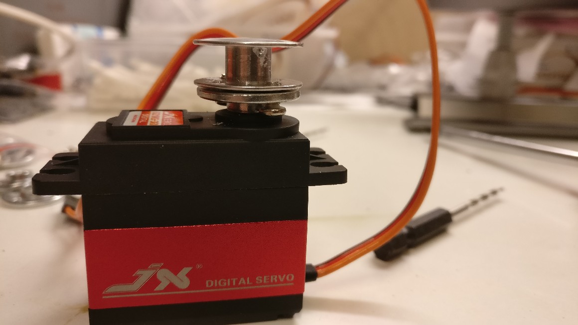

Probleema. Mihin kiinnittää servo vinssi?
Oisko antaa jotain esimerkkejä?
Auto on siis SCX10.

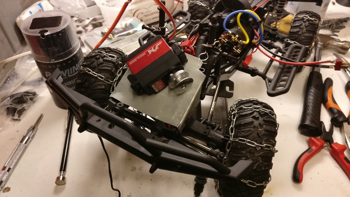

Yksi idea. Pahvin tilalle metallia. Runkoon kiinni viistosti.

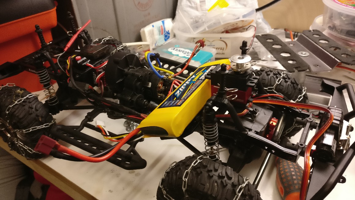

Yksi vaihtoehto on laittaa pystyyn niin että rulla on alaspäin ja rungon alapuolella. Samalla teline että ohjausservo runkoon. Esim että vinssi sekä ohjausservo rinnakkain.
Mistä tuo vinssin rulla on? Jotkut ovat ompelukoneen lankarullista tehnyt.

No se on juurikin ompelukoneen lankarulla. Tällä hetkellä ohjausservo on kiinni akselissa. Se muodostuikin pieneksi ongelmaksi. Harkitsinkin laittaa ne vierekkäin, mutta aikani mallailtua, en vaan ole löytänyt muuta keinoa.

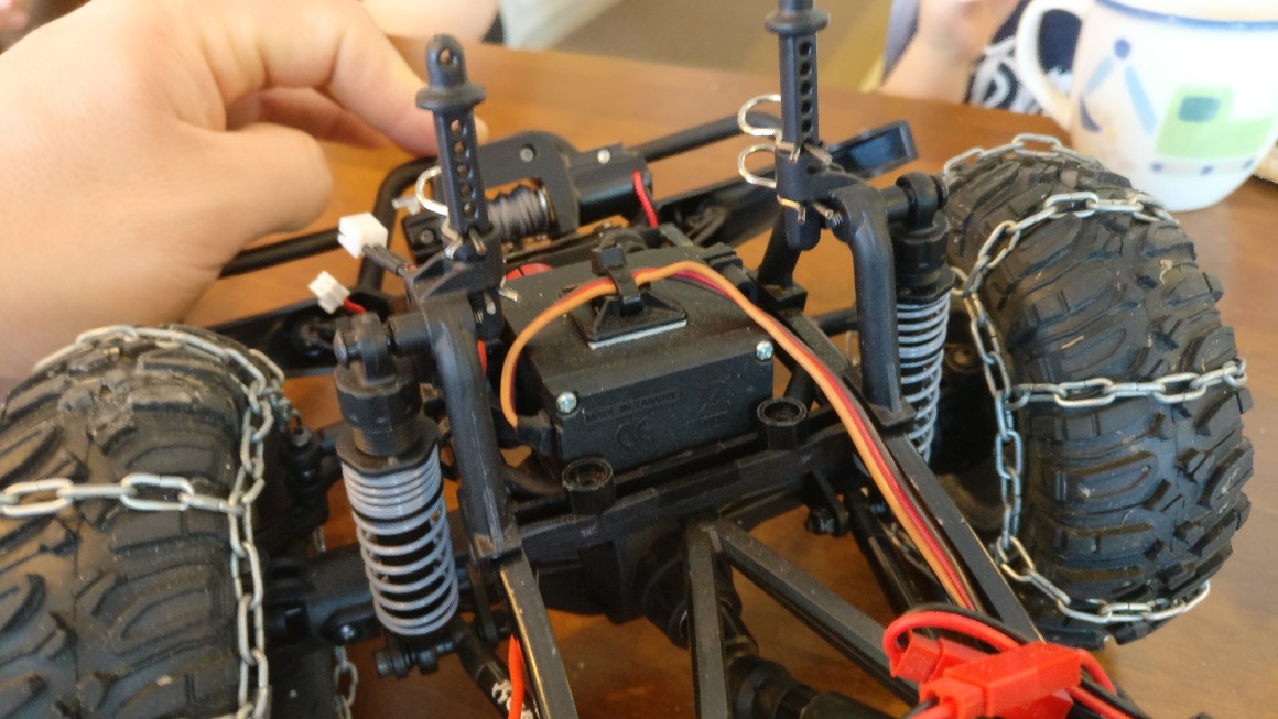

Tässä on se ongelma kun servo on akselissa kiinni. Etupään jouset pohjassa servo työntyy syvälle runkoon. Servo on sellaisessa asennossa että valtaa kaiken tilan etupäästä. Tätä varmaan tarkoitit...

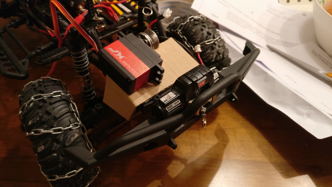

Mulla oli aina ohjausservo kuskin puolella rungon suuntasesti, ja winssiservo toisessa palkissa, pikkasen edempänä. Näin rulla ei ota ohjausosiin kiinni.

En tiedä onko hyvä ratkaisu mutta sellainen tuohon nyt tulee. Vielä pitäisi keksiä ohjain tuolle vinssin narulle niin, että se tulee keskelle runkoa. Ideoita?
Re: Vinssi servon kiinnitykseen vinkkejä?
Linkinpäästä tulee hyvä ohjuri. Samalla vaivalla olisin kyllä pistänyt ohjausservonkin runkoon.

En halua ohjausservoa runkoon. Ei ole tarvikkeita ja muutenkin ohjaus parempi kun servo on akselin päällä.
Tota linkin päätä voisin kokeilla. Kulma on about 45'. Voi olla että taipuu, mutta yrittänyttä ei laiteta.
