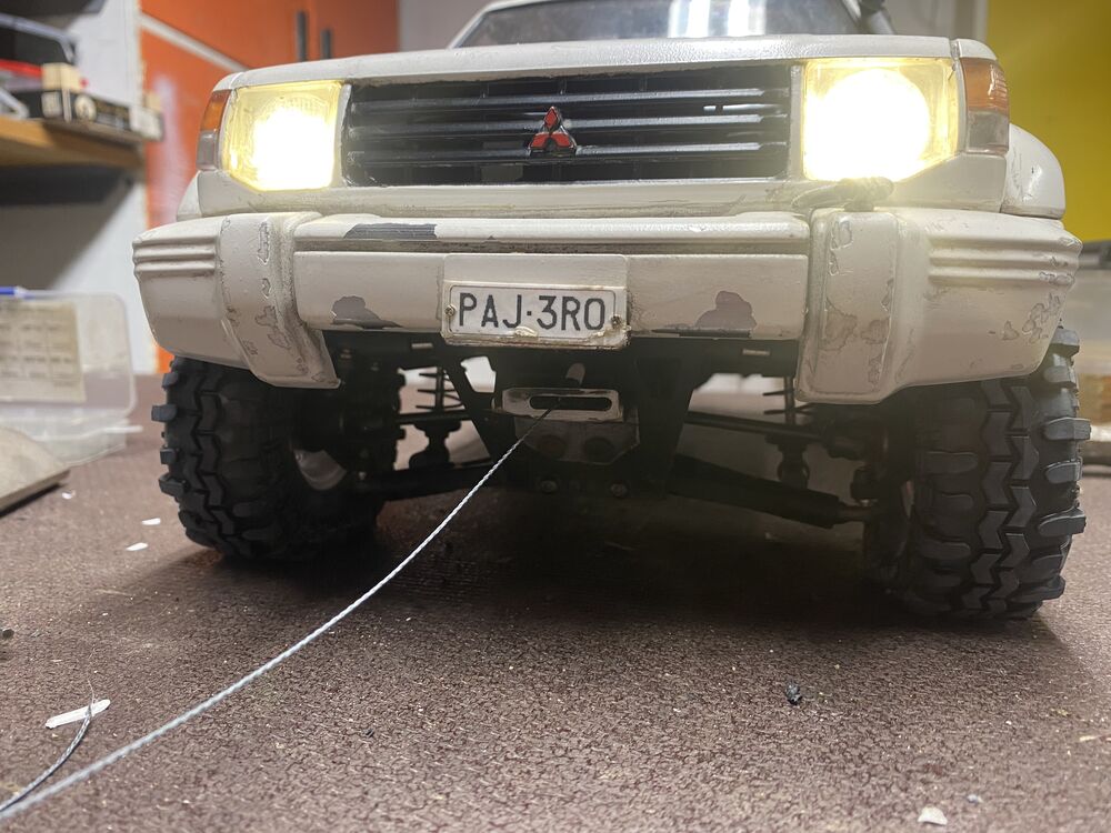

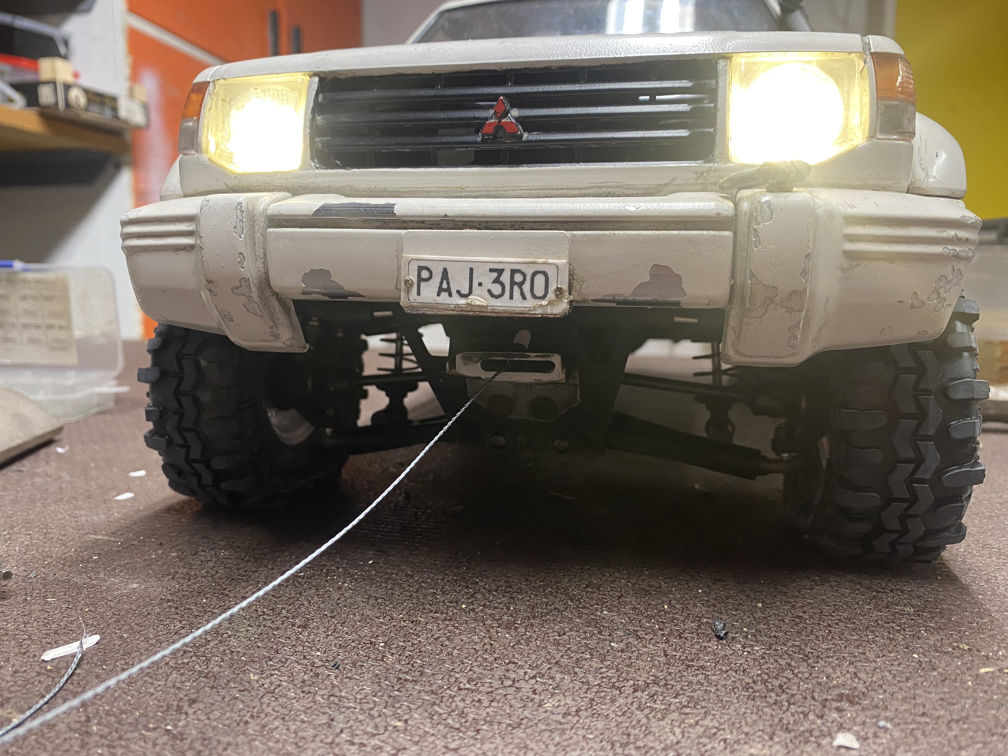

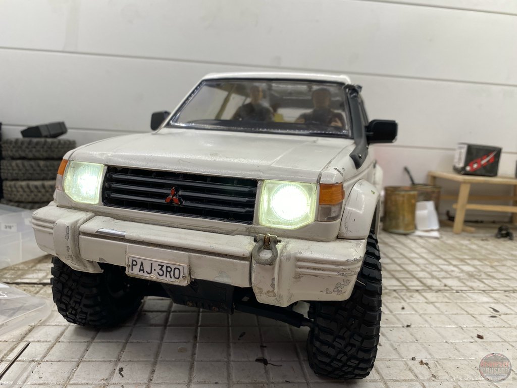

Sain tehtyä itse ensimmäiset ajovalot. Lämpimät valkoiset 5mm ledit.

Pitikö umpiot tehdä ite? Vai otit itseäsi niskasta kiinni ja vedit ledit ja johdot nippuun👍

Mistä löysit ledit? Ite löysin partcolta noita lämpimiä, mutta eivät ilmeisesti kestä juuri 3V enempää.
Re: Pisen Element Trailwalker RTR BUDJETTIRAKENTELU (IFS-PAJERO Nykyään)
https://www.ebay.com/itm/5mm-LED-round- ... 27635-2958
Laitoin whatsuppia, mutta tuossa linkki niin muutkin saavat alkaa tilata.

lassii kirjoitti: La 08.01.2022 07:16 Mistä löysit ledit? Ite löysin partcolta noita lämpimiä, mutta eivät ilmeisesti kestä juuri 3V enempää.
Lämpöisen sävyisiä ledejä olen 100kpl tilannut joskus ebaystä. Nyt opettelin vastuksien käytön ledeissä ja osaan laskea millaisen vastuksen tarvin että ledit toimii joko 7,2V tai 12V . Suosin rinnan kytkentää niin se on minulle selkeämpi.
Mulla on tallennettuna lista ledien kynnysjännitteistä, sitten laskurit mitkä laskevat kytkentään tarvittavat vastukset. Ja sitten tallensin kuvan missä näkyy kumpi on ledin plussa ja miinus 😅 learned the hard way.
Pertsax laittoikin viestiä että ebaystä löytyy valmiita vastuksellisia ledejä, jotka kytketään virtalähteeseen.

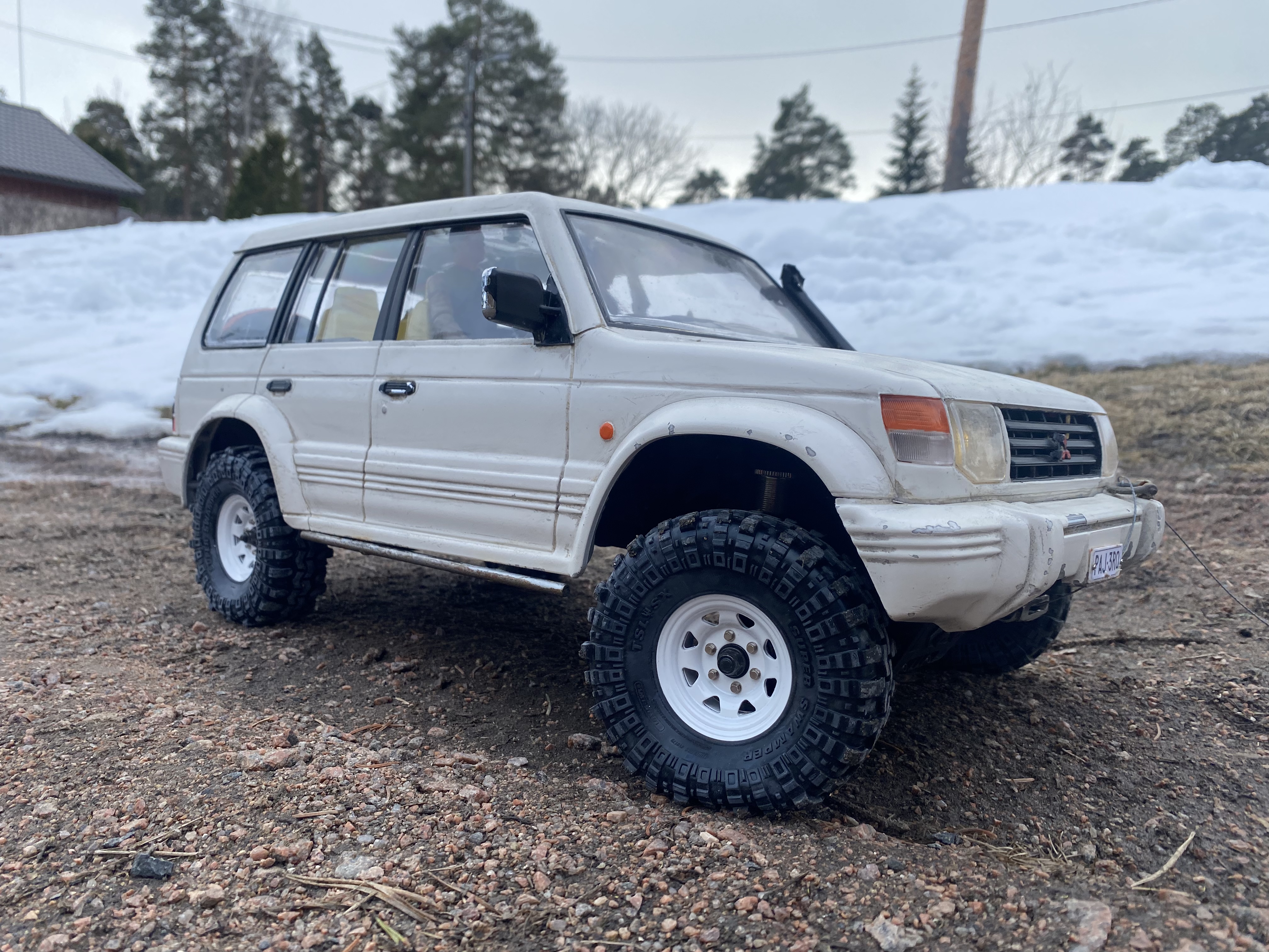

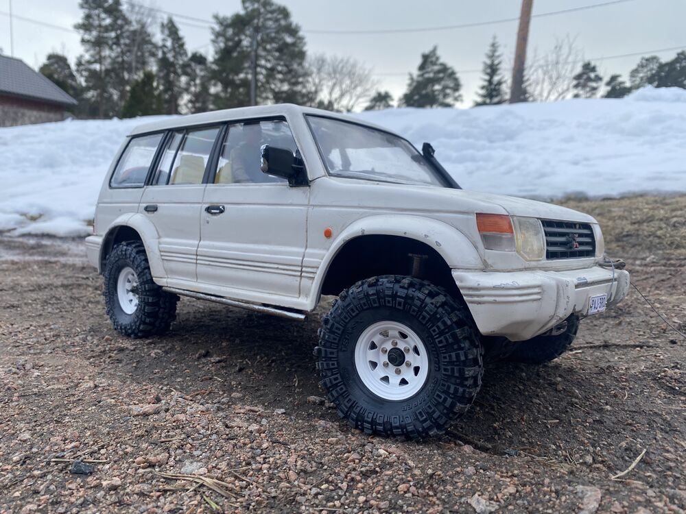

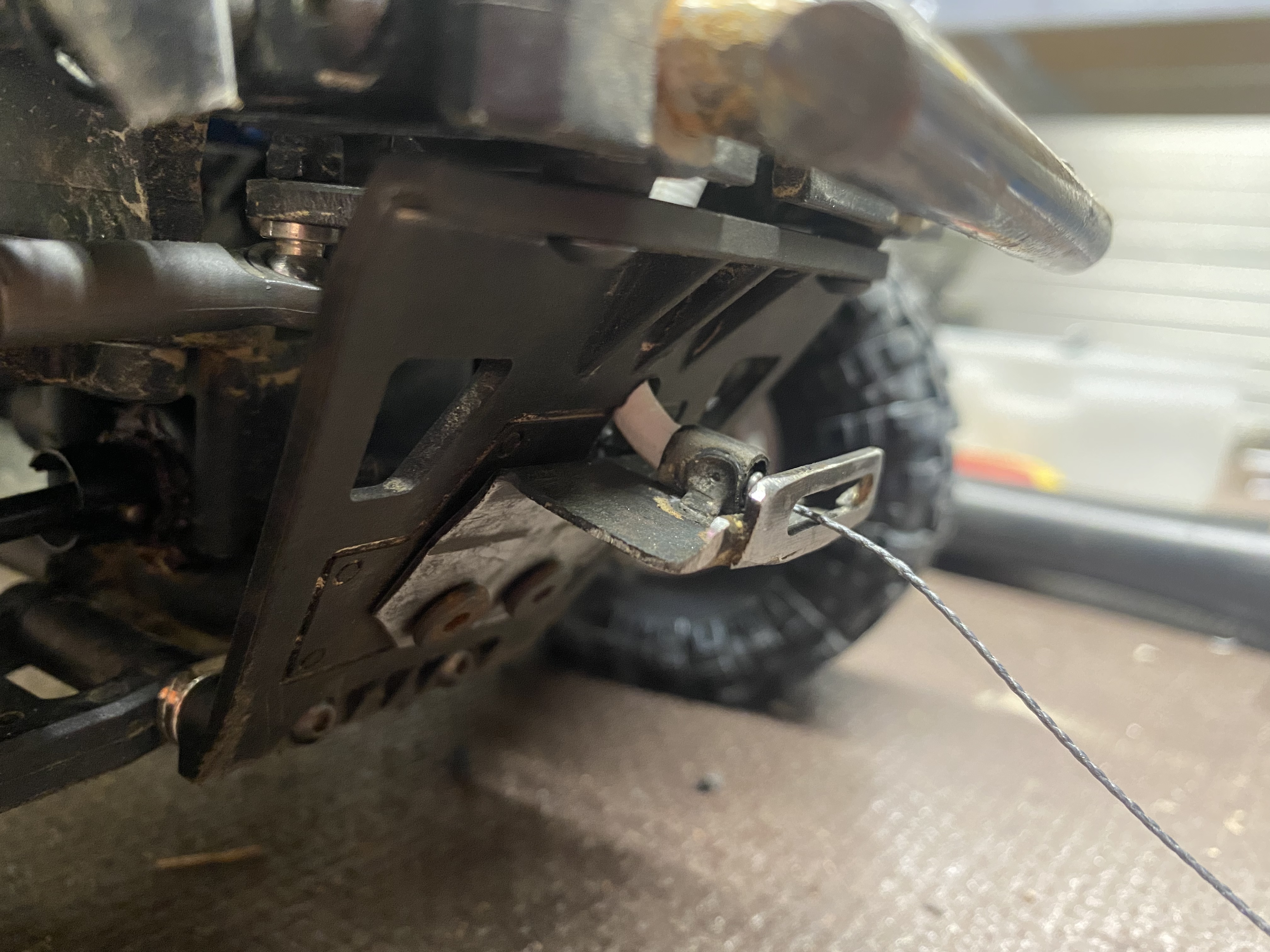

Jotain vähän pajerollekkin. On vaan renkaita joista niin tykkää. Kevät ja taas uudet kengät. Prolinen tsl super swamperit 1.55” koko ja 3.8” eli C0 98mm
Foami on aivan liian löysä, ehkä kokeilen vaan laiskasti työntää sinne 4.19 foamin sisään ja toivoa että sopiva jäykkyys löytyisi. Ei stressiä eihän tällä ole tarkoitus päästäkkään mihinkään 🤣

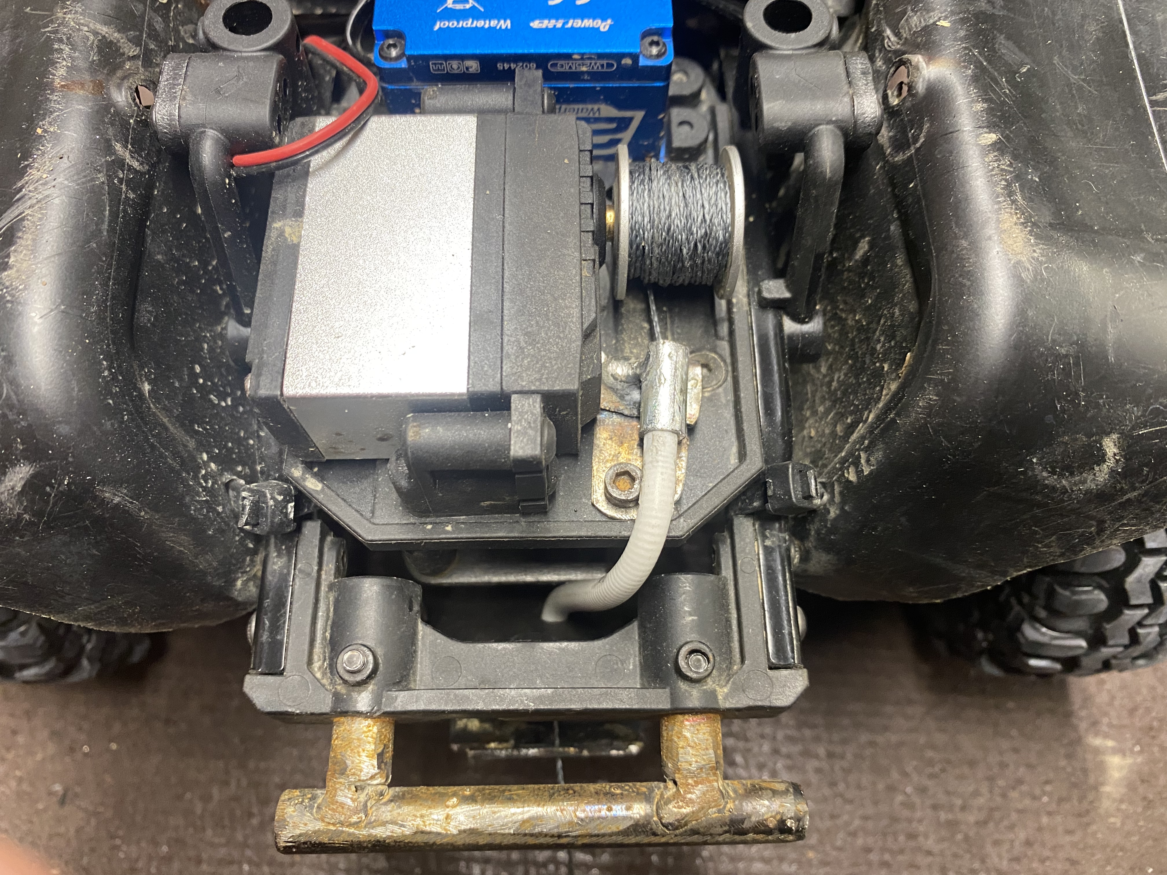

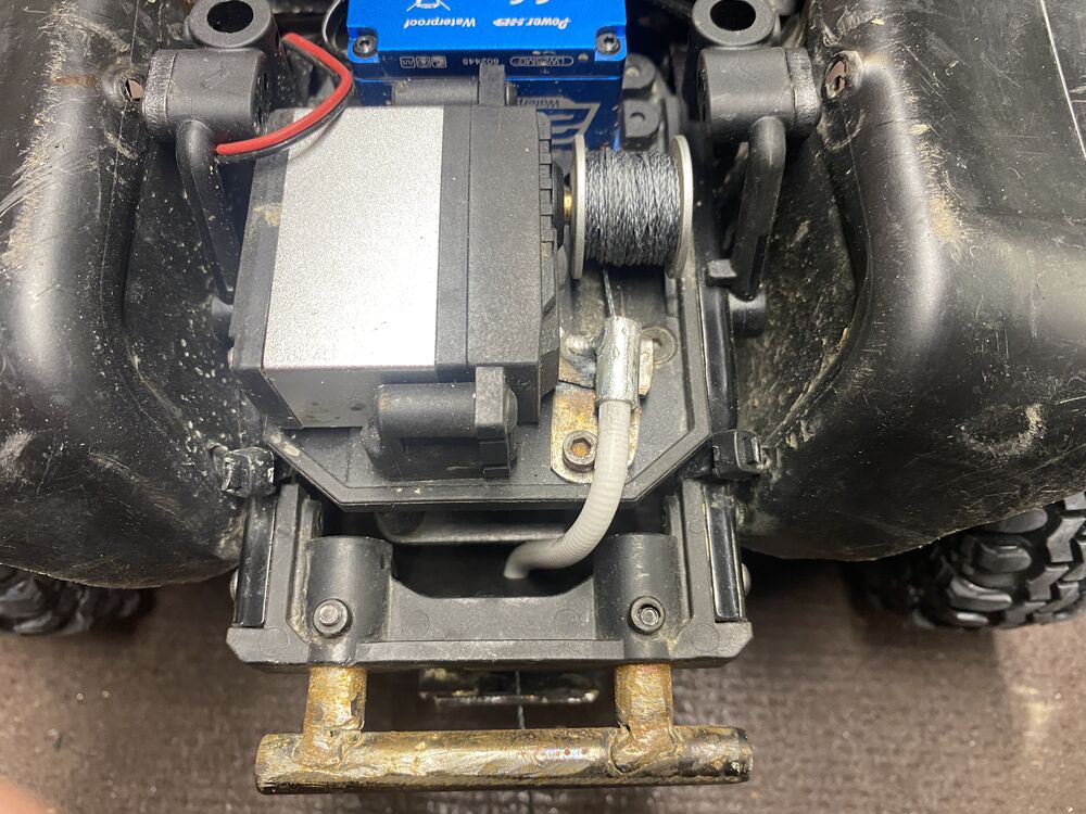

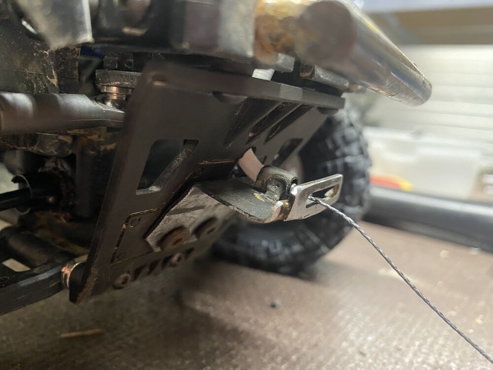

Ja sitten kun ollaan jumissa niin vinssataan. Tämäkin homma vaati vähän pohdintaa että mistä välistä vinssilinja oikein vedetään. Verhotangolla taas pystyin tekemään aika jyrkät mutkat. Ulostulo tulee etupanssarin läpi. Pellistä lirpake missä kita. Tällä ratkaisulla ei tarvitse korin läpi viedä mitään.
Saa nähdä kuinka köysi kestää noin jyrkkiä mutkia, aika ja pitkät hogittomat safarit sen näyttää 😁 köyden pujottaminen putkesta vaati aina keula panssarin irroittamisen.

Nyt täytyy kyllä sanoo että aika mielenkiintoisen maa-ankkurin oot keulalle asentanu 😅😅

HillBilly kirjoitti: La 02.04.2022 16:57 Nyt täytyy kyllä sanoo että aika mielenkiintoisen maa-ankkurin oot keulalle asentanu 😅😅
Kyllä se toi korin oma muovipuskuri on se etenemisen tappaja... luulen niin. Olisi tuon vinssilinjan ehkä voinut ohjata väkipyörilla. Mutta sitten olisi ollut aika paljon monimutkaisempi toteuttaa.

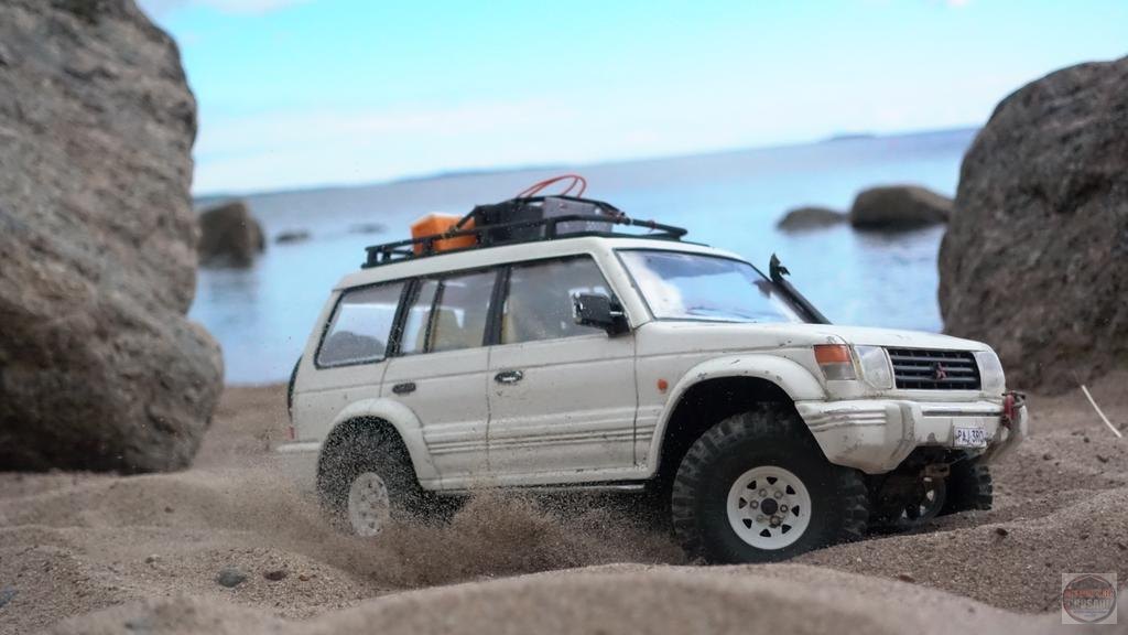

Pajeroon vaihdoin 1.55 Mud slingersit alle ja rannalle ajelemaan. Eka kerta juoksevassa hiekassa. Overdrive on aika huono tässä ajossa. Varmaan kun teen huollon tähän autoon otan sen pois. OD kaivattaa kun peräjarruttaa, ja ilmiö korostuu hienolla hiekalla.
