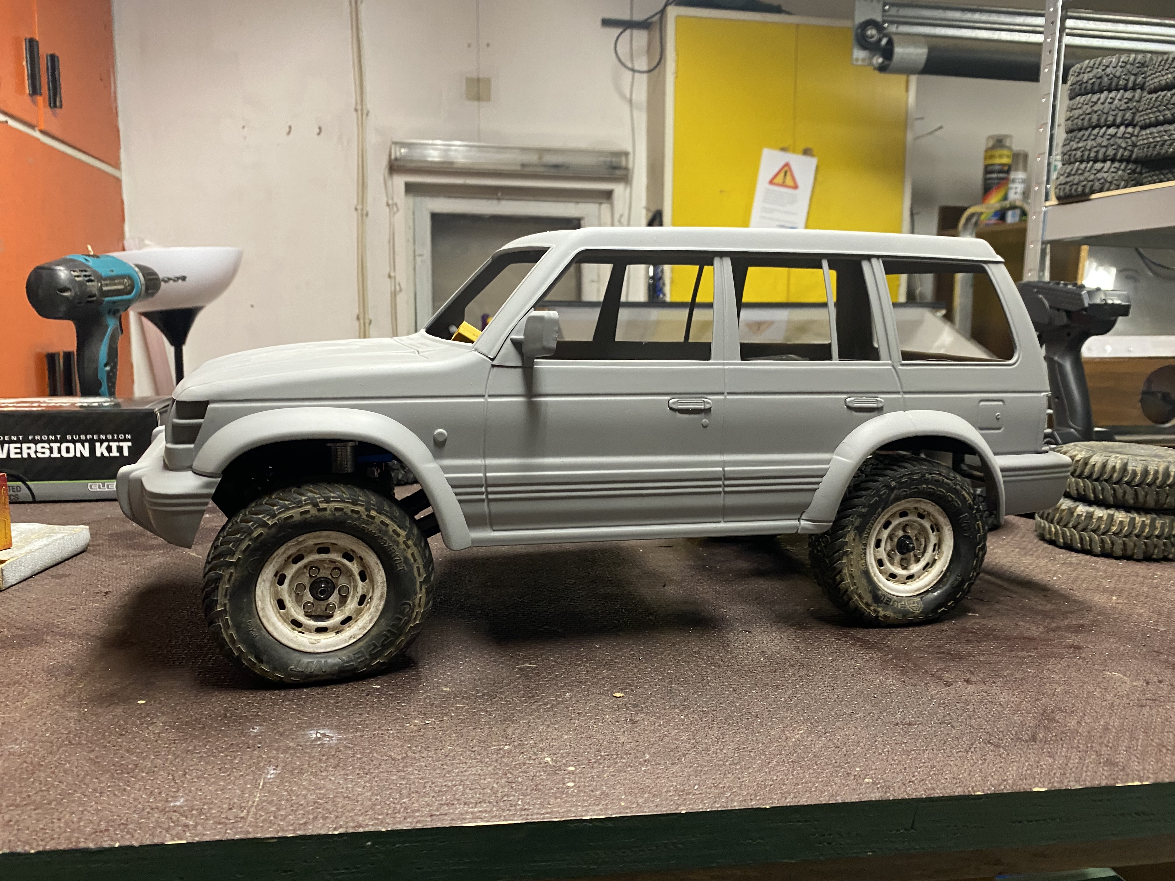

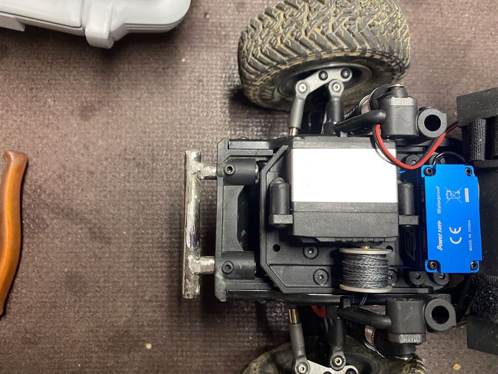

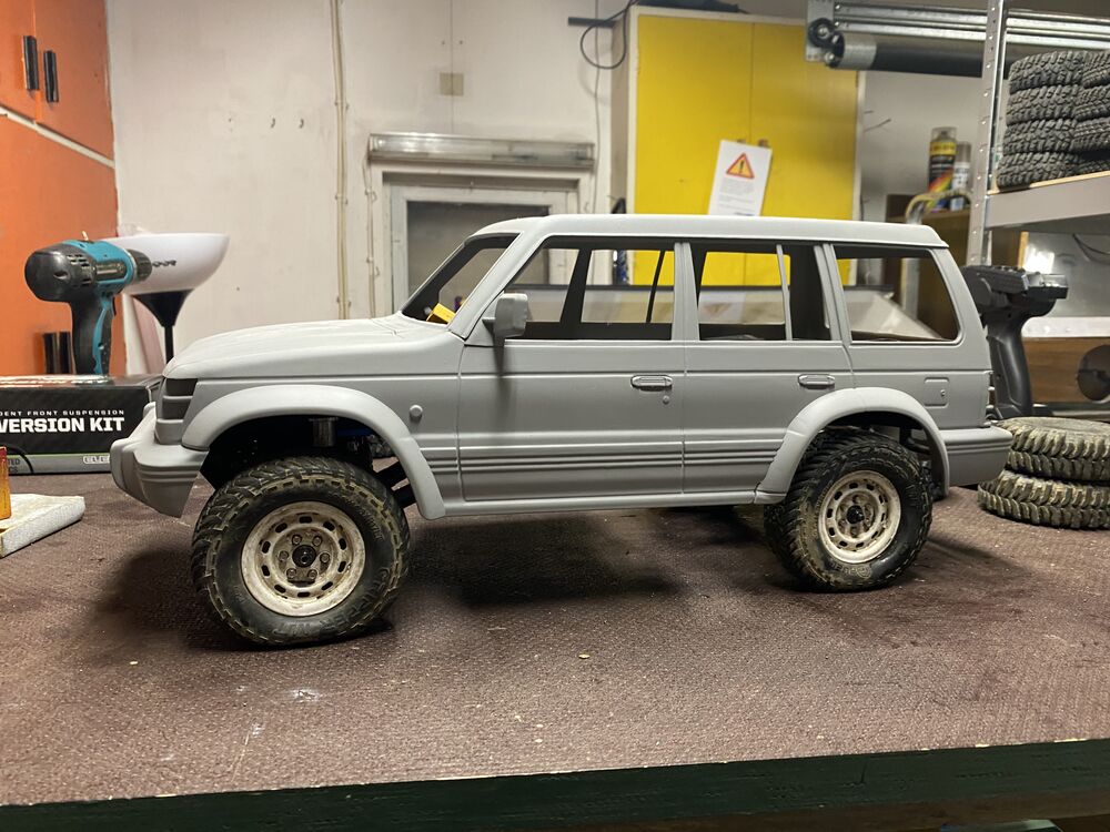

Nyt ollaan reaaliajassa tässä topicissa. Lisätty yhteenvetovideo Osa 8. Ja viimeinen muistutus arvonnasta ;)
Nyt kun budjettirakentelu on karistettu pois niin heti ruuvasin IFS-keulan elementtiin.
Sitten on vuorossa uuden korin työstämistä...
Viestit: 2903
Re: Pisen Element Trailwalker RTR BUDJETTIRAKENTELU

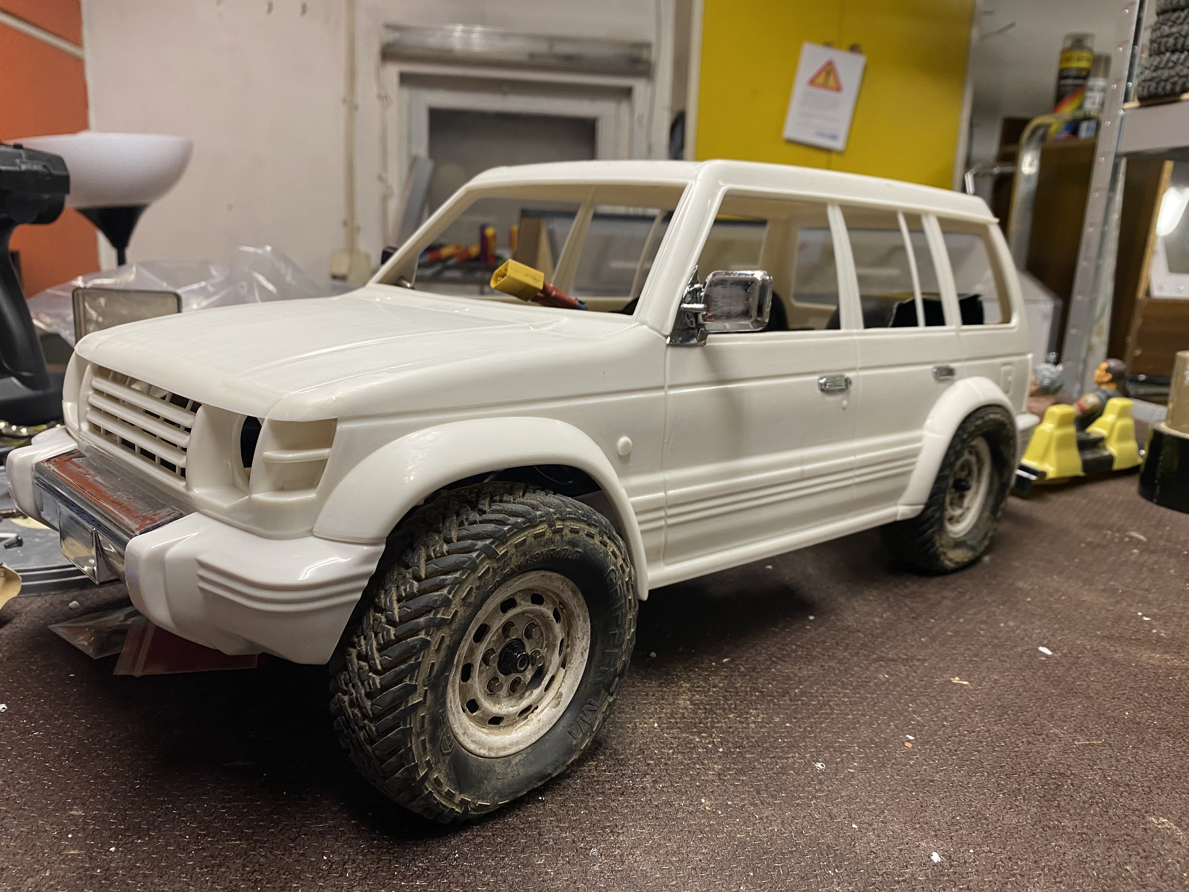

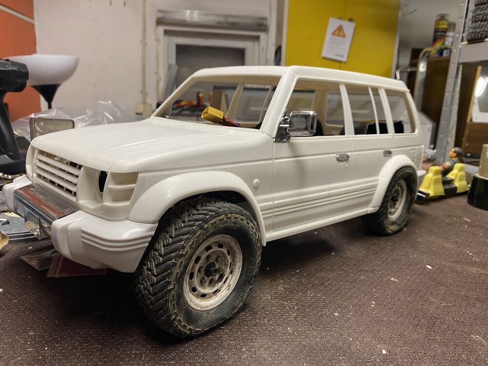

No pajerohan siitä tulee. Kova kori on hankittu vuosi sitten greens models kaupasta englannista ennen brexttiä. Korin valmistajaa en muista mutta kiinalainen. Valettu, olisko se nyt sitten abs-muovia. Yksityiskohtainen, sisältää umpiot, ikkunat valojen lasit peilit ja kaikki oven kahvat.
Harvassa kaupassa näitä on myynnissä, hakusanat mitsubishi pajero wagon rc body.

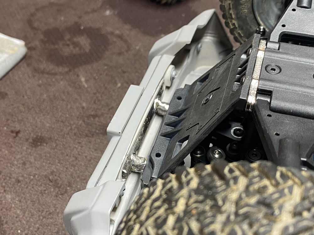

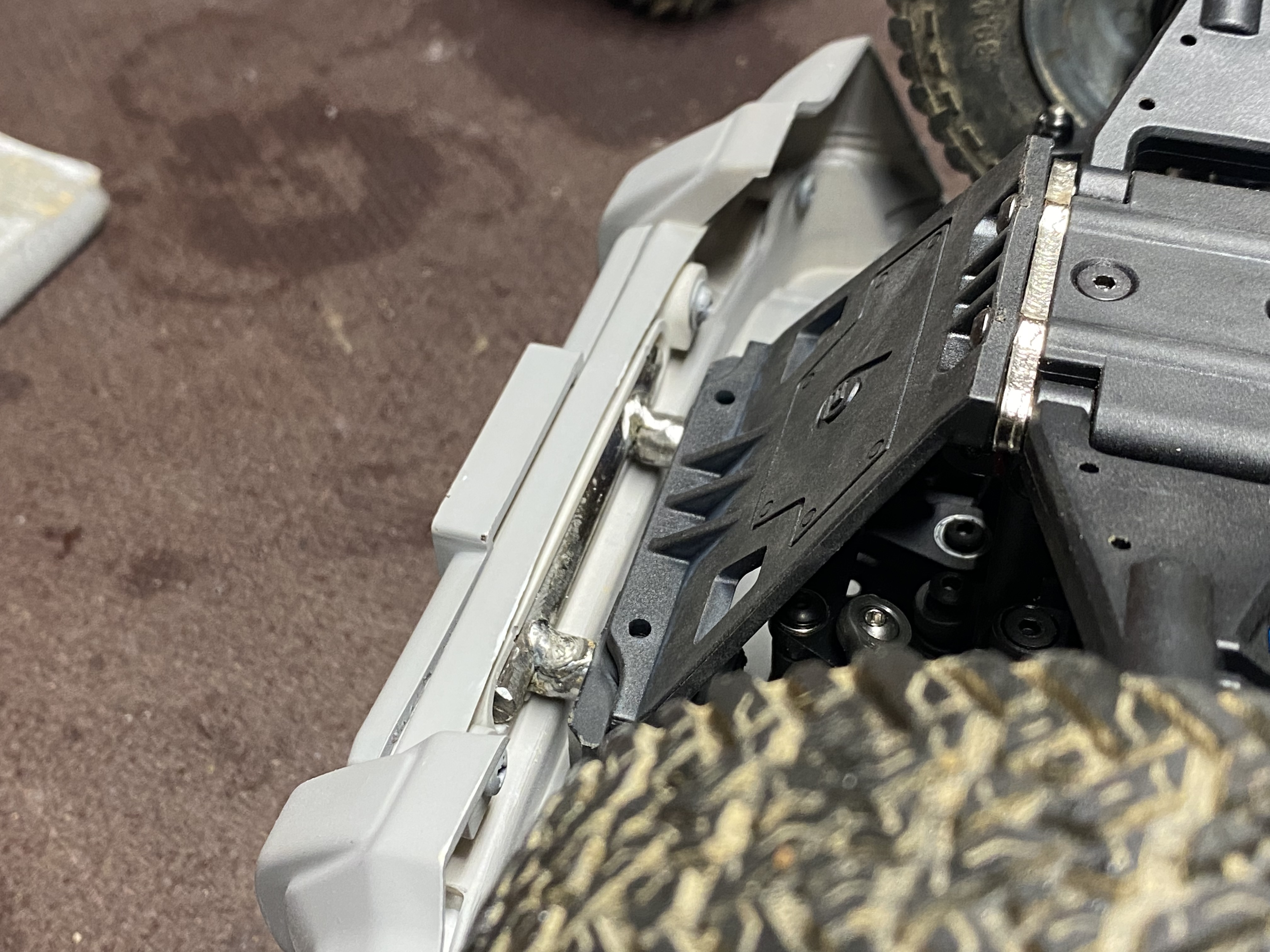

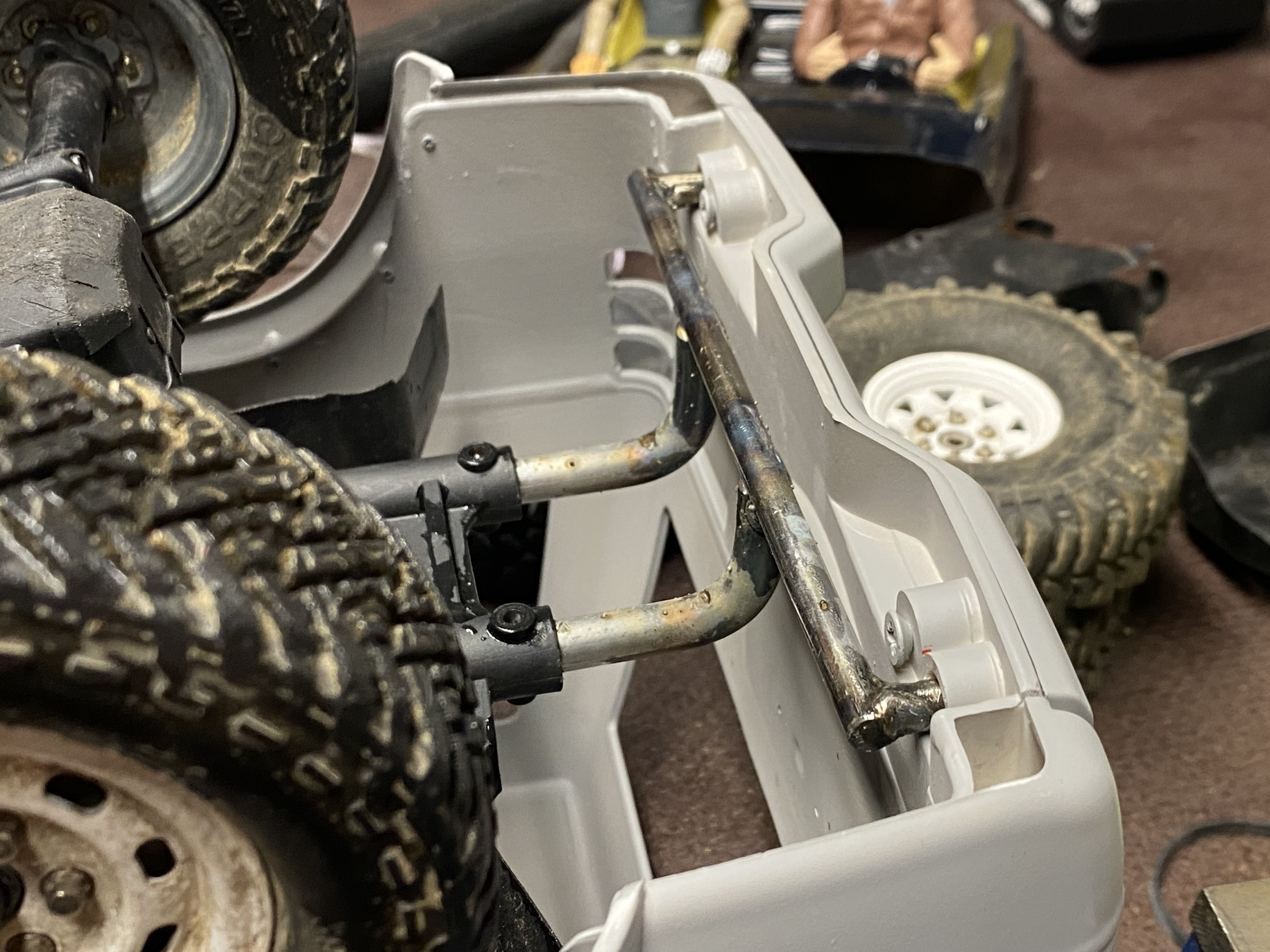

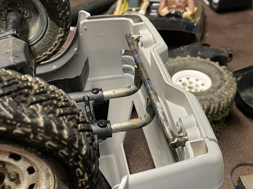

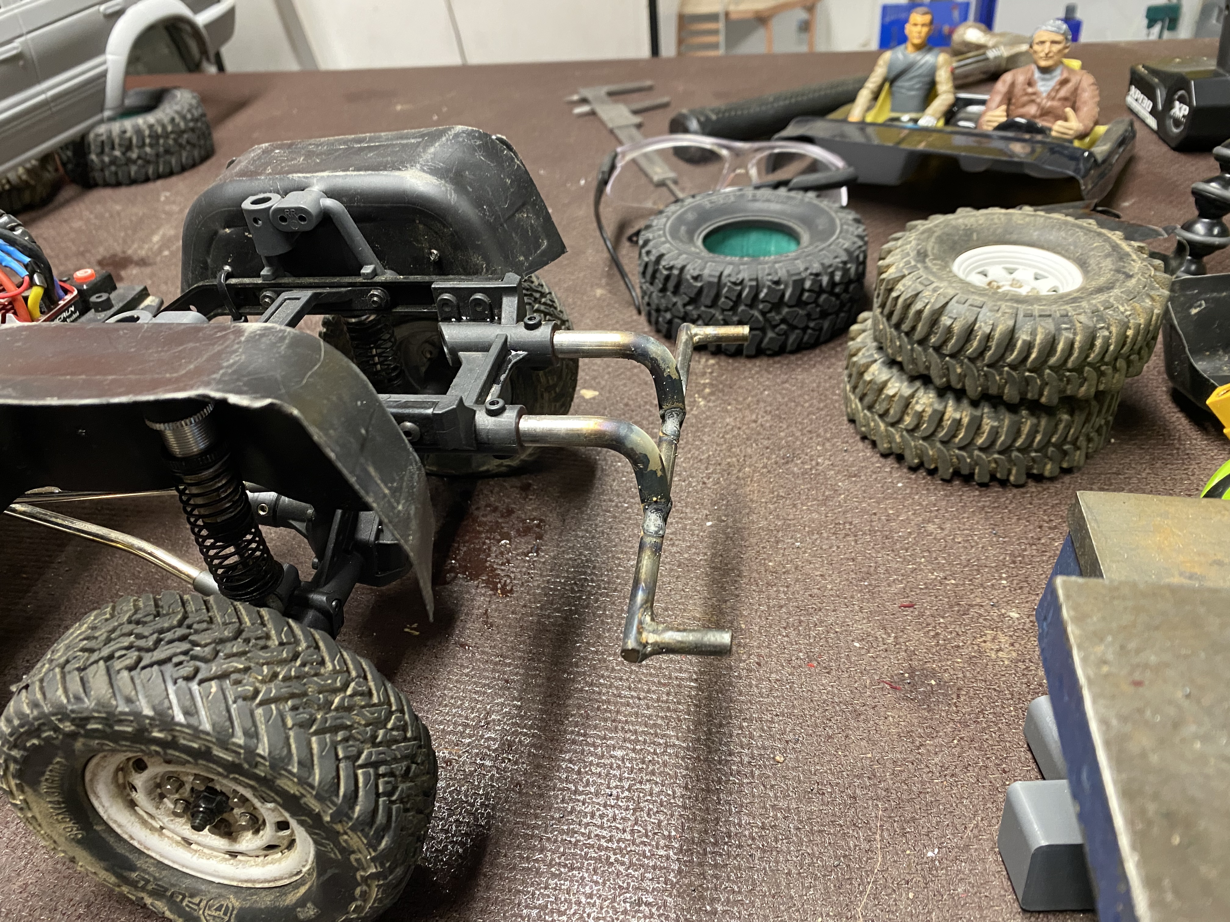

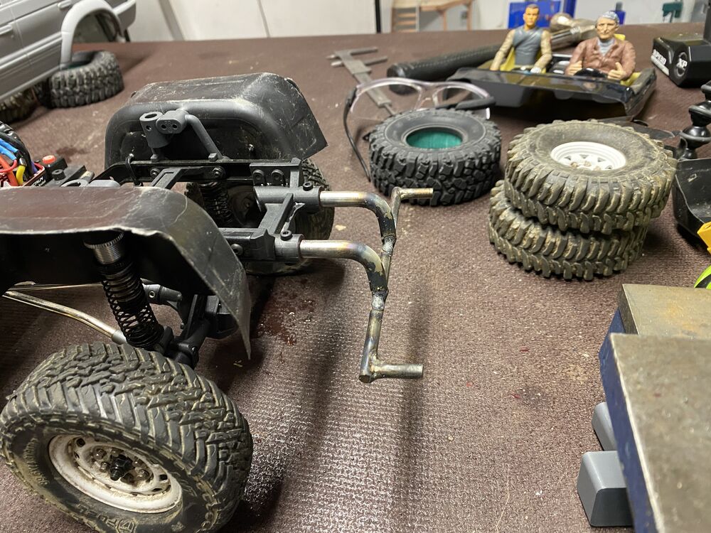

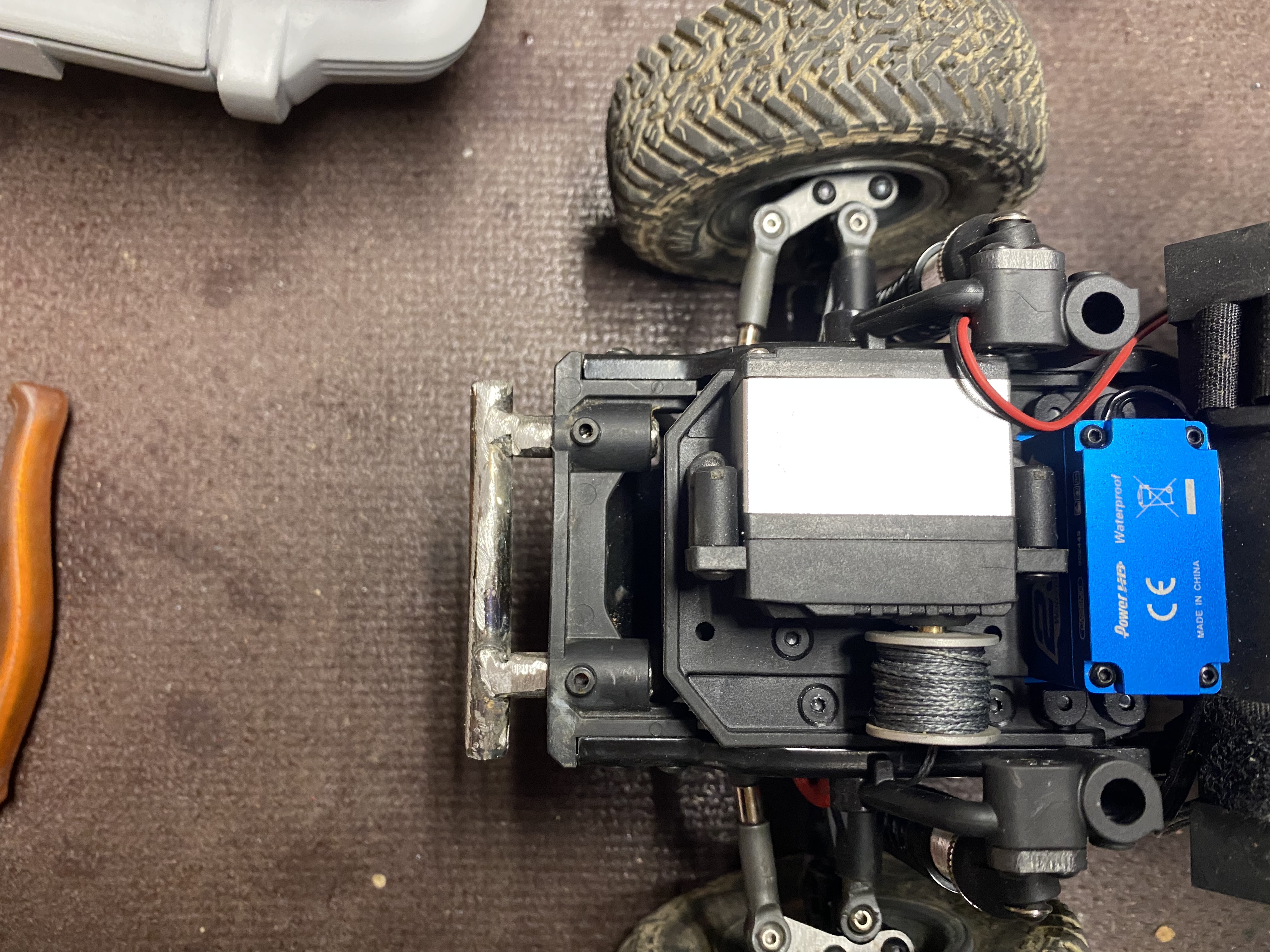

Ensimmäinen iso työ oli kuitenkin korin kiinnitys. Kun tästä ei kisapeliä tule, jää korin muoviset puskurit kiinnikkeineen hoitamaan helppoa ja hyvää korin kiinnitystä.
Elementin puskurikiinnikkeisiin runkoon 8mm tangoista uros kappaleet, jotka menevät korissa oleviin reikiin.
Korin taka osa laitetaan paikoilleen, ja etupää venytetään paikoilleen puskurista. Kivasti istuu, edessä on ifs:än myötä joustoja reilusti ja taka vähemmän. Mielenkiintoista nähdä millasta tällä on ajaa.
