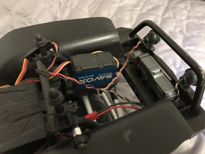

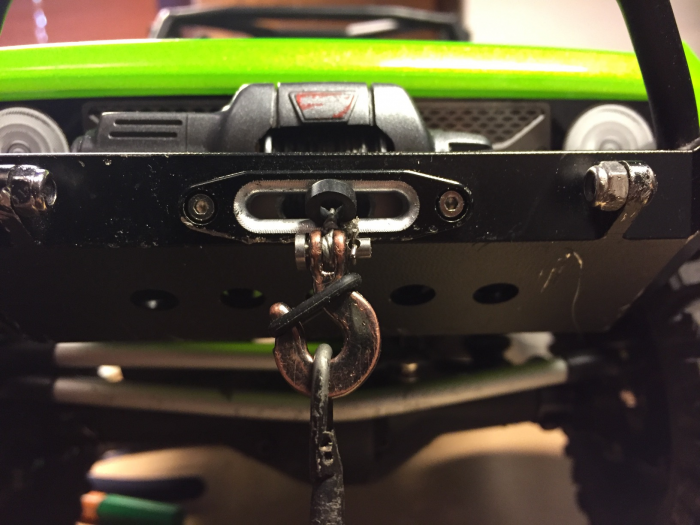

Innostuin tekeen tohon puskuriin tollasen vinssikidankuristimen. Ongelma oli siis se että kidan aukko oli liian leveä 3R vinssille, jolloin naru pääsi helposti livahtamaan puolan ympärille. Tuo on vaan simppeli alumiininpala johon porattu reijät kiinnitysruuveille ja tehty sopiva rako narulle.
Viimeksi muokannut Matti N, To 21.07.2016 14:59. Yhteensä muokattu 1 kertaa.

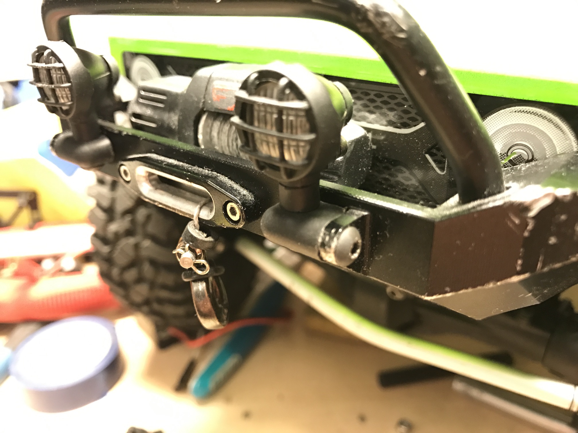

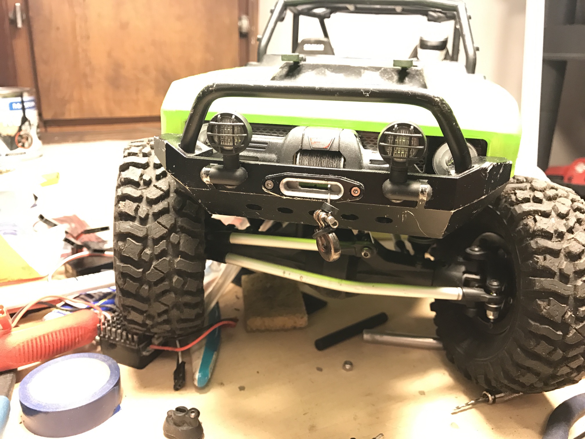

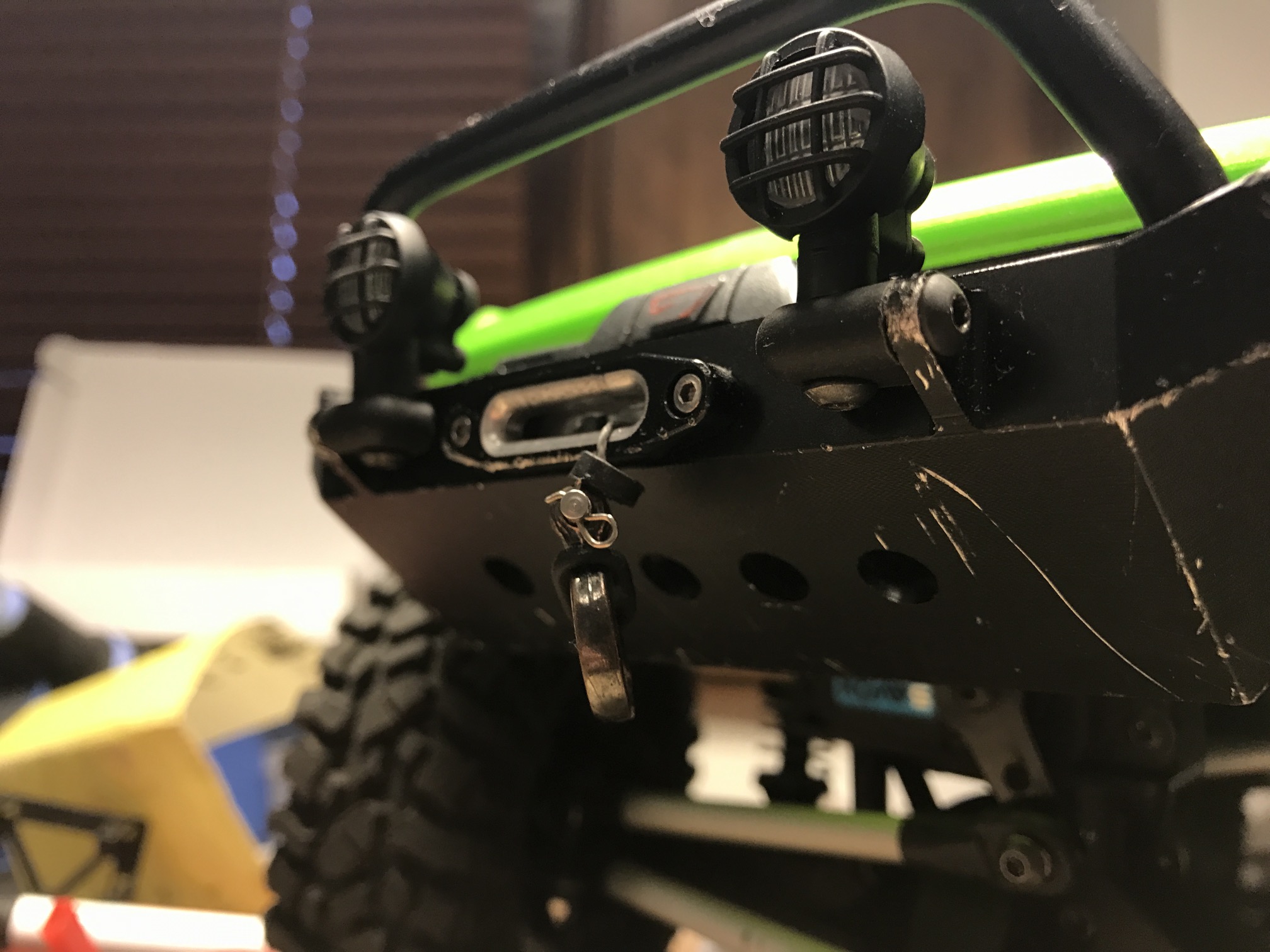

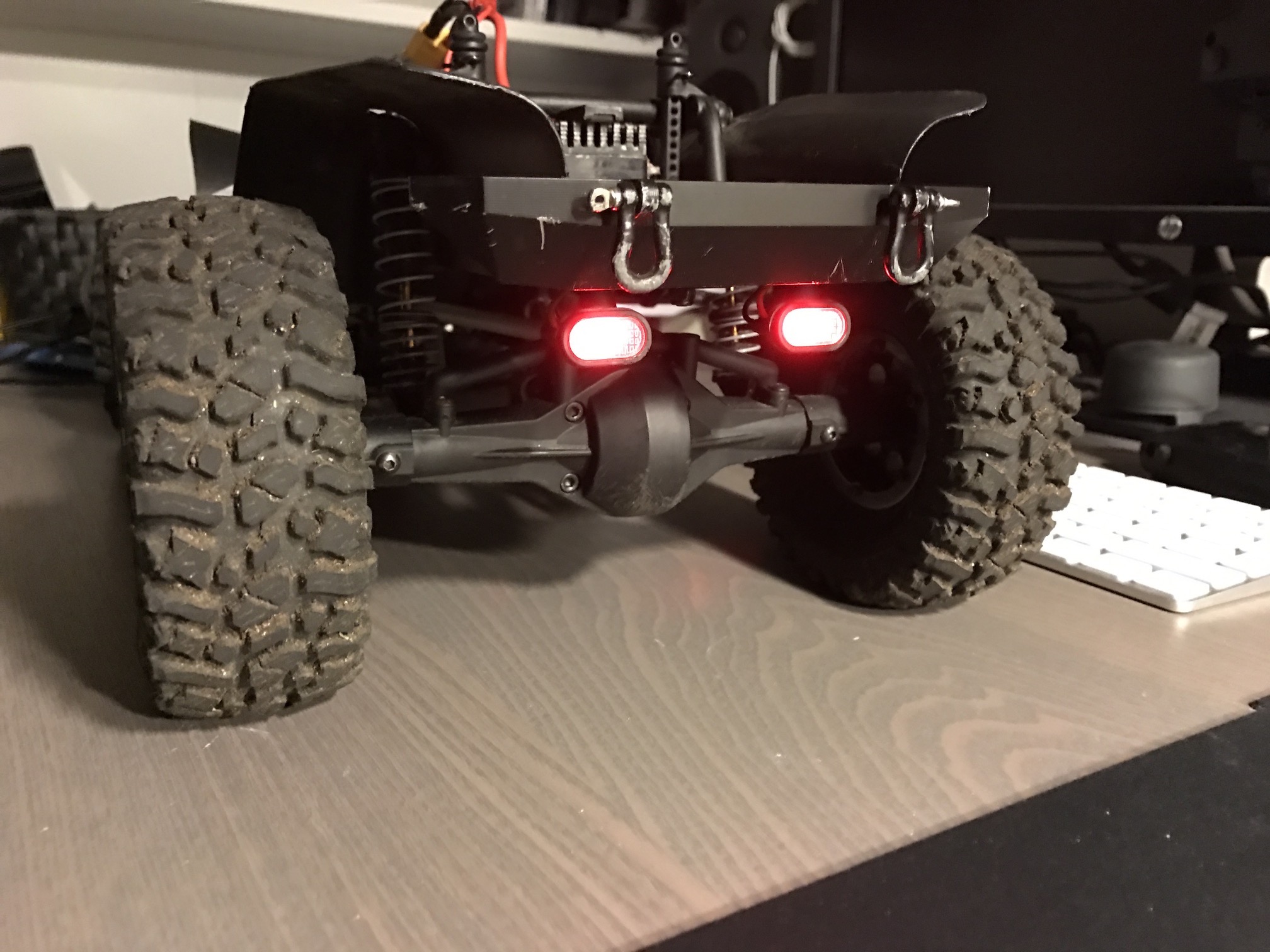

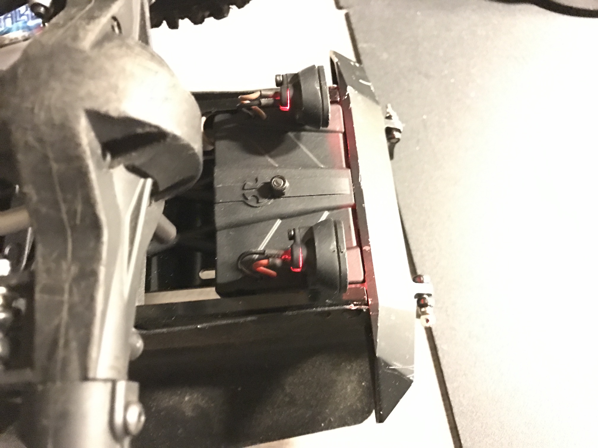

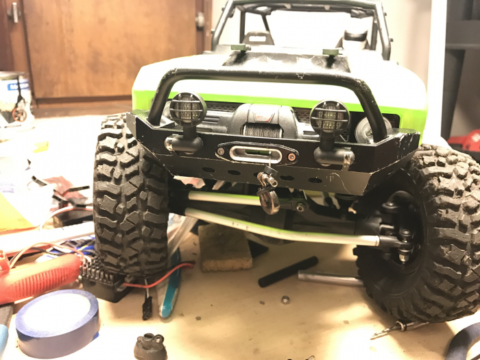

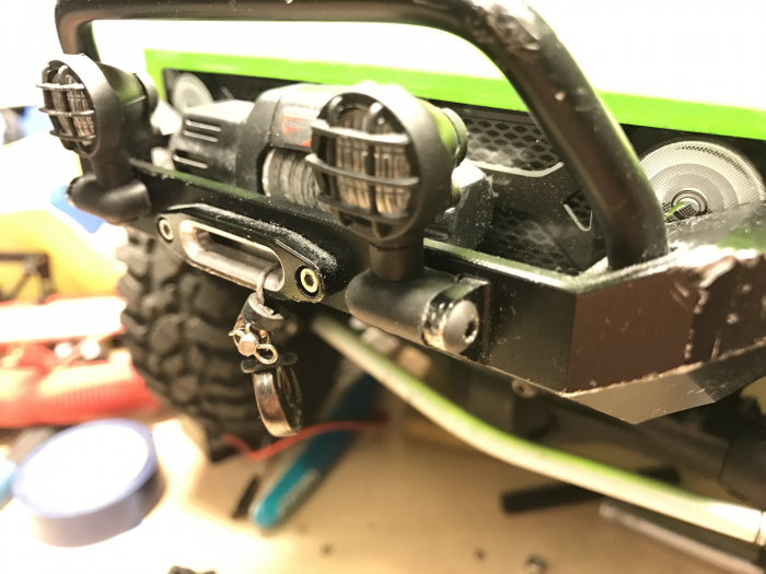

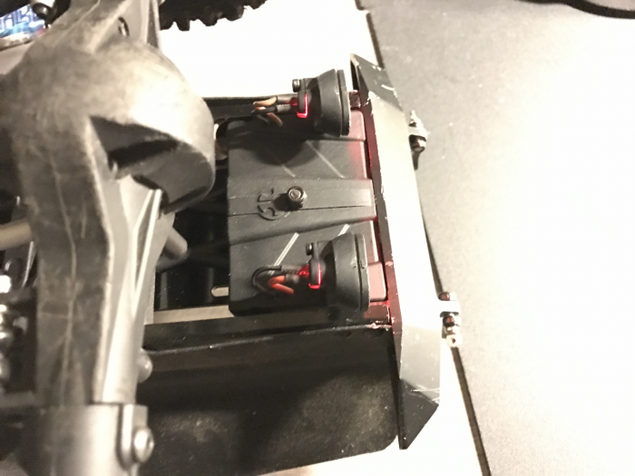

Auto sai keulaan uutta ilmettä.
Noi valot olisin halunnut syvemmälle tuonne kaaren sisään, mutta näin ne meni niin nolla-effortilla että olkoot tuossa.
Tuo täydellinen osa millä ne on kiinni puskurissa on Axialin se sellanen miniservon kiinnike. Siihen ei tarvinnut tehdä kun yksi ylimääränen reikä josta menee ruuvi spacerin kanssa umpioon.

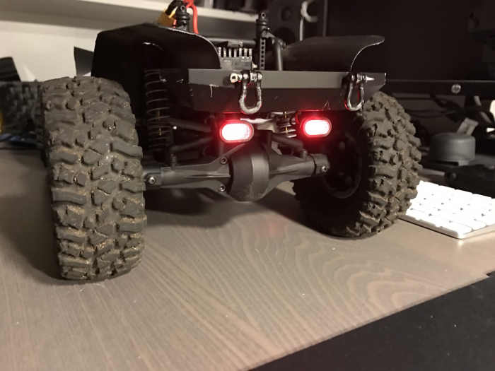

Takavaloista tulee kuva sitten kun ne on valmiit.

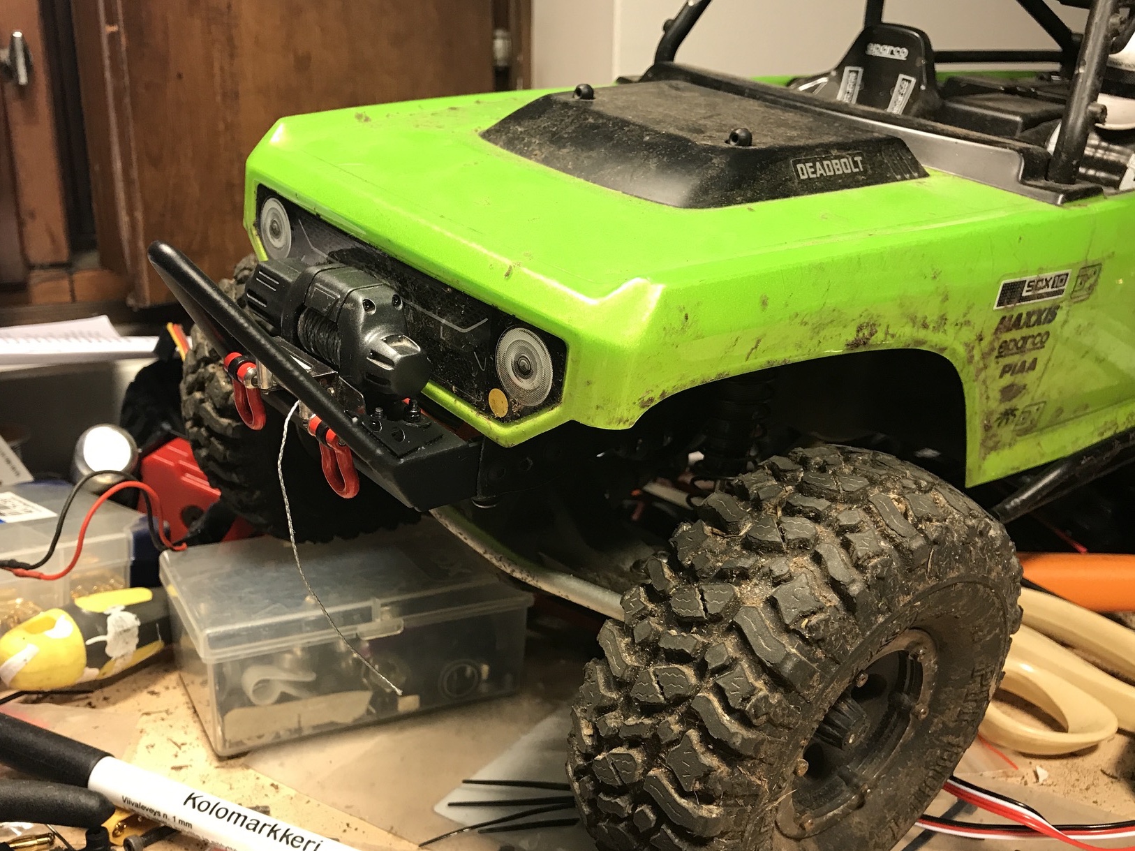

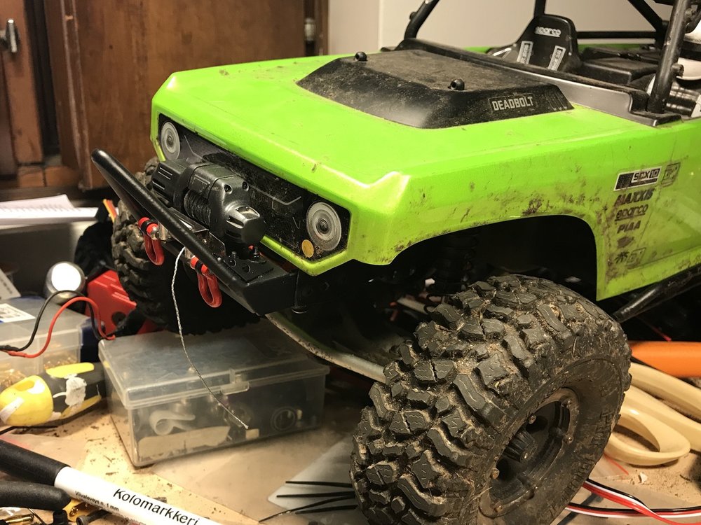

Nyt on etu- ja takavalot toiminnassa.
Auton vähän niinkun idea on tällä hetkellä se, että koska se nyt ei koskaan tule keräämään tarpeeksi scalepisteitä kisoja varten, niin miksi edes vaivautua. Kyllä tällä voisi jonkin C3 kisan enskaudella innostua ajamaan, katsotaan nyt.
Meepit ei tule toimimaan lumella painonsa ja pienien renkaiden ja olemattoman wheelspeedin takia. Tämän on taas tarkoitus toimia jonkinlaisena talvikauden autona keveytensä, isompien renkaiden ja wheelspiidinsä ansiosta.
Valoista pitää purkki-rubbercompilla viel lähmätä noi umpioiden takaosat ettei niistä paista valot rumasti.

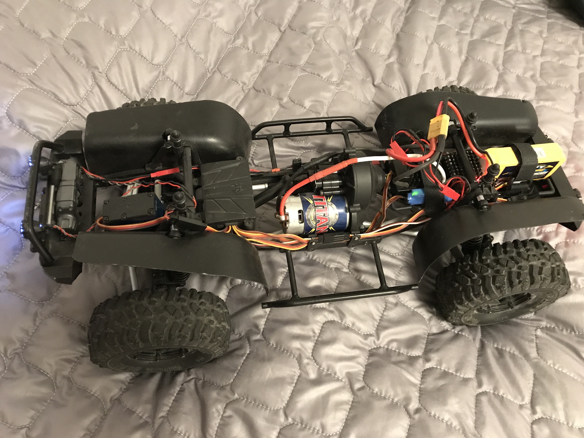

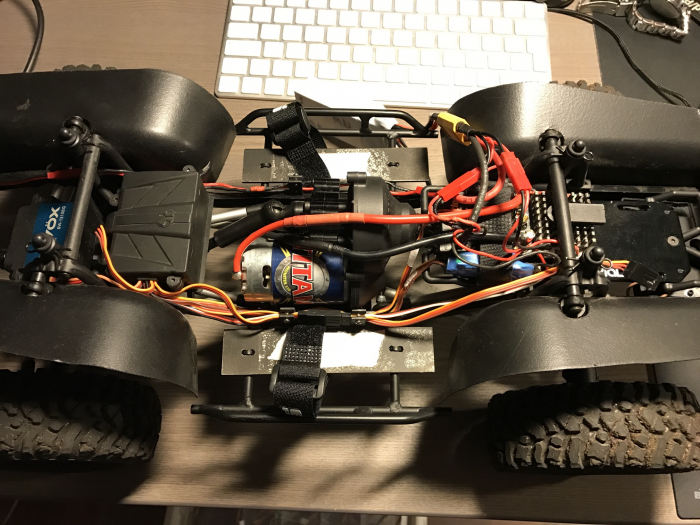

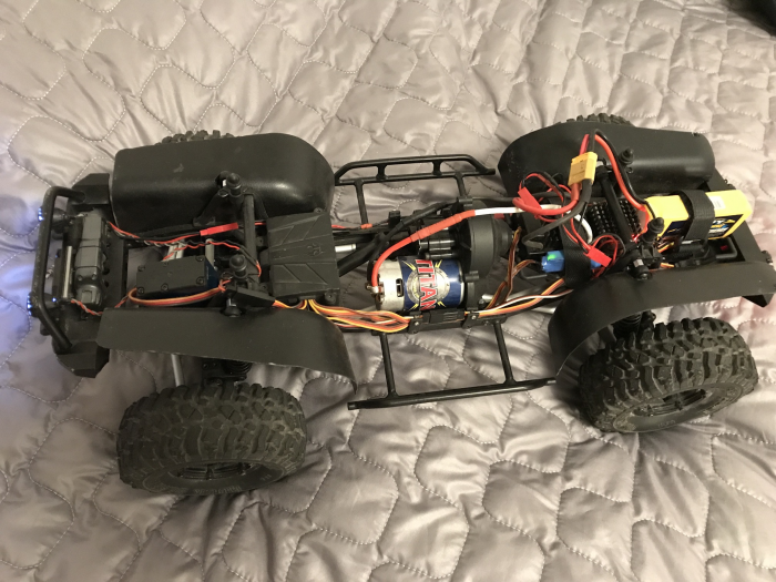

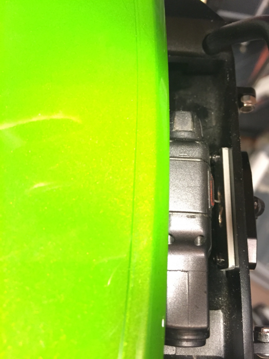

Pientä päivitystä, tältä runko näyttää nykysten.
Vanquish Productsin CMS (eli servo rungossa + panhard) viimein taas kyydissä. Sidewinder3 nopari vaihtui myös HH BRXL:ään.
Lisäksi testissä on taka-akselissa avoin tasauspyörästö, pitää käydä testaan :D Hyvin todnäk et menee lukko takasin, mut pitää käydä kuitenkin testaamassa. Kääntyy ainakin melkein paikallaan.
Ainiin, ja tää auto on muuten sitten nyt ja varmaan aina myynnissä, että saapi kysellä lisätietoja ja tarjoilla jos kiinnostaa.

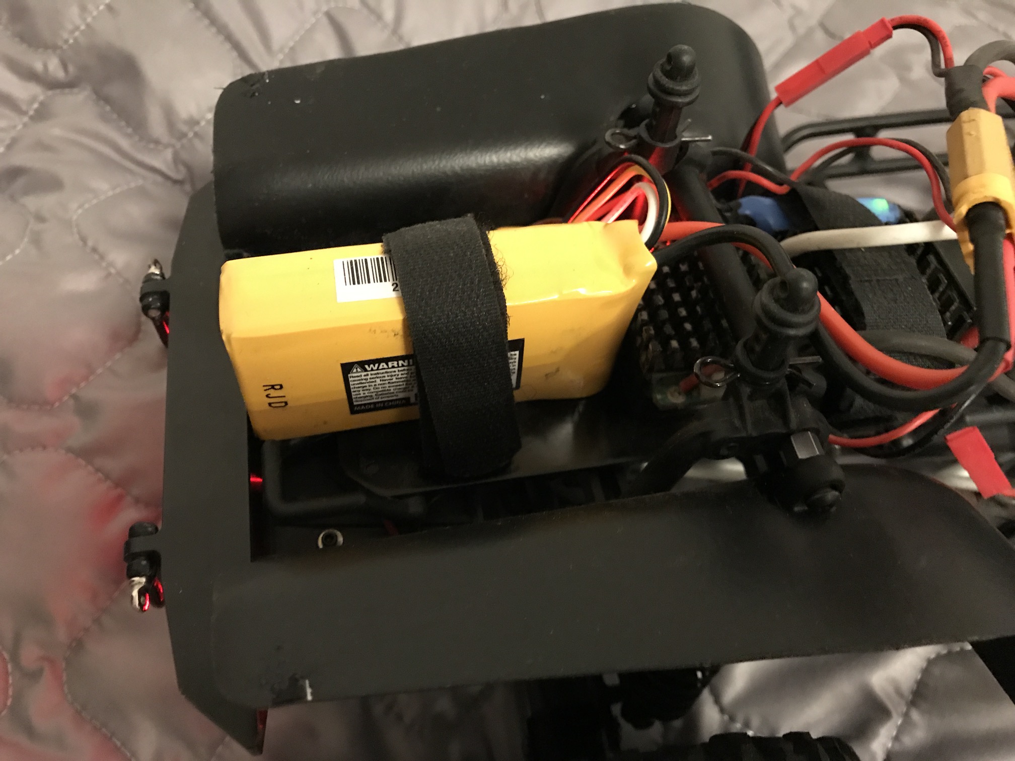

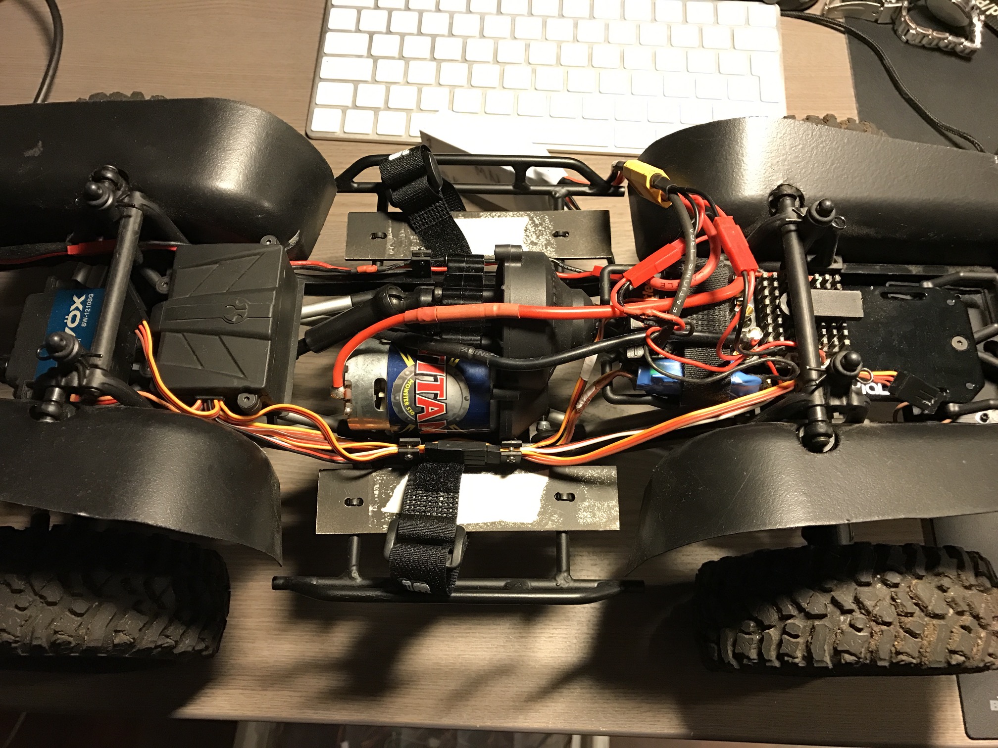

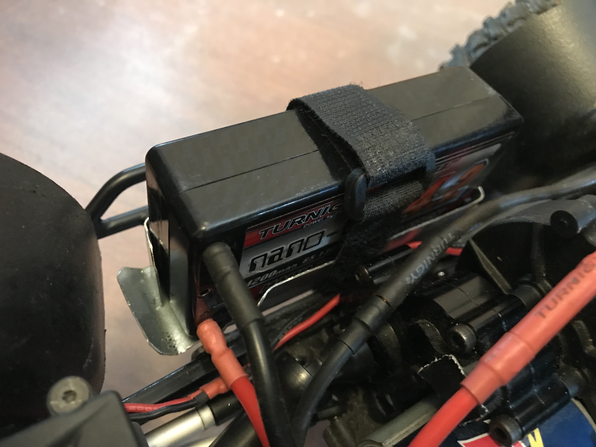

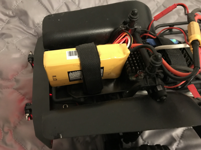

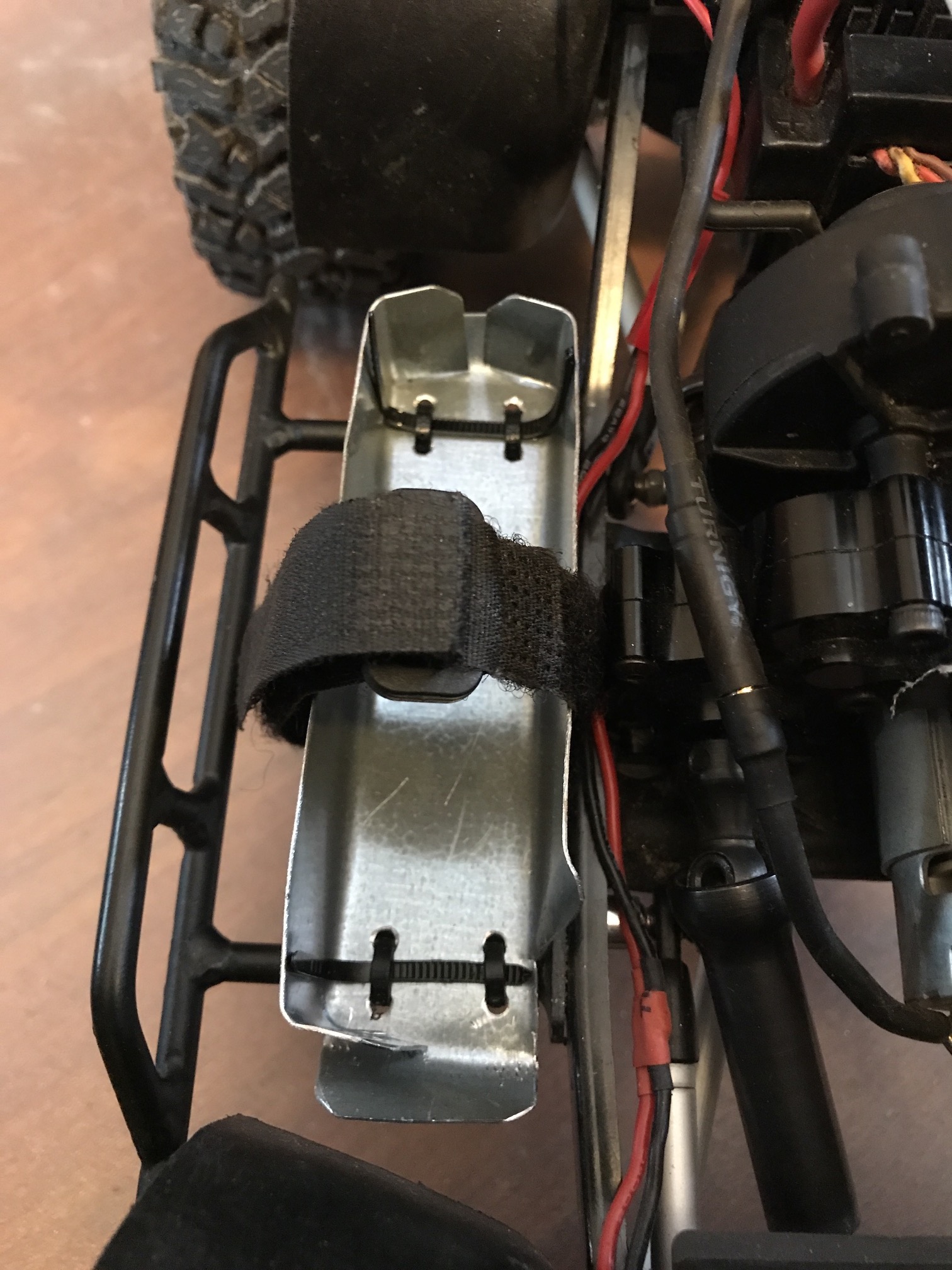

Hehe, piti rakentaa Deadbolttiin akkuteline 4200 mAh 2S2P:tä varten. Meinas pistää harmittaan että 2x 4200 mAh kapasiteettia menis huomiselta 12h safarilta hukkaan kun ei ne sovi mihkään autoon.
No laitoin sitten sopimaan tähän :D En jaksanut tehdä kuin toiselle puolelle, oli tarkoitus tehdä toinenkin että voisi ajaa 4S:llä, mutta kokeiltuani autoa 2S:llä totesin että wheel speediä on ihan tarpeeksi, kyllä tolla 8400 mAh safaria ajaa jos niikseen tulee tuolleenkin. Pysyypähän paremmin ehjänä eikä ole kamalaa suttailua kokoajan :) Pysyy reitti kunnossa muillekin.
Samaiseen tellinkiin saa toki myös muut 3S:ni, 1000 mAh ja 1600 mAh ihan hienosti.

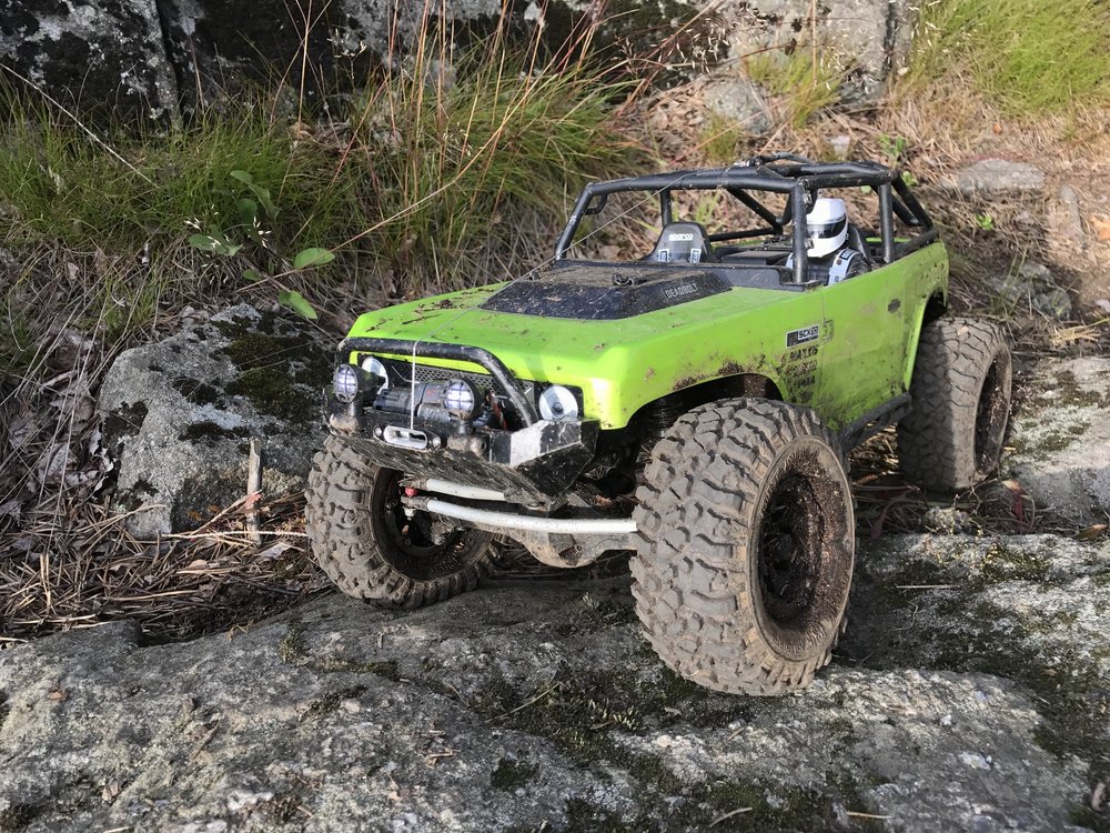

Re: Matin Class2 Axial SCX10 Deadbolt "Deadbeat"

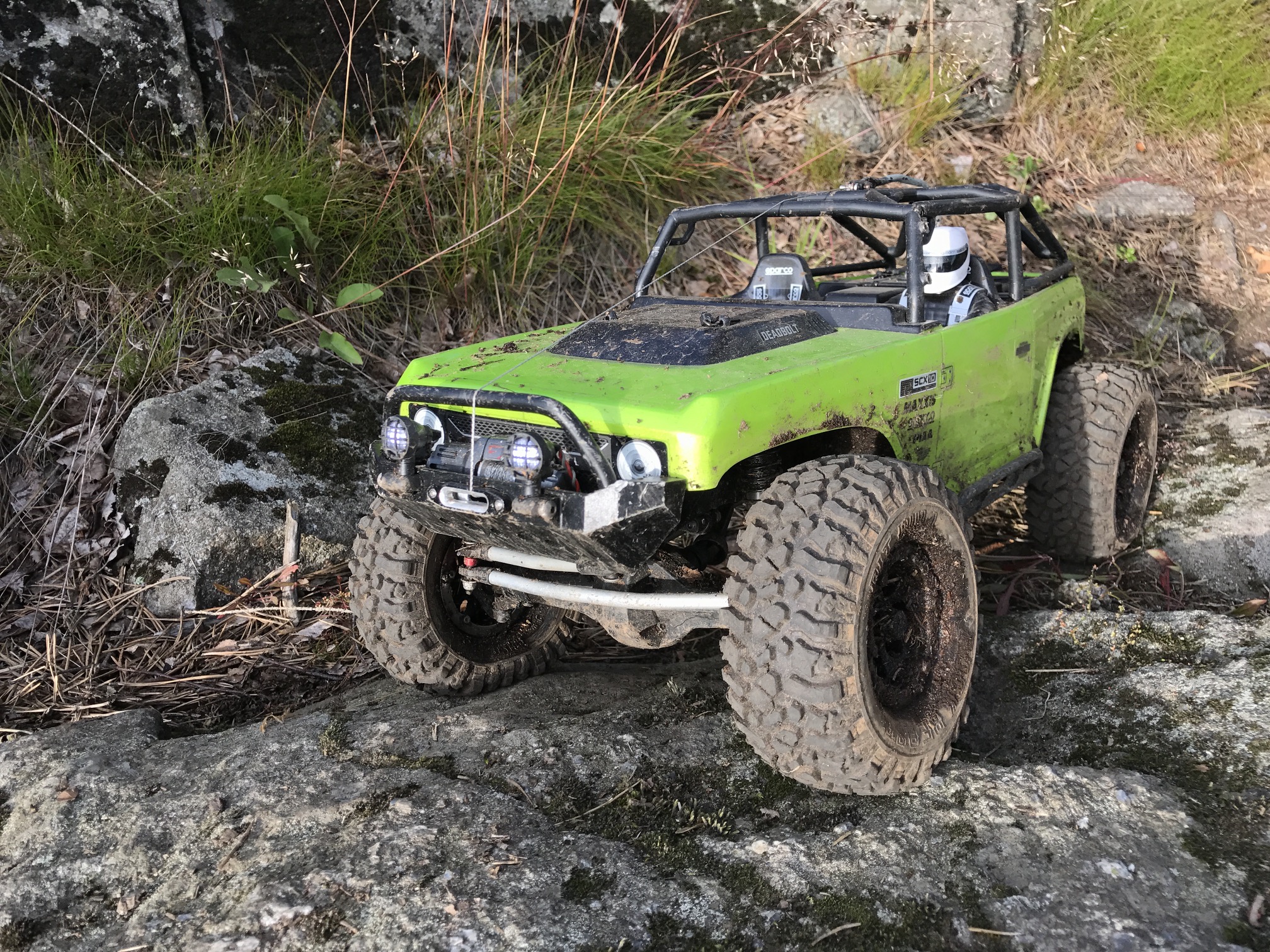

Tuo akkutellinki kyllä pelasti tämän päivän 12h safarin! Rata oli aika vaativa loppupäästä autolle, ei tarvinut Meeppi2:sta runnoa siellä kovin kun viikon päästä kisat.
Tällä oli hirveen mukava ajella, ja vaikka 2S:llä ajelinkin niin todella hienosti kulki. Mitä nyt oli paikkoja missä ei vaan wheelspeed riittänyt et sai joku sit vähä vedellä mua ylös.
Jos kuski olis vaan jaksanu olla valppaana niin olis tullut varmaan puolet vähemmän mollia/porttimerkkejä, suurin osa vaan herpaantumista ja epätarkkuutta, ei sitä etteikö auto olis menny tasan sinne minne halusi.

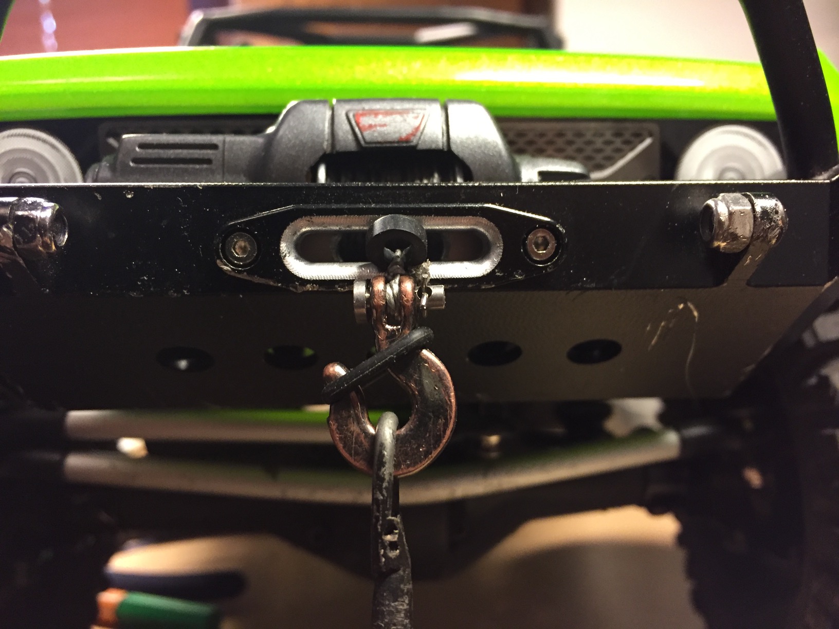

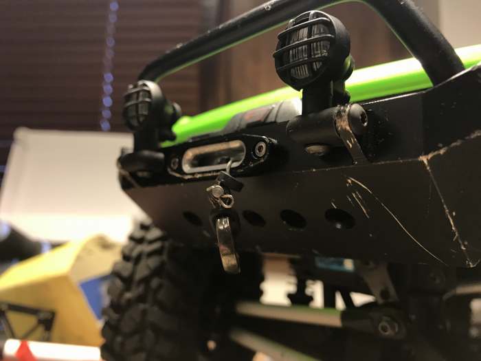

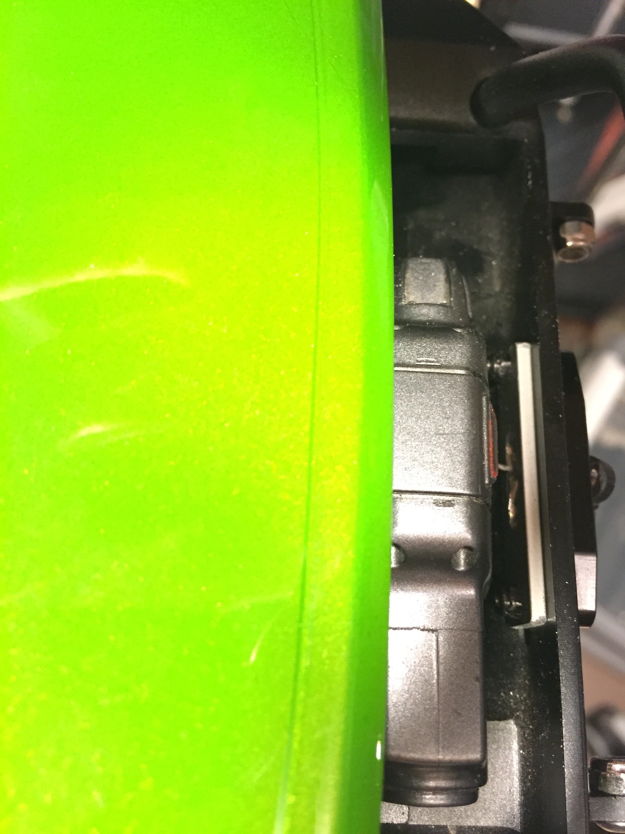

Nyt tähän saapui viimein uusi puskuri. RCMartin 10$ versio. Aikasempi vastaava puskuri oli ihan totaalisen kakka, liian leveä SCX10:lle, roskis kamaa oli se. Tää on sen puoleen ihan tosi jepan oloinen. Hintaisekseen. Ja on kisalaillinen koska on hitusen runkoaisoja leveempi :´)
Vinssin kiinnikereijät on RC4WD koolle, joten 3Racing vinssille saapi porailla omat reijät. Mut sepä is no problem.
Sen verran puskuria sai modata, että runkoaisojen etummaisille rei'ille tein uudet reijät puskuriin, jolloin sen sai ehkä 3mm enempi sisäänpäin, ja samalla hieman ehkä ylöspäin.

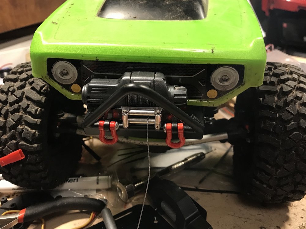

Uus Spektrumin 2300kv Firma 2in1-moottori (HW Fusion vastaava) tuli tilattua tähän Hobbyfactorystä. Joskus loppukuusta pitäis ehkä tulla.

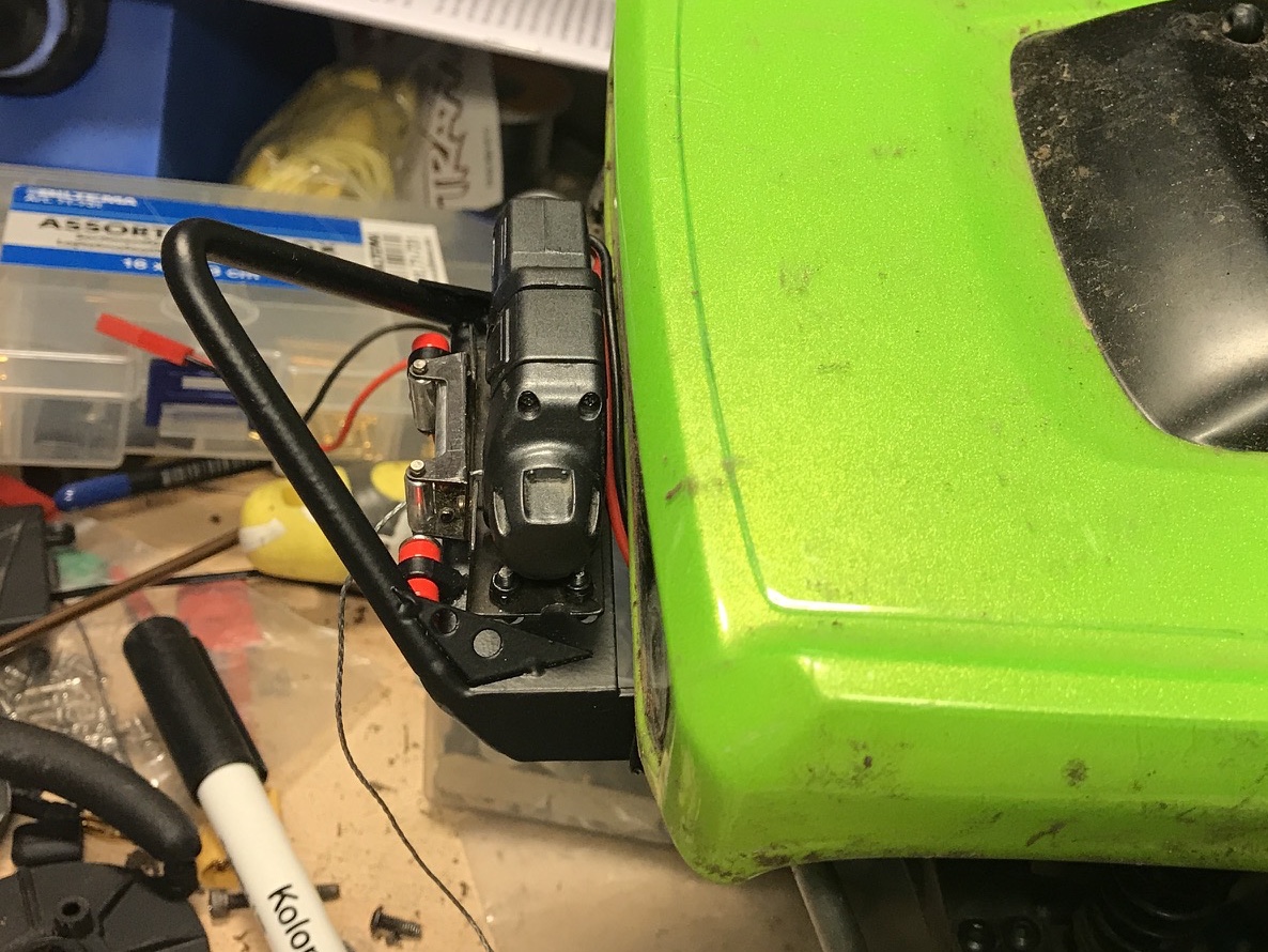

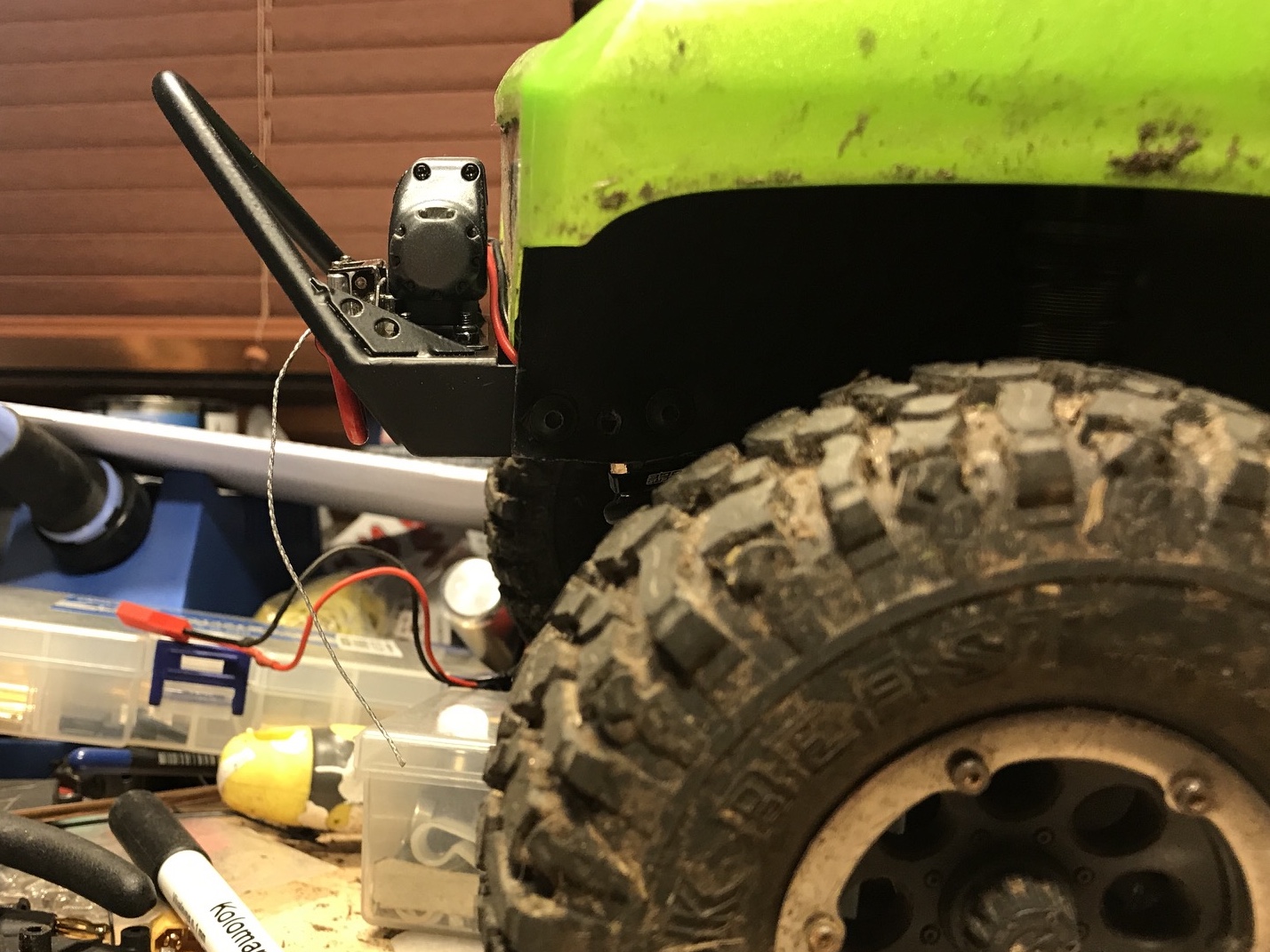

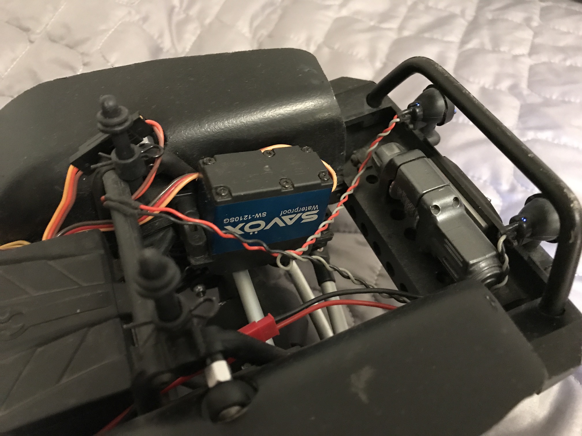

Nomutta, servovinssikin tuli nyt tähän asenneltua:
Joku selkee pehmeä kohta syrämmes on kyl tälle vihreelle deadboltille.. hitsi. Tekee mieli rakentaa tähän syvä sisustakin kun ei mulla ole muuta kun tilaa rungossa mihin rakentaa.
Tarttis vaan löytää uusi ehjä koppa. Blankko tai sit tää vihreä, tai se oliivin värinen (scx10.2 tais tulla sellasella).
