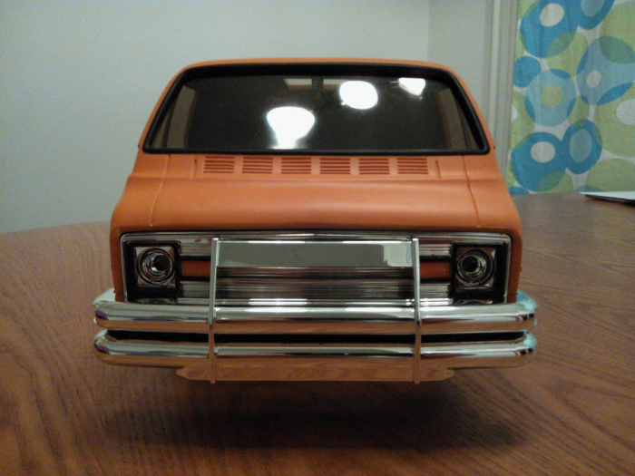

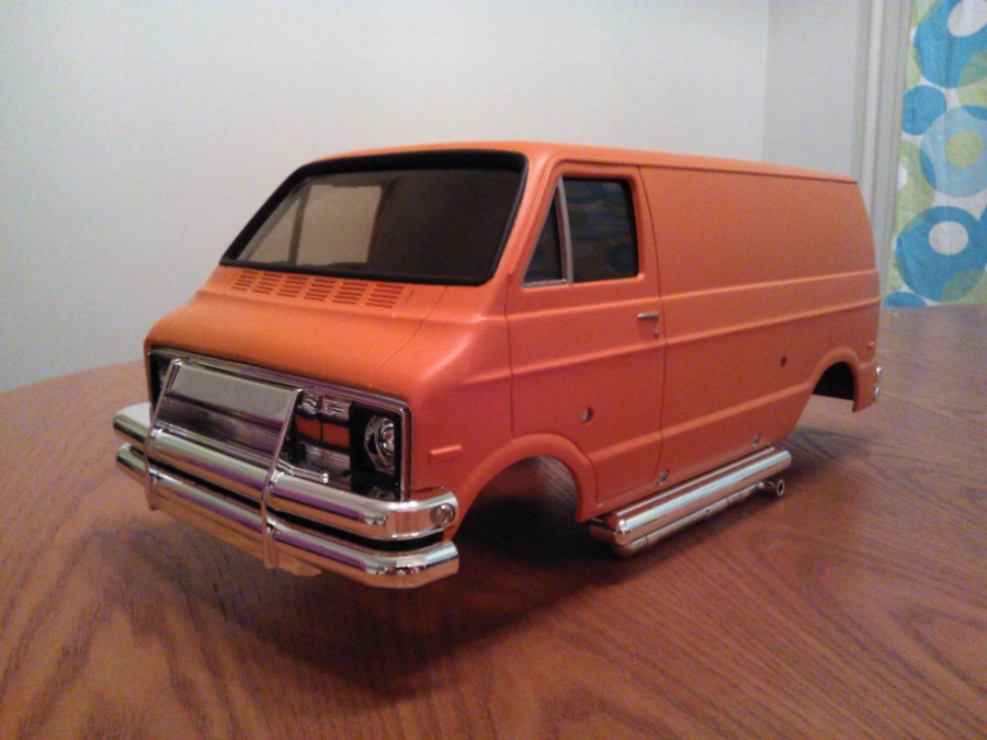

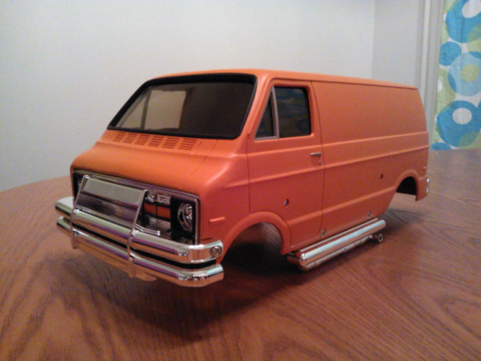

Joitain yksityiskohtia tullut nyt maalailtua. Ei tuo maski nyt aivan täydellisesti onnistunut, kun sen verran hankala maalata, eikä ole oikein pensselöintikokemusta. Mutta tuli siihen hieman enemmän ilmettä pienellä sutimisella. Ovenkahvat ja sivuikkunat pitää maalata vielä kertaalleen.

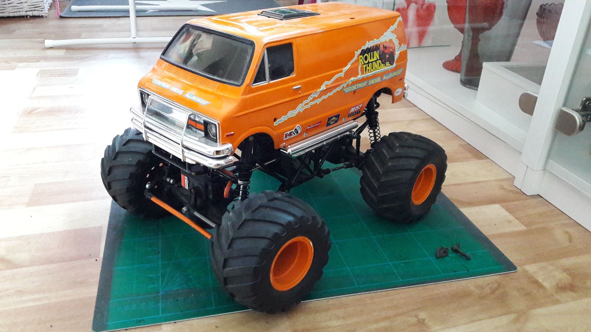

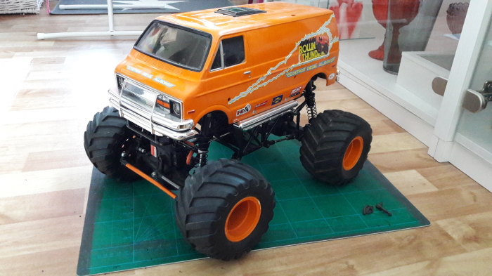

Tänään liimailin tarrat koriin ja pistin kaikki osat kiinni. Korin kanssa kävi nyt niin, että supersankari Vituiks-män kävi vierailulla. Hioessani lakkapintaa, huomasin, että oli mennyt yhdestä nurkasta ihan pohjamaalille asti läpi. Ei einää huvittanut alkaa maalaamaan kokonaan uudestaan, joten annoin olla ja suihkutin loputkin lakat pintaan ja se sai olla valmis. Pinnasta ei tullut kyllä millään mittarilla hyvä. Siinä on jotain nöyhtää tarttunut, toisella puolella valumaa ja helmoista kuultaa pohjamaali läpi. Toisaalta kauempaa nuo virheet eivät näy ja tarrat peittää osan. Pitää jatkossa harkita kahdesti, ennen kuin alan parvekkeella maalailemaan.

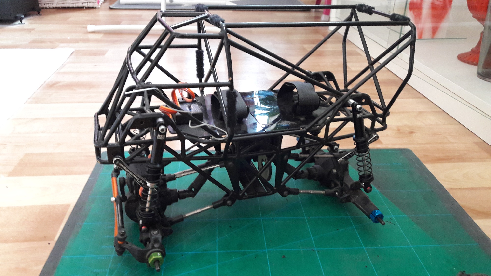

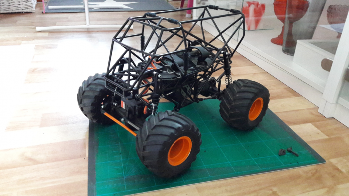

Mitäpä tässä nyt jälkikäteen viisasteltuna olisin tehnyt toisin? Yläkehikon ja sähköjen sijoittelun olisi voinut suunnitella ja tehdä paremmin. Nyt vaatii melkoista akrobatiaa, että saa ruuvit sähkölevyistä irti tai paikoilleen, ahdasta on. Jos moottorin haluaa irti, niin pitää purkaa koko hökötys.
Jos jossain päin Suomea järjestetään kesällä joku monster meet, niin pitää tulla näyttämään ja ajamaan tätä siellä. Mutta sitä odotellessa nyt kohti nettikauppoja ja uutta projektia tulille! 8)

Korissa olevien yksityiskohtien maalaus ja tarroitus toi kummasti eloa oranssiin laatikkoon. Ja vaikka tuo hieno musta runko toisaalta hiukan tuonne varjoihin häviääkin, niin kyllä se on silti just se oikea väri tuomaan kontrastia kirkkaan korin ja vanteiden välille. Perskeles kun sais raideleveydestä vielä vähän pois, ja alustaa ehkä aavistuksen madallettua, niin hipois kyllä täydellisyyttä. :)
Täytyy monstermiittiin ottaa vaikka tuo vakio lunchboxi mukaan, niin voi ottaa vertailukuvia. :P

Kyllähän tuohon keksisi vielä detaljeja mutta pääpiirteittäin sitä voi sanoa valmiiksi. Kyllähän tuota raideleveyttä saisi kapeammaksi mutta se olisi jo melko työläs projekti. Pitäisi akseleiden kuoret väsätä uusiksi ja sisältä vaihtaa vetarit lyhyemmiksi. En nyt tähän hätään lähde toteuttamaan tuota vaan ajellaan nyt tällä kokoonpanolla ja keskitytään uusiin projekteihin.

Ensimmäinen kunnollinen testiajo ulkona takana ja ihan hyvät fiilikset jäi. Auto etenee hyvin ja aivan sopivalla vauhdilla. Tehokkaampi moottori olisi liikaa. Pari asiaa pitää testien perusteella kuitenkin korjata. Ensinnäkin kori pitää laittaa tukevammin kiinni. Keuliessa taka puskuri tarttuu maahan kiinni ja kori repeytyy irti. Lisää velcroa vaan putkiin kiinni.
Toiseksi, alalinkkien kiinnitykset akseleihin pitää vahvistaa. Nyt pääsi edestä ja takaa kiinnikeruuvi irtoamaan akselin kuorista ja akselit vääntyivät vinoon. Pienillä törmäylyillä saattoi olla vaikutusta asiaan ;) Mutta pitää kuitenkin vahvistaa sitä jotenkin. Voisin varmaankin siirtää alalinkit akseleiden alkuperäisiin iskarikiinnityspisteisiin. Tällöin alalinkit olisivat scalemaisemmin vaakatasossa. Pitää pistää lyhyemmät vanttiruuvit tilaukseen.

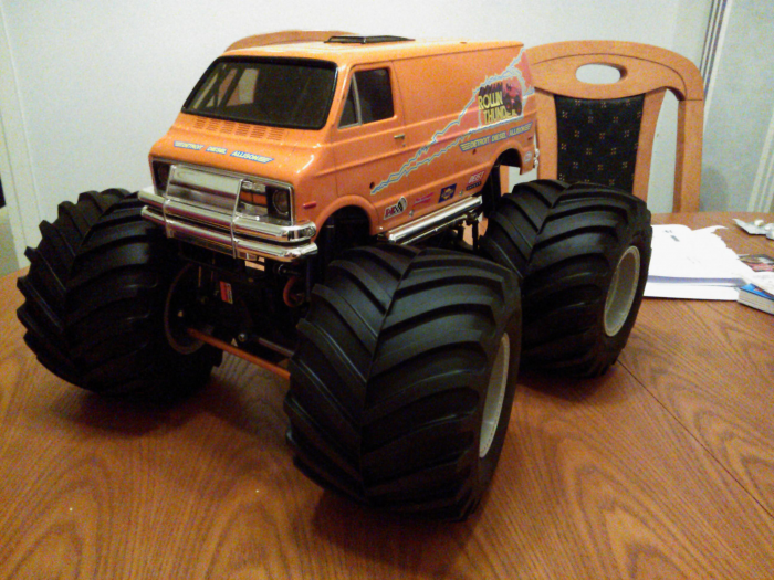

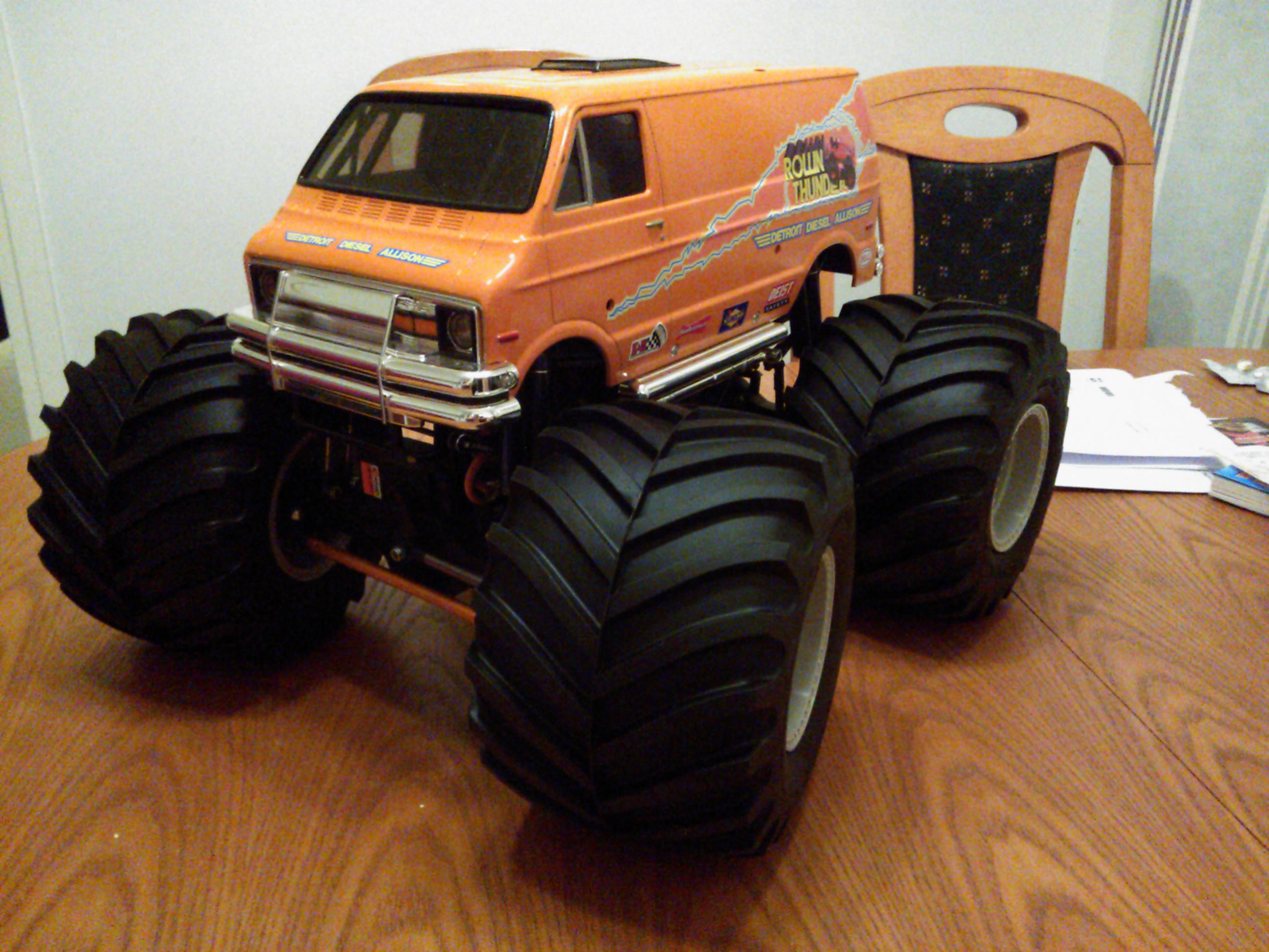

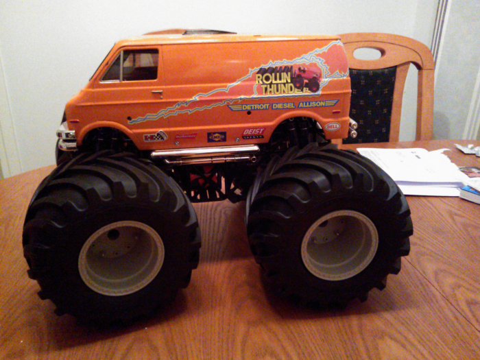

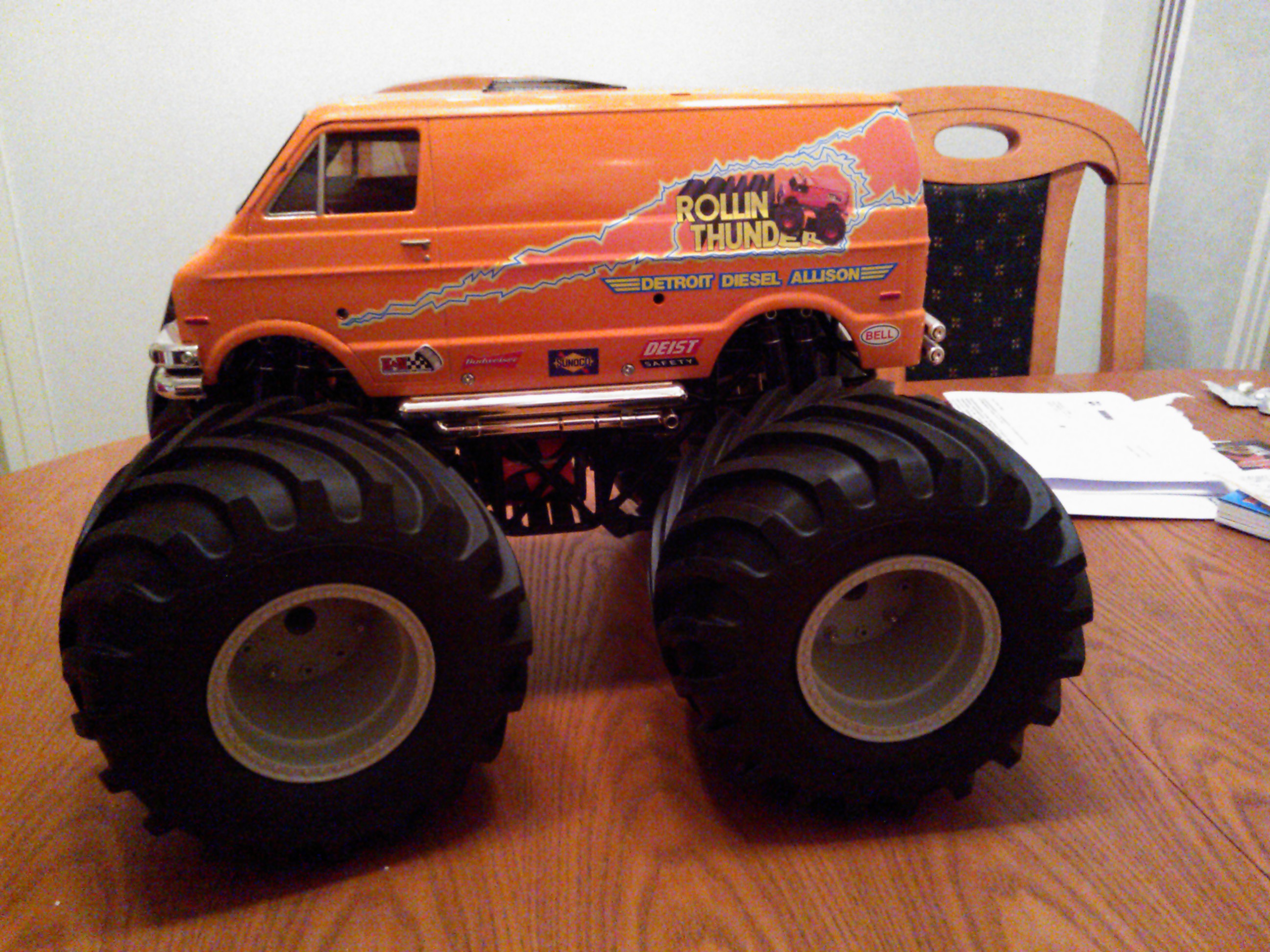

Oli pakko kokeilla oikeita monsterirenkaita auton alla. Ajamaan en kehdannut lähteä.
Vs: Lunch Box/Rollin' Thunder
Heheh. Yhtään ei oo ylisuuret! ;D
Videolla näyttää meno ihan yhtä hauskalta kuin vakio lounaslaatikollakin. :) Tästä pitäs saada kyllä kuvattua joku slow motion lähikuva videokooste pikku hyppyjen yms kikkailuiden kera! :P

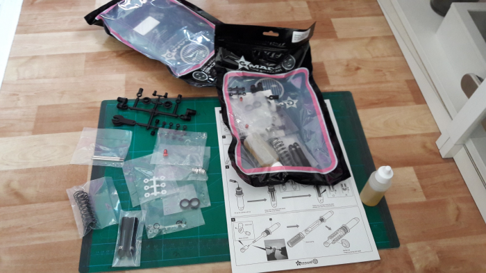

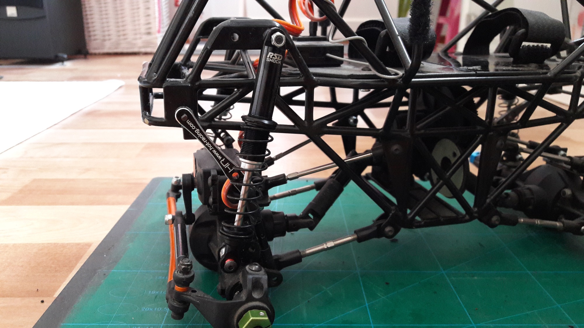

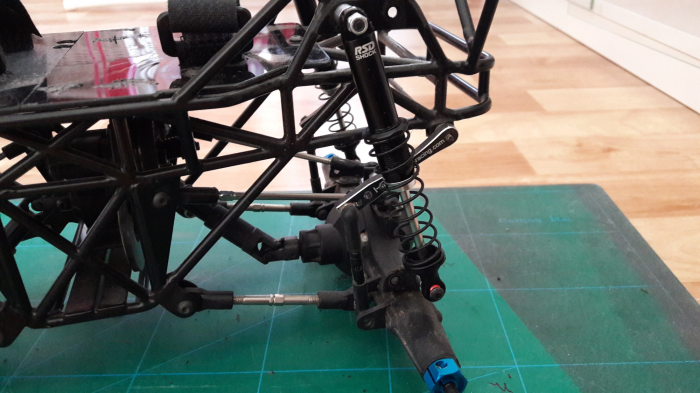

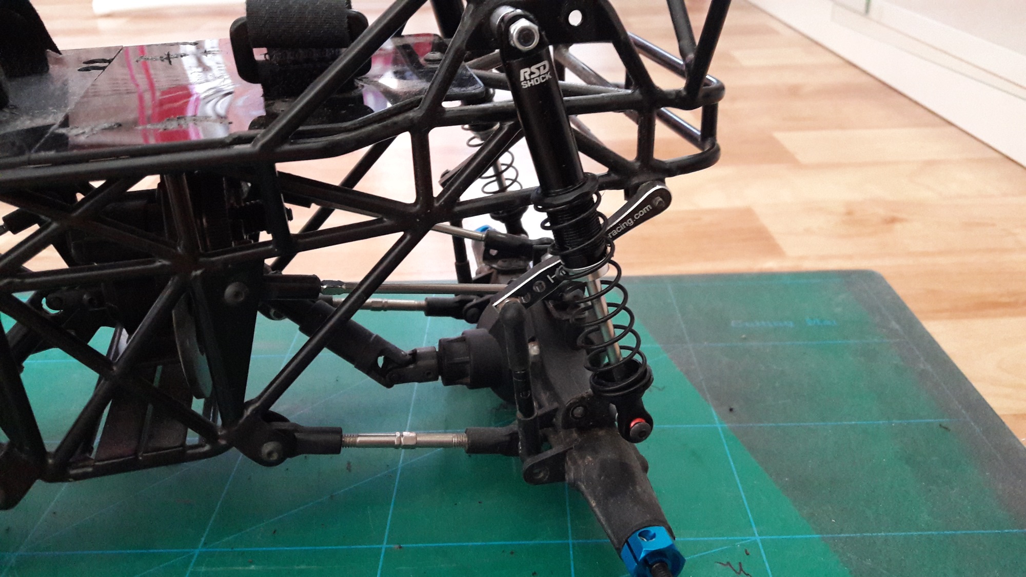

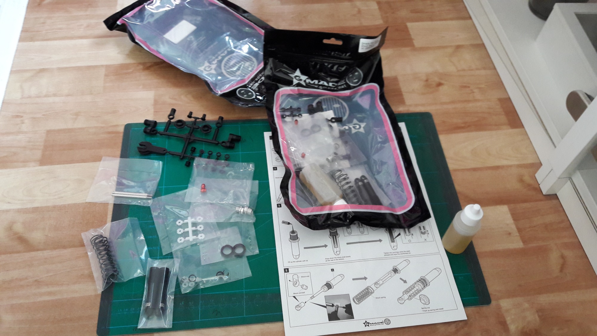

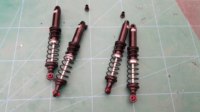

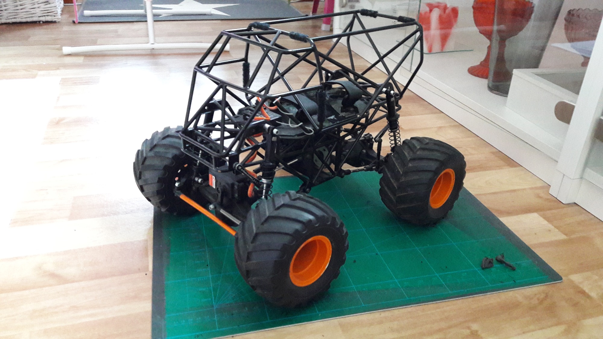

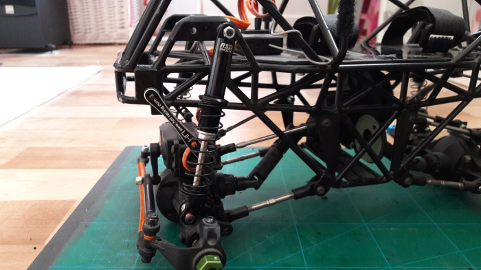

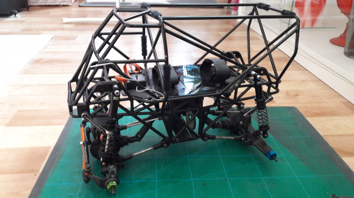

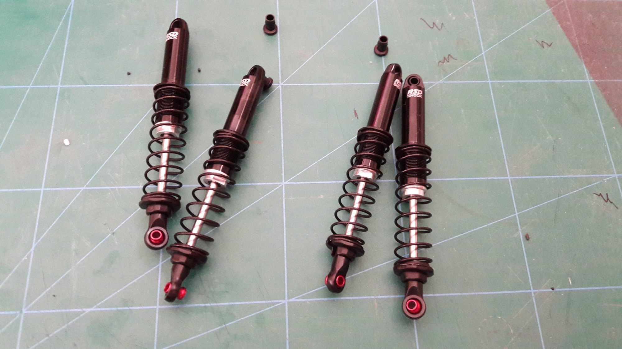

Tulipa hommattua tähän autoon uudet iskarit vanhojen tikkujen tilalle. Gmade sattui joku aikaa sitten julkaisemaan uudet Rsd iskarit, joten päätin pistää tilaten. Menin kuitenkin vahingossa tilaamaan 100mm:n versiot vaikka aiemmat iskarit olivat 90 mm:n pituiset. Eilen kasailin nämä ja löin autoon kiinni. Eipä tuo ylimääräinen 10mm niin haittaa mutta vakiojouset tuntuvat hitusen liian jäykiltä. Jospa näihinkin saisi sitten jossain vaiheessa pehmeämmät jouset.

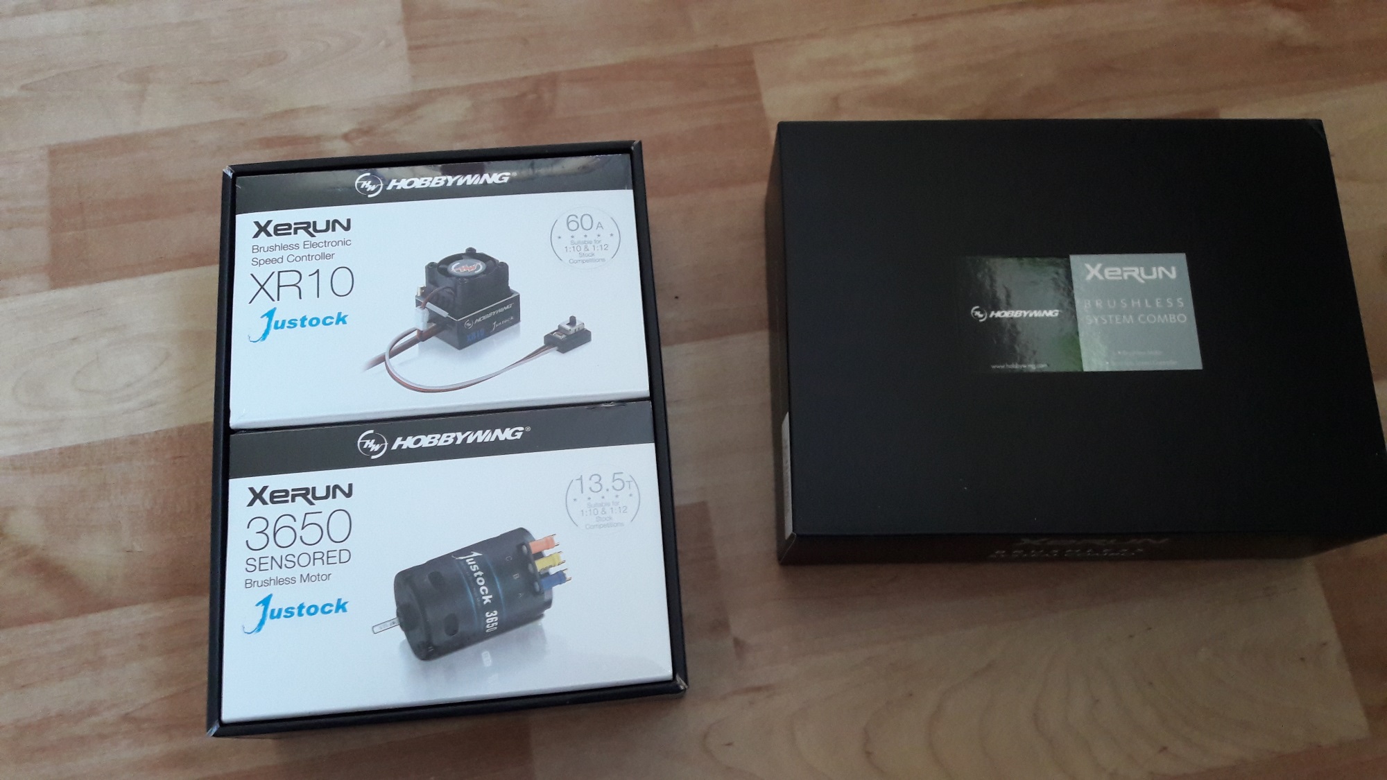

Uusi moottori ja säädin on myös hankittuna mutta ei vielä asennettuna.
