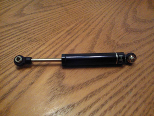

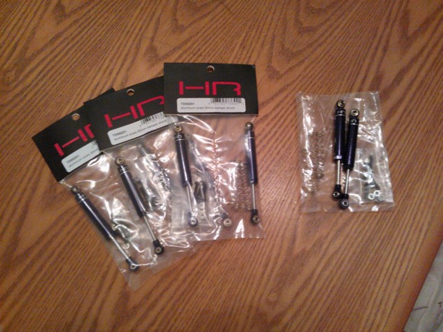

Tilasin Tamicolta Lunch Boxin korin ja renkaat sekä Wild Willy 2:den vanteet. WW:n takavanteissa on 12mm:n hexikiinnitys, joten se sopi paremmin kuin Lunch Boxin omat vanteet, joissa on hieman hämärämpi tsydeemi. Akseleiksi oli miettiny joko Wheely Kingin tai SCX 10:n, mutta kauaa ei tarvinnut miettiä, kun minulle tarjottiin SCX 10 Honchoa, joten ostin sen pois. Akselit osoittautuivat juuri sopivan levyisiksi ja renkaat menivät hettämällä paikoilleen. Lisäksi olen tilannut iskareiksi Hot Racingin 90mm alumiinisiä scale-iskareita 8 kappaletta. Linkeiksi tulee 3mm titaaniset vanttiruuvit. Rungon teen 4mm:n messinkiputkesta juottamalla. Ajattelin myös tilata alkuperäisen Rollin' Thunderin tarrat ebaystä. En edes tiennyt, että tällä on jokin aito esikuvakin, ennen kuin Pauli mainitsi toisella foorumilla asiasta.

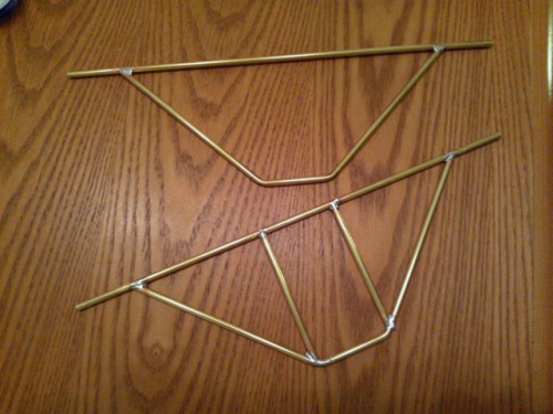

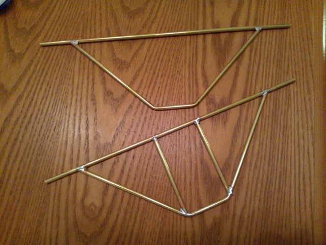

Nyt on rungon kasaus aloitettu. Ei meinannut Bauhaussin messinkiputki taipua kunnolla, kun taisi olla kovaa putkea. Hieman pääsi lommahtamaan, mutta tuskinpa haittaa, kun on sen verran loiva kulma, että ei ihan lyttyyn mennyt. Pitää jatkossa hehkuttaa putket ennen taivutusta. Juottaminenkin meni helpommin kuin olin kuvitellut. Tina juoksi oikein hyvin saumaan, mitä nyt hieman kerääntyi toiselle puolelle mutta se lähtee viilalla. Laittelen huomenna kuvia, kunhan saan muutaman lisäputken juotettua.

Sanoisin, että paska taivutin jos menee putki lyttyyyn. Ei niinkään putken vika... Edelleenkään en suosittele sitä messingin hehkuttamista, ku sen jälkeen se vasta pehmoista onkin!

Taivutus sujui paremmin, kun voitelin taivutuskohdan ensin crc:llä. Ei aivan yhtä siistiä tullut kuin pehmeän putken kanssa mutta huomattavasti parempi tulos kuin eilen. Ilman voitelua putki jumittuu ilmeisesti kiinni ja voima kohdistuu vain yhteen kohtaan, josta sitten lytistyy. Eli taivuttimen rulla ei luistanut tasaisesti putken päällä. Pitääpä muuten voidella koko taivutin kunnolla.

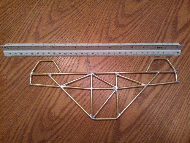

Tässäpä kuvaa rungon alusta.

Viesti Kirjoittaja Tomy »
Mahtaako tuollainen tavallisella juotostinalla rakennettu runko kestää kunnon tällejä? Hiukan epäileväinen olen sen suhteen. Toivottavasti olen väärässä.

Viesti Kirjoittaja Pauli »
Onhan noita tinaamalla messinkiputkesta rakennettuja monster truck putkirunkoja maailmalla vaikka kuinka, enkä ole koskaan kuullut että olis ongelmia ollut. Tosin, tuskin kukaan sellaisella hienommalla monsterilla mitään järjetöntä hypytystä ja aivot narikkaan bashinkia harrastaa, missä runko joutuis tosi koville.
Paljon vaan putkenpätkiä kolmioon, niin kyllä siitä kestävä himmeli tulee!   :D

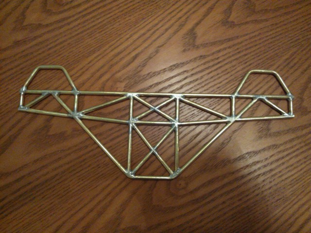

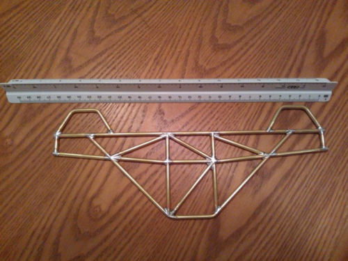

Nyt on kolvailtu lisää putkia kiinni. Pitäisikö lisätä vielä? Ehkä tuohon kesiosioon risteävät putket?

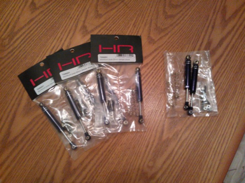

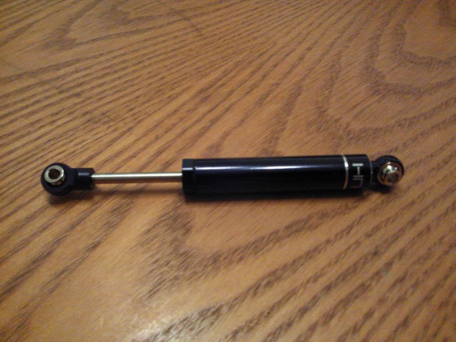

Iskaritkin tulivat ja ovat hienot. Jouset pitää vaan vaihtaa löysempiin.

Vs: Lunch Box/Rollin' Thunder
Mä tekisin tuolleen.
Eli vihreällä vielä ylälinkkien kiinnitykset, joissa useampi reikä, jos tuntuu siltä että haluaa säädellä, ja samalla noin isot palat tukee ympäröiviä putkiakin, kun juottaa koko matkalta putkiin kiinni.

Viesti Kirjoittaja Tomi_A »
Jotain vastaavaa olin itsekin pohdiskellut. Mutta en vielä noita ylälinkkien kiinnityksiä juota, koska pitää varmistaa, että eivät ota moottoriin kiinni. Runko on suht pieni eikä tilaa ei ole liikaa.

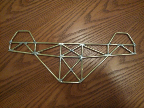

Nyt olisi putket lisätty ja juotoksia siistitty. Näyttää kyllä paremmalta kuin aiemmin, jotenkin ns. oikea fiilis tuossa nyt. Sitten vaan toisen puoliskon kimppuun.
No niin, nythän se näyttää jo oikein asialliselta! Siistiä työnjälkeä myöskin!   8)
Kai teet runkoon ihan yläkehikonkin, eikä pelkkää alaosaa? Tai siis pakkohan sun on tehdä täys putkirunko, kun kerran tuohon olet ryhtynyt ja homma näyttää luonnistuvan! :P

Joo, tulee yläosakin putkesta. Ajattelin ensin tehdä alaosan rullaavaksi ja sitten ylhäälle putket.
Toinen puolisko tulee huomattavasti siistimmin, kun on oppinut jo vähän kolvin ja tinan käyttöä. Ei tule laitettua saumaan enää niin paljoa tinaa ja täten tulee sitten vähemmän siistittävää. On kyllä melkoinen ero tinojenkin välillä. Toinen menee tosi siististi saumaan ja toinen ei sitten yhtään. Huomasin myös, että juotosvesi/neste on parempaa kuin pasta.

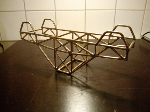

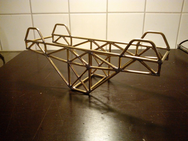

Nyt on kummatkin puoliskot juotettu. Toisen saumat tuli paremmin kuin ensimmäisen. Seuraavaksi olisi vuorossa niiden yhdistäminen. Pitää kehitellä jokin tukisysteemi, että saa kunnolla juotettua suoraan kummatkin puoliskot.

Nyt on puoliskot yhdessä. Ensimmäinen yritys meni pieleen ja runko ei ollut suorassa. Toisella kerralla sitten onnistui. Tein 3mm kierretangosta U-pultit, jotka laitoin runkopuoliskojen päihin. Väliin laitoin teipillä kiinni pari poikkiputkea. Koko paketin kiinnitin tasaiselle alustalle ja tarkistin suoruudet. Sitten kolvasin päätykutket kiinni.
Suraavaksi pitää juotella lisää poikki- ja vinoputkia jäykisteeksi. Sitten voisi tehdä vaihteistolle tuet.
Yllättävän paljon tuota putkea saa menemään tähän. Ostin 6 metriä putkea ja enää on jäljellä 1,5 metriä. Jonkin verran hukkaakin on tullut mutta ei pahasti. Pitää varmaan hankkia lisää, jotta ylärakenteetkin saa tehtyä.
