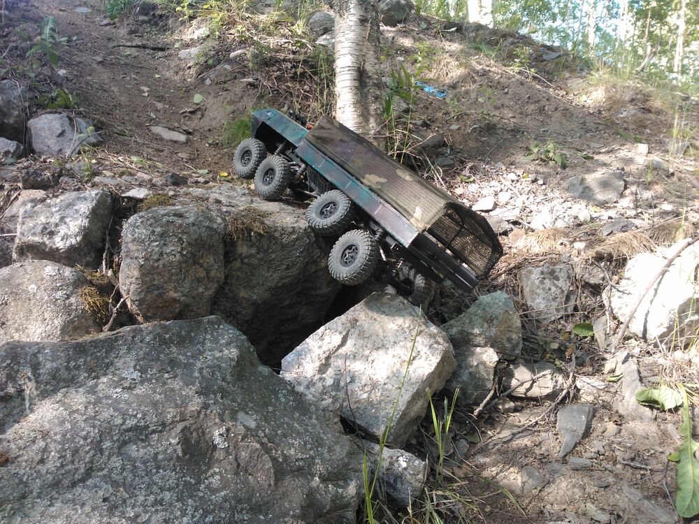

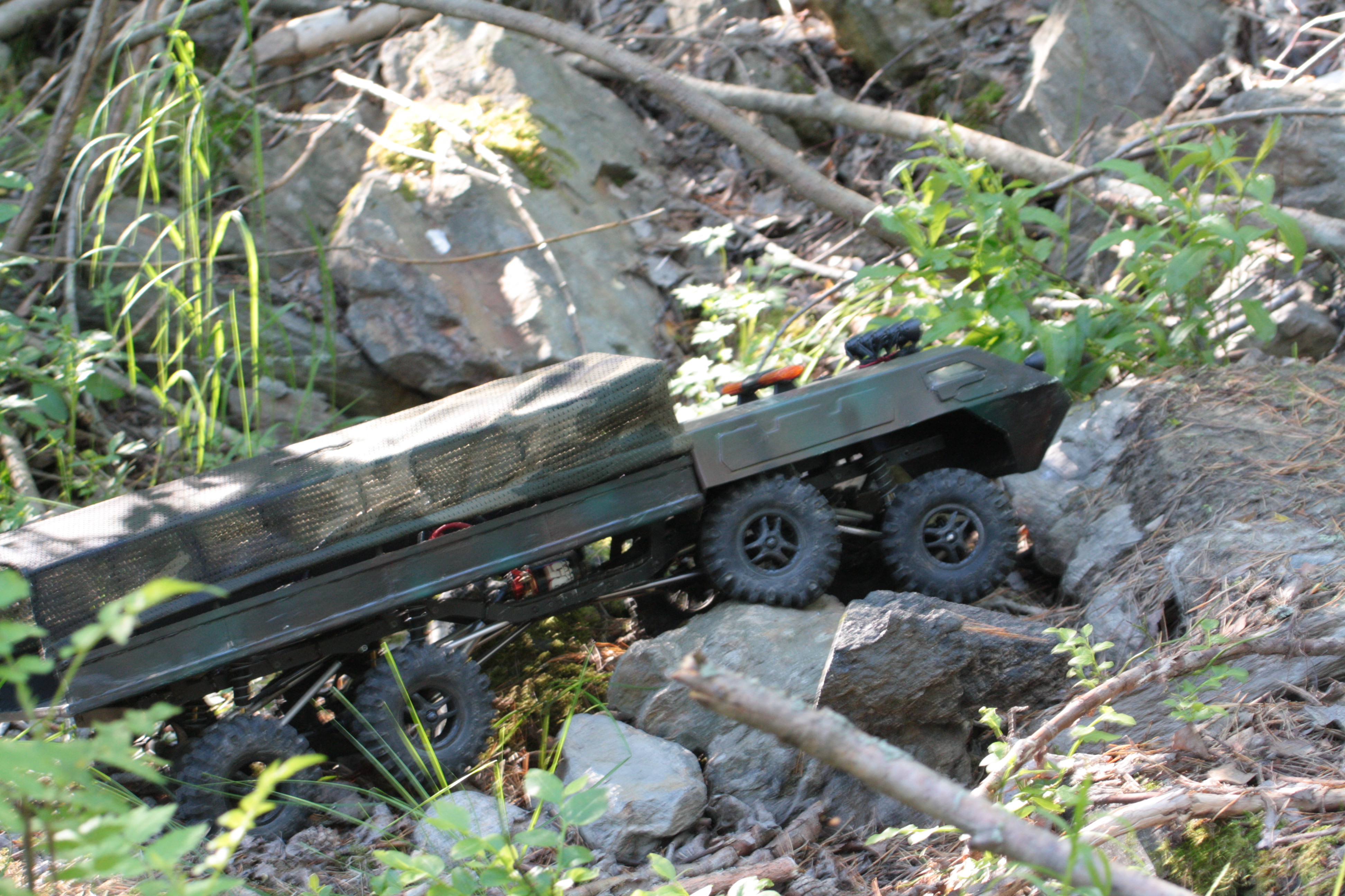

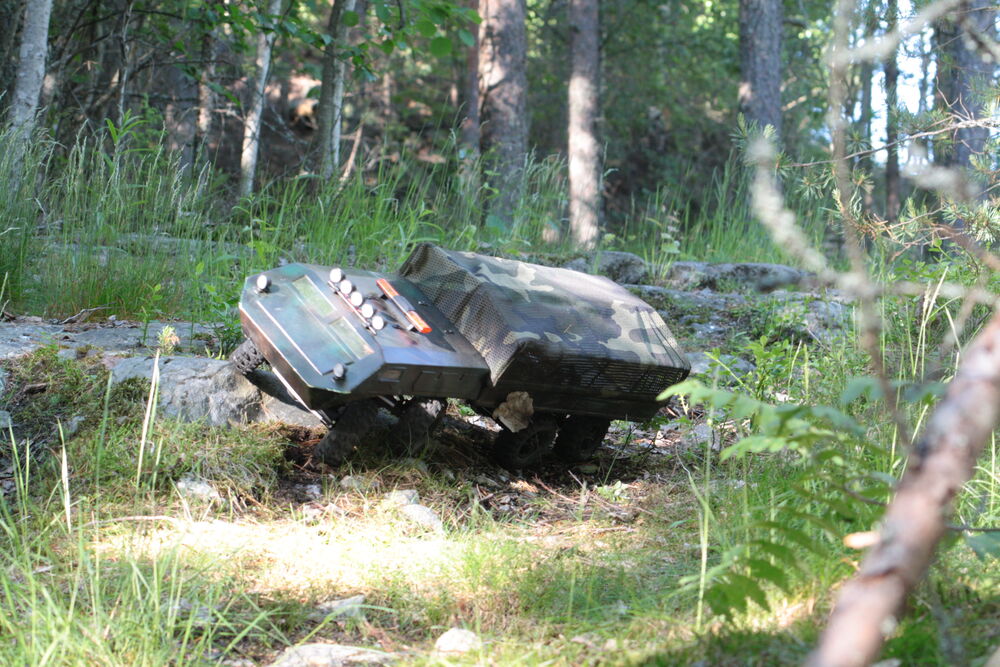

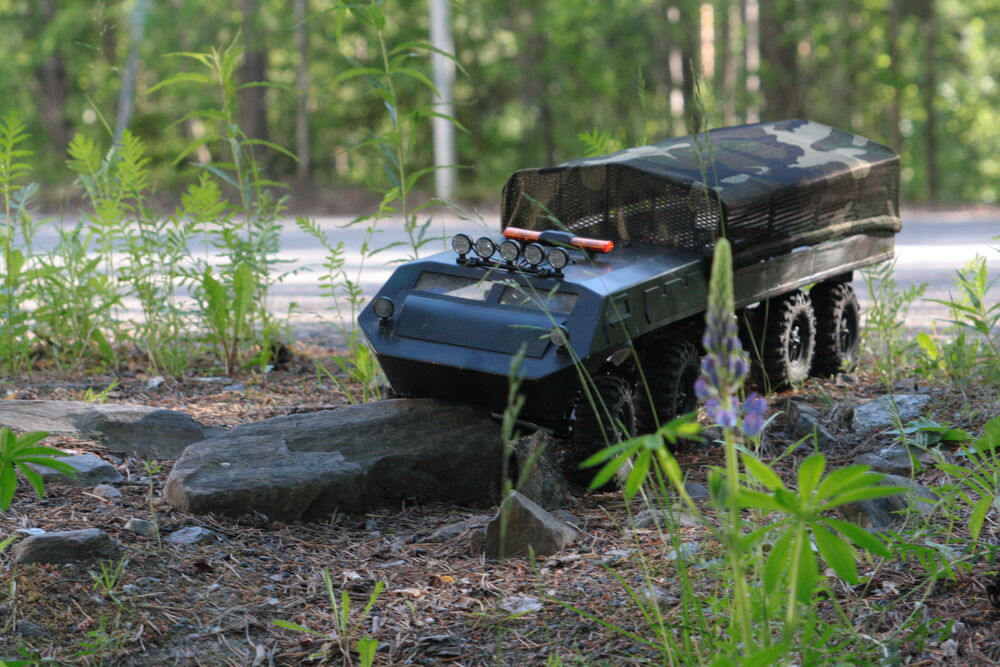

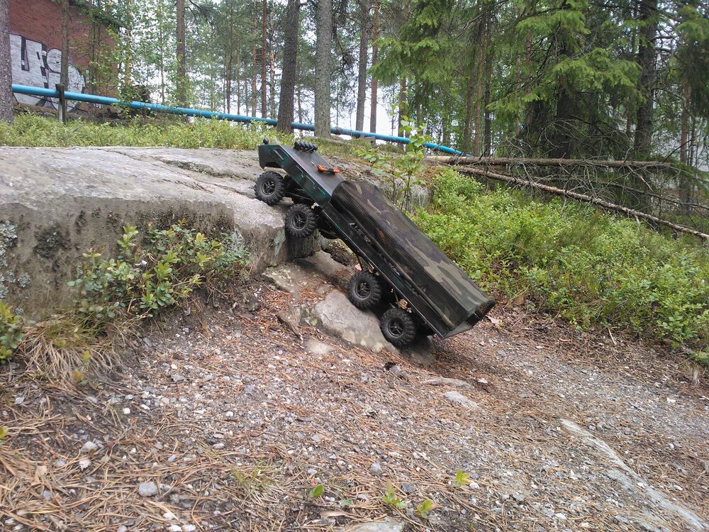

Kävin taas ajelemassa ylös-alas laskettelurinnettä. Tai oikeastaan sen reunoja. Löytyi todella makeita paikkoja. Kuvia en tällä kertaa ottanut.

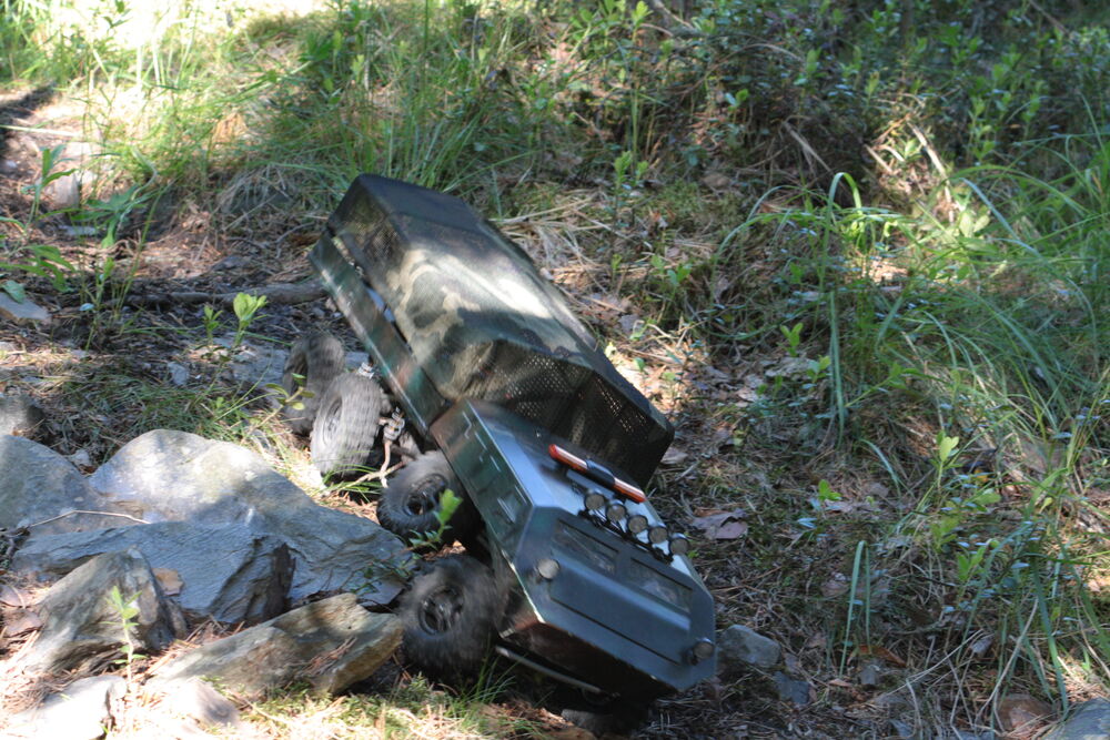

Mutta olihan keskeytys lähellä. Kardaanin pinnin lukkoruuvi oli jo löysällä ja pinni puoliksi lähdössä.
Mitäs tästä opittiin? Pura aina kiinalaiset osat ja kasaa kunnon liimalla!

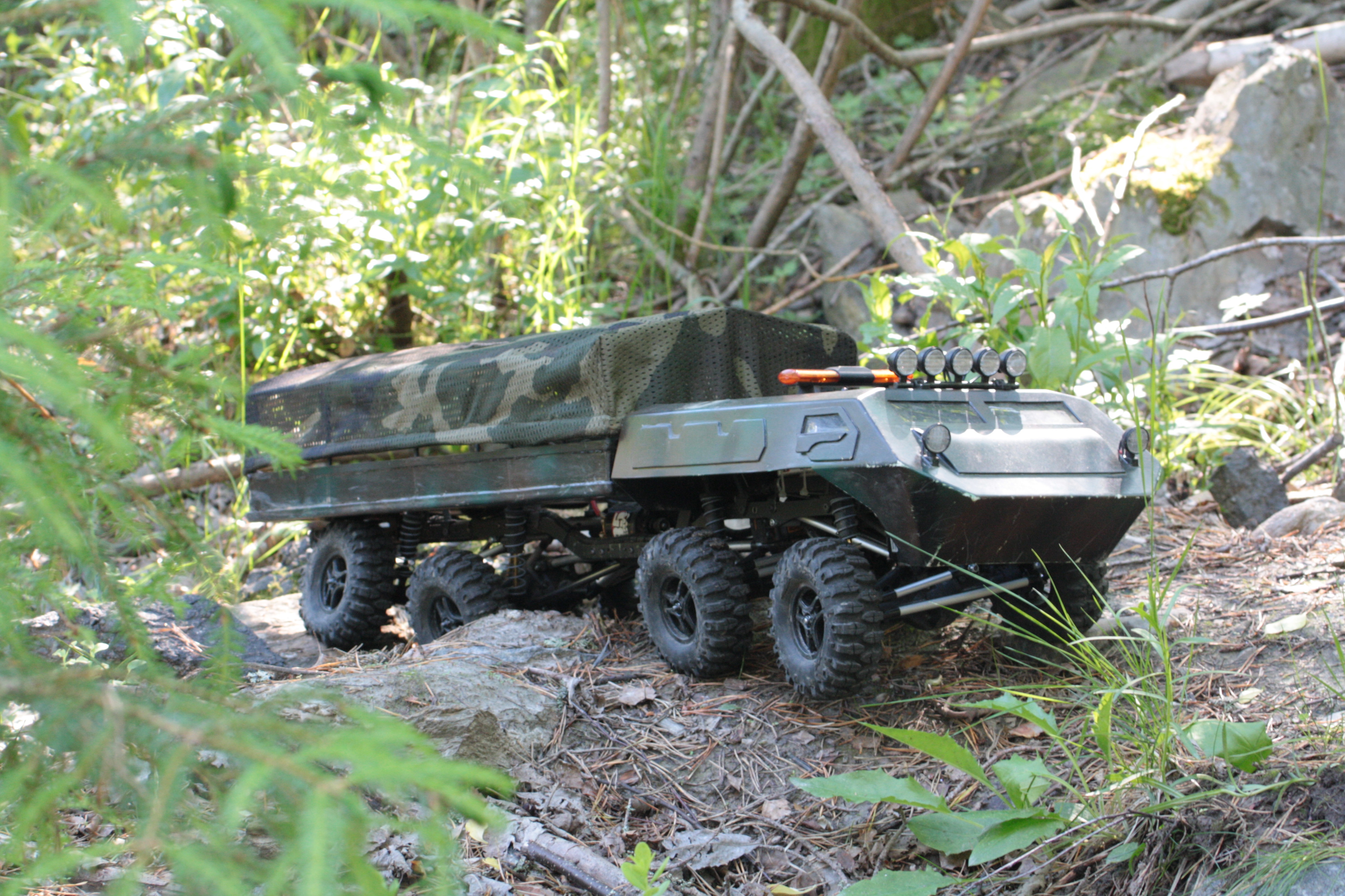

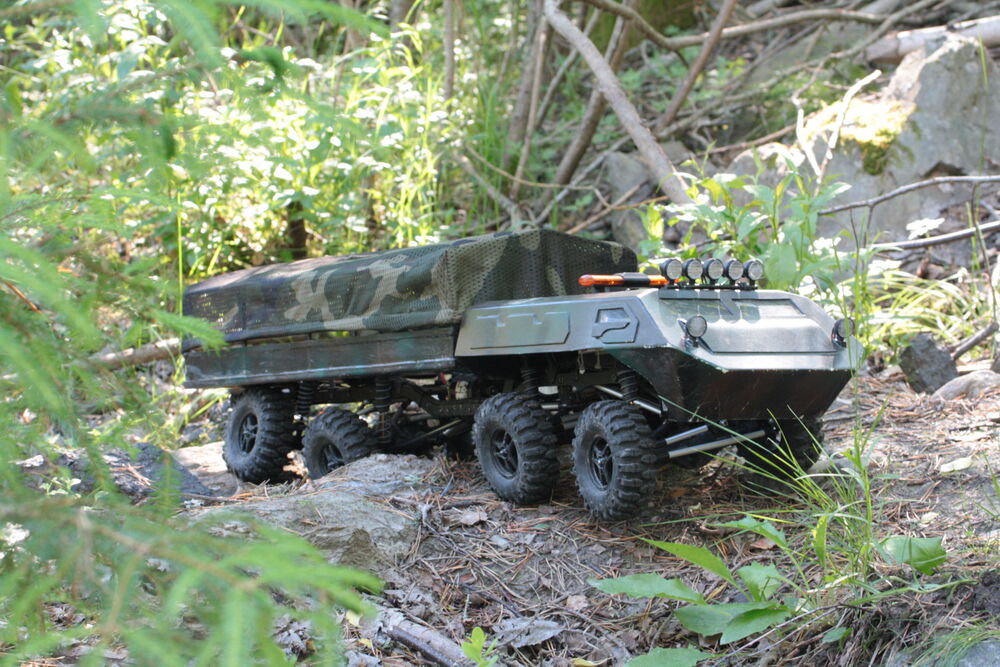

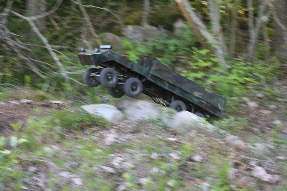

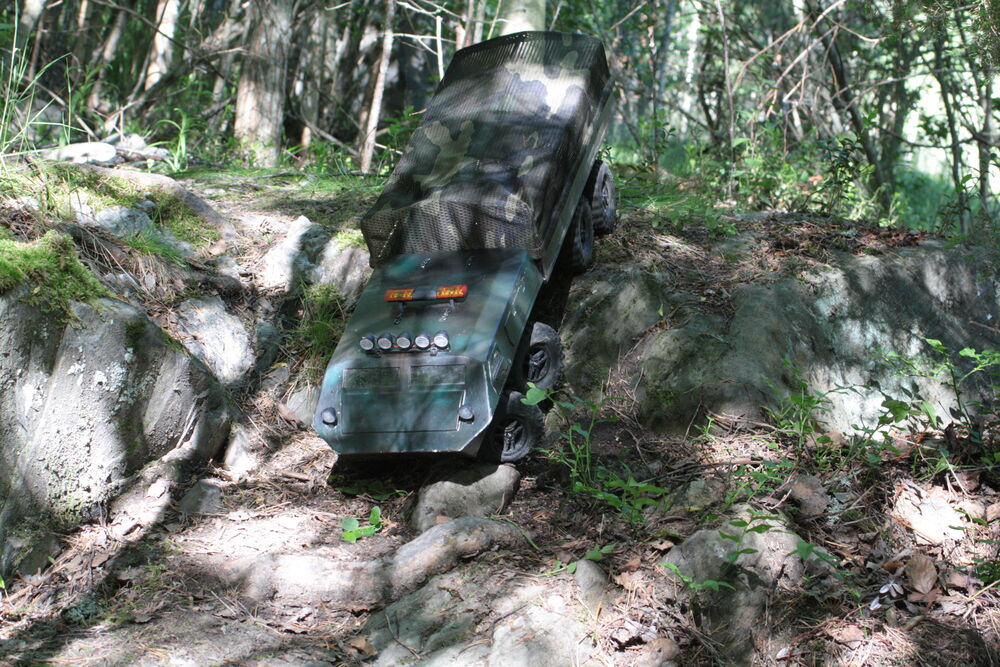

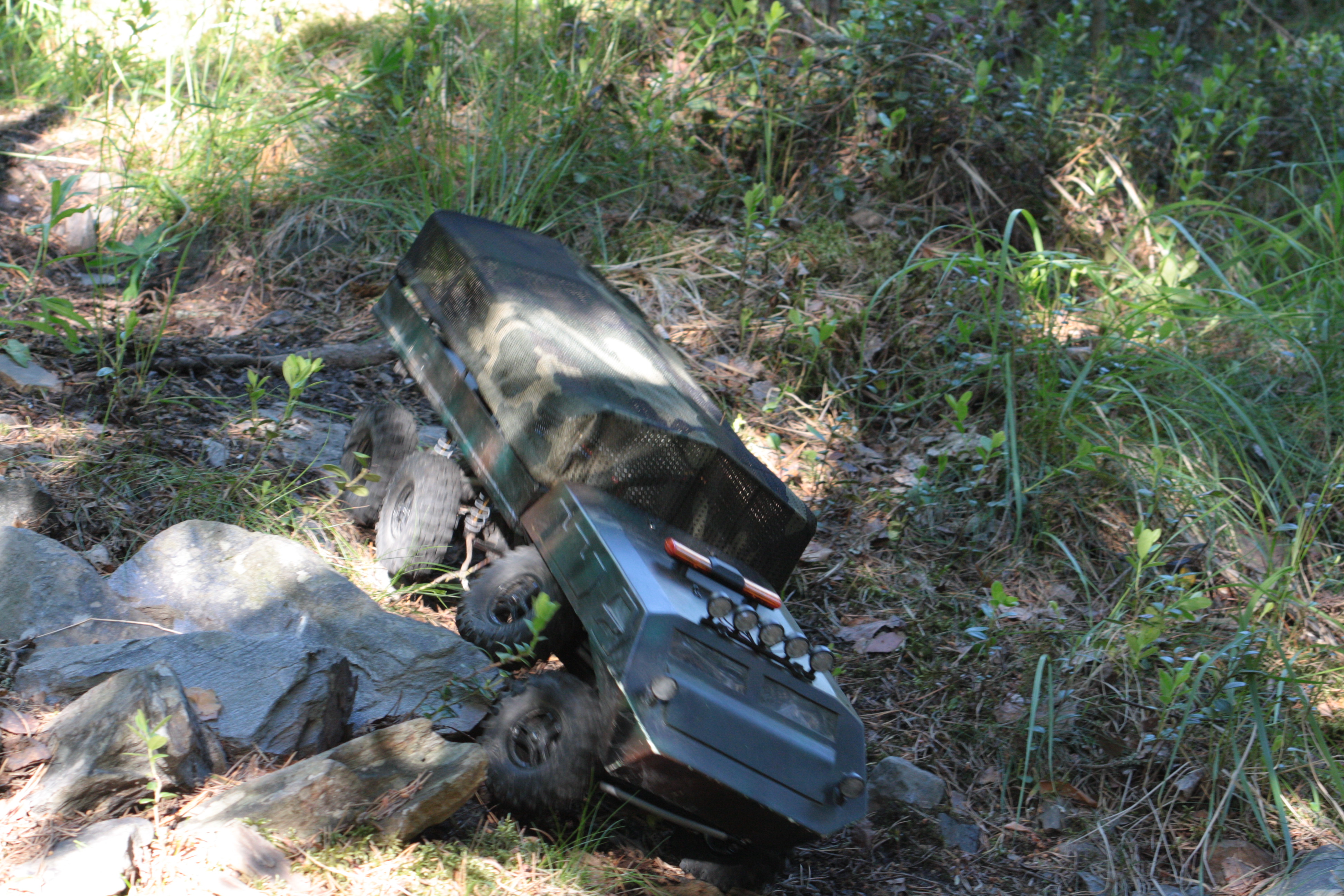

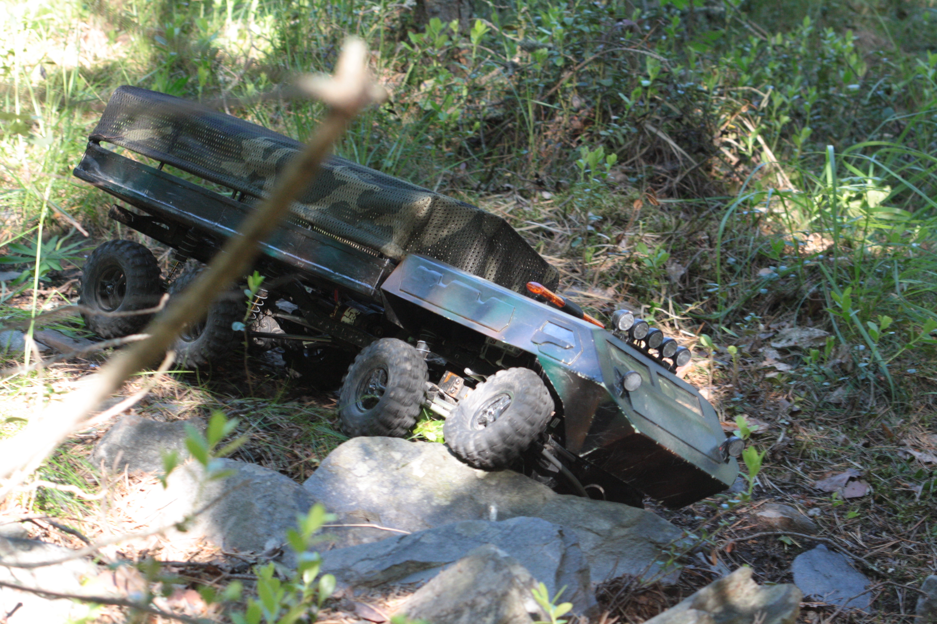

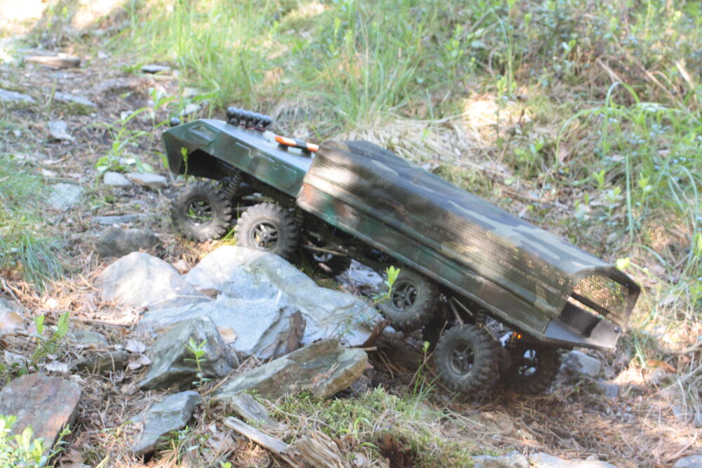

Piti pestata kuski, jotta sai keskittyä kuviin
Miehet metsähän menevi

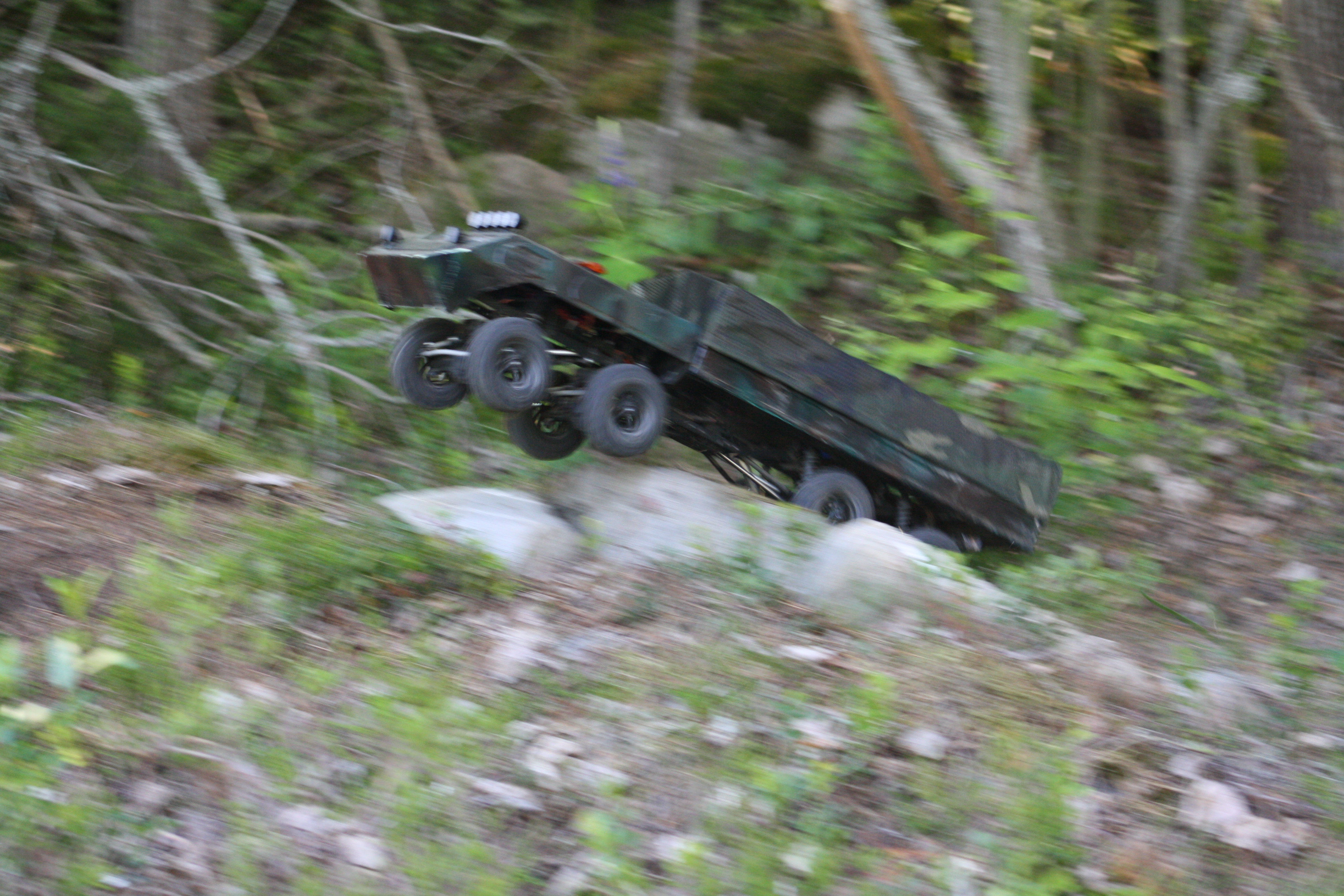

Piti kokeilla hyppiäkkin. Aika hienosti hyppäsi

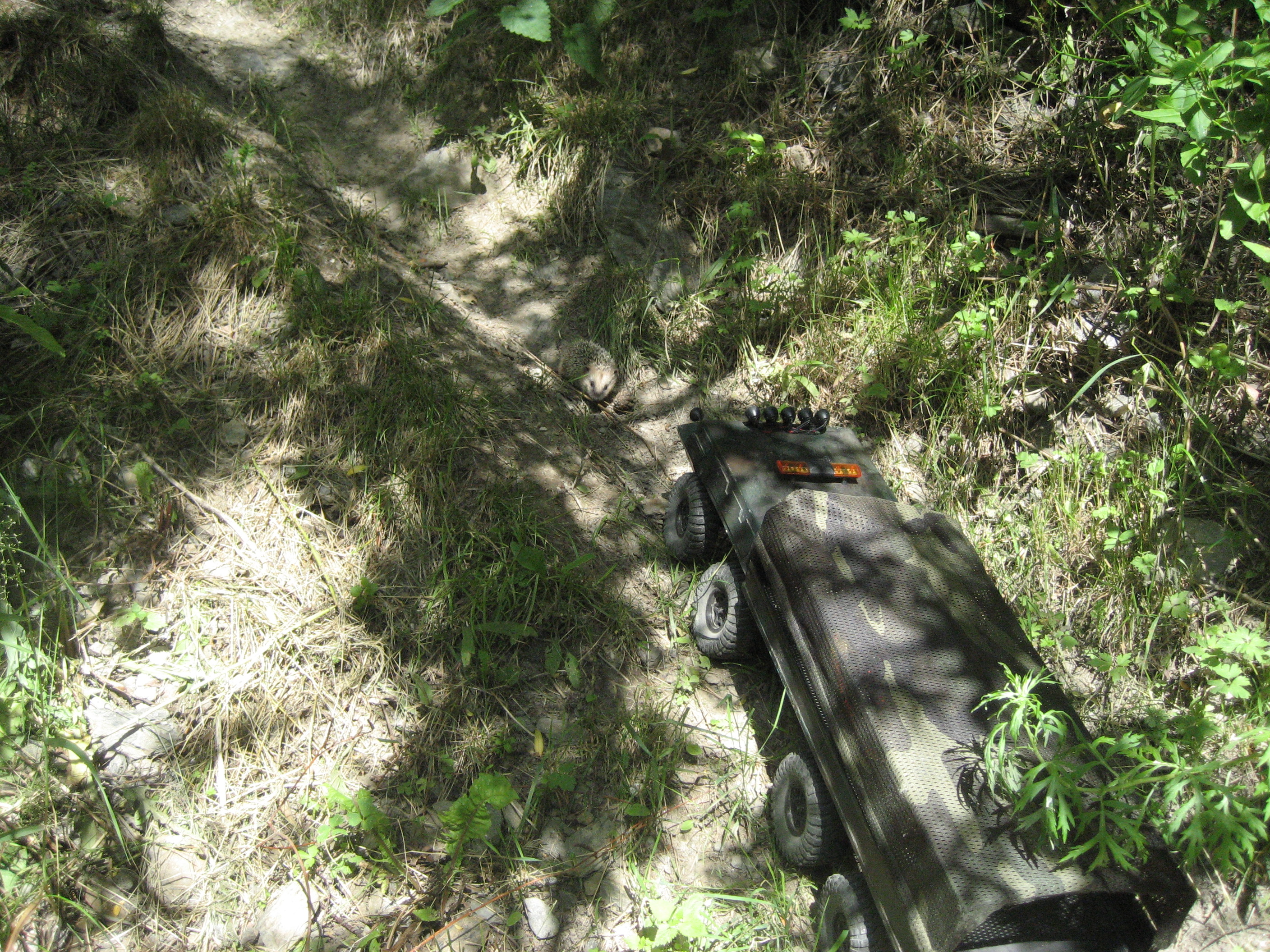

Lopuksi vähän aurinkoon lämmittelemään.

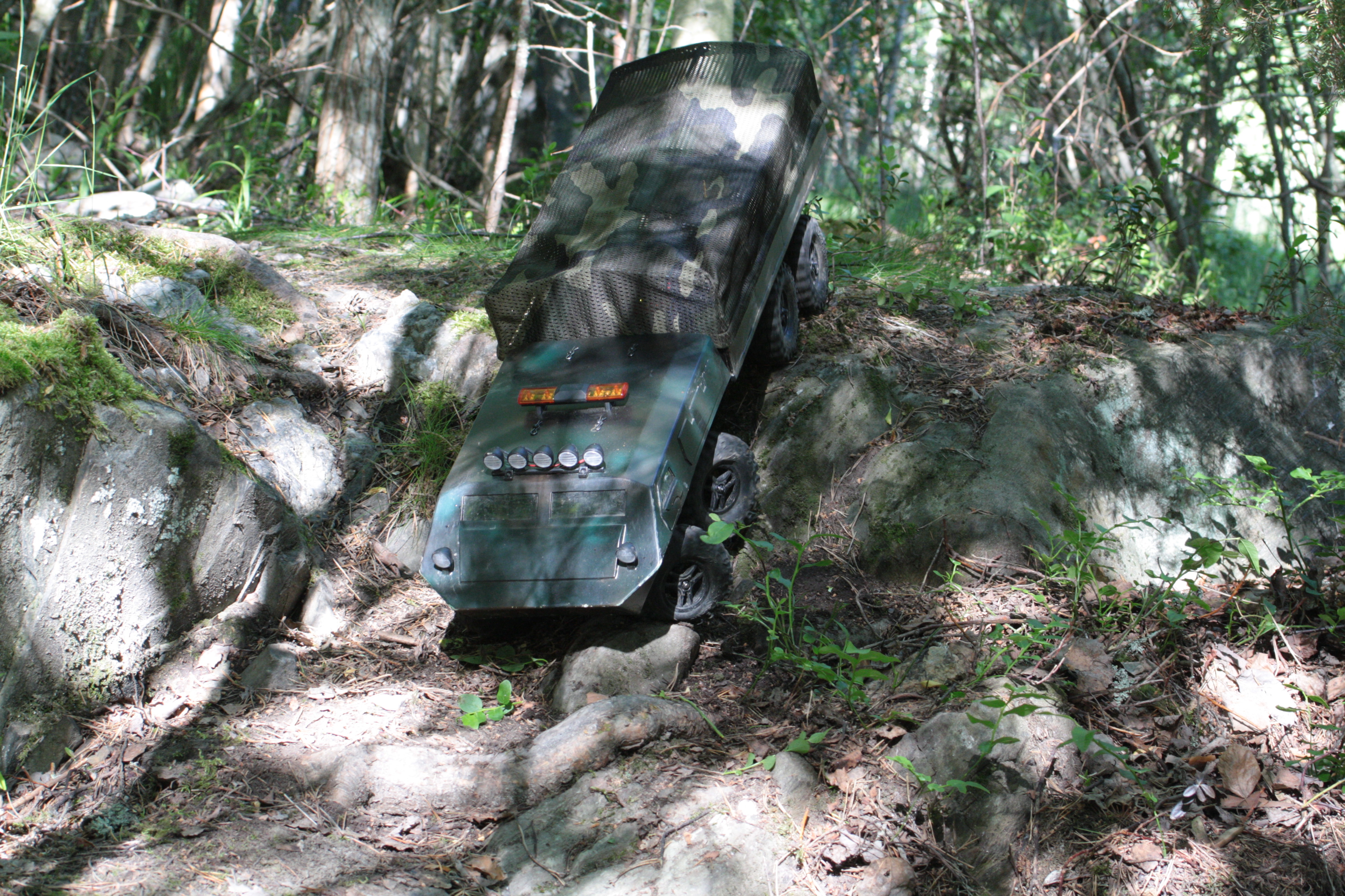

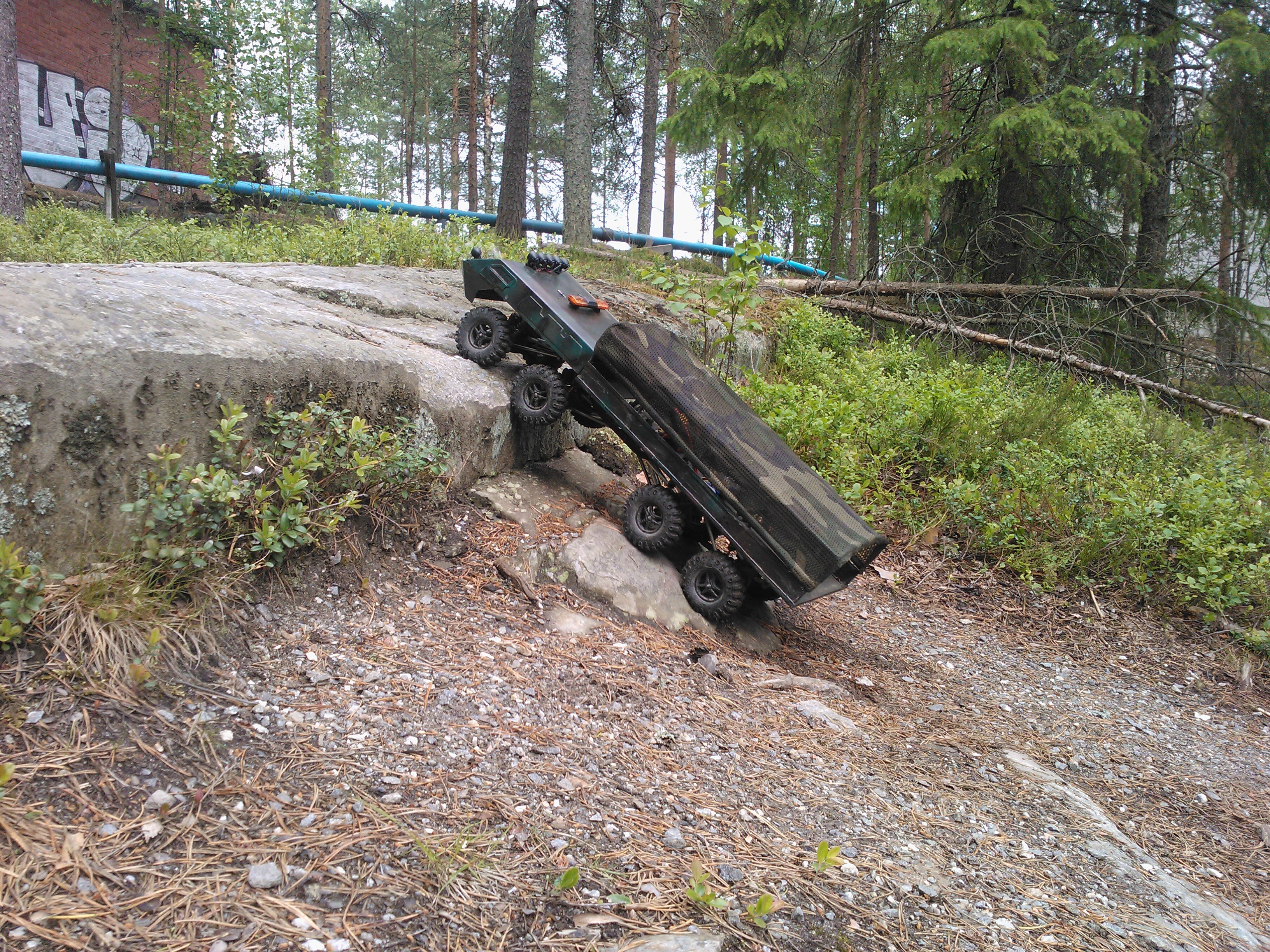

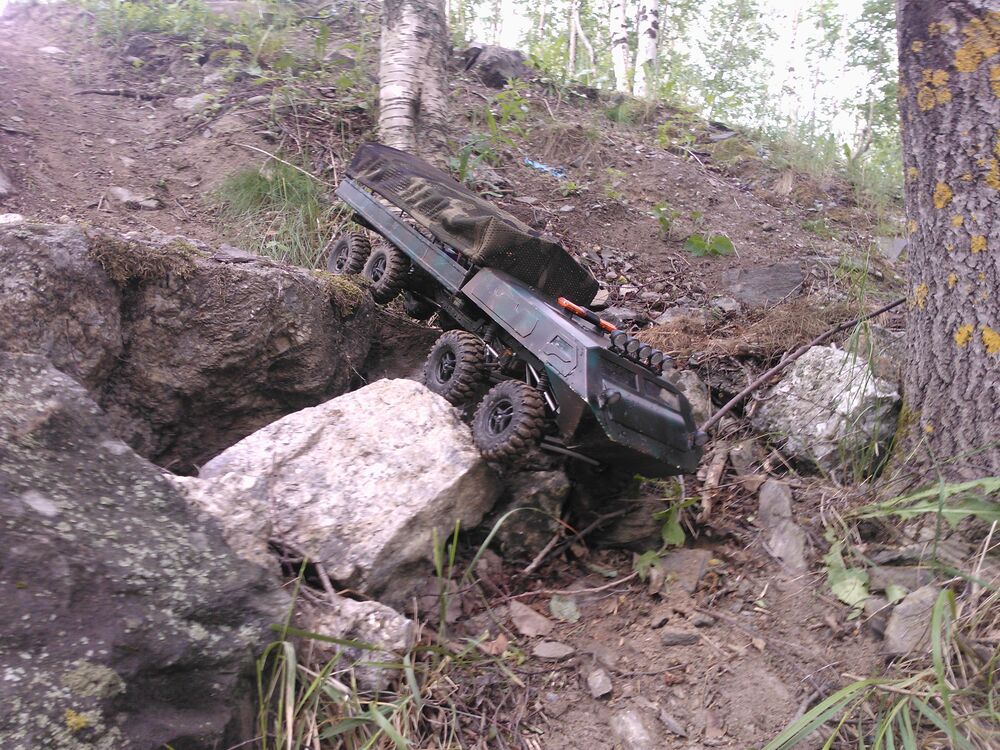

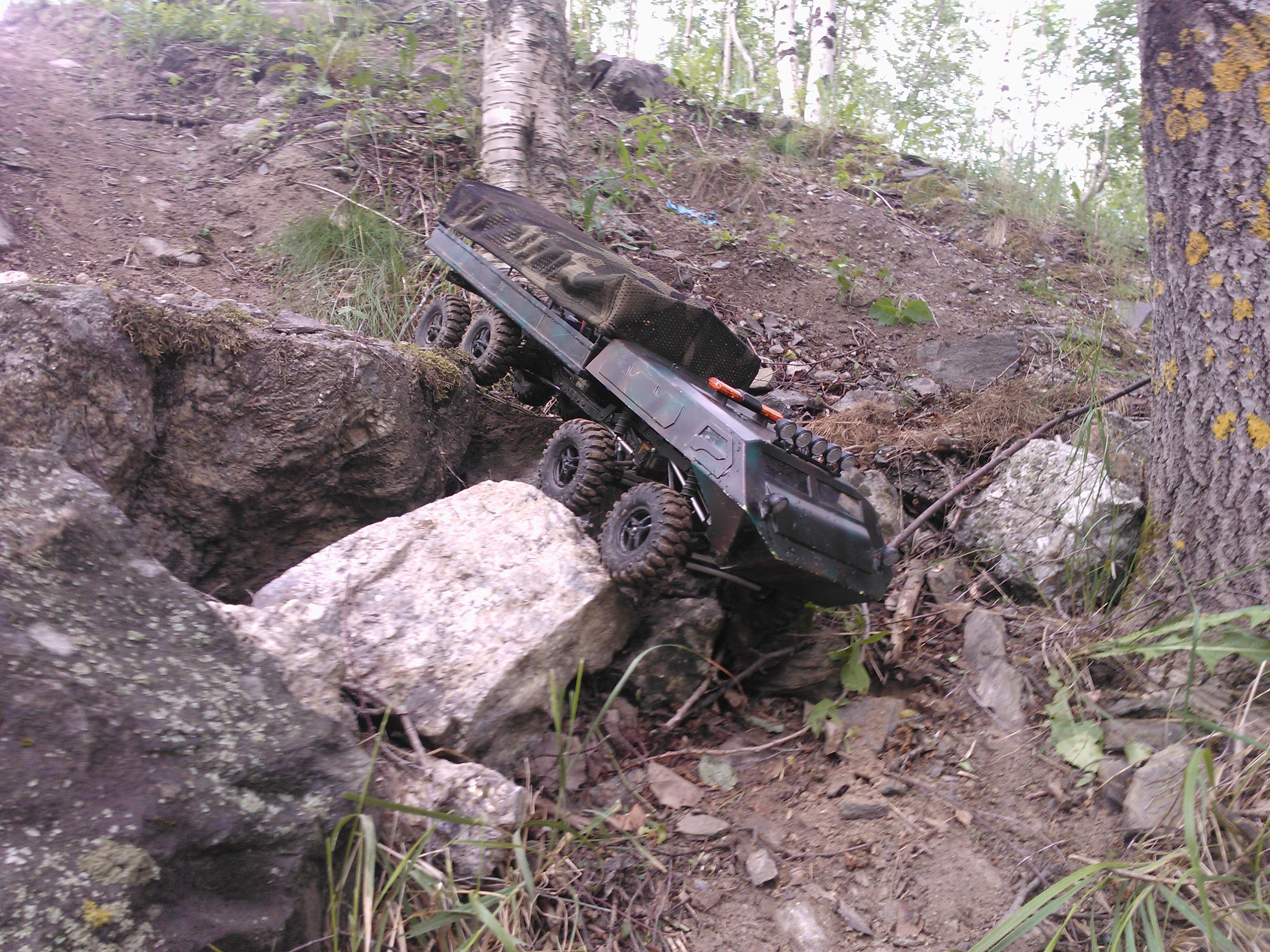

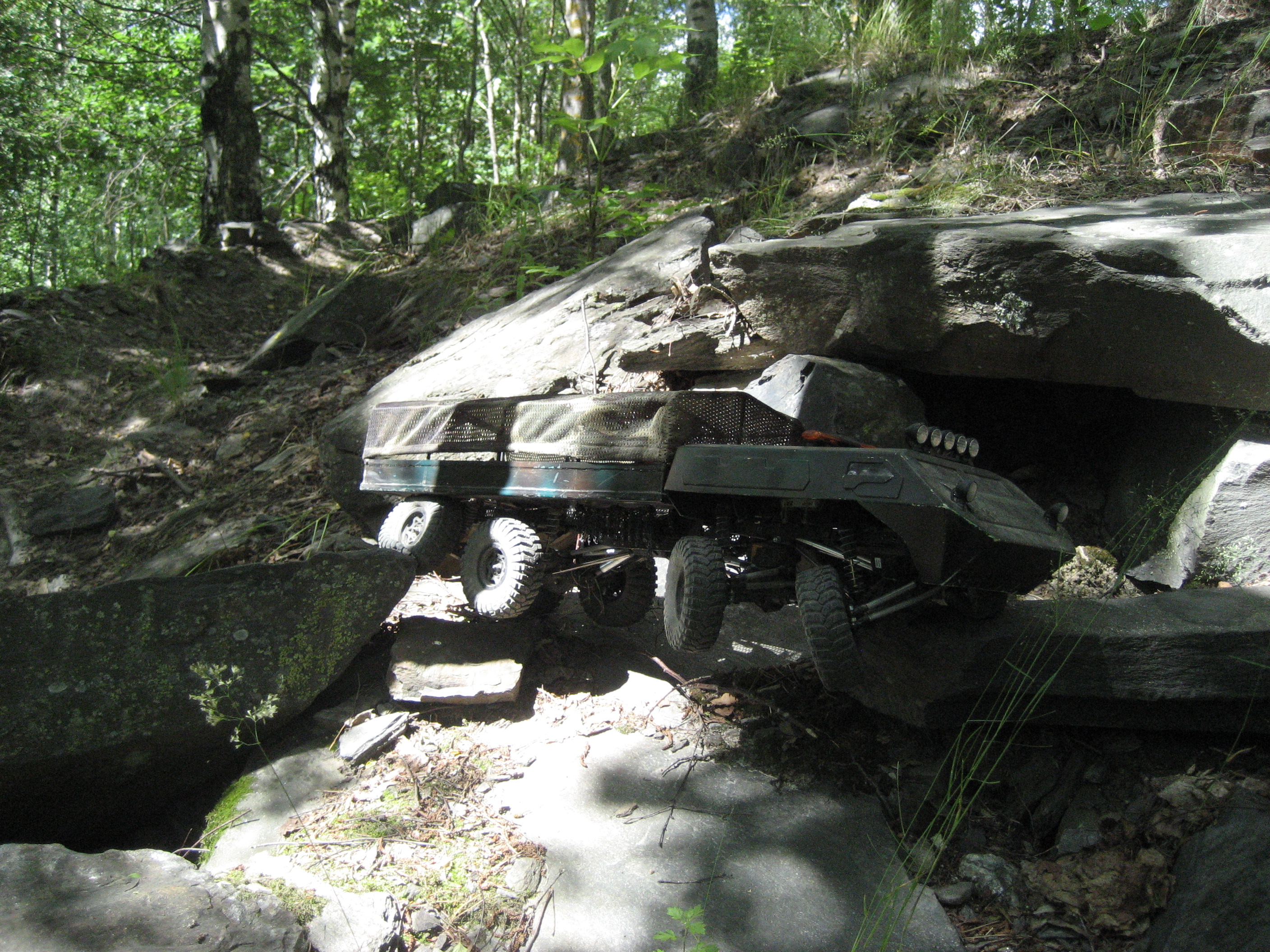

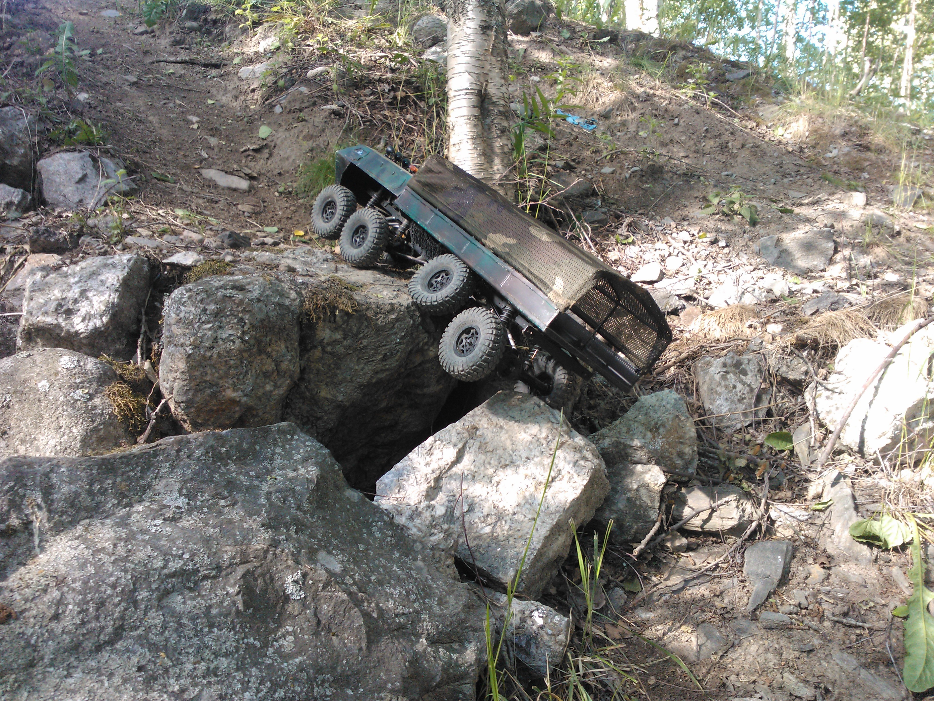

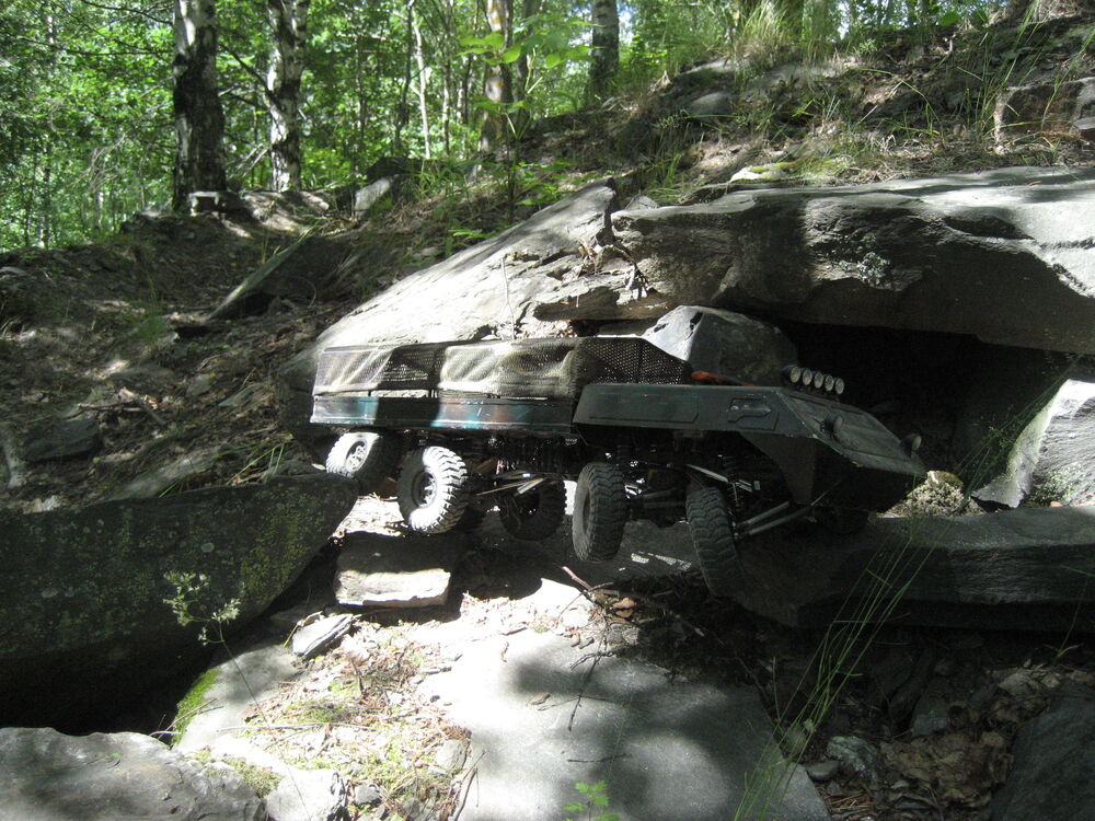

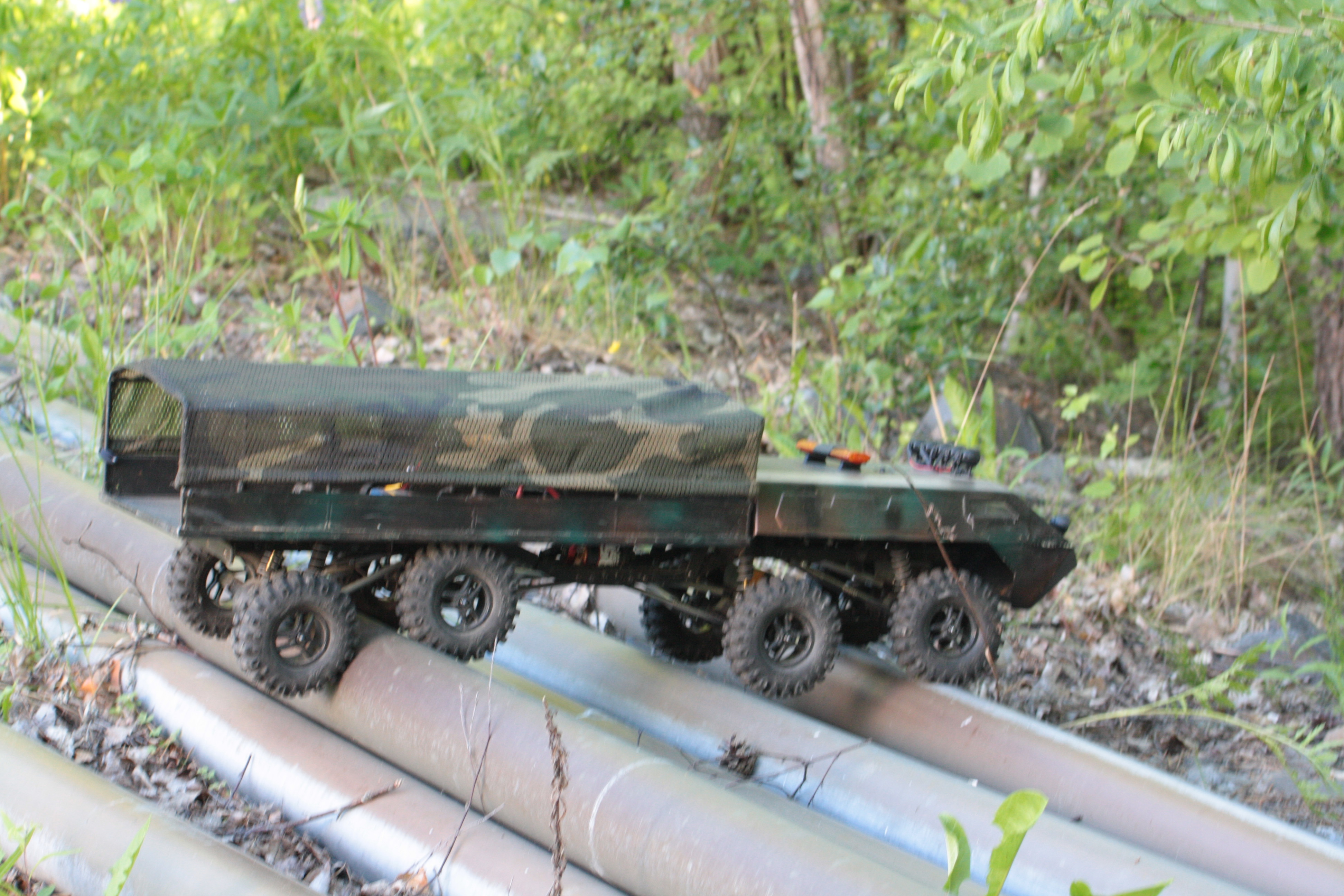

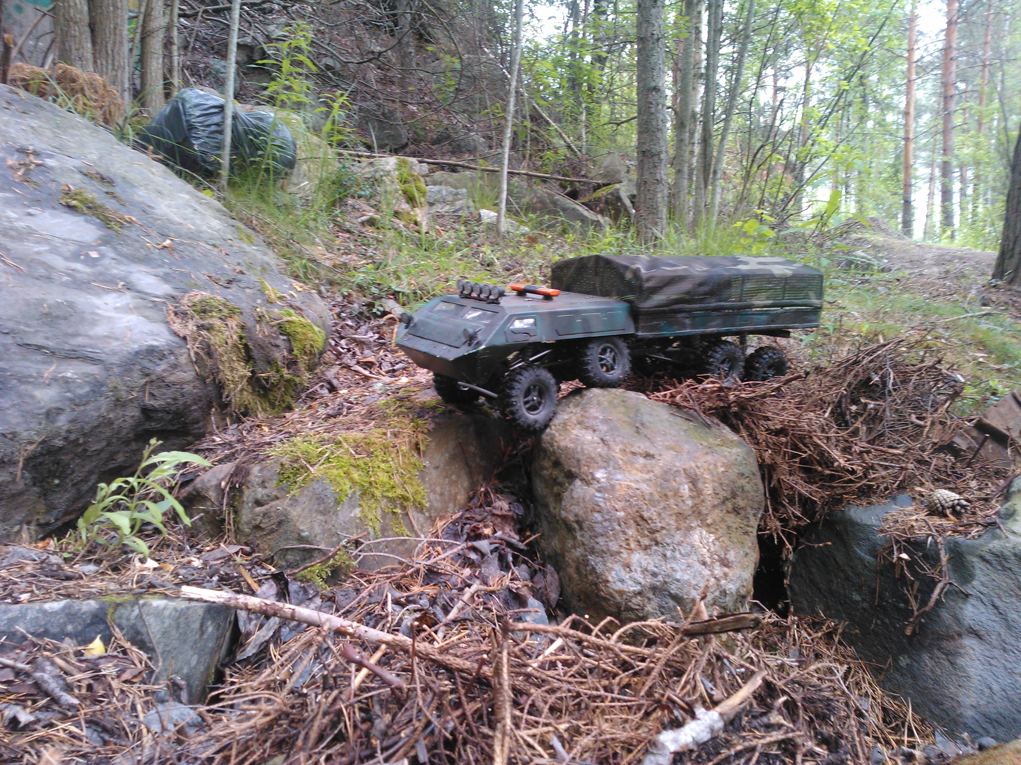

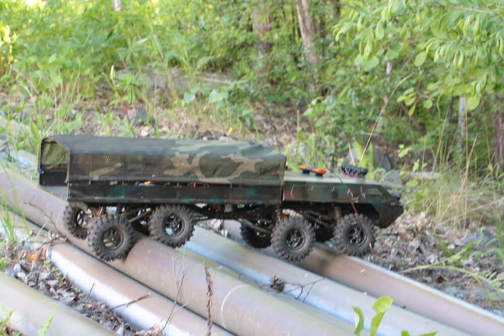

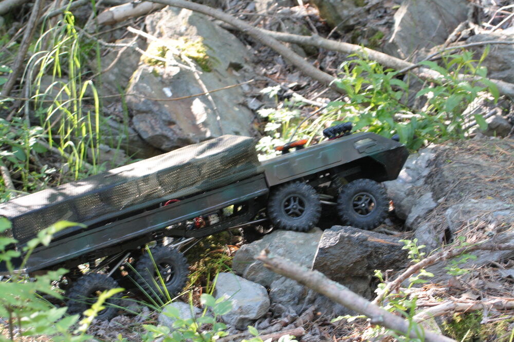

Kävin taas testailemassa...
Tuostakin meni ylös
Kiviä alas
Alusta elää ja toimii ihan kivasti

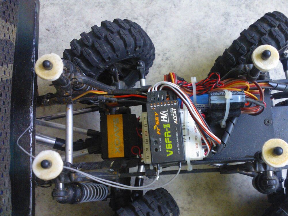

Nyt laitoin 1. akseliin noi em. oma-teko beef-tubet.
Tuntuu, että nyt tarvisi tosi ison osuman, että nyt akseli pettäisi.
Joskus tulevaisuudessa 1. akseli siirtyy 2. akseliksi... Ja 1. menee täysin uusiksi XR-modi sovellettuna

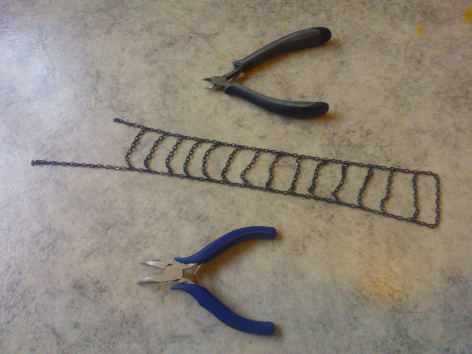

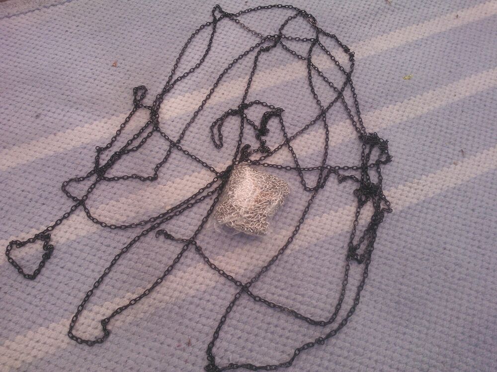

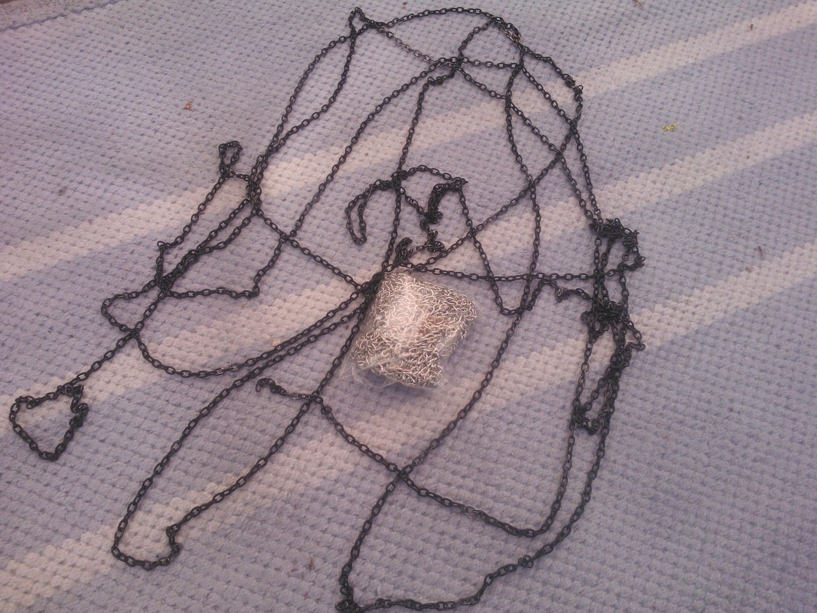

Aiemmin mainittu ketju tuli. Pääsee askartelemaan (varmaan jo ekalla sivulla mainittuja :D ) ketjuja.
Varsin sopivan tuntuista tällaiseen pikkuaskarteluun.
Oli muuten sentilleen 10m. Arvelutti tuo pussukan koko siksi paljon, että mittasin ketjun. Jotain näköjään kiinassakin pystytään tekemään oikein.
4 tuntia myöhemmin...
Tällä vauhdilla kaikkiin 8:aan menee jonnin aikaa...

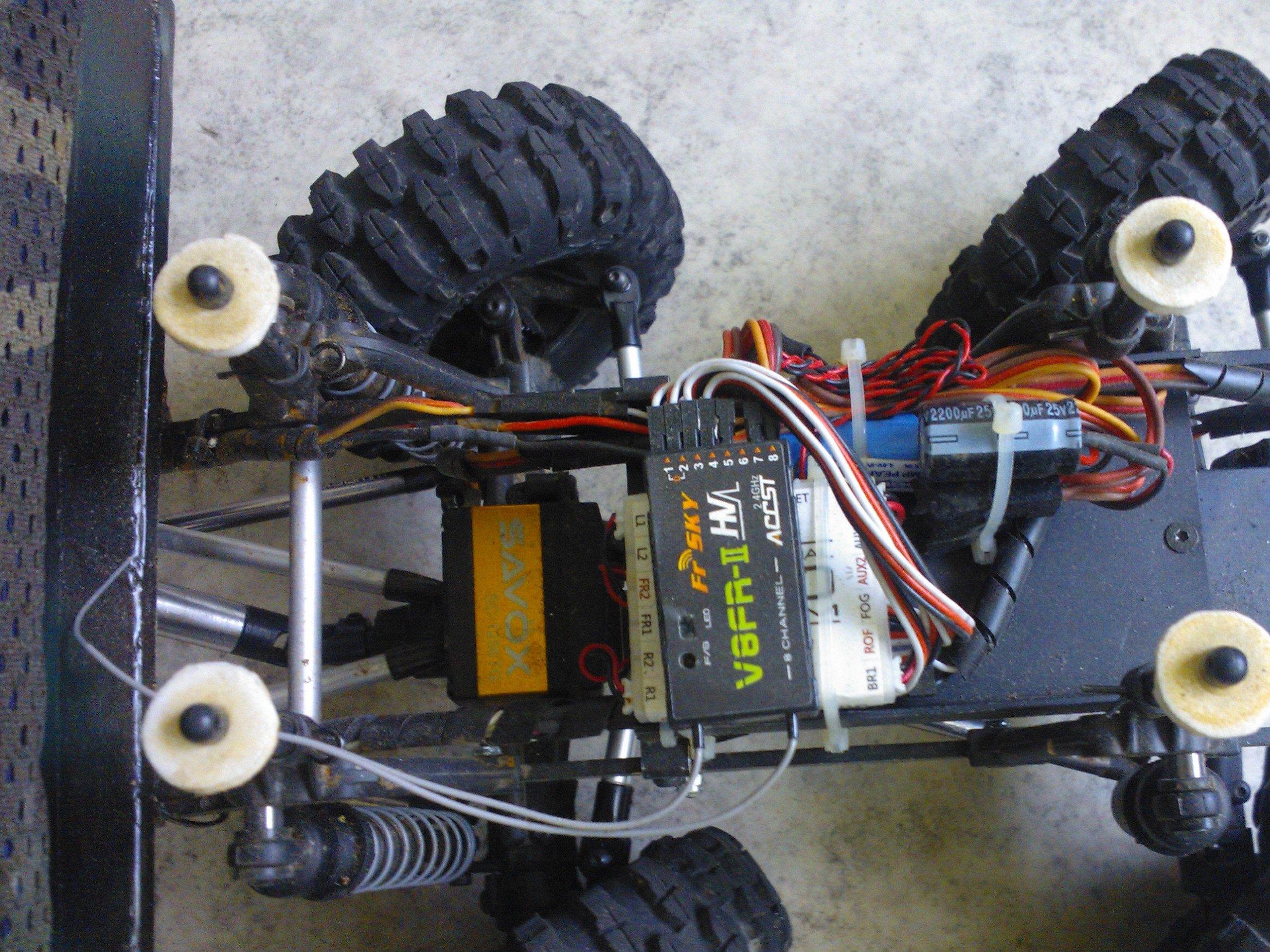

Aaa!

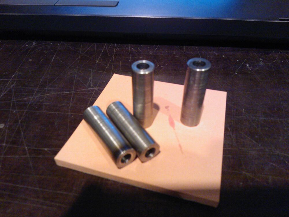

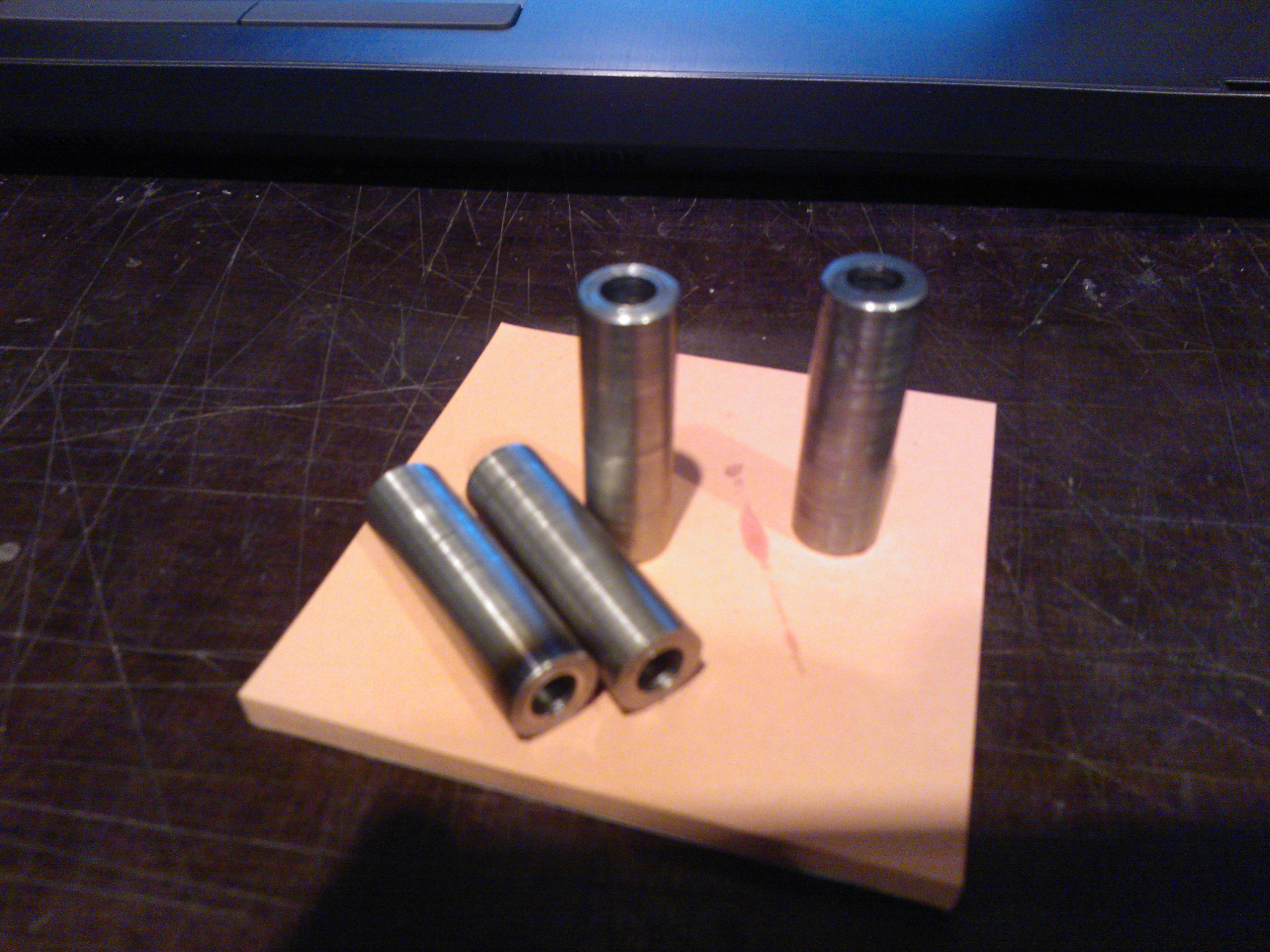

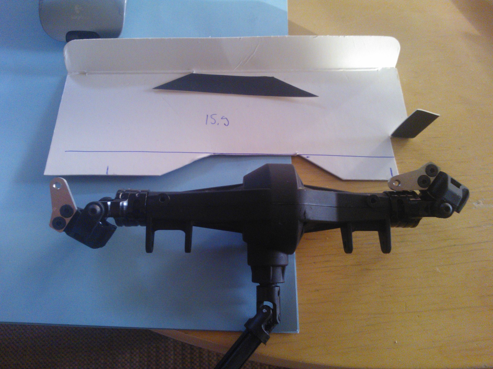

Unohdinkin mainita, että tilaisin XR-modi osat. Sekä sorvasin uudet pidemmät beef-tubet.
Sitten 1. akselin nykyinen oma ohjaus modi siirtyy pykälän taakse 2. akseliin. Tästäkin luultavasti seuraa jotain kummallista. Tai siis oletteko laittaneet pidemmän varren servoon? Mulla meinaa loppua liike. Varsinkin "tehollinen", lähellä keskustaa oleva liike.
Olisiko kellään myydä n. 30mm (tai vähän alle) pitkää (keskeltä - keskelle) servovartta 25 (savöx) hammastuksella? Tai mistä löytyisi moinen?

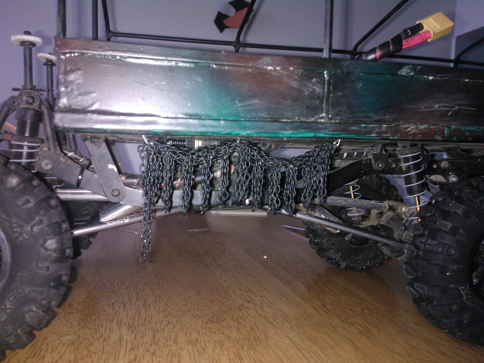

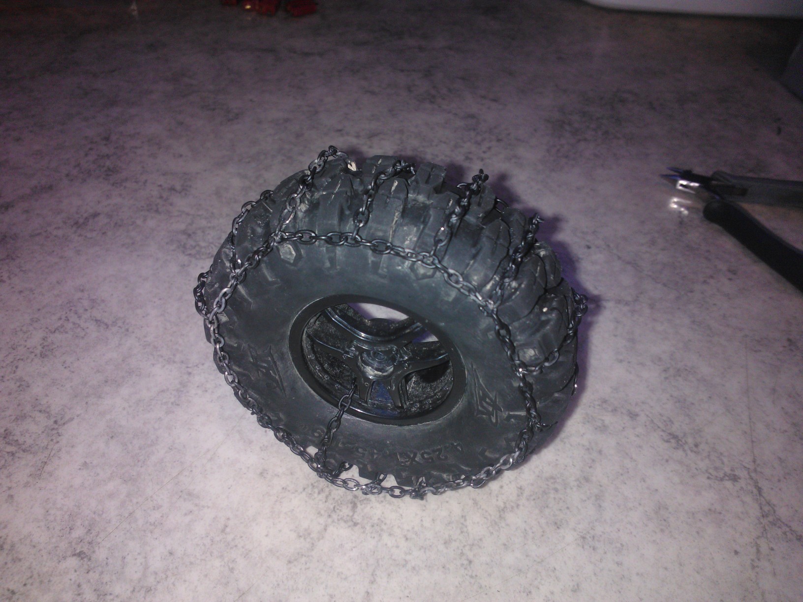

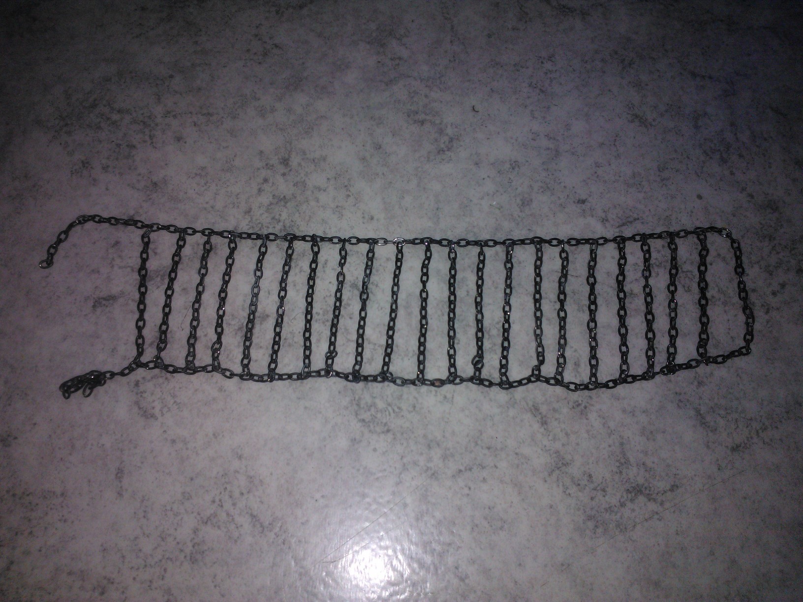

2. versio ketjuista. Nyt on mielestäni oikeaa näköä ja tukevuutta. Miksiköhän tässäkin pitää tehdä vähän liikaa?
Ja tuohon ne sitten asennettiin. Ei enää moottori näy niin hyvin.

Ketjut on maastorekoissa mielestäni lähes pakollinen lisävaruste. Pitää vaan toivoa, etteivät tuossa takerru joka paikkaan. Tai jos tarttuu, niin pitänee siirtää ne korin kylkiin.
Kannattaa sitten tehdä riittävän leveä, jotta pysyy hyvin päällä.

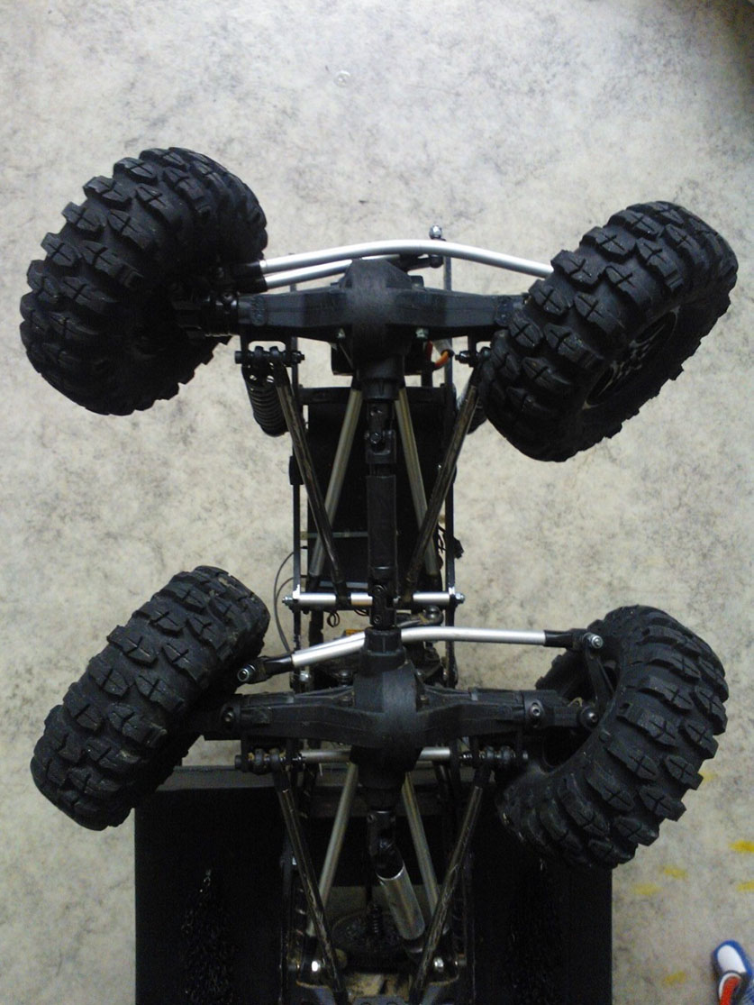

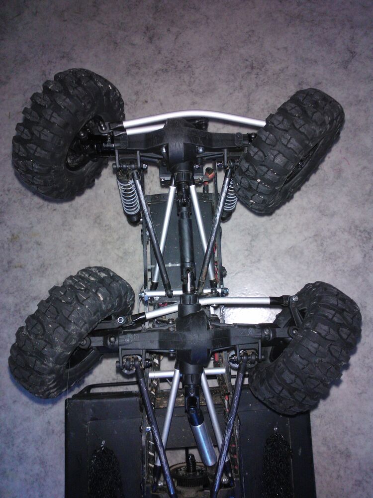

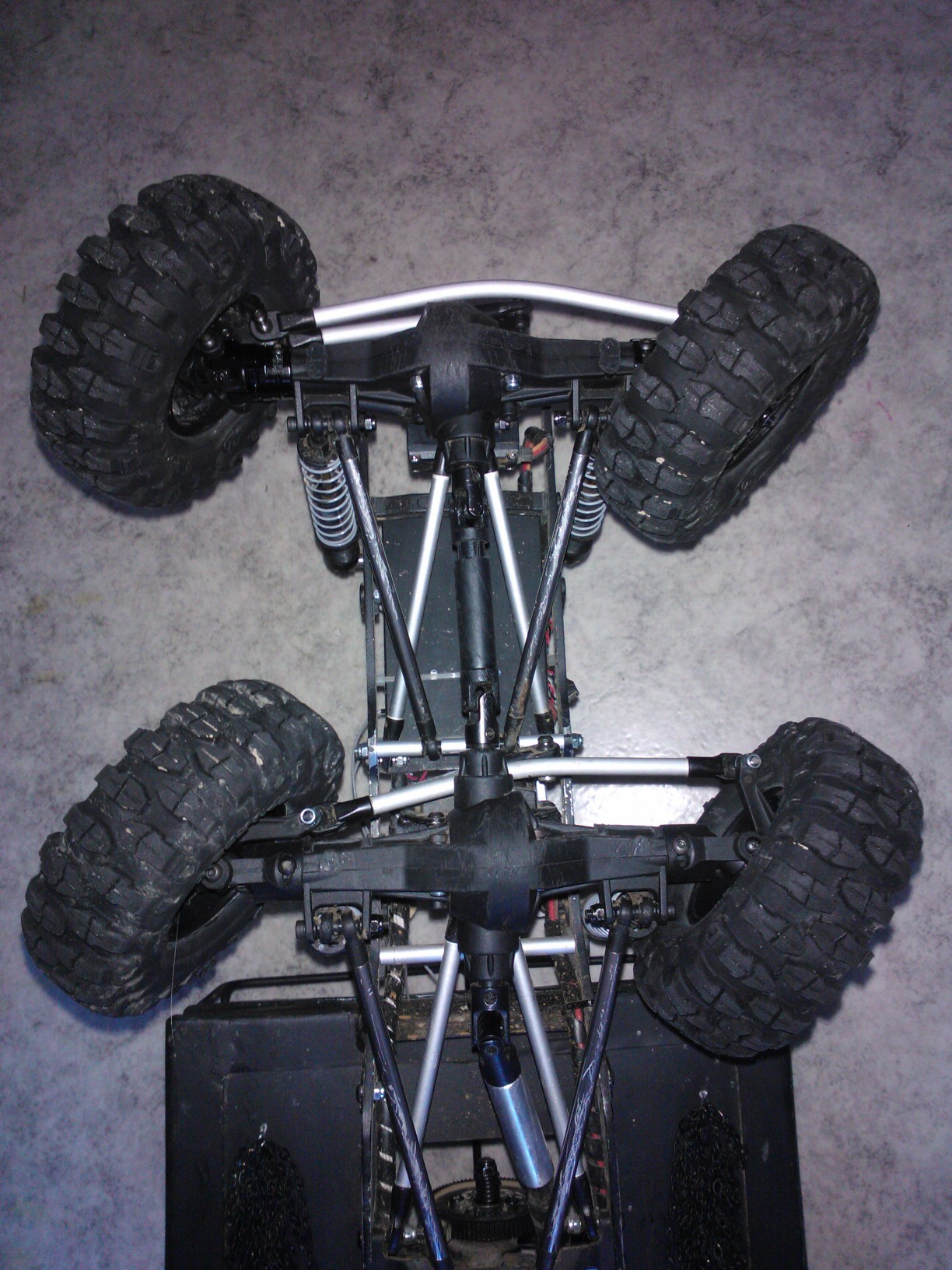

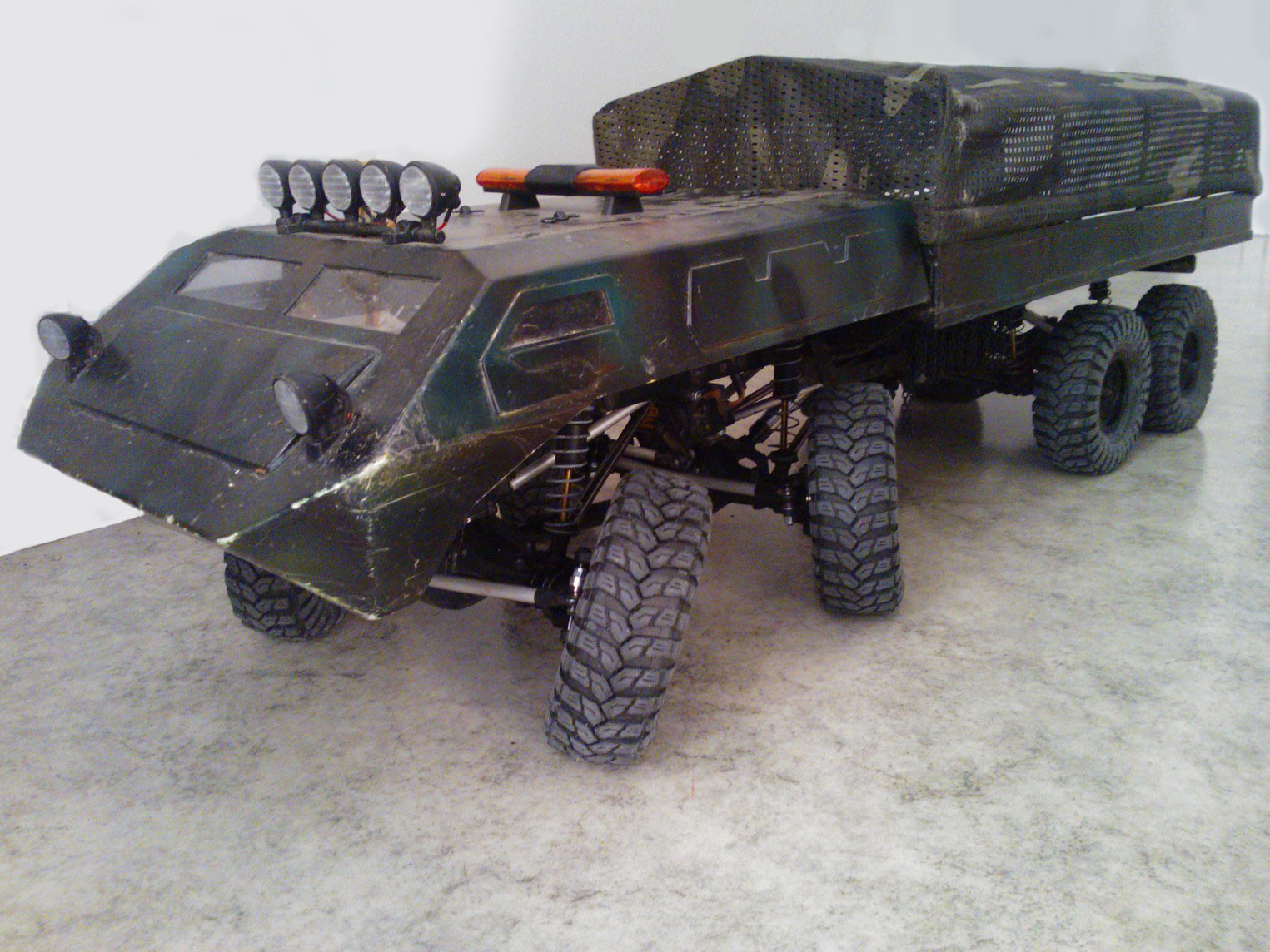

Nyt on molemmissa akseleissa tubet ja muut herkut.
Edessä XR-modi. Saisi vähän lisää kun laittaisi traxxas heksit takaisin. Nyt ottaa iskareihin kohtuu helposti. Ja leveämmät vanteet...
Eli osa lista:
-Vetarit AX30563
-C-palat AX80062
-Hubina AX80061
-Vakio aluheksit
-Oma teko tubet
Takana vain XR C-palat
-CVD vetarit AX30464
-C-palat AX80062
-Hubina AX80004
-Heksit Traxxas 3654
-Oma teko tubet
Kuvakulma vähän hämää. Mutta taaimmaisen ulommainen ja ensimmäisen akselin molemmat kääntyvät kaikki yhtä paljon.
Tässä vielä edellinen tilanne. Sekään ei ihan katastrofi ollut ::)

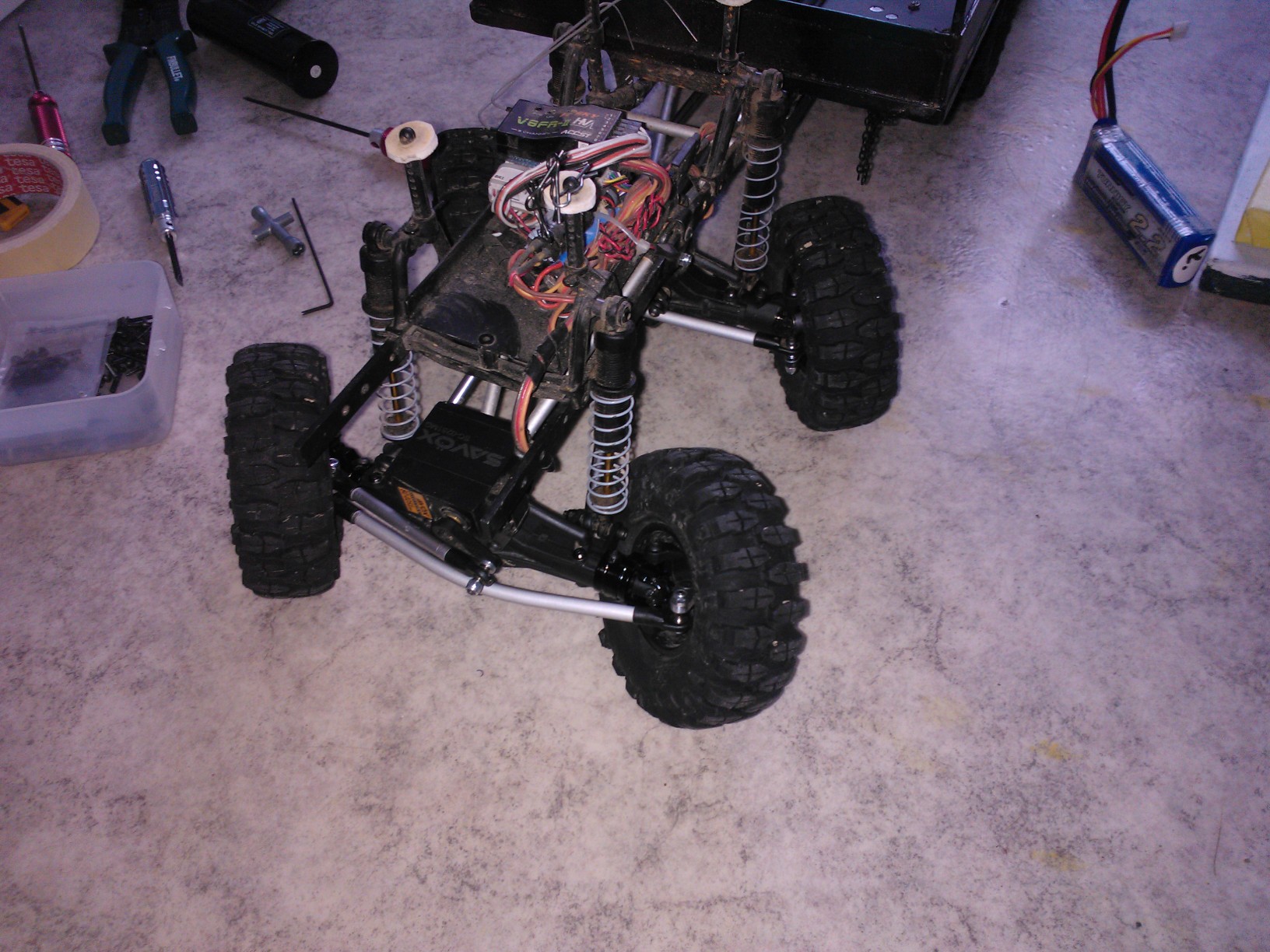

Olipas äskeinen lyhyt setuppi. Pari tuntia ja heti uusiksi.
Nyt vähän lisää casteria.
Edestä
Uudet kengät (tausta tökerösti poistettu)

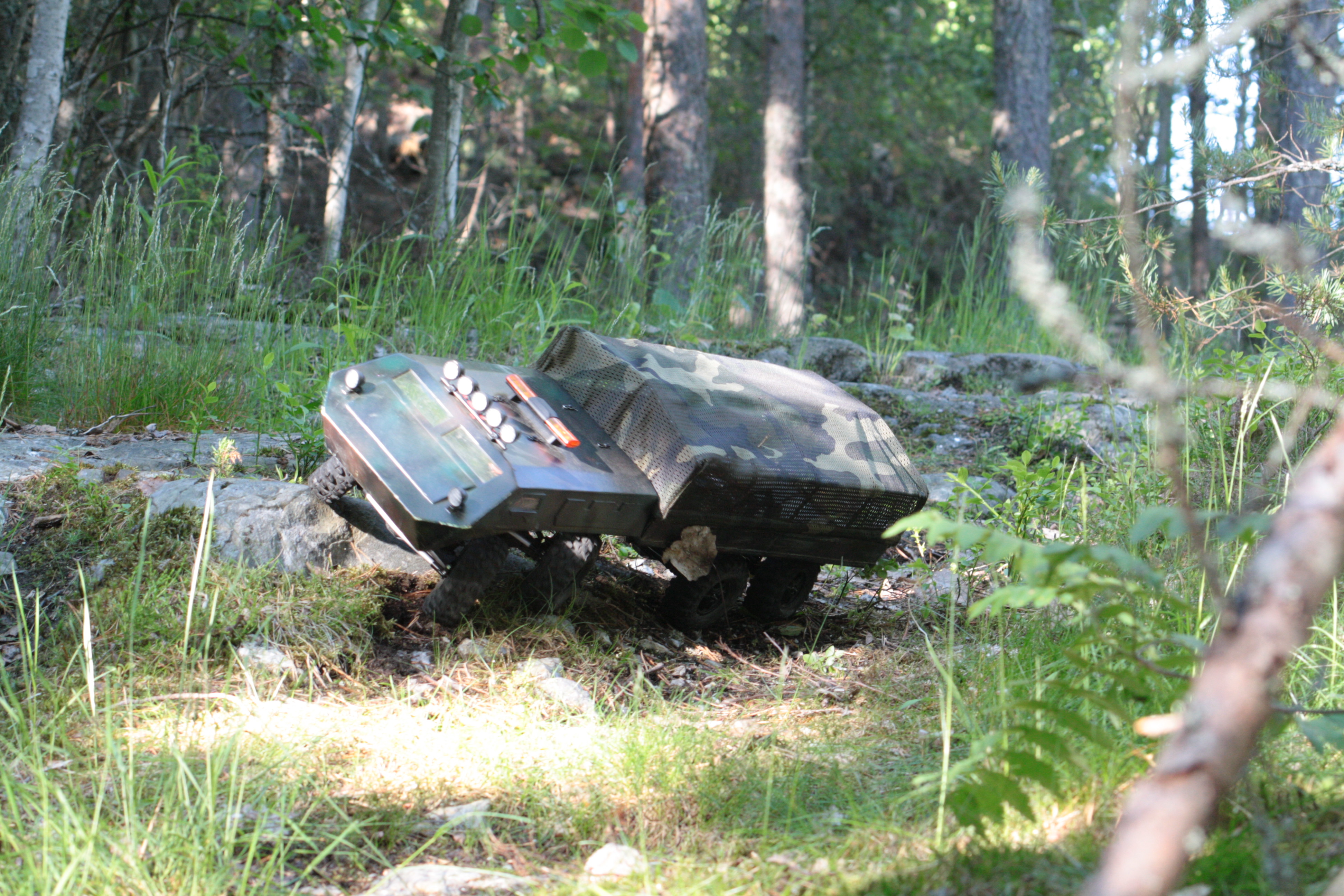

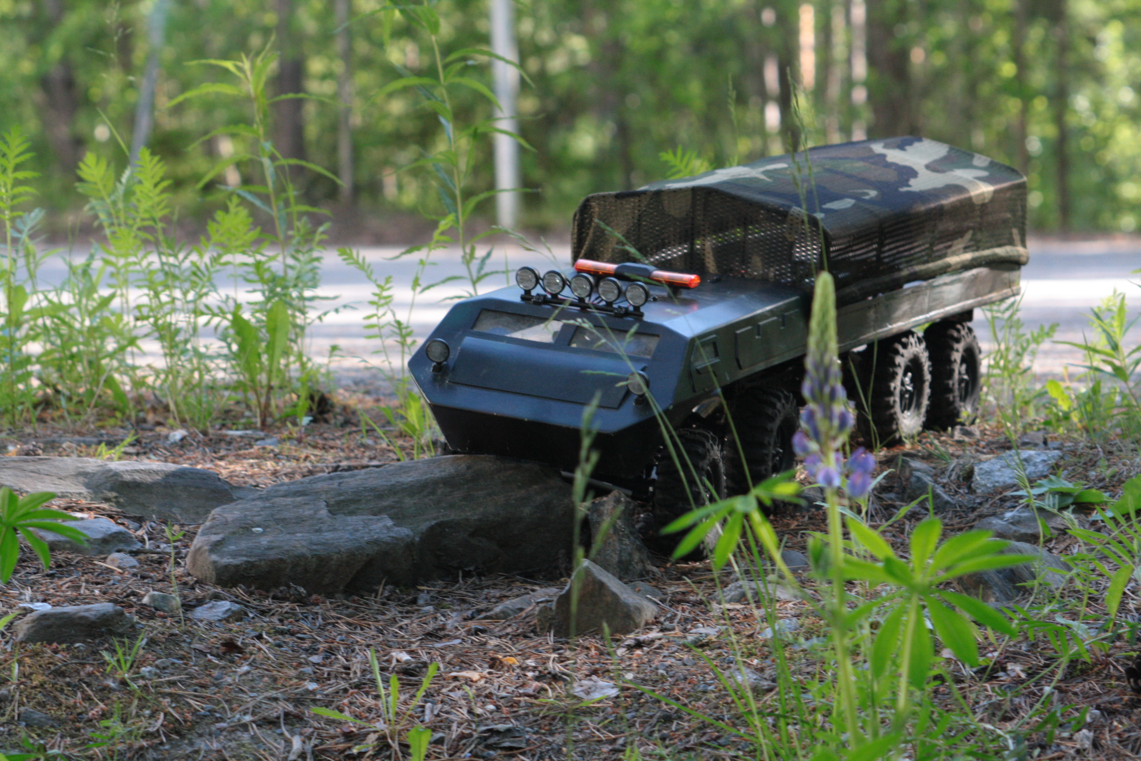

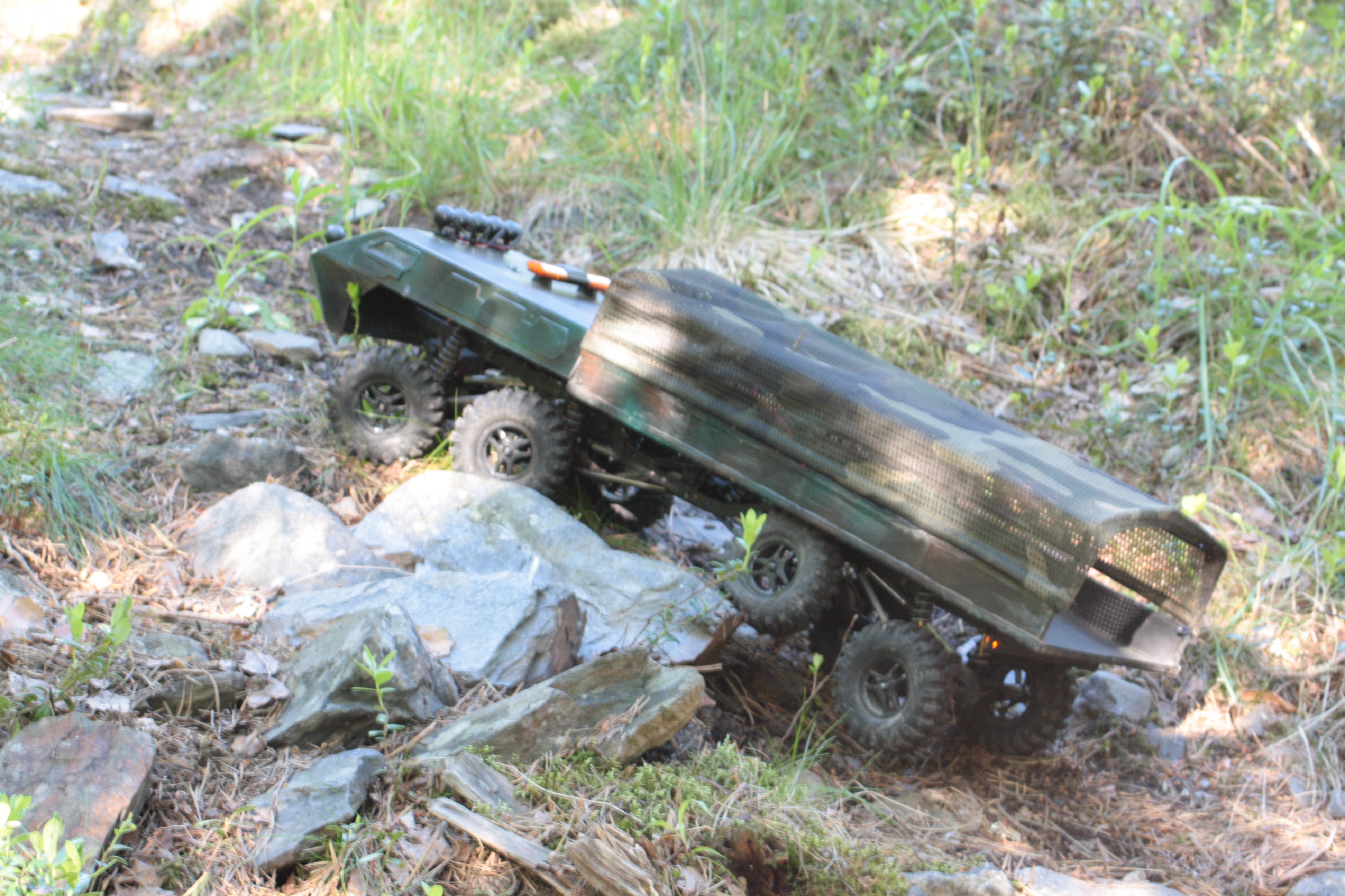

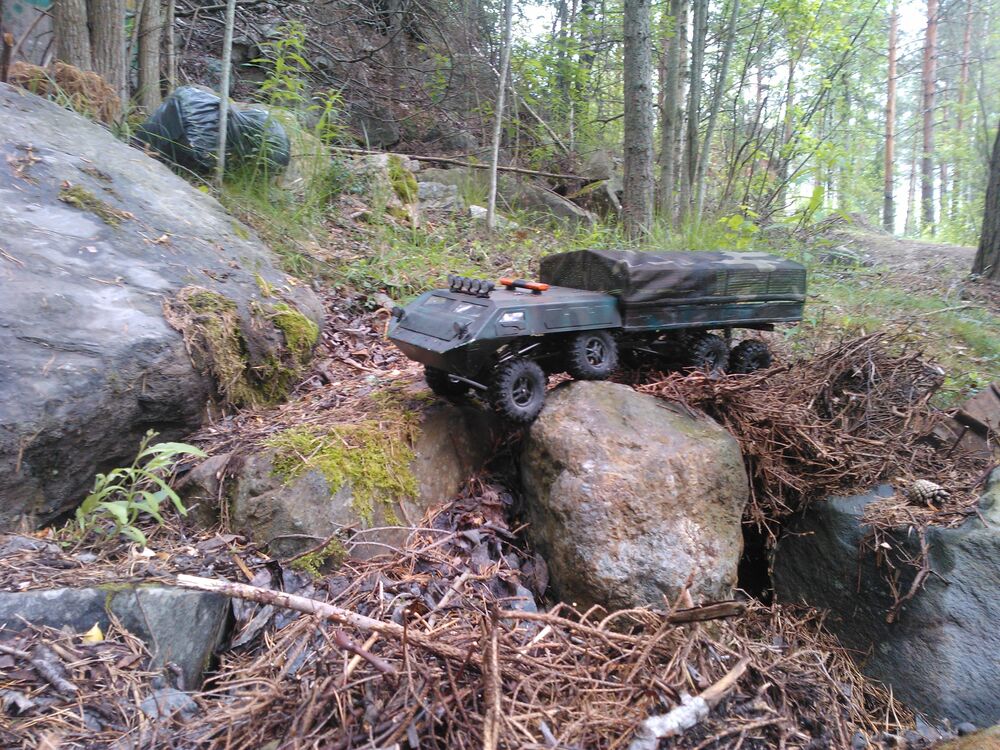

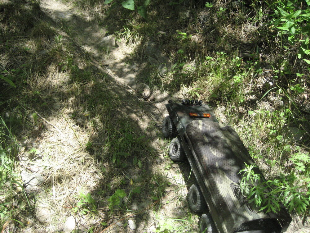

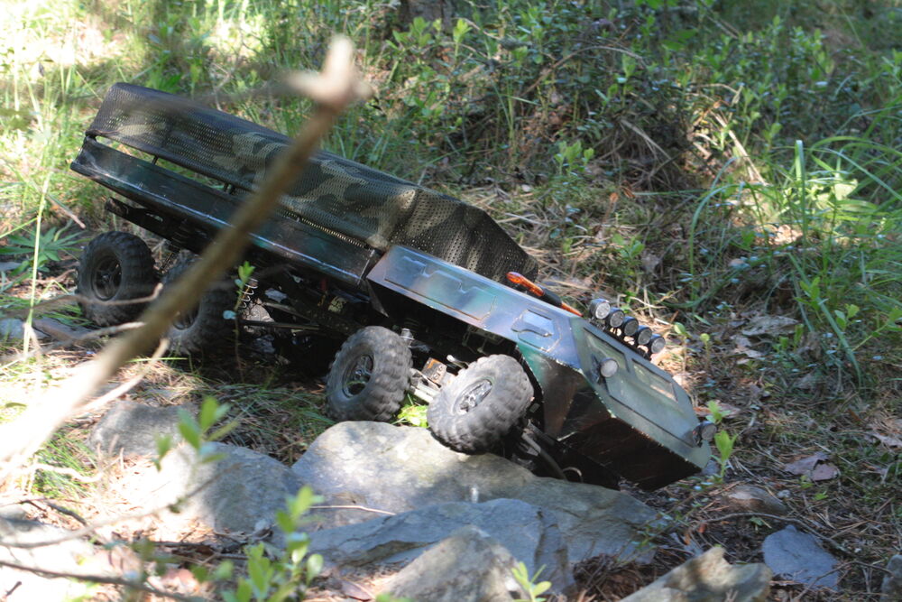

Pitipä taas käydä hyttysten syötävänä.
Viitisen viestiä aiemmin tästä tultiin vain alas. Nyt pääsi ylöskin.
Mulle uusista scx G6:n-vakio kumeista jäi vähän kaksijakoinen maku.
Onko mahdollista, että foumit on tälle rohmelolle liian pehmeät?
Toisinaan tuntui kiipeävän todella vaivattomasti kunhan sai pidettyä ettei rengas sudi yhtään.
Toisinaan taas oli kuin peiliä raapisi saippualla. Ja pehmeänä rengas ei kantanut kivien yli. Eli rengas teki liikaa jousituksen työtä.

ViX kirjoitti: Mulle uusista scx G6:n-vakio kumeista jäi vähän kaksijakoinen maku.
Onko kyseessä siis ne normaalit axialin trepadorit? niistä on kaikilla vähän samaa kerrottavaa, kaipaavat tukevampaa foumia. Kuivalla kalliolla pitävät ihan ok, mutta eivät kostealla ja pehmeässä menee kuvio heti tukkoon. kuviota avaamalla paranee ilmeisesti vähän.
Re: 8x8
Jep. Trepadorit on. Tuo foumi on tosiaan niin lötköä, että vanne kääntyy mutta rengas ei.
Pitänee koittaa uunittaa nuo edelliset renkaat ja liimata leveämmälle vanteelle. Onneksi en liimannut niitä yhtä huolellisesti kuin touringi renkaita. Vain 3 pientä pisaraa...
