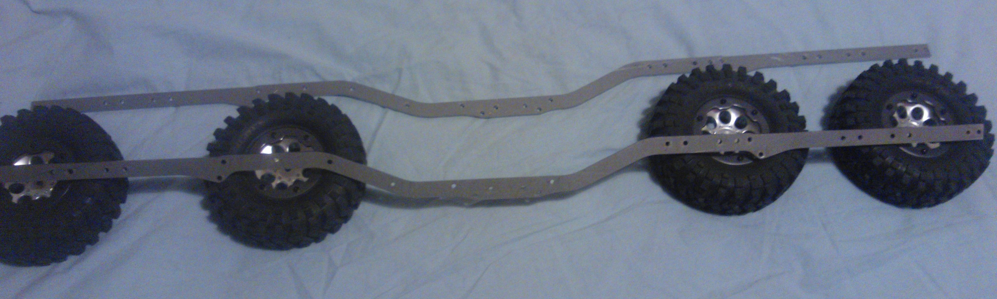

Vähän edistystäkin vaikka lorvailu onkin ollut kivempaa. Eipä tällä toisaalta ole kovinkaan kova kiire.

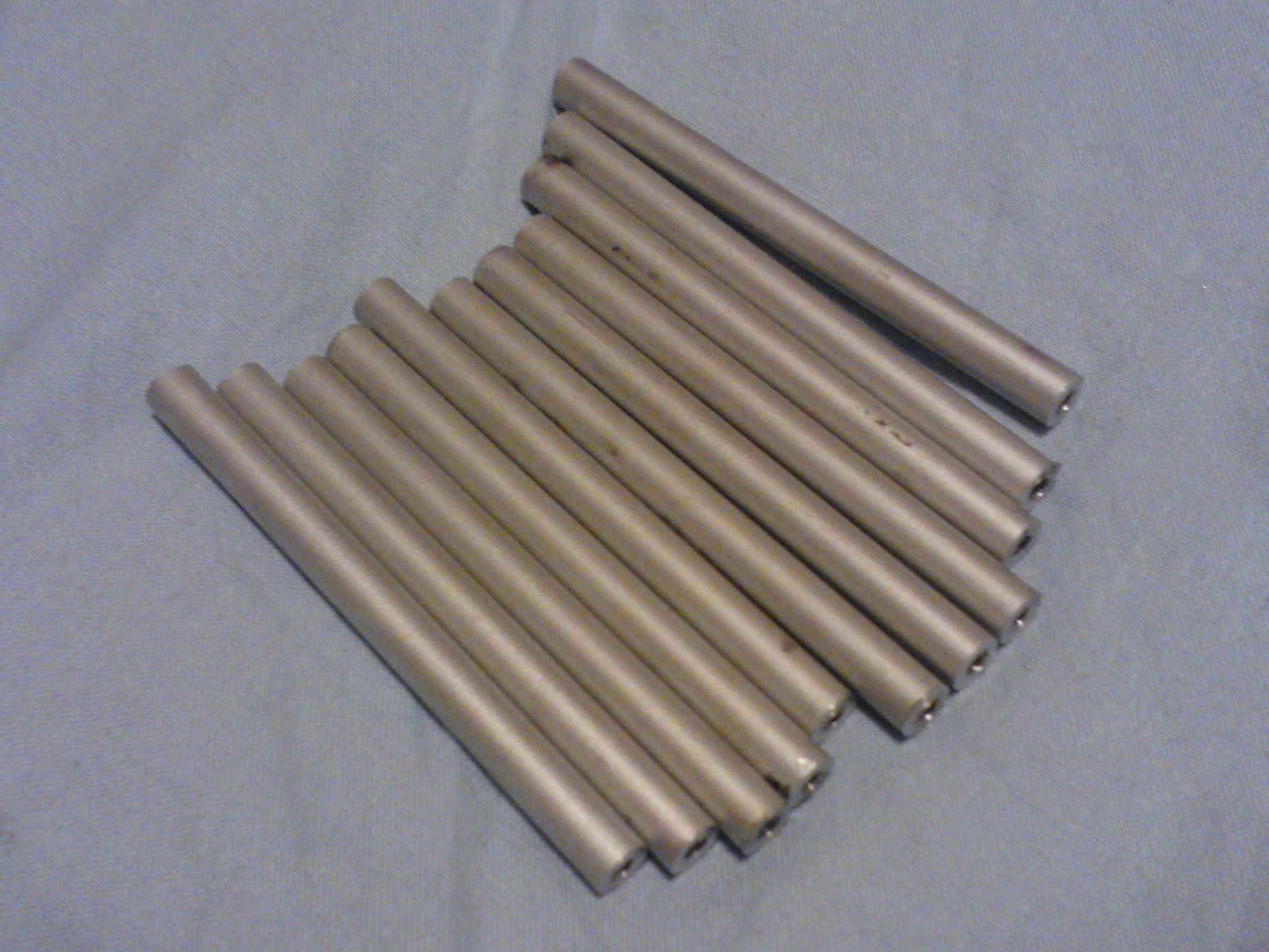

Runko tehty. Siitä tuli 685mm pitkä. Seuraavaksi pyörötangon kimppuun.
Samalla tuli valittua malliksi kuormuri sisu ja pasi hylkyyn.

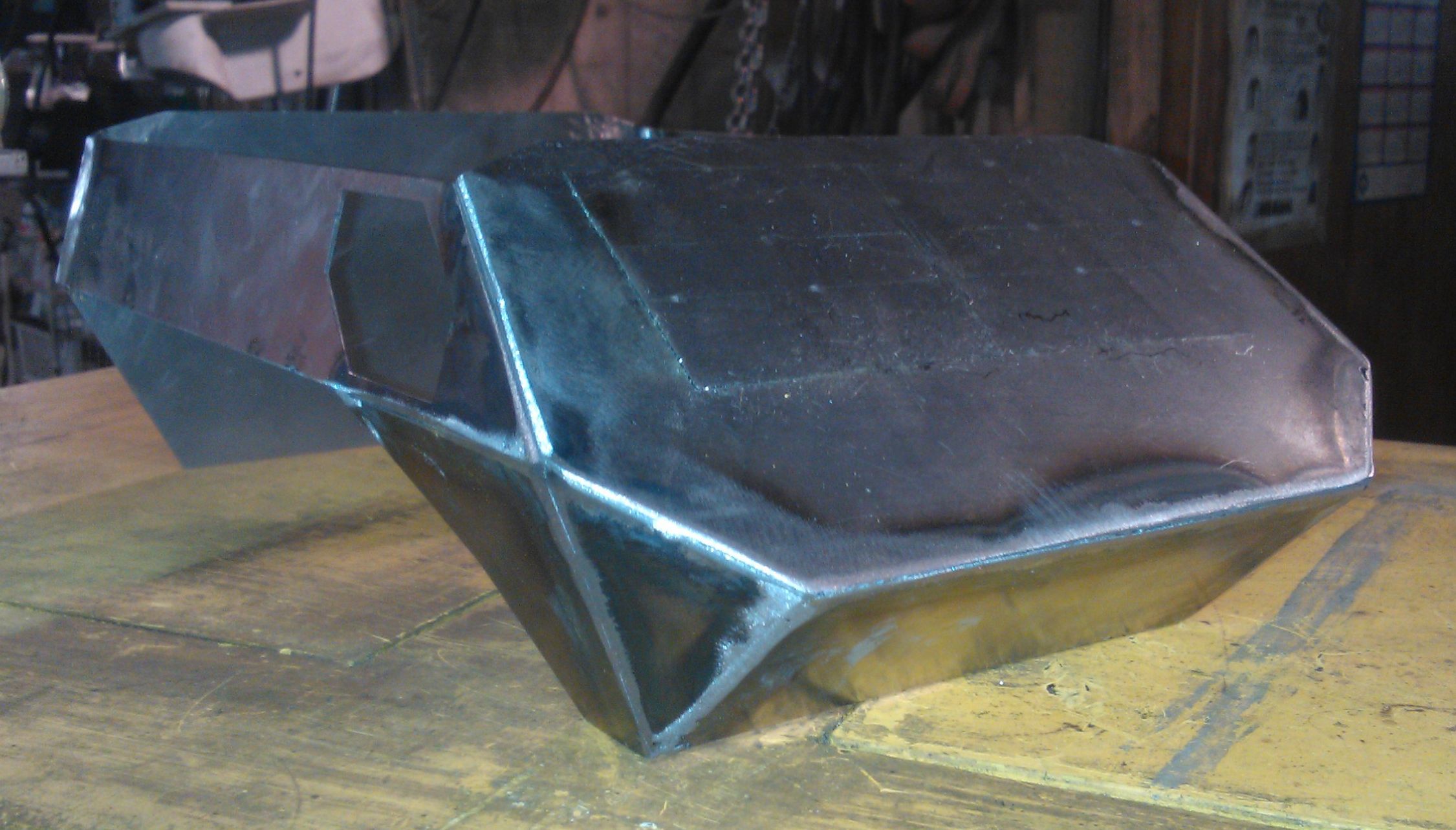

Re: 8x8
Voi V***u!
Nyt on tulossa todella hienoa!

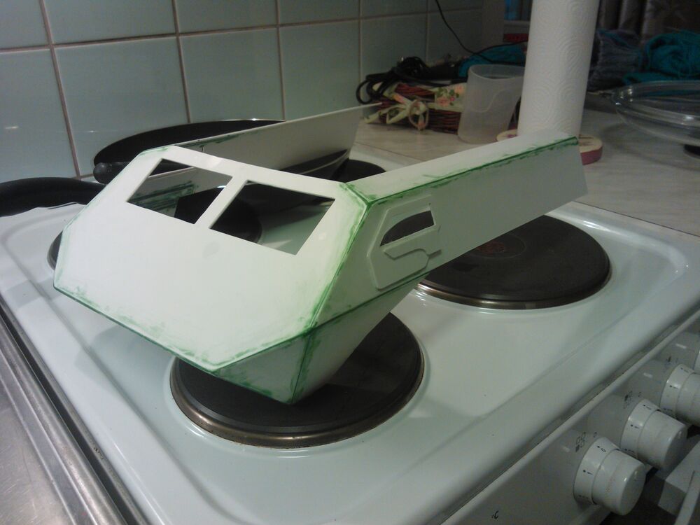

Mistä aineesta olet tehnyt tuon korin? Ei näytä olevan köykämiiniä..
Kuinka paksua ainetta? 1mm?

Kiitos vaan. Arvostan.
Perus laserlaatu 1mm peltiähän tuo "koppa" on. Helposti cad piirrustusten mukaan saatavaa kamaa.
Sinänsä kivaa materiaa, että tuo oma ripauksen scalea. Mutta tosiaan tuo massa nousee aika nopeasti.
Tosin vähän hämmästyin kuinka vähän tuo 330mmx220mm kokoinen rakennelma painoi. Toisaalta katto vielä puuttui, koska suunnittelin sitä irtonaiseksi. Ohjaamoa akku jne. elektroniikka säilöksi...
Tosin olenkin jo vähän varautunut tähän painon nousuun hommaamalla vaihtoehto jousia eteen. Vähän toki takapainottomuus taas sitten tulee toisaalta. Kuinka etenee jne? Akkua jne taakse?

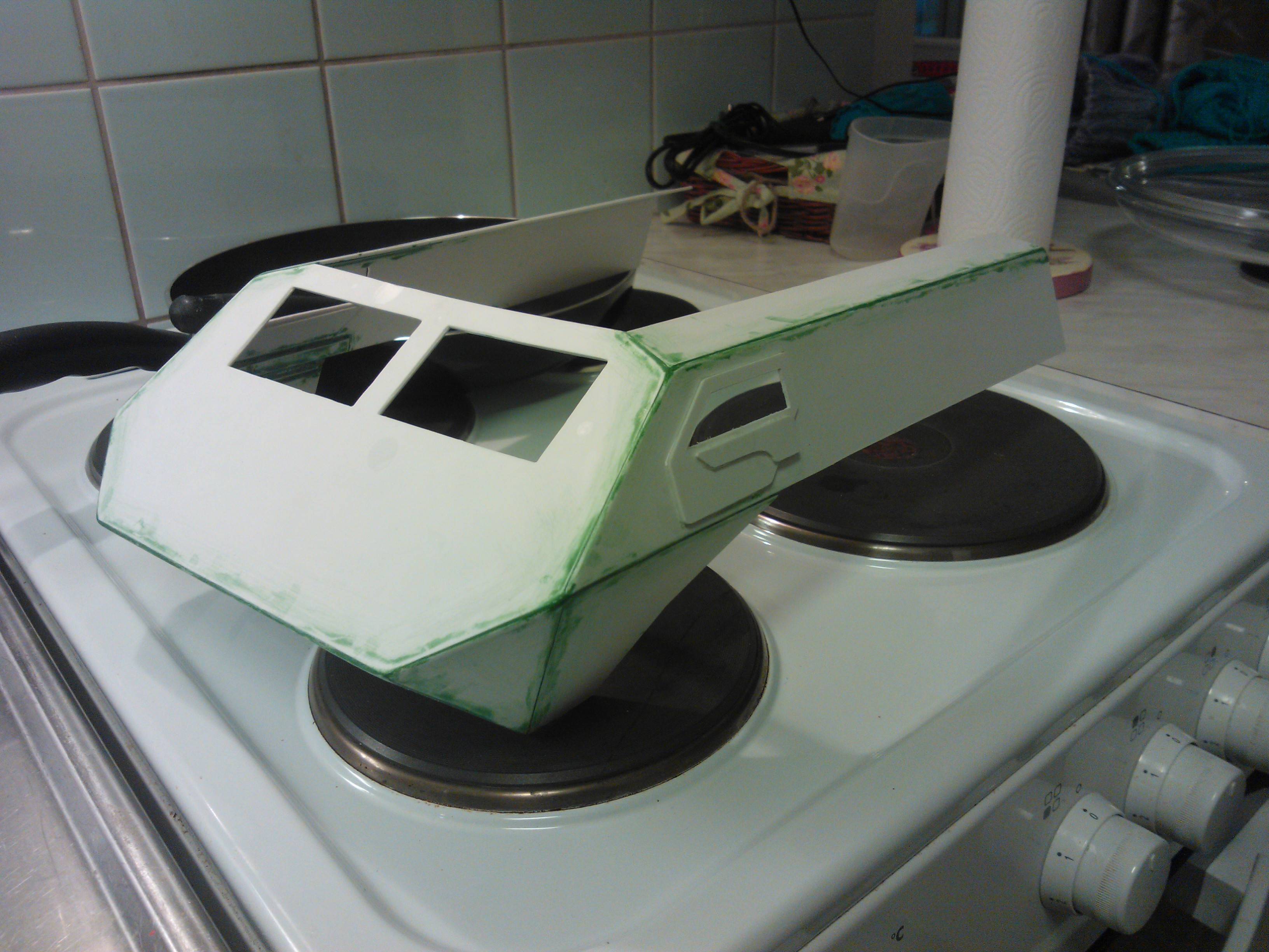

Aloitin kuriittaan "kisakorin" väsäämisen
Jonkinverran piti ensin harjoitella proweldilla liimaamista ennekuin alkasi sujumaan.
Tuuletus saisi olla kyllä parempikin. Vaikka tuo ei haise mitenkään pahalle, niin pää tuntuu tulevan kipeksi jos liimailee muualla kuin liesituulettimen alla.

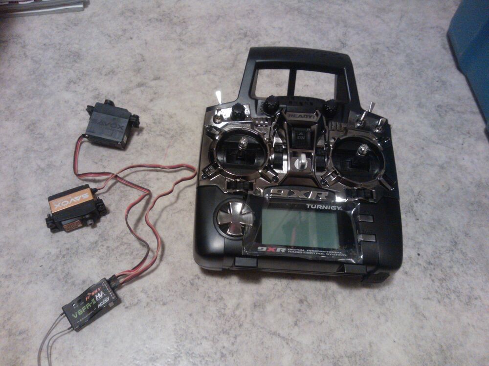

Eteni taas tämän verran.

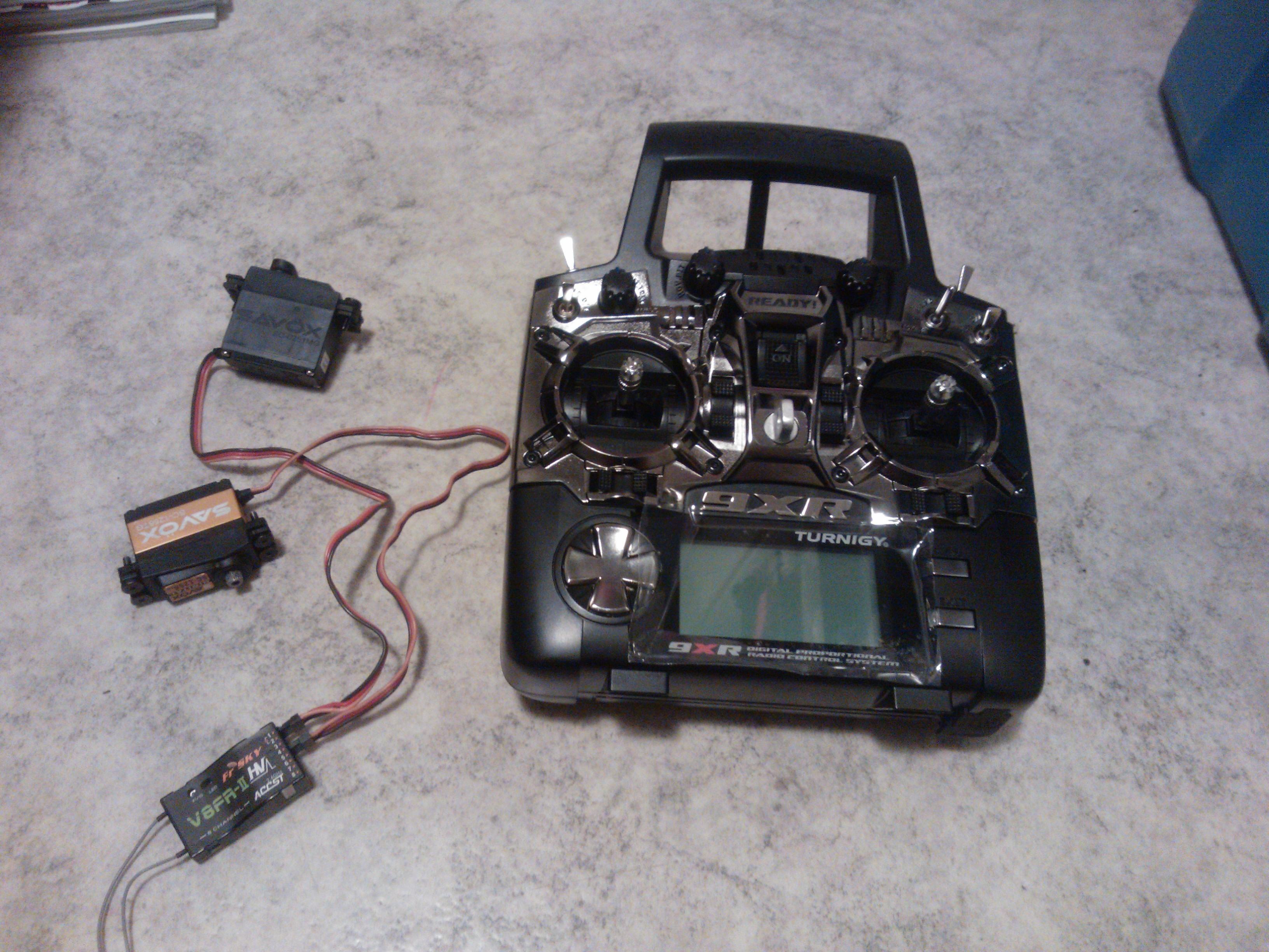

Molemmat tikut modasin heti keskittäviksi. Hyvä vai huono?
Pikaisen valikkokahlauksen jälkeen tuntuu, että ikipäivänä servot ei liikahda. Mutta sitten alkoi pieni vaimea sirinä ja IT'S ALIVE!
No ennenkuin tällä ajetaan pitää vielä siristä muuallakin kuin servossa

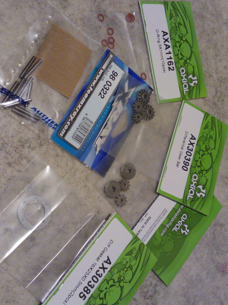

Taas kotiutui paloja. Taakse ratasdiffit, että saataisiin hieman kääntyvyyttä. Nyt oli jopa hyvä mahdollisuus käyttää Reiskan osia. Eipähän pirssi petä tuostakohdin...

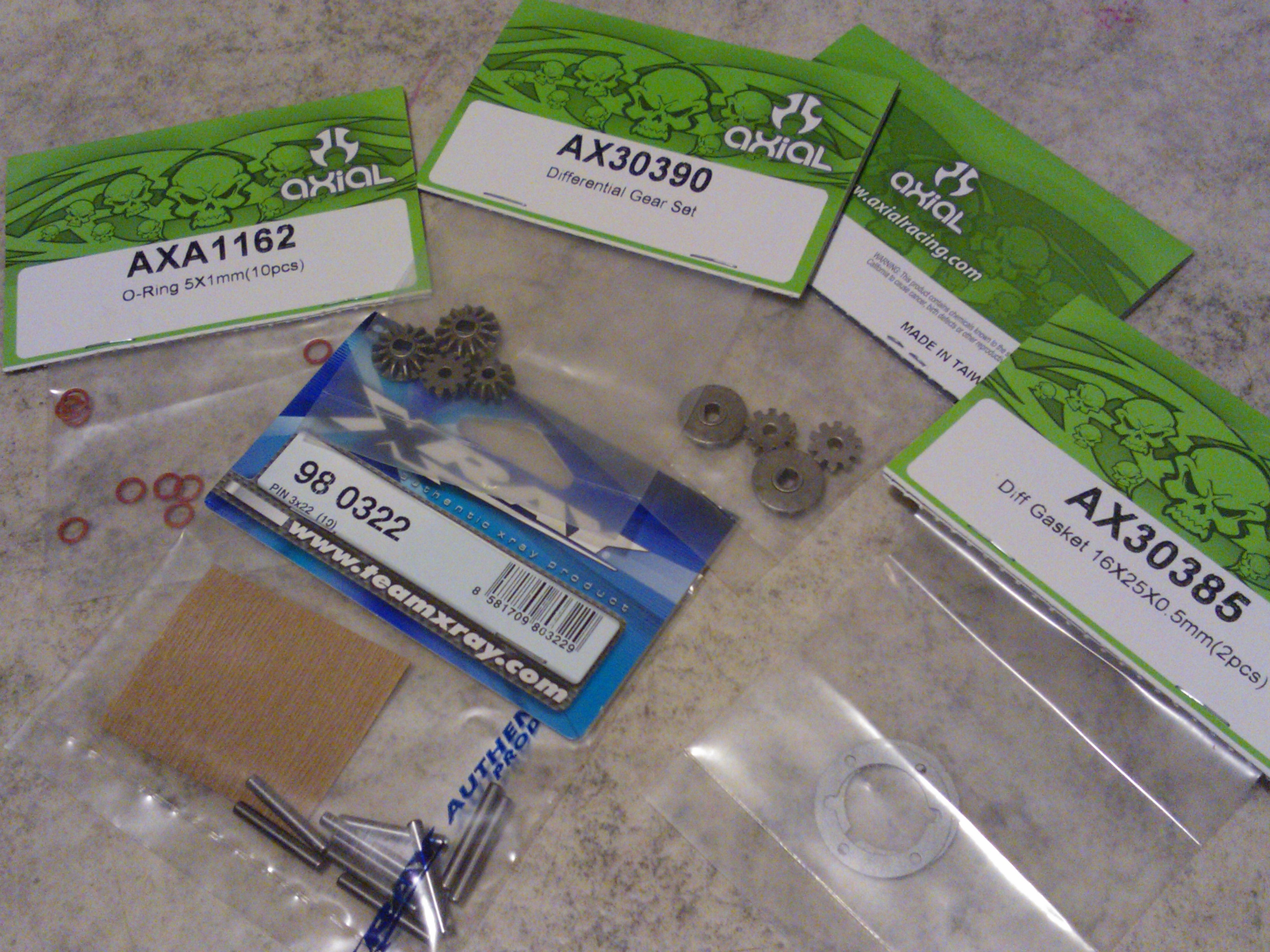

Re: 8x8
Vastaus niin ku tykin suusta. Aivan ku notkuisin täällä kokoajan :)
Ihan A main hobbiesista. Todella kohtuu postit ja nopea toimitus.
Kokeillakseni laitan ratasdiffin tai kaksi. Tuskin se paljoa menoa haittaa jos löytää sopivan kankean liemen sinne.
Olisiko raadilla ehdotuksia. Riittääkö 10000 vai 100000? Noin suuruusluokaltaan? Touringin n.1000 on kuitenkin aivan liian laihaa.
edit. 10000 ja 20000 oli EXOn ohjeessa. Riittääkö?

Jotkut käyttäneet TwinHammerissa 500 000 (puol millii), eikä sekään pidä.
Omassa Dingossa on taka-akselilla avoin diffi täynnä vesivaseliinia. Haittaa etenemistä tiukoissa paikoissa. Hapella pääsee aika moneen paikkaan, mutta lukko on parempi.
2025 C1=17 C2=11
Re: 8x8
Pitänee tehdä näppitestiä kasatessa. 500000 mitä olen hypistellyt on jo aika tuhtia tahmaa.
Varmaan diffin vain kaksi planeettaratastakin vaikuttaa (vs. touring 4) aika paljon.
