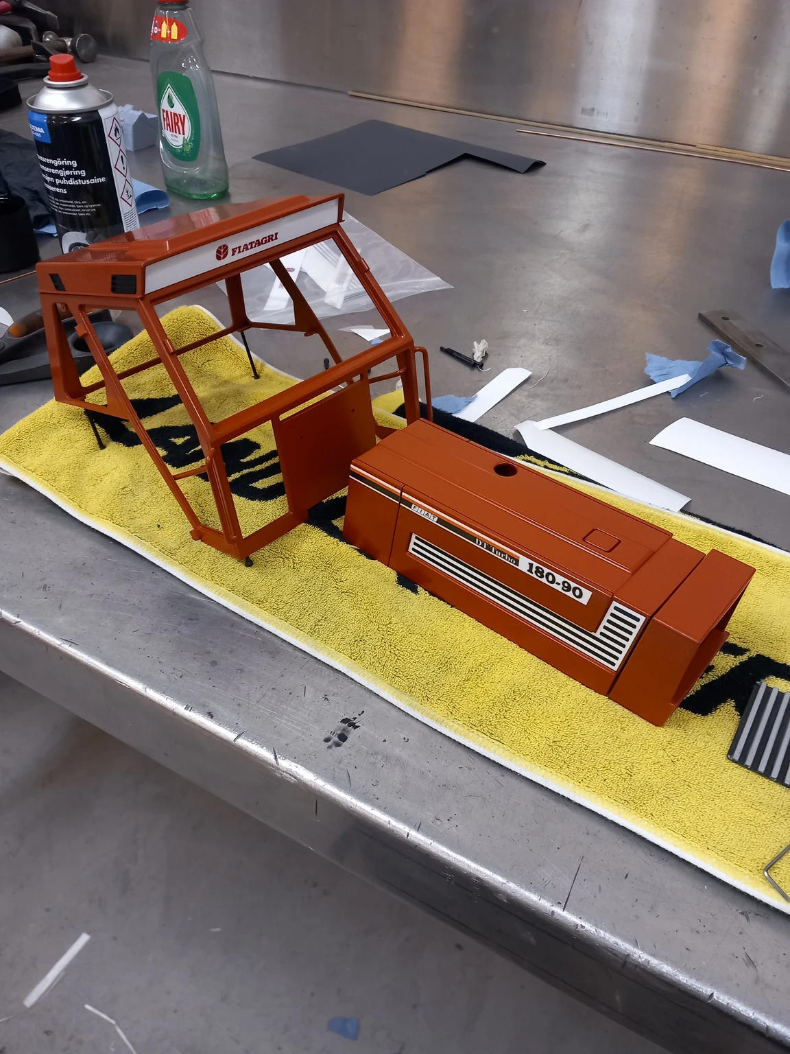

Hytin osalta viimeiset hommat ennen maaluuta,oli keksiä nokkamaskin ja konepellin kiinnitys. Samalla alkoi vanha akkuteline sen verran osoittaa prototyypin elkeitä, niin tulostin uuden ja lisäsin siihen maskin kiinnikkeen ja väistöt nostolaitteen naruille.
En raaskinut uutta maskia tulostaa, ja viimeinen mitoitus olo vähän mysteeri, niin tein irralliset palikat. Kohdistus tappeina 2,5mm tankoa.
Konepellin takareunan kiinnike samoihin ruuveihin kojelaudan kanssa. Pääosin konepelti lepää aisojen päällä, mutta noihin tulevat nastat pitää "pituutta ja leveyttä"
Mitä enemmän hyttiä detaljoi, sitä enemmän konepellin virheet/puutteet alkoi harmittaa.
Maskin lihomisen/nostolaitteiden myötä, konepelti oli muutaman millin liian pitkä, niin samalla sain tekosyyn tehdä katkoksen niinkuin esikuvassakin on.
Samalla alkoi harmittaa, kun aikanaan oon ollut niin piirakalla osia piirtäessä, että konepellin sauma oli väärässä kohtaa. Joten pitkästä aikaa kunnon sorvipatenttia taas 😅
Viimeinen fiilistely kun se on edes vähän kokonainen, samaan konepelti hässäkkään vaihdoin 2mm styreeni soiron konepellin päältä, 1,5mm peltiin ja viilailin siihen syylärin luukun paikan.
Pieni turnausväsymys meinas iskeä pohjia tehdessä. Hankalaa kun näkee pelkkiä virheitä, mutta kuitenkin kun tuon pitäis näyttää vanhalta sotaratsulta, mitä on suolla rääkätty 30 vuotta 😅
Maaliakin piti hakea kahteen kertaan, kun eka sävy oli aivan liian iloinen, ja toinenkin sävy olis menny vituiks, mutta onneks maalikauppias oli hereillä 😅

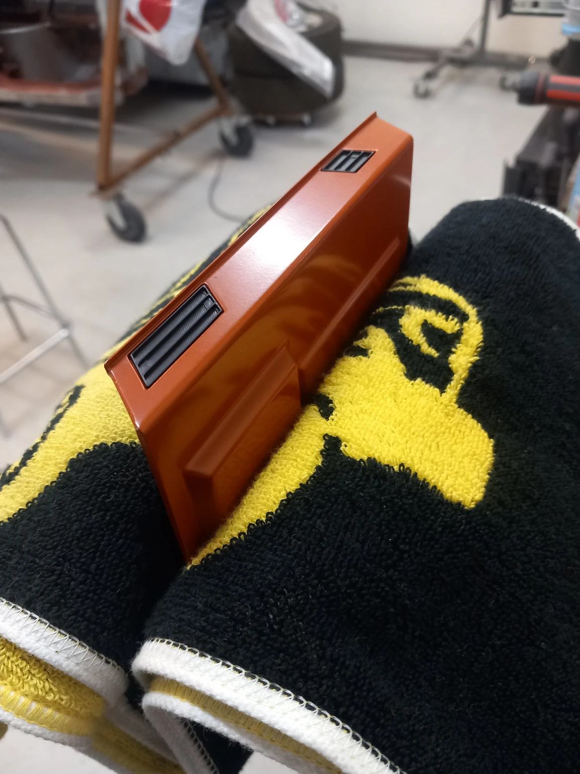

Tää piti jättää maalin kuivattelun tasolle odottamaan joulun lomia, mutta en malttanut olla liimaamatta kattoventtiileitä paikoilleen

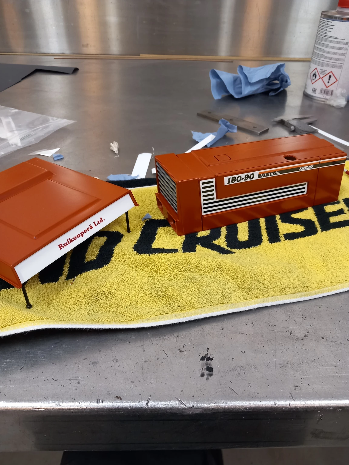

Loman lopettajaisiks piti rähmiä muutama tarrakin kiinni. Mutta melkein menee konepeiton ritilä tarrat uusiks. Liian lelumainen fengshui kun ei teipillä saanut syvyyttä kuitenkaan tarpeeks. Pitänee tulostaa jahka saa taas kunnon filamenttia.
