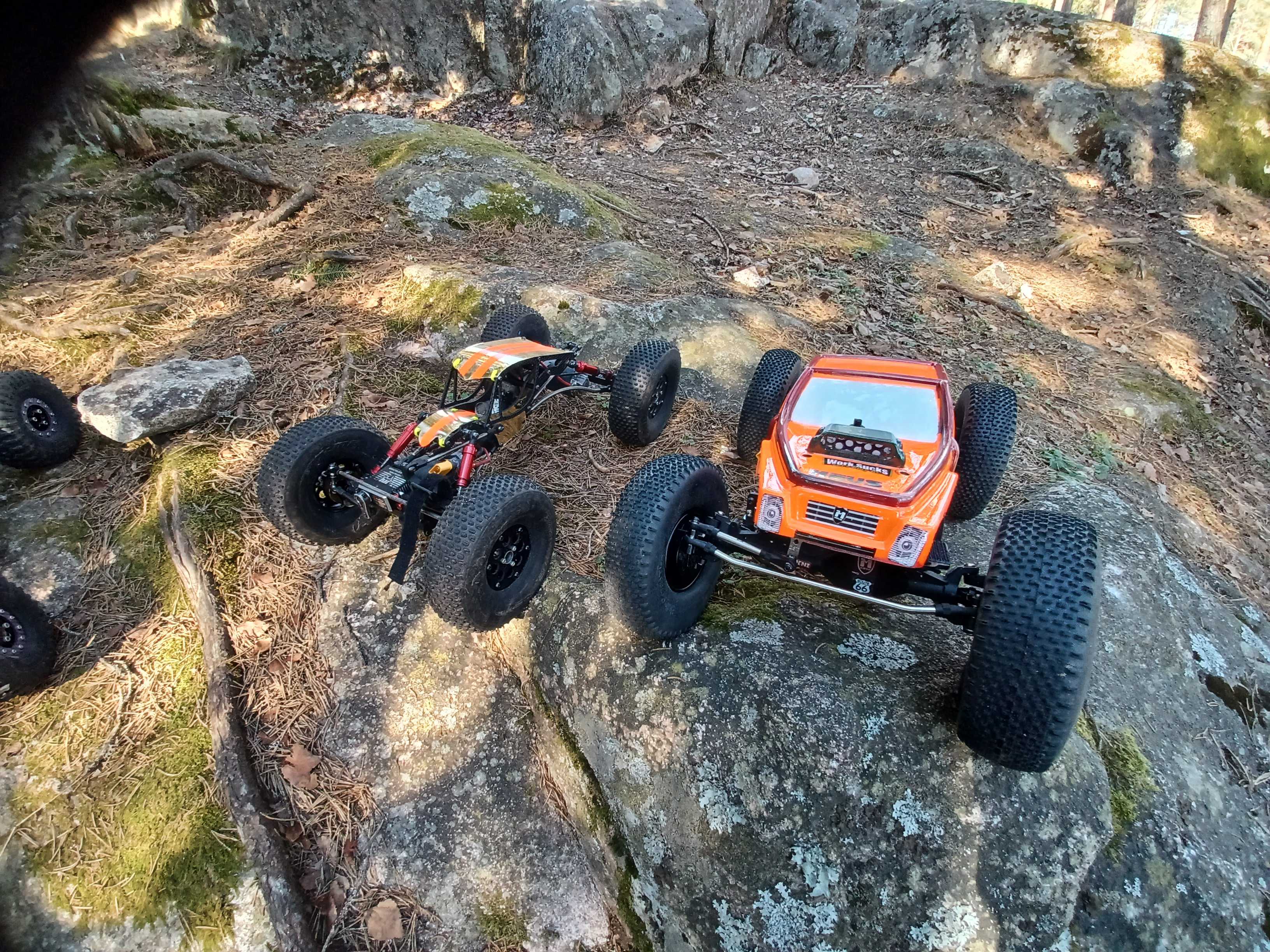

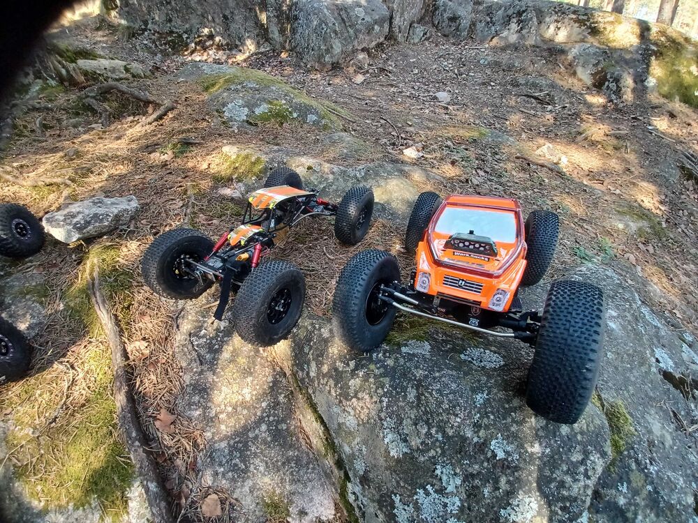

Oli mainio Paimion reissu!
Ei se pisteissä mitään ollu, mut opin paljon autosta ja sain kiitos Tomin ja Kimin paljon parannusideoita.
-3 hammasta isompi pinioni, puuttui hieman ärhäkkyyttä
- Etujousituksen säätöä, nyt ainakin yhden askeleen sisäänjoustorajoituksen poistoa, ja säätää iskarin yläpään kiinnitystä
- Ja porttaalikoteloon lisää OD kierroksia.
-Laikattavan kardaanin uudelleenleikkaus, että lähes kaikki splines piilossa jousituksessa.
En muista mikäkokoinen pinioni mul on nyt sisällä, mut oli aika iso. Toinen vaihtoehto ois Hobbywing 10BL80 jonka haluaisin kokeilla, 2200kv hyrrällä.
Pro tarvi vain viitisen millimetriä akseliväliä ja enemmän ajoa :D
Pro'n ja Sporan välillä vois myös kokeilla vaihtaa renkaita.

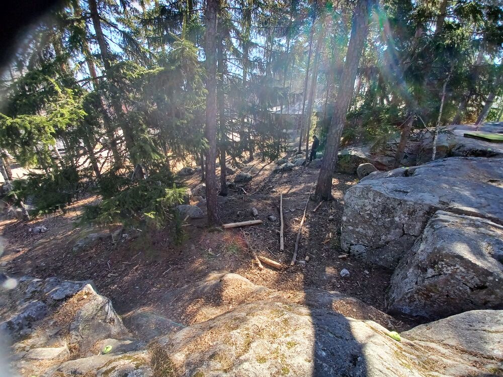

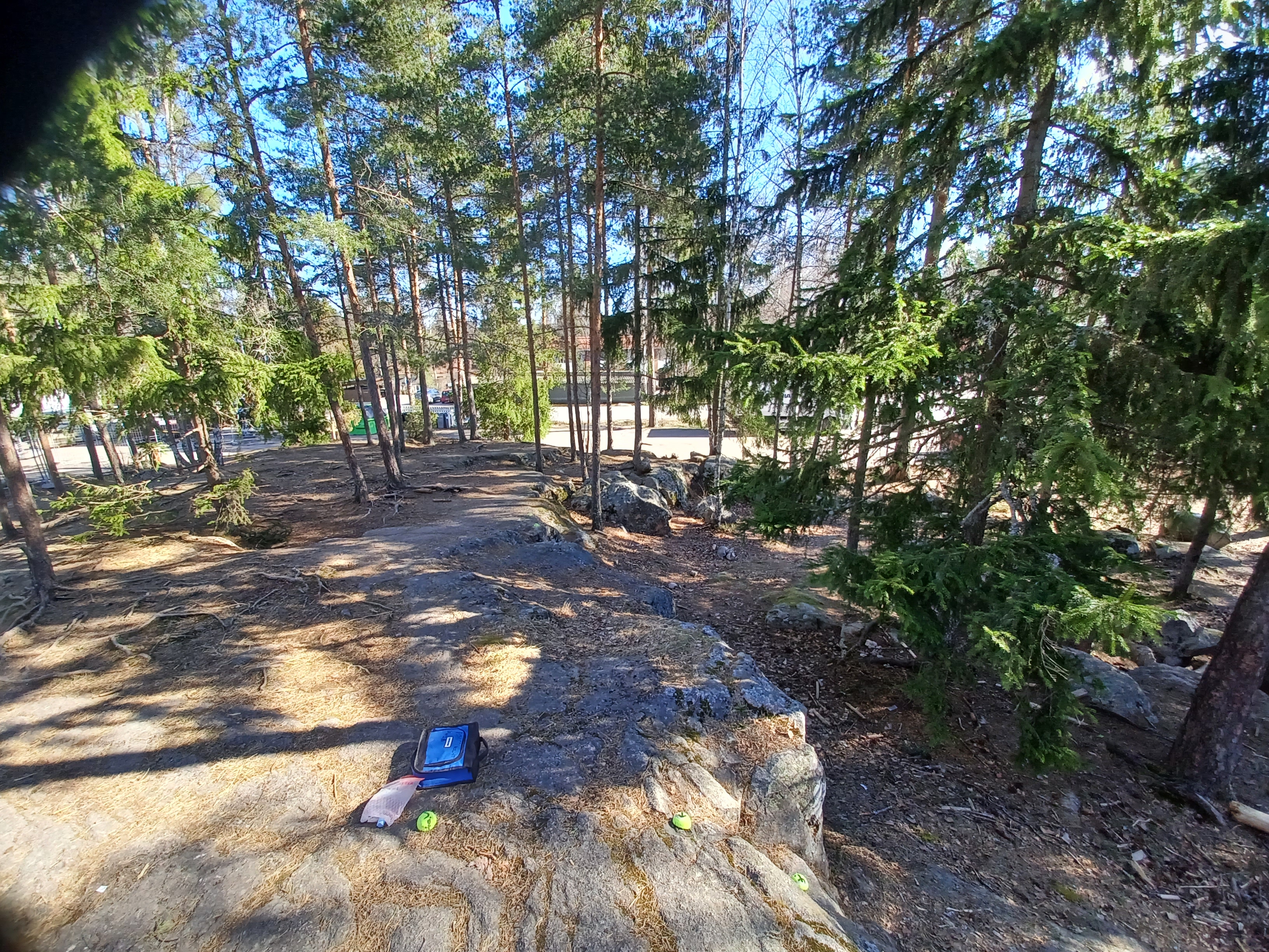

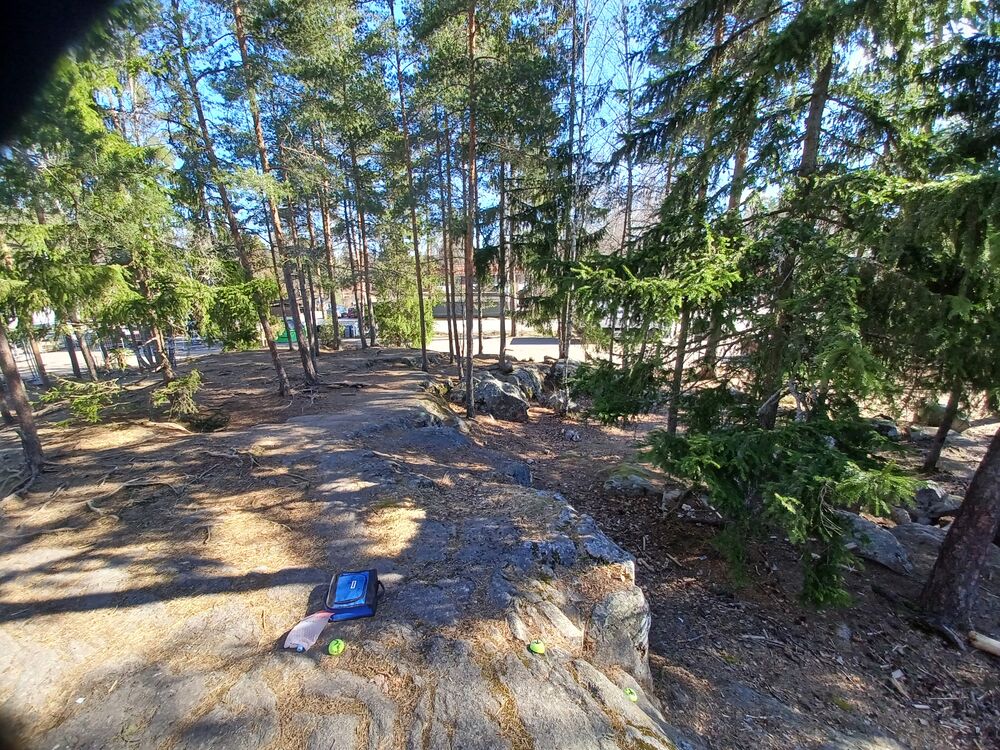

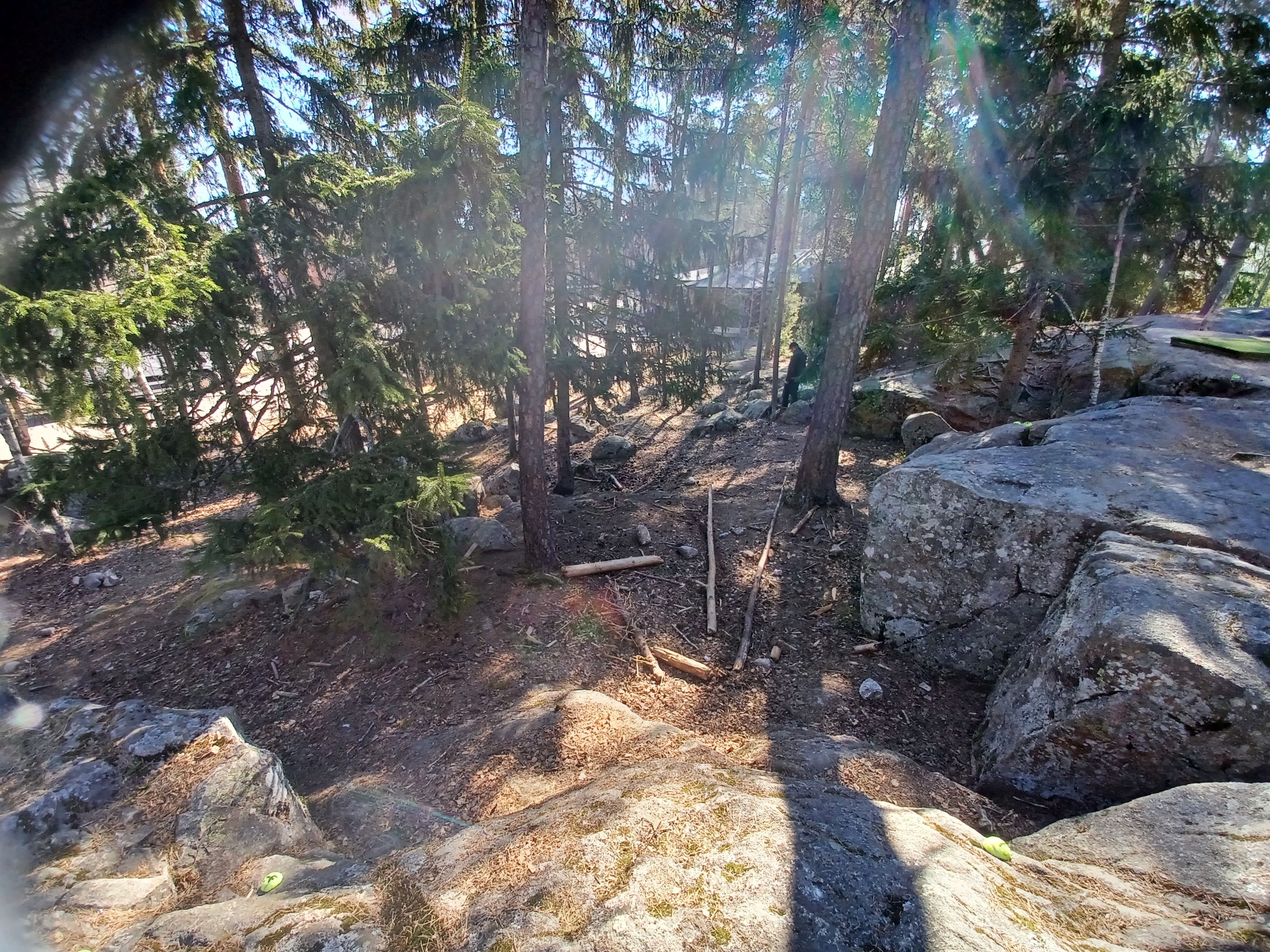

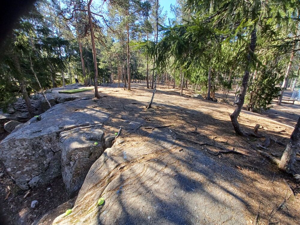

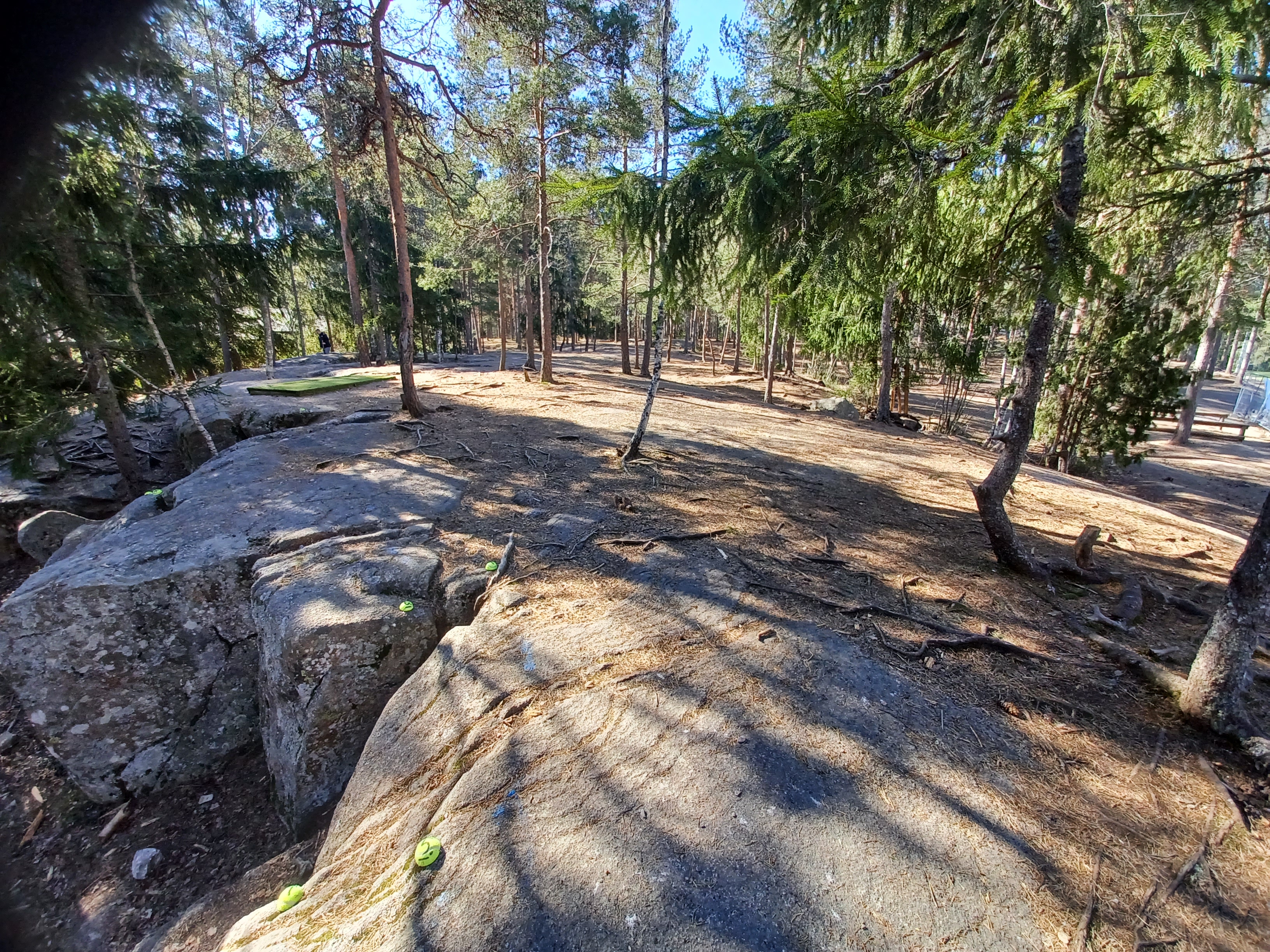

Katselinkin, että olitte hyvät kisat saaneet aikaiseksi! Hieno nähä! 😎 Minkälainen oli kisapaikka?
32x Finnish Champion
Re: Eka Spora
Zarizi Tech kirjoitti: Ma 20.04.2026 06:20 Katselinkin, että olitte hyvät kisat saaneet aikaiseksi! Hieno nähä! 😎 Minkälainen oli kisapaikka?
Aivan mainio! Sporalle ja proolle kalliota melkein loputtomasti, skalelle kyl jotain sais.
Paljon suurempaa ja pienempää lohkaretta, pari railoi, reilusti nousuja, ja tää vain pienellä alueella missä oltiin
