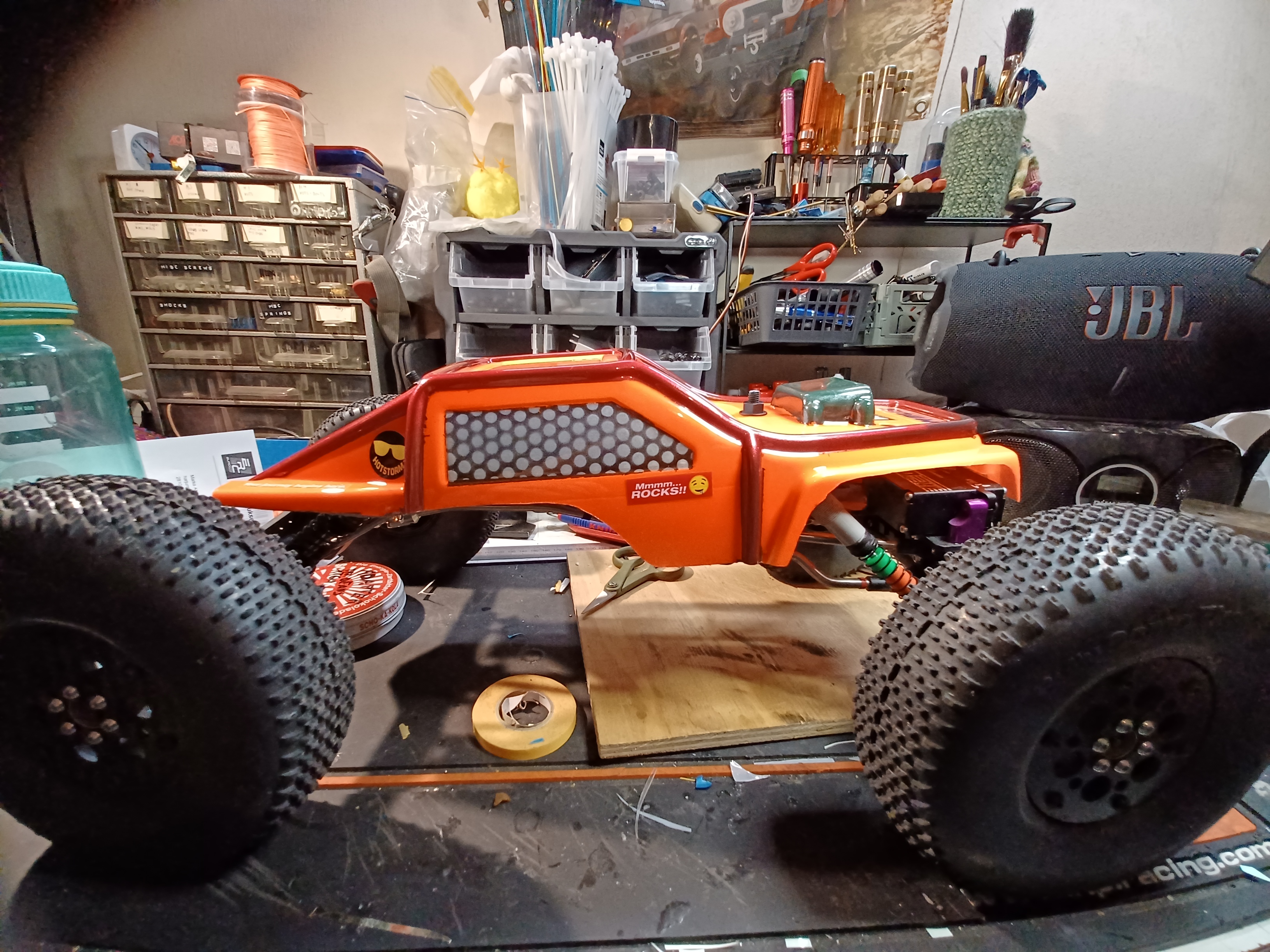

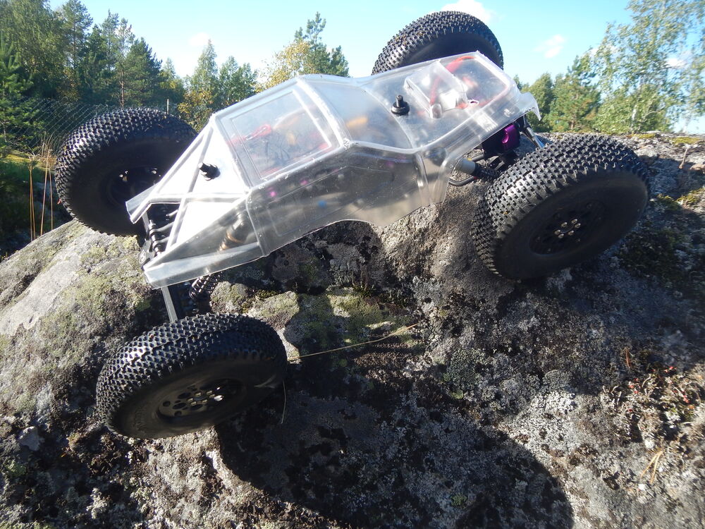

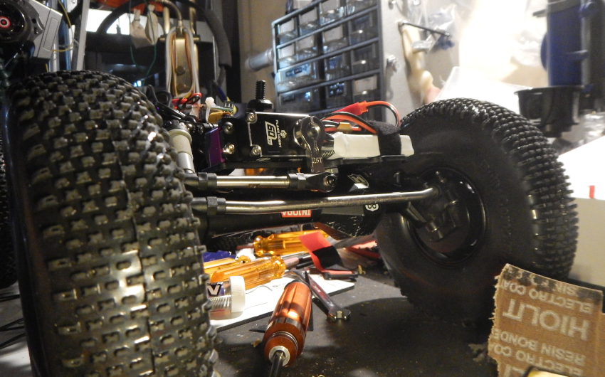

Syystä tahi toisesti tyrkättiin sporan kaukosäädin käteen ja laitettiin ajamaan.
Ja siitähän kärpänen puri.

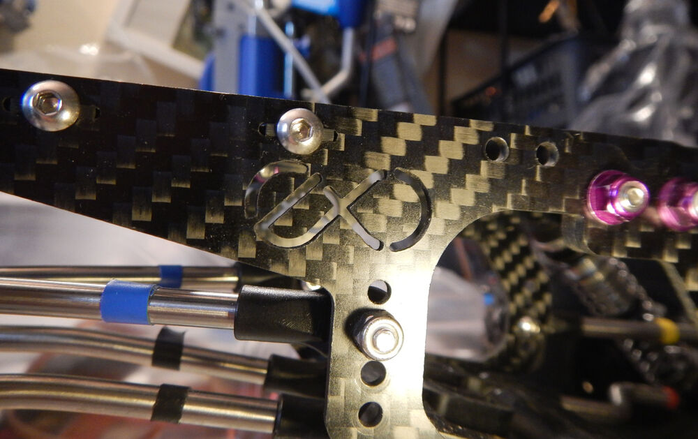

EXOn runko löytyi käytettynä.
35grammaa painava aliexpress special loota. Ja mikrokokoinen vastari :-)
Tähän tulee vielä jokin ulkopyörijä, mulla Sequre combo mielessä. Meus Isokinetic akselit, porttaalit, käytettyinä tietenkin, ja oliko OD ratas edessä, taakse erikseen jos tilais viel UD.
Kääntyvyys pitäs olla ihan OK vakiona
Renkaat ihan vain pitämässä runkoa maasta, iskarit elementin iskareita ihan summamutikassa laatikosta otettu ja laitettu alle.
Renkaat vaihtuu 2.2 tuumasiiin tietysti, noi on vain koristeena ja innoitusta kasvattamassa.
Koppa on jokin aikoja sitten ostettu Blitz Rocker, oliko AX10 alunperin suuniteltu, väriksi tulee Fluorosoiva oranssi.

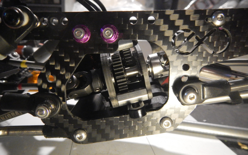

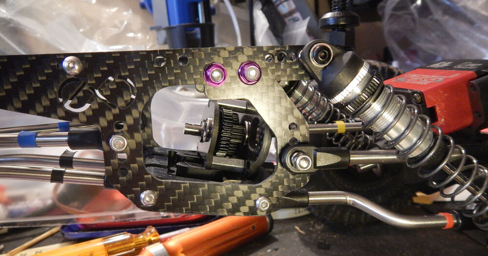

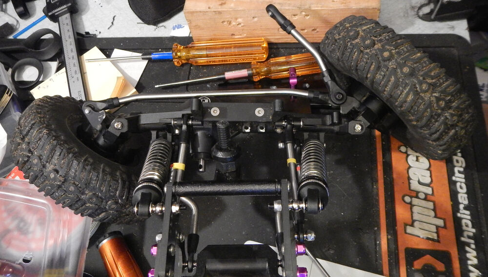

Stoppareita on maltillisesti viilailtu kääntyvyyden maksimoimiseksi. Ai että tuli kyllä noita akseleita ikävä kun unversal vetariin palasi. Nuo pyörivät niin pehmeästi joka asennossa.
Täältä vahva suositus sequrem escape32 escille. On hyvä ja todella looginen ajettava.

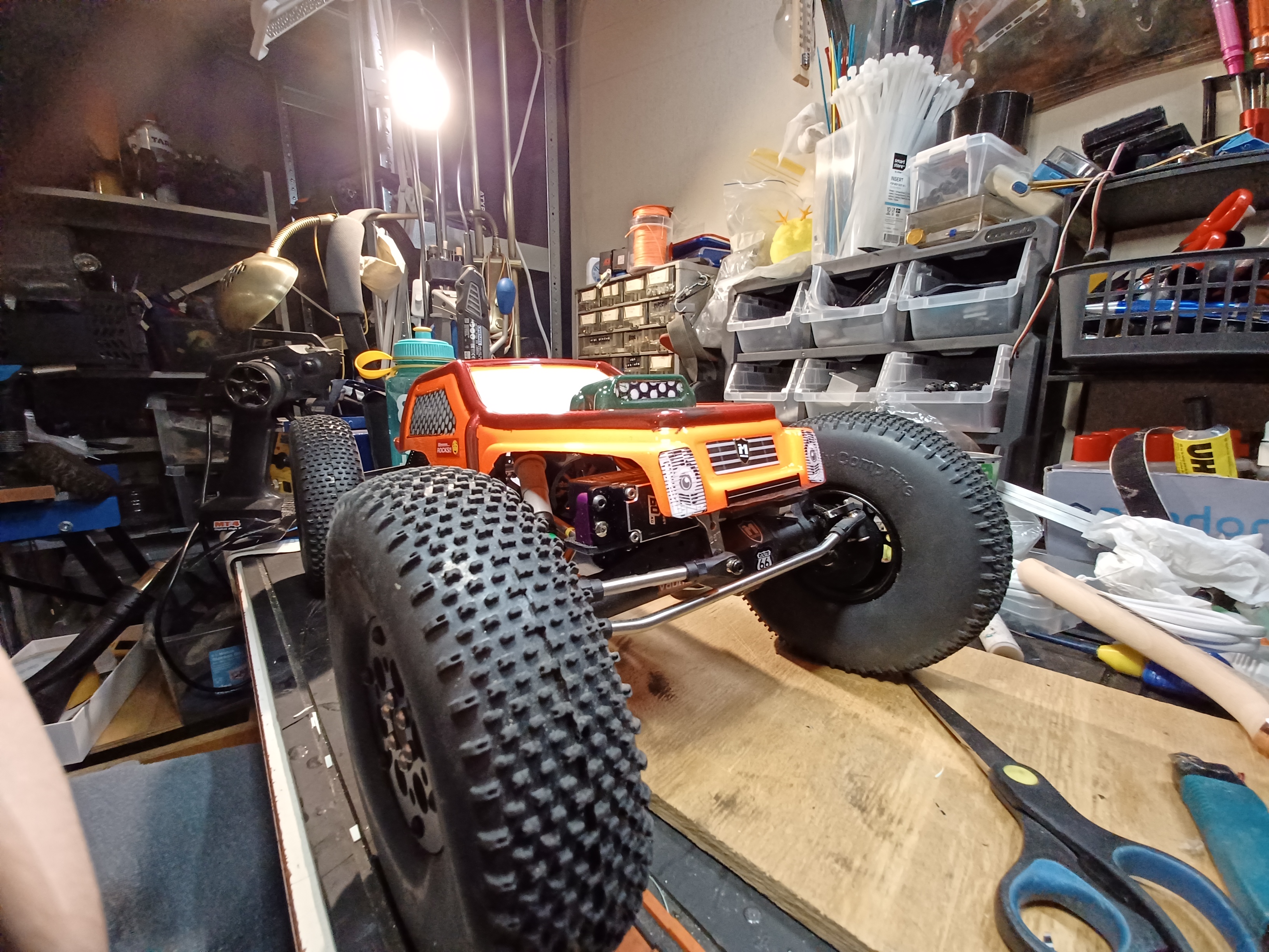

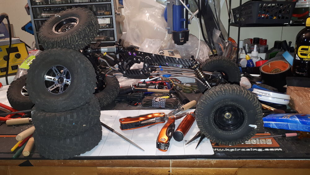

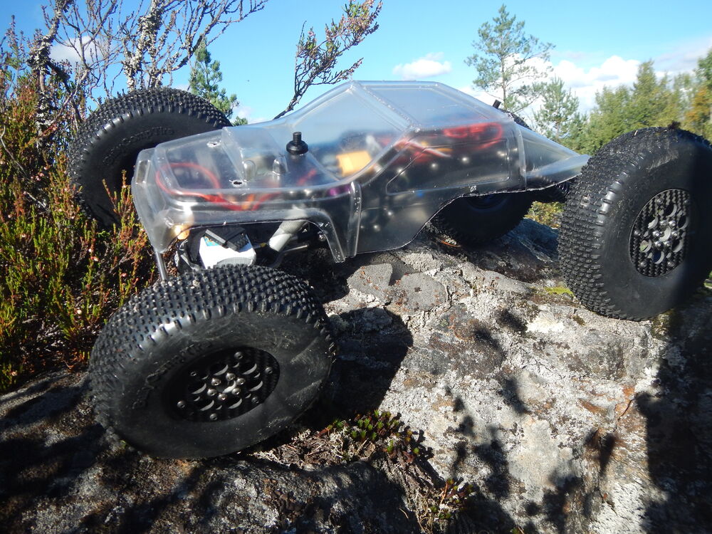

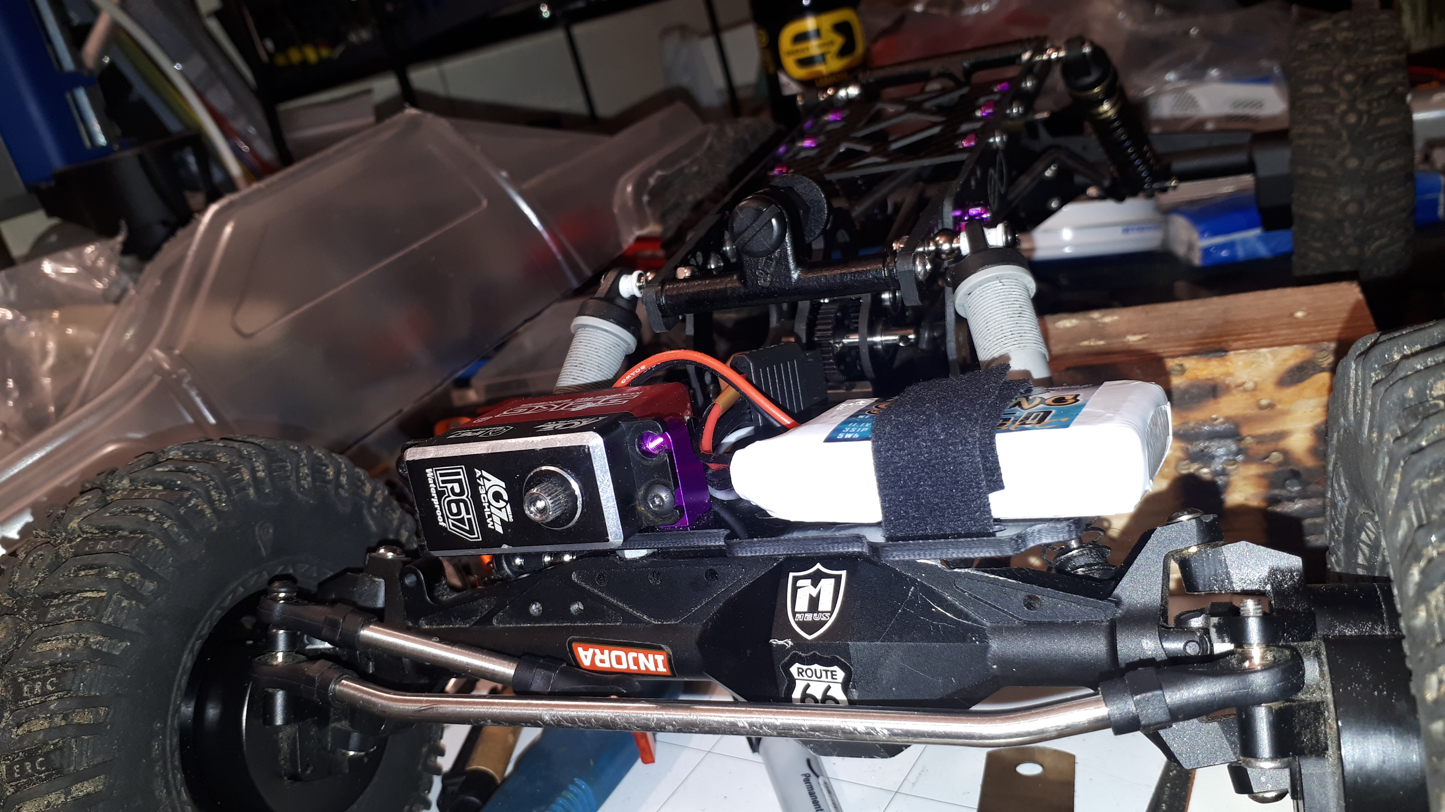

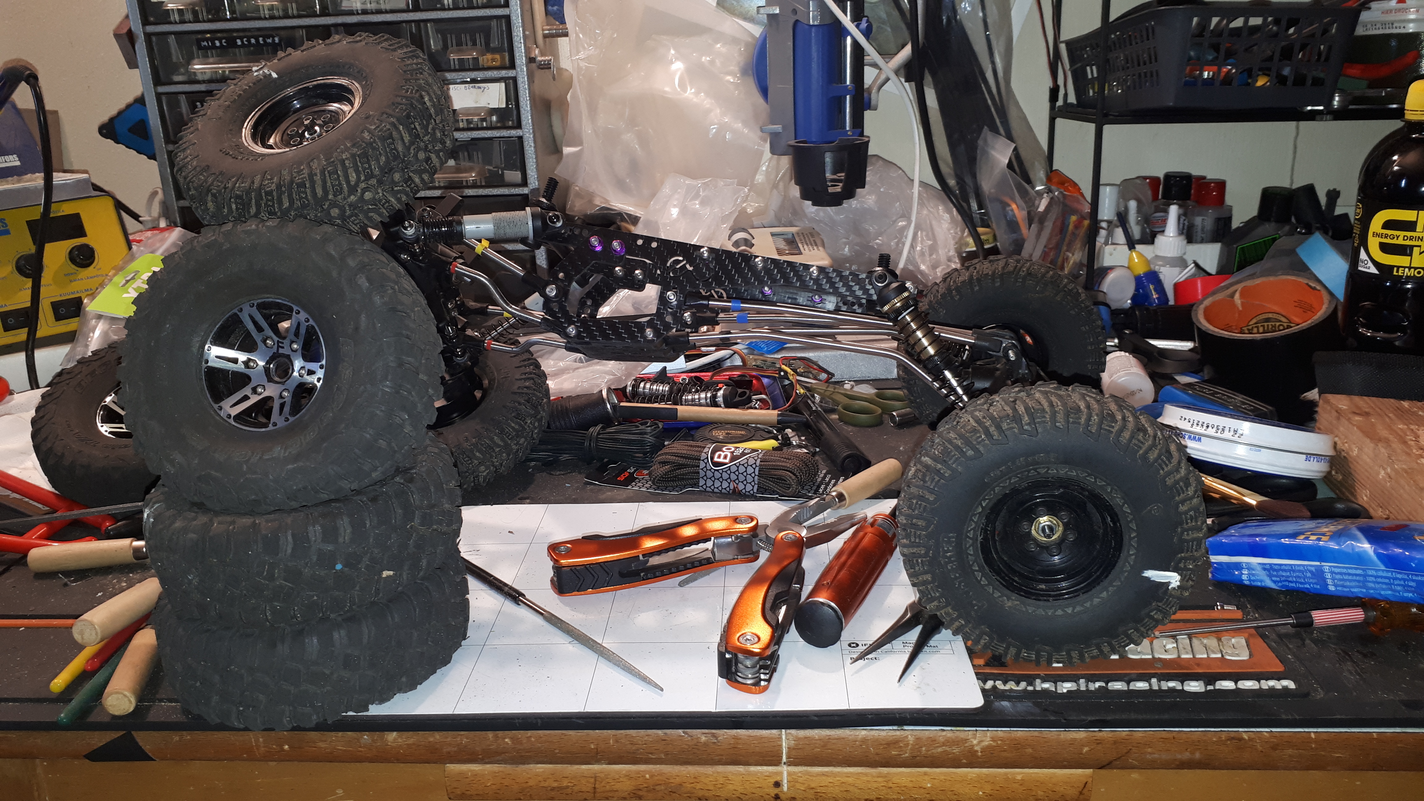

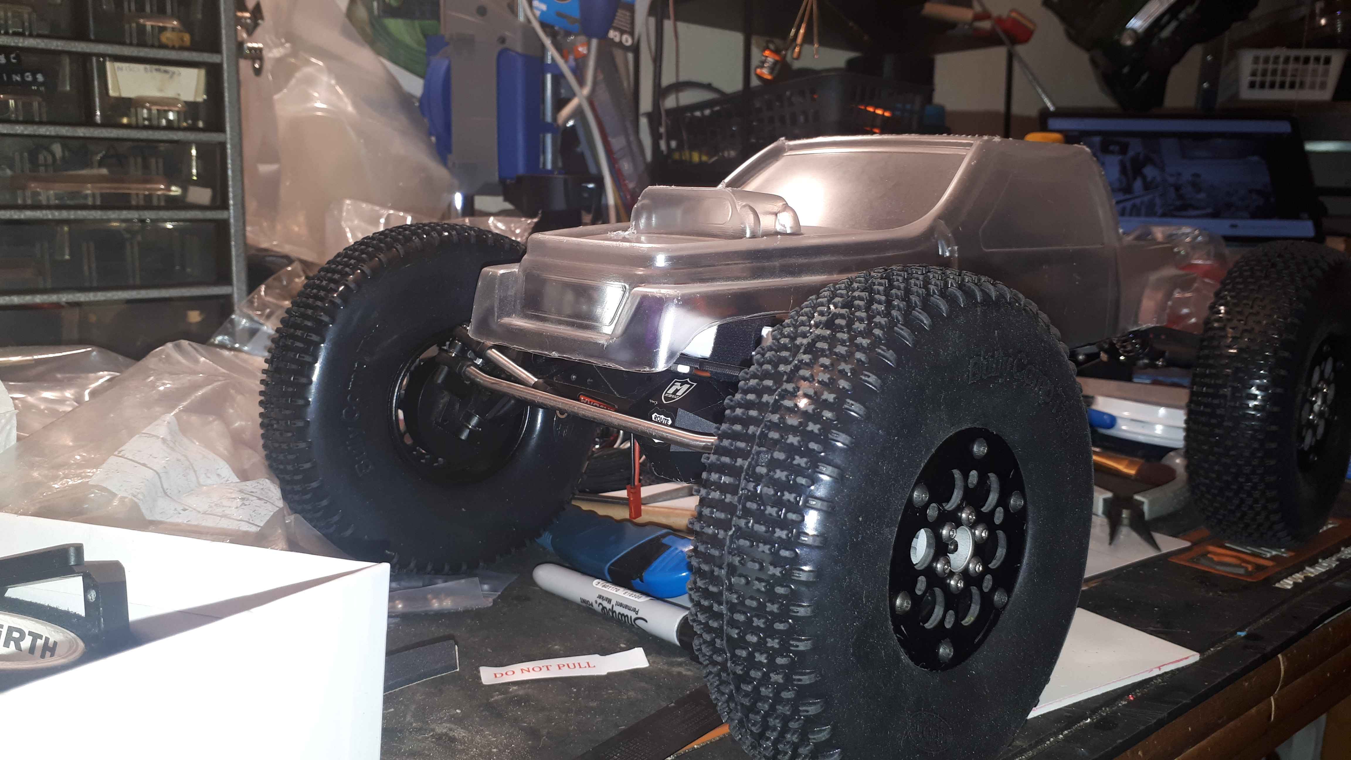

Täl hetkellä alla Sendero SE rtr iskarit, just ku etuylälinkki ottaa kiinni. Parempia kuvia myöhemmin kunham saan paremmat renkaat alle
Re: Eka Spora

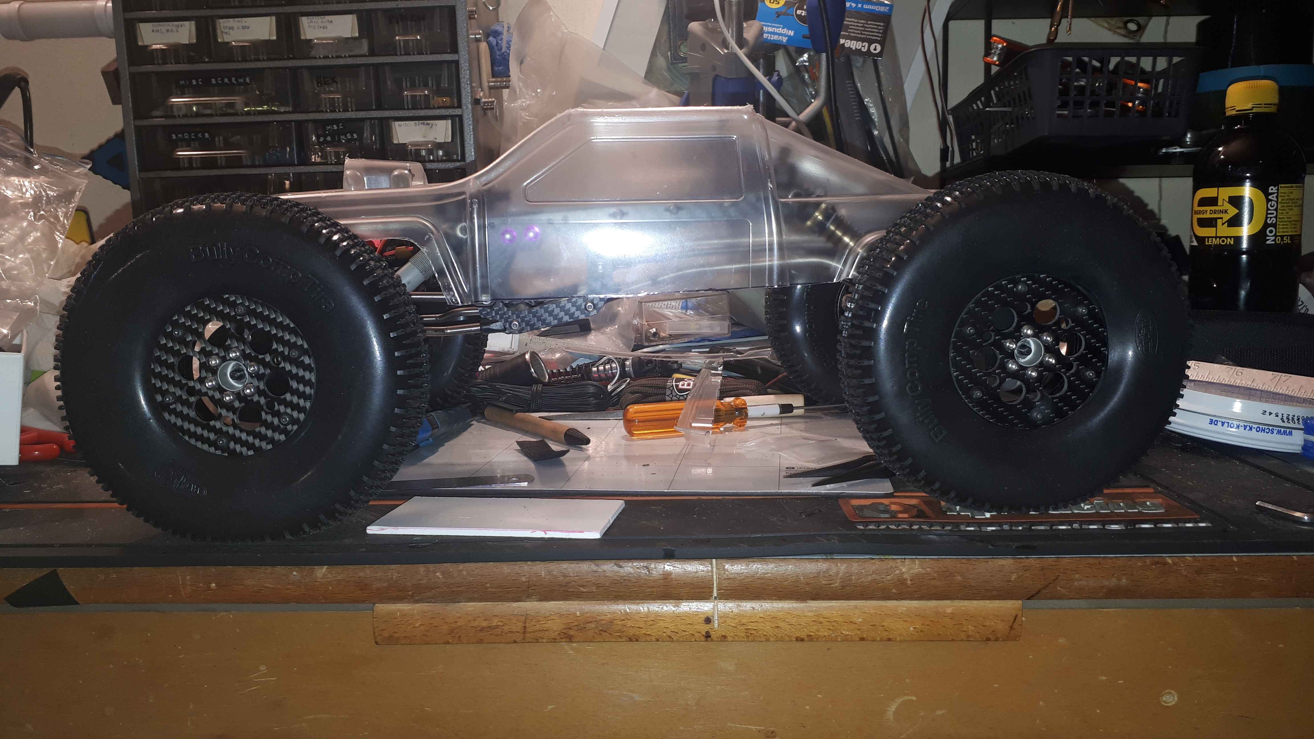

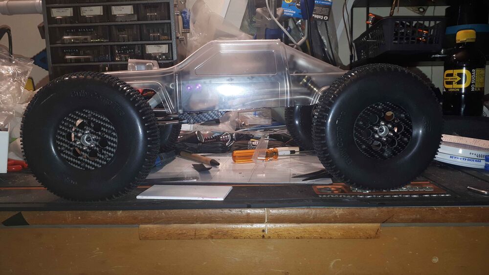

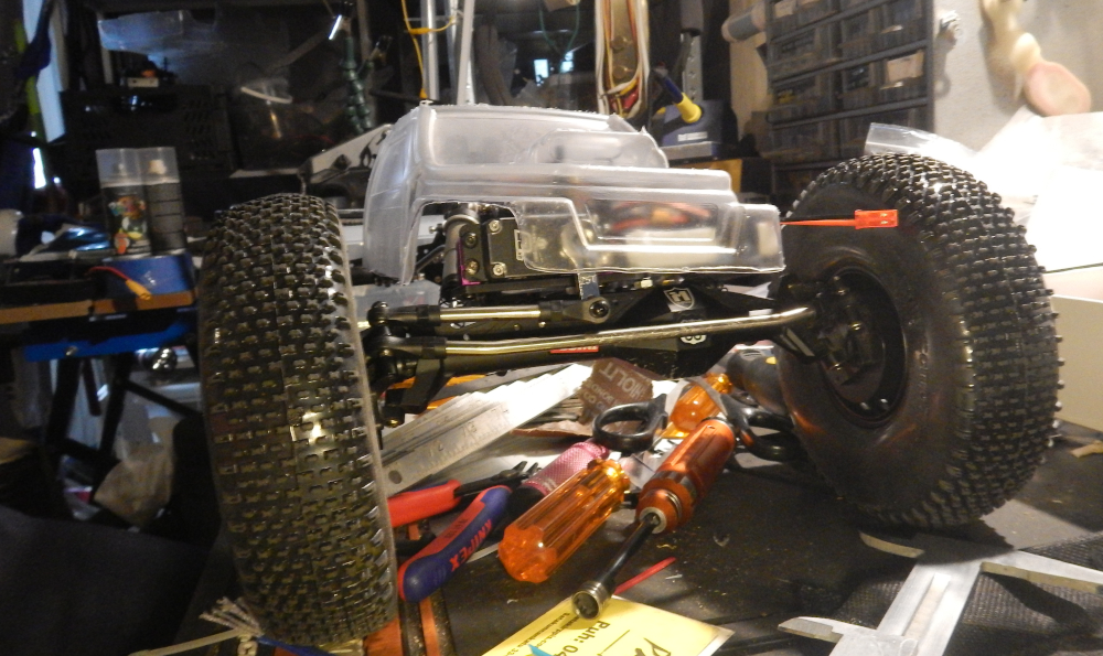

Kunnon tyynyt alla!
RC4WD Bullycomp ja hiilarivanteet.
Nyt vaan kardaaania ja moottoria ja servoo ootellessa.

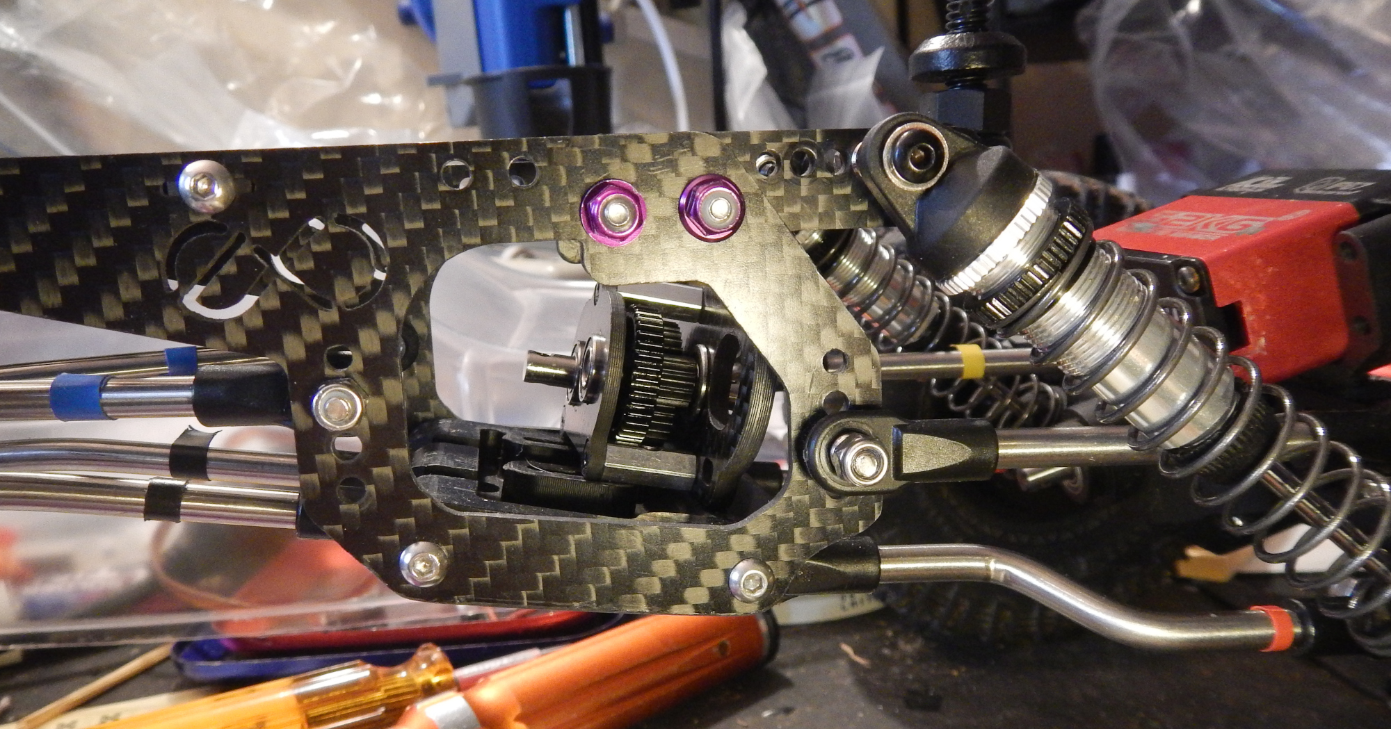

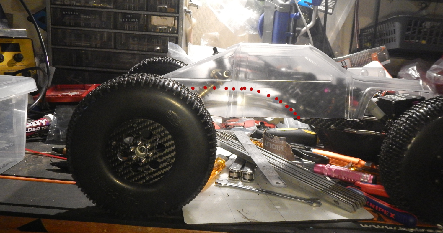

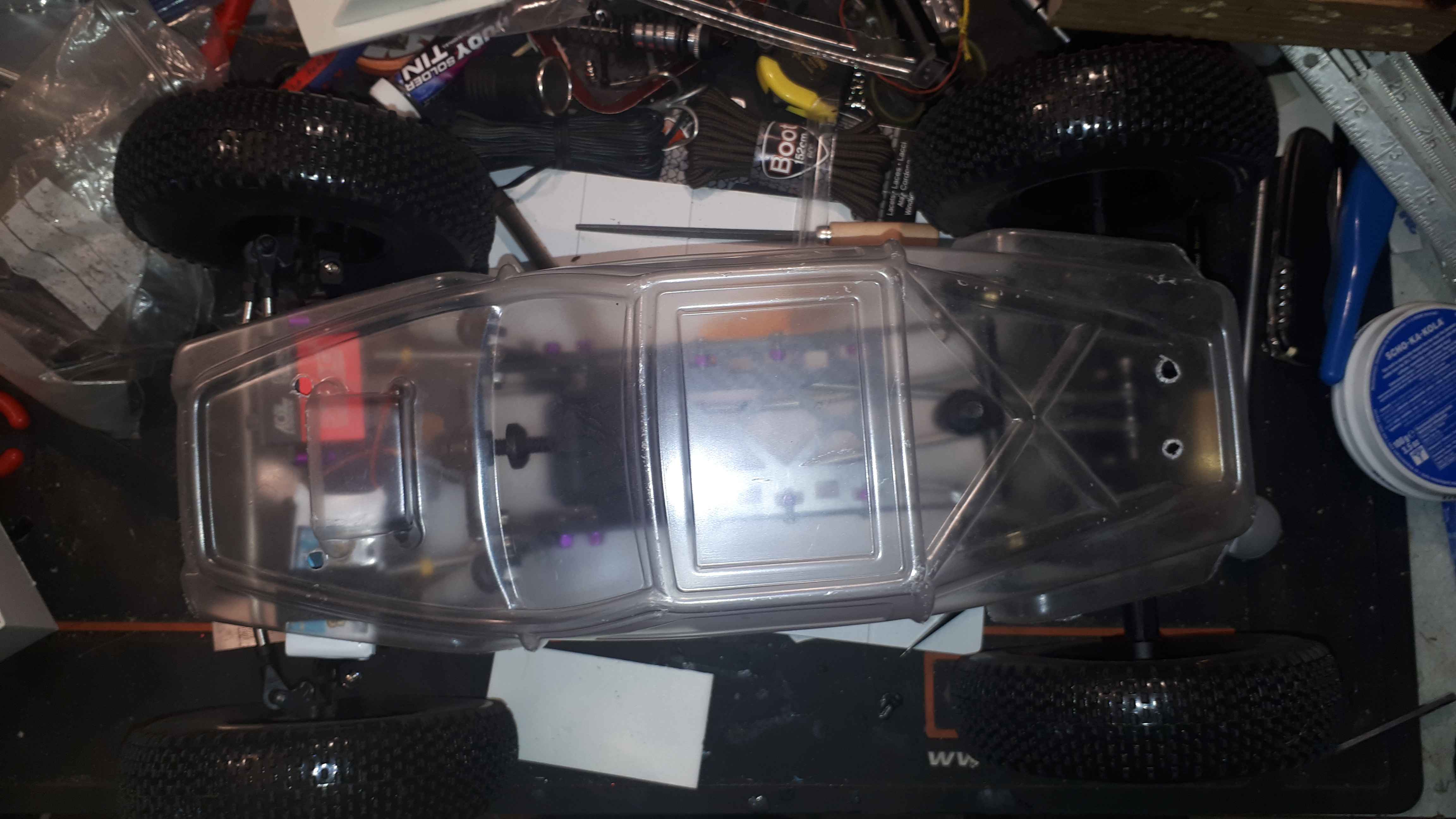

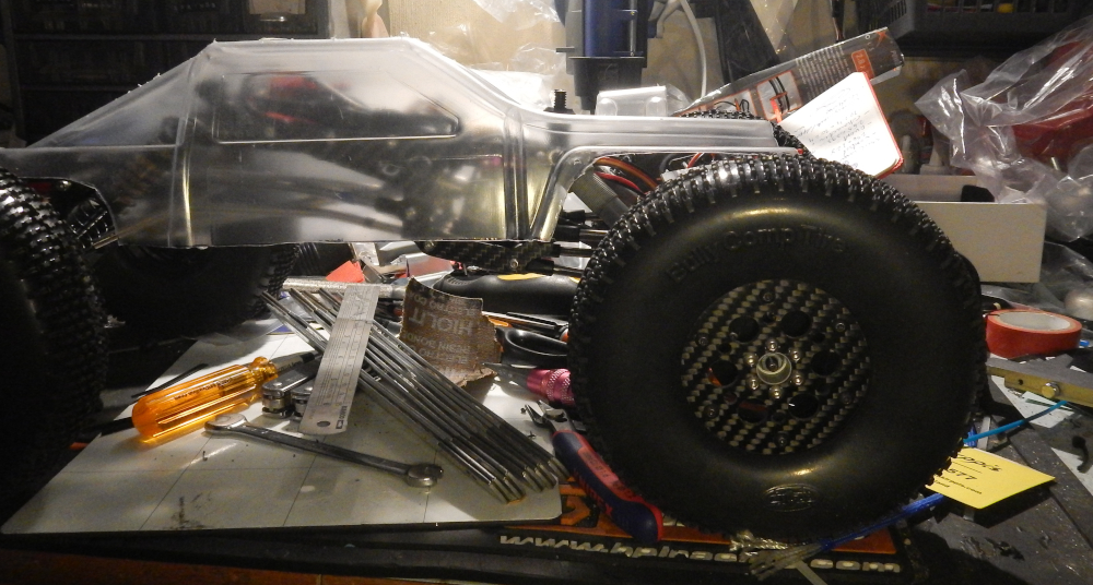

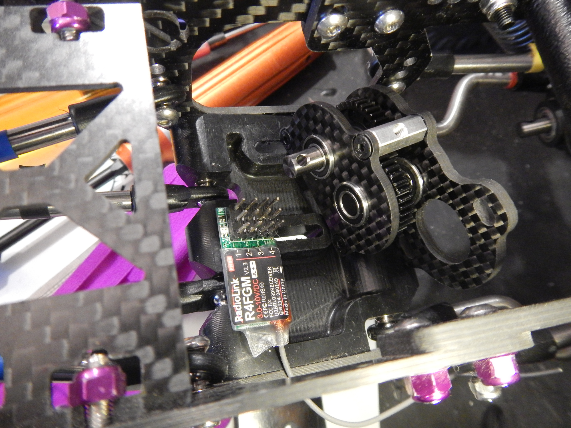

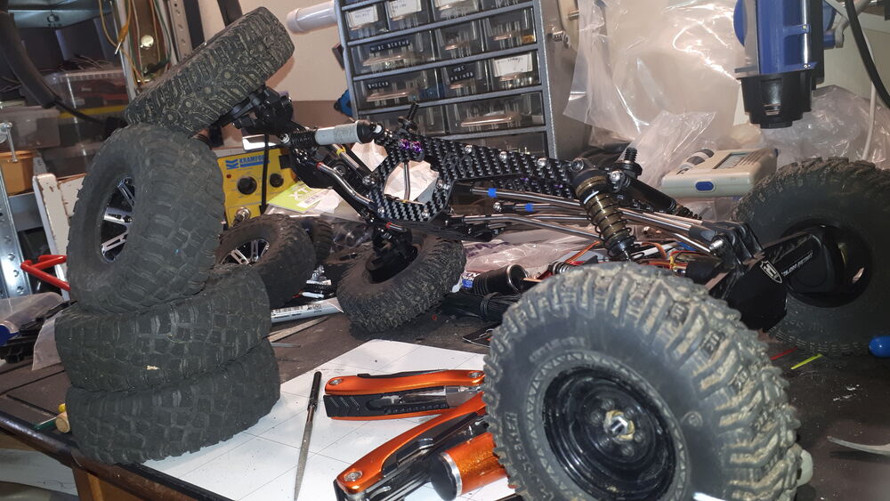

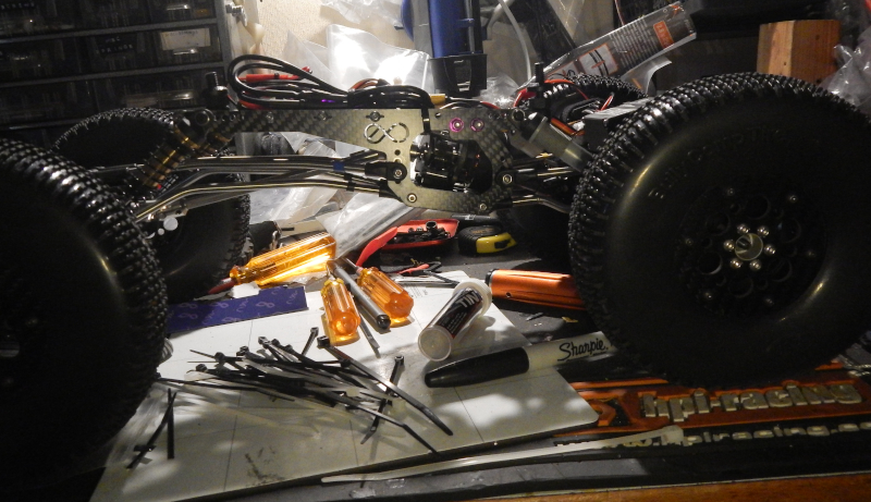

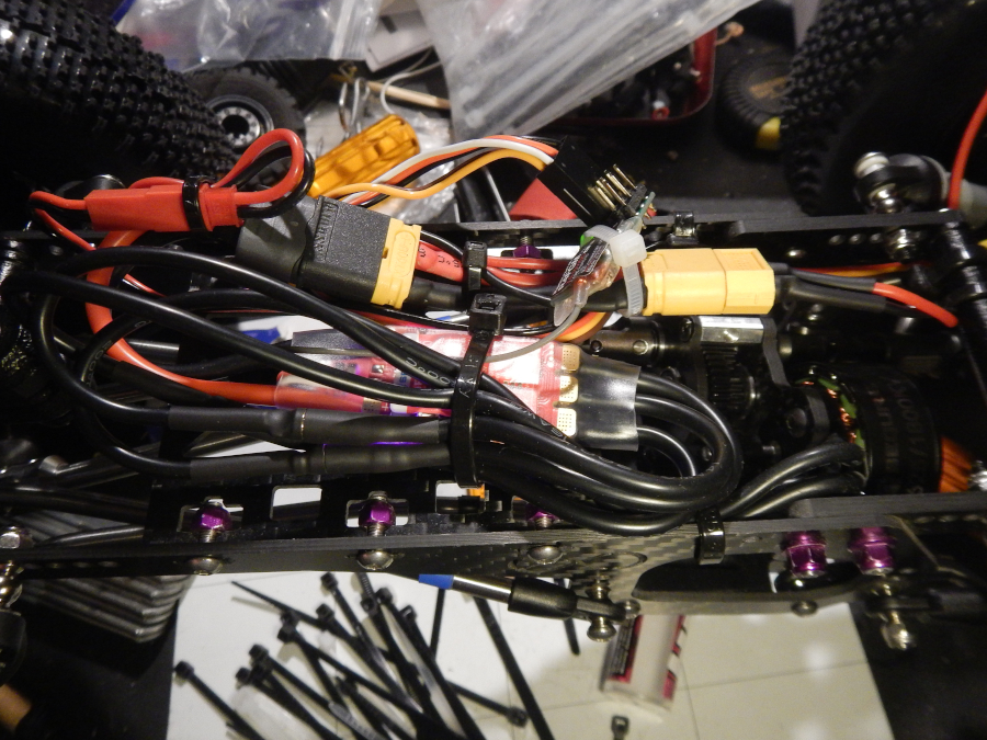

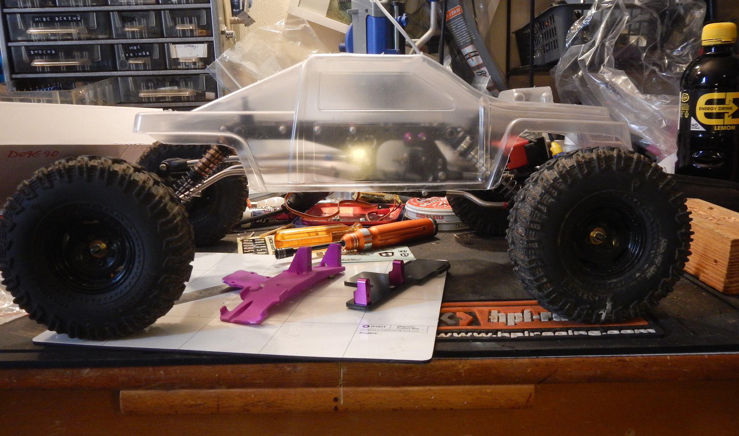

Ideasta toteutukseen ja nyt liian syvällä suossa ettei takaisin ole enää menoa. Vaan kovalla menolla eteenpäin.

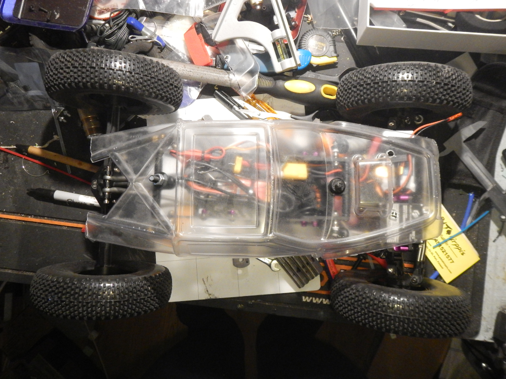

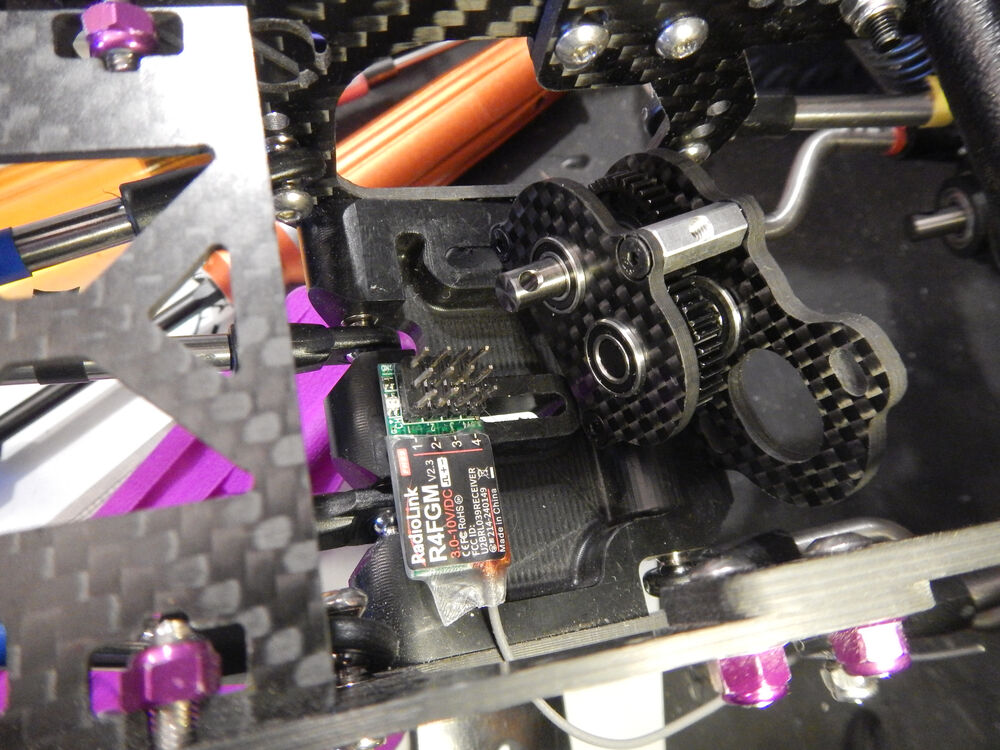

Eilen hain postista viimesen osan tätä mysteeriä, vapaasti leikattavat ja tarpeeks pitkät kardaanit. Samoin Sequre combo oli saapunut aiemmin.

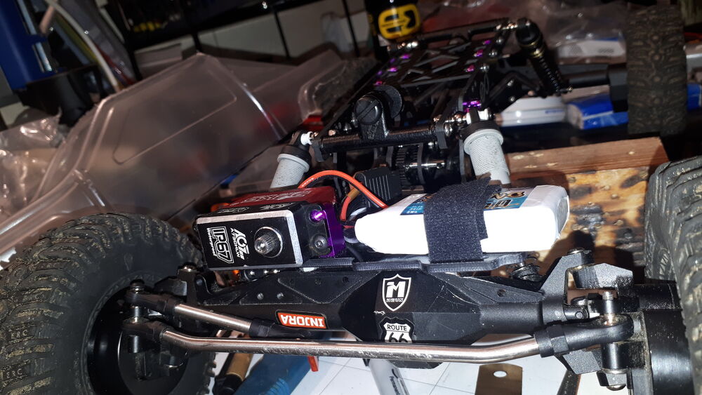

Flash Hobby 60kg Suoravirta servo hoitaa ohjauksen, ja huhhu vikkelä se on 3s! Kardaanikulma edestä hieman mietityttää, ja akseliväli saattaa olla muutamahko millimetri liian pitkä, mutta pitäisi olla suht helppo säätää.
Oli kyllä nippanappa että sain Sequren pikkumotin ja aliexpertin 35gr painavan lootan runkoaisojen väliin, skidiin pulttaaminen kävi yllättävän hyvin kun käytin sitä adapterilaattaa mitä laatikon kanssa tuli. Etukardaani noin 70mm ja takakardaani 155. Sähköt aika sikinsokin, enimmäkseen siksi että moottorinjohdot Hyvin pitkät! Mutta kuitenkin somasti. Wanha Blitz Rocker koppa istuu kauniisti ilman kauheaa trimmaamista, takaa hieman keskeltä että linkit pääsee liikkumaan, edestä haluaisin pitää maskin, mutta valmis uhrautumaan ja leikkaamaan veke, mutta se kutittaa skalesieluani kivasti tämä lookki. Koppa korotettu hieman pikkusen yli sen tuuman mitä ymmärrykseni mukaan piti olla kopan katon ja rungon välillä.

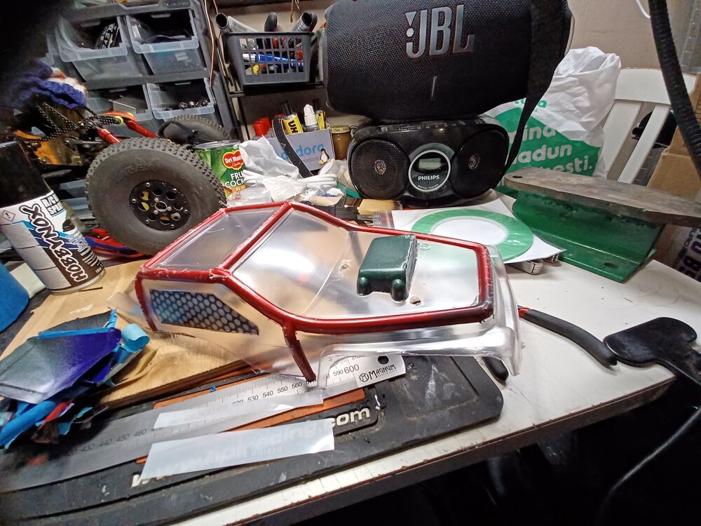

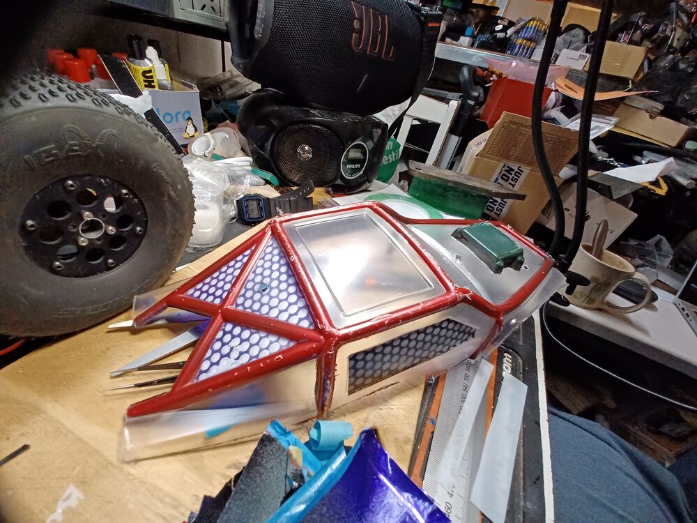

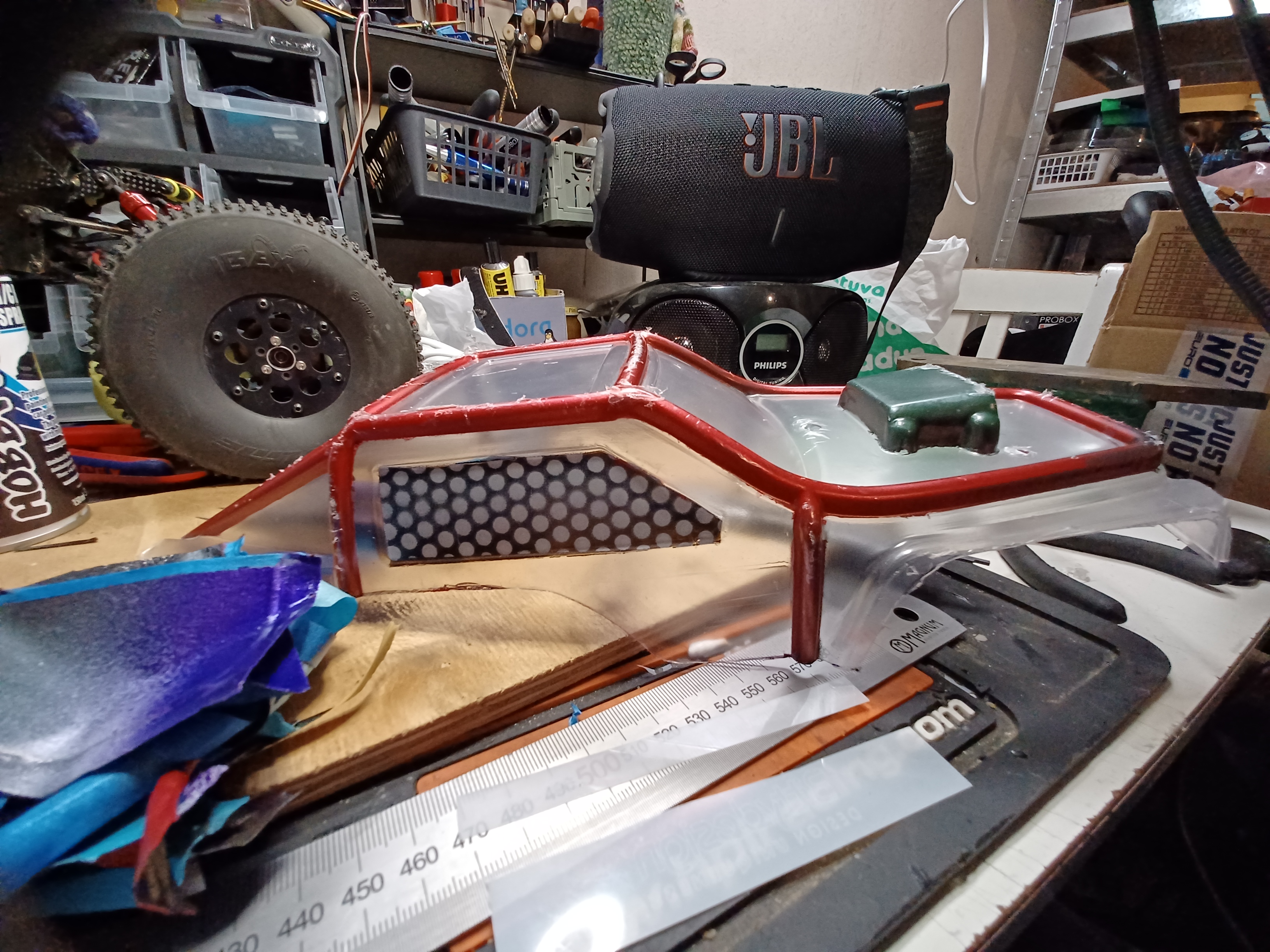

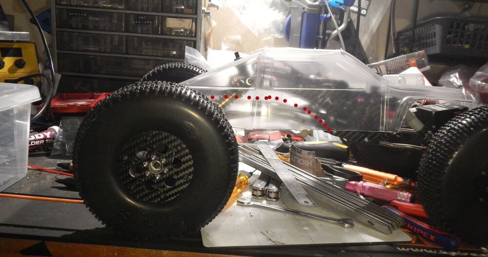

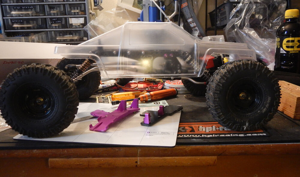

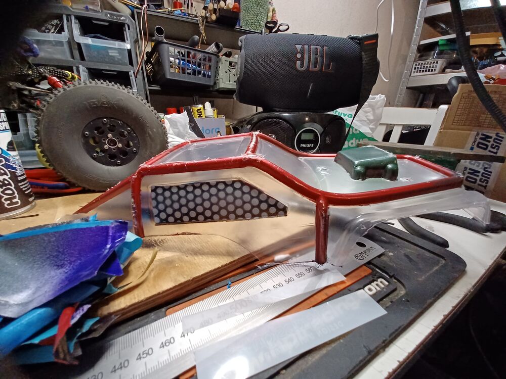

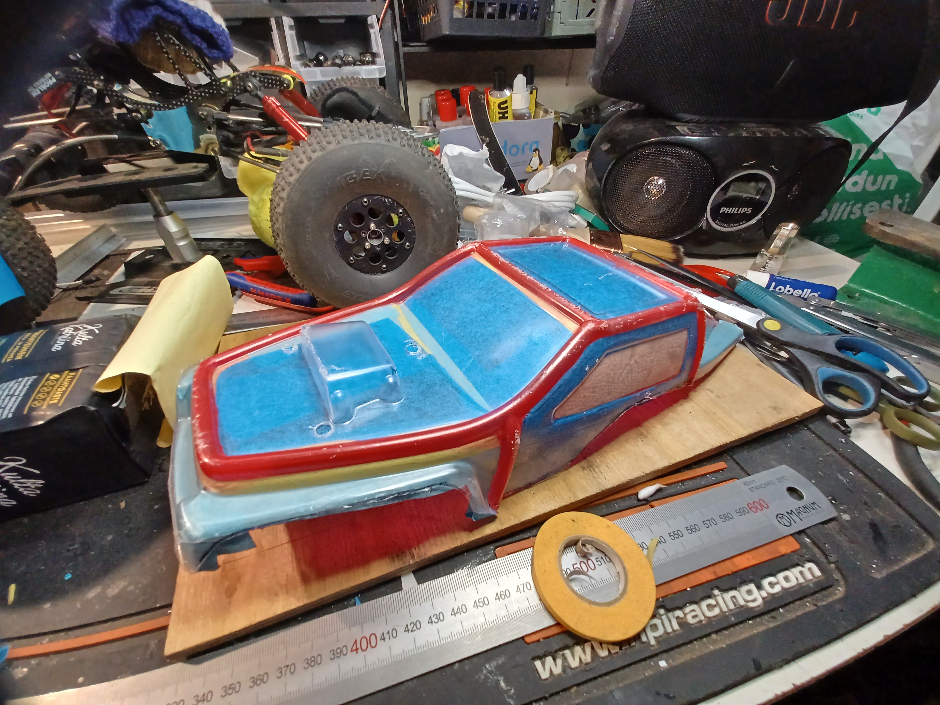

Sivulta katsoen leikkasin siivun alhaalta että on se vaadittava 76.2mm, riippuen hieman mistä mittaa.

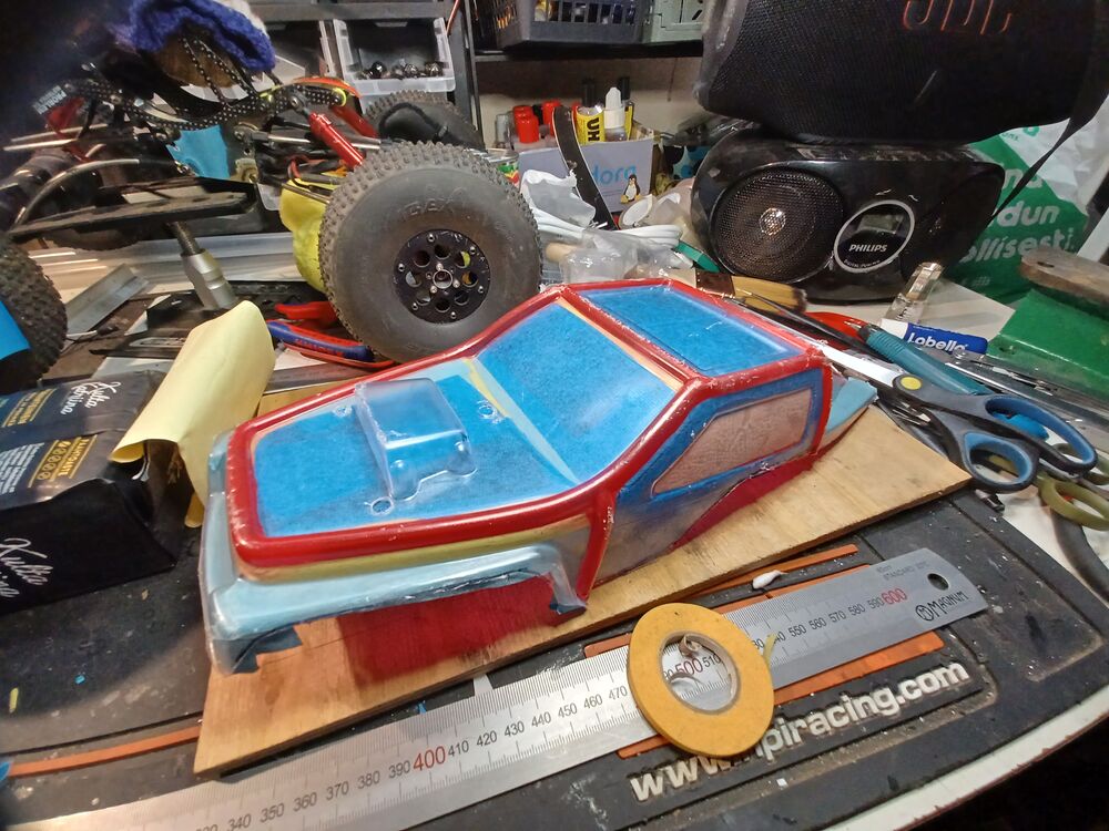

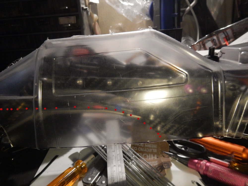

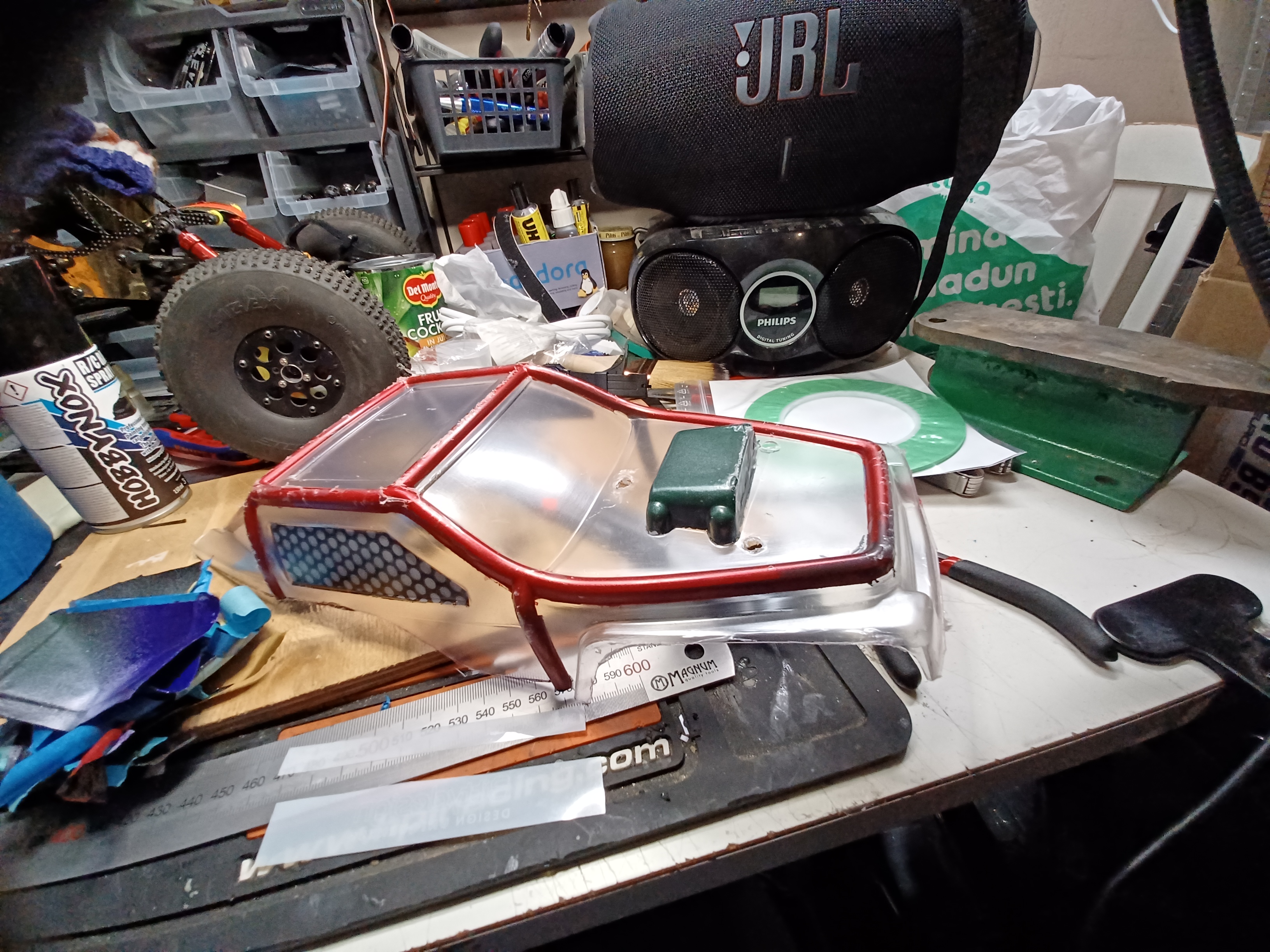

Samoin mietiskelin takapuoliskon trimmaamista, eli jos luin säännöt oikein, parissa kuvassa punasella täplällä suuniteltu leikkuu suunitelma, pitäs olla laillista trimmata täpliä pitkin että ei kivien kulman hinkkaa heti koppaa ja antaa high clearance linkkien tehä omat työt?
Re: Eka Spora
Korin ja rungon keskenäisellä etäisyydellä ei ole väliä. Se tuuman minimimitta on korin tuulasin alanurkasta korin katon korkeimpaan kohtaan ja myös helman suuntaan myös. Korille asetettu kokonais korkeus pitää täyttyä myös jostain kohdasta koria, samoin pituus ja leveys jokin yksi kohta riittää sporassa
Re: Eka Spora
Täydellistä!krajok kirjoitti: To 11.09.2025 22:27 Korin ja rungon keskenäisellä etäisyydellä ei ole väliä. Se tuuman minimimitta on korin tuulasin alanurkasta korin katon korkeimpaan kohtaan ja myös helman suuntaan myös. Korille asetettu kokonais korkeus pitää täyttyä myös jostain kohdasta koria, samoin pituus ja leveys jokin yksi kohta riittää sporassa
Ja kiitos esimerkistä ja kuvasta, ymmärrän paremmin!
Eli hyvin voi trimmata puolet kuskin ovesta poies, mut kuiteski jää tarpeeks materiaalia kun ite tykkään tän ulkonäöstä!

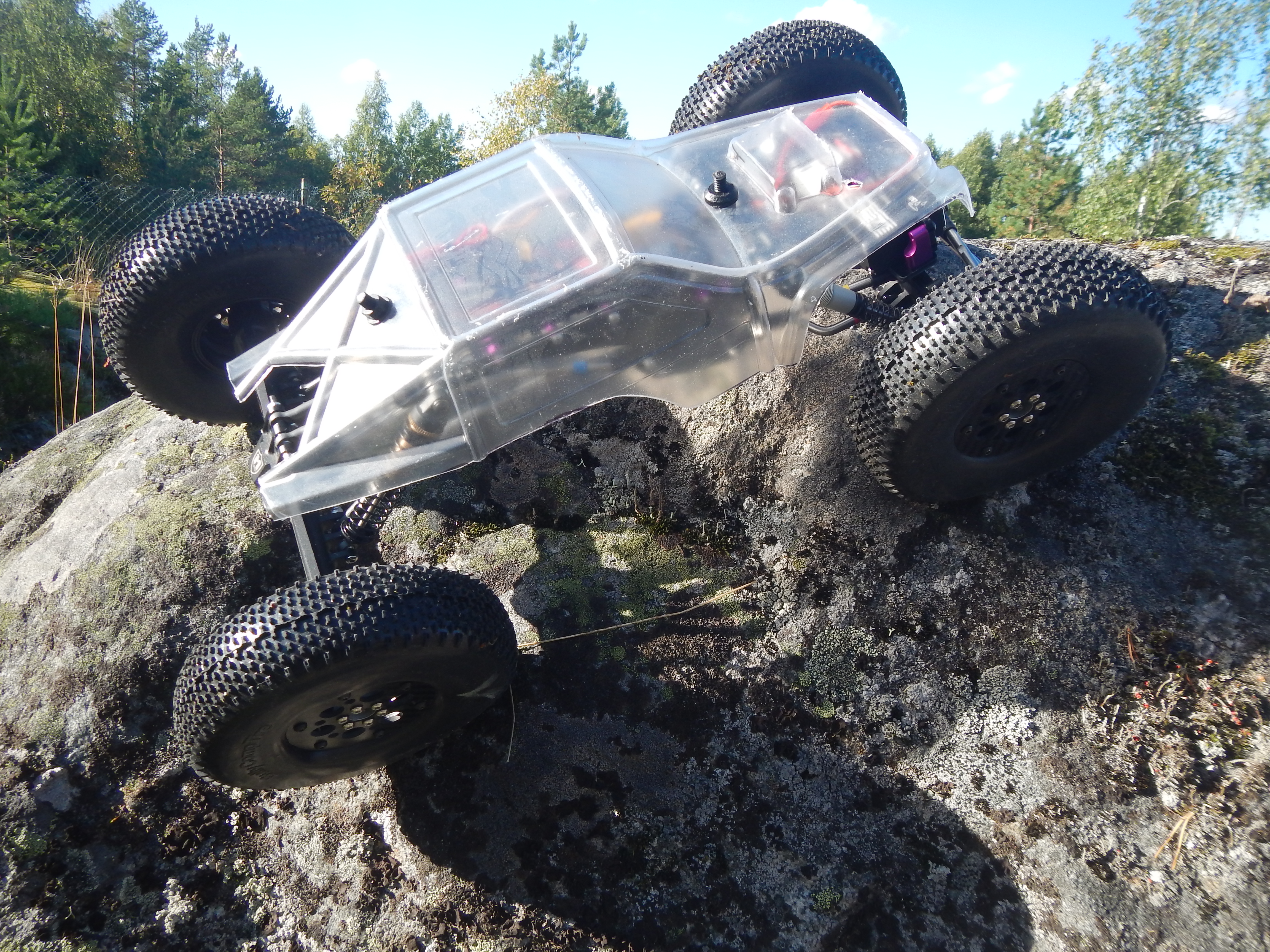

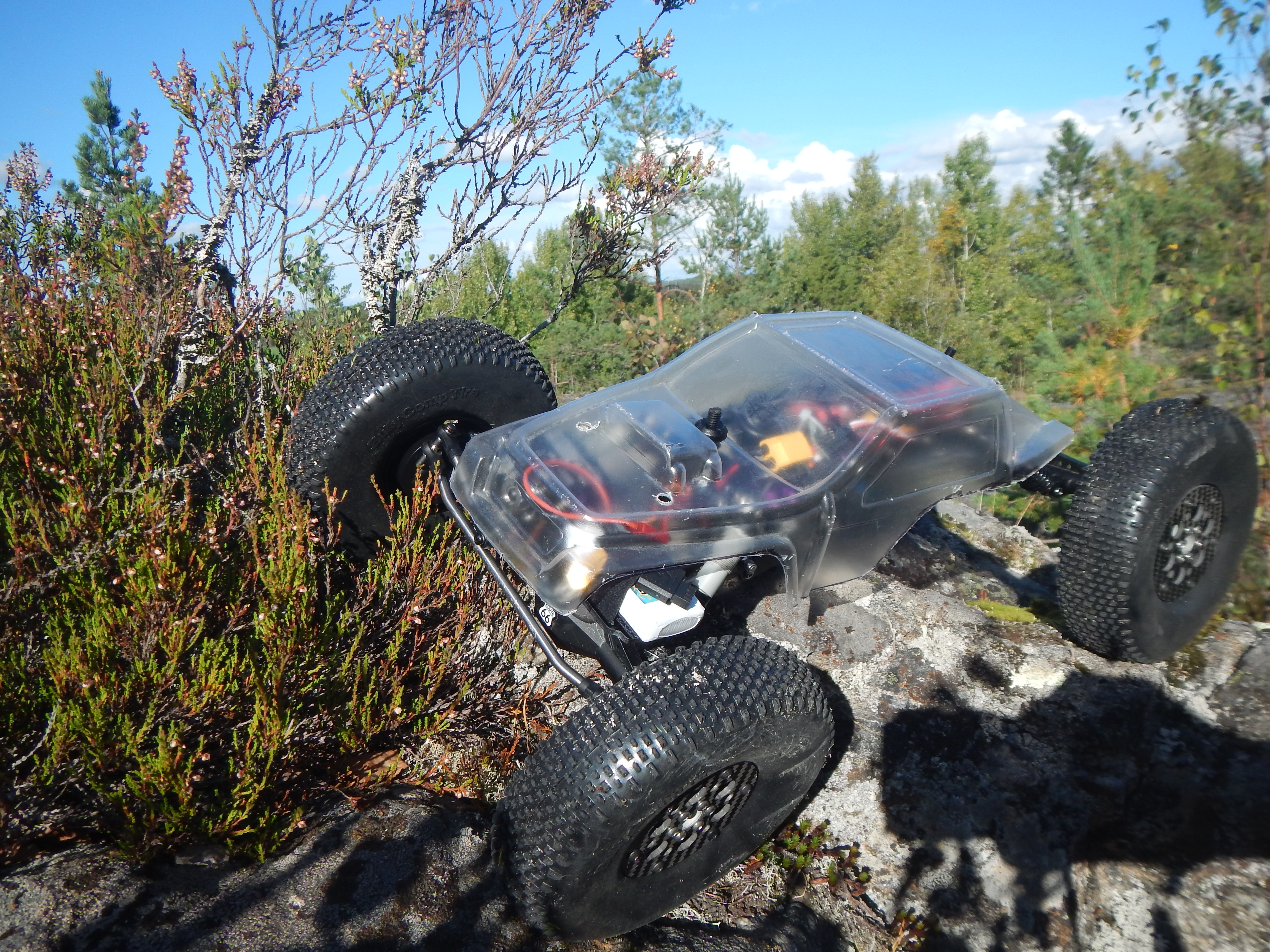

Kolmen akun verran testiajoa.
450mah 3s akku, 6 min ajamista, kevyttä rälläämistä ja ryömimistä, akut noin 3.8-3.9 per kenno, eli toimii radan verran.
Auton tunnosta. 60kg Flashhobby direct power toimii mainiosti, on tarkka, vahva ja nopea, aika äkäne.
Sequre combosta, Mukava alavääntö, ei ole yhtä pehmeä kun Fusion, mutta hyvältä tuntuu, drag break säädin 70, ja pitää kalliolla hyvin.
Verrattuna fuusioniin niin tämä ei ole ehkä yhtä pehmeä alaväännössä, mutta taas löytyy mainiosti ruutia verrattuna fuusioniin, vaikka on "vain"70 amppeerin nopari.
Eli kivan tarkka kombo tässä ainakin. Lämmöt pysyi ookoosti hallinnassa, kuuden minuutin jälkeen oli lämmennyt mutta en polttanut vielä sormia.
Jousituksen säätö tietenkin ihan hukassa, mutta täytyy vain löytää radan rakentajia että saa kunnolla tuntoa tähän autoon :-)

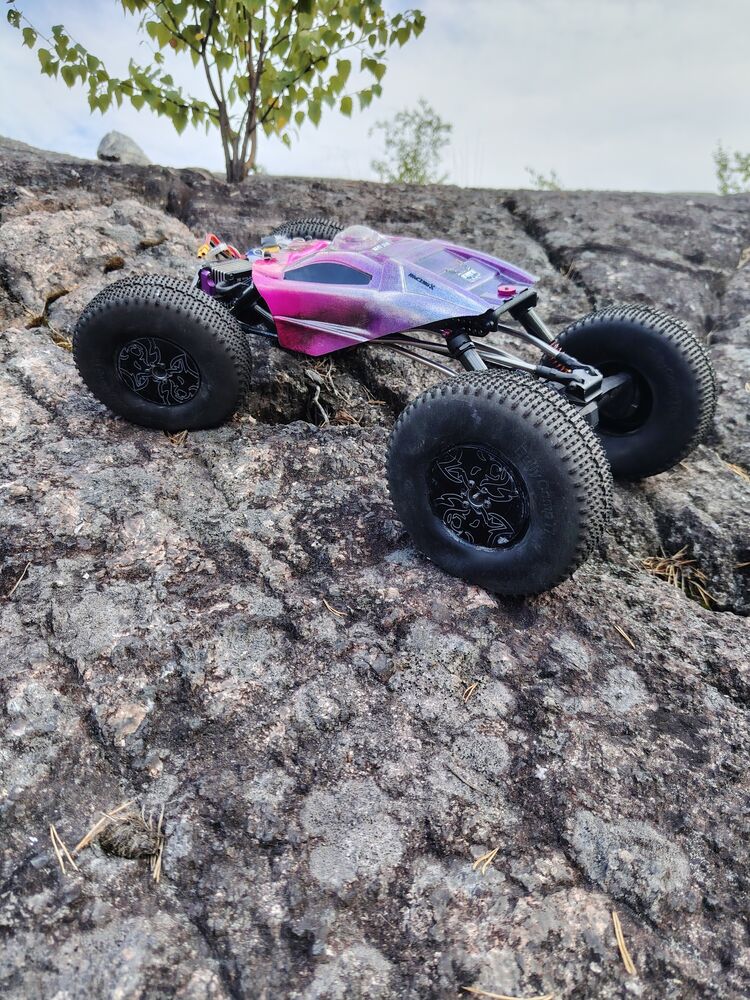

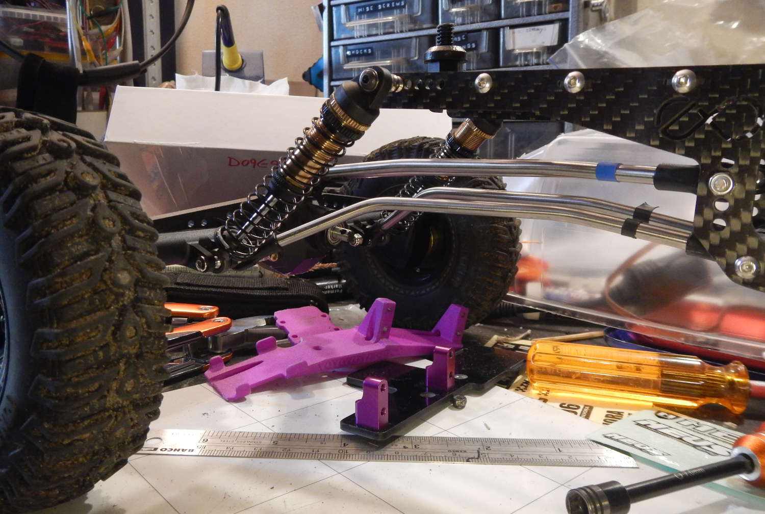

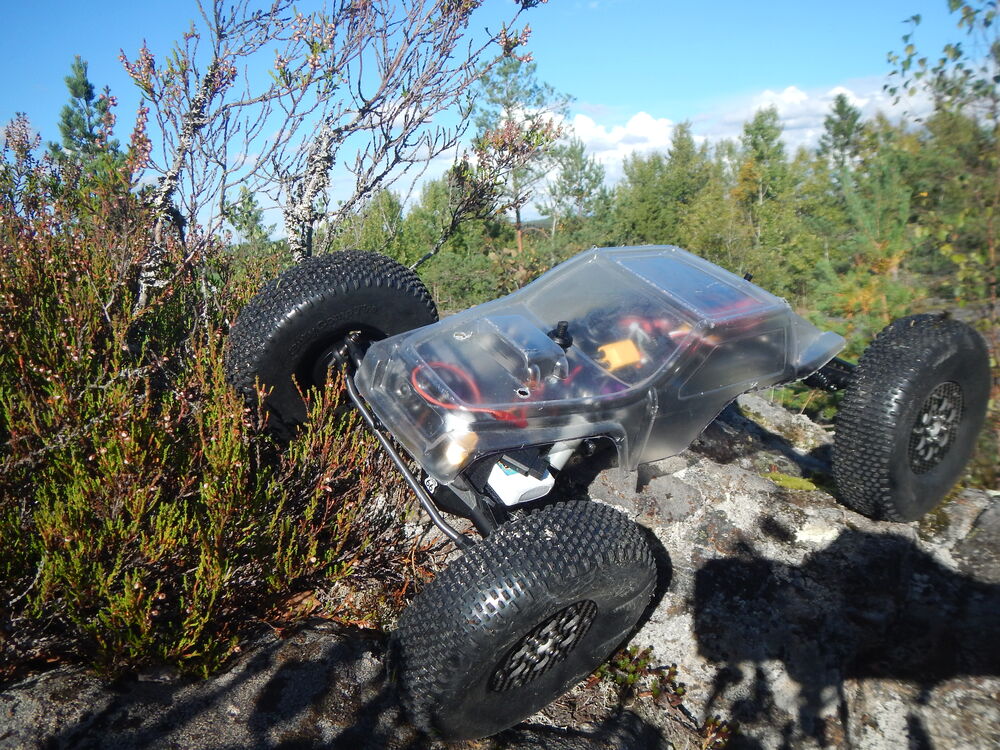

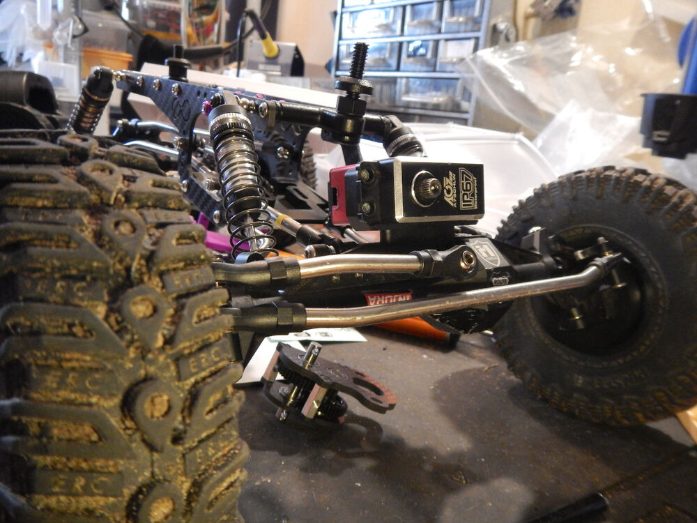

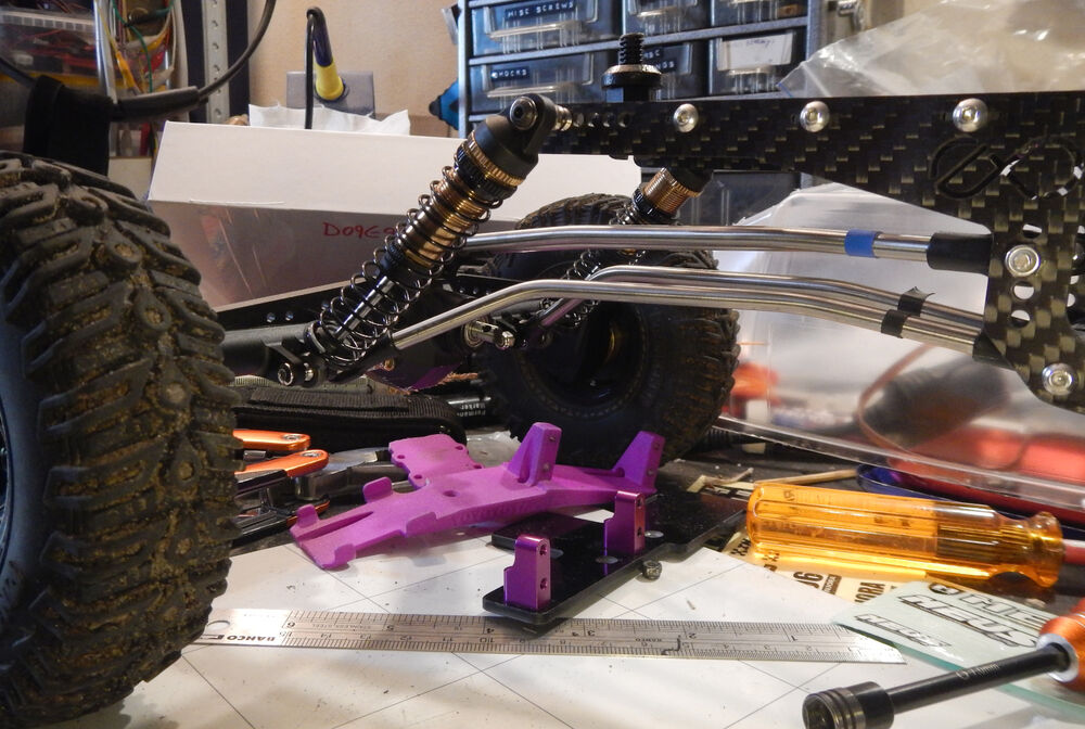

Tämäkin rauhassa liikkuu, keli ei innoita ajamiseen.

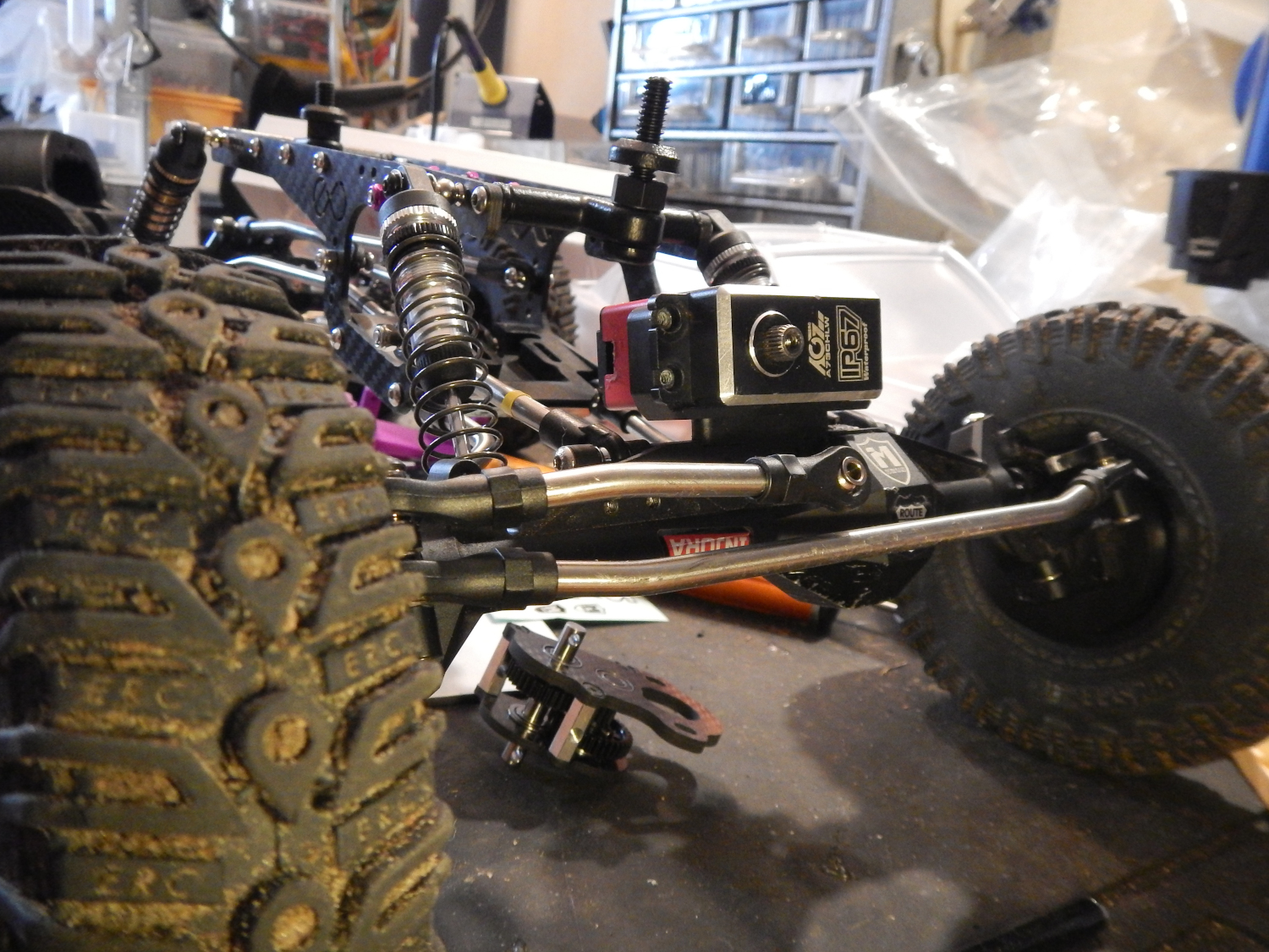

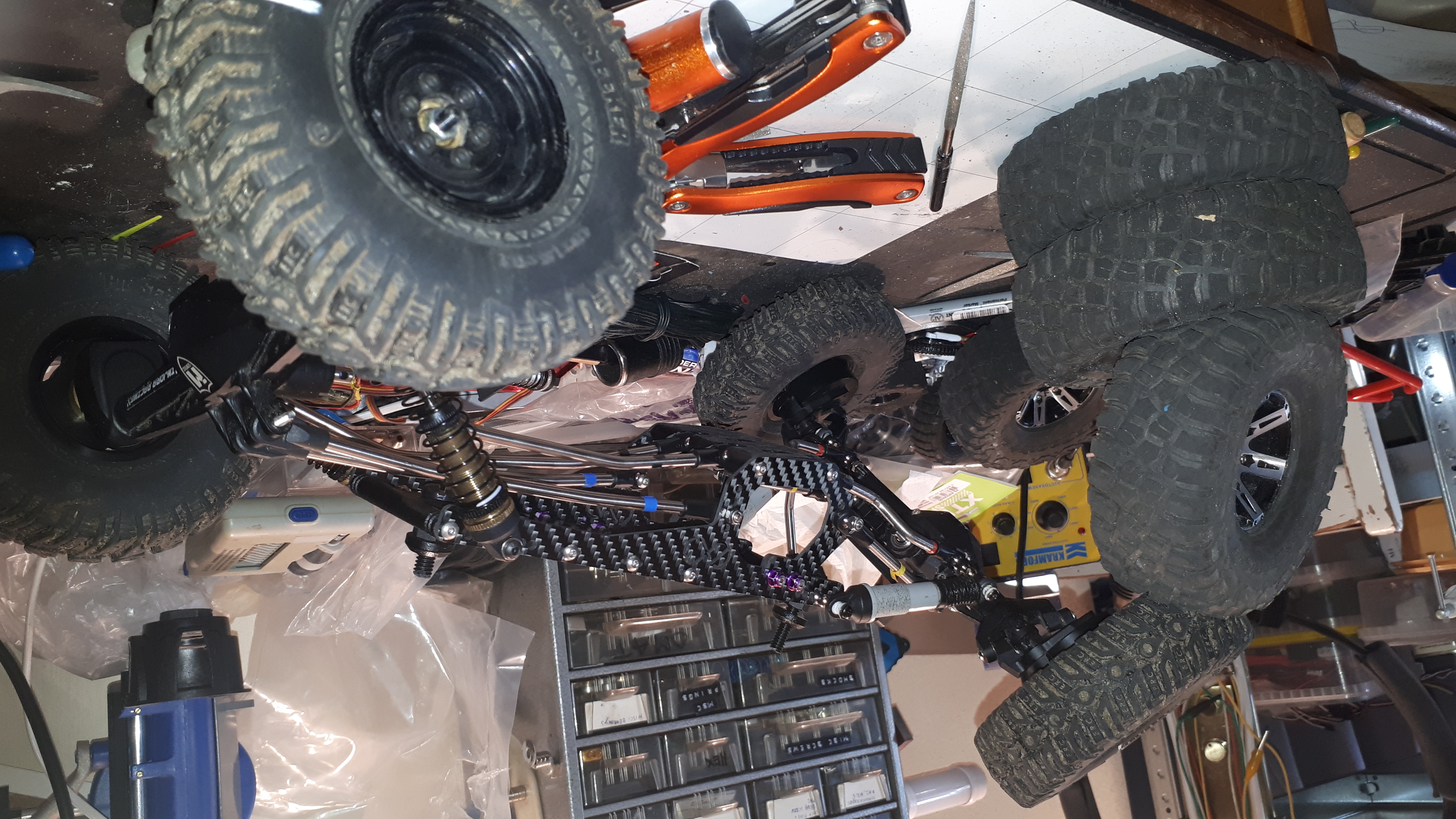

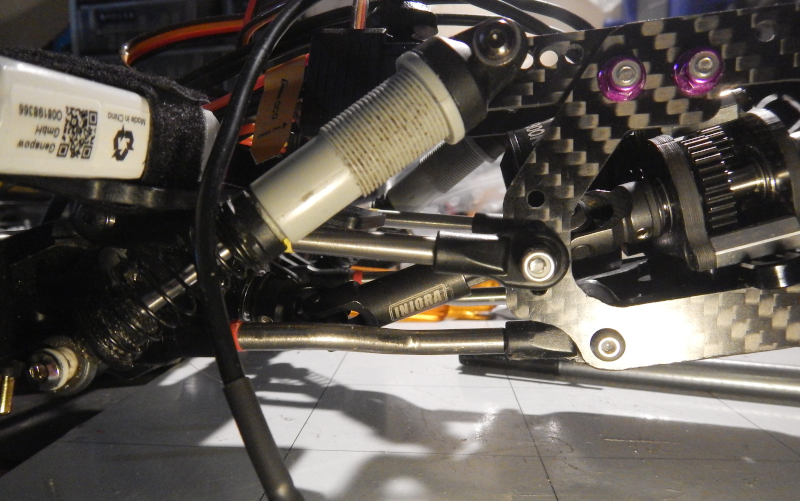

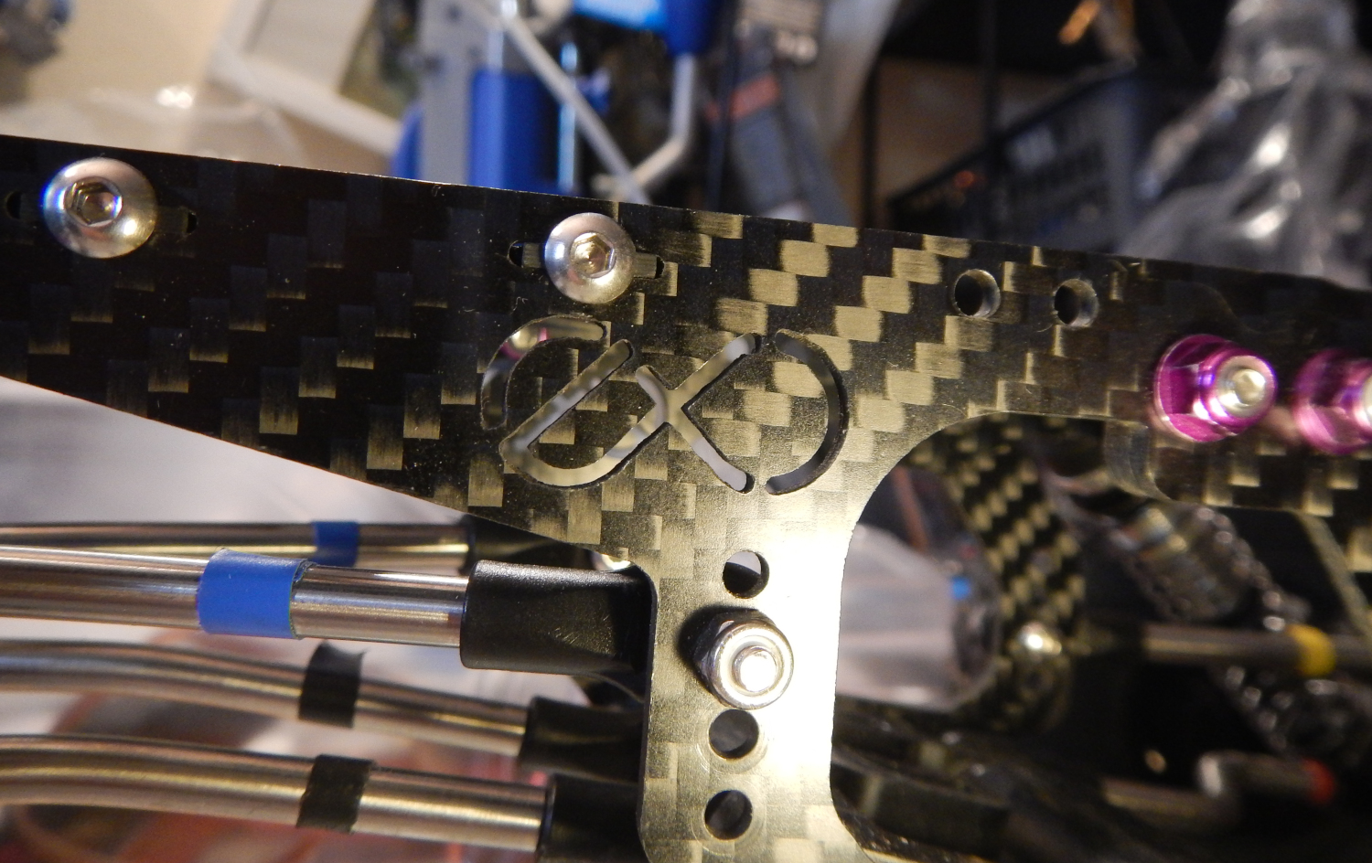

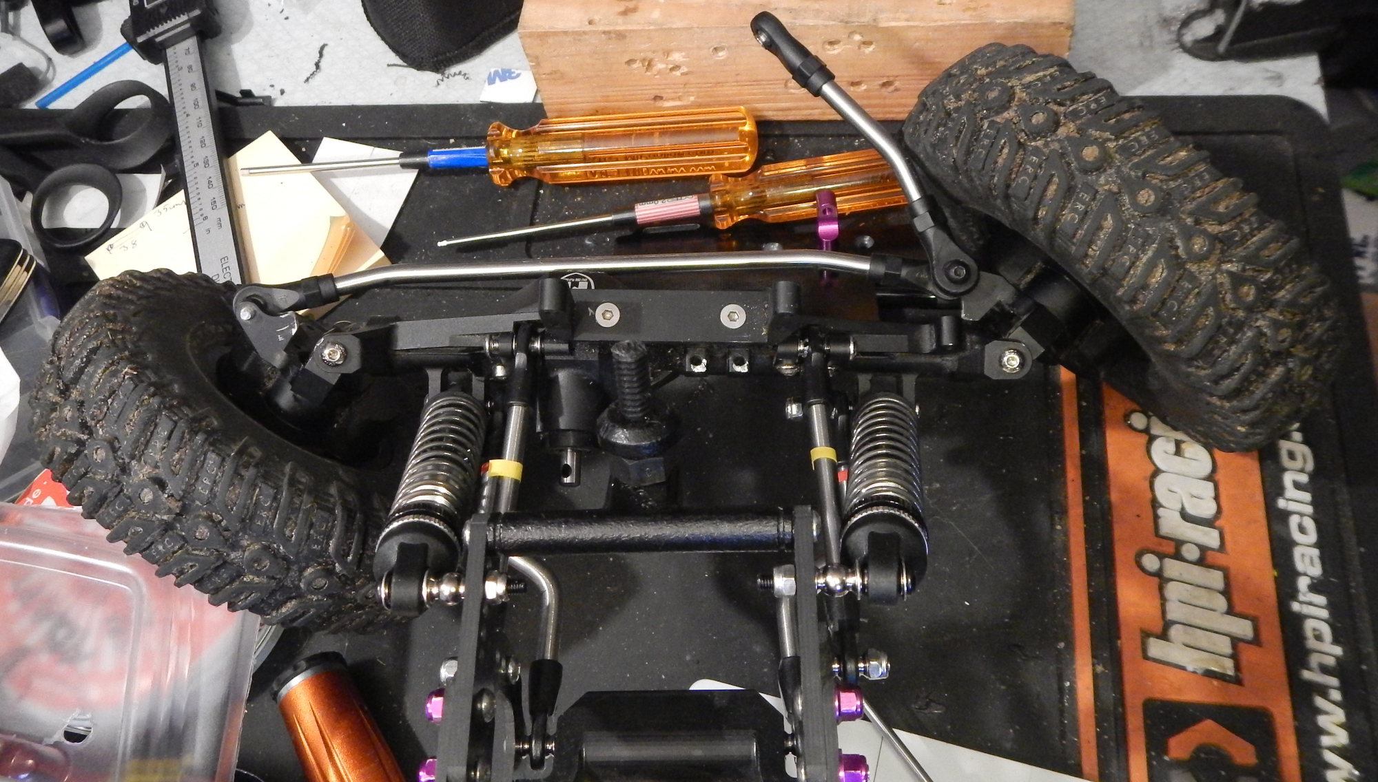

Huomasin että etuakseli roikkuu vinossa, noh syyksi löytyi että hiilarilevy akulle ottaa etulinkkiin kiinni.

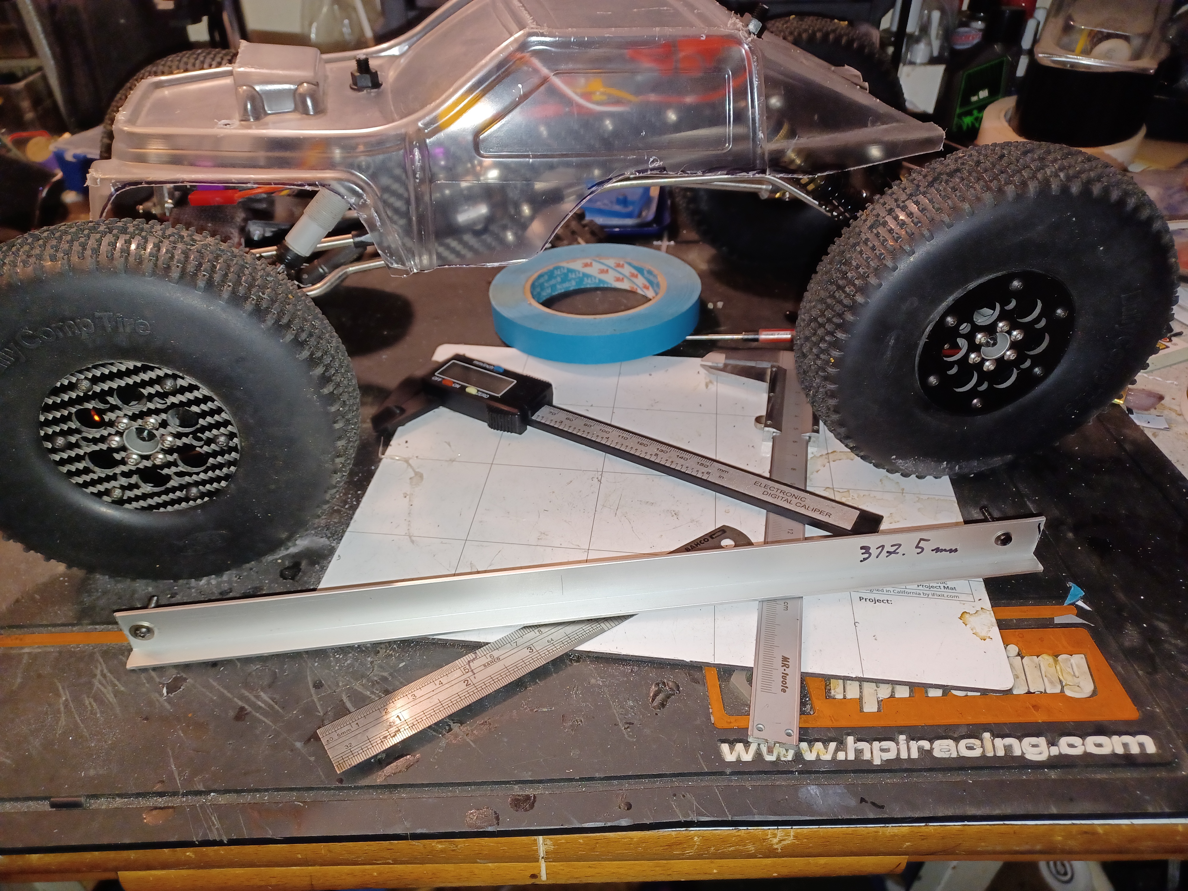

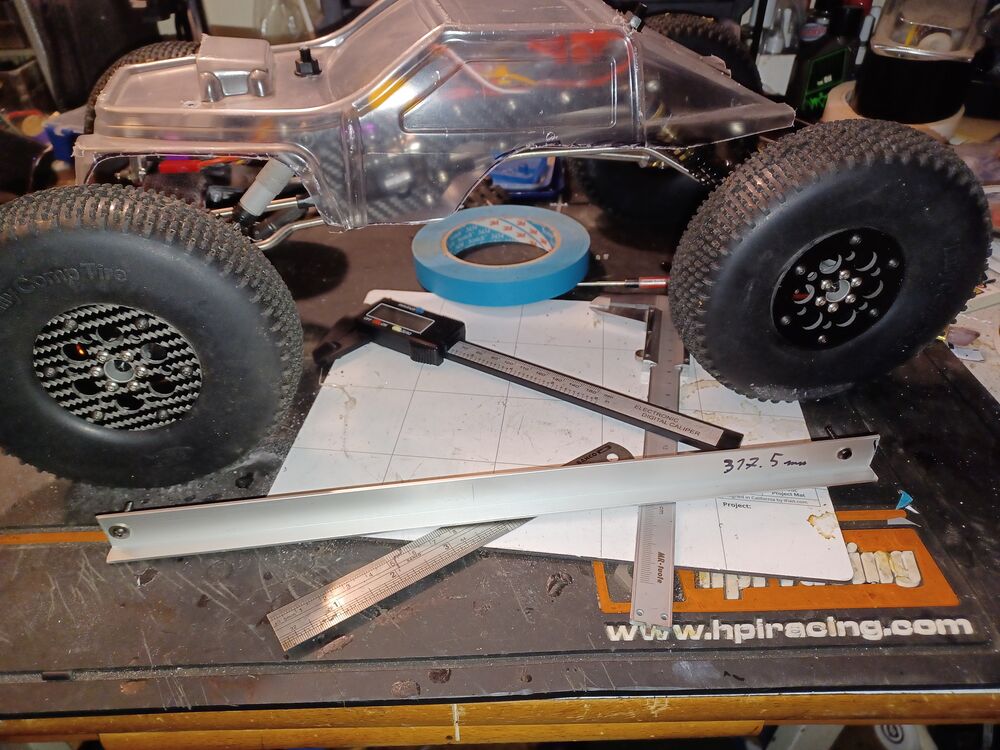

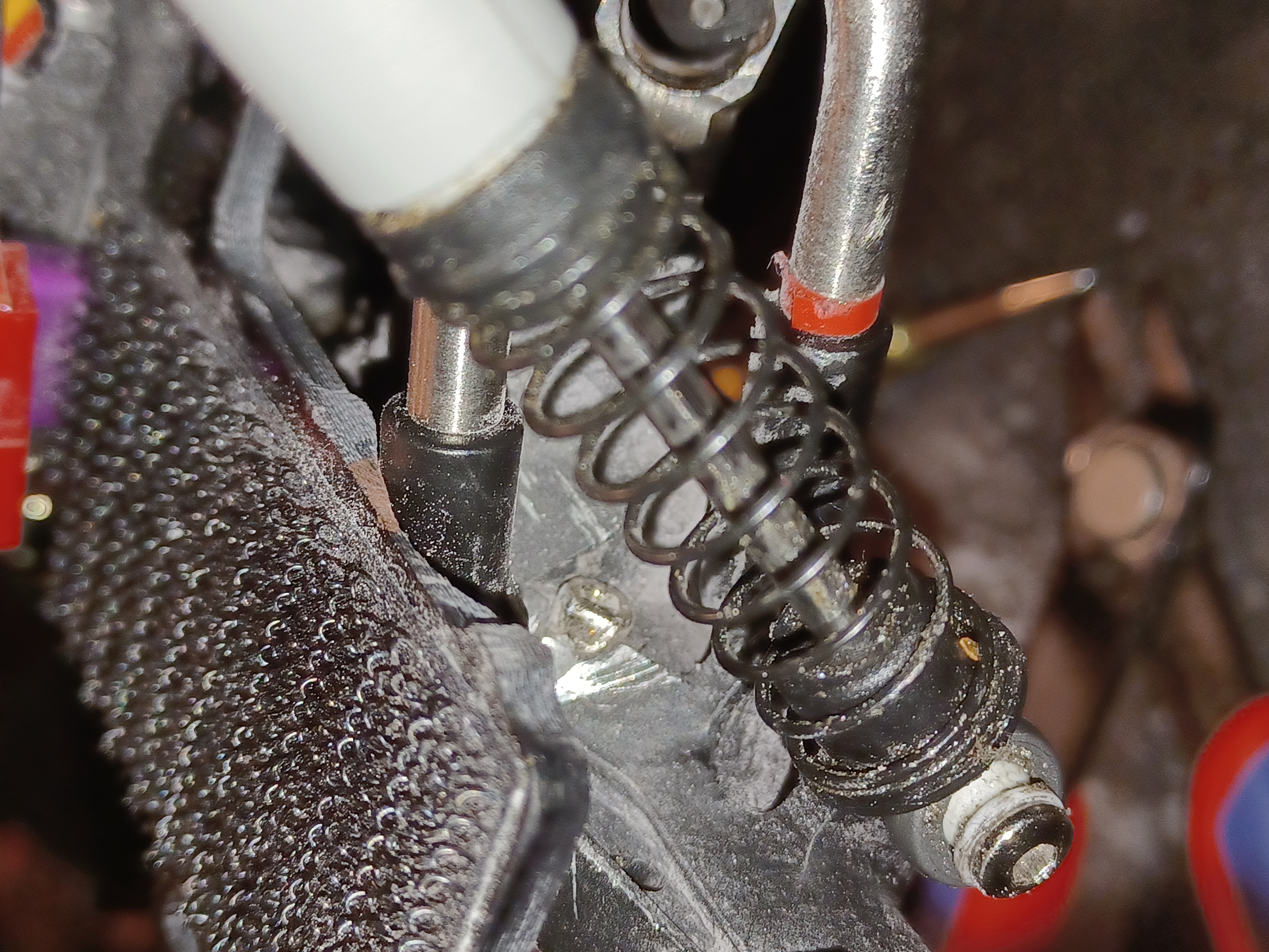

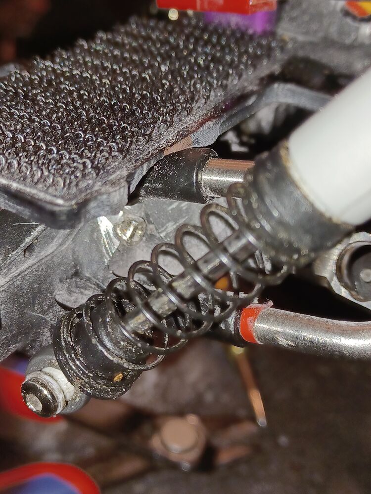

Dremelillä tuli hyvä tulos. Rakensin 317.5mm tulkin, ja akseliväli viitisen milliä liian pitkä. Pitää kokeilla taka alalinkkejä lyhentää taivuttamalla. Iskareiden sisäänjoustoa myös pitää rajoittaa.
Kirjaan tähän itelle muistilapuksi
19mm silikoniletku akselille. Jättää hieman sisäänjoustoa mut ei paljoo tartte. "Normaali" väli Sendero SE iskareissa on n 25mm.
Re: Eka Spora
Hyvältä näyttää! Takana aika makiat taivutukset ja maavaraa linkeillä 👍 Jos 5mm liian pitkä, niin saisiko linkinpäitä kiristeltyä sen verran, että sillä korjaantuisi? Ei kuiten tarvisi paljoa, jos jokaista kiristää.
Re: Eka Spora
Oikiastaan sain jo Tompalta muistutuksen että voi asia tehdä helpommin haha.Hadesbear kirjoitti: Su 05.10.2025 20:49 Hyvältä näyttää! Takana aika makiat taivutukset ja maavaraa linkeillä 👍 Jos 5mm liian pitkä, niin saisiko linkinpäitä kiristeltyä sen verran, että sillä korjaantuisi? Ei kuiten tarvisi paljoa, jos jokaista kiristää.
Etuylälinkeistä kaksi kierrosta per revo linkinpää, kardaanin kulma parani ja porttaaleilla lyhentyi akseliväli se muutama milli :-)

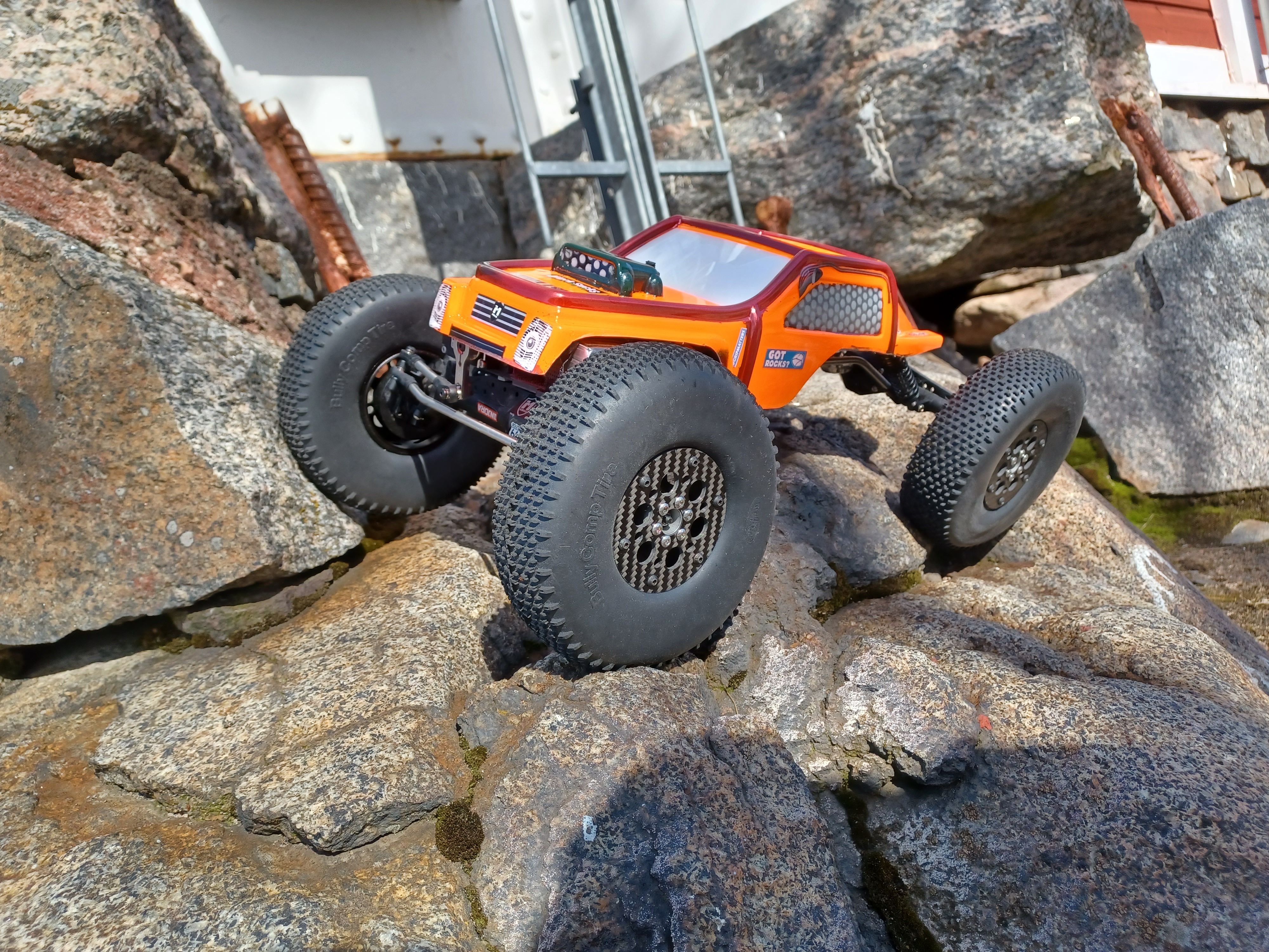

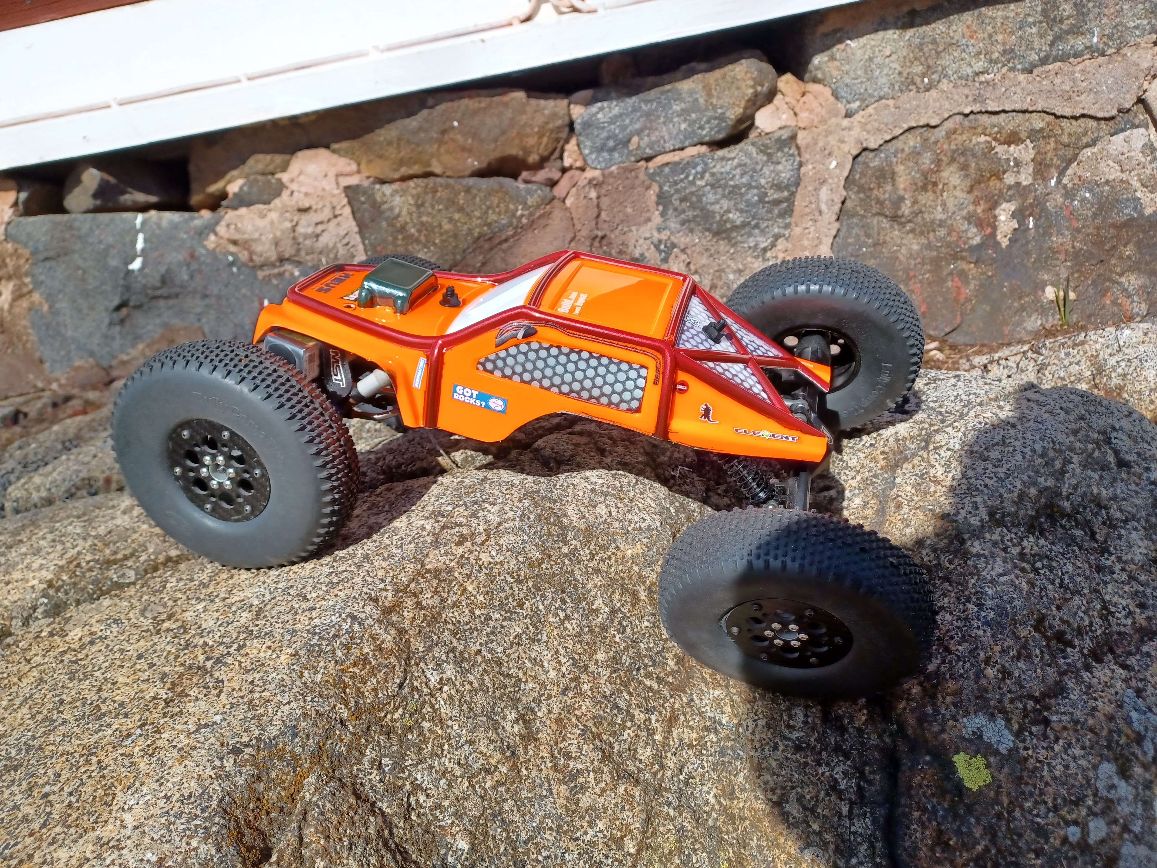

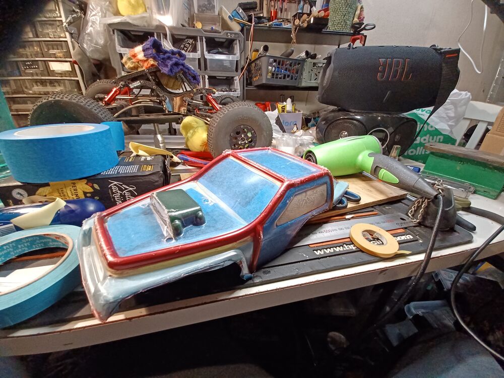

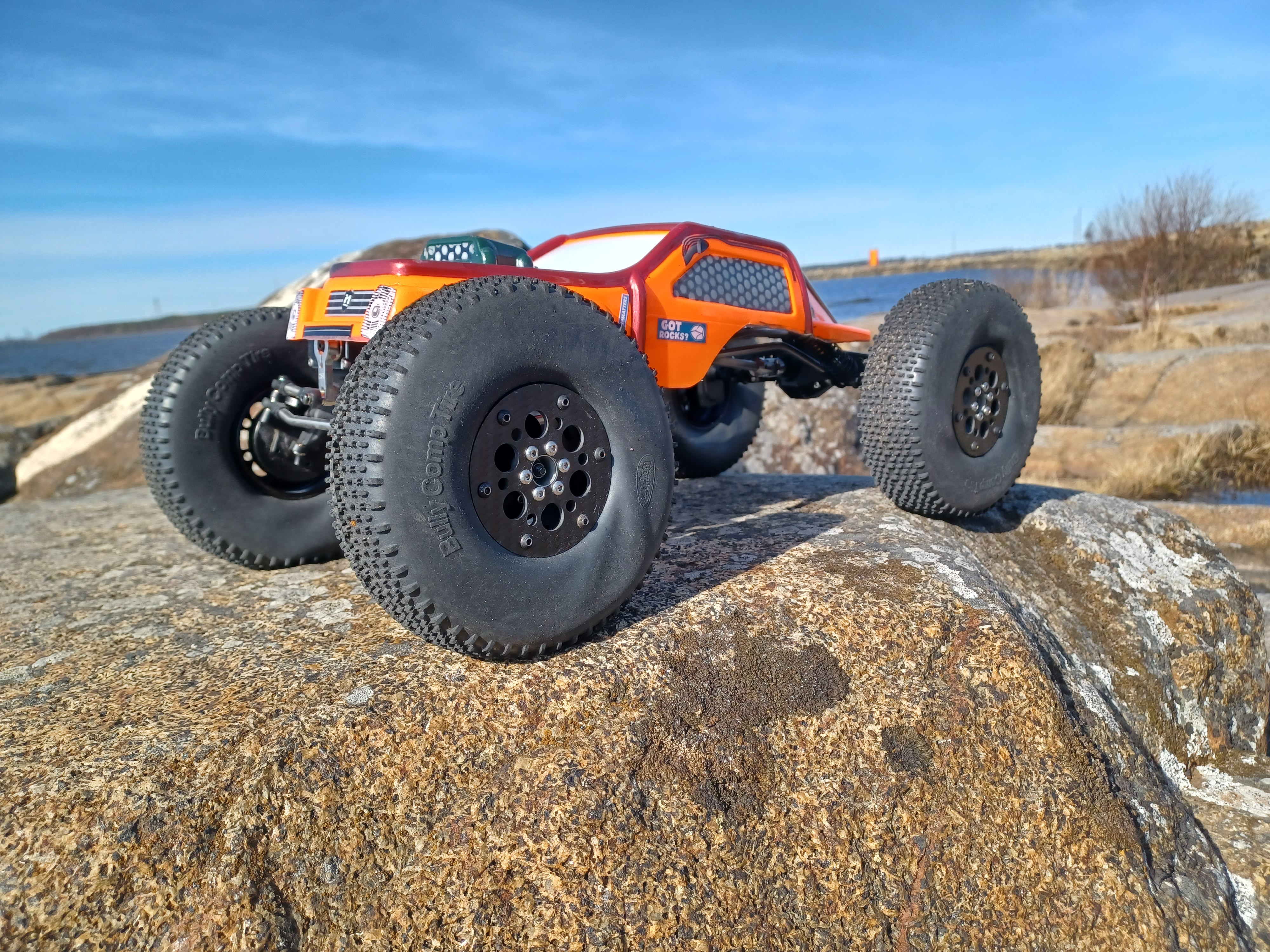

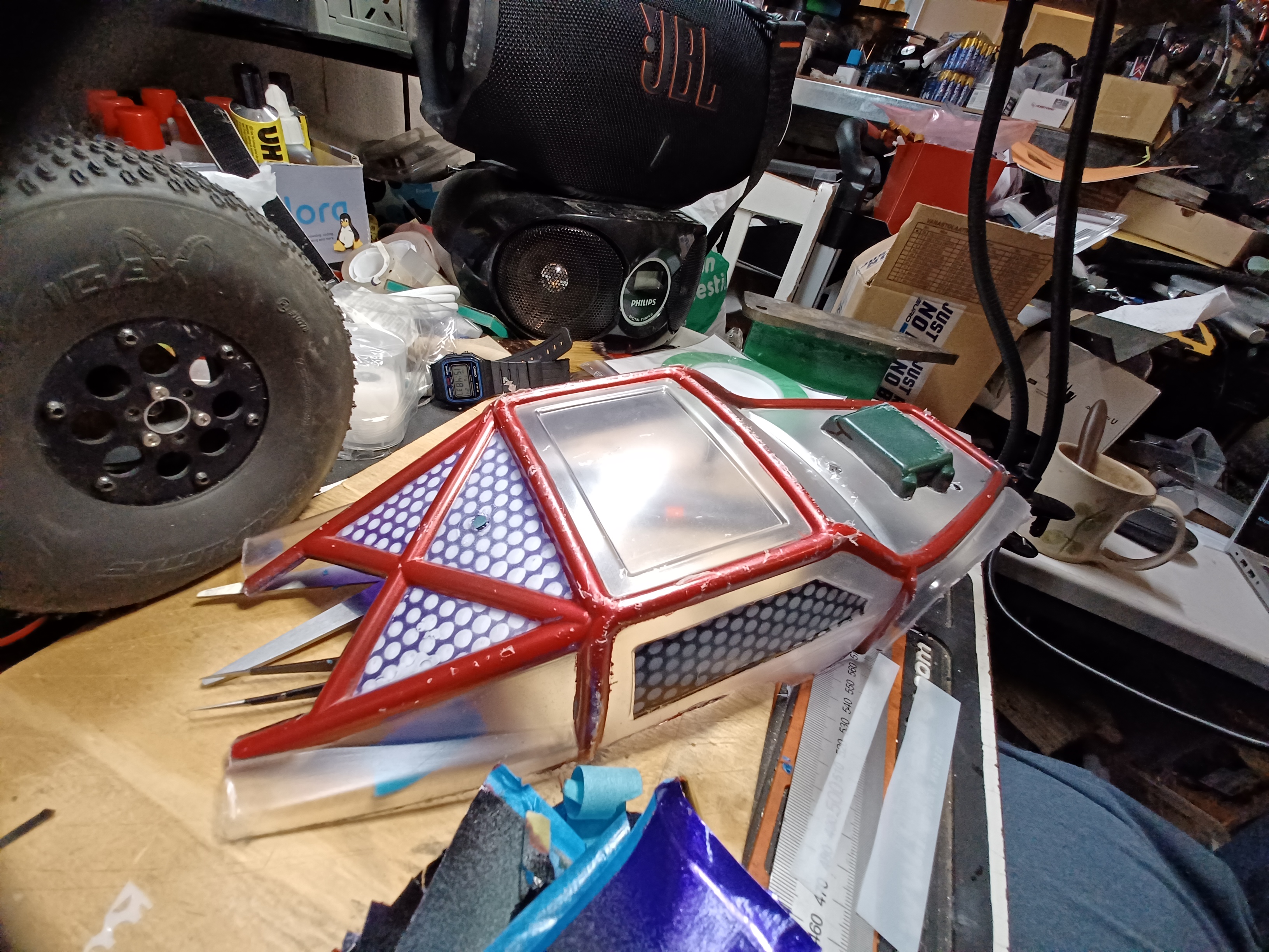

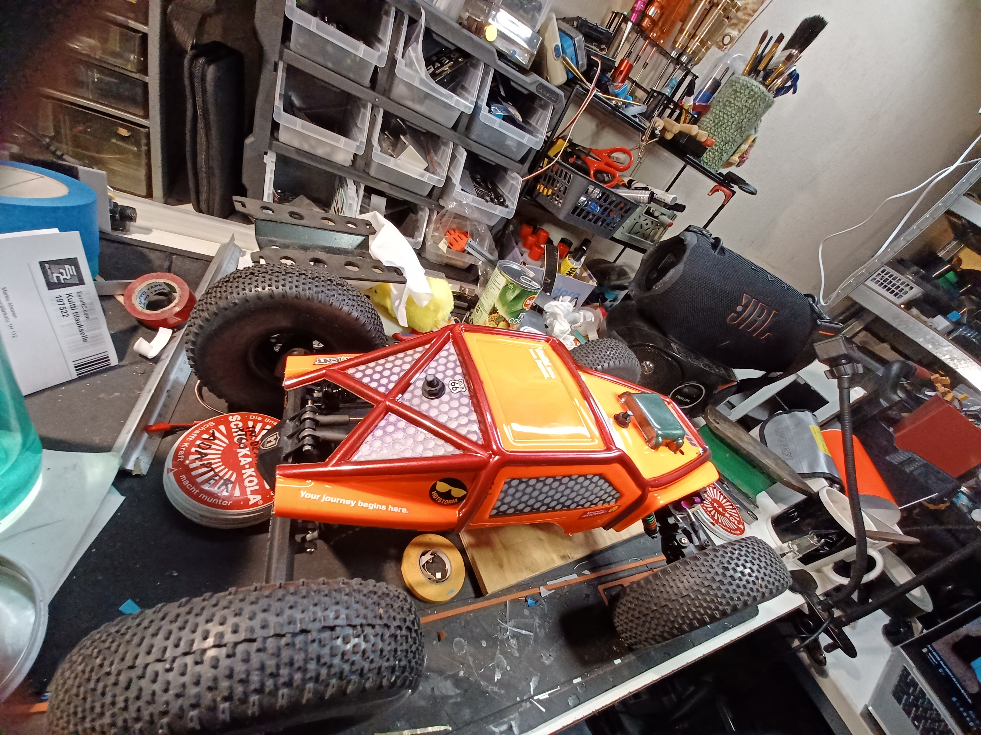

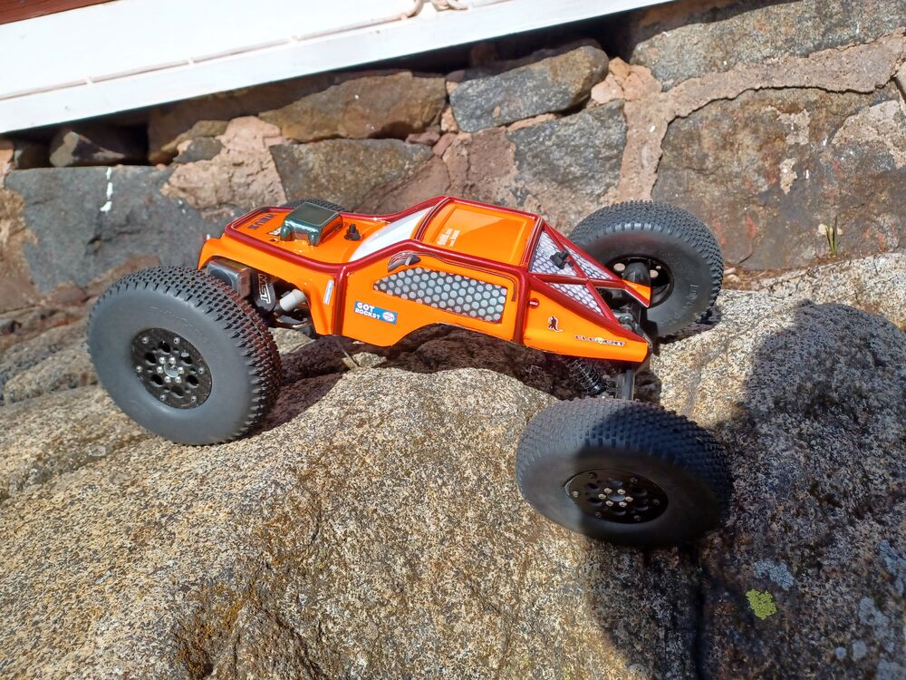

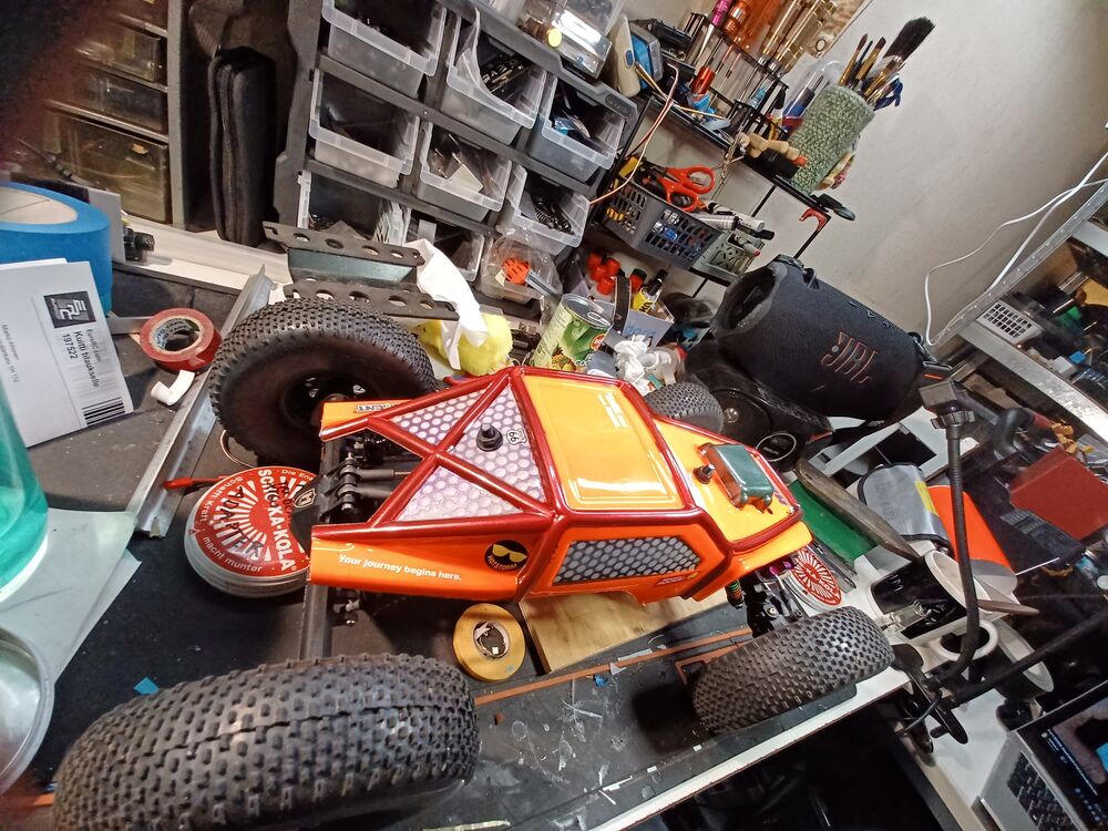

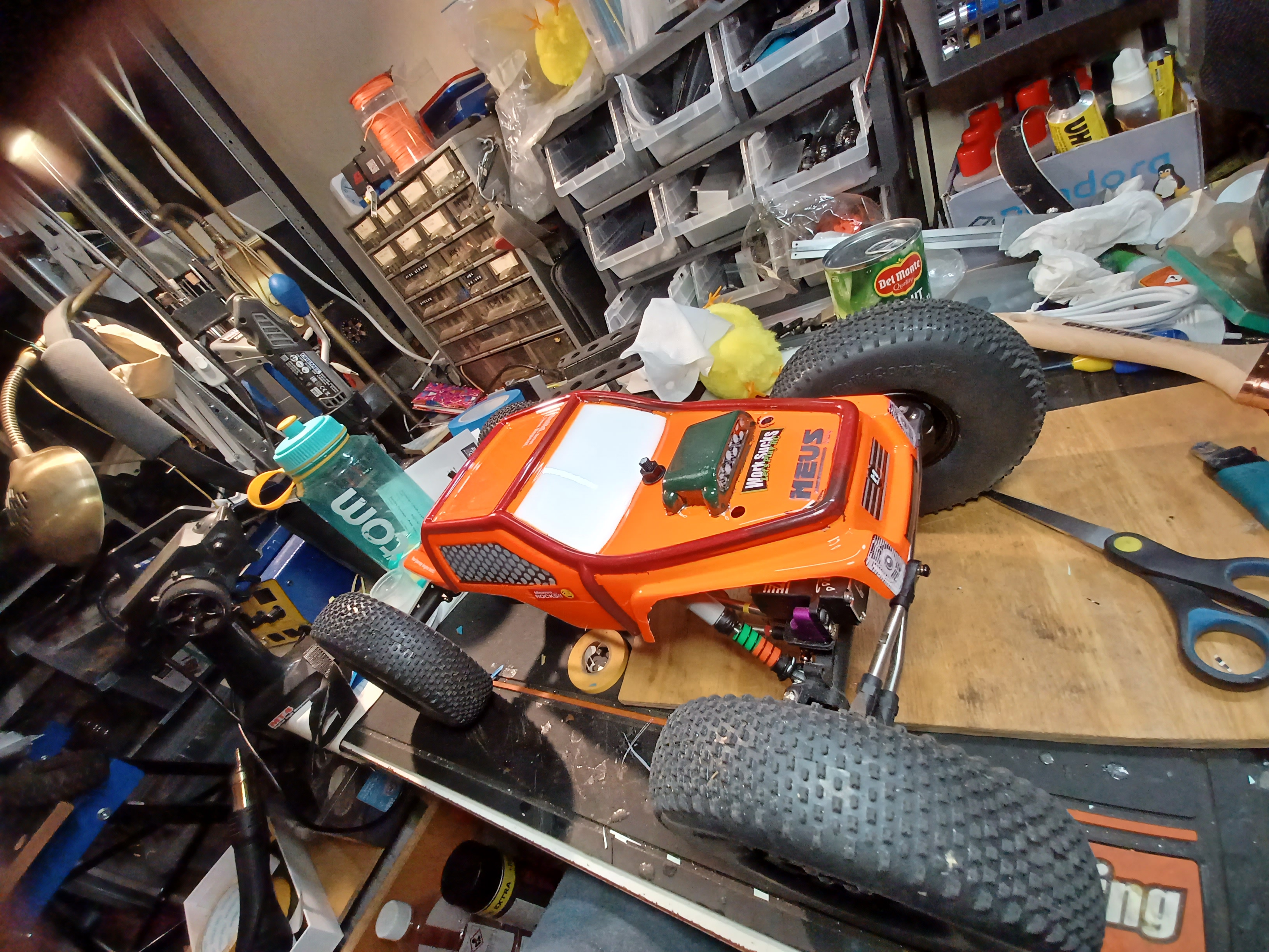

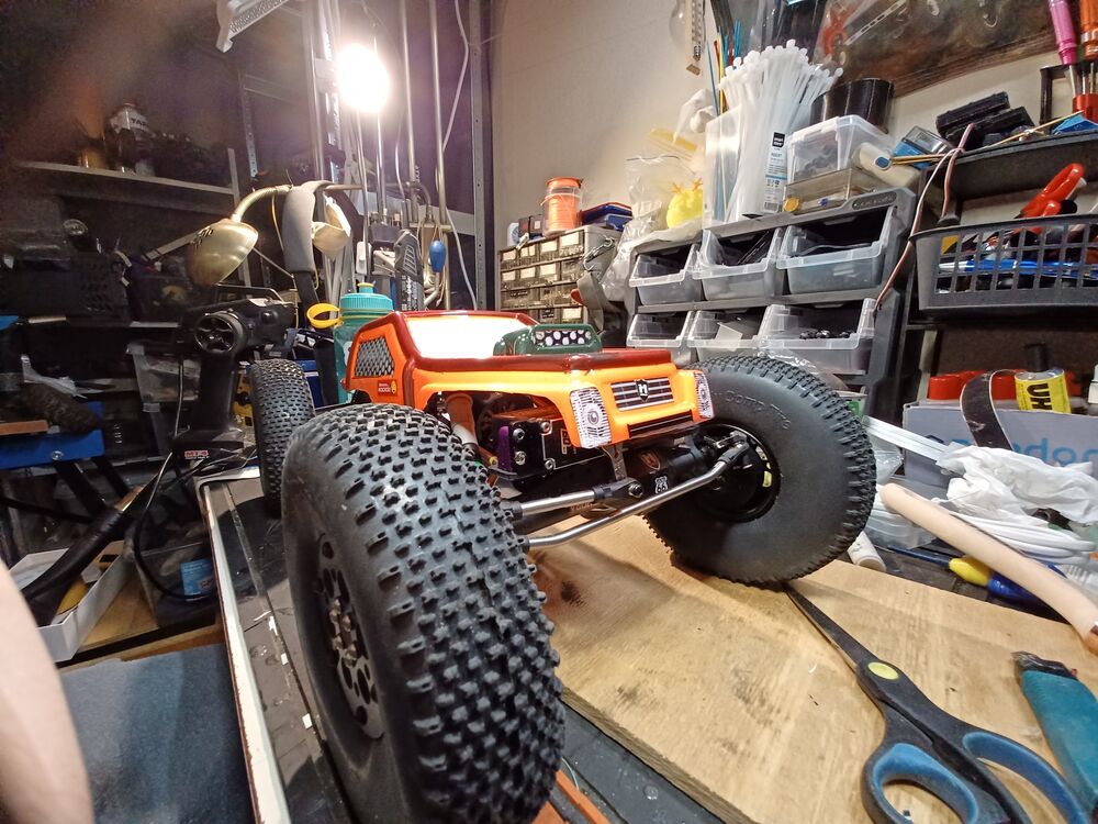

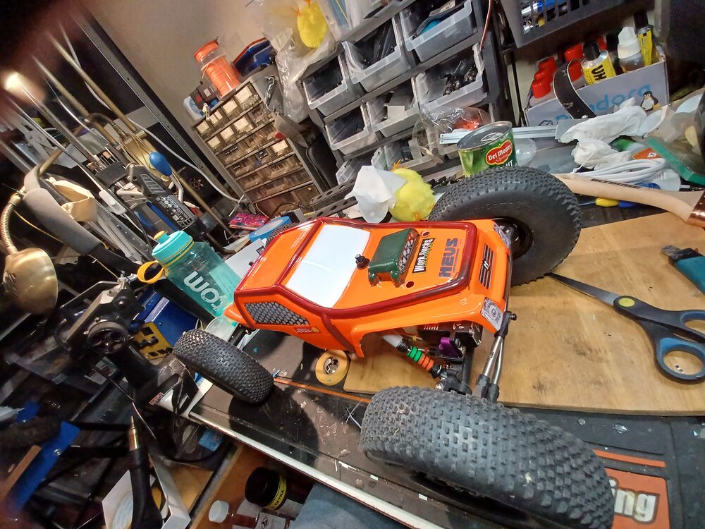

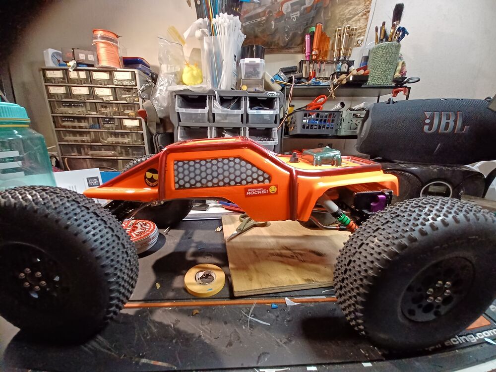

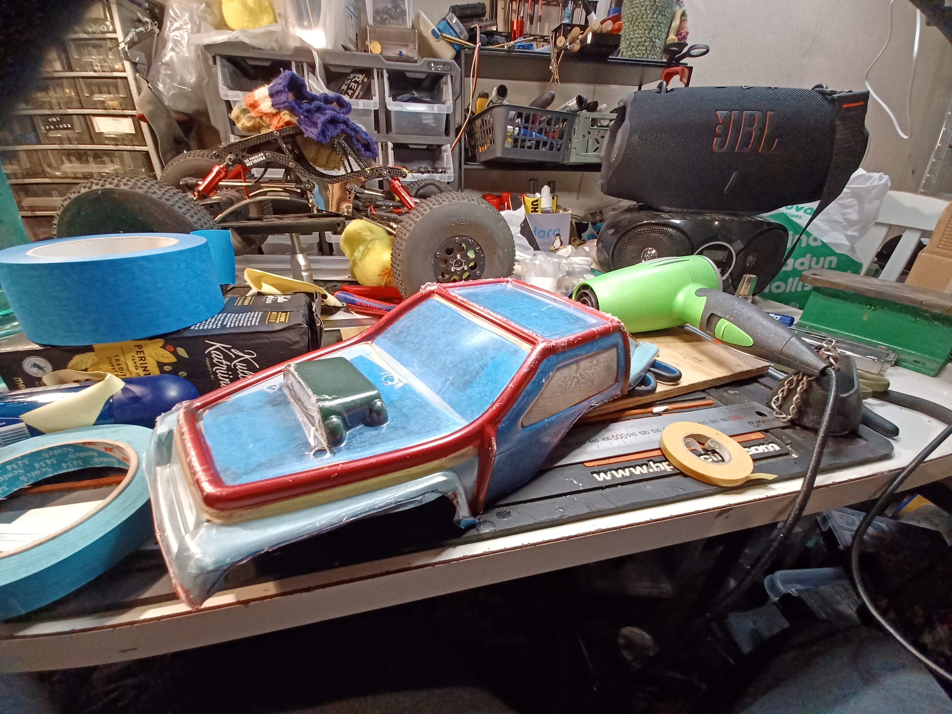

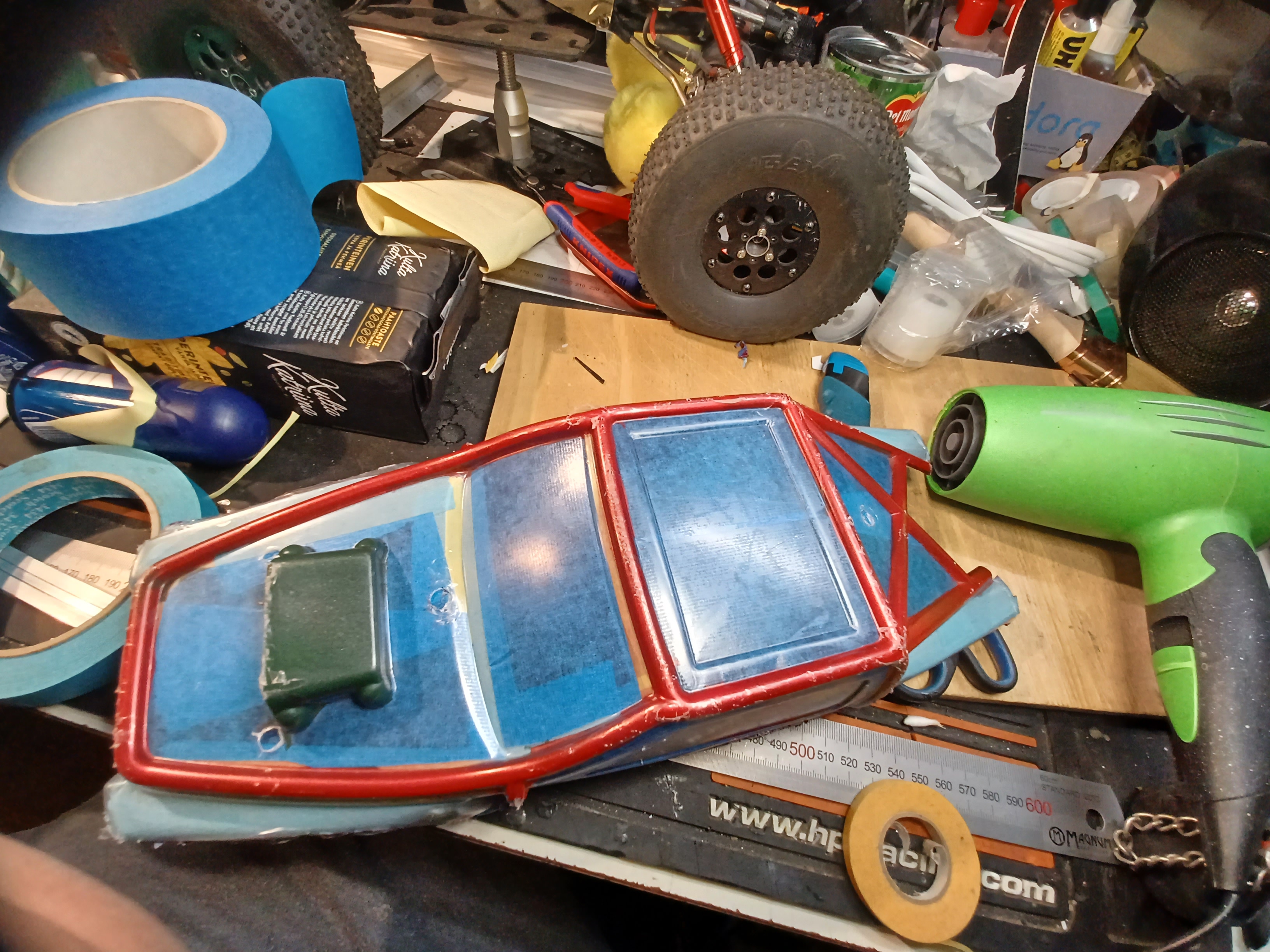

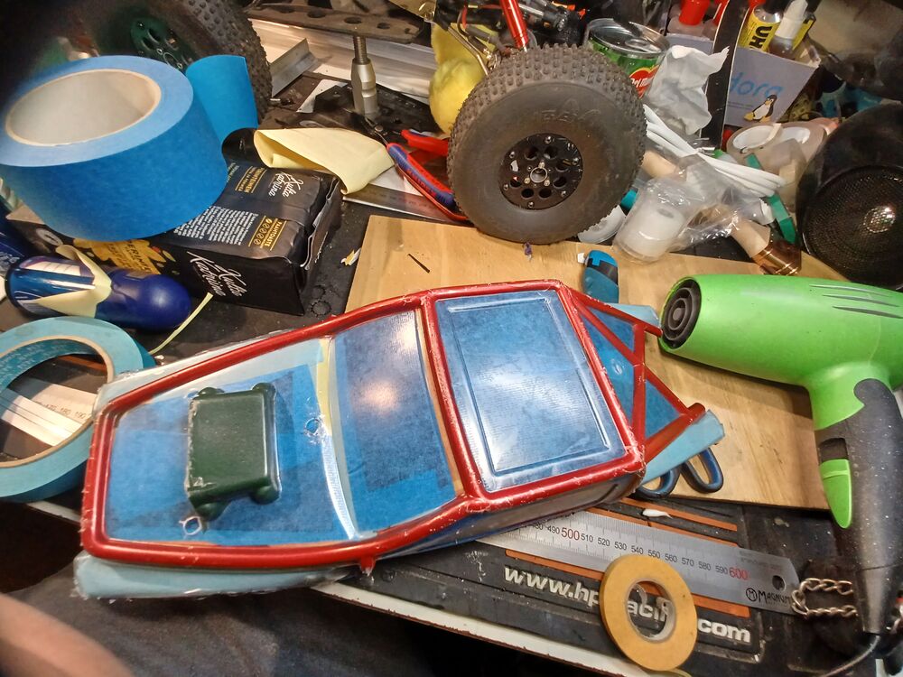

Maalattu ja aika tyytyväinen, pari tarraa mainostamassa :-)
Seuraavaksi kovaa ajoa ja alustan säätöä.
Re: Eka Spora

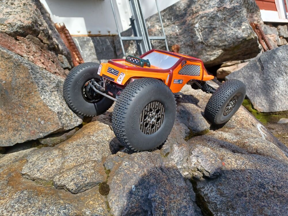

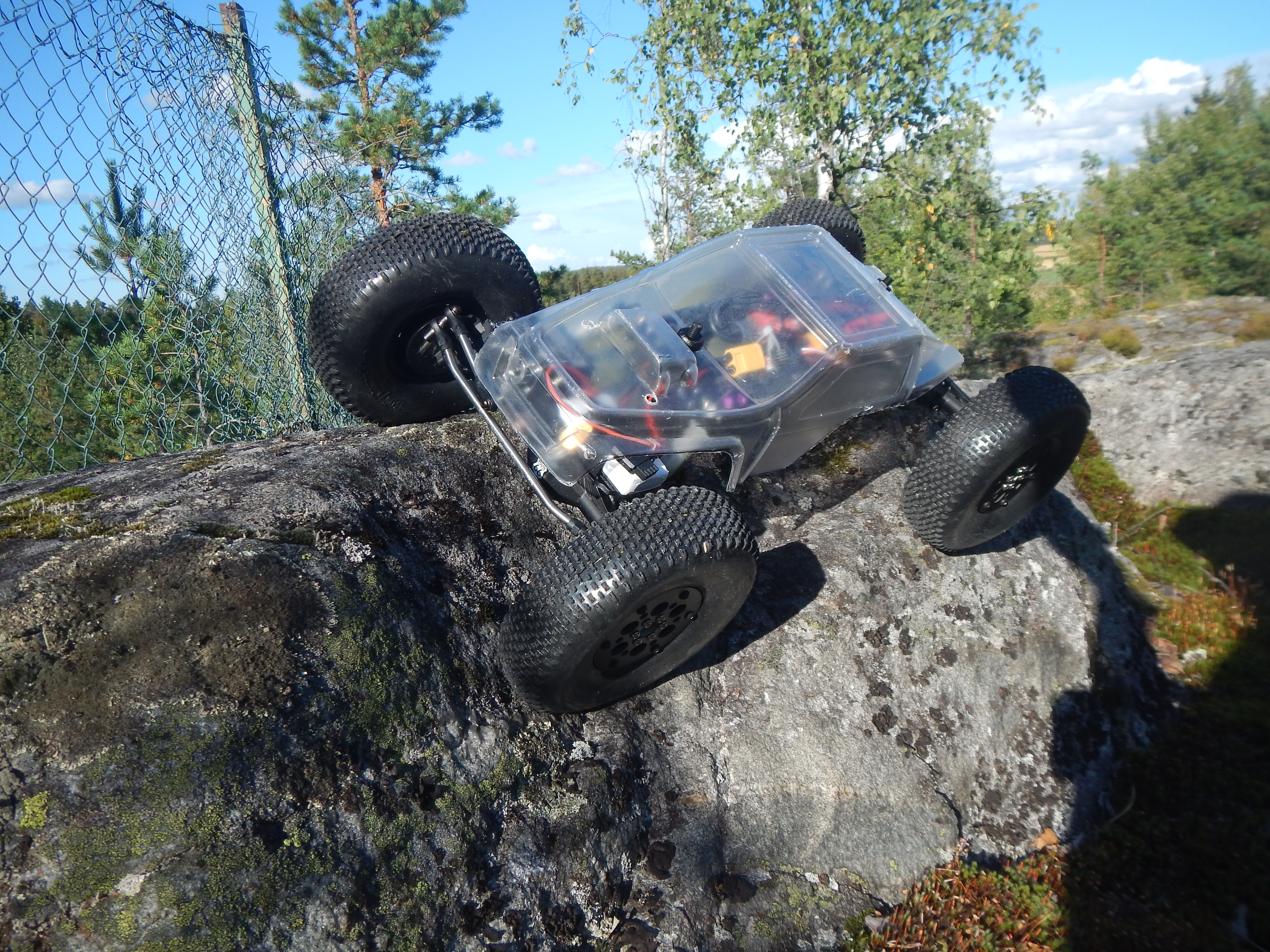

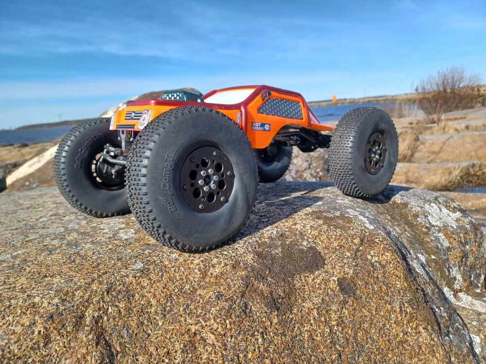

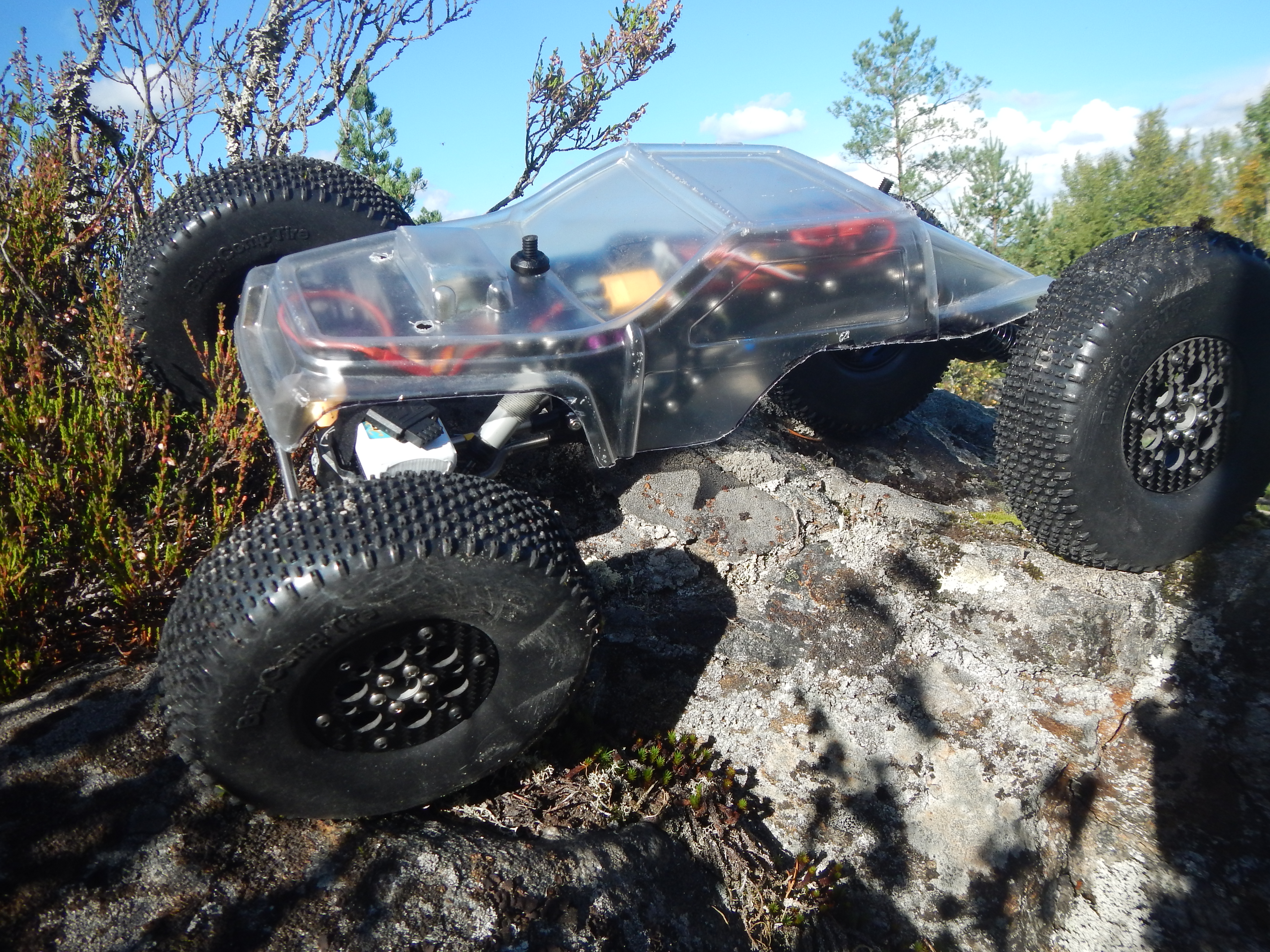

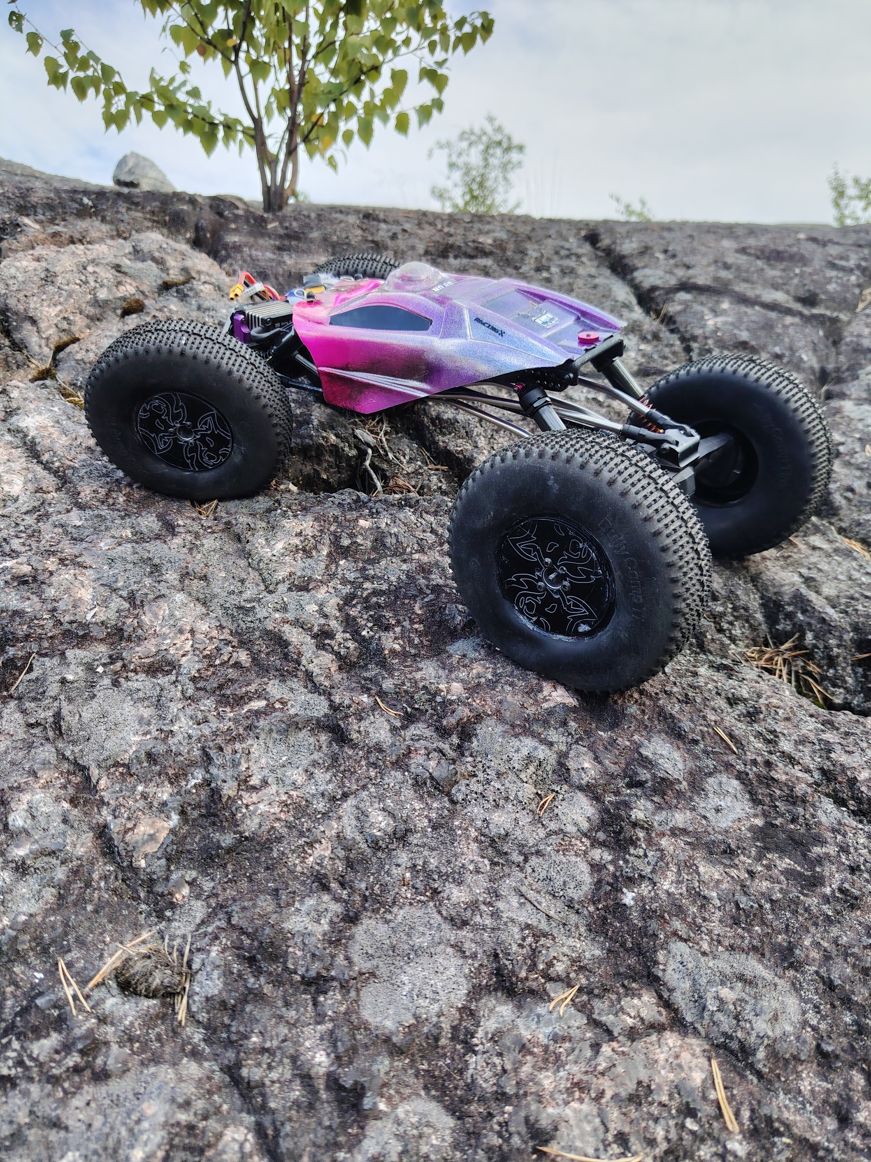

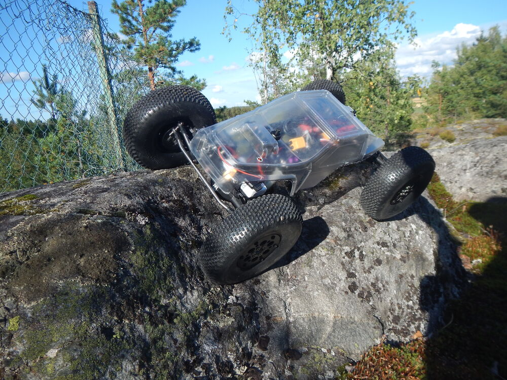

Pieni ralli kalliolla. Mukava vehje ajaa ja Sequre combo tuntuu hyvältä.
Eniten mietityttää hieman etupän jäykkyys kun vahvasti rajoitettu sisäänjoustoa, mutta porteissa sen huomaa
