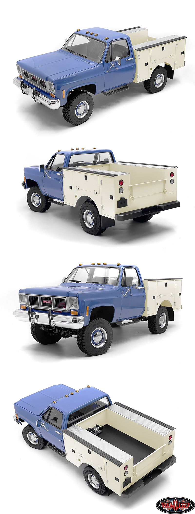

Kuvan mukainen RC4WD Utility Bed ja jenkki Scotsdale pohja nostatti inspiraatiota tuommoiseen jenkki huoltoajoneuvoon.
Tämmöinen kaipaisi ehdottomasti kapeat renkaat eteen ja taakse 2 rinnakkaista kapeaa rengasta. En ole koskaan tupla renkaita laittanut millekkään axelille, mitä tarvitsee huomioida kun tämmöisen rengastuksen haluaa, saako suoraan pidempiä axeli pinnejä vai tarviiko noihin olemassa oleviin axel stubbeihin liitellä jotain adaptereita?

Dually adapter/dually conversion kit nimellä kun hakee interwebsistä niin löytyy jonkunlaista kilkettä noihin paripyöräjuttuihin. Haastavinta varmaan löytää sopivan pituiset, en tiedä miten tuollaiset universaalit toimii kapeiden renkaiden kanssa, että jääkö niiden väliin sitten liian iso rako?
