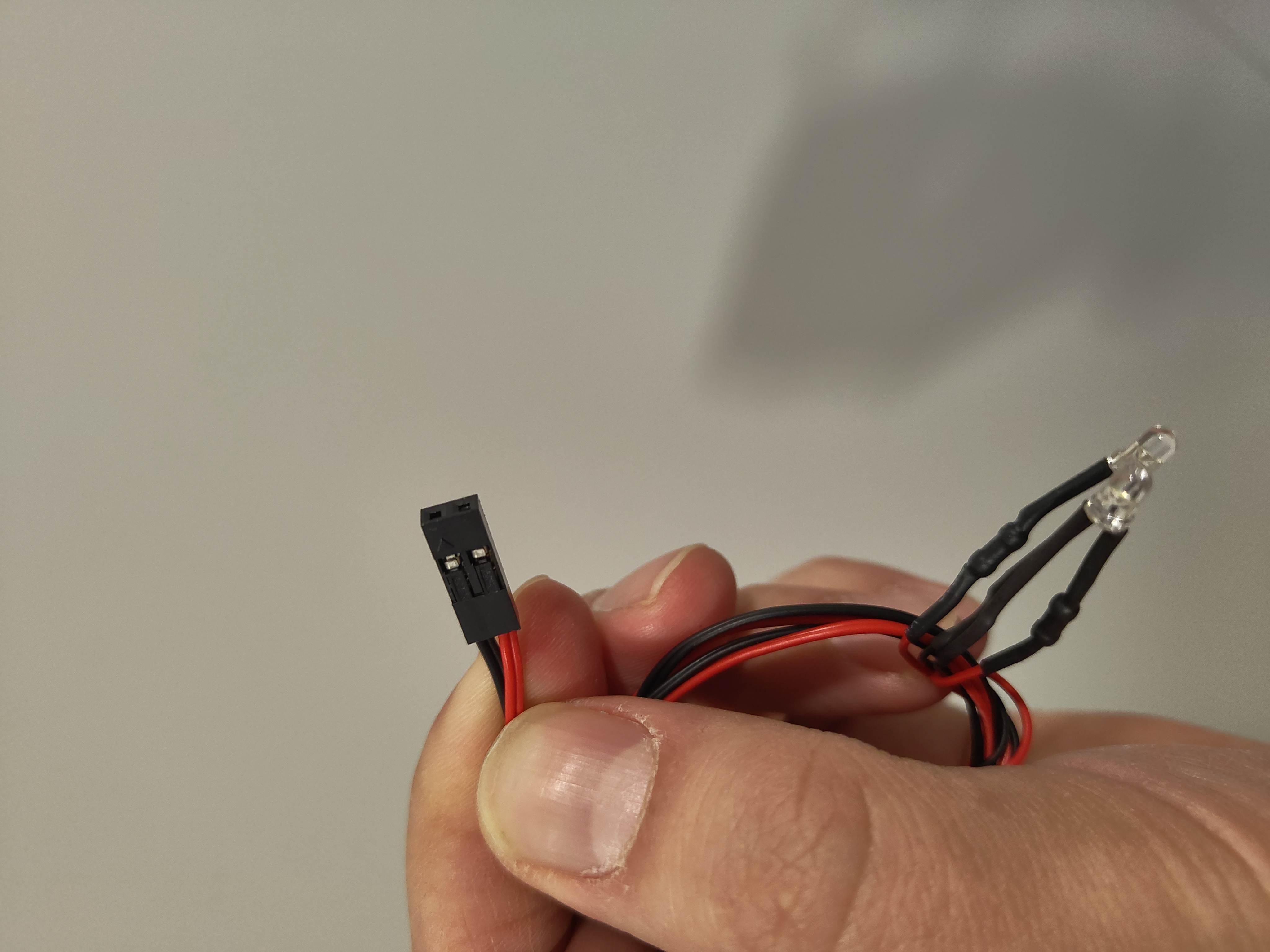

Mikä liitin tää on? Kiinaledisetissä tällainen, ja tyttären FTX:ssä myös valoilla samat. Menee normi servoliittimeen (eli onkos se sitten JR?) kiinni mut tietysti signaalipinni jää koskematta. JR:ää ei kaksipinnisenä ilmeisesti oo, tai sitten en osaa googlata. Tarttis pari jatkopätkää noilla liittimillä mutta kun ei tiedä mitä etsiä niin vähän hankalaa.
FTX:ssä 3in1 rx-esc-valokontrolleri, ja valojen liittimet kaksipinnisiä niin ei voi noilla normi servojatkoilla tehdä. Joka kerta kun kippaa korin auki, irtoaa vähintään kaks liitintä kun on johdot niin tiukat.
Pentt1 kirjoitti: Su 28.01.2024 20:55 Mikä liitin tää on? Kiinaledisetissä tällainen, ja tyttären FTX:ssä myös valoilla samat. Menee normi servoliittimeen (eli onkos se sitten JR?) kiinni mut tietysti signaalipinni jää koskematta. JR:ää ei kaksipinnisenä ilmeisesti oo, tai sitten en osaa googlata. Tarttis pari jatkopätkää noilla liittimillä mutta kun ei tiedä mitä etsiä niin vähän hankalaa.
https://www.aliexpress.com/item/1005006 ... 03289290_2
Viestit: 464
Oma veikkaus Dupont liitin
Viestit: 1024
Voit käyttää myös tavallista servojohdon jatkoa. Leikkaat vain puukolla sen kolmannen johtimen osuuden liittimestä, niin mahtuu paikkaansa. Itsellä sama auto, tuttu ongelma ja näin sen ratkaisin.
