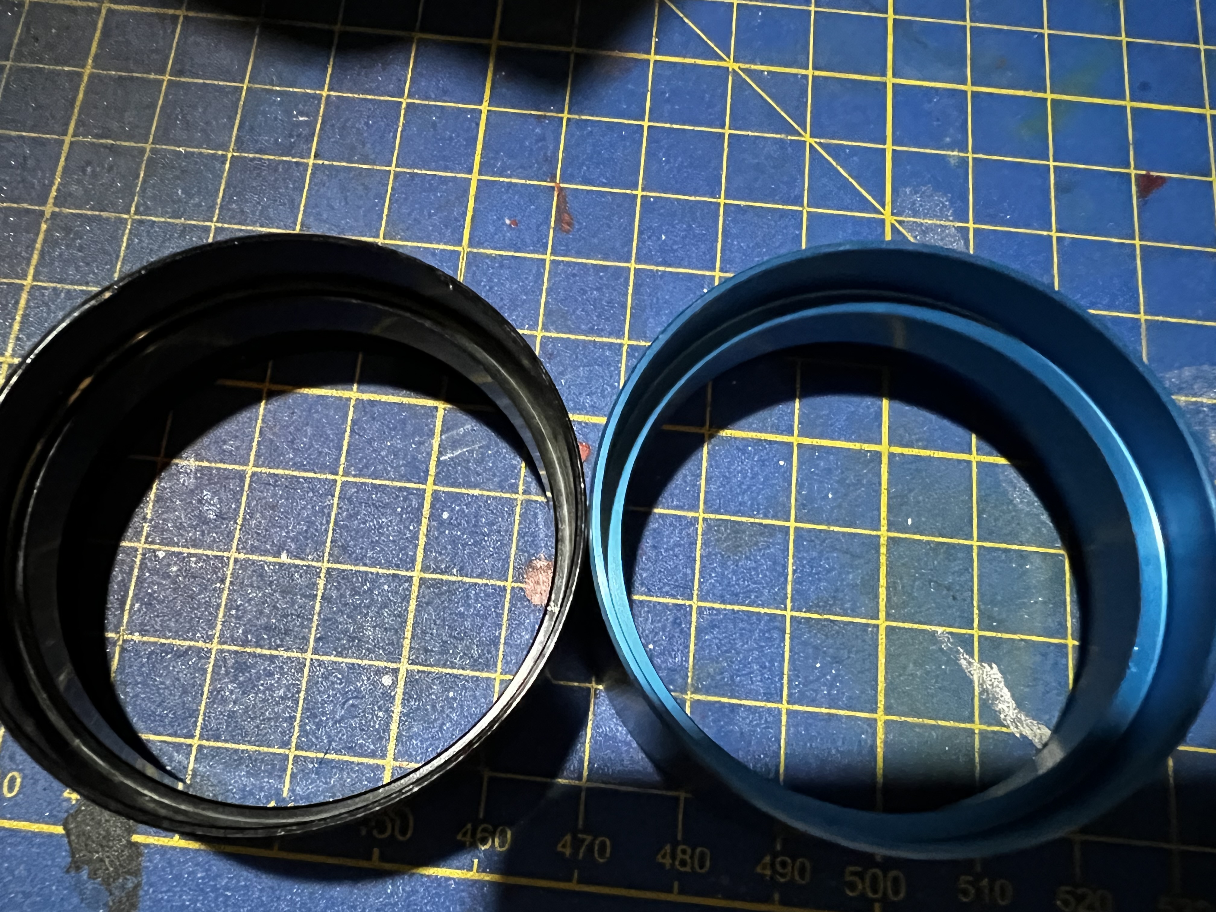

Otin kuvia Mela-anterolle rc4wd sisärenkaista.
Nuo siniset on ne PL rinkulat, niden huullos on avarampi ja näkyy kokonais halkaisiassa.

Pertsax kirjoitti: Ti 25.07.2023 22:25 Otin kuvia Mela-anterolle rc4wd sisärenkaista.
Suuuri kiitos!
Olisin kuvitellut että niissä on radikaalimpi ero 😅 pitänee kokeilla pääsenkö omavalmisteella haluttuun lopputulokseen
Juu ero ei ole iso, mutta merkittävä.
En saanut mitenkään asettumaan 4,19" tuskeja rc4wd vanteelle, pullahti jostain aina irti. Tilasin vastaavat renkaat, ja menivät kerralla paikoilleen ja pysyvät tosi hyvin paikalla. Jos on tamicolta tilattavaa, niin kannataa nuo laittaa tilaten, olikohan ne 14 ja risat, eli ei kovinkaan kalliit.
