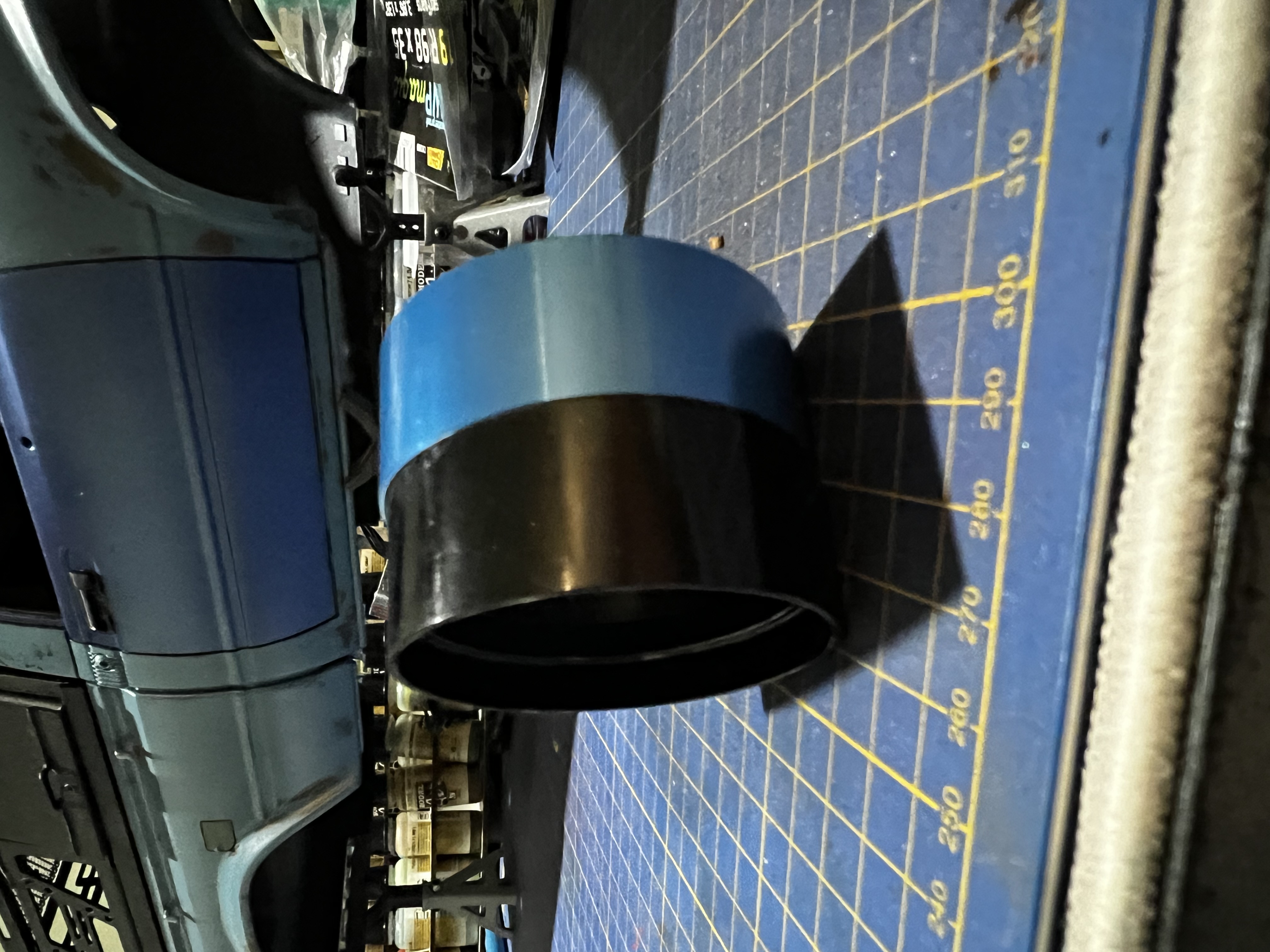

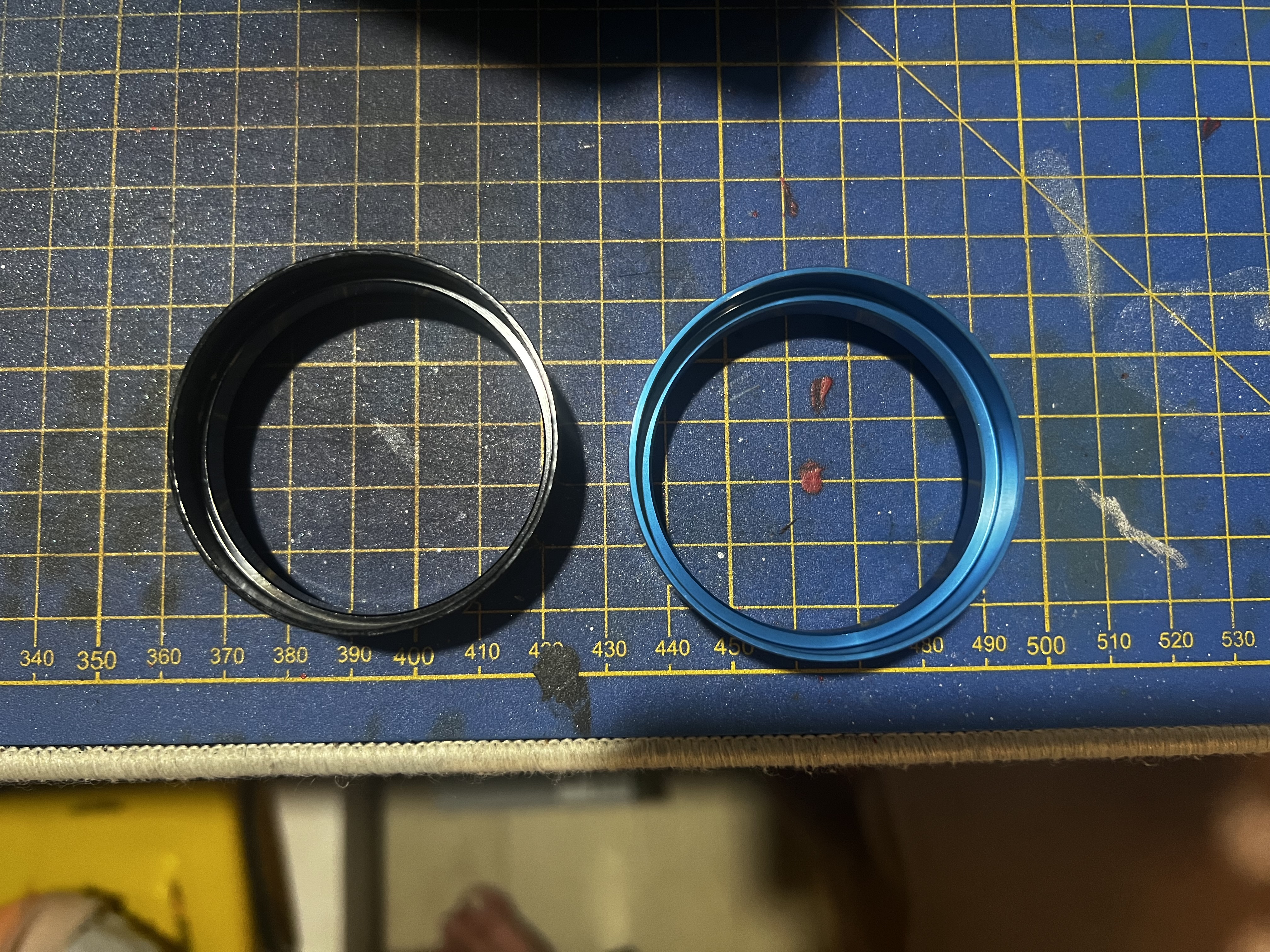

Otin kuvia Mela-anterolle rc4wd sisärenkaista.
Nuo siniset on ne PL rinkulat, niden huullos on avarampi ja näkyy kokonais halkaisiassa.

Suuuri kiitos!
Olisin kuvitellut että niissä on radikaalimpi ero 😅 pitänee kokeilla pääsenkö omavalmisteella haluttuun lopputulokseen
Juu ero ei ole iso, mutta merkittävä.
En saanut mitenkään asettumaan 4,19" tuskeja rc4wd vanteelle, pullahti jostain aina irti. Tilasin vastaavat renkaat, ja menivät kerralla paikoilleen ja pysyvät tosi hyvin paikalla. Jos on tamicolta tilattavaa, niin kannataa nuo laittaa tilaten, olikohan ne 14 ja risat, eli ei kovinkaan kalliit.

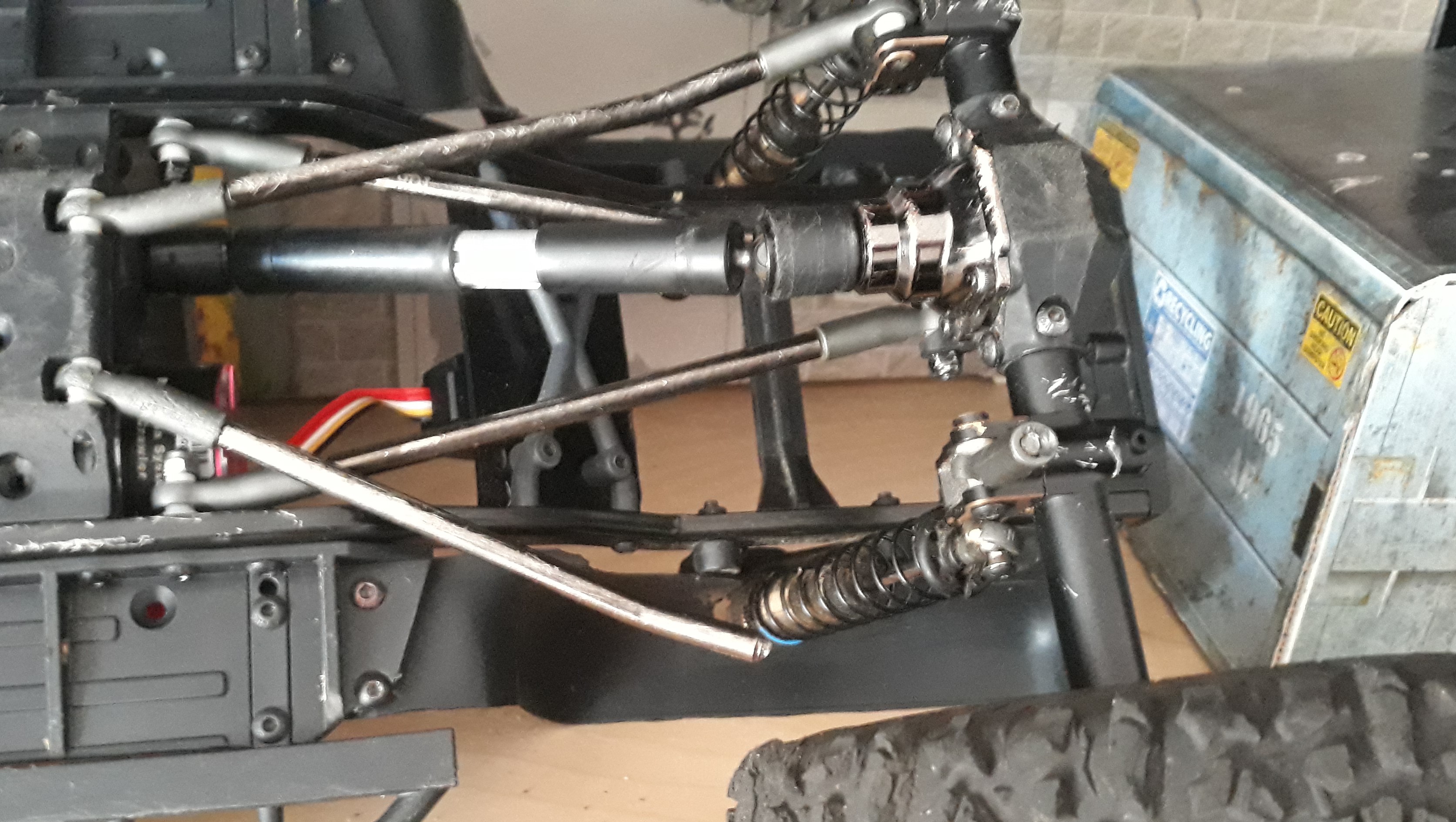

Uusi C1 ajokki saikin suorat AR45-akselit alleen jo ennen Porin finaalia. Kiitokset kaupoista nenolanjones!
Hieman joutui hieromaan, että akselit sai paikalleen. Ylälinkki piti tehdä uusiksi ja samalla hieman taivuttaa, ettei se ota moottorikoppaan kiinni. Samoin panhard piti tehdä hieman lyhyemmäksi. Samalla levitin hieman lokasuojia, kun renkaat tuntui raapivan vähän liian herkästi kiinni.
Nyt pikaisen ensitestin perusteella auto tuntuisi olevan kuosissa finaalia varten. Ainoa homma mikä kannattaisi tehdä, olisi tiputtaa välityksiä portaalien jäljiltä. Portaalissa kun on vakiona 15T pinion ja 52T spurri, suora-akselisessa taas 13T/56T.

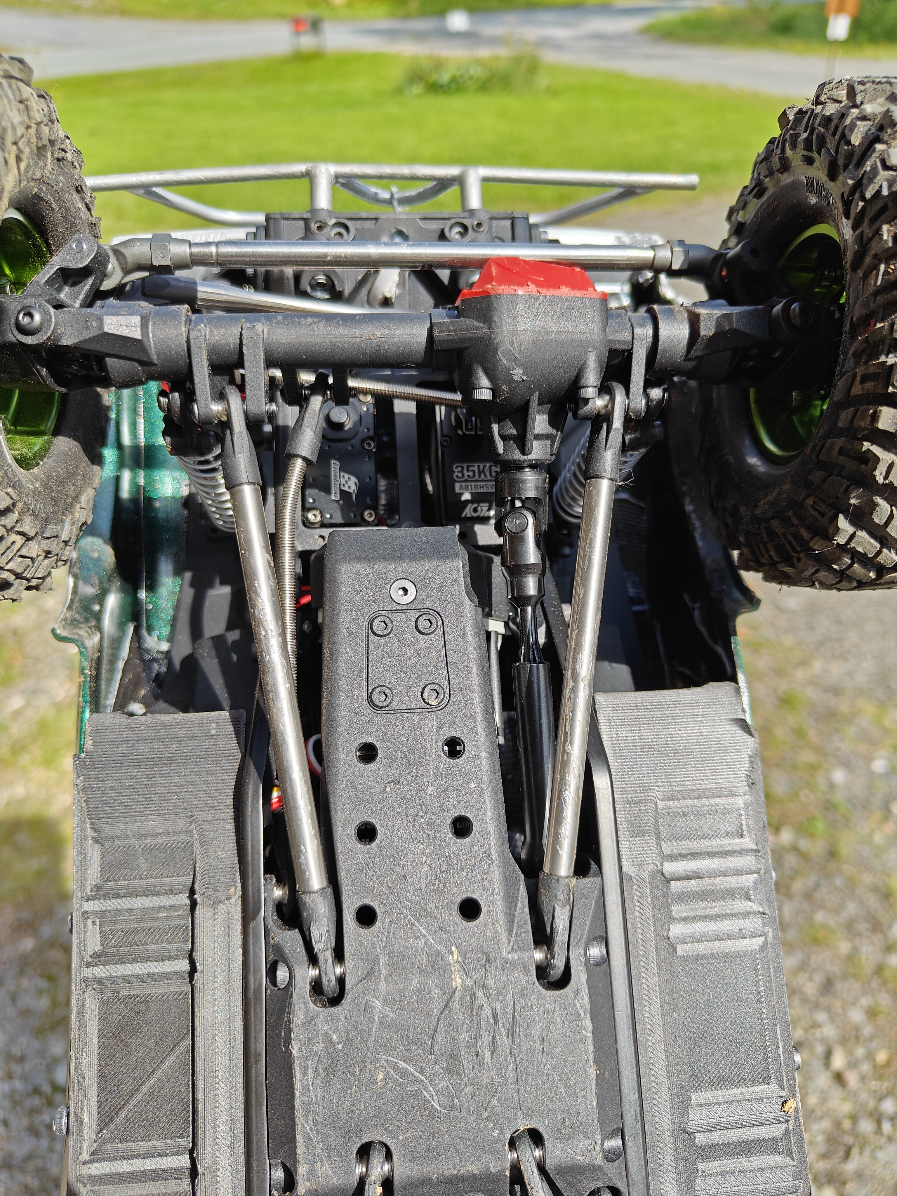

Piti loman kunniaksi keksiä lisää pöljyyksiä, joten otin nopean road tripin Uurainen-Kouvola välillä ja hain kj_temmekseltä Lj:n :D kiitokset kaupoista !
No sitä illalla tutkiessa tuli mieleen että pakko siihen on mutka-akselit laittaa, onneks olin aiemmin ostanut työkaverilta swampperit, kun tähän haaveillut boggerit olikin järkyttävän isot... Mutta lievä stance ongelma iski.
Emmä näillä akseleilla hyllyssäkään mitään tee, joten sahat soimaan, etuakselissa sai tehdä vähän vekkulin leikkauksen että sai suht helpot millit pois. Beef tubea varten porasin 7mm reijän, ja porasta kiinni sorviin, niin sai käsin nitkutella suoran katkaisulinjan.
Sisäholkin/beef tuben sorvailin jostain hydrayliputken jämästä, aluks pelkäsin akselinkuoren kiertymisen kestoa, ja oli monenlaista patenttia suunnitteilla. Mutta kun käänteli päätä oikeaan kulmaan, epoksin nahistuessa, niin alko tarttua jo sen verran hyvin, että onneks ei tullu enempää kikkailtua :D
Purkaessa huomasin että noissakin turhan paljon olaketta, joten m5 ruuvilla putken päähän ja sorvilla pois 2,5mm per knuckle.
En uskaltanut laittaa akselinkuorta sorviin, joten vastapuolelta hioin vaan kulmavingulla saman verran päästä pois, ohjaava pinta syvemmällä kuitenkin pysyi vakiona.
Taka-akseli aika lailla samalla metodilla, irrallisen pään oikaisin sorvilla poran nokassa. Tosin takana piti ottaa molemmista putkista pois.
Liimana käytin loctiten 2k epoksia.
Mutta yhteenvetona:
-15mm sai pois akselinkuoresta
-5mm knucklen "pohjista" yhteensä
4mm saa ainakin vielä rc4wd vanteen adapterista yhteensä, ja jahka toinen satsi "deep dish" vanteita saapuu, niin keskiön siirolla ja sisäänpäin levittämisellä saa about ~10mm pois.
