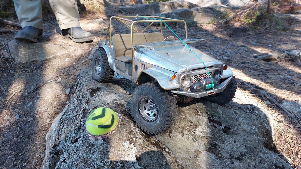

Priimaa pukkaa tulemaan, ja komeet on maisematkin!RC700 kirjoitti: Ti 15.03.2022 22:24 Ensi testit, Näsijärven Tervalahdella, Linnasaaressa 12.3.2022 IMG_6553.JPG
Lopputulos etupuskurin suhteen.
IMG_6582.JPG Ei tule puskuria, saa olla sellainen huonosti etenevä safariauto.

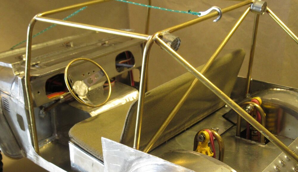

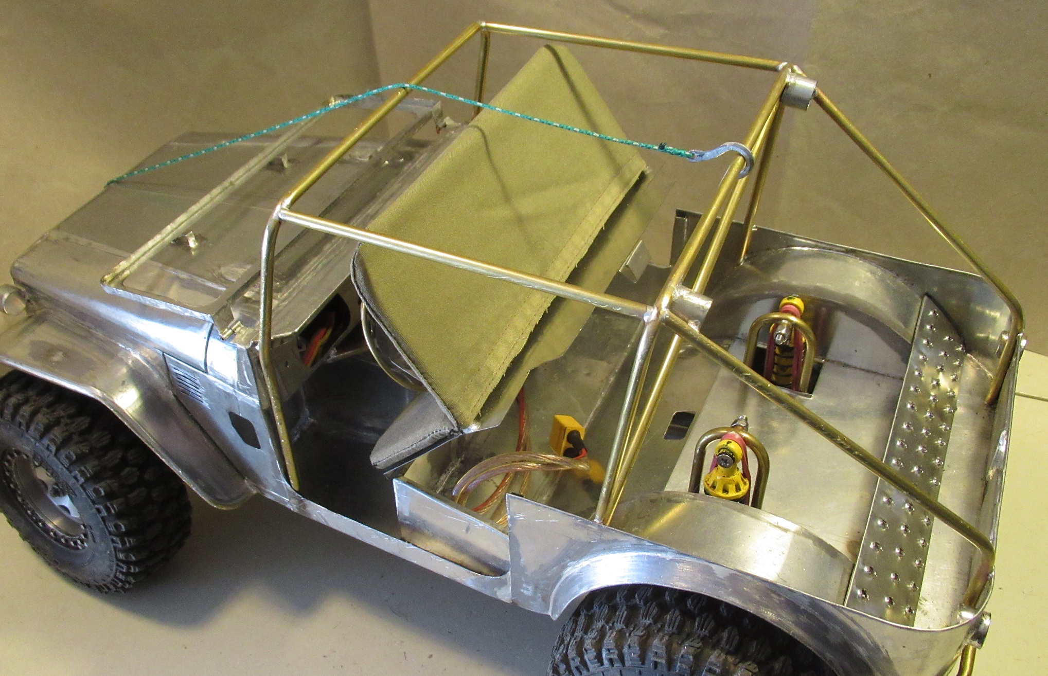

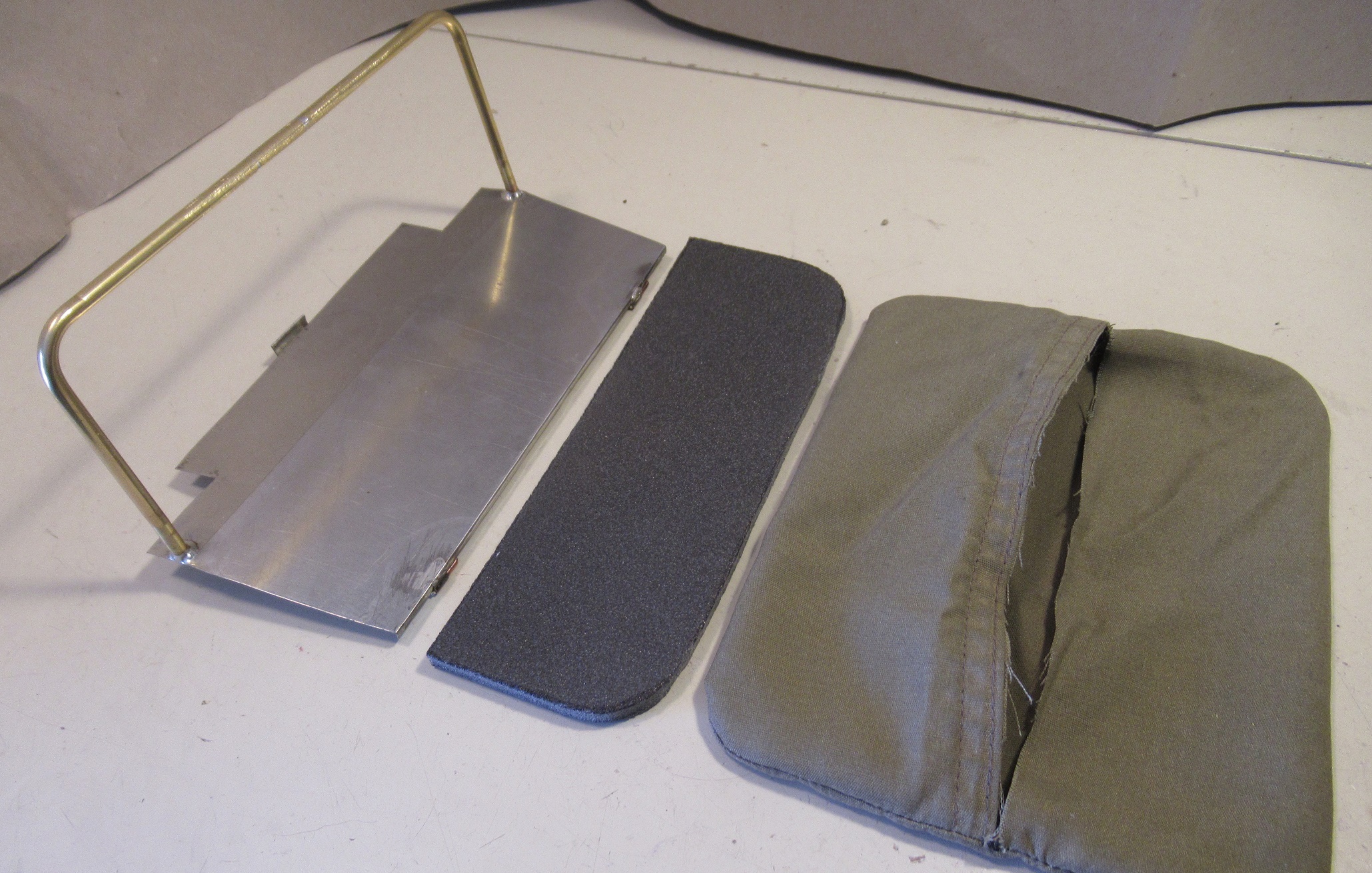

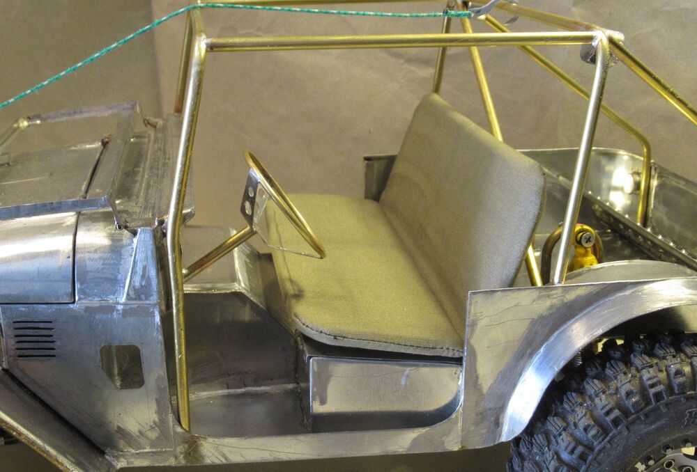

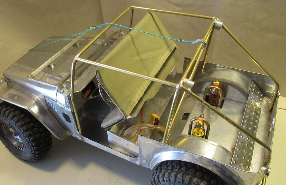

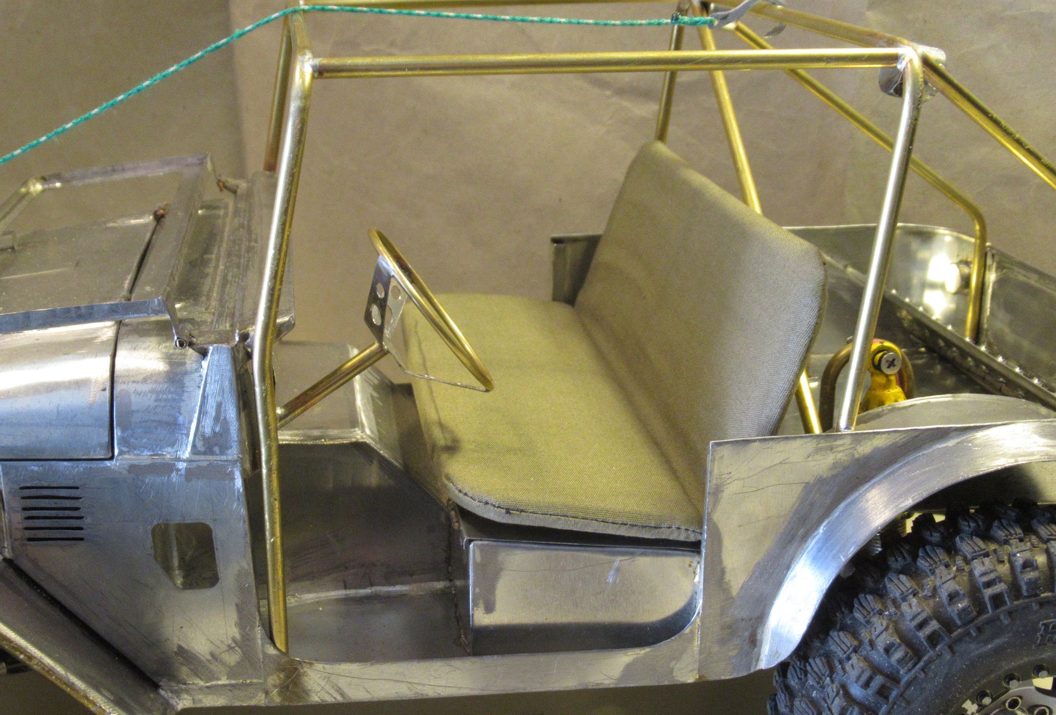

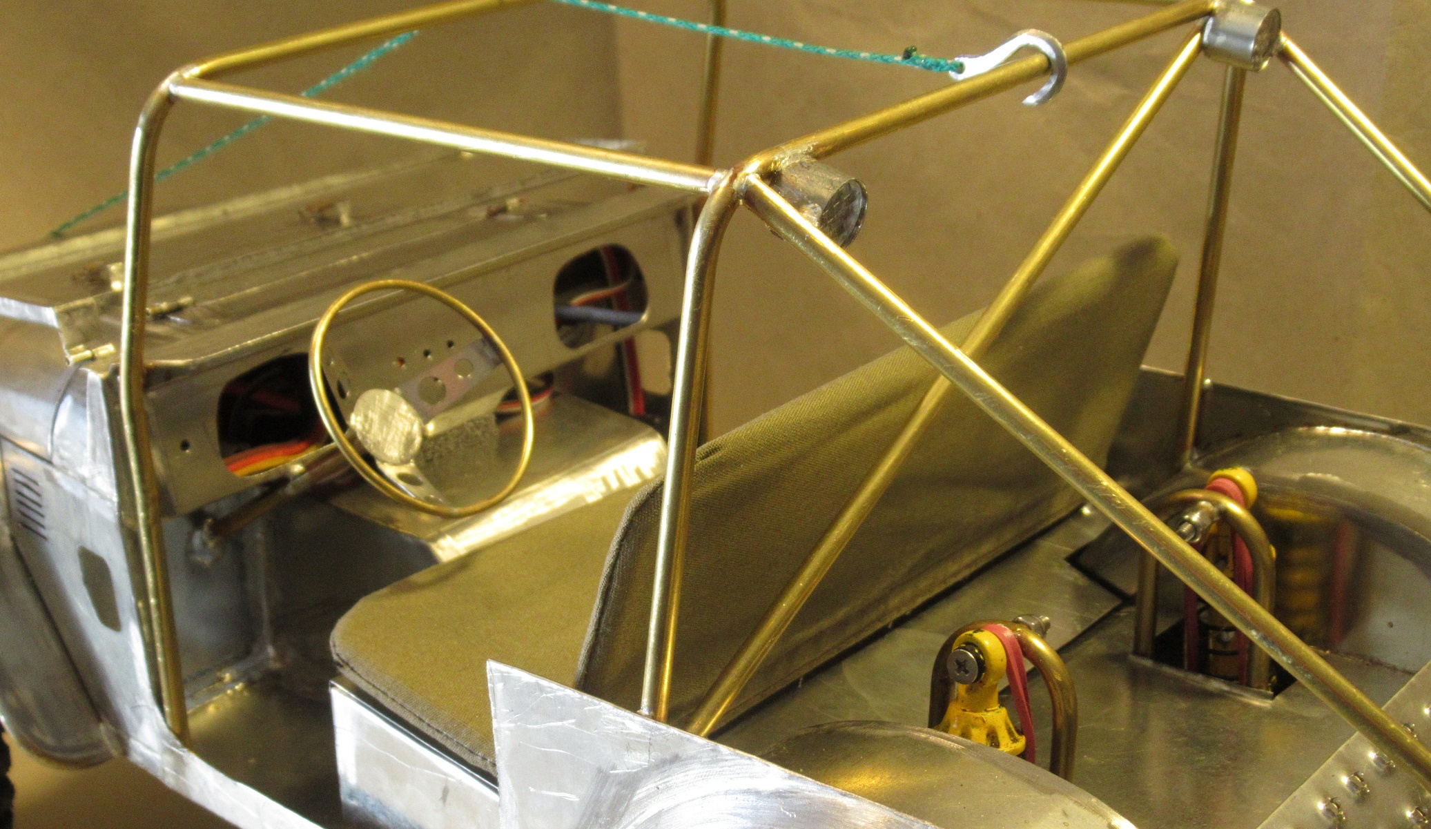

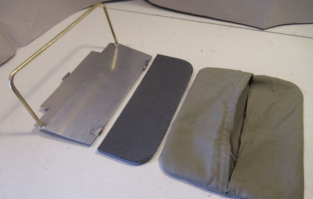

Tylsän puoleinen mutta pisteiden arvoinen sohvapenkki. Ompelukoneella pari vastakkaista taskua ja toiseen solumuovi suikale muotoa antamaan ja toinen tasku selkänojanrungon päälle.
Penkki/kotelon kansi saranoitu, penkin alle mahtuu 5000mAh akku.
Edestä ja takaa.
Nyt olisi kokonaan itse tehty sisusta, että kai tässä vielä jonkinlaisia kilpailu haaveita elättelen... täytyy tota etupuskuria vielä joskus kattella, no runkoaisat meni jo poikki mutta saahan ne jatkettua. :D

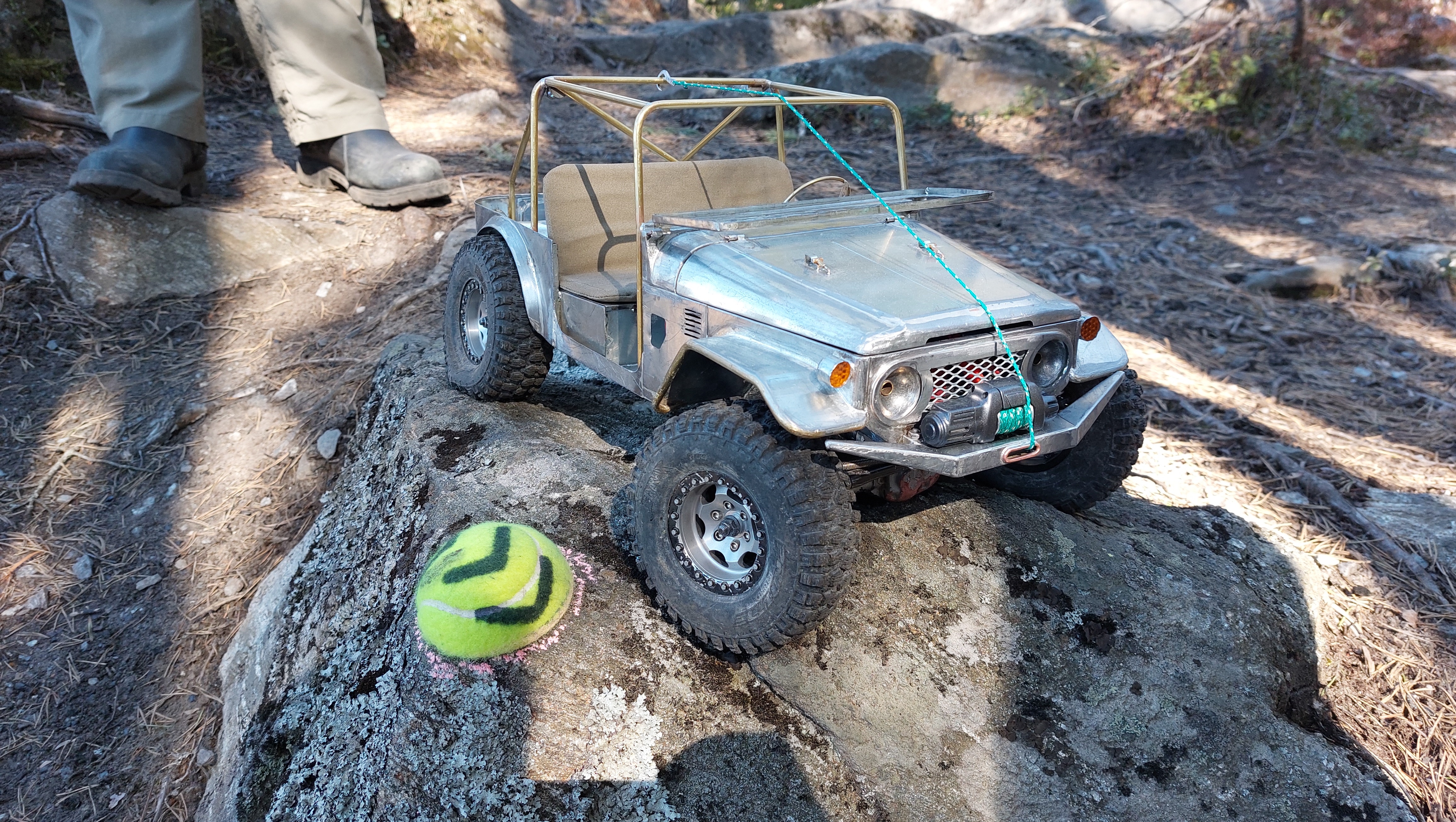

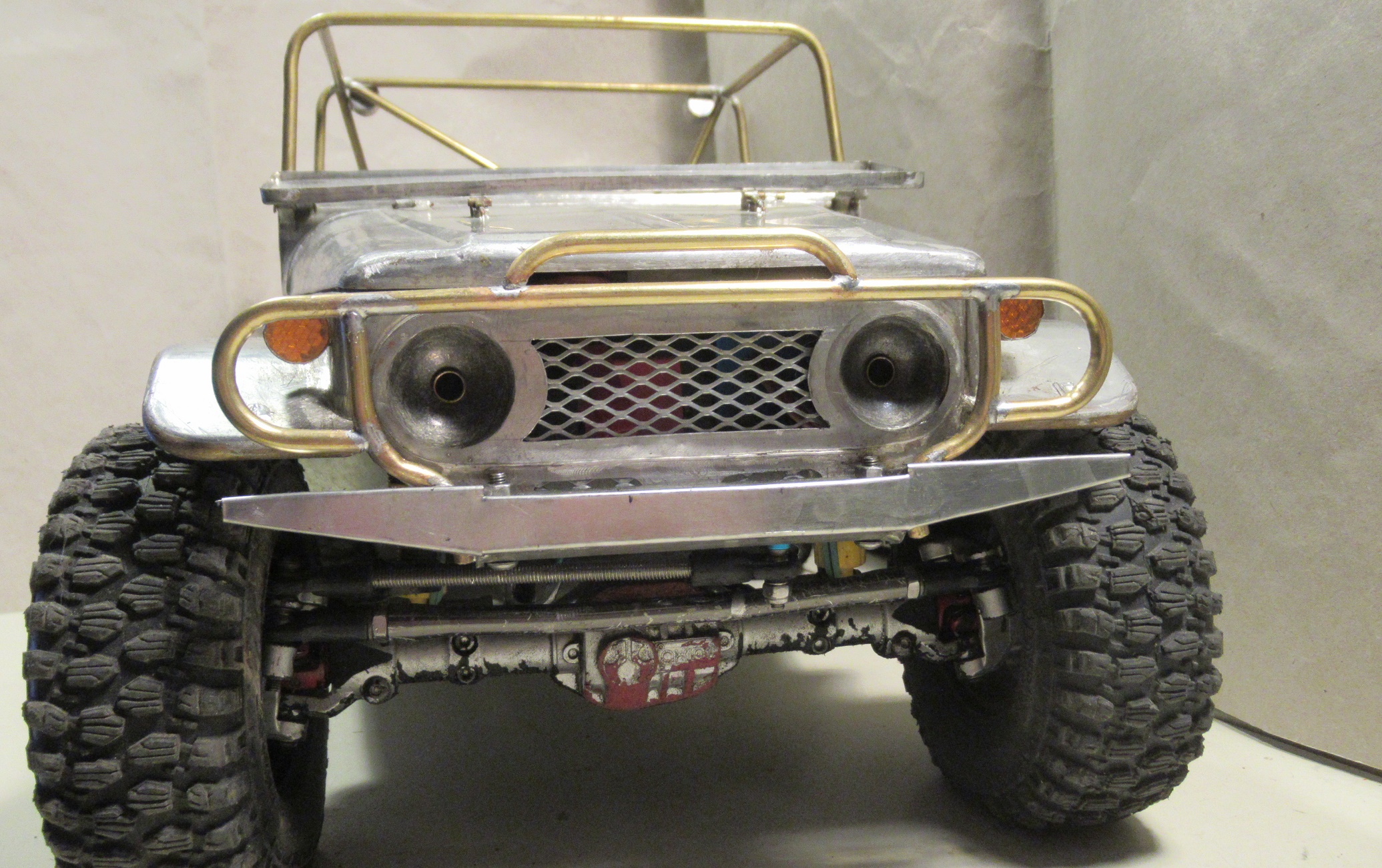

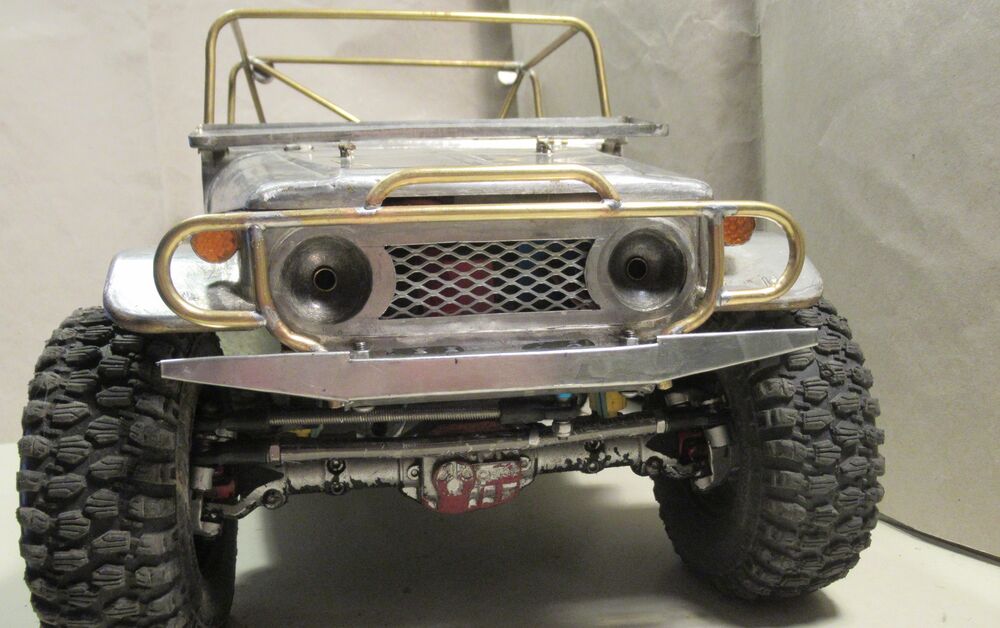

Noniin tähän nyt tuli sitten tuonlainen kisa puskuri. On lisäksi irti pultattavaa mallia, niin ei tarvitse heti turvautua dremeliin jos sattuu hermot menemään. :)
teppisch ottikin hyvän kuvan missä puskurin ensi esiintyminen. Sitten hieman sääntö asiaa. Mikähän siinä on että joudun kysymään aina ne kummallisimmat kysymykset? Jos servovinssi on piilossa takalattian alla ja naru menee etupuskurille, niin sehän on selvä että siitä saa etuvinssi pisteet.
Mutta kun mulla on takavinssi edessä ja näkyvillä, niin saako siitä takavinssi pisteet, ja siis naru menee edestä takapuskurille.
Kuvassa näkyvä scale vinssi on siis takavinssi. :D ja konepellin alla on servovinssi eteen päin. Jaa miksi näin? no joskus tuli tuo vinssi hankittua mikä jäi tarpeettomaksi riittävän puhdin puuttuessa, nyt sille löytyi hyvä virka rekvisiittana. Mutta tuli sitten mieleen laittaa se toimittamaan myös taka vinssin virkaa.

Puskurin muoto tuntui palvelevan hyvin ohjaten auton takaisin radalle jos jäi puskurista kiinni. Eli välttyy turhat pakit kun asiat voi korjata kaasulla 😉
Oma näkemys tuohon vinssikysymykseen on se, että ei kai sillä väliä missä vinssin mekaniikka sijaitsee. Oleellista on, että yksi vinssi toimii eteenpäin ja se toinen taaksepäin.

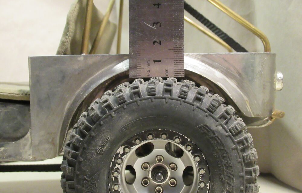

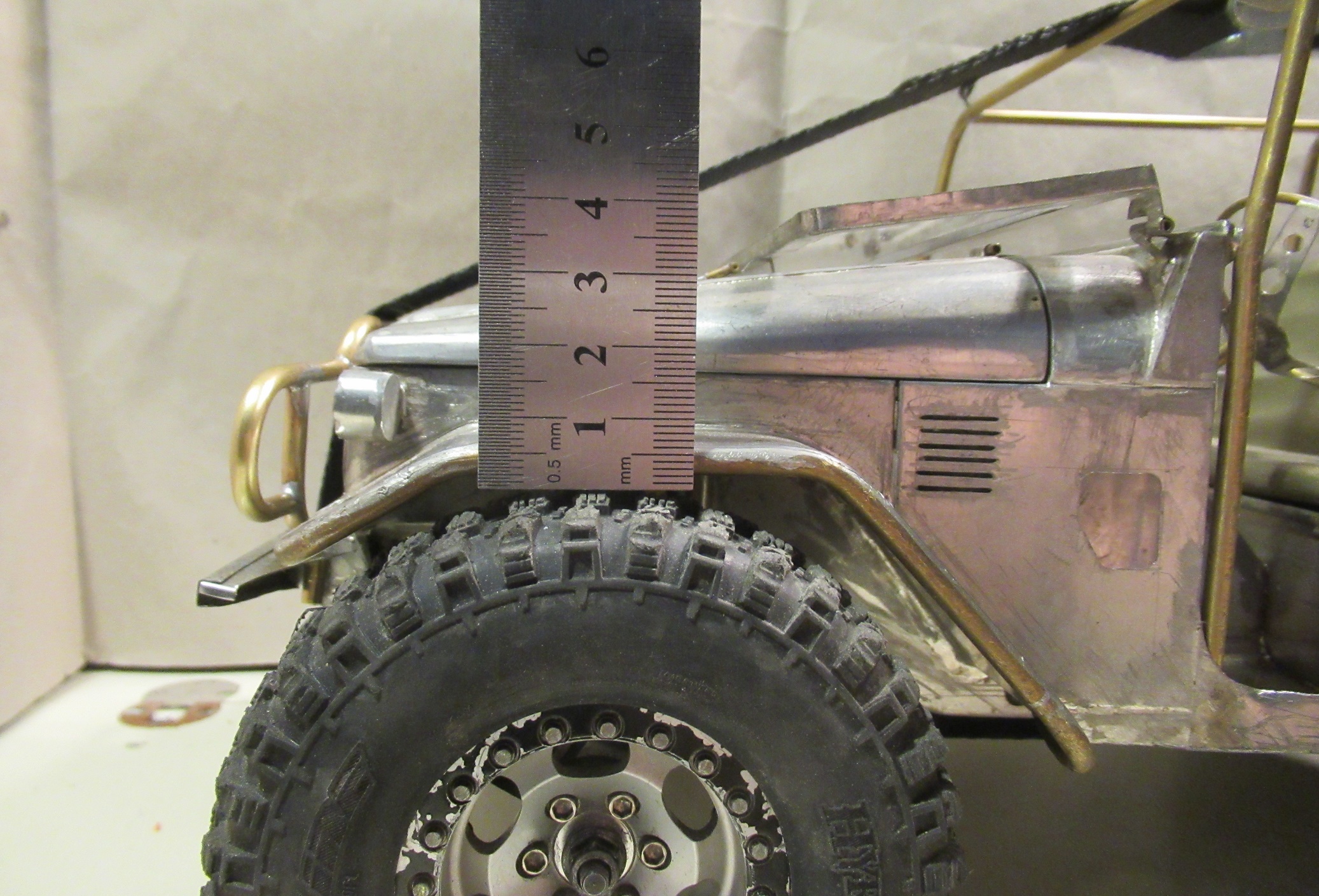

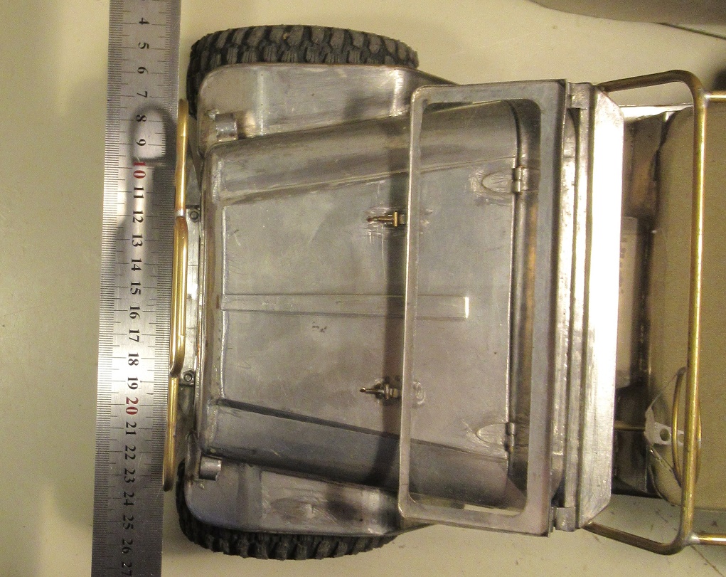

Topicin alku on 1:10 kori ja myös kaikki mitat alussa on 1:10. Mutta Toisen sivun loppupuolella suunnitelmat muuttui ja tämä nykyinen kori on 1:9 mittakaavassa.
Re: Tehdään pellistä BJ

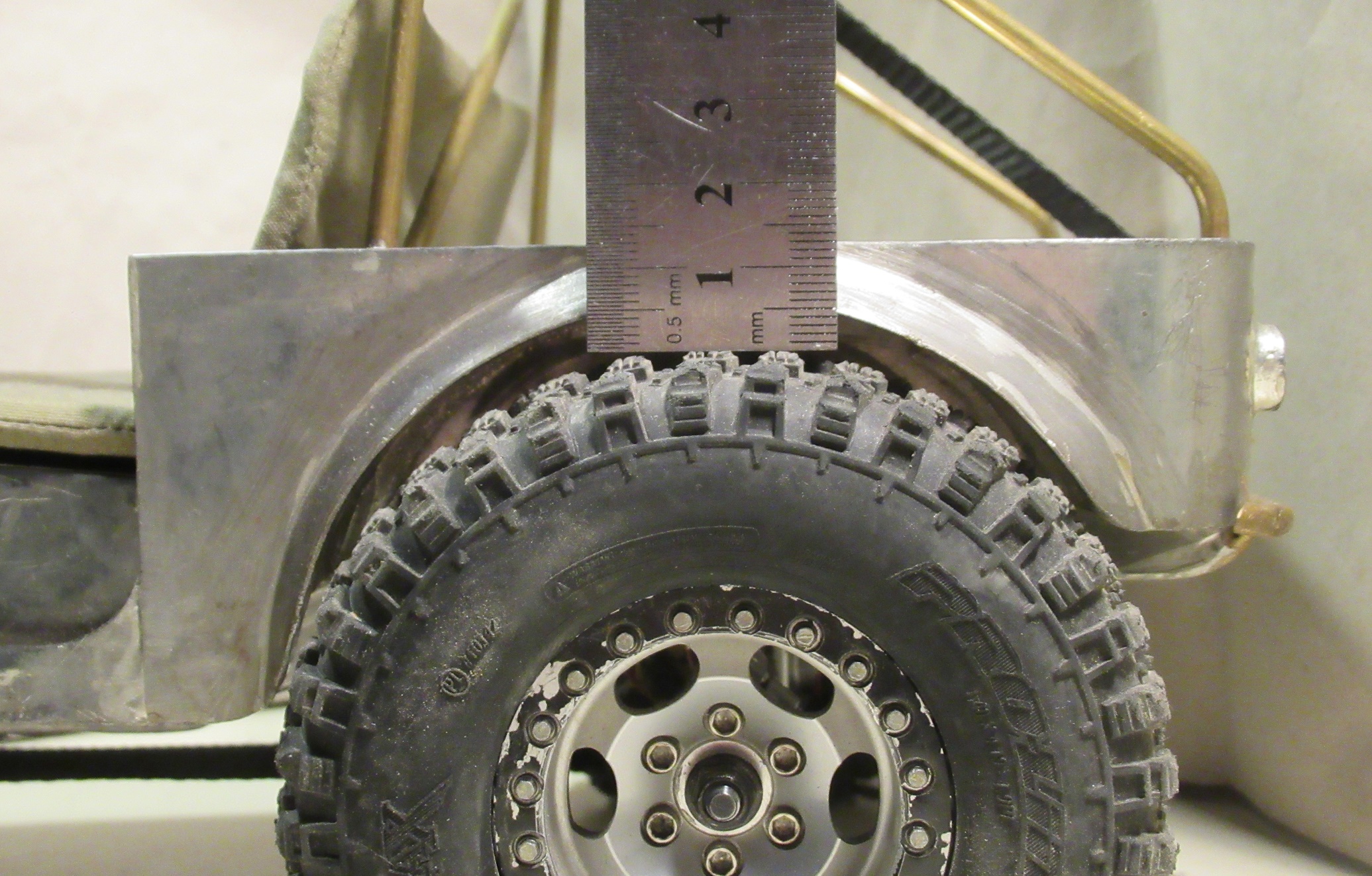

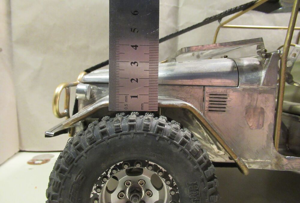

Oman tulkinnan mukaan front rectanglen korkeus ei lopu lokarin kaareen vaikka se on levein kohta ja konepellin yläpintaanhan, kuten sanoit on reilusti tuo vaadittu 0,5”.RC700 kirjoitti: Ti 17.01.2023 20:59 Taas vähän sääntöjä lueskellut ja yrittänyt niitä ymmärtää. Tässä nyt vähän ääneen pohdintaa. Takana tuo rectangles korkeus 13mm riittää nirkan narkan mutta, edessä etulokarin korkeus on 5mm, mikä ei riitä. Konepellin korkeus taas riittäisi mutta, ylhäältä katsottuna BJ40 kapenevan nokan leveys ei sitten taas riitä renkaiden sisäpinnan leveyteen, näinkö tulkitaan? Nokassa nyt ainakin olisi uusi karjarauta mikä jatkaa BJ:n nokkaa pituuden täyttämiseksi.
Sivusta katsottuna konepelti korkein osa koppaa. Ylhäältä katsottuna lokarin kaaret levein kohta.
Puskurit lasketaan mittoihin ja kuvien perusteella kopan etupuolella ja renkaan etupuolella joka riittää. Mutta kuten sivulla 13 erikseen mainittu stingeriä ei huolioida mittauksessa. Onko karjarauta stinger, oman tulkinnan mukaan on.
Toki voin olla tulkintoineni metsässäkin😄
Ja tärkein meinasi unohtua, on kyllä tyylikäs auto!

No joo nyt ymmärsin... tai siis ymmärsin niin että, kun katsotaan sivulta niin katsotaan vain sivulta, ja kun katsotaan ylhäältä niin silloin katsotaan vain ylhäältä. Ylhäältä katsottaessa ei siis enää mietitä kuinka korkea oli kopan levein kohta.Tawler kirjoitti: Ke 18.01.2023 13:53 Sivusta katsottuna konepelti korkein osa koppaa. Ylhäältä katsottuna lokarin kaaret levein kohta.
Vanhoissa säännöissä muistaakseni oli erikseen stinger ja maskinsuoja, mutta vanhat säännöt ei tietenkään enää päde. Ja joo eihän sillä sitten ole edes väliä mikä sen nimi on, jos pelkkä puskuri riittää pituuteen, mutta entä sitten se korkeus sivusta katsottuna. Olen vain saanut jostain päähäni että kori pitää ulottua renkaan tasaan ja puskuri pitäisi olla korin ulkopuolella, niinkuin noissa rectangles kuvissa on. Stinger olis mielestäni enempi sellainen eteen päin sojottava juttu, toi mun karjarauta on ainakin puskurin takapuolella, täyttämässä BJ:n liian lyhyttä nokkaa.
"All criteria of the rectangle must be met either by body dimensions, the use of bumpers, cage work, or sliders." Itse joudun taiteilemaan huonon kielitaidon ja Google käännösten kanssa. Googlen käännös, "Kaikki suorakulmion kriteerit on täytettävä joko korin mittojen, puskurien käytön, häkkityön tai liukusäätimien osalta."
Sitten voitais kysyä että onko karjarauta "puskurien käyttöä" vai häkkityötä. :D Kun vaan tietäisi varmaksi nuo säännöt, että taikinoinko tämän auton kanssa vai aloitanko uuden C1 projektin.

Kokonais rectanglen pituussuunnassa pitää olla minimissään eturenkaan etureunasta takarenkaan takareunaan. Eturectanglen mittaan lasketaan puskuri ja sen pitää vain täyttää sille asetetut määritelmät (leveys, korkeus, sijoittelu).RC700 kirjoitti: Ke 18.01.2023 17:07No joo nyt ymmärsin... tai siis ymmärsin niin että, kun katsotaan sivulta niin katsotaan vain sivulta, ja kun katsotaan ylhäältä niin silloin katsotaan vain ylhäältä. Ylhäältä katsottaessa ei siis enää mietitä kuinka korkea oli kopan levein kohta.Tawler kirjoitti: Ke 18.01.2023 13:53 Sivusta katsottuna konepelti korkein osa koppaa. Ylhäältä katsottuna lokarin kaaret levein kohta.
Ja hei, kiitos kommenteista!
Kuvien perusteellasi sanoisin, että koppasi on laillinen.
Jouset pohjassa mitattuna puskuri tulee korin ja renkaiden etupuolella, leveys renkaiden sisäreunoihin asti ja materiaalia puskurissa renkaiden alapuolella vertikaalisesti katsottuna 3.2mm (toki puskurin kärjet on kapeat mutta näyttäisi olevan yli 3.2mm)
