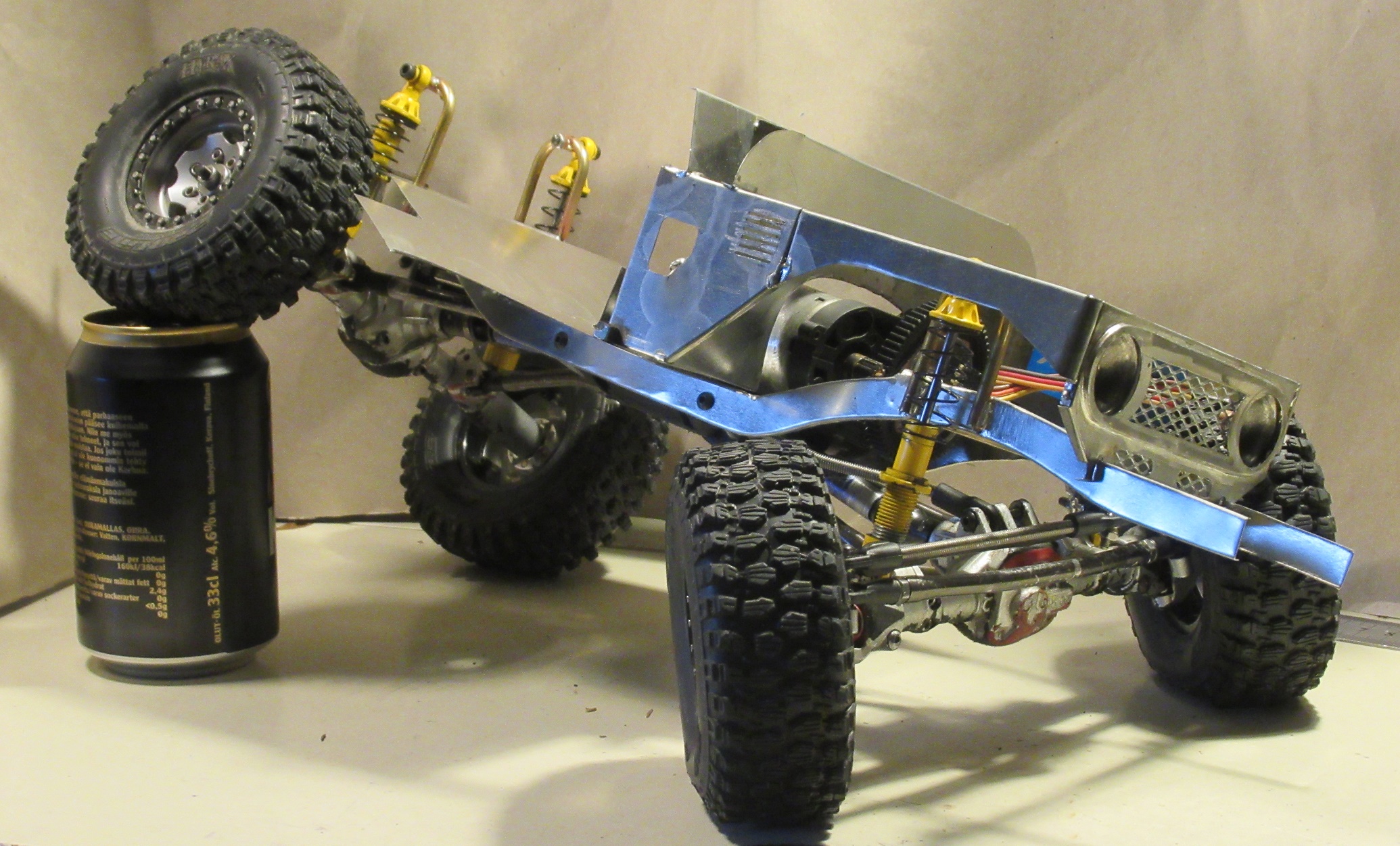

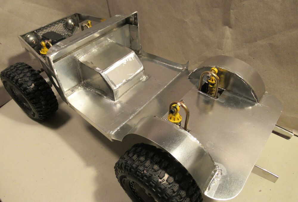

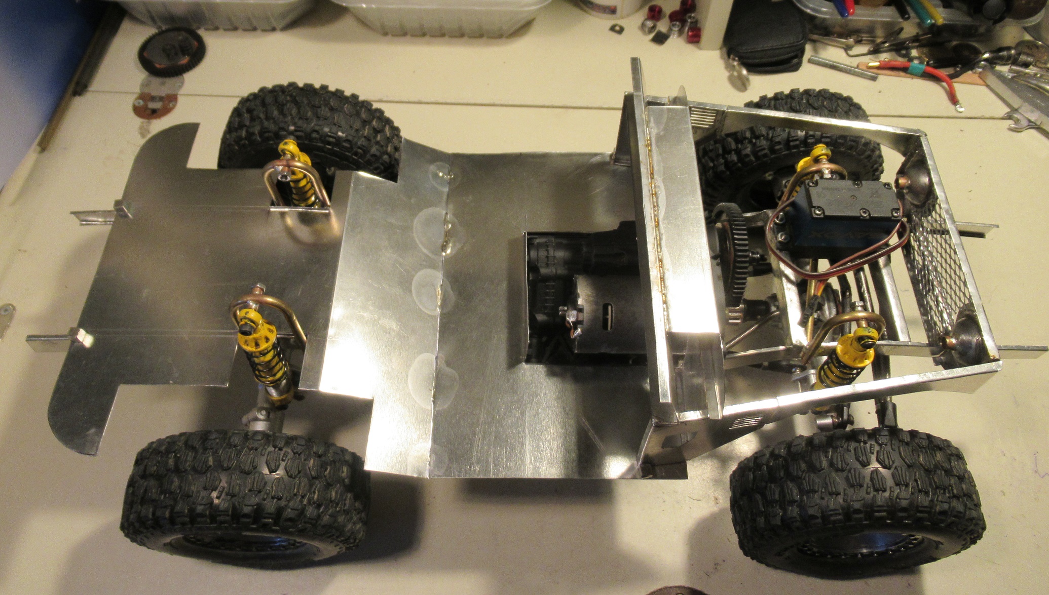

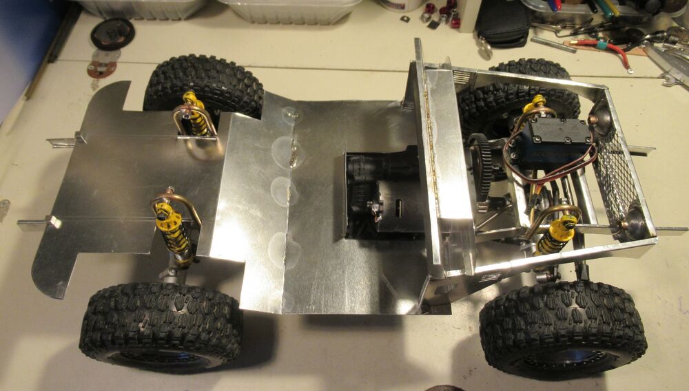

Jouset 32mm laitoin alle tässä vaiheessa rakentelua, painoahan tähän vielä tulee muuten näyttää hyvältä. Iskarit SCX10.2 vakiot.
Tynnyri joustot. Takalattiaa vähän lisää.

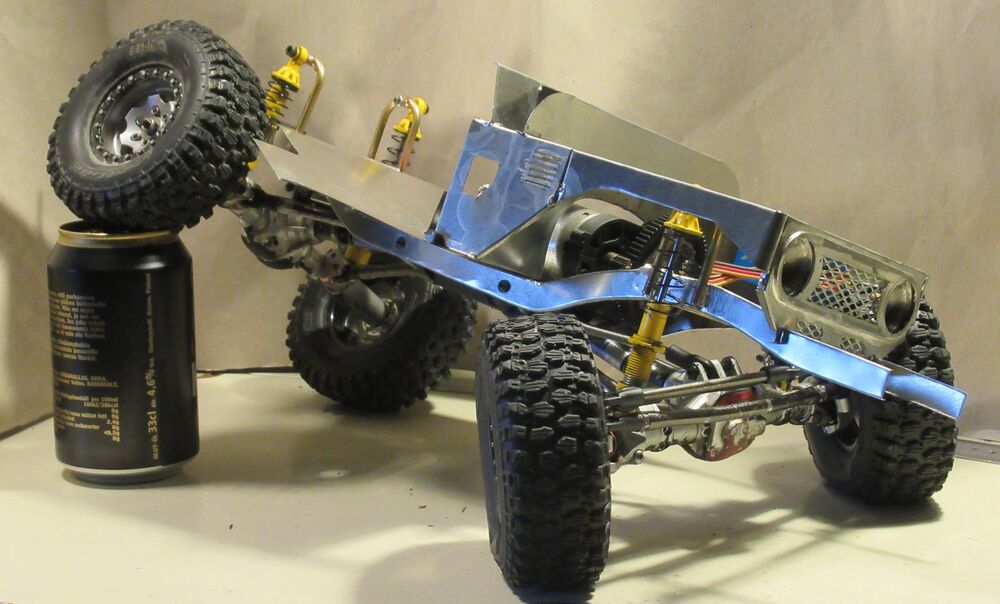

Jaa-a melkeen kuukauden luova tauko tuli tähän väliin, pitää taas yrittää jatkaa.

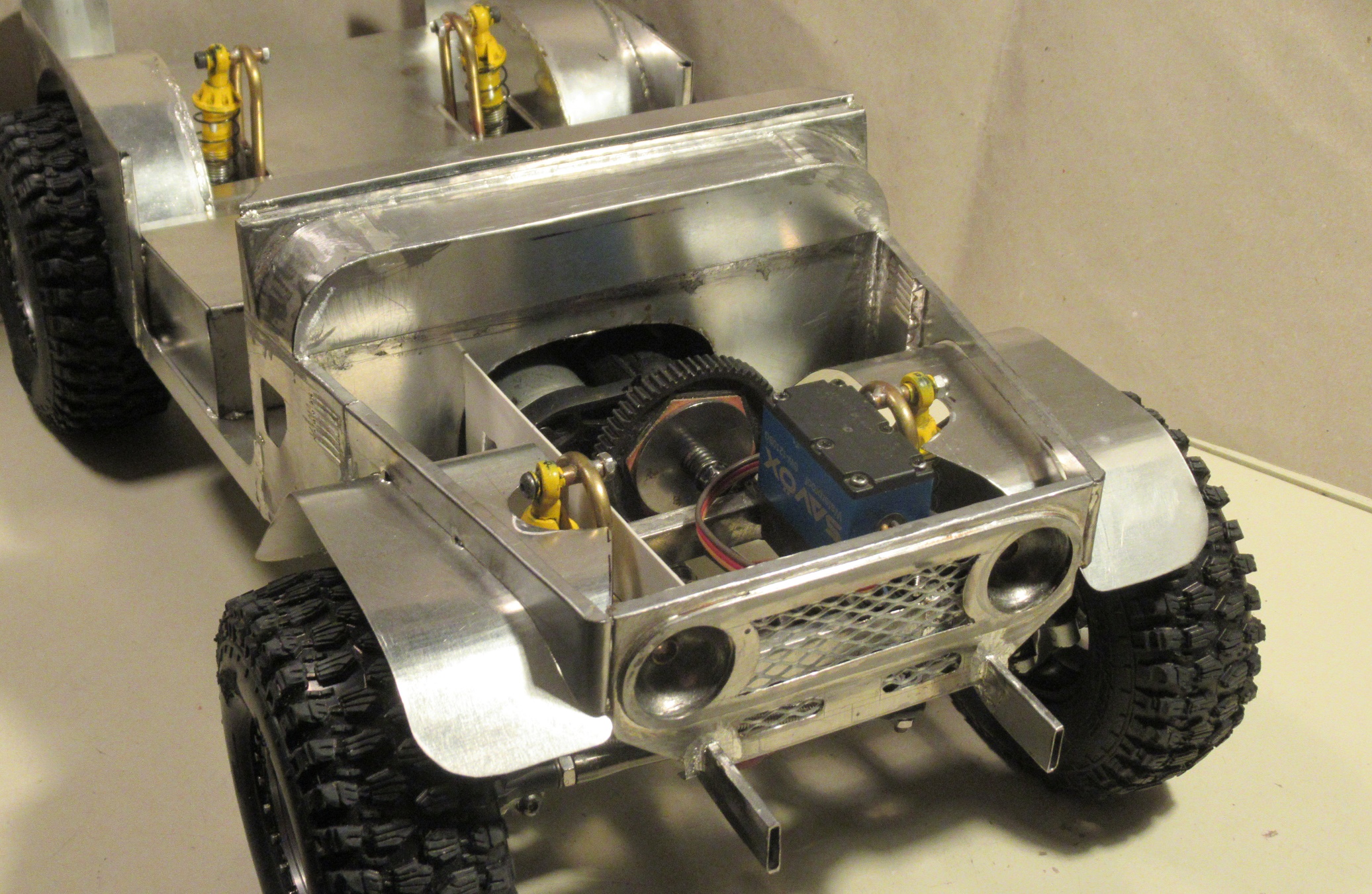

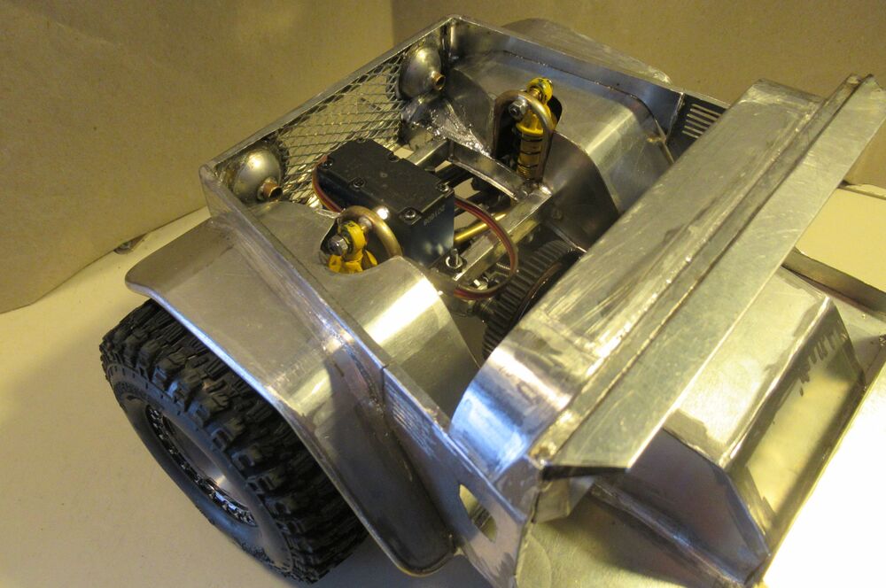

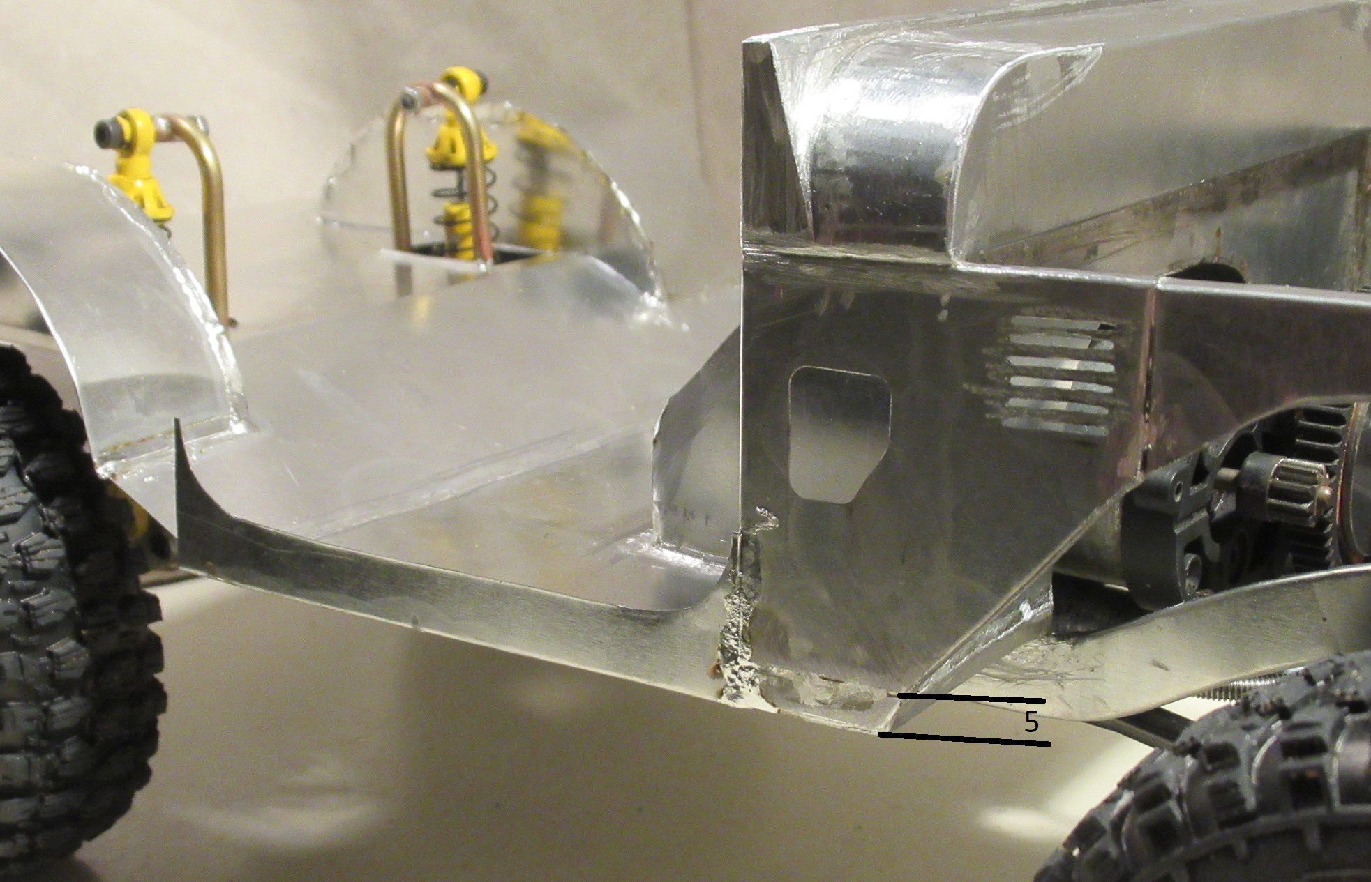

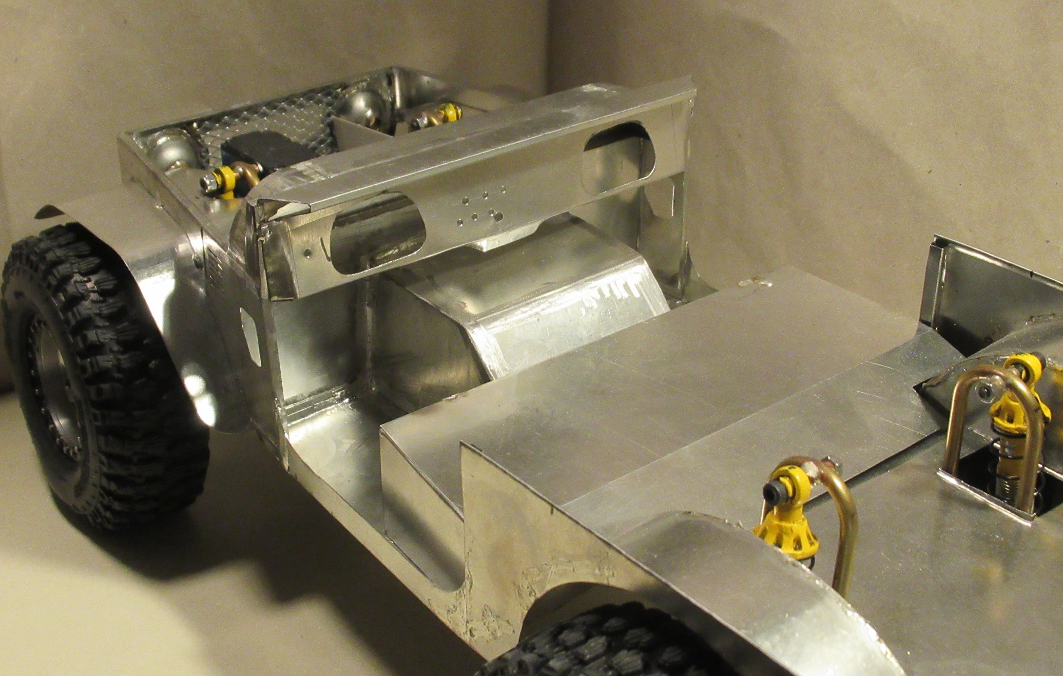

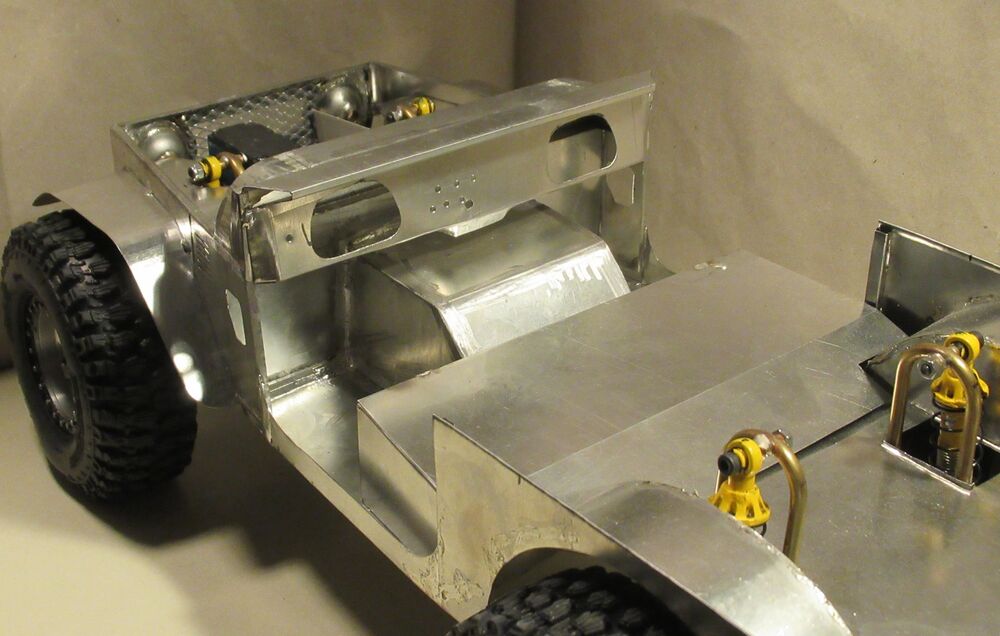

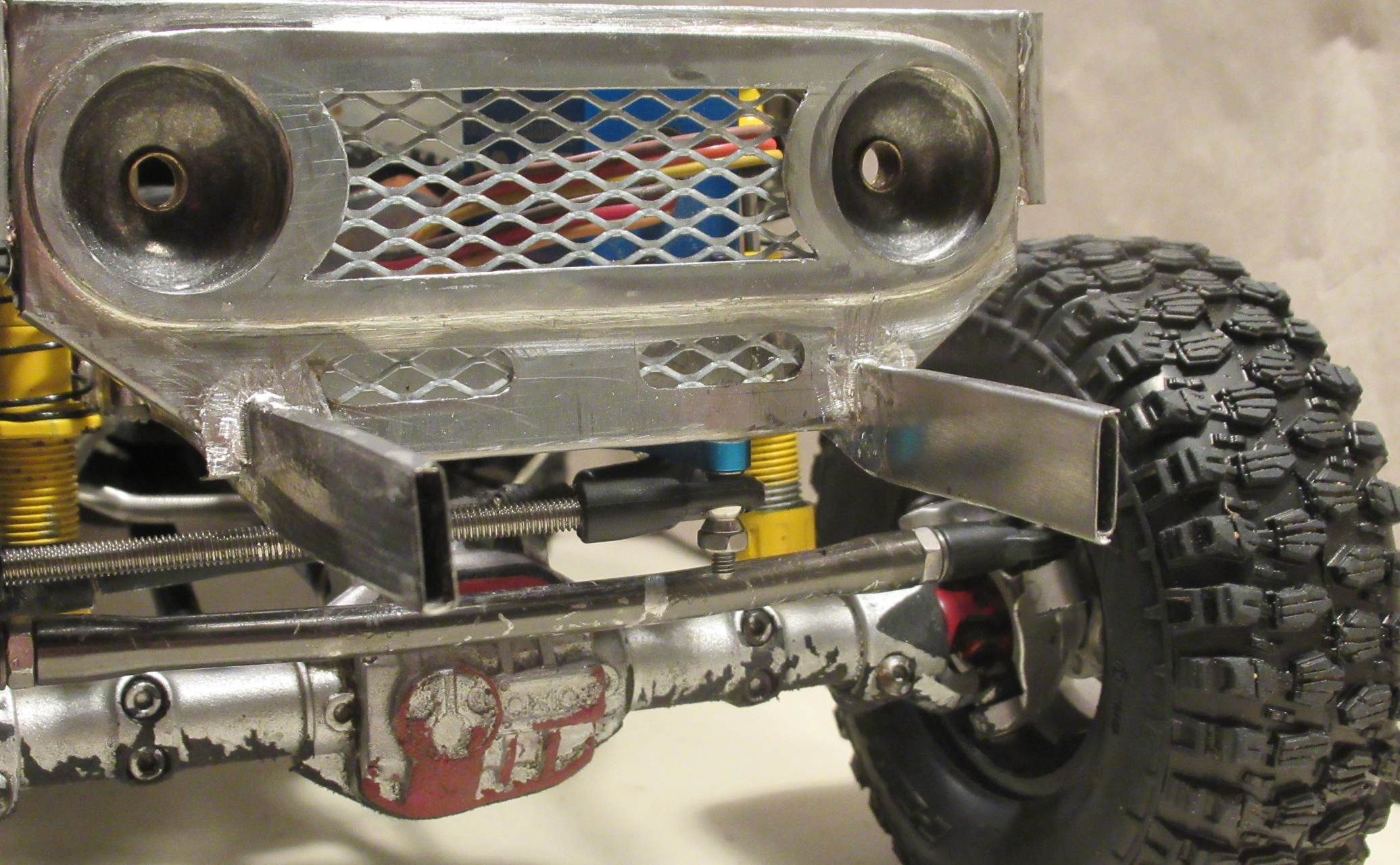

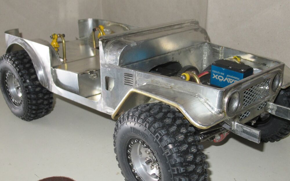

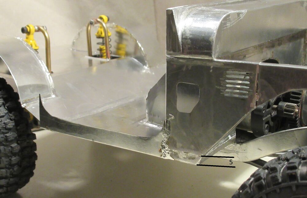

Nyt on nokka pysyvästi rungossa kiinni, samalla tuli tehtyä kotelo laatikon päälle ja takalokarit. Runkoaisat edessä on nyt tupla seinällä, jos etupuskuri pysyisi paremmin paikoillaan. Nokka palaa piti korottaa 5mm, muuten olis nokka jäänyt huonoon asentoon. Vanhoista Bomberin hubeista sorvasin kolmen ja puolen millin hubit.

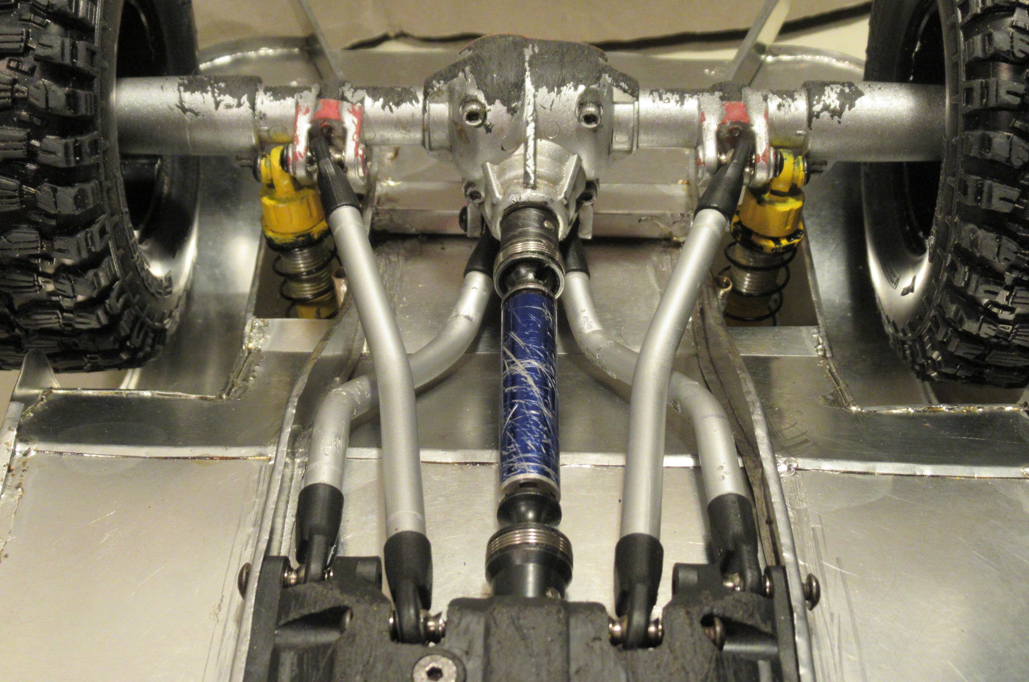

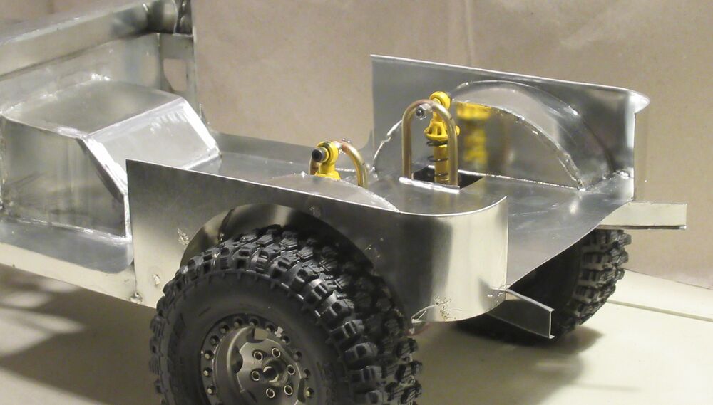

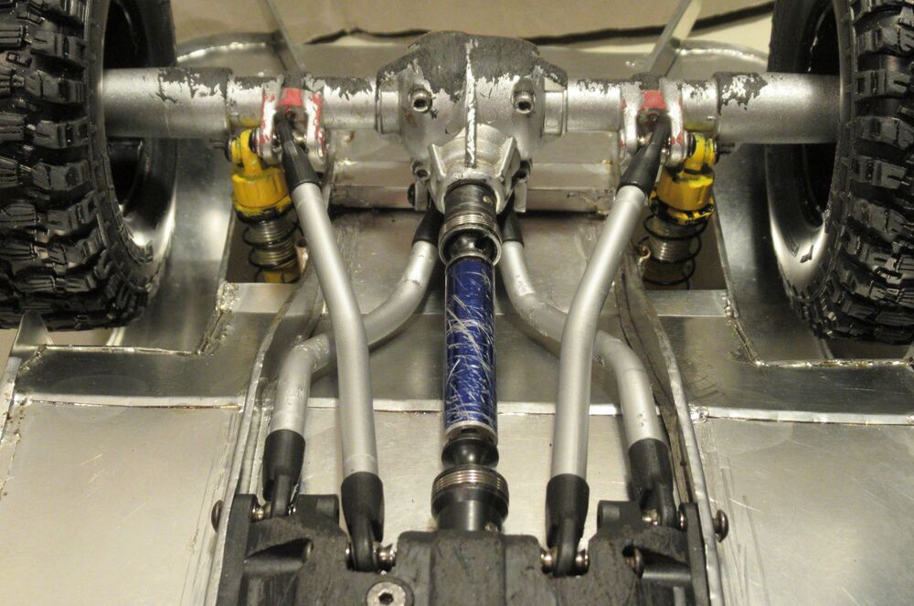

Takatukivarsista tein nyt lopulliset versiot. Muutaman kerran sai irrottaa, muokata ja sovittaa.

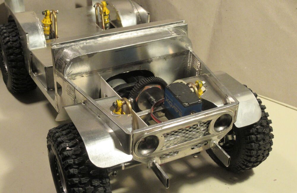

Hitaasti etenee, vähän oon saanut etulokareita alulleen.
Kun joku toinen homma tökkii niin yrittänyt tehdä jotain muuta, nyt on myös kojelauta ja penkin alunen/akkukotelo hahmollaan.

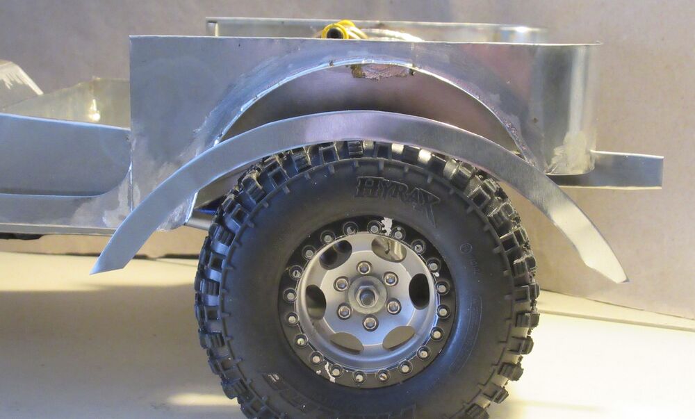

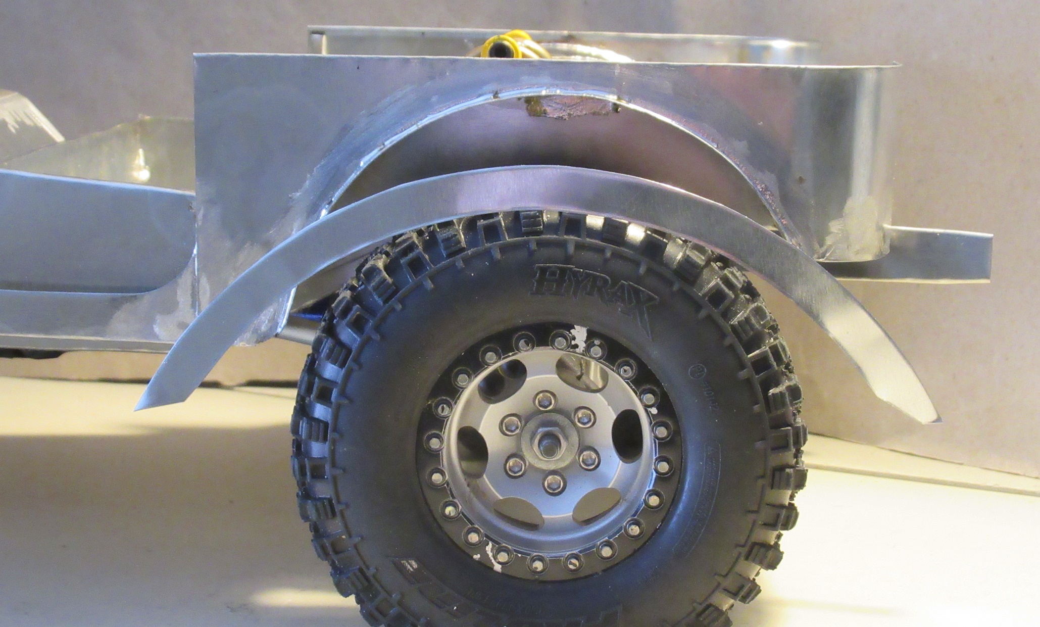

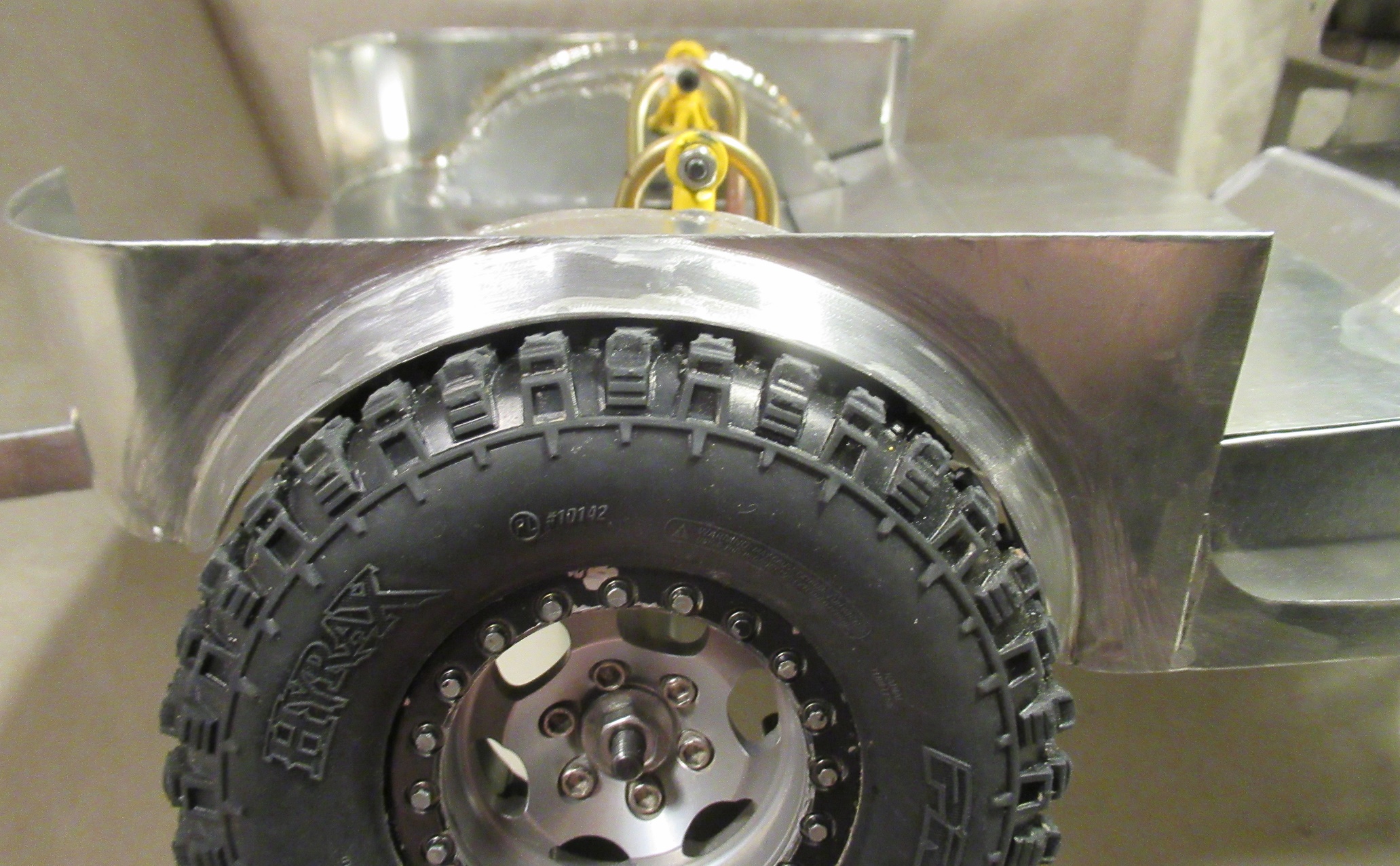

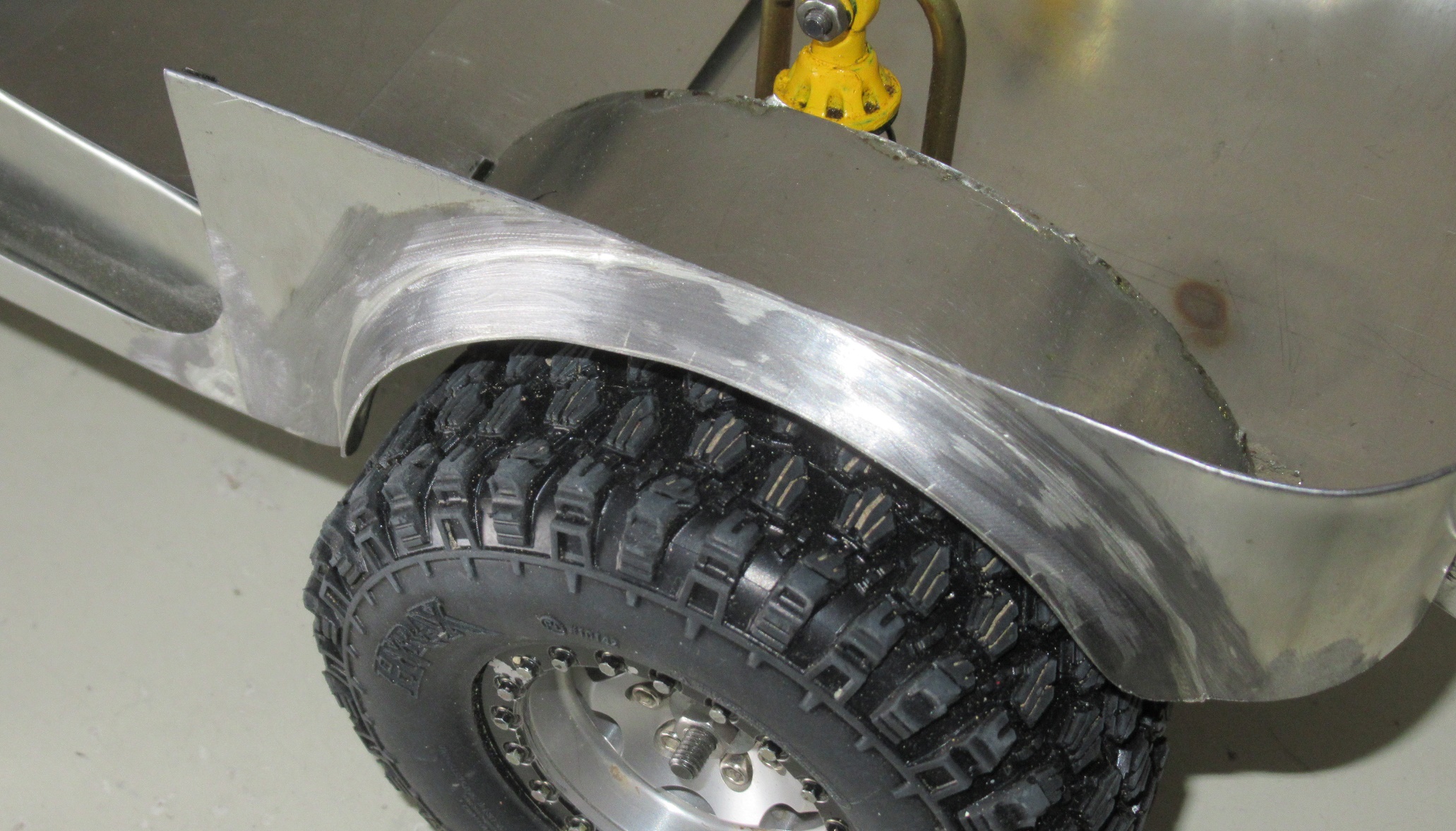

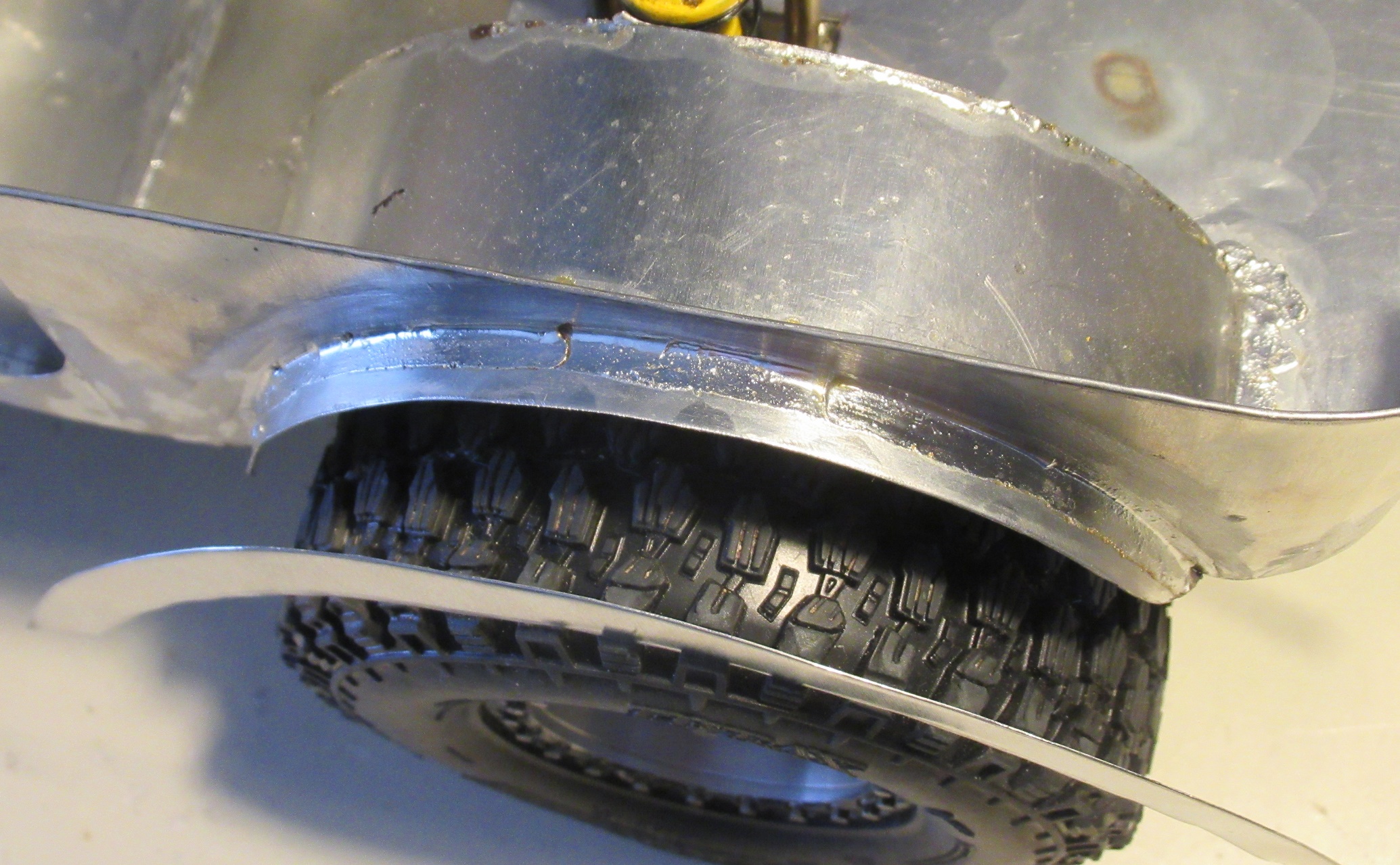

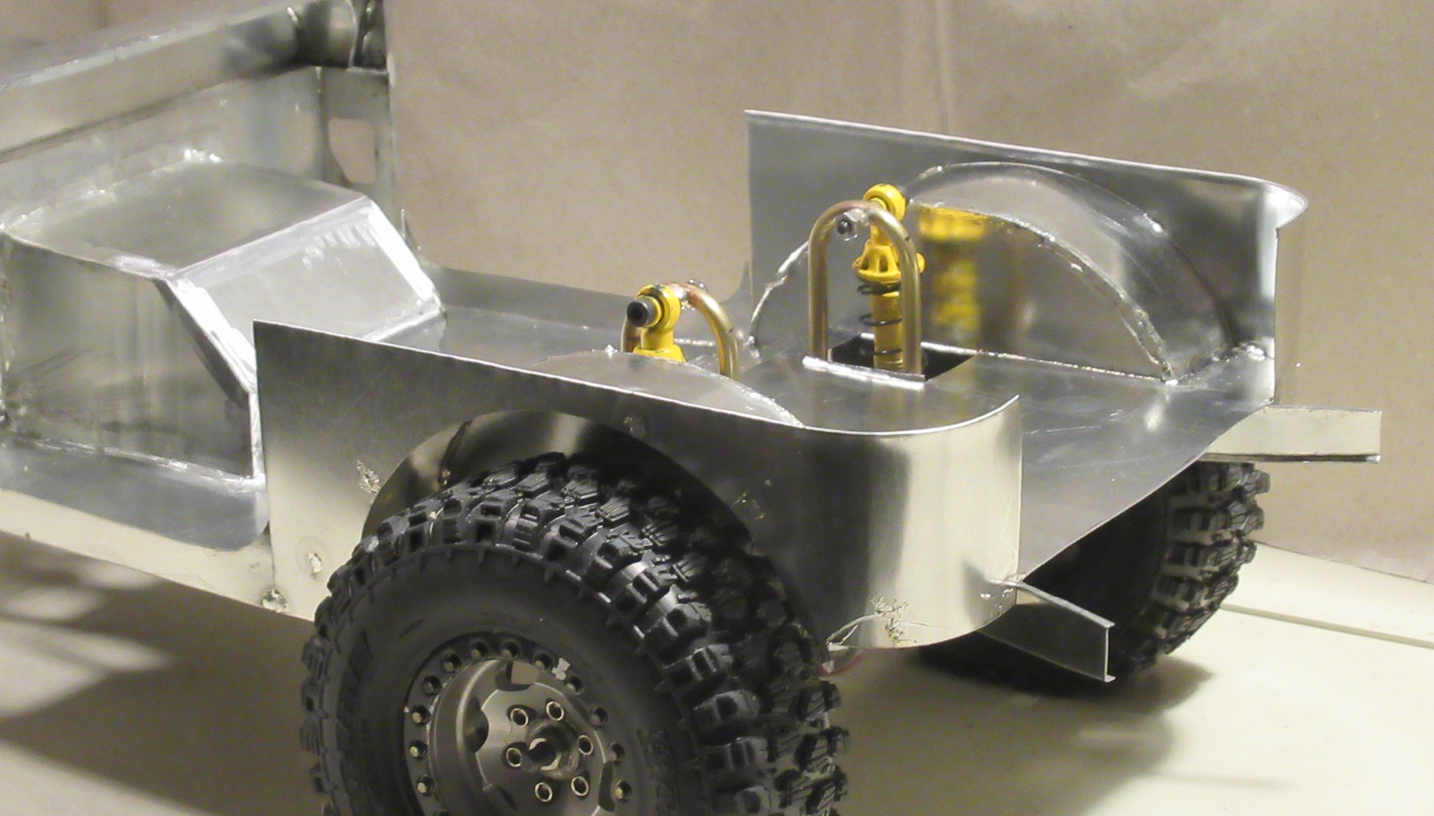

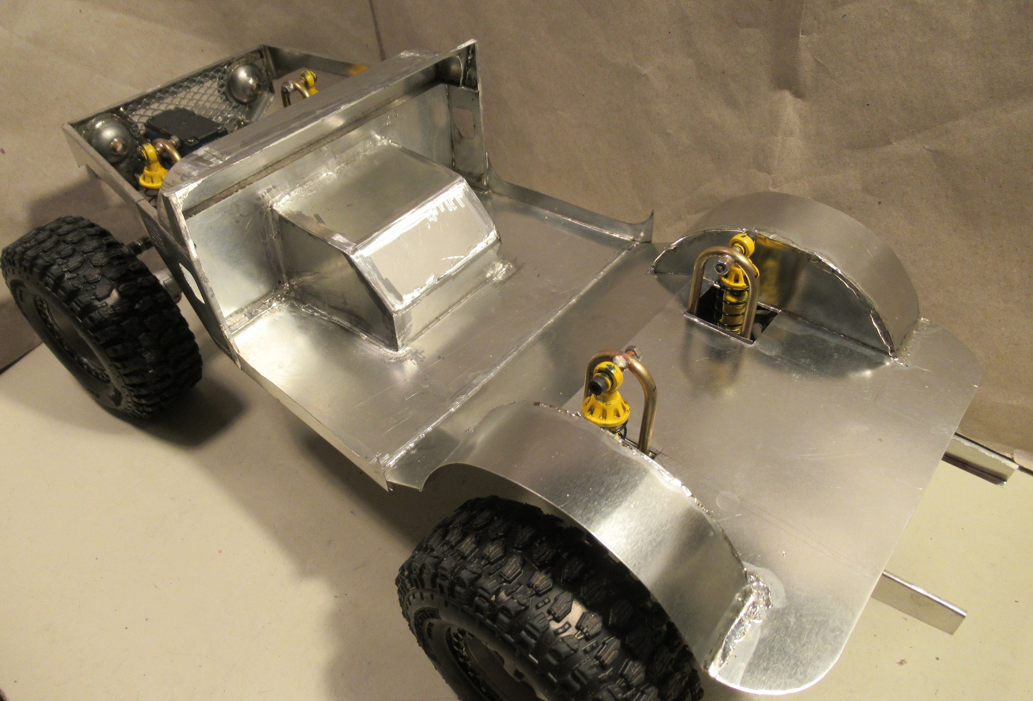

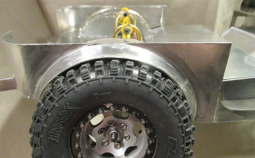

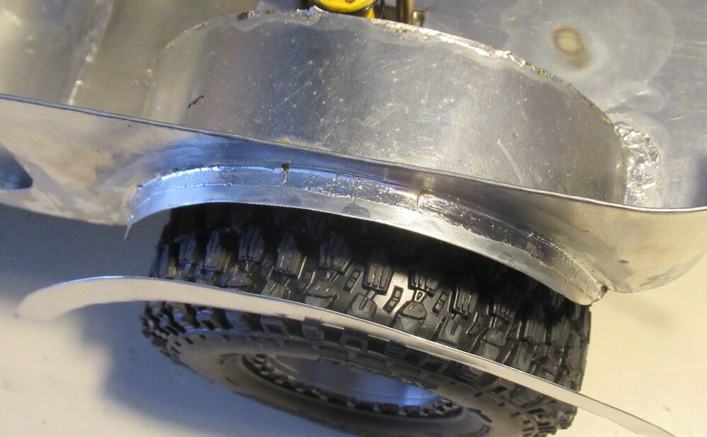

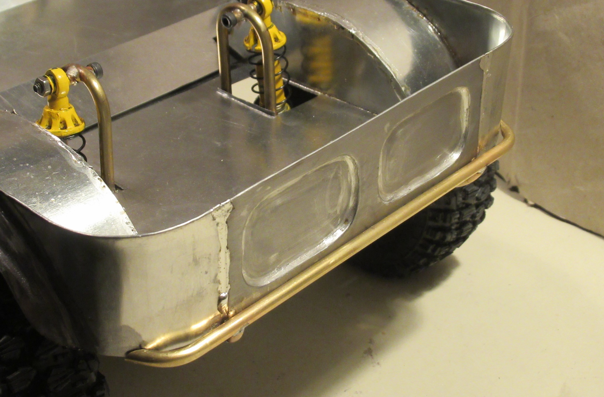

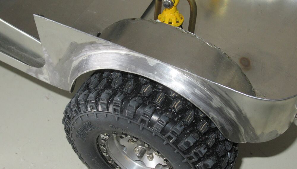

Takakaaret kylkipeltiin on piirretty retkikeittimen kaasupatruunalla mikä on halkaisijaltaan noin 11cm, lokarinkaaren "pintapelti" on piiretty kattilankannella minkä halkaisia oli 18cm.
Ensin tukipelti suorasta peltisoirosta.
Isommasta kaaresta tehty pintapelti taipuu paremmin paikoilleen.

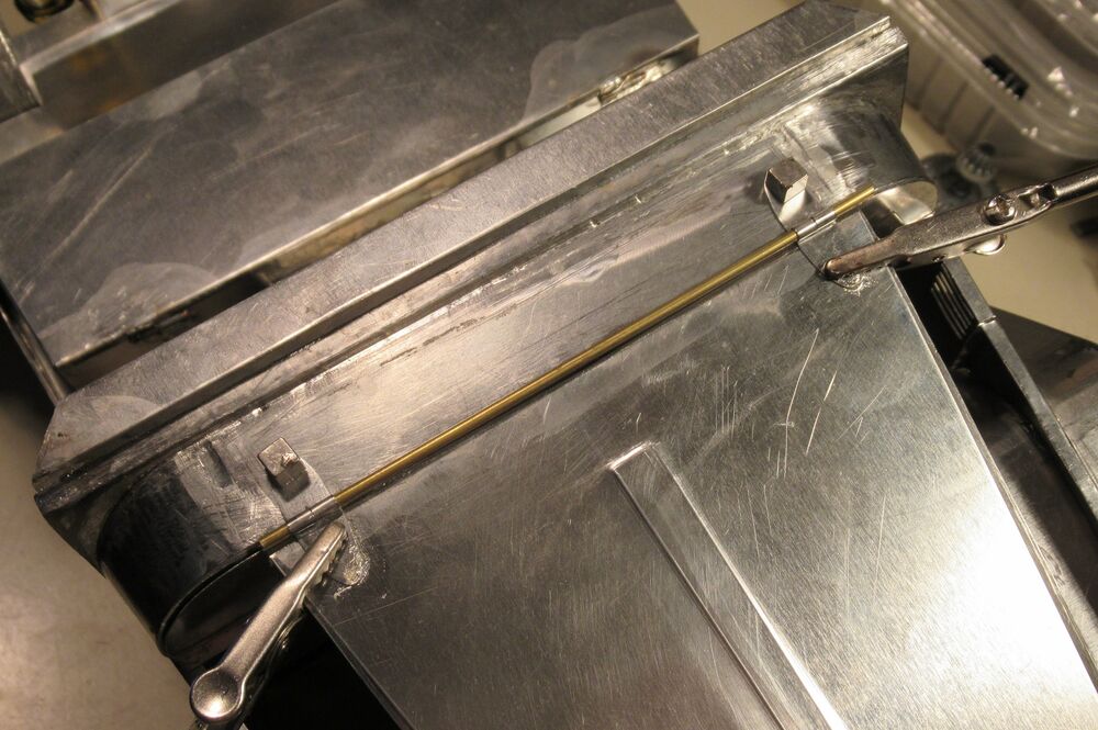

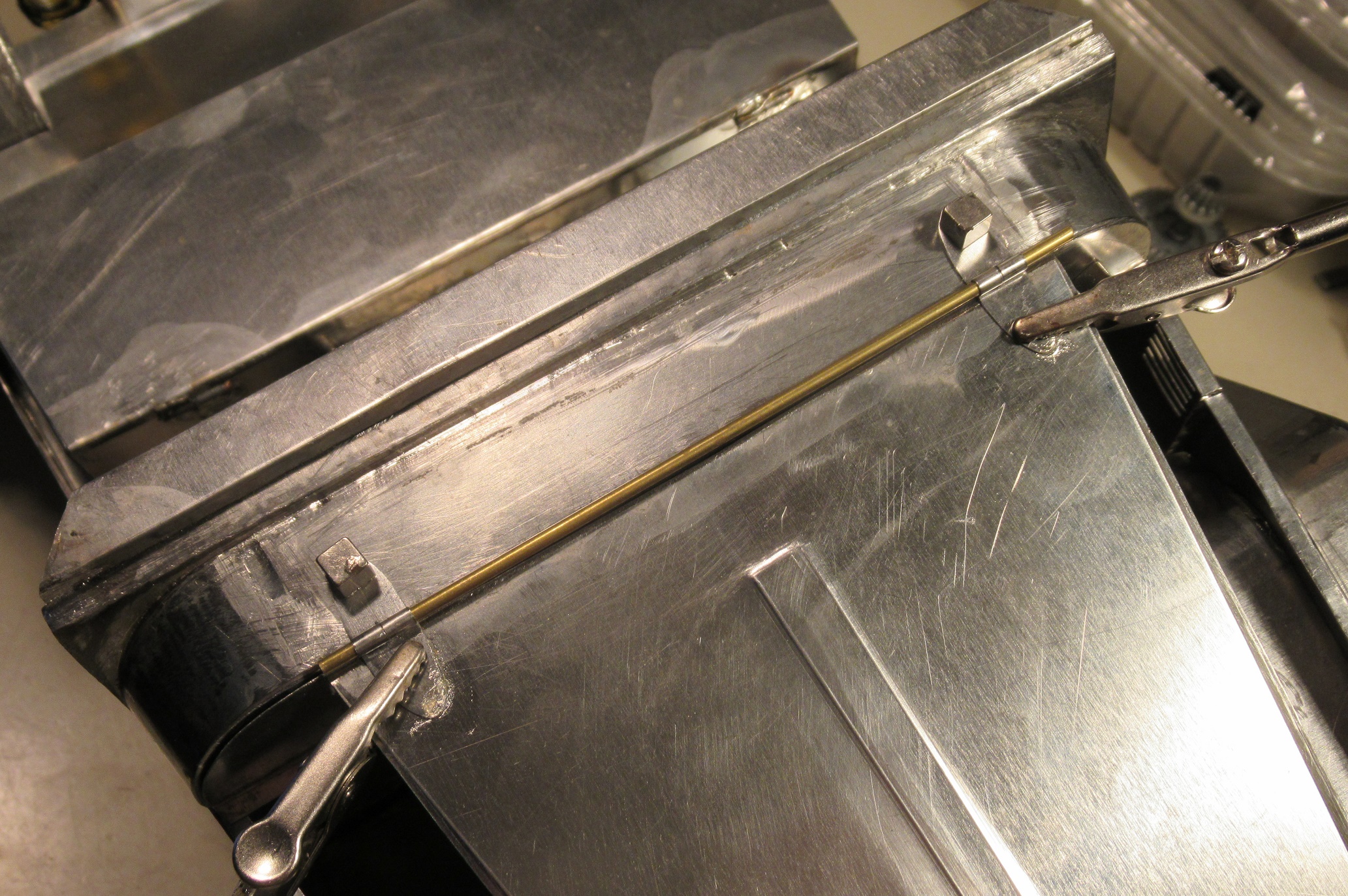

Etulokareihin taivuttelin messinkiputkea.

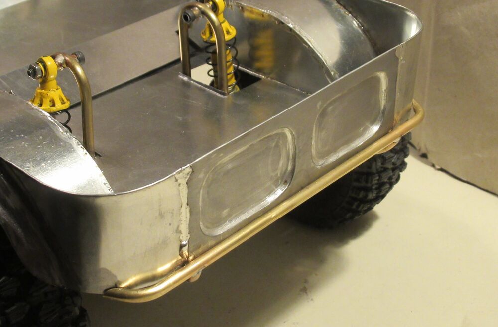

Takaluukku, ei aukeavaa mallia ja takapuskuri.

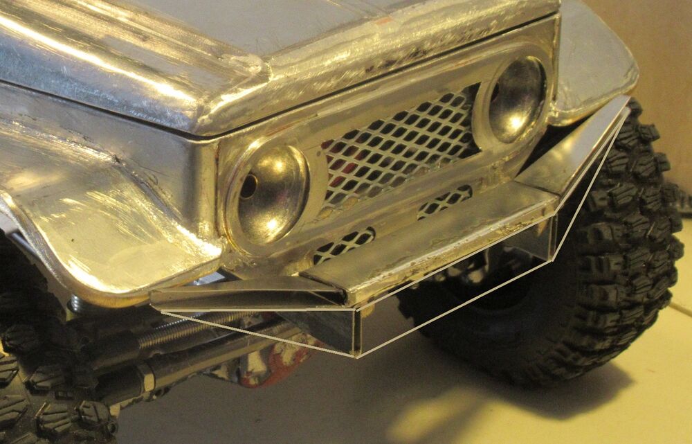

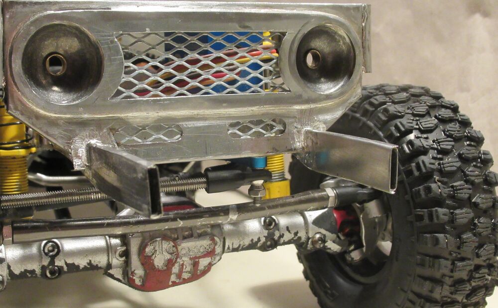

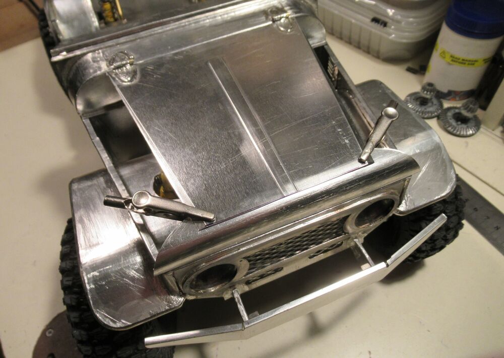

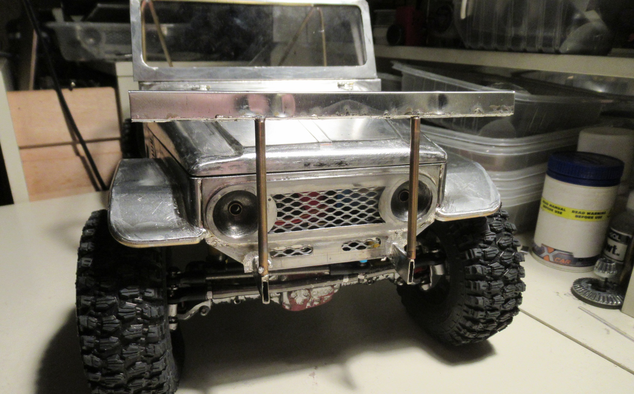

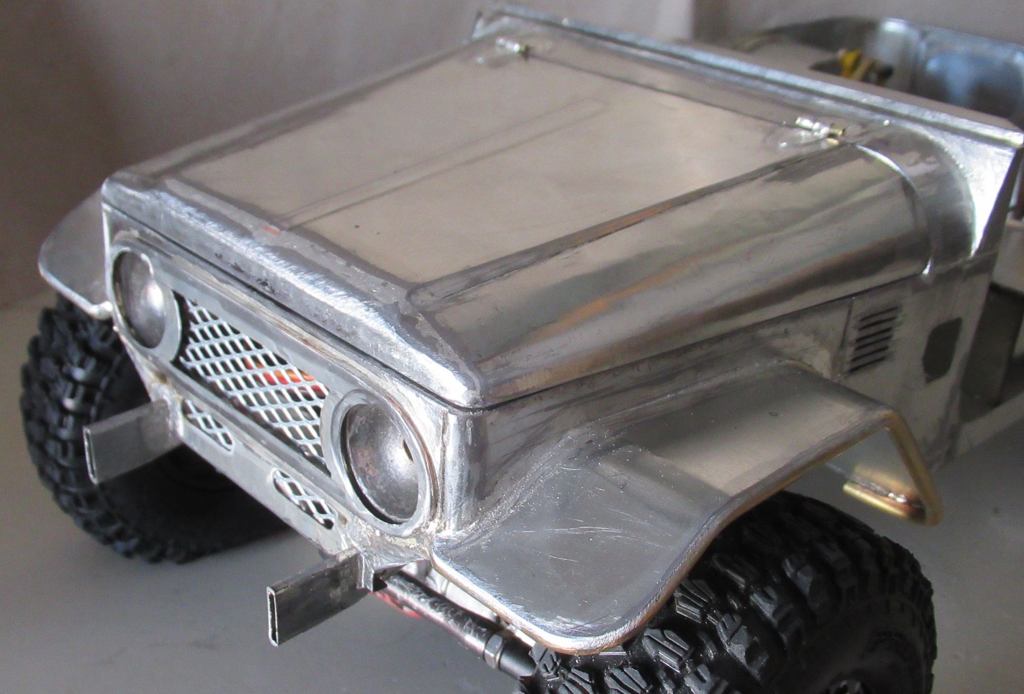

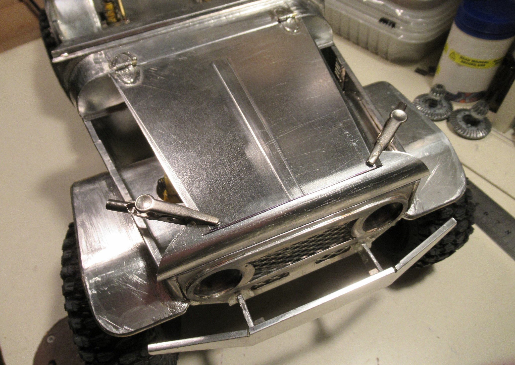

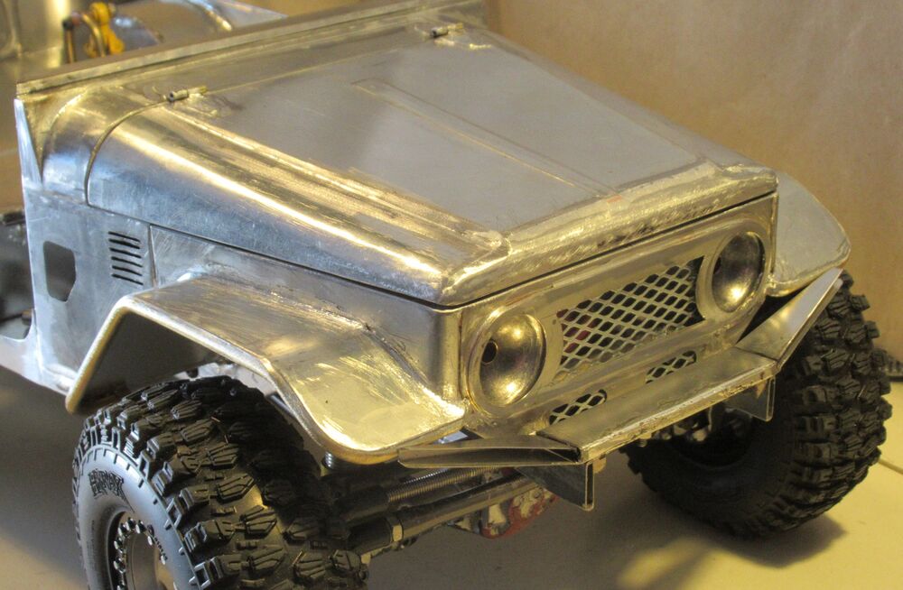

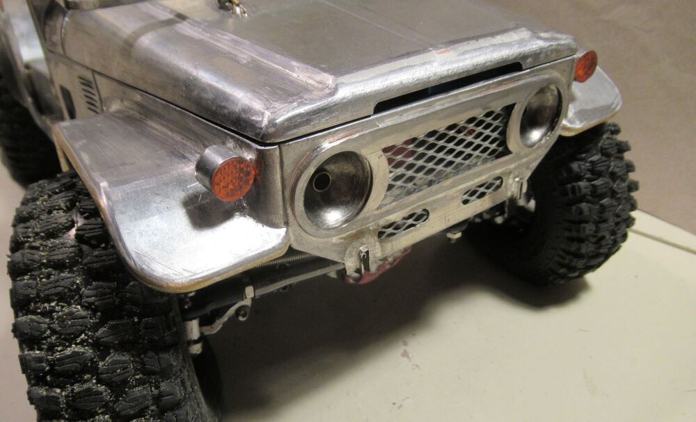

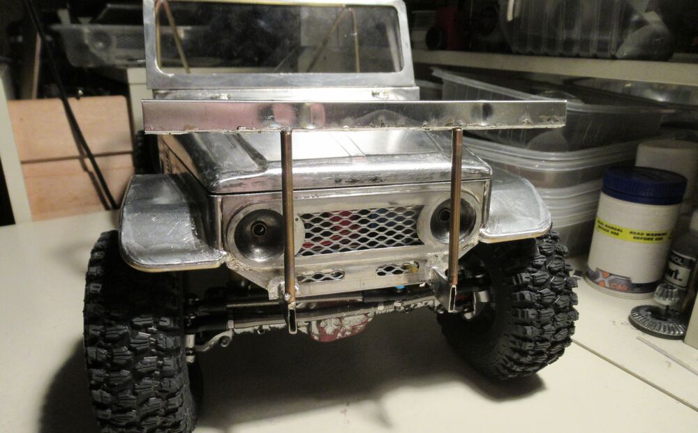

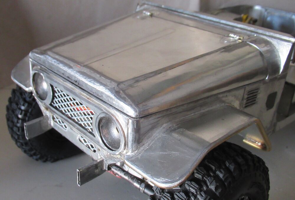

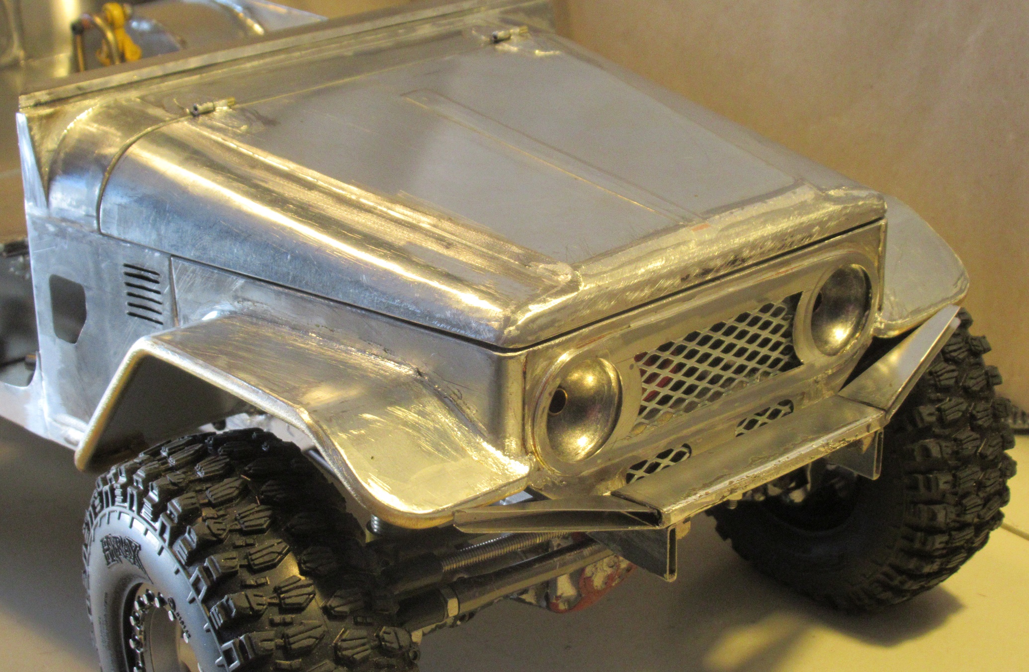

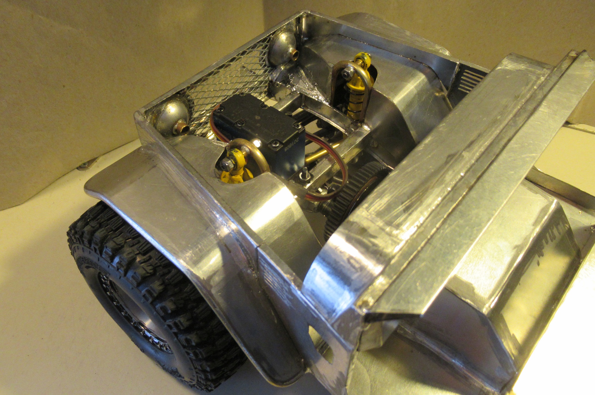

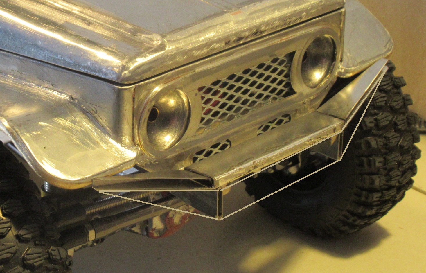

Etupuskuri oli ensin suora palkki, tuntui aivan toivottomalta puskulevyltä. Päät viistettynä vähän parempi. Puskuri jäi magneettien varaan hautumaan ja aloitin konepellin tekemisen. Saranat ojennukseen. Konepeltiin etupääty ja puskurin muodonmuutos, taas vähän parempi. Valmis konepelti. Puskurin suunnittelua. Puskuria ylemmäksi, nyt puskurin alapinta on nokan alimman kohdan tasossa. Säännöt mahdollistaisi nokan leikkaamisen lamppujen/maskin alareunaan saakka, sitten vain putki puskuri lamppujen alle, mutta en kuitenkaan raaski nokkaa leikellä. Ahaa elämys tuli kun käänsin puskurin väärinpäin runkoaisojen päälle.
Re: Tehdään pellistä BJ
Joo toki tehdään. Reikiä täyteen porattuja kuskeja ja kaikkee muutakin älytöntä. Eihän se kun renkaat saat puoliks peittoon jos C1.seen. Laillinen sen puolesta sit. Se sitten näyttääkö se hyvältä on eri asia.RC700 kirjoitti: Ke 19.01.2022 19:24 Aika kapeita C1 koreja tehdään myös maailmalla. Eihän tuolla mun ensiksi tehdyllä 1/10 kokoisella kopallakaan olisi ollut hädän päivää.
Ja mitä tohan puskuriin tulee niin bj.een ei käy ku se oma puskin, suora ja aina tiellä🙂 No omassa 3wd mallissa vähän nostin ja himpun verran siirsin sisään päin. Willyssä sama juttu. Ei siihen vaan sovi muut. Ihan siis ulkonäön takia. Tuo on sit vaan minun mielipide. Ei tarvi välittää. Ihan hyvin mää niillä silti pärjänny oon. Vähä tarvii linja kahtoo tarkemmin.

Mua harmittaa jo nyt! En haluaisi kirjoittaa/sanoa tätä. Tämä on kans vain mun mielipide.
Vaikuttaa siltä etten pysty edelleenkään osallistumaan sorrca kisoihin, vähän ajattelin että olisin osallistunut, kun muuten jää ajot niin vähiin, kun paikallisia julkisia ajoja on niin vähän.
Jos joku puskuri ei sovi sun willyyn tai mun bj:hin, niin ei se myöskään sovi tuubin jeeppiin, tämä on vain mun mielipide. Herrasmiessäännöt on kaikista pahimpia mielenkiinnon tappajia, toisille sallittuja ja toisille ei, niitä kun ei ole virallisiin sääntöihin kirjoitettu. Pitää sitten tehdä C1 auto jostain muusta, mihin sallitaan makuuni sopiva puskuri.

Noh noh, älähän nyr. Kyllä sun pitäs jo mut sen verran tuntea jotta tosta hermostua tarvis.
Tuubin jeeppeihin (oikeisiin) näkyy oikeestikkin saavan monenmoista puskuria. Jot kyl se siihen paremmin menee..
Ei tässä pärjääminen puskurista ole kiinni. Teet just semmosen mikä säännöt täyttää. Tuo ylläolevakin menee😂 mut eiks se nosta vähä painopistettä?
Jotenkin arvasin että puskurin nostaminen avaa melkoisen matopurkin. Säännöissähän ei varsinaisesti sanota mitään puskurin asennuskorkeudesta. Puskurin tarkoitus on kuitenkin olla se osa joka ensimmäisenä ottaa osumat vastaan ja suojelee koria sekä auton muita osia. Mielestäni liian ylös nostettu puskuri muuttuu jossain vaiheessa puskurista maskin suojaksi tms, koska se ei enää täytä puskurin tehtävää. Raja tälle on toki häilyvä ja kiinni katsojasta. Joku filosofi tarvittaisiin pohtimaan puskurin ideaa.

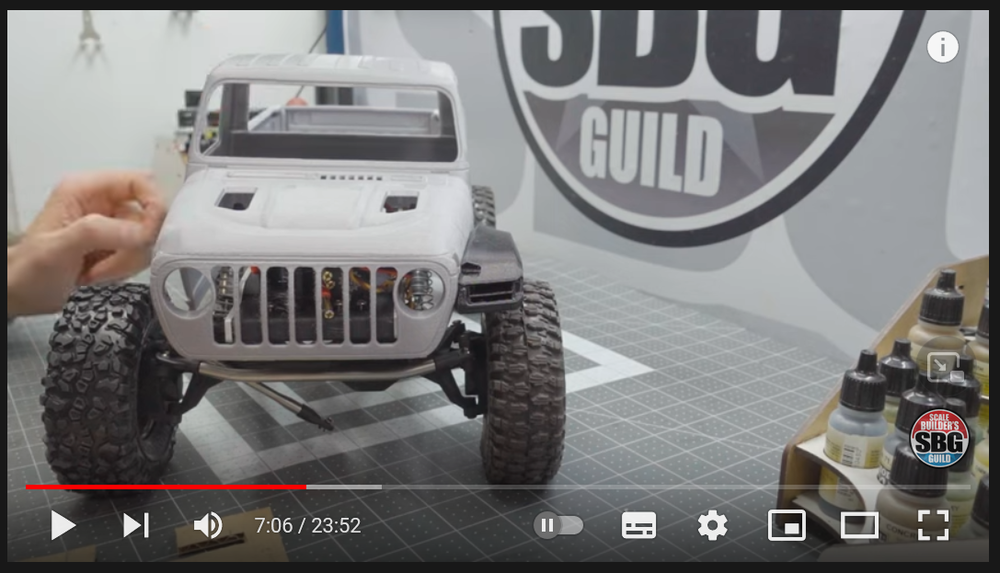

Onhan näihinkin maailmalla laitettu vaikka minkälaisia puskureita. Esimerkiksi joku tämän tyylinen jo nostaa kulmia ihan kivasti pois tieltä ja sopii kokonaisuuteen. https://www.amazonia-4x4.com/parts-acc-for-sale/
Kori on muuten niin nätisti tehty että kiva olisi nähdä suhteellisen realistisesti tyyliin sopiva puskuri. Tuo väärinpäin runkoaisojen päällä oleva näyttää ihan hyvältä. Runkoaisoille ehkä kannattaa jotain suojaa keksiä, koska muuten tuo on niiden alakulmista joka paikassa jumissa.
En hermostu, eikä mitään pahaa sanottavaa kenestäkään. Kypäränremmi vaan kiristää liikaa mulla, sais jo loppua tämä talvi. Älä missään nimessä pidä turpaasi kiinni, kyllä tämä tästä, ihan hyvää keskustelua.
Oli tota tarkoitus koteloida just niin kuin tuubin linkissä, mutta taidan ottaa askeleen taakse päin ja palata tuohon viistettyyn ja vähän taakse taivutettuun versioon. Kiitos kommenteista.

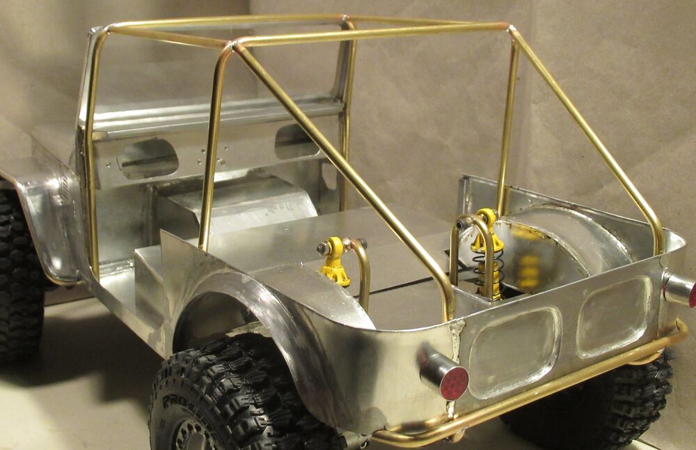

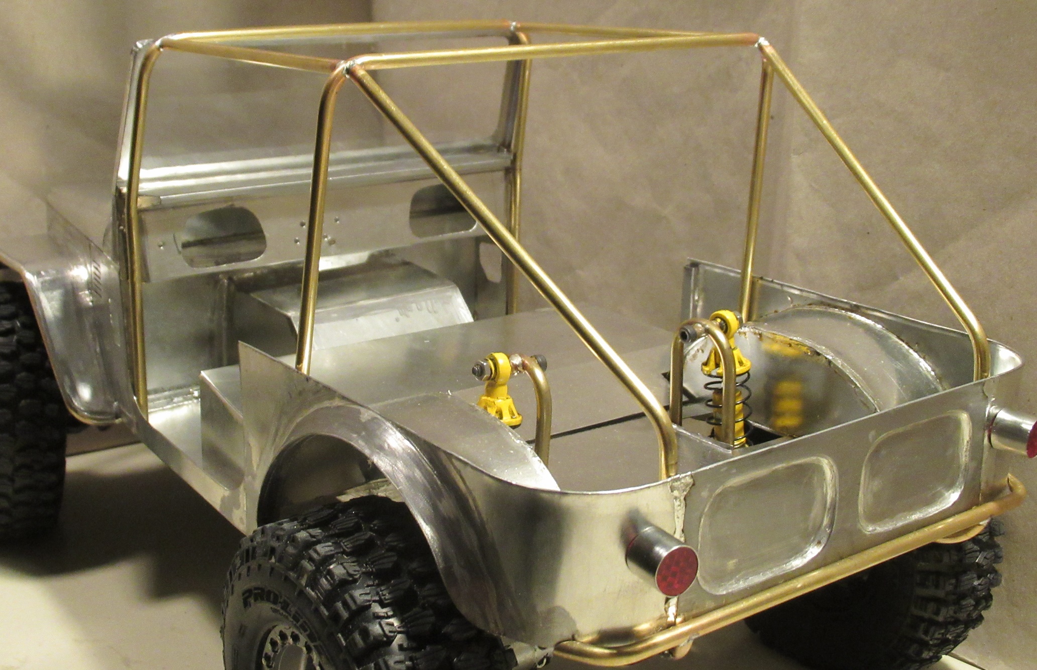

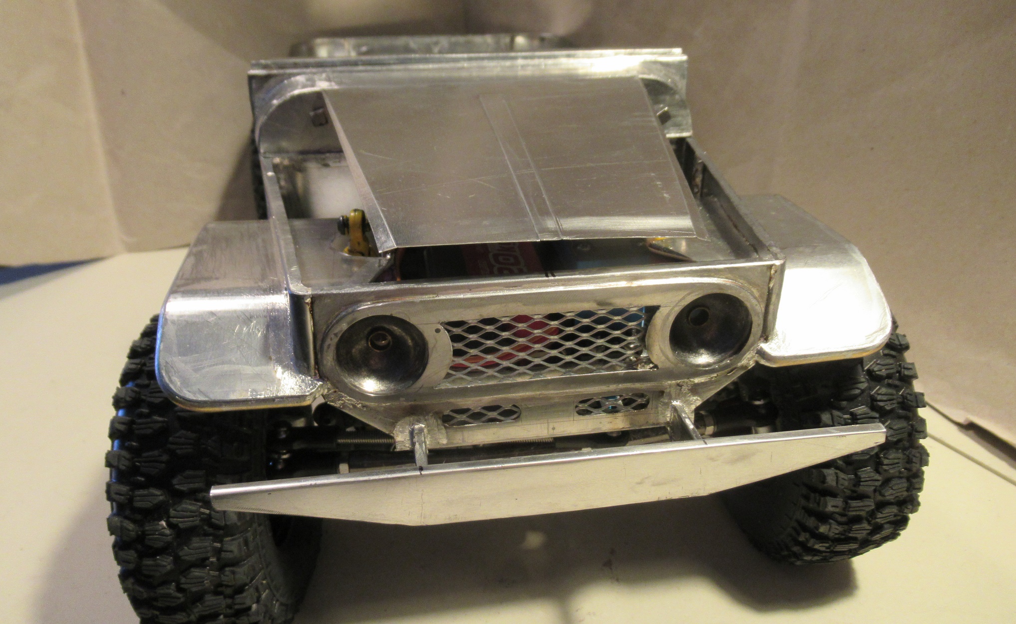

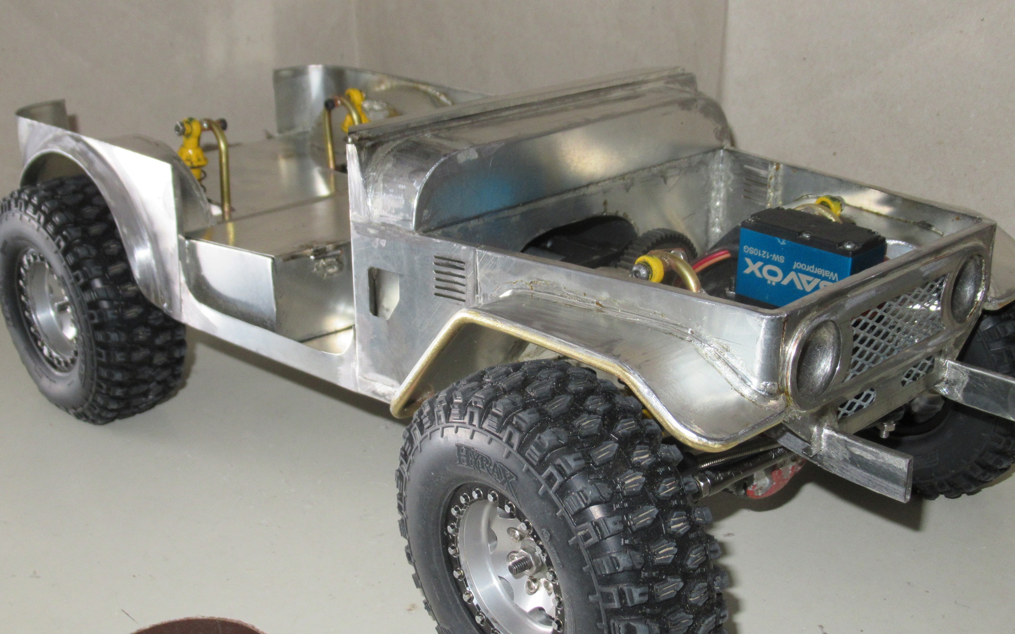

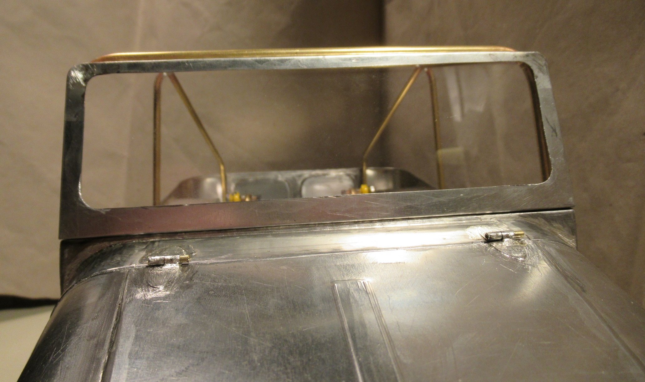

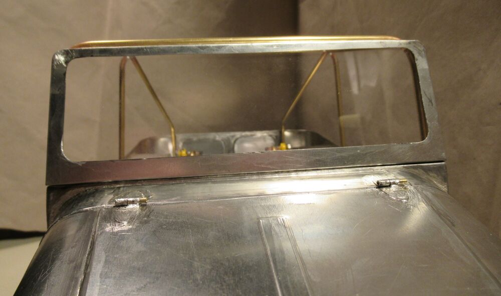

Ikkunankehys ja turvakaaret on kans pikku hiljaa valmistumassa, irrallaan vielä molemmat, näyttää olevan tehokkain tapa mulle saada projektia eteen päin että kaikki on vähän alullaan, ilman että mitään tekee kerralla valmiiksi.
Takavalotkin hakee paikkaansa, magneetilla vielä kiinni. Isommat reiät, niin kuin ikkunan aukko, ensin Dremelin katkaisulaikalla niin läheltä viivaa kuin pystyy ja sitten kaiken laista viilaamista ja jyrsimistä Dremelillä, käsiviilalla ja jopa pylväsporakoneellakin.

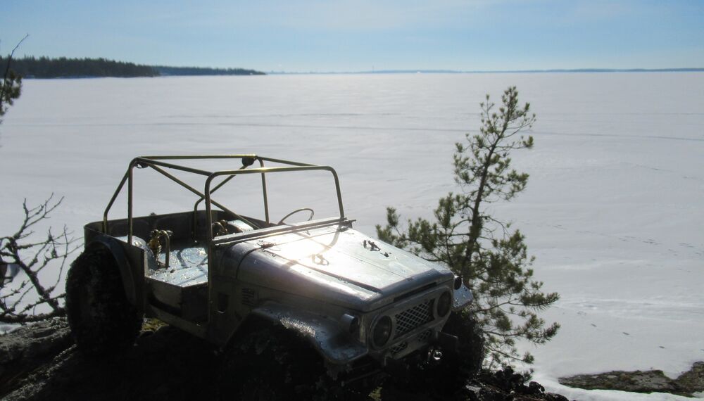

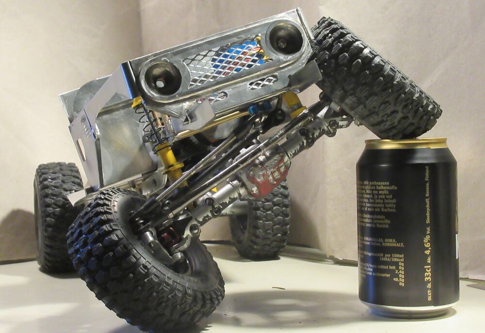

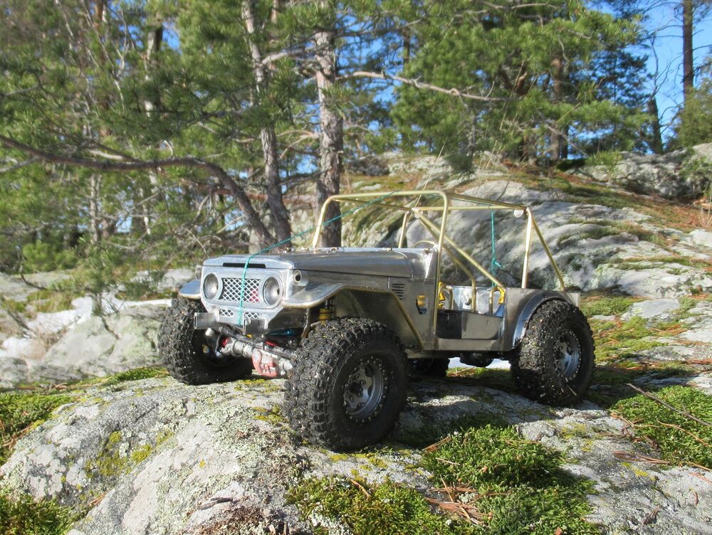

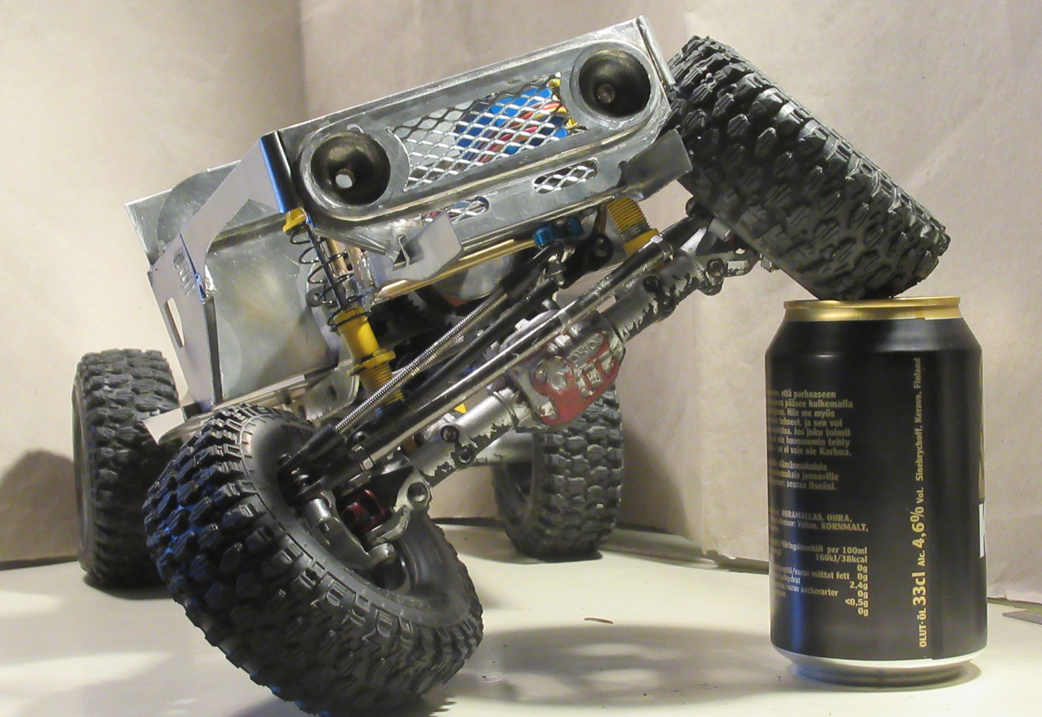

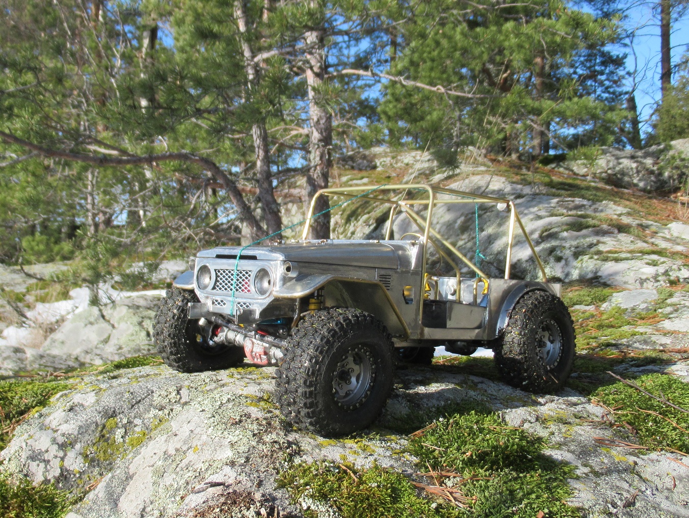

Ensi testit, Näsijärven Tervalahdella, Linnasaaressa 12.3.2022

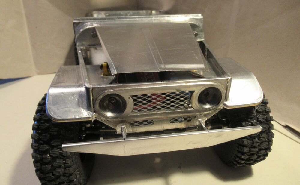

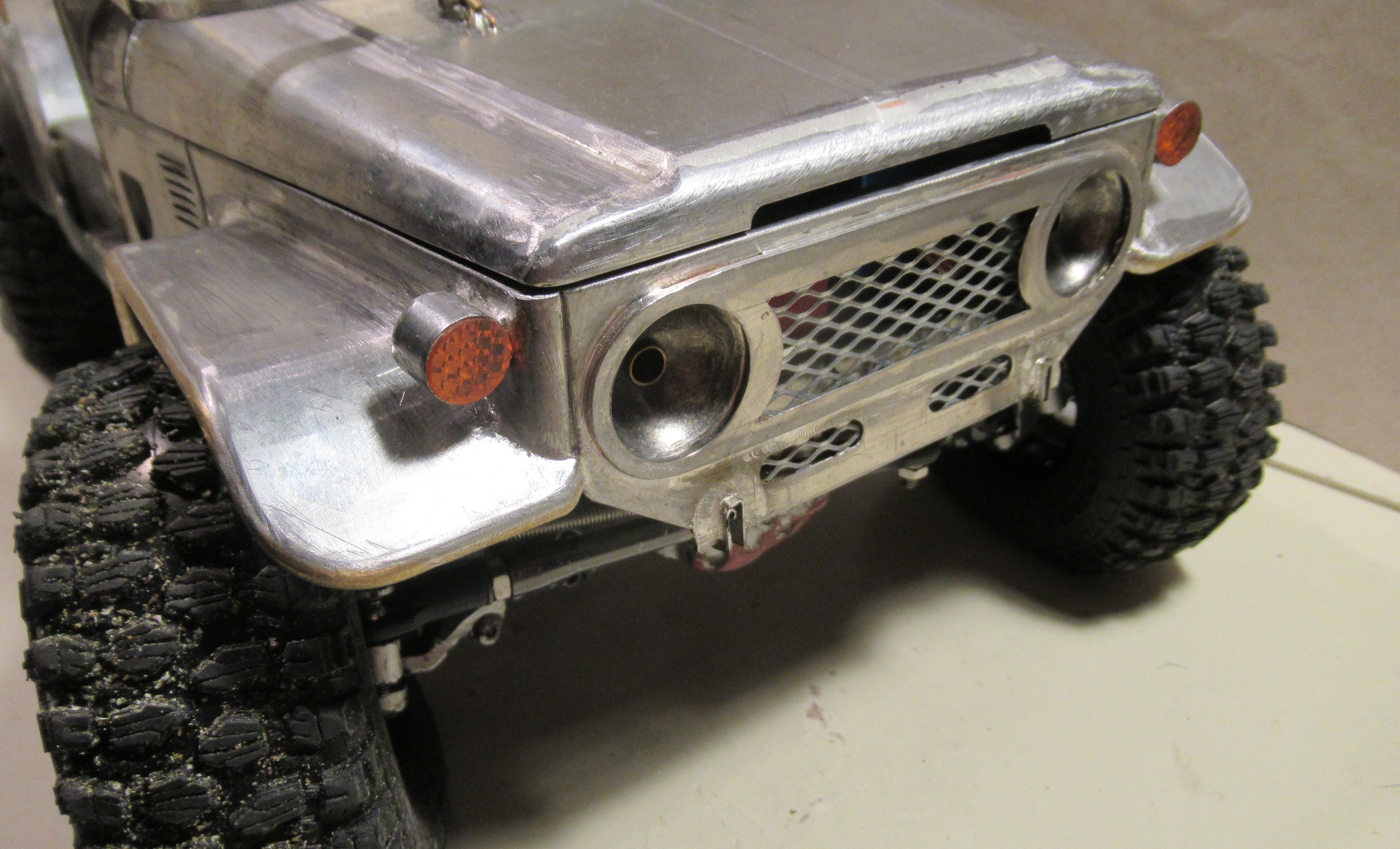

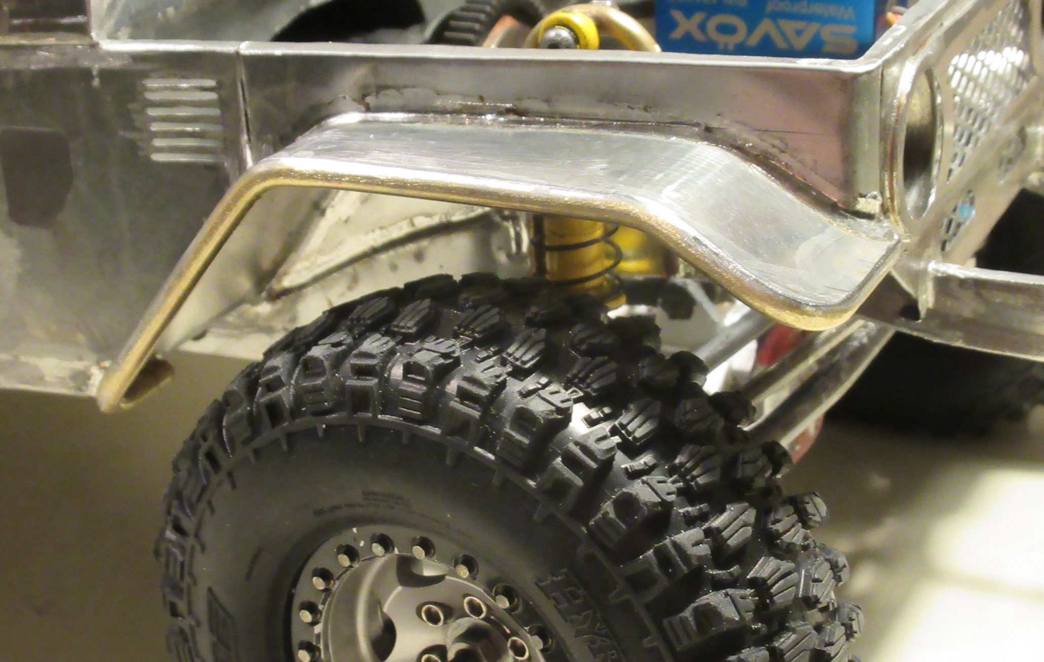

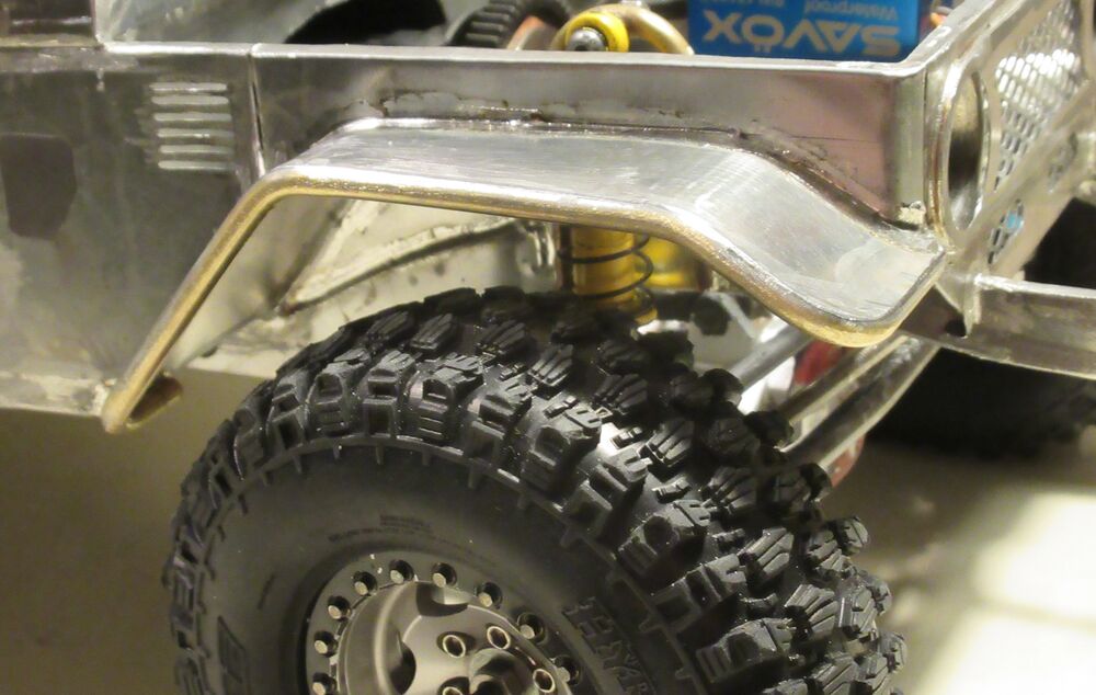

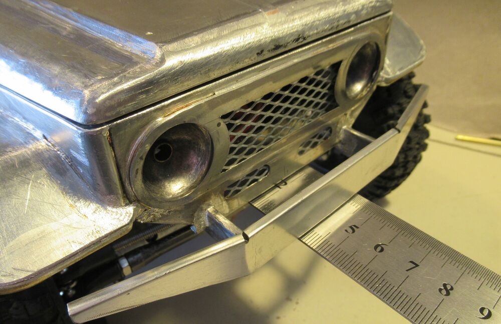

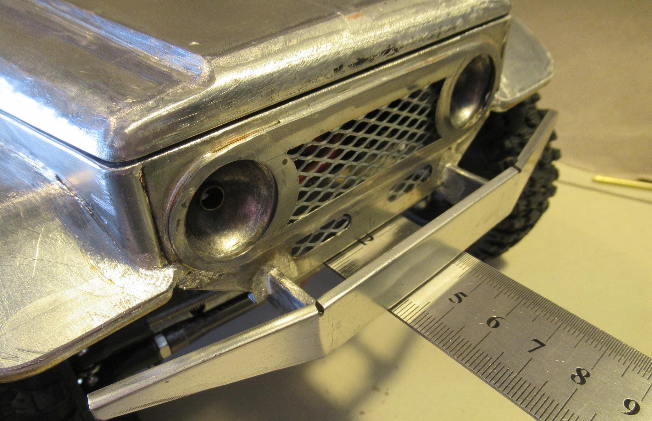

Lopputulos etupuskurin suhteen.
Ei tule puskuria, saa olla sellainen huonosti etenevä safariauto.
