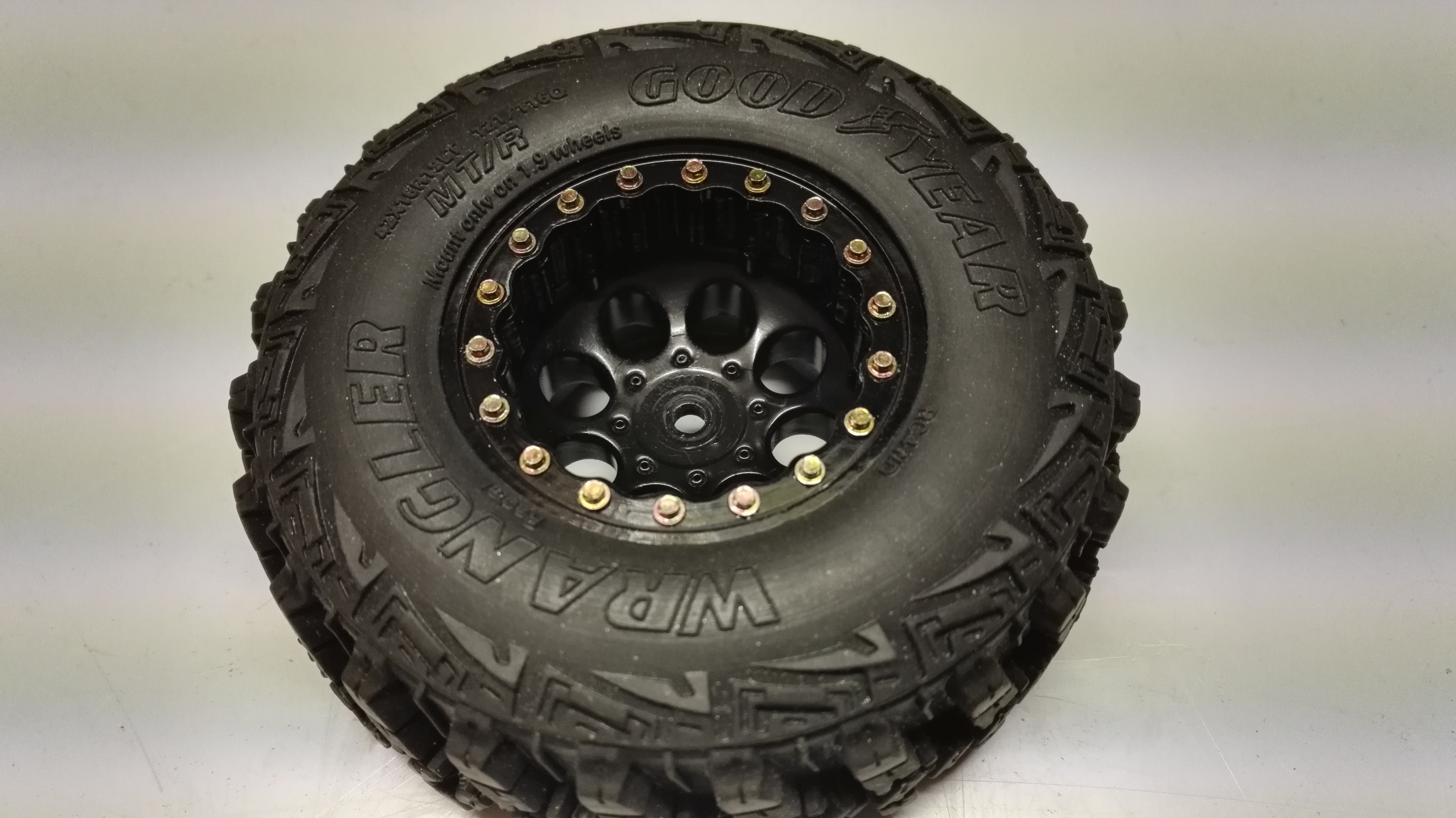

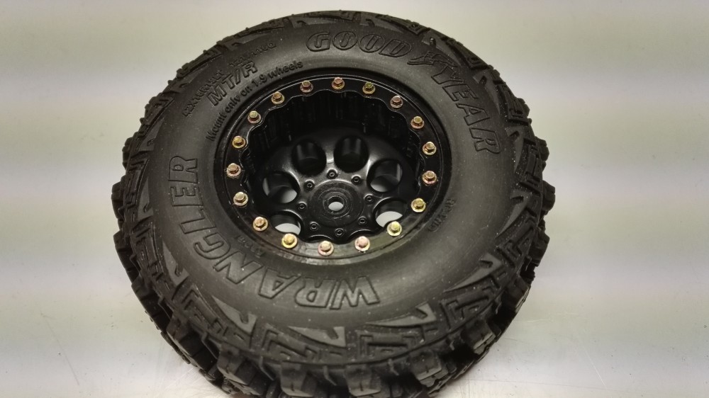

Tässä valmis vanne. Ei maailman nätein, mutta Rock Beast näyttää paremmalta kuin vakio levyisellä vanteella. Ainakin minun mielestäni.
En laittanut näihin mitään vahvikkeita liitoskohtaan. Täytyy toivoa että kestää. Jos ei niin sitten kehitellään jotain.

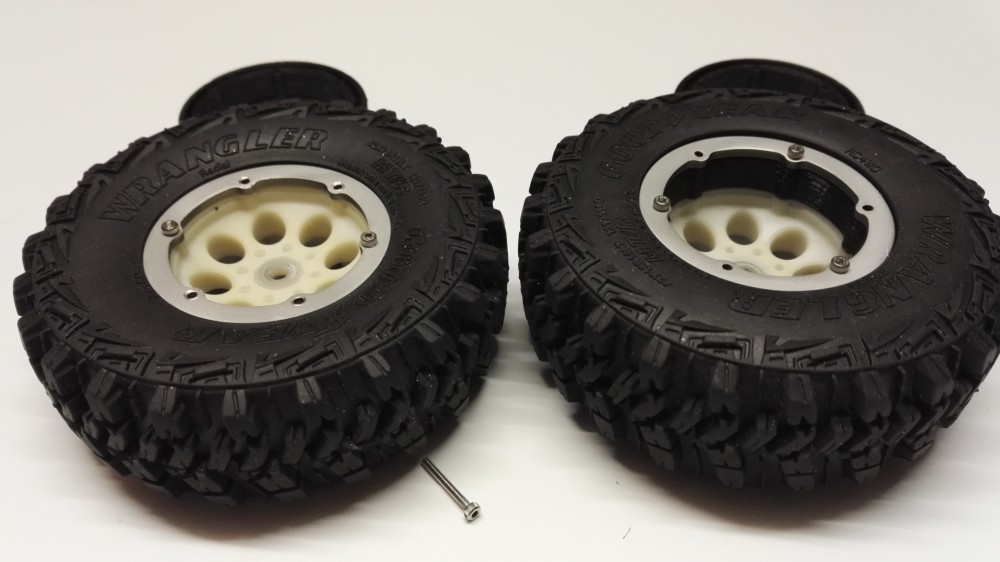

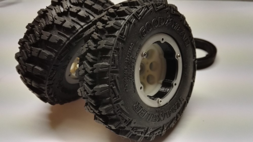

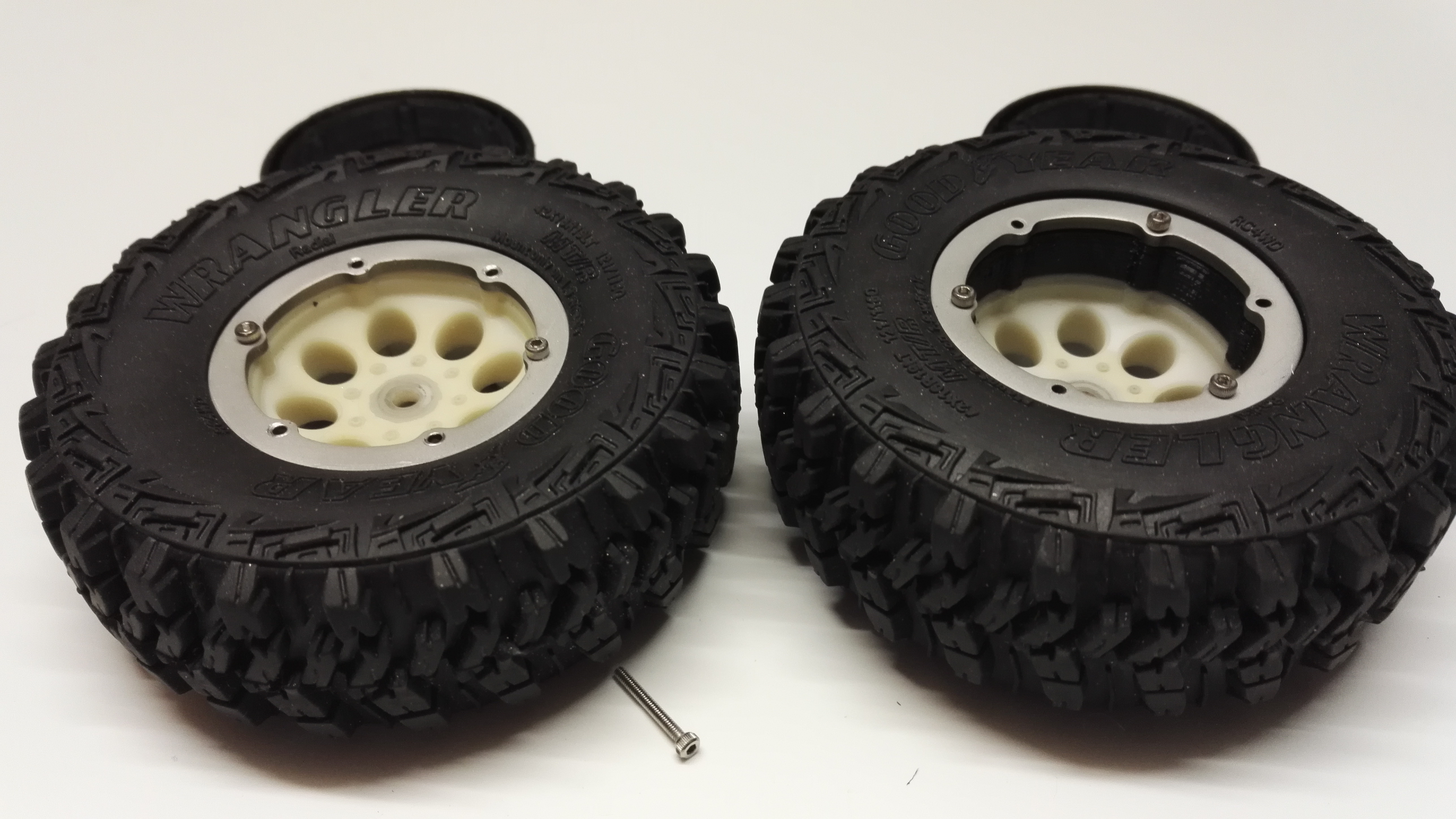

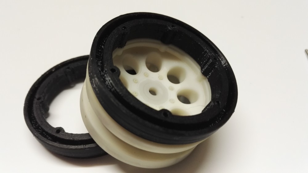

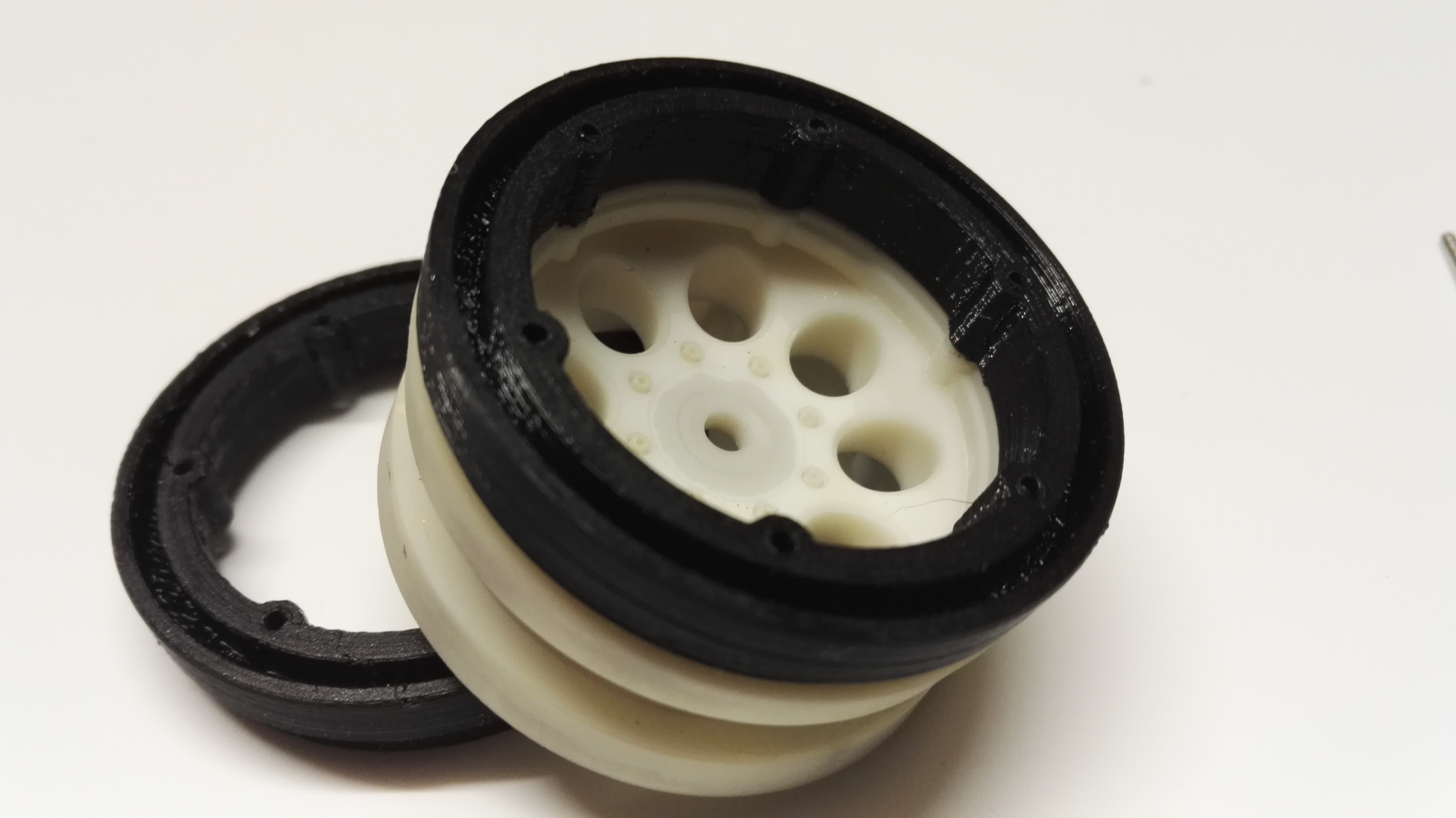

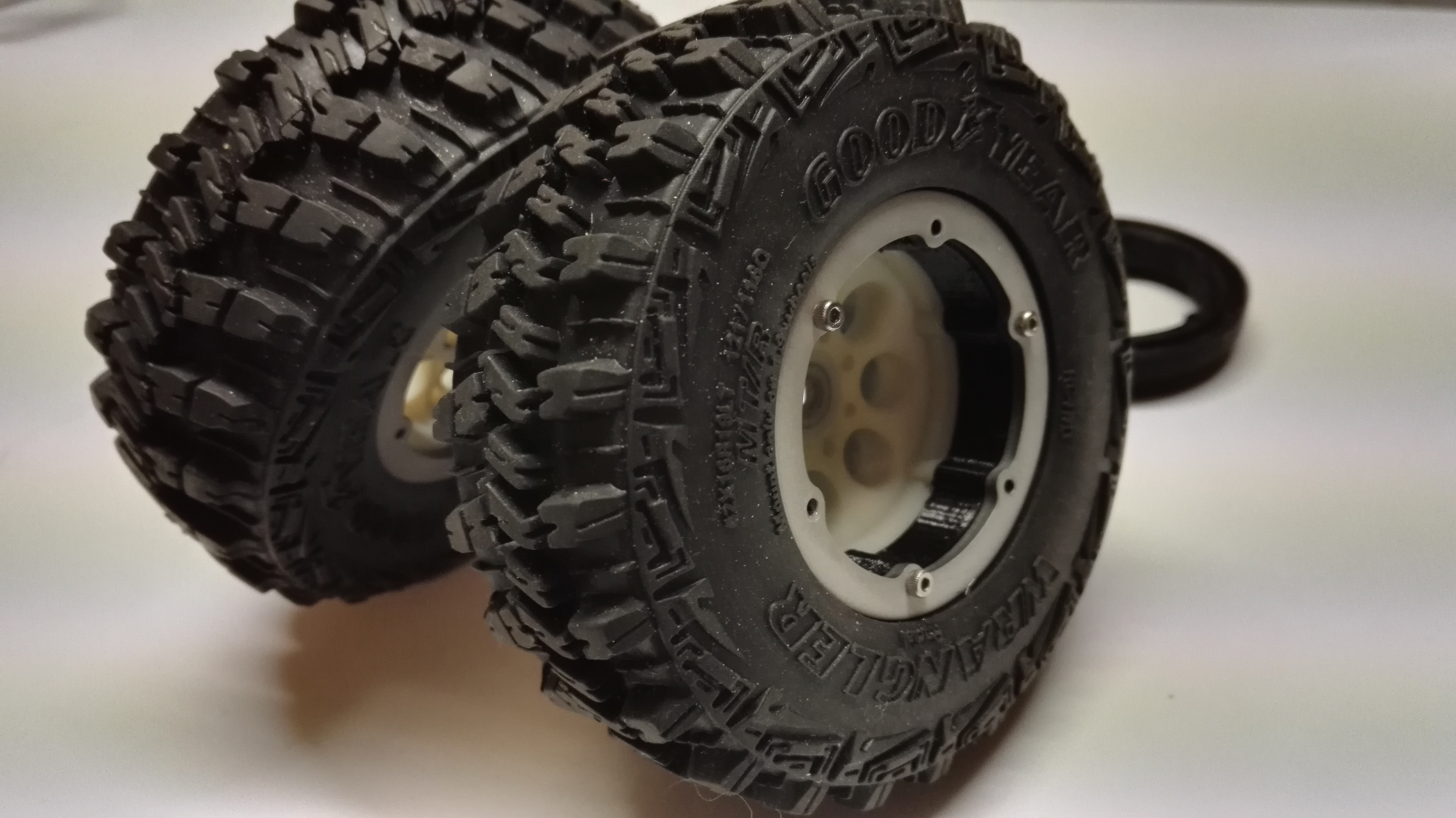

Paljon helpommallakin pääsi. Yyveetä vaan Paulille ja tovin päästä oli postilaatikossa tuommoset levitinrinkulat.
Oikein napsahtaa paikoilleen. Noissa on tuo huullos joka menee vanteen sisään. Kiinni pysyis pelkillä pidemmillä pulteilla, mutta jahka maalaan noi vanteet, ( ovat ne cromiset jotka olen juuri hiekkapuhaltanut) niin laitan varmaan jotain tököttiä tiivisteeks. Ihan jottei mene vesi sisään. Voi olla jotta pitäis ilmankin.
Paulille kiitokset vaivannäöstä.

Juu, tuommoiset tuli Tonille tilauksesta tekaistua. Levittävät 9mm, mutta levitystä saa tietty tehtyä ihan niin paljon kuin haluaa. Sitä en ole tutkinut tosin, että kuinka paljon kapeammiksi noita voi veistää tuosta yhdeksästä millistä.
Mahdollista olisi myös lisätä vaikka beadlock-kehän ruuvimäärääkin samalla, mutta vaatii luonnollisesti myös sitten uudet kehätkin. Niitäkin voi tulostaa. Tuommoisia peruslittanoita helpostikin, ja vaikka reunahuulloksella varustettujakin, mutta niistä on vaikeampi hioa tulostusjälkeä pois.
Nuo kasireiät taitaa olla ihan nylonia, joten kangasväreillä värjääminenkin varmaan onnistuu, jos haluaa maalipintaa kestävämmän lopputuloksen.

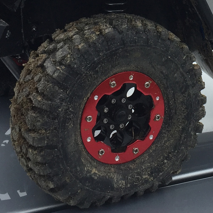

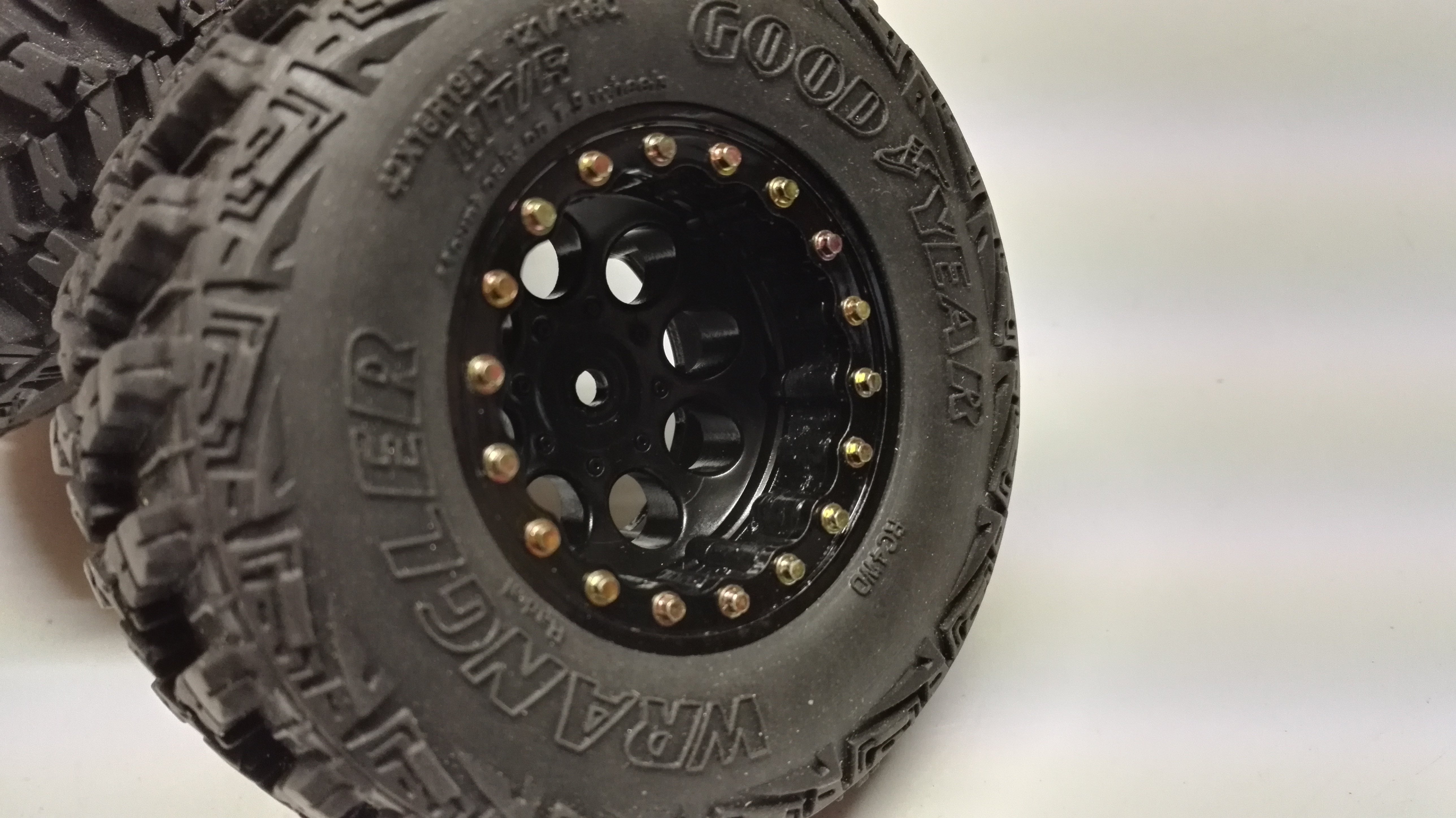

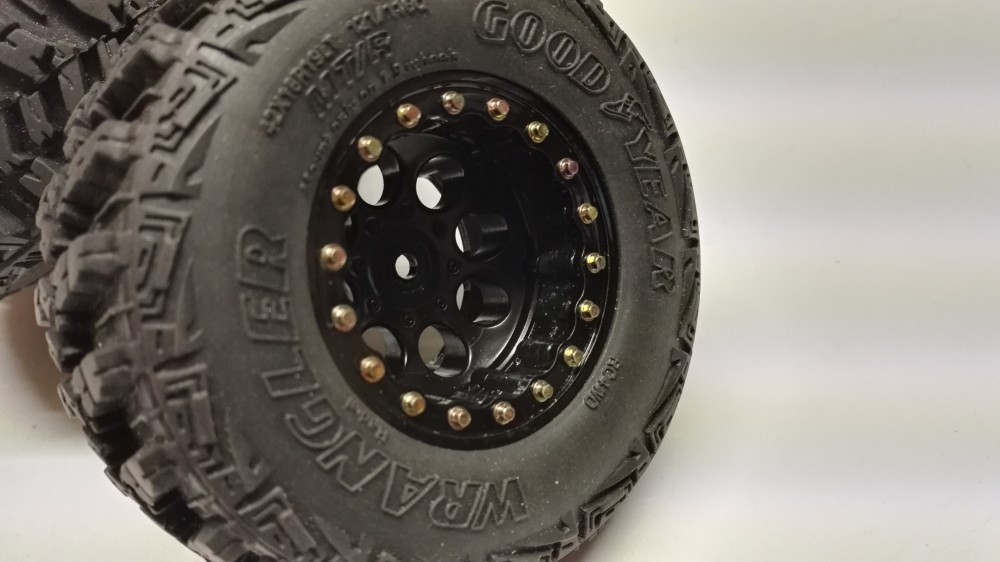

V2 tuli Paulin kanssa juonittua. Lisättiin muutama ruuvi lisää. Näyttävät nyt mielestäni kovasti paljon paremmilta kuin vakiot. Pauli tulosteli lukkokehätkin. Varmasti olis toiminutkin, kyllä niillä rengas paikoillaan olis pysyny. Vein kumminkin mallin kaverille ja hän jyrsi alumiinistä kehät. Kangasvärien kanssa en ruvennut nyt pelaamaan. Hain mastonin 2k spraymaalia. Tuntuu tarttuvan ja kovalta tuntuu. Locked up rc.ltä vähän scalempia pulttiloita. Nuo mitkä menevät levennysrinkulan läpi vanteeseen laitoin 21mm pitkät pultit. Muissa on lyhyemmät. Välissä on tippa liimaakin. Pysynee kiinni varmasti, eikä vuoda.
