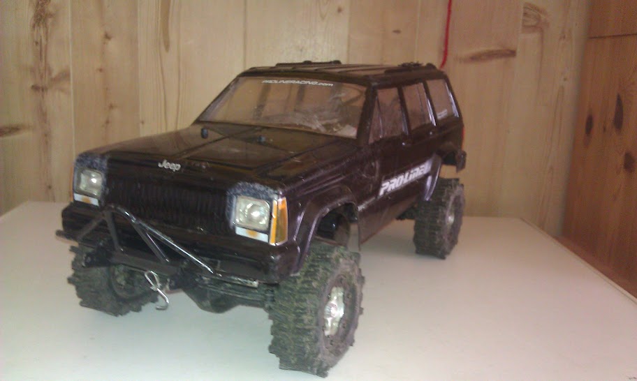

Mutta asiaan siis eli pistetäänpä kuva autosta viikonlopun rakentuluiden jälkeen. Pahoittelen kuvan laatua, sillä ei ollut salama päällä. Ensi kerralla yritän muistaa laittaa salaman päälle   :D
Elikkäs auto on nyt kasattu ja ensi testi ajettu ja ne ei kyllä mennyt ihan nappiin   :-[ . 5 minuuttia ehdin ajaa ja sen jälkeen etupää lukittautui ihmeellisesti, jonka seurauksena auto ei liikkunut mihinkään.
Saatan kyllä tietää mistä tuo vika johtuu, mutta se jää nähtäväksi ;) .
