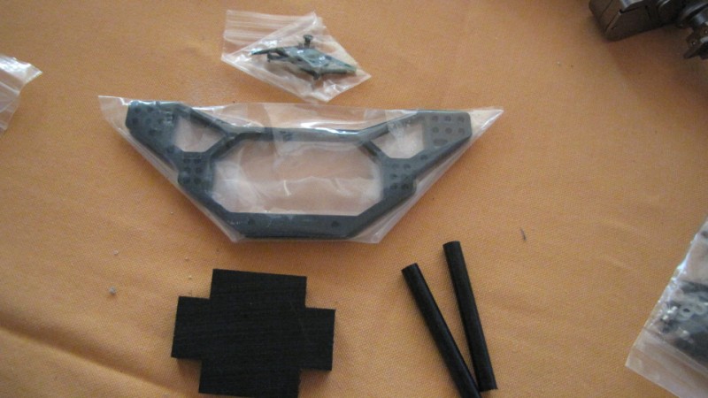

The Reign Products: Chaos Widemouth Competition Chassis

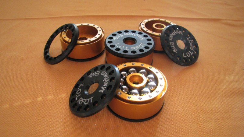

3 syytä näiden vanteiden hankintaan: 1. Oma personointi!   2. Rengaspainot!   3. Eroaa massasta! (L.O.L = nimikirjaimeni)
2x 45T warrut.

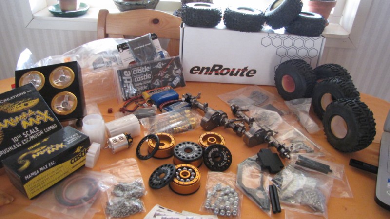

All in...

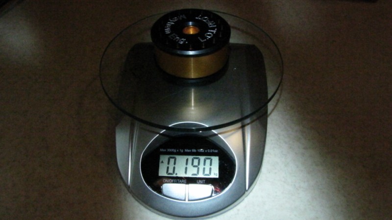

Punnitsin hiukan renkaita välissä.
Etuvanteet on täysillä painoilla. Painoa tulee 190g. Koko eturengas foameineen painaa 360g.
Takavanteissa ei ole yhtään lisäpainoja. Painoa takavanteilla on 139g ja vanteineen 310g.

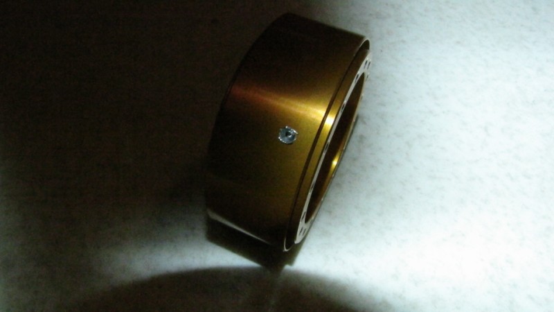

Parit tuuletus reiät jokaiseen vanteeseen.

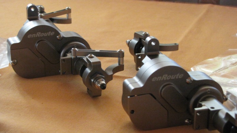

Komea auto! Tulee varmasti olemaan suorituskykyinen peli, kun säädöt on kohdallaan.
Mahtuisiko akku taka-askelille? Se alentaisi painopistettä huomattavasti.
Onko taka-akselia mahdollista 'kellottaa' niin, että moottori nousisi hiukan ylemmäksi? Kuvan perusteella näyttää siltä, että auto jää herkästi kiinni taka-akselistaan.

Tomy kirjoitti: Komea auto! Tulee varmasti olemaan suorituskykyinen peli, kun säädöt on kohdallaan.
Muistan SlidSliden joskus tokaisseen laittavansa kaaran sähköt testeihin hieman harkitsettomasti, "kunhan pääsee ajamaan"...
Ja tuon "kellottamisenhan" voisi tehdä muuttamalla casterkulmaa vaihtamalla y-linkin paikkaa

Tomy kirjoitti: Mahtuisiko akku taka-askelille? Se alentaisi painopistettä huomattavasti.
Testiin se on vaan laitettu suurin piirtein painon sijaseks eteen. Omassa axialissa akku ylälinkkien päällä oli todella hyvä.
Matala painopiste ja edessä painoa. Tänään testasin lyhyellä akulla, mutta esim edgessä oli todella hyvä pitkä akku, joka ulottu melkein spurriin.
Tähän kokeilen pariakin eri akkutyyppiä ja se mikä sopii parhaiten, saa jäädä ns. ykkösakuks.
Takana pyrin välttämään kaikkea ylimäärästä painoa.
Tomy kirjoitti: Onko taka-akselia mahdollista 'kellottaa' niin, että moottori nousisi hiukan ylemmäksi? Kuvan perusteella näyttää siltä, että auto jää herkästi kiinni taka-akselistaan.
Kyllähän sitä saa linkityksillä hiukan muutettua. Täytyy kokeilla uusia muutoksia, kun pääsee hiukan tottuu autoon ensin.

Miten toi kellotus käytännössä tehdään, mitkä mitat, miten tehdä, mihin kulmaan? Kattelin vähän rcc-foorumilta, mutta mitään selkeetä topicia kuvilla en löytäny.
Ymmärrän kyllä periaatteen, mutta en haluais lähtee nyt sooloilemaan, jos kunnon ohjeetkin on jossain olemassa.
Tänään huomasin sen miks porukka suosittelee kellottamista. Kivet iski nätisti moottoriin ja akseli otti kiinni parissa kohtaa ikävästi.

SlidSlide kirjoitti: Miten toi kellotus käytännössä tehdään, mitkä mitat, miten tehdä, mihin kulmaan? Kattelin vähän rcc-foorumilta, mutta mitään selkeetä topicia kuvilla en löytäny.
Itse olen ymmärtänyt niin, että kellottaminen tehdään
1) pidentämällä ylälinkkejä, jolloin vaihteisto/moottori saadaan nousemaan hiukan jyrkempään kulmaan tai
2) akseleissa on vaihtoehtoiset kiinnitysreiät vaihteiston kotelolle, jolloin sitä voidaan kääntää hiukan ylöspäin.
Ilmeisesti Berg-akseleissa ei suoraan voida käyttä vaihtoehtoa 2), vaan reiät pitää itse tehdä. Löysin tällaisen topikin, jossa neuvotaan reikien tekemista näppärän jigin avulla.

Tomy kirjoitti: 2) akseleissa on vaihtoehtoiset kiinnitysreiät vaihteiston kotelolle, jolloin sitä voidaan kääntää hiukan ylöspäin.
http://www.rccrawler.com/forum/showthre ... +rear+axle
Tota kakkosta lähinnä mietin. Saman löysin määkin, mutta ei oikeen jelppiny. Eri asia sitten jos olis toi osa käytössä.
Toi topicihan on nimenomaan etuakselista ja Scrapin sanomasta päättelin, että taka-akseli olis huomattavasti simppelimpi.
@Scrap
Mitä meinasit tolla taka-akselin yhdellä lovella?

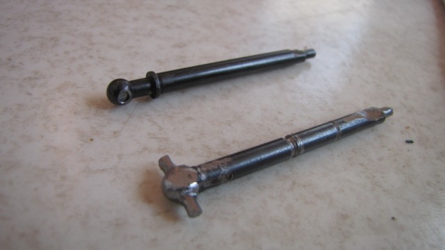

Alunperin ei pitänyt koskea autoon tällä viikolla, mutta koska viime ajossa ilmennyt ongelma oli vaan löystynyt ruuvi,
päätin hiukan testailla tossa pihassa. Niinhän siinä kävi, että jotain oli pakko mennä oikeasti rikki.

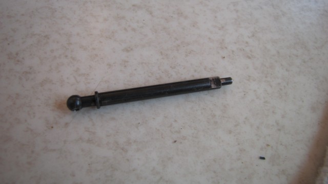

Napsahti sojot pois vetarin päästä. Ellei crawlerstoresta olis ollu vetarit loppu, olisin varmaan itkeny ja laittanu auton sivuun joksikin aikaa.
Vetari oli saman paksunen kuin monet 1/8 vetarit, mitä on ylenmäärin laatikoissa.
Trimmailin yhdestä katkenneesta 1/8 vetarista uuden, joka toimii täydellisesti.
DIY vetari.
Vielä tohon kellottamiseen sen verran, että meinasin tota akselin rei'ittämistä sen vuoks, koska linkkejä pidentämällähän jousituskulmakin muuttuu.
Kun tekee askelehin reiät, niin saa jouset ja linkit jokseenkin normaalille paikalleen. Käännön lukitusosatkin pysyy vaakasuorassa alaspäin sojottamisen sijaan.

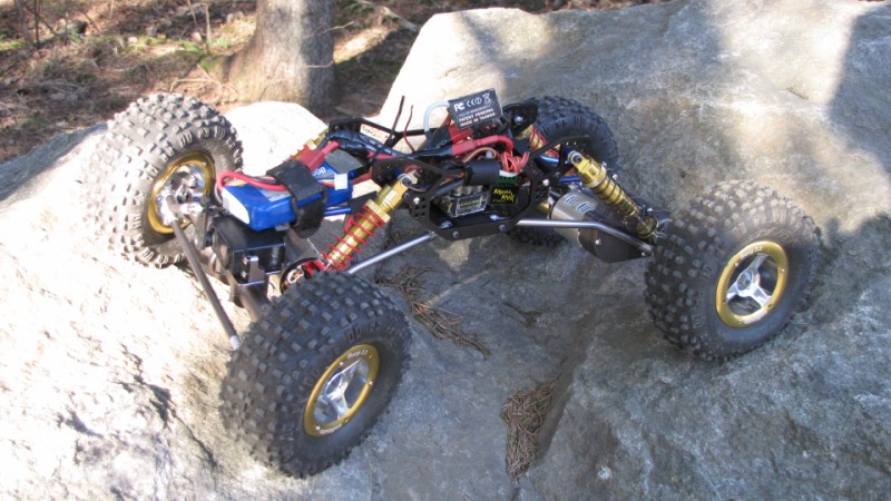

Pitkästä aikaa taas eilen olin crawling hommien parissa. Tampereen jälkeen en ole kuin kerran ajanut uusilla setupeilla.
Akun siirsin etuylälinkkien päältä akselille. Tuntuu toimivan hyvin, koska jyrkissä nousuissa ei nouse keula enää yhtä helposti.
Iskareiksi vaihdoin superista traxxasin aluiskarit. En muista minkälainen jousitus on iskareiden sisällä, mutta testeissä ne toimi mainiosti.
Vihdoinkin pääsin bergilläkin "totuuskiven", jota loppukeväällä yritin. Ehkä Roverit on saanu tarpees sisäänajoa ja rupeaa pitoa löytymään.
Lämpimmin ilmakin on crawlingystävällinen.
Koriksi tuli Losin Grapper.
Pahoittelen tylsää kuvaa. Tulevaisuudessa enemmän maastoposeerauksia.
