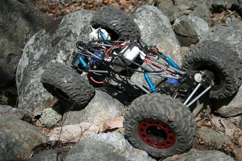

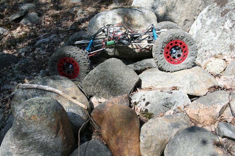

Tänään käytiin ajelemassa tiimin kanssa Lahdesjärven rataa vastapäätä olevalla Ikean tontilla (siellä korkealla, ei työkoneiden puolella). Vanhaa lunta ei maassa ollut ja   paikka oli senkin puolesta erittäin mieluisa kokeilun kohde. Ilma oli arktisen hyytävä, mutta lunchboxeja ja hustleria se ei haitannut. Lähinnä kuskit kärsivät muutamista paleltumista ja vuotavasta nenästä. Videoo tapahtumasta otettiin paljon, mutta kuvia ei ainuttakaan. Kokeilen jossain vaiheessa saada jotain videolta napsastuja kuvia tänne.
Alueella on räjäytelty kallioo oikein kunnolla. Se näky upeina kivikasoina, jyrkkinä rinteinä ja lätäkkömäisinä vesisyventyminä alueella. Alue oli täydellinen crawlingiin. Sinne kun pääsis vielä joskus lämpimänä kesäpäivänä vetää rakennettuja ratoja pitkin muiden kanssa.. olis melko nannaa   8).
Hyytävien hetkien jälkeen ajoista jäi päällimmäiseks se, että hustler on todella suorituskykynen jopa mun käsissä. Yllätyin itse pari kertaa oikein kunnolla sen hienosta kiipeilykyvystä märillä kivillä pahassa maastossa. Toki asteikkoni on matala kokeneeseen crawlaajaan nähden, mutta se mitä viime kesältä jäi käsiin ei ollut samalla planeetalla tämän päivän kanssa.
Tänään ilmeni linkkien irtoilua, ruuvien löystymistä ja auton tökkimistä. Mambakin kaipaa vielä hienosäätöä tulevaisuutta ajatellen. Lähden erittäin positiivisella mielellä säätämään hustleria parempaan iskuun ensi vkl varten. Pitää vain toivoa että on ajokunnossa (tammikuussa palvelukseen astuneilla kavereilla ekat lomat ;D).

Tässä pari kuvaa menneen sunnuntain ajoista.
Kuva     Kuva     Kuva
Kuva     Kuva
