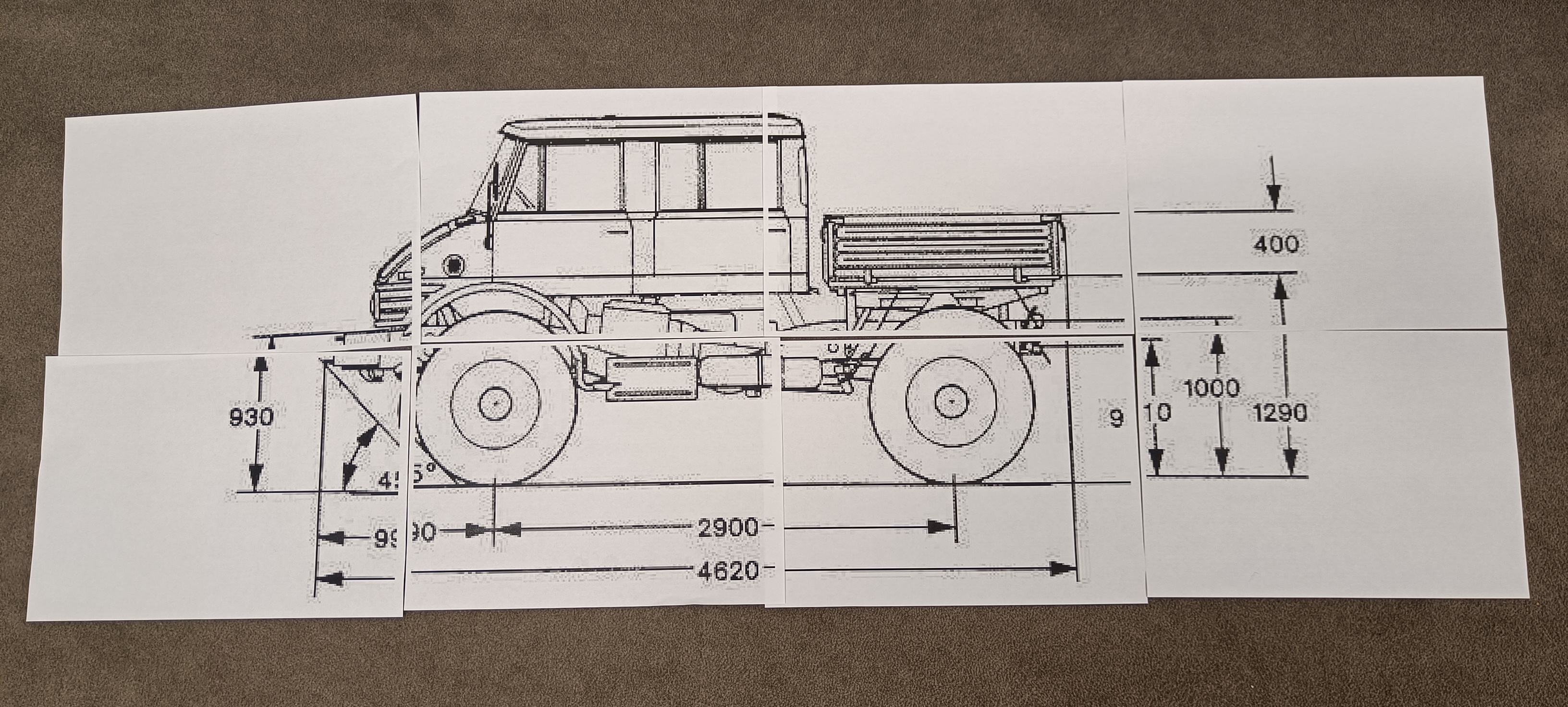

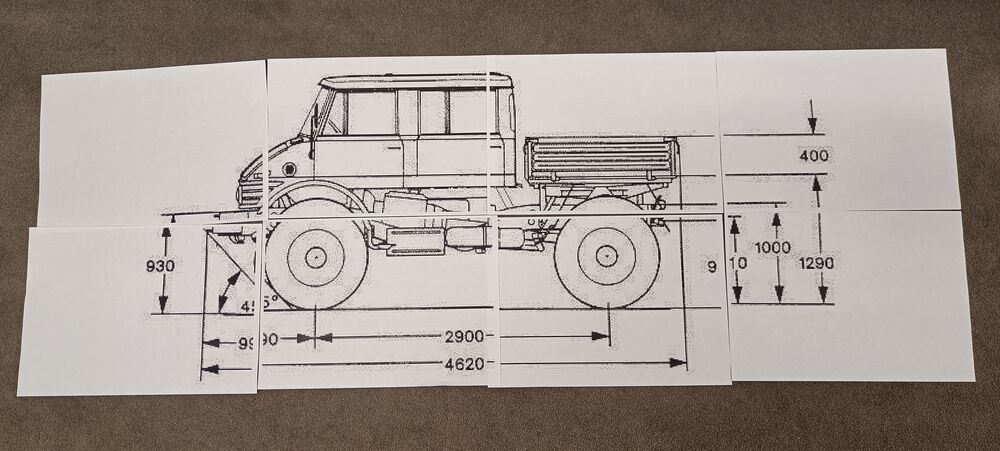

Unimog malliksi valikoitui 416 doka "doppel kabin" eli jatko-ohjaamolla varustettu malli! Mittakaavaksi valikoitui n. 1:8, mikä johtui trx4 portaaliakseleiden raideleveyksestä.

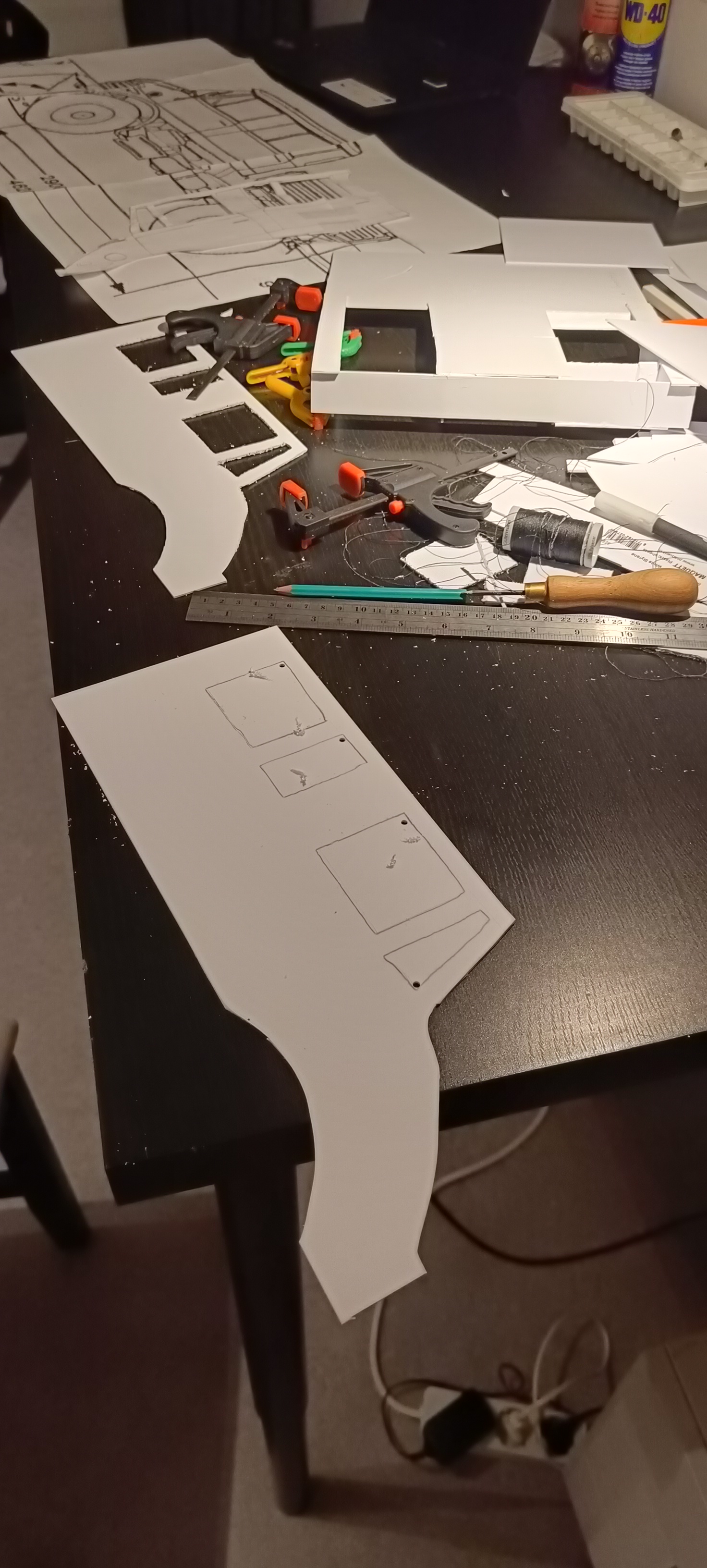

Piirustukset tulostettu kahdeksassa osassa. Piirustuksesta poiketen, teen todennäköisesti mallin pidemmällä lavalla (olemassa lyhyt ja pitkä versio lavasta)

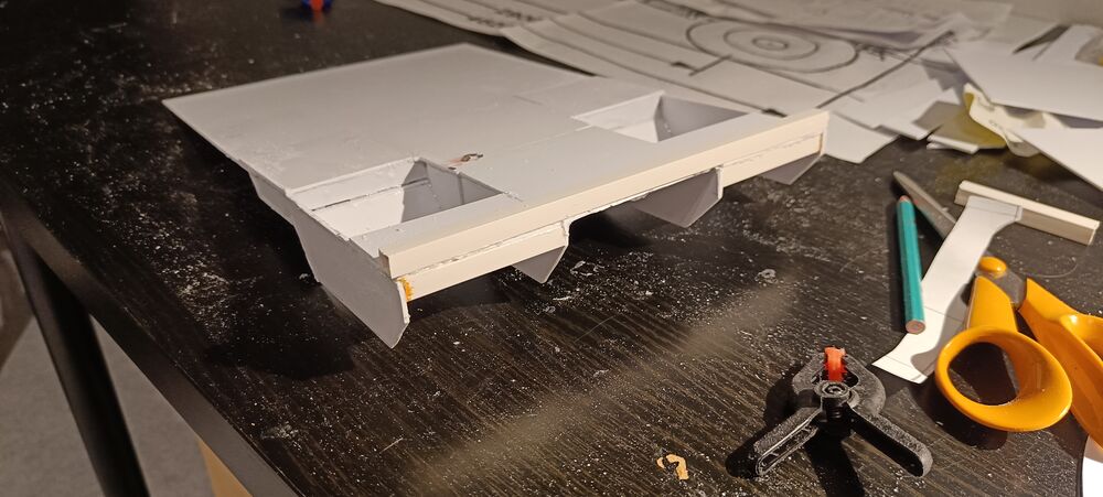

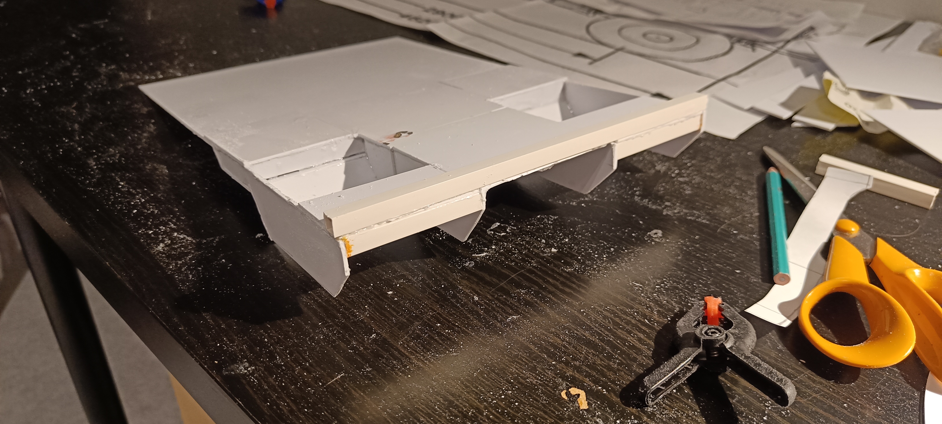

Kaikki alkoi hytin pohjan ja takapenkin jalkotilojen rakentamisesta

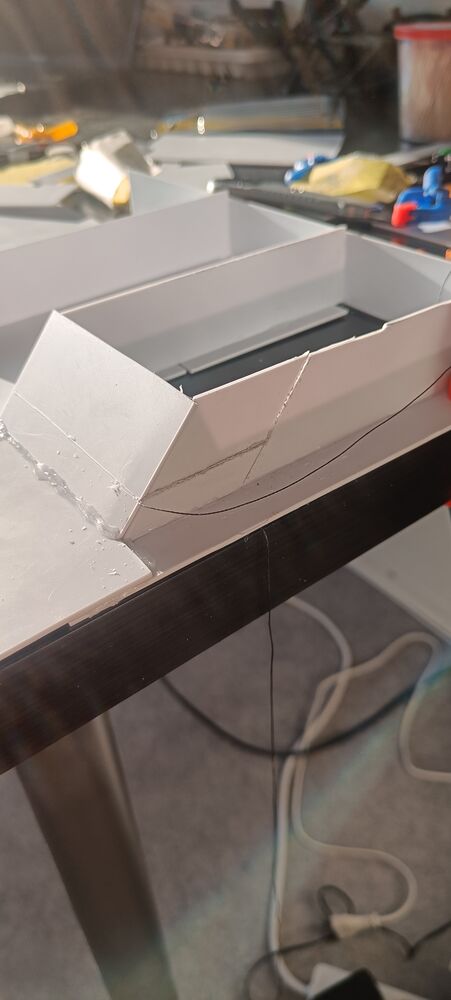

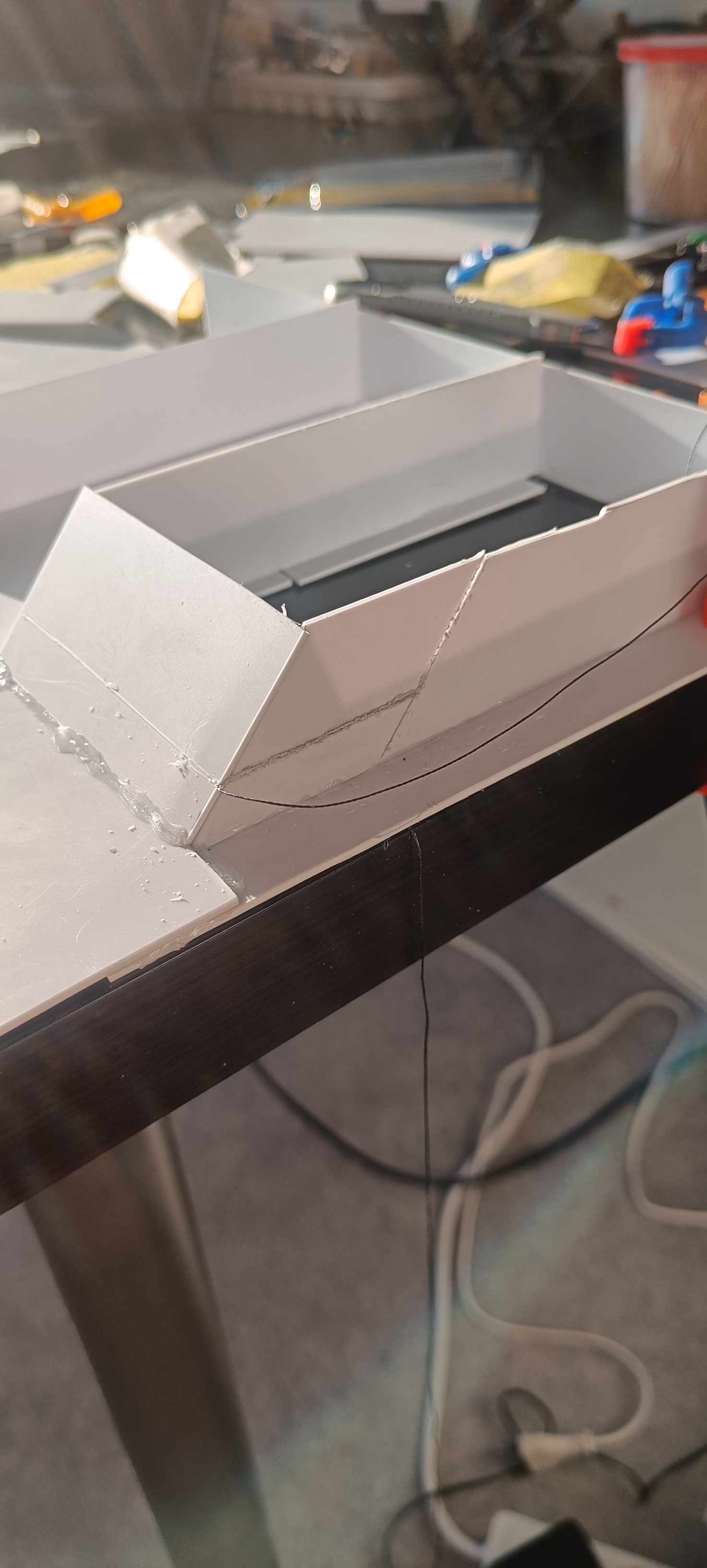

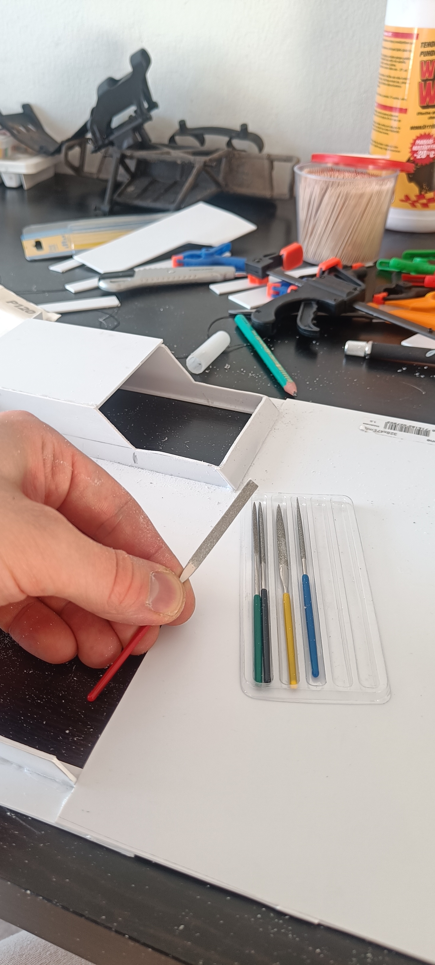

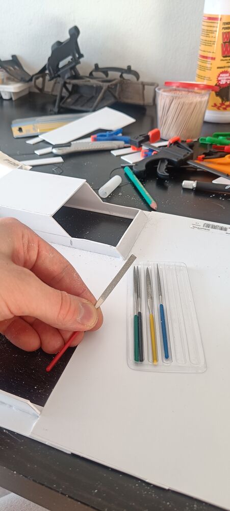

Arvioin takapenkin jalkotilan ulottuvuuden väärin aluksi, mutta onneksi karhun lanka pelastaa!
Iso suositus pienoismallirakenteluun tarkoitetuille viiloille, nämä ostin Hobby Pointista!

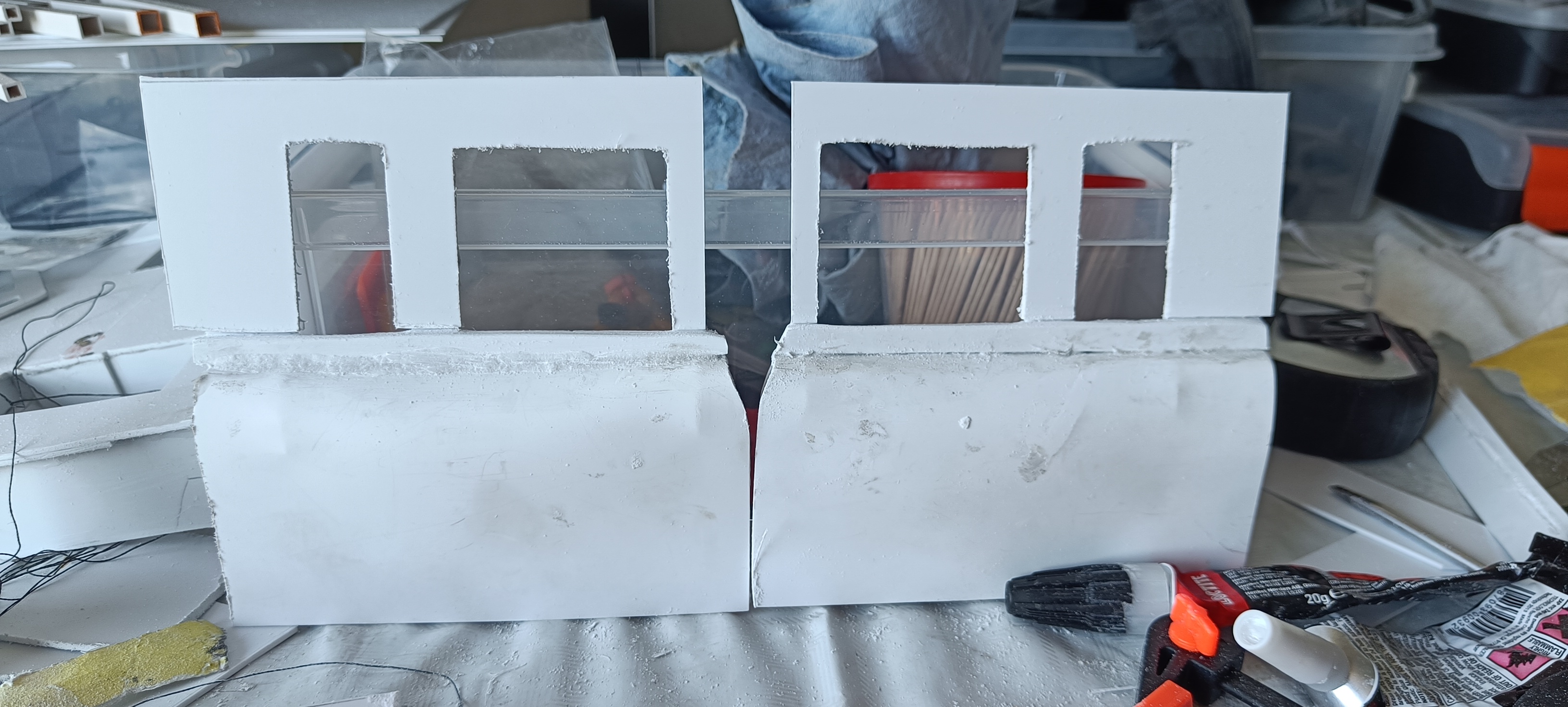

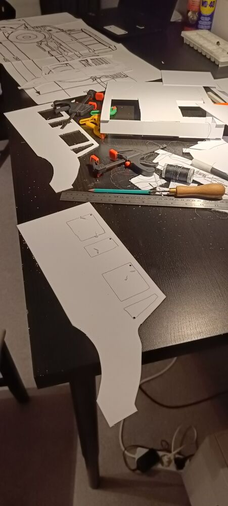

Piirsin kyljet kokonaisena, mutta myöhemmin napsasin ovet irti toisistaan

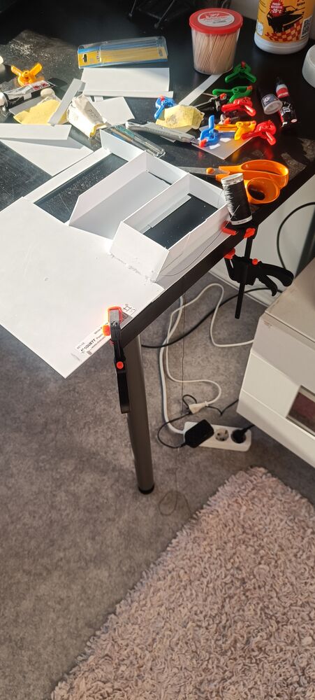

Takapenkin jalkotilat valmiit

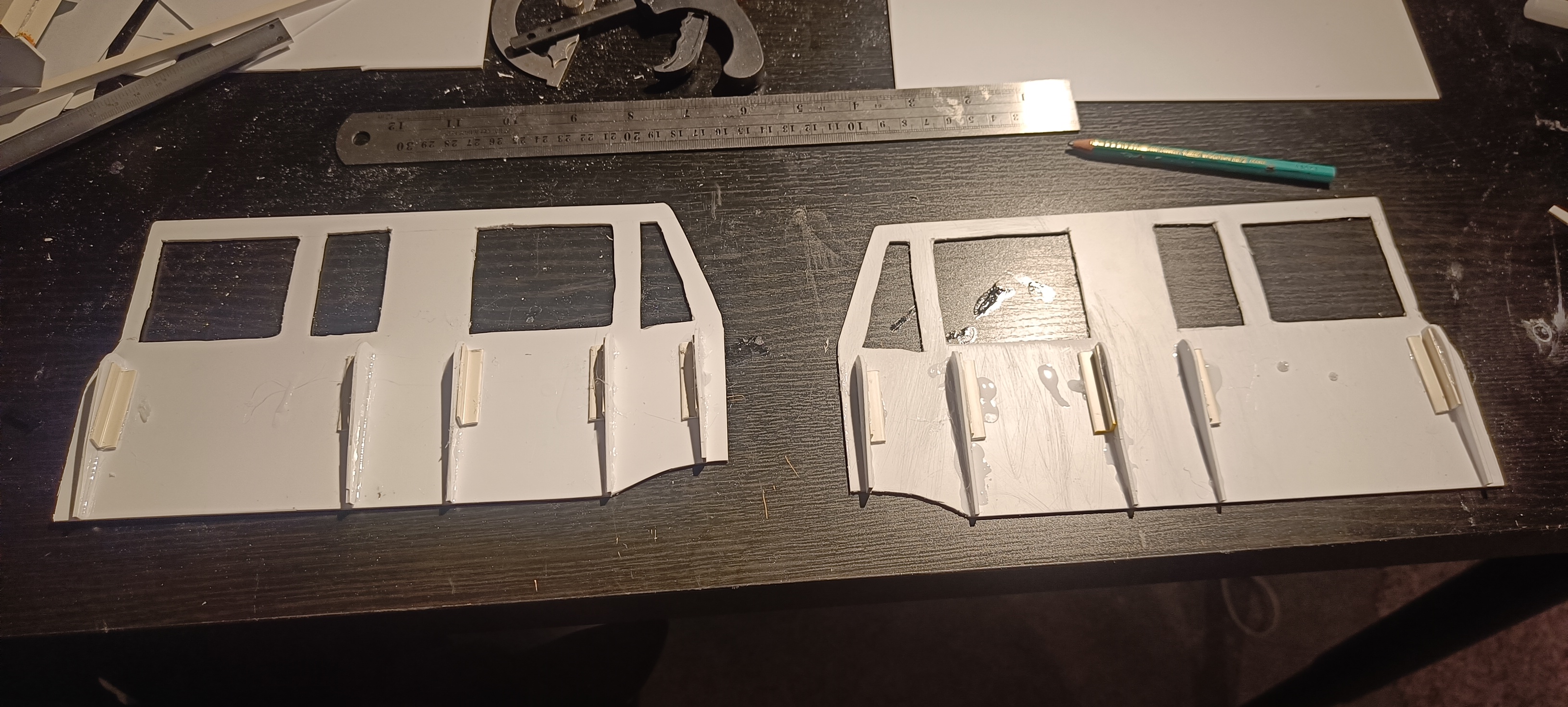

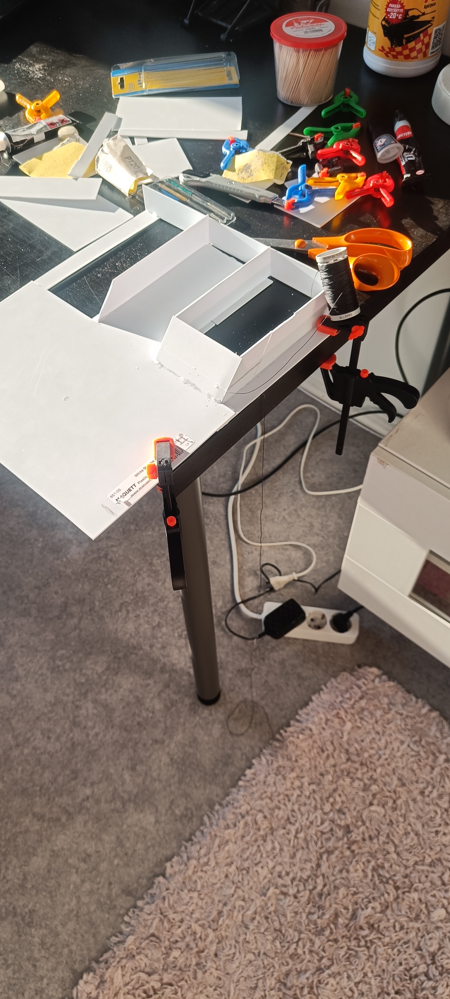

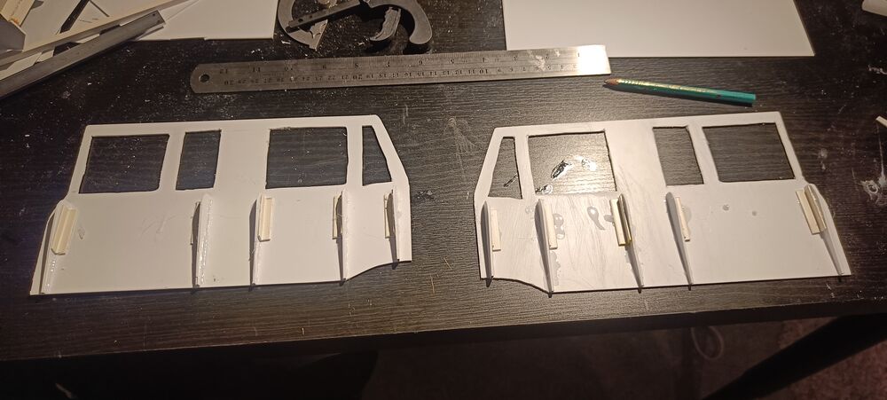

Hieman kolmiulotteisuutta syvyyssuunnassa kaarevilla paloilla, joilla tuetaan ovipaneelit

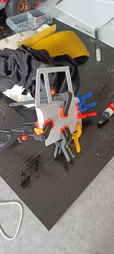

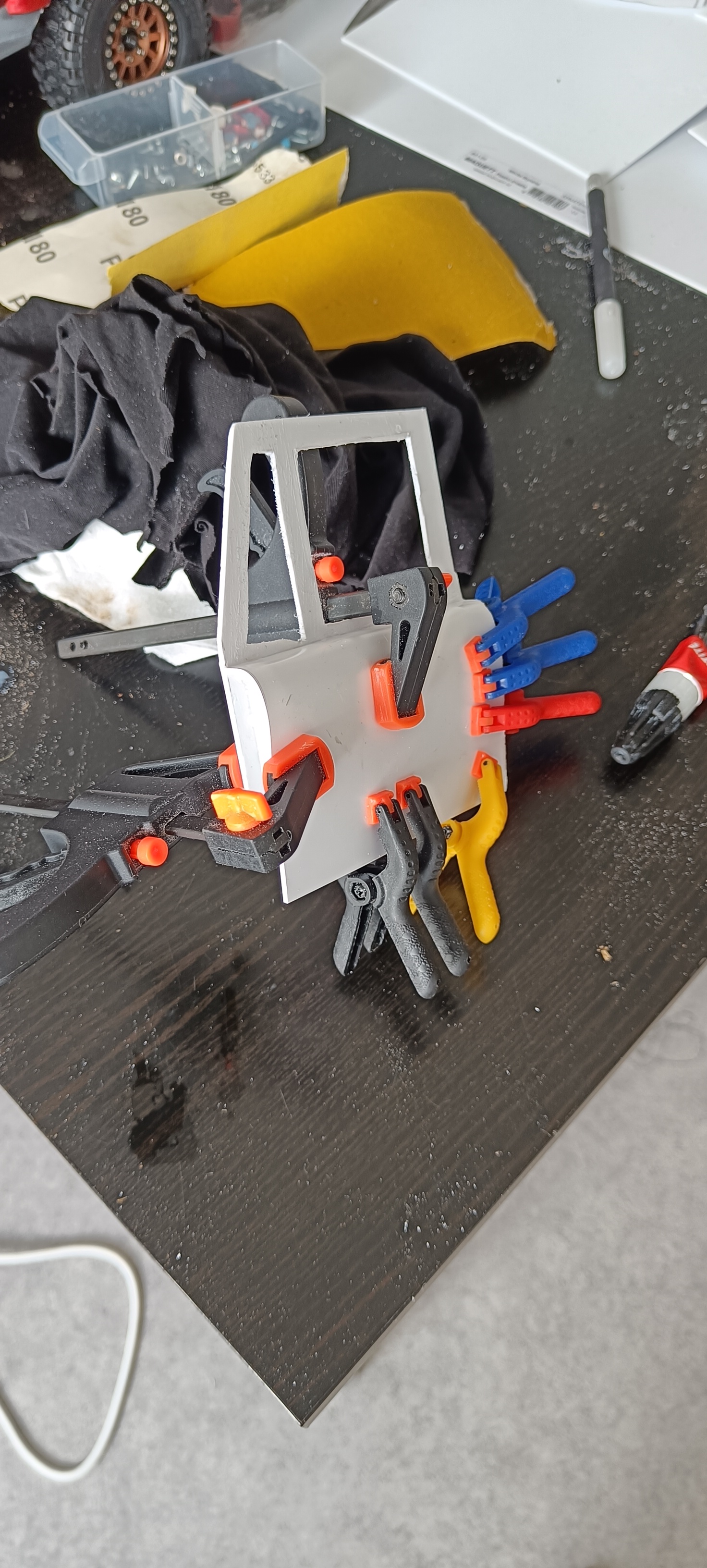

Puristimille tuli käyttöä! Oli haastavaa taivuttaa kuumalla vedellä ja hiustenkuivaimella! Jatkossa pitää käyttää sytkäriä!

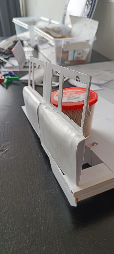

Etuoven muodot
Etuoven muodot

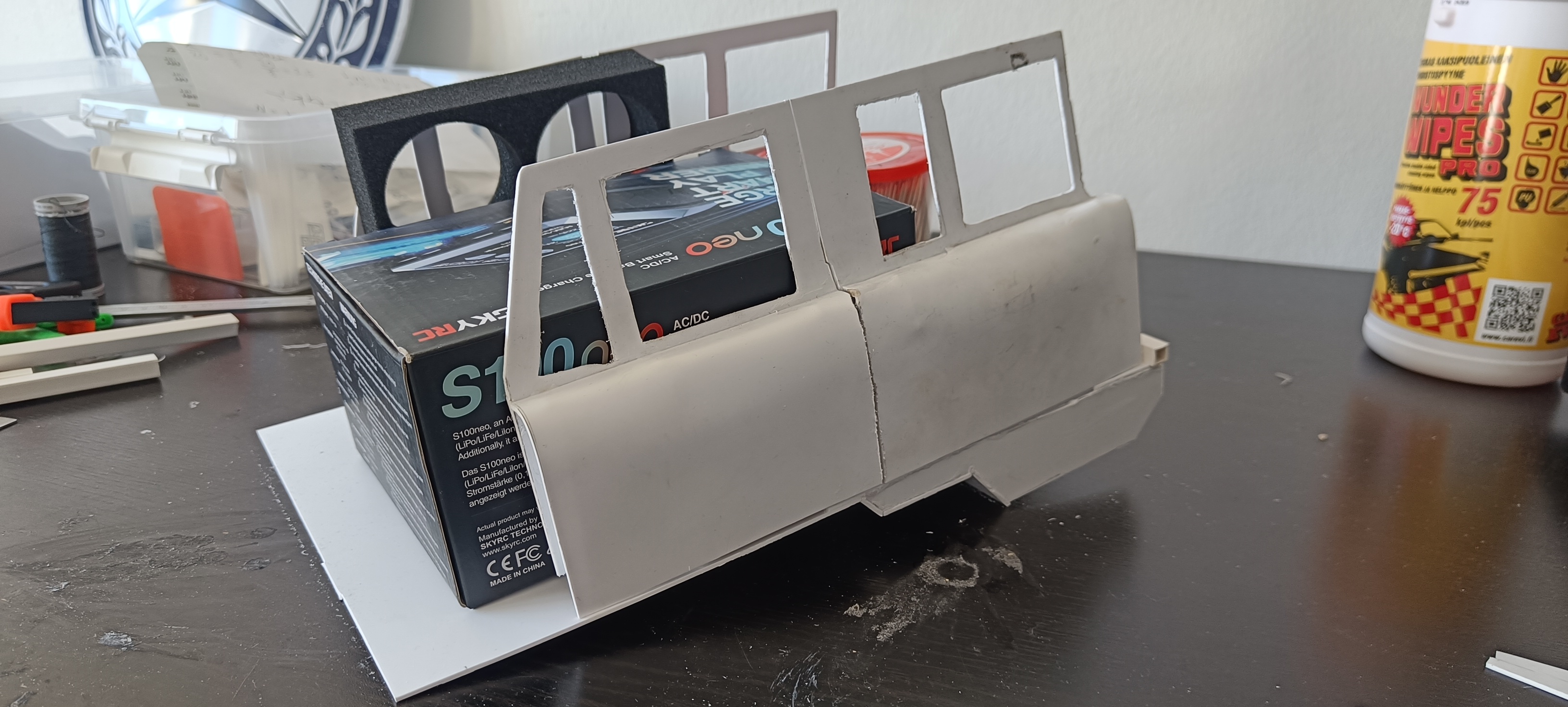

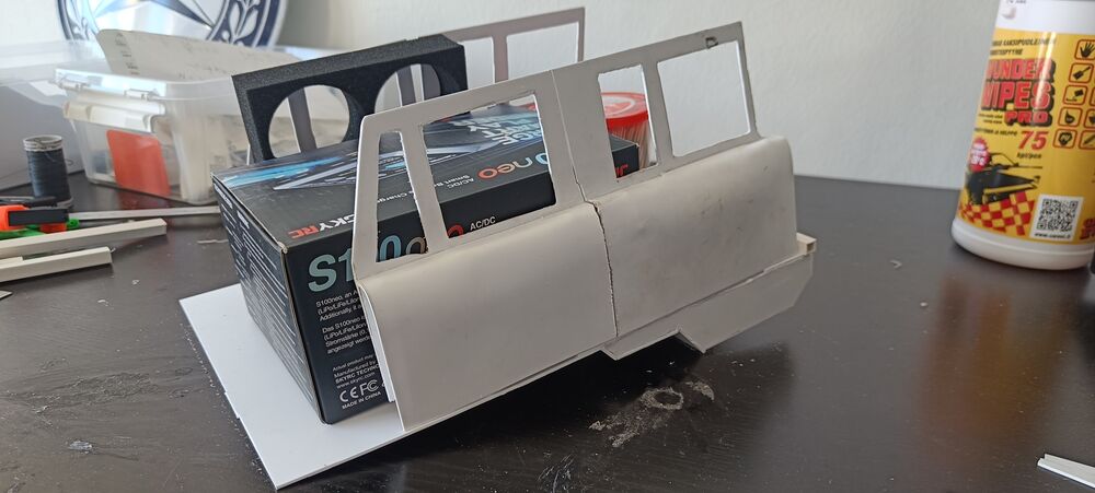

Ensimmäistä kertaa neljän oven mallailua kerralla! Ikkunan reunoja aion trimmata vielä ohuemmaksi, ovat vielä aika paksut!

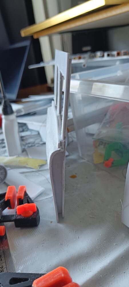

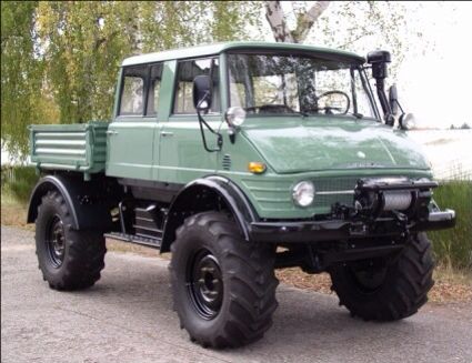

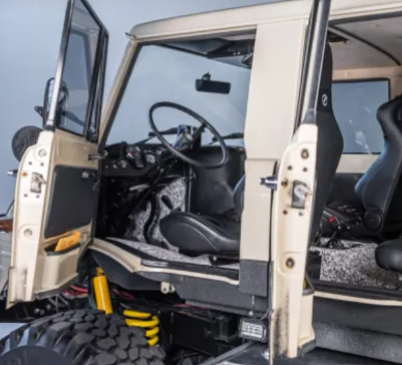

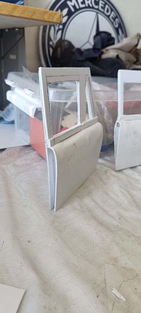

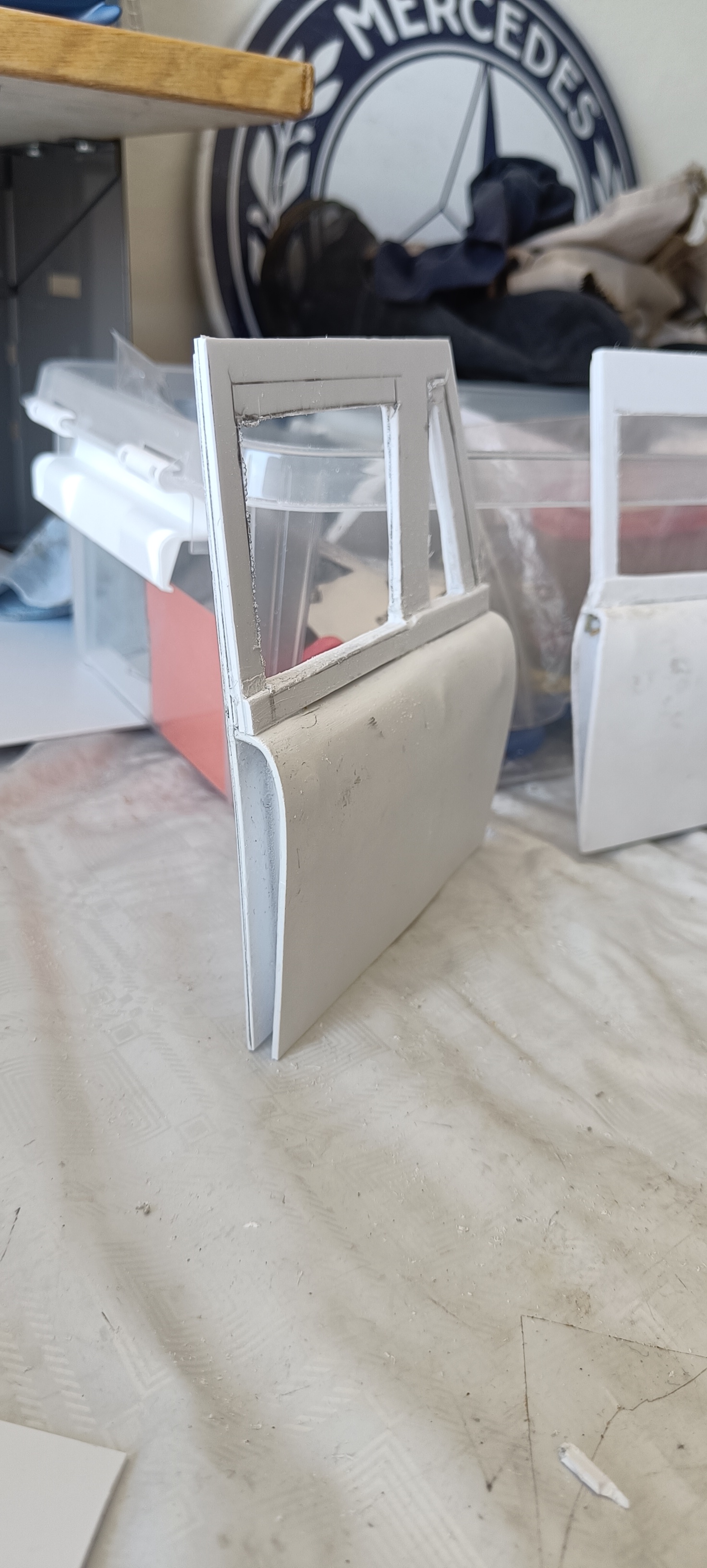

Samalla kuva esikuvasta, josta mallia lähdettiin tekemään! Ovissa nähtävissä kaarevuutta, jota yritin seuraavissa työvaiheissa saada realistisemmaksi suhteessa muihin mittoihin

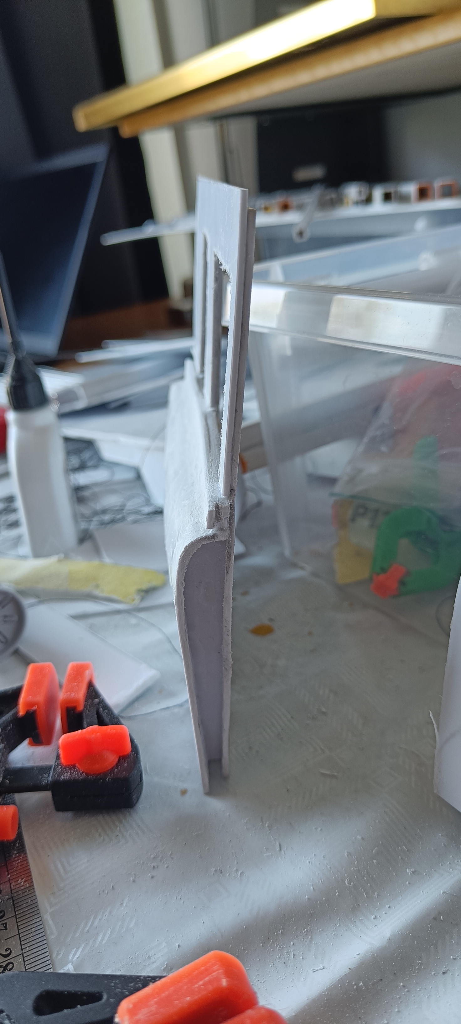

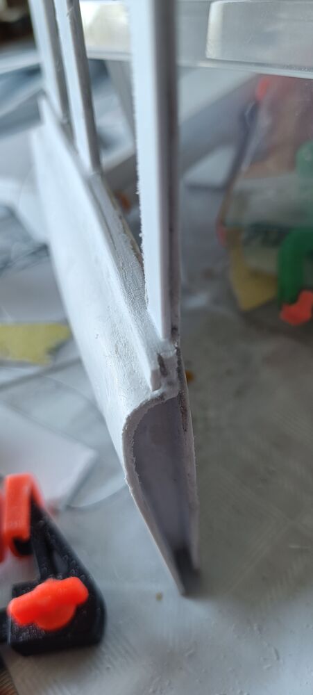

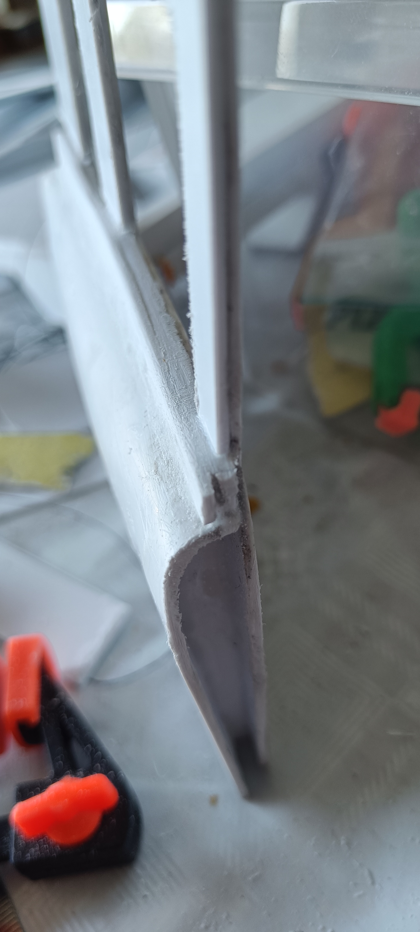

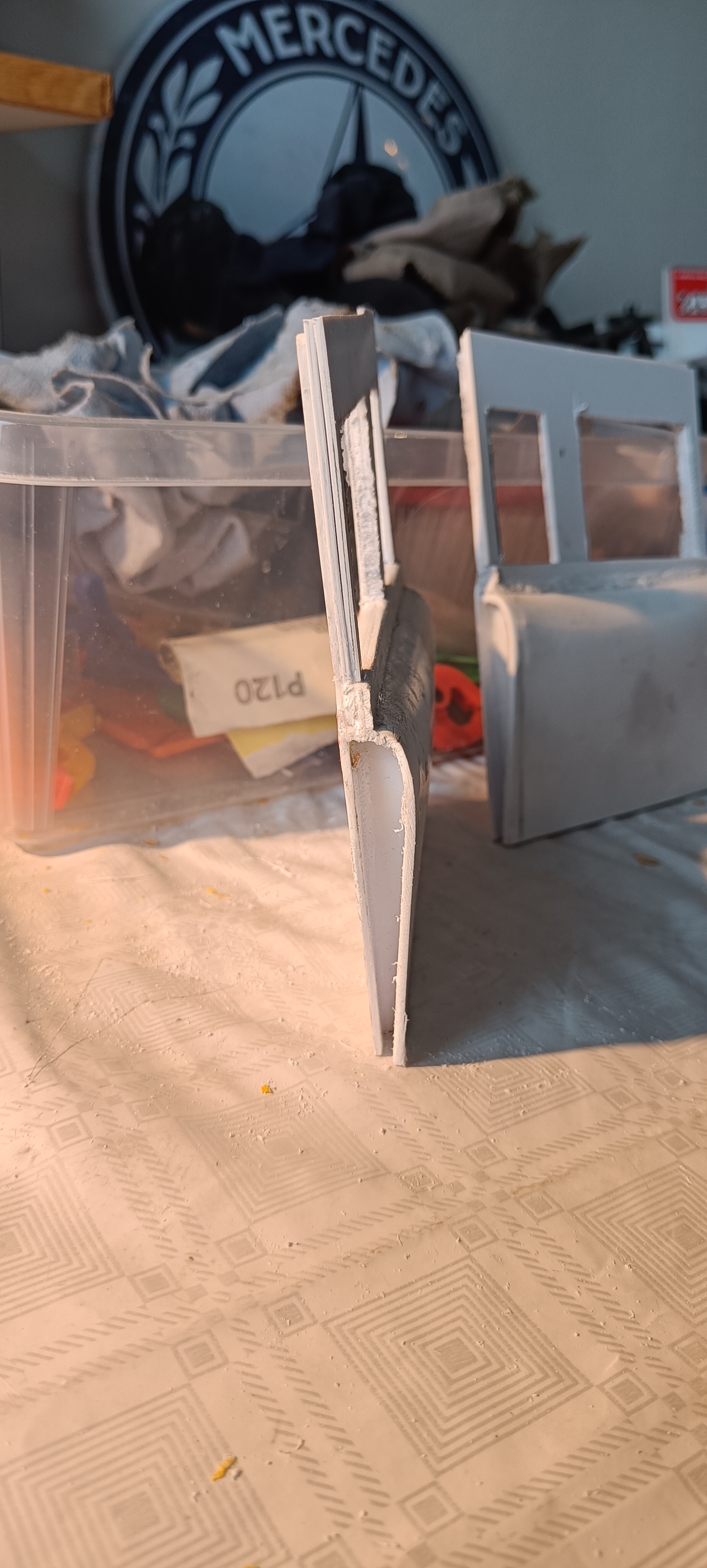

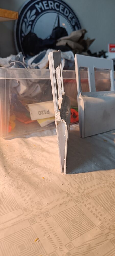

Oven päädystä huomataan profiilin olevan ikkunasta alaspäin hieman kaareva, muttei niin muhkea, kuin mallini oveni aluksi olivat
Näyttökuva 2026-06-09 173337.png (415.89 KiB) Katsottu 411 kertaa
Lähtötilanne: ovipaneeli on omaan silmään turhan pullea, joten yritin hillitä tätä
Näkymä kylkeä nähden kohtisuoraan alkoi miellyttämään, kun ovipaneeli ei ns "pullottanut" liikaa ulospäin niin kuin lähtötilanteessa
Materiaalia lisätty! Liimasin tarkoituksella reilummat palat, joita trimmailin karhunlangalla ja hiomalla
Oveen lisätty tavaraa kokonaisuudessaan ikkunan ympärille! Saatan vielä lisätä ikkunan ympärille yhden kerroksen, mutta kuitenkin siten, että ikkunan alareuna tulee hieman ulospäin, niin kuin esikuvassa

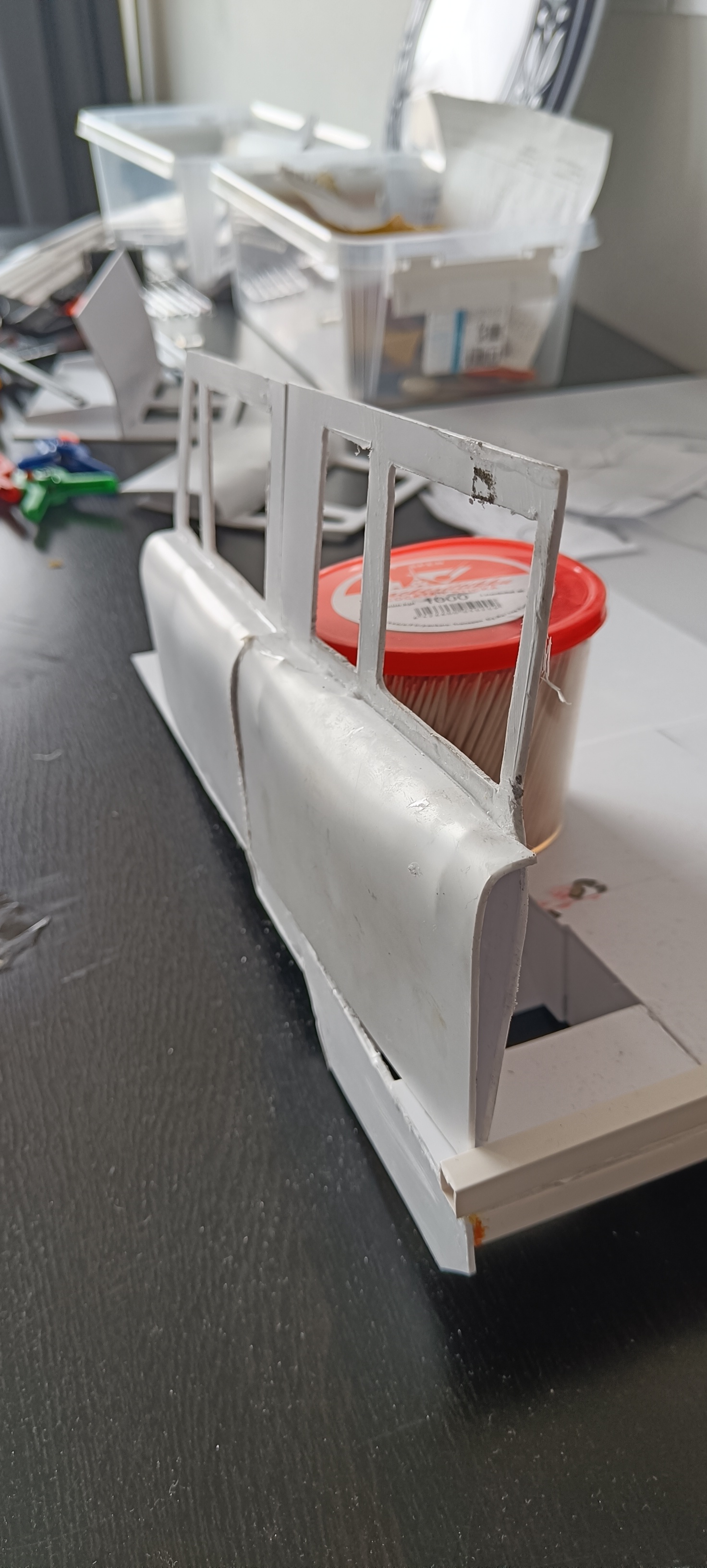

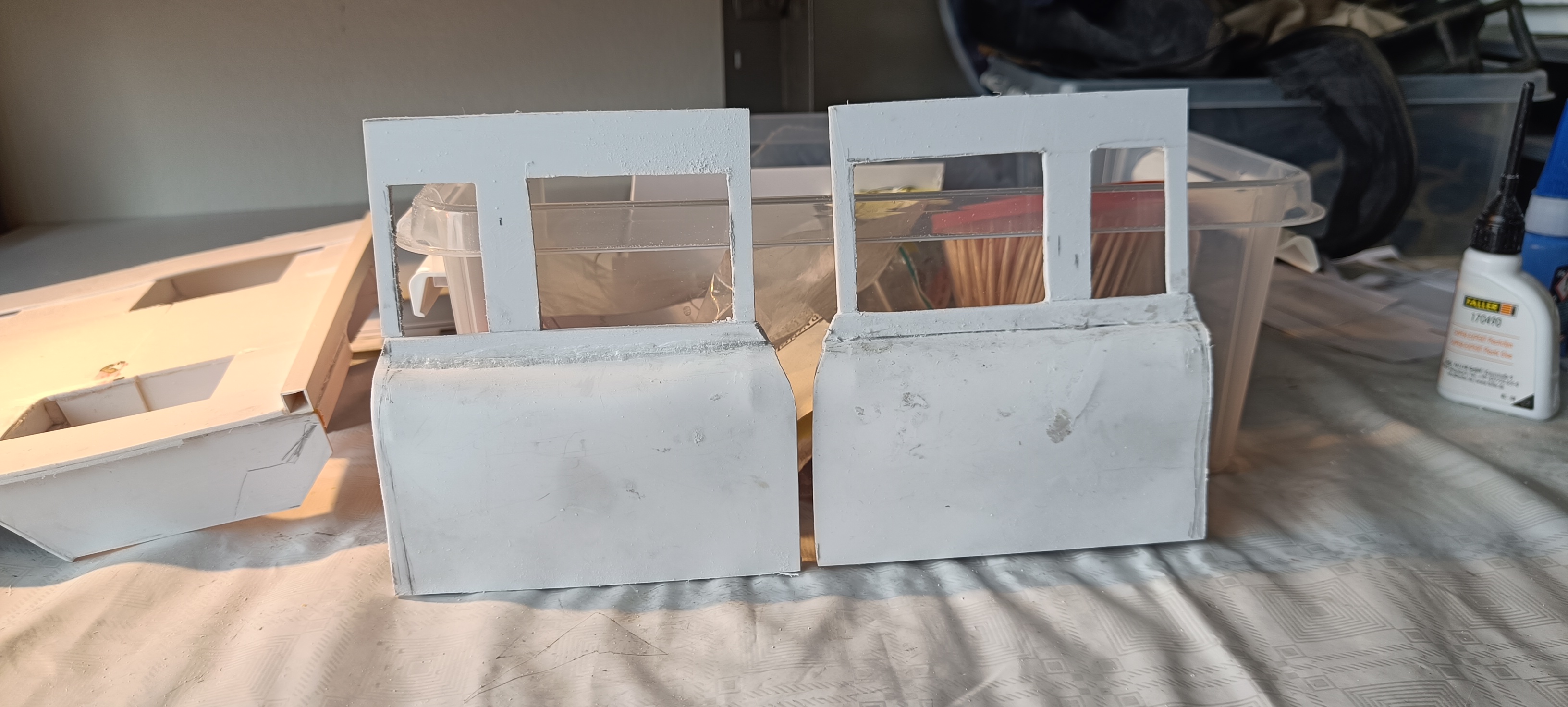

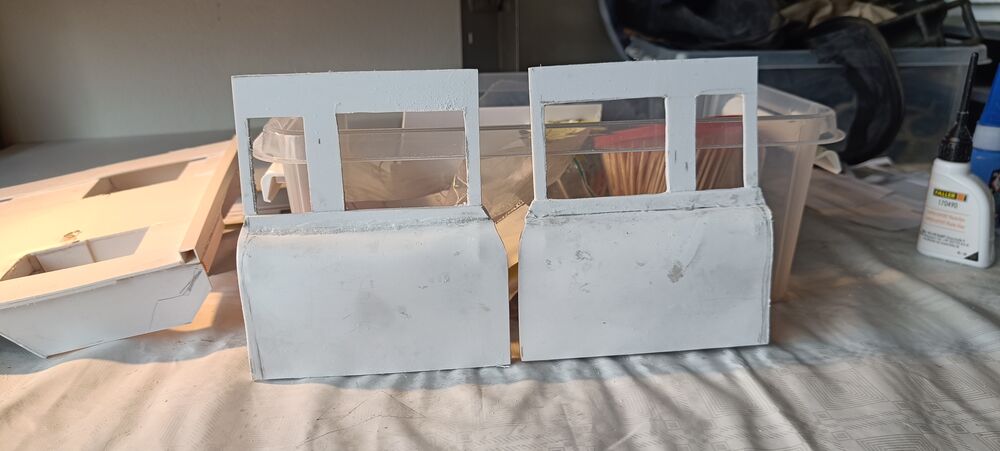

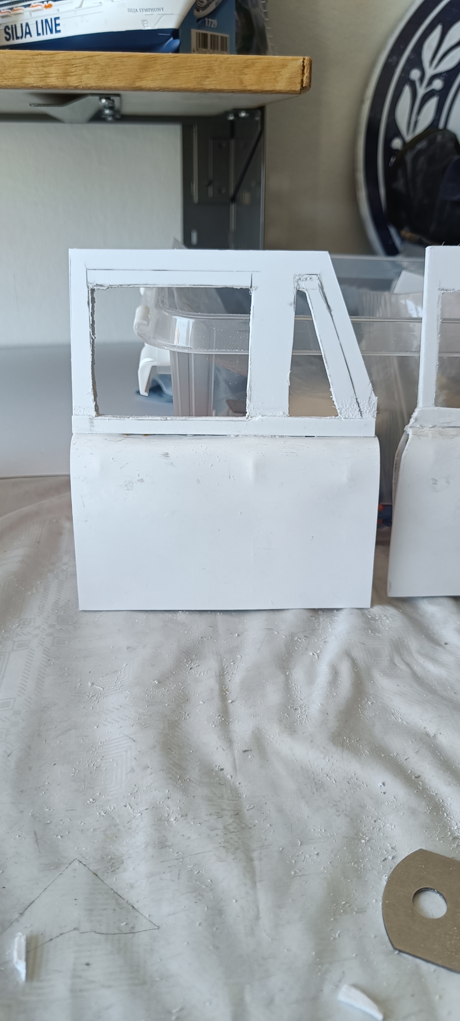

Noniin, tänään jatkettiin edelleen takaovien kimpussa! Lisäsin ikkunan ympärille levyä ja trimmailin ikkunan reunoja sopivimmiksi. Vielä jatketaan trimmailua ja hiomista, mutta nyt alan olemaan tyytyväinen takaoviin!
Nyt olen ovien päätyjen näkymään tyytyväinen: ovipaneeli ei ole turhan pullea suhteessa ikkunanreunojen paksuuteen ja ikkunan kehyksen alareuna tulee juuri sopivasti ulospäin

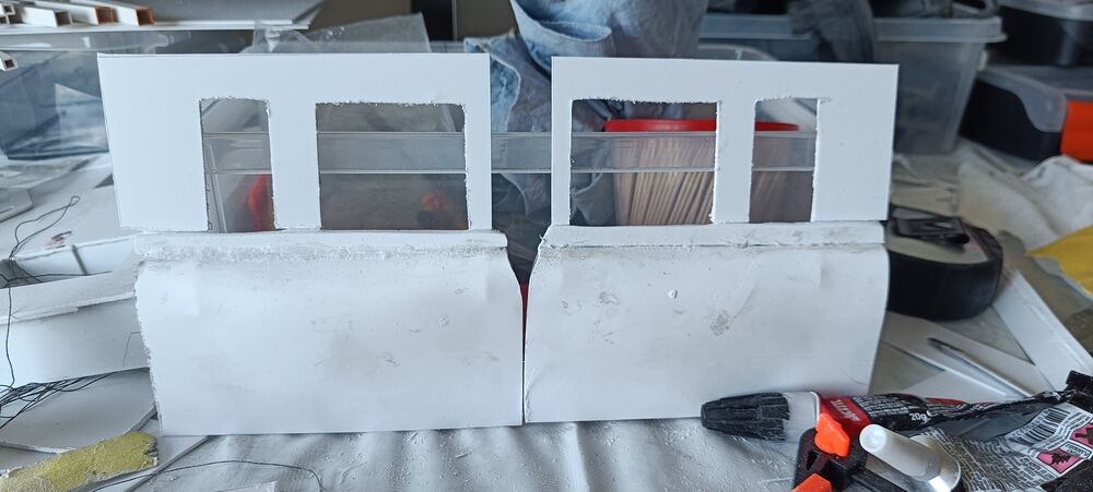

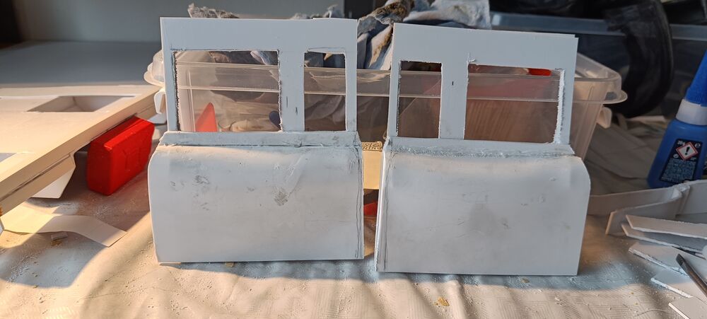

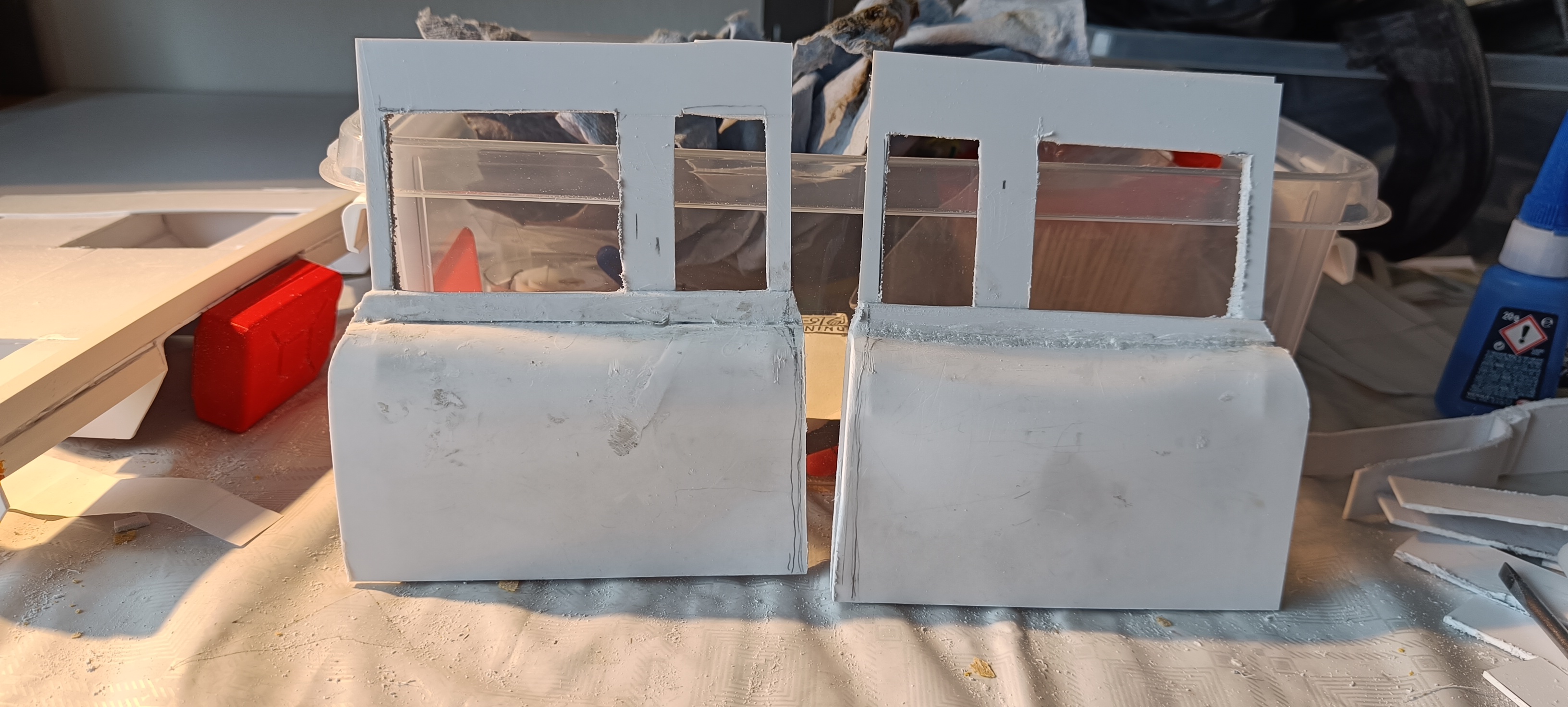

Kuvassa molemmat takaovet. Leikkasin etu ja takaoven välisen b-pilarin irti takaovesta. Voi olla, että teen kokonaan uusiksi b-pilarit. Alkujaan olin miettinyt, että teen mallin kiinteillä kyljillä ilman avautuvia ovia, mutta pitkän kyljen taivuttaminen oli haastavaa, joten päädyin tekemään erikseen ovet. Myös ovien toiminnallisuus houkutti!

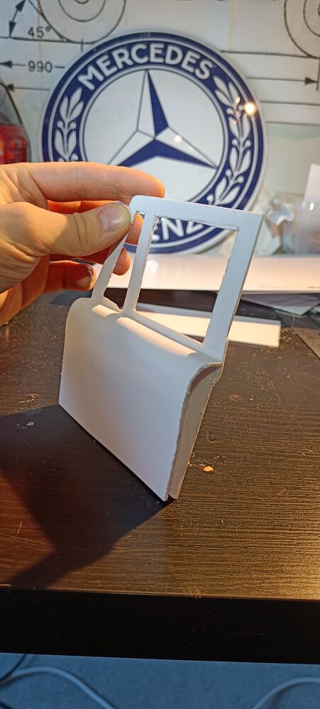

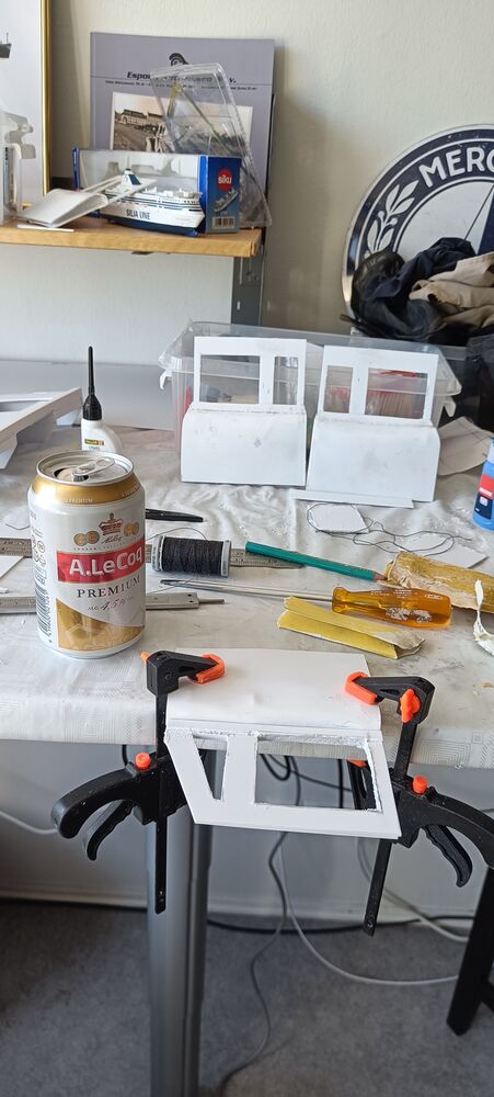

Oikein hyvät juhannukset rc offi harrastajille! Täällä oli pakko hieman rakennella vielä juhannusaattona :D. Muutama kuva

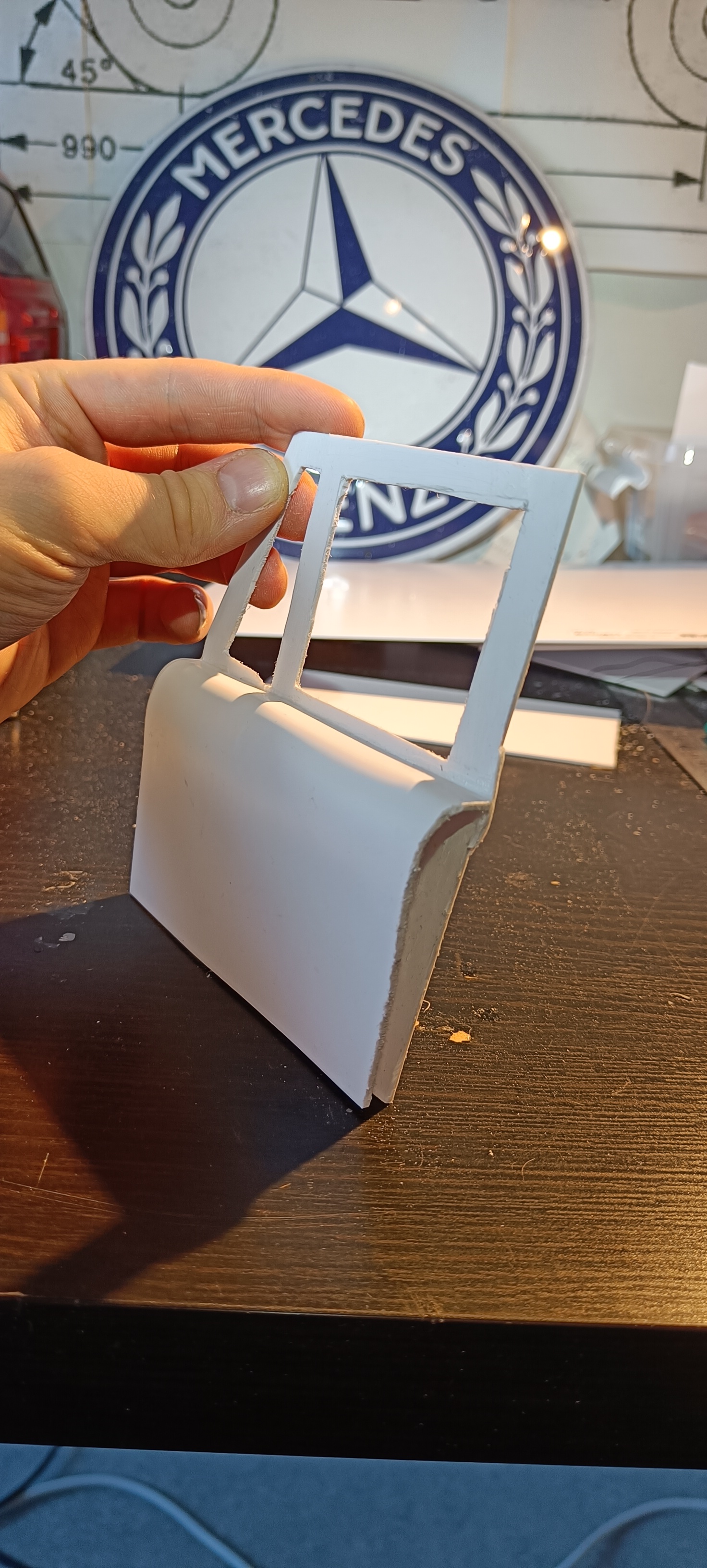

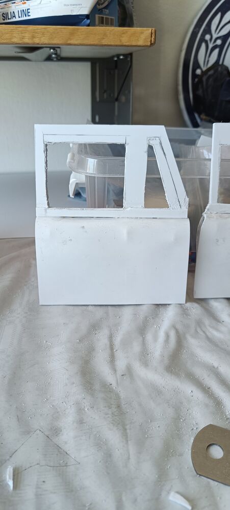

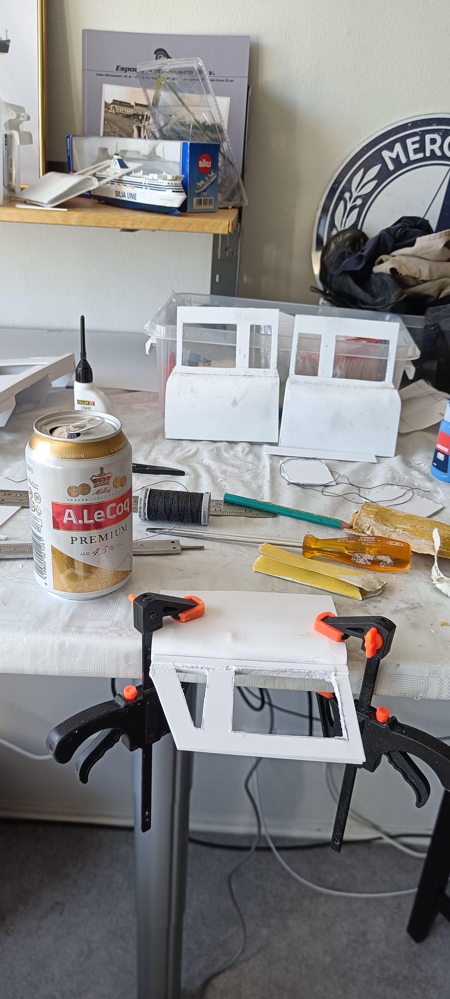

Toisen etuoven ikkunan ympärille sama materiaalin lisäys kuin takaoville. Työstin vain toista ovea sillä jouduin toisen etuovista tekemään kokonaan uudelleen, sillä ovipaneelin "pulleus" oli niin runsasta verrattuna muihin ettei sitä pystynyt yläosan materiaalin lisäyksellä eikä ovipaneelin hiomisella korjaamaan.
Ovipaneelin muodot ovat nyt hyvät ja kaarevuus<br />riittävän hillitty. Vielä vaatii trimmailua langalla sekä hiomista.
