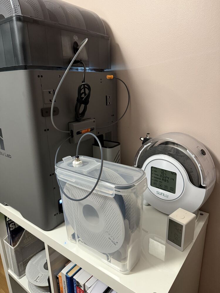

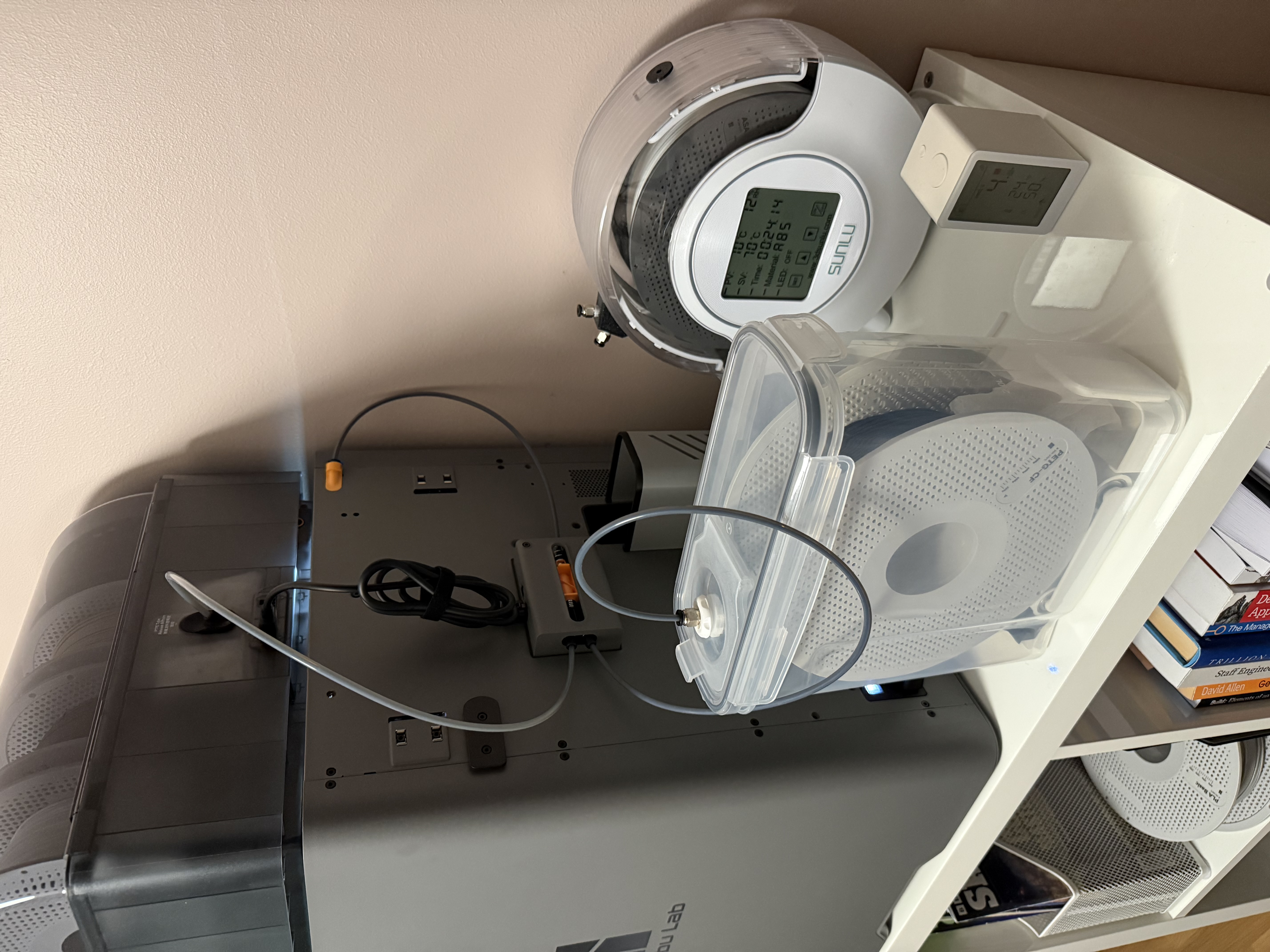

Menin toista vuotta Bambun A1 minillä AMS Liten kanssa, nyt vaihtui myöskin P2S comboon. Sunlu S2 filamenttikuivuri on ollut kaverina. Ei ole poikittaista sanottavaa vielä näistä laitteista vaikka firmishommista viime talvena se iso internetmouho syntyikin.
TPU on sen verran persoa kosteudelle että sen kanssa saa hyvin silica-pussit kuivattua, joten sen tulostamisen kanssa kannattaa olla kuivuri. Tuosta Sunlusta pystyy tulostamaankin suoraan. Mulla on myös muropaketteja mallia Amazon, joissa on rullat, kosteusmittarit ja portti PTFE-letkulle, joten säilytän noita PETG-filamentteja niissä kun ne tykkää ajan mittaan myös ottaa kosteutta itseensä. Kannessa olevan portin kautta onnistuu tulostaminen suoraan. Filamenteissa on muuten sitten kokemuksesta merkittäviä eroja väripigmenttien määrissä, ja erot taitaa korostua ainakin kirkkaammissa väreissä. Tässä Bambu ollut aika varma suorittaja.

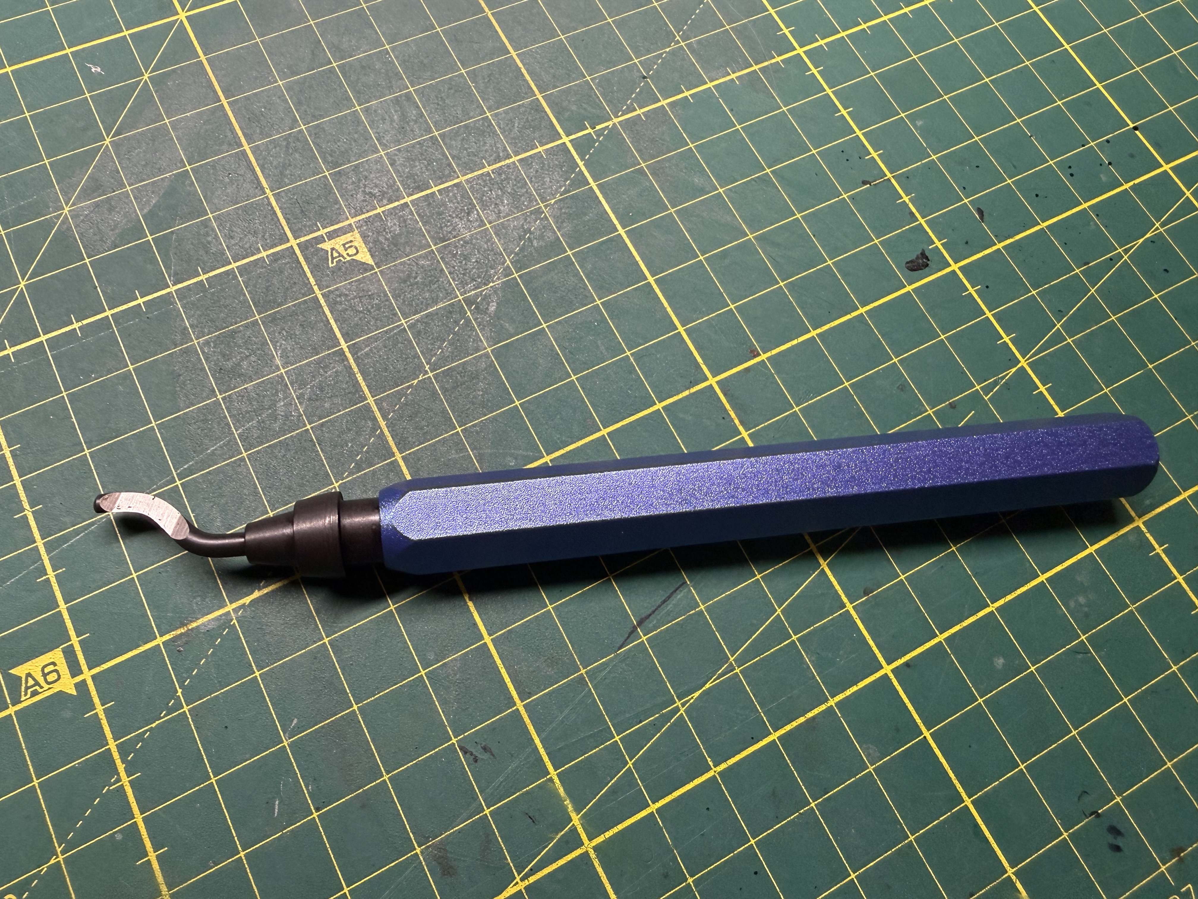

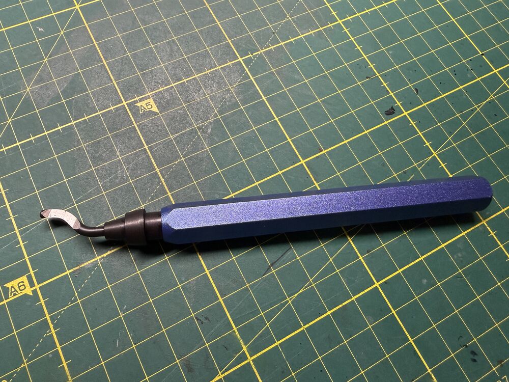

Ja paras työkalu mikä kannatta hankkia 3d-tulostimen kaveriksi on "deburring tool". Kaikkien reunojen ja tulostusvirheiden siistiminen käy ihan todella helposti tällaisella. Ohessa malliesimerkki.
Deburring tool
Deburring tool

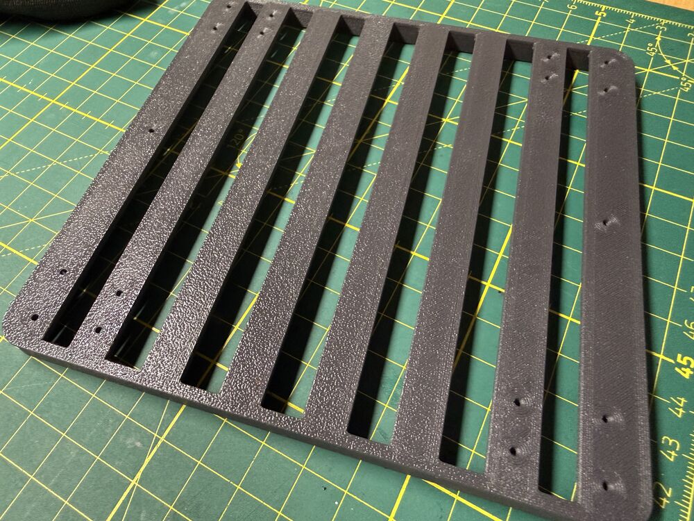

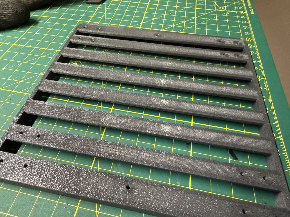

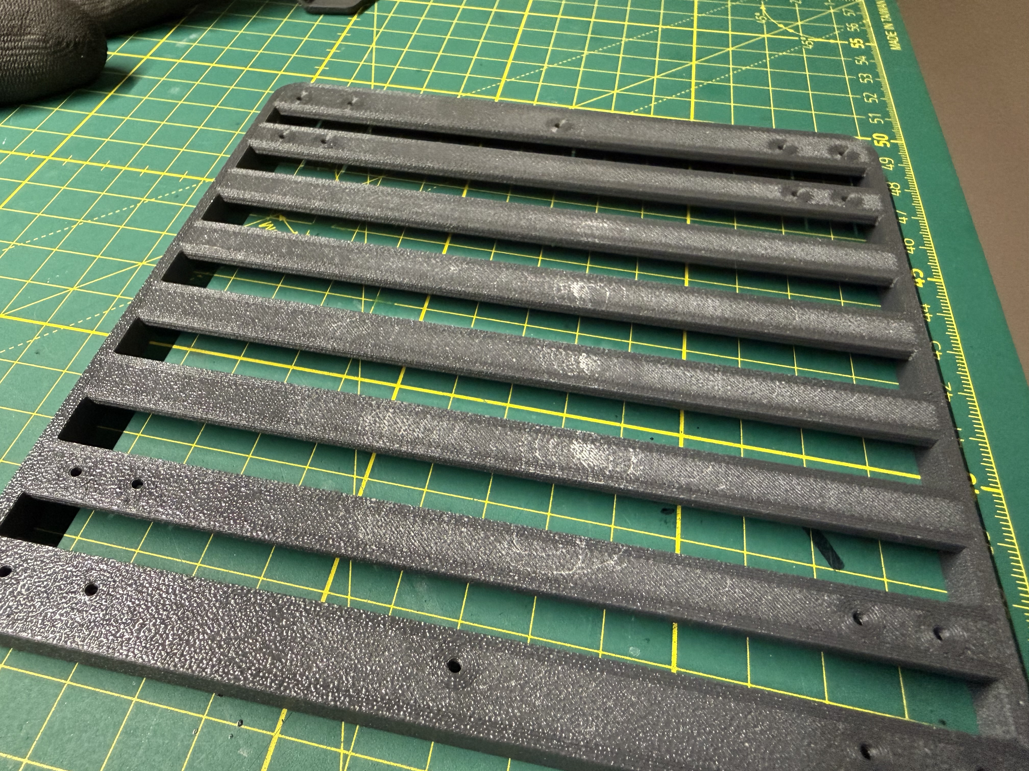

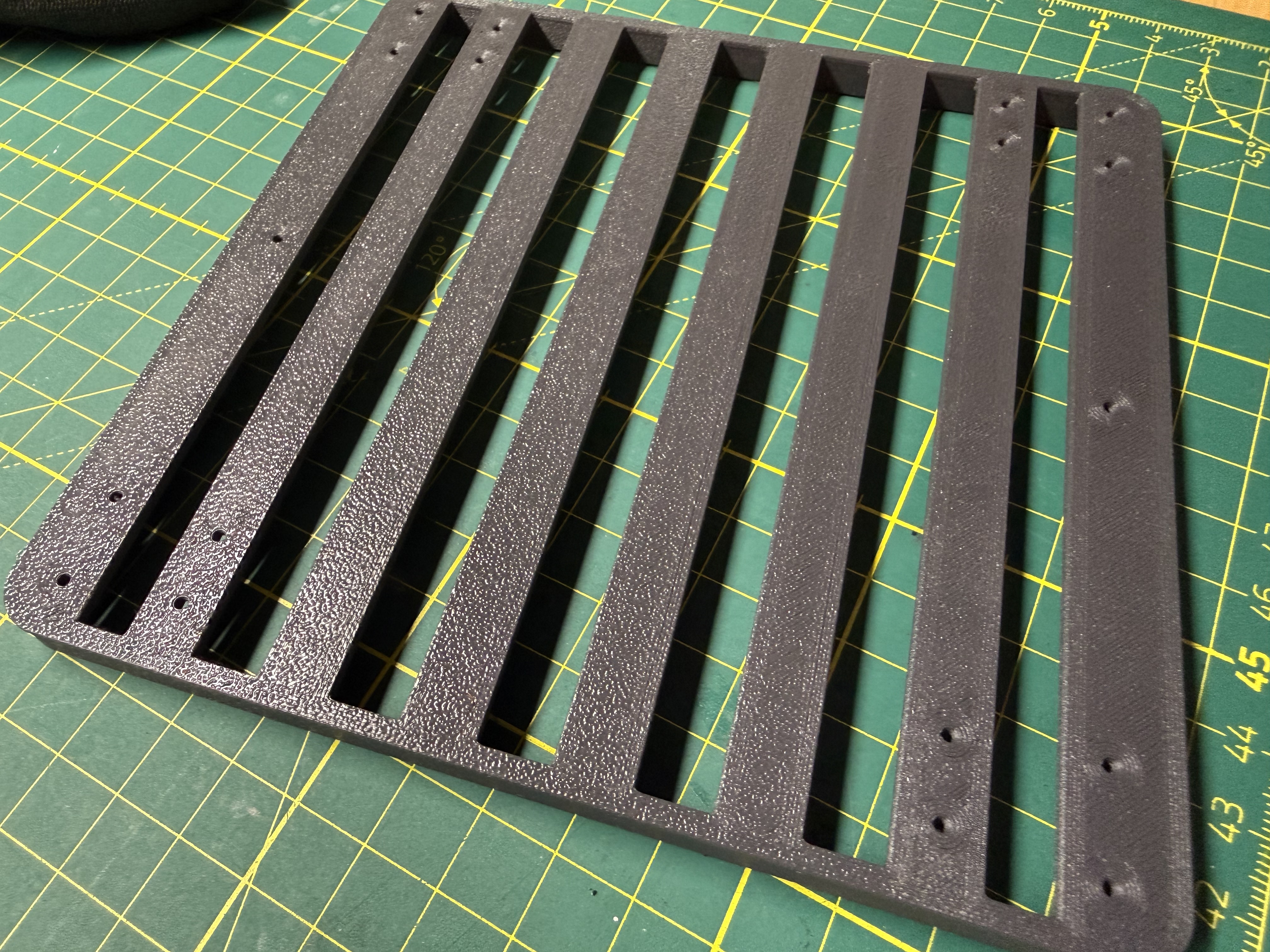

Myöskin jos joku jälkikäsittely tai build platesta irrottaminen jättää printtiin erilaisen pinnan, voi sen korjata näyttämällä printille nopeasti liekkiä sytkärillä / toholla. Samalla pääsee eroon kaikesta haituvasta ja "stringingistä".
Ennen liekkiä
Ennen liekkiä
Liekin jälkeen
Liekin jälkeen

Tuota build plate puloltahan saa sileämmäksi esim. Bambun Smooth PEI plate, tosin se tuo lisää haastetta ensimmäsien kerroksen tarttumiseen.

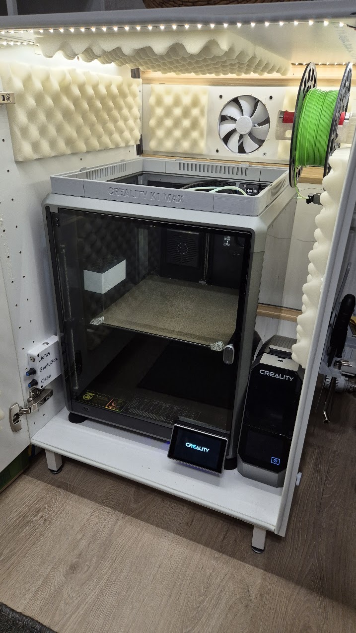

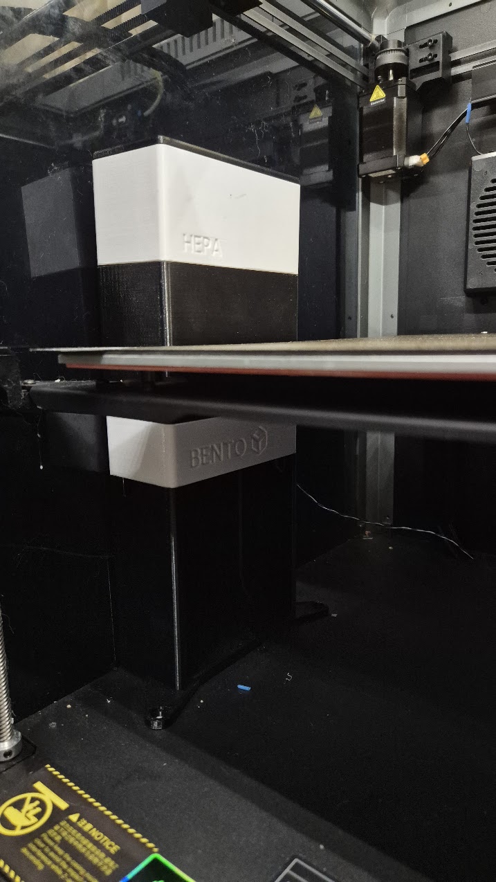

Joskus ABS:ää ja ASAa tulostellut, niin printtasin sitä varten tuon Bentobox-suodattimen. Kierrättää siis lävitseen tuota kotelon sisällä olevaa ilmaa, imee tuolta ylhäältä, menee ensin hepa-suodattimen läpi ja sitten vielä aktiivihiilien läpi. Ei ainakaan niin vahvasti enää haise.
Jäi edellisen avoimen printterin ajoilta sitten tuo kaappi, niin sulloin koko aparaatin sinne melun takia. Tarvittaessa saa ilmanvaihtoa tehostettua 12cm tuulettimilla, alhaalta ottaa sisään ja ylhäältä puhaltaa ulos. Kotelon poistoputki on tuotu kaapin ulkopuolelle, joka olis ehkä tarkoitus vetää joskus tuuletusikkunaan jos tarvetta ilmenee.

Tuossa tokassa kuvassa oli hienosti käytetty kyllä mielikuvitusta :D Itsekkin miettiny "vaate" kaapin kaltaiseen kaappiin tuon oman P2S jemmaamisen, mutta ei olis mtn sisään otto tuulettimia eli kuuemnis herkästi ellei pidä ovea auki aina tulostellessa.
Tällä hetkellä om printteri on väliaikais sijoitettuna ihan vain lattialla....

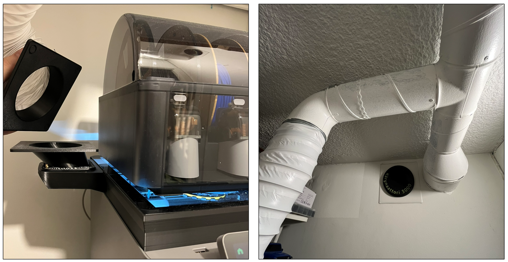

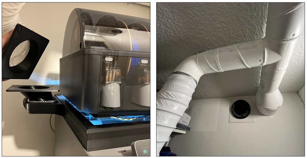

Tein käryn poiston P2S:ään tämän riserin avulla: https://makerworld.com/en/models/193309 ... filtration.
Piirtelin ja tulostelin tuohon 100mm letkulähdön magneeteilla ja siitä lähtee letku suoraan talon poistoilmakanavaan.
Huoneessa on myös erillinen poistoilmaventtiili, johon tulostin kannen jos haluaa tehostaa kotelon sisältä imua. Se kiinnittyy magneeteilla venttiiliä ympäröivään peltilevyyn.
Vielä suunnittelupöydällä teline johon letkun voi laittaa kun sitä ei käytä. Kannen letkulähtöön tulostin jo, jos sitä joskus tarvin kammion tiivistämiseksi. Toistaiseksi käytän koko ajan tuota käryn poistoa.
Lämmöt pysyy kammiossa reilussa 40 asteessa, kun peti on 90°C. Käryä ei tule. Pidän huippuimurin pienellä teholla printin aikana, ja printin jälkeen laitan isomman tehon ennen kuin avaan ovea.
