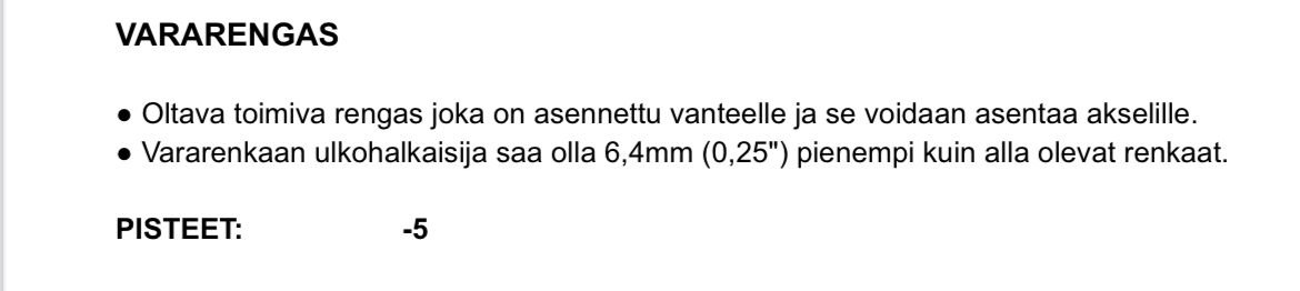

Saako vararengas olla isompi kuin luokan maksimi rengaskoko? Aikaisemmin muistaakseni ollut maininta rengaskoon koskevan myös vararengasta.

Vararengas ei saa olla isompi kuin luokan suurin sallittu rengaskoko, mutta pienempi voi olla. Vararenkaasta noudatetaan myös luokan rengassääntöjä.
Vanne pitää olla ja se pitää olla mahdollista asentaa akselille.

Ok. Vararengas saa olla maksimissaan saman kokoinen kuin alla olevat.
Mitäs jos on eri kokoiset edessä ja takana?

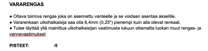

Pikku päivitys vararengas asiaan, kun oli jäänyt lopullisesta tekstistä pois.

Pitääkö myös vararenkaan olla lisensoitu saadakseen lisenssirengas pisteen?

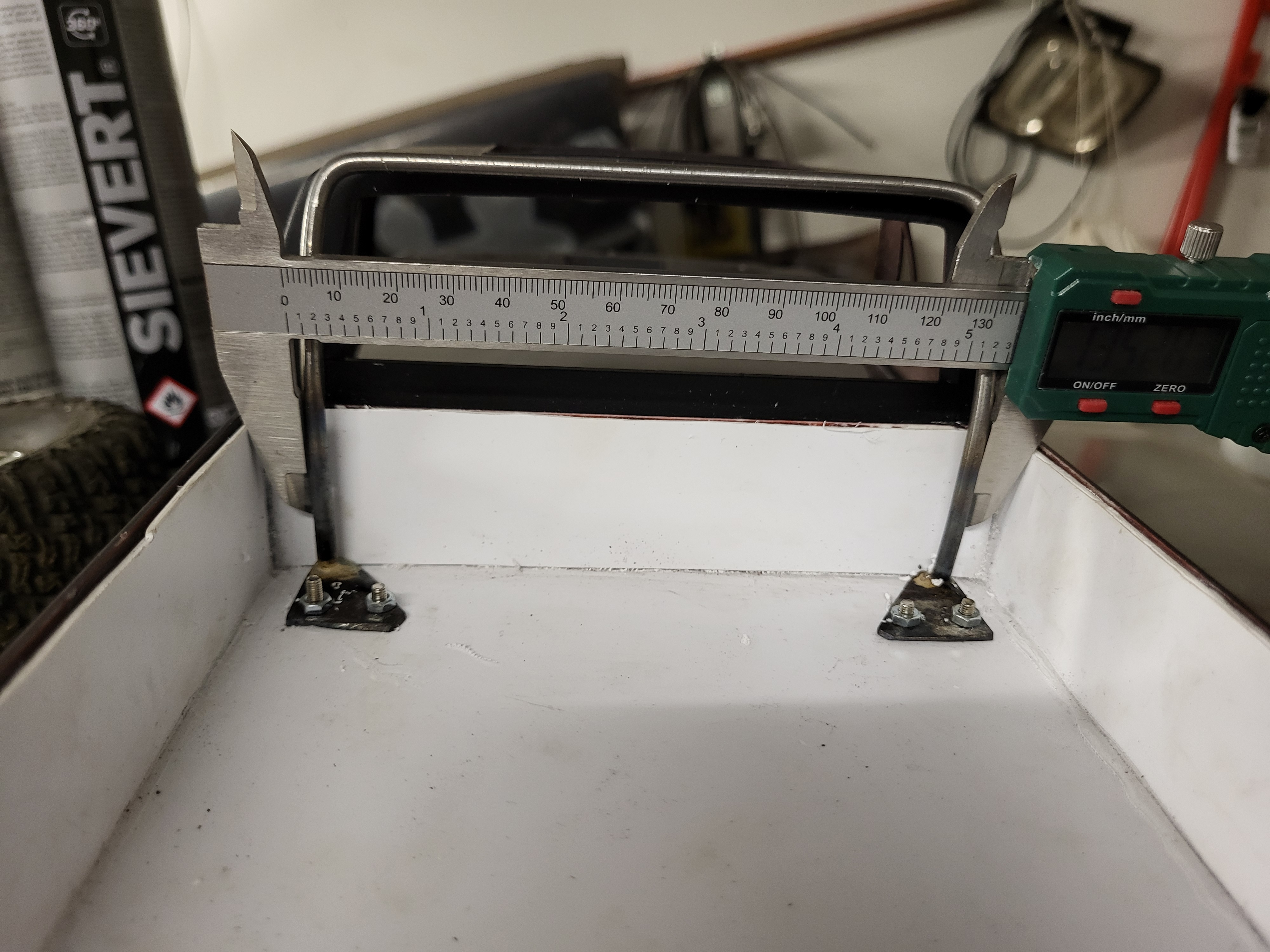

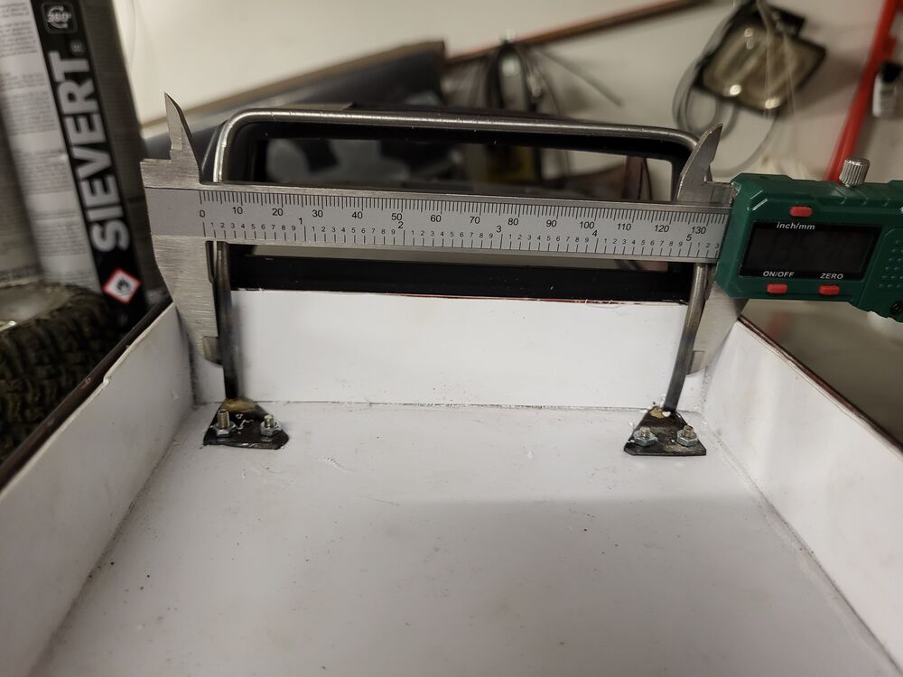

Kysymys lavakaaresta. Olen itseni antanut ymmärtää, että lavakaaren minimileveys saa olla 31,8 mm kapeampi kuin osion minimileveys, joka on sama, kuin etupyörien sisäreunojen yläosasta mitattu leveys.
Eli, jos autossani ylläoleva mitta on 160 mm, niin lavakaaren minimileveyden tulee olla 128.2 mm.

Juuri noin, eli on leveyden ja korkeuden puolesta laillinen. Näyttää että saisi olla putken paksuuden verran ainakin matalempi, silmämääräisesti kuvasta katsottuna.
Tässä vielä sääntö.
LAVAKAARI (Roll bar)
● On kiinnitettävä runkoon tai korin jäykkään osaan siten, että se ei voi taipua rungon painon alla jos
ajoneuvo kaatuu.
● Lavakaaren yläreuna ei saa olla alempana kuin 3,2mm (1/8”) ohjaamon yläreunasta (voi olla
korkeampi).
● Leveyden on oltava vähintään 31,8 mm:n (1,25") sisällä osion minimileveydestä jossa ohjaamo on (voi
olla leveämpi). Esim. Jos ohjaamo 160mm leveä, lavakaari saa olla korkeintaan 31,8 mm kapeampi
(128,2mm)
o Lavakaaren pystyosa saa olla enintään 15,9mm (0,625”) korin osion sisäpuolella
