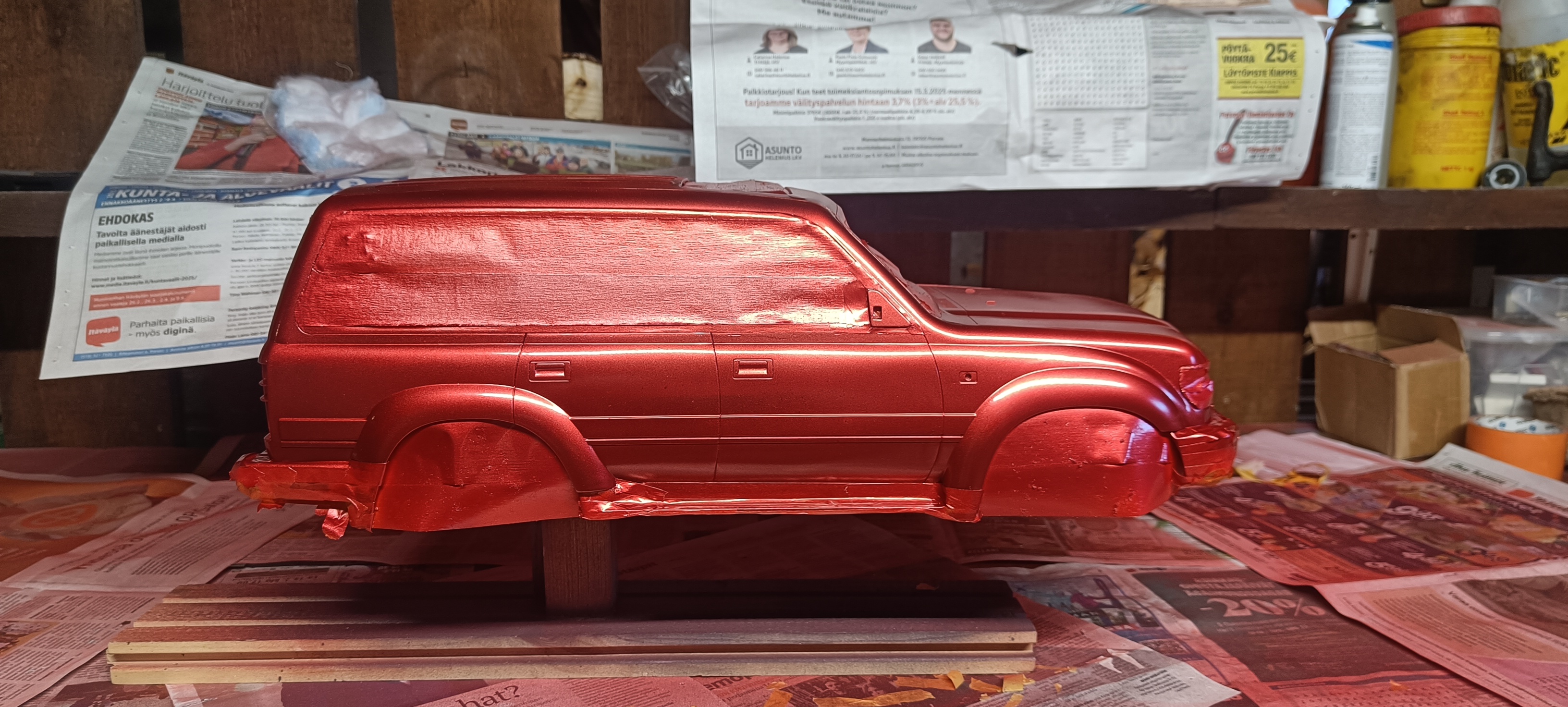

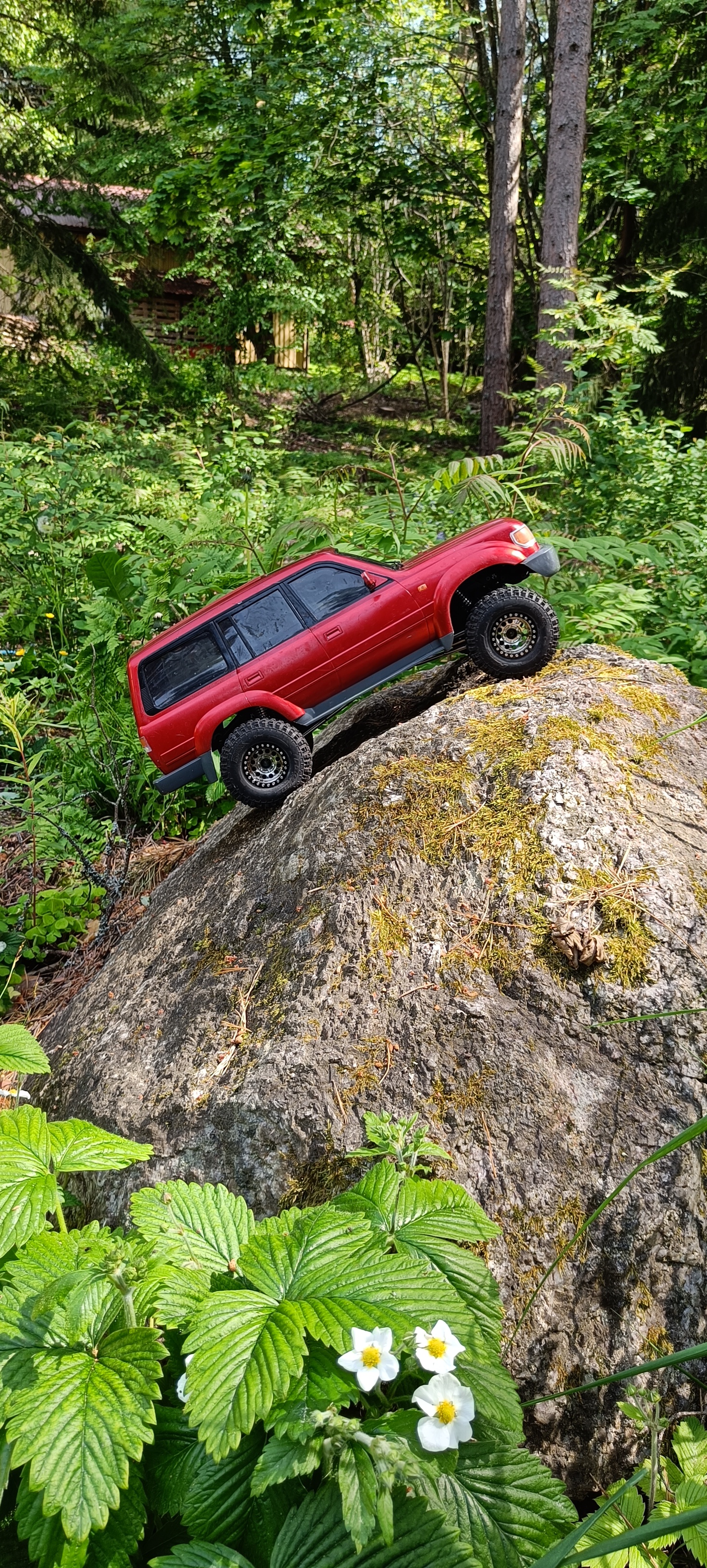

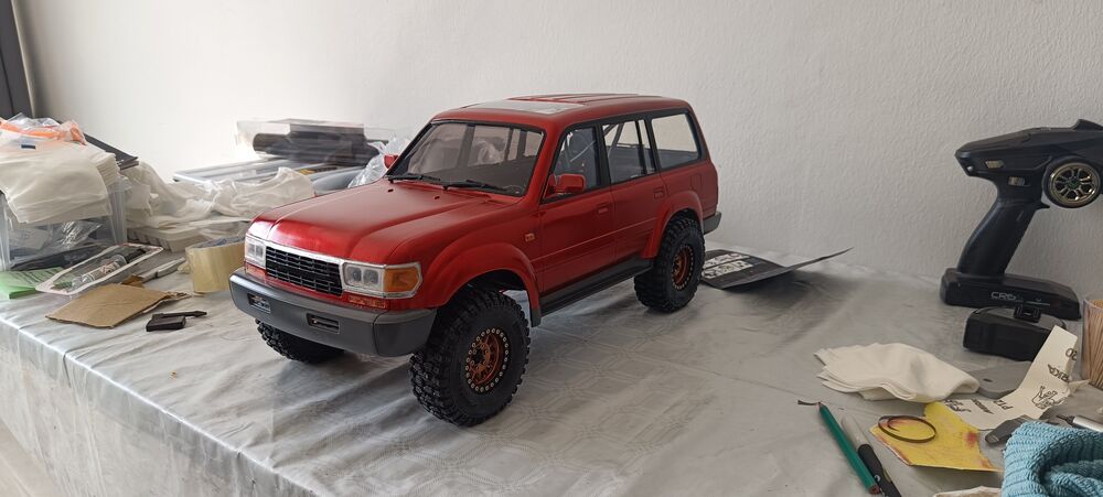

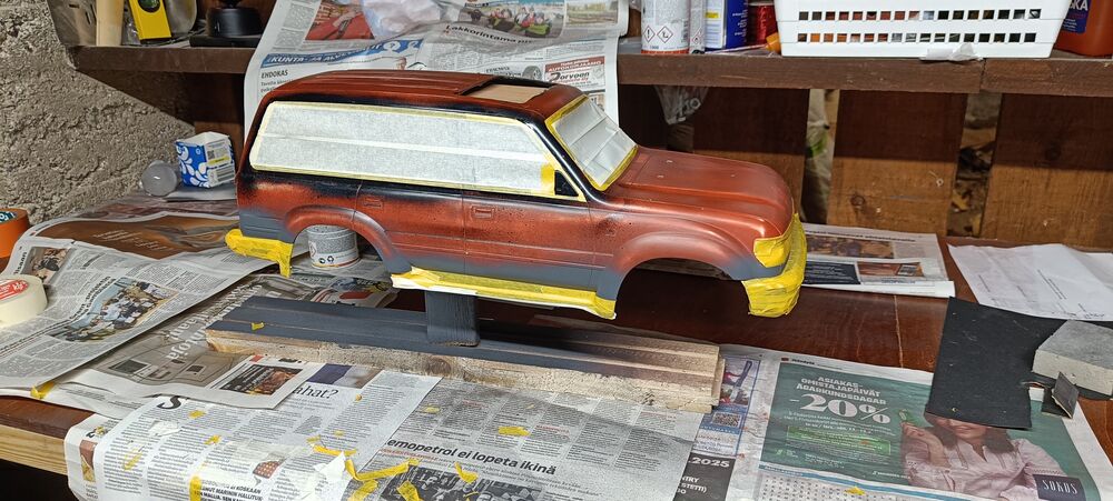

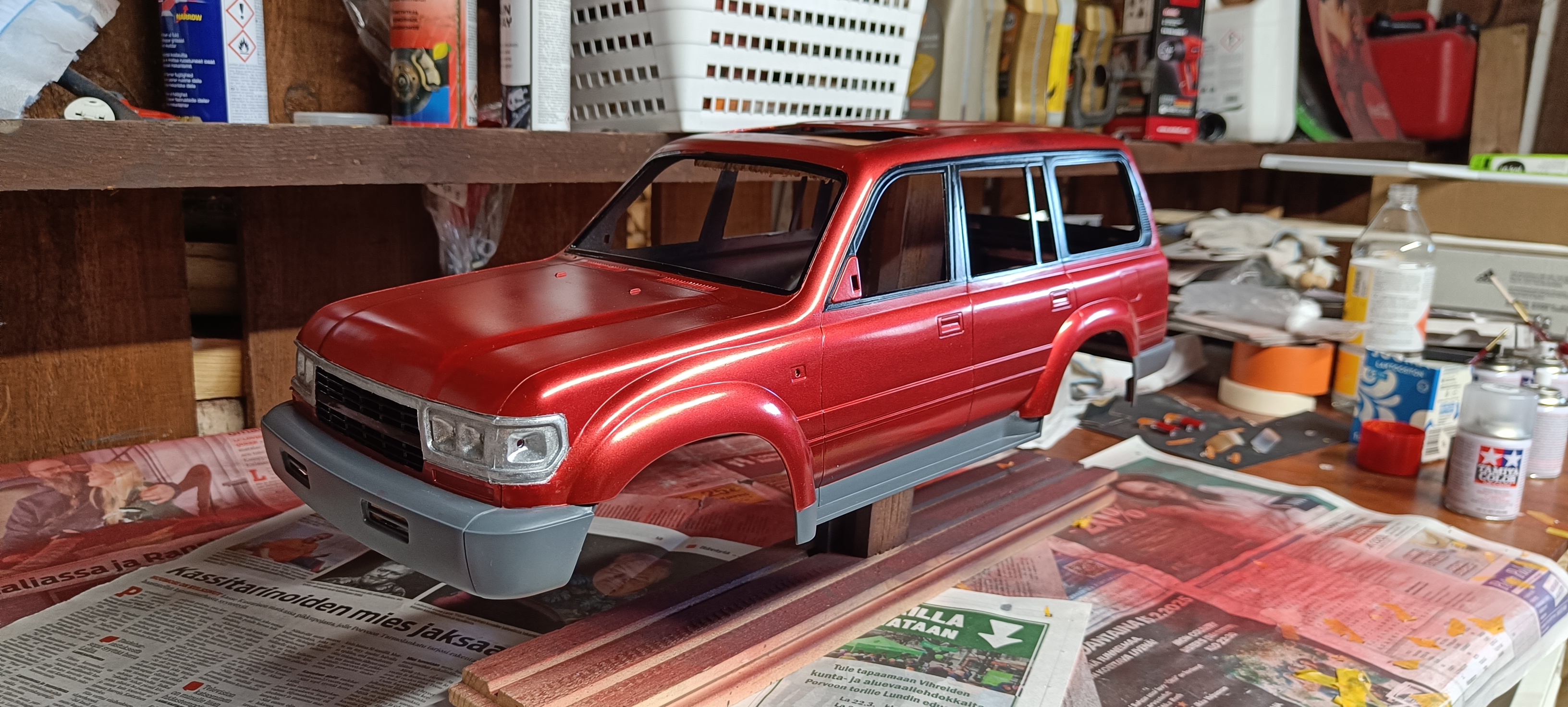

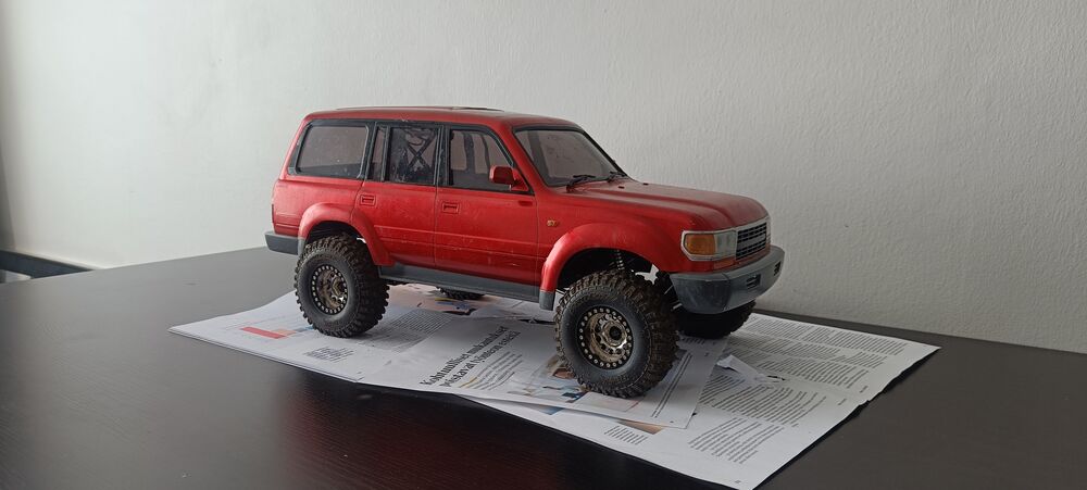

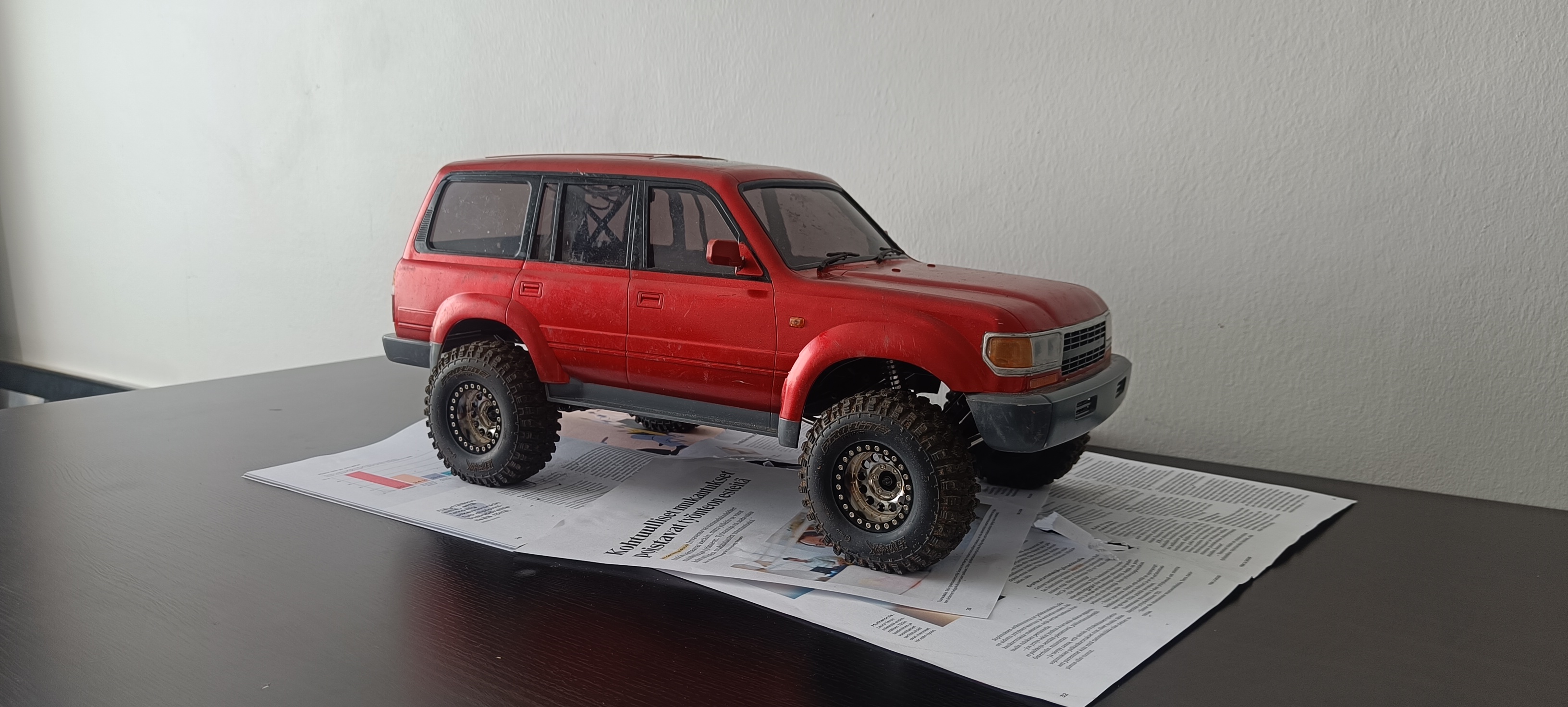

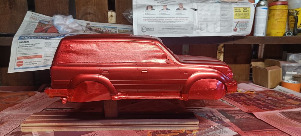

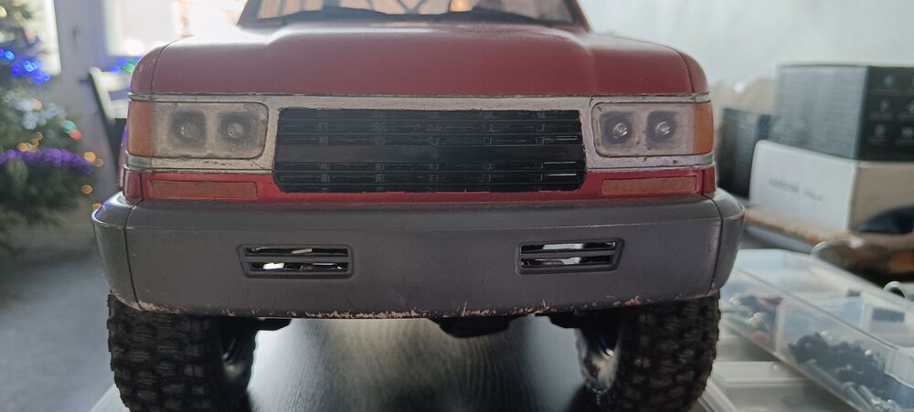

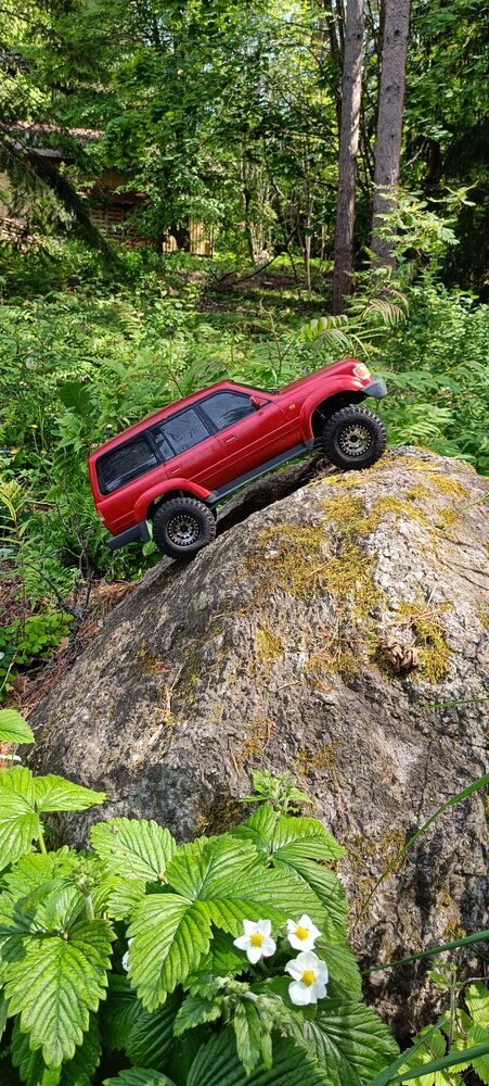

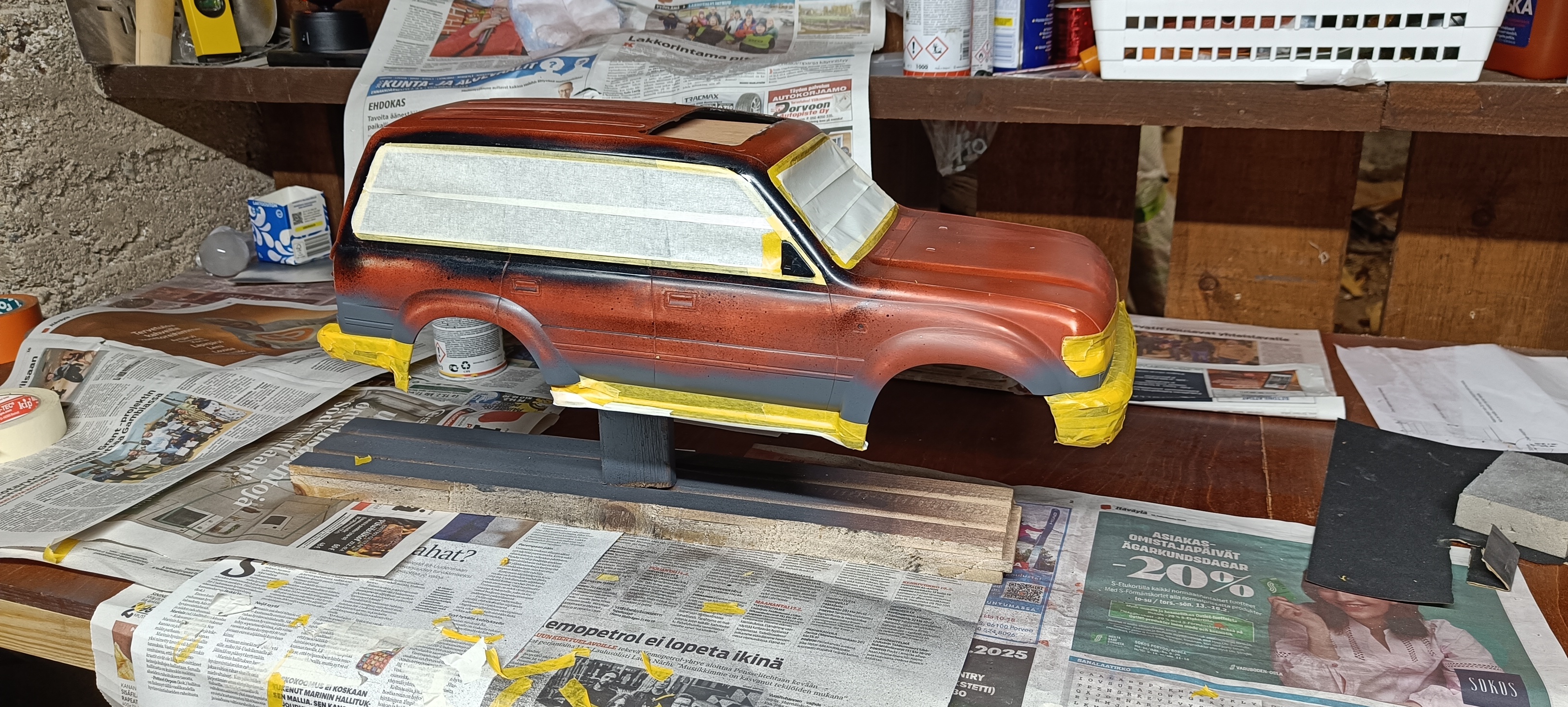

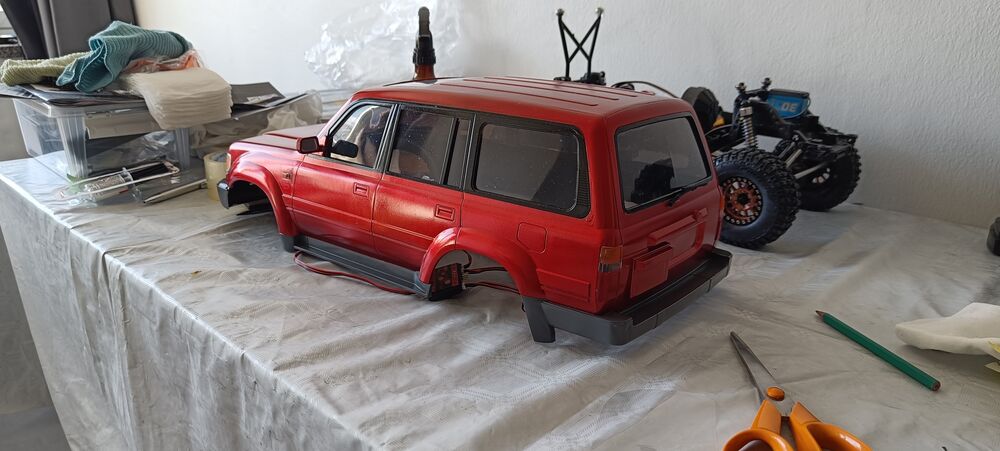

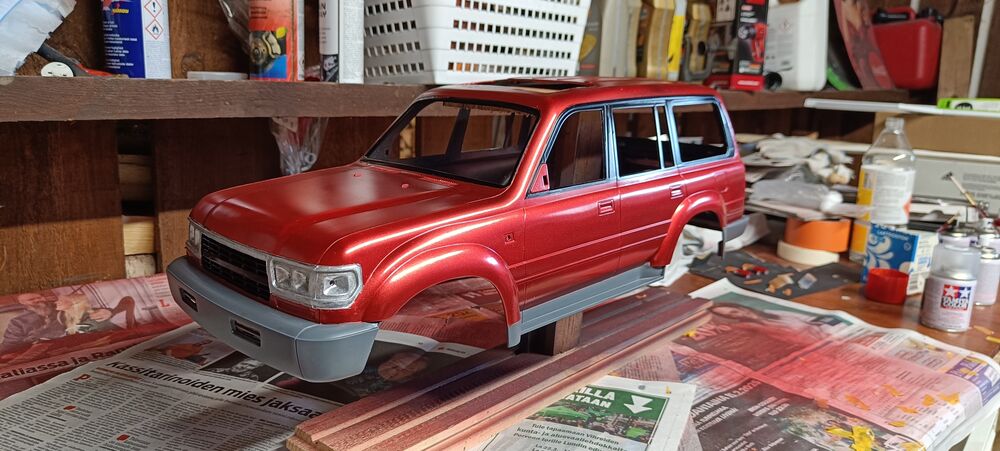

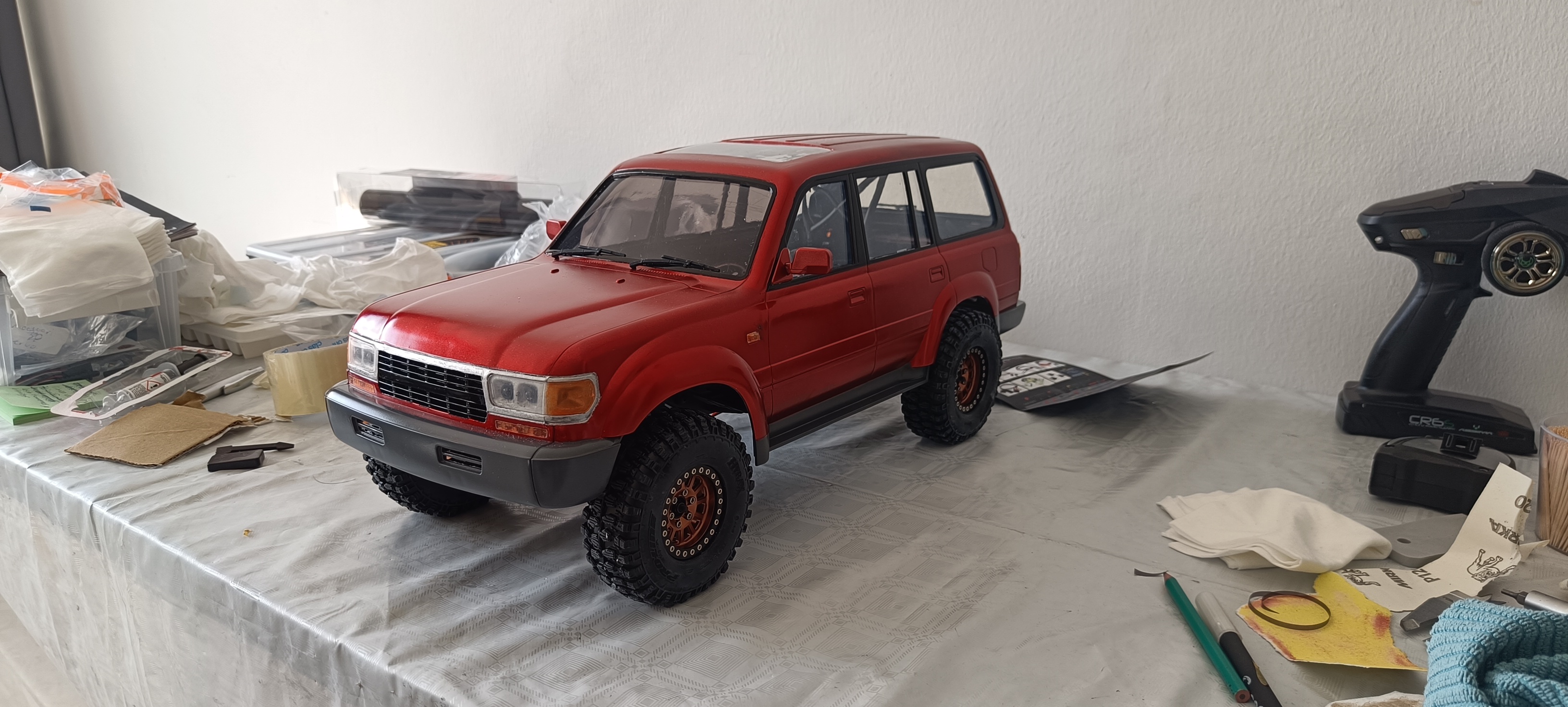

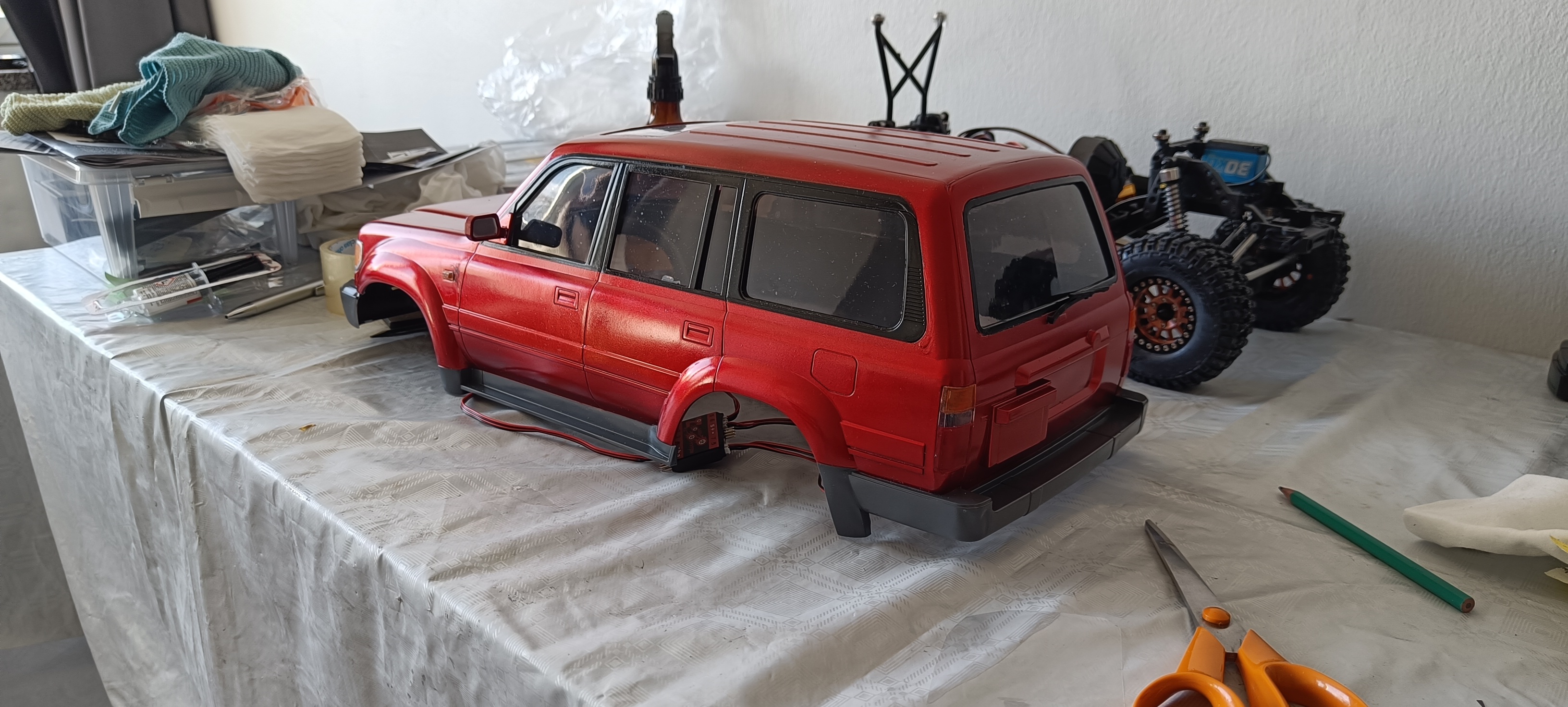

Kirjoitellaanpas tällein jälkijunassa projektistani, kun tajusin vasta myöhemmin että voishan sitä jakaa materiaalia kuvien kera muille alan harrastajille! Kyseessä on minun ensimmäinen crawlerini ja kittini!
Hankin tuossa viime joulukuussa Axial scx 10.3 base camp kit:n. Kyseisessä kitissä ei tule koppaa mukana, mutta kopan valinta oli oikeastaan varsin helppo, sillä olin jo pitkään katsellut videoita Toyota Land Cruiserista rc maailmassa! Kyseinen auto yksinkertaisesti miellytti silmää!
Alla kuvia kopan maalauksen yms alkuvaiheilta sekä muutama tuoreempi kuva:

Tää taitaa olla just se kori mitä saa aika monesti nettikaupasta? Oliko millanen koota? Hienon näkönen kyl!
Re: Ensikertalaisen Toyota LC80 projekti Base camp kit alustalla
Juu eli Team Raffee:n kori kyseessä! Itse tilasin Saksan Monster Hopups:sta!
Kori oli yhtä osaa eli siinä ei ole aukeavia ovia tms, tosin kaikki yksityiskohdat kuten valot täytyi liimata ja hioa kiinnityskohdista paremman istuvuuden takamiseksi. Tämä tosin johtui hyvin todennäköisesti siitä, että maali kavensi paksuudellaan vaikkapa umpioiden asennuskohtaa! Korin yksityiskohdat olivat varsin helppo koota!
Koriin liittyen haasteeksi osoittaitui magneettien liimaus! Aluksi käytin epoksiliimaa, mutta magneetit eivät pysyneet ryskytyksessä. Lopulta sain liimaukset pysymään, kun karhensin hiomalla liimapinnan ja putsasin alueen, minkä jälkeen pikaliima on riittänyt pitämään magneetit paikoillaan, vaikka kori onkin saanut runtua!

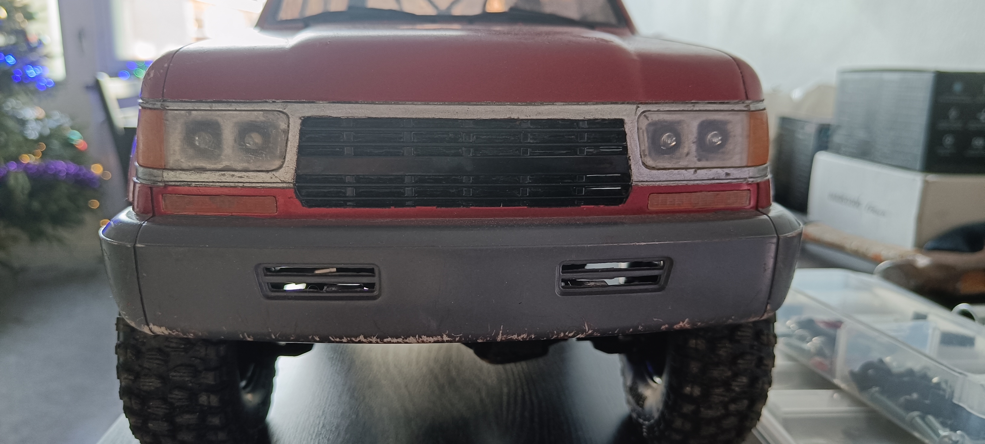

Terve! Pienen tauon jälkeen rupesin pohtimaan, miten yleensä ajovalojen ledit on kiinnitettynä koriin? Itselläni oli Halko -valosarja, missä tuli mukana tuollaiset mustat pidikkeet tms holkkimaiset palat joihin ledit upotetaan! Lähinnä mietin että olisiko nuo mustat pidikkeet mahdollista jättää pois ja kiinnittää ledit ilman niitä, jotta valokenttä olisi laajempi ja umpion sisus näyttäisi realistisemmalta? Olen siis ajellut autolla näin ja tuntuu että valot toimivat suhteellisen hyvin, mutta jos valokenttää olisi mahdollista parantaa! Kuvassa nähtävillä umpiot
