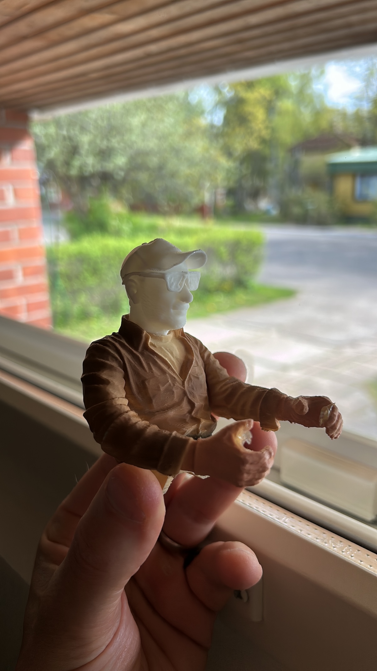

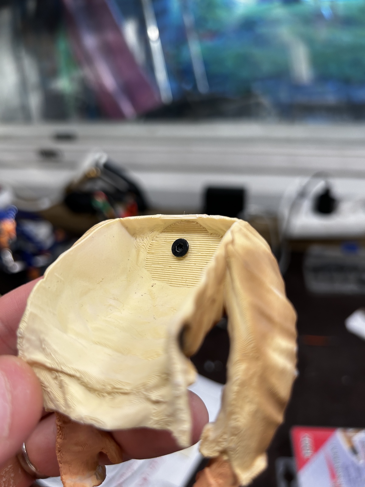

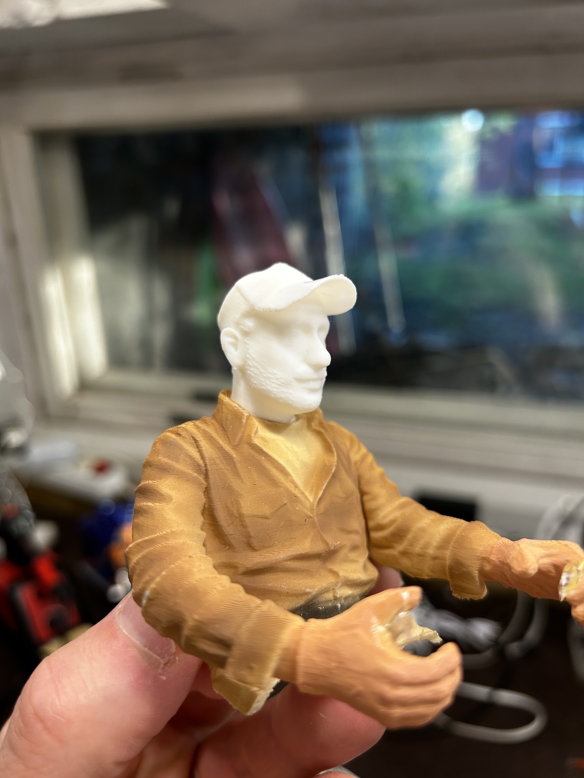

Bambun maailmassa pystyy hyödyntämään sen omia mallinnusjuttuja. Niinpä mikäs olisi kivempaa kuin tulostettava oma pää. Pää sopii Knight Customs crawler figuureihin sekä Tamiya bruiser figuurin vartaloon. Figun omat aurinkolasit ei oikein mallintunut kunnolla niin ne saa sitten erikseen tulostaa jos haluaa Räikkösen Rexona Lotus lasit figuurille.
https://makerworld.com/en/models/143603 ... Id-1493987

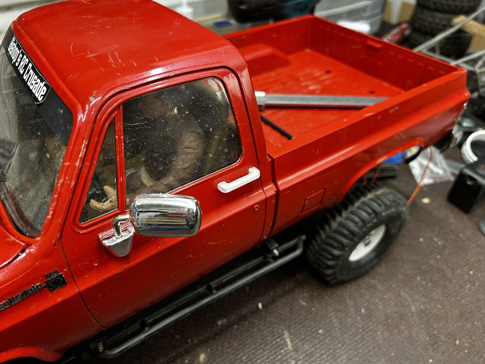

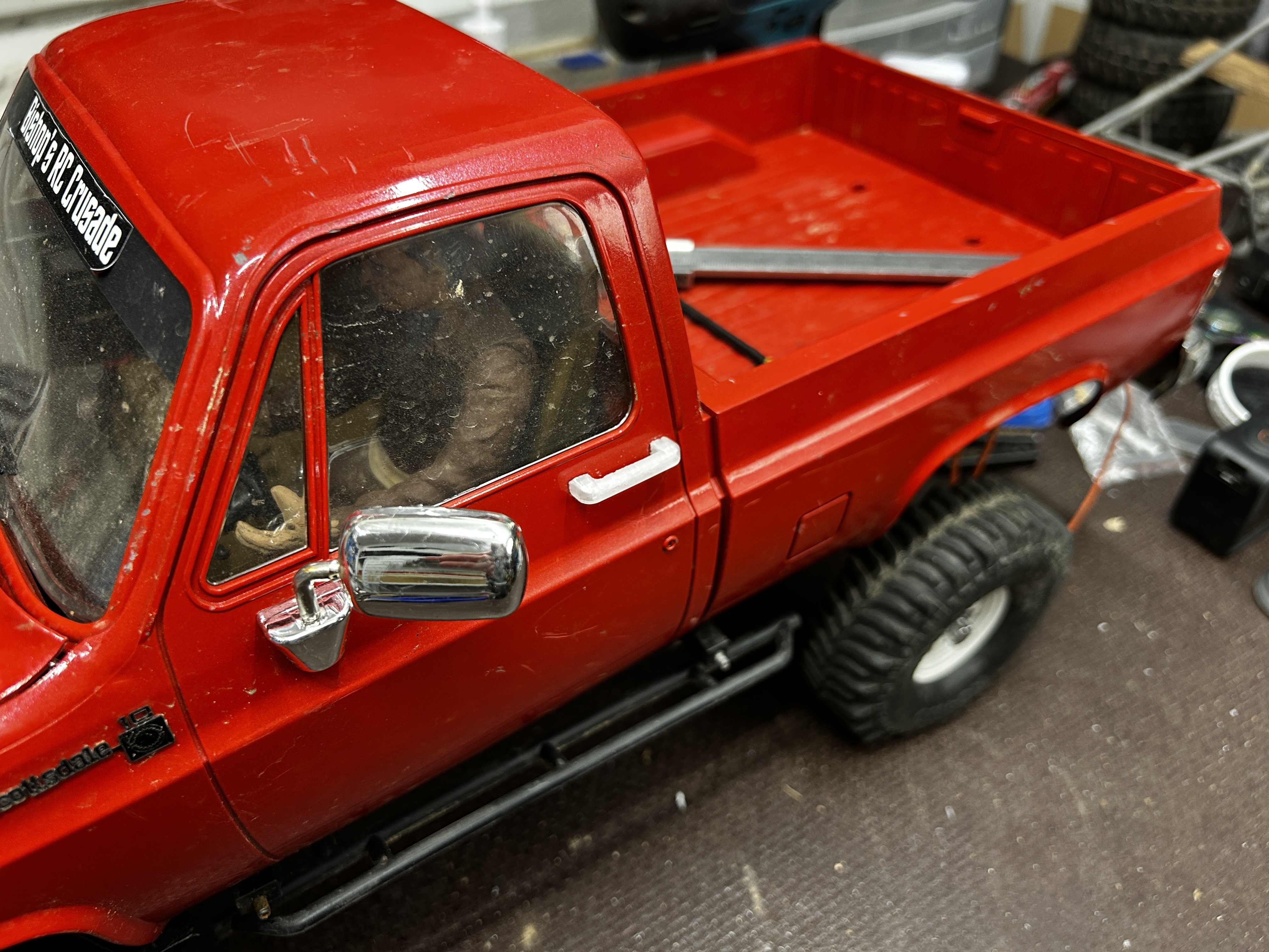

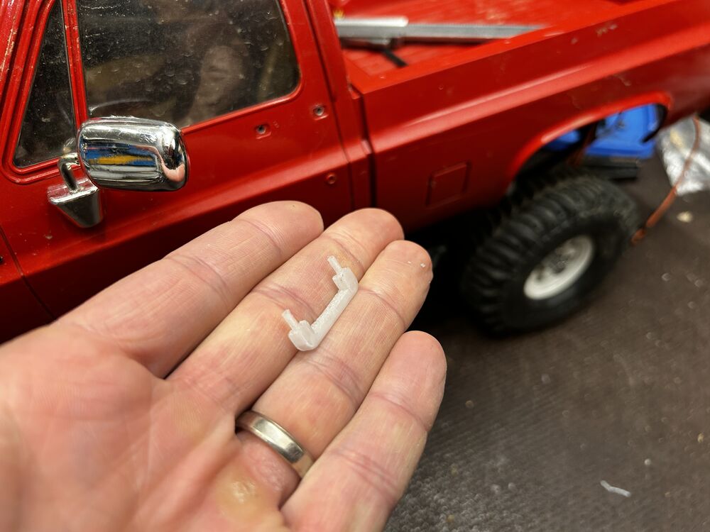

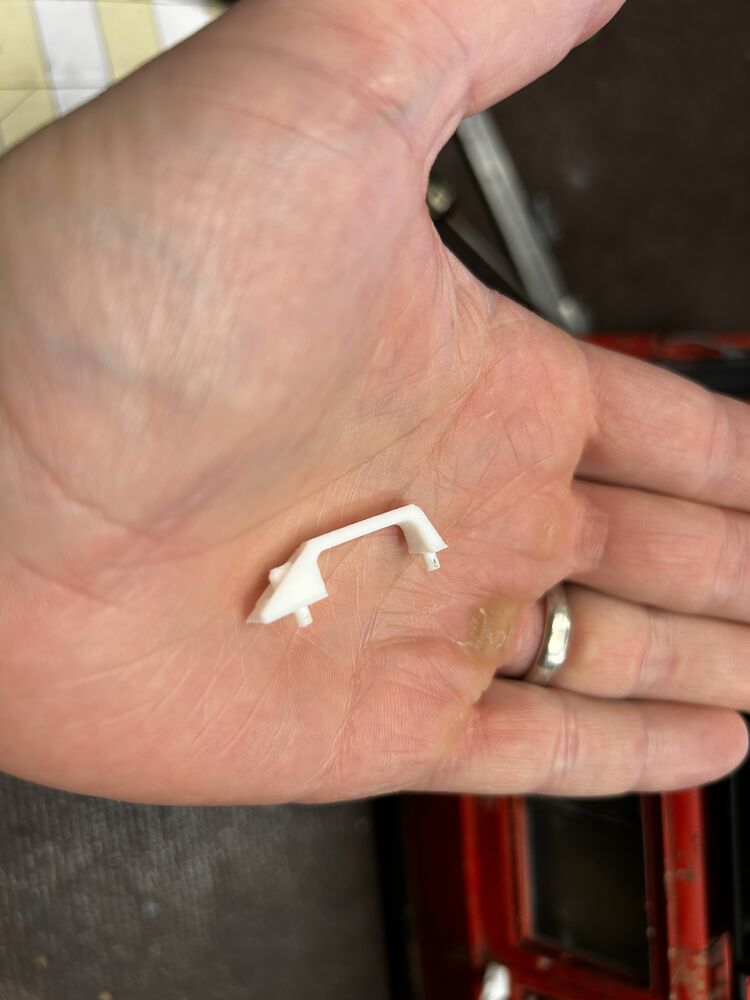

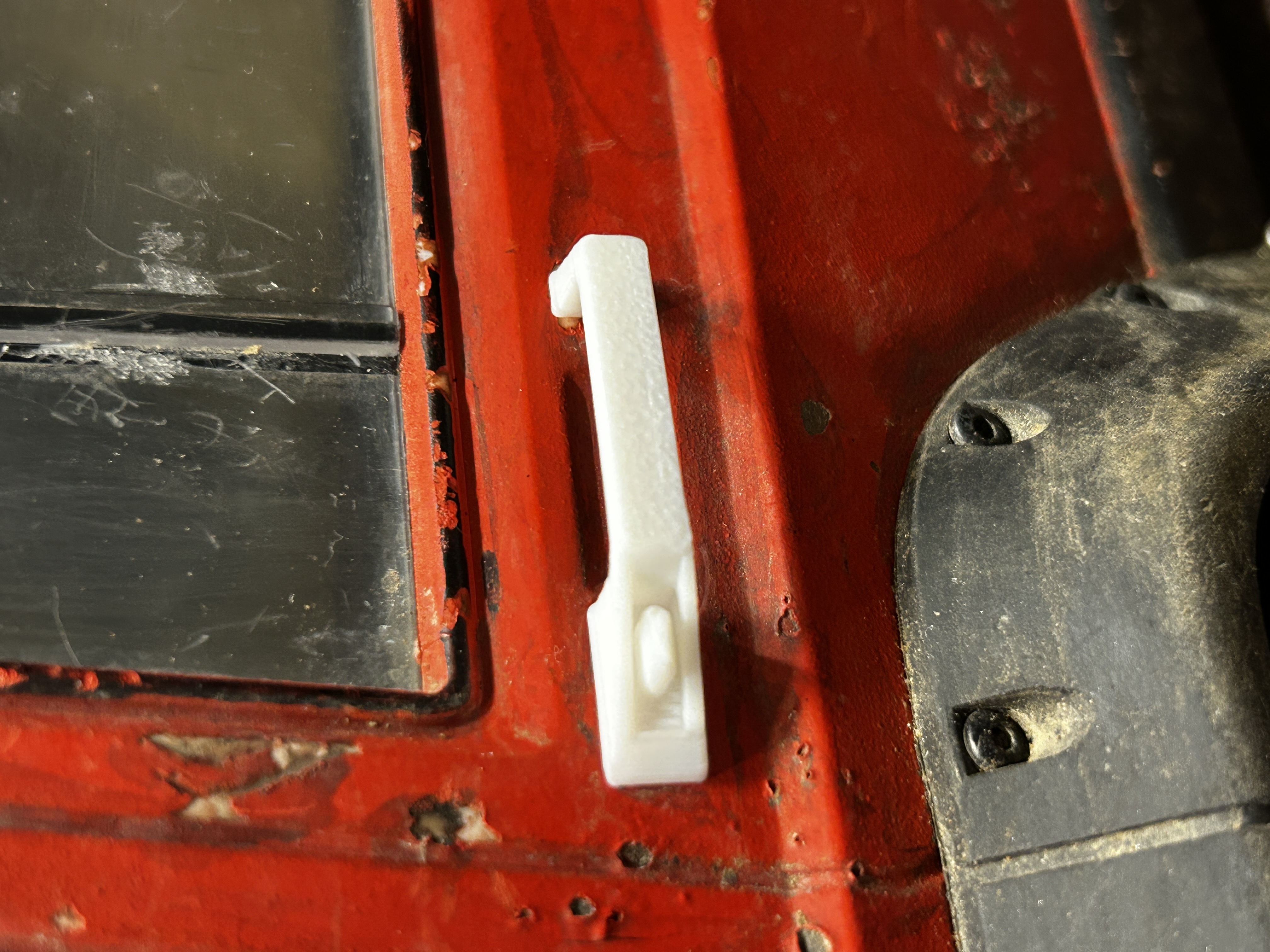

Ajoitko RC4WD Chevyn oven kahvat puuta tai kiveä vasten rikki? Ei hätää, tulostaa uudet toiset varalle jos safari on vaatinut veronsa. Oven kahvat RC4WD Chevyyn pitäisi sopia Blazeriin ja 100% varmuudella K10 Scottsdaleen. Tulostus ja ei muuta kuin maalia päälle.
https://makerworld.com/en/models/143207 ... Id-1489255

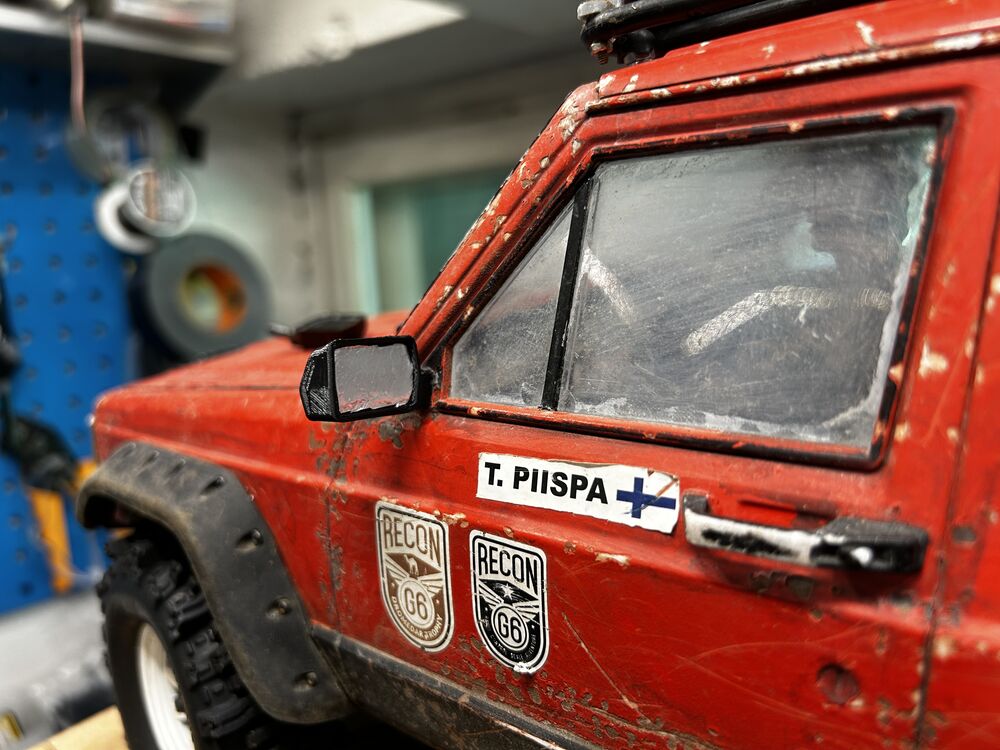

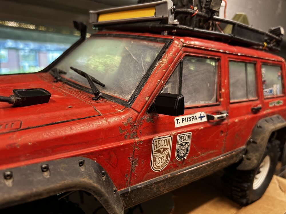

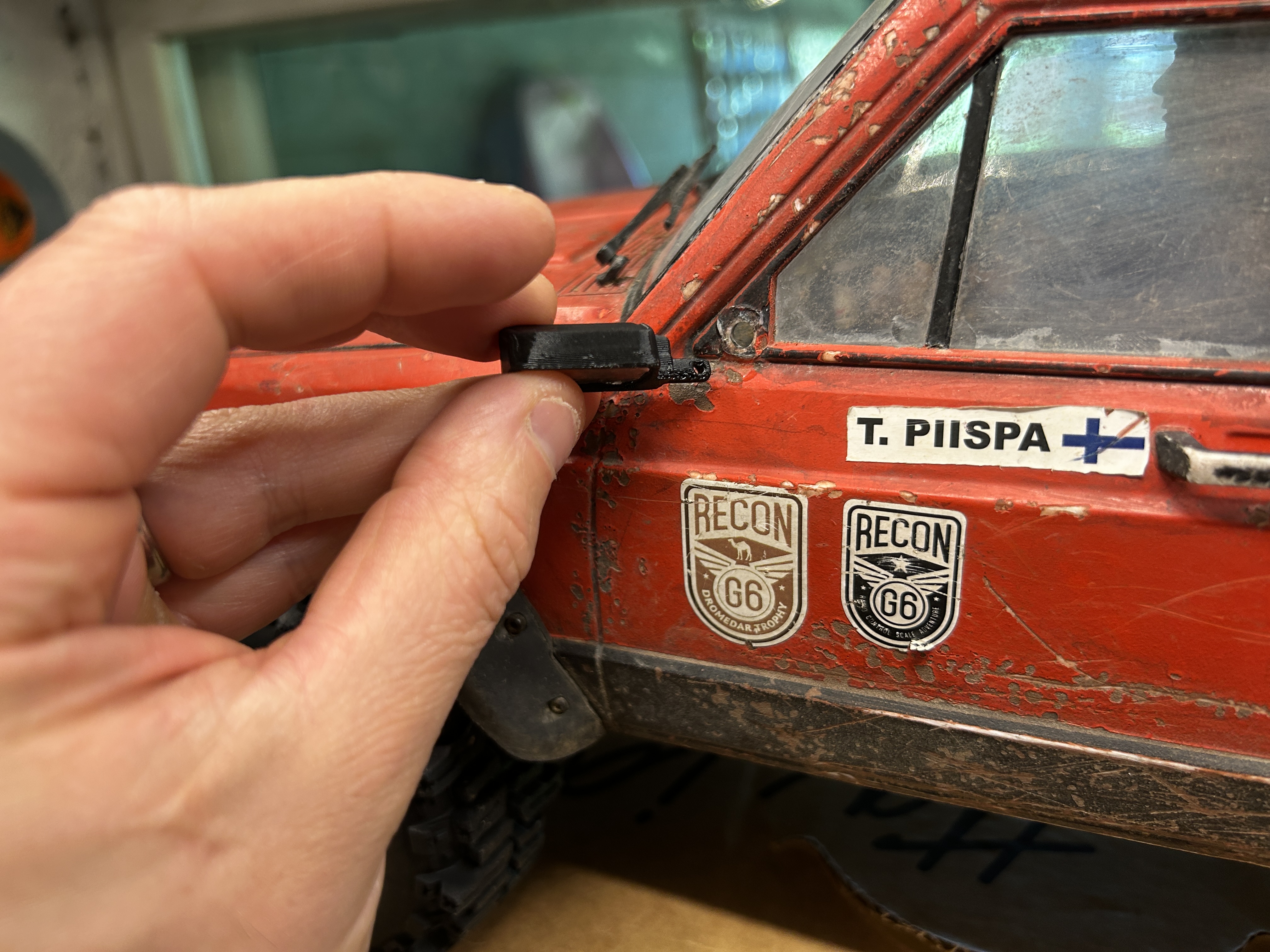

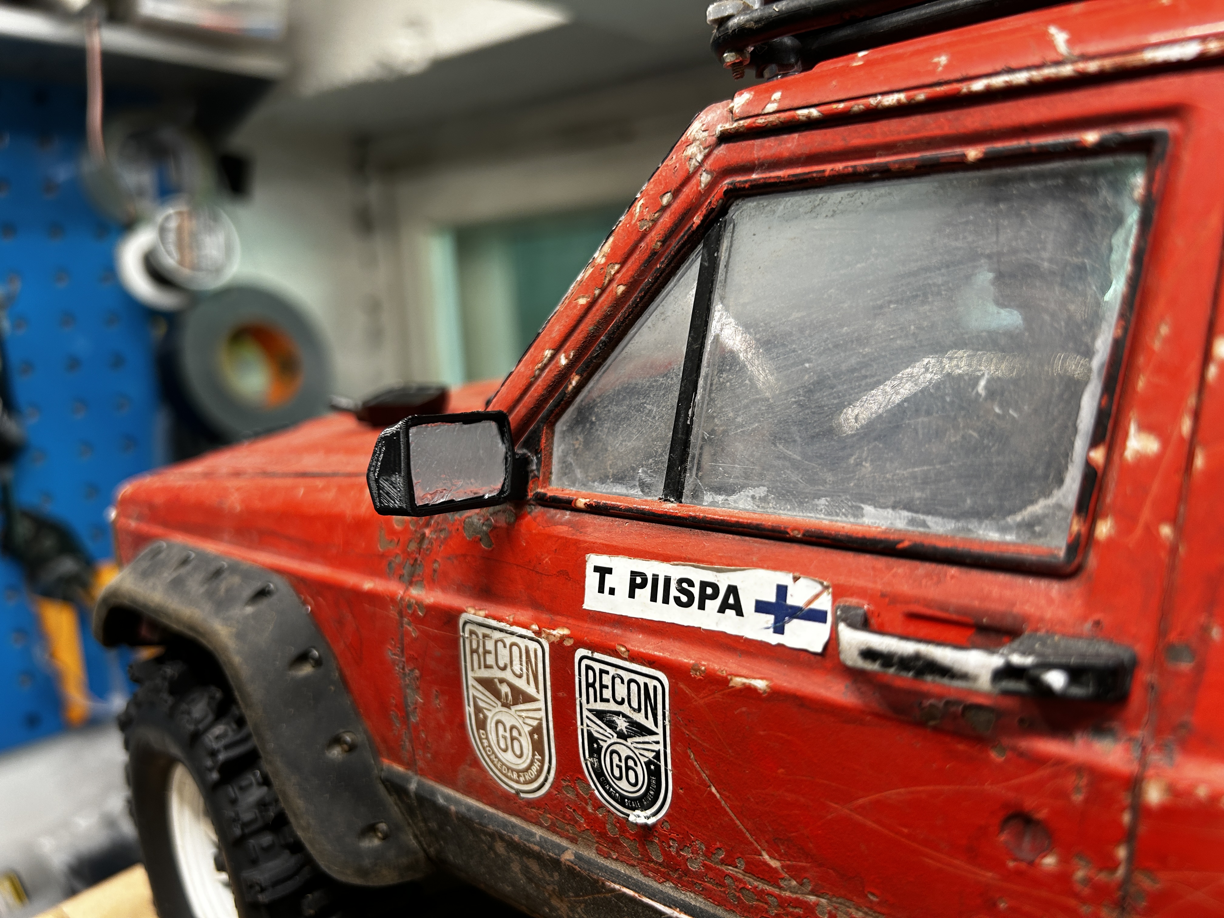

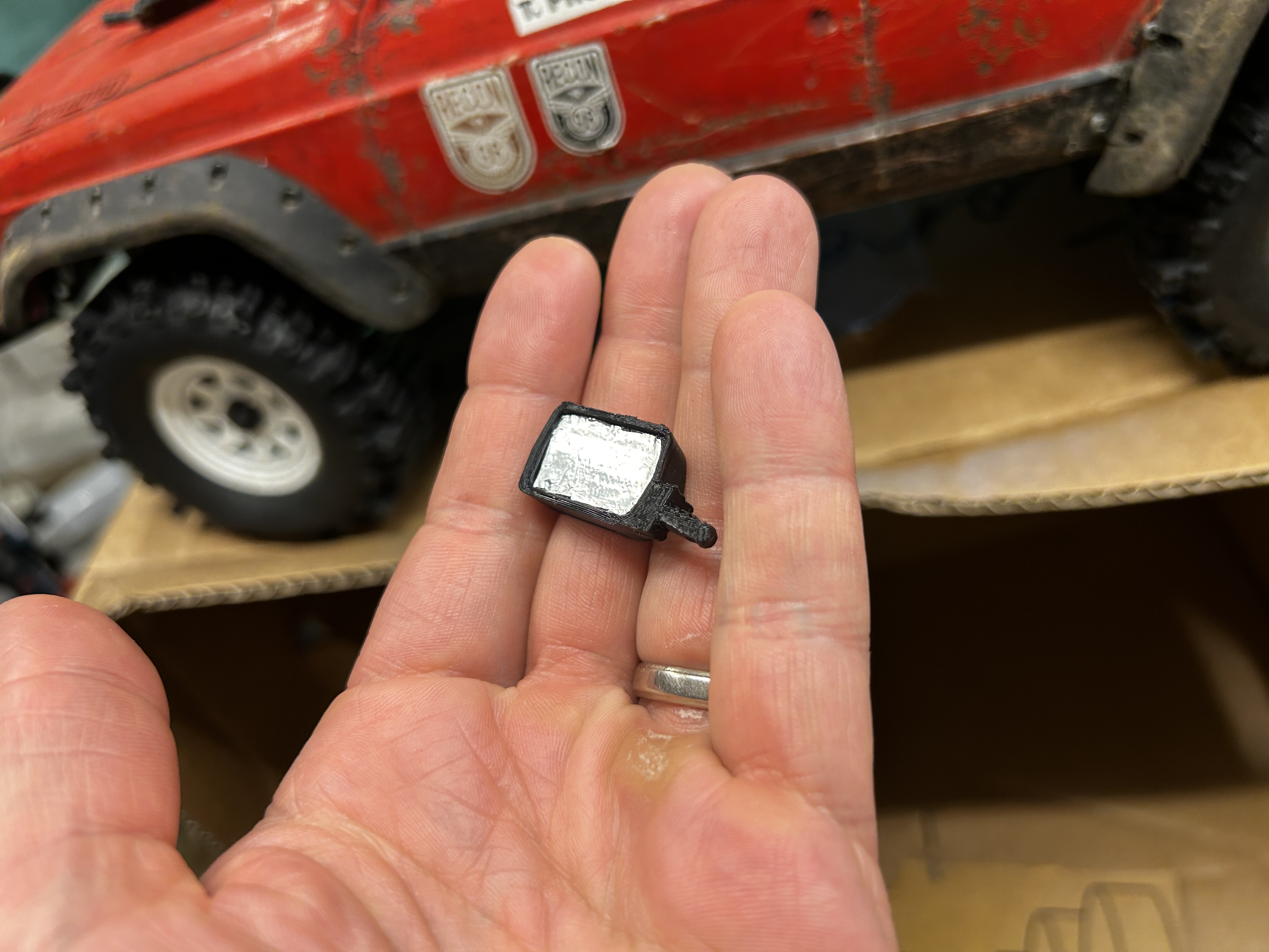

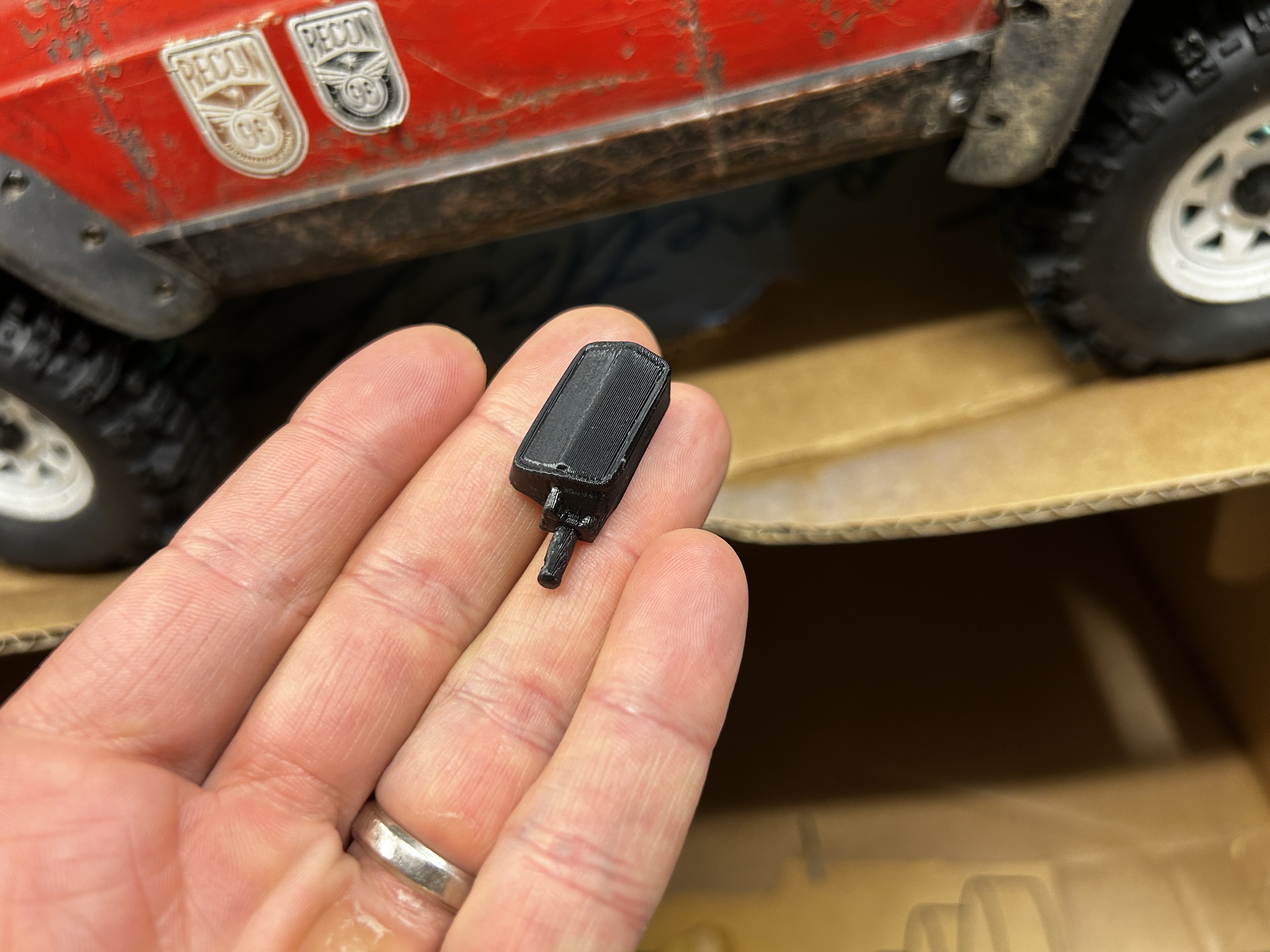

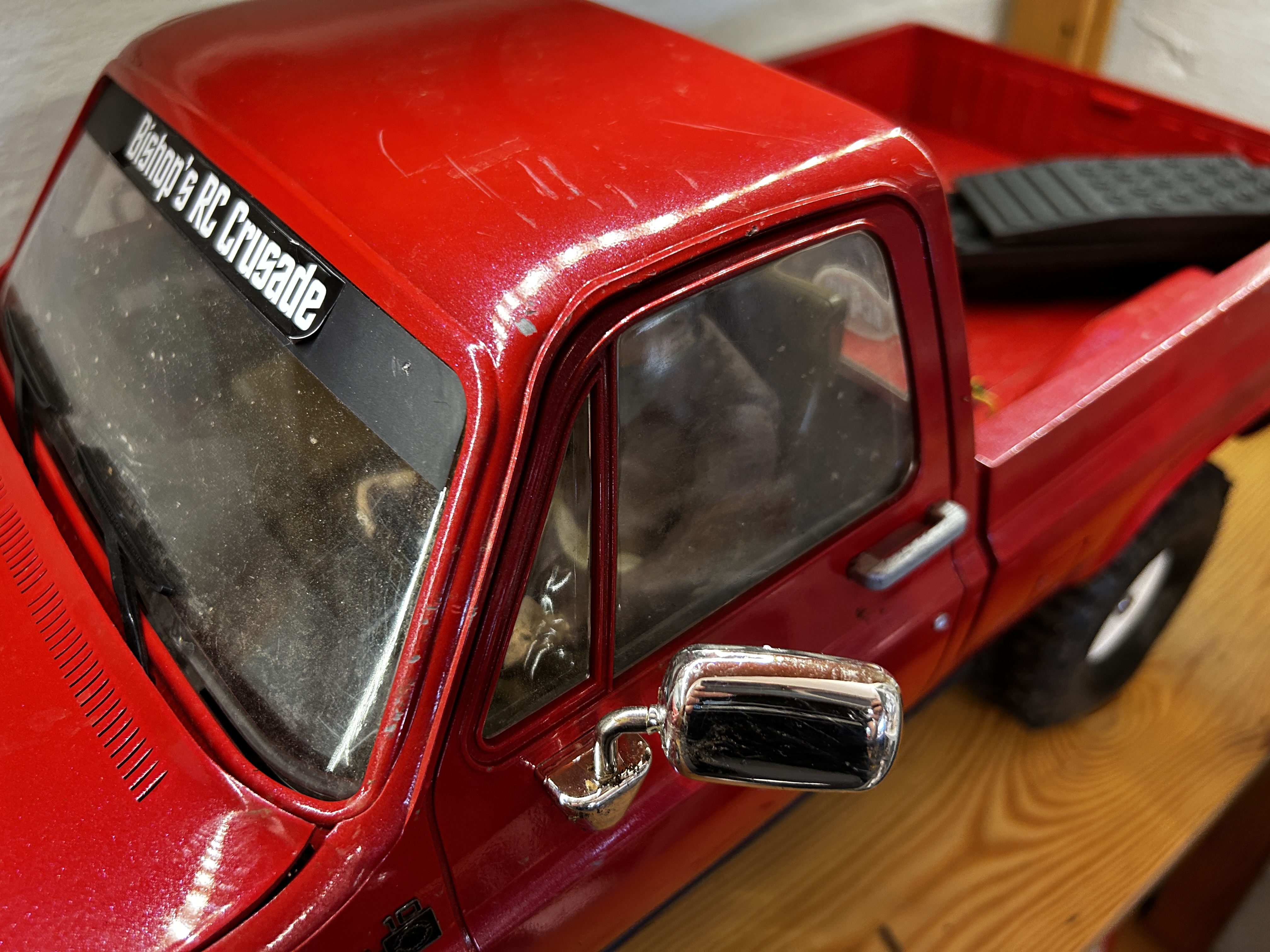

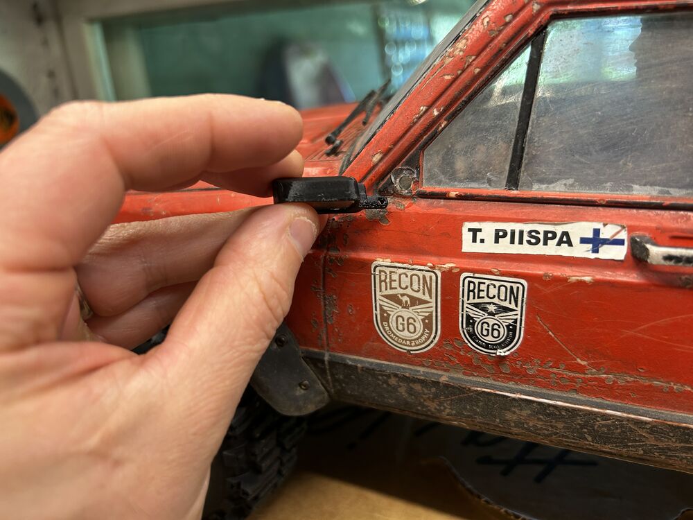

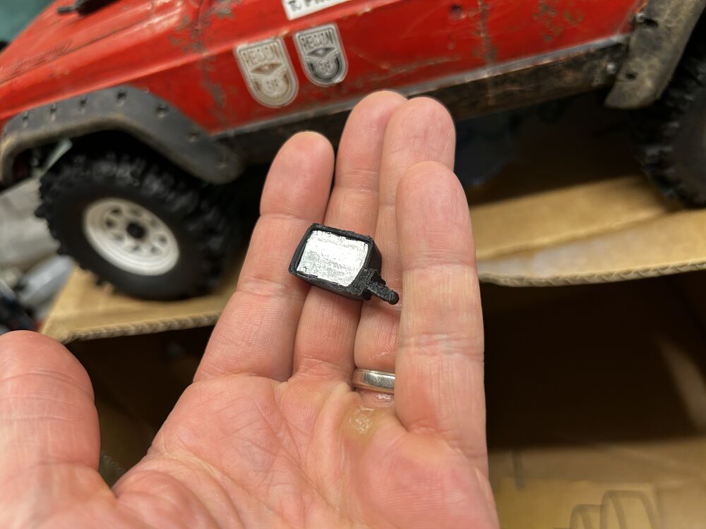

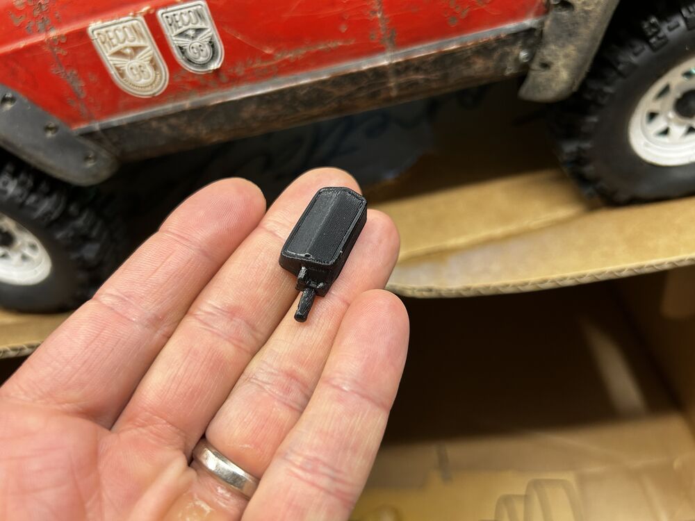

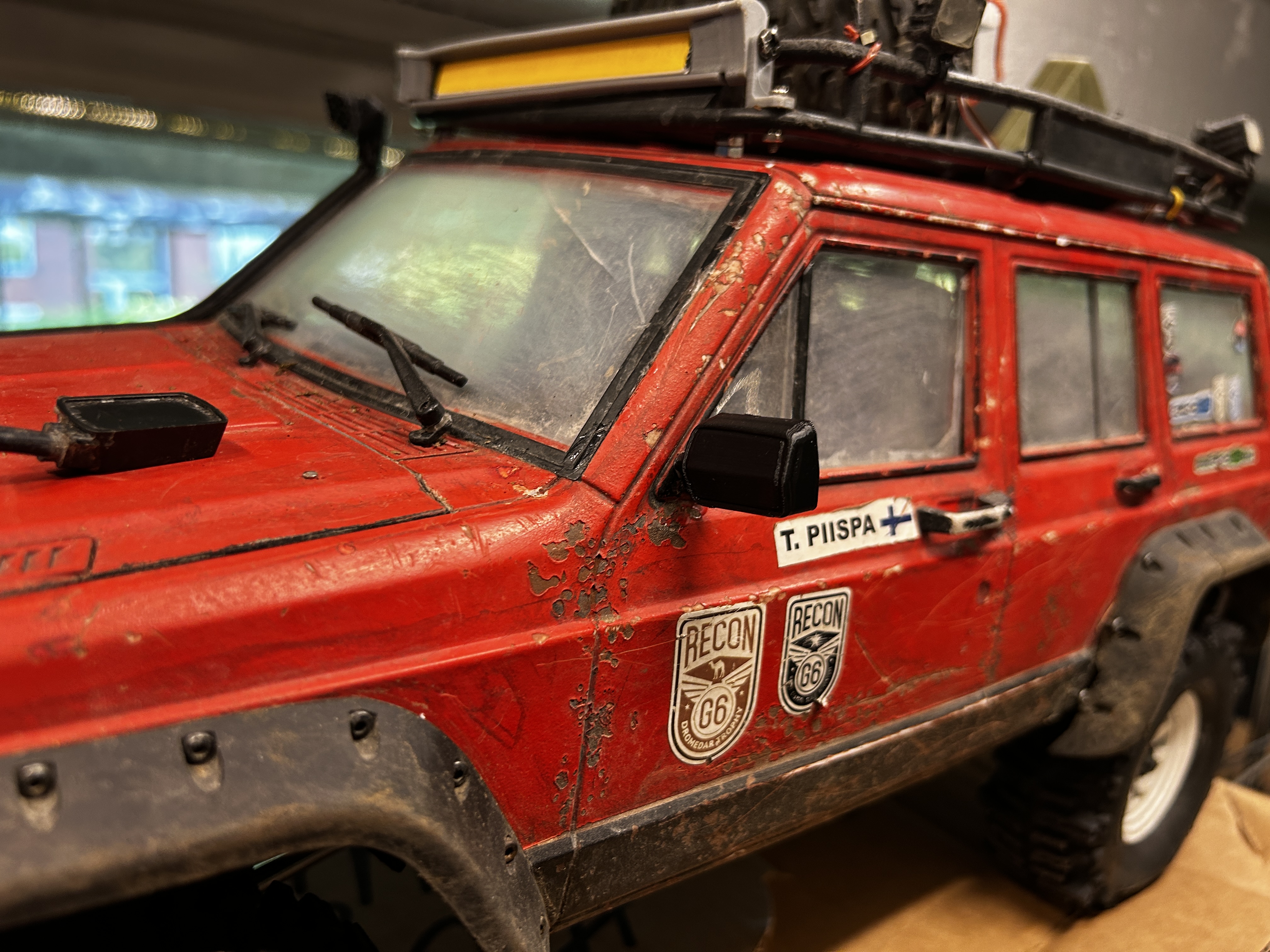

Jeep Cherokeehen Comancheen peilejä olen hajottanut ja hävittänyt. Nyt sitten vaan tulostellaan lisää.
TPU:lla piäisi tulla kestävät.
Korisokalla vaikka kiinnitys.
Alumiiniteipillä peilipinta
Peilit:
https://makerworld.com/en/models/149433 ... Id-1562453
Seuraavana olisi vuorossa Cherokee/Comanche oven kahvat, ja sitten Pajeron peilit.

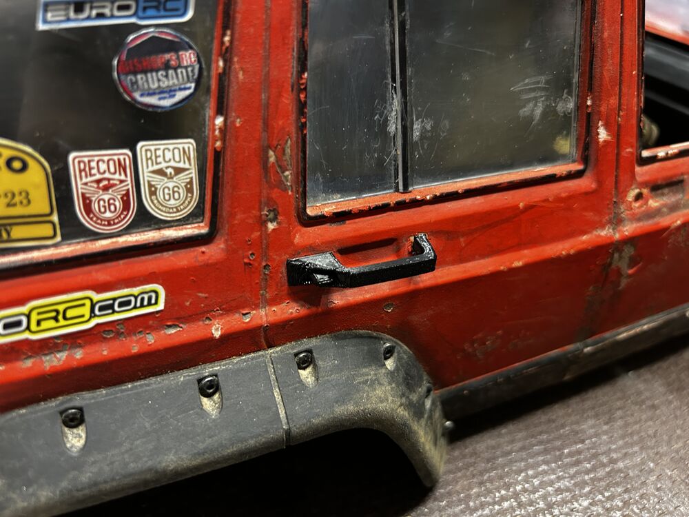

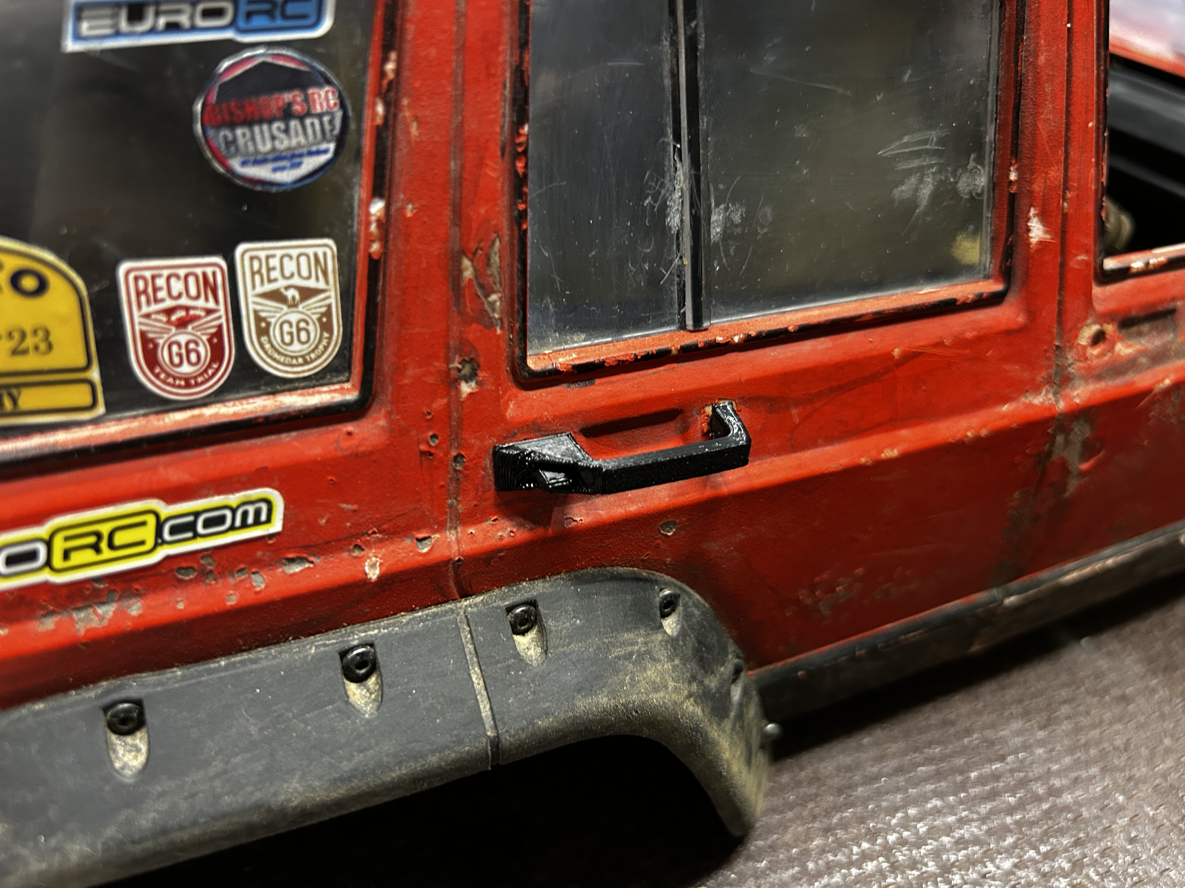

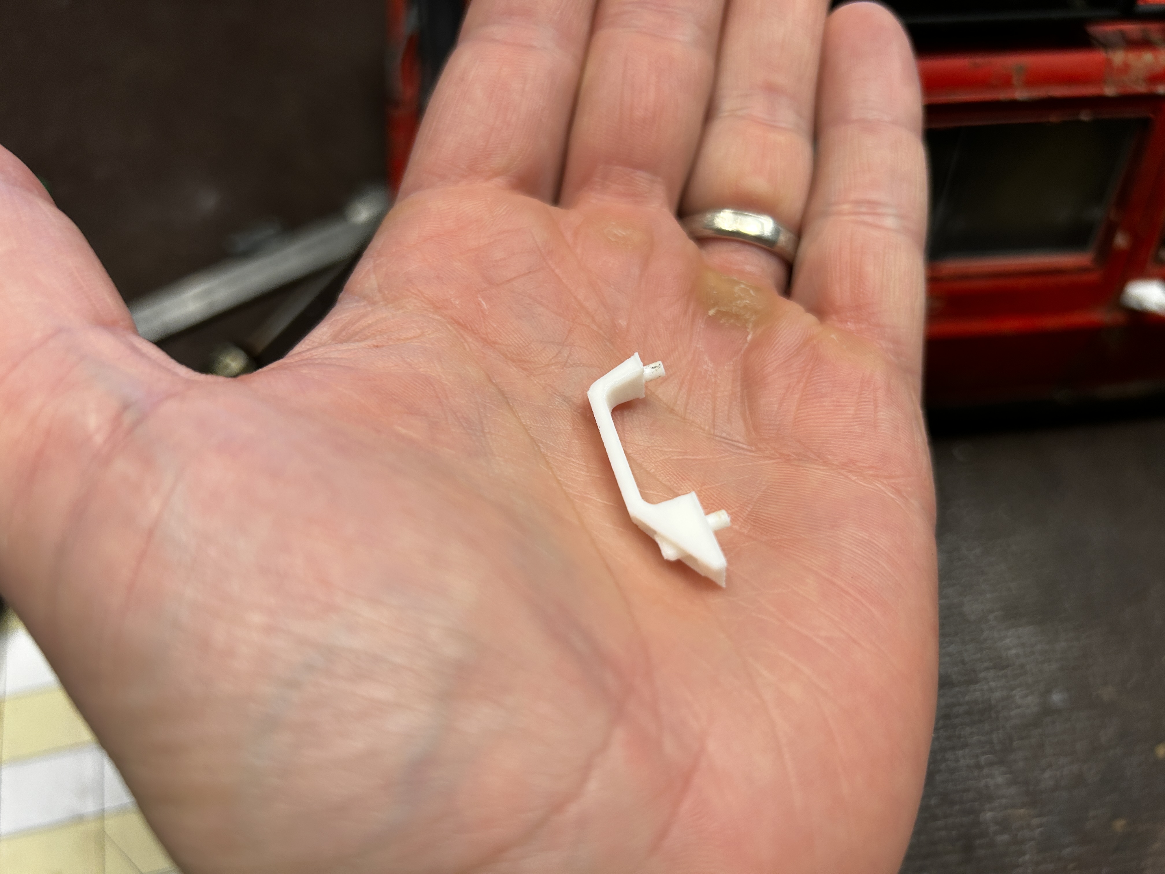

https://makerworld.com/en/models/152637 ... Id-1600105

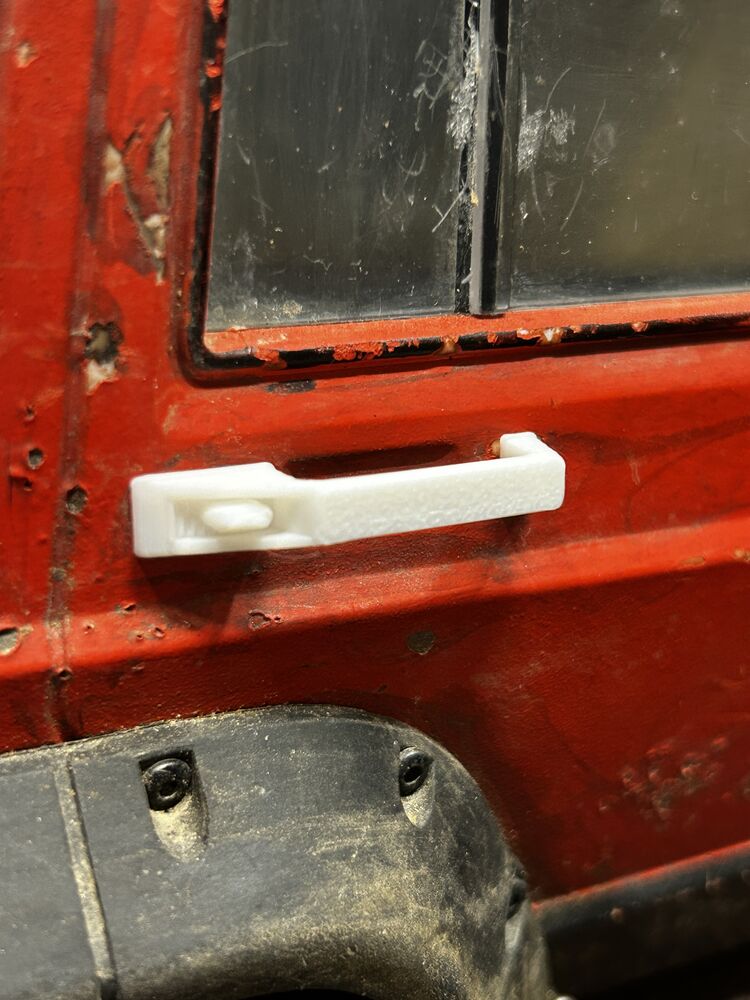

Kovakori Jeep Cherokeehen tai Comancheen oven kahvat, itse mallinnettu ilman tekoälyä :D Ei täydelliset mutta riittävät hyvät ja lähellä alkuperäistä.
Suorittelen sitkeällä elastisella liimalla laittamista kiinni, niin ei maalipinta kärsi. Tai sitten vaan pikaliimalla.
Varmaan ihan sama millä langalla tulostaa, hyllässä olevassa autossa ne pysyy, mutta kunnon safariautossa ne varmasti tulee irtoamaan kun kiviä ja puita vasten ajelee. Ehkä TPU:sta tulostetut voi kestää hitusen paremmin.

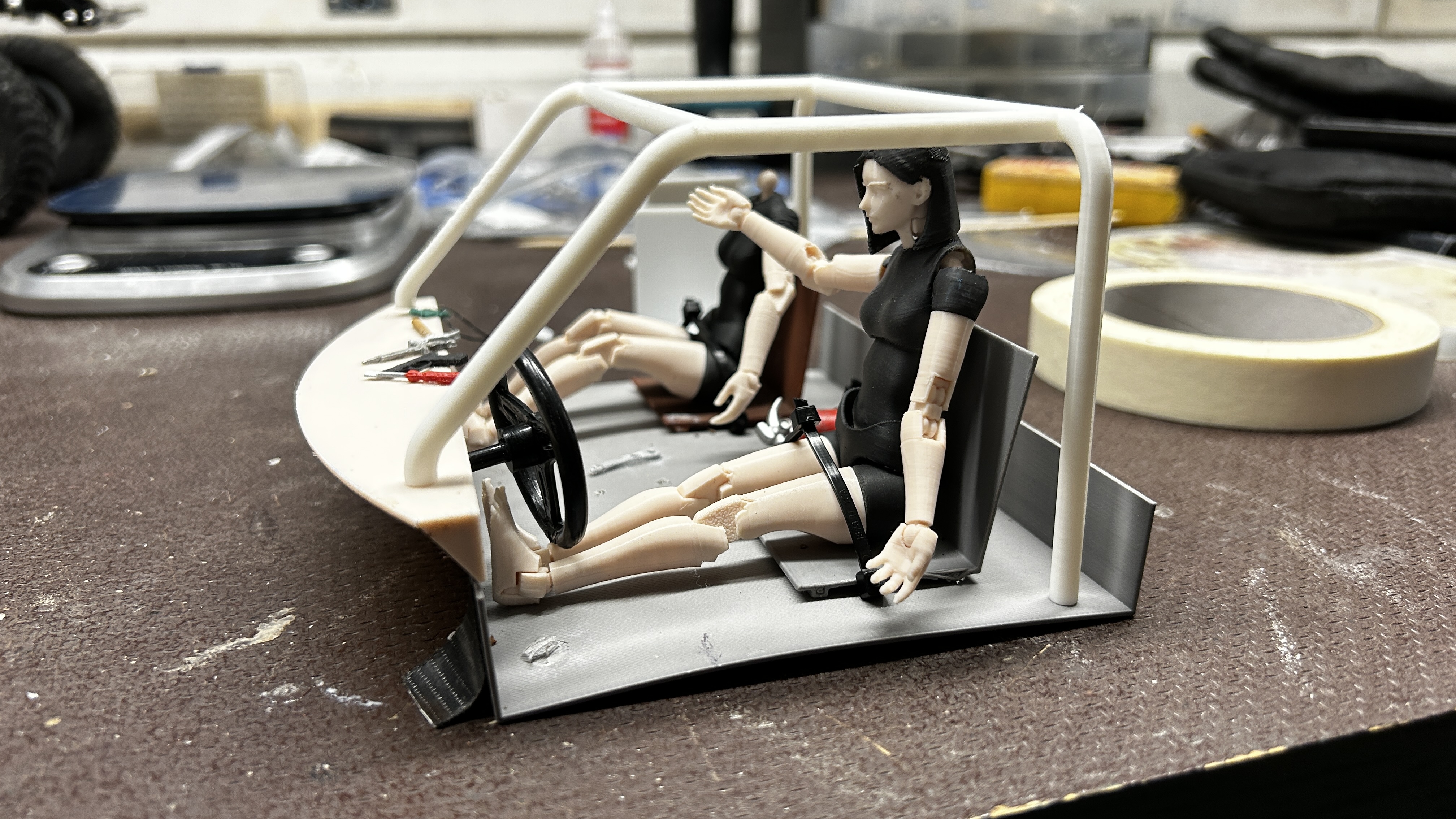

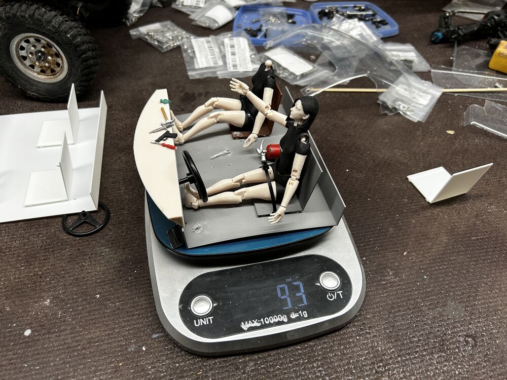

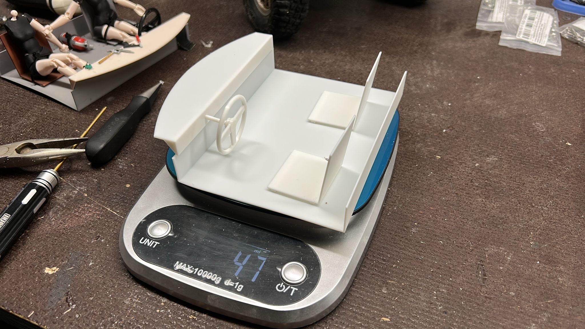

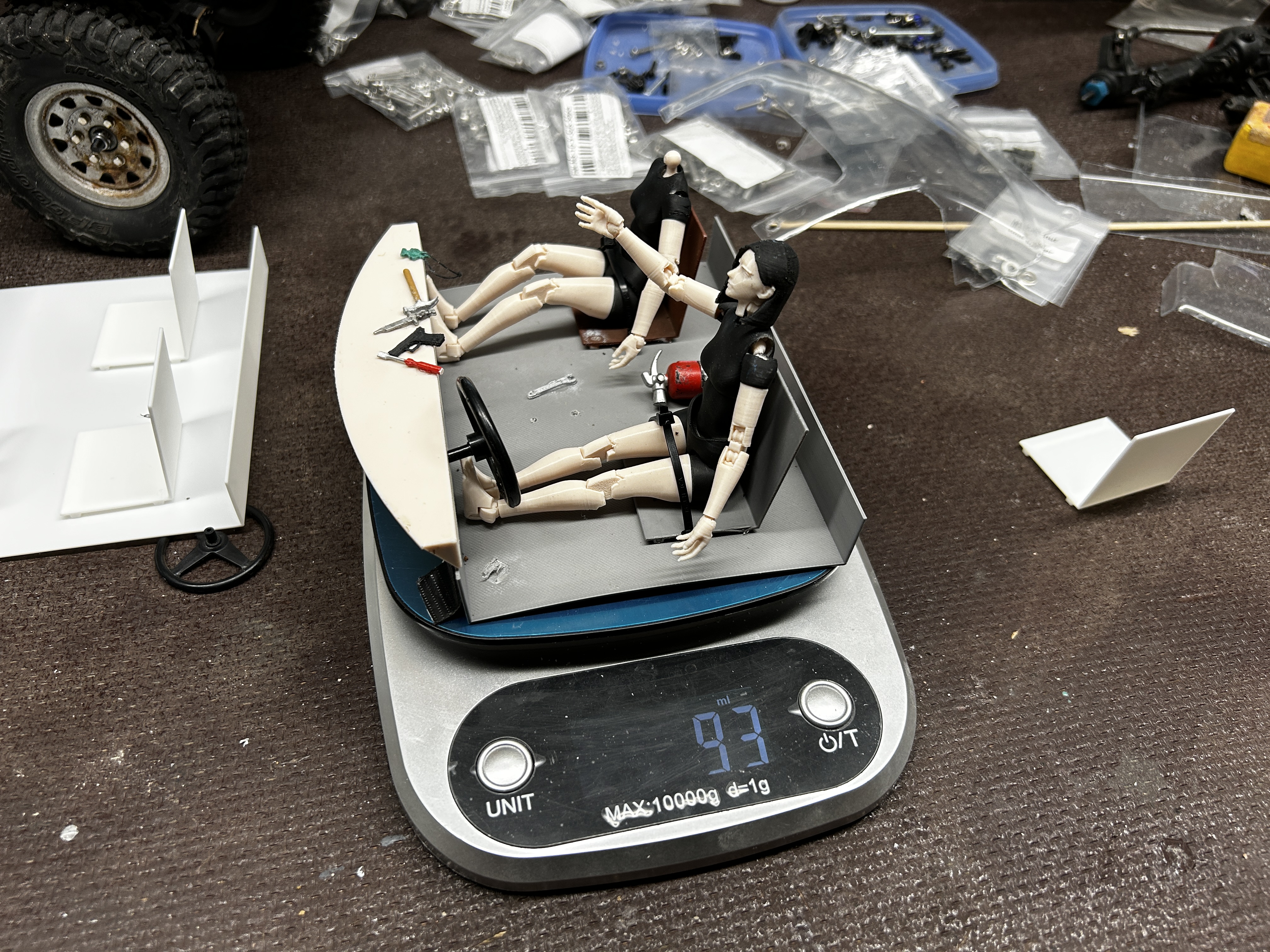

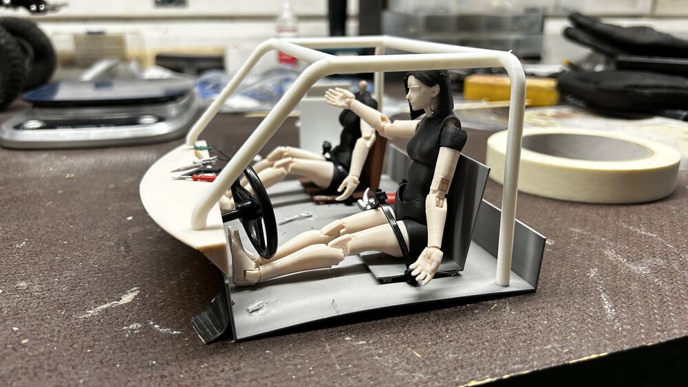

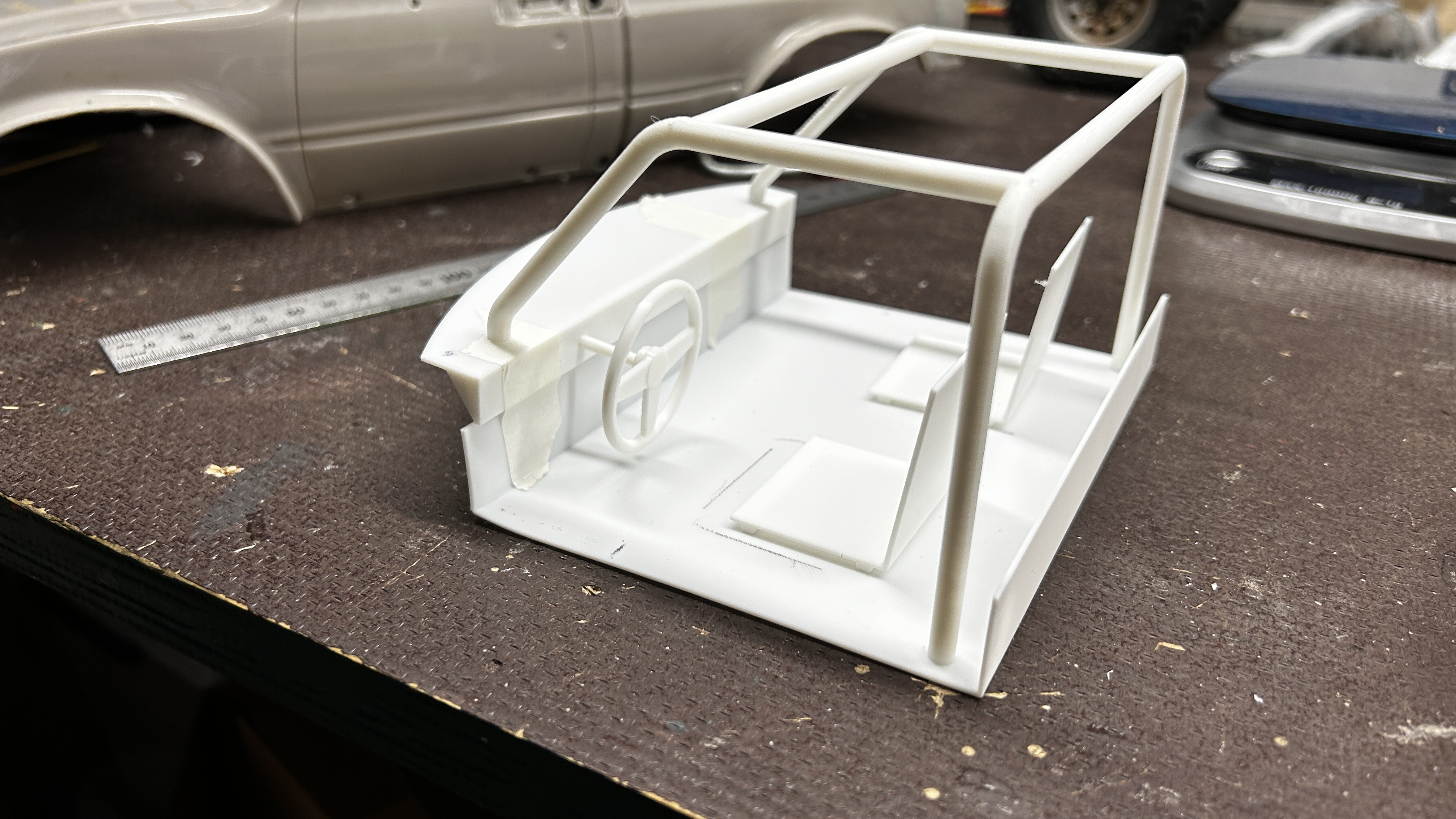

Eli Scale kisa-autoon ladattavissa täysi sisusta kahdella penkillä, joka painaa 44g PLA:lla minulla toiminut ja kestänyt hyvin.
Makerworldistä ladattavat tiedostot. osat tulostettavissa erikseen, tai bambun ekosysteemillä.
https://makerworld.com/en/models/210744 ... Id-2279608
Kiitokseksi voi käydä tykkäämässä mallia ja arvostelemassa sen. Myös mallia saa jalostaa tai antaa palautetta.
Linkki kuvan figuureihin makerworld linkin tiedoissa.
Se voi olla että sen verran on scalepisteiden nälkä että mallinnan tuohon vielä säännöt täyttävät turvakaaret.

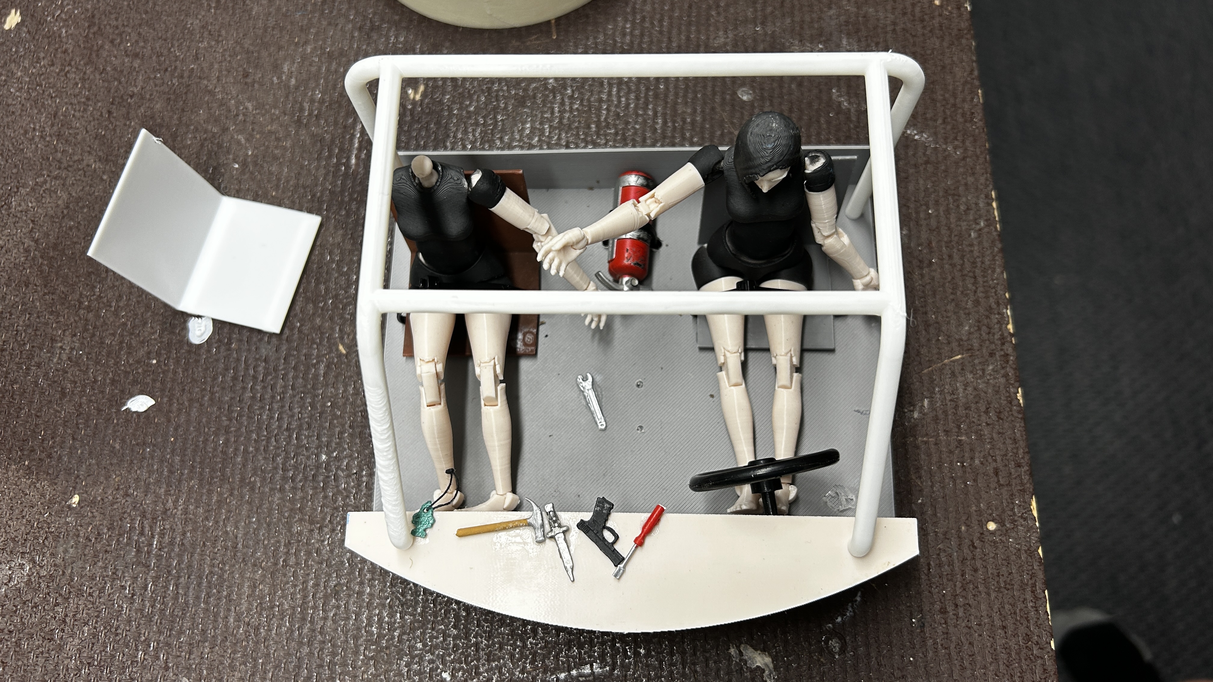

Nyt sitten kun sain tuon sisustan niin youtubesta vaan mallia miten niitä putkia ja turvakaaria mallinnetaan. Mallinnan onshapella mikä on ilmainen ja verkkopohjainen, kun taas lähes kaikki tekee fusionilla. Niissä on melkein kaikki samat toiminnot tai ne löytyy vähän muualta. Harleys Desing videolta mallasin miten turvakaaret tehdään ja muutama onshape tutorial niin taas yksi tai saatiin lisää.

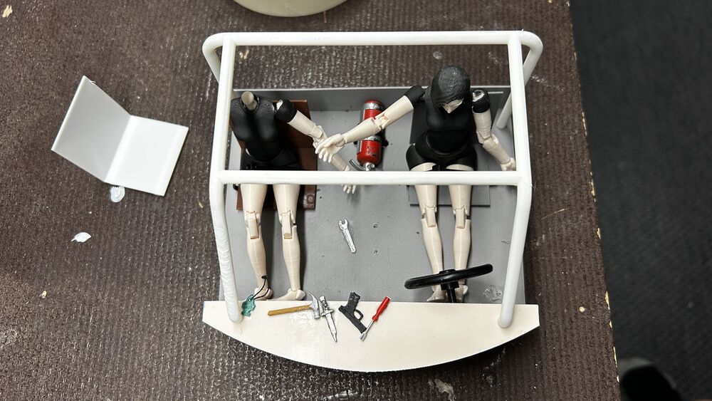

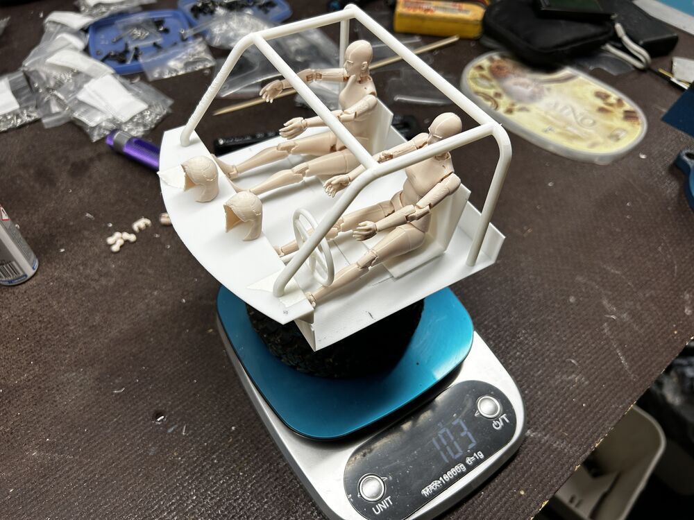

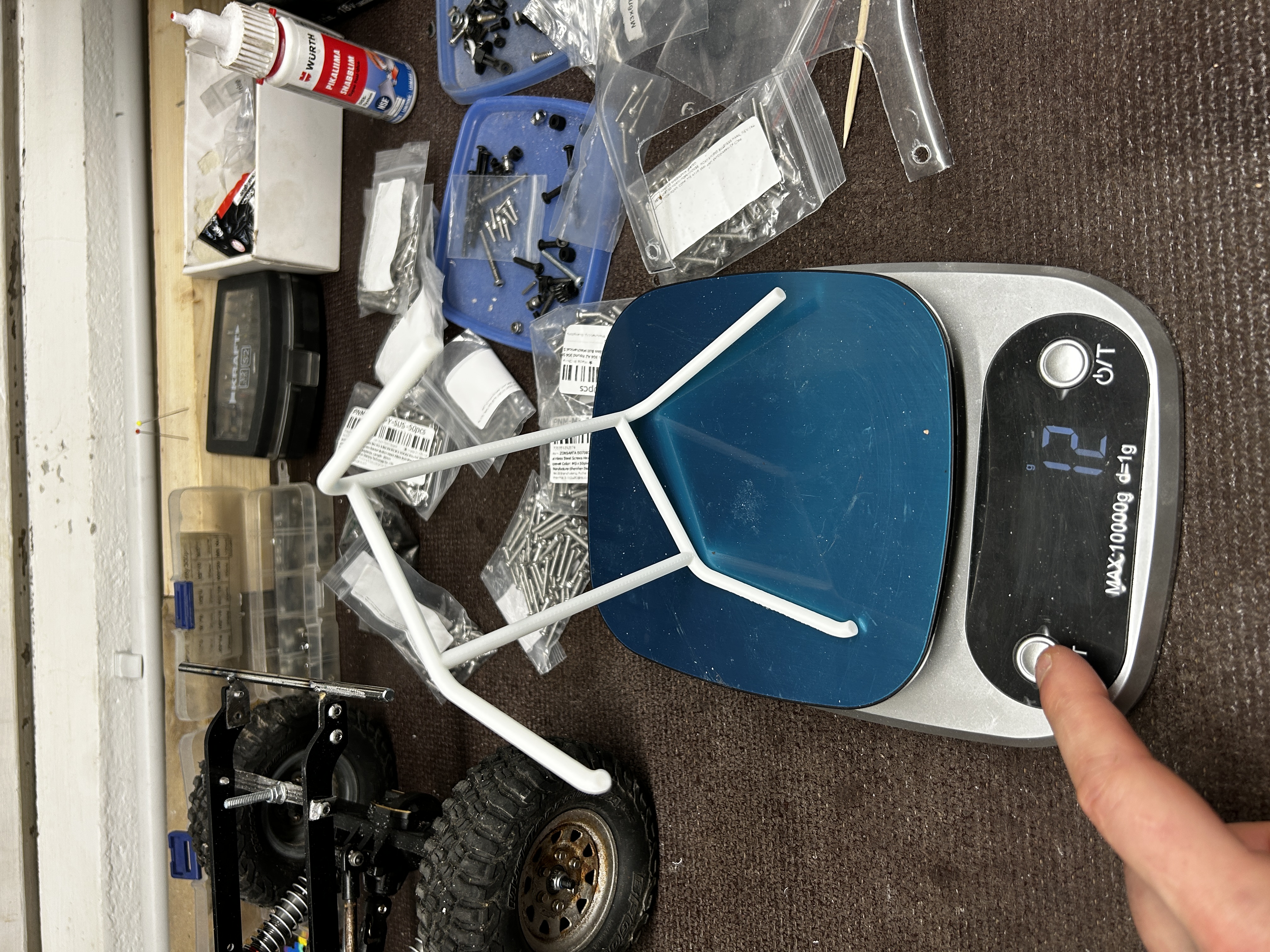

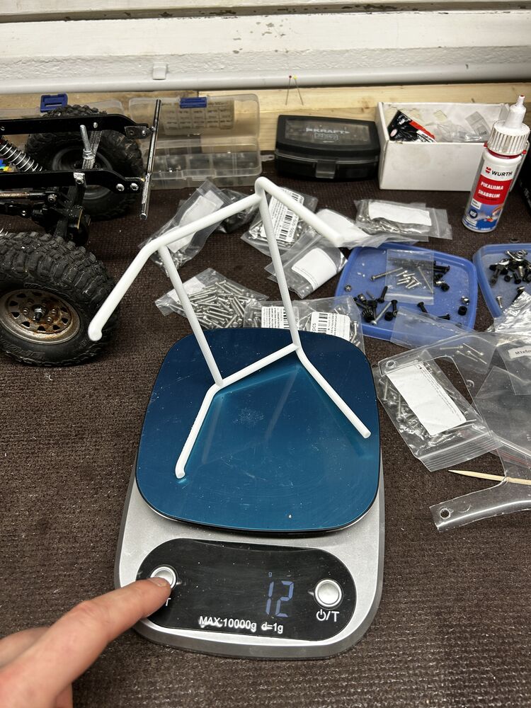

Ja päivitin juuri sisusta mallin niin saa 12g lisäpainolla muoviset sisäiset turvakaaret.
Turvakaaret on tarkoitus pikaliimata sisustaan. Tiedostoissa on roll bar connectorit 5mm turvakaaren paksuiset kartio holkit mitkä liimataan koelautaan ja sisustan lattiaan. Kun kiinnityspalat on liimattu on sitten turvakaarten pystyputkille paikat ja tukea ettei kaaret lähde liikkeelle liimauksista. Kannattaa liimauspinnat suojata maalaukselta jotta liimaukset tarttuu.
Kuvien figuurit aiemman viestin linkin omaiset 78% skaalattuna ja painavat 22g kappale.
