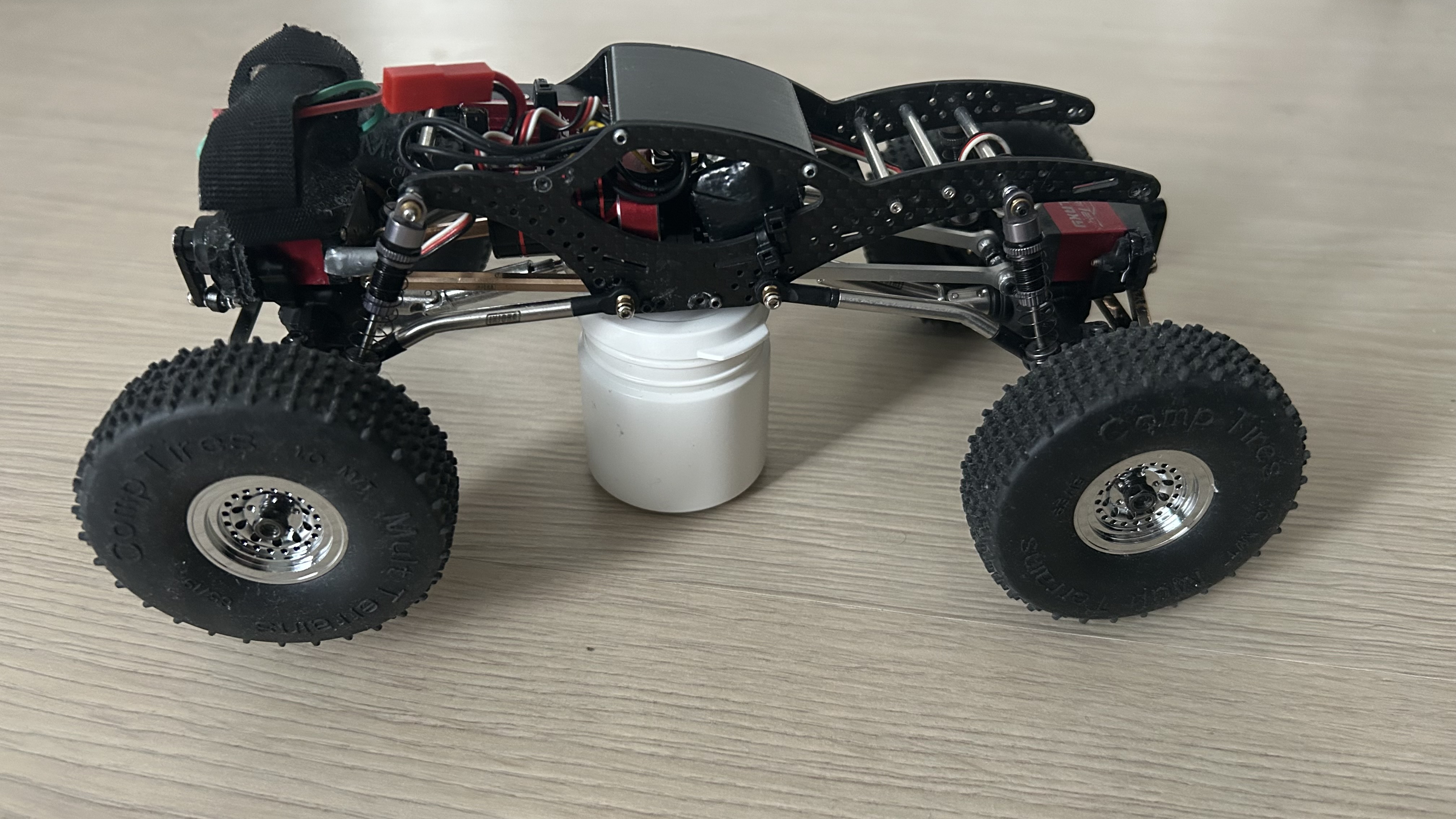

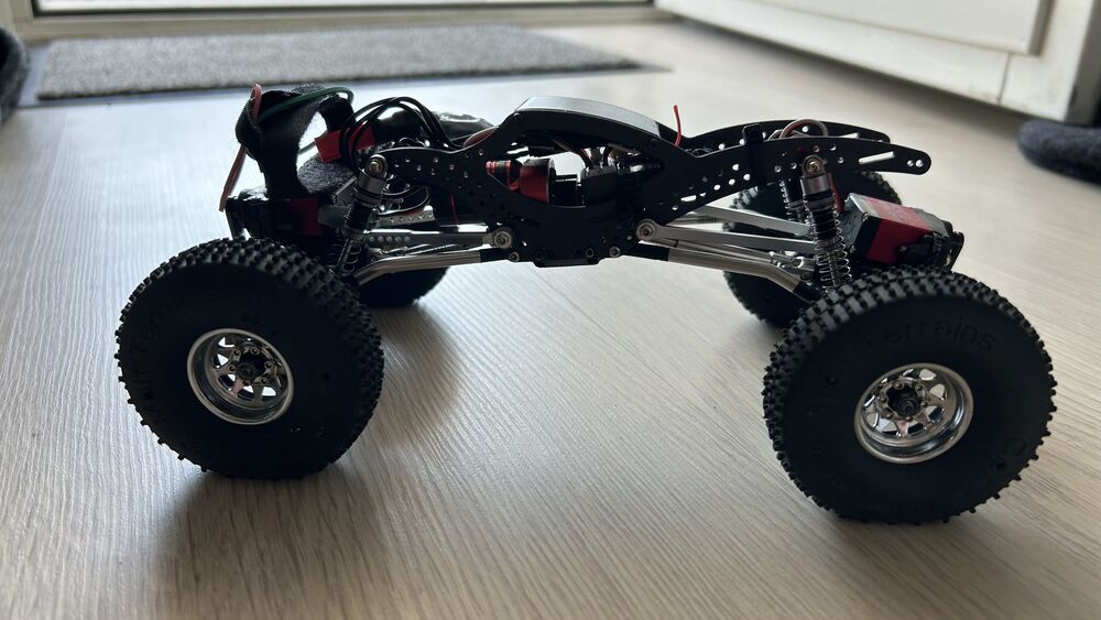

Tällaista rakennellut jo hyvän aikaa, eri kehitysversioineen. Linkkien kiinnityksiä voisi muokkailla, kardaanikulmien takia. Tilaa ehkä rajallisesti. Juuri tilasin nuo vanteet ja renkaat injoralta. Kun löin ne kiinni iski perus homma itselle: ”olisko sittenkin 1,3” vanteet paremmat 72mm renkaiden kanssa😅
Niin ja ax24 löytyisi 52mm pitkät iskarit💶💶💶💶

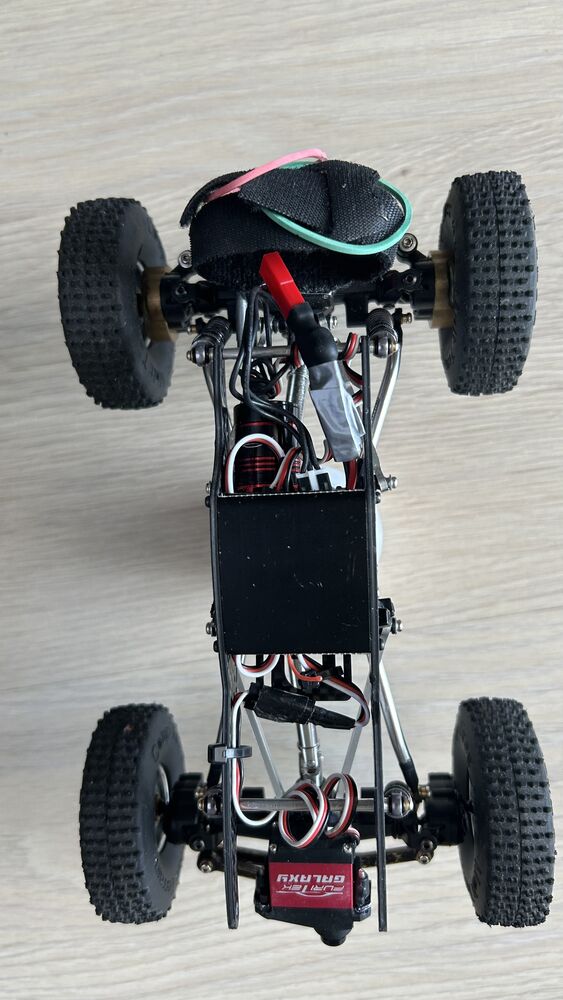

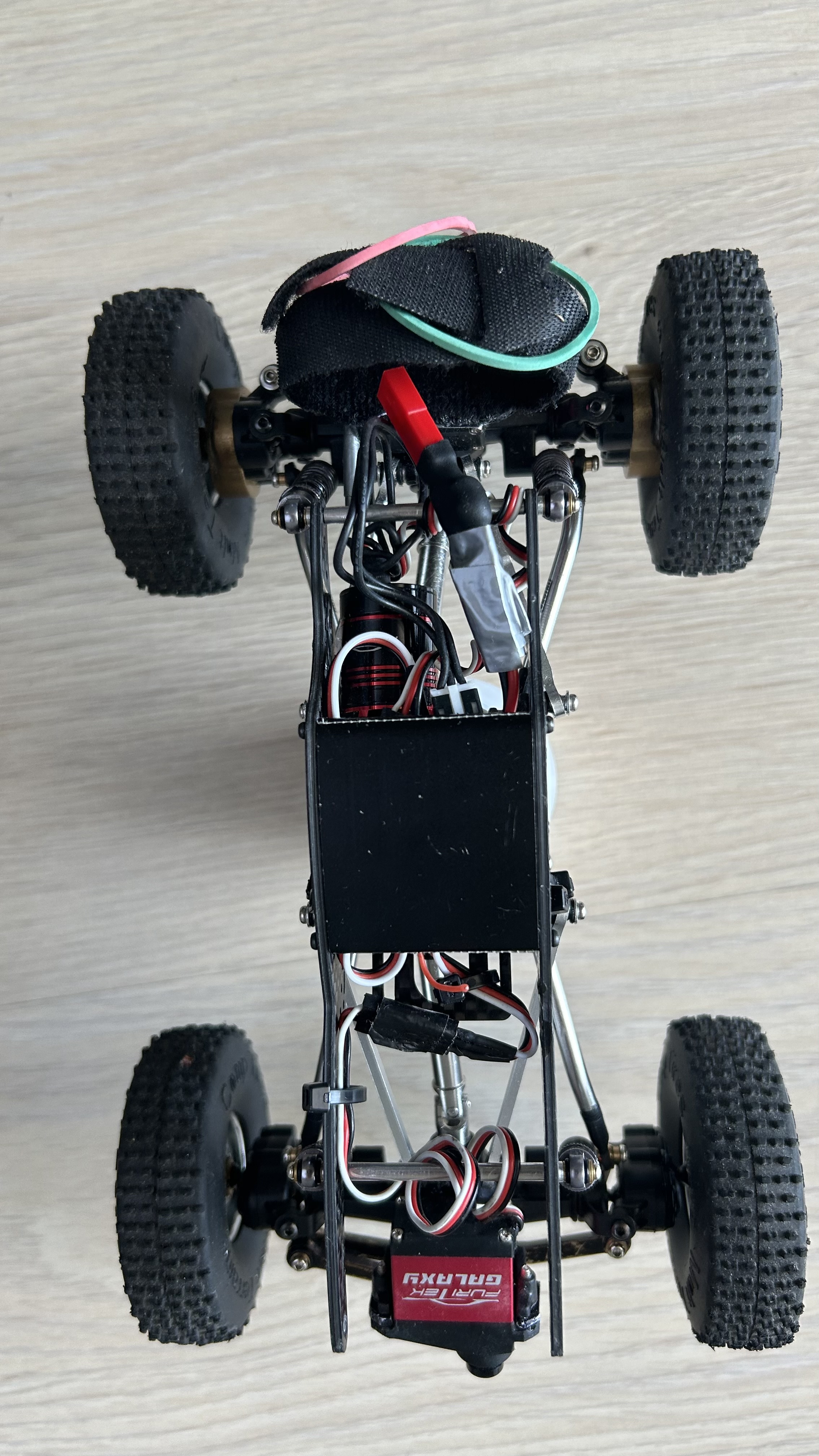

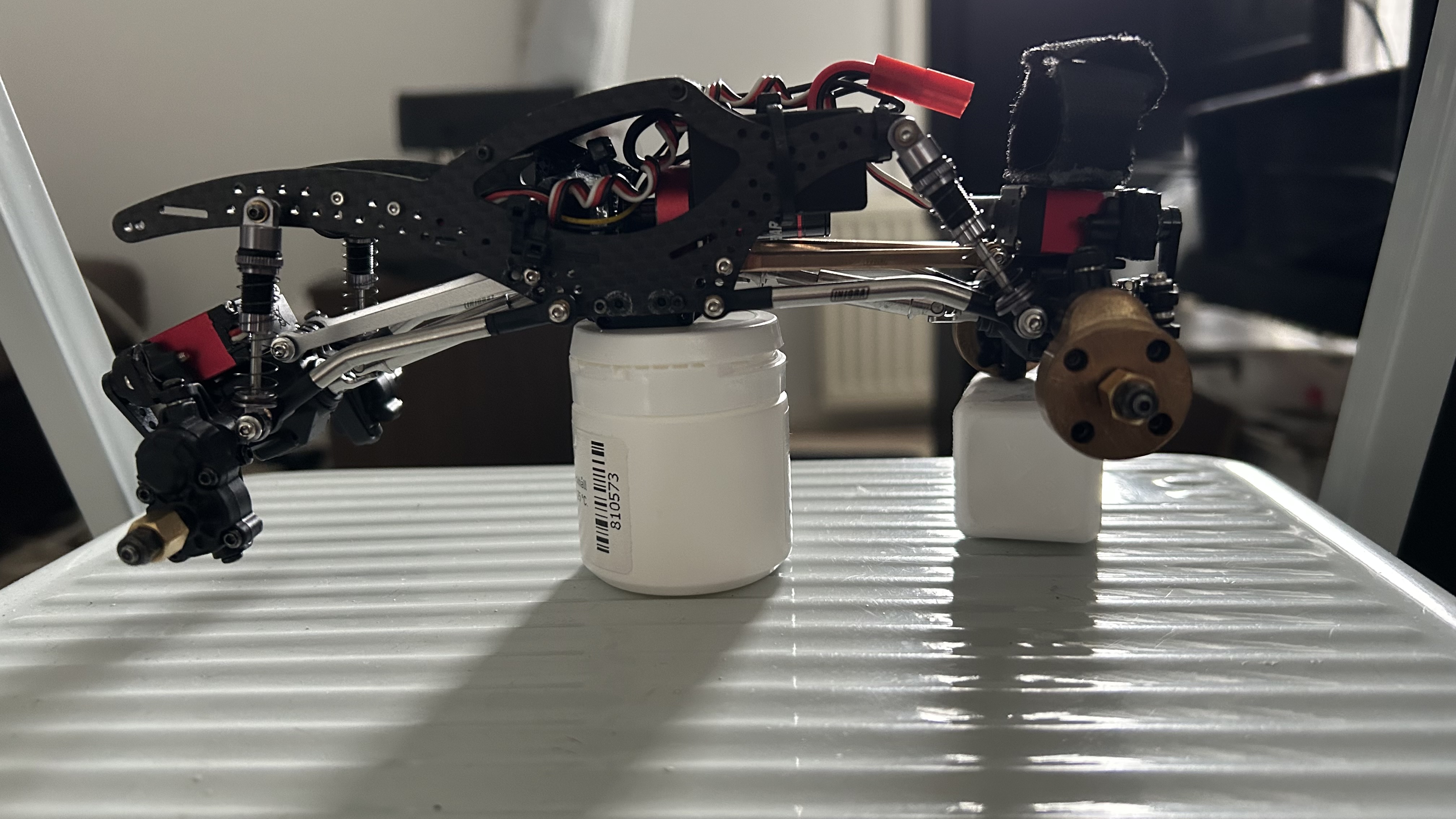

Tossa oli aikaisemmin micro komodo kiinni, siirsin sen toiseen miniin. Lizard pro myös, mutta se kuumeni hieman. Niin teki kyllä lizard ultimatekin kun könysin haastavalla omalla sisäradalla. Ultimatessa korkeampi bec. Akseliväli 16,5cm. Ultimate oli kiinni ensin vaihteiston takana, mutta kun kiipesi jyrkkää mäkeä, nousi yksi etutassu ilmaan. Siksi se on nyt pannun vieressä.

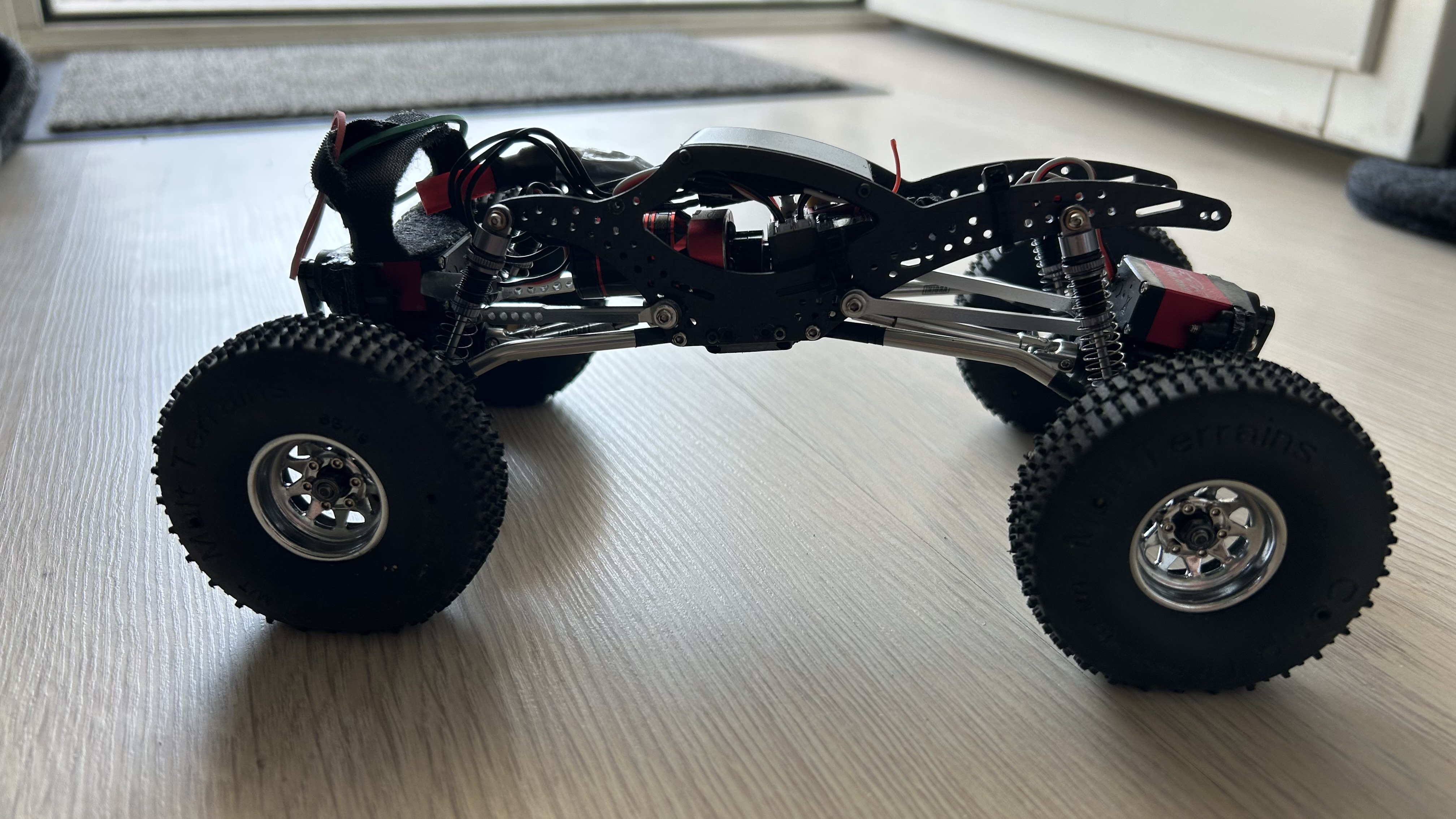

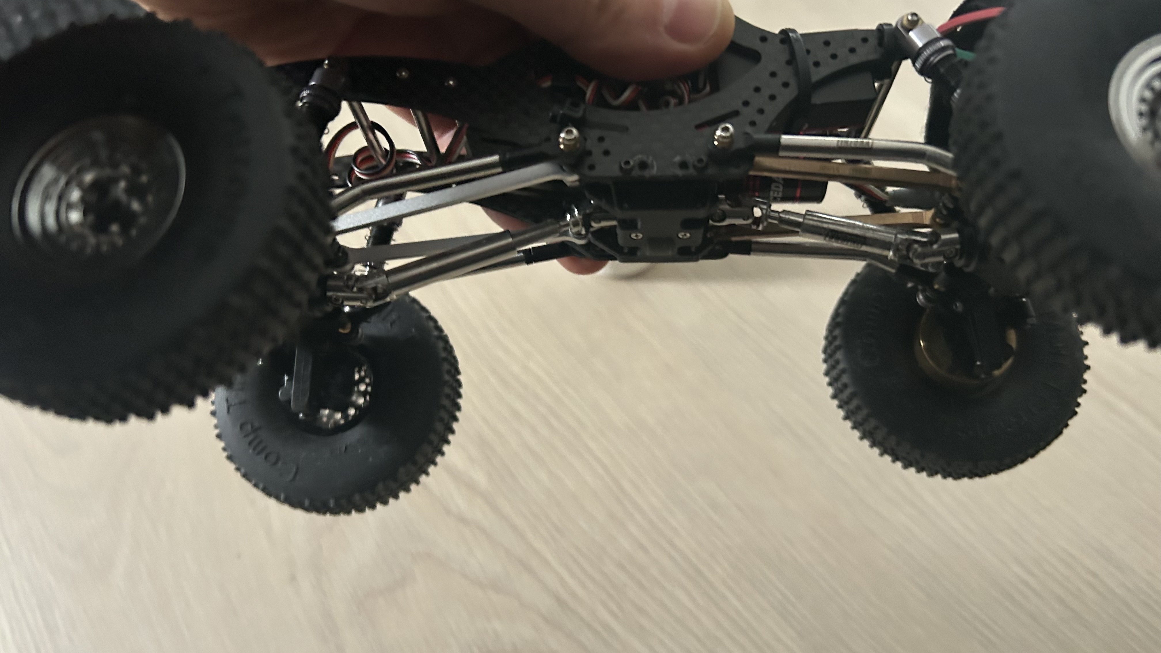

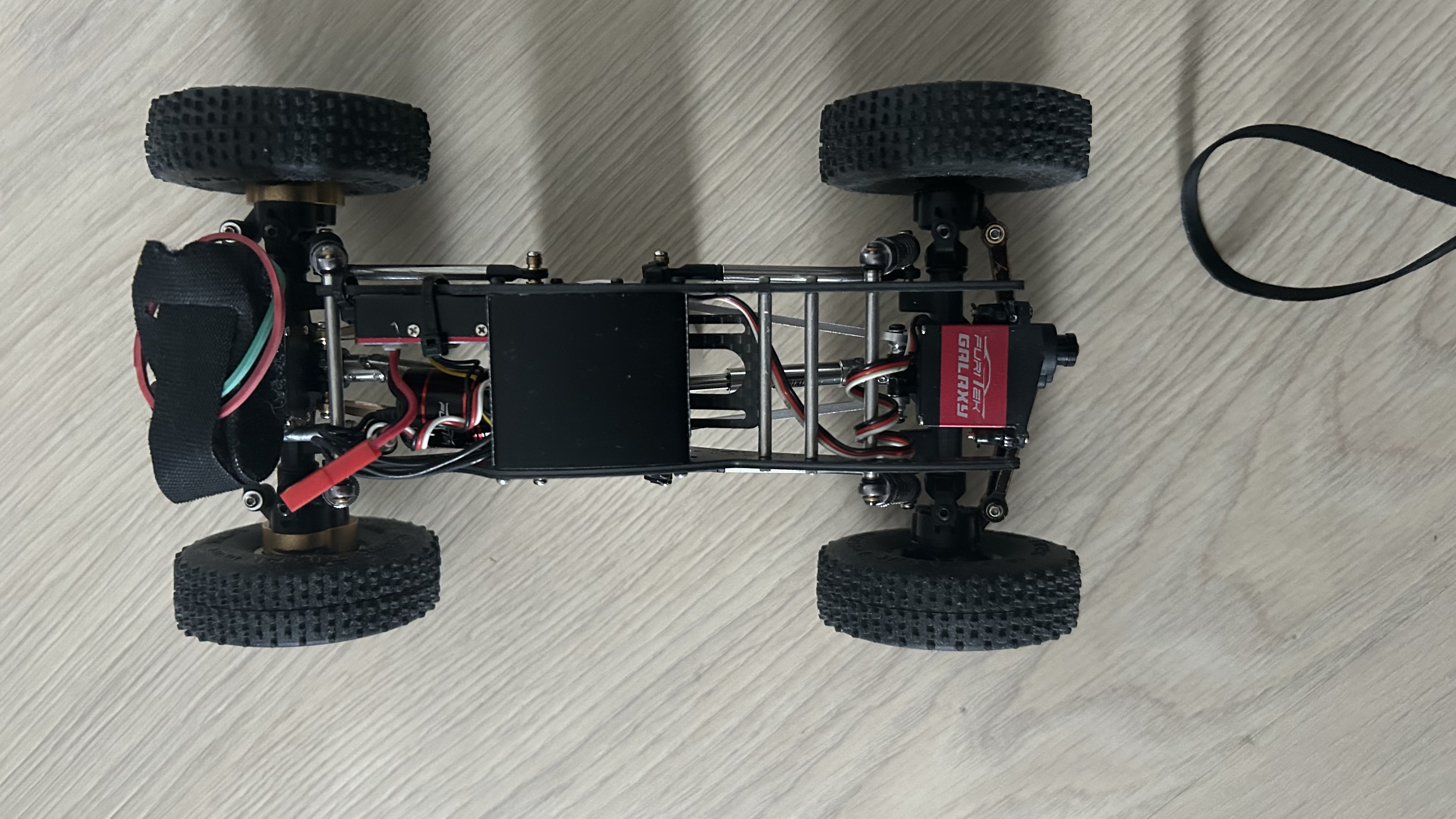

No niin, oli hieman vapaata töistä ja ehdin fiksata linkkejä paremmin. Käsiporalla hiilikuitua poraten. En suosittele kenellekään😅 tarkkaan roskat putsaten jälkikäteen, eikä saa hengittää kovaa, muuten on keuhkot tai kämppä täynnä pientä hiilikuitua…
Eteen pitäisi saada ylös pidemmät linkit. Nyt haittapuolena se, ettei moottorin puolen iskari painu kokonaan sisään, ottaa pannuun kiinni. Pitää kokeilla miten toimii, ja jos toimii huonosti ax24 iskarit kehiin. Nehän on 52mm pitkät, eli painuisivat myös luultavasti kokonaan kasaan.

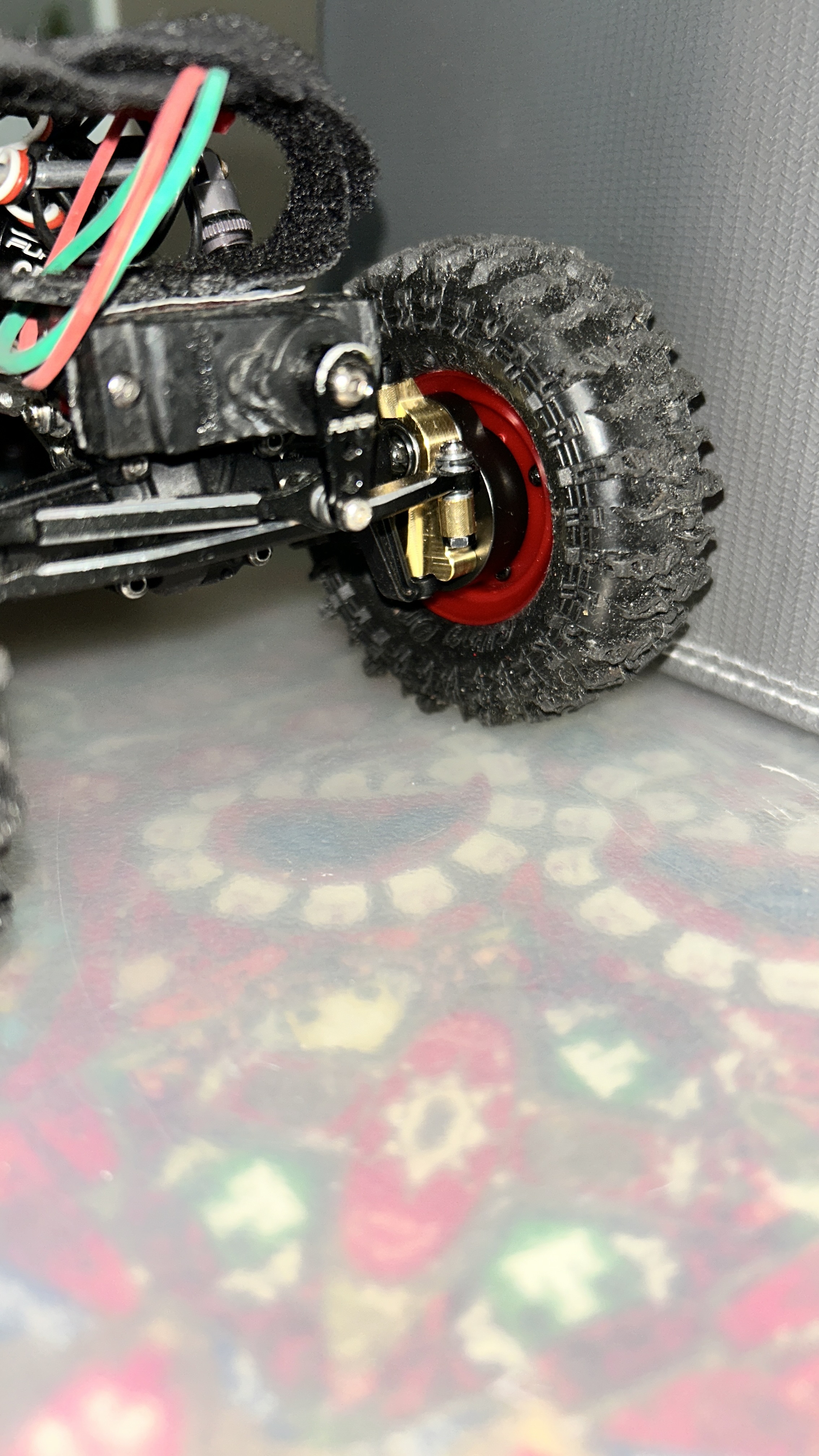

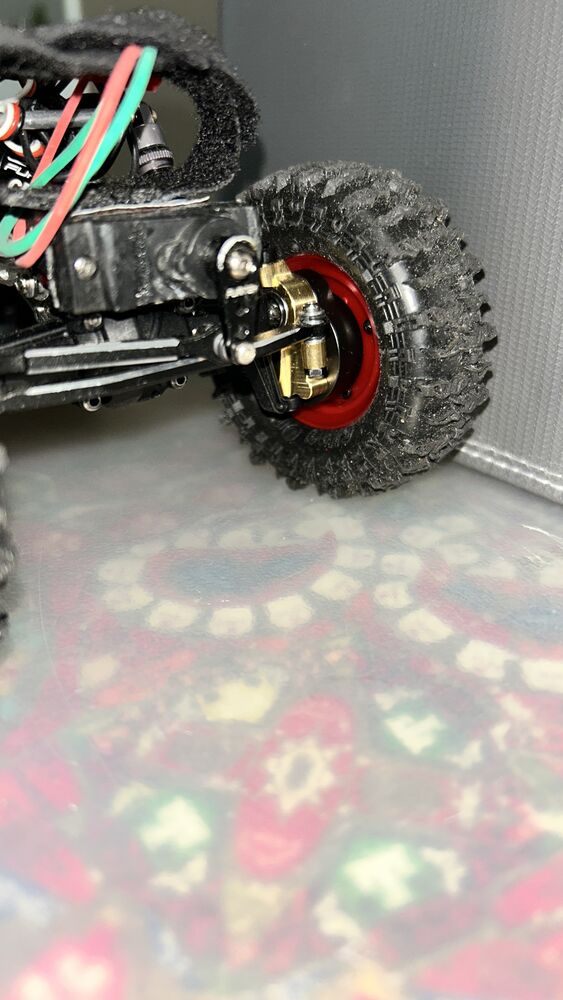

Huomasin että 1 iskari vuotaa, oma vika kun en ollut uutena katsonut että ovat kiinni kunnolla. Ollut ihanaa yrittää pakottaa erittäin pientä o-rengasta paikoilleen. Kuten kuvasta näkee, taistelu on vielä kesken.

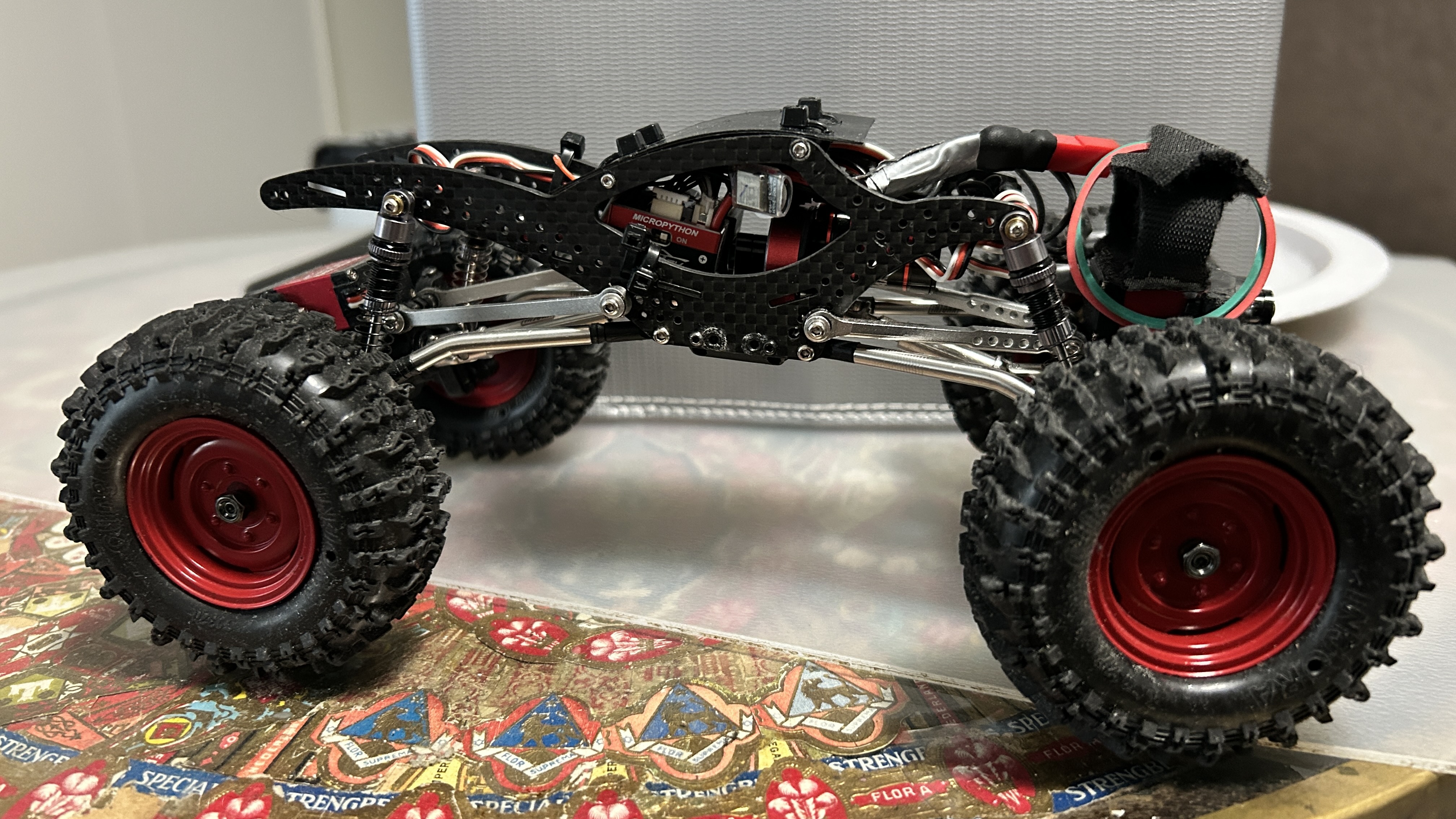

Laitetaan tänne vähän update pikku kuuautosta, vaikka nyt onkin parasta sesonkia isoille.
Ehkä ilahtuneena osittain siitä, kun nämä pikkuiset ovat olleet foorumilla niin tapetilla lähiaikoina. Let’s face it, parempaa tekemistä ei ole talvella kuin ajaa näillä!
Tämä on nyt sitten viittä vaille valmis. Kokeneemmat varmasti huomasivat aikaisemmista postauksista, että linkitys tehty aivan päin vituraa😝
Rccrawleria lukeneena ei tarpeeksi ”triangulation”. Mikä onkaan nyt sitten oikea termi suomeksi?
Nyt on ostettu pari 180 mah kevyttä 2s akkua, nopari ja vastaanotinkin on vaihtunut.
Enää pitää vaihtaa metallinen 8 grammaa painava katto muoviseen. Täytyy tehdä myös aiheet kolmesta muusta ministä.
Kuten varmaan näkeekin, idea on pitää mahdollisimman kevyenä.
Siinä scx24 laatikko on hyvä, painaa muistaakseni kokonaan metallisena 16 g. Toki löytyy myös erittäin kevyt sellainen, taisi painaa puolet eli 8 grammaa.

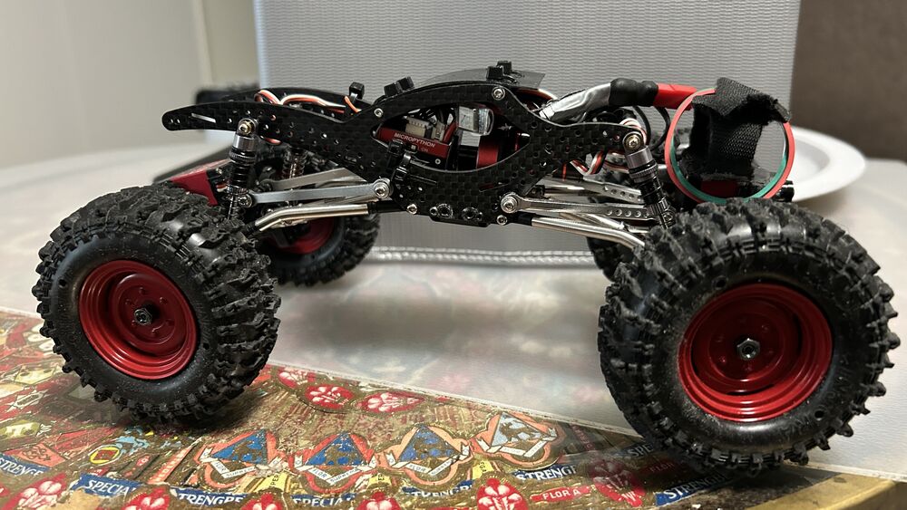

Pientä keulimista havaittavissa toisella puolella kun kiipeää jyrkkää mäkeä, koska scx24 vaihteisto ei ole keskellä🤬Laitoin kesällä taakse vasemmalle jäykemmän jousen.
Sitten injoralta lisää punttia, oli alunperin outer portal cover 23g, jotka hiottu 20g/puoli. Tilasin uudet mustana, eli eteen tuli 23g/puoli ja sisemmät portalit messinkisenä, 10g/puoli. Testasin himassa, ei keulinut enää kun tuli eteen yhteensä 66 grammaa messinkiä.
Lisäksi pyörivät massat pienemmiksi, fms fcx24 power wagon muoviset 1.2” beadlockit alle kera injora 70mm cling onien. Pitää paremmin kuin injoran 65mm pinnit, kokeiluhetki oli syksyllä, oli hieman kosteaa, ja painoakin oli vähemmän kuin 65 mm ajellessa!
Ainoa huono homma on, että edellisillä vanteilla oli enemmän negative offsetia, joten kääntyvyyttä piti hieman vähentää. Onneksi on 4ws!
Enää pitää juottaa uusi virtapiuha, tuo vanha tuli katkottua turhan läheltä liitintä, joten jälki on sen mukaista…
Edit: kattokin vaihtunut muoviseen.
