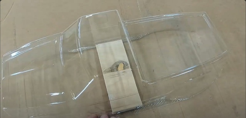

Nyt kun tämä muovi koppa oli hommattu niin seuraava vaihe oli korin käsittely, käsittelin korin ulkopuolen muottivahalla ja lisäsin korin alaosaan tukipalikan. Tukipalikka on tässä tärkeä koska aikaisempien kokeilujen perusteella on hyvinkin mahdollista että tuo muovikori lähtee kutistumaan sisään päin kun siihen rupeaa lasikuitua laminoimaan.

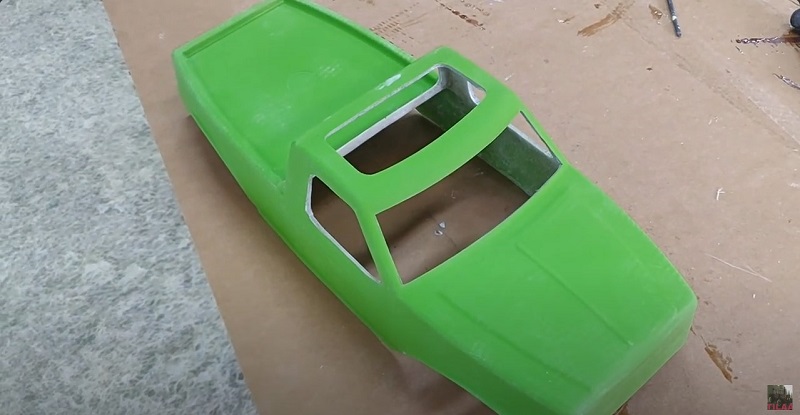

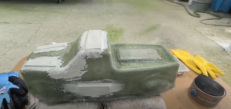

Muotti oli nyt hyvin kovettunut ja seuraavaksi piti alkuperäinen muovikori saada muotista pois, joka lähtikin yllättävän hyvin. Tämän jälkeen trimmasin muotista kaikki ylimääräiset piikit pois ja porasin reijät auton kattoon ja lavaan, tämä sen vuoksi että saan sitten irroitus vaiheessa antaa paineilmaa irroituksen helpottamiseksi. Tässä periaatteessa kävisi myös vaikka mutterit jotka laminoisi tuohon pintaan ja irroitus vaiheessa sitten vaan pulteilla pakottaisi osan muotista ulos.

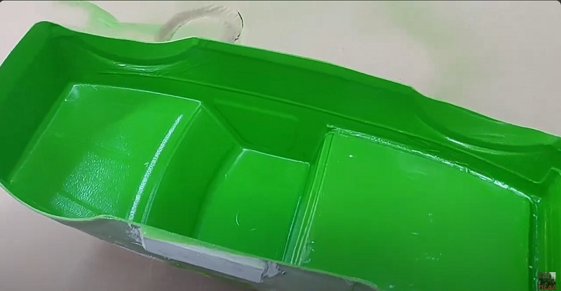

Nyt kun itse muotti on saatu valmiiksi alkaa muotin sisäpinnan käsittely jotta saadaan sitten se itse kori pois tuosta muotista. ensimmäinen vaihe oli huokoslakan levittäminen, muistaakseni levitin huokoslakkaa kolme kerrosta joka osoittautui riittäväksi ja tämän jälkeen vielä yhden kerroksen muottivahaa. Testasin vielä ihan teipin palasella tarraako teippi tuohon käsiteltyyn pintaan miten hyvin, teippi irtosi hyvin joten katsoin käsittelyn riittäväksi. Sitten vaan maalaamaan muotti ja tähän laitoin vihreän gelcoat maalin.
Kun maali oli riittävästi kovettunut sivelin vielä lasikuitukittiä kaikkiin yksityiskohtiin ja erityisesti tuonne lavan syvennyksiin, vaikka 300 vahvuinen lasikuitu matto onkin taipuisaa niin kokemuksesta tiedän että noin jyrkkiin kulmiin se ei taivu. Tässäkin vaiheessa tein sen että en antanut tuon kitin kovettua vaan laminoin suoraan maton tuon kitin päälle. Tämän jälkeen laminoin ensin tuohon 300 vahvuisen maton ja vielä 450 vahvuisen maton. Sitten vaan odottelemaan että lasikuitu kovettuu riittävästi että pääsee kokeilemaan irroitusta.

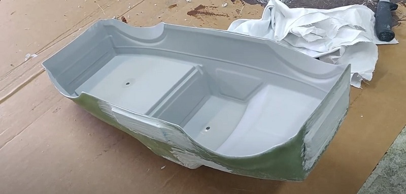

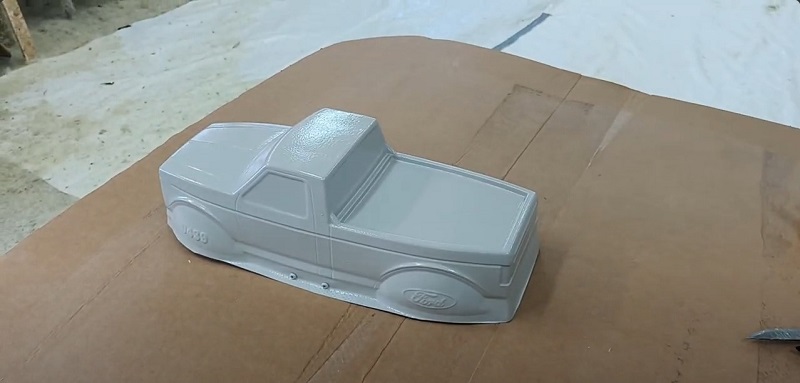

Odottelun jälkeen irroitin osan muotista ja kieltämättä tulos oli erinomainen, uudesta lasikuituisesta korista oli kaikki yksityiskohdat selvästi näkyvissä. Kävin vielä osan leikkaamassa ja painoa tuolle korille tuli tuolla lasikuitu määrällä 500-550g. Tuohon olisi riittänyt hyvin yksikin 450 vahvuinen matto. Teinkin viikon päästä toisen korin ja käytin siinä vain yhtä 450 vahvuista mattoa ja sen painoksi tuli leikkauksen jälkeen 350g.
Täytyy sanoa että omalta osaltani tämä projekti oli omasta mielestäni onnistunut.
