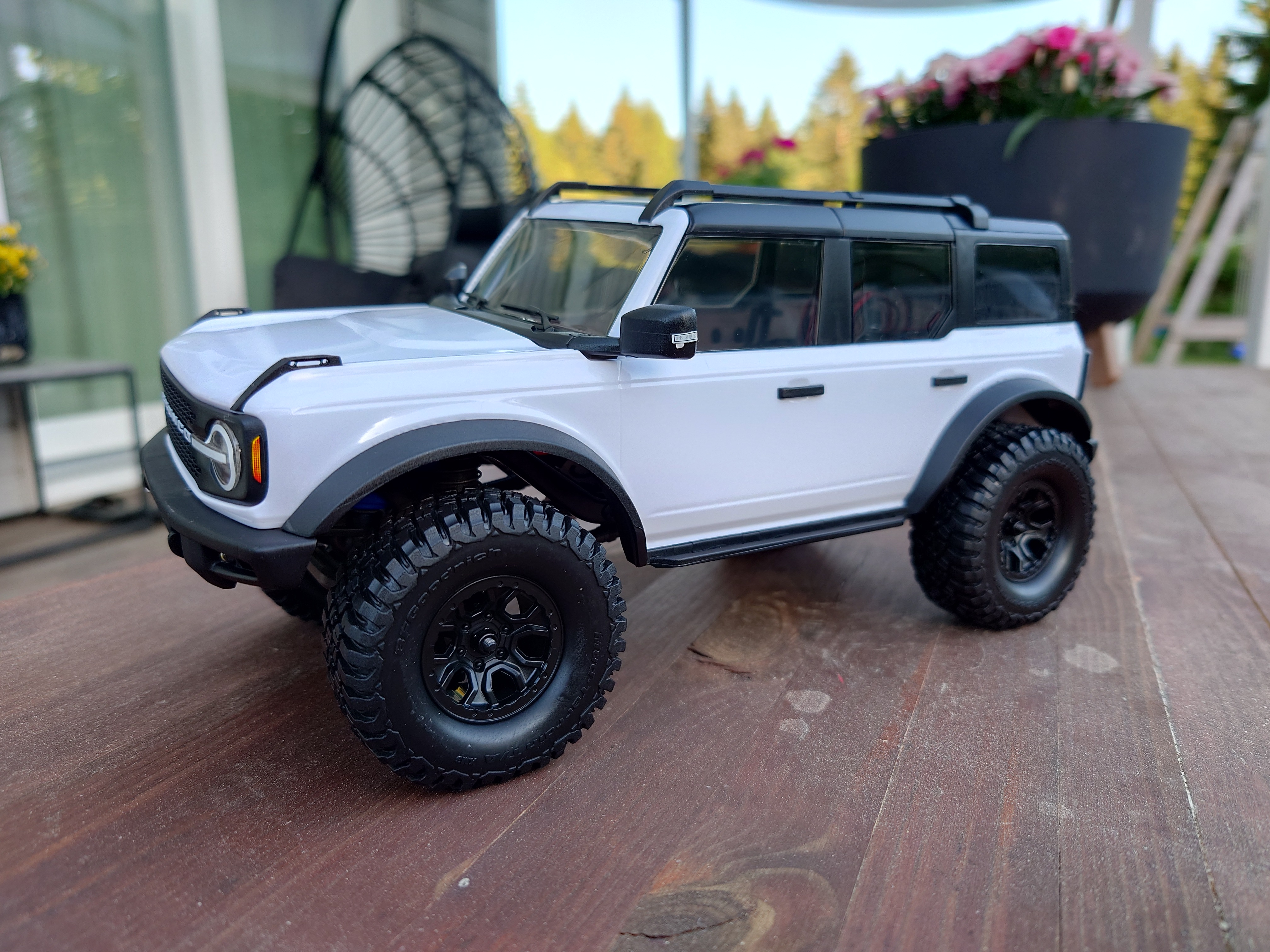

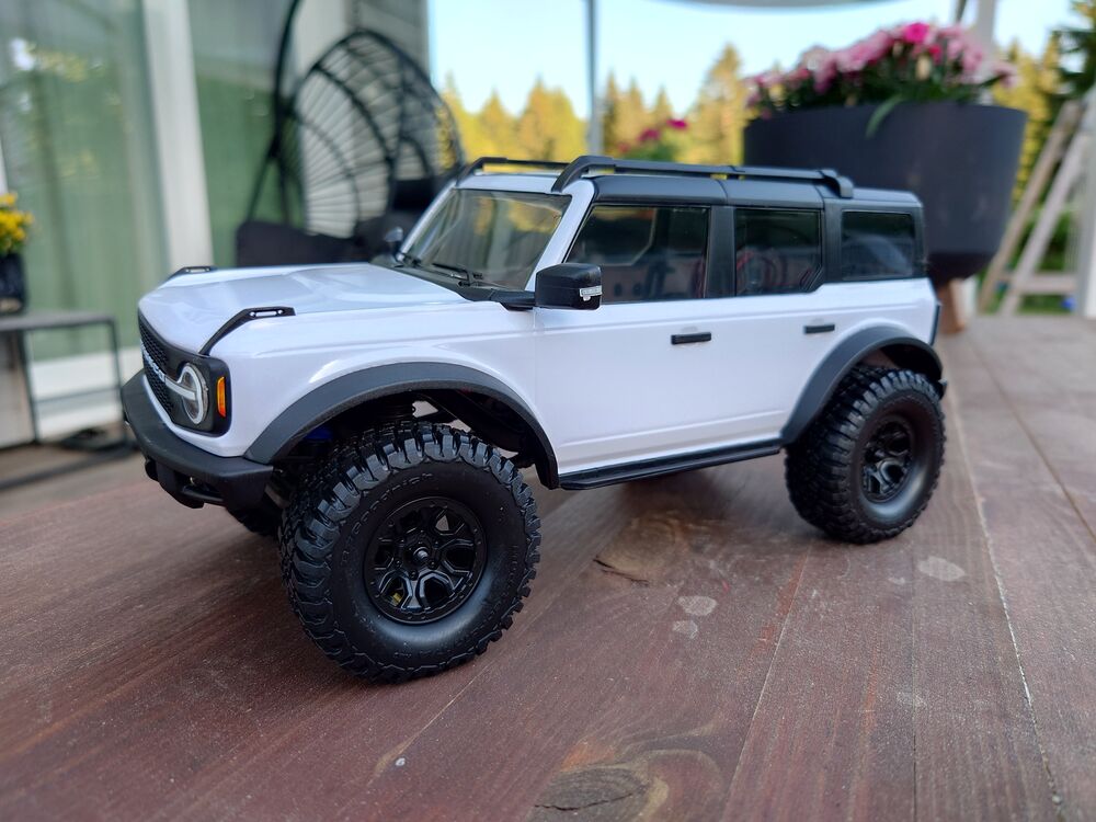

Ajoin Hobbyfactoryn ohi (oikeasti!), ja päätin poiketa. Ei olisi pitänyt, kun kaipasin oikeastaan vain kori pinnejä 😅.
Siellä oli vielä yksi valkoinen Bronco, jota olen jo julkaisusta kuolannut, sininen Bronco tuli hankittua lapsille aikoinaan. Se on enemmän lasten käytössä, enkä viitsi alkaa modaaman, se kun tuntuu kestävän vakiona hyvin (kevyt ja suhteellisen pieni tehoinen).
On tämä vain hieno, jotenkin tykkään enemmän uusista maastureista, kuin vanhoista (Land Roverit on siistejä, ja tietyt Toyotat)
Jotain hankinnan "sattumanvaraisuudesta" ehkä kertoo tosin se fakta, että osia omaan pikku Crawleriin löytyi aika paljon jo entuudestaan 😶‍🌫️

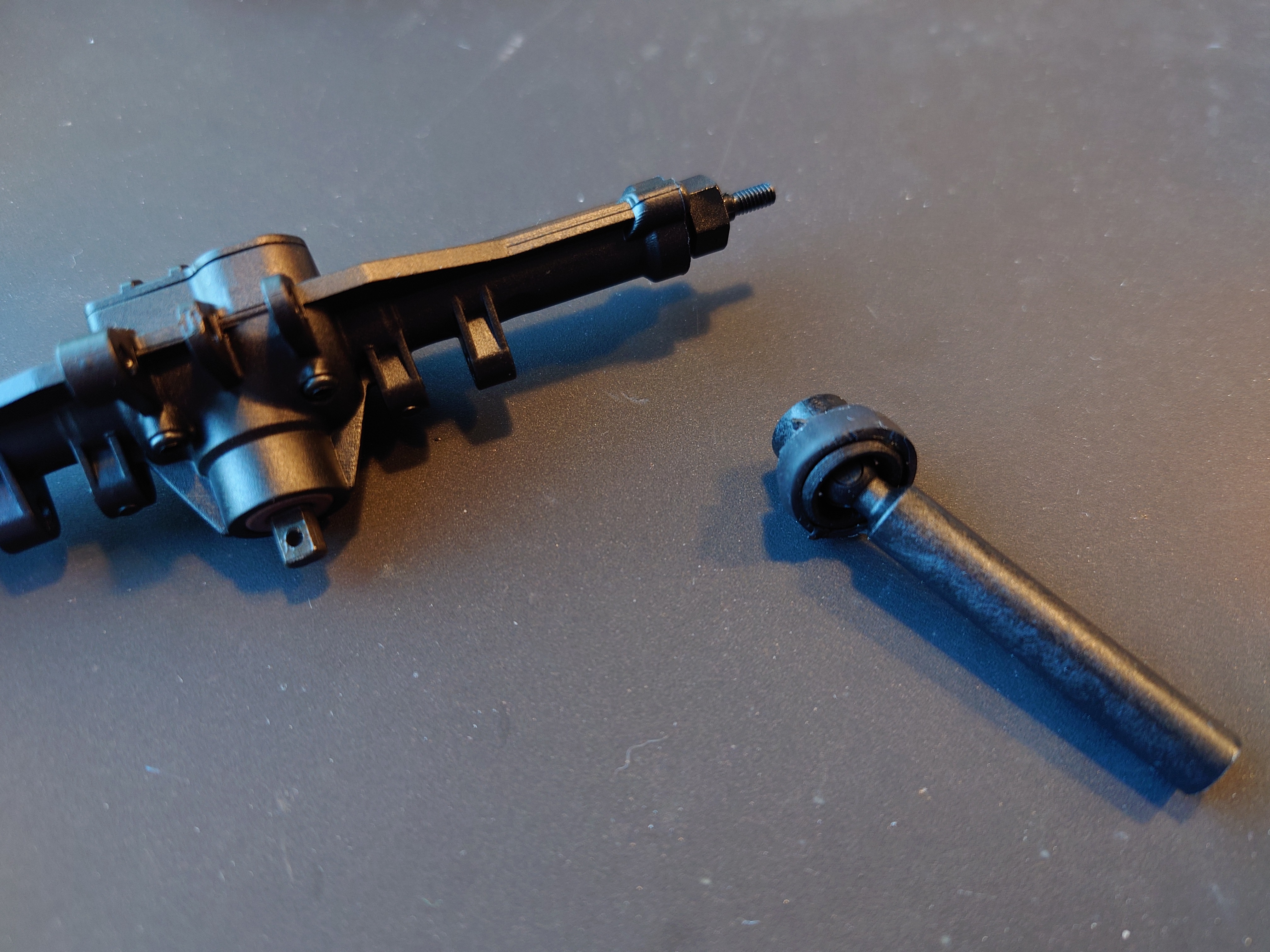

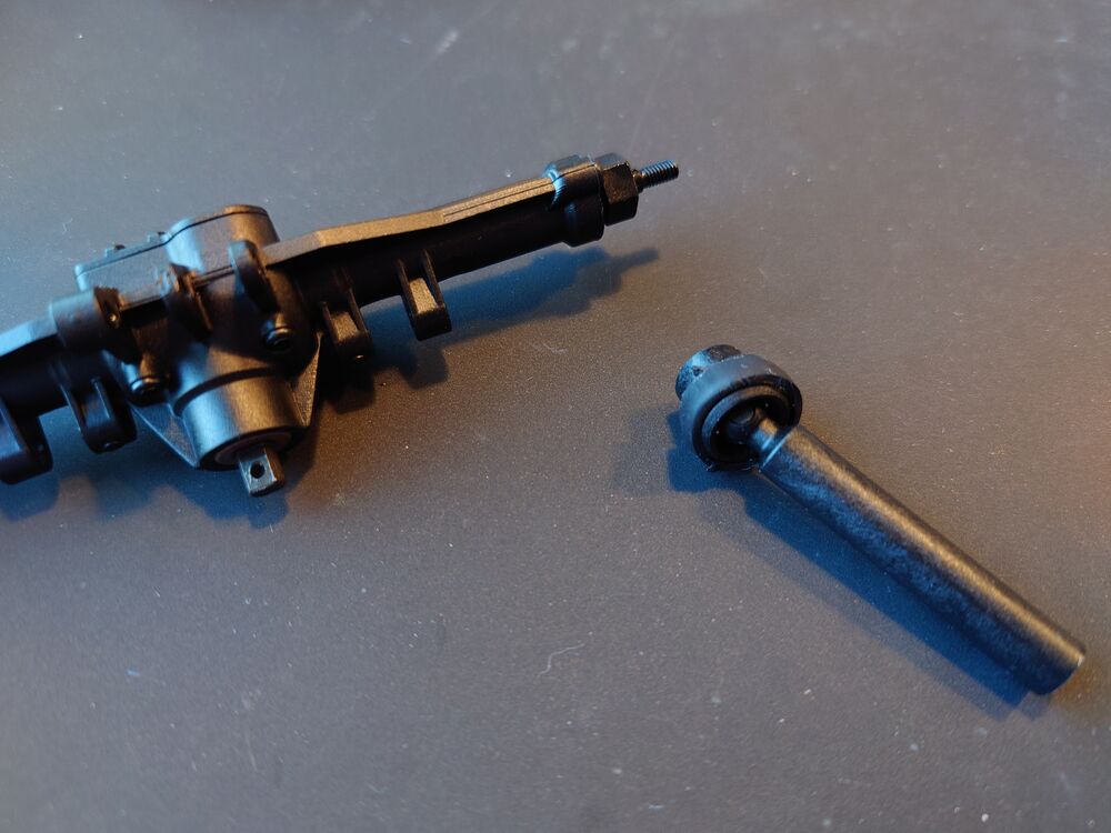

Suojaa ohutta kumia kardaanissa. Voi sanoa sitä tämän ainoaksi selkeäksi suunnitteluvirheeksi, se ei nimittäin hirveästi kestä normaalisti jos vähän kalliota raavit.
Alla kuva sukan kanssa, ja ilman.

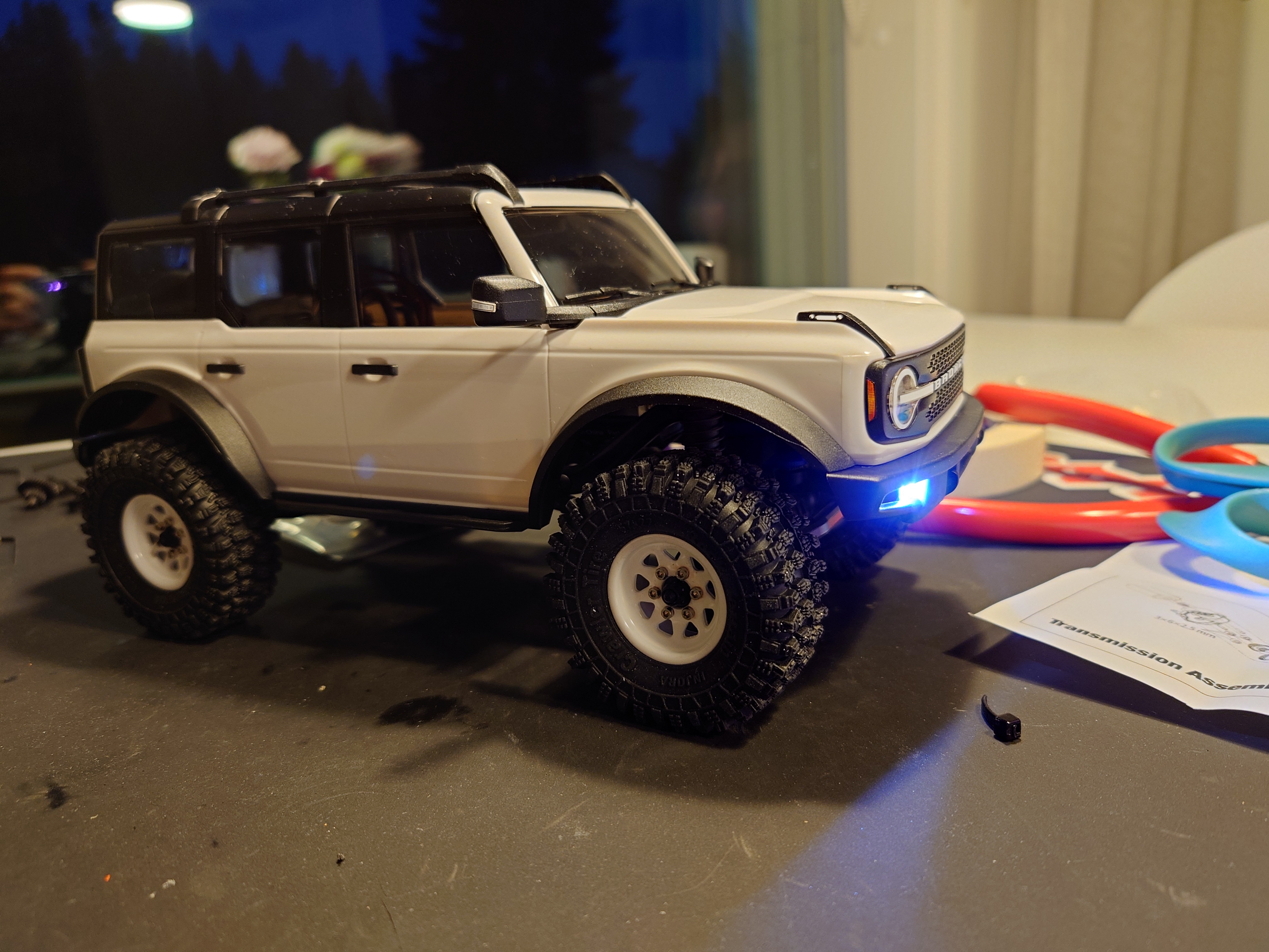

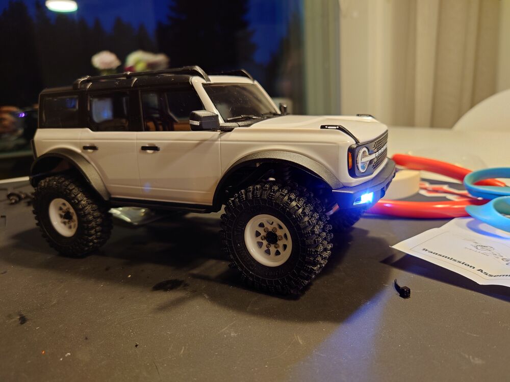

Se olisi siinä, valot myöhemmin tänään 😴😴😴
Muutaman sohvatyynyn ehdin nousta, ja aivan eri vehje kuulalaakereilla ja pienillä vaihteistolla, niin pehmeää, ja jaksaa pitää nopeuden todella hyvin jo vakio moottorilla... Aij aij, vähän kuin brushless fuusionilla ajelisi 😅

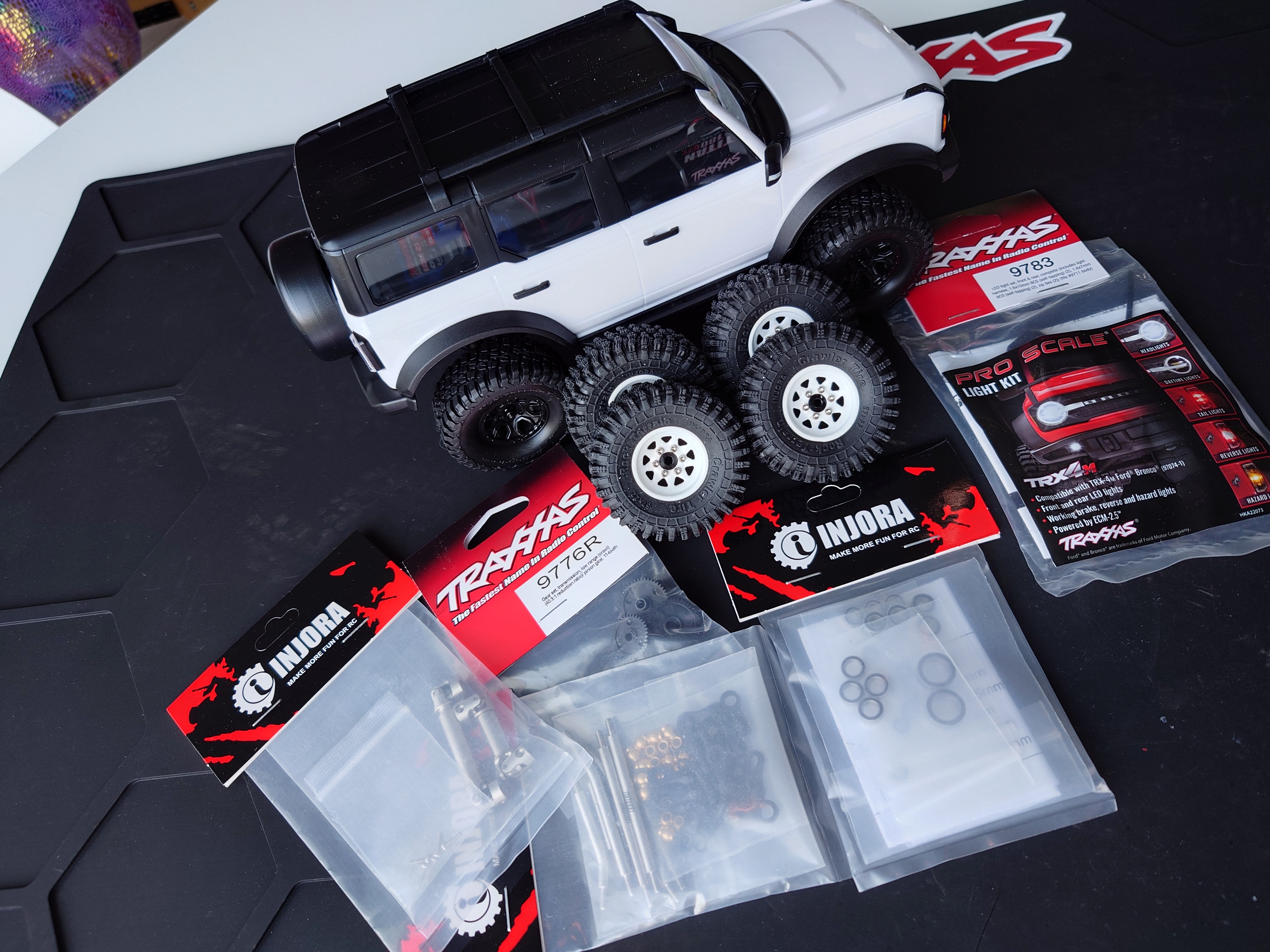

Nyt on tilattu kaikki (puuttuva) voimalinjasta metallisena, sekä UD 16% rattaat taakse. Toivottavasti muovi akselit kestää. Linkit on metalliset myös.
Samalla tuli Injoran esc tilattua, saa flyskyn vastarin tähänkin. Pienen servonkin tilasin, jos saisi modattua vinssiksi.
Varmaan pikkuhiljaa kesän aikana päivittelen, kunhan oaat joskus saapuvat. Aloitan Injoran uudesta motista ja metallirattaista olettavasti. Miten tässä nyt näin kävi 😅, ehkä kun osat oli 5-20 euroa, niin ei tuntunut pahalta 😁

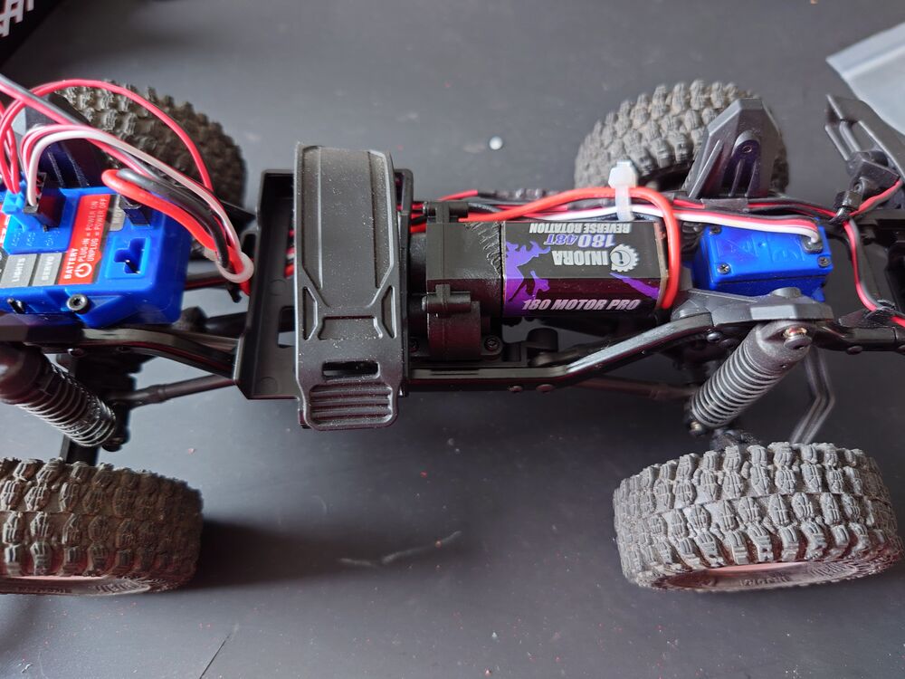

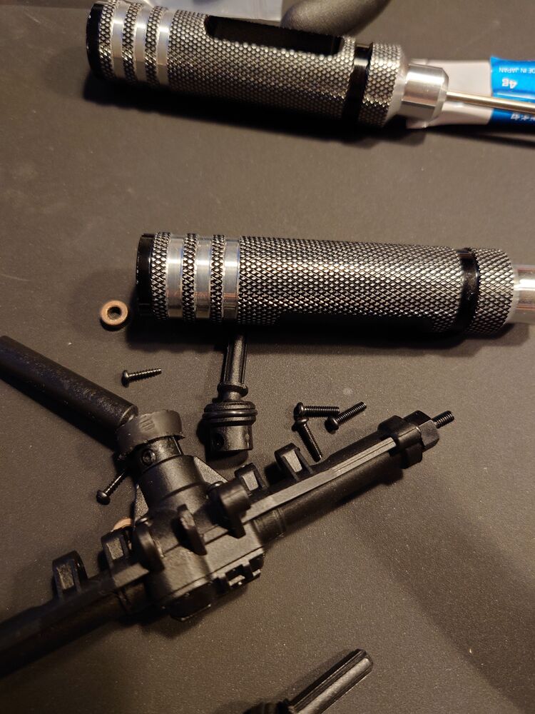

Osat odottaa asentamista vielä, mutta tuli nyt kuitenkin jo viime viikolla asennettua vähän nopeampi kone, Injoran metallisilla OD (32%) rattailla. Samalla tuli todettua, että yksin vaihteiston ruuveista, jotka kiinniittyy moottorin, oli kulunut niin, ettei sitä saanut auki, joten piti vähän voimaa käyttää, ja hajottaa vaihteiston muovia. Onneksi ei pahasti, ja pikaliimalla sai korjattua. Siksi näkyy vähän jälkeä kuvassa.
Tuolla 48t:llä tuli sitä kaivattua nopeutta yllättävänkin paljon lisää, ja nyt pystyy jo huomattavasti paremmin käyttää myös rengasliikettä päästääkseen ylös-/eteenpäin 😃👍.

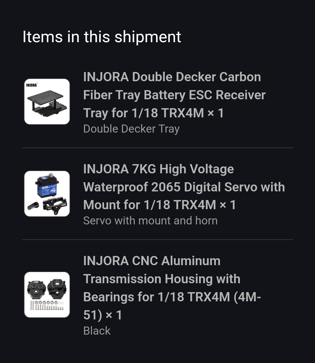

Noh, piti sitten varmuuden vuoksi kuitenkin tilata metallinen vaihteiston koppa, ja siinä samalla vähän muuta, kun halvalla sai. Tilasin myös jotain halpoja microservoja, jos saisi vinssin tehtyä. Nämä toki jää nyt myöhemmäksi, kun C1 auto vaatii huomioita.

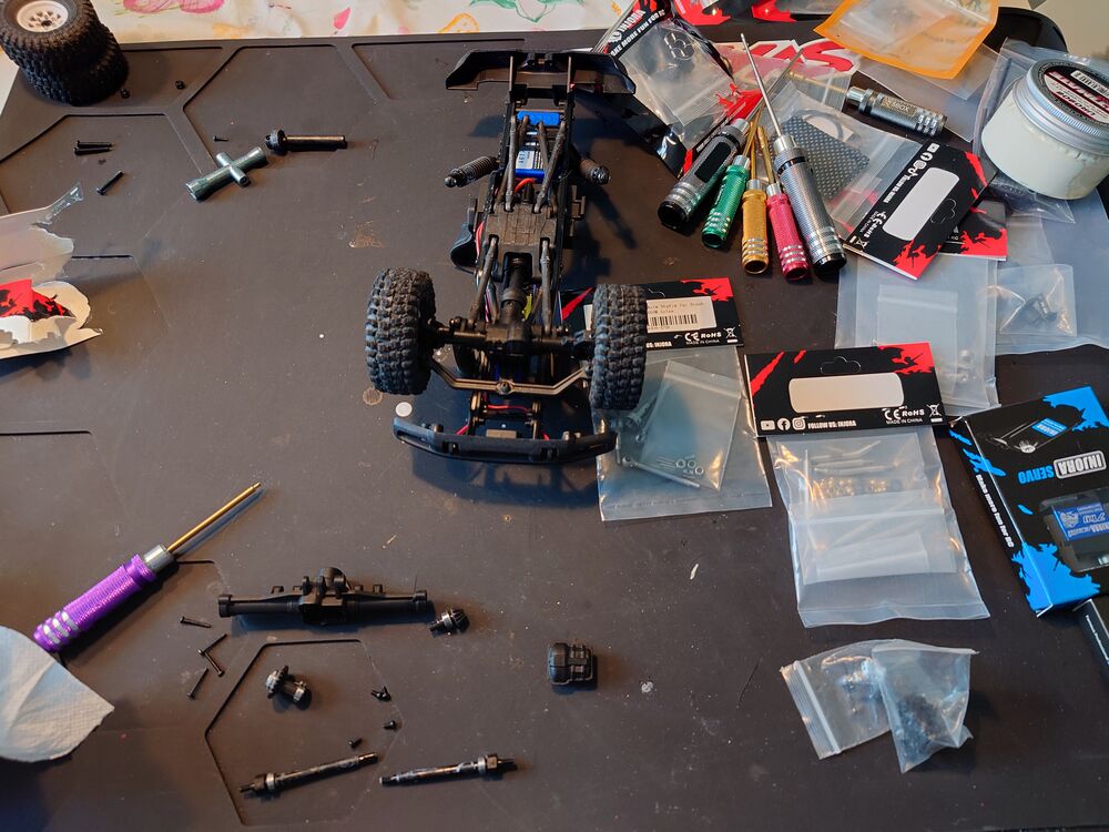

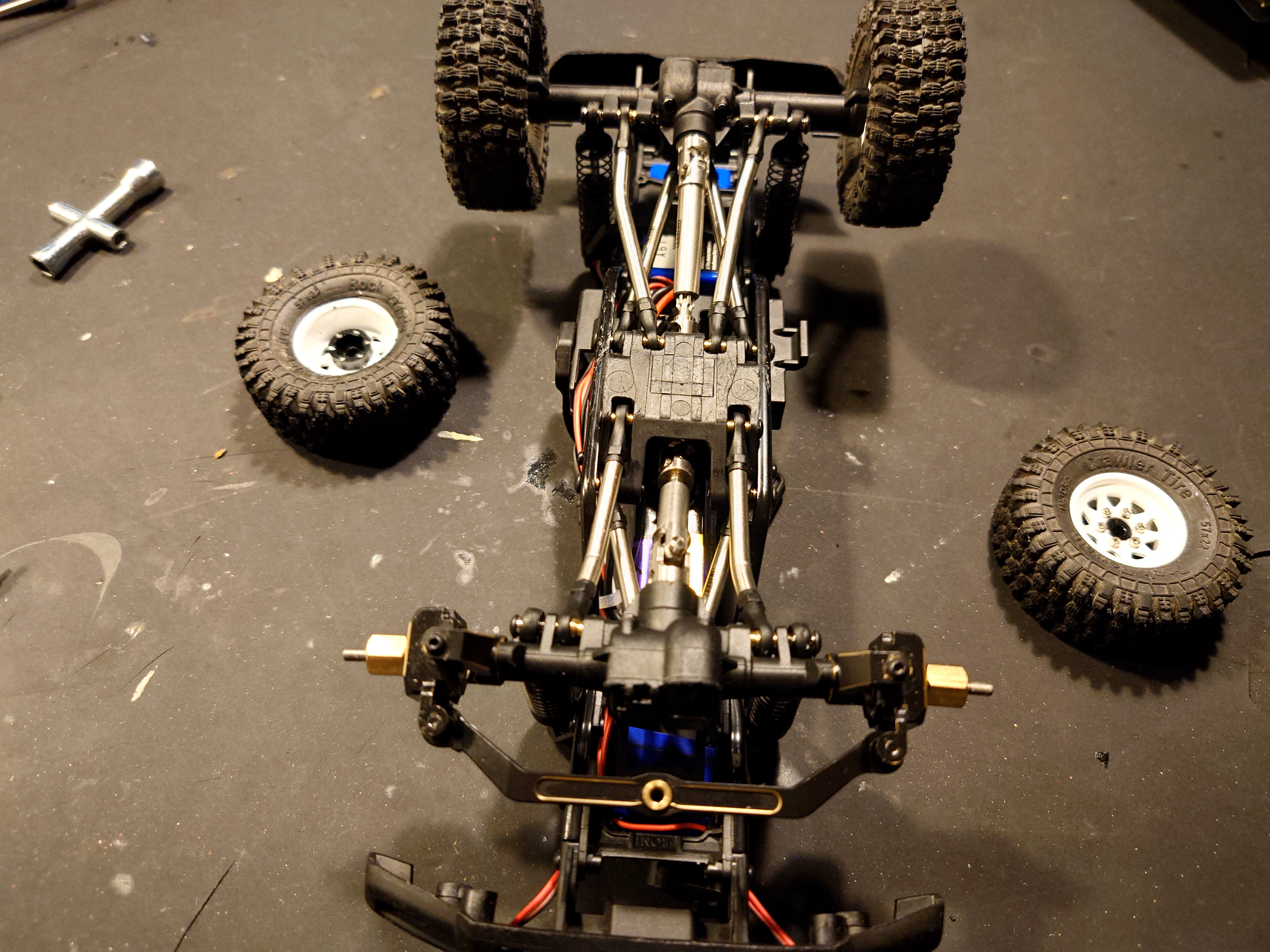

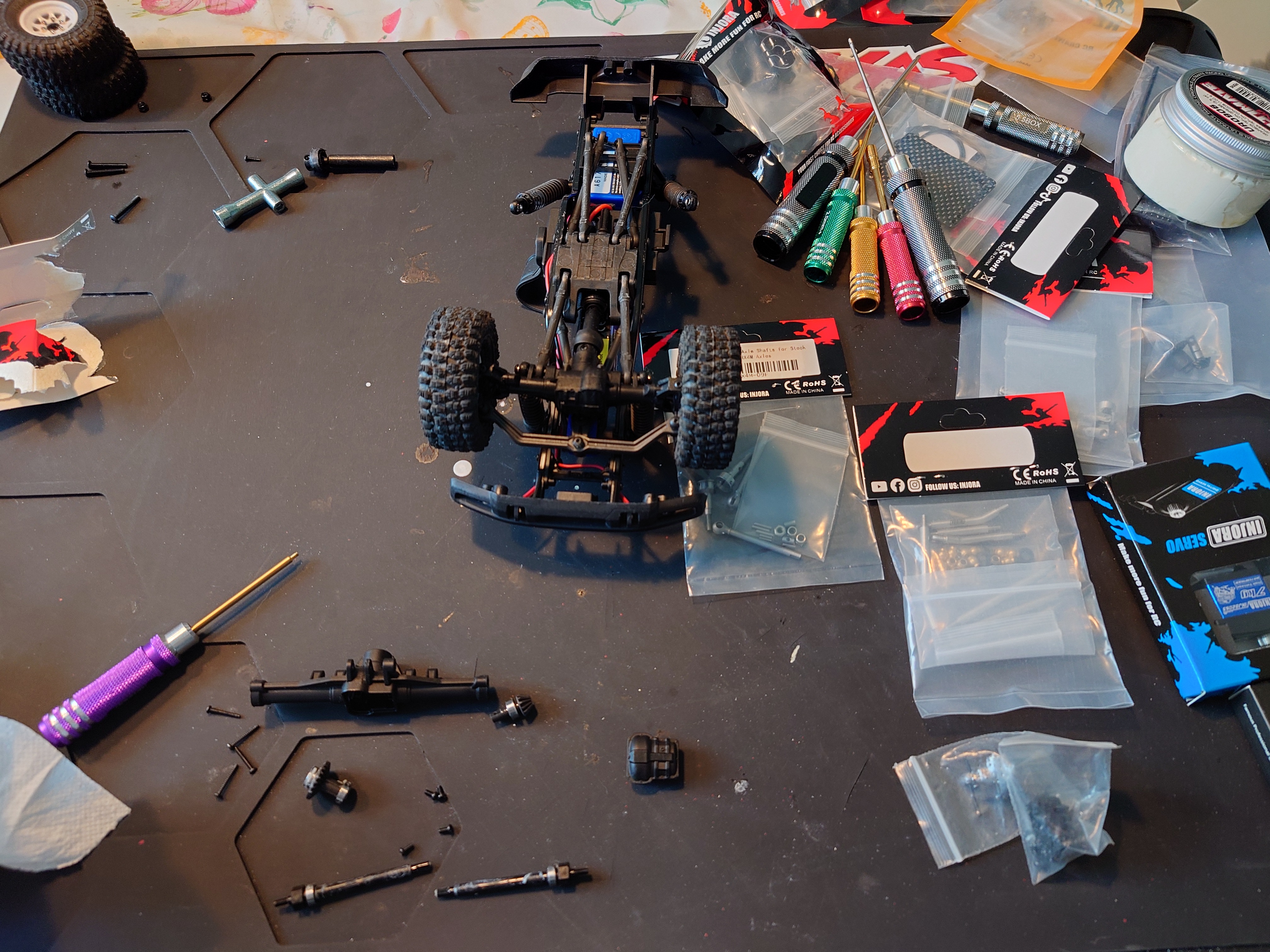

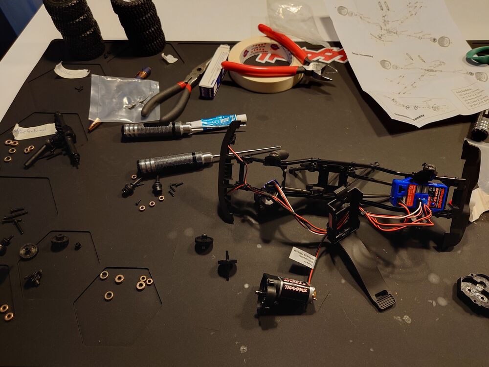

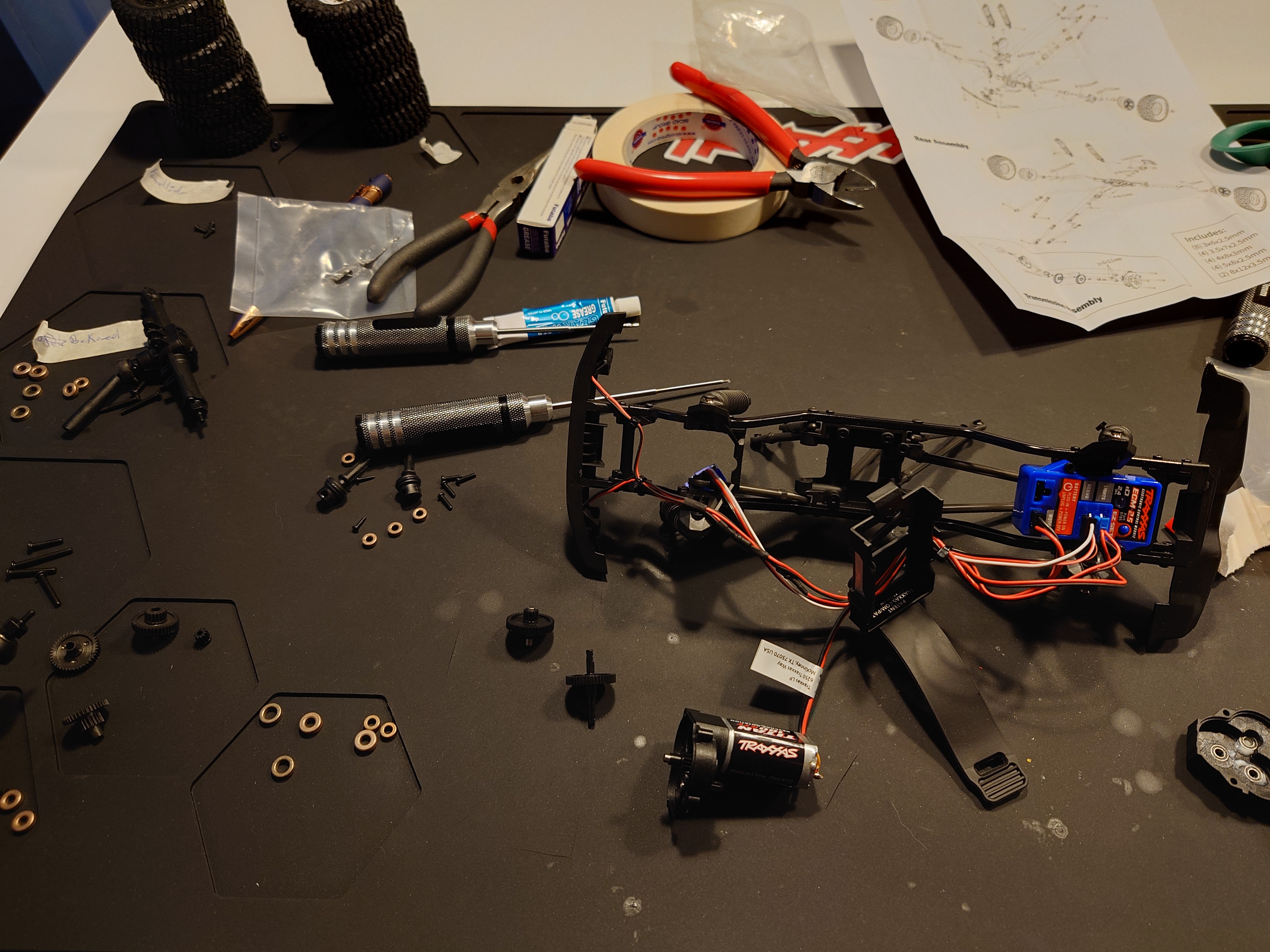

Tänään ehdin aloittamaan tämän kanssa, jospa Ruskoon saisi valmiiksi. Yritetään ehtiä asentamaan 16,6 % UD taakse, 2mm thread extended axle shaftit, messinki paloja akseleihin samalla levennetään vähän autoa ja metalliset vetoakselit.
Termit varmaan meni väärin, toivottavasti joku tajuaa mitä yritän kirjoittaa 😁
Muovinen puskuri, missä on vinssikita pitää vielä löytää.
Viestit: 483
Re: MrHumanin TRX-4M Kiipeilijä
Ehkä tämä on vähän aikaisemmin kuin Rusko valmiina 😅

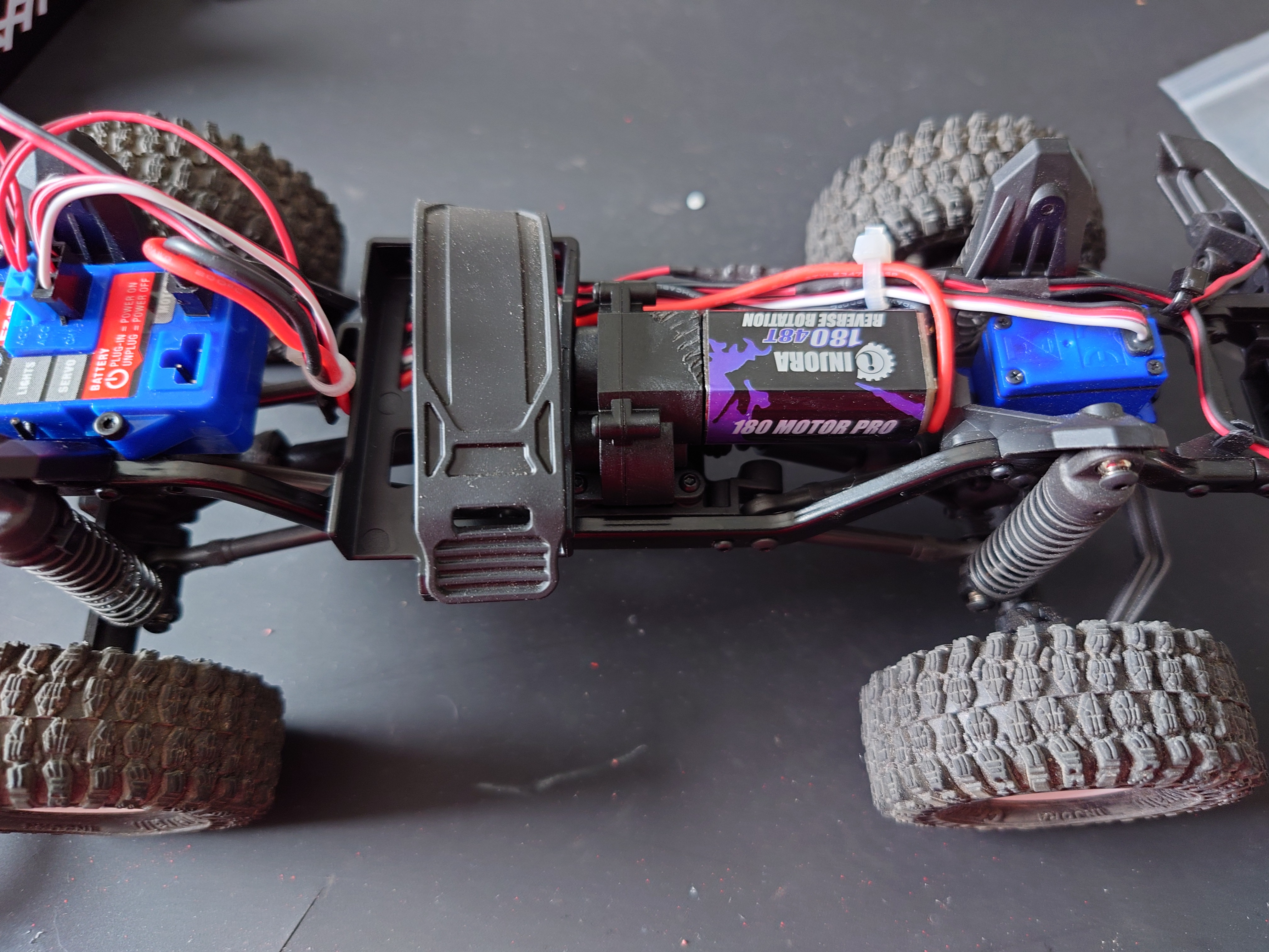

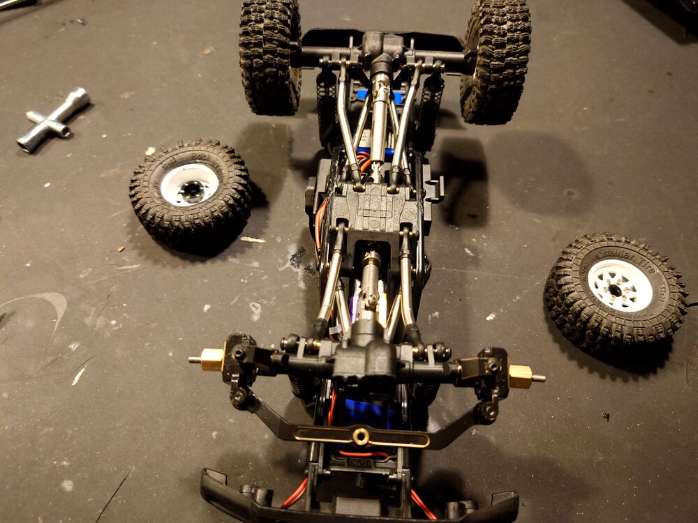

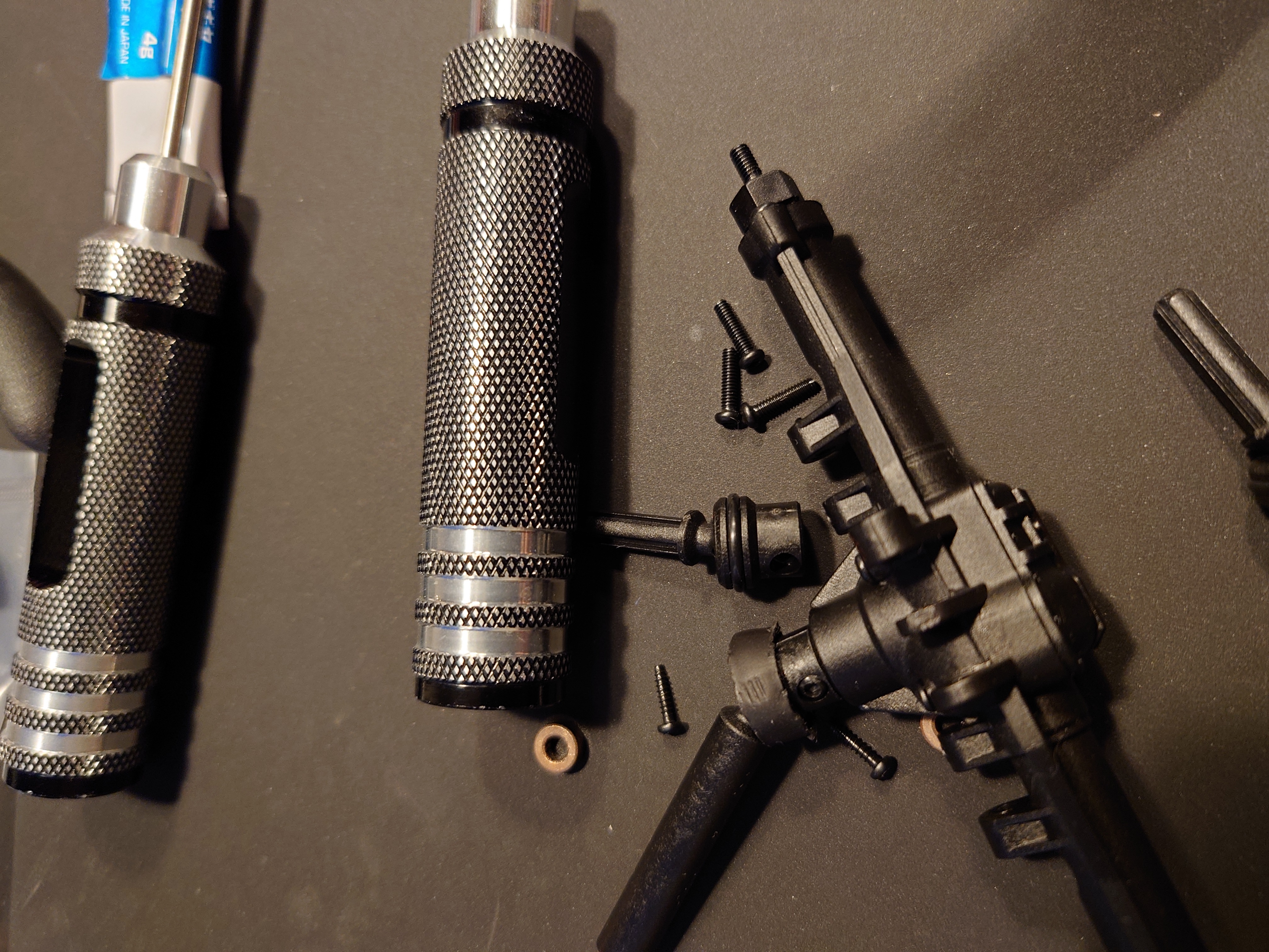

Nyt on kaikki paitsi sähköt ja vaihteiston koppa vaihdettu. Kokeillaan ensin injoran 180 48t ja crawler geareilla, ainakin vähän, ja sitten fat viper sisään. Ohjausservo vaihtuu myös parempaan ennen koneen ja muun sähkön vaihtoa. Kuvan vasen takalinkki korjattu.
