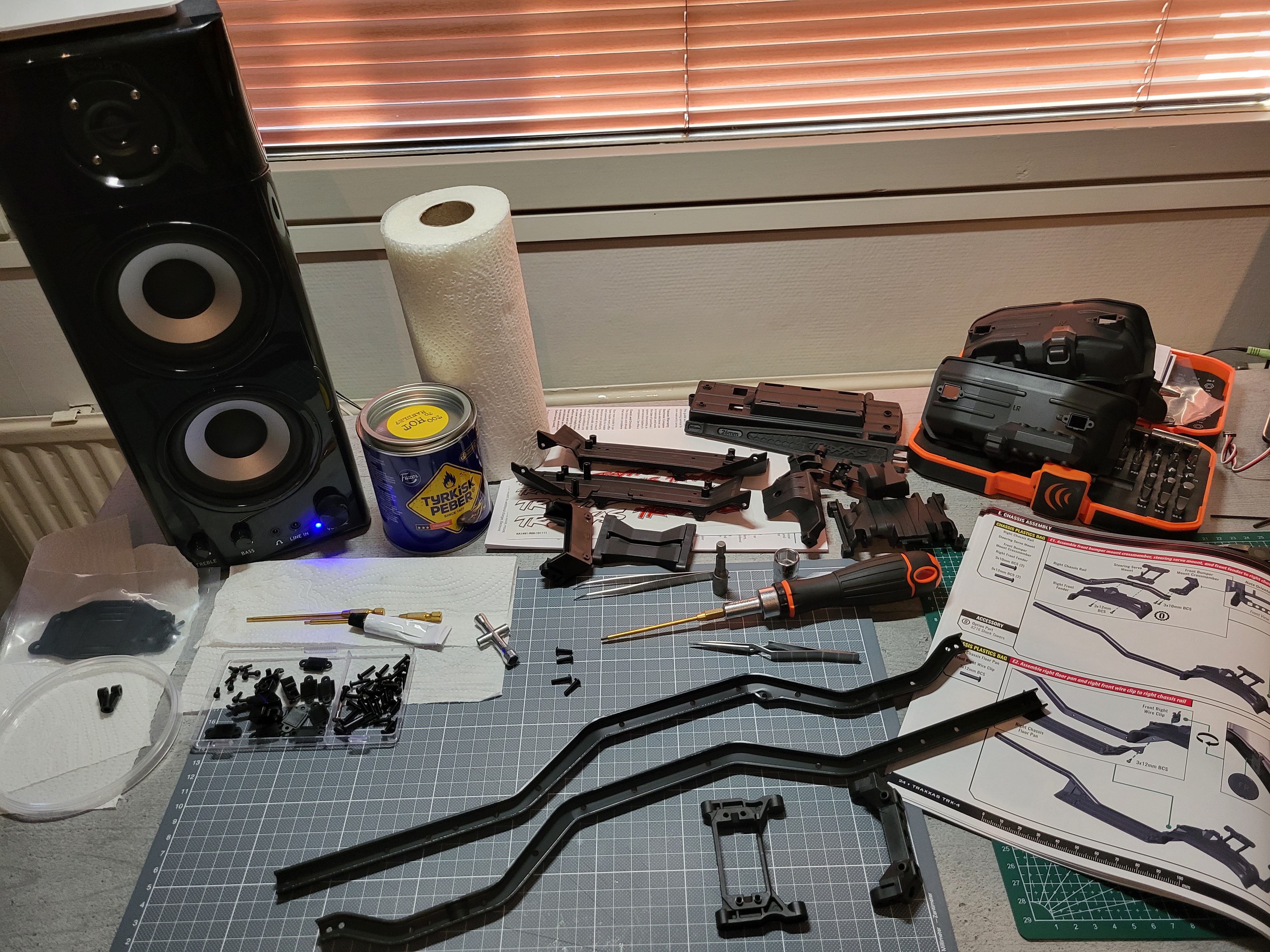

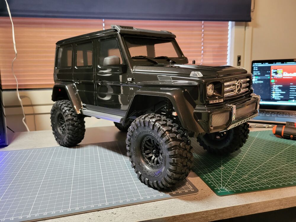

No niin, nyt on paketit haettu ja purettu.
Auton kasaus voi siis alkaa!
Ja kuten kuvasta näkyy, niin koriksi valikoitui mersun ikoninen G wagoni.

Onnea uudelle mersun omistajalle! Kysele sitten vaan rohkeasti neuvoa jos tulee ongelmia kasauksessa tai mietityttää jokin asia. Ja korin maalaaminen kannattaa tehdä rauhassa ja huolella vaiheittain.
Re: Ensimmäinen oma kunnon RC-auto (TRX-4 kit)
Hyvä setti, ja hieno kori! Muun muassa Trx4 Sportti löytyy täältä, ja Traxxas on kyllä laadukas. Näin vajaa vuoden itsekin vain tätä harrastusta tehneenä, niin hyviä neuvoja on täällä tullut. Maalaamisen kanssa tosiaan rauhassa ja valmistele kunnolla kaikki, ennen kuin aloitat. En tiedä miten paljon olet maalaamista harrastanut, mutta tee se reilussa plussa asteissa.

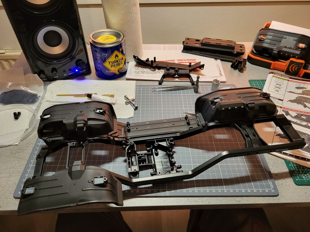

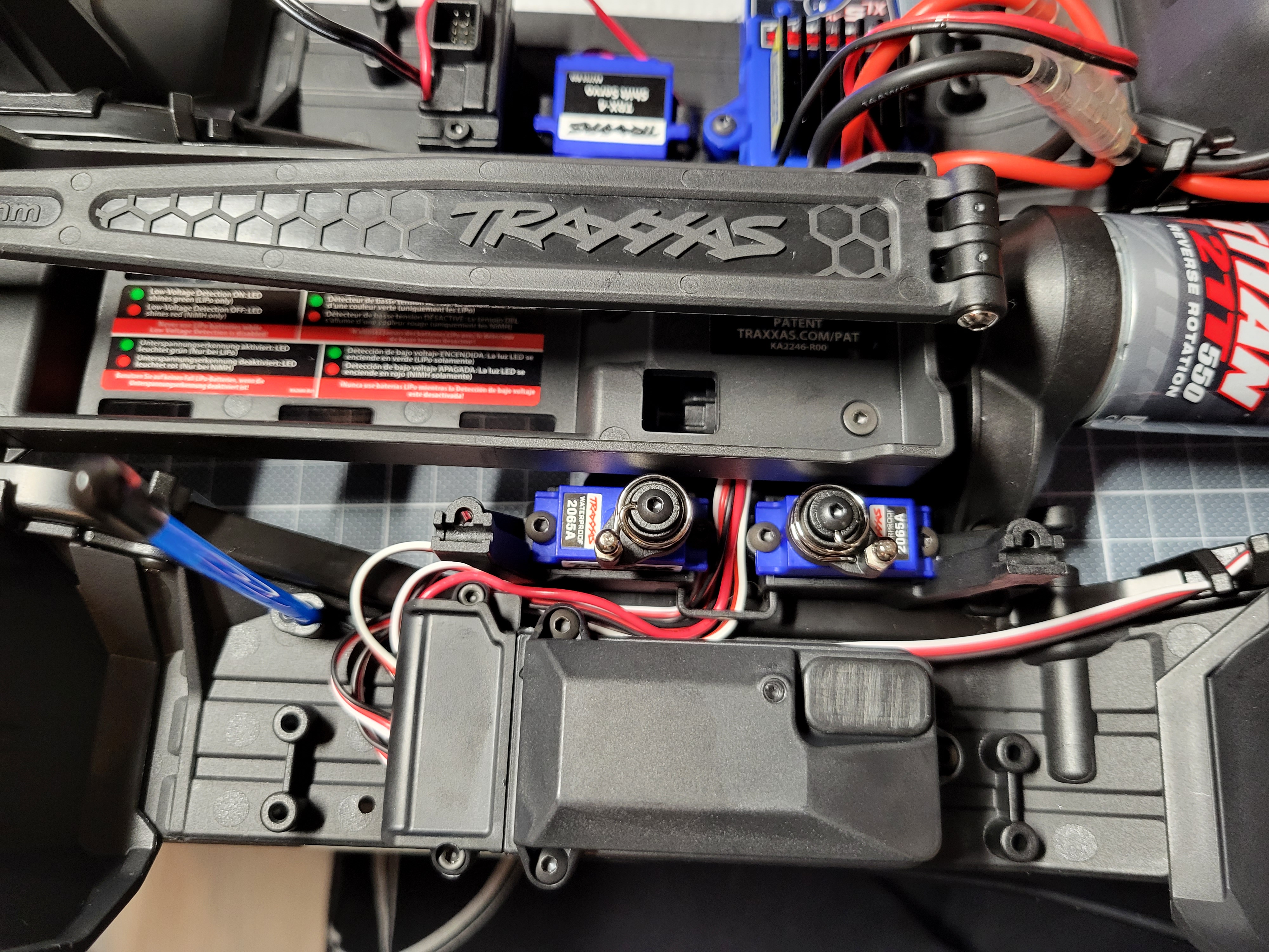

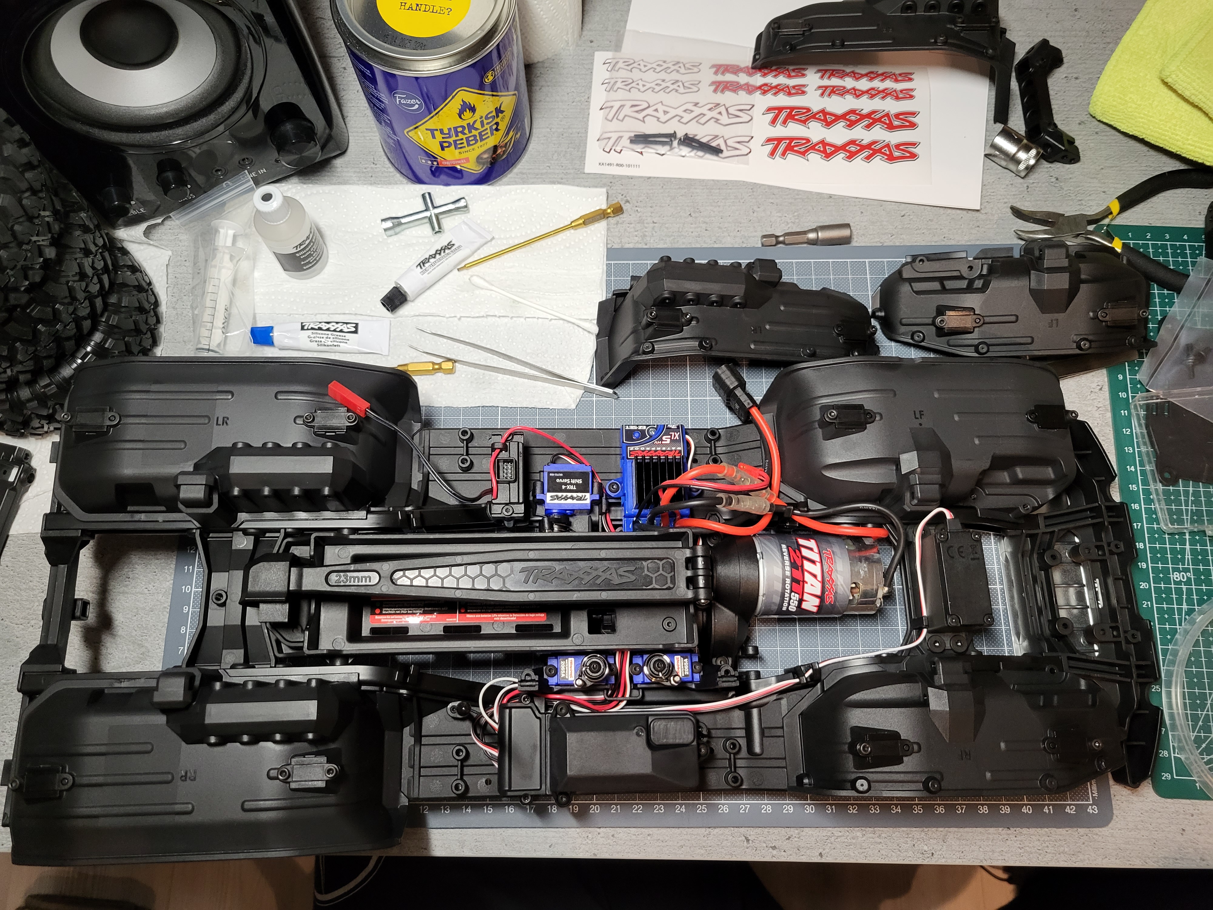

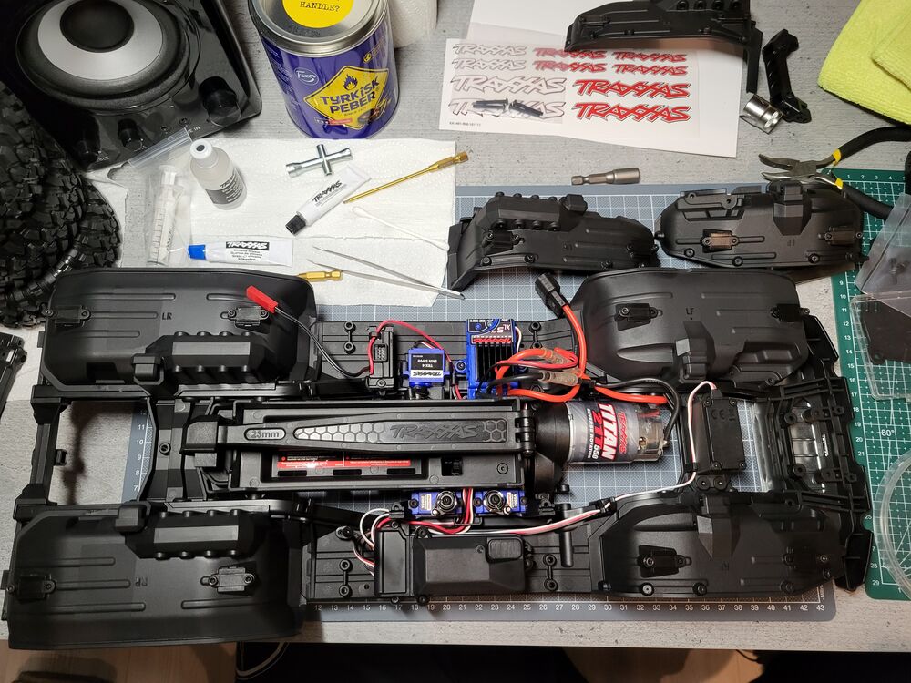

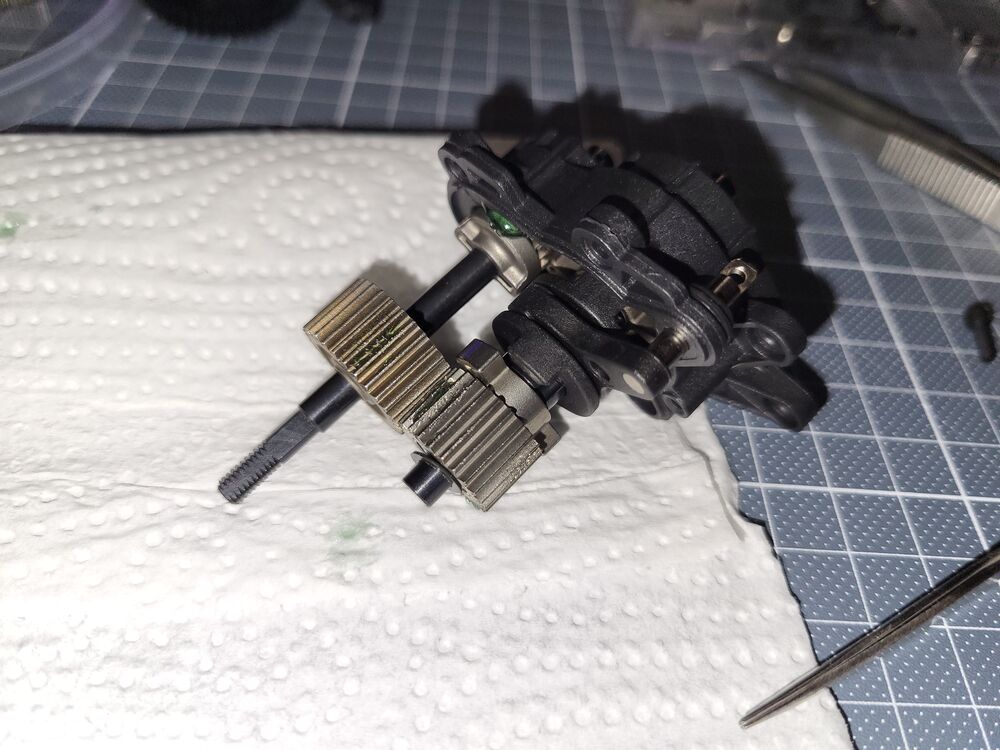

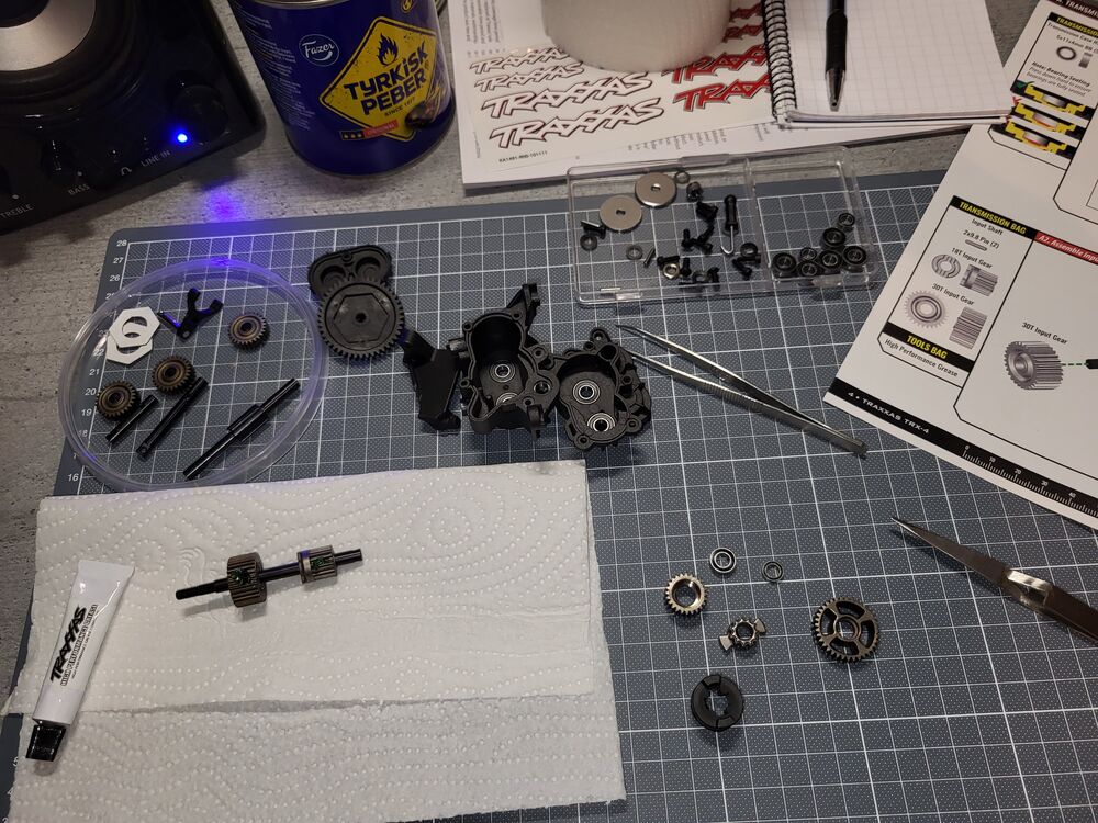

Rakentelu lähtenyt hyvin käyntiin, vaihteisto sekä etu- ja taka-akseli kasassa, runko vielä vaiheessa.
Ja tuo kori on ihan valmis maalattu paketti, tulin siihen tuloksee, että näin talvella ihan turha yrittää maalaushommia. Katsoa kesällä sitten jos jonku kovan kopan hommais ja sen maalailis.
Pitää lisäillä kuvia rakentelusta jahka kerkiää.

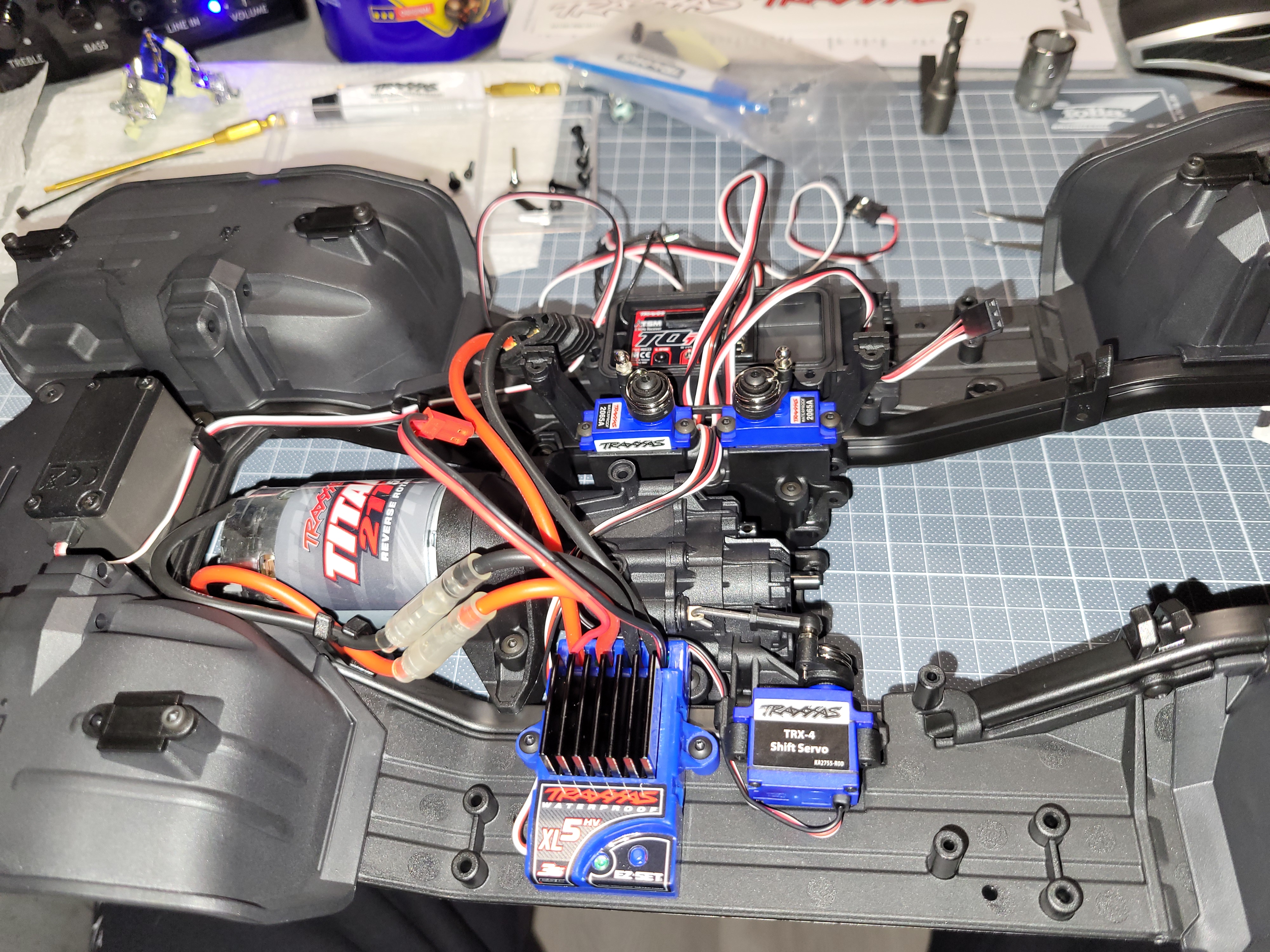

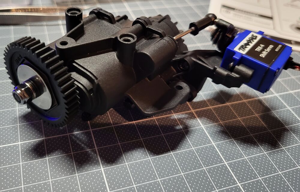

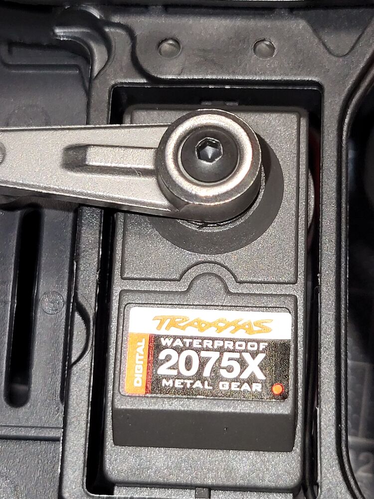

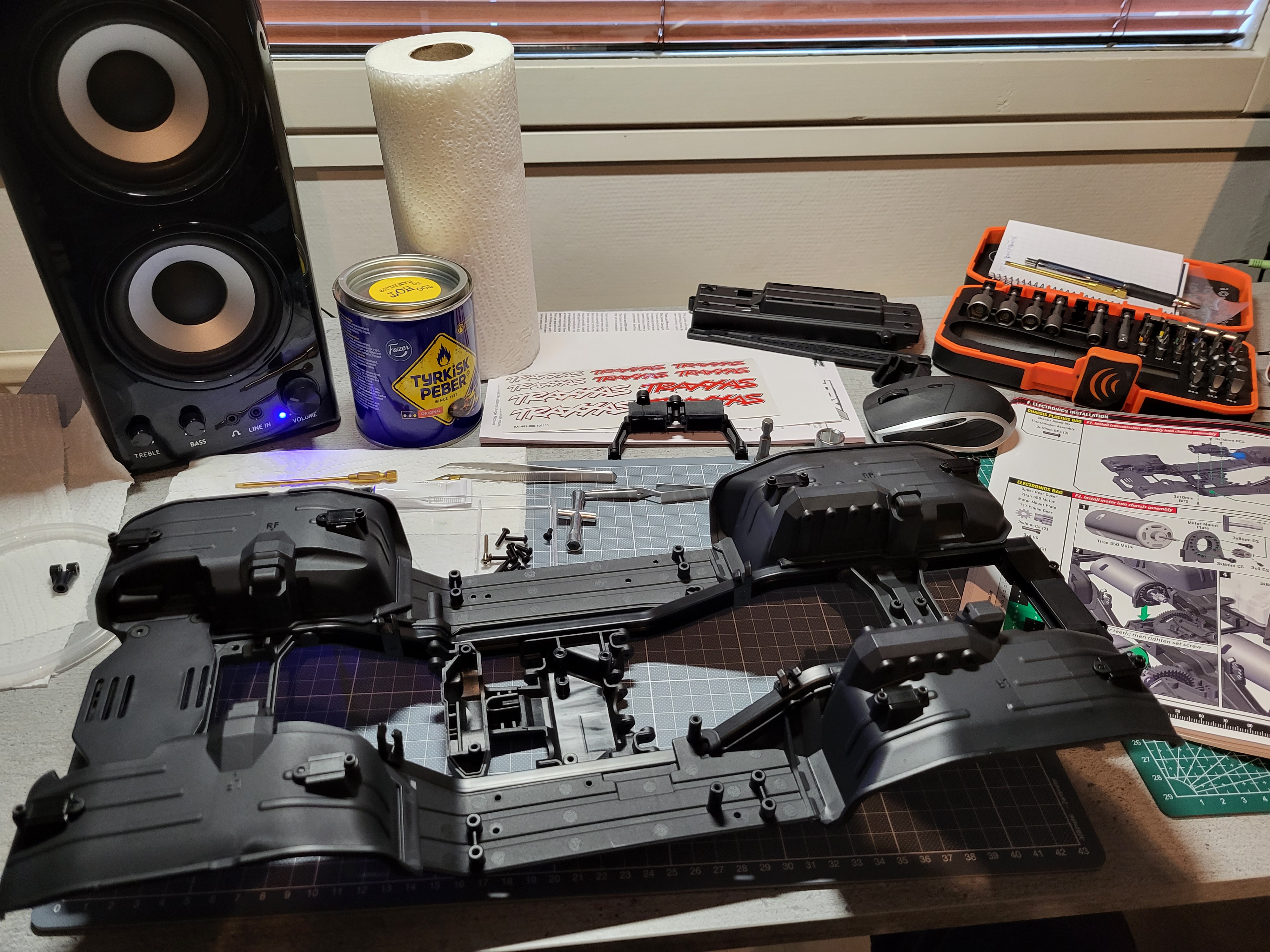

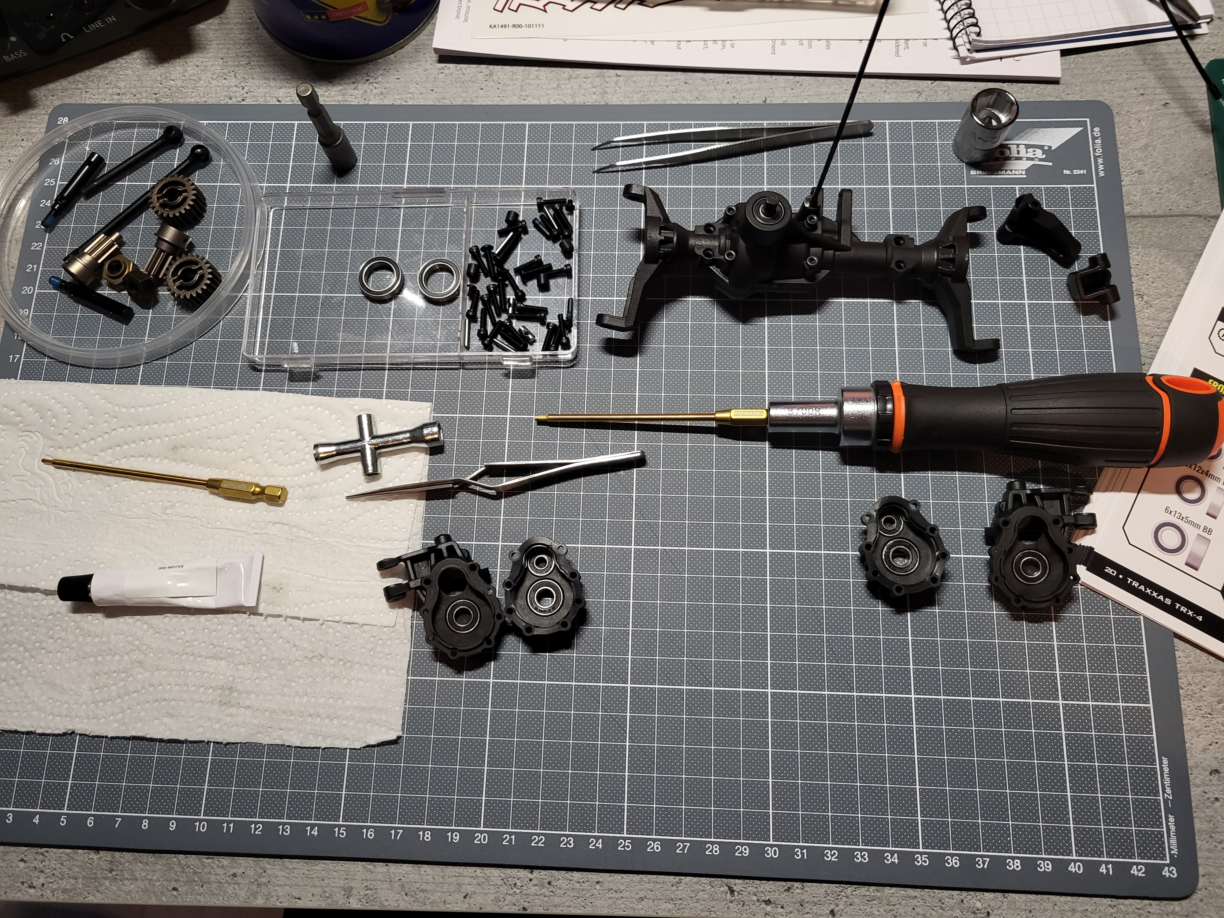

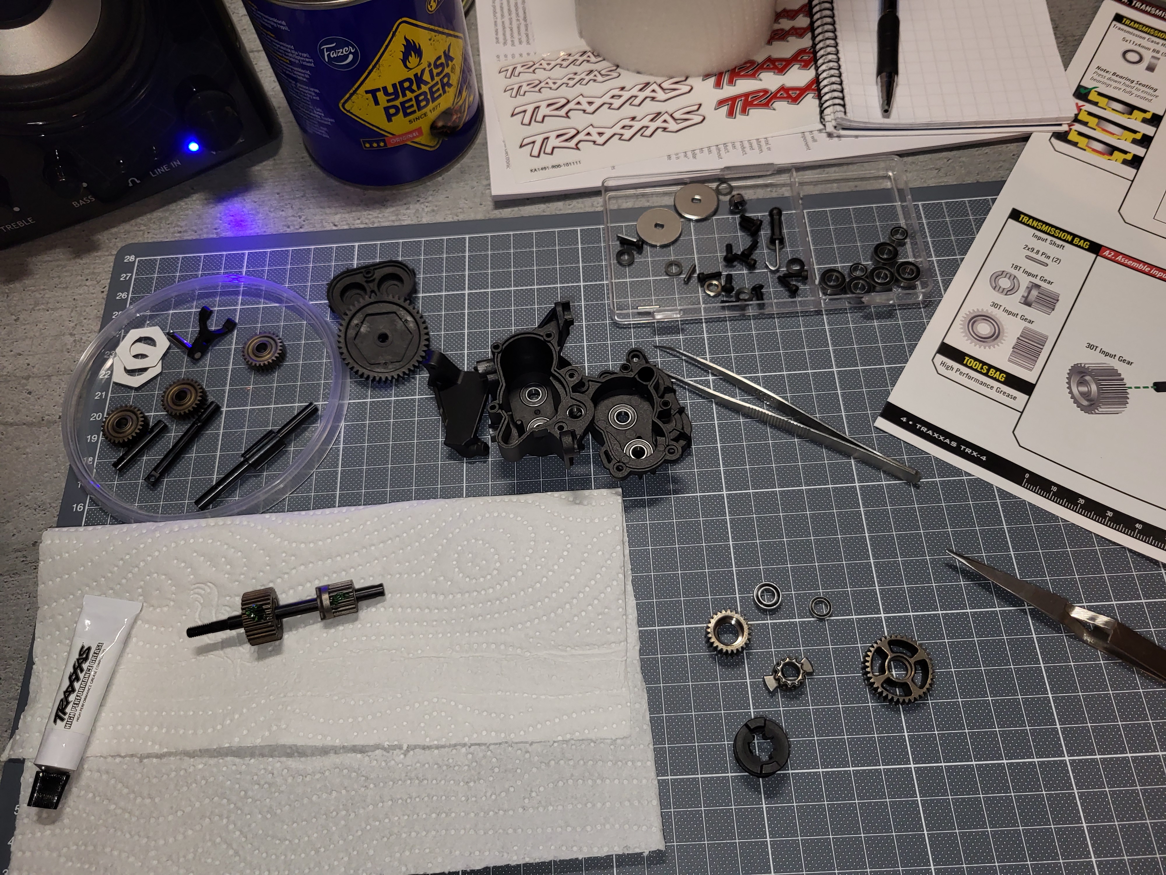

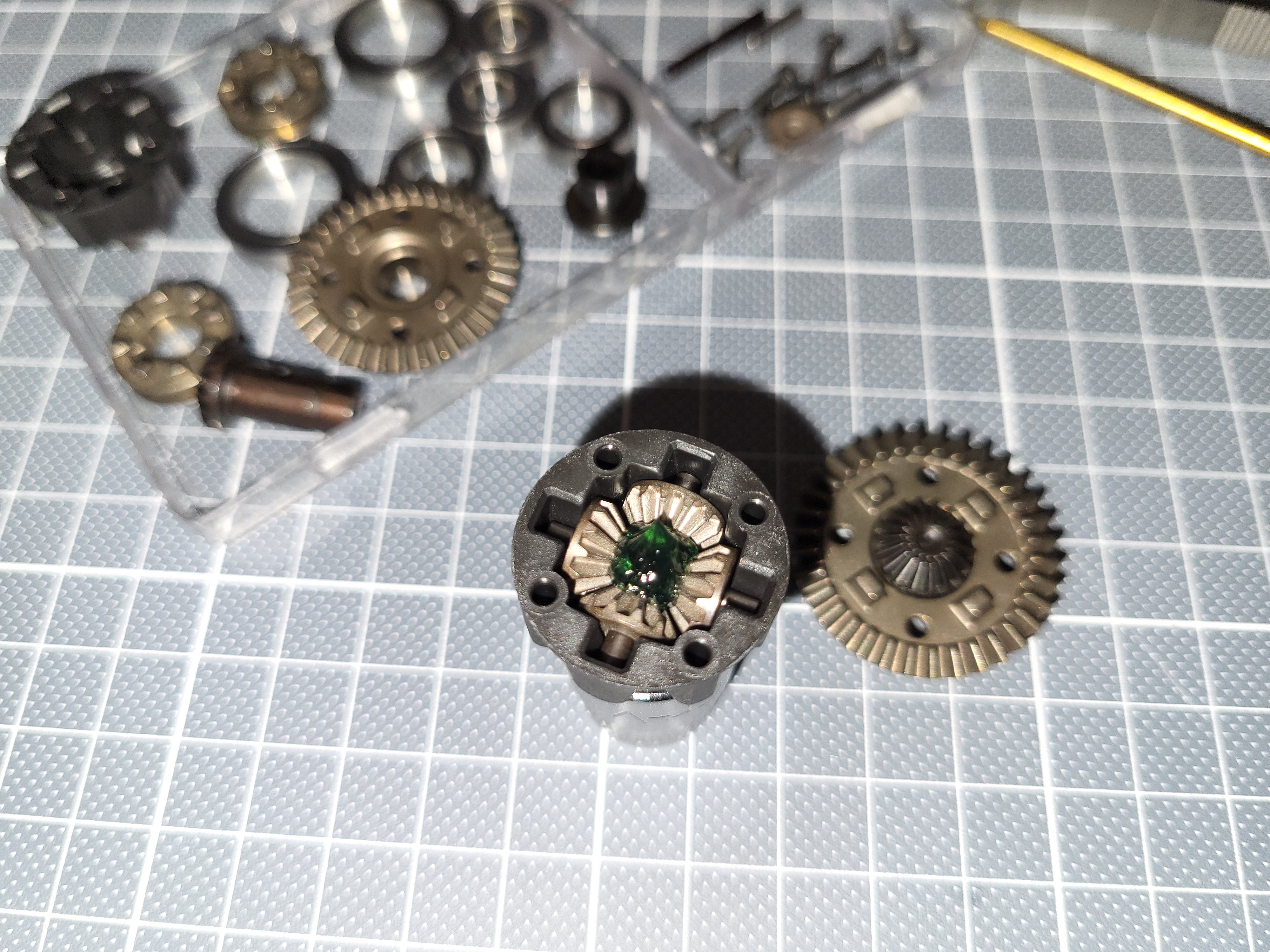

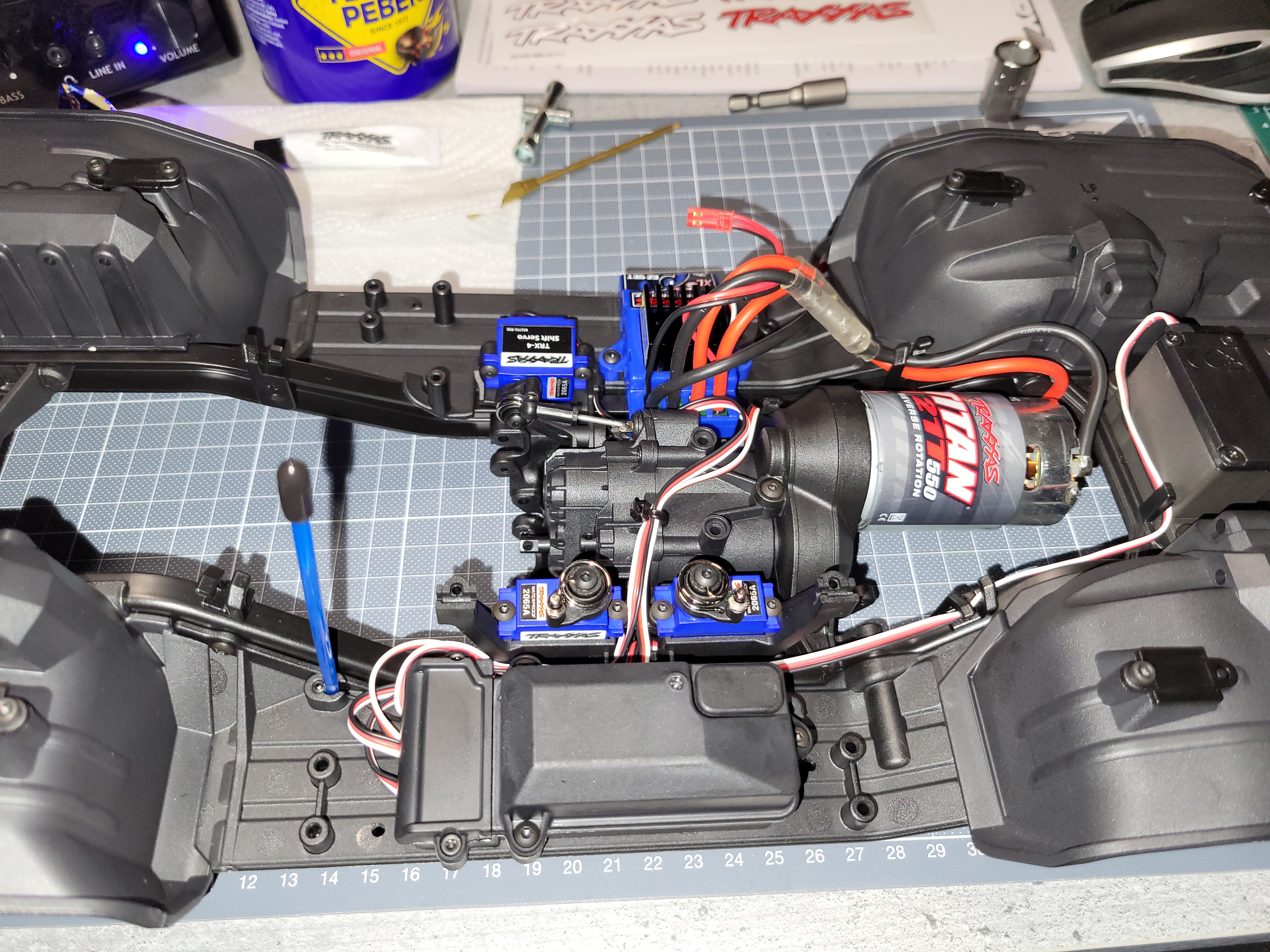

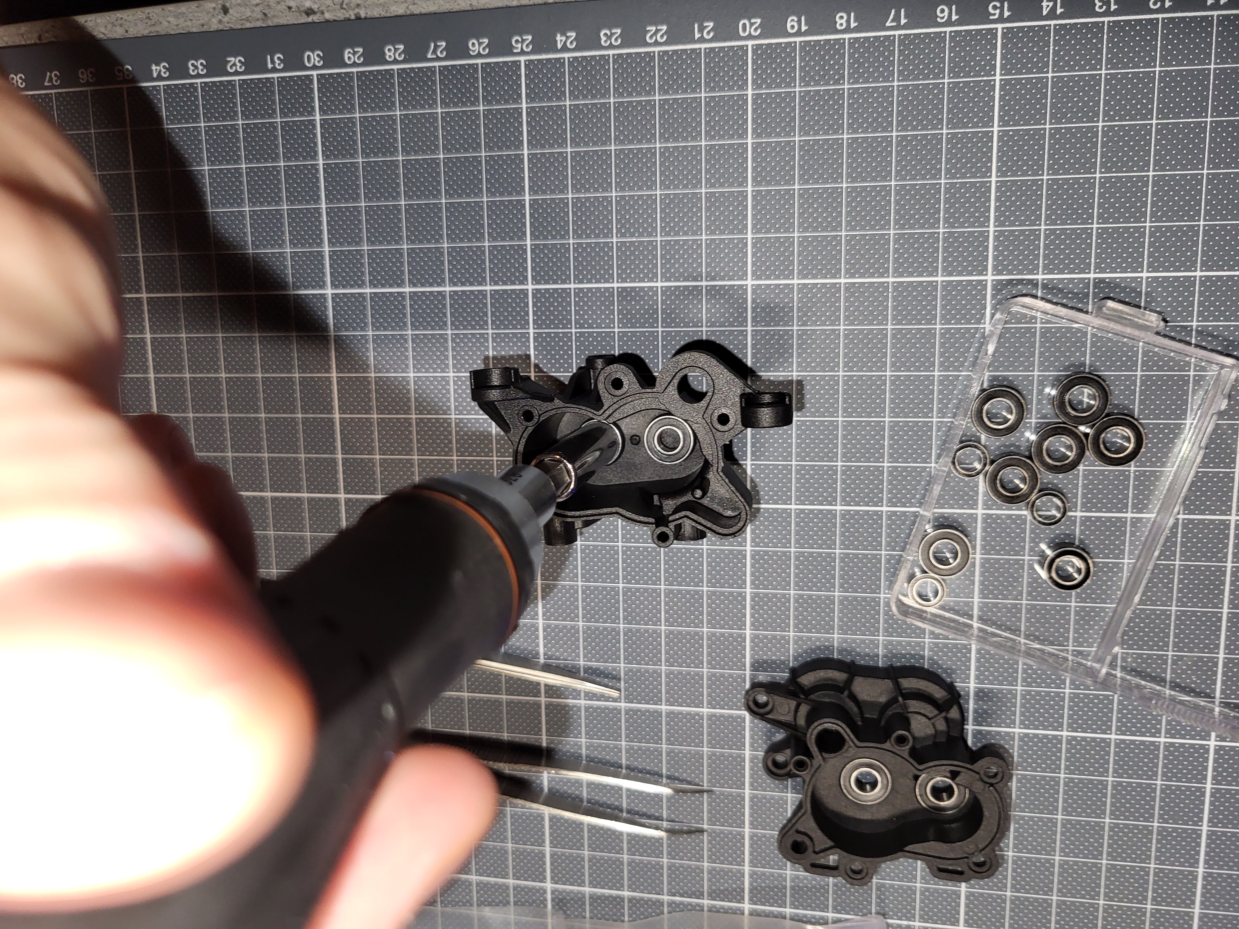

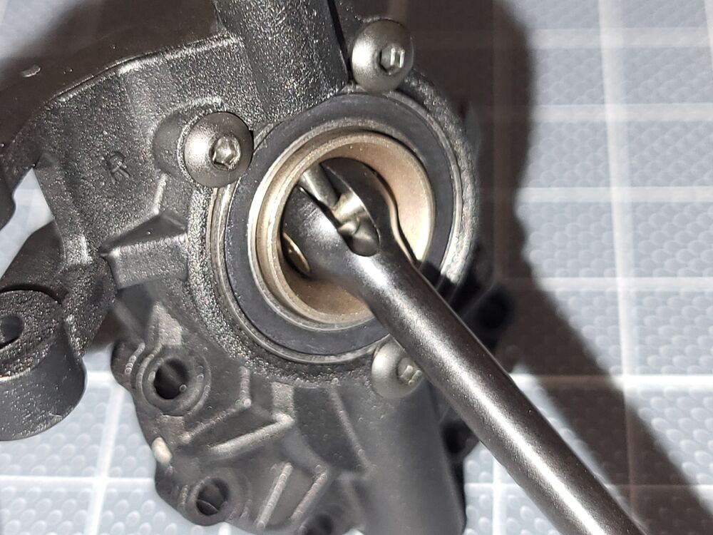

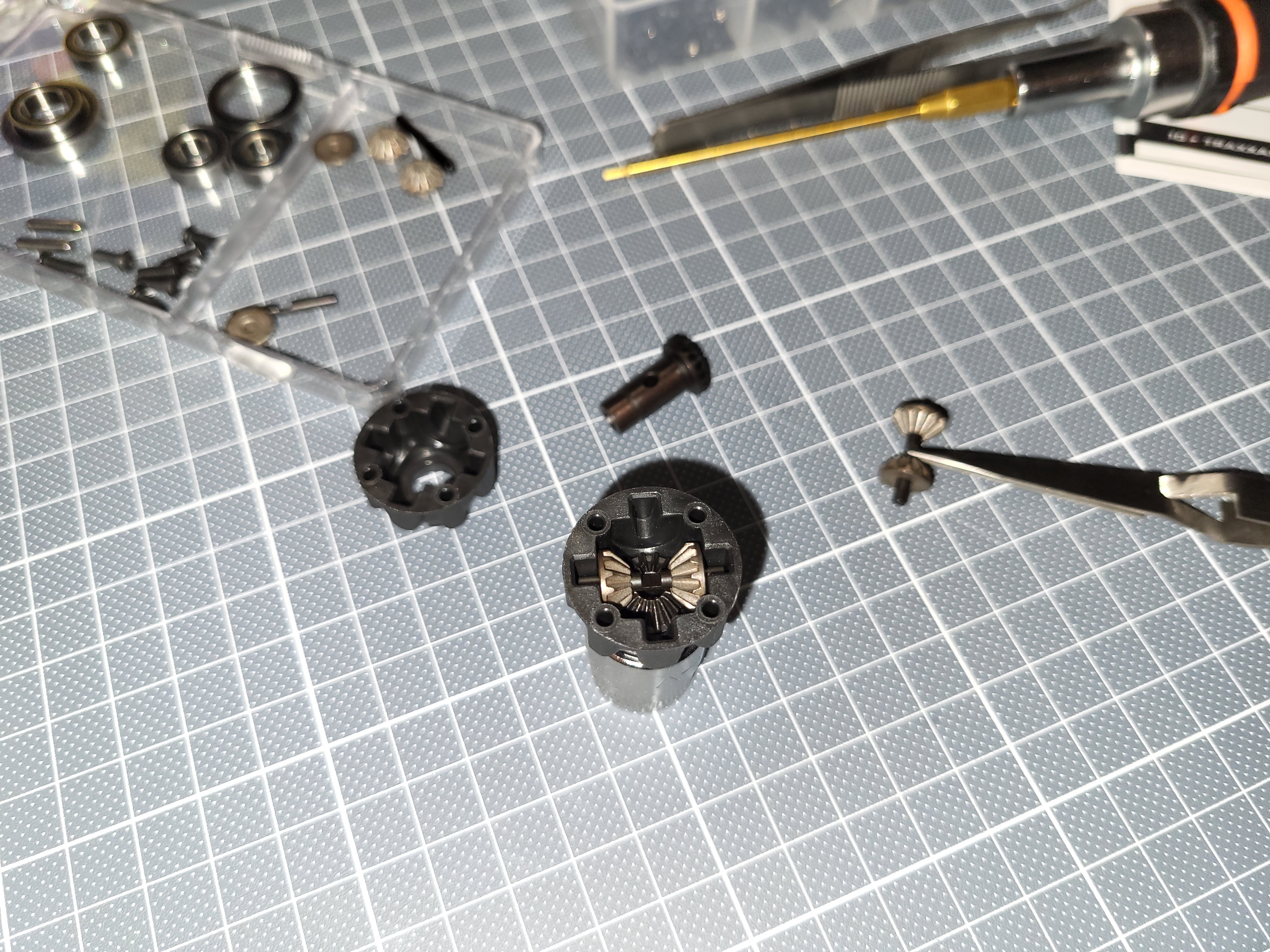

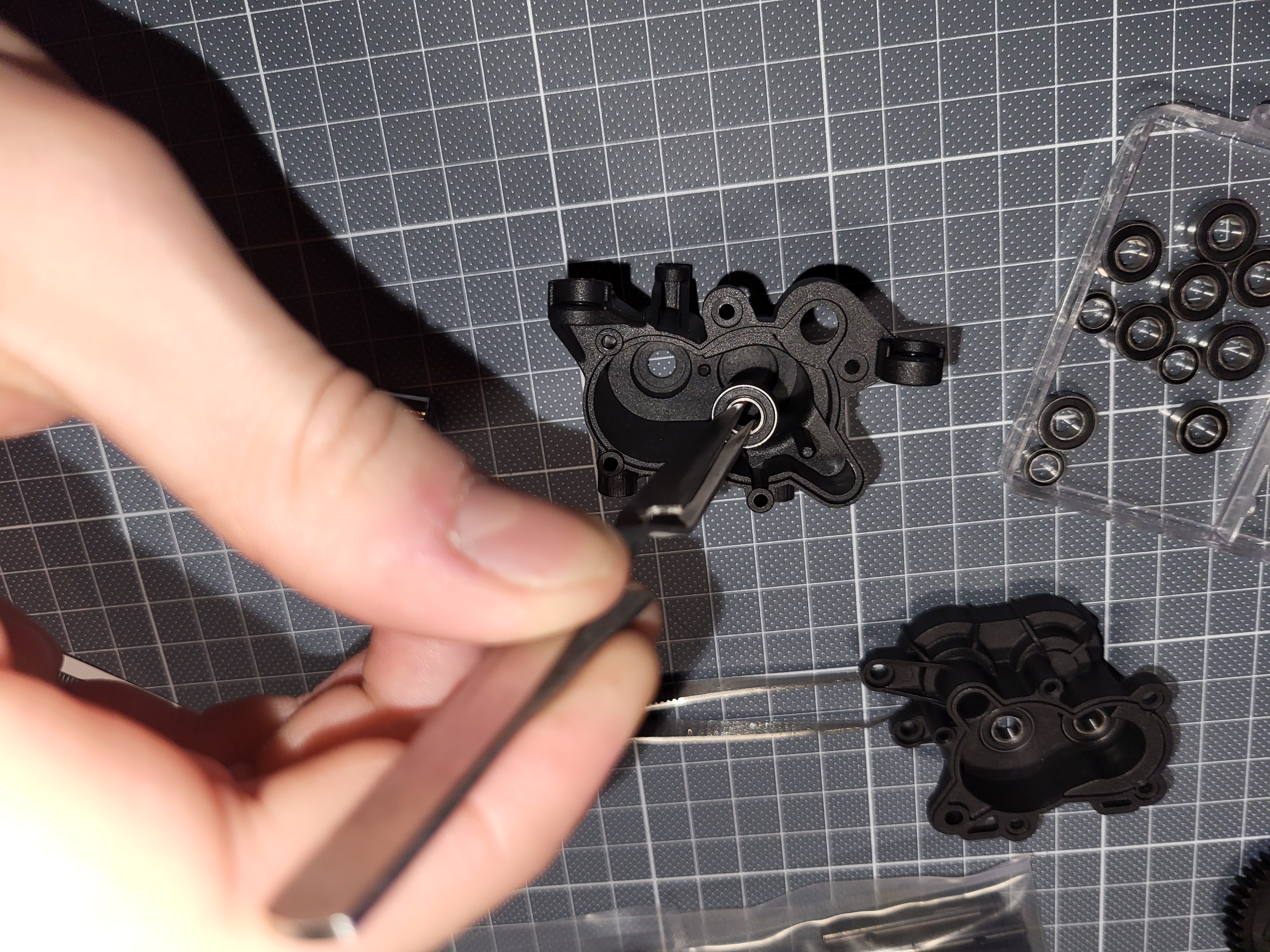

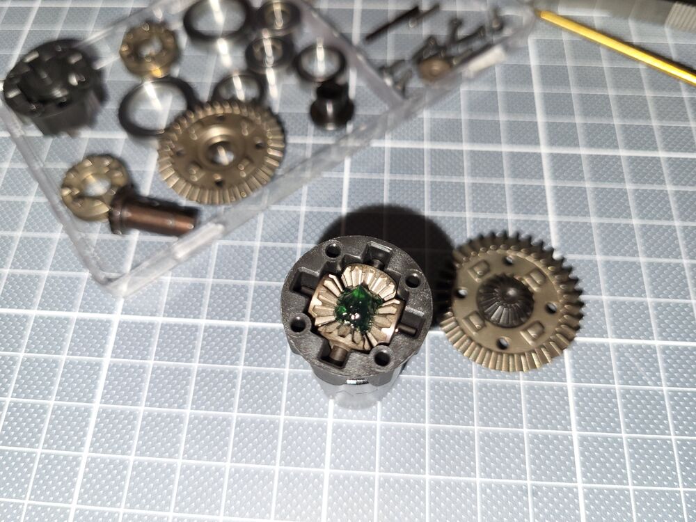

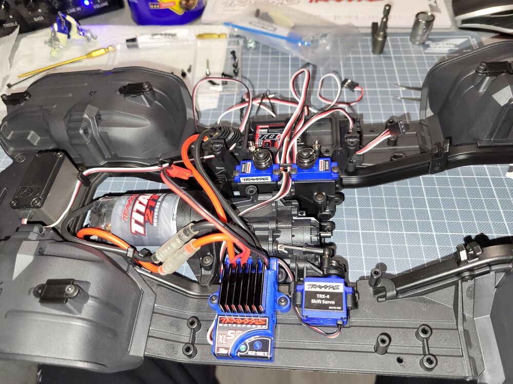

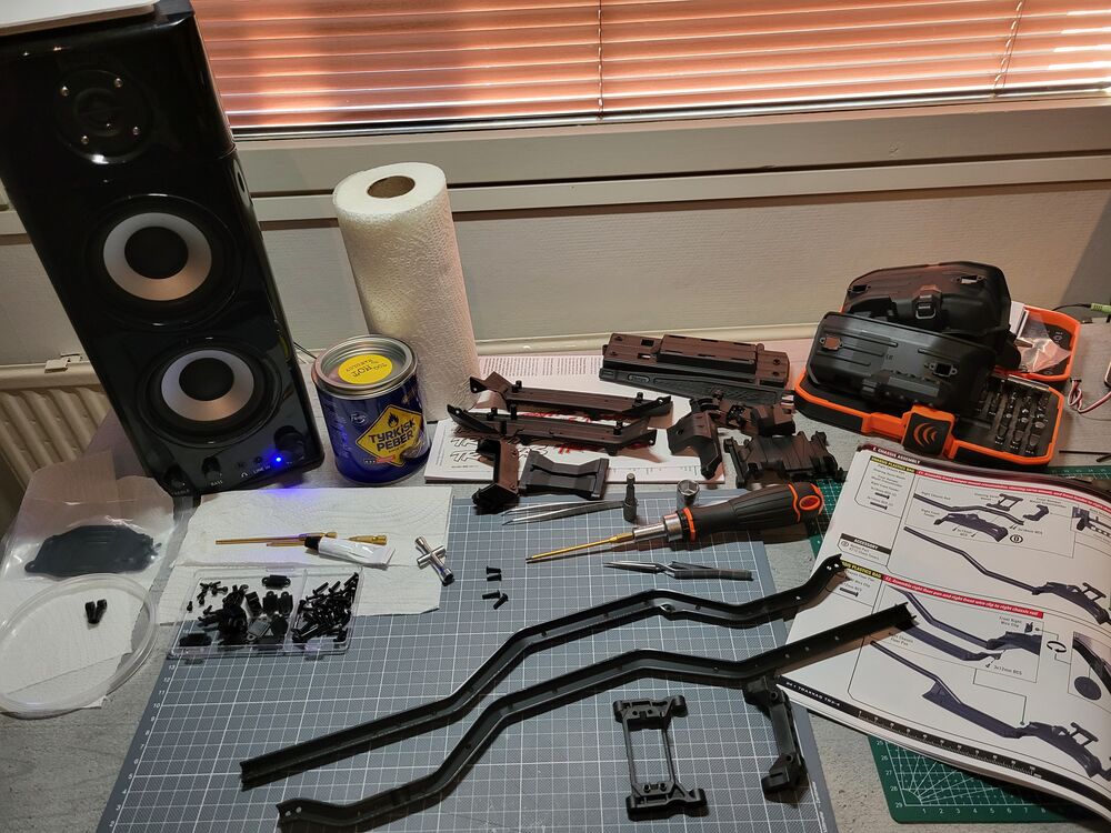

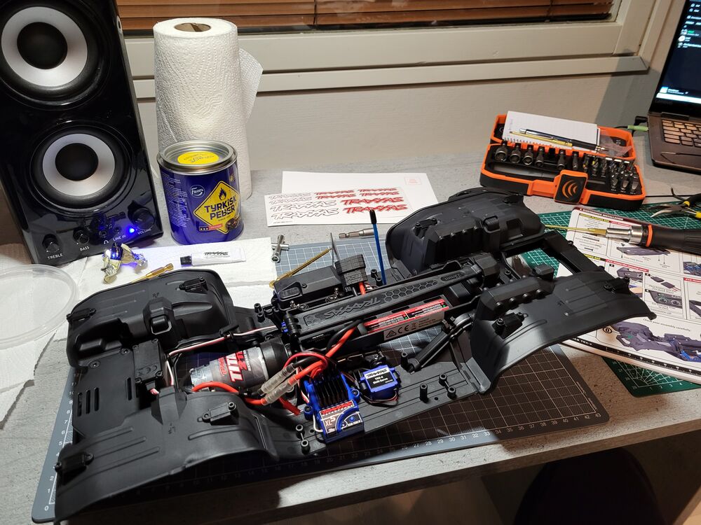

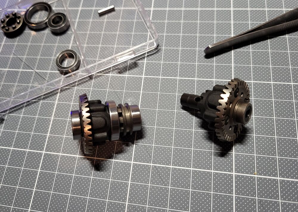

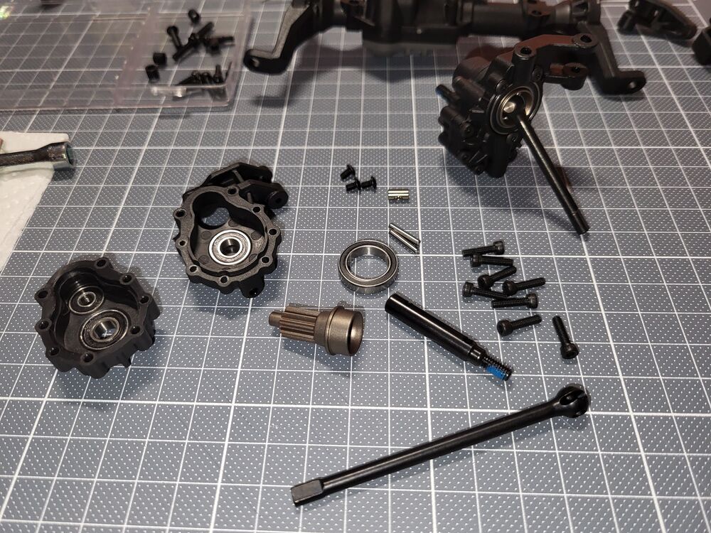

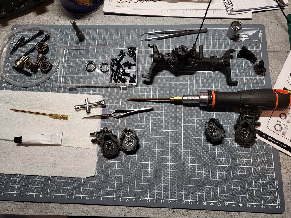

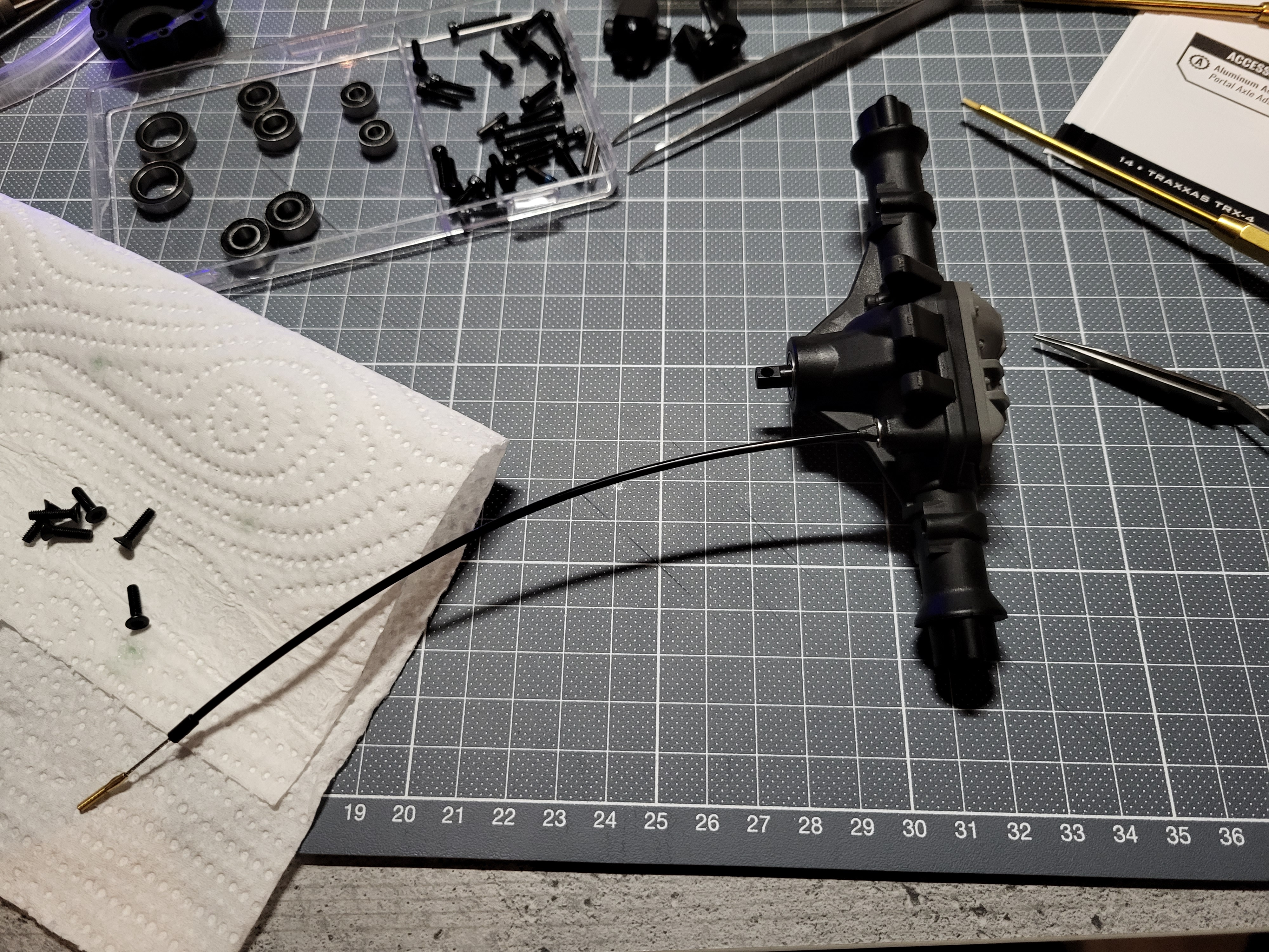

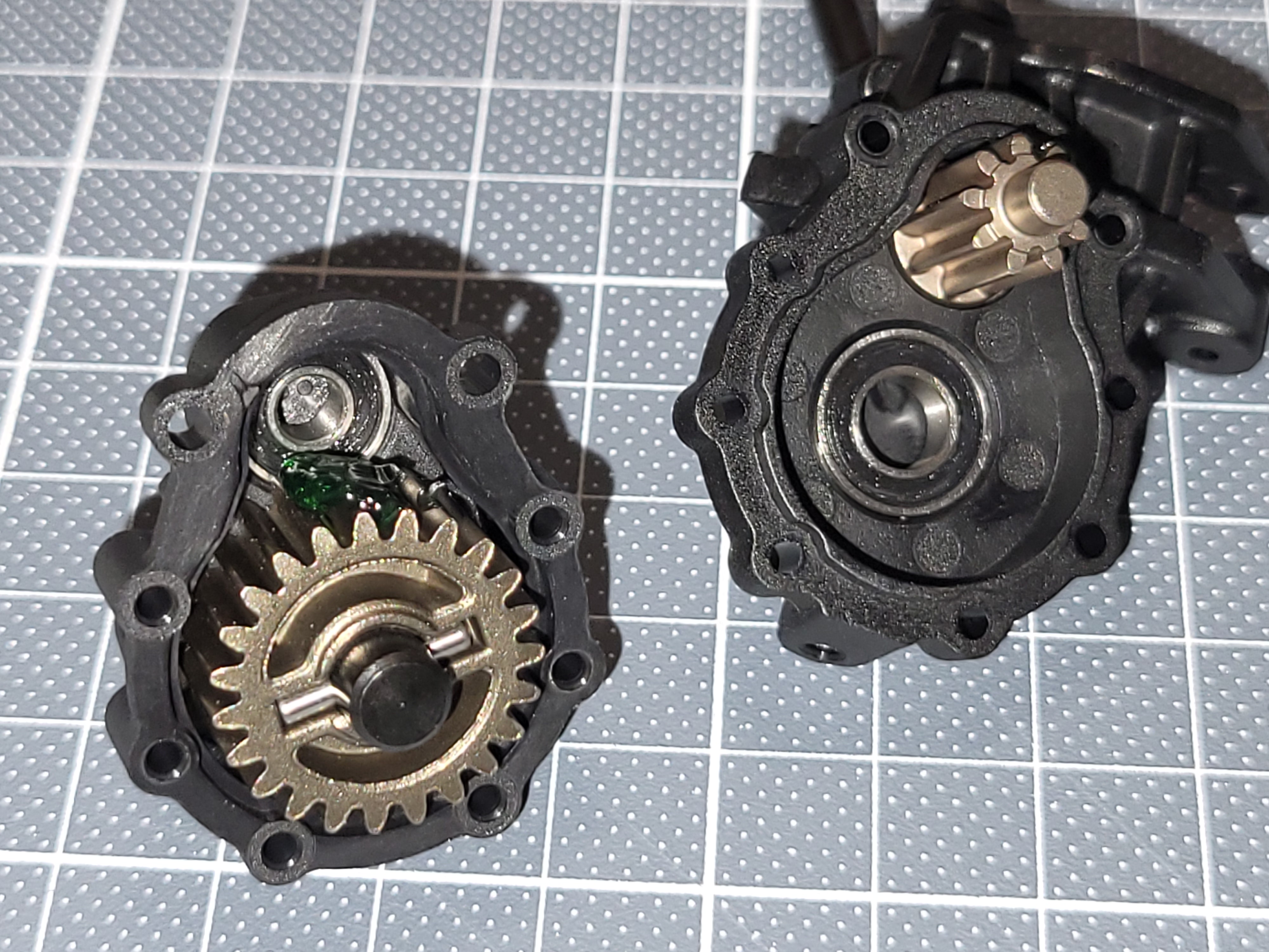

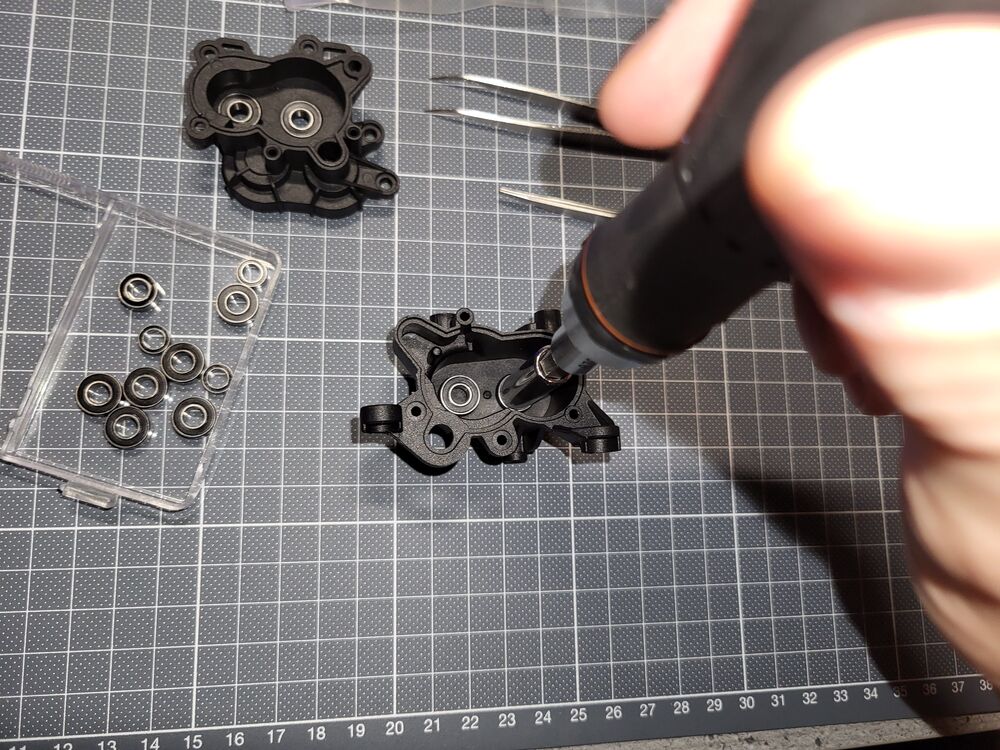

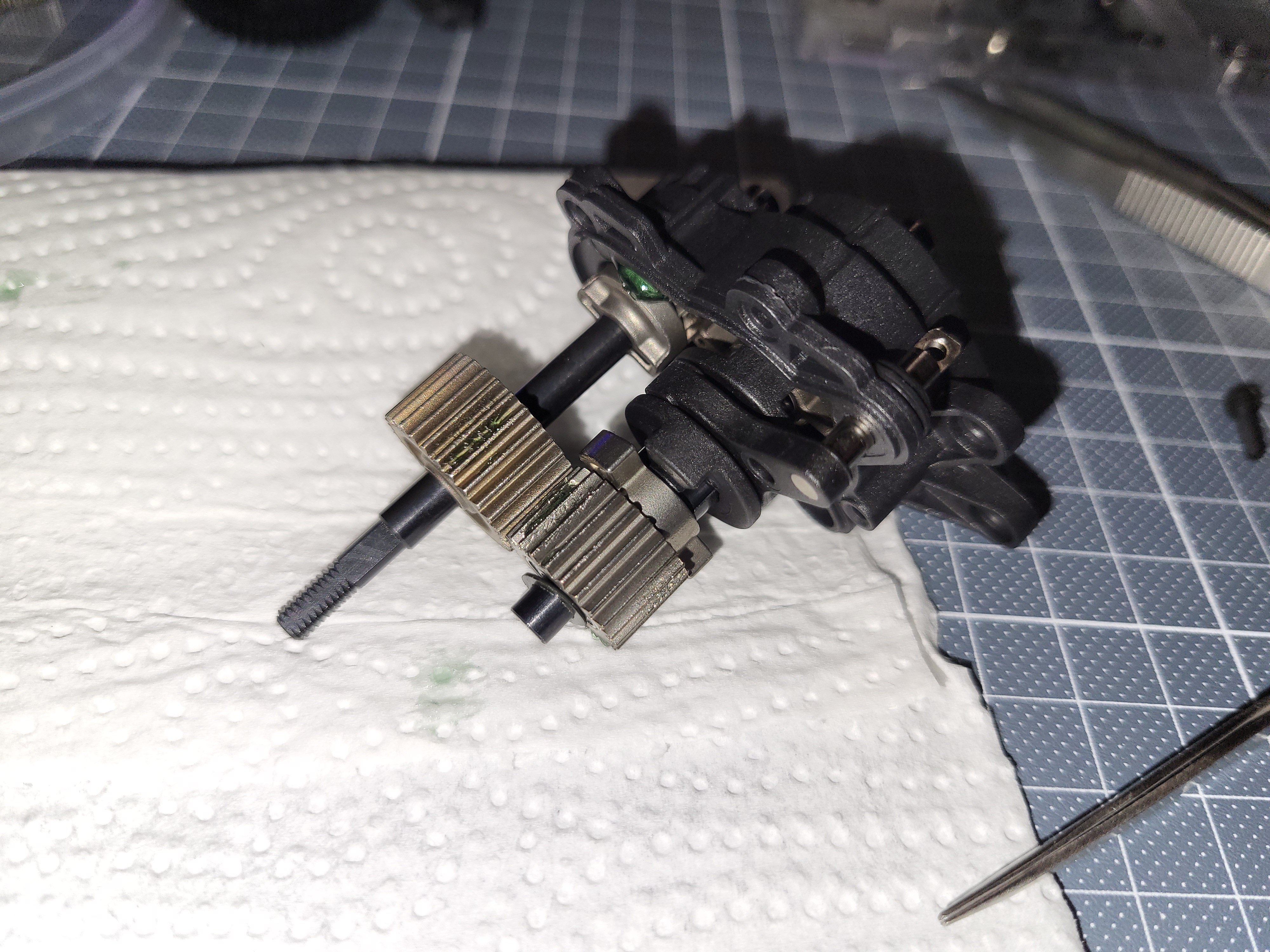

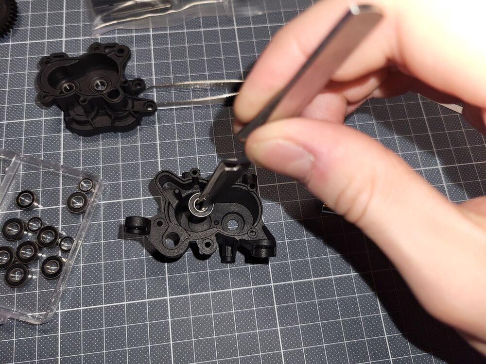

Siinäpäs vähä rakentelusta kuvaa.
Jonkun verran on pinsettejä tullut käytettyä ahtaissa paikoissa ja sitten laakerit painoin pikku hylsyllä paikoilleen, muuten menty sormilla. Toki pihtejä piti käyttää sen verran, että sai vaijereitten lukot kiinni, ei mennyt sormilla, kun oli niin pirun pieni ja liukas osa.

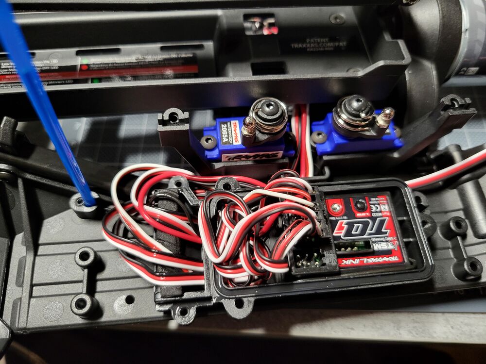

Oikeastaan ainut missä meni aikaa ja hieman meinasi jo käämi palaa oli nuitten sähköjen laitto, mutta meni ne lopulta paikoilleen.. 😅
Muutenhan tämä kasaus on sujunut omalla painollaan, kiitos selkeiden ohjeiden.

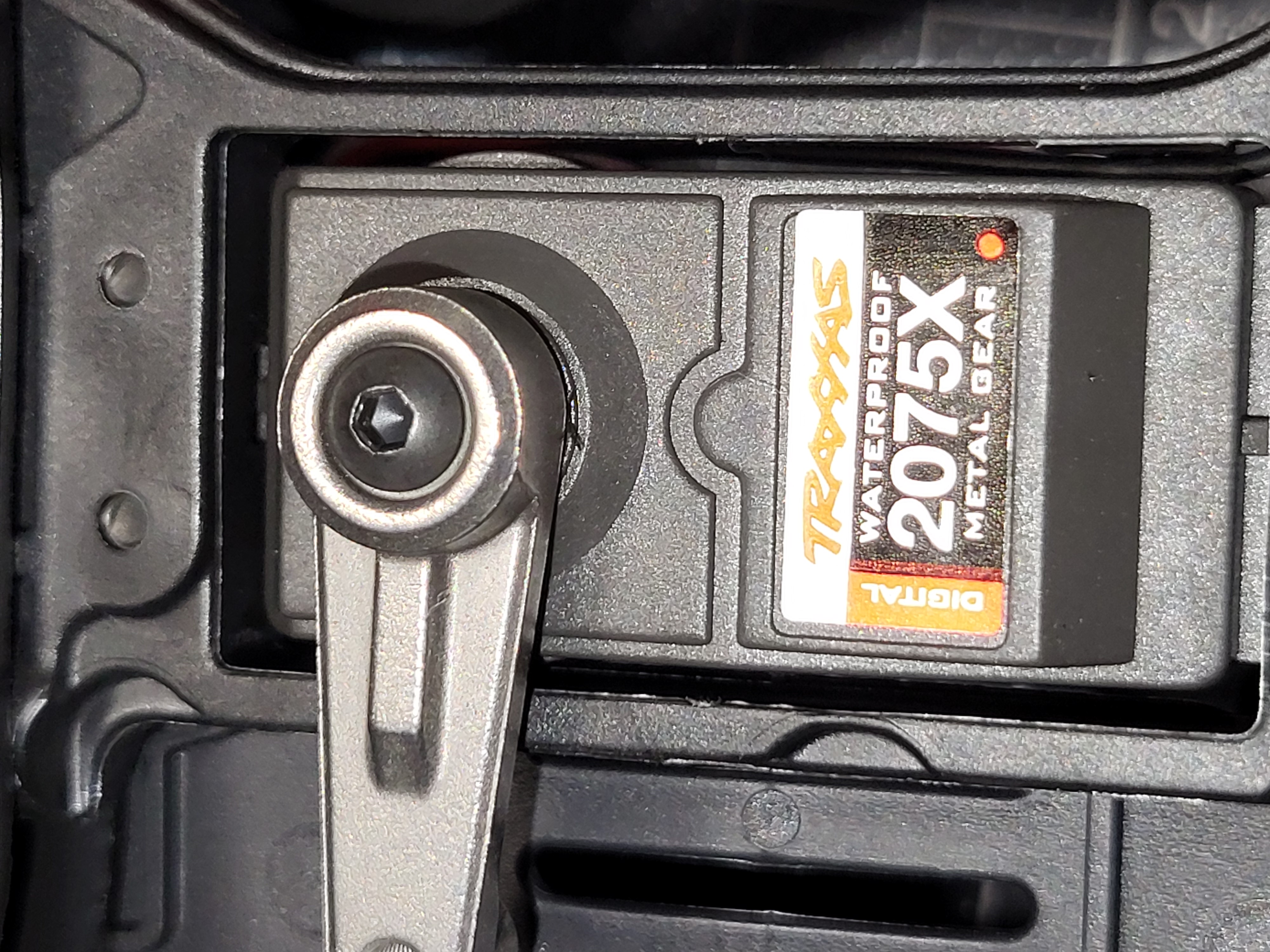

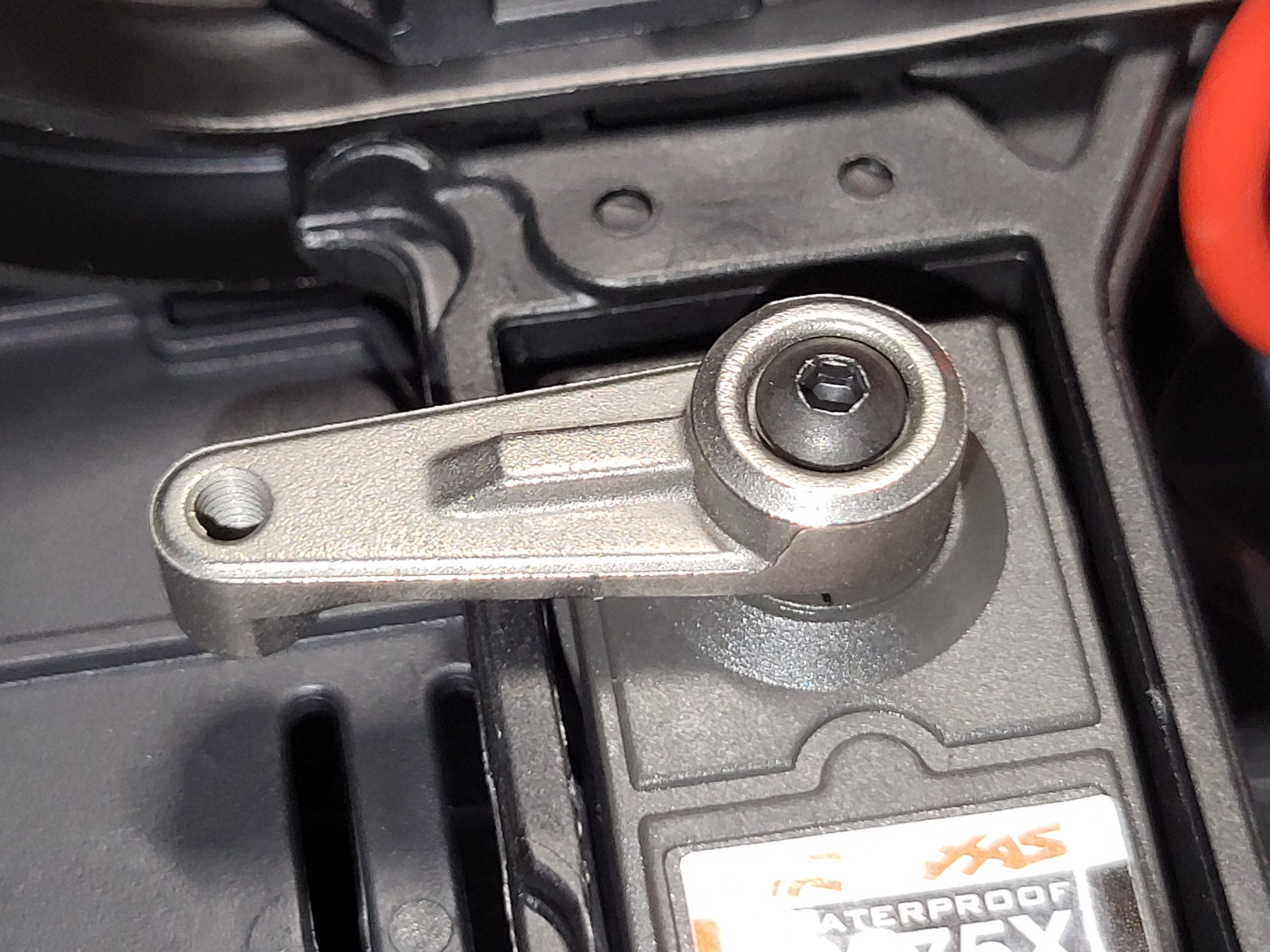

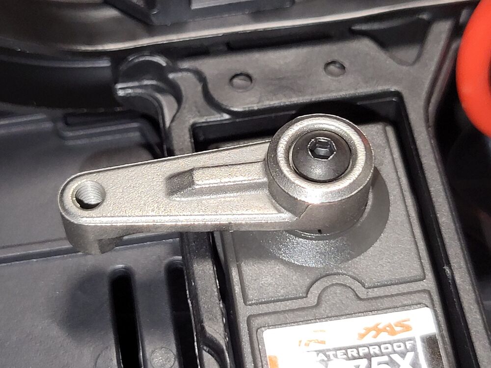

Ja en tiedä onko näihin kitteihin tullut päivitys, mutta olin siinä uskossa, että ohjausservo olis pääosin muovia.. Tuossa kuitenkin lukee, että metal gear ja sauva on jotain metallia. Varmaan sitten pitäisi joten kuten kestää käyttöä?

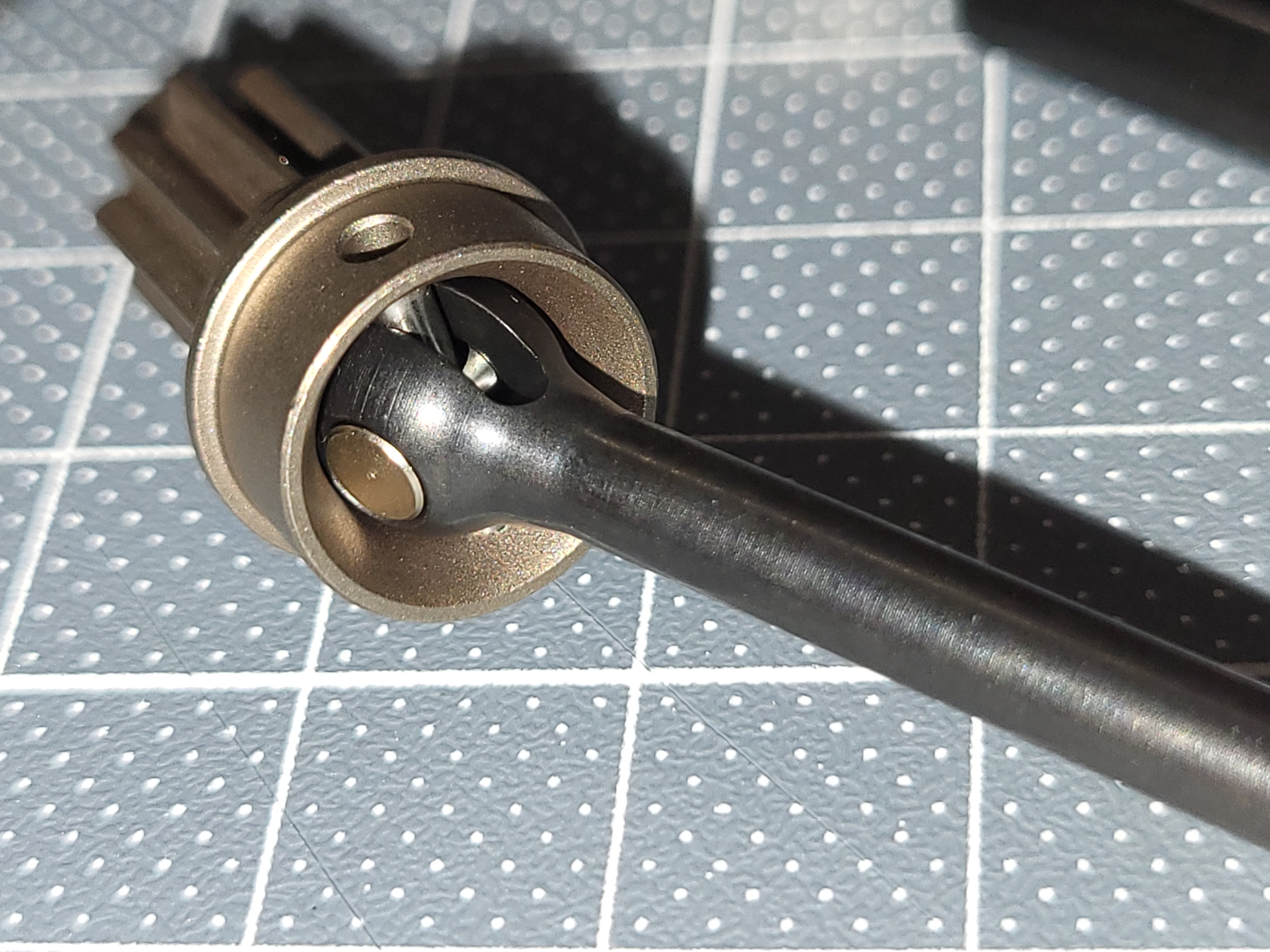

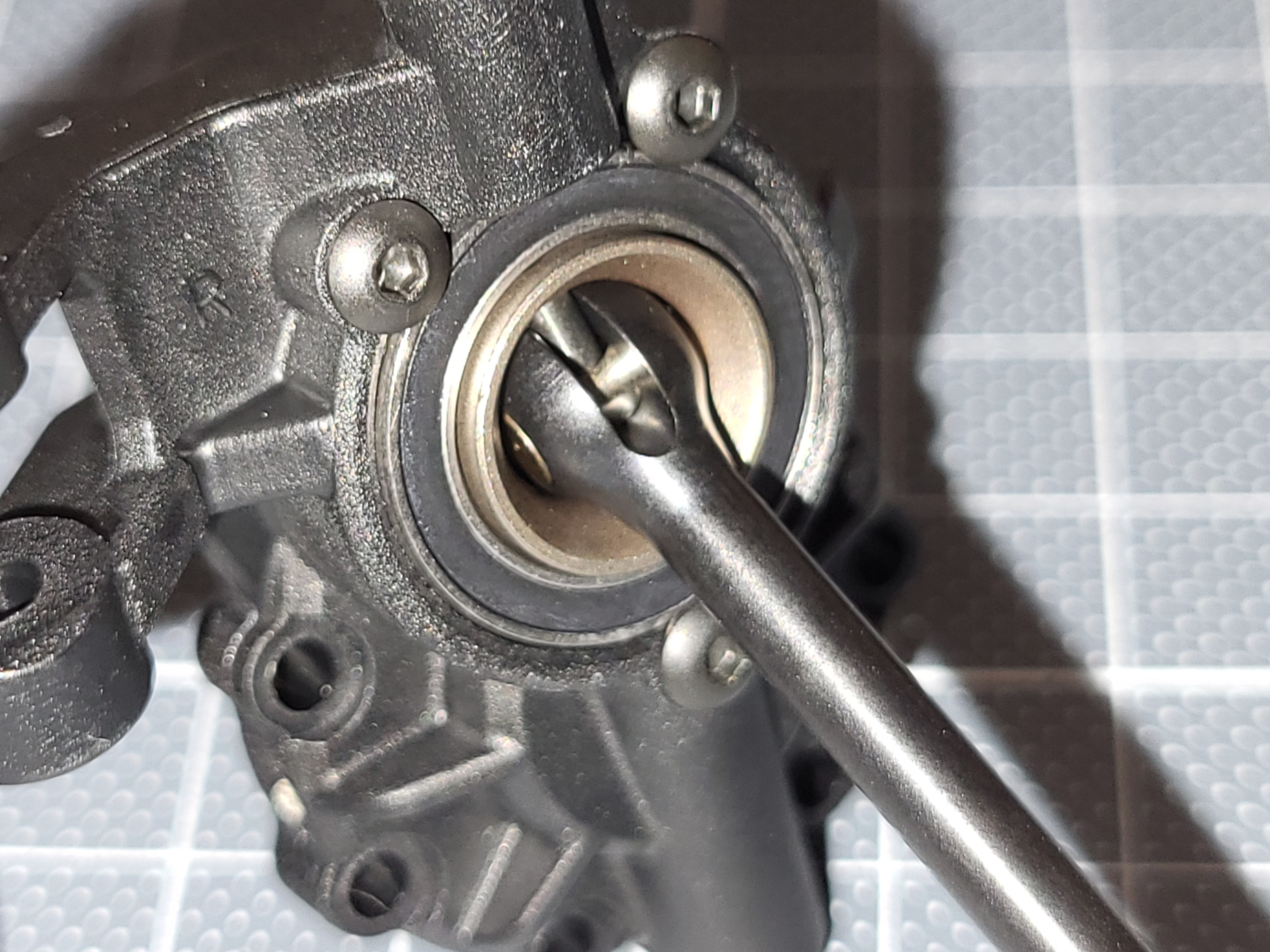

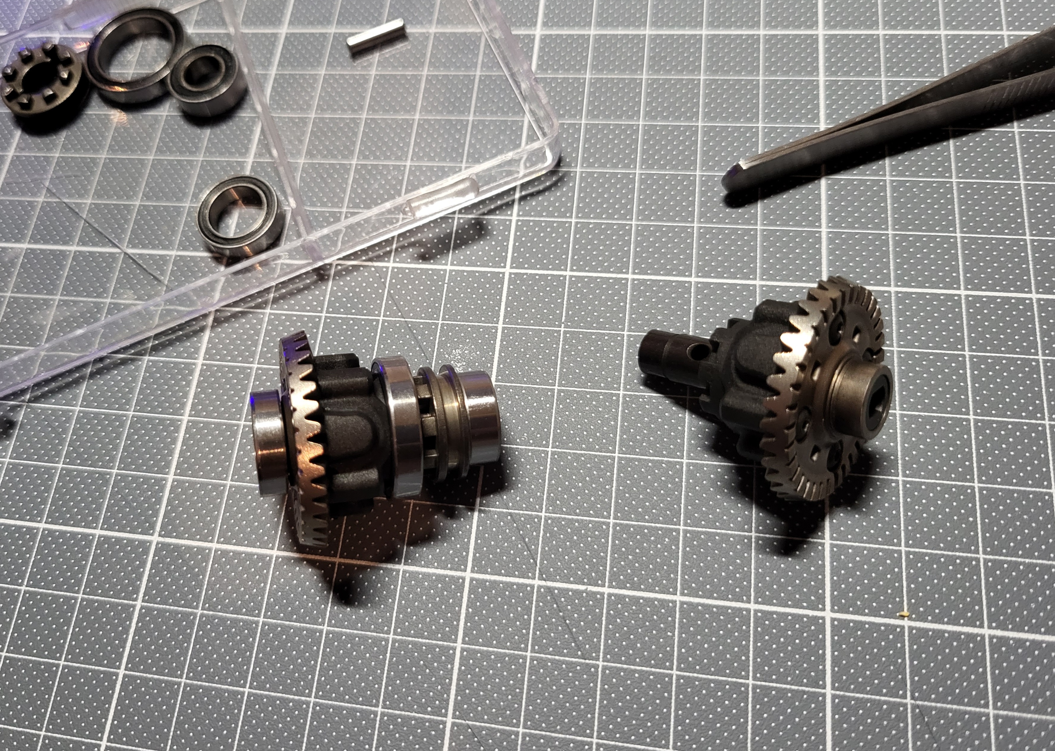

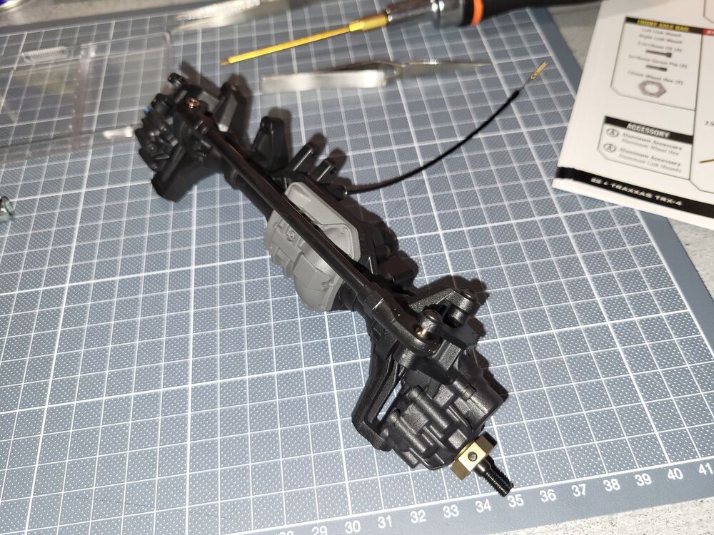

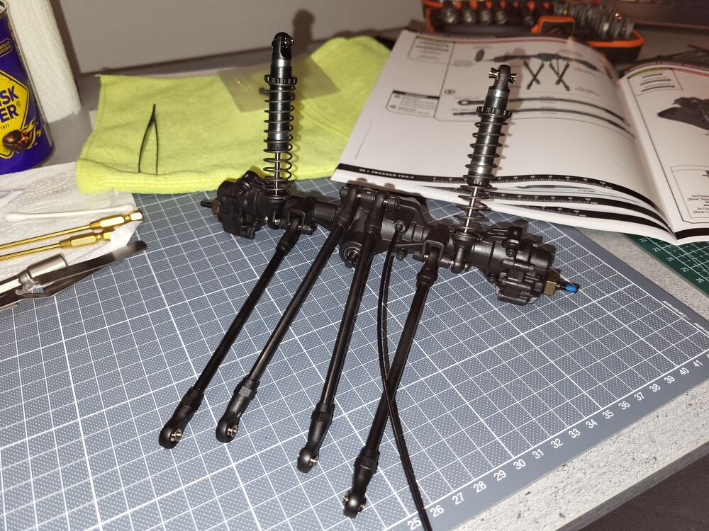

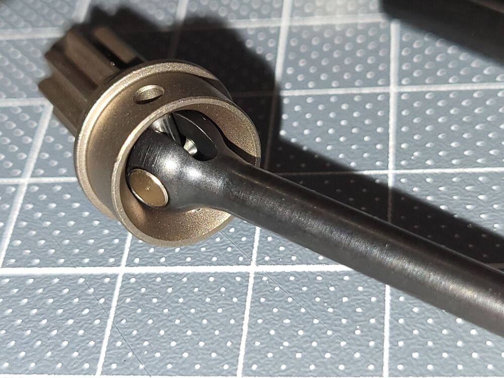

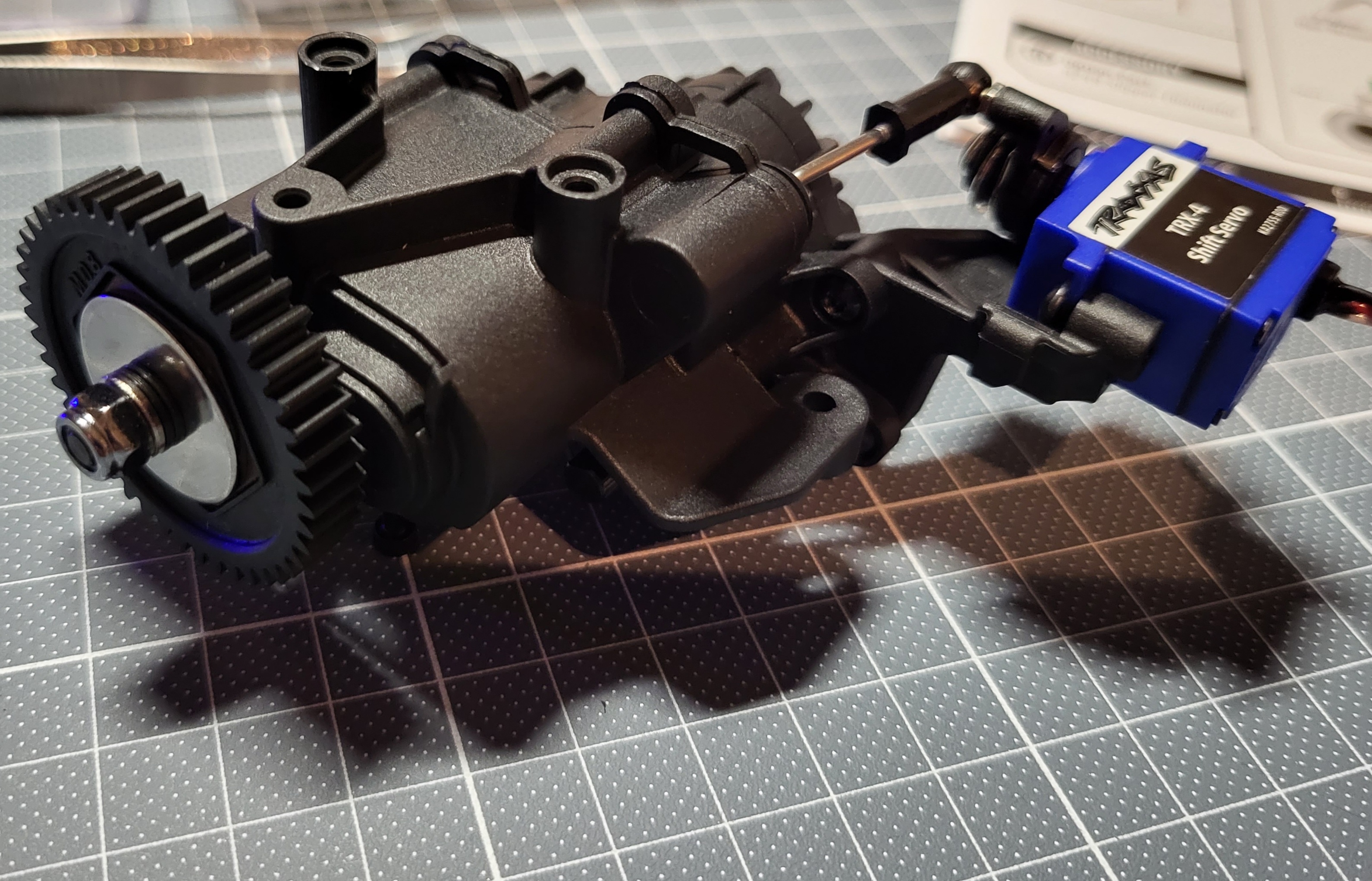

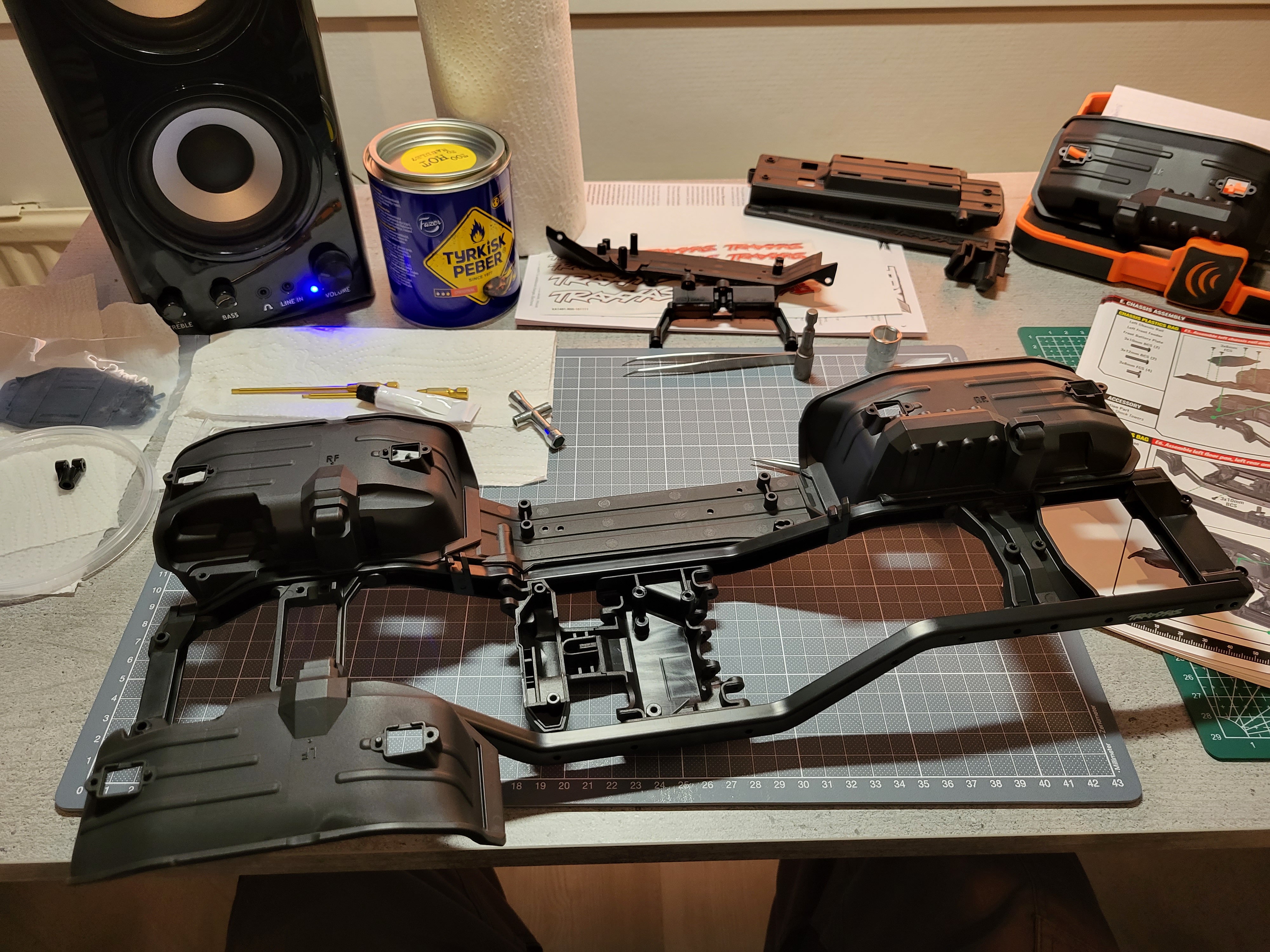

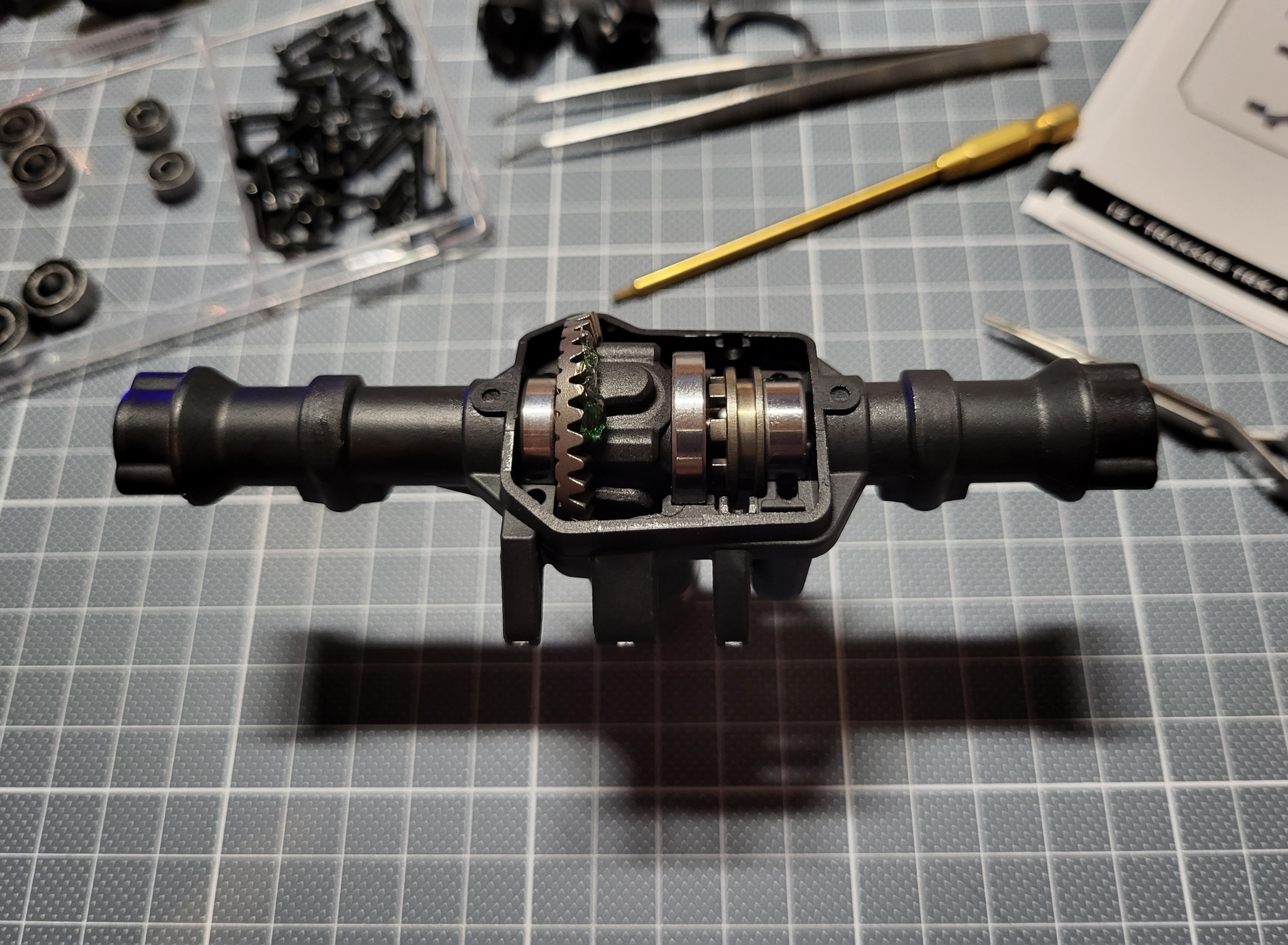

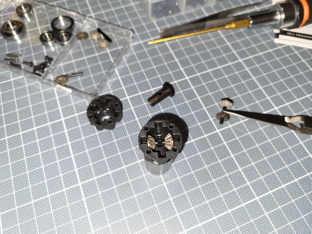

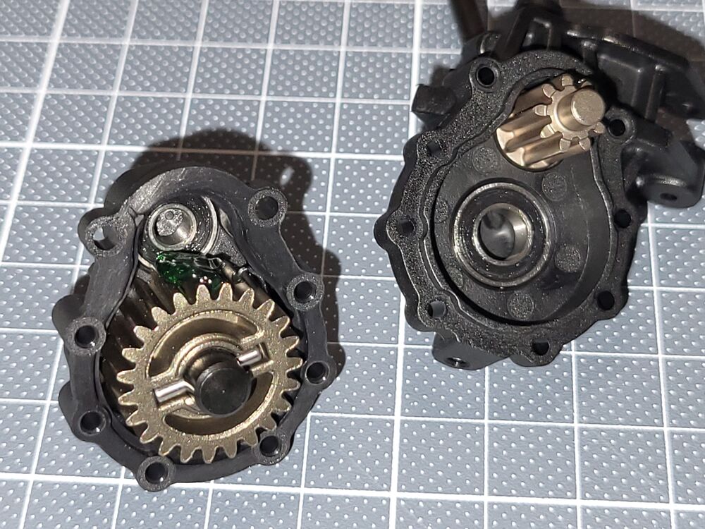

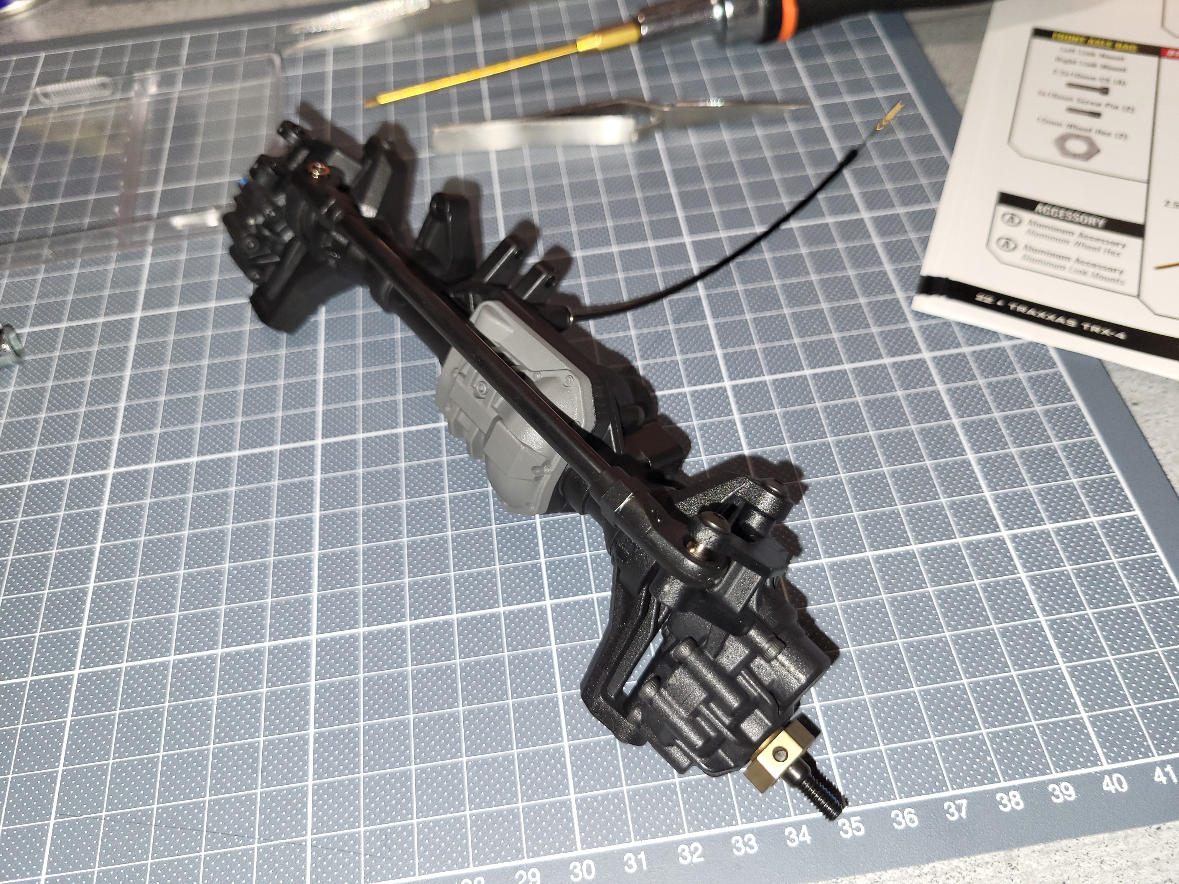

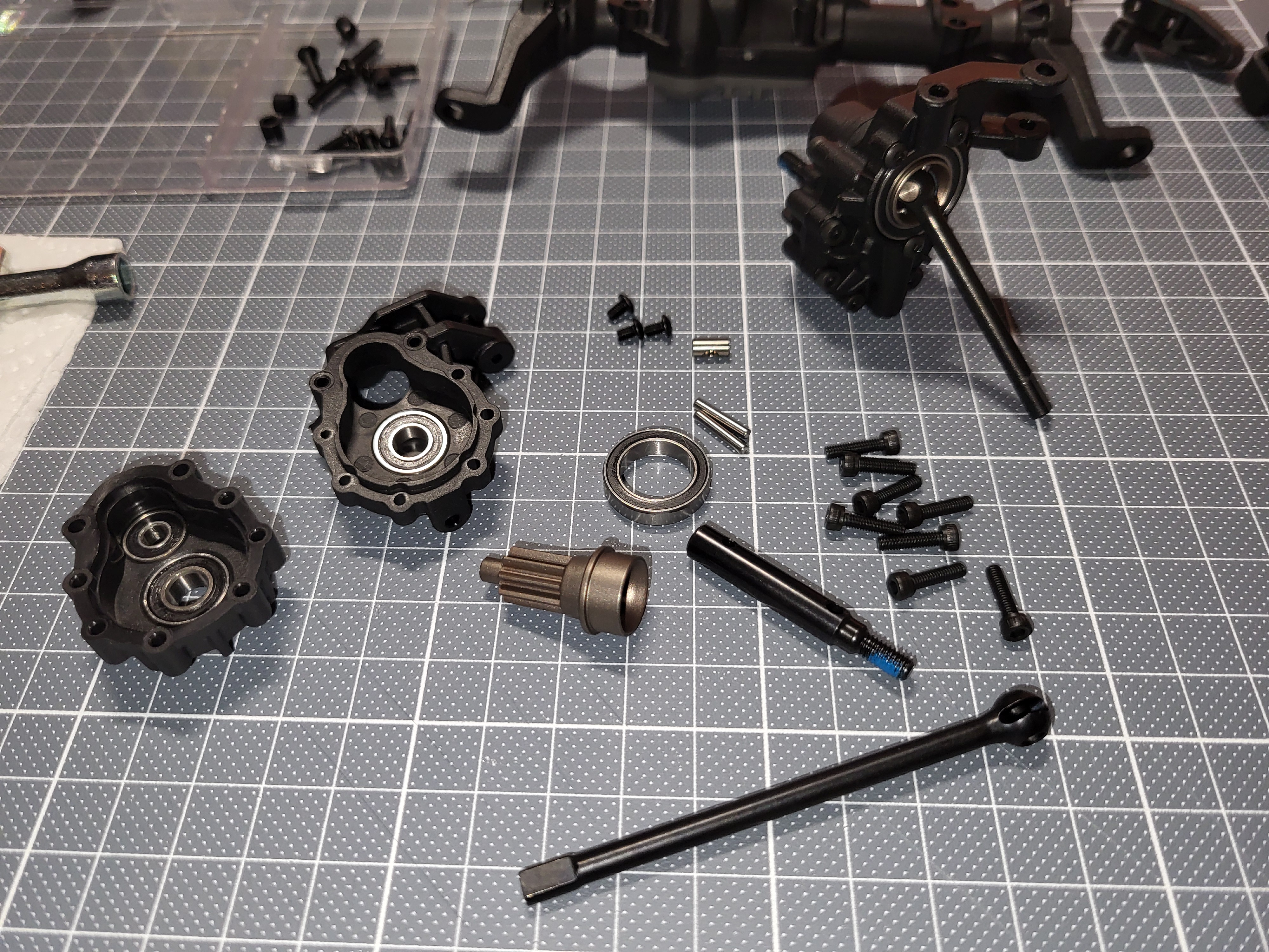

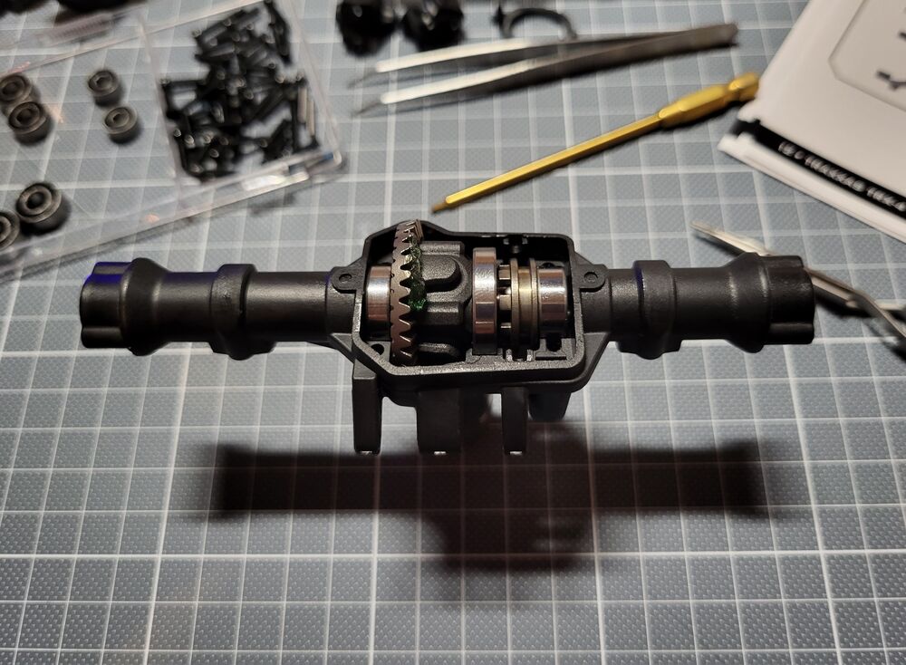

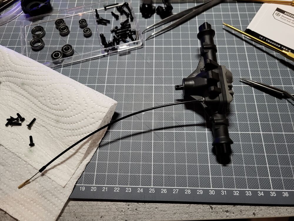

Lisää kuvia.
Ja huomasin etuakselia kasatessa, että taka-akselin 12mm hexit oli väärin päin, hupsista.. 😅

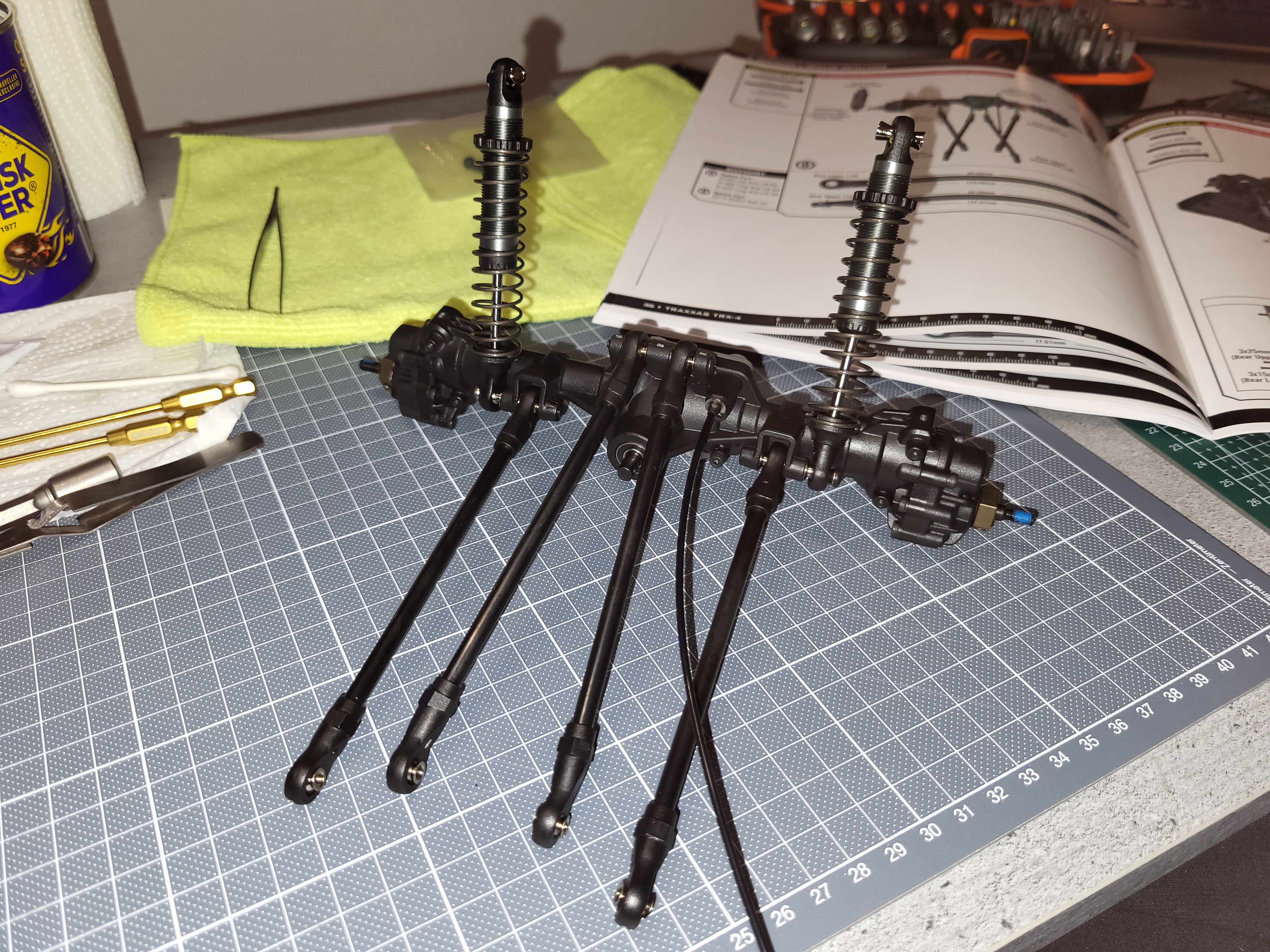

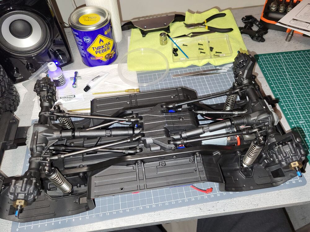

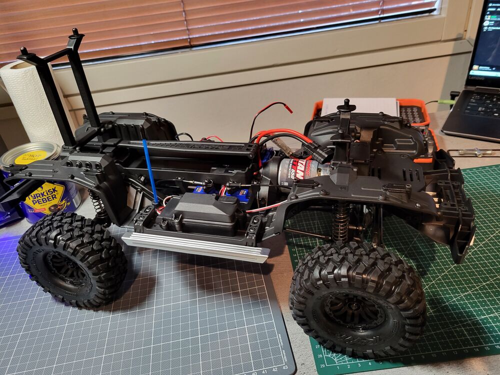

Nyt on siis valmiina molemmat akselit ja runko. Jousitus olisi seuraavaksi vuorossa.

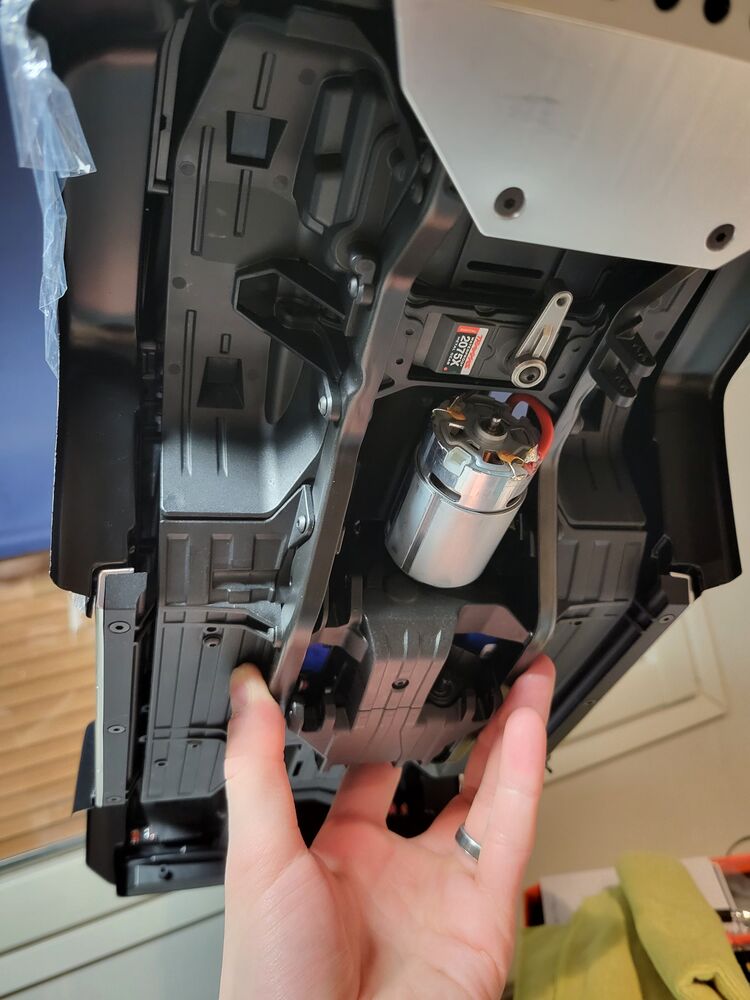

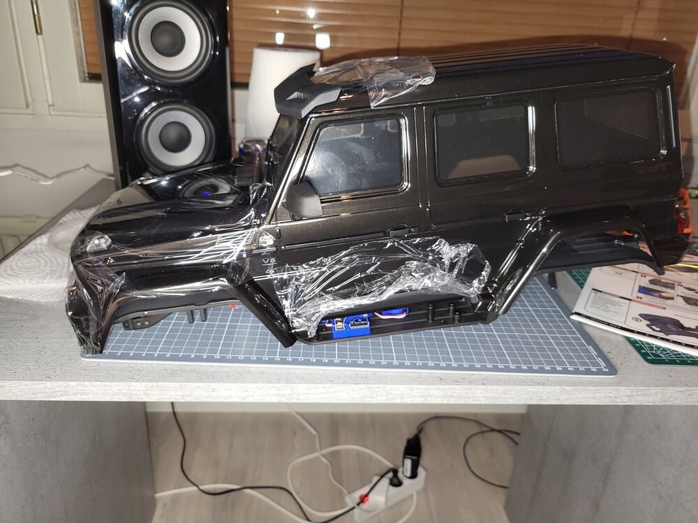

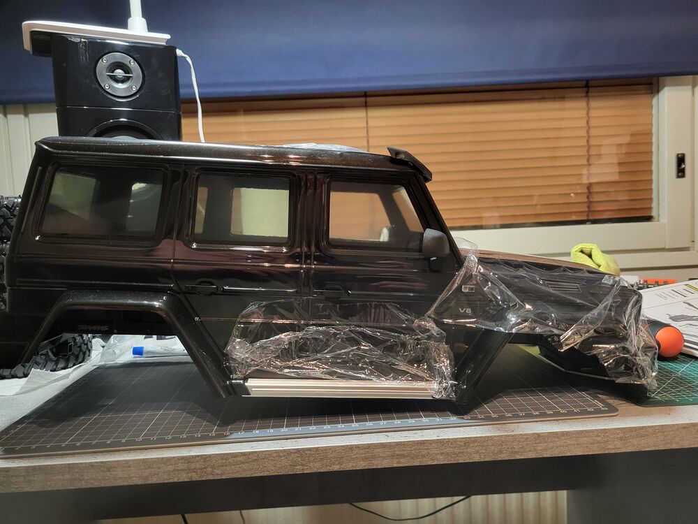

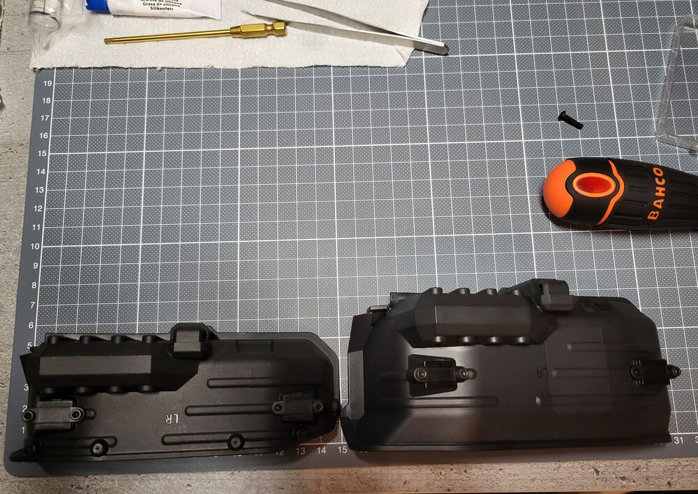

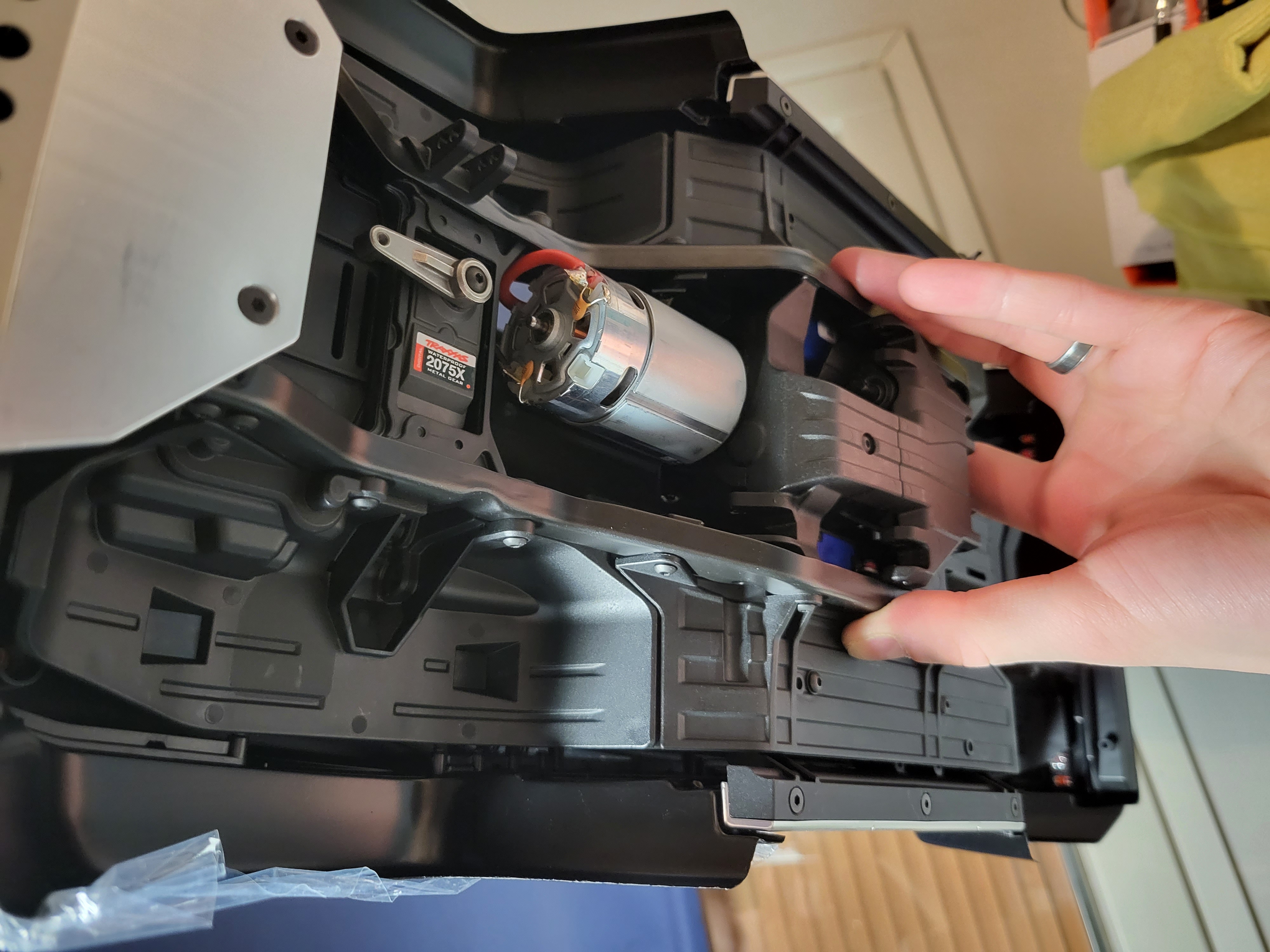

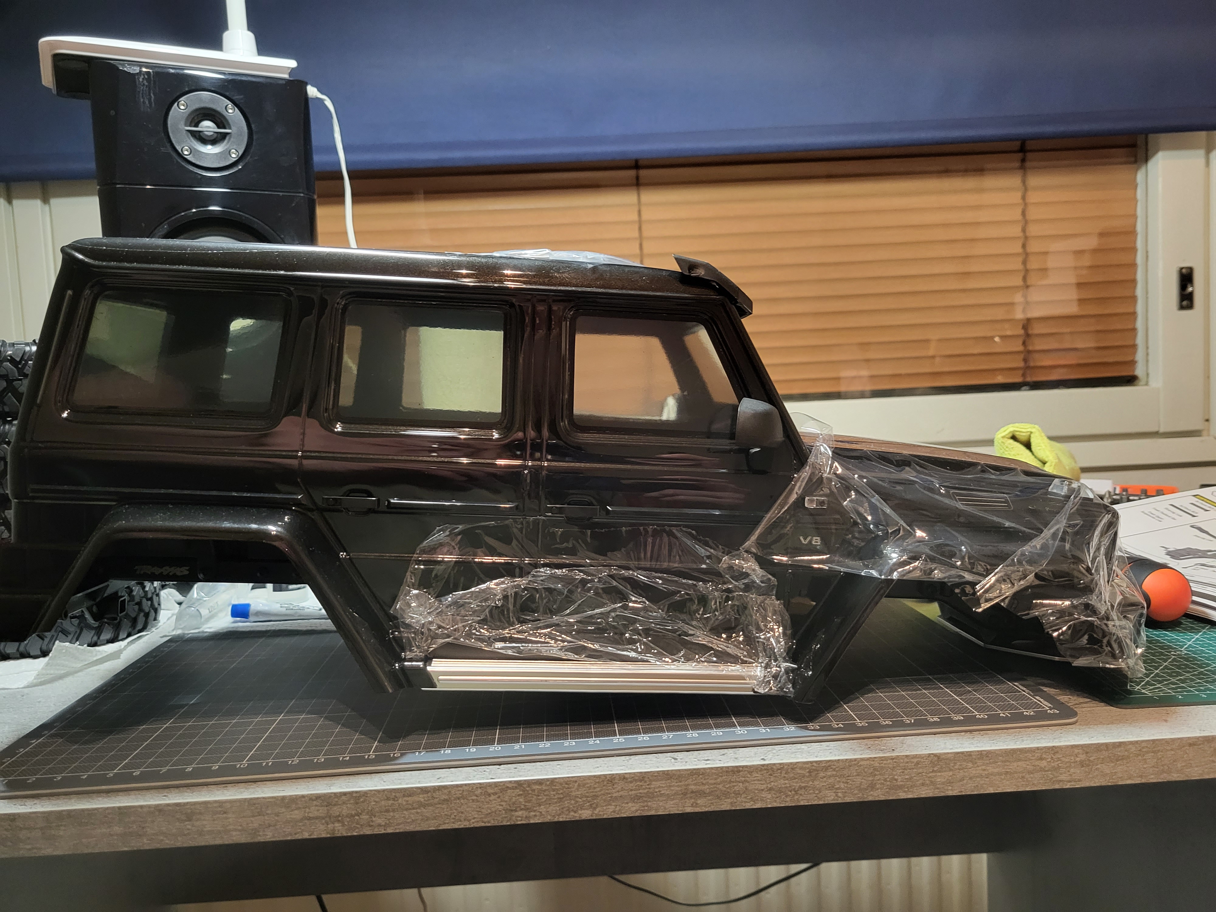

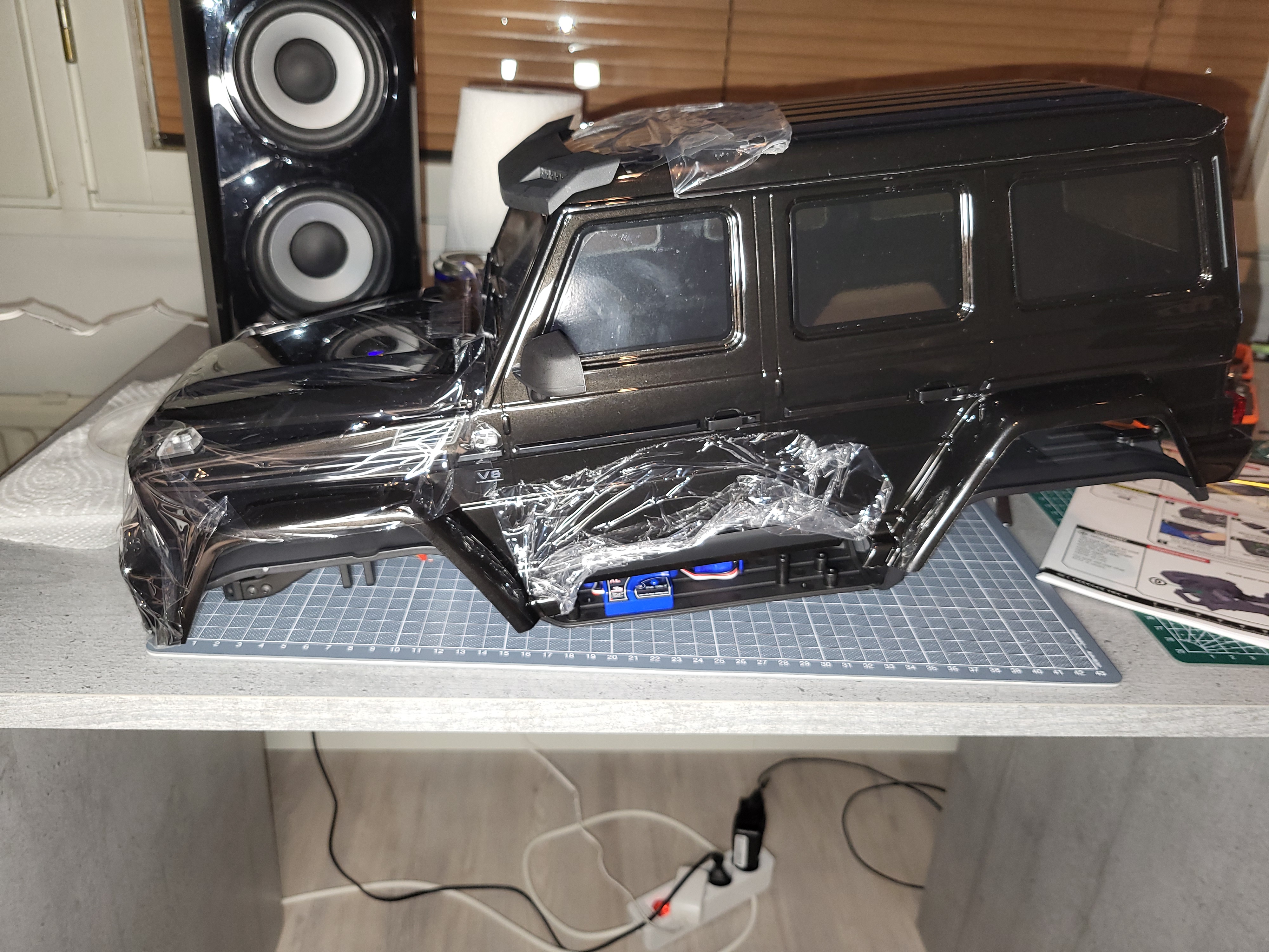

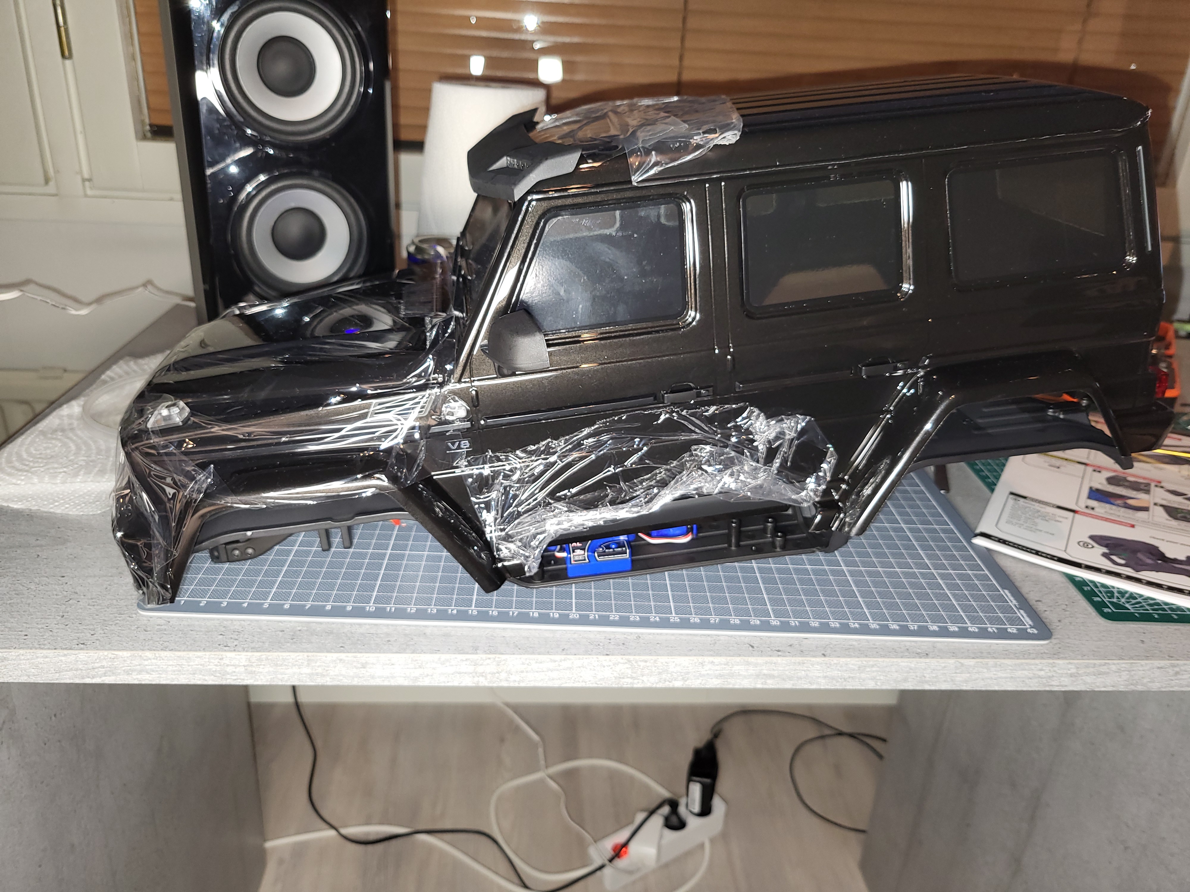

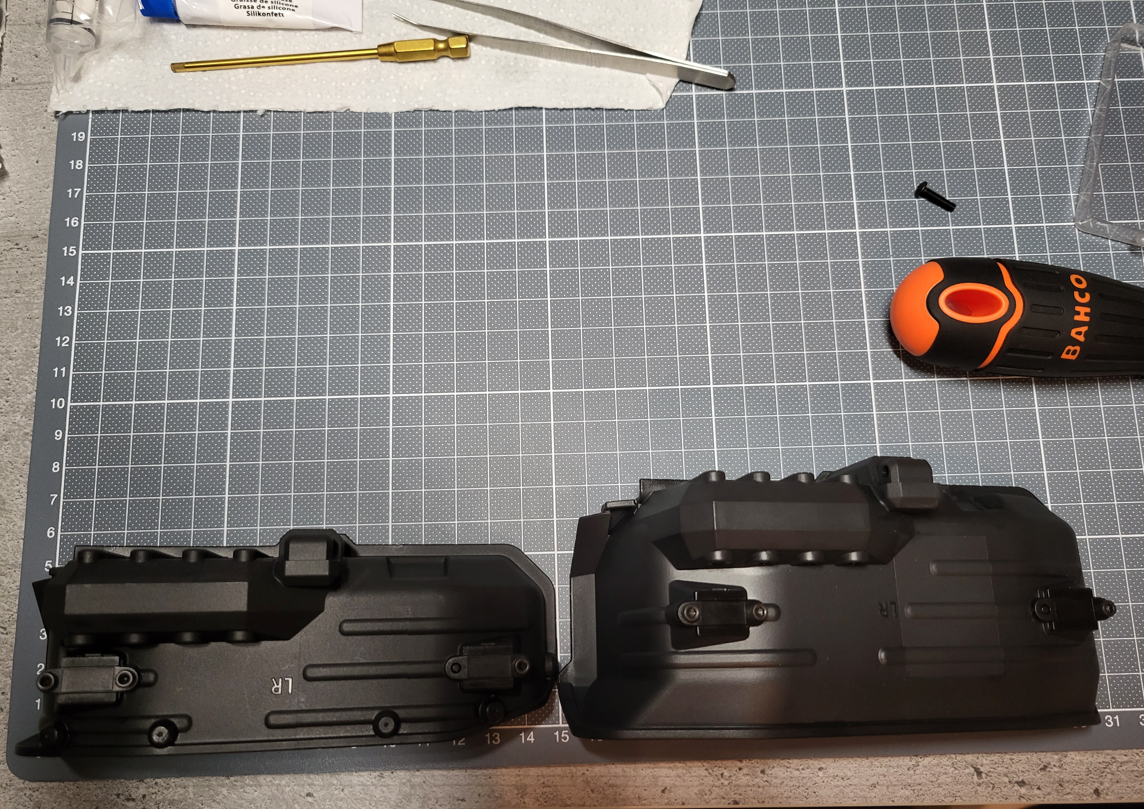

Mutta ei hyvää ilman jotain vastoinkäymistä. Elikkä huomasin tuossa kun kokeilin koria runkoon, että eihän se mahdu paikoilleen.. 🤥
Nopea googlaus ja ilmeisesti tähän myydään kapeita sisälokasuojia myös, niillä pitäisi asian korjaantua. Näytti olevan parisen kymppiä setillä hinta. Pitää vissiin sellaiset tilata, en raaski nuita alkuperäisiä alkaa hajottamaan. 😬
Mutta kasailla nyt kuitenkin loppuun ennen tilausta niin näkee mitä muuta mahdollisesti tarvii.. 😂

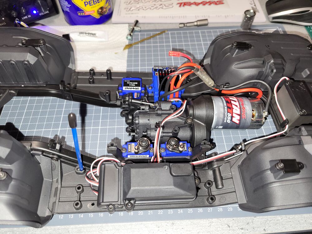

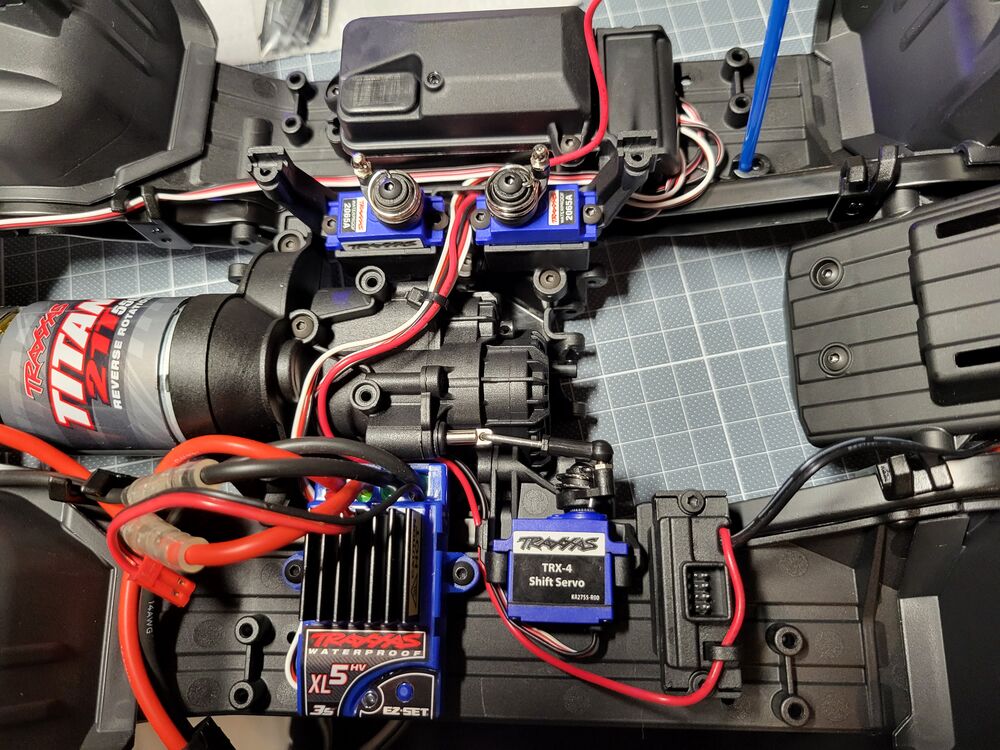

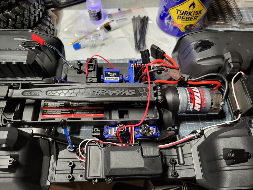

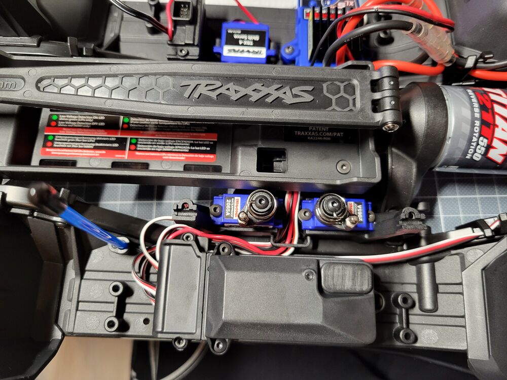

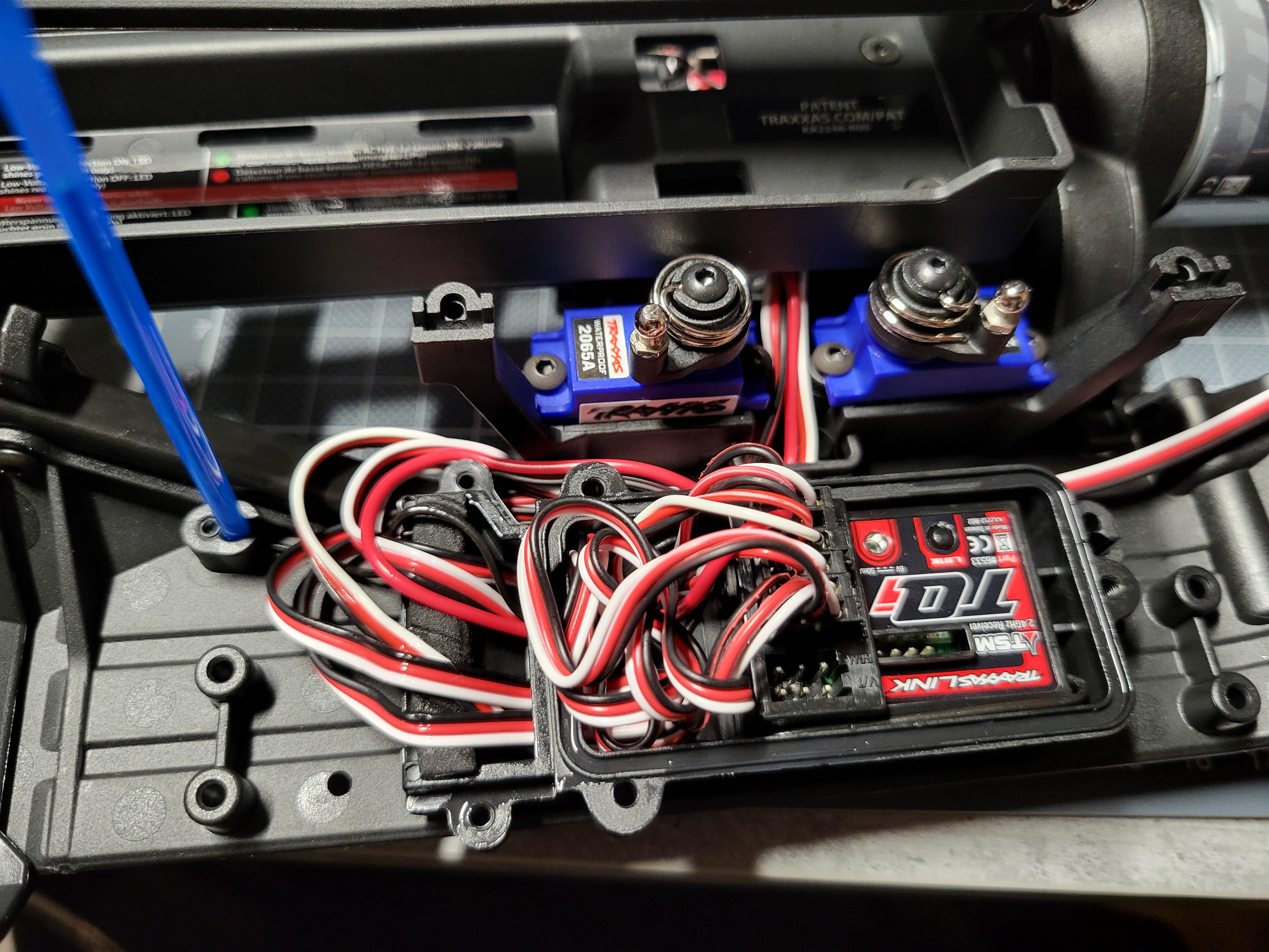

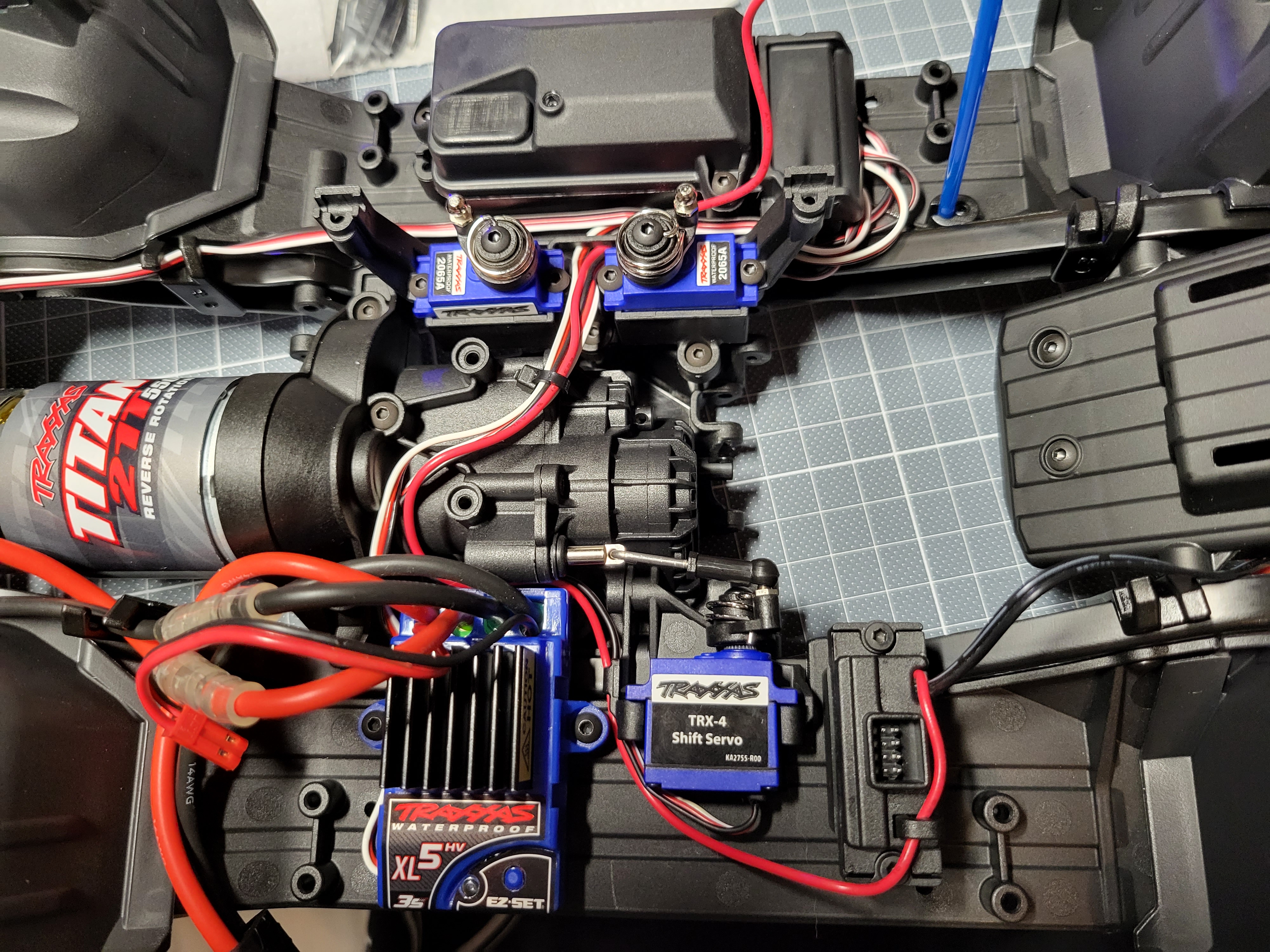

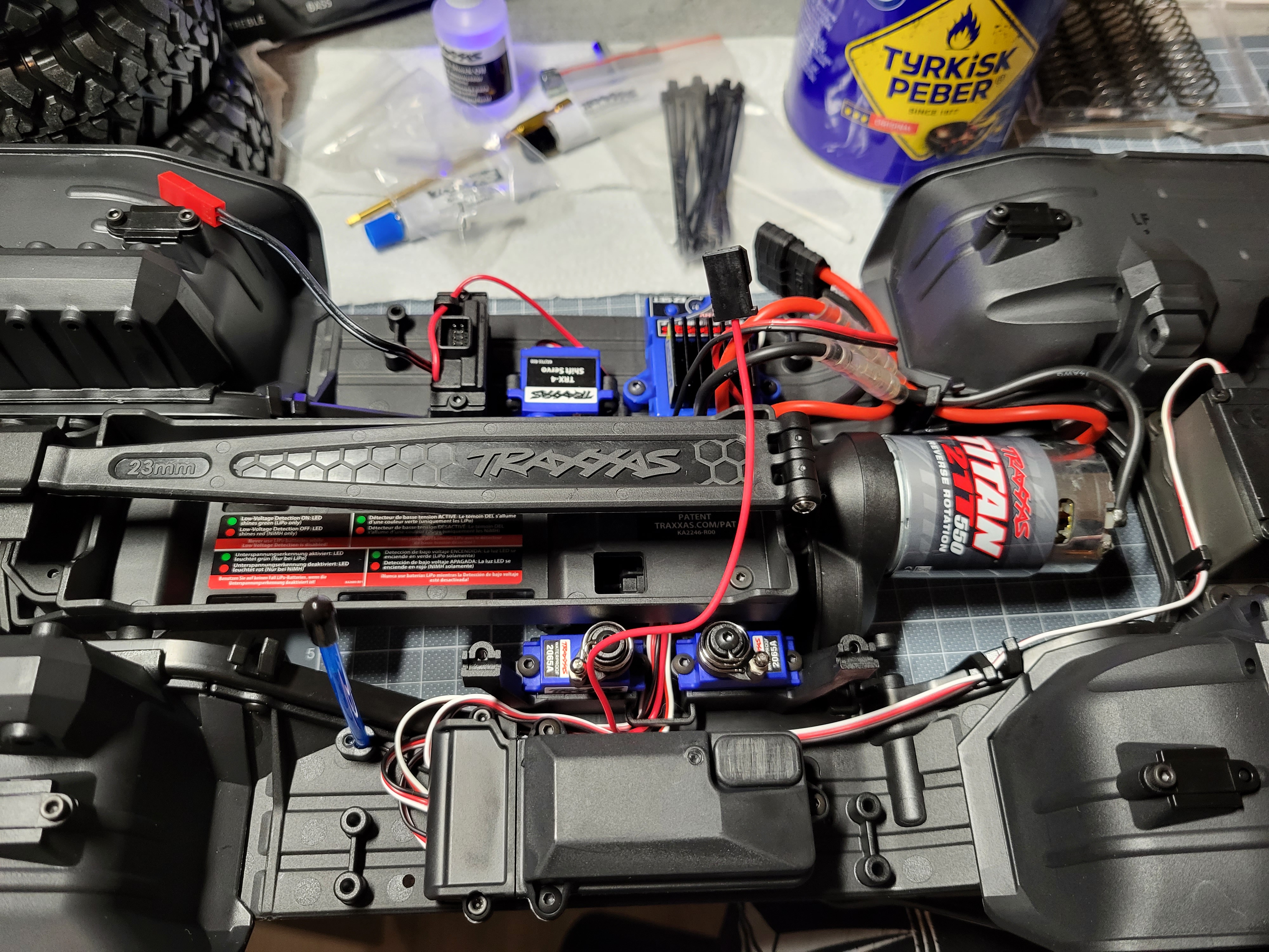

Niin ja sähköt tuntuivat toimivan, piti tuo ohjausservo saada nolla asentoon, joten sähköjen päällä käyttö oli pakollista. Käynnistäessä auto liikutteli lukko- ja laatikkoservoja, kokeilin sitten samalla hieman kaasua ja kyllähän siellä liikettä näkyi. Näemmä voi hyvillä mielin jatkaa kasausta. Tokihan tuota pitänee sitten purkaa, kun lokarit vaihtaa, mutta eipä sille voi mitään.. 😅
Toinen vaihtoehto on, että kasaan jouset yms valmiiksi, tilaan lokasuojat ja jään niitä oottelemaan, enkä jatka rakentelua tuota pidemmälle.
Olisihan tuossa myös valojen asennusta koriin ja töihin lähtökin alkaa taas kohta olemaan ajankohtainen asia. 🫠

Kapeammat lokarit lähti tilaukseen ja samalla muutama uppokantaruuvi astinlautoihin, ei tullut niiden pussukassa mukana.
Asentelin ajankuluksi valoille virtalähteen alustaan. Joutu käyttämään akkukotelon irti, asennus oli sen ali ja samalla myös sähköboxia auki. Ai että tuota johtokaaosta sen sisällä.., mutta päällisinpuolin näyttää kuitenkin ihan siistiltä.

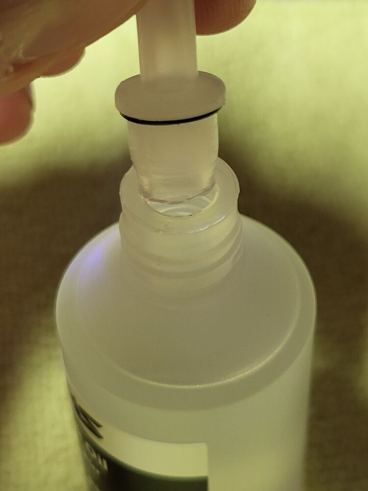

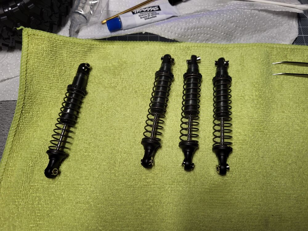

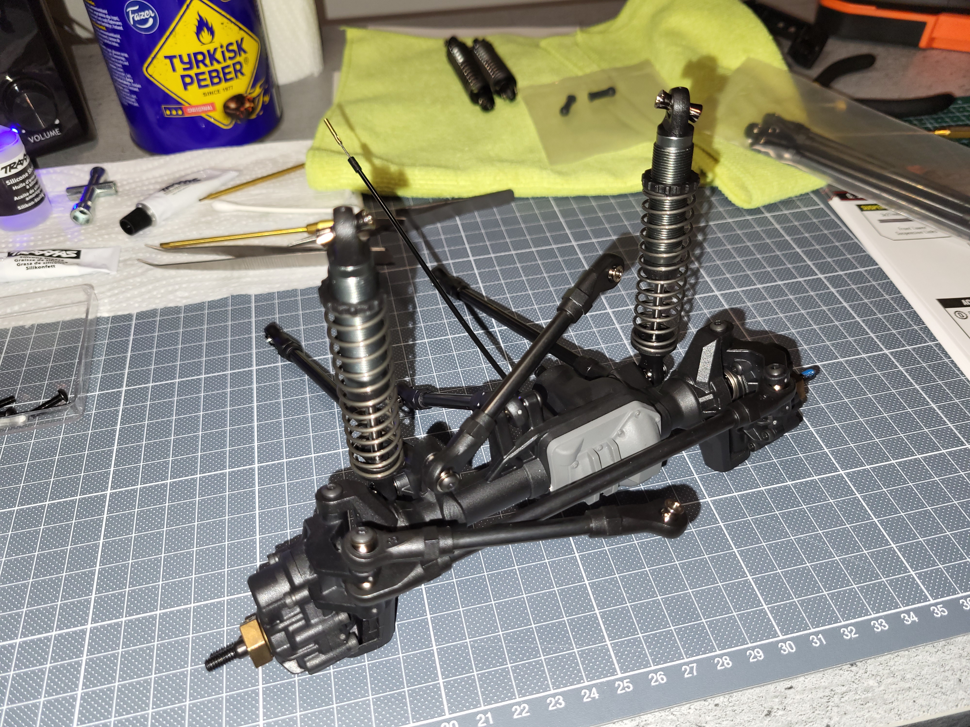

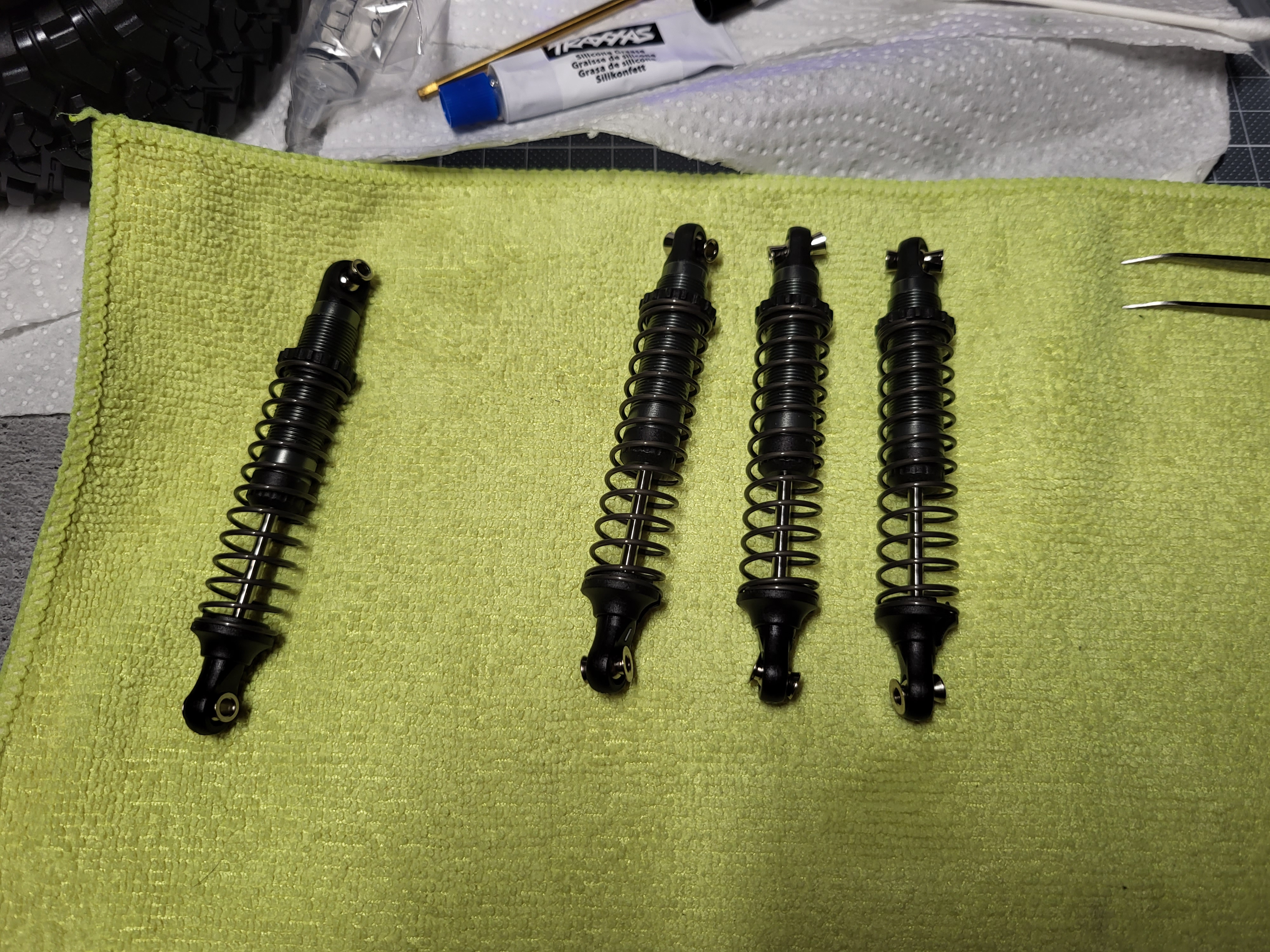

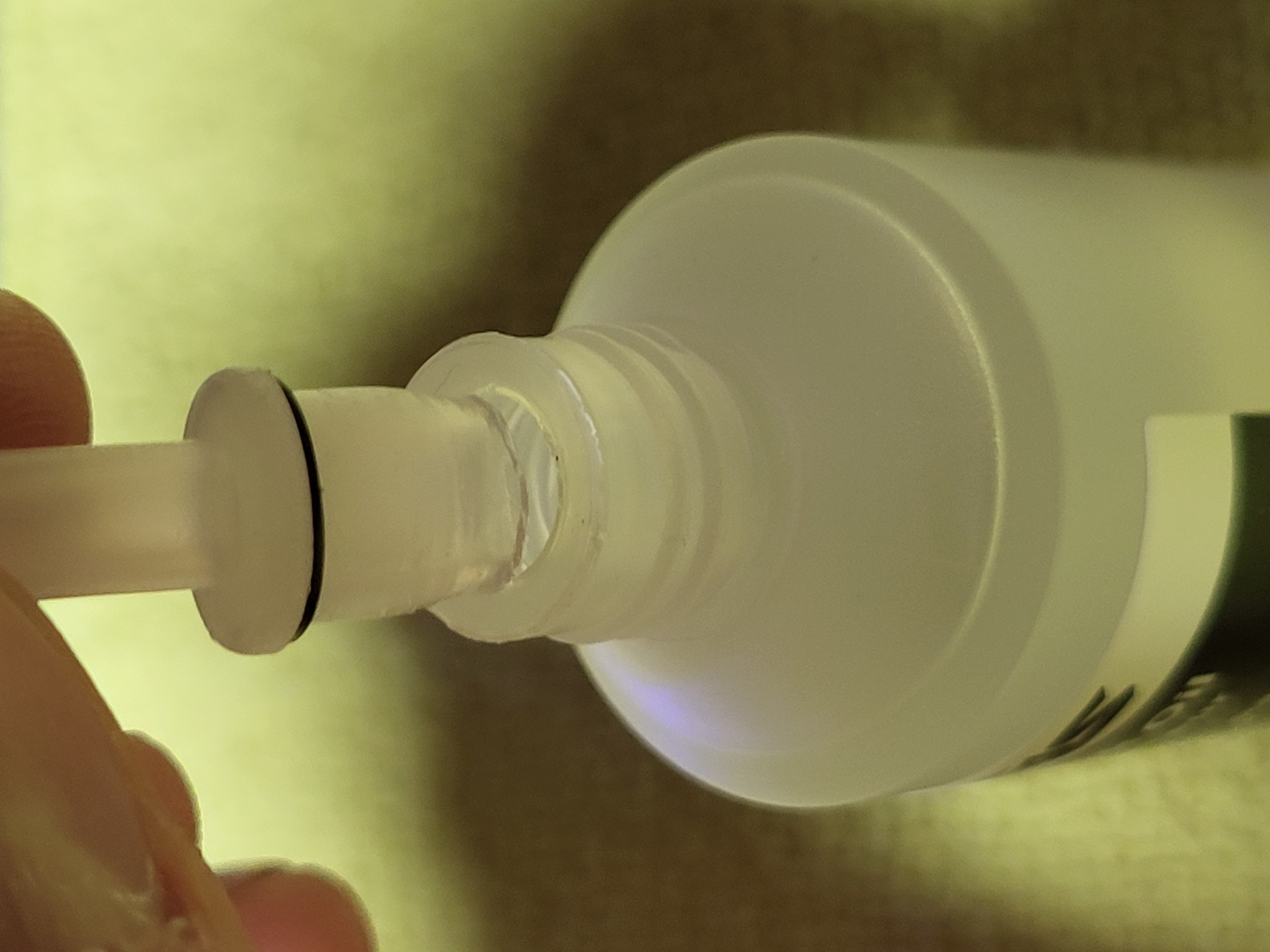

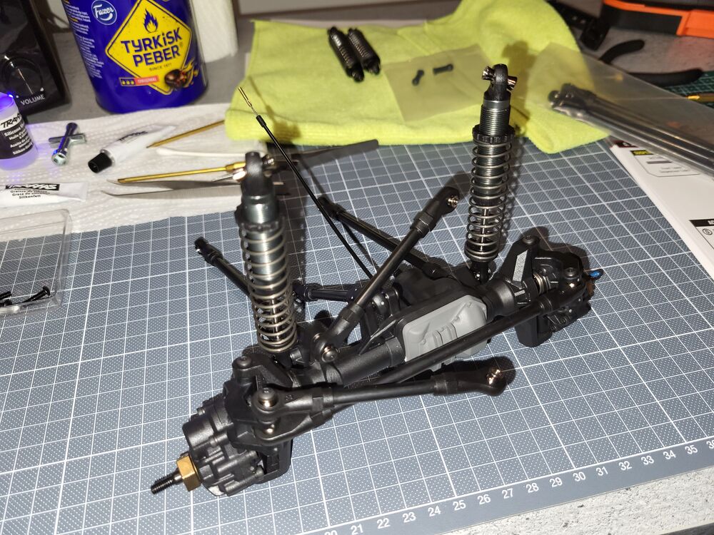

Jousipakettien kans hieman vastusti. Eli mukana tullut iskariöljypullo ja siihen tarkoitettu kaatonokka eivät passanneet yhteen. Vaikka kuinka painoin ja kiersin ja puristin niin en saanut nuita sisäkkäin. Pullon korkissa oli vielä reikä jonka läpi tuon nokan olisi kuulunut mennä ja sillä korkilla oltaisiin saatu tiivis paketti. Luovutin sen suhteen ja hain apteekista 5mm nokalla olevan lääkeruiskun ja kaupasta kertakäyttö shottilaseja. Kaadoin öljyn shottilasiin ja ruiskulla imuttelin ja annostelin iskareihin.
Ohjeissa luki, että öljyn pinta pitäisi jättää 6,7mm päähän iskarin yläosasta ja sitten kiertää yläpää paikoilleen. Mittasin tyhjään iskariin oikean etäisyyden suurin piirtein 6mm pitkällä ruuvilla ja lisäilin öljyt ja yläpää kiinni. Kaksi tehtyä tuumasin, että iskareiden sormituntuma on aivan erinlainen. Tein vielä kolmannen, mutta en välittänyt ohjeissa mainitusta etäisyydestä vaan lisäilin öljyä omaan silmään sopivasti ja käytin välillä yläosaa kiinni ja taas hieman öljyä. Tämä kolmas iskari tuntui sormien välissä hyvältä, joten "korjasin" kaksi aiempaa ja käytin tuota kolmatta verrokkina. Lisäilin öljyä, sitten yläpää kiinni ja kokeilin sormien välissä miltä tuntui.
Sain lopulta kaikki neljä sormituntumalta samankaltaisiksi, jonka jälkeen laitoin jouset paikoilleen. Vasemmasta etupaketista piti kiertää jousi 4mm kireämmälle kuin muista nurkista. En jaksanut eilen sitten perehtyä miksi näin, mutta olettaisin sen johtuvan painojakaumasta. Tulisiko moottorin takia vasemmalle puolelle keulaan enemmän painoa kuin oikealle? Ehkä joku viisaampi tietää tähän vastauksen.
Ja nyt on rakentelu tauolla, palataan asiaan ensiviikon loppupuolella, kun olen taas kotosalla.
Re: Ensimmäinen oma kunnon RC-auto, TRX-4 kit "G wagon"
Kotia taas selvitty reissun päältä.
Vaimoke oli hakenut valmiiksi postista paketin ja kerkesin vielä illan päälle puuhastelemaan.
Ei nuissa lokareissa nyt niin suuri ero ole, mutta mahtuupahan kori paikoilleen. Samalla tuli ruuveja, sain kasattua astinlaudat yhteen.
Näillä näkymin huomenna saisin alustan valmiiksi, ellei töistä tarttunut pöpö sitten pakota lepäilemään..

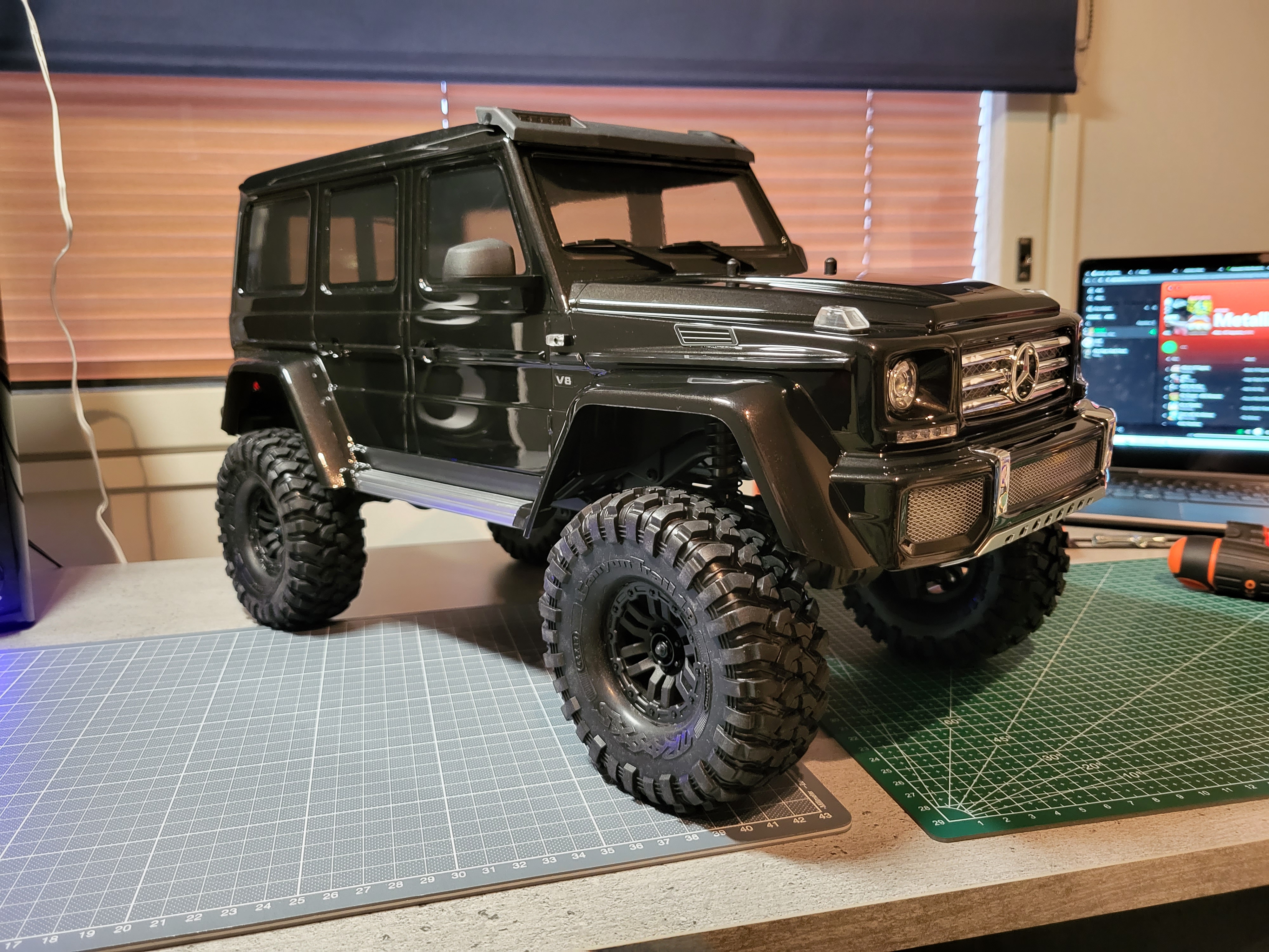

No nyt mahtuu! 😁Raissi kirjoitti: To 08.02.2024 18:32 Mutta ei hyvää ilman jotain vastoinkäymistä. Elikkä huomasin tuossa kun kokeilin koria runkoon, että eihän se mahdu paikoilleen.. 🤥

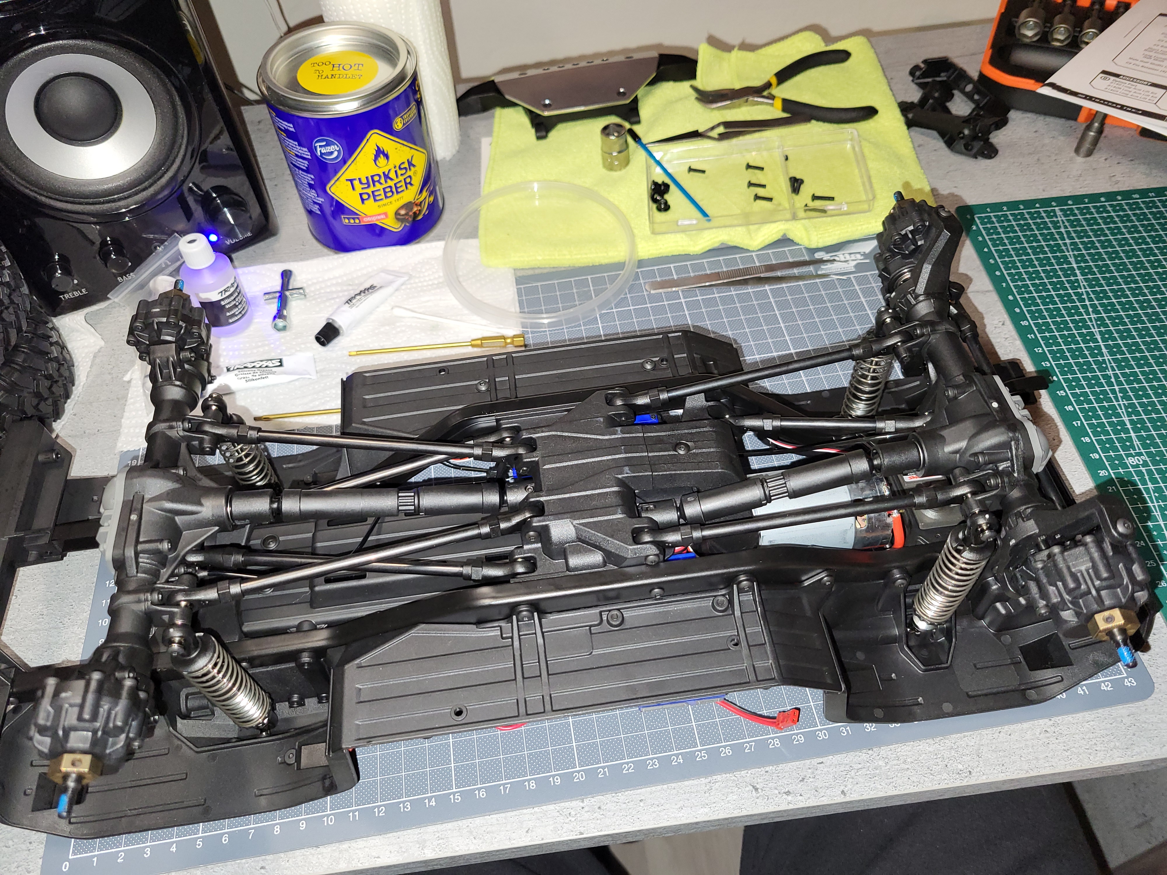

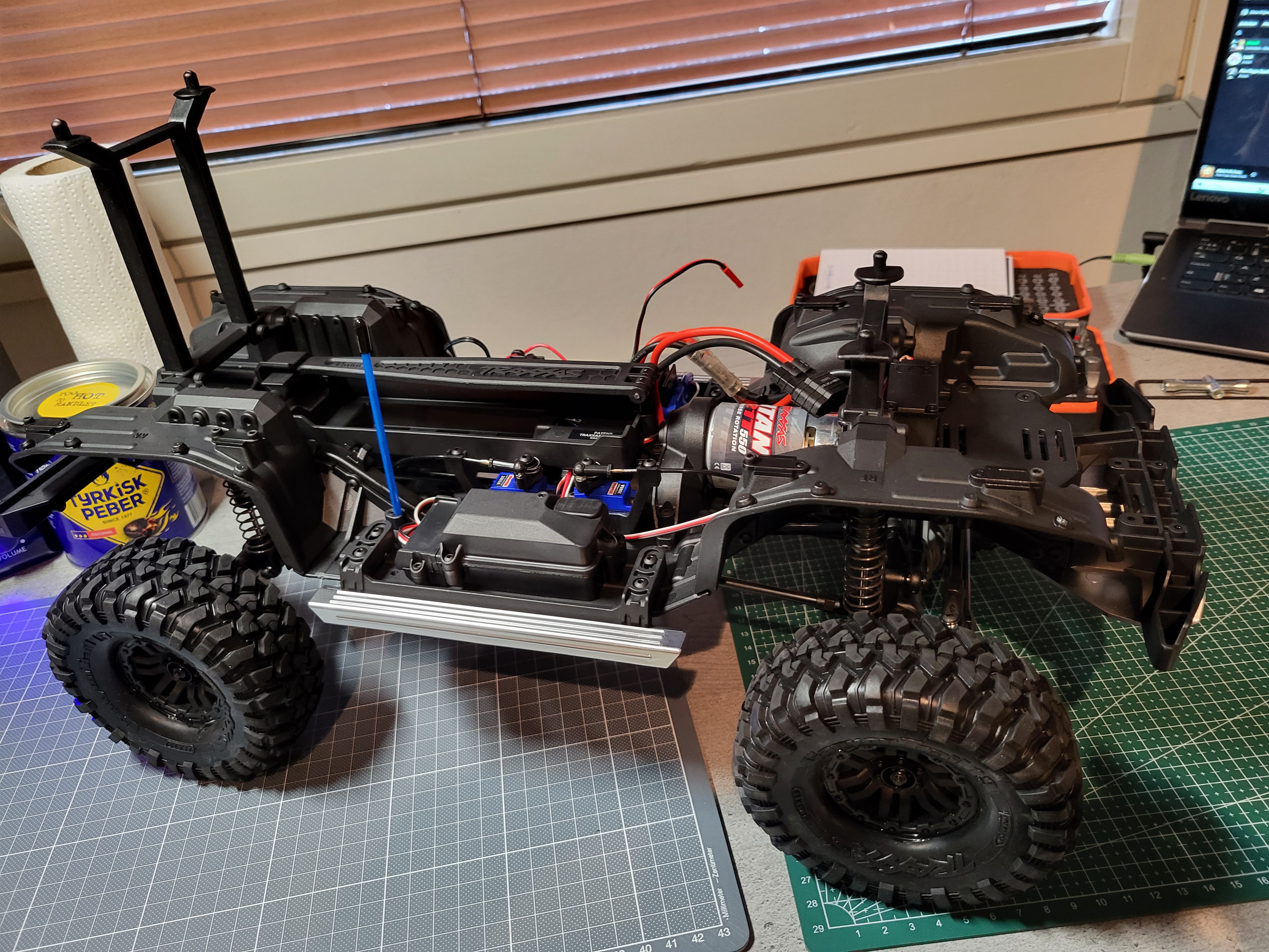

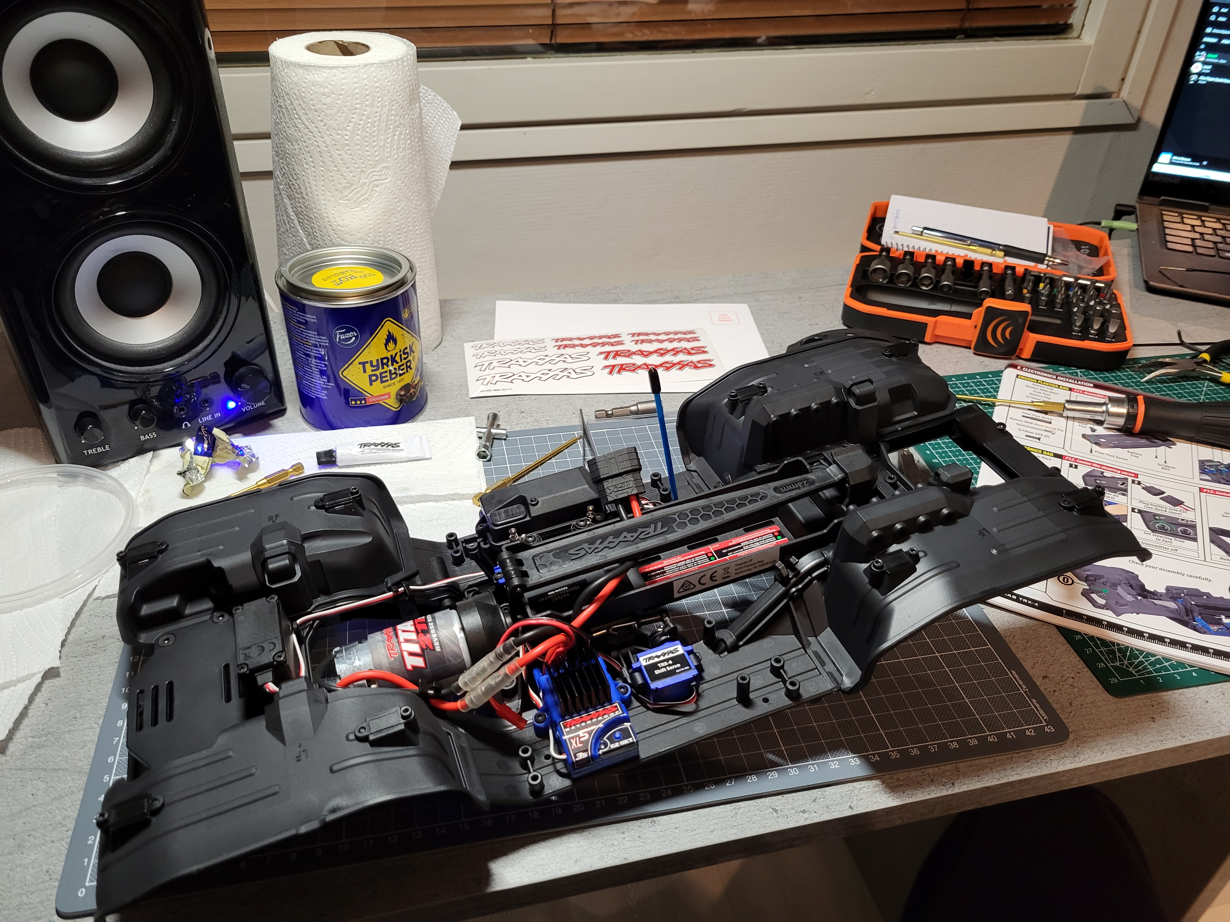

Oli tänään sen verran virtaa, että laitoin loputkin osat paikoilleen.
Kyllä oli melkonen taikinointi saada tuo etuakseli asennettua, kun tankoja sojotti sinne ja tänne. Mutta kyllä se lopulta sinne sujahti. Taka-akseli oli huomattavasti helpompi. Kardaanien kasaus ja paikalleen laitto oli mukavan kivutonta hommaa.
Astinlaudoissa oli L ja R merkinnät joten niiden kans ei tarvinnut arpoa kummin laittaa.
Koritolppien mitat oli hieman hakusessa, mutta kyllä nekin sieltä löytyi. Tuossa G:n kopassa tuli sille vasittu takakiinnike, oli hieman korkeampi kuin kitin mukana tullut.
Omasta mielestä lopputulos hieno. Alusta ja kori istuu hyvin yhteen, samoin kuin nuo G:n puskurit ja astinlaudat. Kyllä näkee, että tuotekehitystä ja mittoja on selkeästi viilattu, kun on nuin hyvin istuva setti. Ainut mitä itse muuttaisin on tuo amg tyylinen puskuri ja nuo kattovalo viritykset. Enemmän klassiseen suuntaan nojaava G olisi ollut hienompi, mutta ymmärrän tämän korin idean kun kyseessä G:n 4x4, sehän sopii hyvin tuohon trx4 alustaan. Mutta joka tapauksessa, onhan tuo pirun komia.
Nyt kun auto on kasattu täytyy kyllä antaa kehuja Traxxas:lle. Ohjeet oli selkeät ja sen ansiosta rakentaminen oli helppoa ja kivaa. Osat oli hyvin merkattu omiin pusseihin ja pussit ohjeen eri vaiheisiin. Sivuilla olleet osien 1:1 vertailukuvat auttoivat tarvittaessa oikeiden ruuvien löytämisessä. Kokonaisuutena oikein aloittelija ystävällinen paketti, vahva suositus!
Äkikseltään en oikeen keksi mitään miinusta, näin rakentamisen kannalta. En kerennyt testaus puuhiin, niin suorituskyvystä en osaa vielä sanoa. Toki ei mulla kyllä ole edes verrokkia mihin verrata.. 😅 Jospa sitä huomenna kerkeäis tuonne ulos kattomaan miten trx kulkee, lupaili mukavan lauhaa keliäkin. 😁
Ja iso kiitos Piselle! 😊👍 Vinkkasit hommaamaan heti kunnon kuusiokolo työkalut, ilman niitä olisi kyllä ollut ankeat ajat kasatessa.
