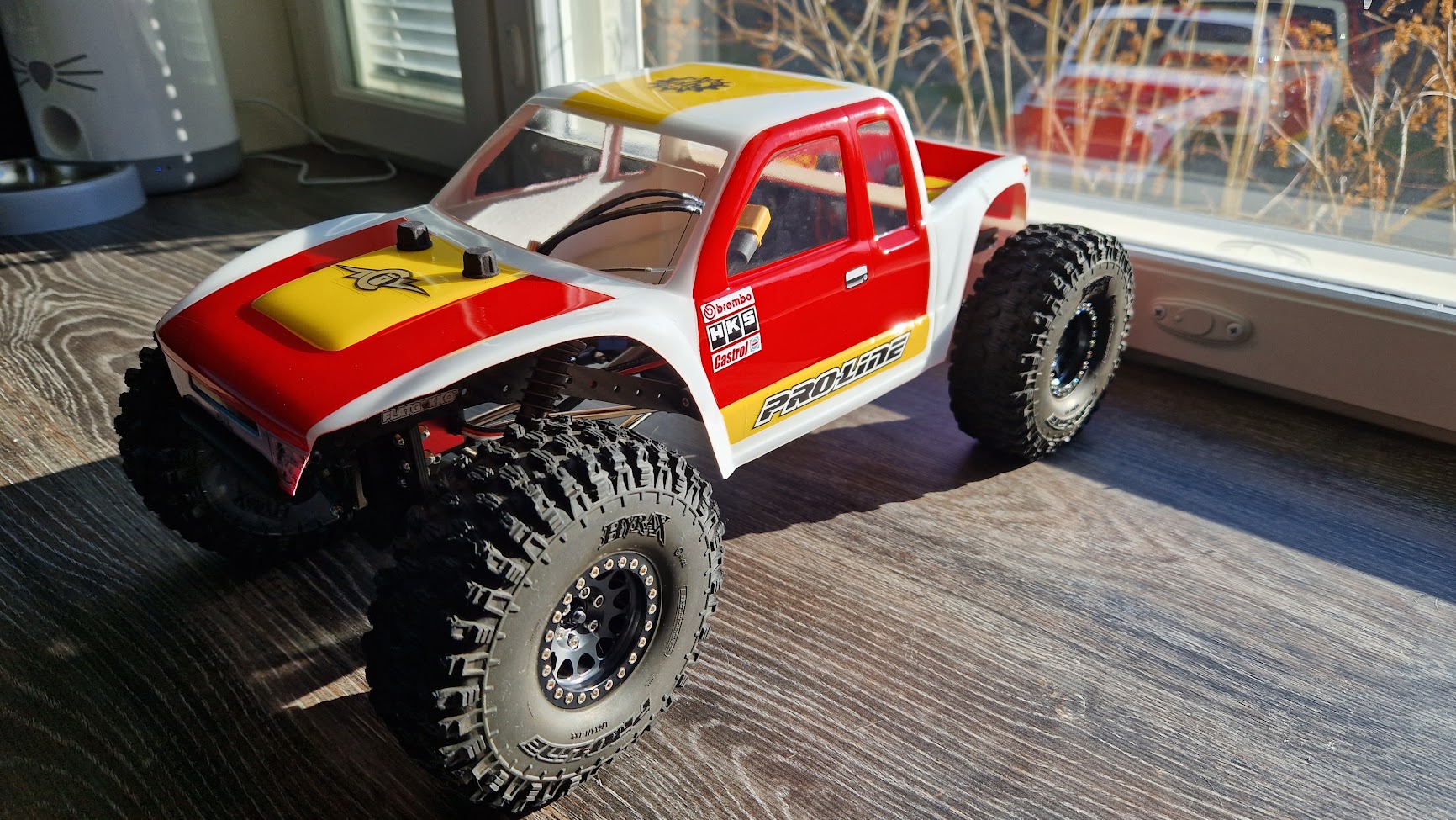

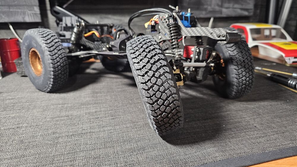

Kun C3 huhut alkoi pyöriä ja näytti että perskaa en aja ensi vuonna, niin tuumailin että pistetään sitten alusta hyötykäyttöön ja tehdään siitä C3. Nyt jälkikäteen tuntuu kyllä tyhmältä ajatukselta, kun näyttää että kahta luokkaa pystyy vain ajamaan ja minulla on jo C1 sekä C2 rakenteilla. Jos tää ajoissa valmistuu, niin ehkä mie koitan viinapullolla lahjoa muita C3-kuskeja, että jospa ajettaisikiin 2-päiväiset kisat :D
Mutta asiaan, aihiona toimii siis tämä:
viewtopic.php?t=13045

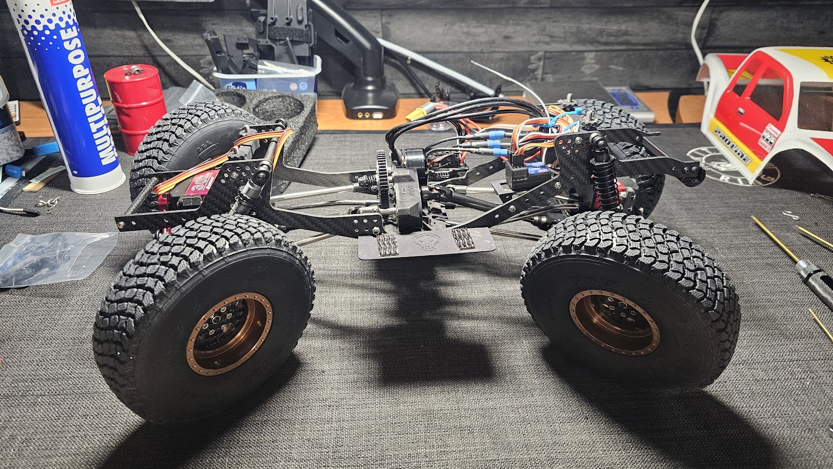

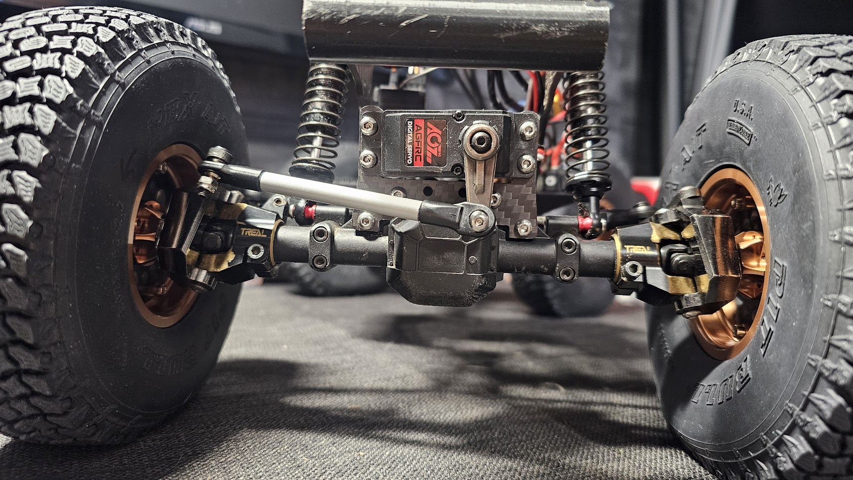

Aloitin mallailemaan alle noita 2.2 Swampereita, että miten tuon kokoluokan rengas tähän ylipäätään menee. Ei tuossa nyt ihmeitä tarvinne että mahtuu, etuakseliin lisäsin casteria c-hubeja kääntämällä, että tulee tilaa vähän paremmin.

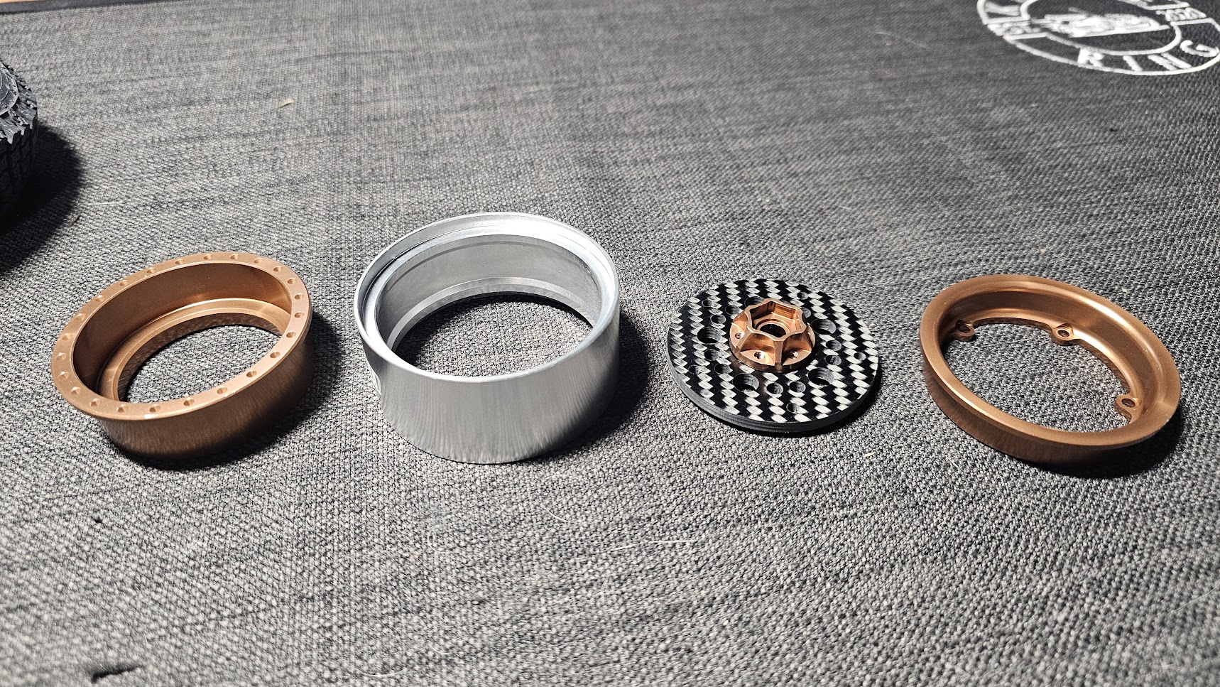

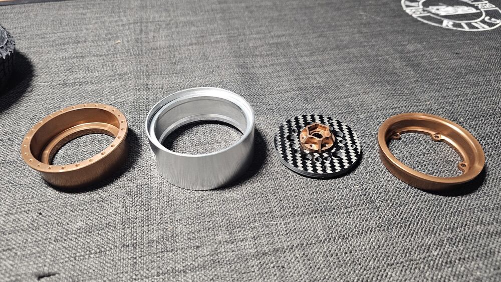

Vanteiksi tuli jotkut Injoran 2.2" koottavat pienellä offsetillä, nuo Elementin akselit kun on aika kapeat.

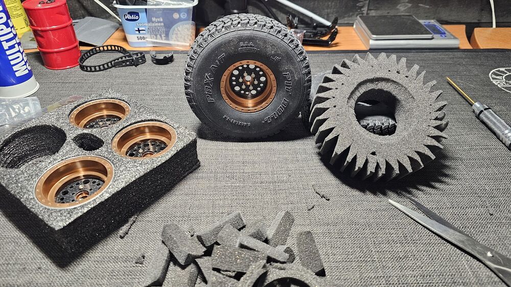

Renkaita ei huvittanut käydä leikkaa&liimaa metodilla tekemään niin päätin kokeilla valmiita, ja ne on Pitbull PBX A/T Hardcoret. Otin tässä vähän tietoisen riskin, kun 2.2 saattaa olla jäykempi kuin 1.9, mutta toivotaan että toimii. Speksien mukaan aika samaa kokoa kuin cut&shut Tuskit.
https://www.rcfox.de/en/PB9012AK-PitBul ... Foam-2-pcs

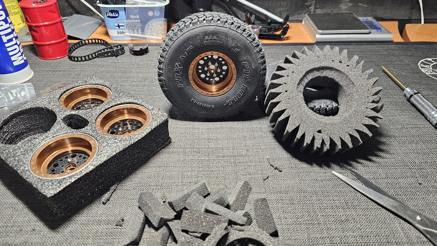

Foamit noissa on aivan järkyttävän jäykät ja niille päätin näyttää vähän saksia että saa pintapehmeyttä. Parempiakin foameja on olemassa, mutta eipä tämä kokeilu mitään maksa.

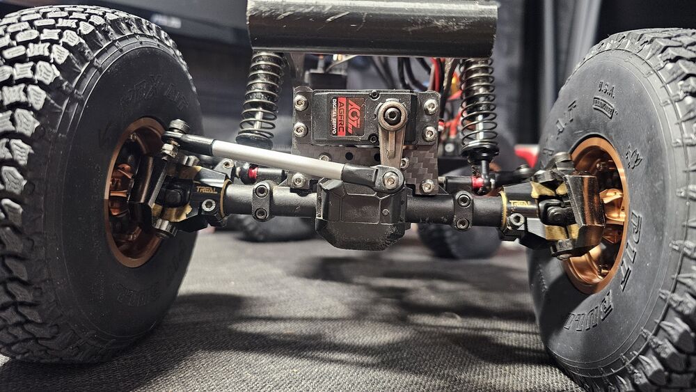

Casterin muutoss etupäässä laittoi linkkihommat uusiksi, mutta onneks tuohon yhdyslinkkiin riitti vain päiden vaihto. Kääntölinkki piti myös uusiksi.
Tilaa tuossa etupäässä onneksi on nyt hyvin, että saa iskaria vähän eri kulmaan, on tällä hetkellä aivan liian jäykkä. Katsotaan riittääkö kulman muutos vai meneekö vaihtoon.

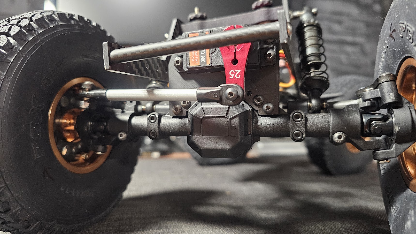

Taakse tuli myös elementin akseli, johon printtaisin servotelineen ja kääntöhommia hoitaa joku laatikosta löytynyt kiinaservo.

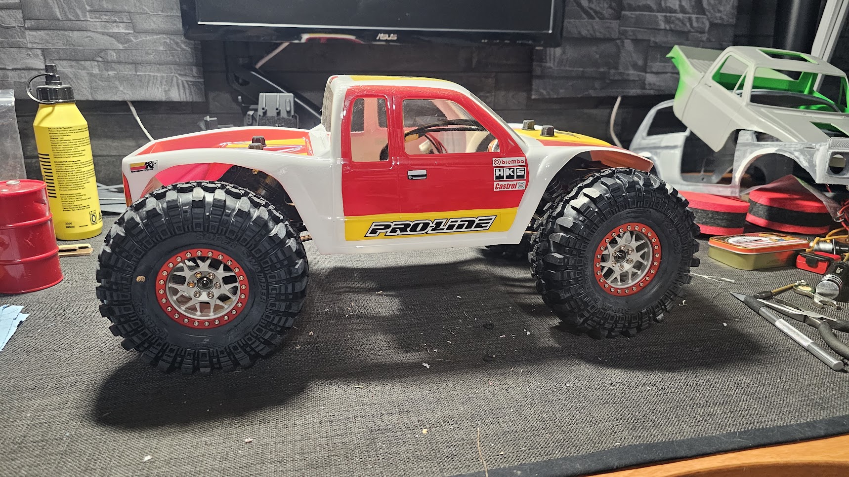

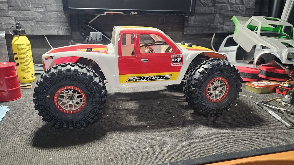

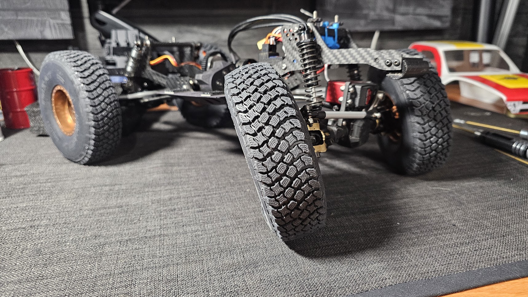

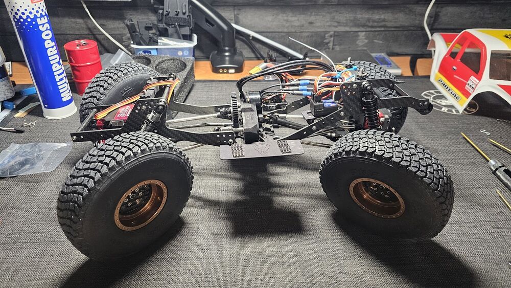

Kyllähän tää aika koomisen lyhyeltä näyttää näillä renkailla. Onhan tää varmasi ketterä kääntymään mutta miten muut ominaisuudet. Pitää vähän miettiä seuraavia askeleita että pitääkö korin suhteen jättää pelivaraa, että akseliväliä kärsii myöhemmin kasvattaa, tai sitten tehdä se jo nyt.
Re: Nenolan C3 Gekko
Kyllä mä sinuna venyttäisin jo nyt. Takapäähän vaan pidempää linkkiä tai linkinpäitä. Hyvältä näyttää!
