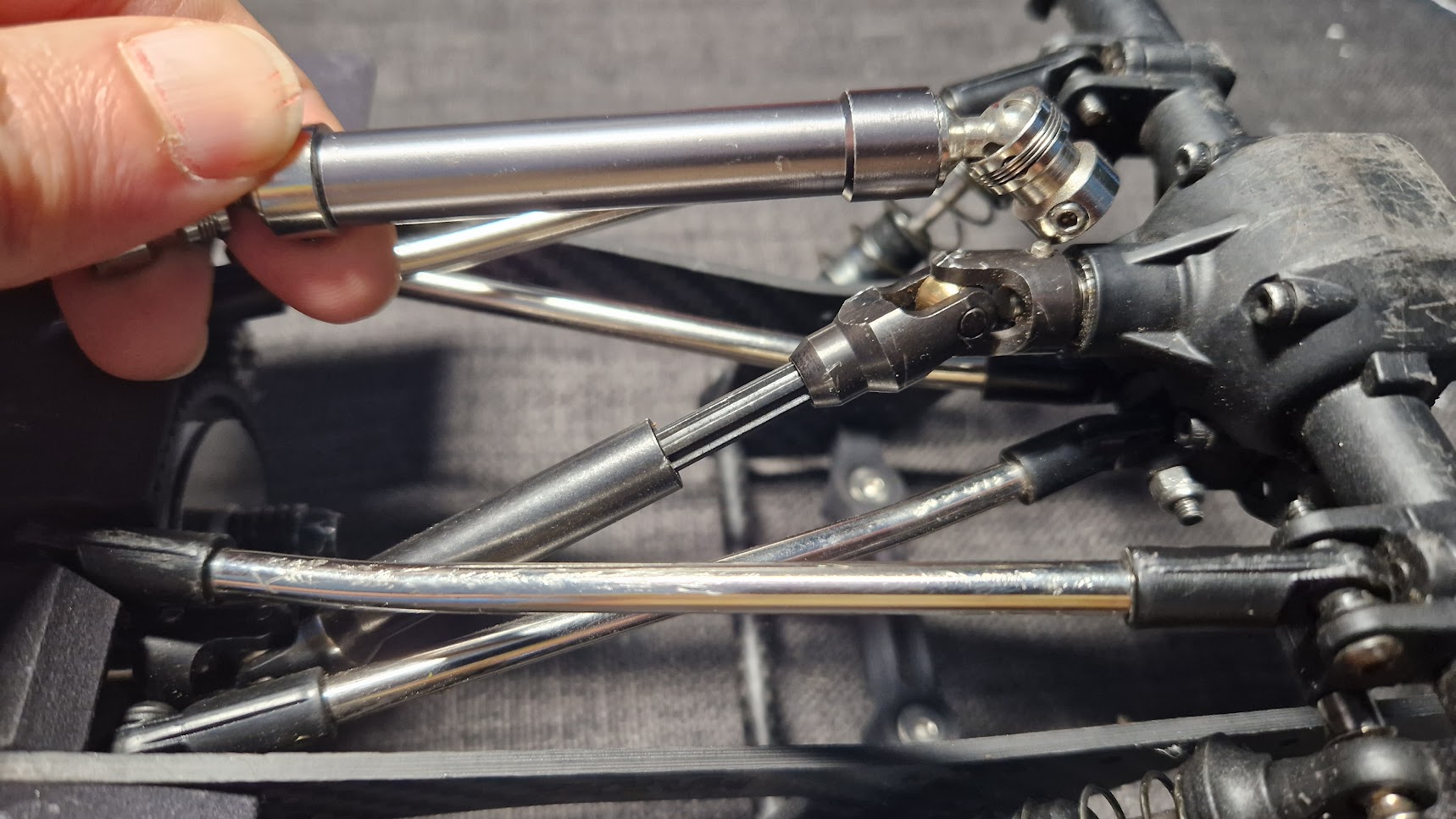

-linkeistä ei tietoa, aika kiiltävän näköistä tavaraa ja ujosti taivutettu eli voi olla jotkut halpikset?
-iskarit näyttää kovasti TRX-4 mallisilta, mutta aavistuksen isompi jousen halkaisija
-kardaanit myös kiiltävät eikä kovin laadukkaan oloiset
-vanteet muoviset beadlockit ja päällä kopio Hyraxit

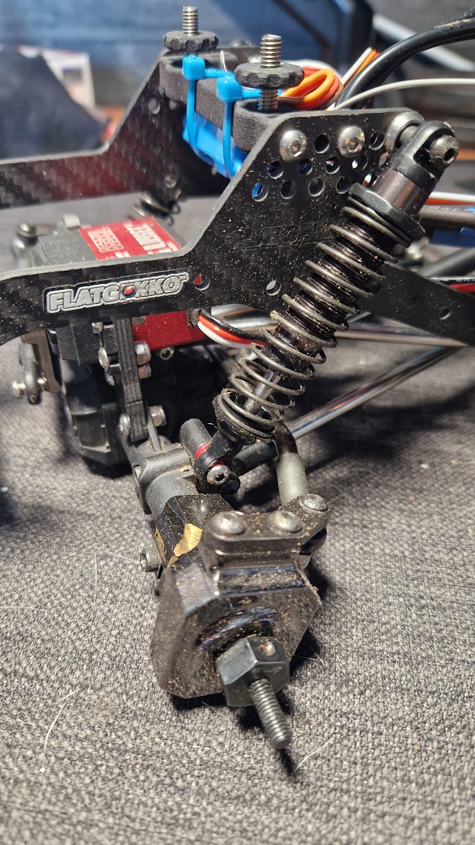

Ensitestit vastarin asennuksen jälkeen jätti kyllä paljon toivomisen varaa, klappia voimansiirrossa oli niin paljon että minkäänlaista tarkempaa ajoa tällä ei pystynyt tekemään. Elementin akseleissa pientä väljää vetareissa toki on, mutta suurin syy oli kardaaneissa. Laatikosta löytyi onneksi sopivat millä pahimmat välykset sai pois

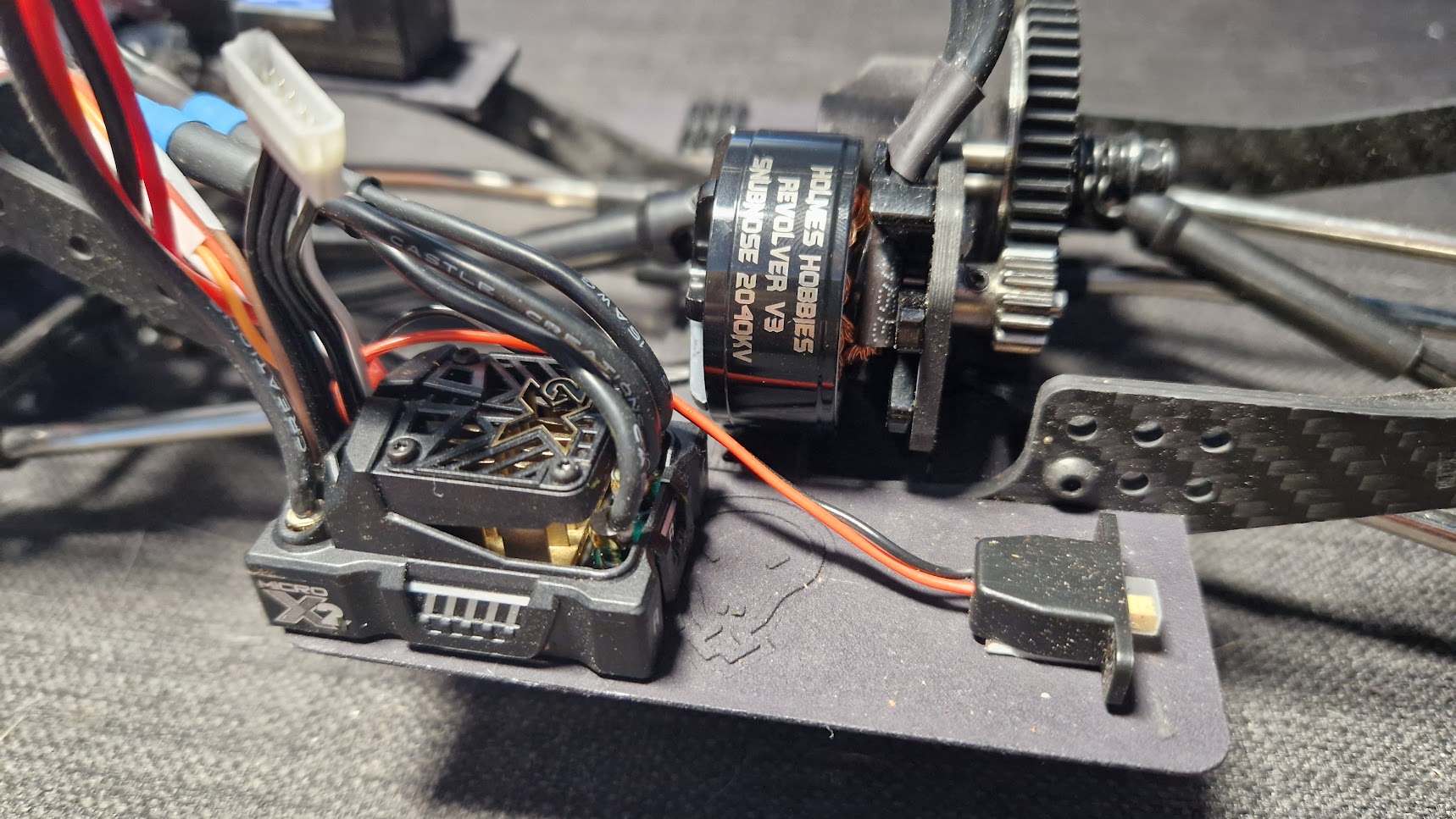

Perskasähköt oli jo tilattu, joten Fusion sai tehdä tilaa niille. Tilalle tuli Castlen micro X2 ja Holmesin Revolver snubnose v3 2040kv. Ja kyllä, ääni on korviahuumaava, mutta pärjää ulkona ajaessa ilman korvatulppia :D

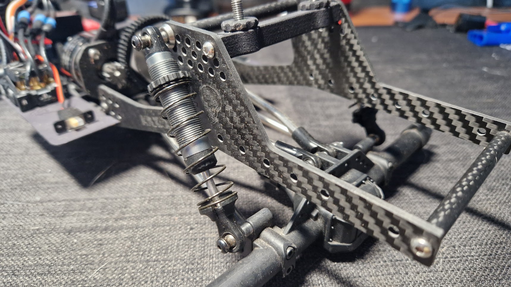

Iskarit purin kaikki osiin ja kasasin green slimen kanssa, sekä taakse vaihdoin iskarit TRX4 versioihin, kun noissa mukana tulleissa oli nuo "linkkipallot" turhan napakan oloiset. Takana myös lyhyemmät jouset, pääsee vapaaksi ulosjoustossa mutta en huomannut sen haittaavan menoa.
Edessä vielä iskarit ja jouset ennallaan

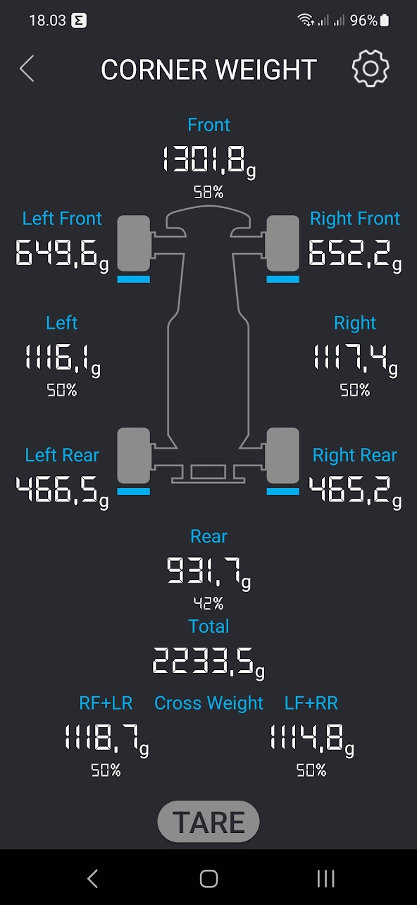

Akkua yritin saada mahtumaan eteen, mutta ainakin tällä (laittomalla) korilla tilaa ei ole tarpeeksi, joten se löyti paikkansa sliderin päältä. Ei tuo toisaalta huono paikka ollut kun painon sai aika tasan menemään sivusuunnassa.

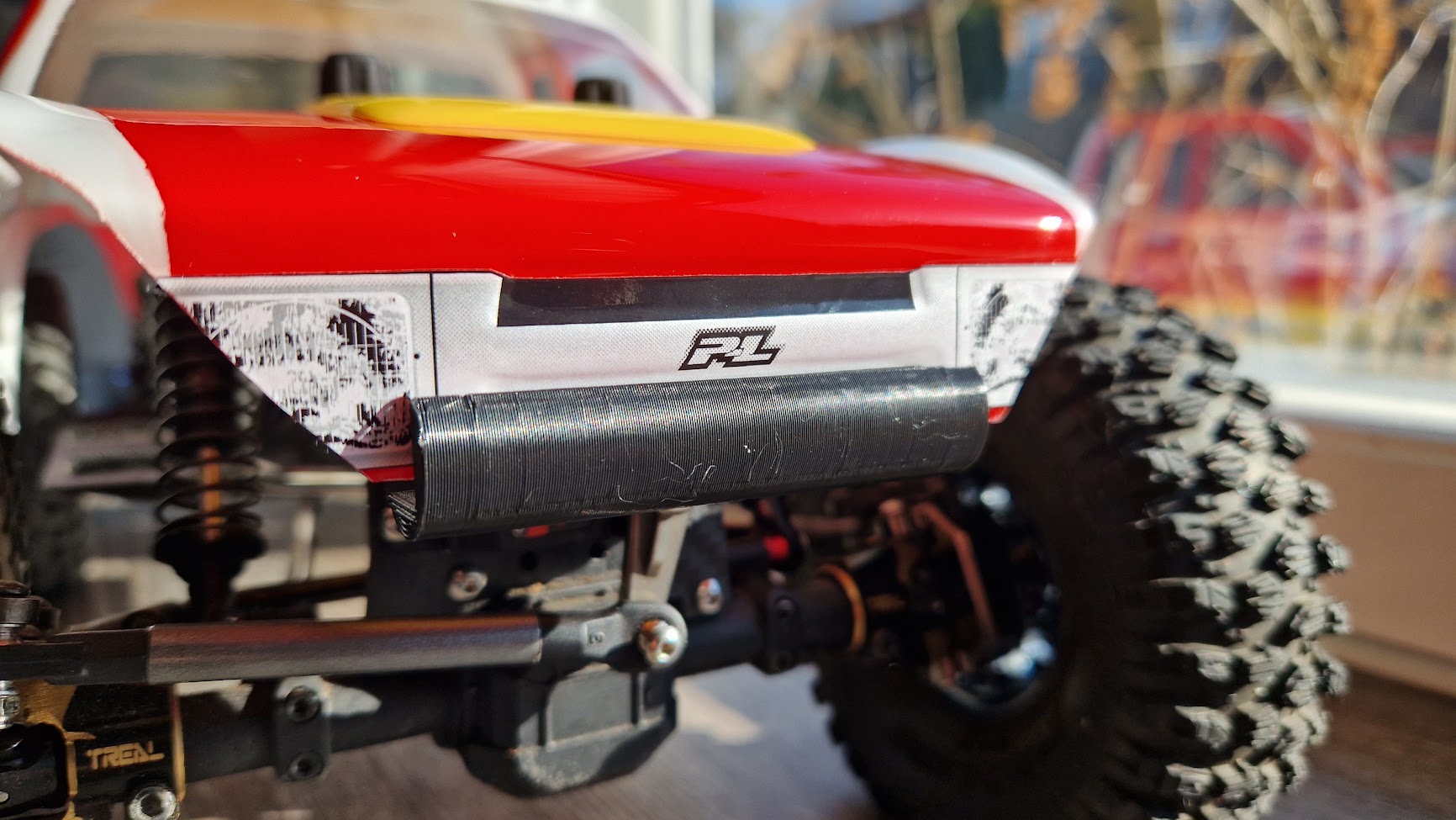

Ennen kisoja pitää vielä kori vaihtaa Cliffhangeriin (yllätys yllätys! :D), saattaa jopa peittää edestä tarpeeksi ilman lisämodeja. Lisäksi pitää vielä vähän leveämpi puskuri askarrella eteen niin sitten olisikin valmis kisoihin.

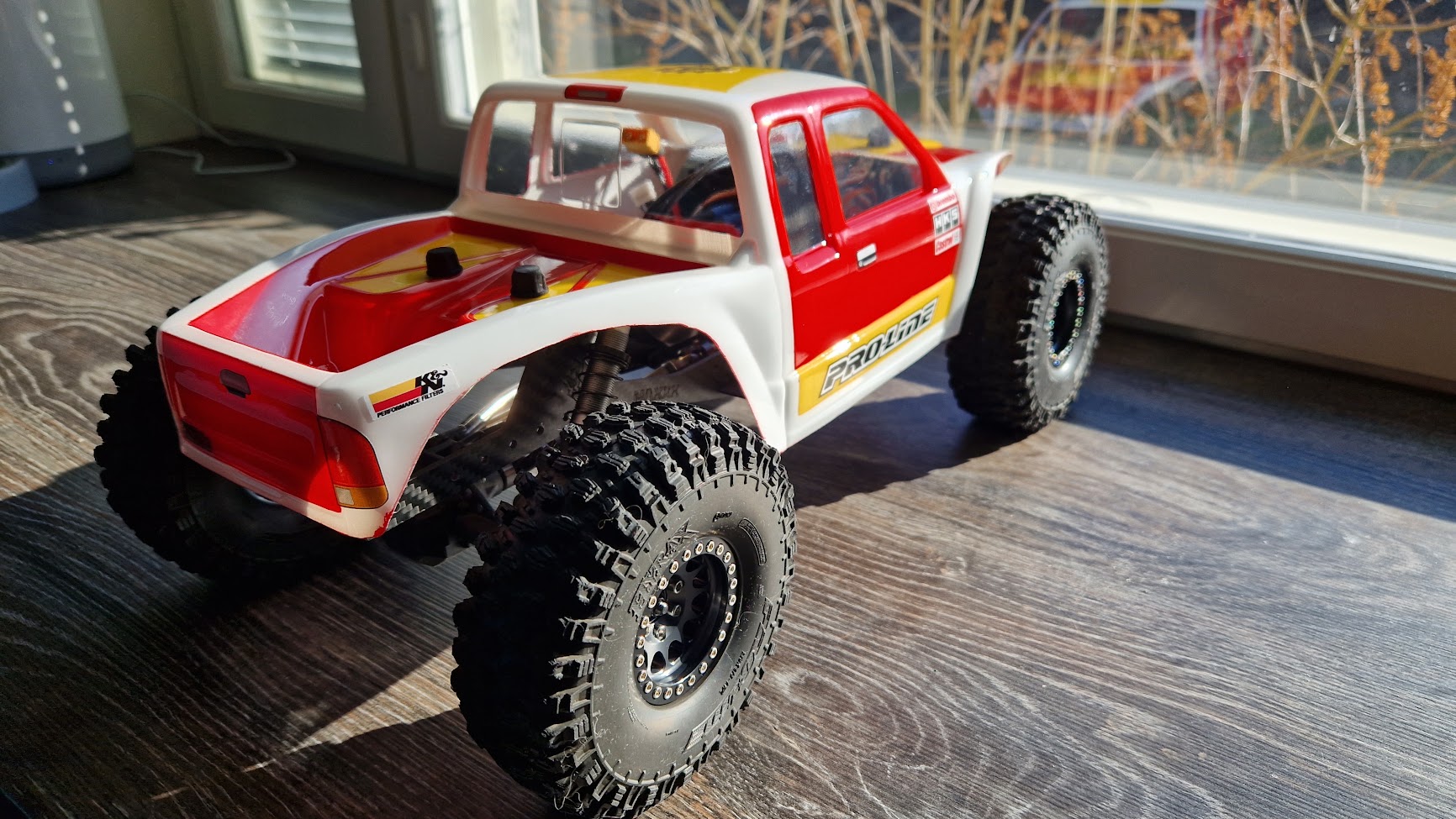

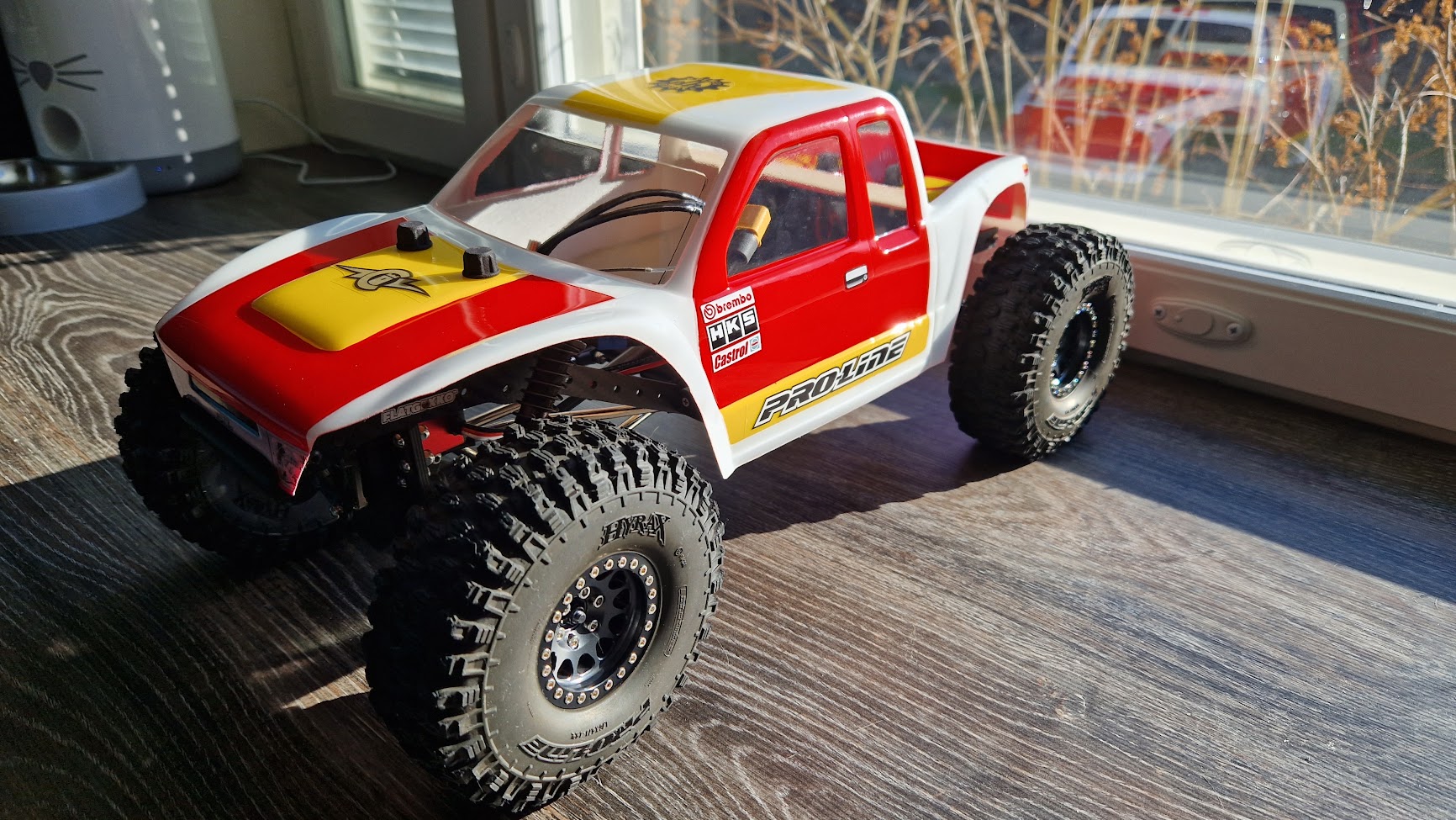

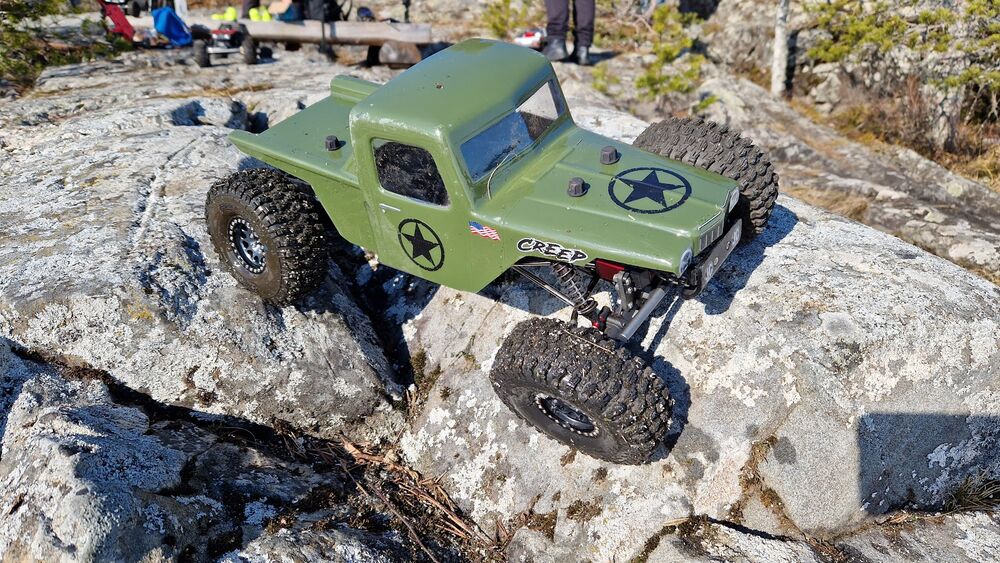

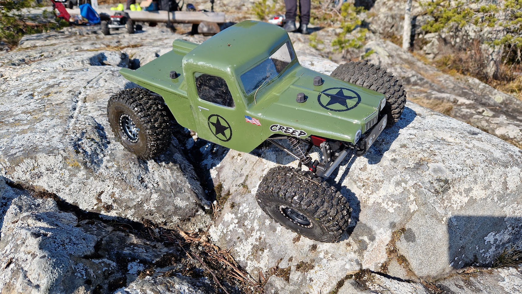

Toisessa topicissa kyselinkin korin maalauksen pakollisuudesta kun meinaa aika loppua. En ollut puusilmänä huomannut että lukeehan siellä että clear bodies not allowed. Tää viikko meni niin vauhdikkaasti työreissun merkeissä että unohtui maalitkin tilata ja kotimatkalla huomasin että ei taida matkan varreltakaan saada mistään maalia, vaikka 550km halki suomen ajoin :D Onneksi eremon pelasti pinteestä ja häneltä sain jotain purkinpohjia, jotka täsmäsivät jotenkin omiin maalinjämiin. Kori oli onneksi jo leikattu ja trimmattu viime vkloppuna.
Eilen illalla kotiintullessa nopeasti liquid maskit koriin ja kuivumaan. Taiteellista silmää en omista, joten rajaukset tein korin muotojen mukaan. Aamulla sitten maskeja repimään ja maalia pintaan. Lopputulos olikin ihan kiva ja parani vielä tarrojen myötä. Rajaukset ei ihan täydelliset ole mutta välttää omaan silmään.
Viime vkloppuna ehdin piirtää ja tulostaa uuden etupuskurin, leveyttä rapiat 70mm ja tulee 3mm korin ulkopuolelle, joten sääntöjen puitteissa.

Hienosti maalattu! Et haluis vähän avata kui sä sitä liquid maskia käytit. Eli jos pystysit vähän avaat sitä työ järjestystä ja tekemistä.
Re: Nenolan Gekko
Tässä oma työjärjestys:
1. Maalirajojen hahmottelu korin ulkopuolelle suojakalvoon tussilla ja ikkunamaskien liimaus paikoilleen. Itse kirjoitin myös maalattaville alueille värin nimen ettei mene sekaisin maskeja poistaessa.
2. Liquid mask korin sisäpuolelle pensselillä, itse laitoin kaksi reilua kerrosta, suositellaan 2-3. Itse käytin vaahtomuovisivellintä kun sellainen ekana käsiin sattui, tavallinen käy myös.
3. Leikataan kaikki rajaukset maskiin askarteluveitsellä. En tiedä olisiko parempi leikata vain se väri jota maalataan, mutta toisaalta loppua kohti kori ei enää ole kunnolla läpinäkyvä ja ulkopuolen piirrretyt rajat eivät enää näy.
4. Poistetaan ensimmäisen värin alueelta maski, tässä hyvät välineet on teräväkärkiset pinsetit ja askarteluveitsi.
5. Ekan värin maalaus ja kuivattelu, en osaa sanoa kannattaako kuivatella miten pitkään, itse jatkoin seuraavaan vaiheeseen melko pian koska kiire :D
6. Poistetaan toisen värin alueelta maski, tässä kohtaa voi tulla haasteita jos maali ei "katkea/rajaudu" kunnolla maskin mukana. Jotkut ovat sanoneet että rajat joutuu leikkaamaan uudestaan maalikerrosten välillä. Tällöin saadaan paras rajaus mutta voi olla haastavaa.
Toista vaiheita 4-6 niin pitkään kunnes kaikki värit pinnassa.
Re: Nenolan Gekko
Kiitos! Toi oli hyvä että leikkaa alueet valmiiksi. On käynyt mielessä että voisi joskus kokeilla, mut ollu vähä skeptinen kui hyvin se toimii. Mut hieno koppa tuosta tuli.
