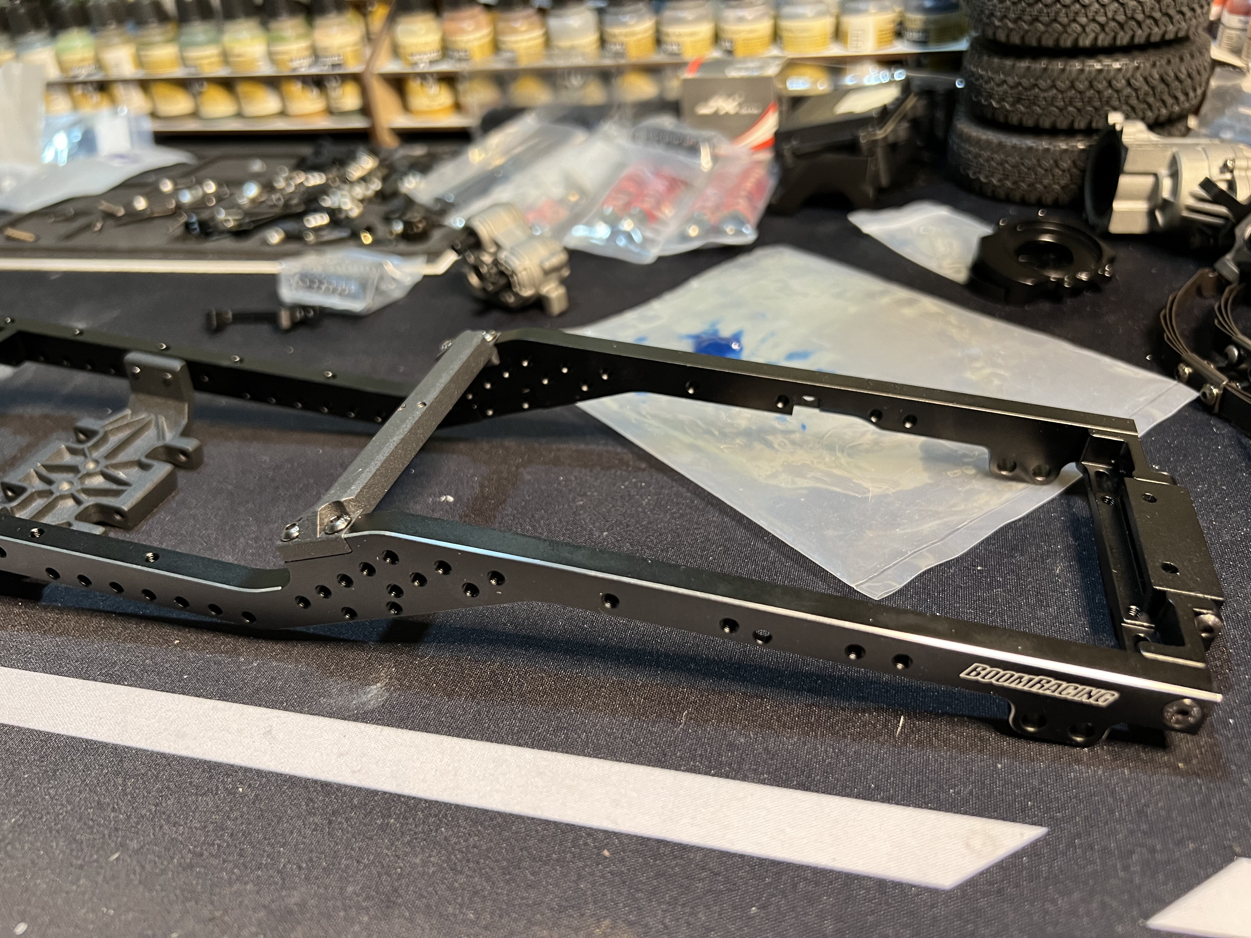

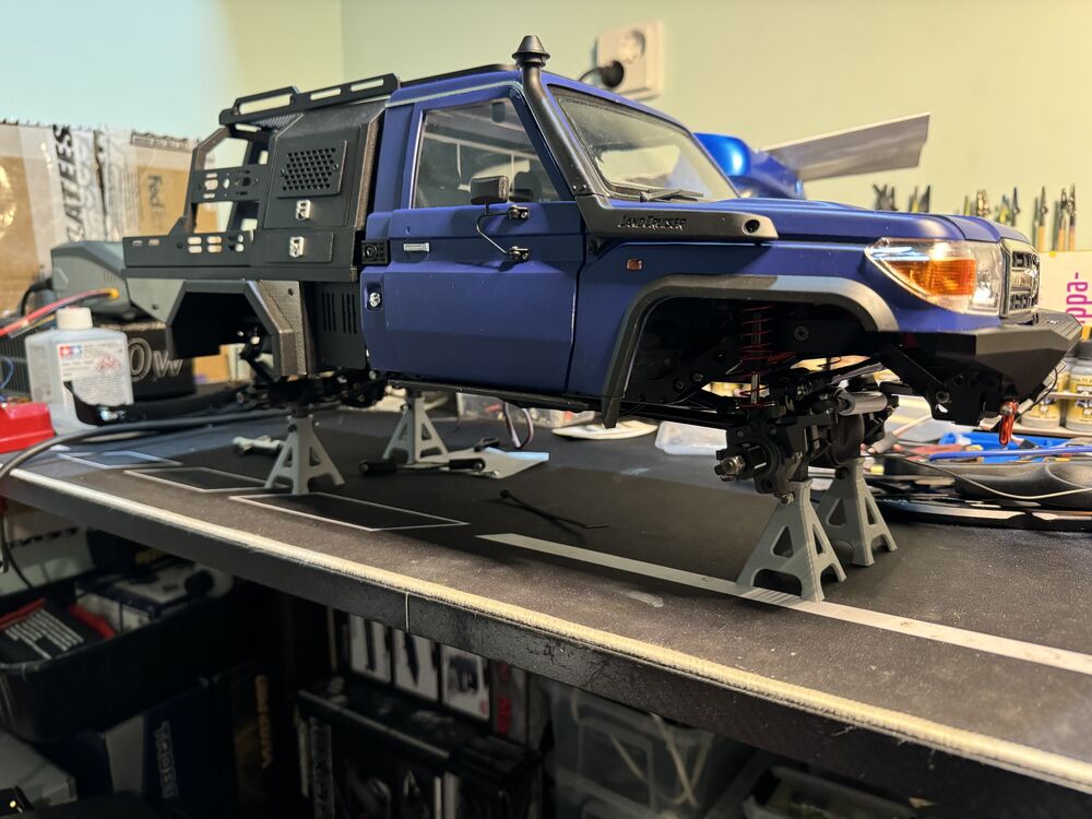

No niin, su iltana mallaisin killerbodyn lc70 koria vs410 pron päälle ja laitoin Tinger kingille kuvan mitä touhuilen.
Ma lounaalla tilanteet sitten eskaloitui ja nyt on brx01 alusta ja siihen päivitysosia matkalla Hong kongista Suomeen🫣
Tämmöisillä aletaan rakentamaan
Tästä se taas lähti eskaloitumaan

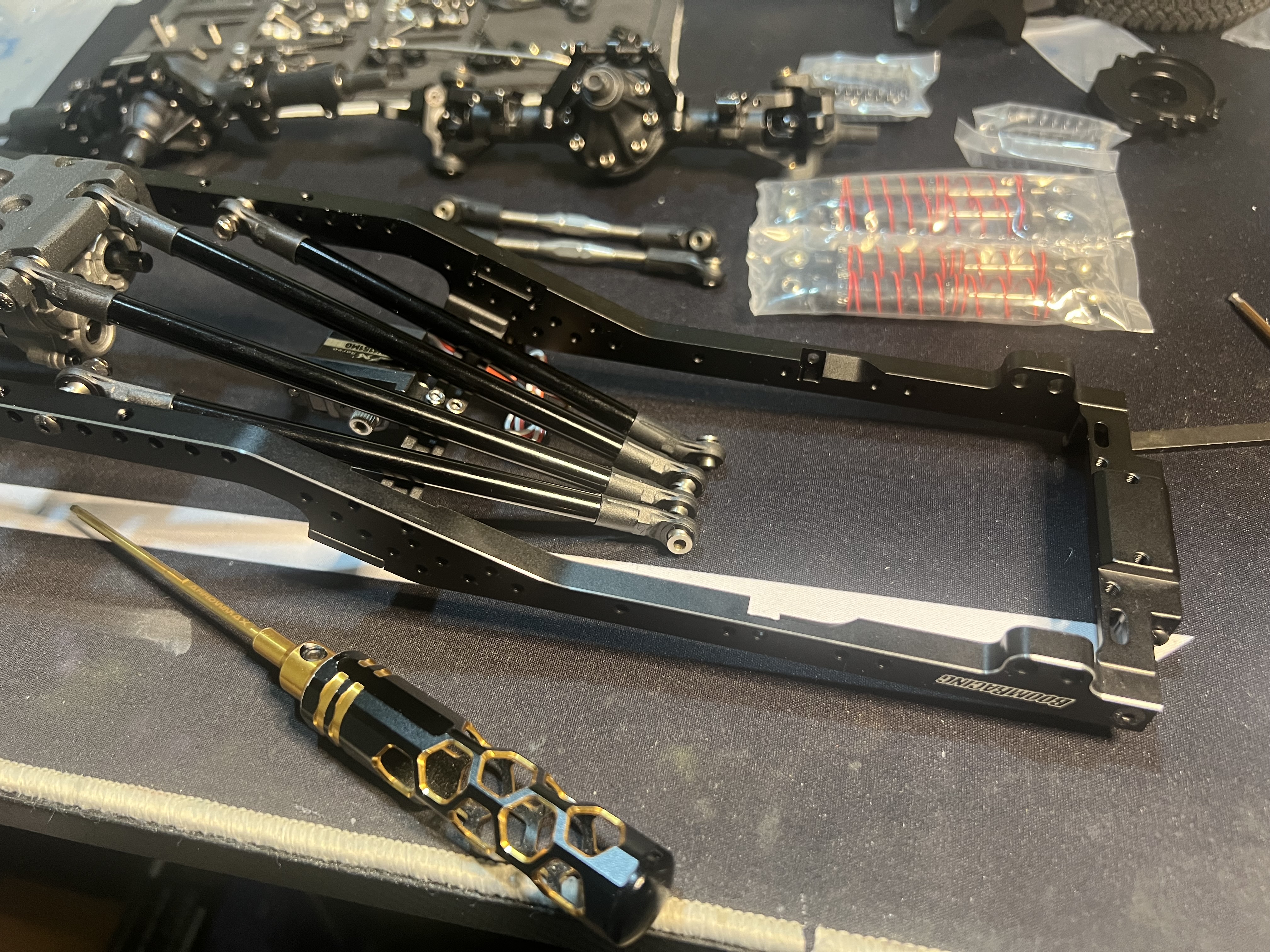

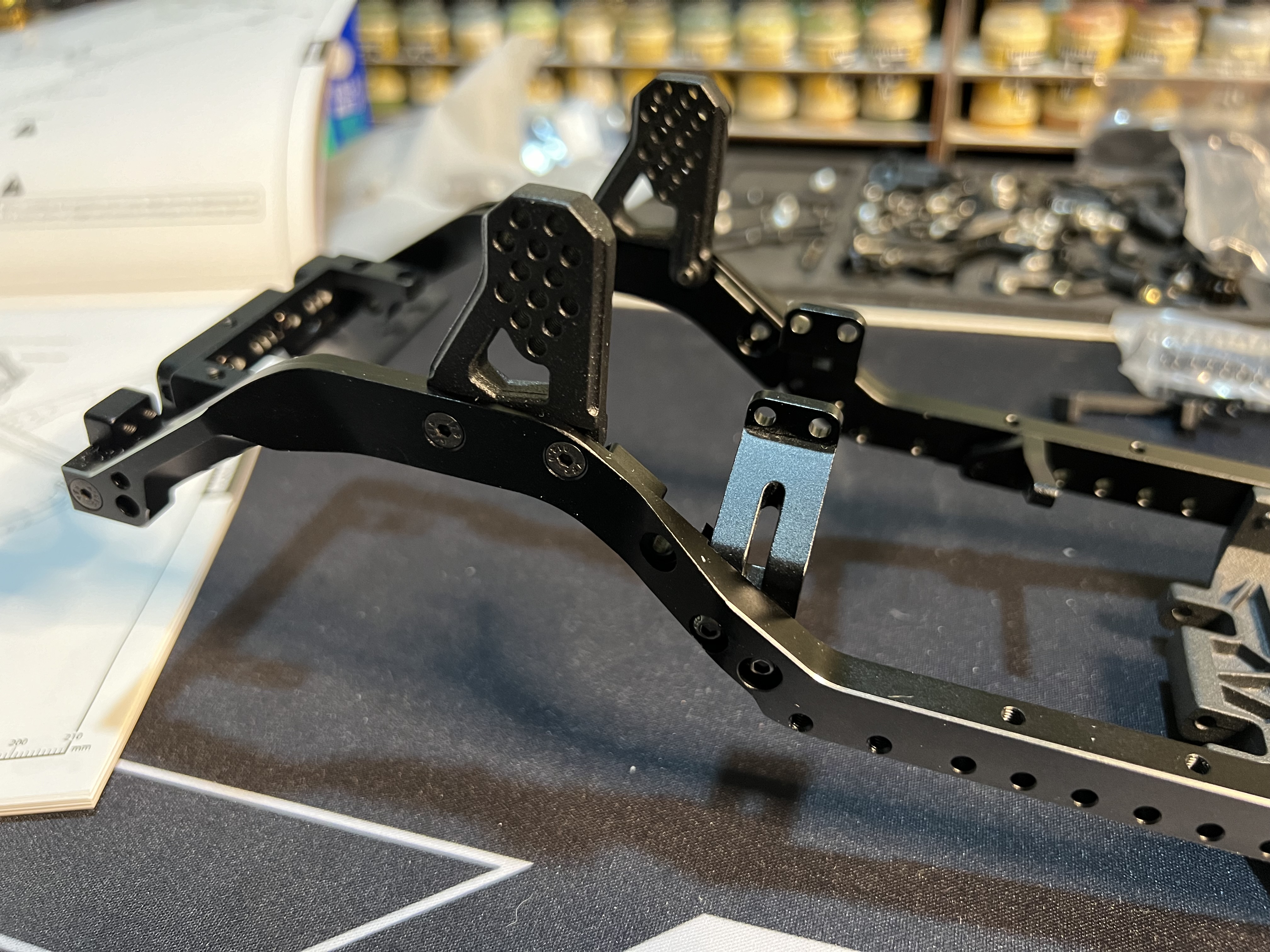

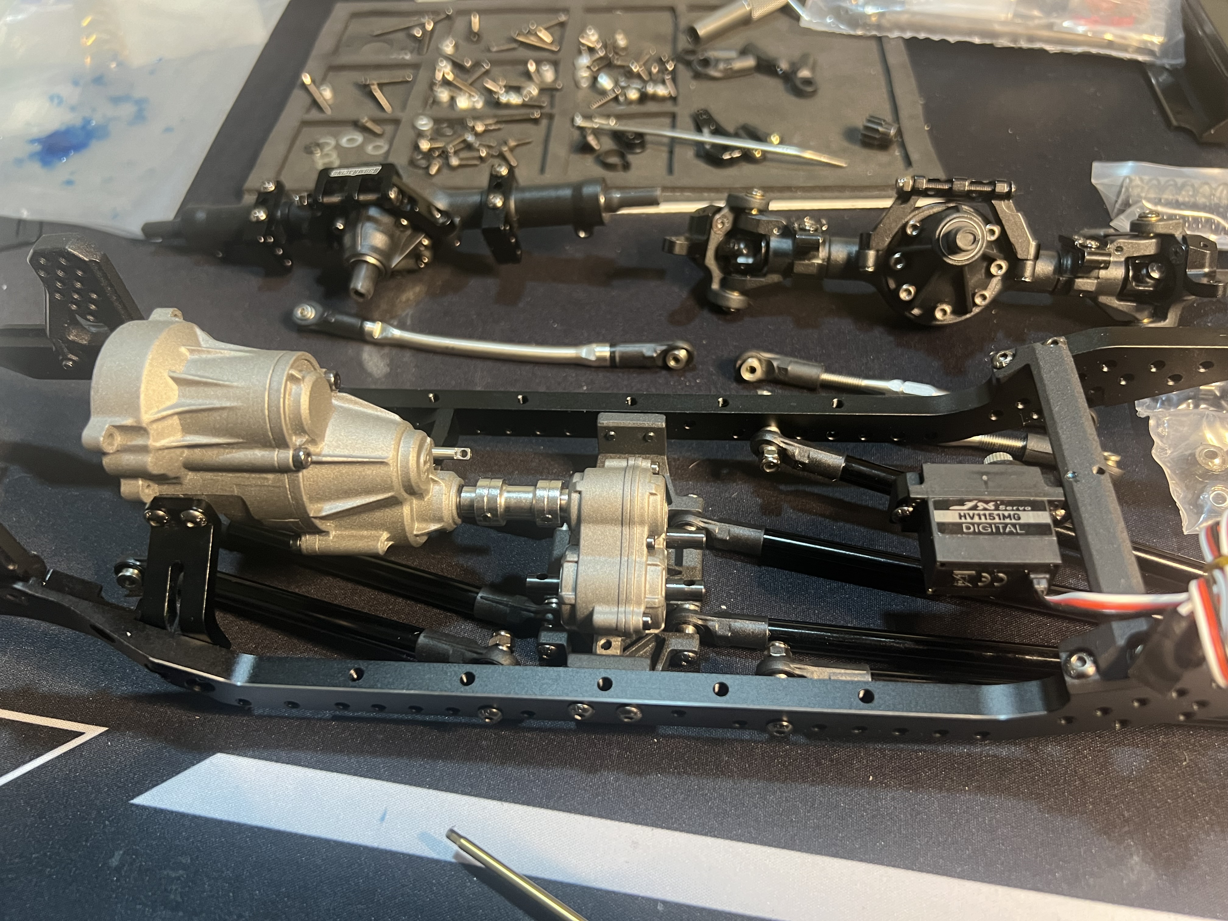

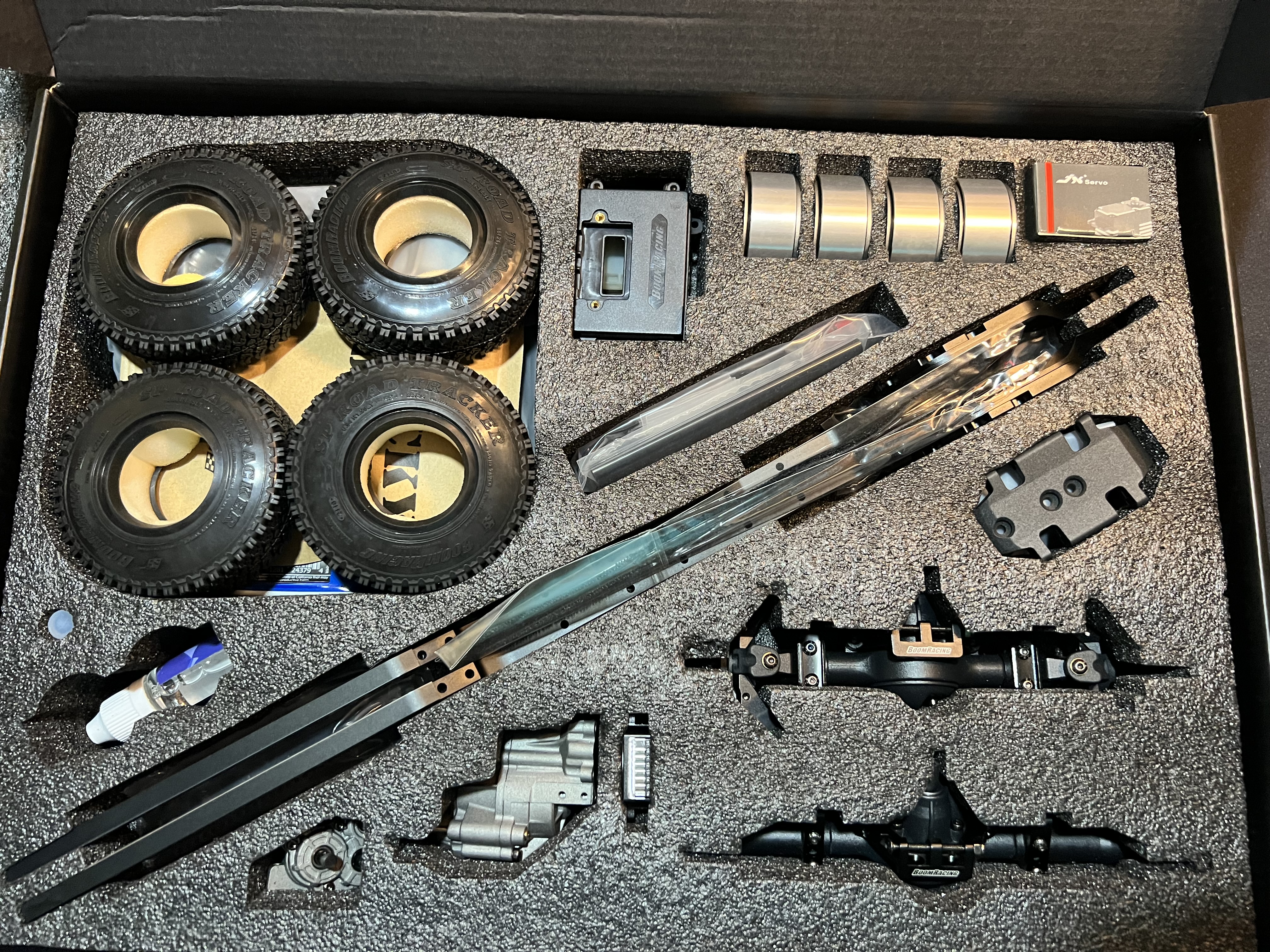

Kylläpä oli pitkä päivä töissä tänään🫣 fedex kuskasi paketin kotiin 13:07, no eipä siinä kun tekemään töitä ihan tuelta, jotta aika kuluisi nopeammin.
Tänään vain osien ihmettelyä ja KYLLÄ noita kelpaa ihmetellä, laatu on käsin kosketeltavissa, ehkä jopa aavistuksen tulee sellainen prerium fiilis, vaikka olen saanut muutaman Vanquish Products tuotteen kasannut samoin RC4WD työn jälki on ollut korkeaa🤩 mutta kyllä tämä on omaa luokkaansa👌
Toki edelleen olen sitä mieltä, että VP alumiiniakselit on kyllä laadullisesti varmasti parhaat💪🏼
Mukana tuleva 2 vaihteiston servokin kestää voltteja huolella

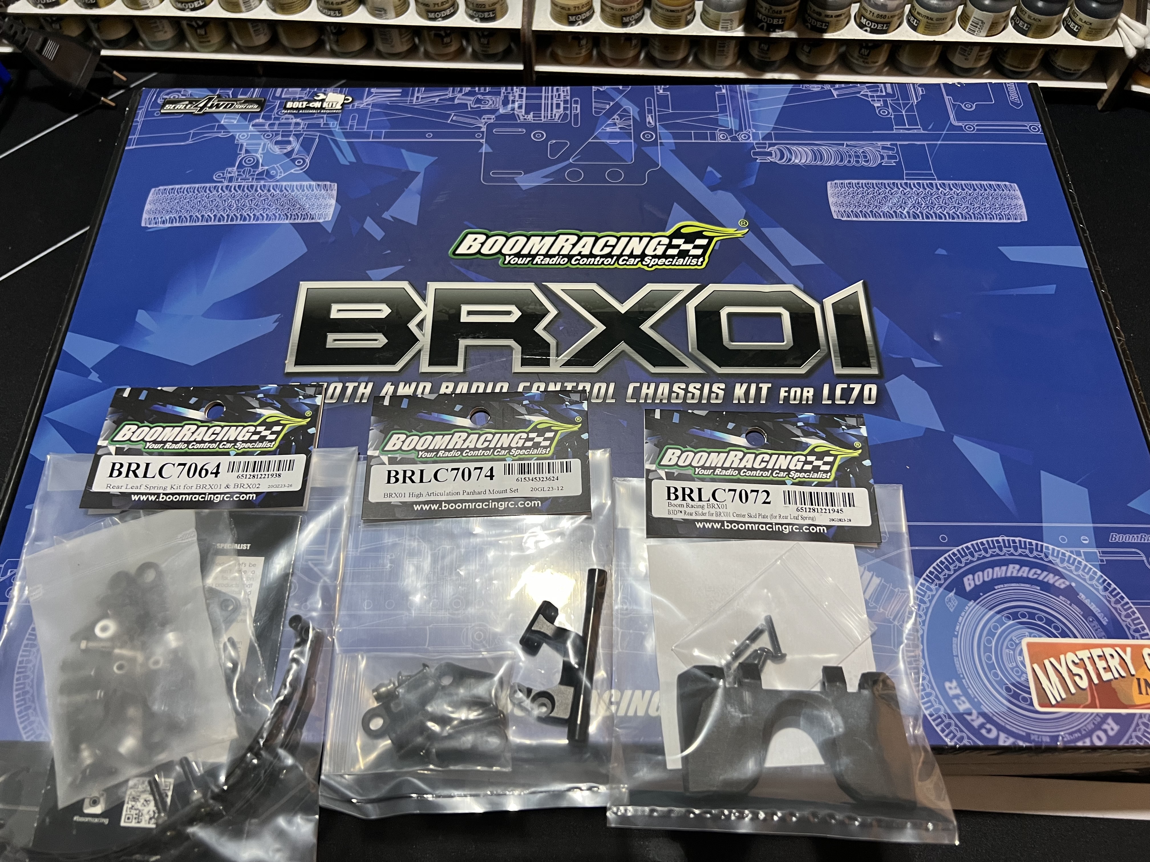

Muutamia valittuja upgradeosia tosiaan tuli mukana

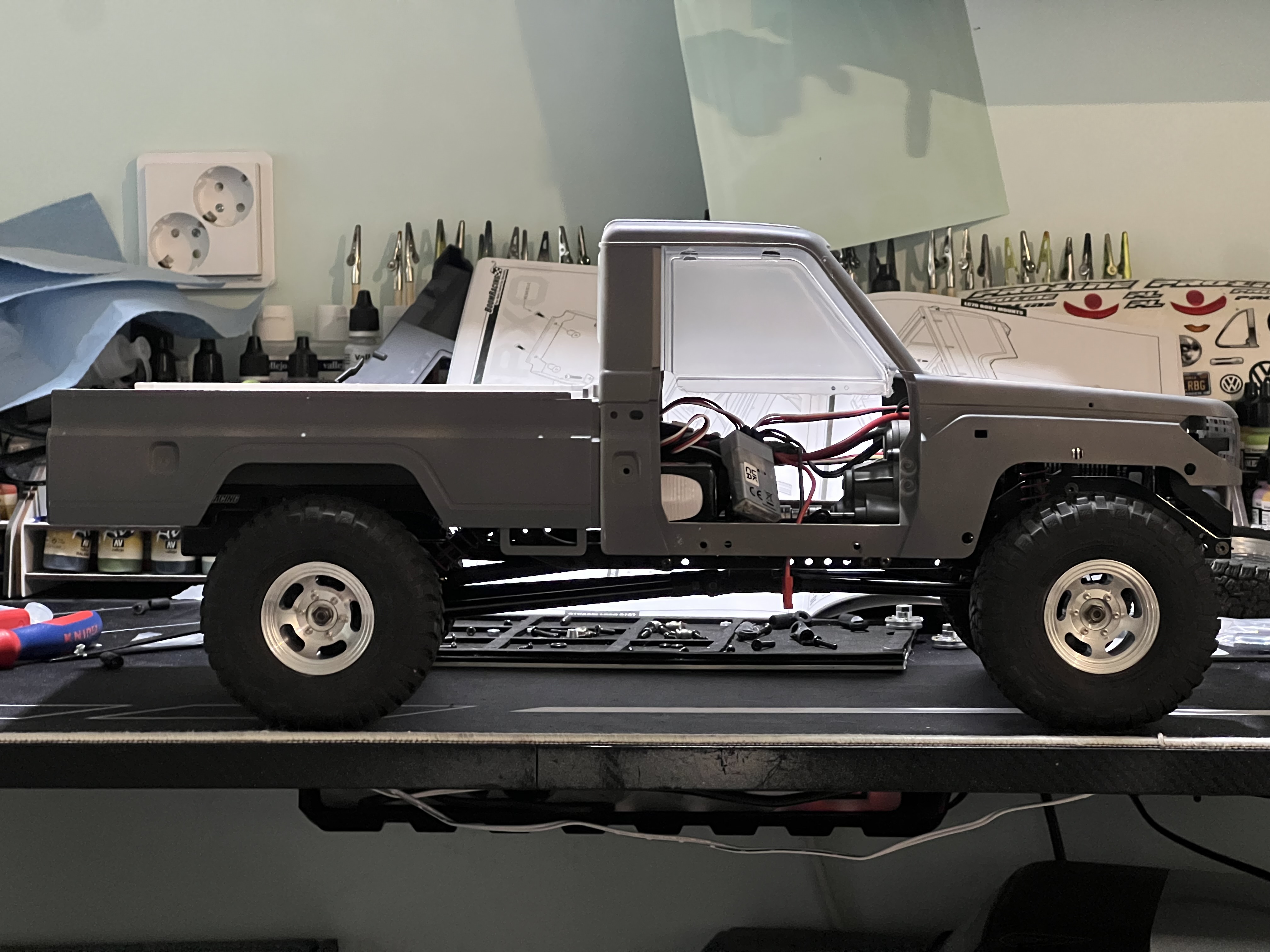

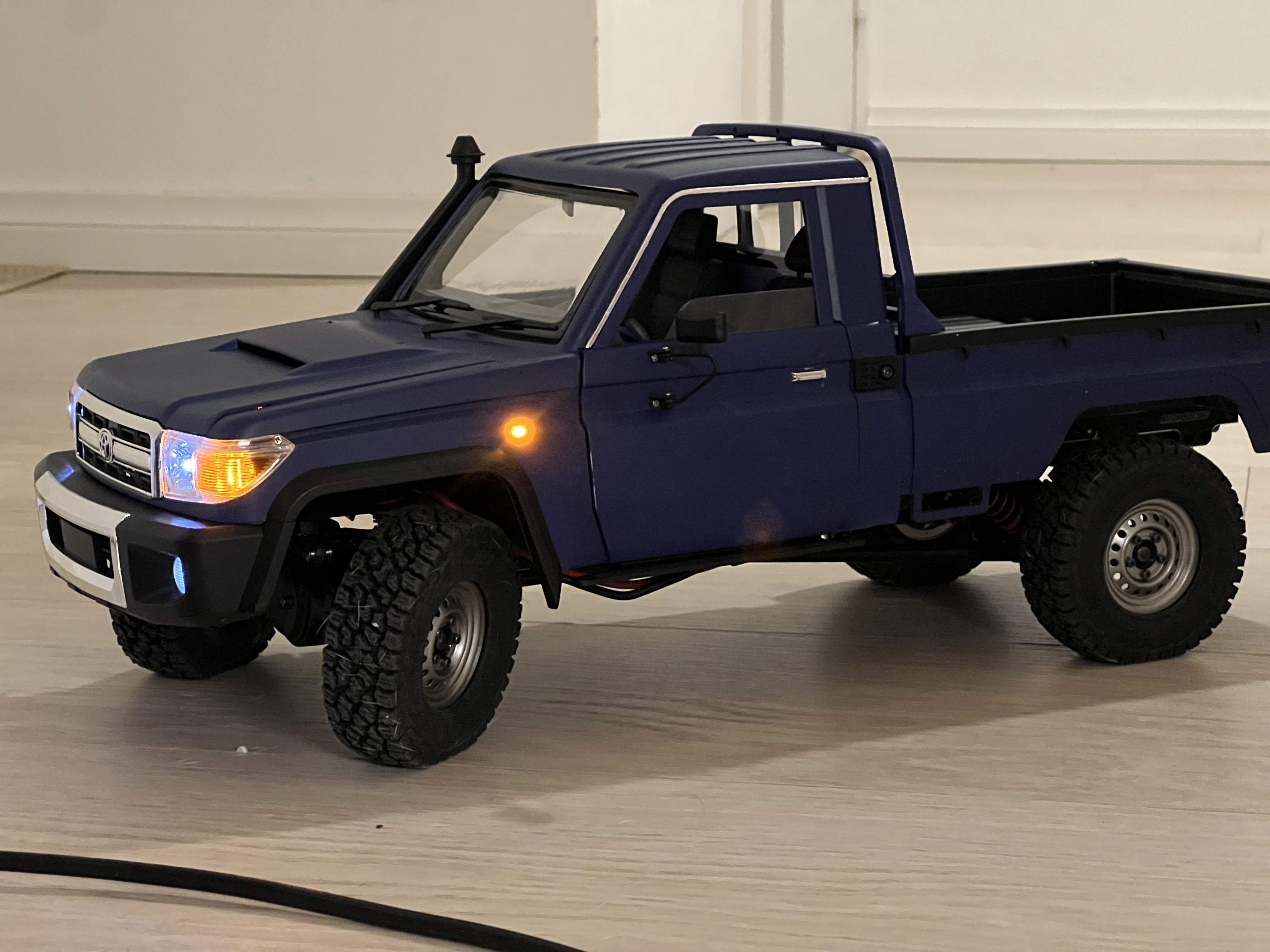

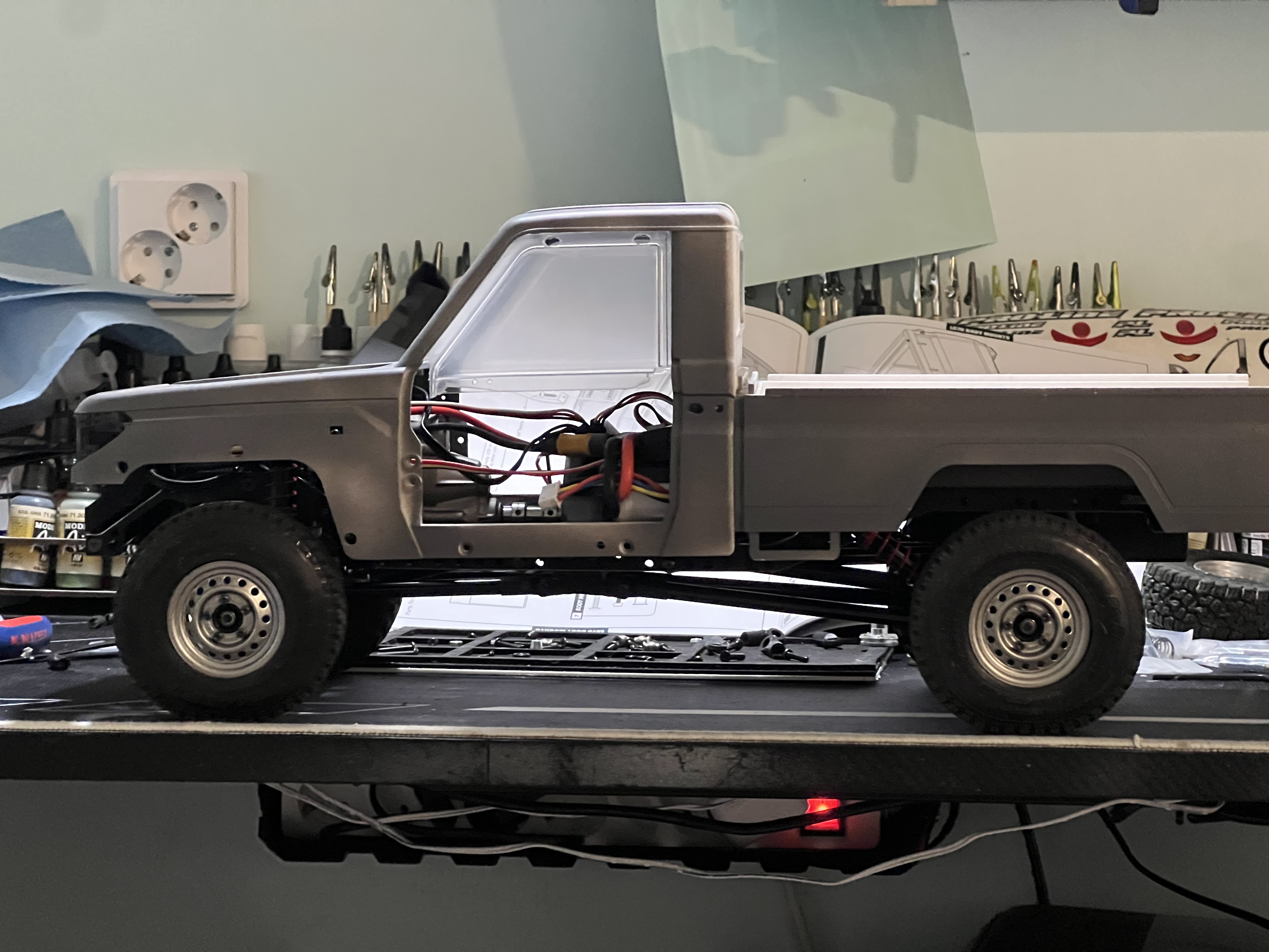

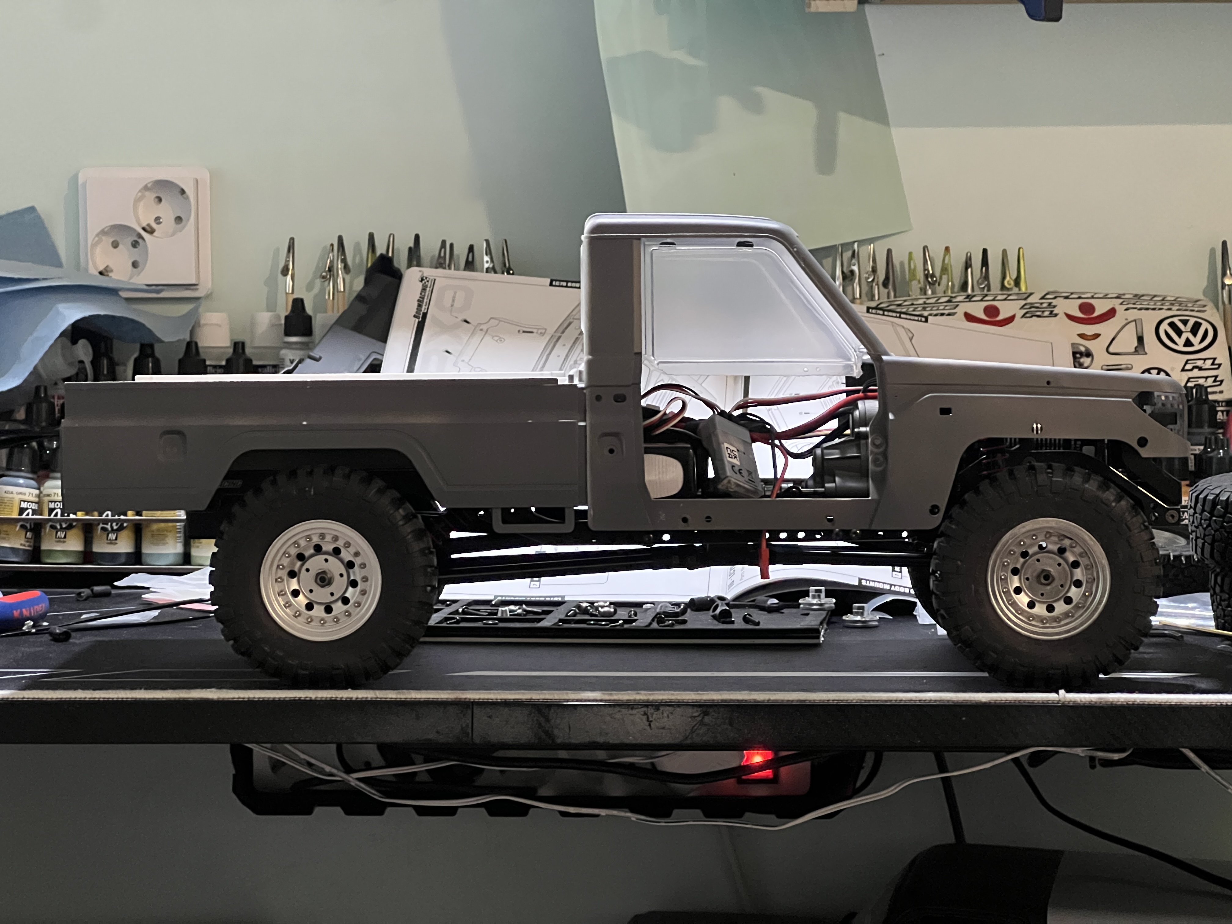

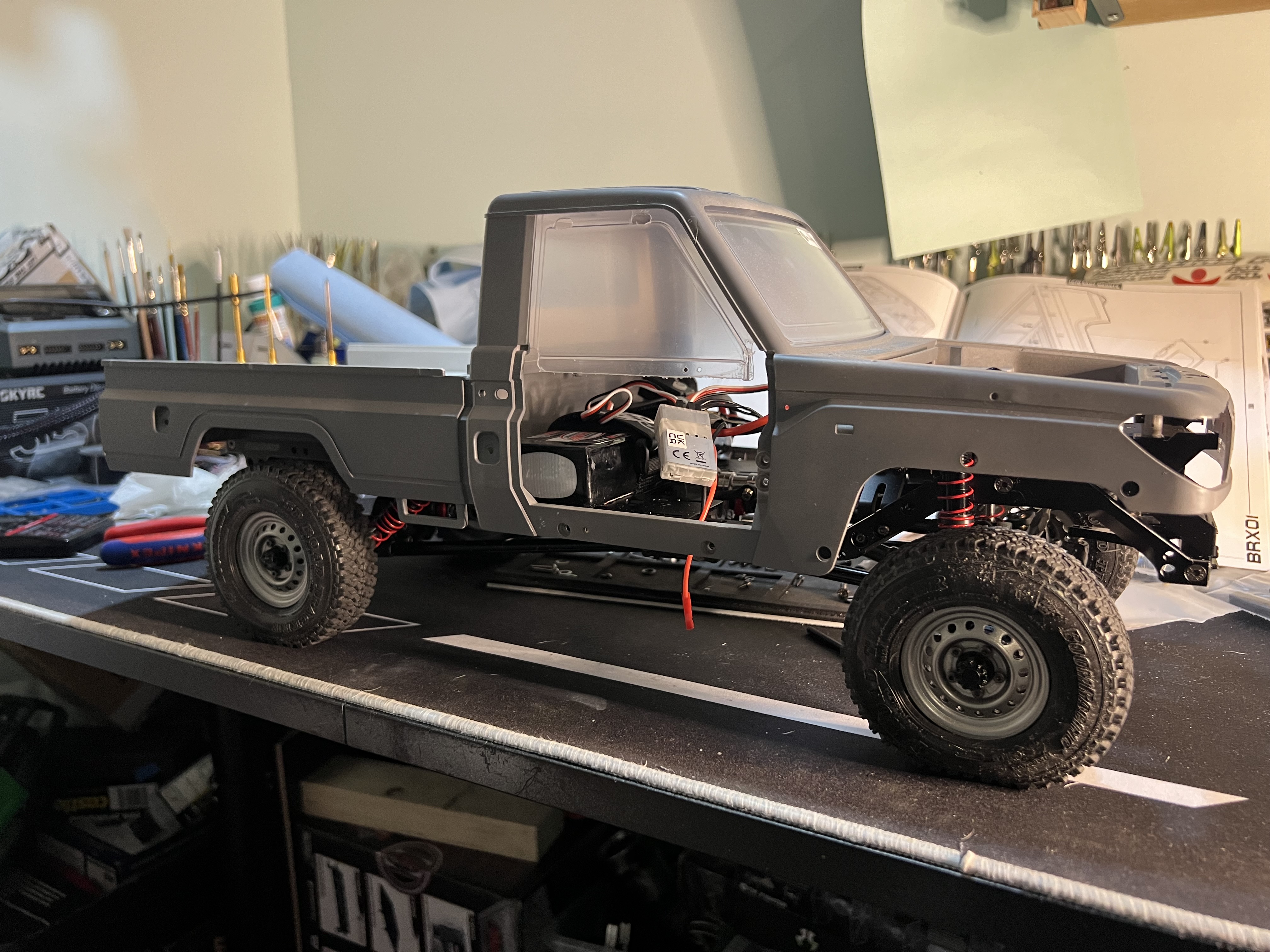

Isäinpäivän puuhana laitoin BRX01 alustan kasaan ihan vakio asetuksella.

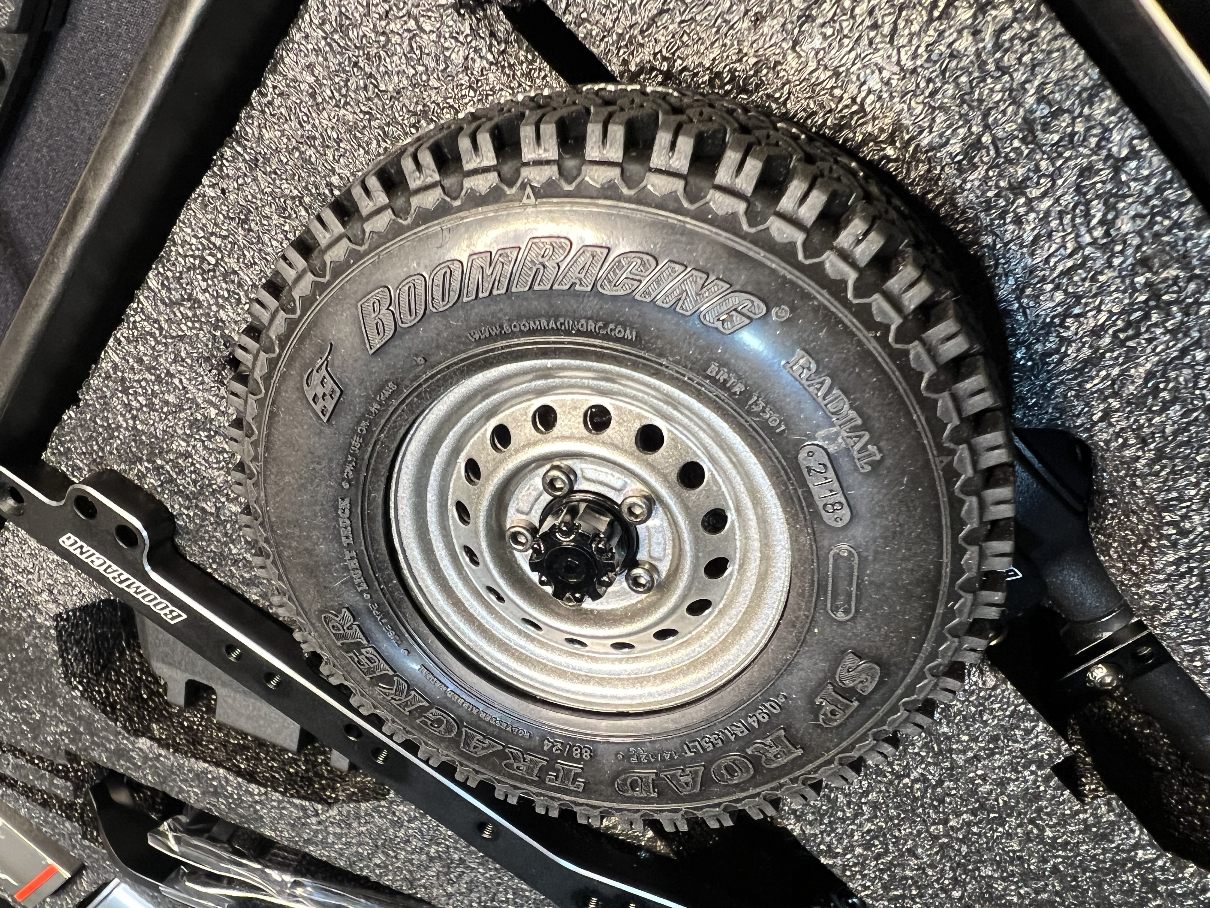

Pakko yhtyä SBG Matt mielipiteeseen boomracing laadusta, RC4wd on hyvää laatua ja jälkeä, mutta Boomracing on vain täysin eri tasoa, koneistus viimeisen päälle, ja anodisoidyt ja pulverimaalauksen jälki in vaan huimaa. Ja pulverimaalaus laitettu paikkoihin, jotka tarvitsee kulutusta kestävää pintaa. Olen mykistynyt🤩
Tiedän jo nyt, rttä seuraava kitti on BRX02 serie 3 landrover 88💪🏼
Mutta tosiaan, auto on kasassa ja olohuoneessa testattu toivuus.

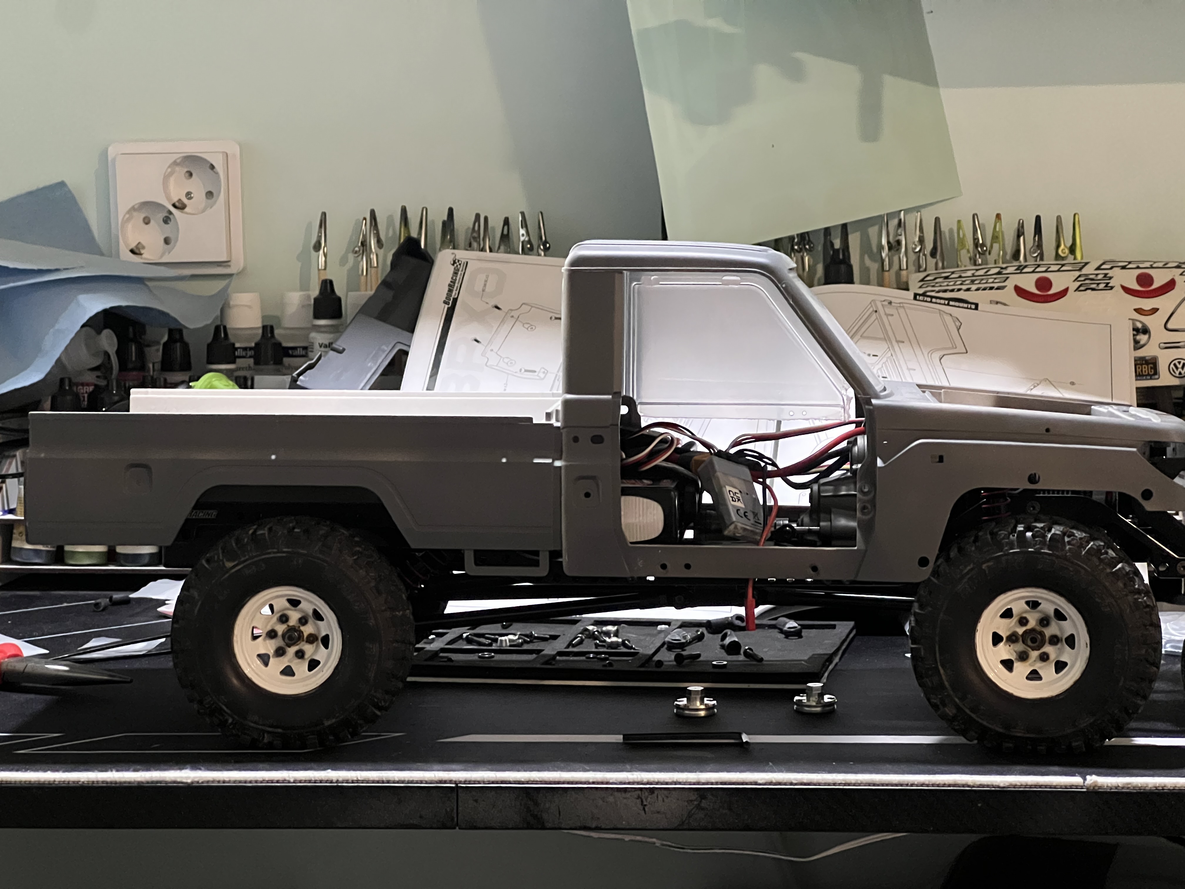

Korin mukana tuli korikiinnikkeet, jotka on suunniteltu Killerbodyn LC70 korille ja sekin on tosiaan ”bolt on” ratkaisu, eli osat kiinni ja kori alustan päälle👍😊
Ainut miinus, puuttuu muutamia ruuveja, johon en ole toisen merkkisissä rakennussarjoissa törmännyt🤔🤨

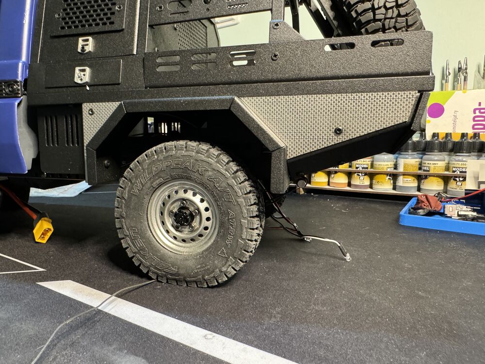

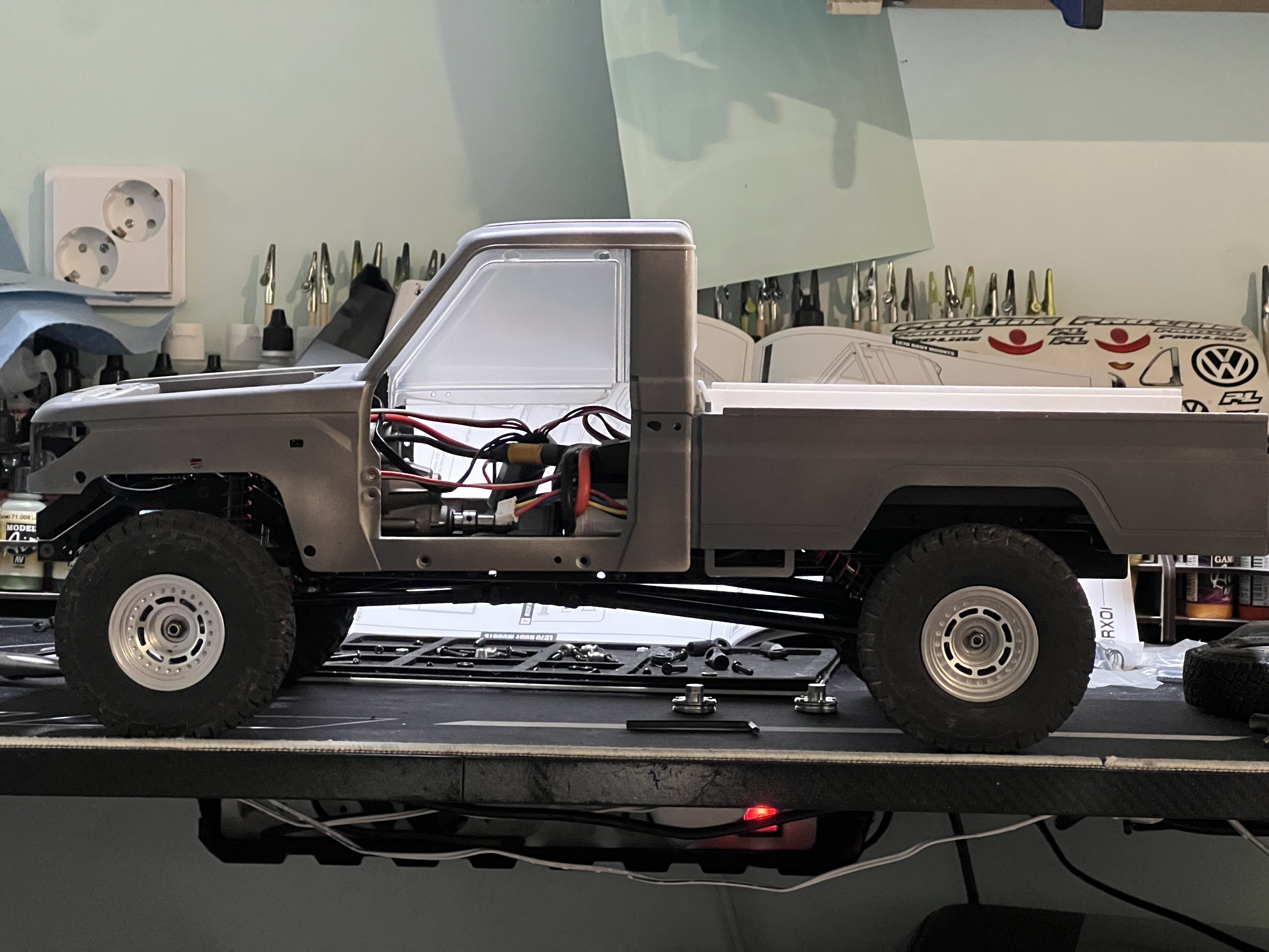

Ja pientä rengas jumppaa heti, kun kori on saatu rungon päälle😝✌️
Vanteet ei voi olla 1,9” ei vaan istu tuohon koriin mitenkään🤔
Mutta renkaat voi olla isommat mitä nuo vakiot🤩
Rockbeast, krawler, mudterrain, wildpeak ja vakiot
Rockbeast 1,9”/103mm
Krawler 1,9”/98mm
Krawler 1,9”/98mm
Mudterrain 1,5t”/97mm
Falken wildpeak 155”/90mm
Vakio 1,55”/88mm
Vakio 1,55”/88mm

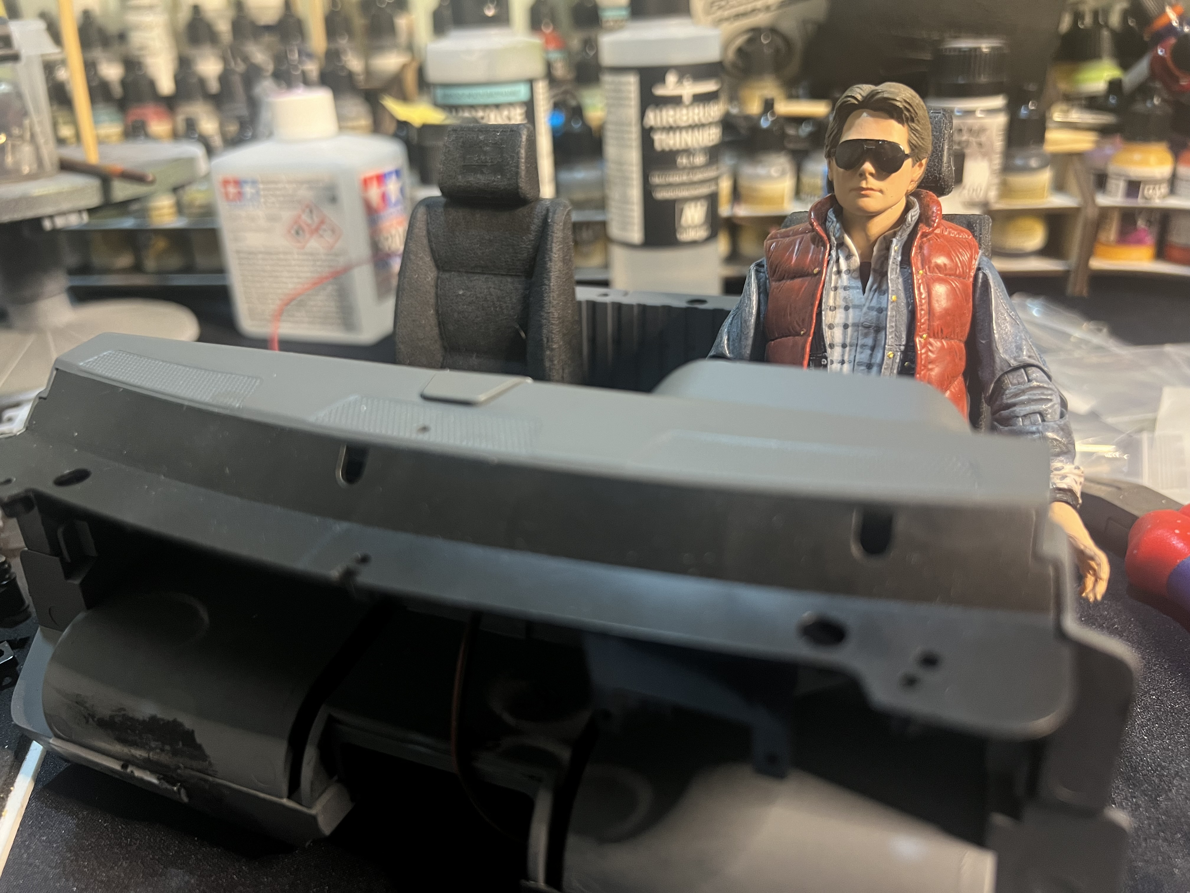

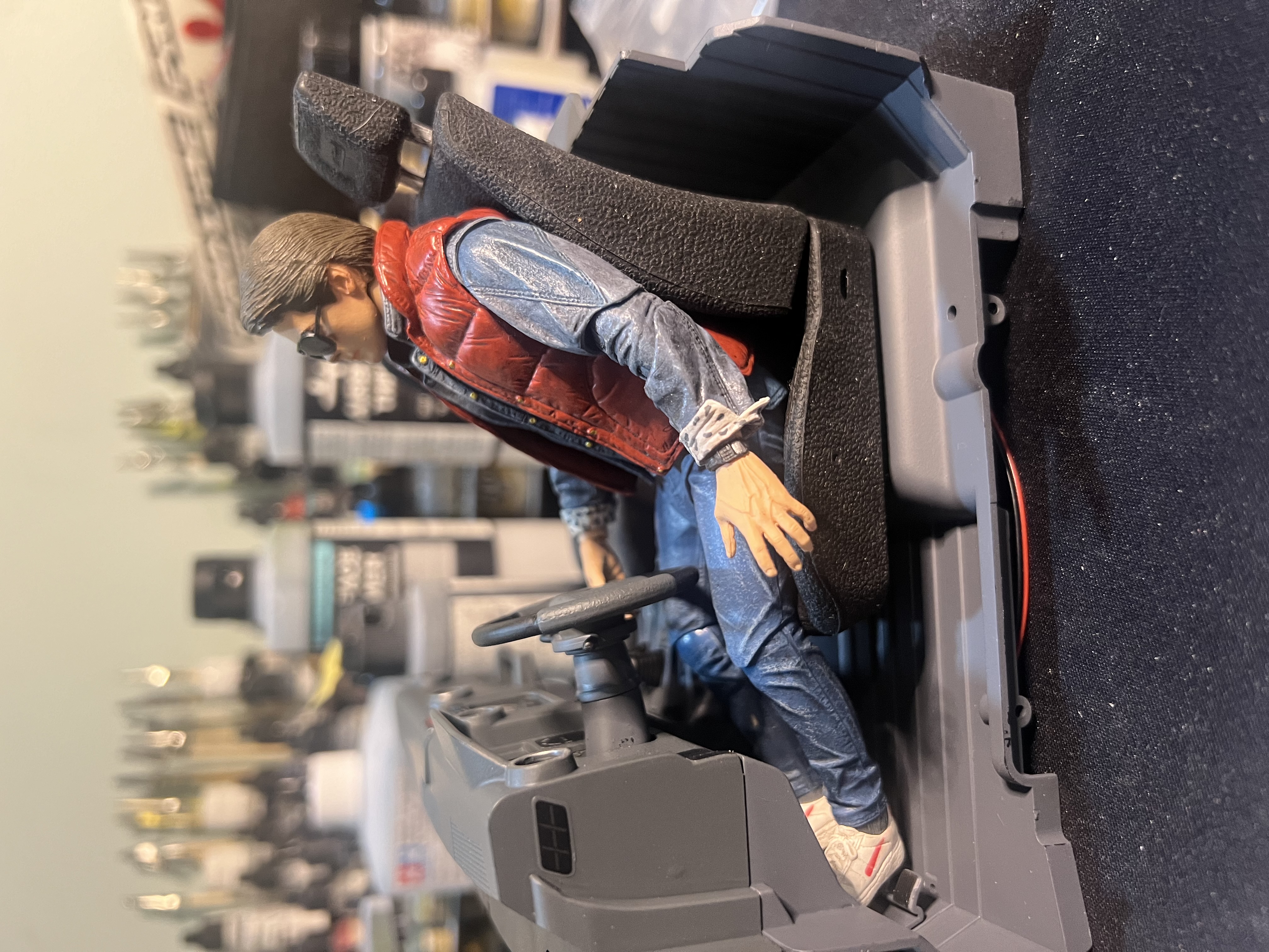

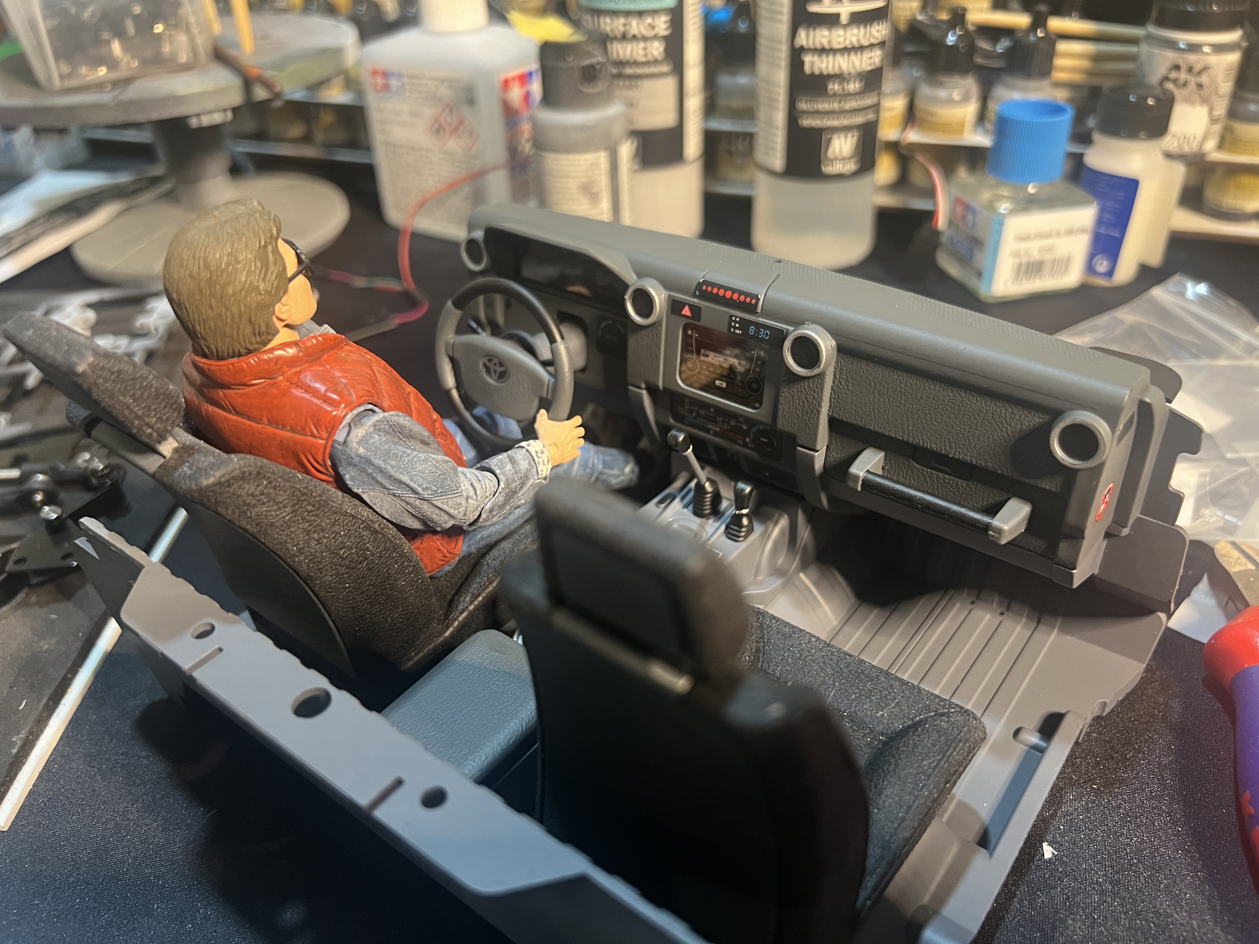

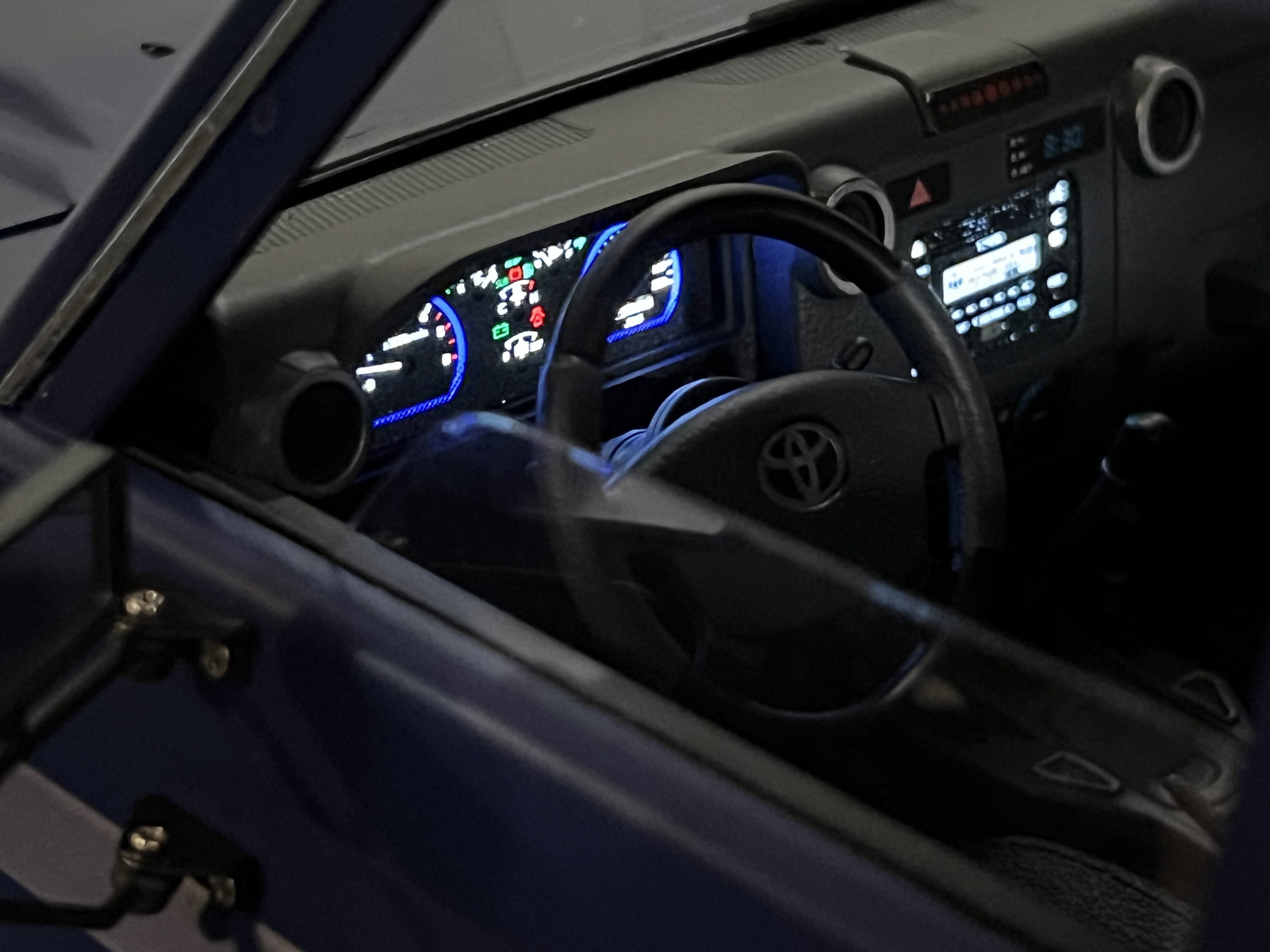

Viikolla en oikein meinanut saada mitään aikaiseksi. No sisusta tuli valmiiksi🫣

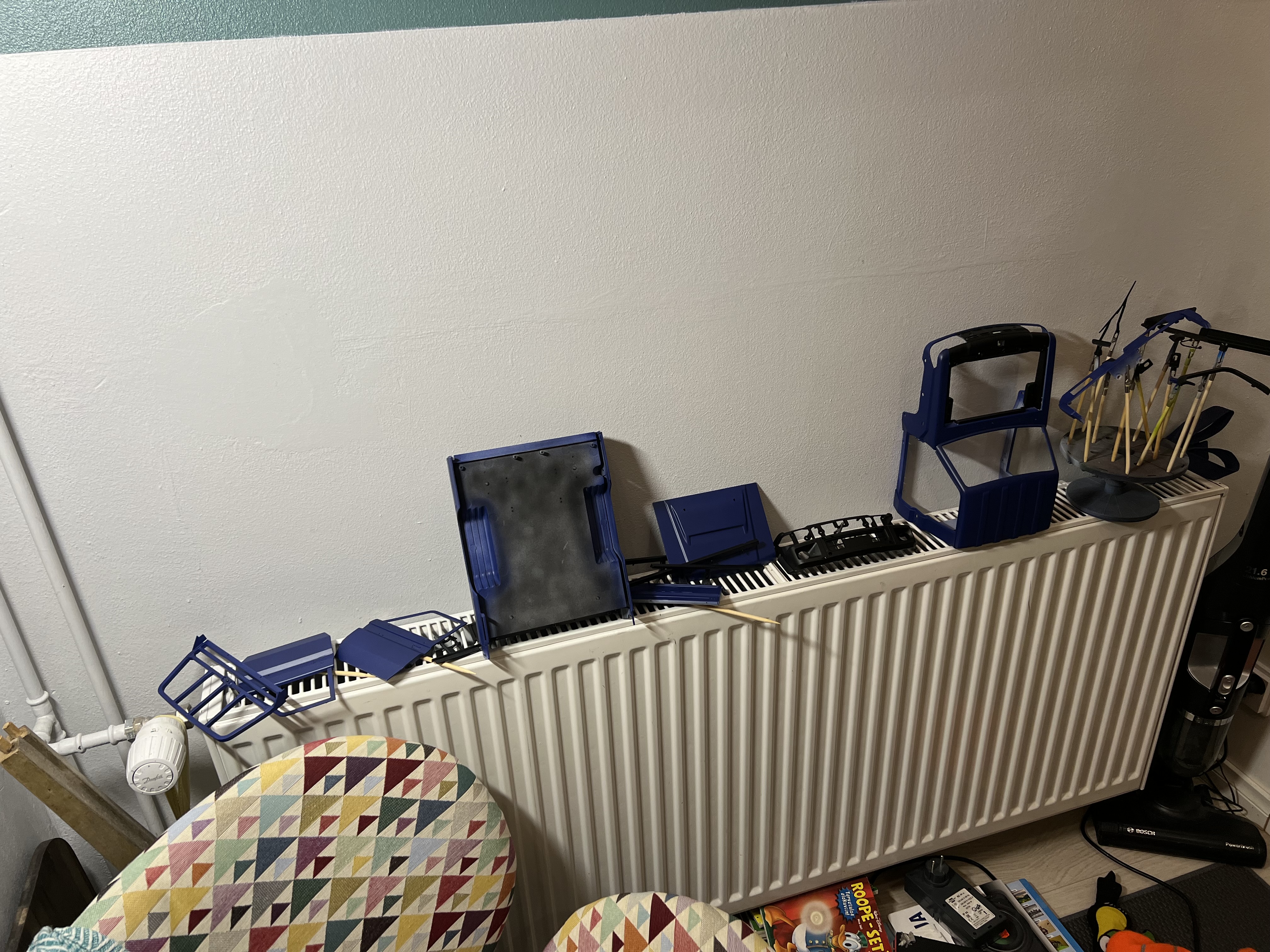

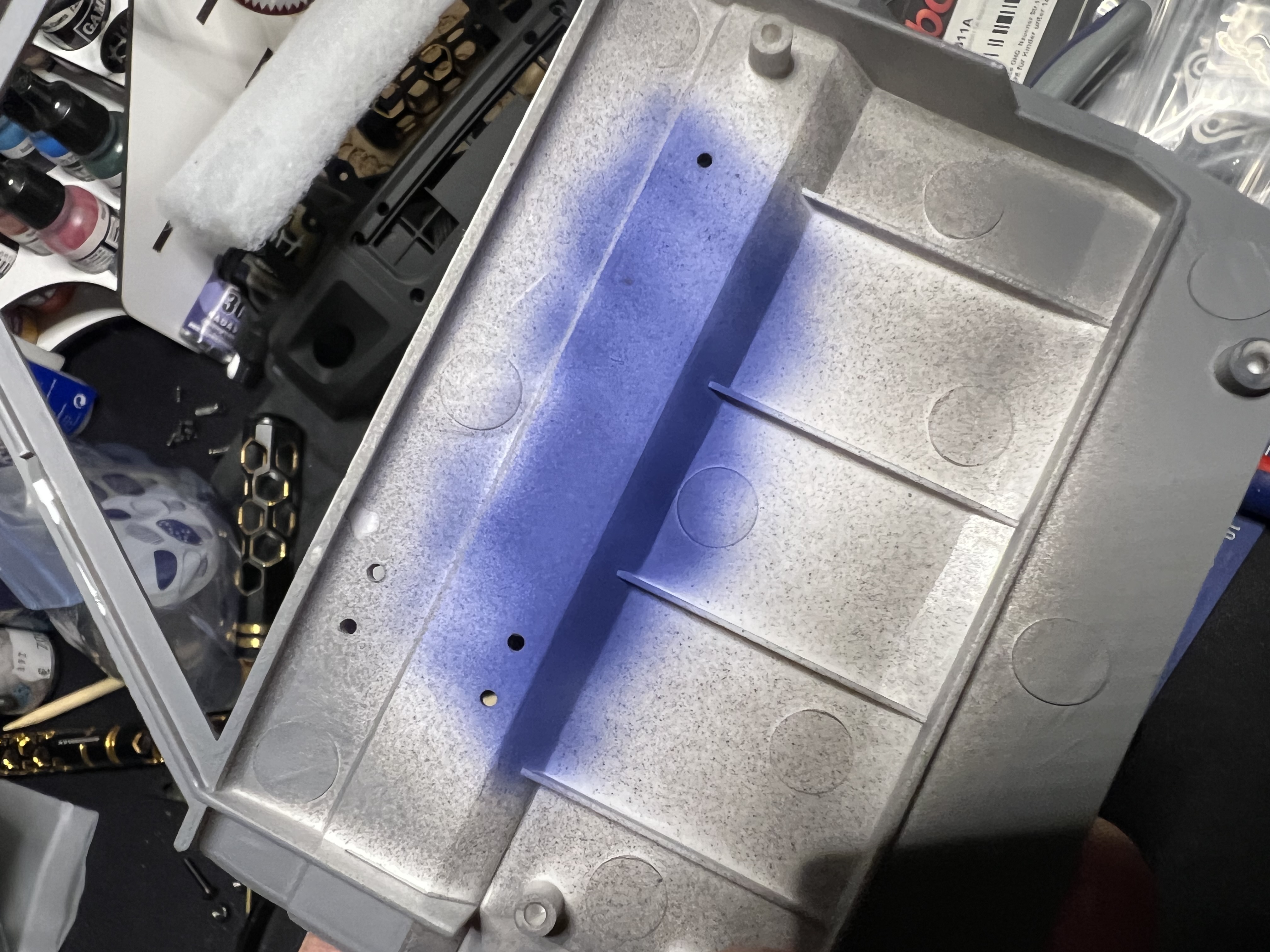

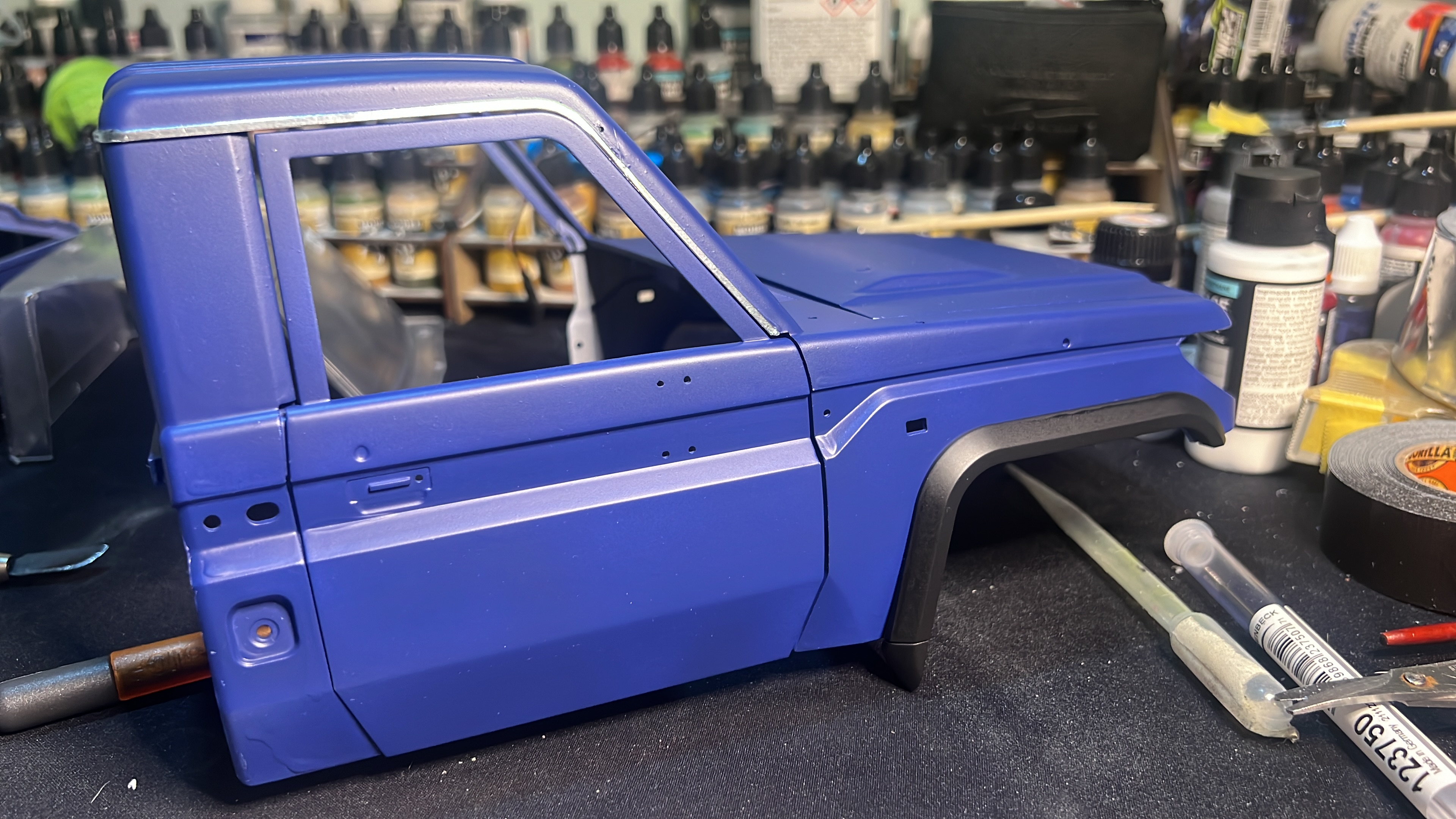

Perjantaina sain päätettyä värin ja eilen hobbypointista maalin haku reissu. Ja kokeilun jälkeen totesin, että pitää vetää pohjat uusiksi, jotta pääsen haluttuun väriin🥹
Ja maaliuuniin osat kuivumaan
Aika lähellä
Aika lähellä
Suunnilleen tämmöinen väri haussa
Re: Boomracing BRX-01 LC70

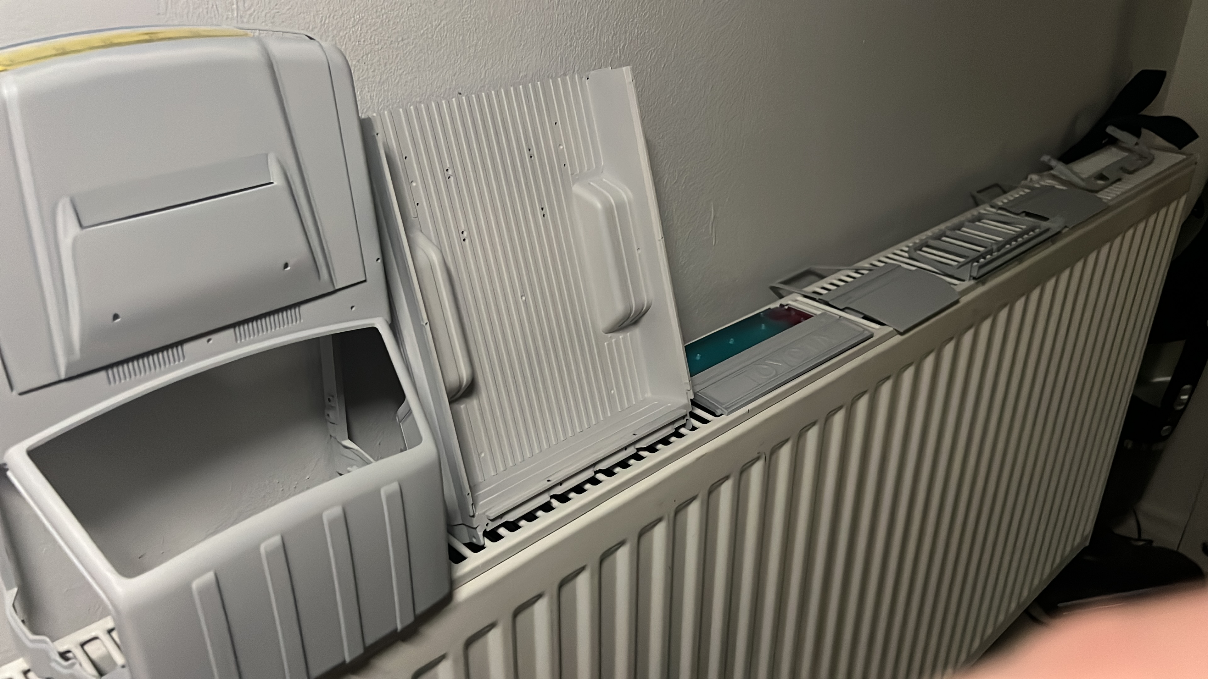

Ja pari kerrosta maalia sekä eka lakka suihkittu, nyt osat maaliuunissa kuivumassa
Ja lakka kuivunut👌💪🏽

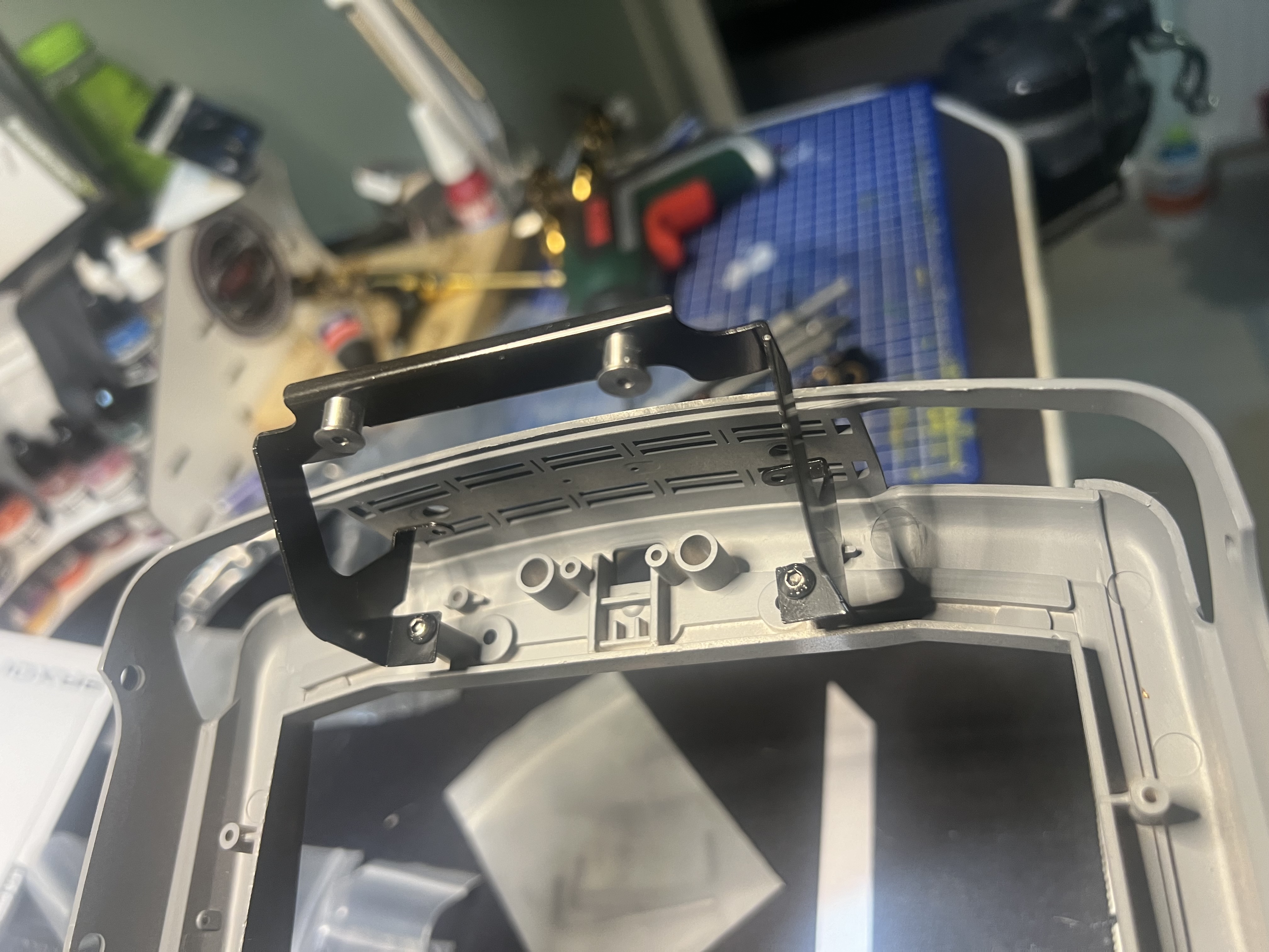

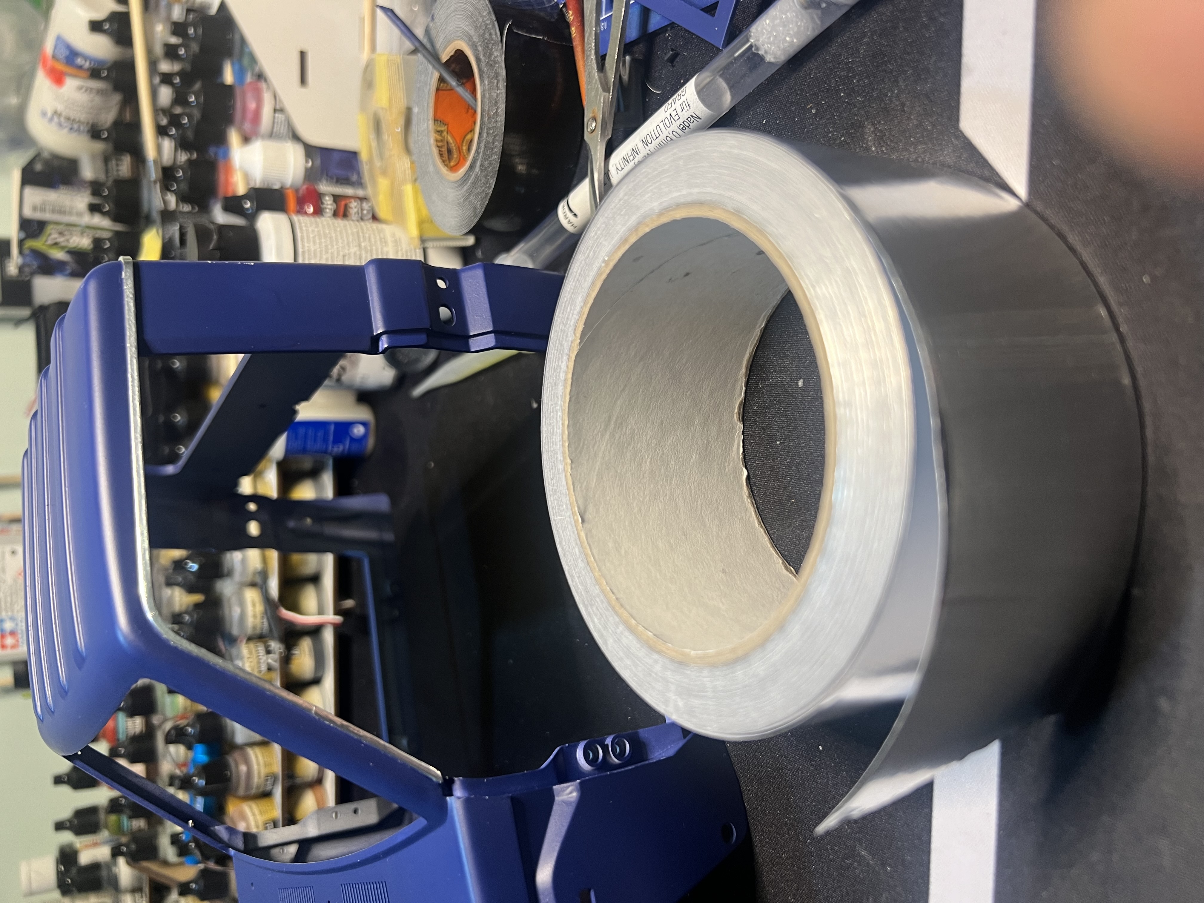

Päivän niksi, kromilistat koriin, alumiininen tiivistysteippi.
Kromilistat alumiiniteipistä
Ollen tyytyväinen looputulokseen

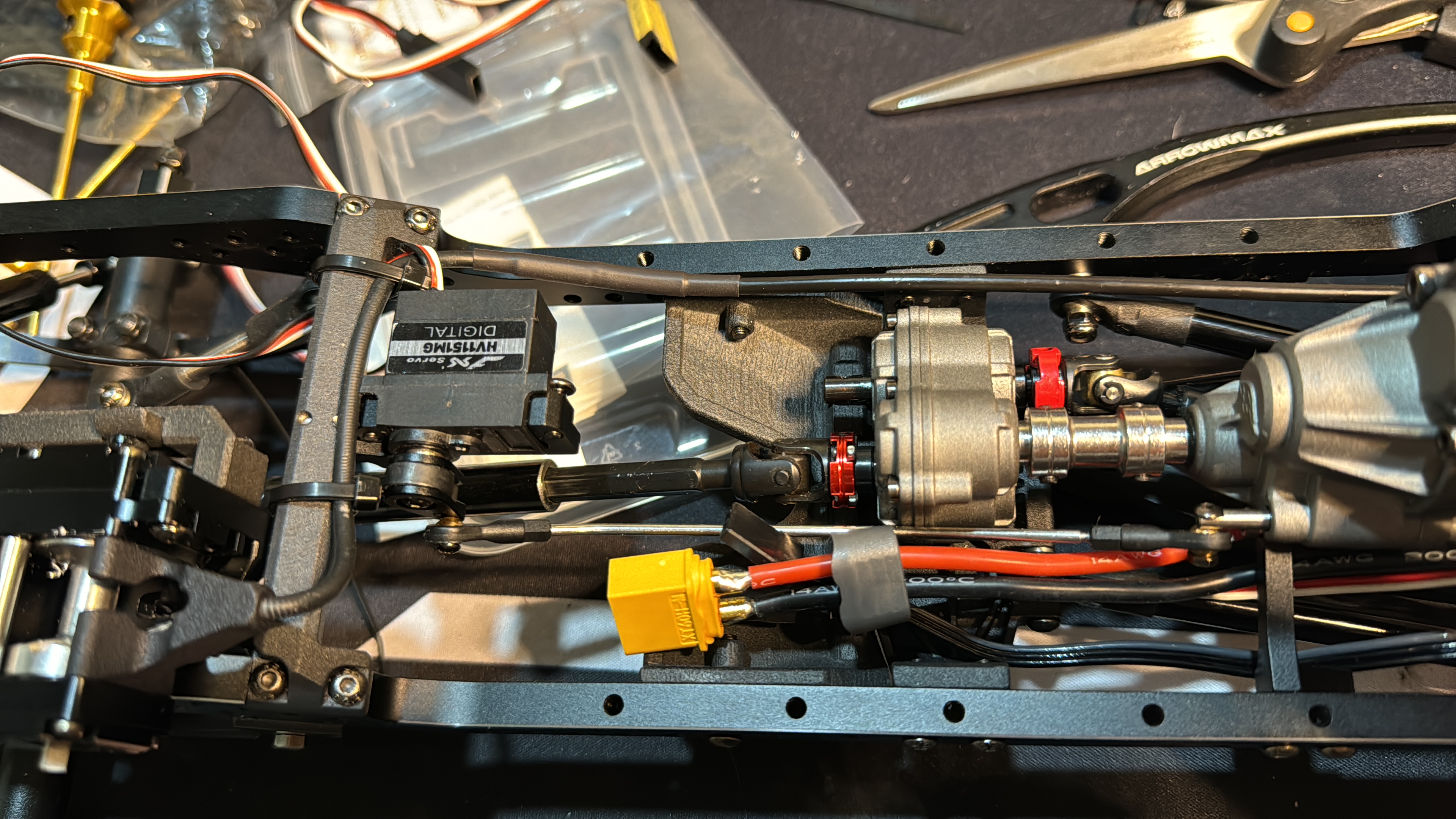

Muutaman illan ollut veto pois ja mitään ole jaksanut tehdä, kun sai valotkin asenneltua.

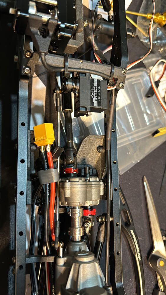

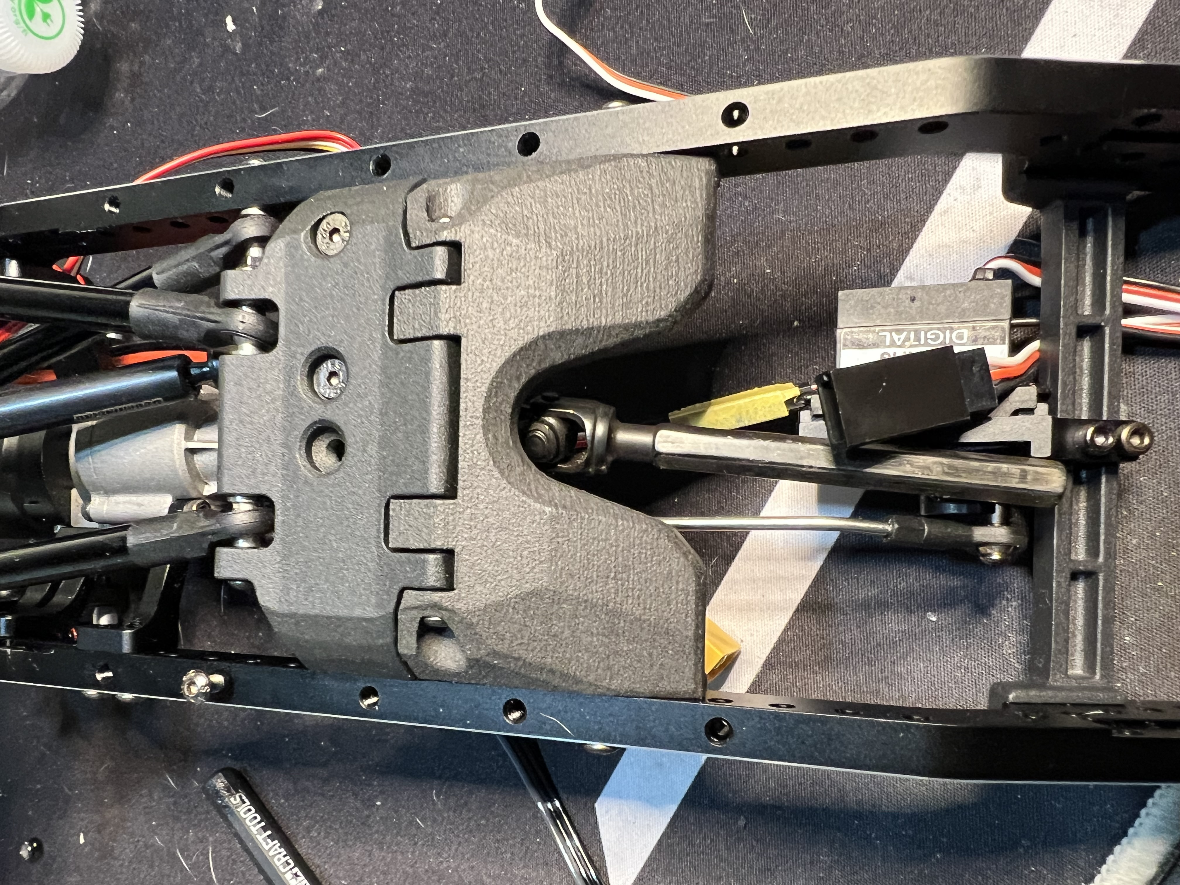

No tänään sitten taas vähän ruuvailua🤓

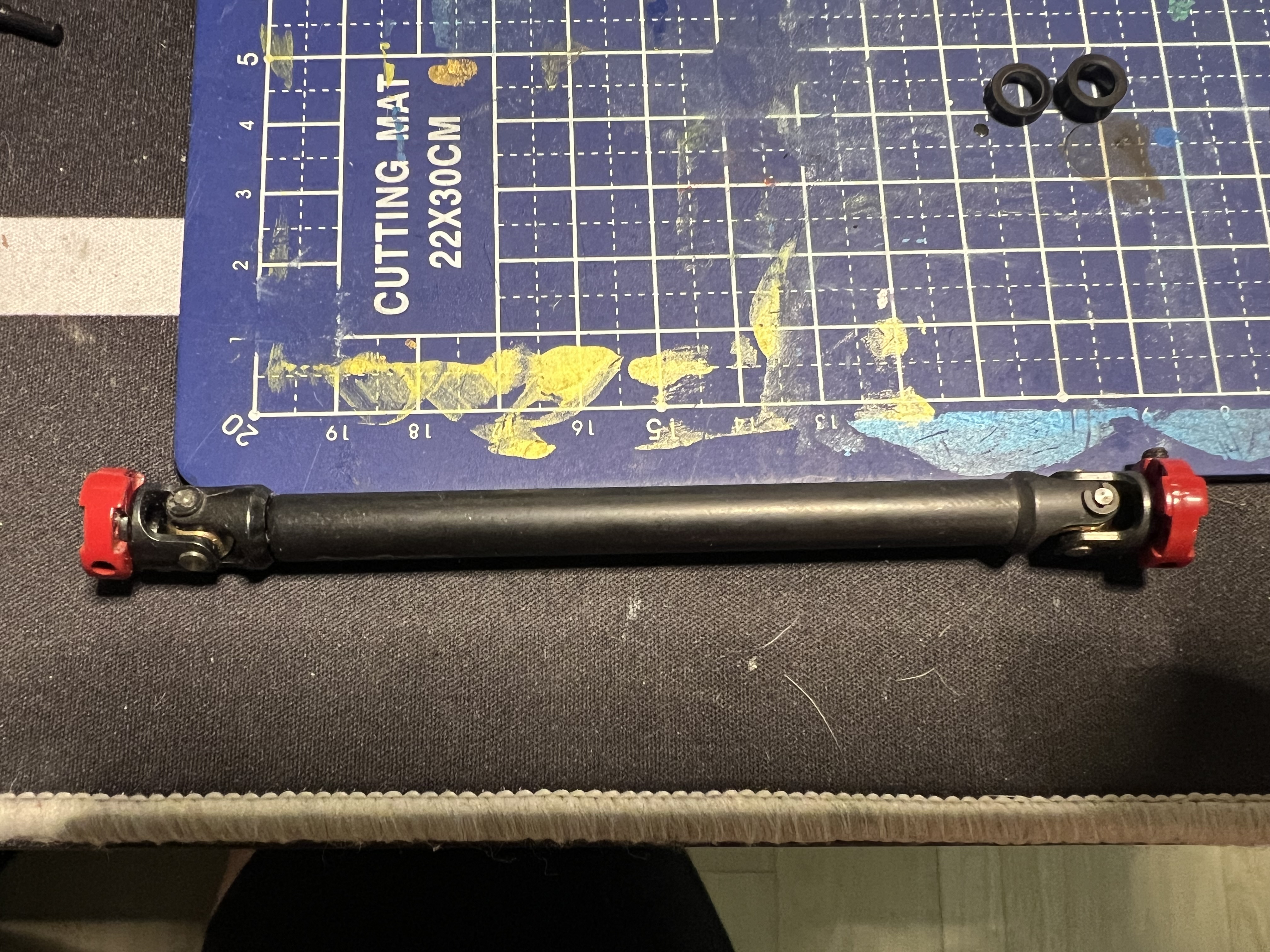

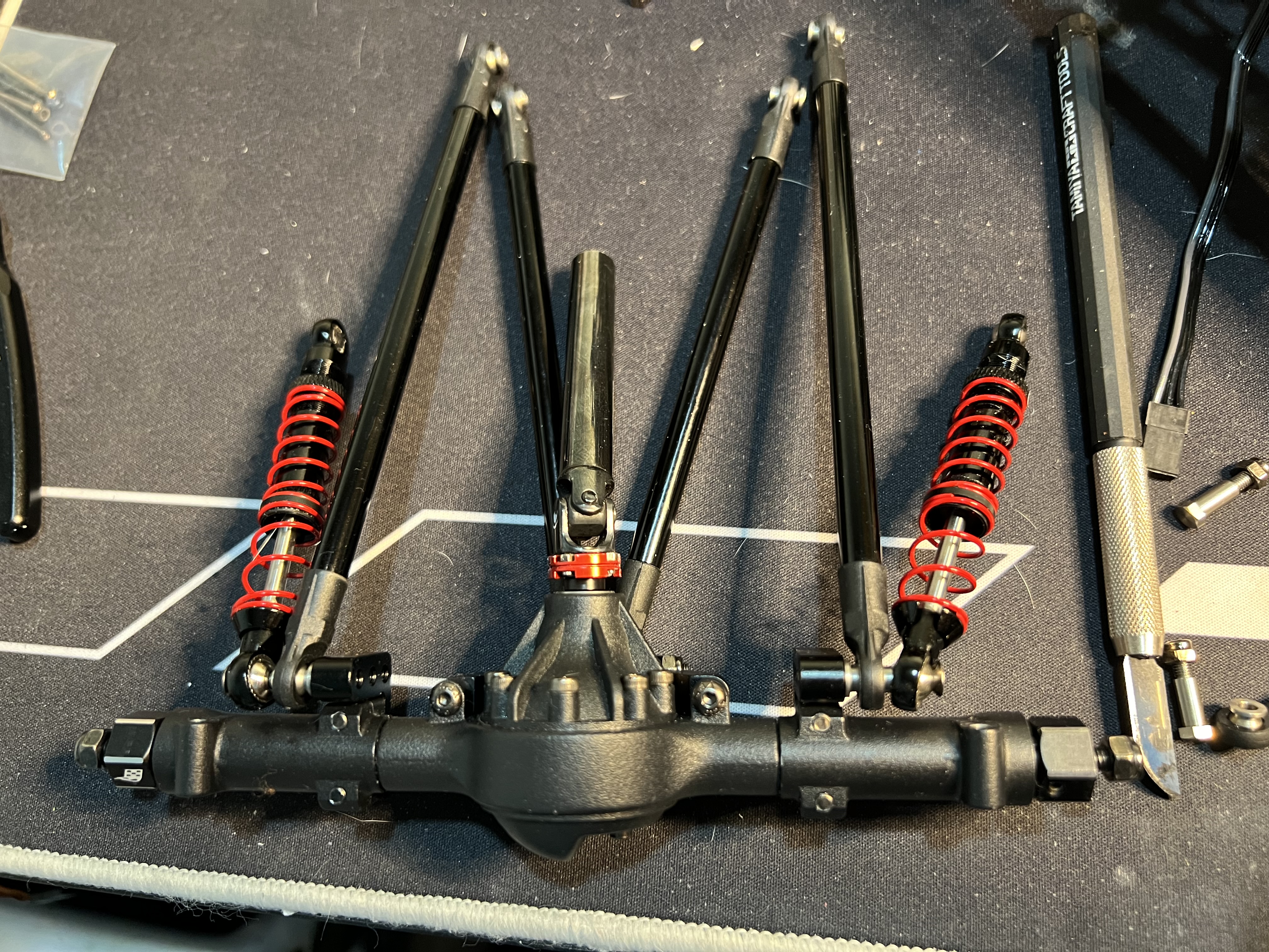

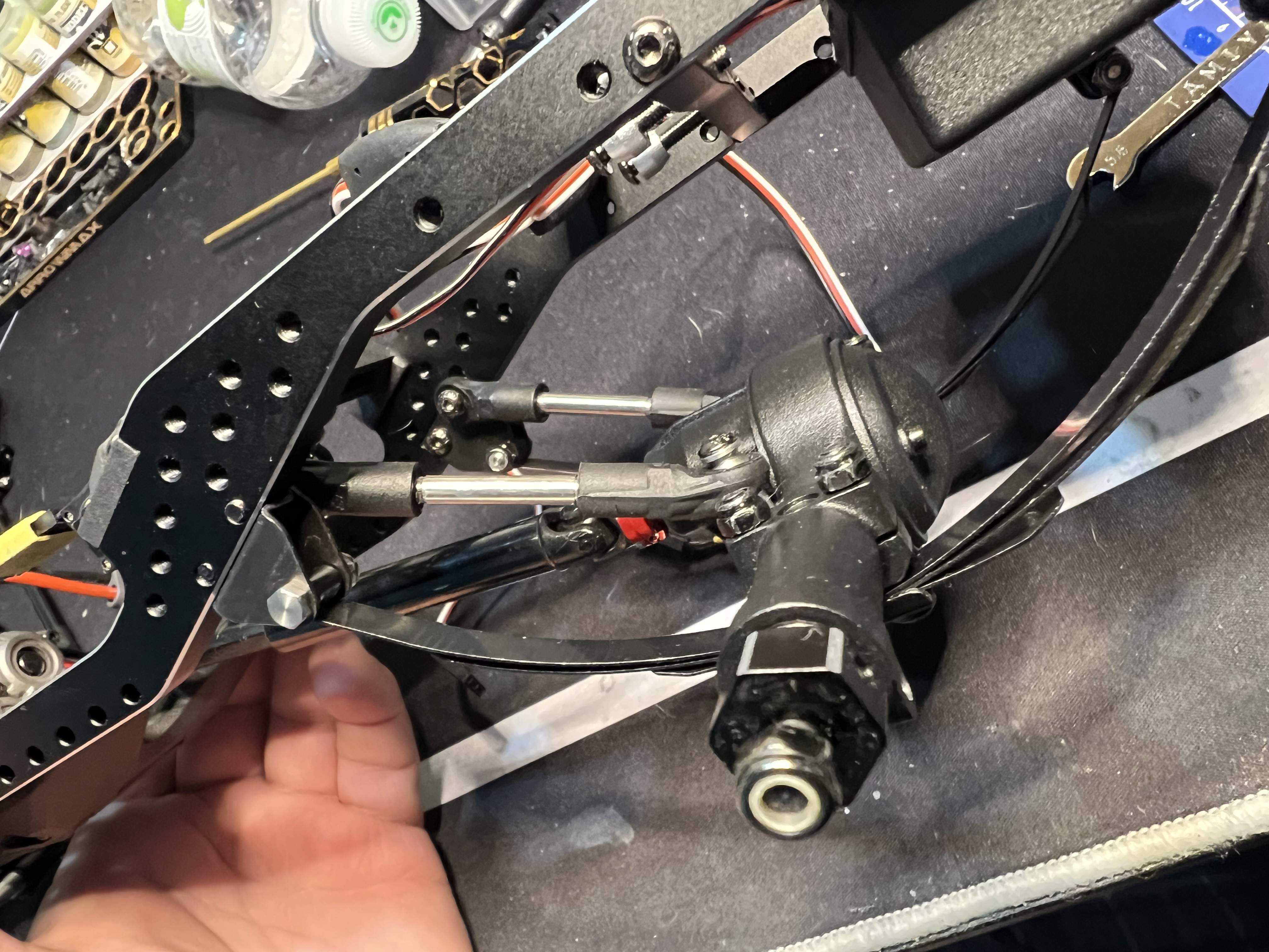

Alkuperäinen kardaani, ei saa mitenkään vaiheeseen
BR tyyliin antowrapbarit

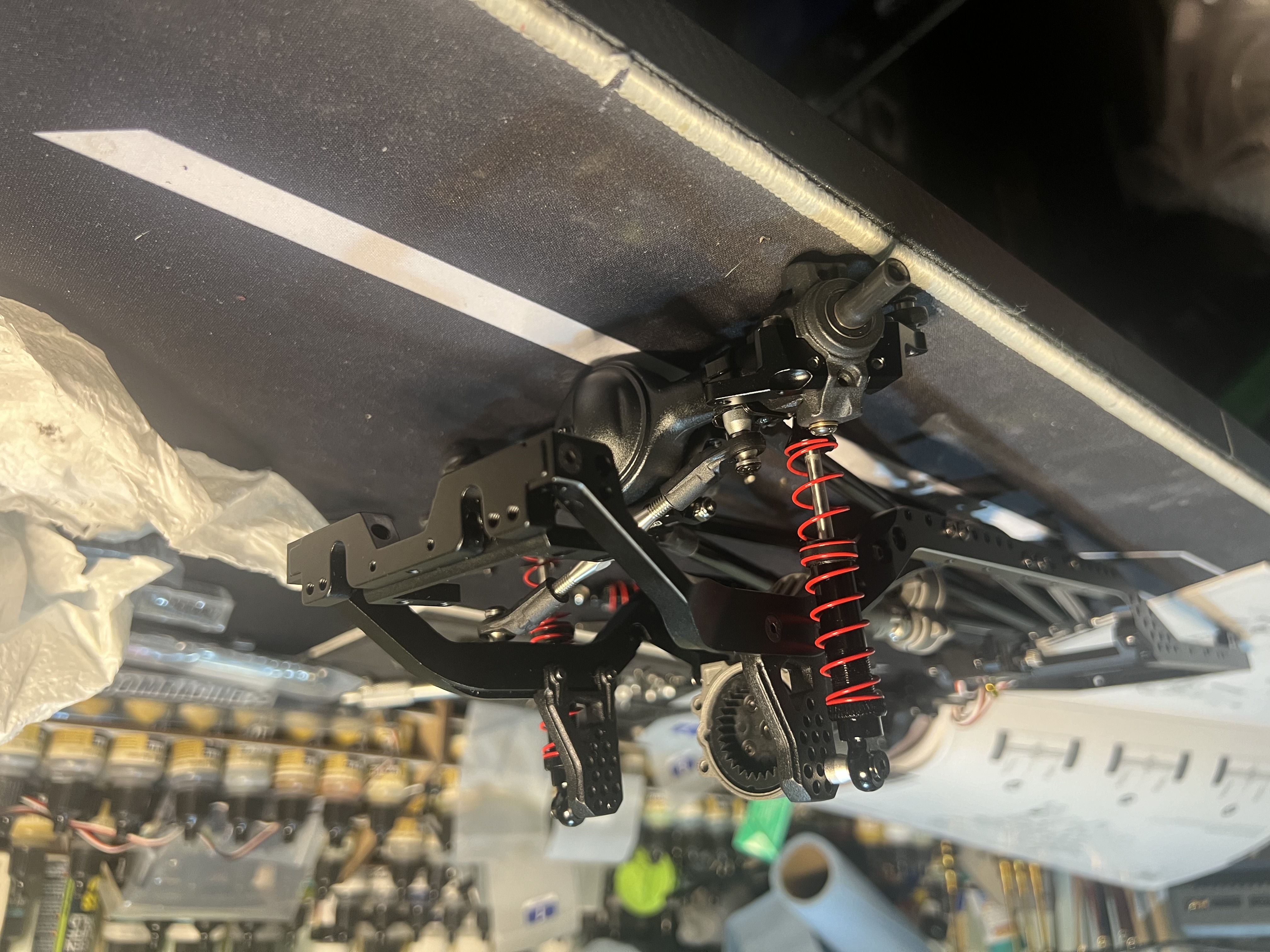

Akseli irti
Akseli irti

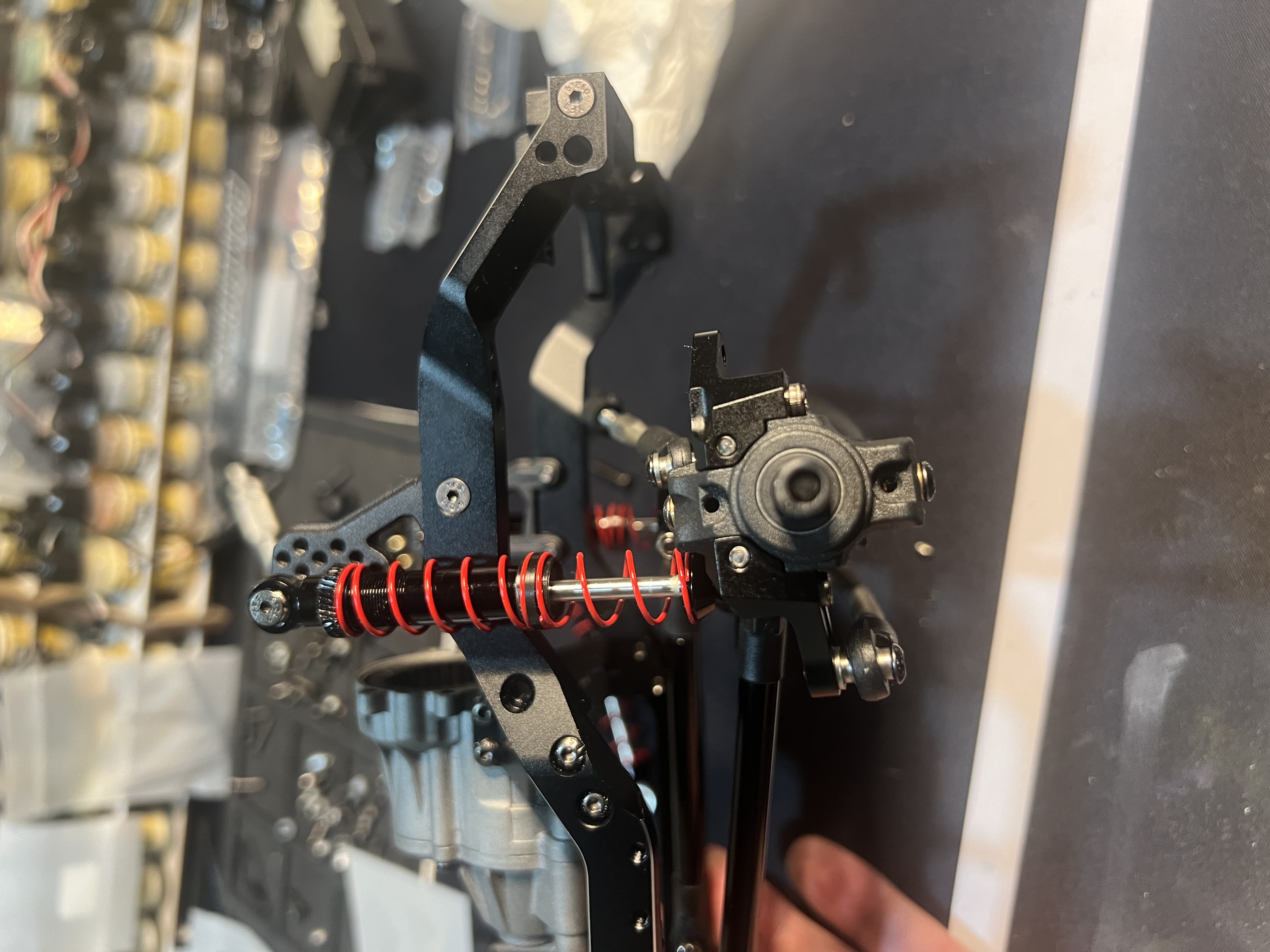

Lehtijousi setin mukana tuli skidiin jatkoa

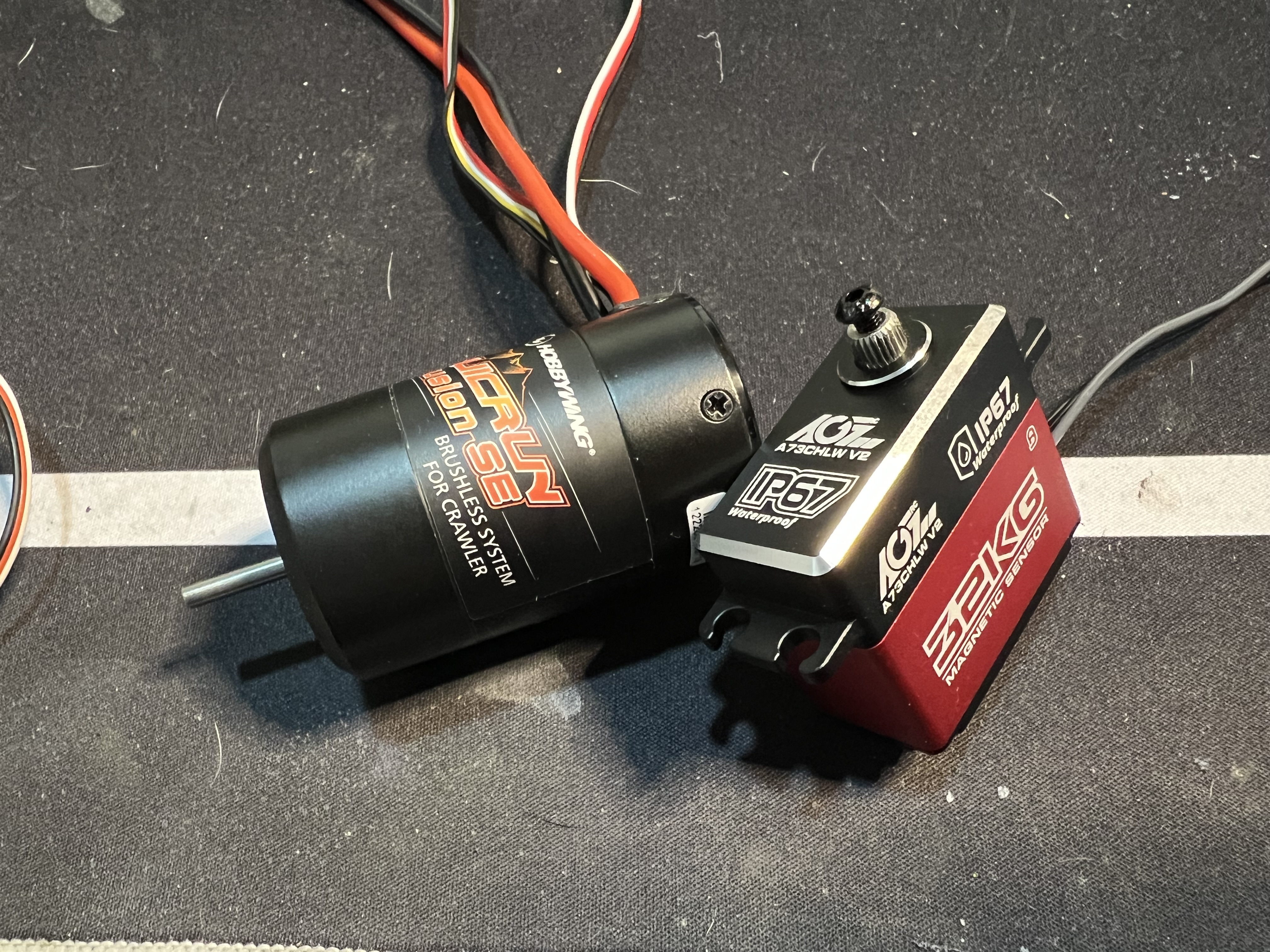

Uudet sähköt, 1200kv ja servo

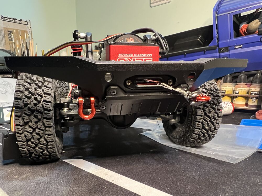

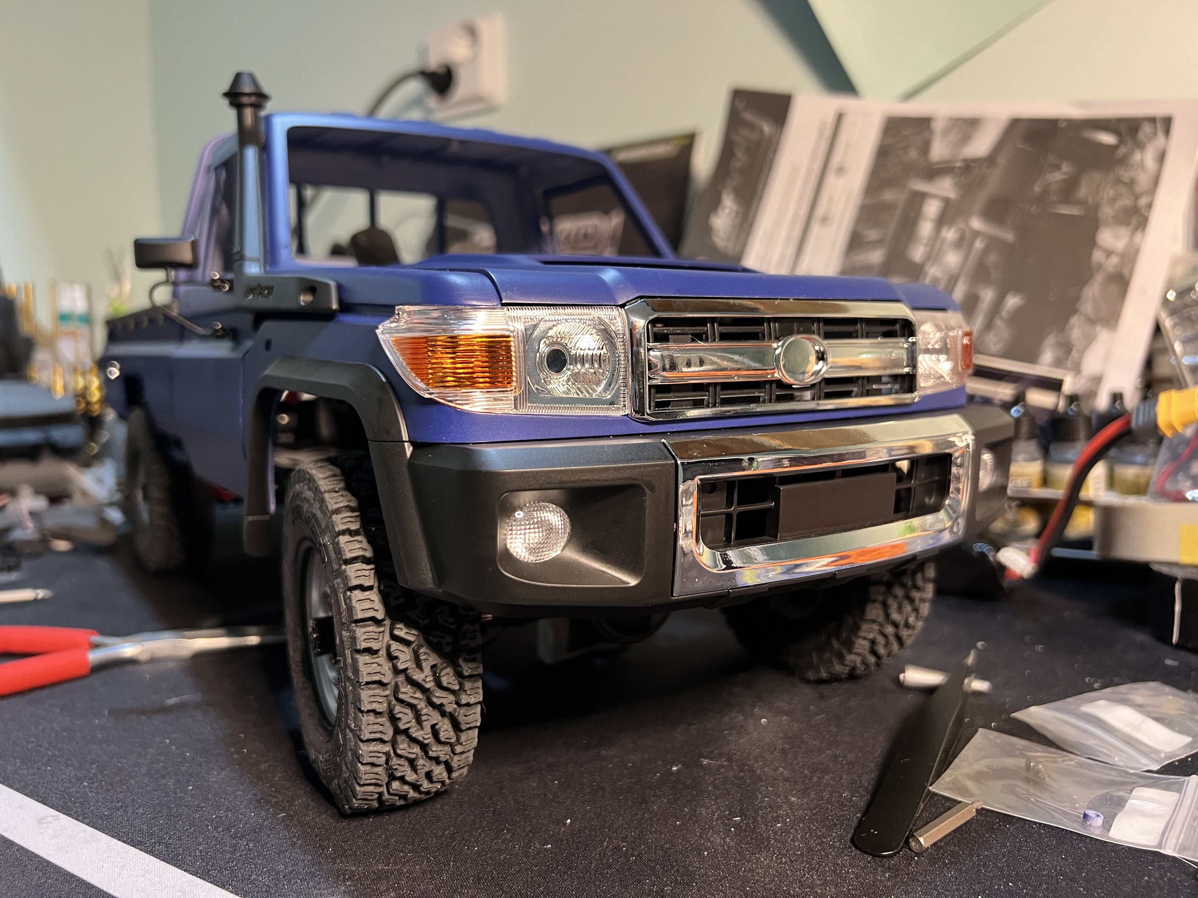

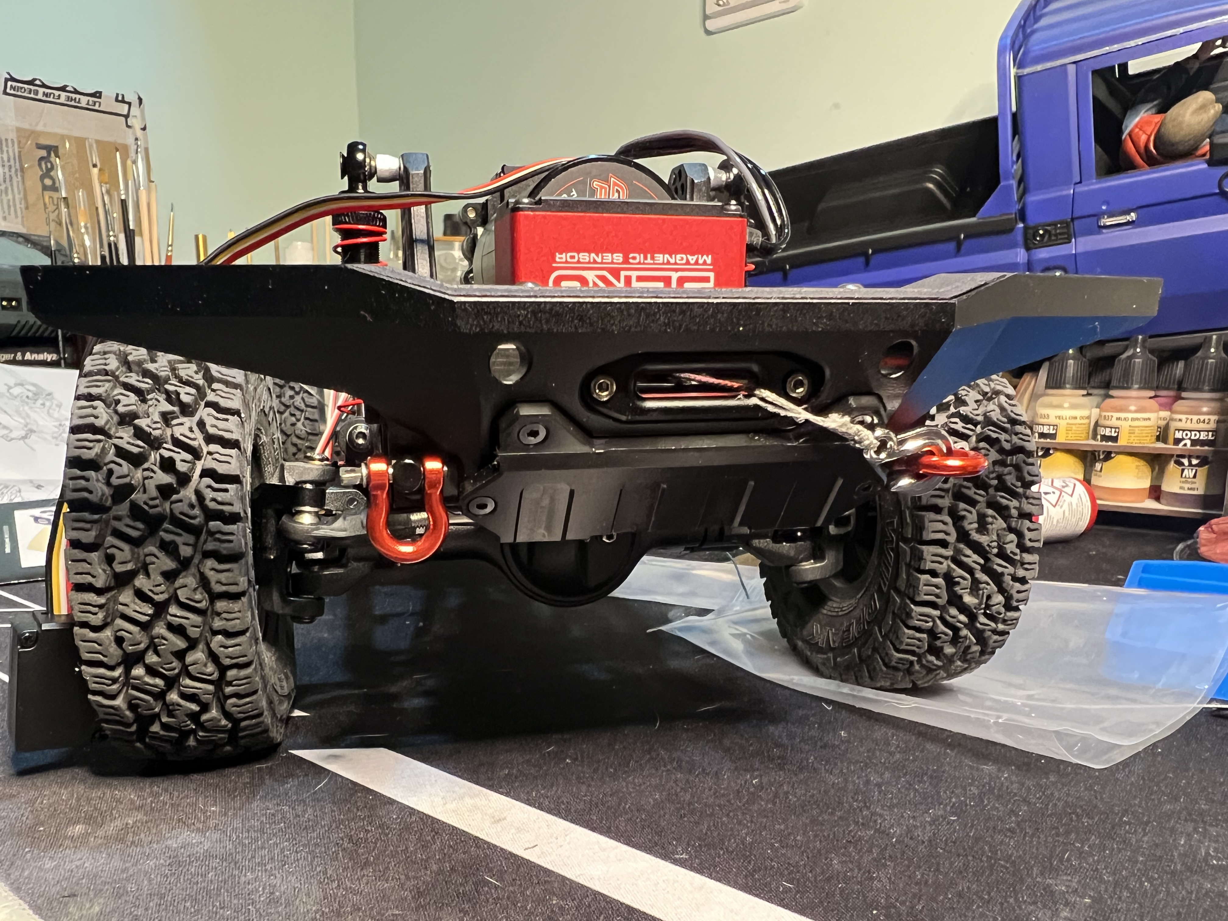

Alkoi etupuskuri ahdistamaan yksi syksyinen pimeä ilta, niin masennuksen vallassa interwebsissä surfattua tuli vastaan video, jossa näin enemmän maastoon tarkoitetun puskurin🫣 ja ei kun lisää interwebsiä ja kohtajan sieltä tuli taas yksi tilaus tehtyä💪🏼
No nyt ei ota puskuri ekana kiinni kiviin ja töyssyihin

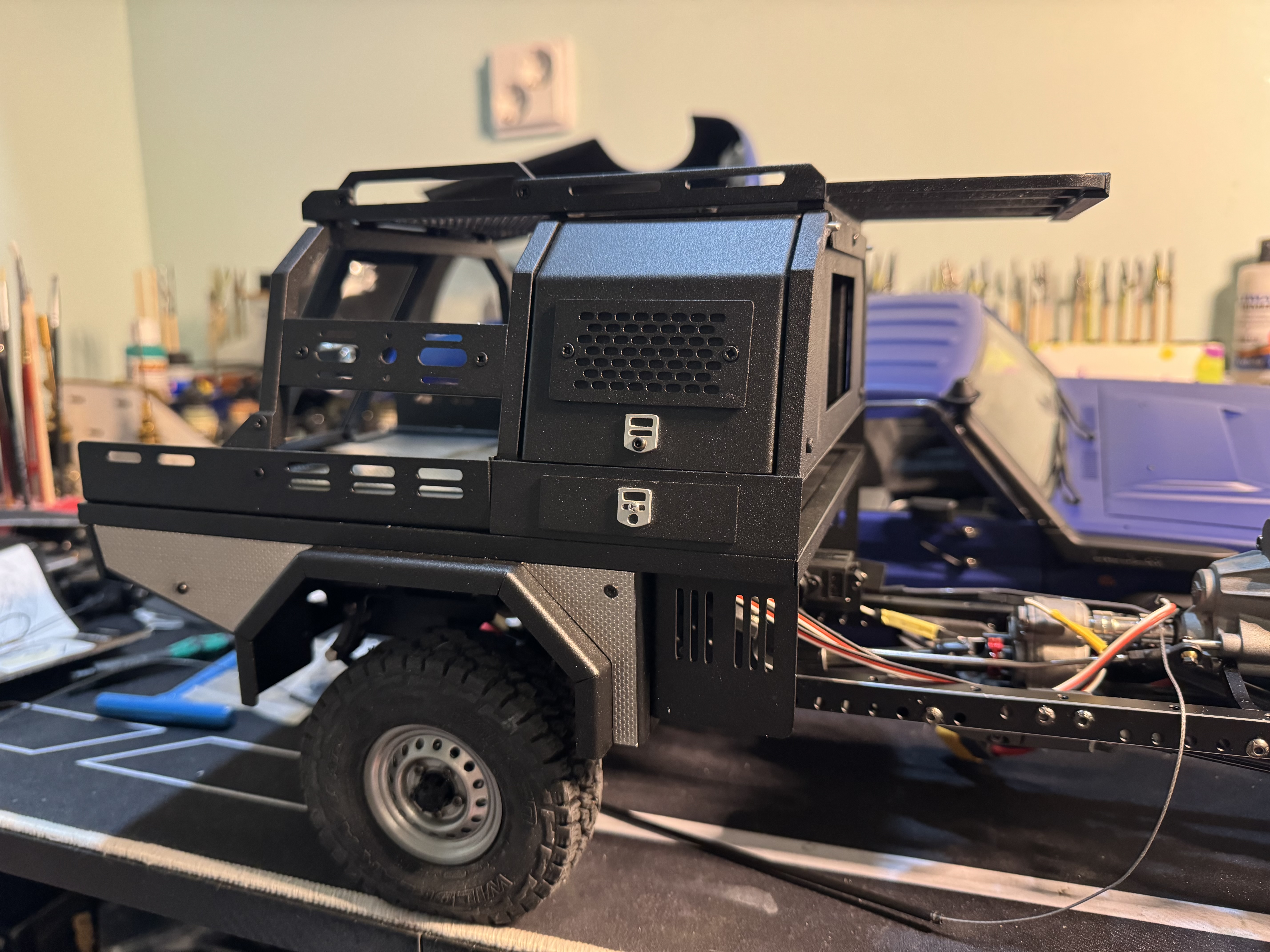

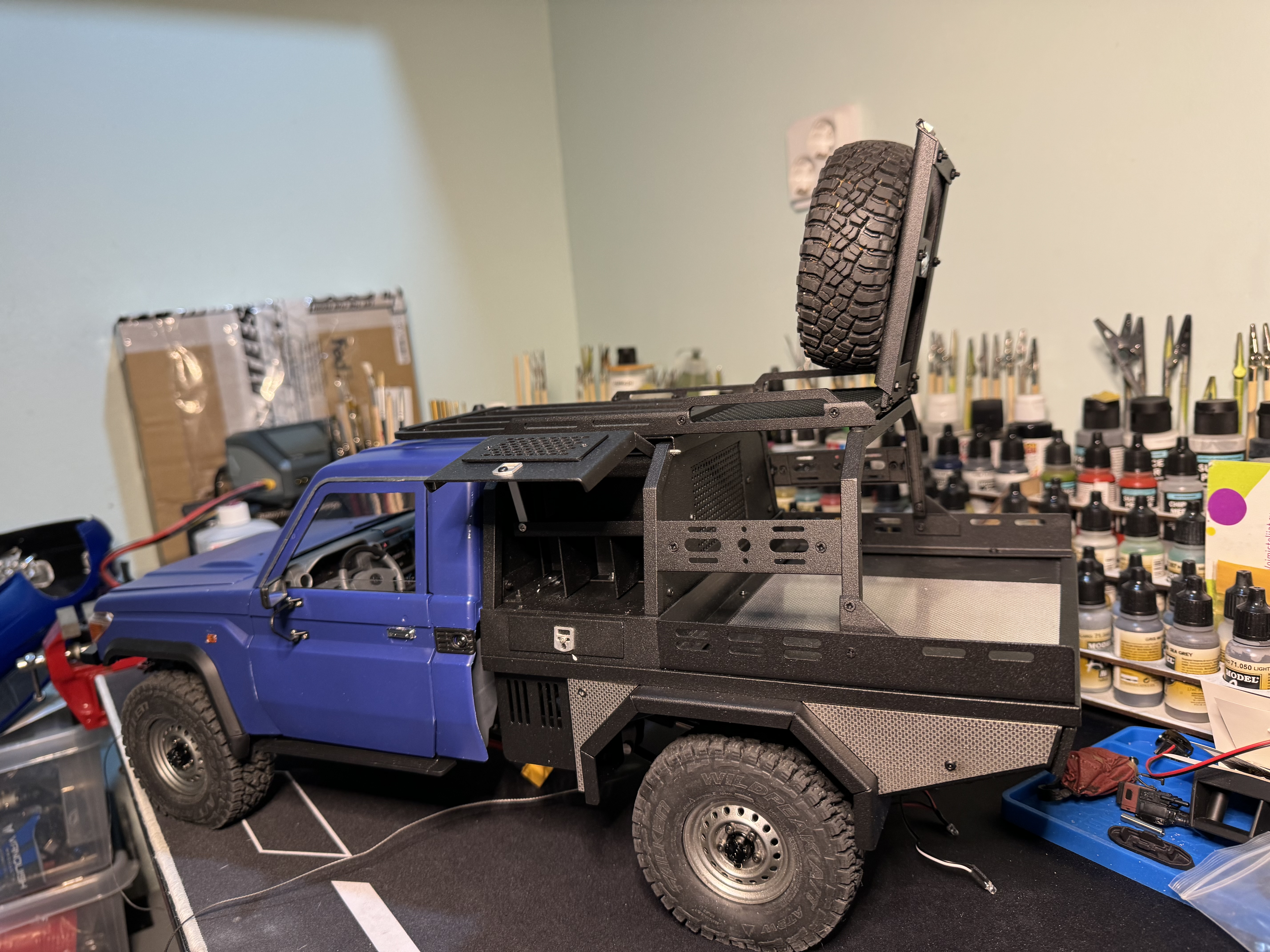

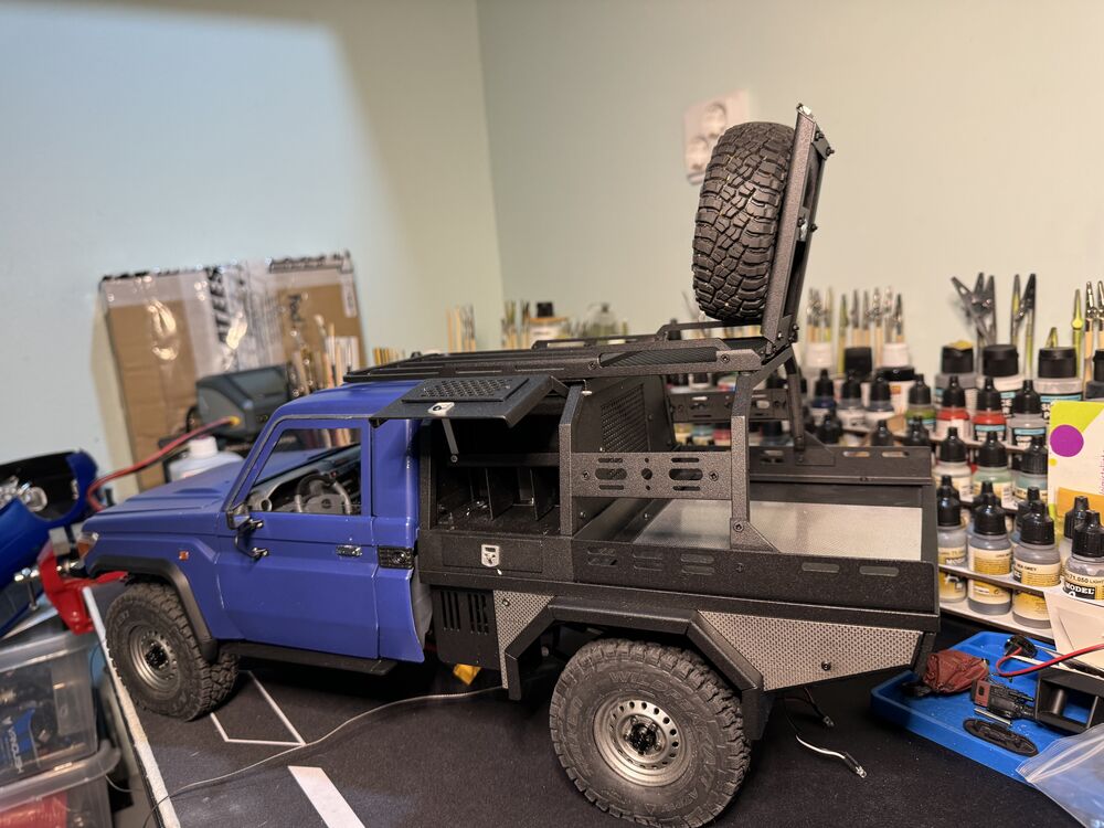

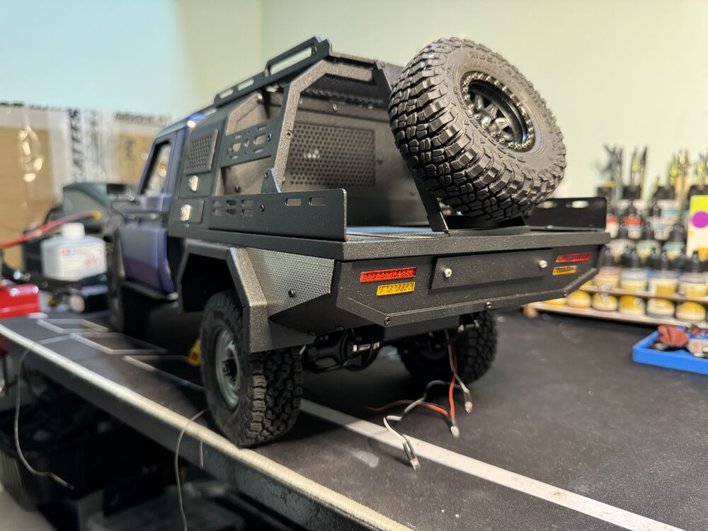

No tuo puskuri oli vain tarvittava päivitys, että taakse tuleva pieni lisäosa sopisi lookkiin paremmin.
Puolsaas on yksi harrastaja, joka vääntää alumiunista melkoisen taitavasti kaikkea adventure systeemiä rc-maastureihin🫣
Ja kun näitä sattui yksi olemaan erästä vapaana, tein heti varausmaksun ja viime viikolla oli postituksen aika👌
Pitää koittaa saada kunnolla kiinni ja halauaisn ehkä modata käyttämään takana olevaan alkuperäistä korinkiinnitys saranaa🤔

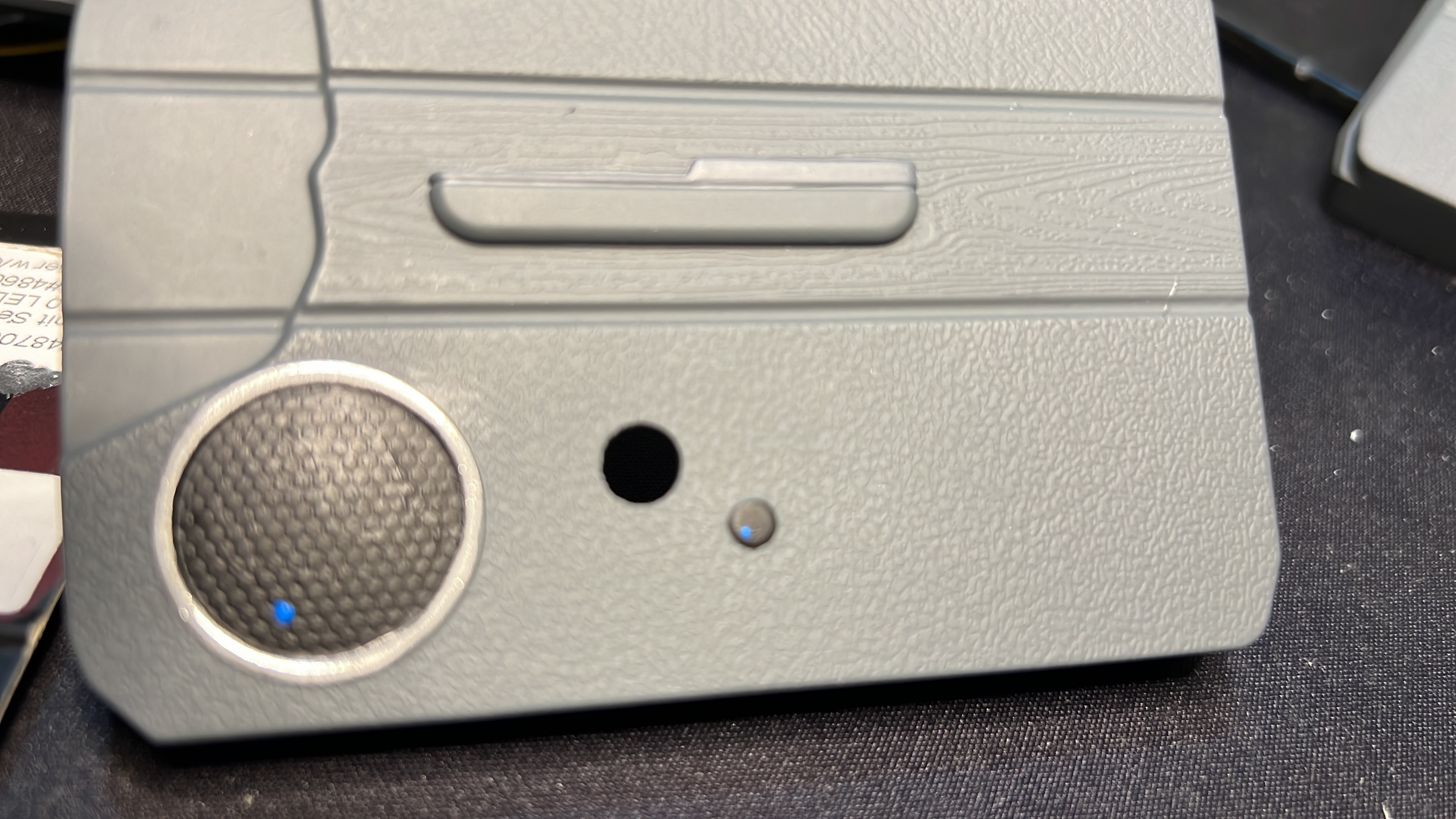

Takavaloissa on paikat ledeille
Toimintojakin löytyy

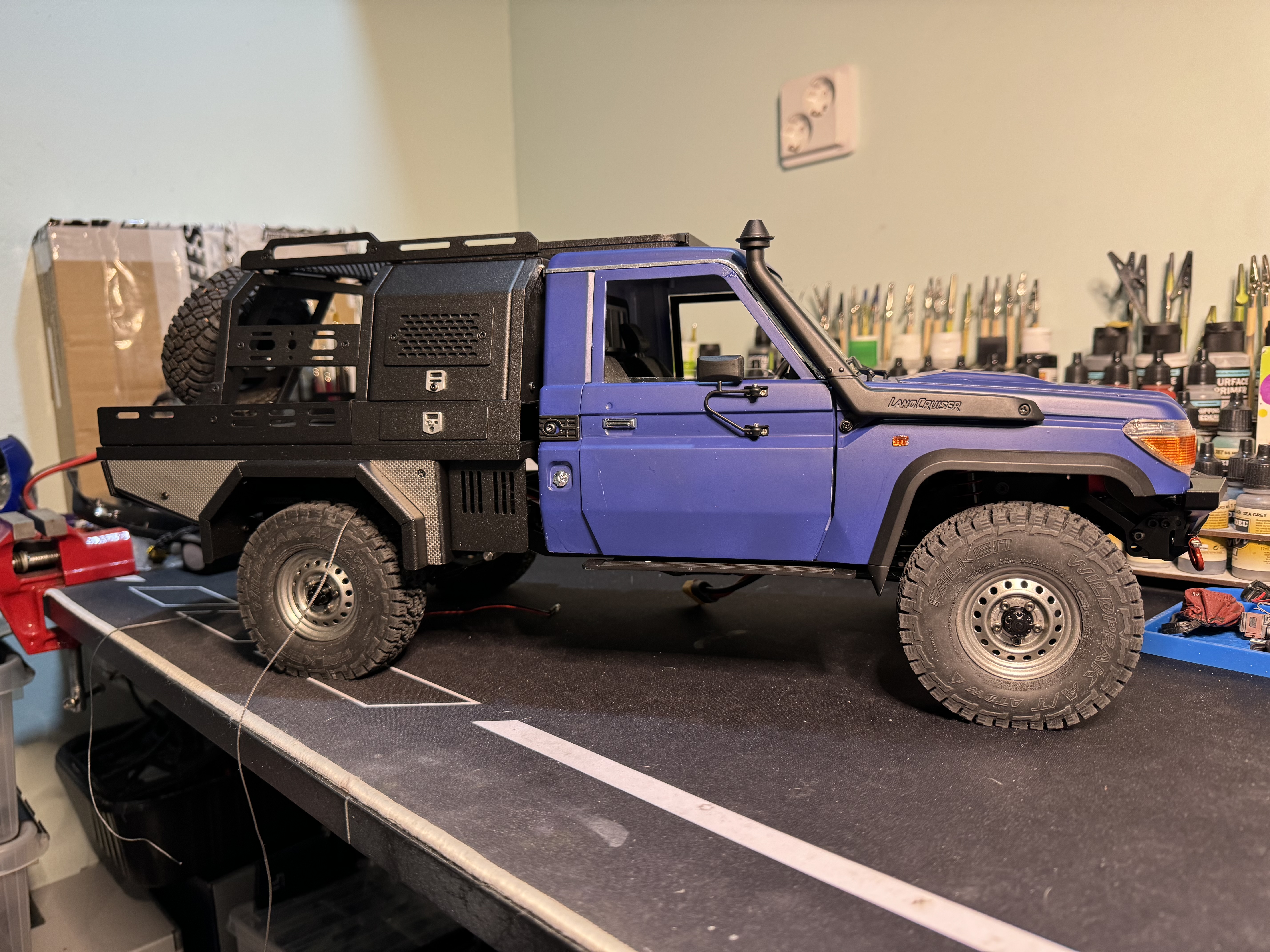

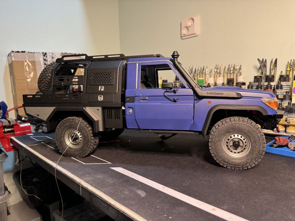

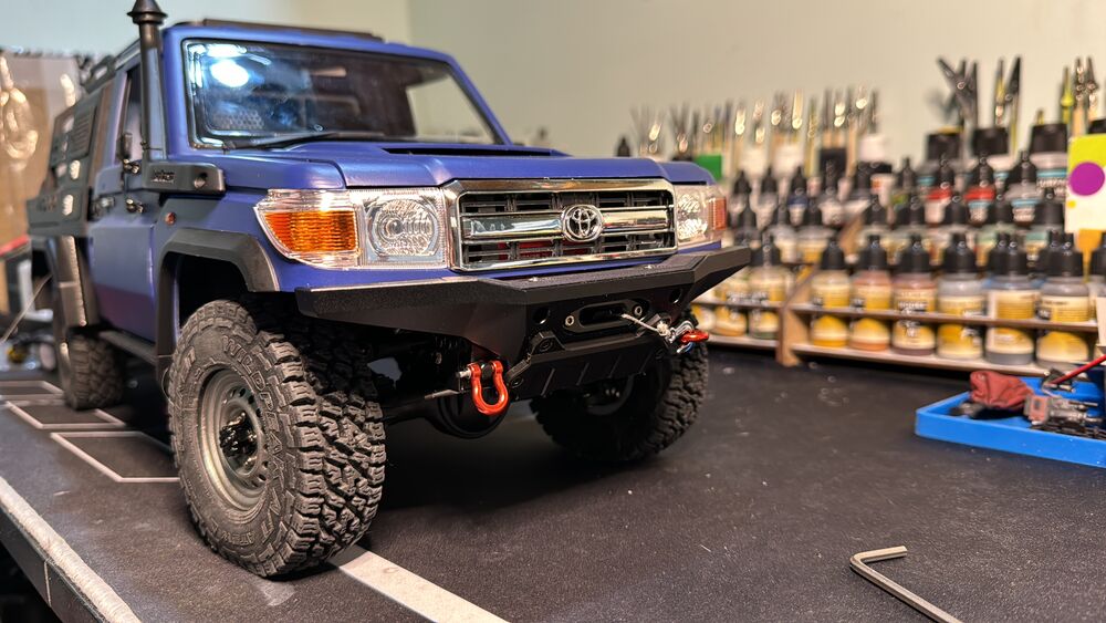

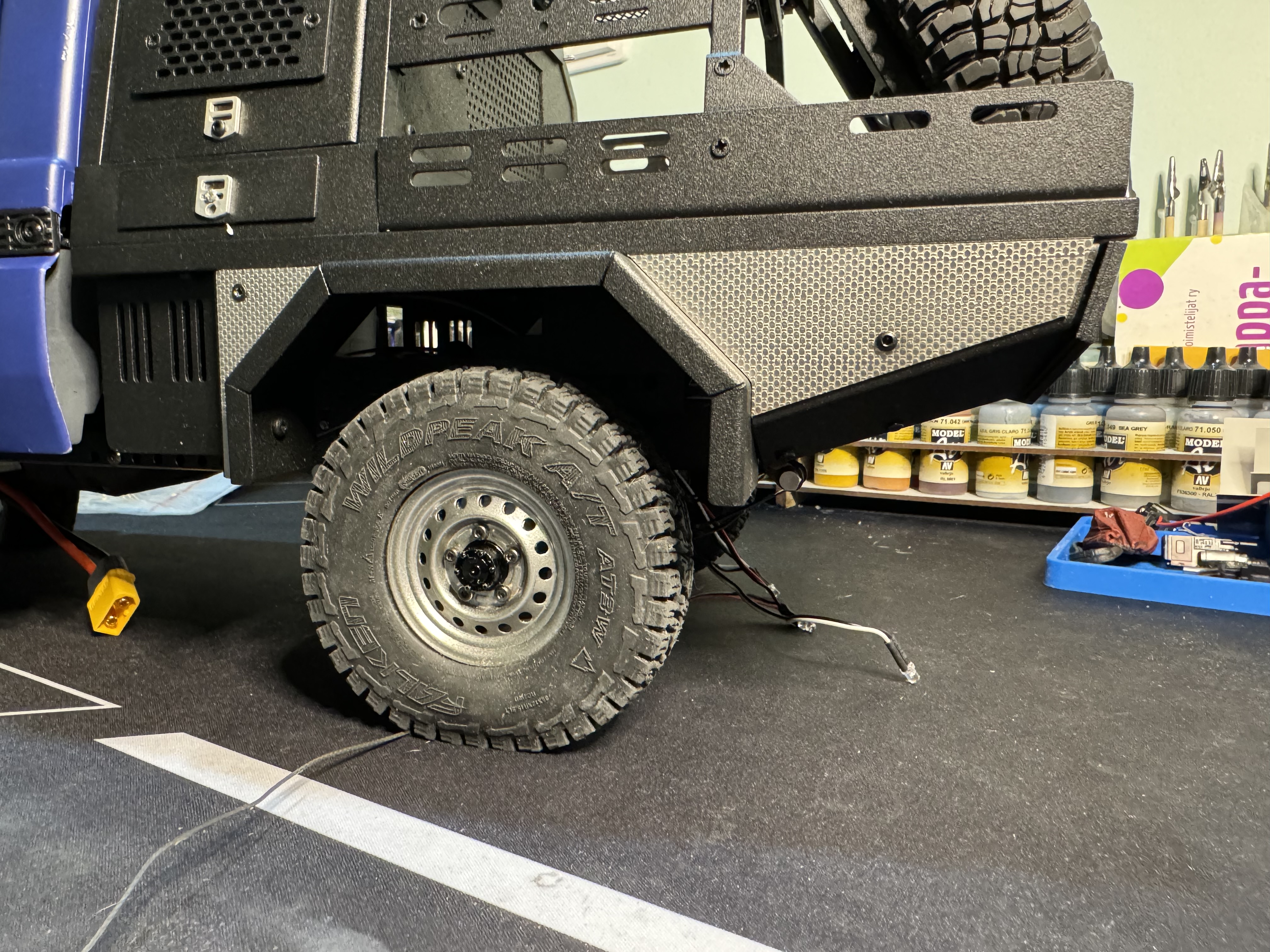

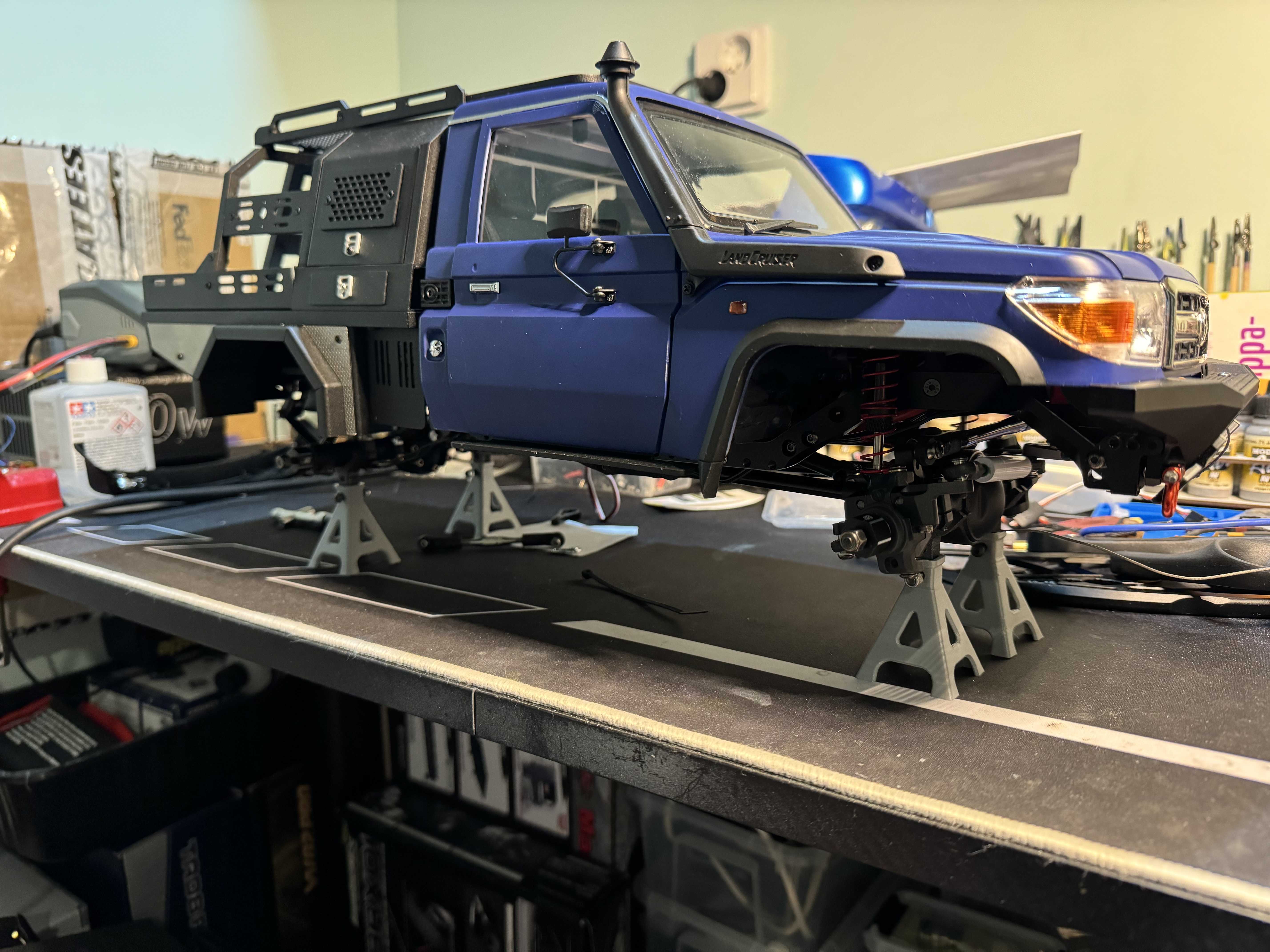

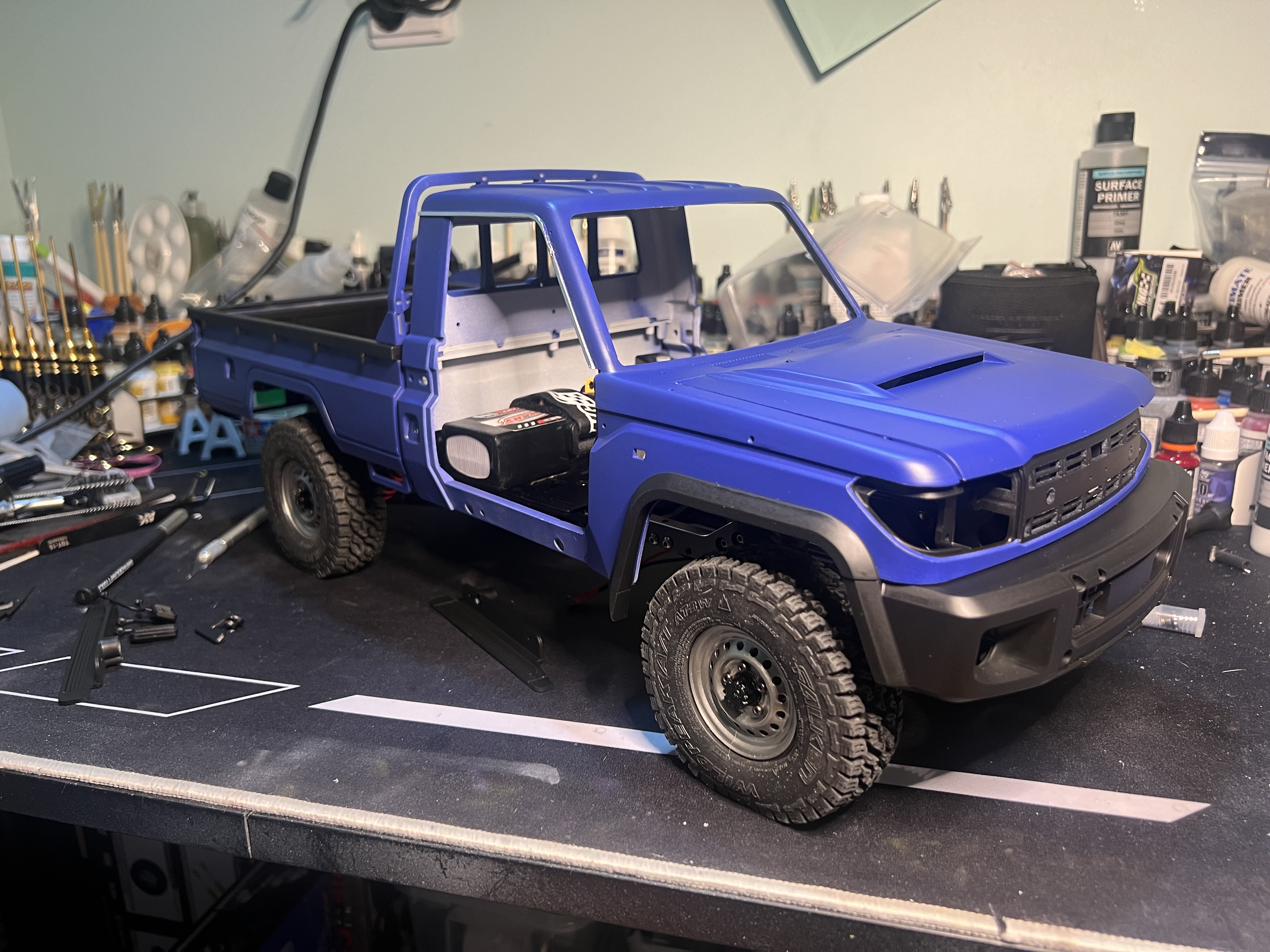

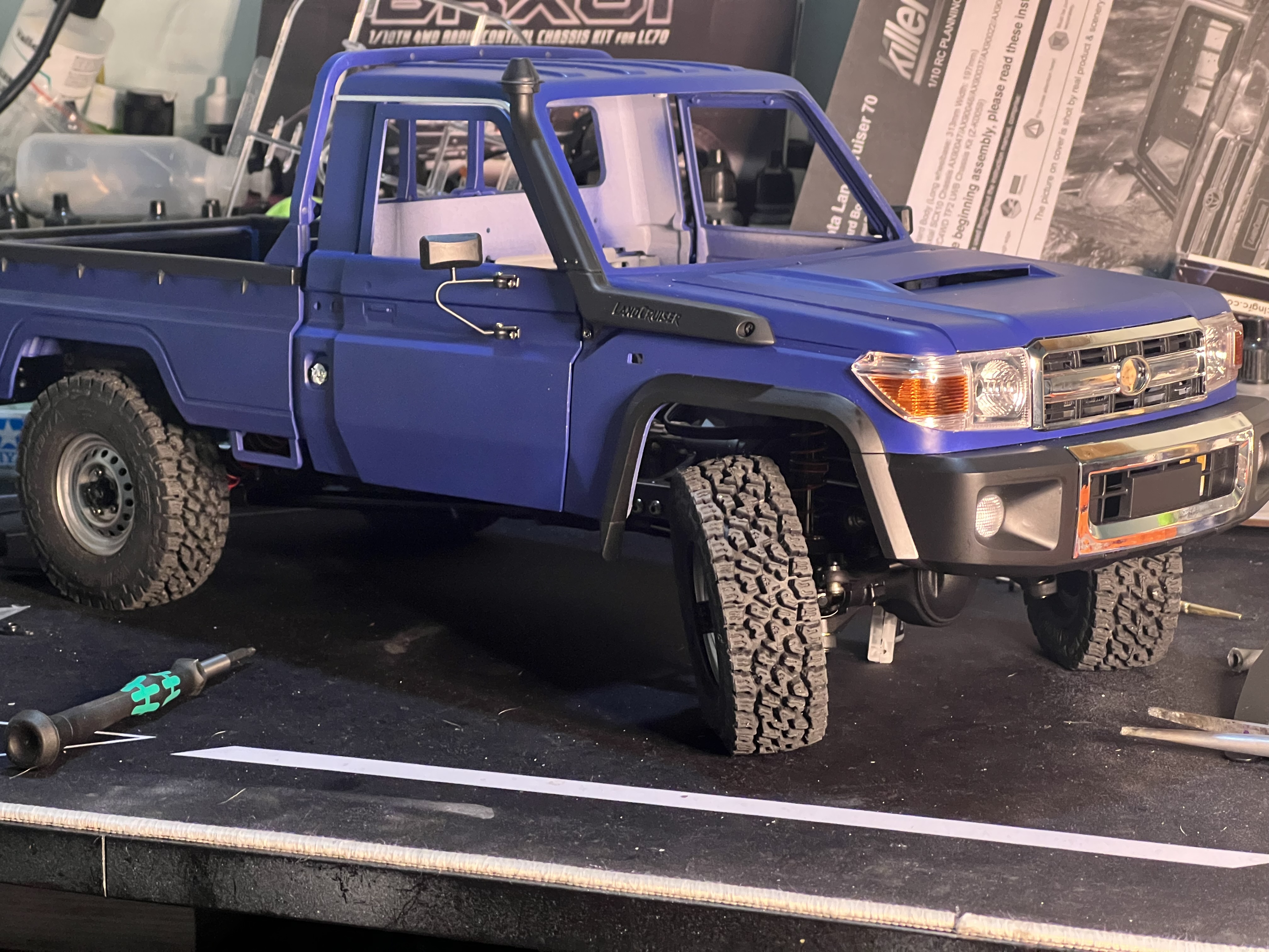

Nyt alkaa näyttämään joltain
Puskuri passaa korinkin kanssa
Jättökulmaan huomattava parannus

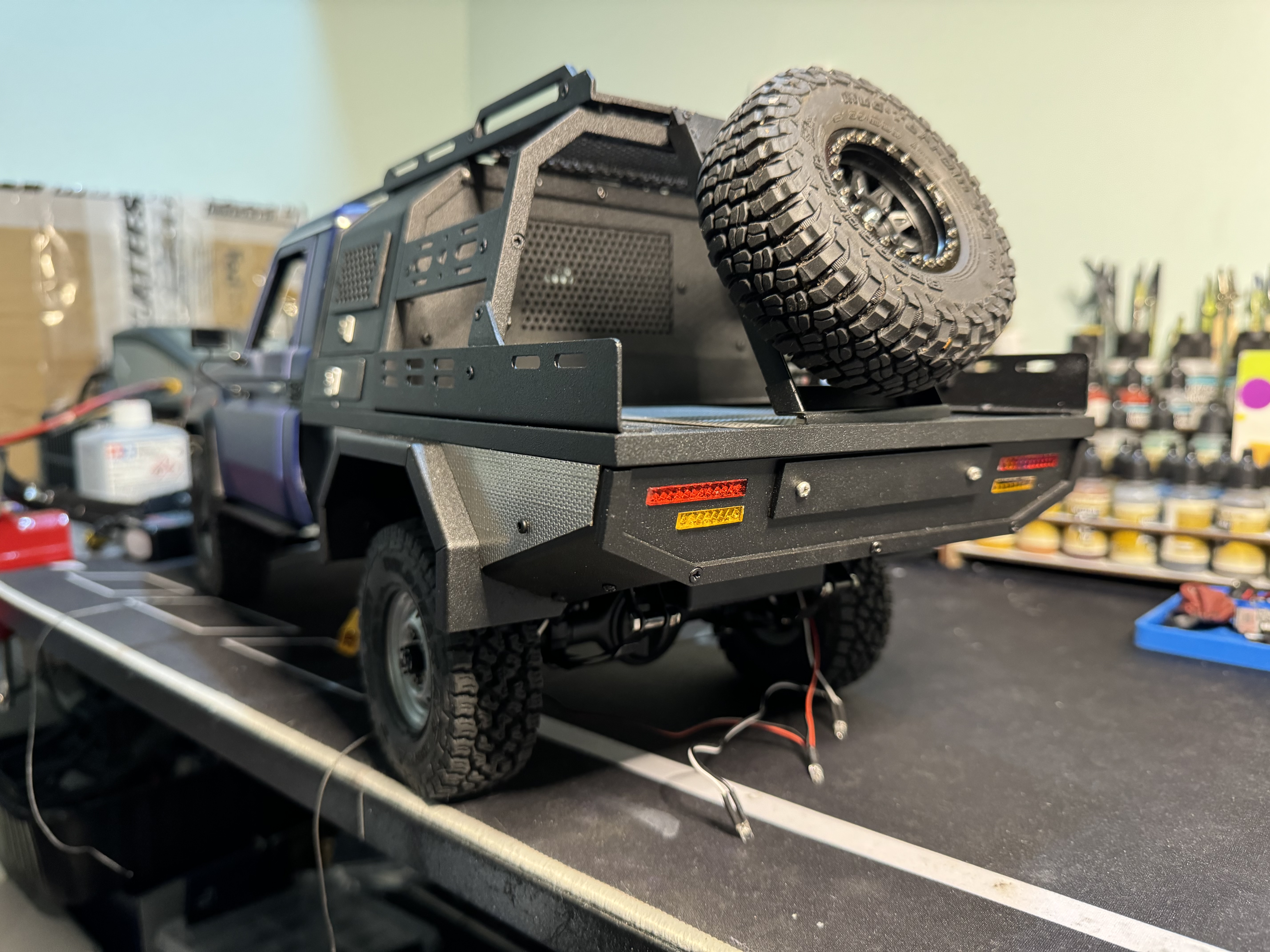

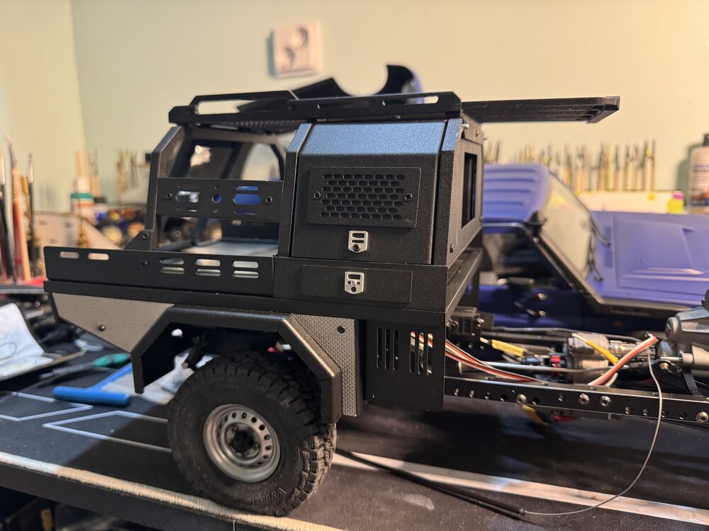

Flatbed adventurerack

Lava on hieno!
En oikein oo vielä päättäny että tykkäänkö tommosesta lavahäkkyrästä mikä tässä on mutta etupuskurin vaihto kyllä tasapainottaa ulkonäköö huomattavasti. Tuo orkkispuskin on jotenkin niin kasaria ja täysin förbi..
BoomX
Viestit: 54
Viesti Kirjoittaja BoomX »
Tuon puskurin kanssa lava kokonaisuus toimii, vakiolava toimii vakio puskurin kanssa...
Viestit: 792
Onhan toi ny vimosen päälle nätti.
Pitkästä aikaa tuli rakenneltua tai enemmänkin mietittyä vinssilinjnaa ja korin ja lavan asennuksia. Periaatteessa molemmat menisi ohan helposti, mutta tuo vinssin toteutus vähän aiheutti mietintää. No se onneksi alkaa olemaan aika selkeä. Teen vähän eri tavalla mitä Marcin oli asennuksen suunnitellut ja neivoi tehtäväksi.

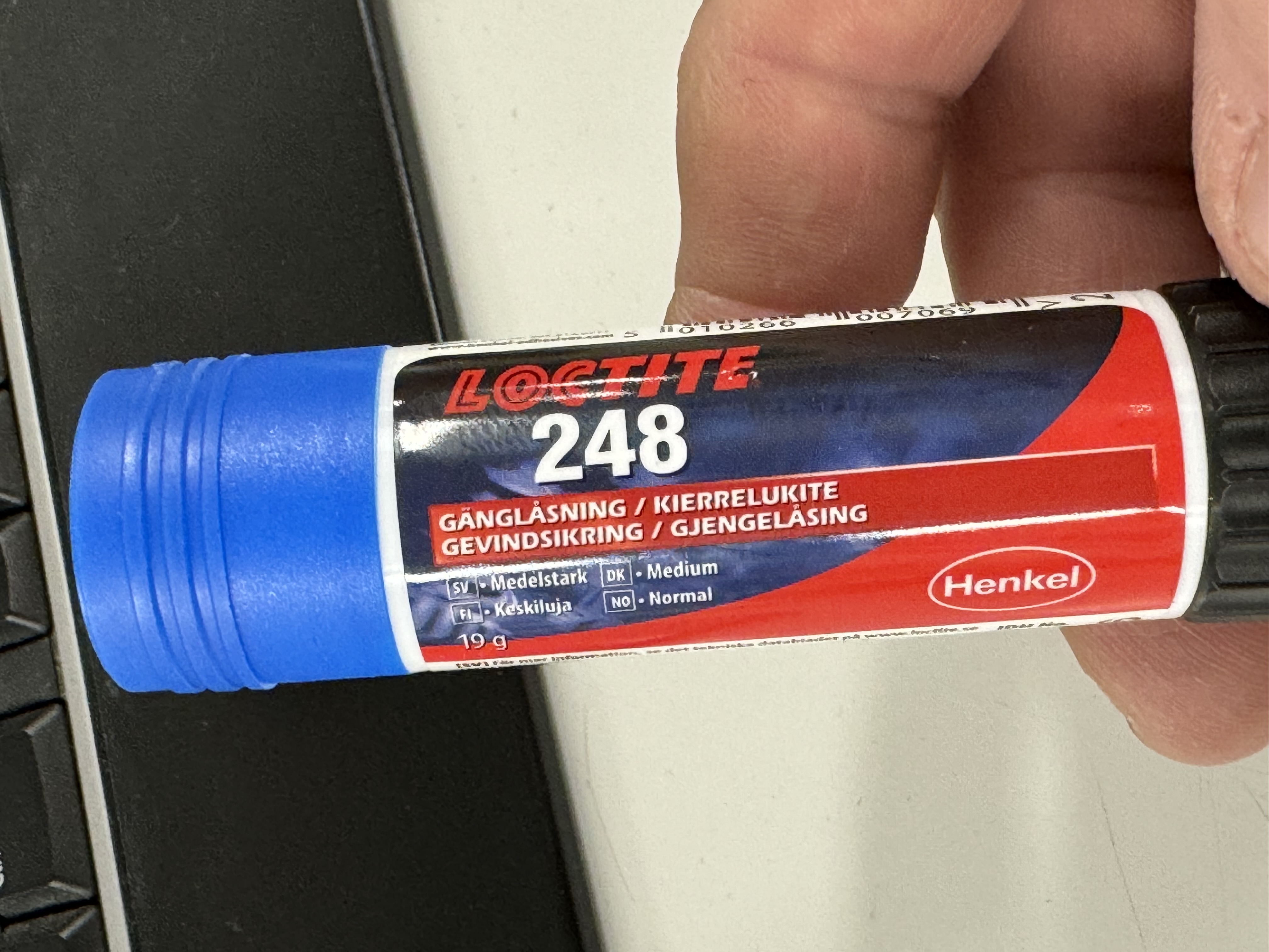

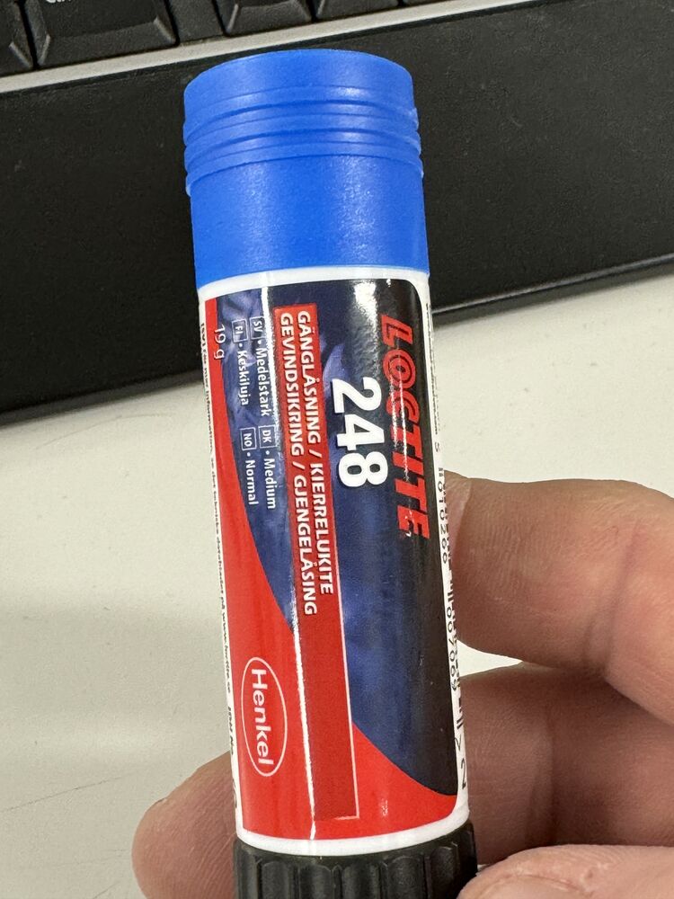

Samalla tuli teststtua loctiten lukite puikkoa, onpahan vaan mielyttävä käyttää
