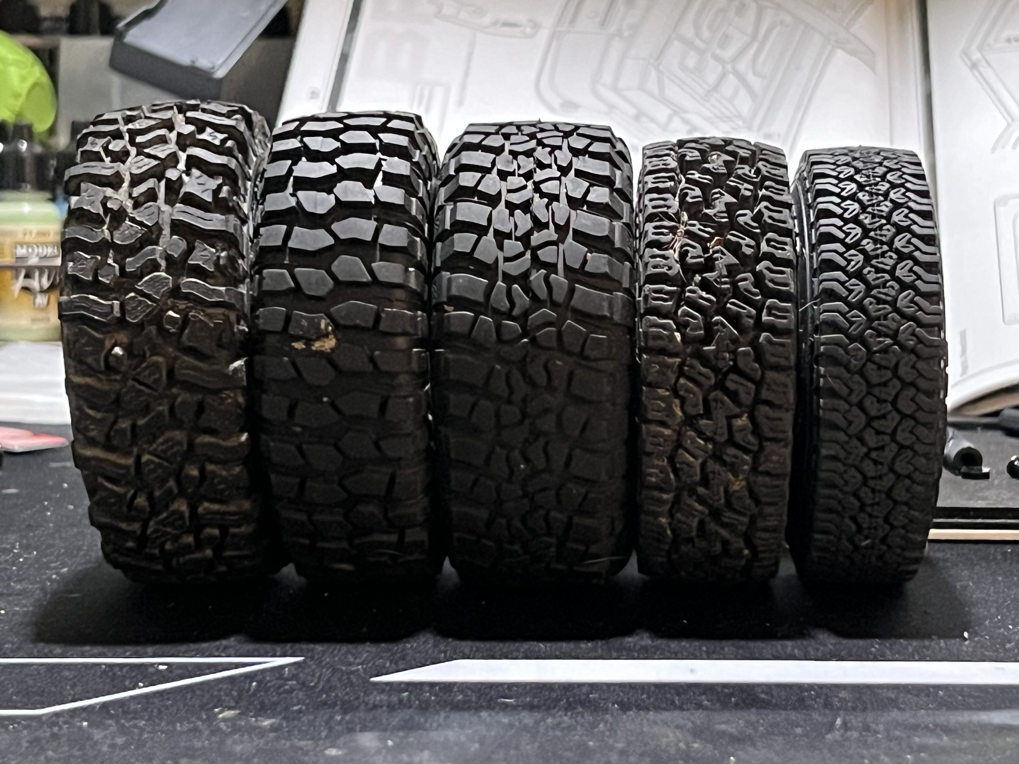

Ja pientä rengas jumppaa heti, kun kori on saatu rungon päälle😝✌️
Vanteet ei voi olla 1,9” ei vaan istu tuohon koriin mitenkään🤔
Mutta renkaat voi olla isommat mitä nuo vakiot🤩
Rockbeast, krawler, mudterrain, wildpeak ja vakiot
Rockbeast 1,9”/103mm
Krawler 1,9”/98mm
Krawler 1,9”/98mm
Mudterrain 1,5t”/97mm
Falken wildpeak 155”/90mm
Vakio 1,55”/88mm
Vakio 1,55”/88mm
