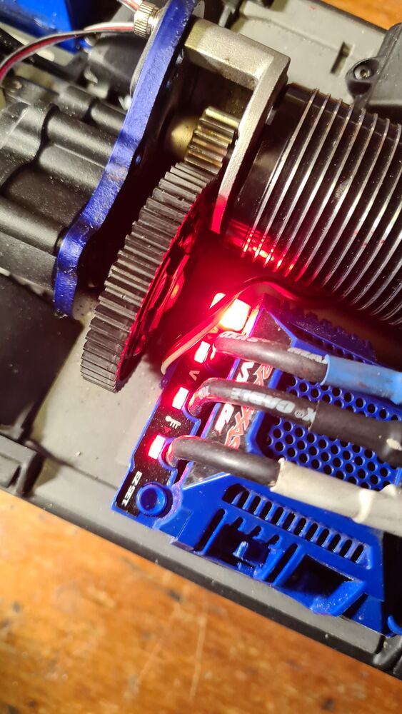

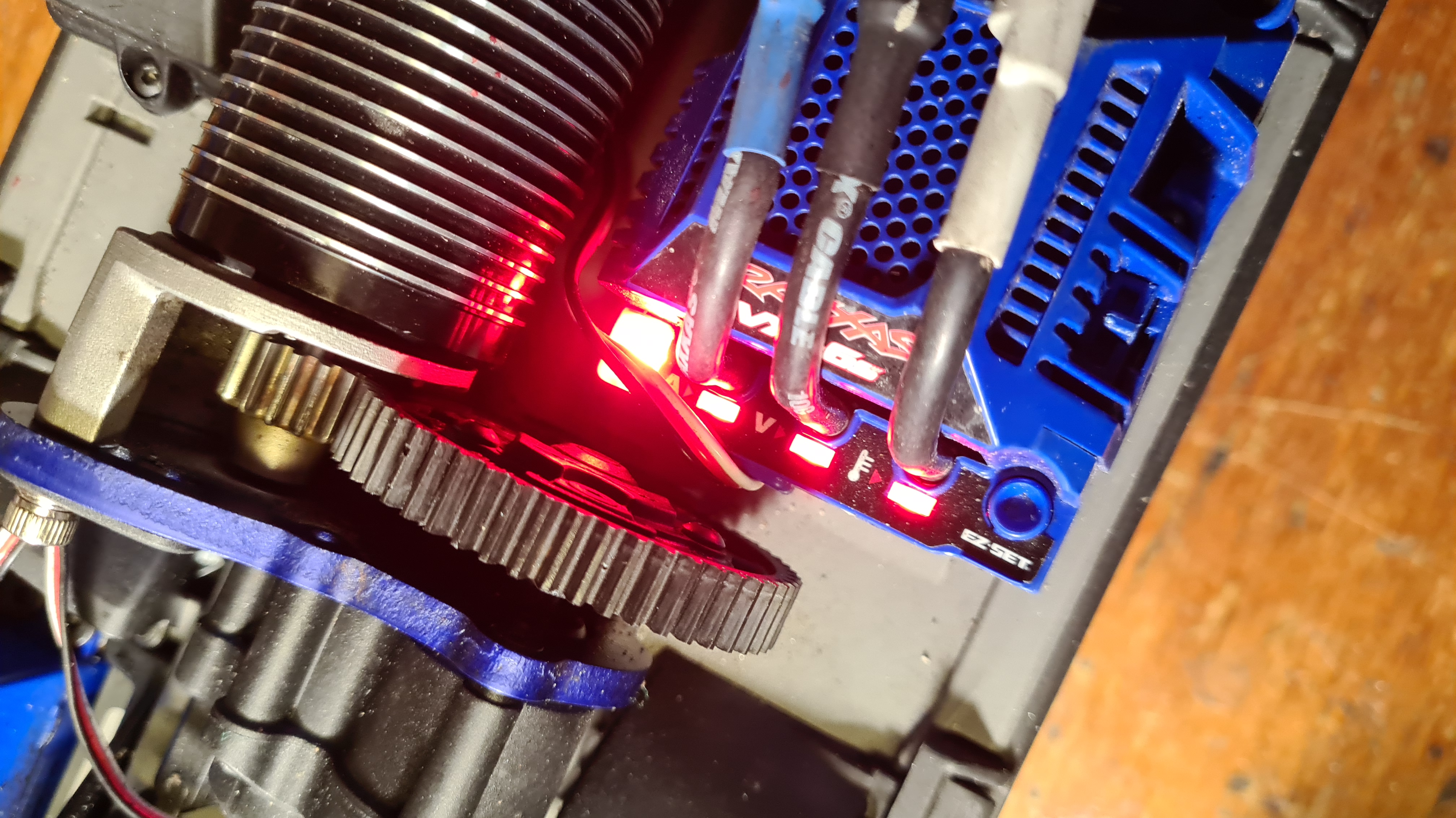

Koko episodi meni niin että ensin meni nopari, vilkutti "overgear" vikatilaa. Akut kun otti irti niin toimi taas hetkittäin normaalisti kunnes taas stoppasi uusiksi. Sitten tuli dead light ja nopari takuuseen. Uuden noparin kanssa toisella ajokerralla moottori sanoi heipat. Lähetin takuuseen ja vastaus oli että kosteutta päässyt moottoriin jonka johdosta eka nopari hajosi, ja nyt sitten kone. Eivät korvanneet tuota moottoria enään, mutta myyjäliike korvasi koneen omasta pussista. Minkä verran näillä oikeesti uskaltaa ajaa märällä kelillä jos oikeasti noin helposti hajoaa? Auto ei kuitenkaan ole missään vaihessa ollut kokonaan upoksissa, vaan siis lähinnä märkä asfaltti ja lätäkköjä.. ja aina oon huolellisesti kuivannut.. traxxasin ohjekirjassakin neuvotaan pesemään mudat pois vedellä (ei painepesurilla) ja muutenkin puhutaan märistä olosuhteista paljon.

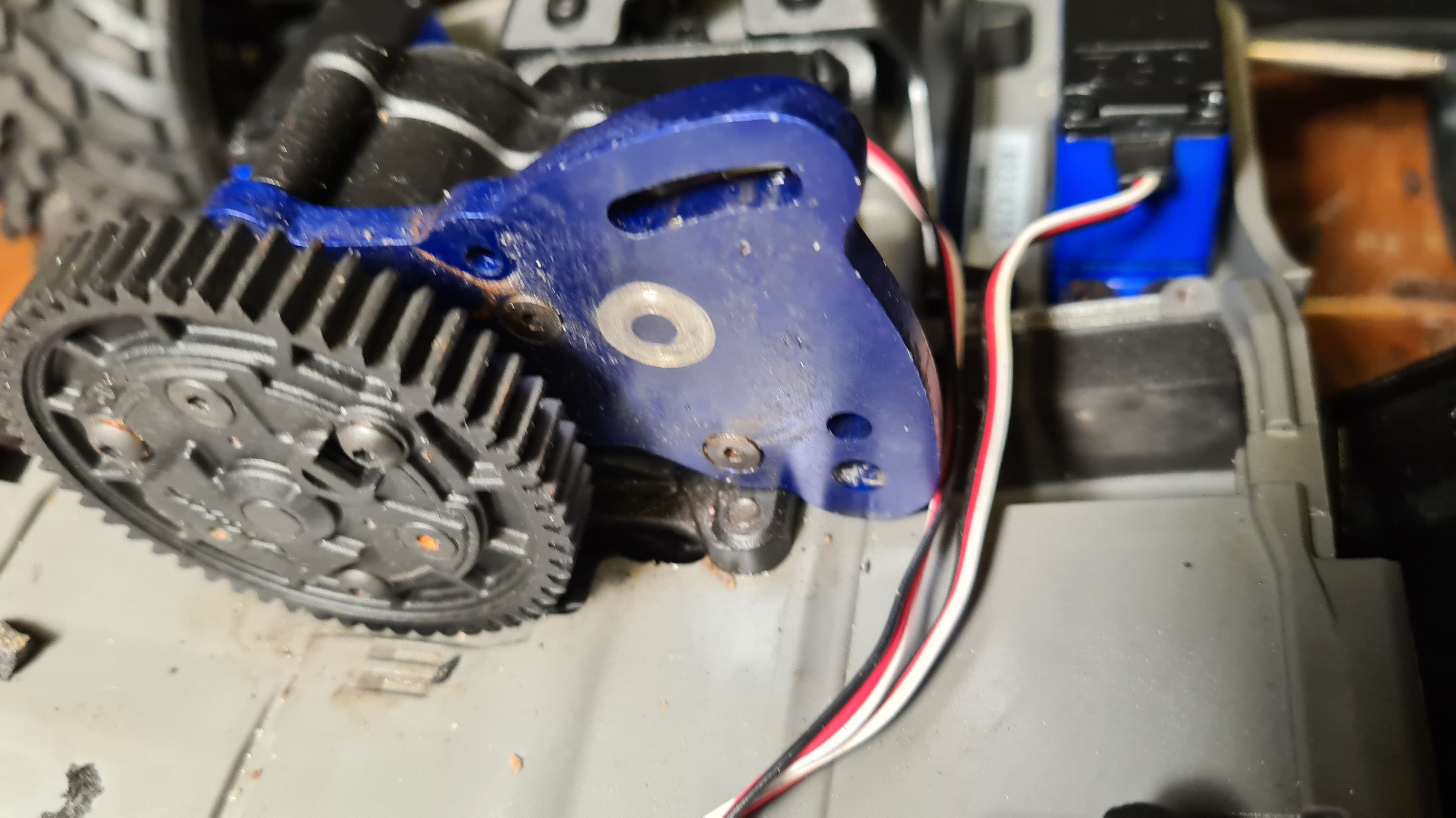

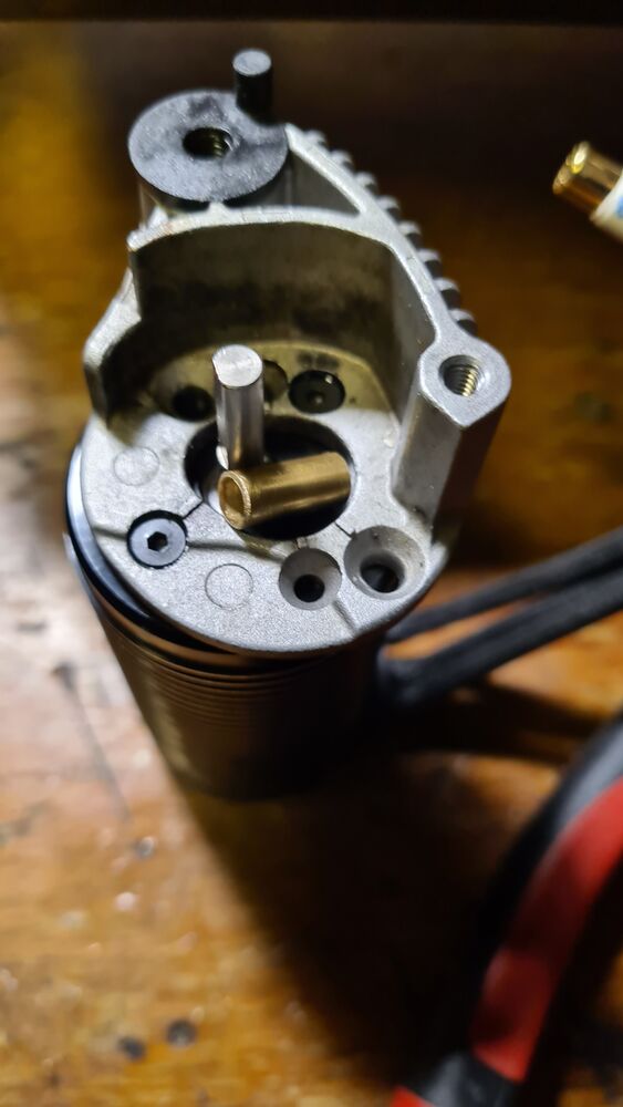

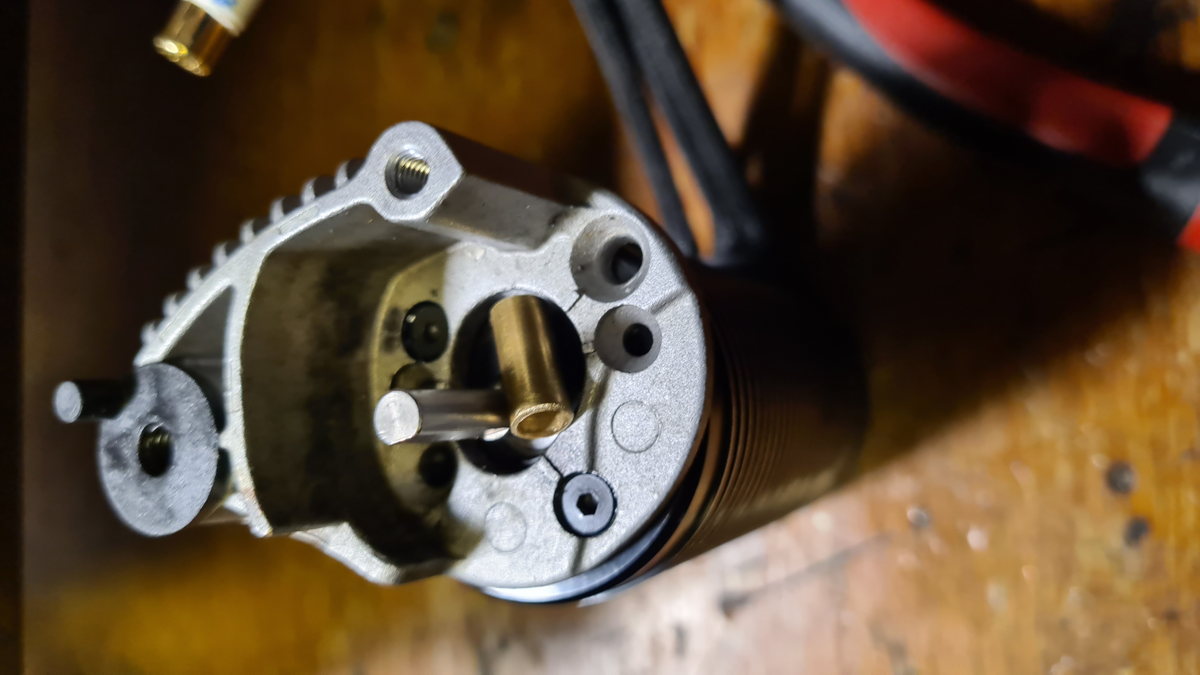

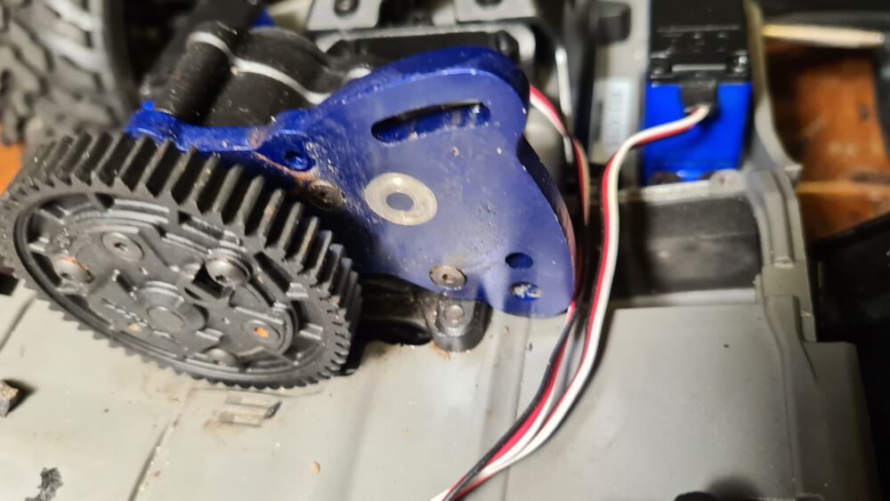

No nyt löytyi lisää ihmeellisiä tekijöitä, pinioni hinkannut tuohon siniseen levyyn ja tämäkin varmasti rasittanut moottoria, ( se oli tehdas asetuksissa eli en ole koskenut) tuossa moottorin akselissa on tuo holkki jonka tarkoitus on varmaan estää pinionin valahtaminen liian lähelle tuota harmaata levyä. Näyttäisi siltä että tuo holkki on liian pitkä eikä pinionia saa kauemmaksi tuosta sinisestä levystä. Eikä ole pinioni ja spurri edes samassa linjassa.
Edit. Otin smirkkelillä n. 5mm pois tuosta holkista, tuntuu ainakin sopivan nyt paljon paremmin.
