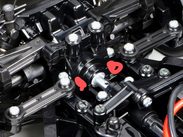

Pitäisikin tarkastaa siitä Tamiyan muovisesta high torque saverista, että kummasta kohtaa se lähti kulumaan/deformoitumaan niin, että sitä klappia alkoi syntyä. Jos se oli punaisen nuolen osoittama kohta, niin tuo alumiiniosa varmastikin korjaa ongelman. Mutta jos se oli tuo toinen puoli, eli vihreän nuolen kohta, niin alumiininen varsi ei auta mitään tuohon ongelmaan.
