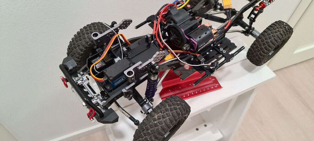

Nonni.. pakkohan se oli kääntyä itseään osaavampien harrastajien puoleen jotta sais korin kiinnitys ongelman ratkaistua.

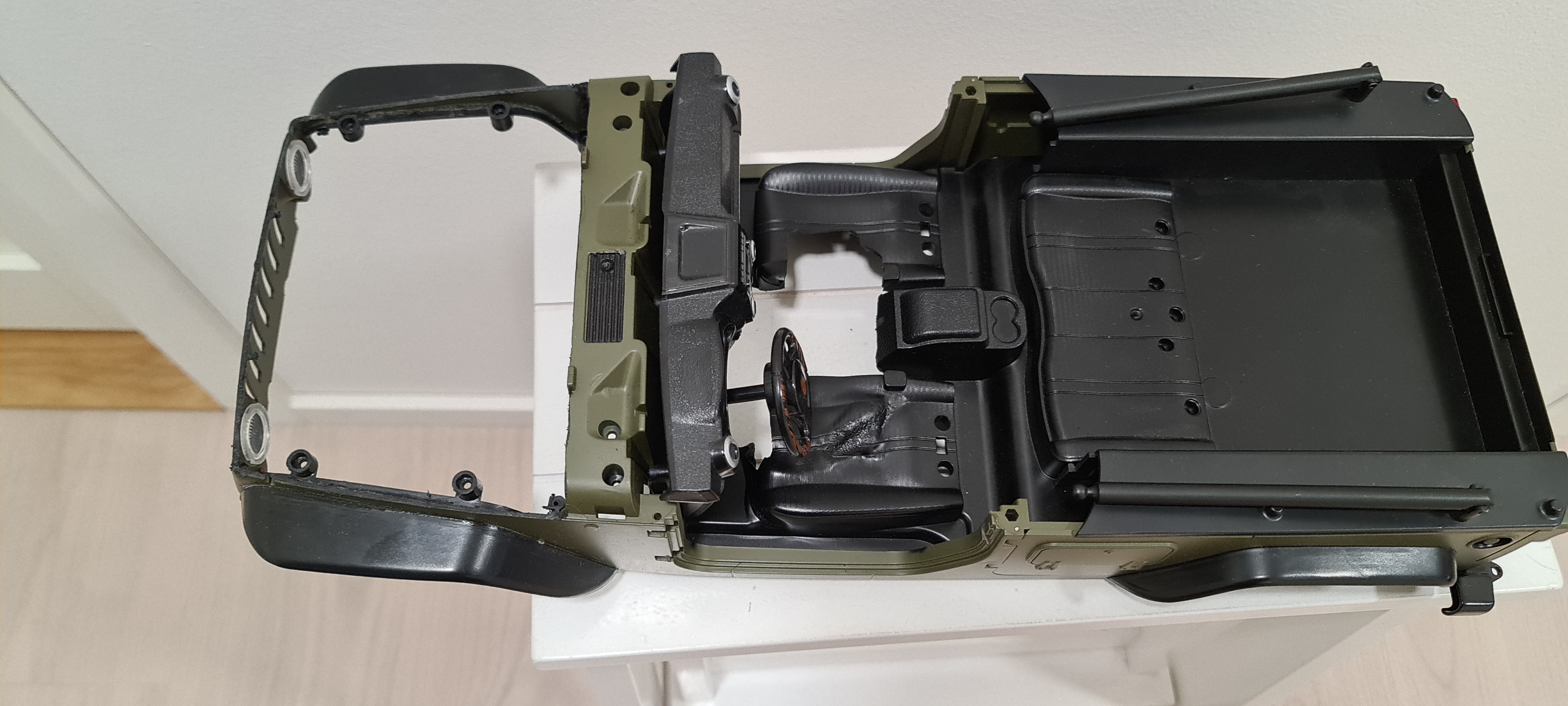

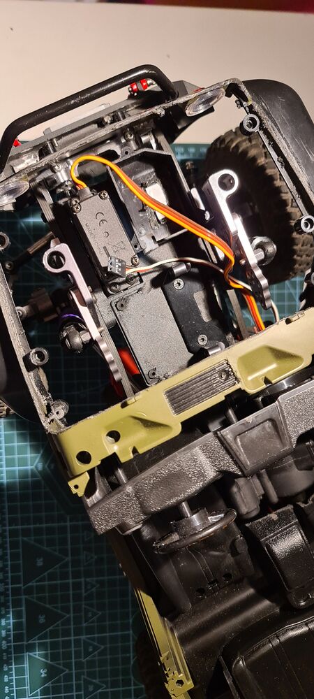

Taustana, että mun eka scale auto rakennelma ja kaiken olen tehnyt yrityksen ja erehdyksen kautta. Runko on Frankenstein ja senkin kanssa meni jokunen tovi että sain palaset loksahtaa kohdalleen. Sisustaa joutu leikkelee valitettavan paljon että sai stealth x:n mahtuu vaikka olikin fox bellyllä saatu kyljelleen. Pari ukkoo tulossa sisään ja sisä reiän paikkaan scale kamalla ja styreenillä. Konepelti aukeaa ja sinne sitte konehuone. Akku tulee tonne lavalla olevaan boxiin

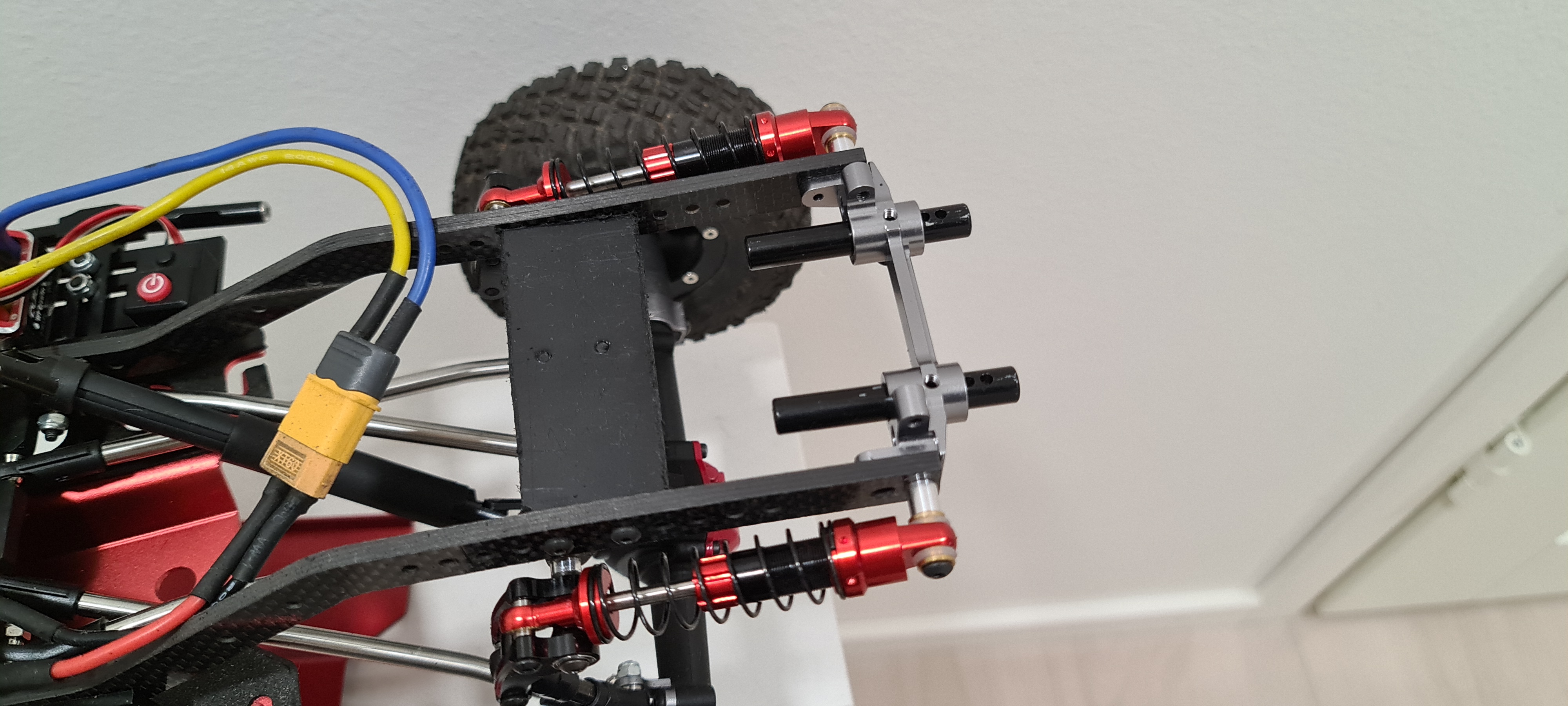

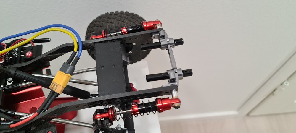

Mutta varsinainen ongelma, miten saan ton keulan kiinnityksen tehtyä? Taka kiinnityksen olen ratkassu horisontaalisilla kori tolpilla.
Ehdotuksia ja apuja otetaan vastaan.

Millä se tuli edestä kiinni? Näytti magneeteilta.. ongelma mulla kulminoituu lähinnä etupään kiinnitykseen kun konepelti ei voi toimia kiinnityspisteenä.

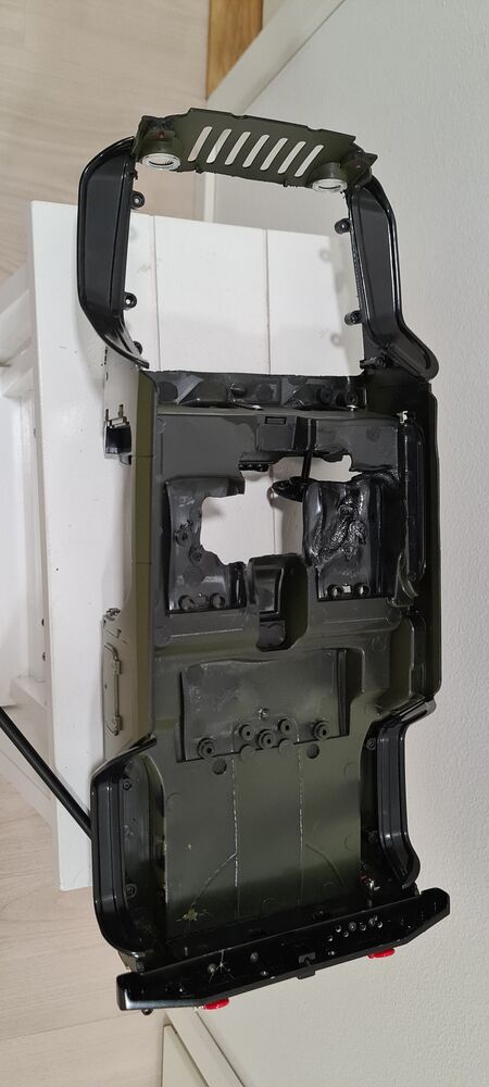

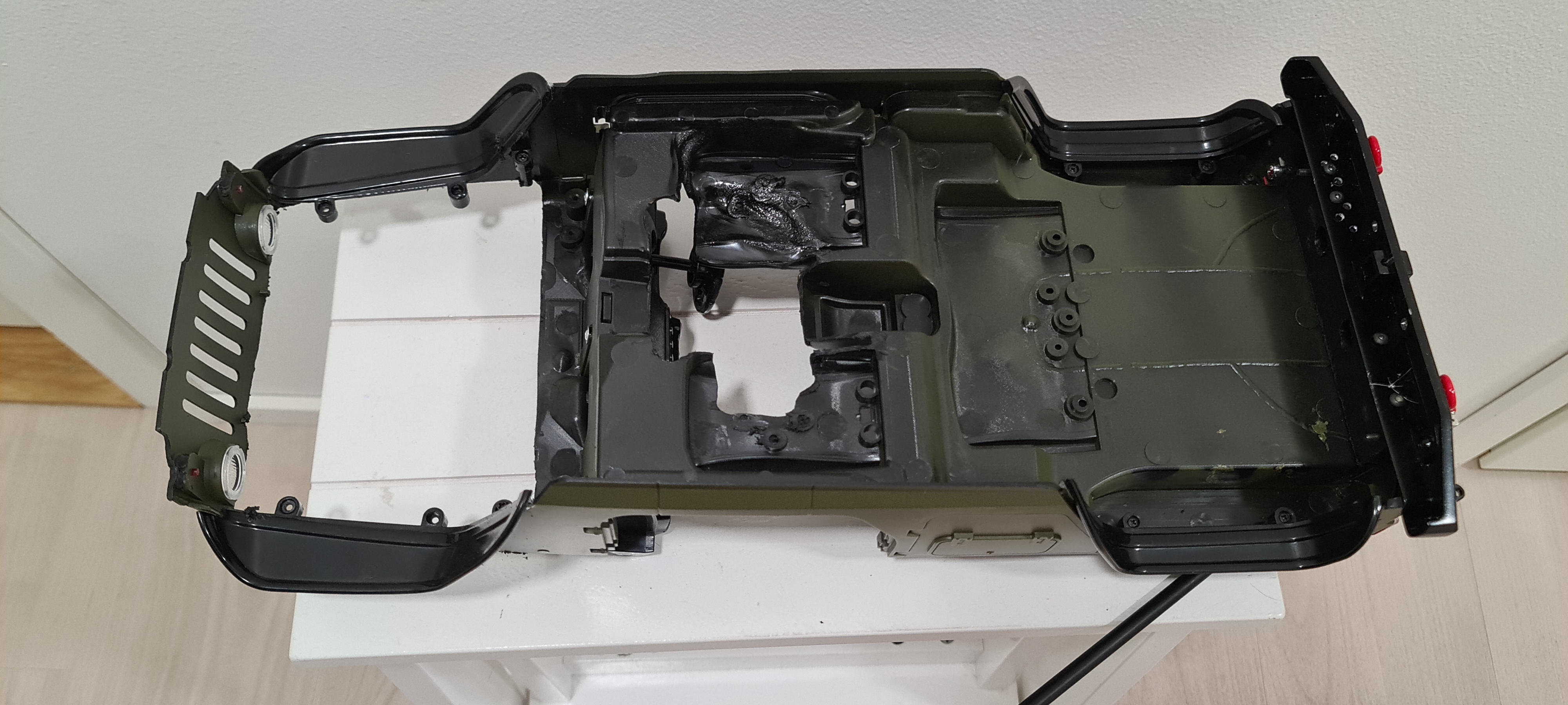

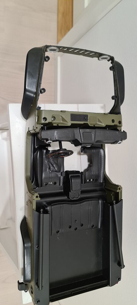

Kyseistä koria ei selkeästi ole suunniteltu siten että siinä olisi aukeava konepelti. Lokarinkaaret saisi hyvin kiinni, mutta lokareiden kohdalla kori on menny niin ohueksi ettei siitä kohti saa kunnolla kiinni.
Meinaa tippuu hanskat tiskii tän kanssa. Meinaannkuitrnkin vielä yrittää tän kanssa. Meinasin tehdä tukirakenteen tonne jonka päälle saa konehuoneen ja samaan rakenteeseen saisi kori kiinnityksen.
Melkoinen leikkaa-liimaa- askartele tästä tuli..

Meneepä tosiaan ohueksi tuo. Aikani katseltuani ehdottaisin maskin taakse tukea josta lokareiden konehuoneen puolelle lisää tavaraa, saiskohan tuohon vaikka muoviputkea jos nuo kiinnikepalat leikkaa veke? Siis koko konehuoneen kiertävä kehikko vahvikkeeksi. Jää tuo keula tosi veteläksi jos noin jättää.
Sitä en sitten tiedä mikä liima tuohon koriin käy parhaiten.

Millasta muoviputkea meinasit? Ite aattelin alumiiniputkea tai -levyä tukirakenteeseen, mutta toi muoviputki saattas toimii paremmin.
Toi maski on todella lerppu ja on oikeastaan kiinni vaan noilla lokareilla jotka liimasin kiinni vähän jähmeeksi menneellä rengasliimalla.

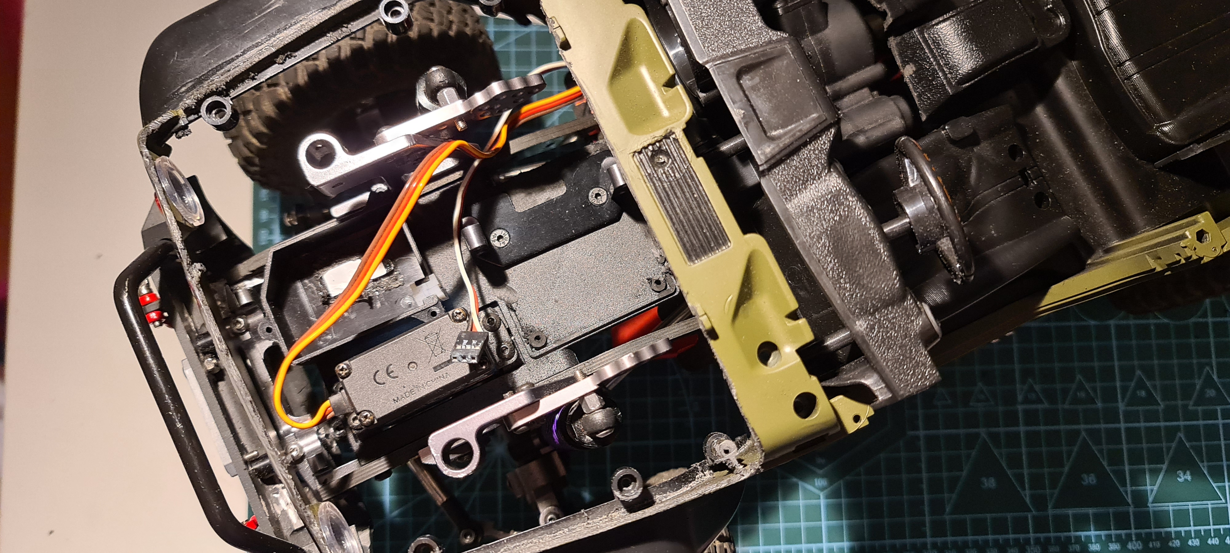

Tänään taas kattelin sitä keulaa ja suunnittelin miten sen saisi l-profiililla vahvistettua. Ja ajatus myös siitä keulan kiinnityksestä tuli mieleen. Pise ehdotti chatissa taannoin body postin asentamista alaspäin ja pinni pohjaan jonnekin. Se saattas toimia kun saan sen keulan vahvistettua.
