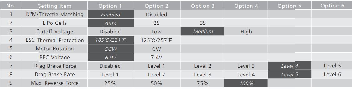

Re: Hobbywing Quickrun Fusion SE
Tästä SE mallista puhutaan, että laitettu vanha Fusion halvempiin kuoriin, ilman ohjelmointikorttia ja halvemmalla hinnalla. Ei se suoraan niin ihan ole. Ovat karsineet myös ohjelmoitavista parametreista. Eli tuote on vanhaa Fusionia "kevyempi" versio.
kj_temmes
Viestit: 408
teppisch kirjoitti: Ke 25.01.2023 13:52 Tästä SE mallista puhutaan, että laitettu vanha Fusion halvempiin kuoriin, ilman ohjelmointikorttia ja halvemmalla hinnalla. Ei se suoraan niin ihan ole. Ovat karsineet myös ohjelmoitavista parametreista. Eli tuote on vanhaa Fusionia "kevyempi" versio.
Mitä sielt on karsittu?🤔
Taitaa ny kuitenkin olla samat 9 parametriä?🤔
