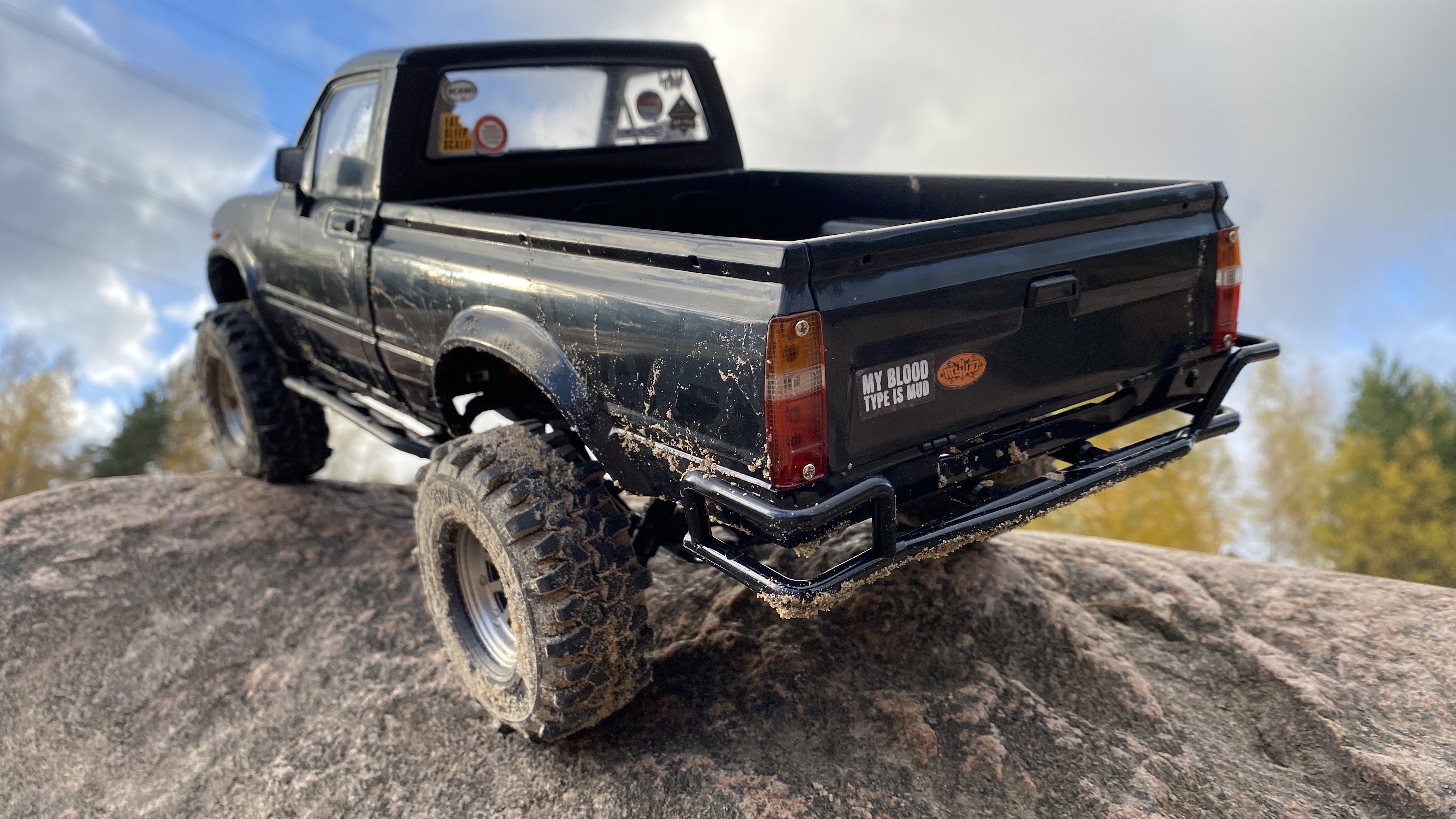

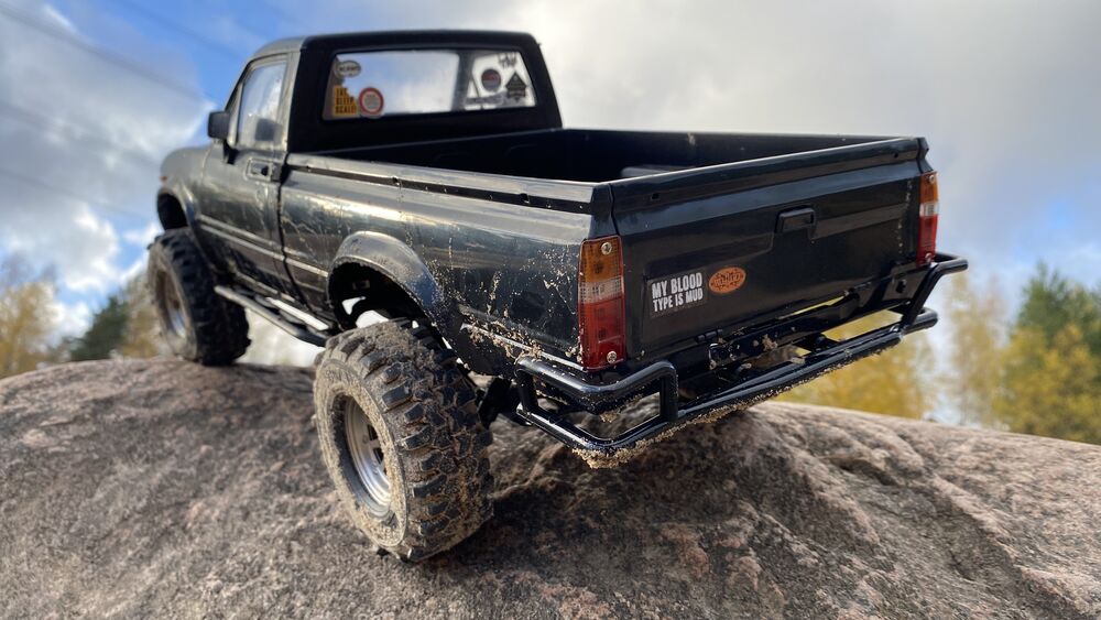

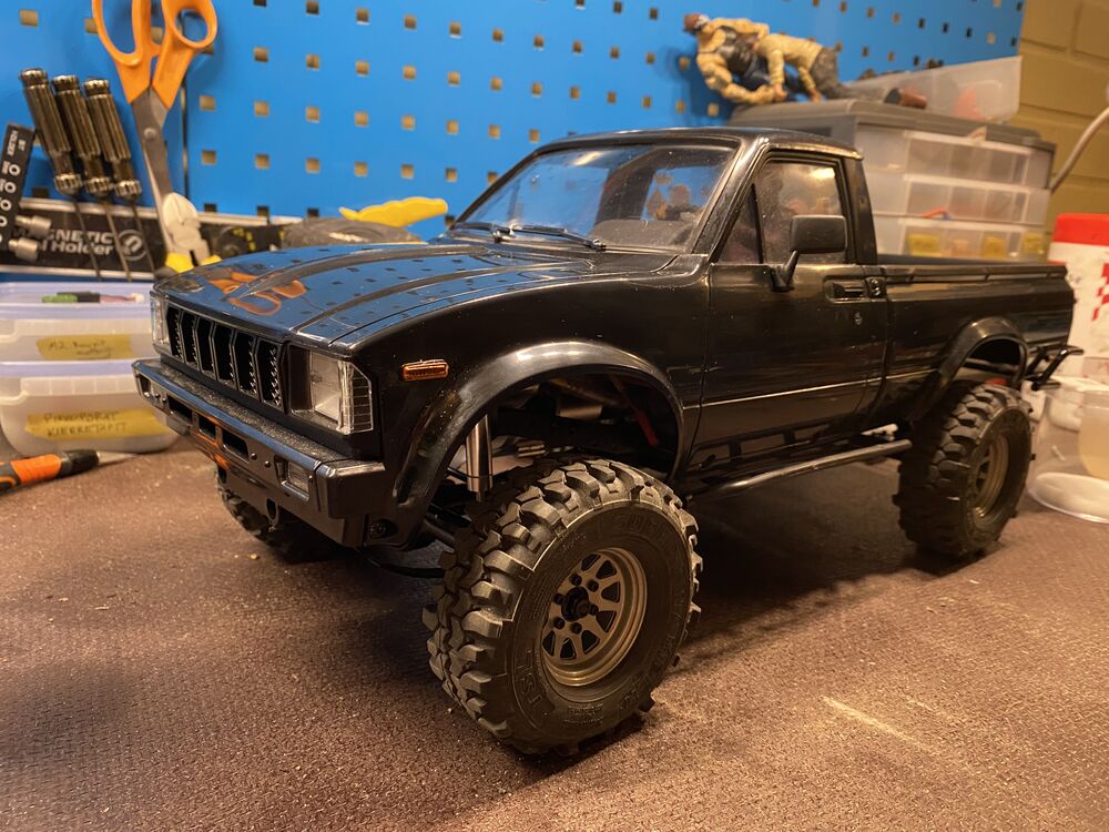

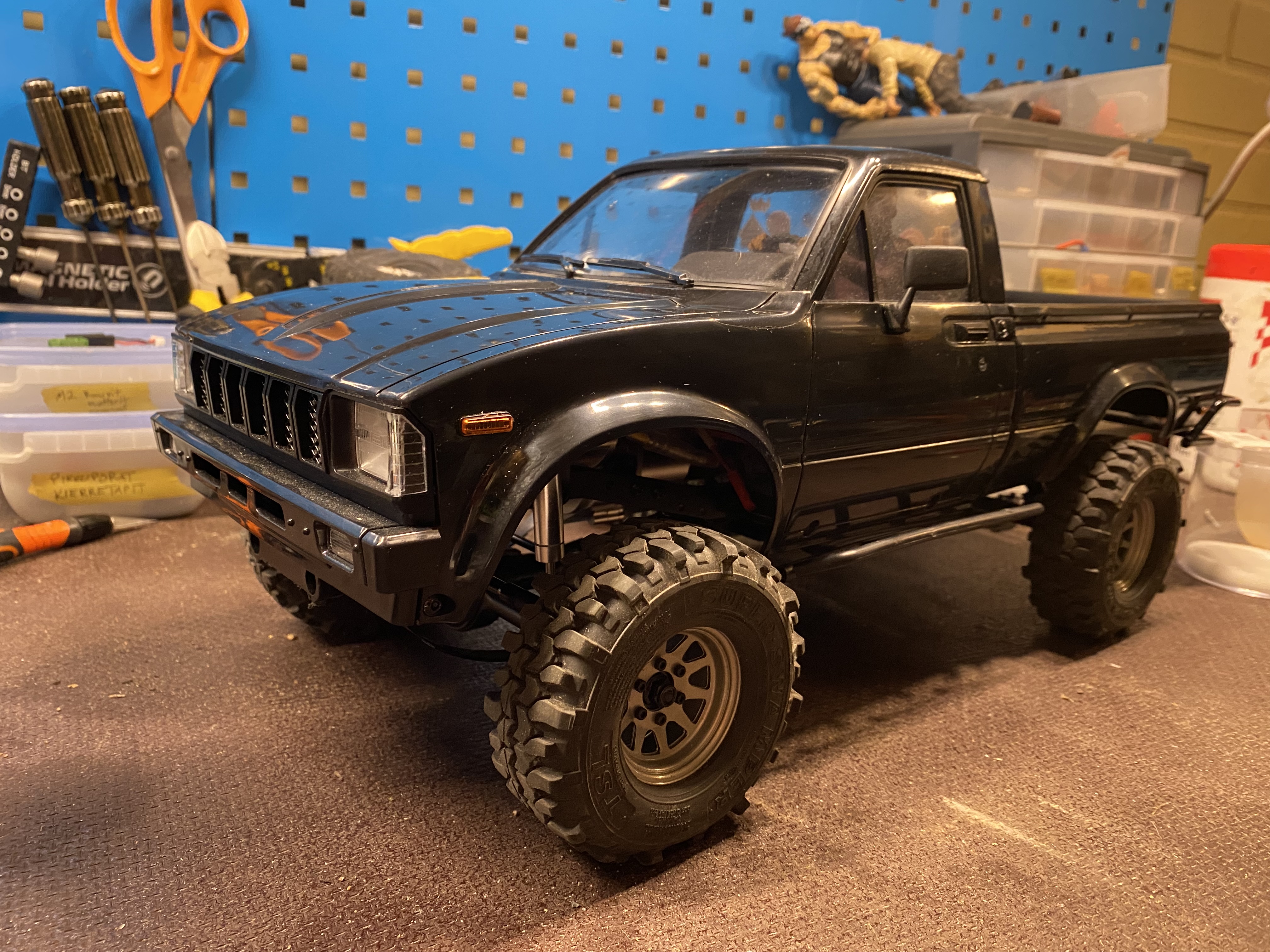

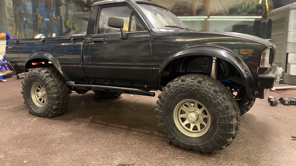

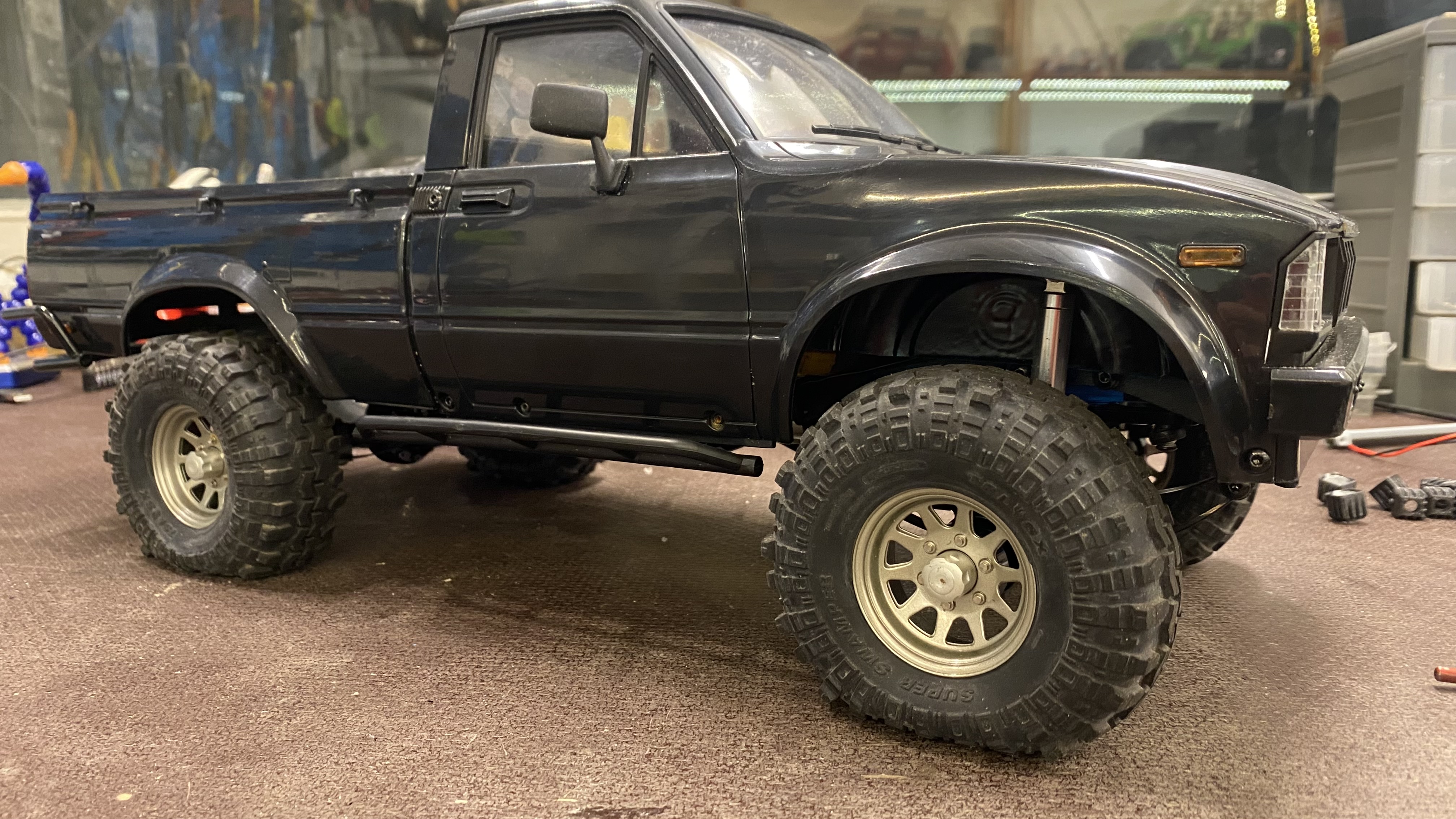

Nyt se päivä koitti, nimittäin minun ensimmäinen RC4WD-auto!

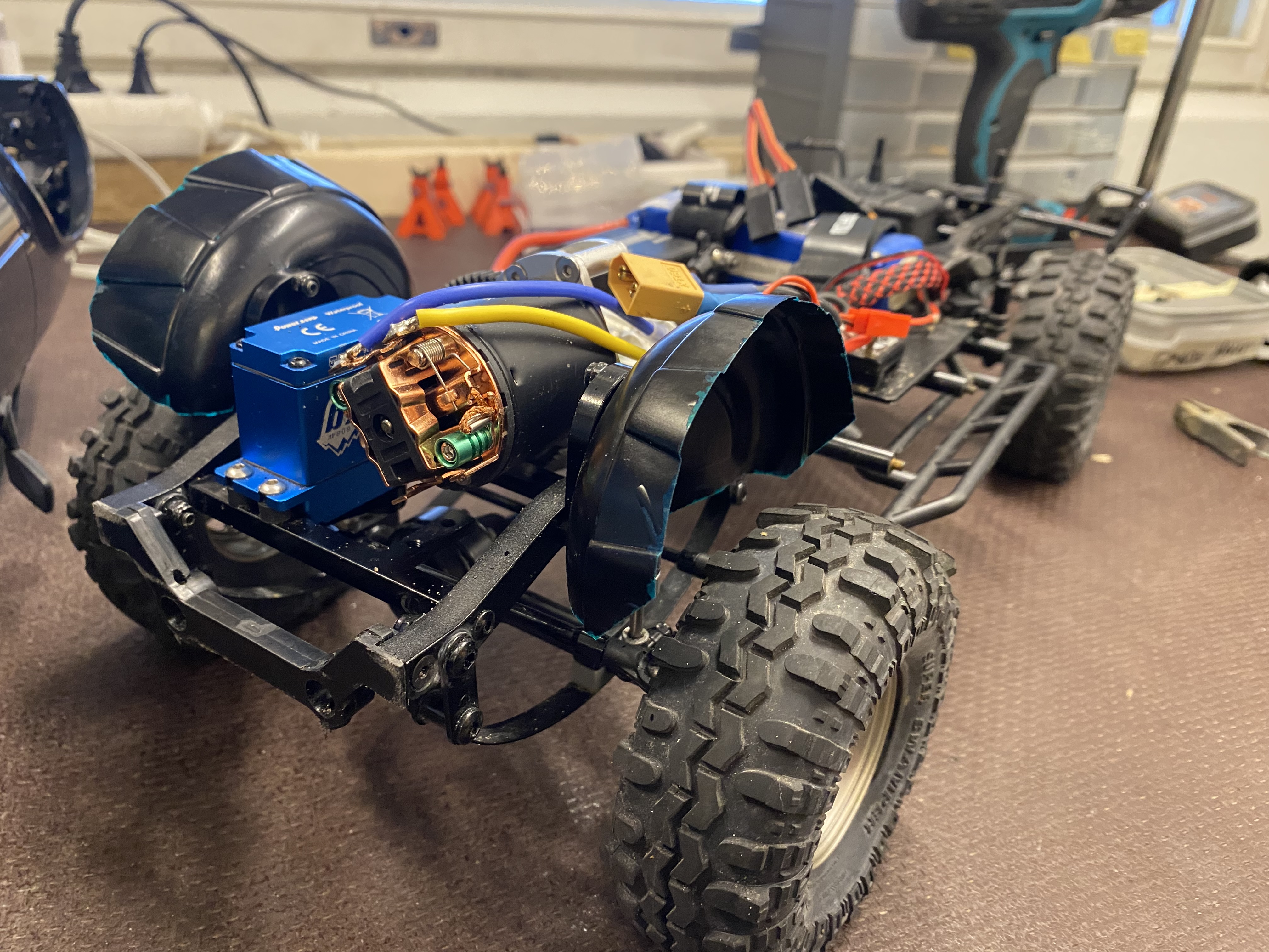

Ostin vähän käytetyn TF2 RTR Midnight edition-auton, johon oli sähköjä vaihdettu sekä vakio vaihteisto oli vaihdettu 2v-lootaan. Lisäksi lehdet olivat siirretty akselin alle ja iskareista poistettu jouset sisältä.
Itse vielä ajokuntoon laitteassa otin yhden pienimmän lehden pois kolmesta, pienten joustojen toivossa :) Lisäksi sähköiksi heitin Halko 55t moottorin ja nopariksi pikkuisen Tekin BXR:n. Pieni pinionin laitoin joten pikku vaihteella todella hieno välitys, ja sitten isolla vaihteella juuri sopivan raju vauhdin lisäys. Muutama tarra kiinni ja ekoille testiajoille.
Esittelen paremmin tätä autoa aikanaan ja Pisen RC-maasturit myös pureutuu tähän autoon perusteellisemmin myöhemmin. Tottakai tuli myös kuvattua ensiajeluita ja perästä tulee sekin video.

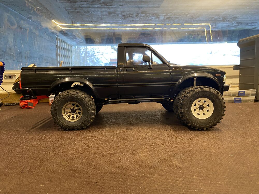

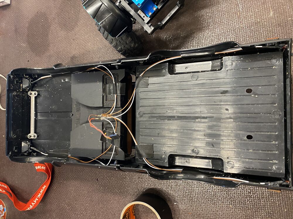

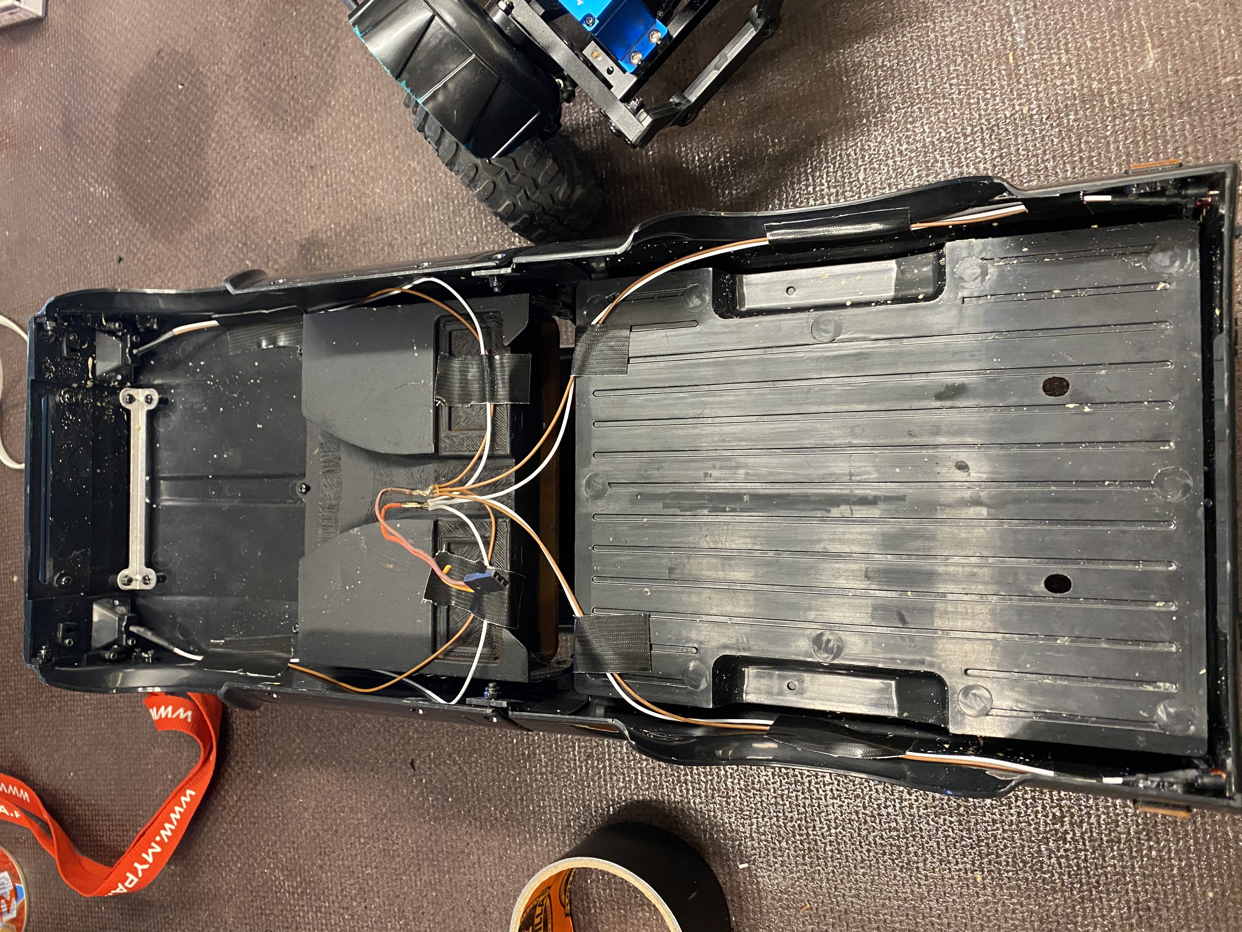

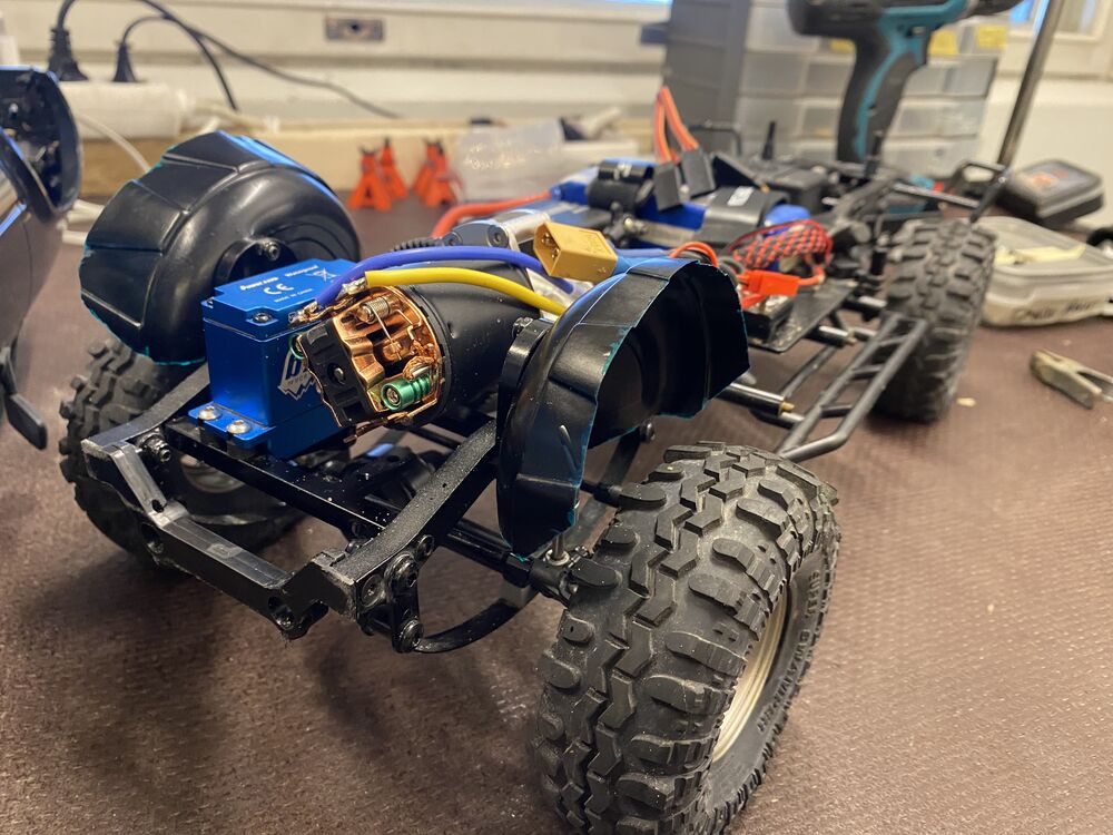

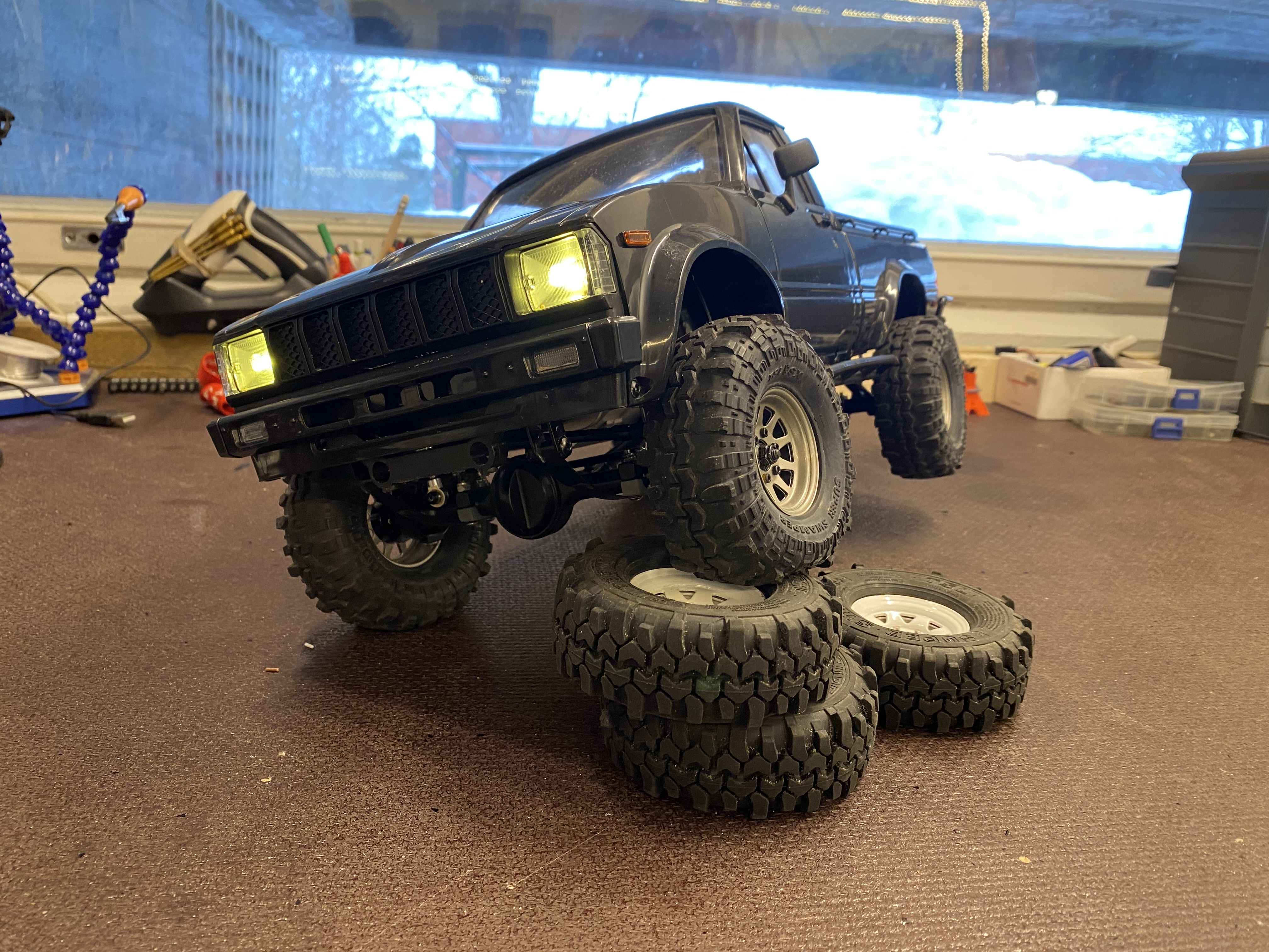

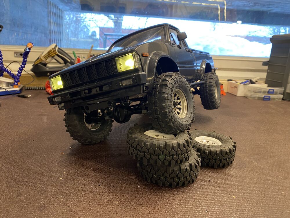

Tätä olen tässä lähipäivinä näperrellyt. Nyt löytyy sisälokarit, ettei rc-automaisuus paljastu. Lisäsin myös castlen becin ja 25kg power hd herää henkiin kun se saa 8,4V 😁 Se on vain tässä end pointit säädettävä huolella ettei lehdet mene mutkalle 🤣

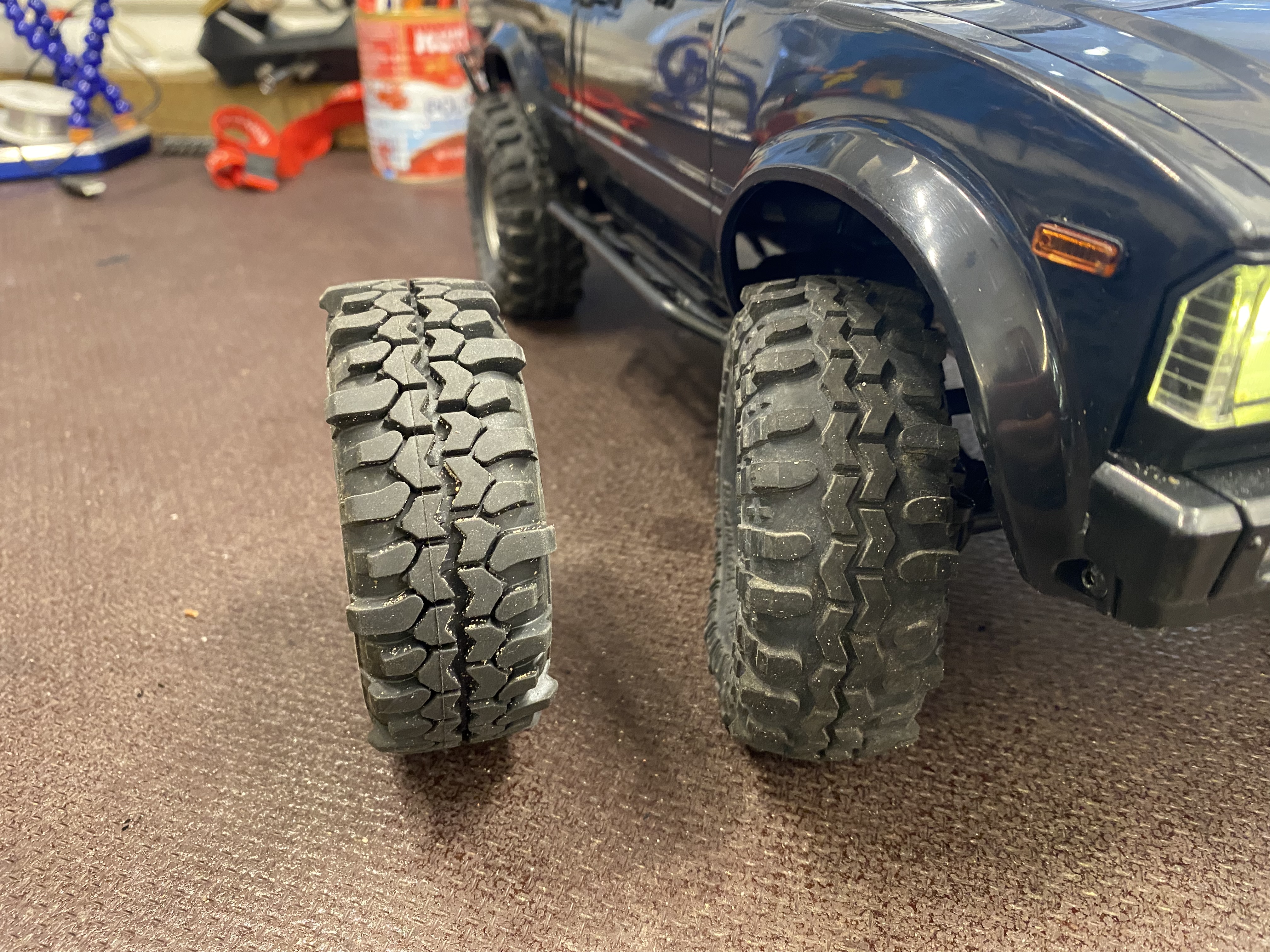

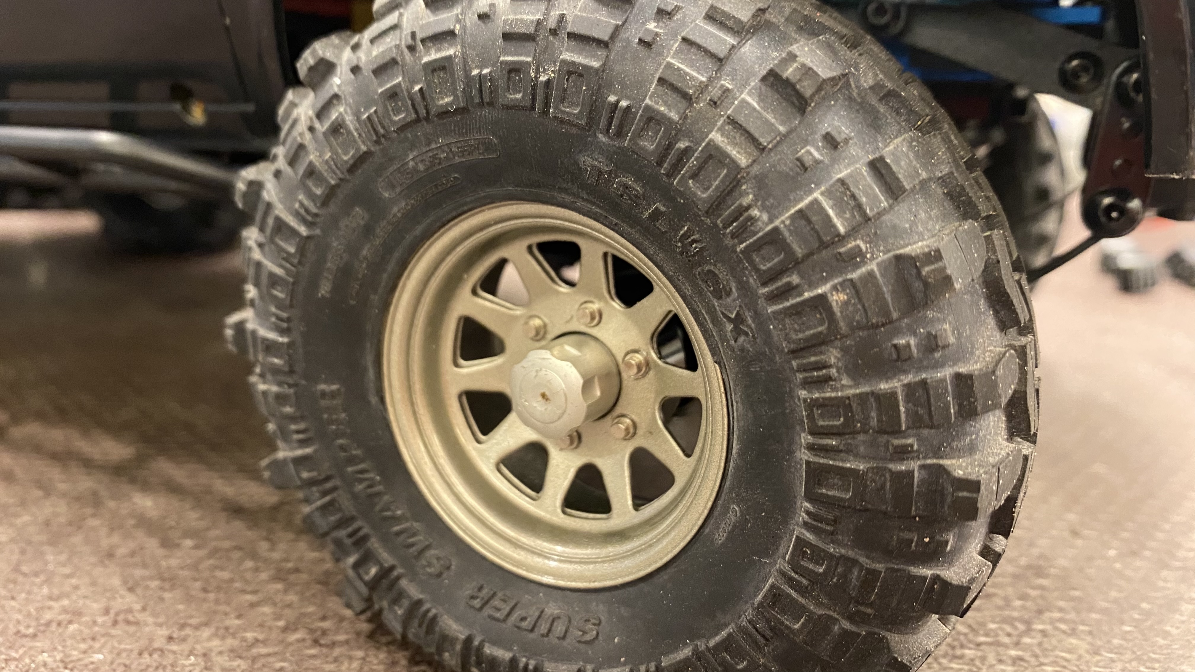

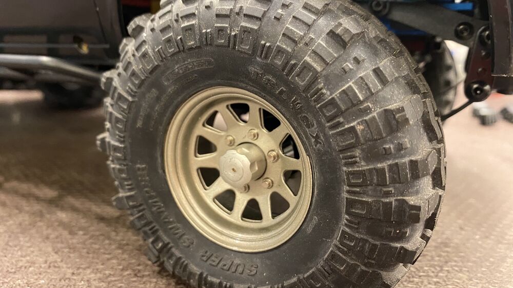

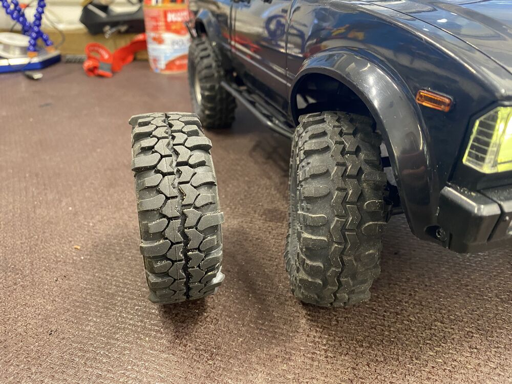

Sitten myös renkaita vähän jumppaillut. Eli autoon kuuluvat rc4wd swampperit vaihdoin 1.55 injora mangelsseille, ja sitten kokeeksi mukana tulleet vanteet laitoin prolinen 1.55 swamppereille, jotka eivät injora vanteilla meinannut pysyä millään. Vertailuna hiluxin alla pl swampperit, ja vieressä rc4wd swampperit. Pl renkaat on hivenen korkeammat vaikka molemmat ovat tiedoiltaan 98mm
Poistin myös toisetkin apulehdet jousituksesta. Silti aika maltillinen jousto 😁
Sitten viimeinenkin scaleauton ”vaatimus” eli ajovalot. Tuli hommattua valojen asennusta varten valmiiksi vastuksellisia 5mm lämpöisiä ledejä missä löytyy johtoakin valmiiksi kivasti. Aika paljon näppärämpää kun ei erikseen tarvi vastuksia ja johtoja juotella. Matkittu Pertsaxin autoista 😊

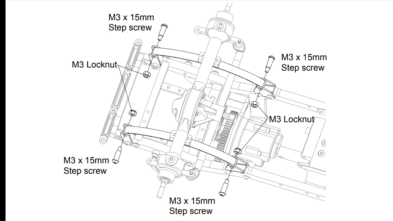

Kaivelin räjäytyskuvan kun kiinnostaa tuo lehtijousitus, huomasin että jousen kiinnitys on "step screw" kiinni elikä eioo kumipuslaa kuin 1:1 jousen kummassakaan päässä, jousi ei ehkä pääse kiertyyn pituus suunnassa ristiin joustossa.
Jos viitsit niin laitappa jouset kiinni vaikka ohkasemmalla ruuvilla, pehmenisköhän?

Nuo jousen päät on yleensä varsin väljät joten ne pääsee kyllä liikkuun, konsti on kaventaa jousia päistä jotta ne pääsevät paremmin kääntymään. Ongelmahan on löytää tarpeeksi toimivaa materiaalia jousiin, ne kun eivät ymmärrä käyttäytyä 1:10 mittakaavassa.

Just niin kuin lassii sanoi. Osa joustosta on tietenkin vähemmän kun lehdet on akselin alla kiinni, niin sitä jousto varaa on aika paljon vähemmän. Riipukkeet pääsee kyllä liikkumaan vapaasti. Mulla olisi ”projekti x:ssä” revolveri sakkelit mistä lainata kokeiluun. Ei sillä väliä kun ei tässä nyt ole päässyt ajelemaan.
Omaan uraliin tein lehtijouset pakkausvanteesta. Ne on aika pehmeät, varmasti tuossa linkin käynnistysjousessa on sellaisra sitkoa mitä voisi odottaa jousessa tarvitsevan. Näin juuri ja tuon saman videon lähiaikoina, nyt tallennettu, jos innostuu otse vääntelemään.

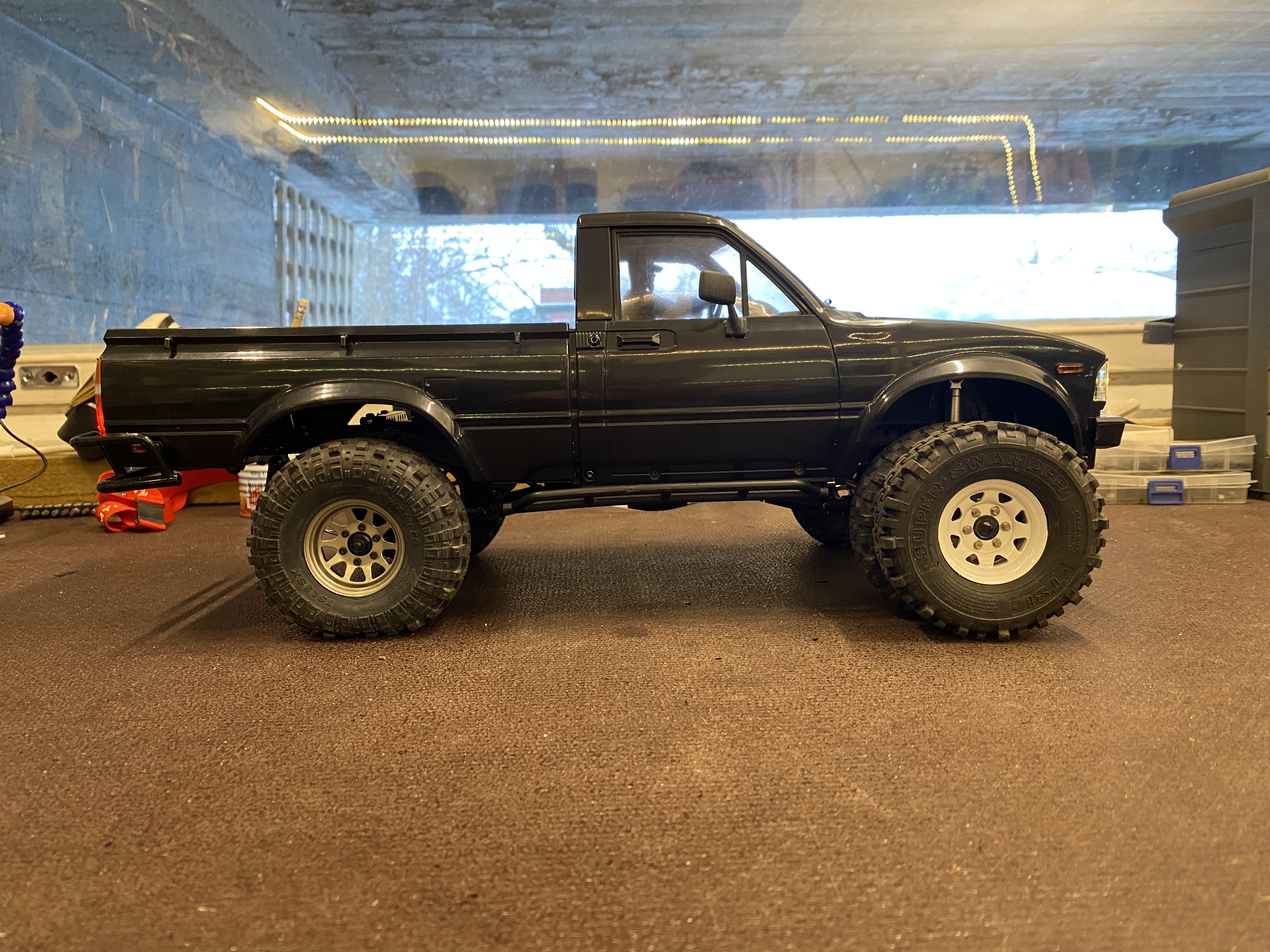

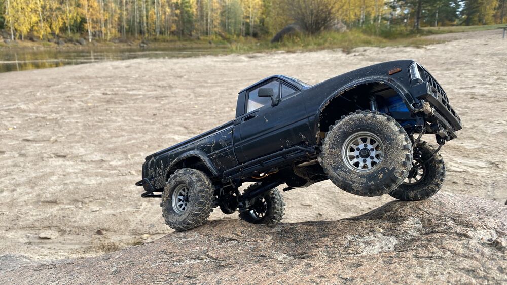

Harmillisesti en ole päässyt kantohangille testailemaan jousien jäykkyyttä ja notkistelemaan niitä. Mutta tänään ruuvailin scaleuskottavuutta.
2mm scalepultit ja gmaden pyörän navat.
Re: Työmiehen Hilux v2 - RC4WD TF2 Midnight edition

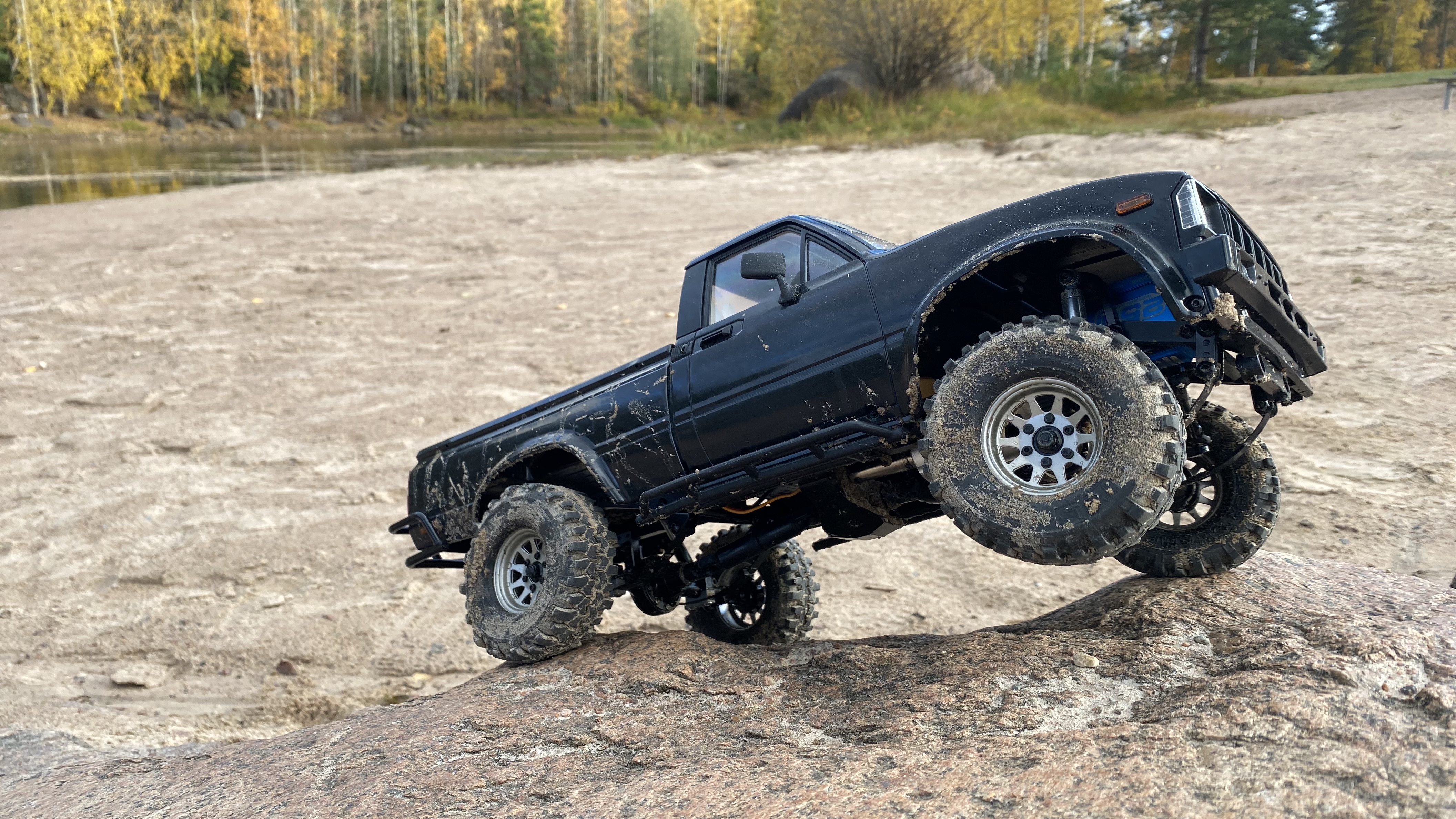

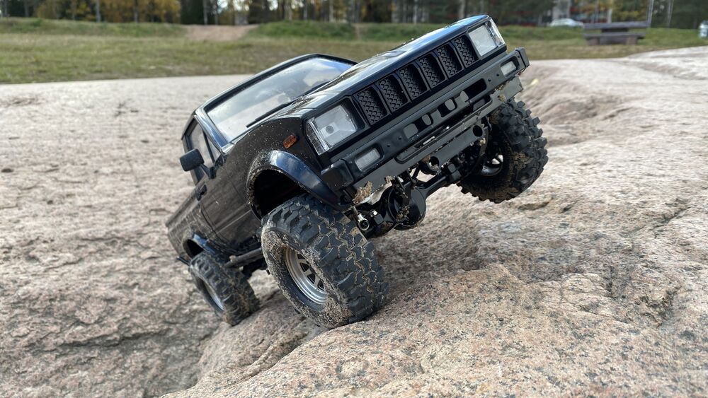

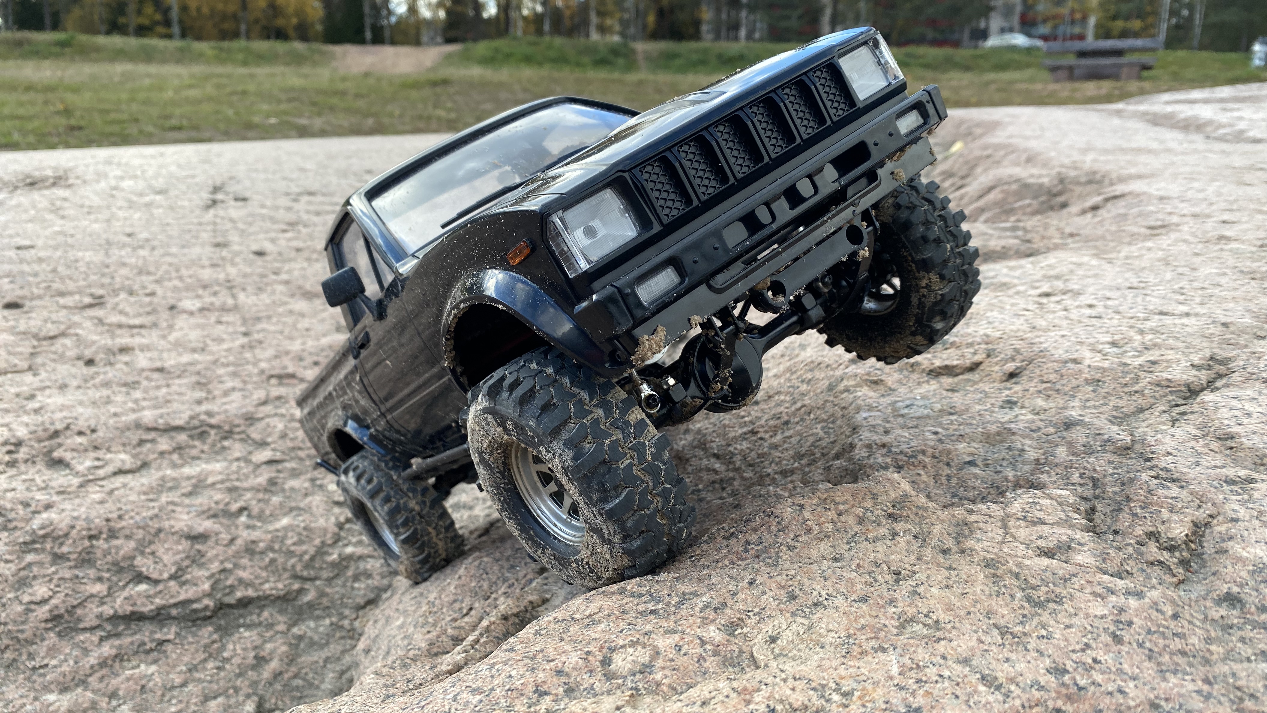

Hilux pääsi Katariinan puistoon venyttelemään lehtiään. Tosiaan edellisestä videosta verrattuna otettu toiset lehdet pois, eli nyt yksillä lehdillä. Jousto on sopiva ja niiden pitäisi vielä vetristyä. Kivasti kiipeää ja painopistekin on ihan kivan alhaalla, mutta korjaantuu sekin kun saa metallista koristetta myöhemmin.
Tosi mukava ajaa, ja 1.55 proline super swampperit antoi rtr swampereihin nähden paremman pidon.
