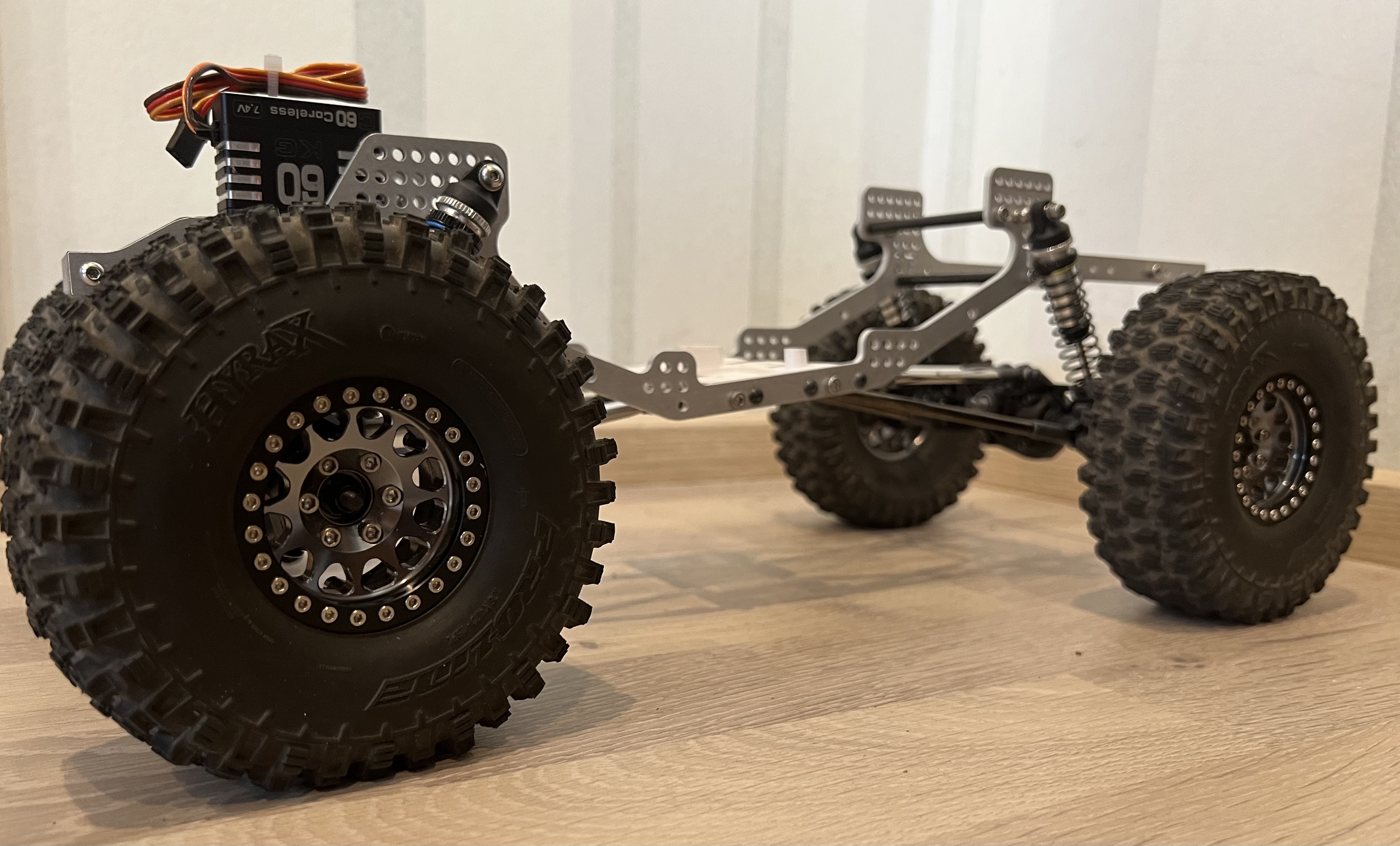

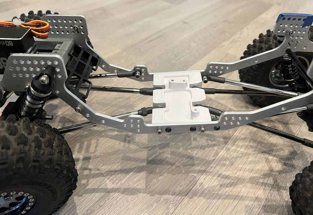

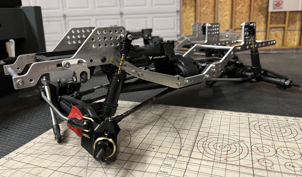

Kuten aikaisemmasta postauksesta pystyi arvaamaan, rungoksi tuli itse suunnitellut (kylläkin Elementille mitoitettu runko). Hieman muutin iskarikiinnikkeitä ensimmäiseen versioon verrattuna. Vähän turhan paljon ekstraa tuli otettua kiinnikekohtiin ja pientä trimmaamista tiedossa ja muutamia muutoksia seuraavaan versioon.

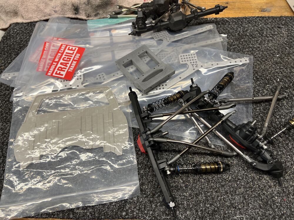

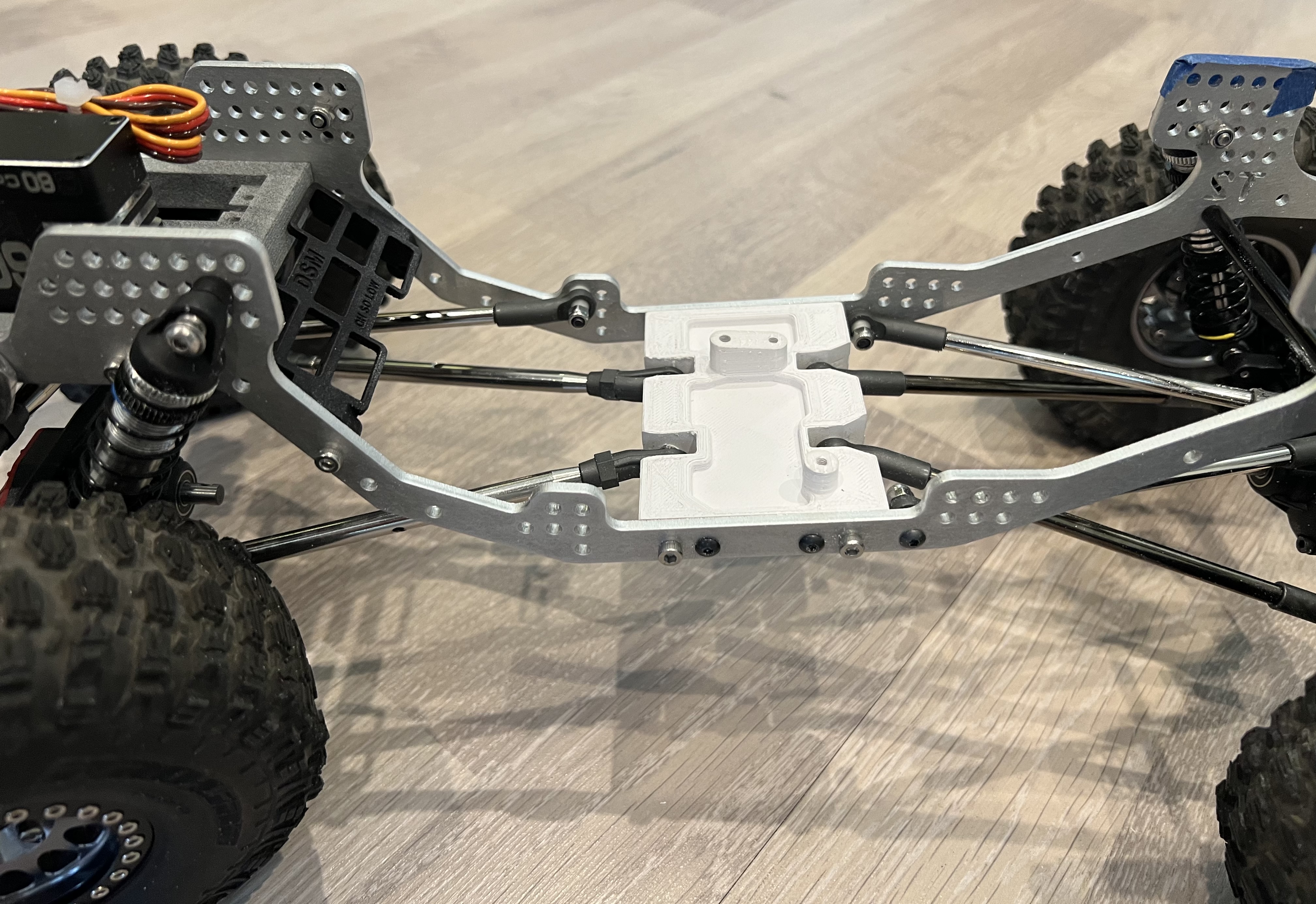

Seuraava steppi olikin suunnitella skidplate, joka saapuikin eilen. Tuloste polykarponaatista ja aika jämäkän oloinen. Perusmitat VP skidistä ja jännitetään siihen asti sopivuutta, kun askin saa hommattua.
Linkkien mittojen mallailut alkaa olemaan loppusuoralla ja seuraavaksi linkkien tekoa. Hieman haasteita oli, kun servomount (Xometrylta nailon tuloste) suunniteltu myös Elementille mutta pienellä tuumailulla ja kokeilemalla alkoi palikat asettumaan.

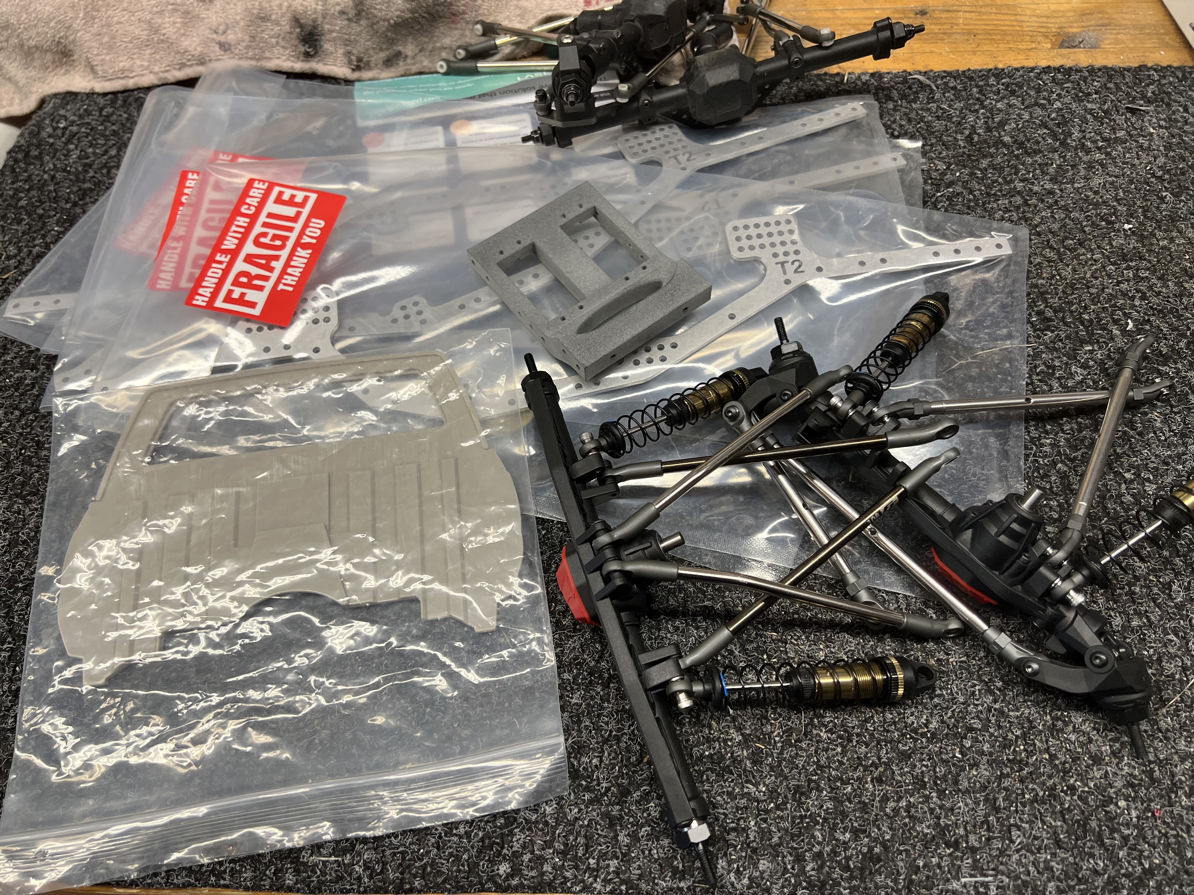

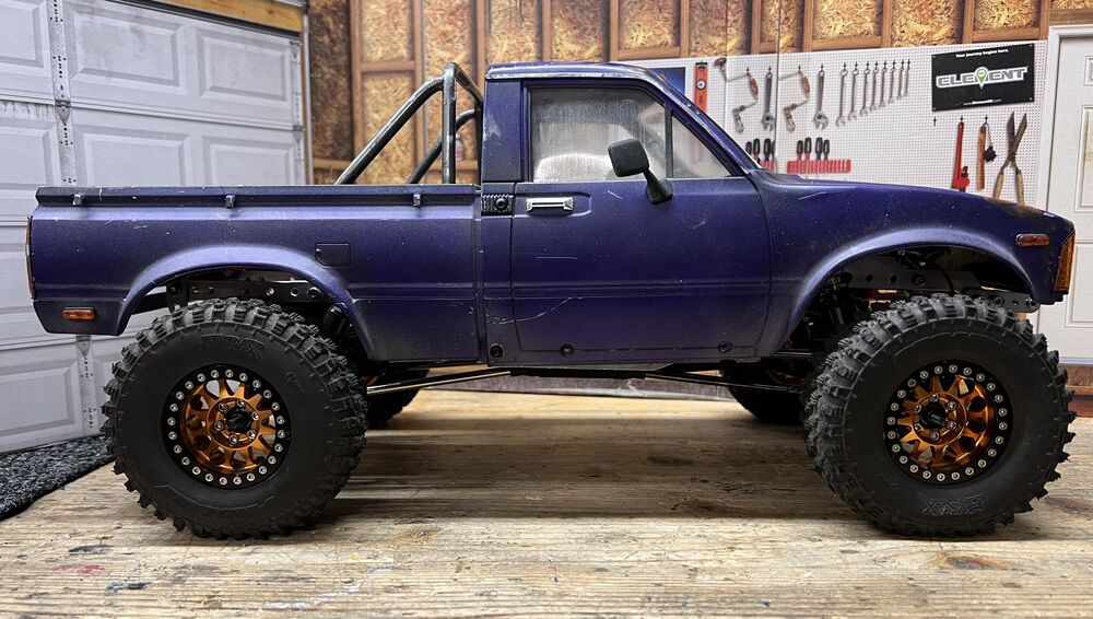

Herätellään tämä lanka henkiin. C2:sta tästä ei tule. Yksi ajatus heräsi, kun Stadin päässä olisi mukavasti ajotapahtumia kesälle kalenterissa, tästä voisi noihin karkeloihin miettiä kulkinetta. Jos ehtii tälle kesälle valmistua😅

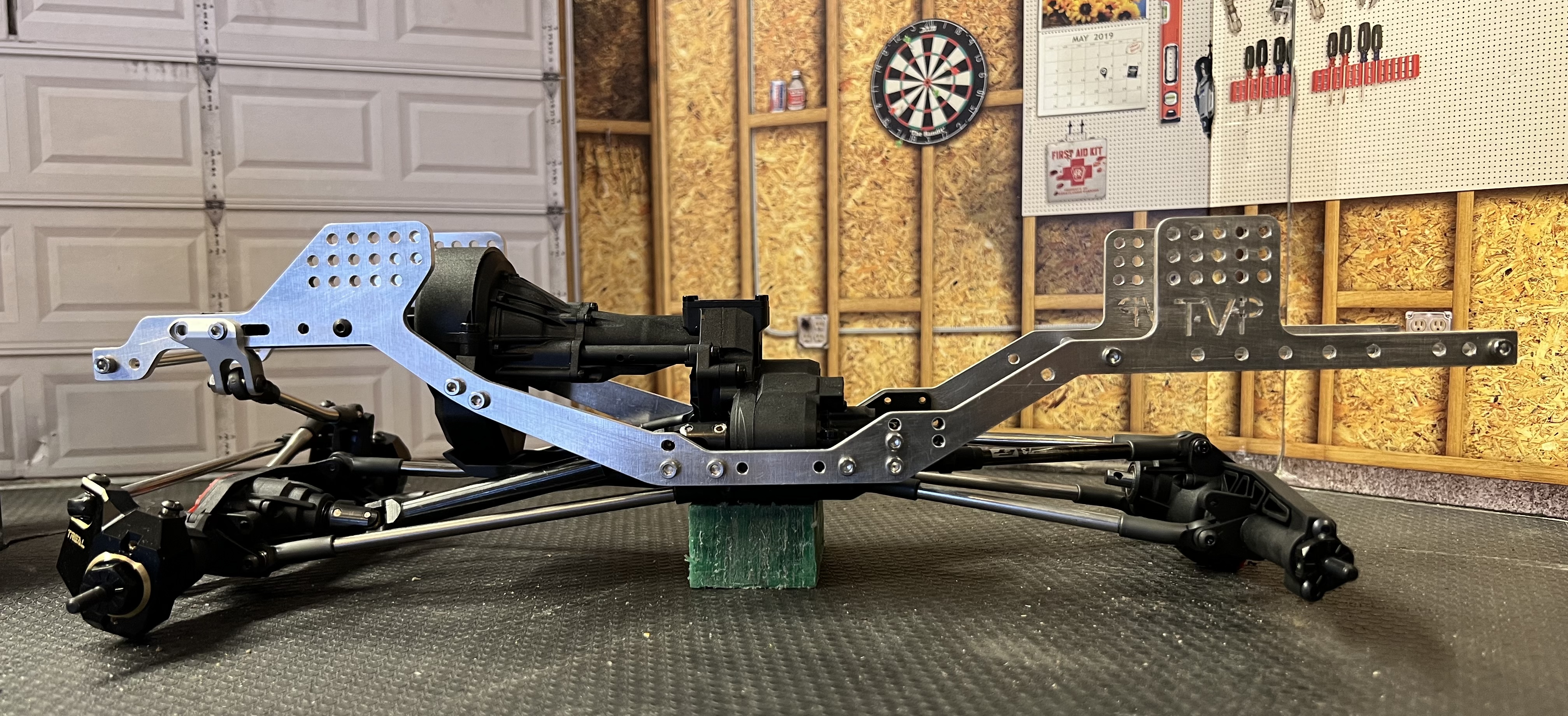

Viime kerrasta oppineena 10.3 akselien kanssa, hieman erilainen runko etuosaltaan kokeiluun. Jos saisi nyt palikat sopimaan alle ilman isompia modauksia. Laatikoksi VP Vfd ja loput onkin sitten enempi vähempi auki. Kori, iskarit, vanteet ja renkaat pitää miettiä. Sähköistä ei myöskään varmaa suunnitelmaa vielä ole.

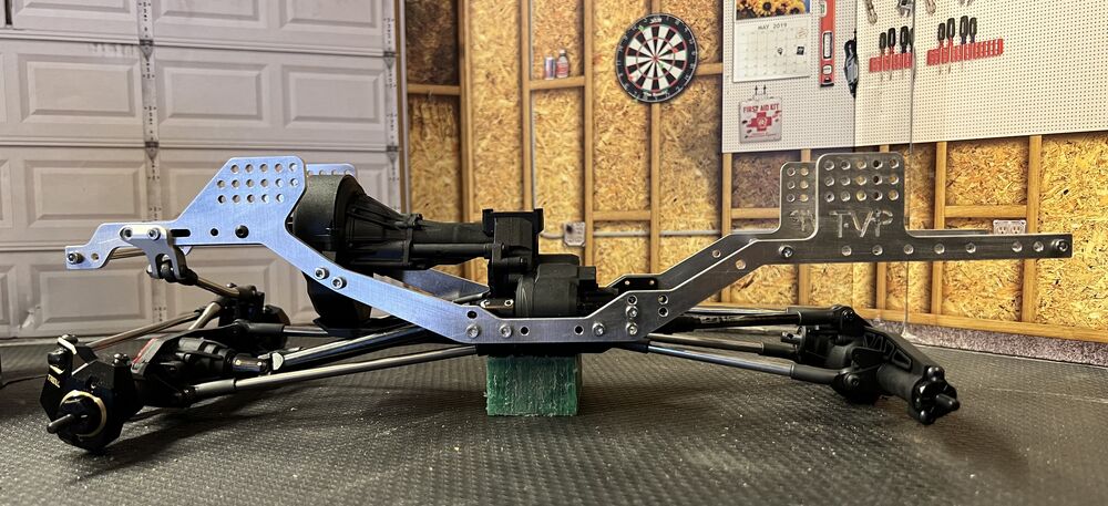

Arkielämän kiireet aiheuttanut hieman aikataulu haasteita harrastuksen kanssa mutta sentään tätä projektia vähän saanut vietyä eteenpäin.

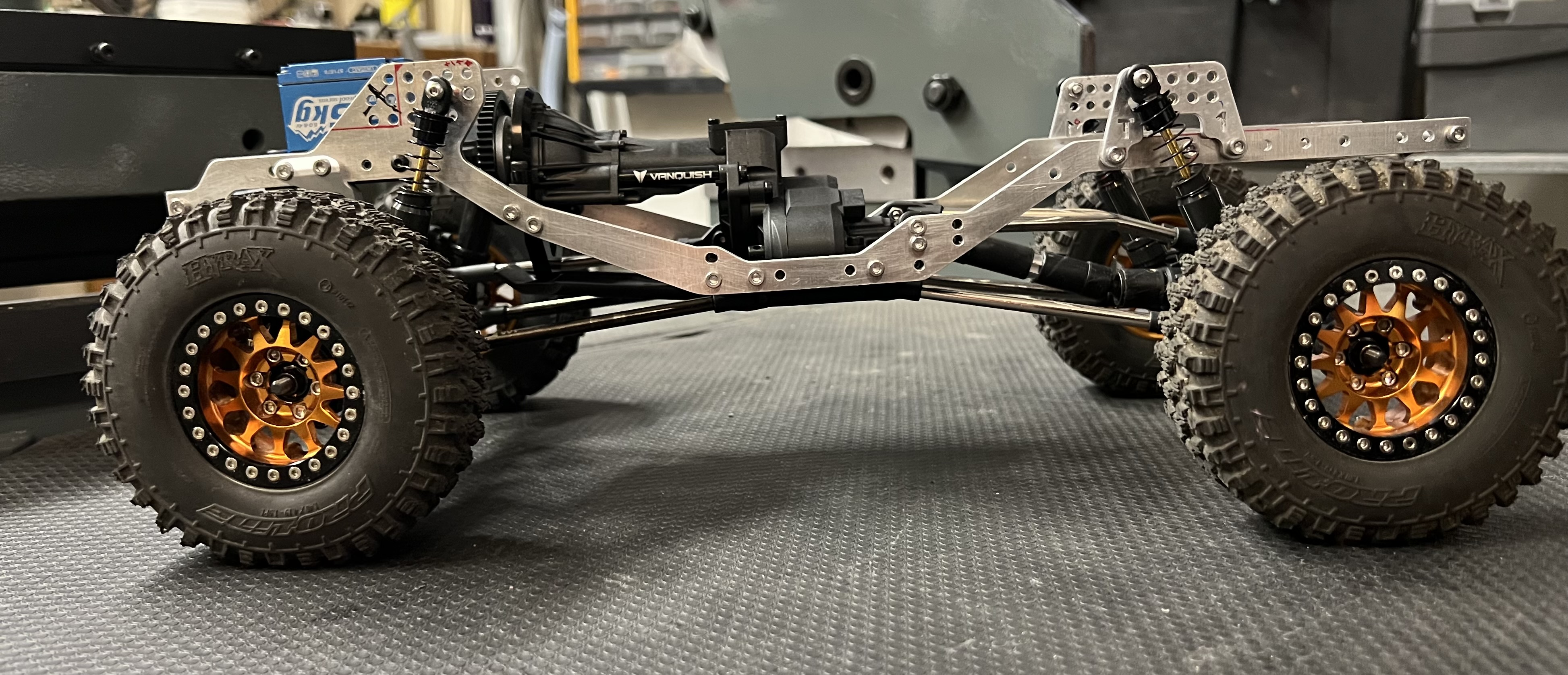

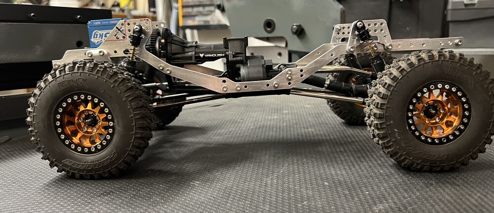

Alumiininen motorplate ja standoffit vaihdettu laatikkoon. OD rattaat jäi vielä hankintalistalle. Linkki jumppa wb:n osalta voiton puolella. C1 autossa tykännyt 290mm wb:stä, sama tulee tähänkin.

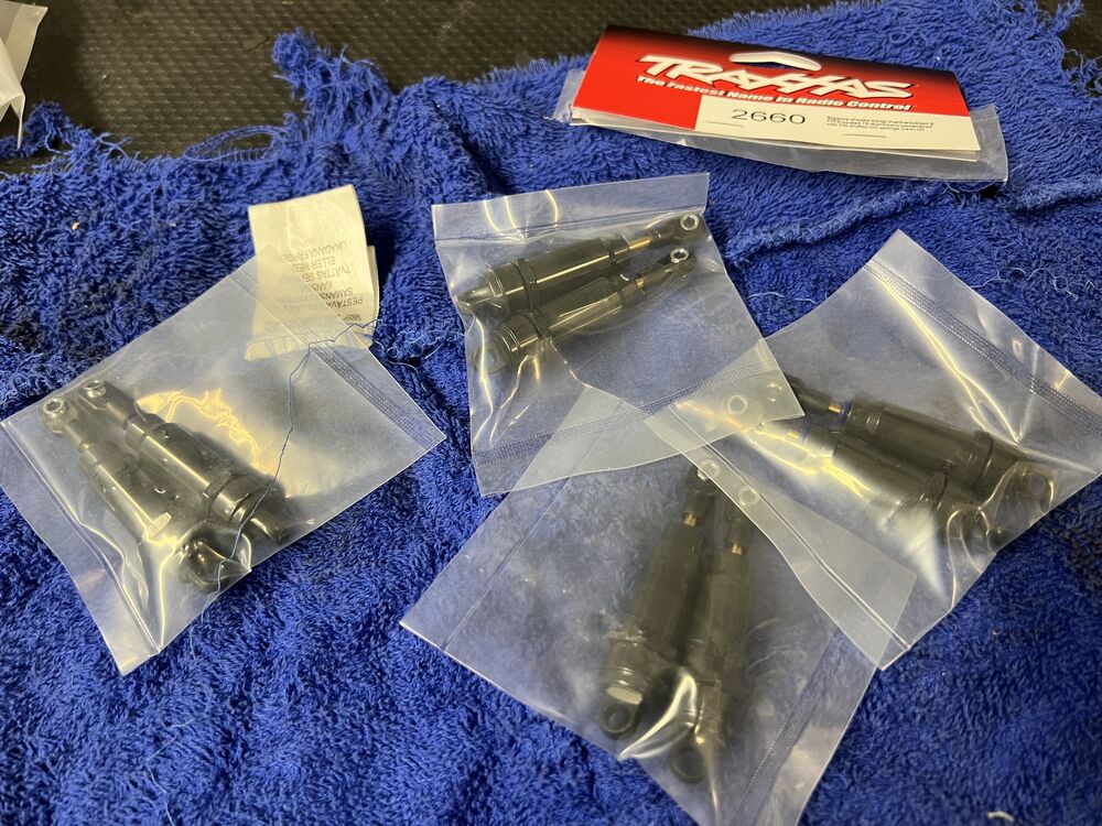

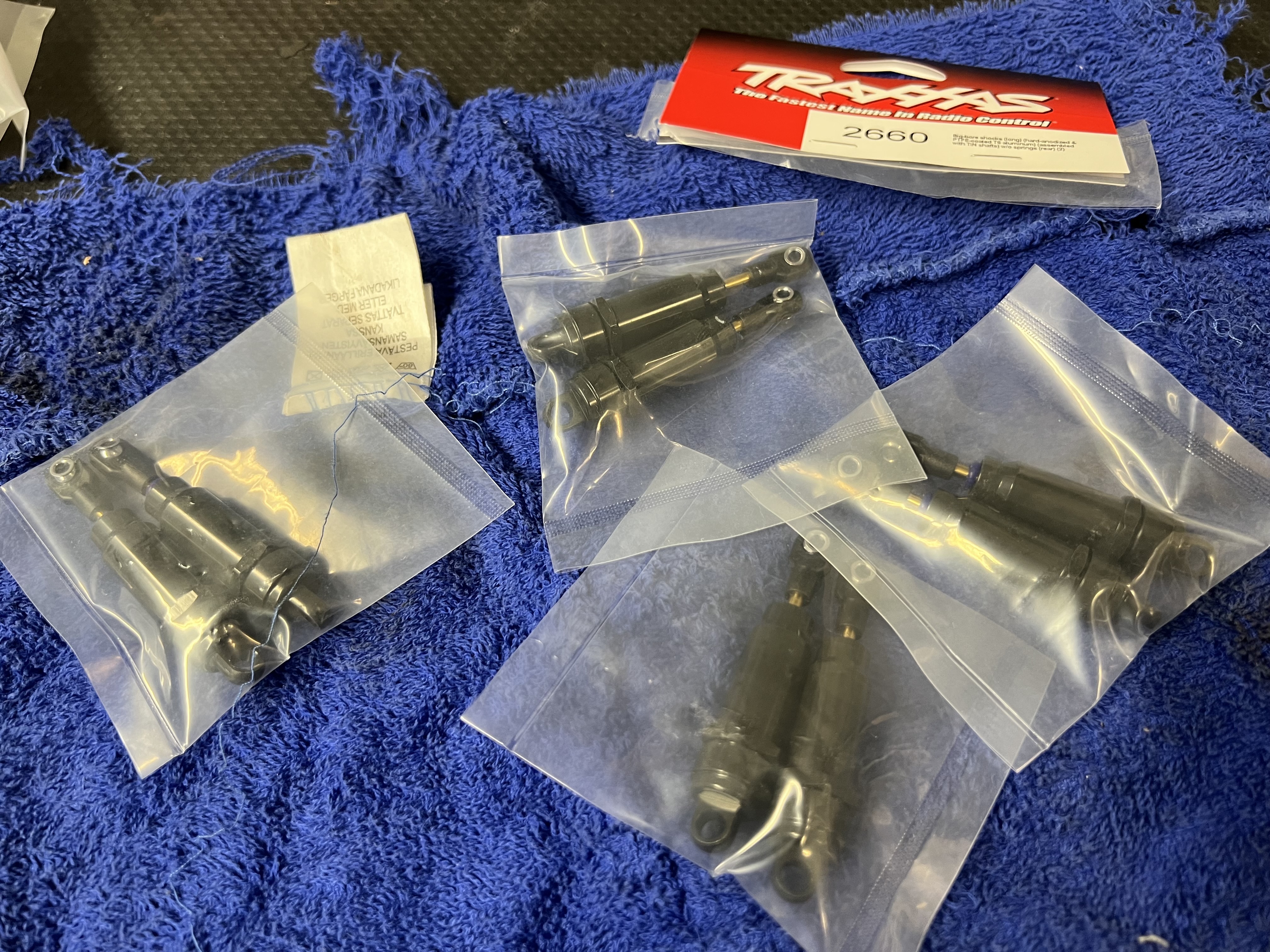

Iskareiksi tutut Traxxaksen big boret 2660. Niihin Dravtech jousilautaset ja heidän medium jouset alkuun.
Etu- ja takapään osalta ei isompia haasteita ole tullut vielä vastaan. Seuraavaksi pitäisi mallailla servomountteja. Jos jollain nurkissa VP:n orkkis servomountteja niin olisin kiinnostunut…

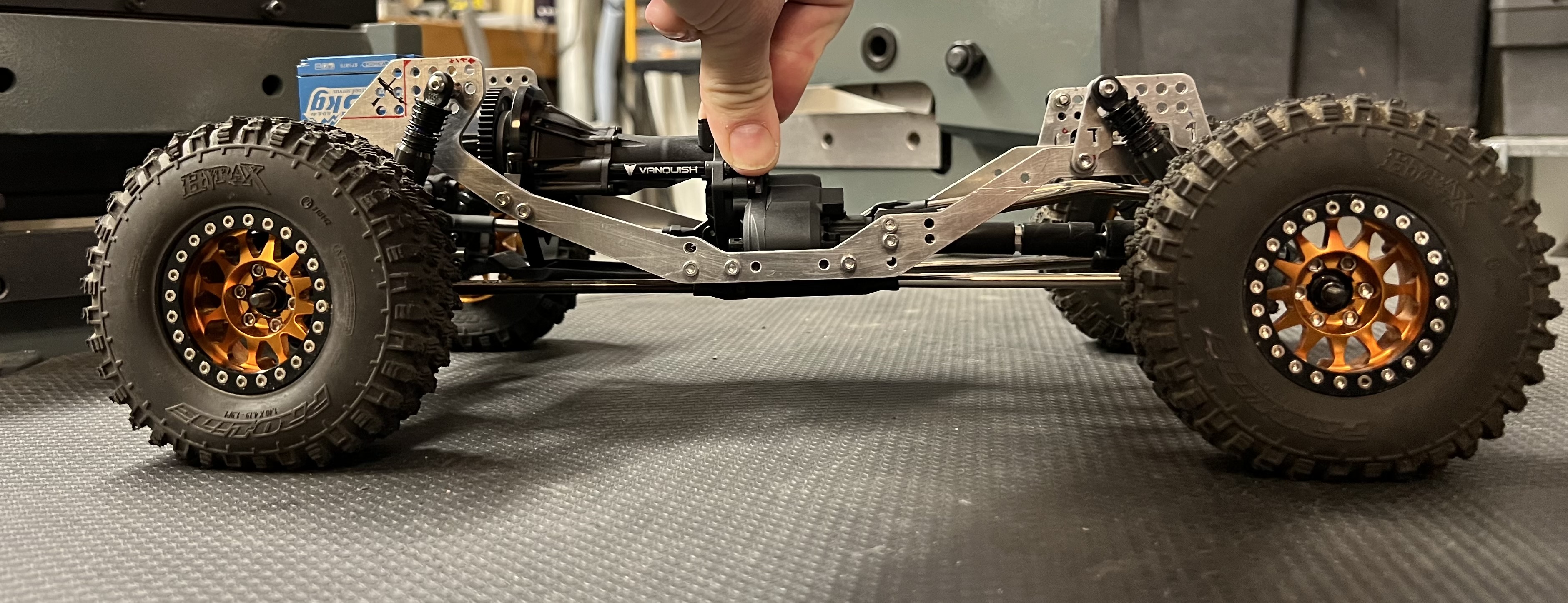

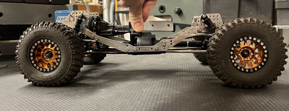

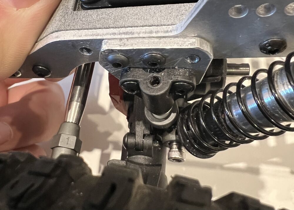

Hieman tätä ihmetellyt eteenpäin paketteja odotellessa.

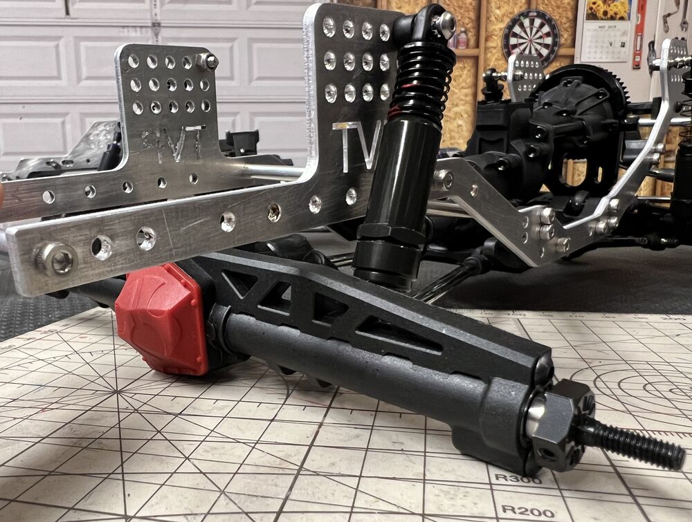

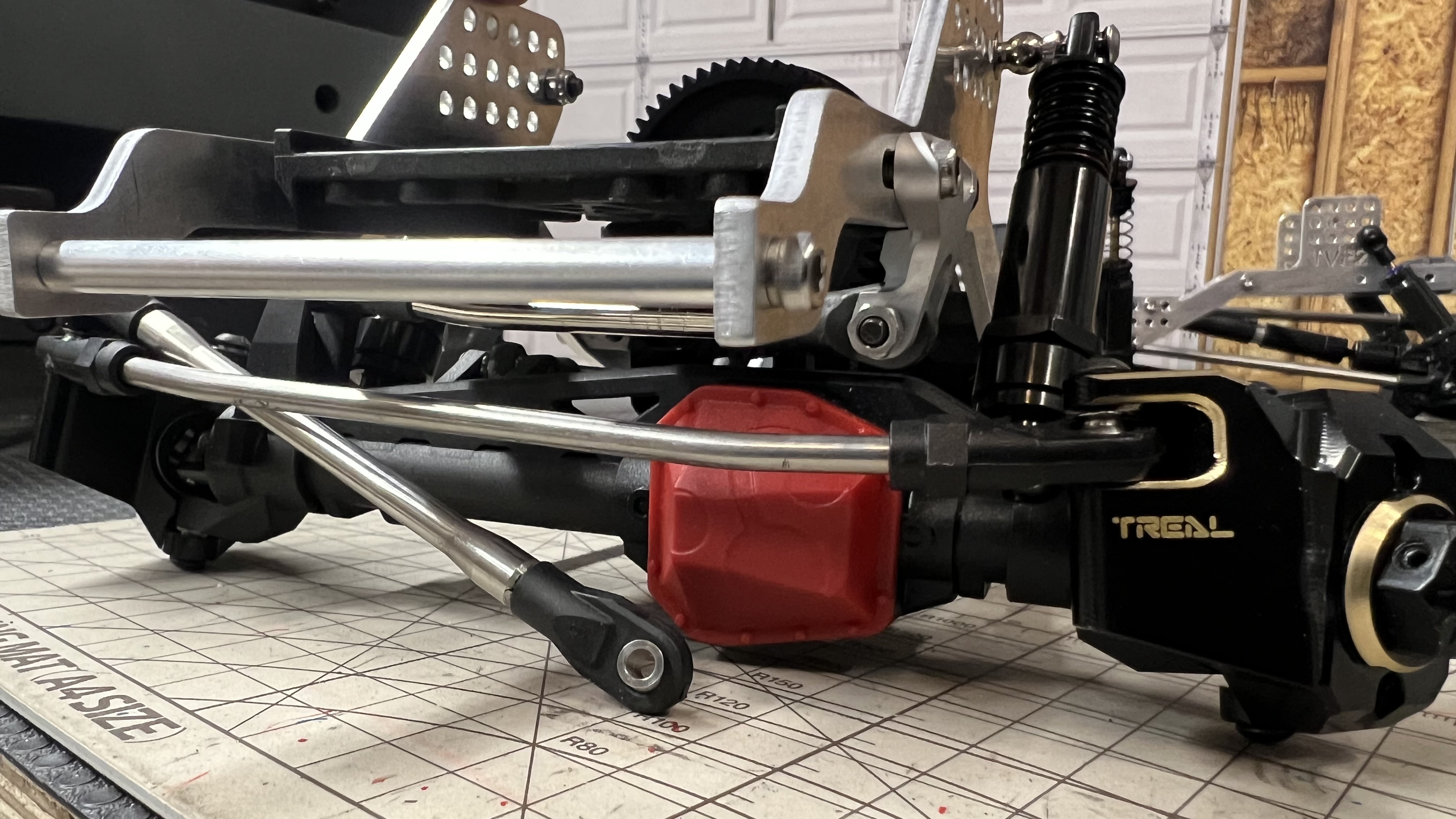

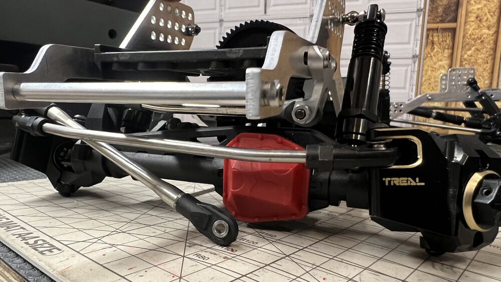

Ei oikein osunut lyhyemmälle wb:lle kiinteät takaiskaritolpat. Dremelillä kiinteät pois ja toisesta projektista vapautuneet irtotolpat tilalle.
Toisesta autosta lainaan renkaat alle hetkeksi, näkee miten istuu. Hieman on jäykän tuntuiset nuo medium jouset ilman koria. Softit löytyy laatikosta mutta katsotaan, kun kori saapuu. Toyota tulee tästäkin mutta väri vaihtuu…

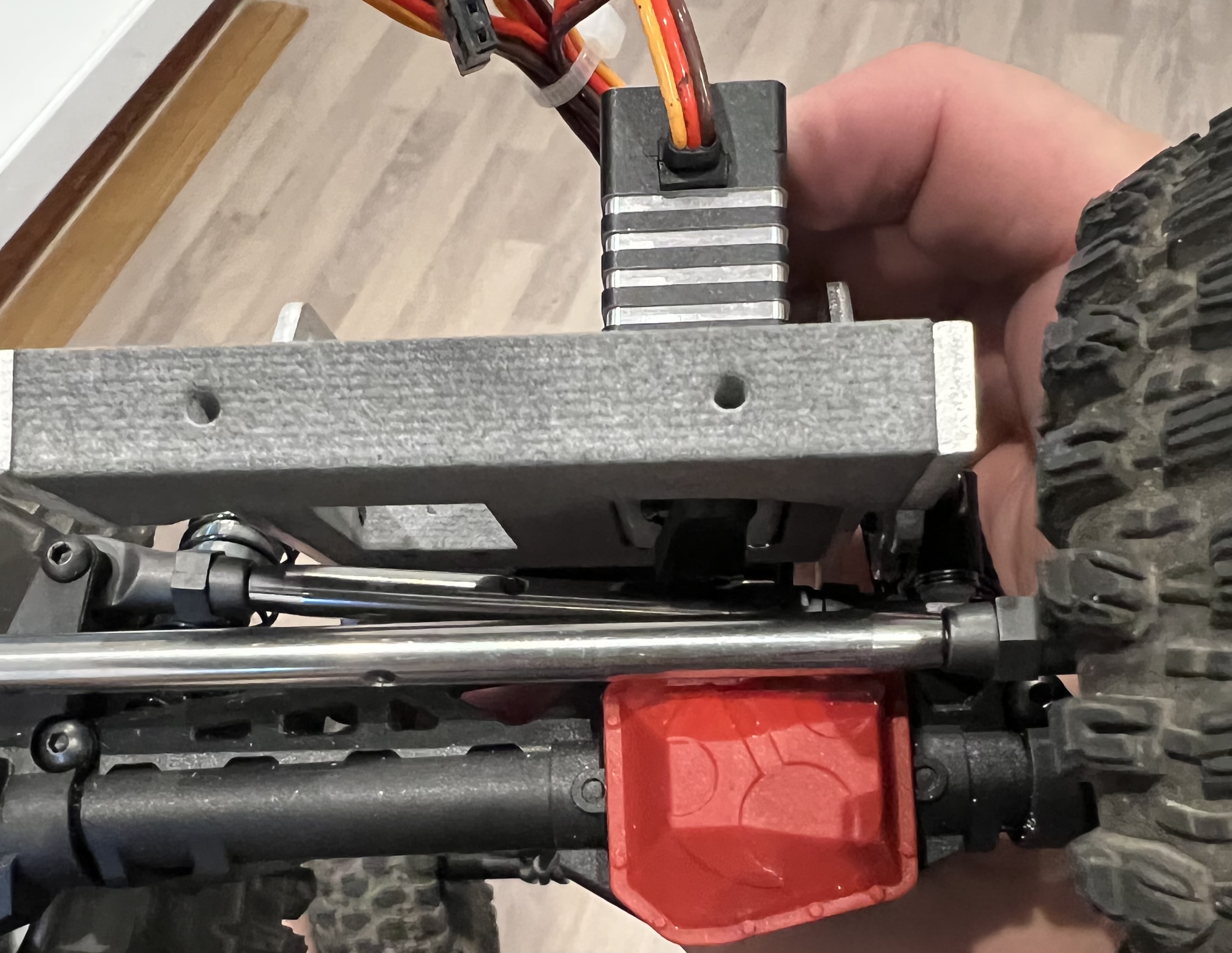

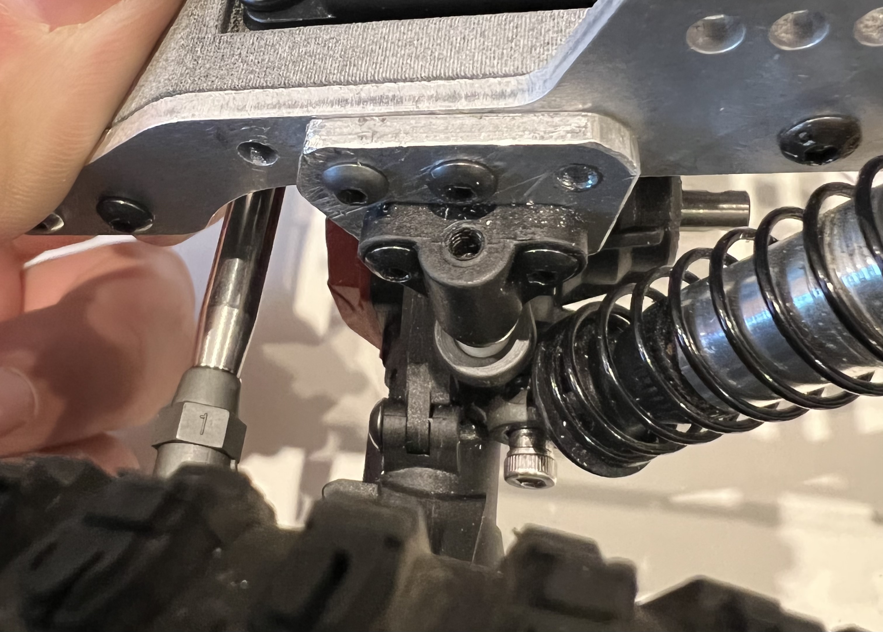

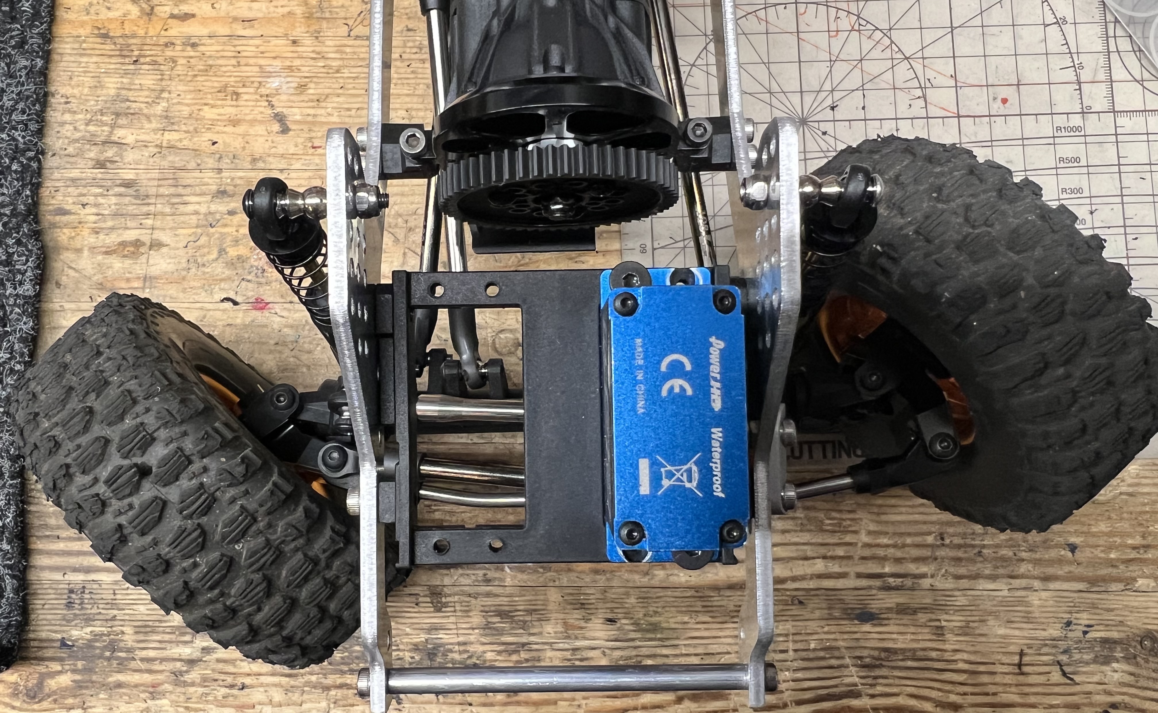

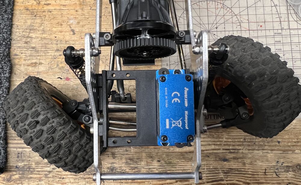

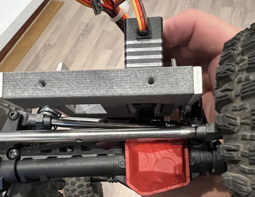

Pikku sovittelulla sain tähänkin Elementin servomountin istumaan. Panhard alue tarvii hieman säätöä, ettei ota servo varteen kiinni. Offset linkkipäitä tilaukseen niin saanee ongelman ratkaistua ilman linkin vääntelyä. Muistanutkaa miten korkealla panhardin kiinnityspiste on 10.3 suorissa akseleissa.
Dremeli kun oli jo kädessä, samalla rajoittimet pois akseleista. Leveys aika passeli c1:een.

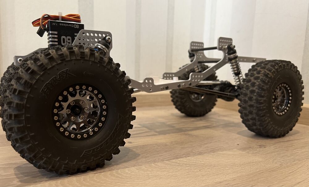

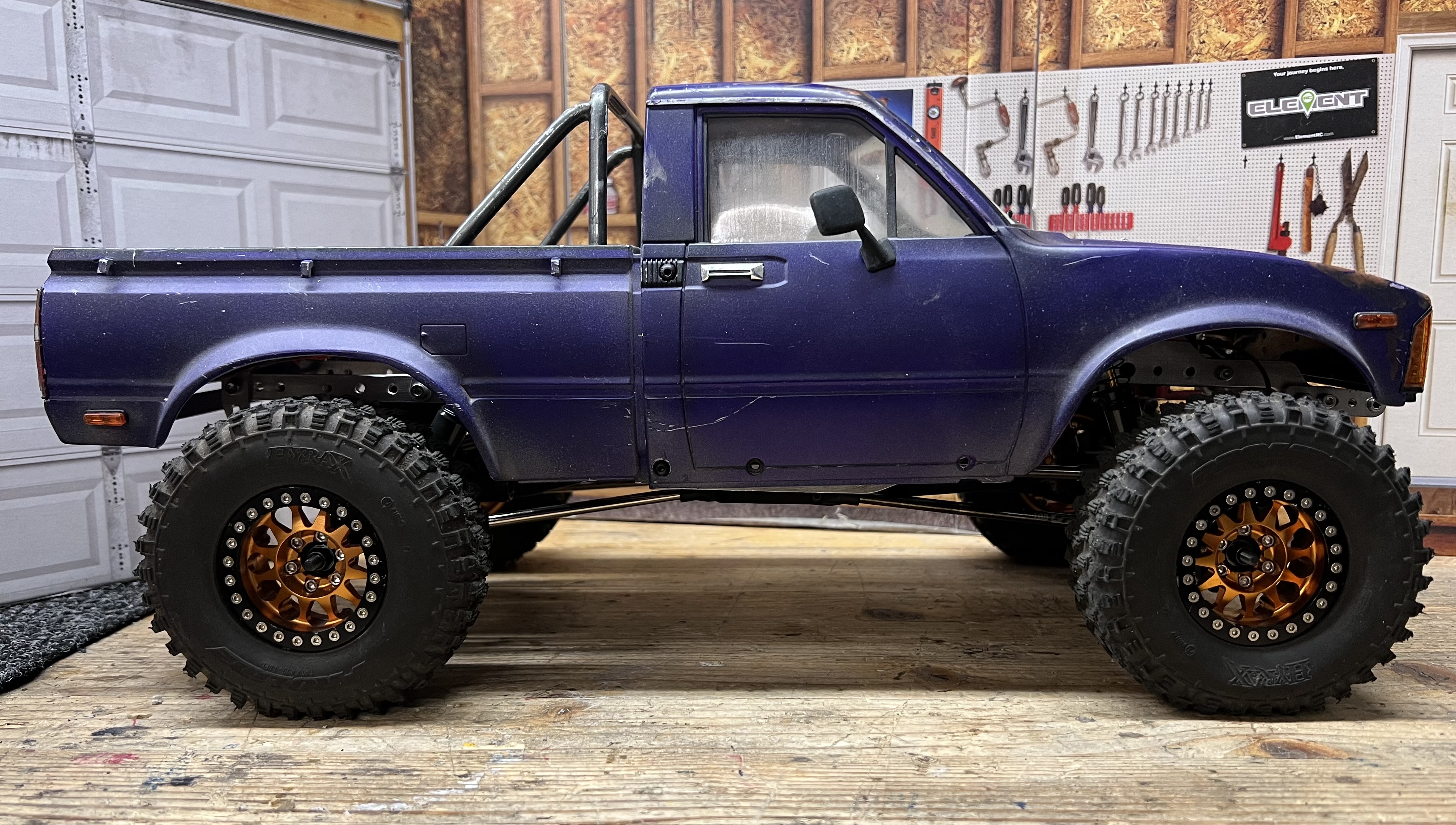

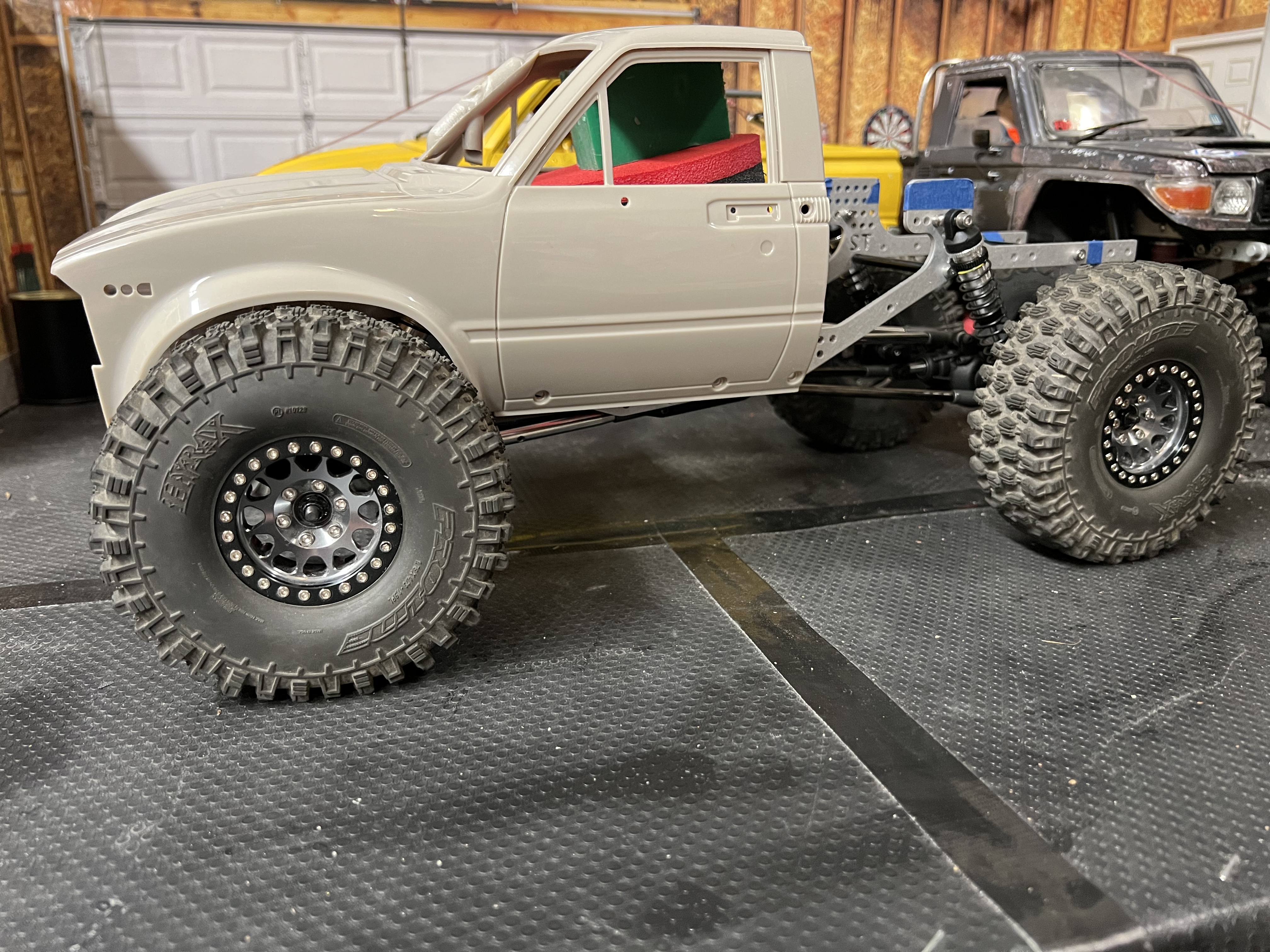

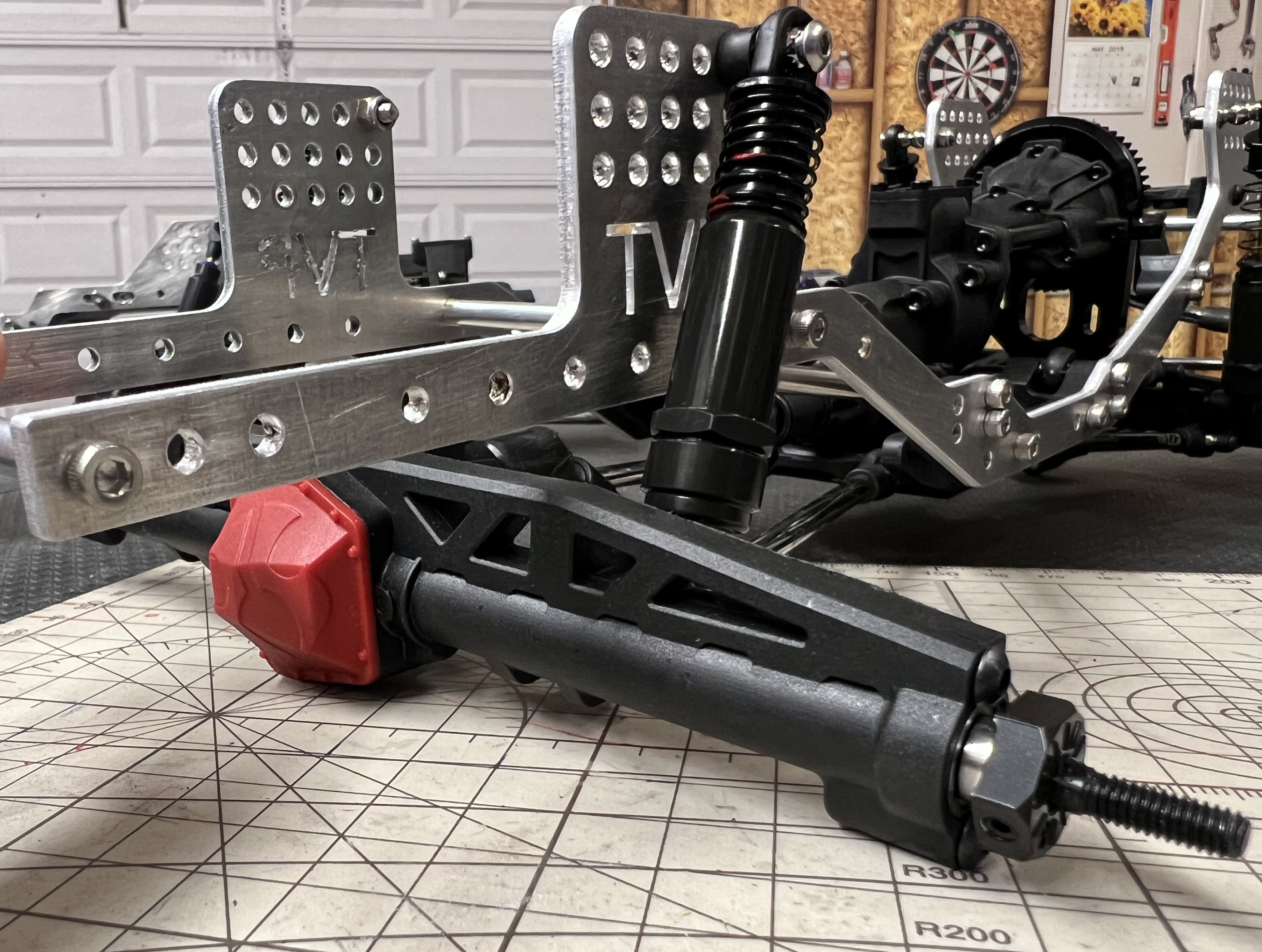

Muutamia muutoksia tuohon ensimmäiseen protoon on jo paperilla, lähinnä tuon alkuperäisen pohjalevyn korvaamiseksi sellaisella, joka ei tulisi runkoaisojen alapuolelle. Optio jäisi alkuperäisellekin.

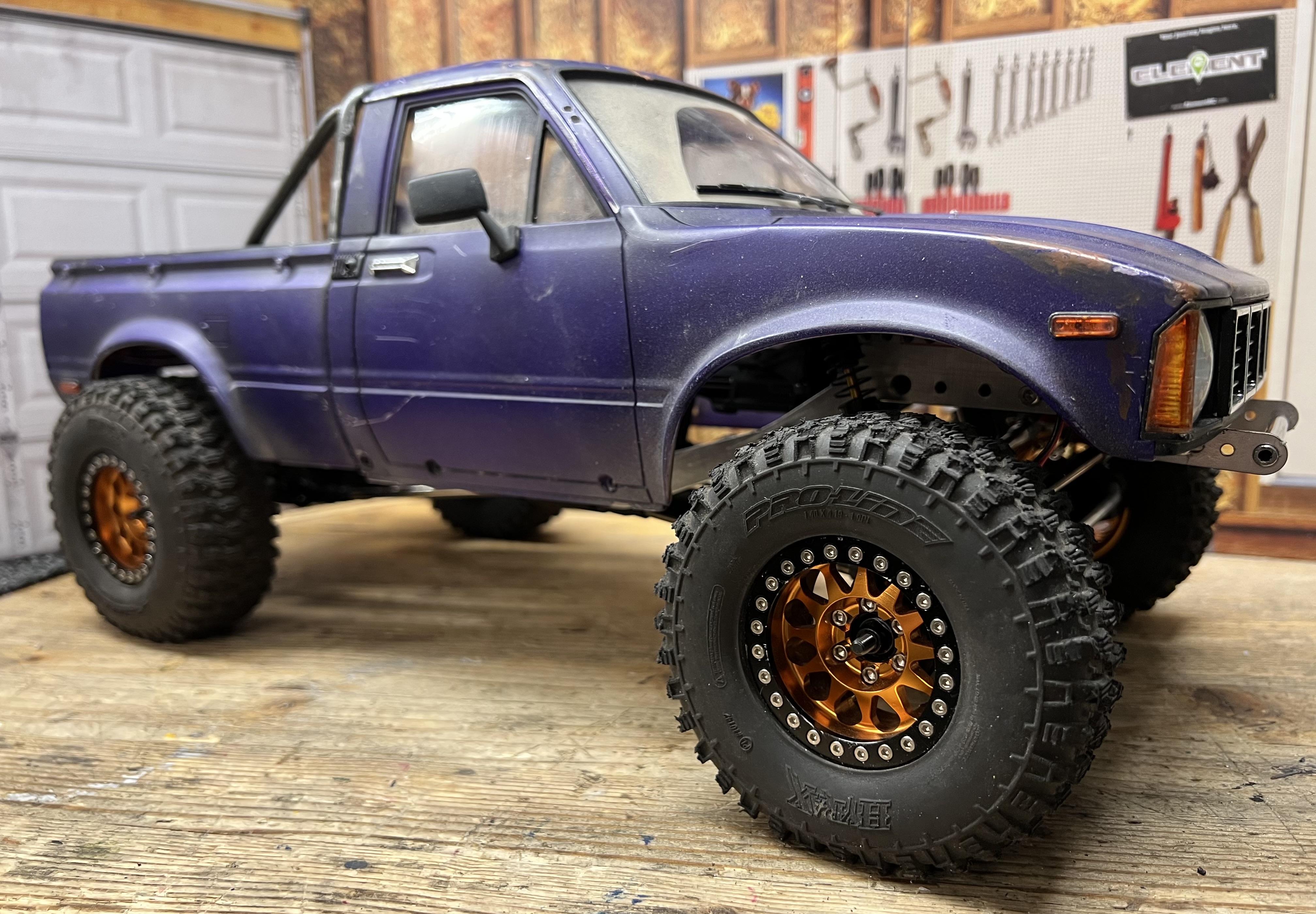

Eteni taas hieman, kun myyntipalstalta bongasin Pertsax:n ilmoituksen ja sattui projektin osalta enemmän kuin sopivaan saumaan. On kyllä hienoa jälkeä Pertsan maalaus👌

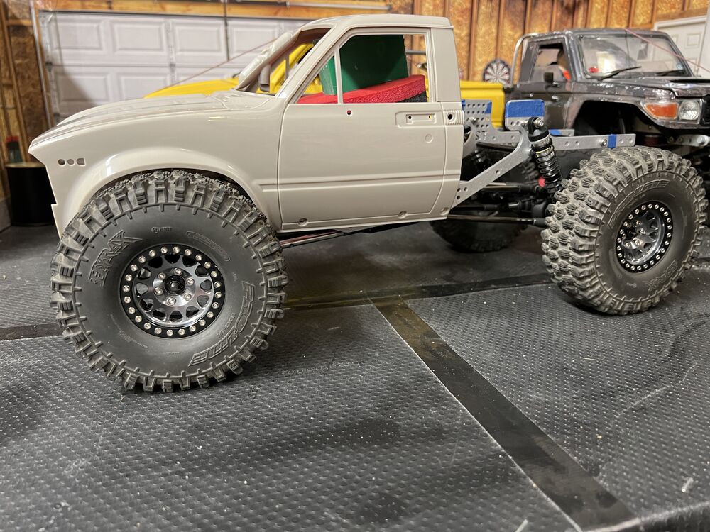

Malttanut olla aloittamatta sovittelua. Hieman piti VP:n iskaritolppien reikiä suurentaa mutta muuten ei yllätyksiä. Mietitään reikien peittäminen myöhemmin, tehdäänkö laatikot vai laitetaanko pressu lavalle.
Rungon puolesta olisi pelivaraa tiputtaa vielä 5mm alemmas mutta sitten tarvitsisi enemmän muokata lokarien kaaria, mietitään… Lavaa lyhennetty jo valmiiksi mutta harkinnassa vielä pieni lyhennys.

No niin, sehän istuu siihen, ku nyrkki silmään ;-)

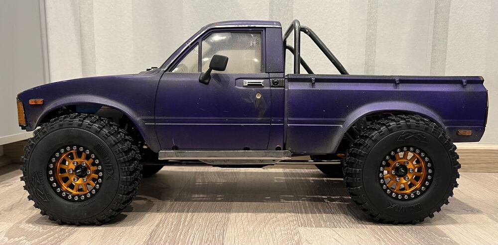

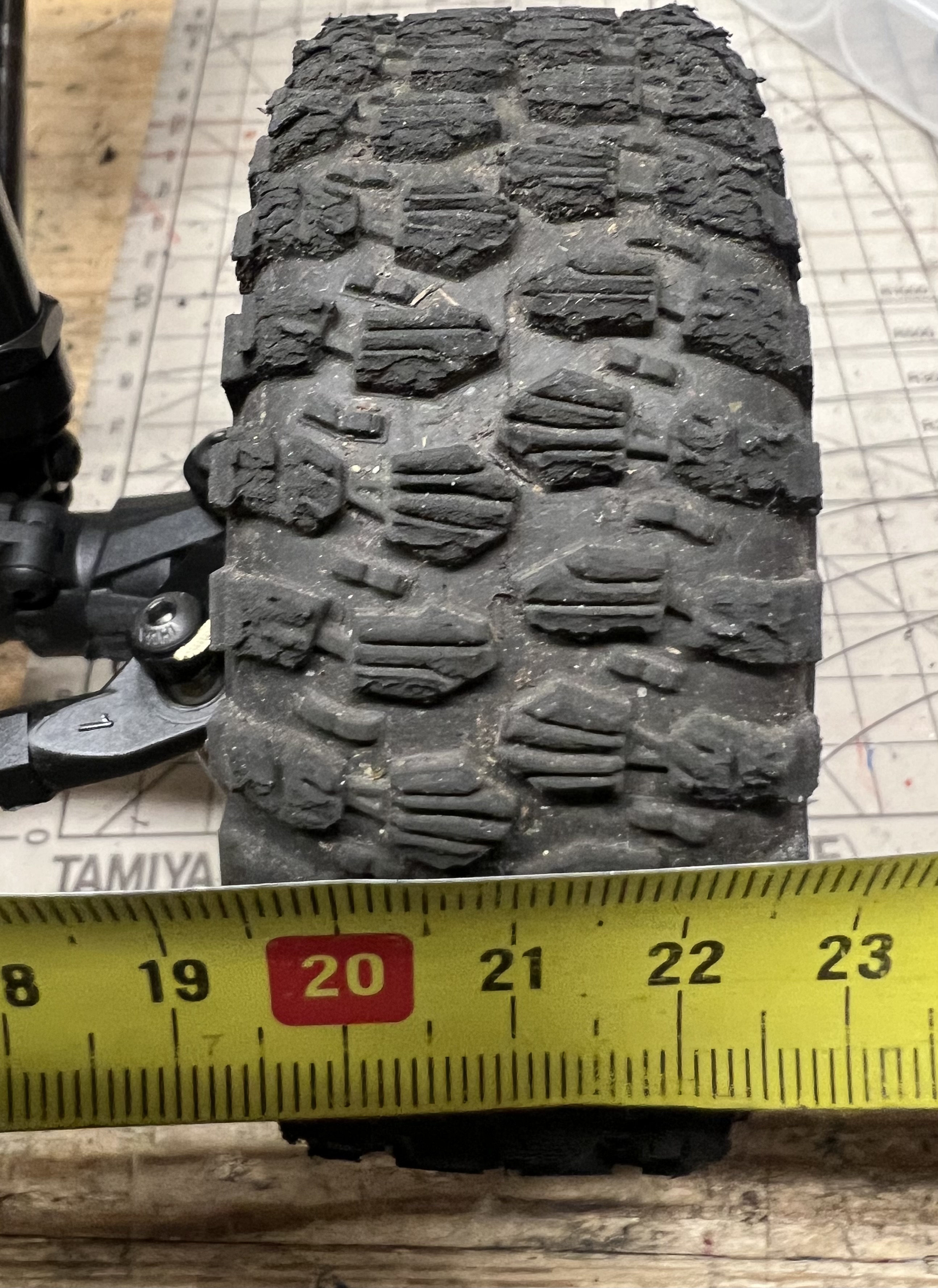

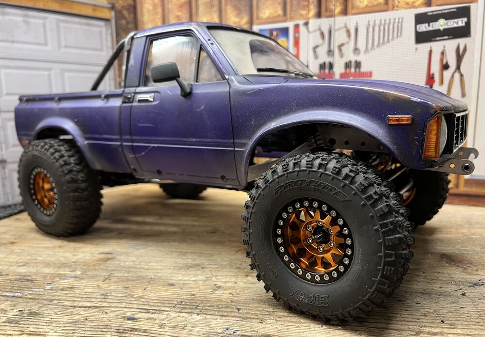

Tähän tuli myös Injoran vanteet, Alt foamit ja kumeiksi testiin kehutut Voodoot.
