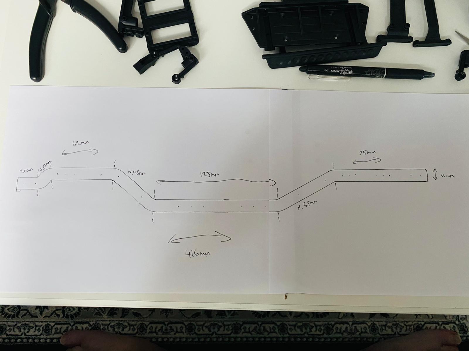

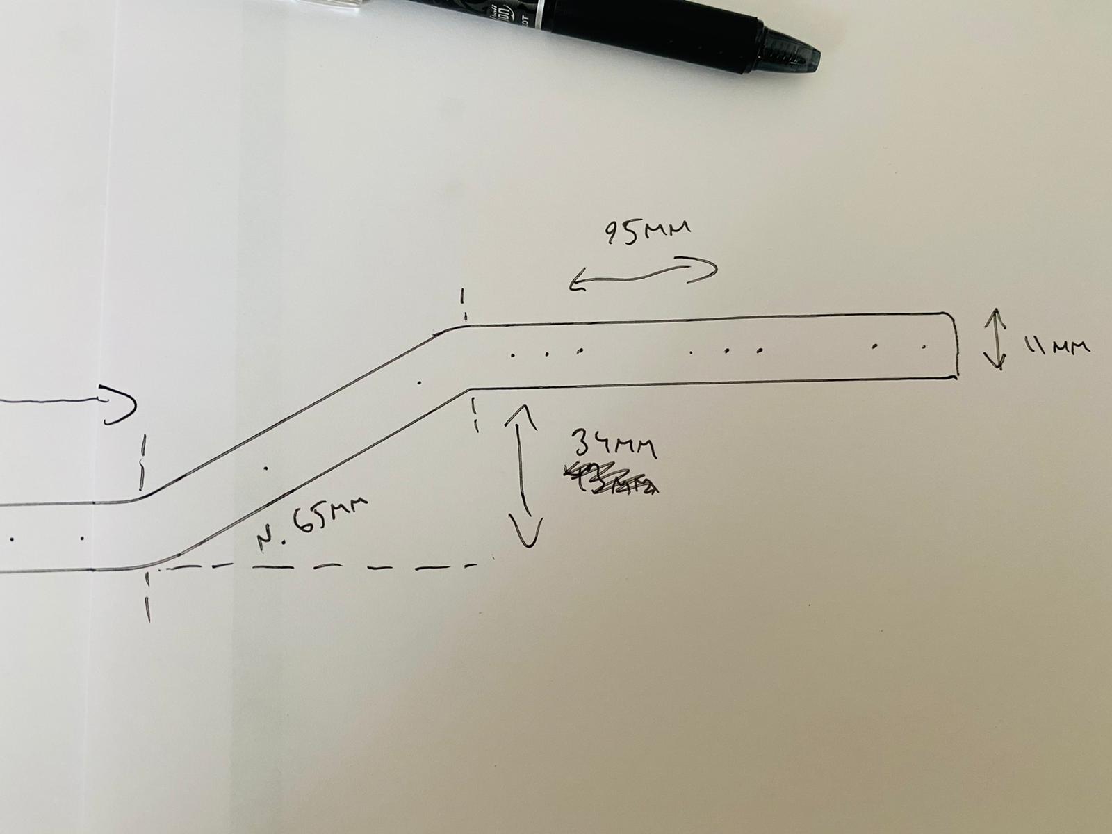

Re: Rungontekovinkkejä kaivataan ja annetaan.
Olisko jollakulla heittää jotain ihan karkeita mittojakin rungon korkeuseroille ja vaikka vaihteiston paikasta akselien välillä, että kantsiiko pitää keskellä / puolivälissä akseleita, vai siirränkö kuinka paljon eteenpäin,silloin kun;
-Akselit on Ar60.
-akseliväli noin 340mm
-moottori 550,jonka jatkeena noin 35mm pitkä planeettavaihteisto.
-skidplaten päällä siten vain parisen senttiä paksu jakolaatikko.
Tavoitteena olisi:
-Sanotaanko että köyhän miehen lcg vaikutteinen mielummin iskarit 60-80 prossasesti iskarit kasaan puristuneena paikallaan ollessaan oleva drooppi , hyvillä ulosjoustoilla, kuin 80 prossasella sisäänjoustolla oleva korkea kikotin. Tää on myös ihan ulkonäköasia, ei käy kiistäminen.
-Koriksi joku Power Wagon tai vastaava old school hytti, lavaa tuskin tulee, ainakaan mitään visuaalisesti raskasta, mutta minua ei paljoa haittaa jos jakis tai iskarit jostain jää näkyviin. Autolla ei todennäkösesti osallistuta mihkään oikeisiin kisoihin niin ei ole mikään sääntöpolitiikka rajottamassa ulkoasua eikä tekniikkaa. Silti, ei haittaa jos kosla sattuukin sopiin johkin pykälistöön, C3?
-Minkä mittaisia iskareita ehdottaisit ja miksi? Pyydän pysyttäytyyn Aliexpress palikoissa tai ettiin sieltä verrokkeja kun en kumminkaan osta esim satasen Proline iskariparia mutta jos sellasen pituus/jousto milleissä on heittää, oon kiitollinen.
-1 servovinssi pitäs saada runkoon kiinni.
-Runkoon pitäs myös mahtua 1 akku, noin 3000mah 3s,sekä tietenkin nopari ja vinssinopari plus ohjausservo, muuta tuskin tulee mutta ainahan unelmoin Ess+ dual äänimodulista.
-Moottori tosiaan eteen, ja pirusti mielessä ois heittää nokkapelti kuuseen ja peittää moottori remmiahdetulla 3d valemoottorilla (kun en tiiä printattavaa turbotettua rividiiseliä) mutta onko joku syy sitä kallistaa tai pistää assymmetrisesti, esim ohjausservon takia?
Ainiin. Tekeekö tällaisella / tästä "mitään" verrattuna vaikkapa scx10 vakioaisoihin vai onko tällainen vain joku näköiskopio joka ei tarjoa mitään etua ¿? ;

Skidi ainakin näyttää olevan reilusti edempänä kuin scx10ssä. Mutta tarjoaako tuo sitten akseleille liikerataa lisää ylöspäin suhteessa skidiin,en tiedä ja kovin heikosti on mittoja tarjolla. Ja mieluiten ite nyt runkoni tekisinkin enkä ostelisi.
Nakkaan vielä jokusen kuvan tähän. Nämä autot on aikalailla mukavia silmille stuukinsa ansiosta niin se runko tulis tukea tällasiin pyrkimyksiin:

En tiedä onko tuttu pätkä mutta itselle oli hyödyllinen ensimmäistä runkoa suunnitellessa. HD:n video aiheeseen liittyen
Itse valitsin skidin ja laatikon mille lähdin toteuttamaan sekä otin mittojen pohjaksi käsillä olevan tutun rungon. Siitä perusmittoja mallailemaan sekä haluttuun suuntaan niitä siitä muokkaamaan ja testaamaan, osuiko vai ei. Ajettava tuli ensimmäisestäkin mutta ainahan jotain muutoksia tulee mieleen.

Itse ehkä lähtisin tekemään täysin suoralla rungolla. Sopivilla palasilla saa iskarit ja skidin aivan mihin haluaa. En tuhlais aikaa minkään geometrian miettimiseen liikaa, iskaritornit voi tehdä vaikka millin pellistä johon poraa vaikka miljoona reikää ja kun sopiva kohta on löytynyt niin tekee sen muotoisen "virallisen" tornin paremmin. Sama homma skidin kanssa. Runkoon jos poraa vaikka sentin välein myös reikiä niin säätövaraa löytyy joka suuntaan joka palikalle.
Tässä pari kuvaa joista löytyy Elementin rungon mitat, jos on apua.
Tawler kirjoitti: Ti 17.05.2022 23:47 En tiedä onko tuttu pätkä mutta itselle oli hyödyllinen ensimmäistä runkoa suunnitellessa. HD:n video aiheeseen liittyen
En ole tuotakaan vilmiä nähnyt, nyt pitääkin kattoa, kiitti vinkistä 👍🏻.
Kaikellaiset.... Vipusuhteet, linkkien mitotukset ja niiten sopusoinnut akselien liikeratoihin, ja sitä kautta rungon muoto, nämä just että kuinka korkealle akselin tarttee saada nousta jakiksen edessä ja takana, on kiinnostavia. Kun en todellaka halua tehä miettimättä, enkä vaan kopsata sitä suoraa vakiorunkoa kun sellasen jo omistan eikä se tarjoa mitä tahon kokeilla.
Suora vakio scx runko.
http://www.axialracing.com/assets/produ ... 1463705454
Vakio ja hiukan erimoinen lcg runko. Näisäkin on jo aika iso ero.
Eikä vakioaisoihin torneja juotellen saa ainakaan siistiä tällaista ja jos pitää jo pätkiä vakioaisoja, väännellä ja loveta, niin aika rujo palapeli voi tulla ja riski aisojen mennä kieroon, hitsaillessa vois olla isompi.
http://www.rccrawler.com/forum/attachme ... 1386_o.jpg
Niin mielummin mietitty, ja kerrasta niin yksiosanen aisa kun voi ite tehä. Tykkään mielummin piirtää tarkkaan paperille, miettiä ja harkita, vanha kunnon "think twice, cut once", jos sikskin etten halua enkä kykene osteleen matskuja varoiksi ja haaskattavaksi extemporee-kokeiluihin. Niin mielummin tekis niin mietityn laakista kun voin, eikä vain kokeilla ja nakata roskikseen, ja toistaa kunnes sattuu kohilleen.
