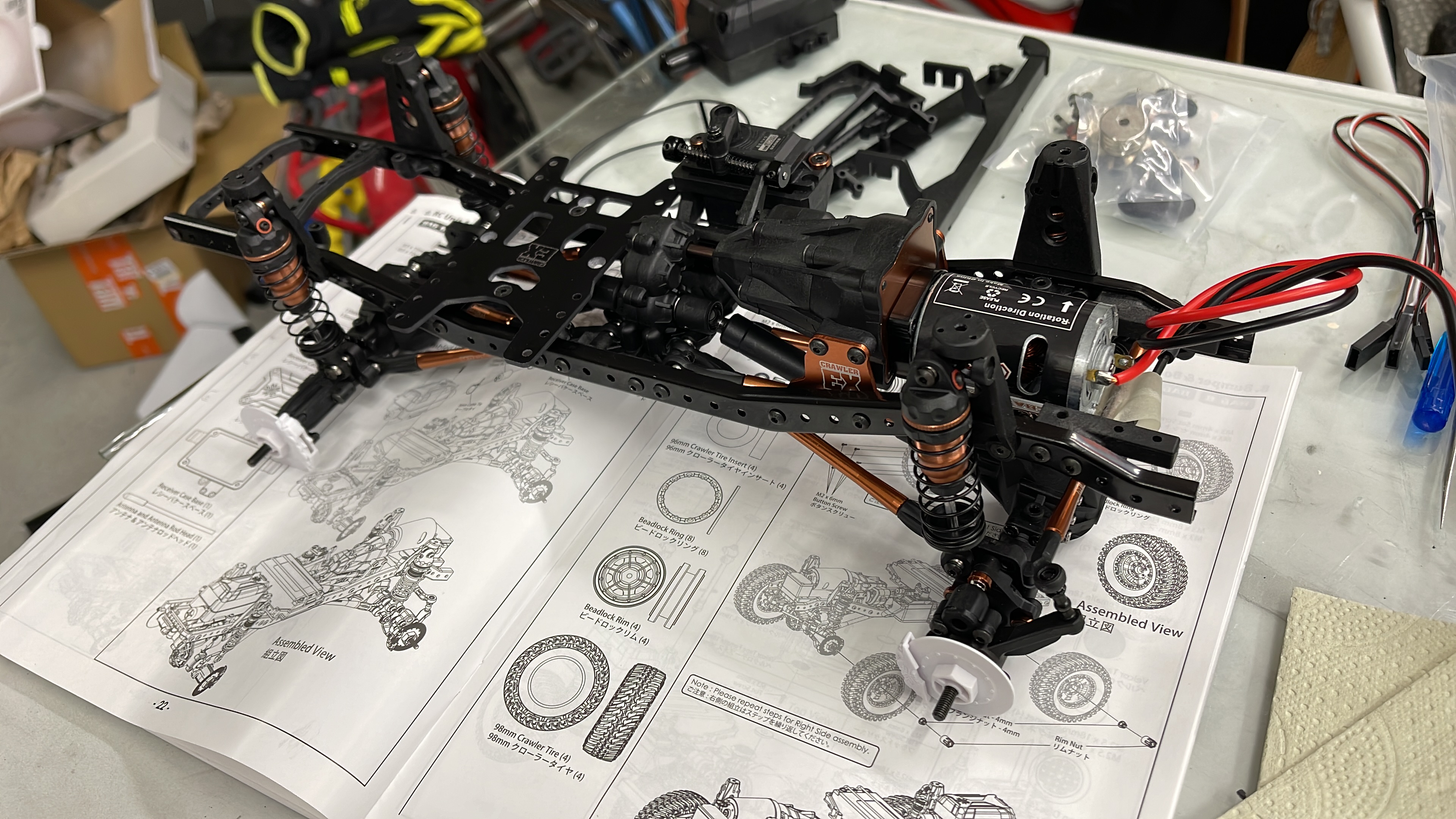

Alustaa ei ole, tai on yksi vaihtoehto mutta en taida nyt tyytyä siihen.
Sitä nyt tässä pohdin, vaihtoehtoja on mutta ei kyllä kovinkaan monia.

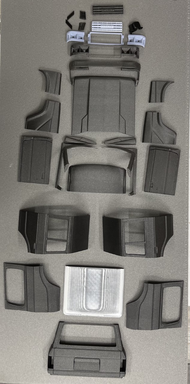

Korimalli on valittu, itseasiassa noin 99% on jo tulostettukin erinäisiä palasia....
Pienet detail osat tulsotettu 4K hartsi koneella ja loput fdm printterillä.

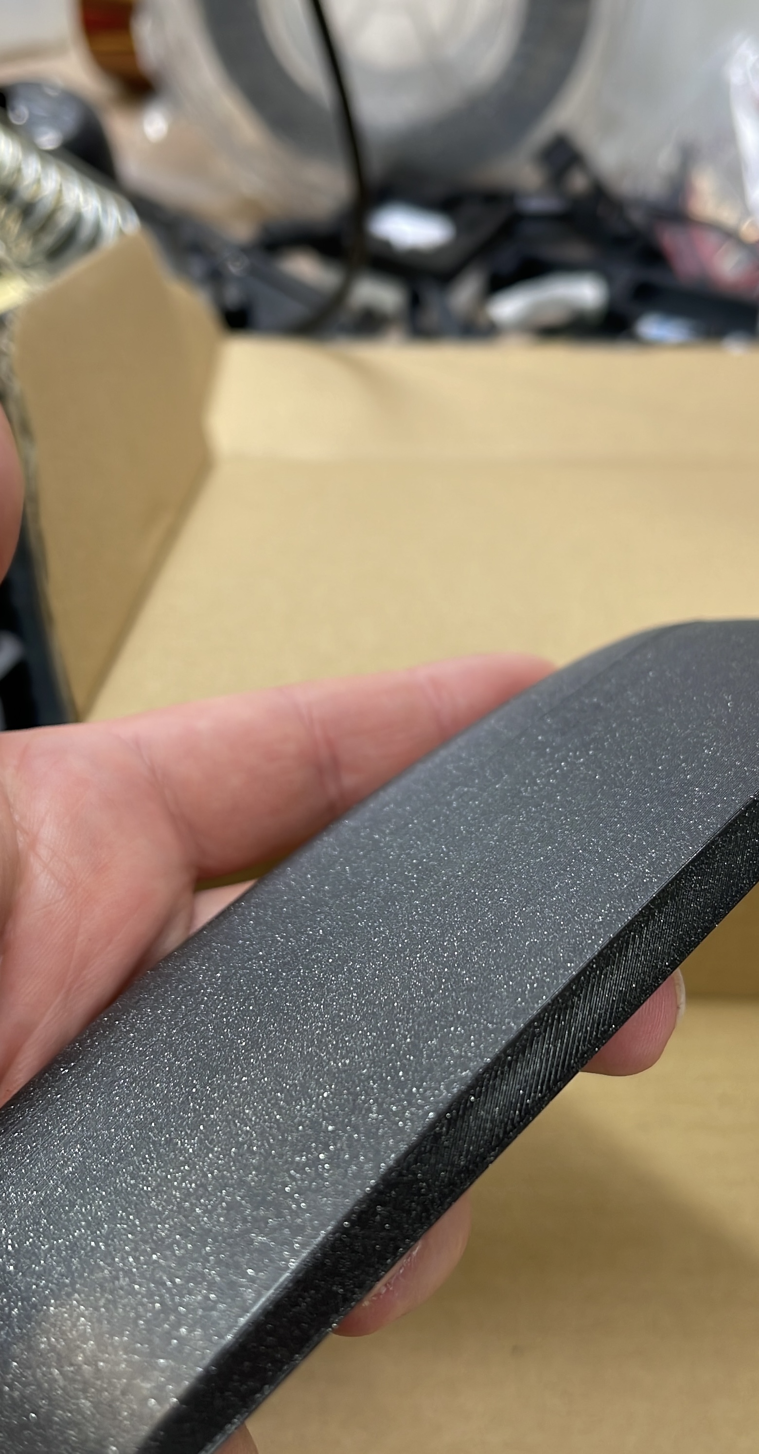

n. +600g tuli nähtävästi kori osineen painamaan. Osan tulostin kevyempänä ja osaan hieman rankemmin voimia kestävää seinämää yms.
Tulostussuuntia pyörittelin aika tavalla. Myöskin muutaman palasen pilkoin vielä lisää mitä orginaalisti oli pilkottu.
Hionta tulee olemaan melko minimaalista, lähinnä liitoskohdista joutuu paklata ja hioa. Ehkä jonkun hiontavärin vedän kauttaaltaan ja hento ja hienohko joku 400 abranet hionta.... Ainoastaa yksi palanen kaipasi isommin hiontaa mutta se meni tulostajan (katsoo peilistä) piikkiin. Aivopieruissani ja muissa sfääreissä tulostin palasen aivan väärässä asennossa. Kai jotenkin halusin kokeilla että kuinka kivaa se pinnan tasoitus on. No siitä tuli ihan hyvä kyllä, melko pienellä vaivalla kuitenkin.
Saa jäädä seuraamaan, tässä kyseessä kuitenkin nyyppä scale rakentaja, mutta ehkä vahvuudet oli tossa tulostus prosessissa ja intoa kyllä piisaa..
Pari kuvaa ihmeteltäväksi.Projekti nimetään myöhemmin.

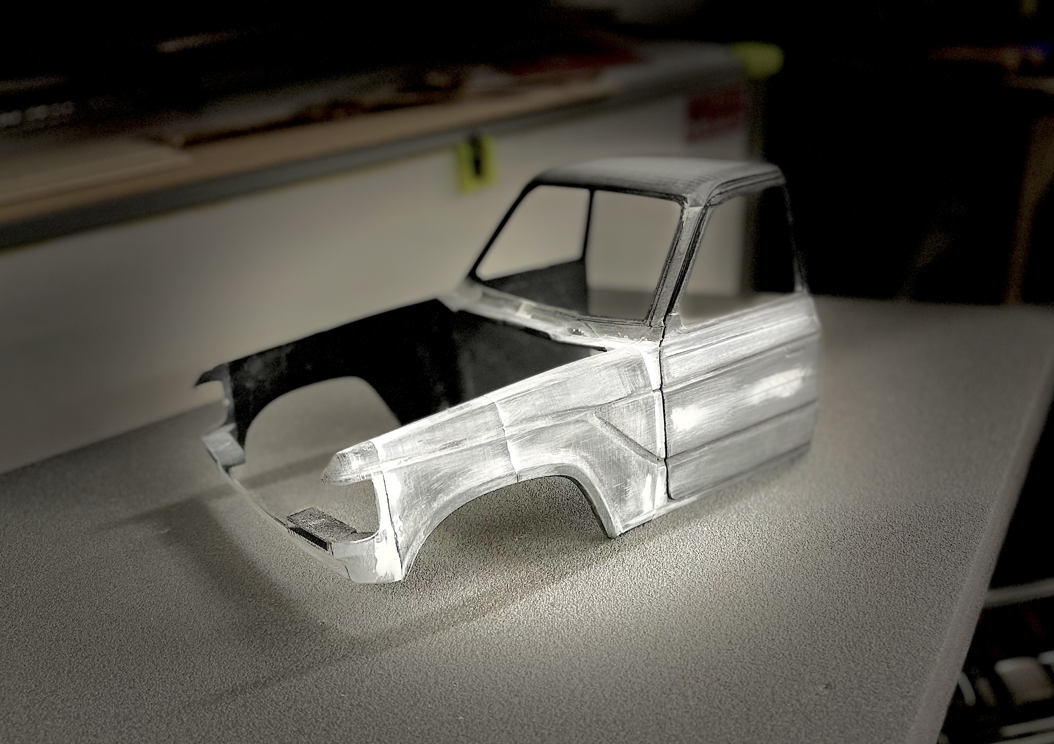

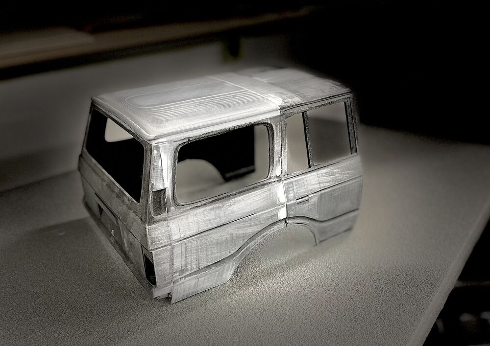

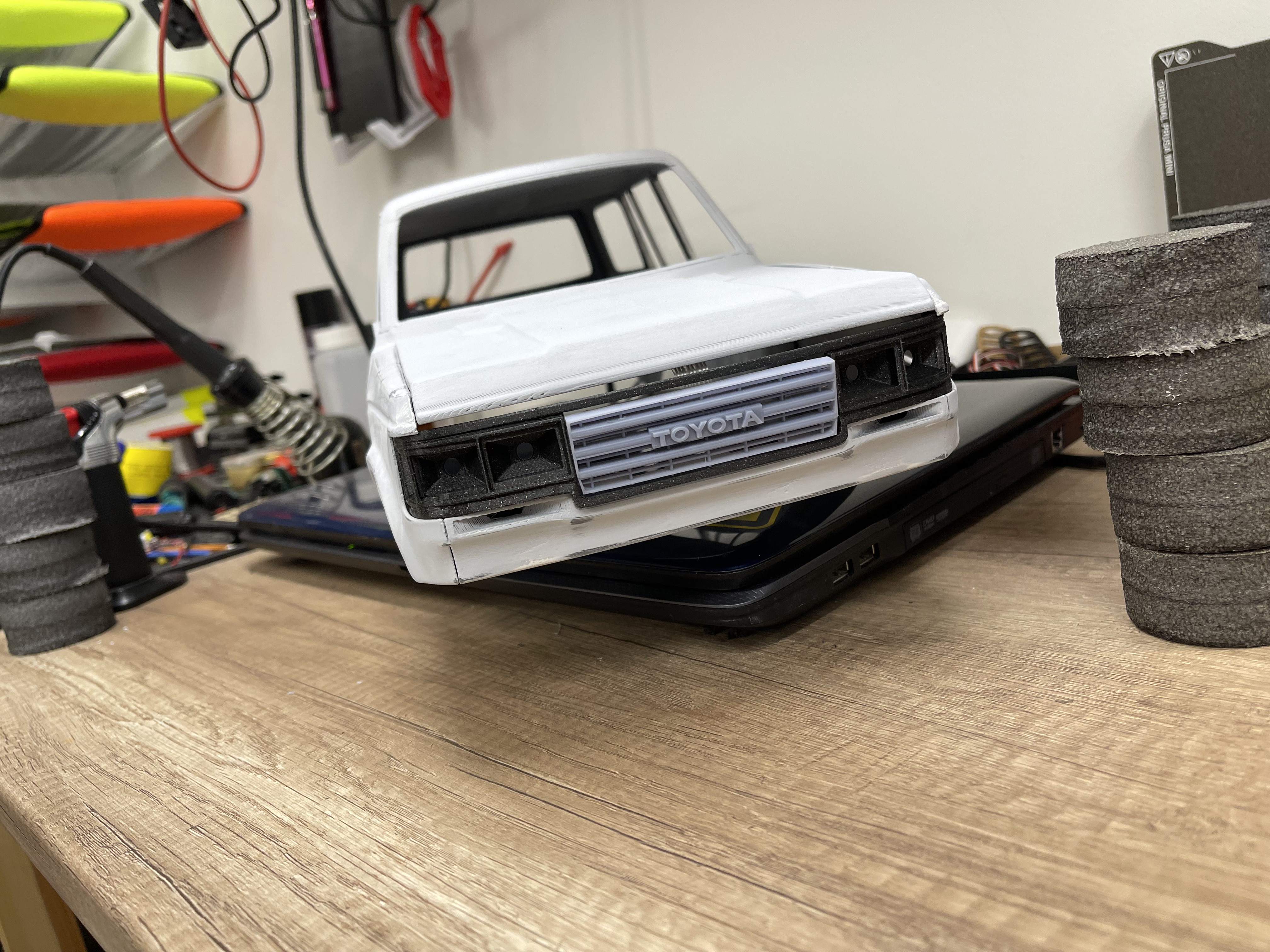

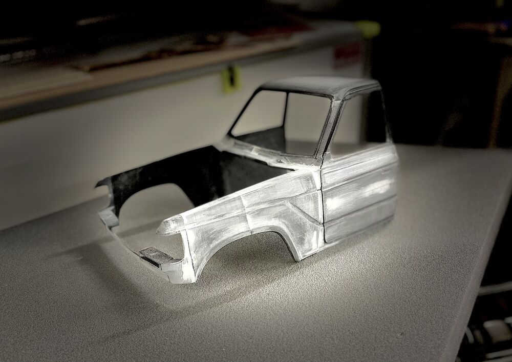

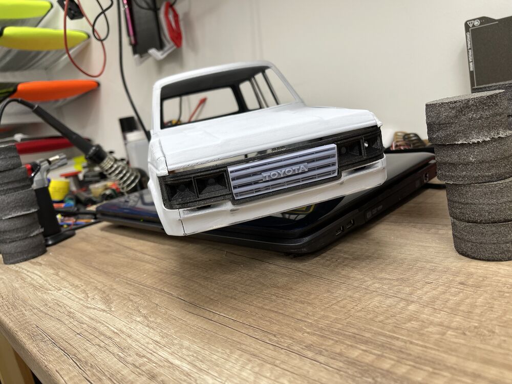

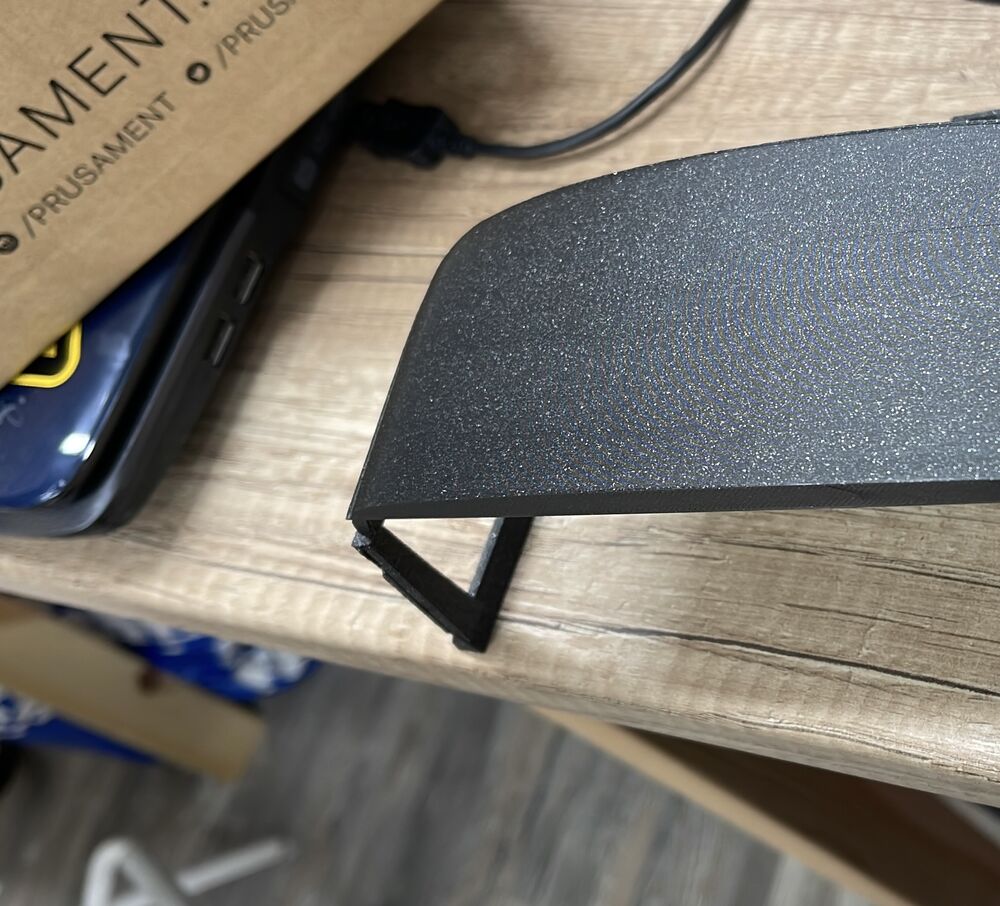

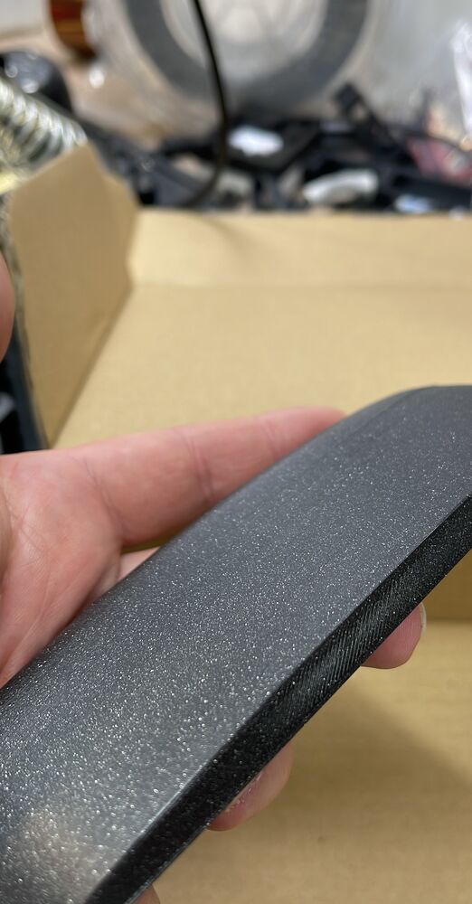

Tuli hieman näprättyä koria eteenpäin.
Mitään pahoja tulostuksesta johtuvia virheitä ei ollut, pääasiassa selvisi 500 abranetillä pikahionta.
Ainut oli tosiaan yksi kattopala joka aivopieruna tulostin väärässä asennossa. Siinä ruovimpi hionta ja ruiskukitti ja hionta ja vielä hionta.

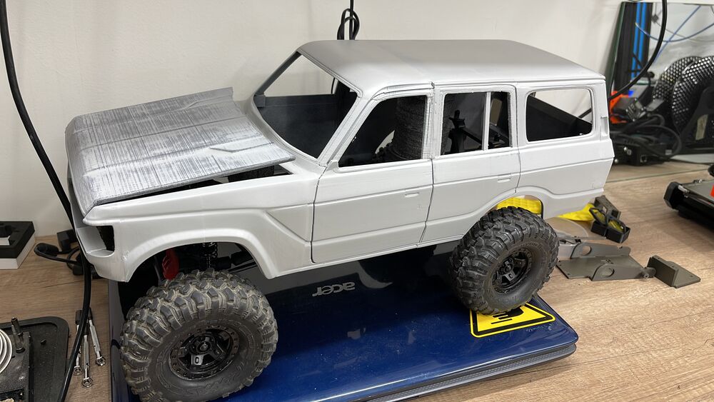

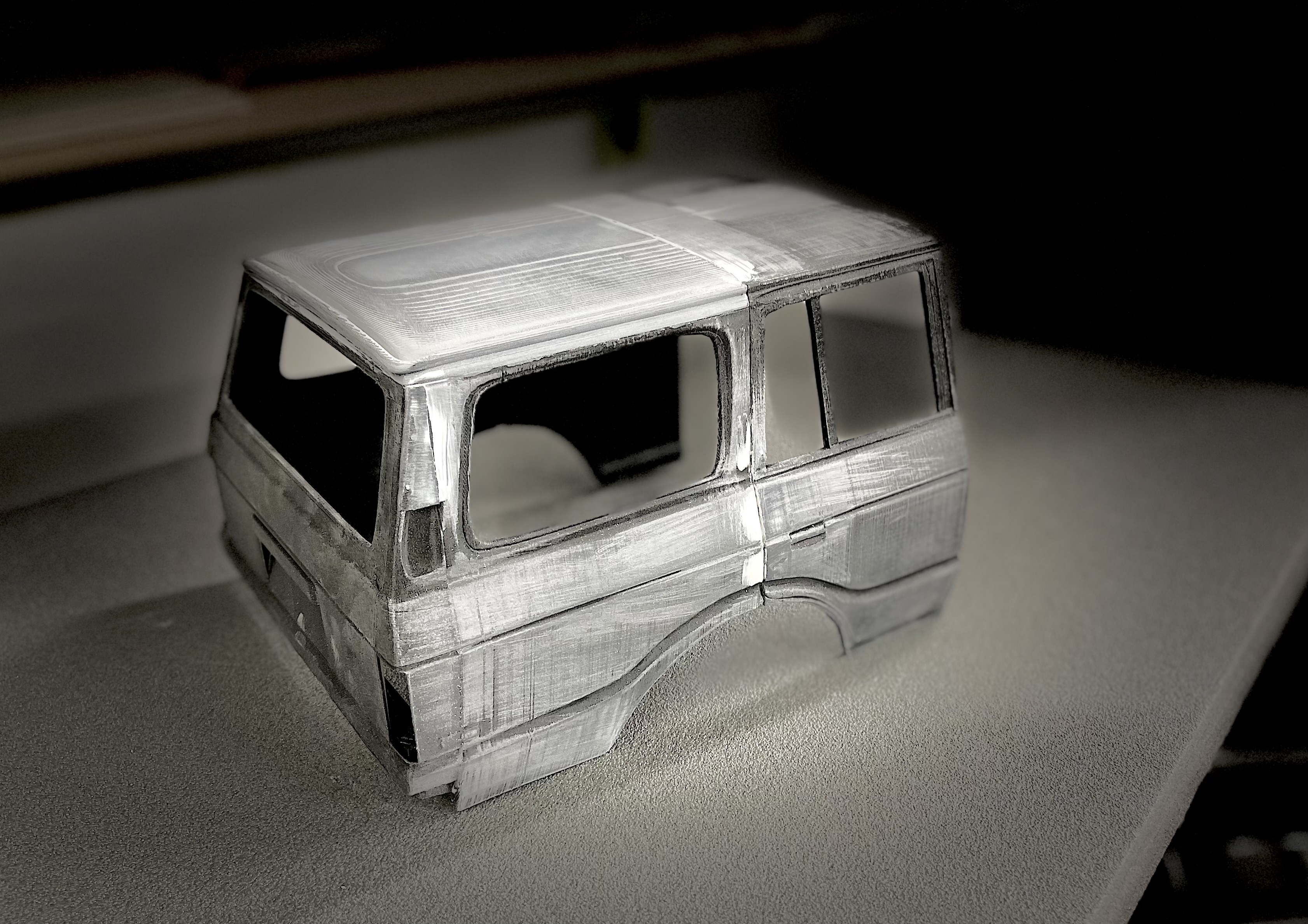

Osia tsekkailin läpi ja aloin pikkuhiljaa niitä yhdistellä. Kuvissa näkyy siis millainen katras palasia tuli tulosteltua.
Moni tuosta jo huomaa että pilkottu enemmän kuin yleensä mitä korien filet toimitetaan.
Liimasin palasia epoxihartsilla jota oli lisäaineistettu hiilikuitu murskalla, jossain kohtaa myös mikroselluloosalla ja thixolla.
Joissain kohdin käytin pikistä joka sekin oli vahvennettu hiilikuidulla. Ihan vaan että sai nopean pidon paikalleen ja sen jälkeen epoxi sai kiinnittyä rauhassa. Pienimmistä palasista isompiin kokonaisuuksiin. Nyt kori oikeastaan likimain kahdessa osassa. Ei tietty pieniä yksityiskohtia lisätty.

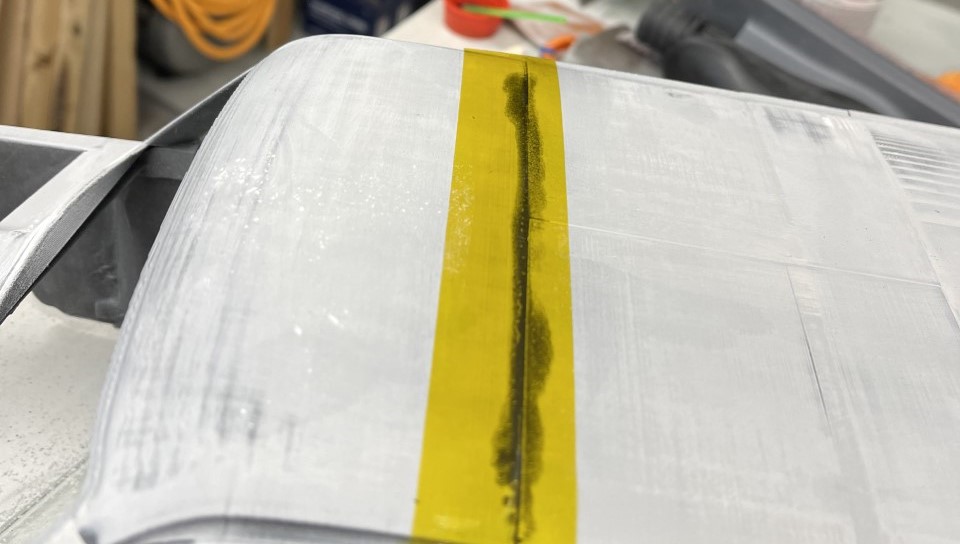

Helpottaa muutakin työskentelyä kun kahdessa osassa. Paklasin liimasaumat muovikitillä ja hiontoja tehnyt. Ruiskukittiä laitoin vasta ihan illan päätteeksi ja jätin korin palaset kuivamaan seuraavaa kertaa varten kun jatkuu työstö.
Tuohon UV hartsi juttuun mietin vielä tossa tehdessä että toimii varmasti jos pitää joku isompi suorahko tai helpohko pinta tasoittaa. Varmasti kivasti leviää ja tasoittuu, mutta esim kyseisessä korissa on kaikenlaisia uurteita ja yksityiskohtia joten jos hartsi valuisi niihin niin täyttäisi nopeasti liikaa uurteita yms.. Joten en nyt tällä kertaa käyttänyt sitä.
Kuvissa näyttää aika rajulta tilanne kun kori on mustahkoa tulostetta ja kitti vaaleaa. Mutta se jopa helpottaa hionta vaiheessa havannoimaan mitä hioo ja miten. Kuvat tosiaan ei kerro ihan totuttaa tässä vaiheessa, siliää on pääosin jo.
Muovikitti on mun mielestä aika kiva käyttää, helppo hallita ja kun mullakin kori vielä kahdessa osassa niin toisen kittaa ja toista hioo sillävälin. Kitti on hiottavissa normaali huoneenlämmössä kuitenkin 15-20min kuluttua joten ei siinä paljon odotteluakaan tule. Ainut mikä on että kitin työskentely aika on hyvin lyhyt, joten pieniä eriä kannattaa vaan tehdä kerralla. Mulla oli joku filamentti rullan jämä niin tulostelin aiemmin pienie paklaus lastoja ja liiman sekoitus ja sively tikkuja. Ei tartte mitään putsailla. Roskiin vaa...
DISCLAIMER: En väitä mitään työskentely tapaa oikeaksi tai parhaaksi. En muutenkaan näitä koreja ole tehnyt, rupesin vaan tekemään.
Rakentavia neuvoja toki kaivataan ja saa kertoa.

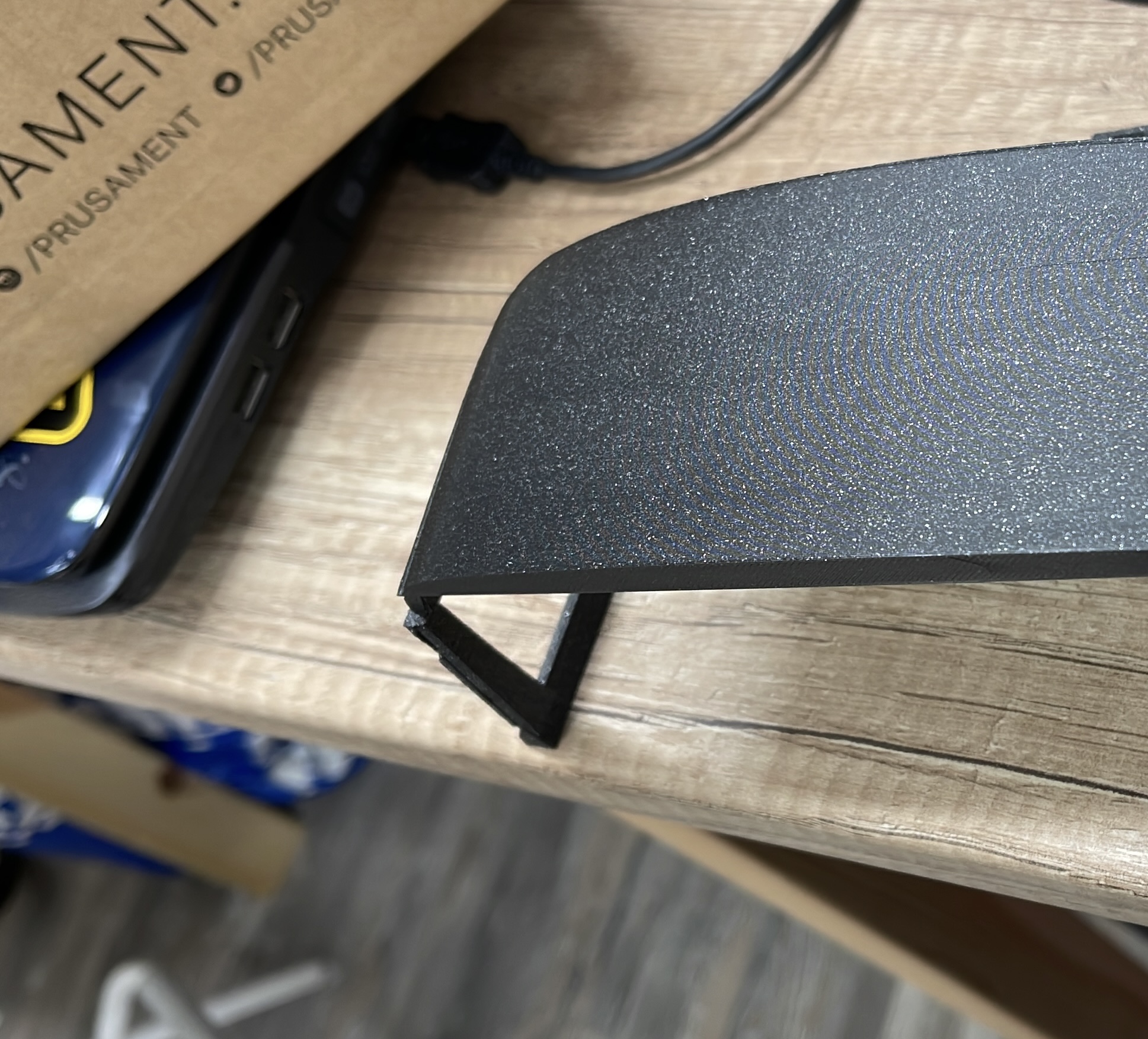

Pikainen vinkki moneenkin liimaamiseen.
Välttääkseen tursakkeet ja liimasaumojen paklauksen vähentämiseksi.
Kapton teippiin ei oikeastaan mikään maailman liima tahdo tarttua. Semmoista vaan saumaan ja voi rauhallisin mielin liimata ja tulee melkein suoraan kiva tasaisen liitos, pikku hionta ehkä ja se on siinä.
Liimana tuossa kohdin käytin pitkää epoksihartsia. Työaika oli muistaakseni ainakin 30min. Lopullinen kovettuminen varmaan +12h.
Tätä höystin hieman Tixolla ja hiilikuitu murskeella. Tuleepi ainakin sitkiät liitokset.
Liimaus tuon teipin avulla. Teippi kiinni, sen jälkeen pöydälle nurinpäin ja avaa teippisaranasta ja hieroo (KYLLÄ liima on syytä hieroa jotta menee joka huokoseen) liimat koloon ja pysty saumohin. Kohdalleen ja pikaliima tipat ihan korin alanurkkiin ja kikkeri perään. Se on siinä ja pysyy. Teippi pitää katon puolelta palat ja helmassa olevat pikis tipat kiristelee alhaalta.

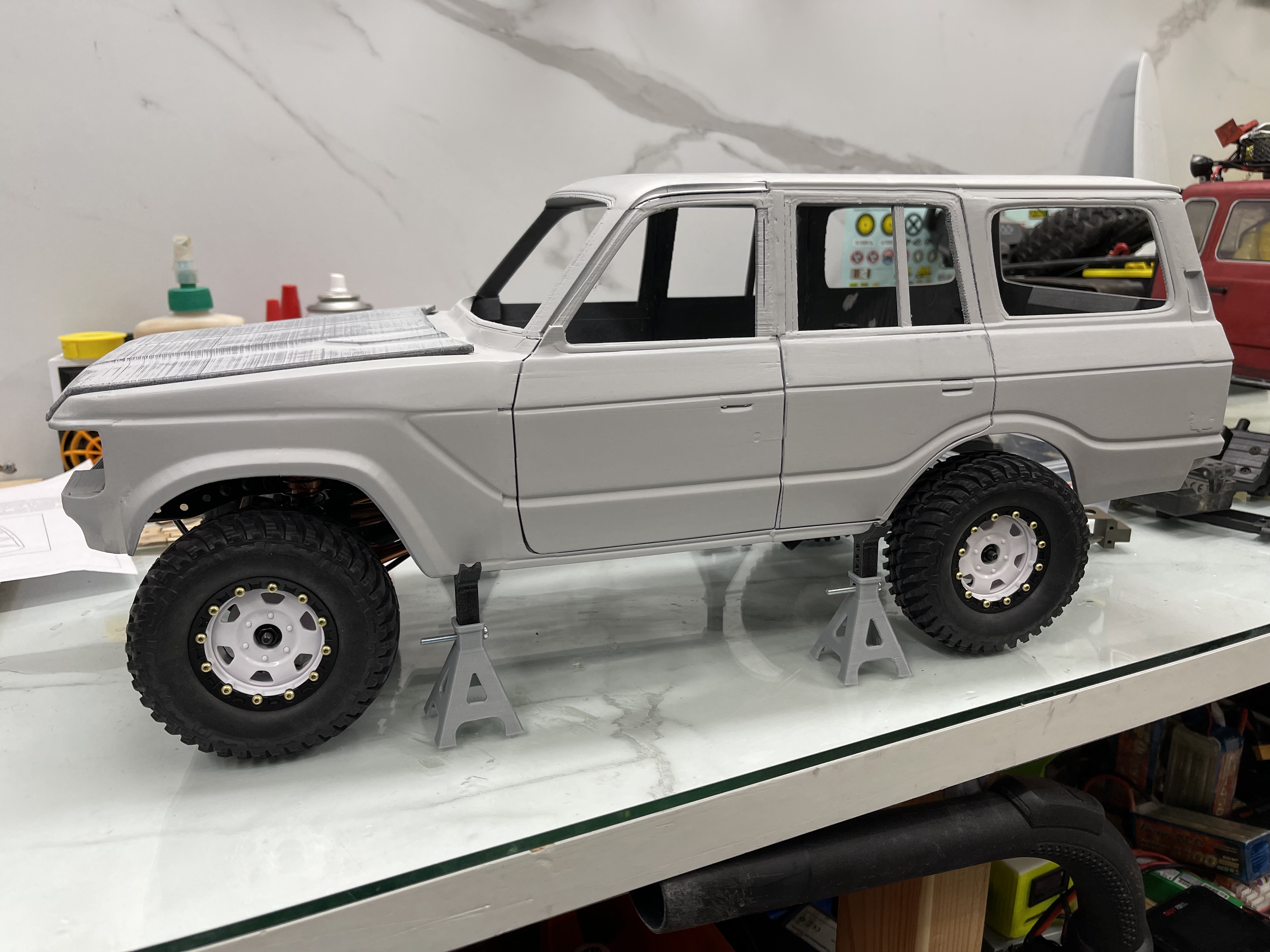

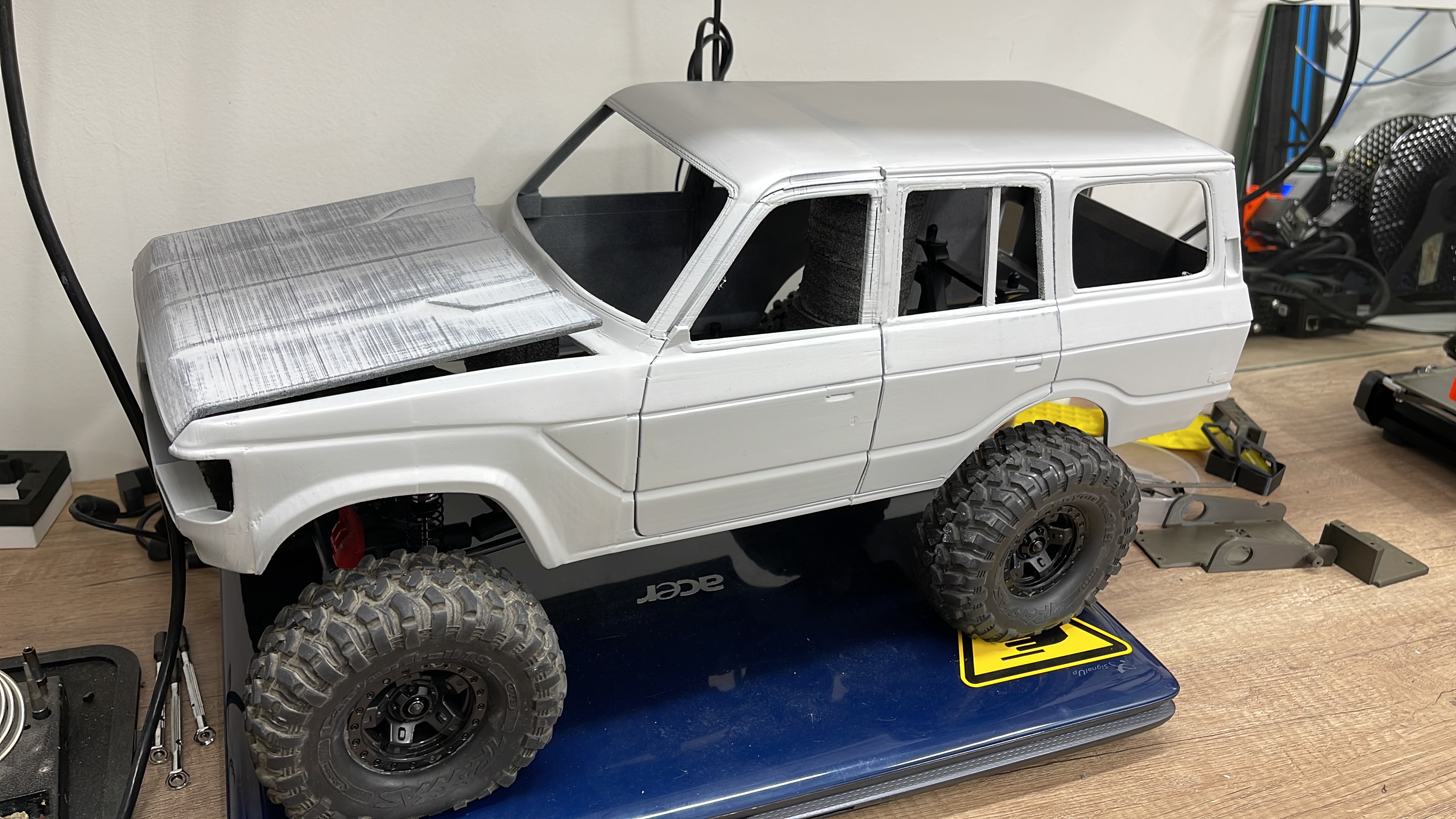

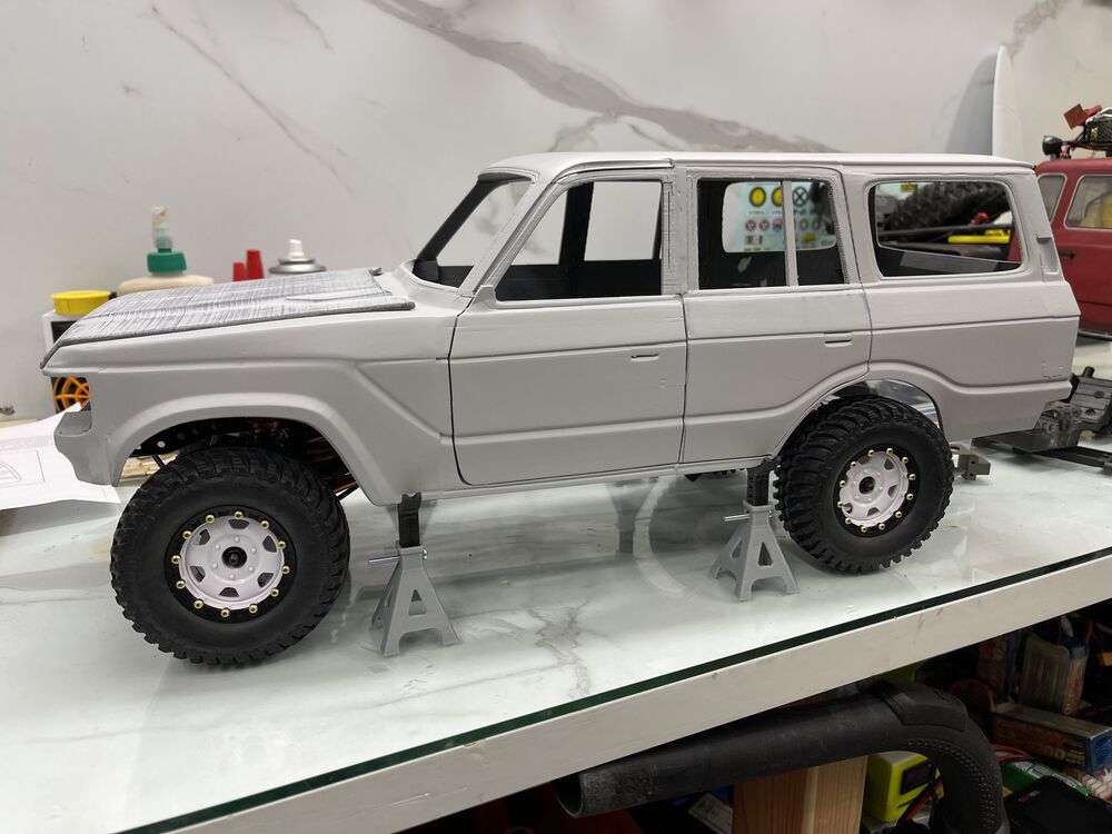

Tästä onkin hetki vierähtänyt...
Ei ole tämän kimppuun oikein päässyt, mutta nyt tarttunut parinä päivänä hanakammin haasteeseen (haaste on siis lähinnä ollut se että lyhyitä pätkiä tallissa aikaa niin on tuntunut pölyn nieleminen hiekkaiselta)
Kori on edennyt pitkälle. Ollaan lähellä jo oikasti pohjamaalia ja varsinaista väriä.
Muovikittiä ja ruiskukittiä on kulunut, paperina toiminut melkeimpä ainoastaan abranetit. Mitään koneellista hiontaa en oikeastaan ole käyttänyt.
Puupalikoita välillä apuna, ihan käsivaralta ei kannata kaikkea hioa, jos haluiat suoraa pintaa niin sormin hioessa sitä ei tule.
Liimattu tosiaan tässä vaiheessa kaikki osaset ja paklattu kolot ja hiottu tulostusjuovat pois jos ja olihan niitä, aika vähän ja paikoitellen juuri ollenkaan mutta aina niitä tulee...

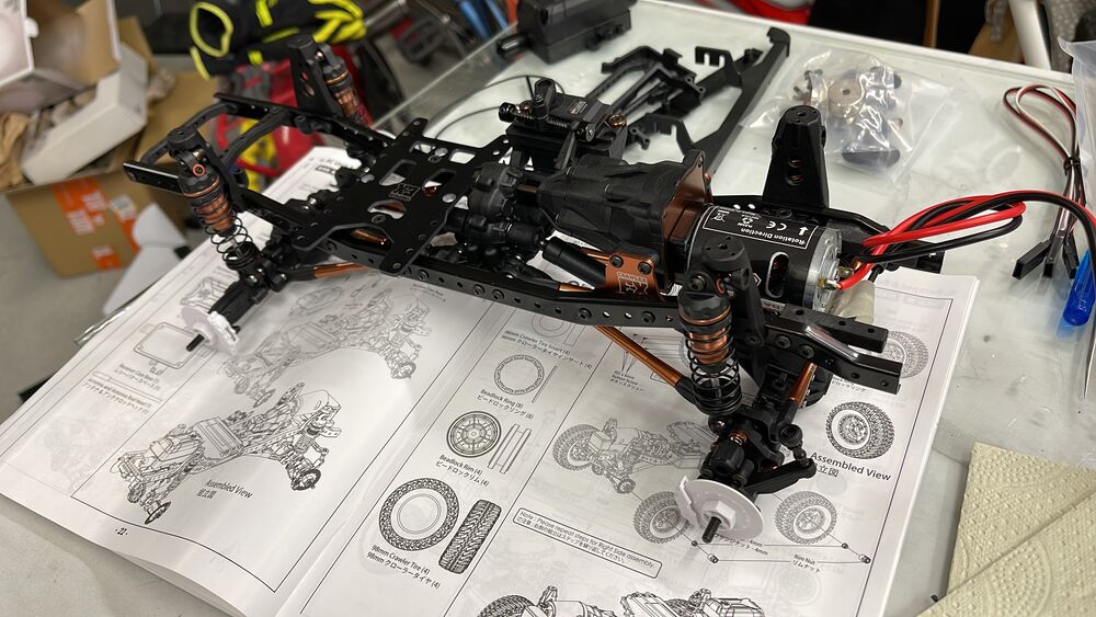

Kuvassa myös HJ soviteltuna TRX sportin päälle, aikaisemmin oli vakaa aikomus siihen se tällätä. Mutta ei, kyllä se on vaan aivan liian leveä runko.
Joten päätin tilata EX real kiinan runkokitin, oli speksien mukaan juuri sopivahkon levyinen ja kuvista katsellen akselivälin kasvatus ei olisi kovin papa papana perseessä. Akselivälin levityksestä muutes ja rungosta tulee toinen topic, siinä pari sanaa tuosta kitistä ja tosiaan tosta WB venytyksestä. Tein sen hieman epäotrodoksisesti. Mutta minusta erittäin kätevästi.
Omaan silmään tuo Ex real runko on täydellinen HJ:n alle. Juuri sopiva leveys ja hieman leveämmillä renkailla tulee renkaat juuri korista ulos aivastuksen pärskäyksen verran. Eli vakiot on katsurille ja jotkin muut sit maastoon.

Ei missään erityisessä järjestyksessä. Eikä oikeastaan aivan viimeisintä vaihetta ole kuvattu, laitetaan sitten vaikka kun on vähän väriä pinnassa seuraavaksi....

Onko tuosta alustasta ajokokemuksia, vai pelkästään pöydällä pomputtelua.
Näyttää ihan pätevältä setiltä.

No ei ole ajokokemusta, mietin että olis vähän käynyt kokeilemassa ilman koria kunhan vielä vähän sulaa lumet jollain välttävällä säöhkökombolla vaan.. Mutta siis ei tossa nyt kasatessa mitään moitteita... Kestävyyttä ei yhtään toki tiedä. Mutta kivoja ratkaisuja yms toss ex real:ssa kuitenkin on.Pertsax kirjoitti: Ti 22.03.2022 11:15 Onko tuosta alustasta ajokokemuksia, vai pelkästään pöydällä pomputtelua.
Varmaan koitan pikkuisen jotain kirjoitella siitä erikseen. Mulla se on kutienkin tulossa kevyeeseen safarointiin että voisi jotenkin kuvitella että kestäisi, kai, aika näyttää...
