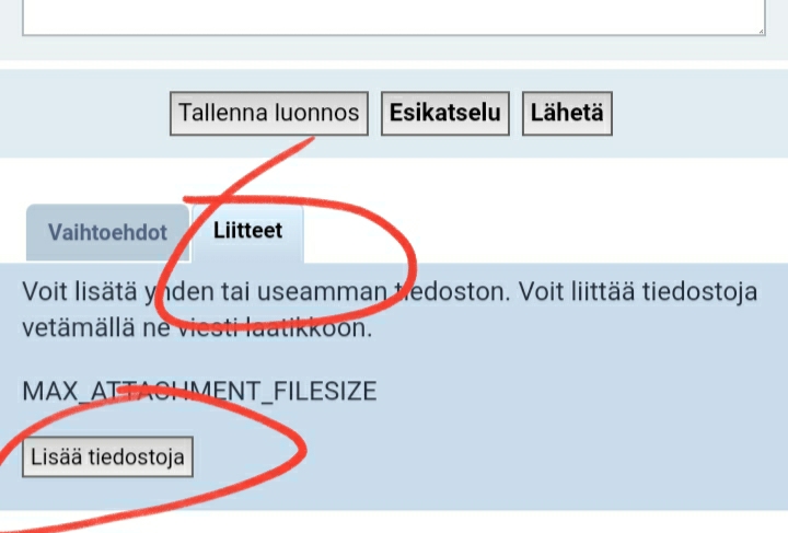

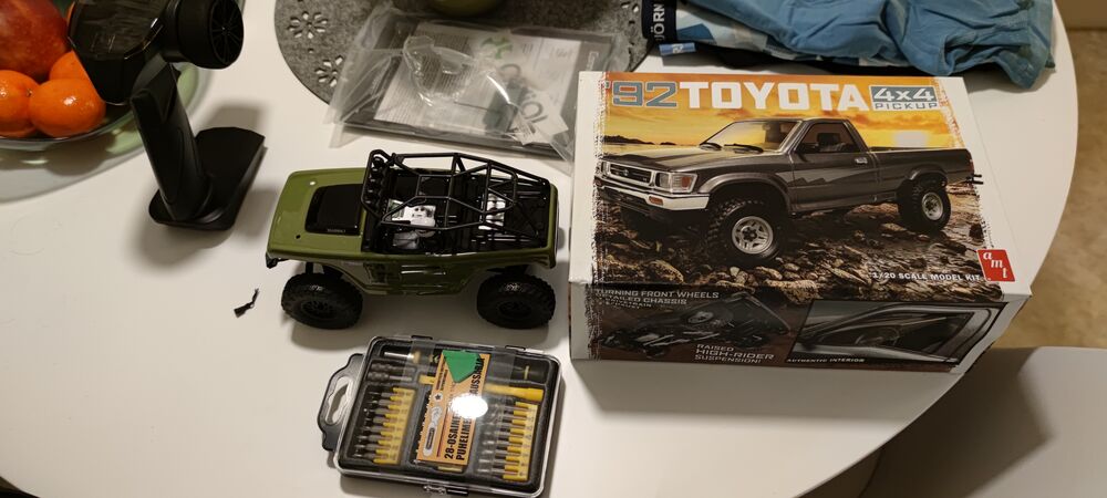

Juuri auto haettu postista, vielä ei ole ehtinyt avaamaan pakettia. Mitä ilmaista kuvapalvelua muuten porukat käyttää? Kun kuvia ei vissiin pysty suoraan puhelimesta lisäämään, vai?
lanssi
Viestit: 323
Paikkakunta: Jyväskylä
Re: Axial scx24 ModHilux
Viesti Kirjoittaja lanssi »
Tuolta saa kuvia liitettyä myös puhelimella.
"Näytä viestin yhteydessä"-nappia painamalla ilmestyy siihen missä kursori menee.

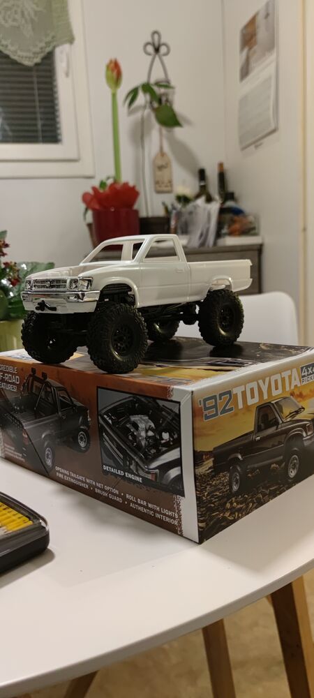

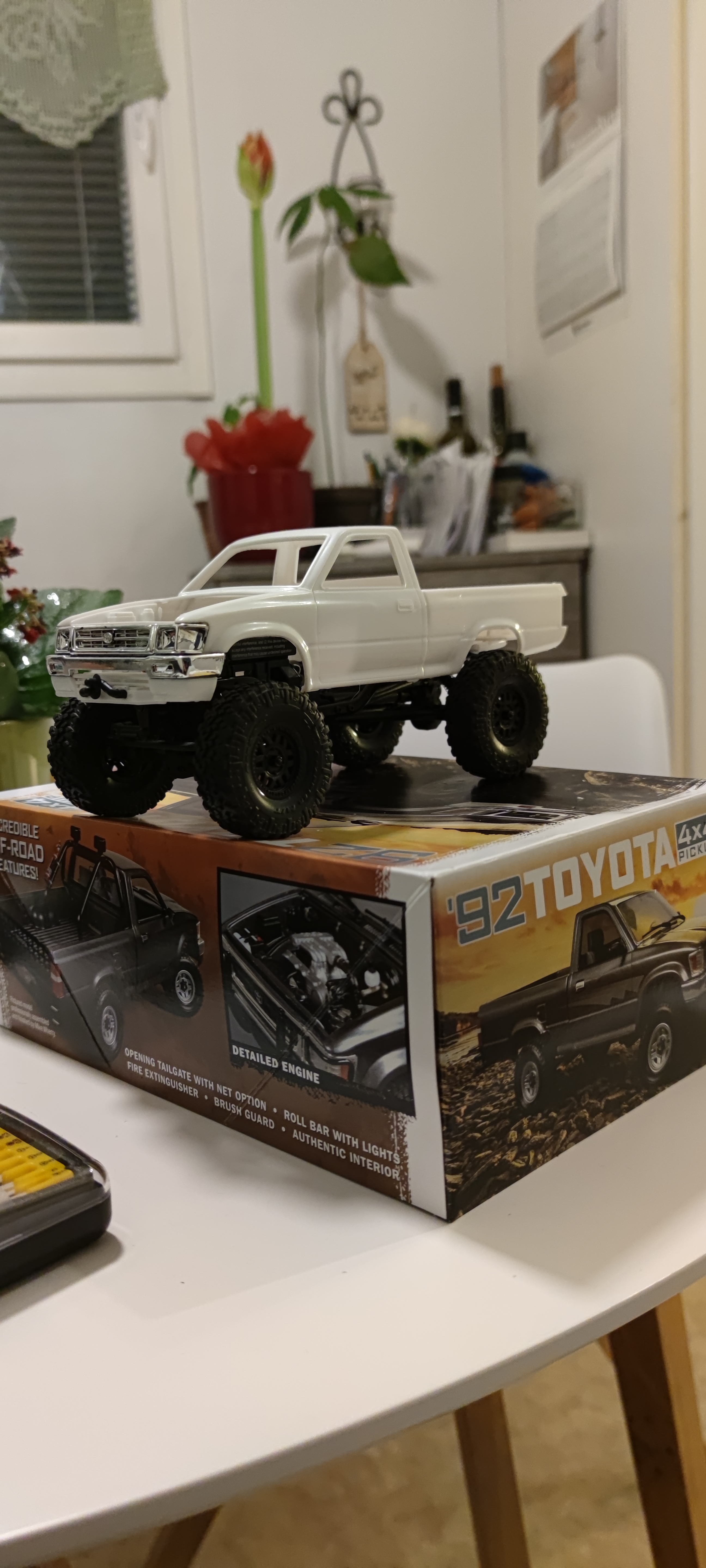

Näistä pitäis alkaa kaivelemaan modifiediin hiluxia. On muuten aivan järkyttävän kaatumatautinen vakiona. On aivan ehdoton must have painon lisäys ja tuolle onnettomalle kääntyvyydelle on kanssa tehtävä viilausta, kirjaimellisesti. Injoran sivuilla on jo ostoskori valmiina...
Viestit: 496
Vaikutaisko asiaan kapea raideväli ja korkeat renkaat. Painopiste on vakiona ihan turhan korkealla. C10 letukka saattais olla erilainen, kun siinä on pienemmät ja leveämmät renkaat vakiona.

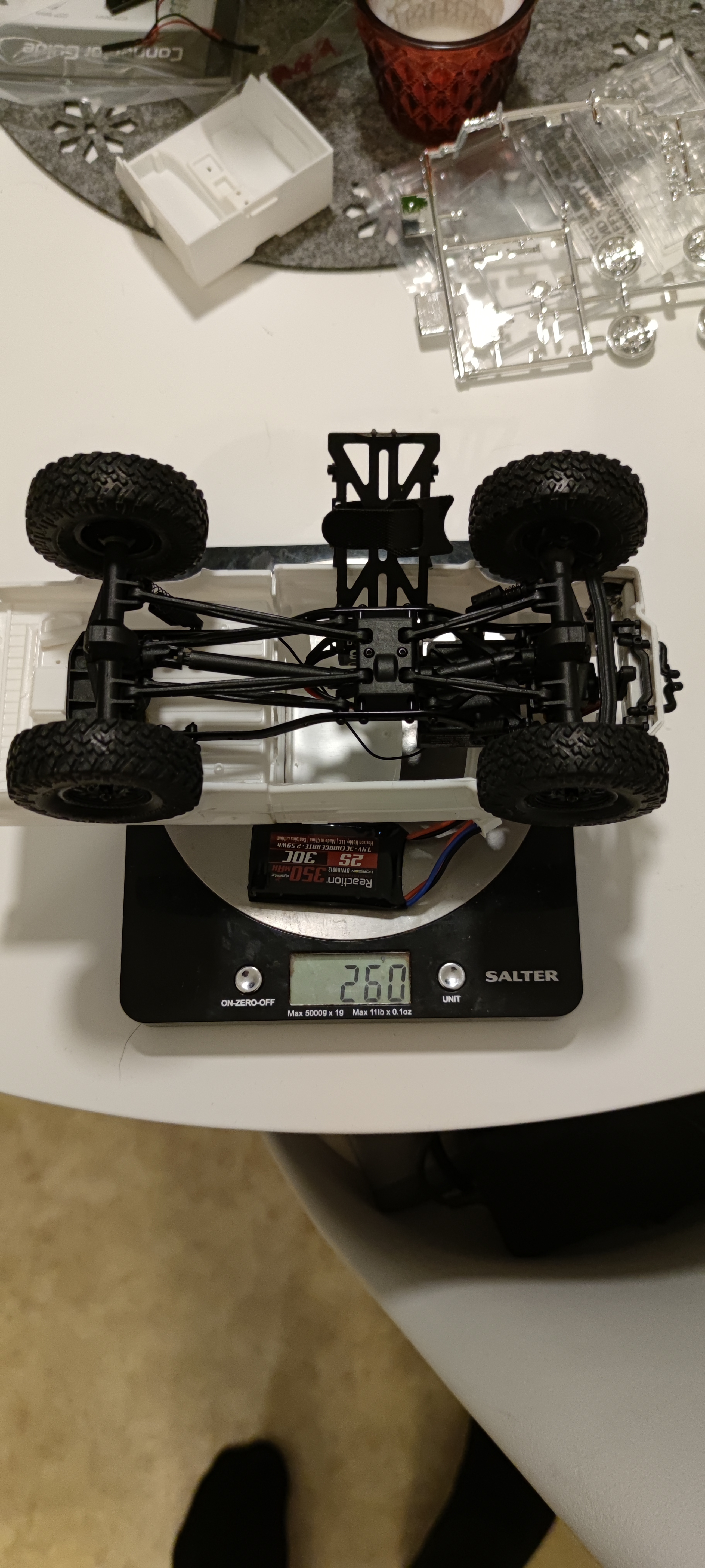

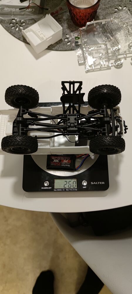

Nyt on ensimmäinen punnitus tehty. 260g, vielä puuttuu kopasta lasit, valolinssit ja perälauta. Kiinnitys on takana magneetilla ja rakennussarjan muovipaloista vähintäänkin kekseliäs sivuttais ja pitkittäistuki. Edessä koritolppia hyödyntäen puskurin läpi. Vahvistaa pitää vielä, ettei kaadoissa repeä.

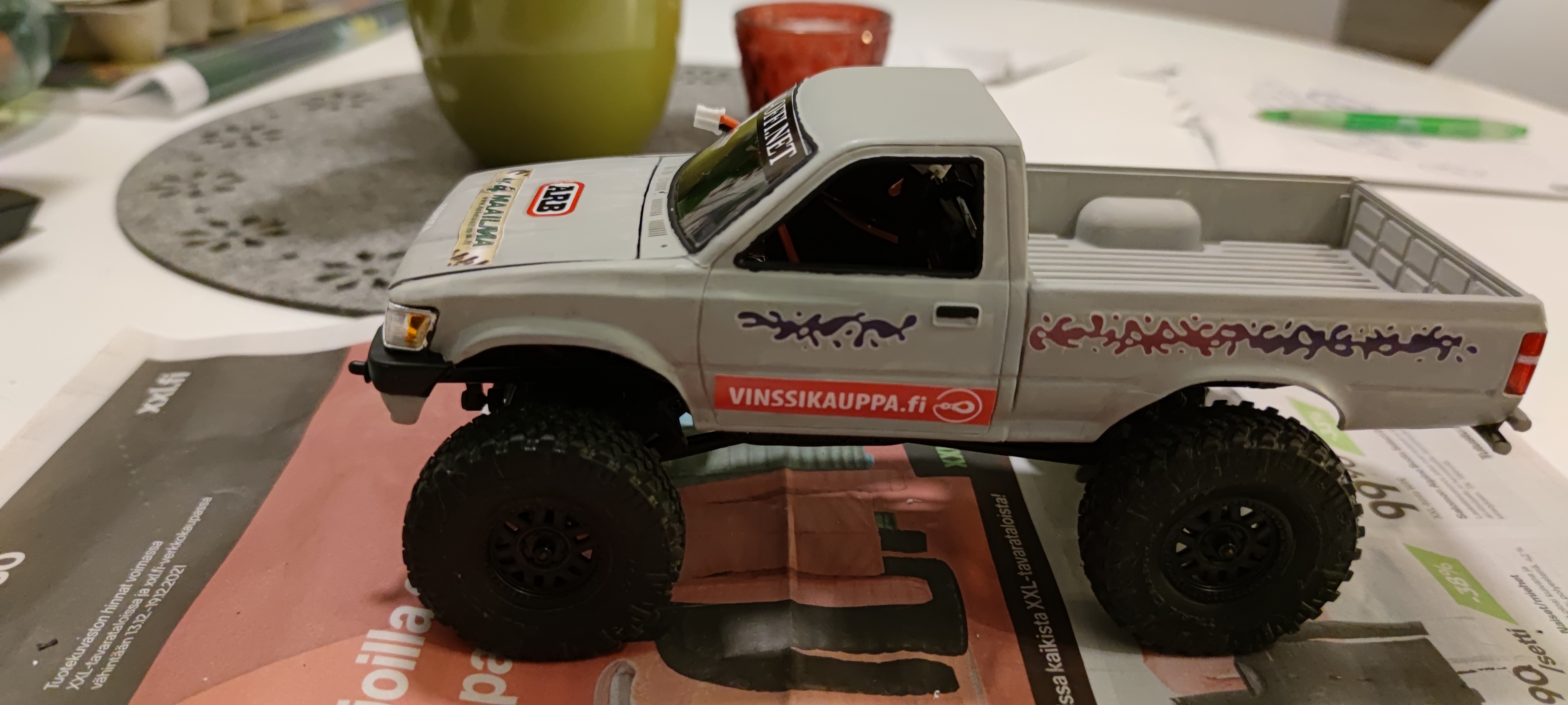

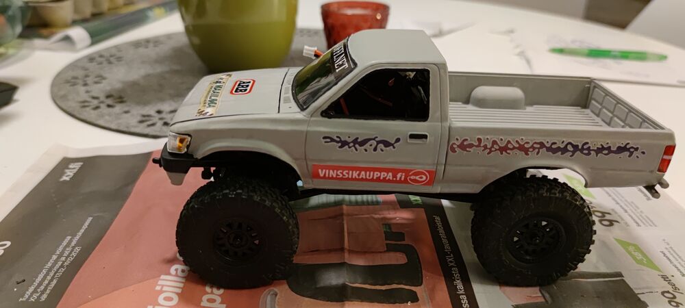

Vähän on korkea mutta täytyy koittaa kestää. Ei oikein järkevästi saa alemmas. Pyöränaukot vielä avartaa ja lisätä pyyhkijänsulasta kumia kaariin levikkeiksi.
Hyvää edistymistä ja kevyitä nämä tosiaan on 😄
Tuo kori on kyllä hieno! Vielä kun sen 5mm? saisi alemmas ja avartaisi aukkoja nätisti, niin olisi ihan 6/5. Vakio koritolpilla ei alene, mutta jos niiden tilalle tekisi omat matalemmat?

Ei oo koritolppien päällä. Edessä vakiopuskurin reikiin työnnetty koritolpat, hiluxin puskuriin reiät oikealle kohdalle. Takana magneetti ja ohjurit, ettei kori liiku sivuille ja eteen. Etukiinnitys hoitaa taakse liikkumisen eston.

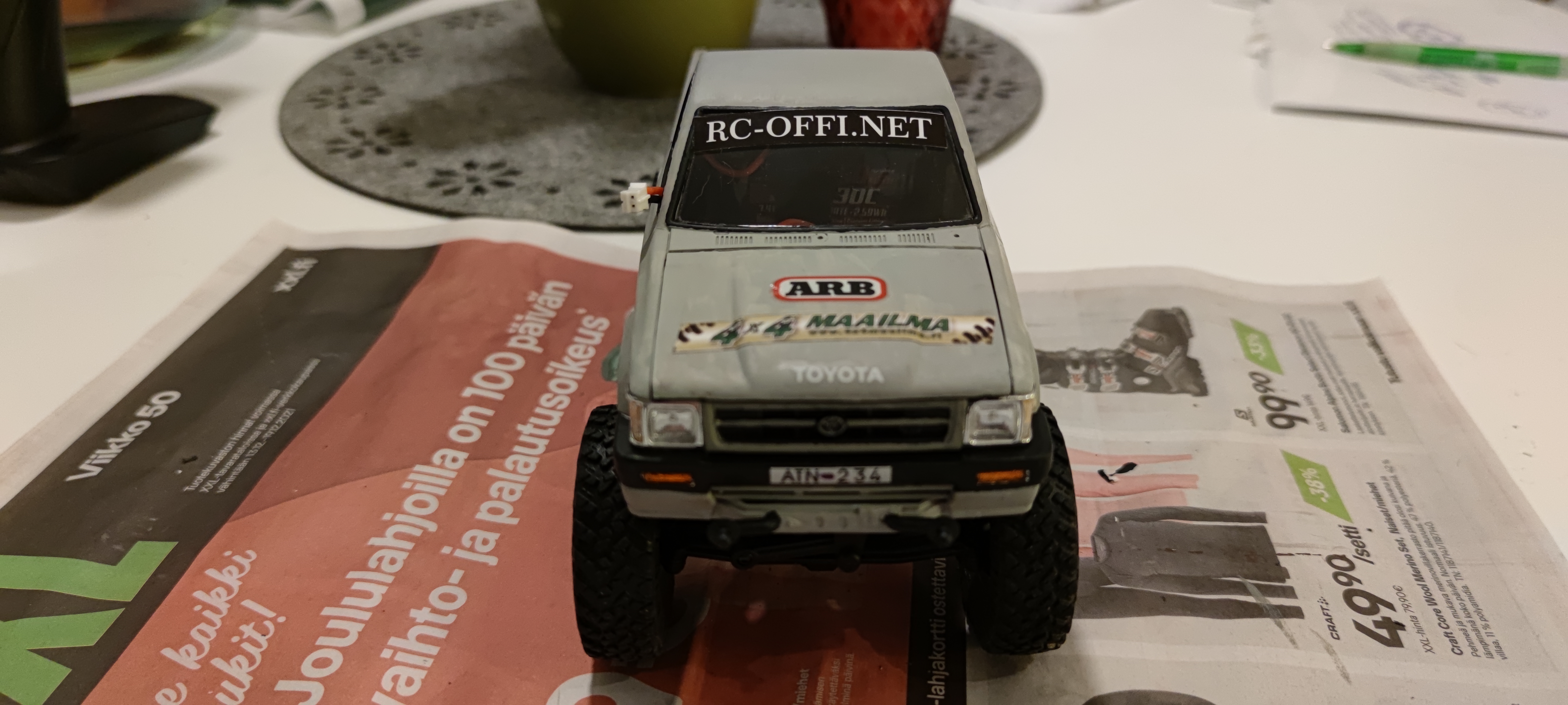

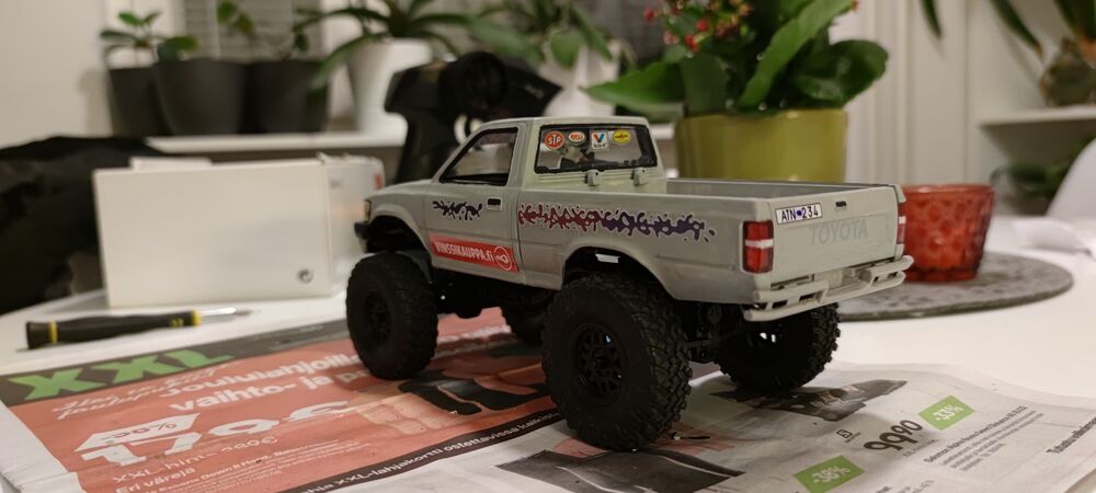

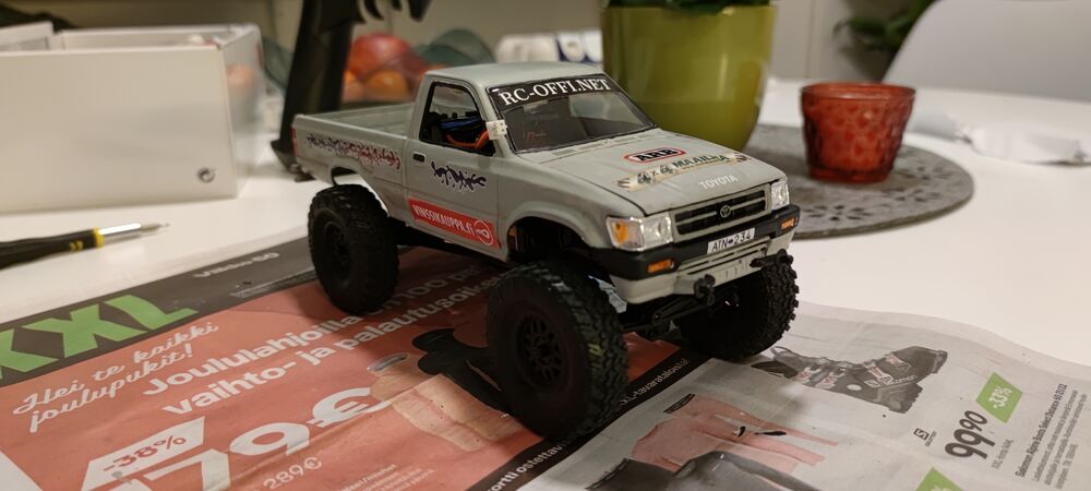

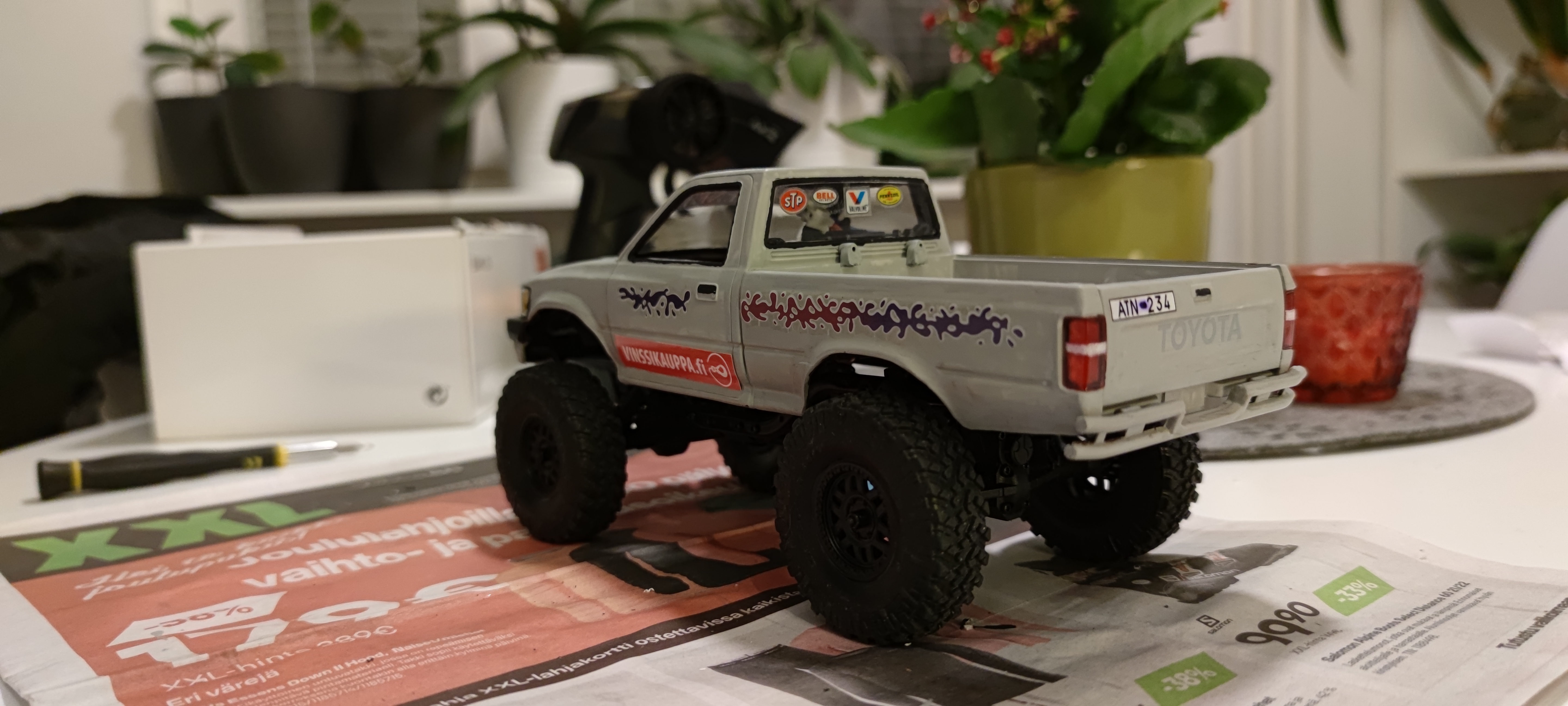

Semmoinen mattaharmaa Hilux löytyi keittiön pöydältä. Teki hassun efektin koeajolla äsken. Siirsin iskarien paikkoja niin, kuin varmaan kaikki muutkin, eli yläpäitä lähemmäs toisiaan. Kun ajaa eteenpäin ja kääntää, nostaa rajusti keulaa, äärijoustoon saakka. Ei sinänsä haittaa mutta itselle uutta käyttäytymistä. Vaikuttaako juuri tuo siirto tai se, että jouset vielä paikoillaan?
Pikkusen joutuu viilaamaan vielä, servohornin yläpää ottaa kiinni sen verran, ettei putoa ihan iskarien koko matkaa alas.

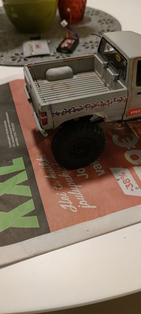

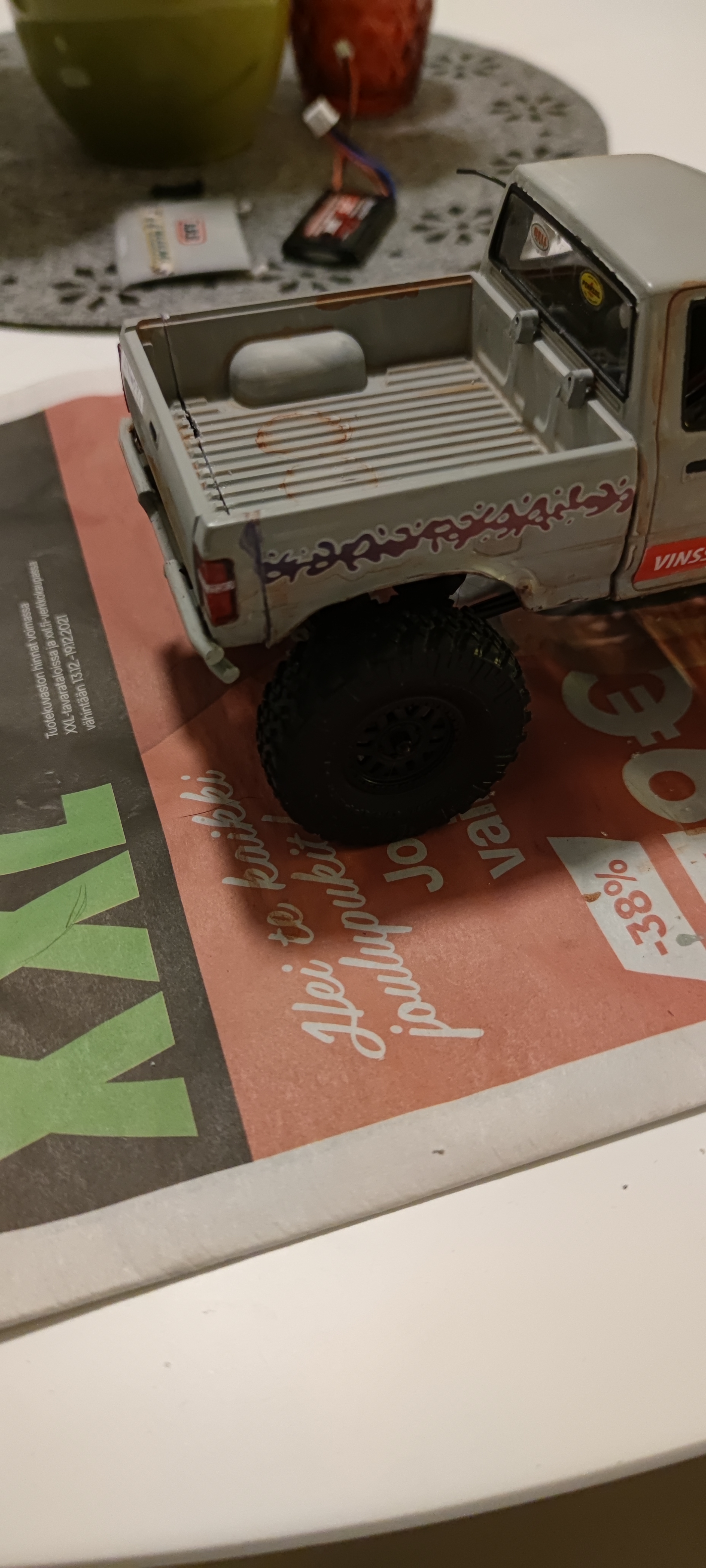

Eilisten testien perusteella voidaan todeta, että takapään magneettikiinnitys ei riitä. Puuilosta ostin Finnbulletin magneettipaketin, voi toki käyttää muuhun. Takapää jää jumiin isossa kulmassa ja nappaa korin irti. Toinen johtopäätös on, että takaosa korista pitää bobata.
panzza
Viestit: 97
Liittynyt: To 14.10.2010 18:15
Paikkakunta: Lempäälä
Viesti Kirjoittaja panzza »
Nyt ei jää enää killumaan takaylityksestä. Oli mielessä, että jos jättäisi kittailematta, Tamiyan kitistä vaan "hitsisauma" päälle ja pienet ruosteet selkään. Sopis paremmin auton tyyliinkin.
Todella siististi tehty ja omaan makuun sopiva lyhennös!
Voisihan sitä puolikittailla / laittaa pari laudanpalaa kyytiin peittämään / mts.. somistaa tai juuri ruosteella ”paikata” 🤣
Ei ole nyt jok’ikisessä paikassa jumisss liian pitkällä perällä 👍
