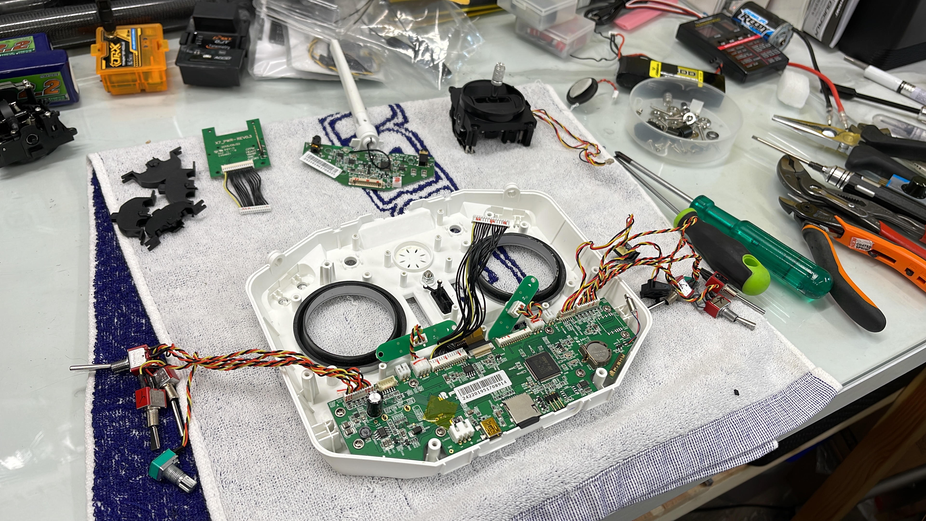

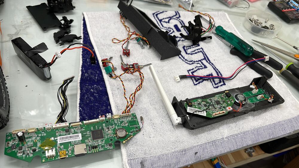

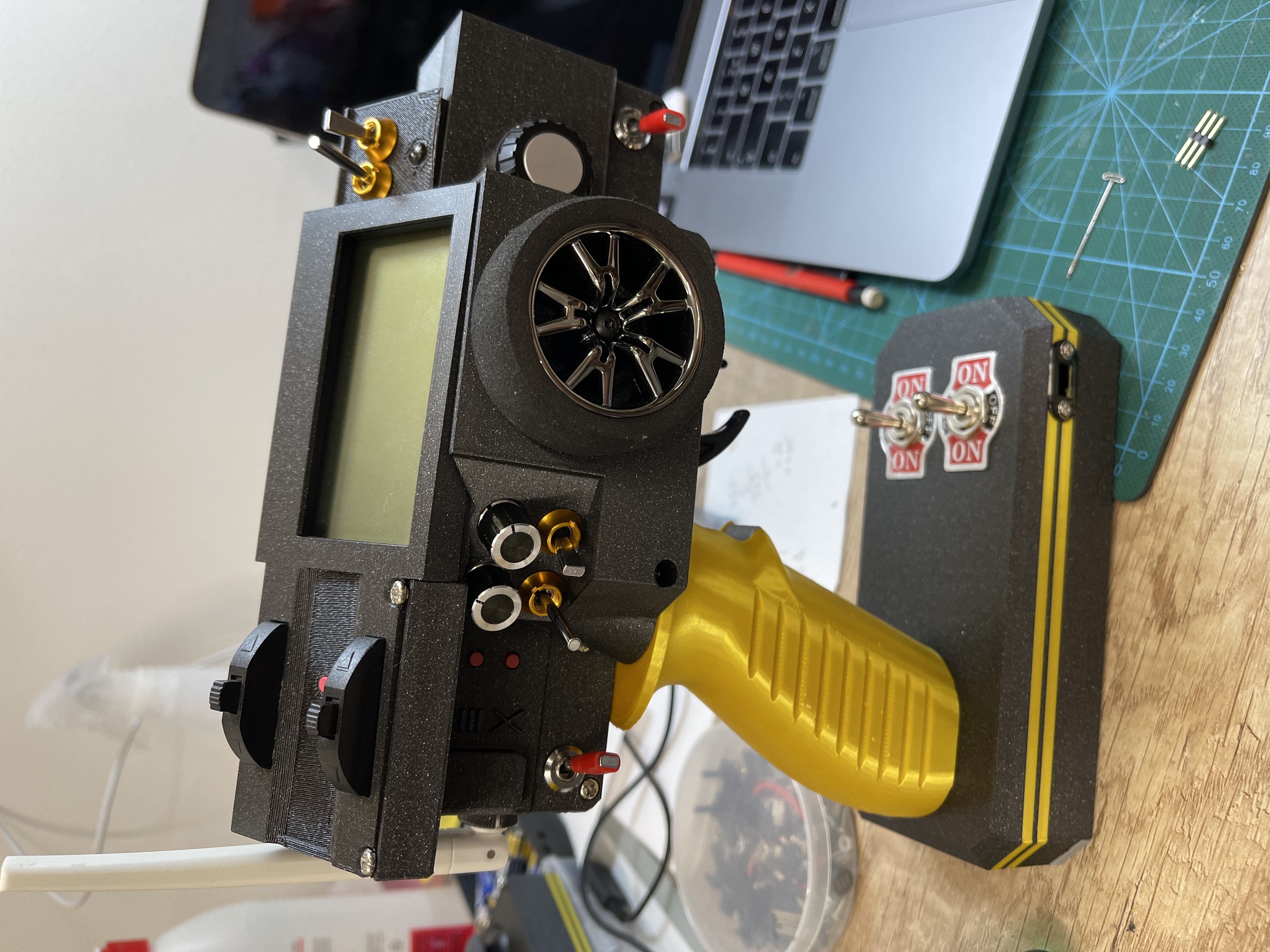

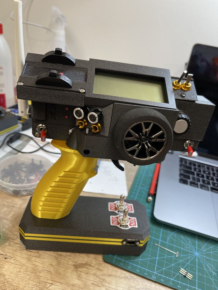

Radio on Frsky Taranis Qx7
Joka on sullottu rattiradion muotoon.

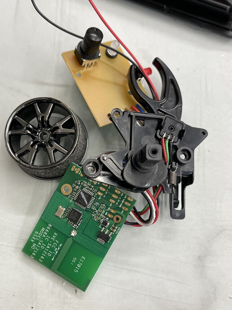

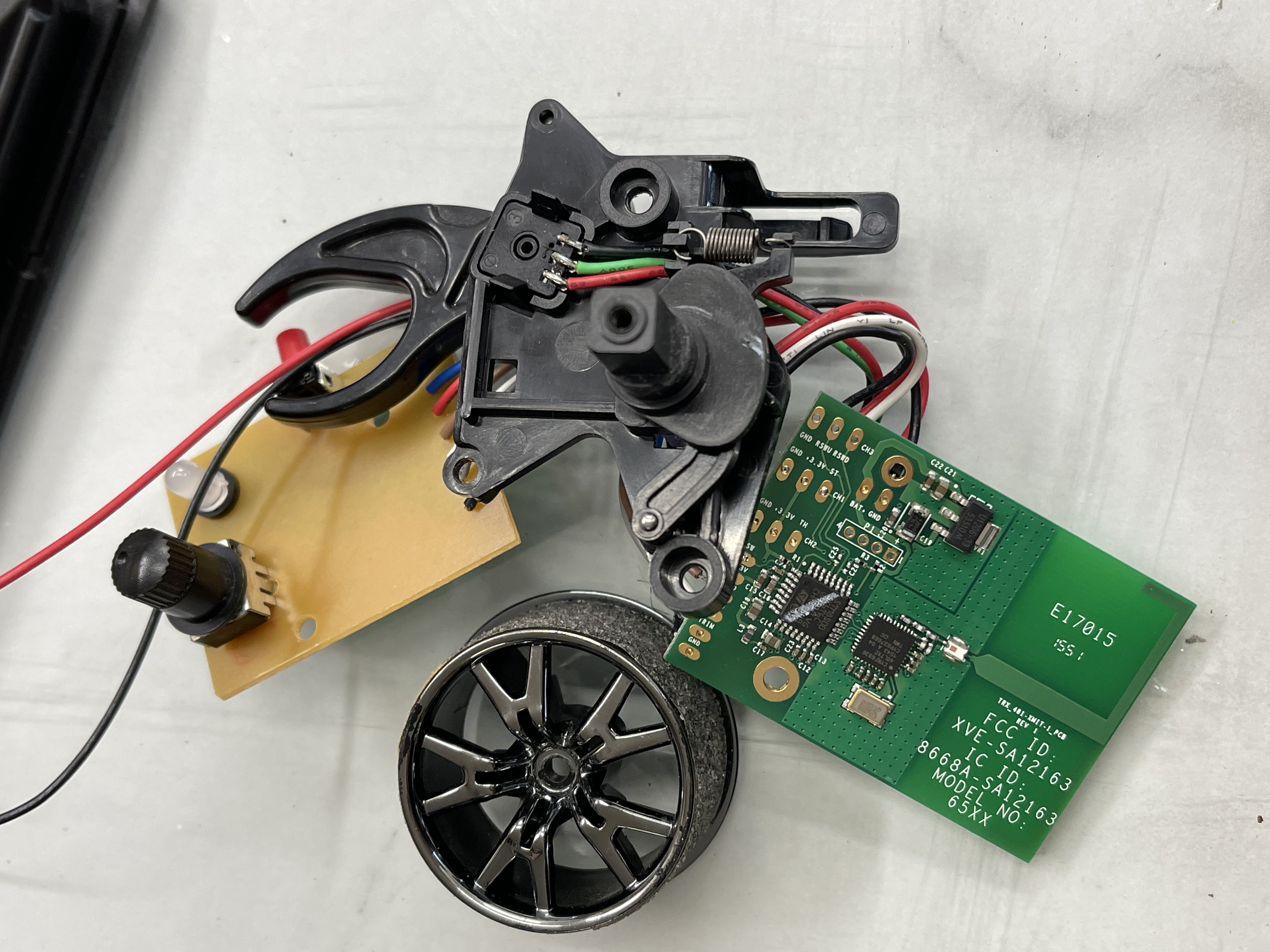

Toisen gimbaalin (eli tikun) korvasi Traxxas rattiradion kaasu-kääntö klusteri. Tämä hoitui opentx softan ihan vaan kalibroinnilla.
Olihan tuossa änkemistä jne mutta nyt se on kasassa. Jätin vielä kahdelle kytkimelle tai potikalle tai slaiderille tai vaikka kokonaiselle gimbaalille laajennus varauksen. Akku on Mikä tahansa 2s tai 3s akku. Jalka on iso ja täynnä tyhjää.

Todellinen syy ja into tähän oli siis pohjimmiltaan se että olen lennokki puolelta ja tottunut käyttämään erittäin monipuolisia ohjaimia joissa on iso ja selkeä näyttö ja täysi vapaus kaiken ohjelmoinnin suhteen. Rattiradiot eivät ole yleensä mitään näistä.
Sekä ns. Paremmat Rattiradiot maksaa mansikkaa ja silti et saa juurikaan kummempaa. Mä vaan kypsyin asiaan. Tuntuu että rattiradiot on jäänyt melkeinpä 80 luvulle... 😬
Mutta tässä oli erinäisiä haasteita ja hieman joutui 3d suunnitella Traxxas klusteriinkin eri palikkaa mutta nyt se on hyvä ja toimii.
Kysyä asiasta saa toki jos kiinnostaa.

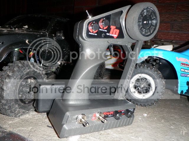

Jo on ohjain, tuohon kun nappeja mahtuu ja suunnittelet, niin vinkki, vinssin käyttöön huomannu hyväksi painonapin, elikä vaikka vipukytkin jolla määrätään suunta ja painonapista lähtee vintturi pyöriin, näin ainakin omaan radiolink ja trx ohjaimiin tehnyt ja on muvempi käyttää.
Joskus aikaa ennen 3D ja atk tein vastaavan Traxxasin TQ ja HK-T6A teki naimakaupat

Heh. Olikin jo juttua mutta on se erittäin mukava ja yllättävän ergonominen kaikenkaikkiaan.
Niin juu mainittava vielä että jätin myös mahdollisuuden upgreidata tuota niin että voi käyttää ulkoista llhetin moduulia. Saa vaikka orange tai futaba tms vastarit käyttöön. Multimode moduulilla käytännössä mitä tahansa vastareita.
Plus tällä samalla menee kaikki autot. Ei hyllyt täyty rattiohjaimista.

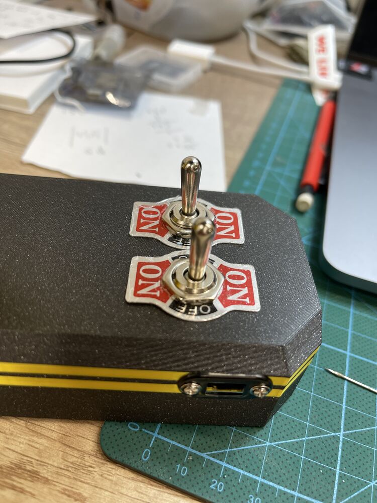

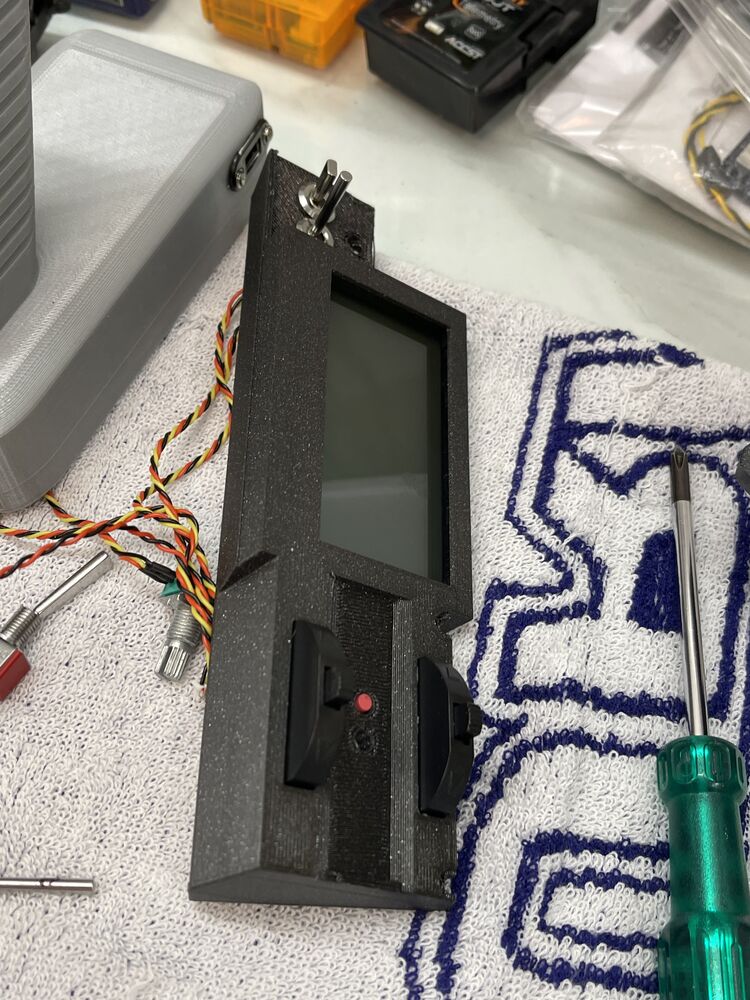

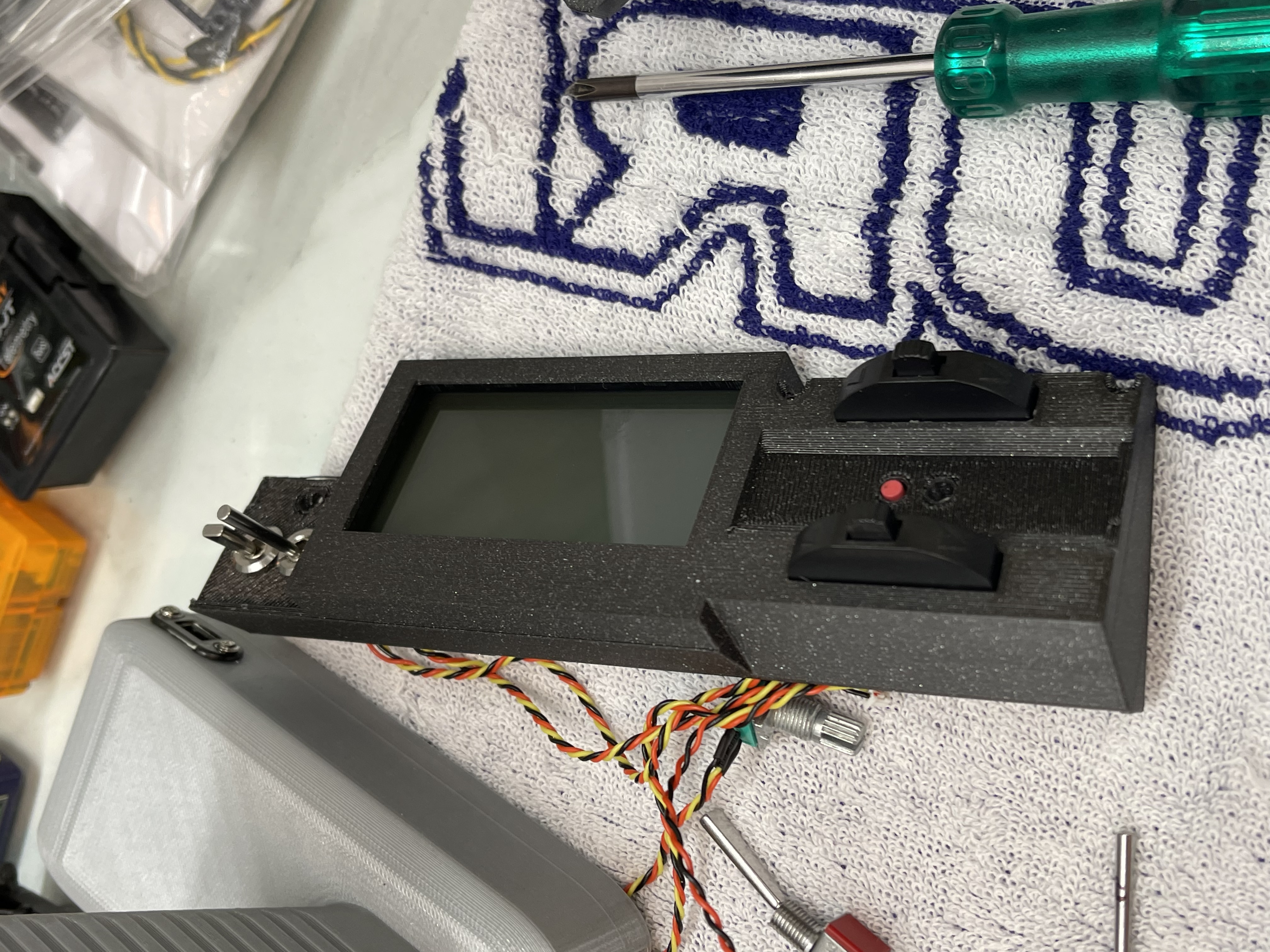

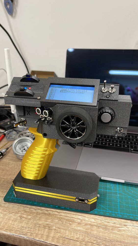

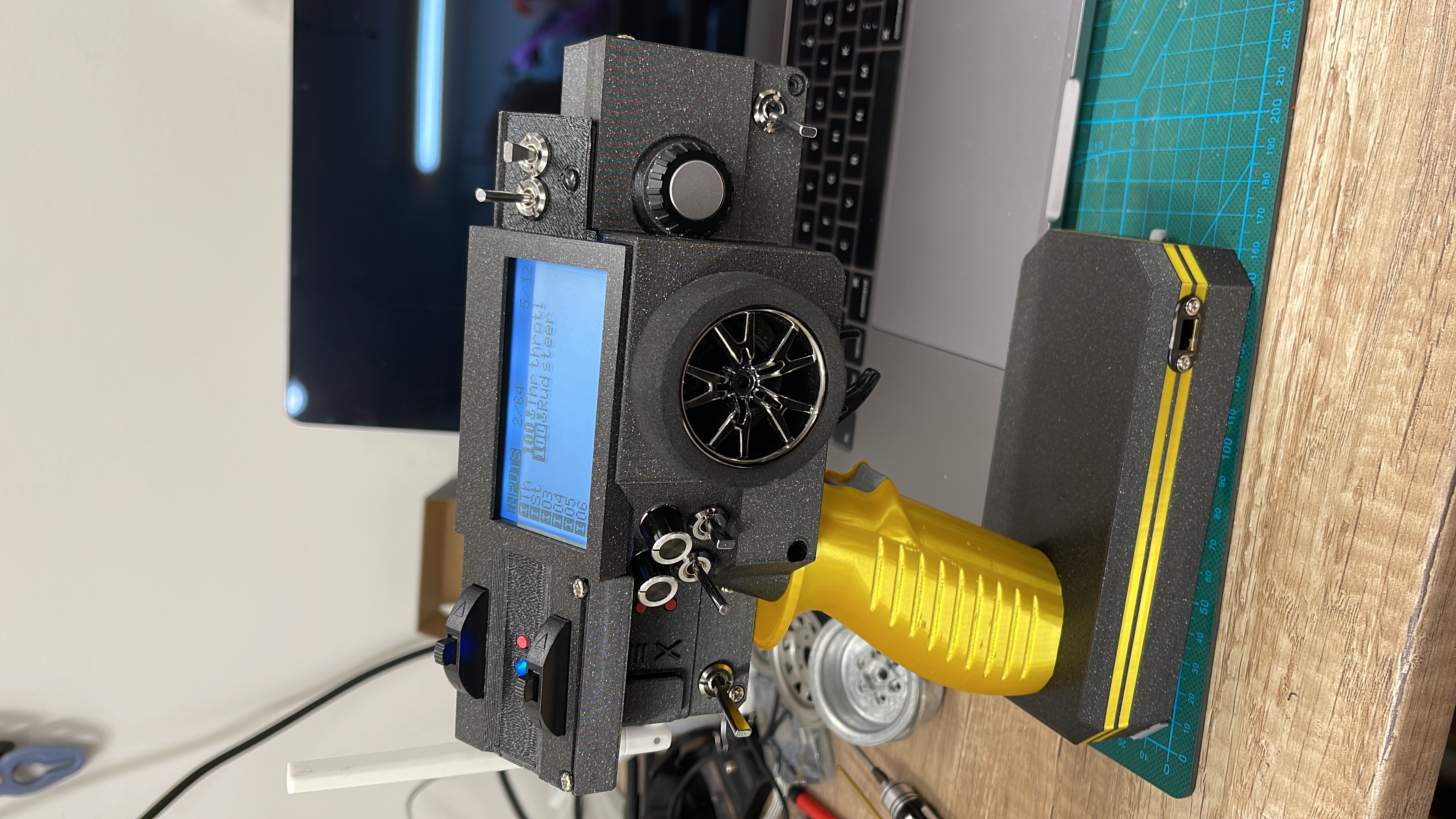

Tämä rammari sai pientä kulmien kohotusta.

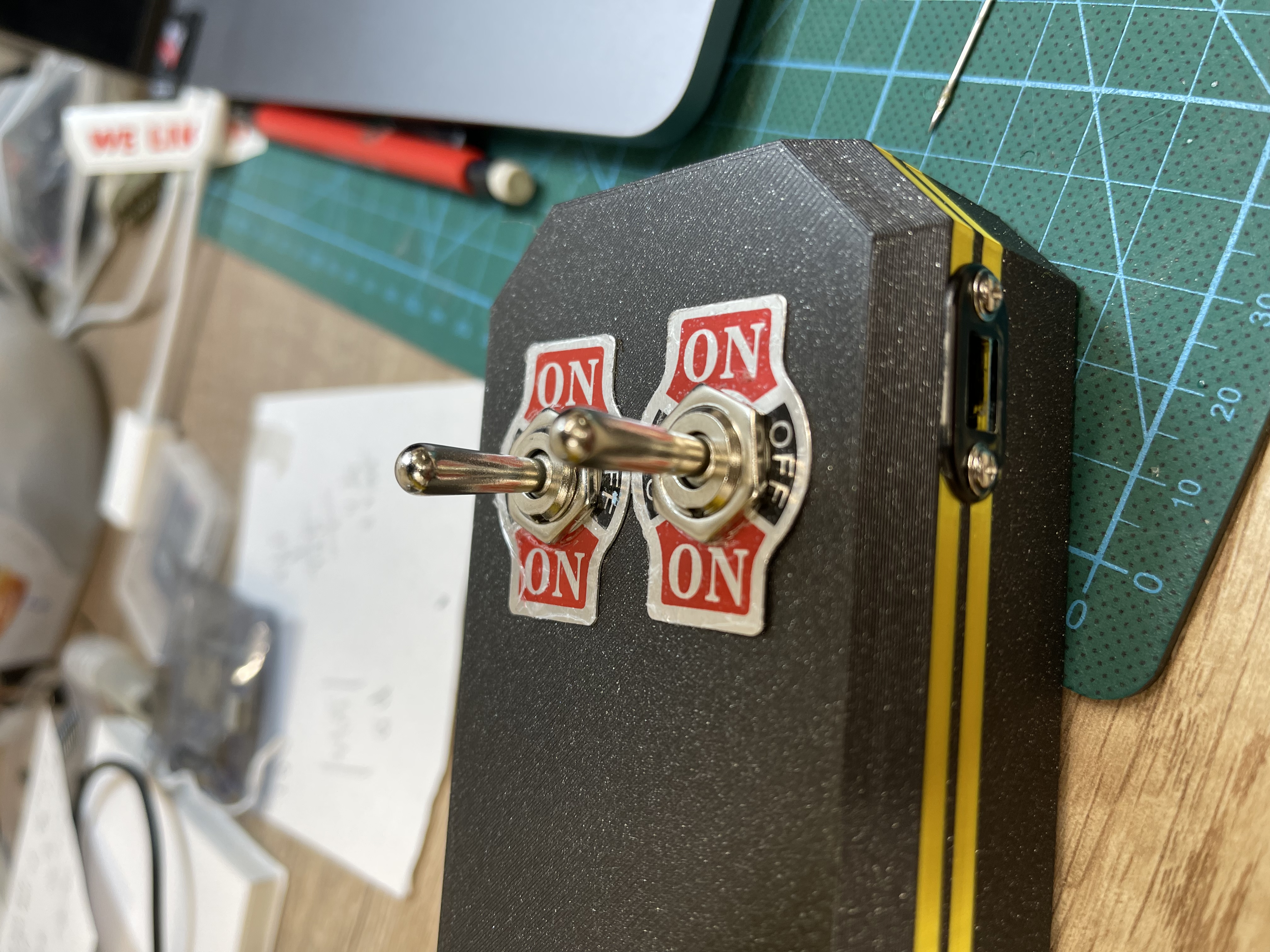

Laitoin 2 jousikuormitettua palautuvaa kolmiasentoista kytkintä radiolaitteen jalkaan. Toimivat soi vinssien kytkiminä.
Vinsseille on myös erikseen yksi katkaisin tuossa peukalolla joka on vähän niinkuin turvakytkin. Vinssit ei liiku ellei tätä "pääkatkaisin" vipua ole käännetty ensin ON asentoon. Tämän jälkeen molemmille vinsseille siis omat kytkimet ja yhteinen nopeudensäädin nupikka josta vinssin saa minimi - maksimi vauhdille portaattomasti.
Toinen käännettävä potikka toimii toistaiseksi volume säätönä mutta sille on jo mielessä lisä funktioita ja niistä myöhemmin.
Radion tarrat on tekeillä omalla tarraleikkurilla. Laitetaan niistäkin kuvaa lähipäivinä. Löytyi myös oranssin kultaiset mutterit osaan katkaisijoista sekä kumi päälliset osaan kytkimiin. Radion kokonaispaino on tällä hetkellä minusta hyvin maltillinen karvan päälle 600g ja akku kestää todennäköisesti erittäin monet ajot. Ja helposti toki ladattava lipohan siellä killuu.
