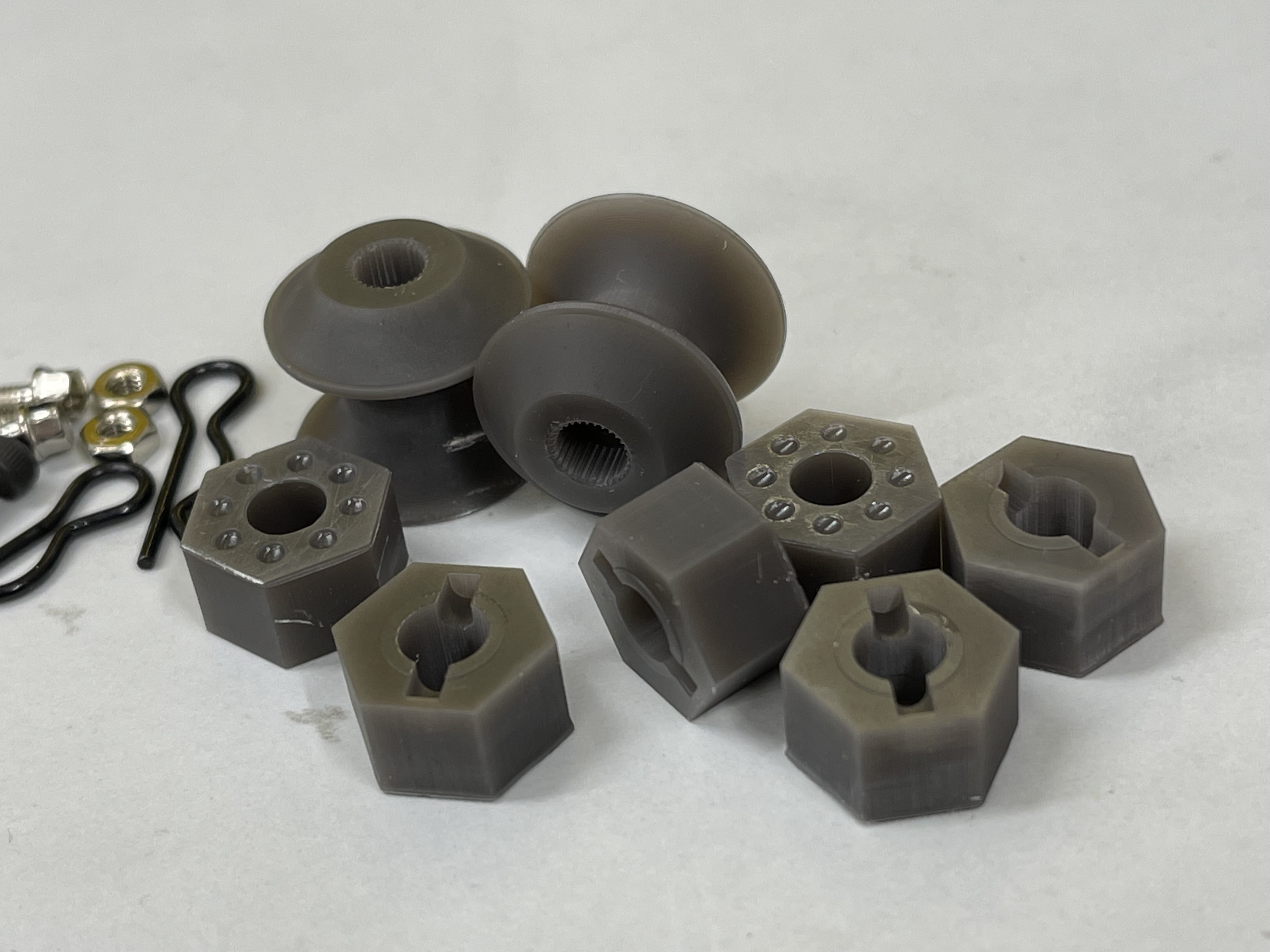

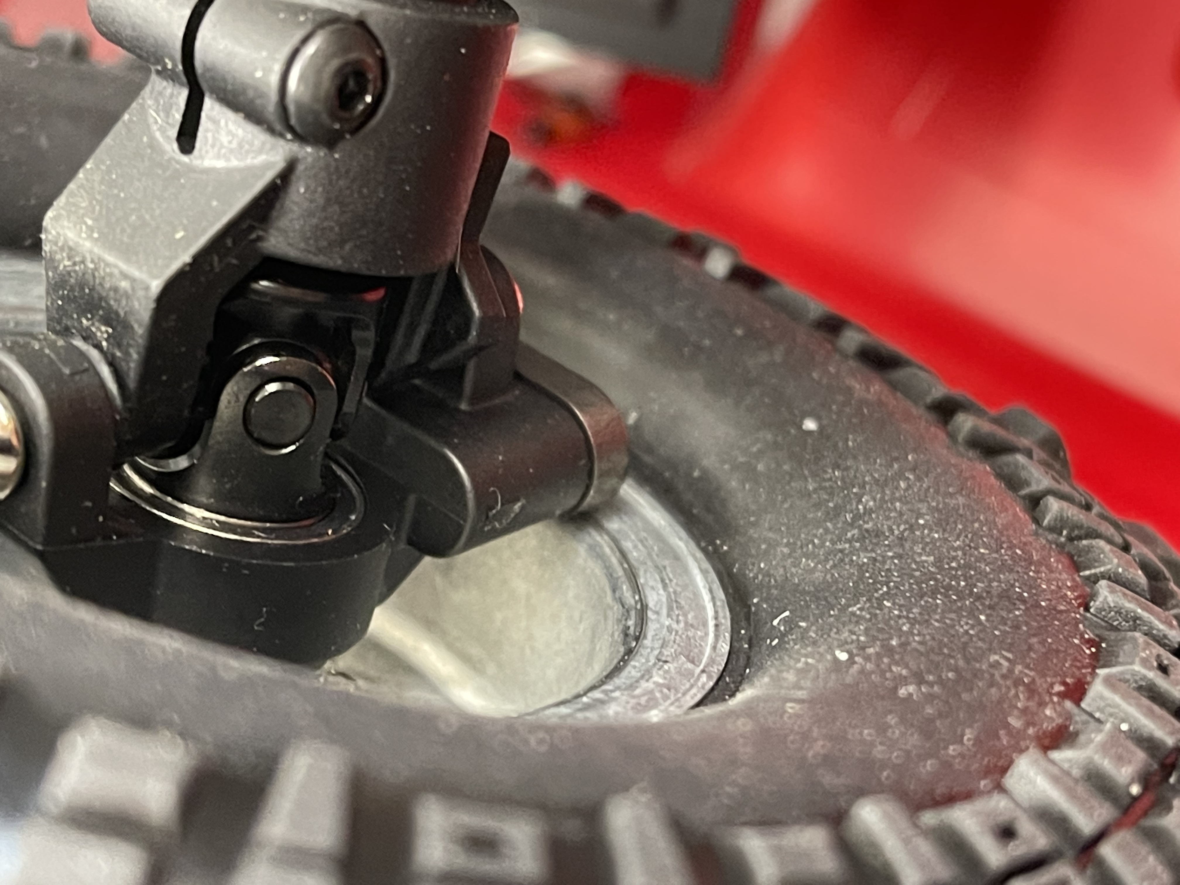

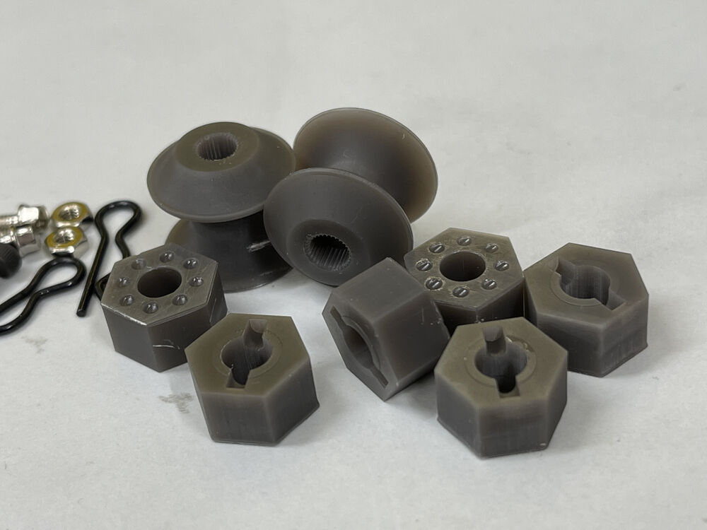

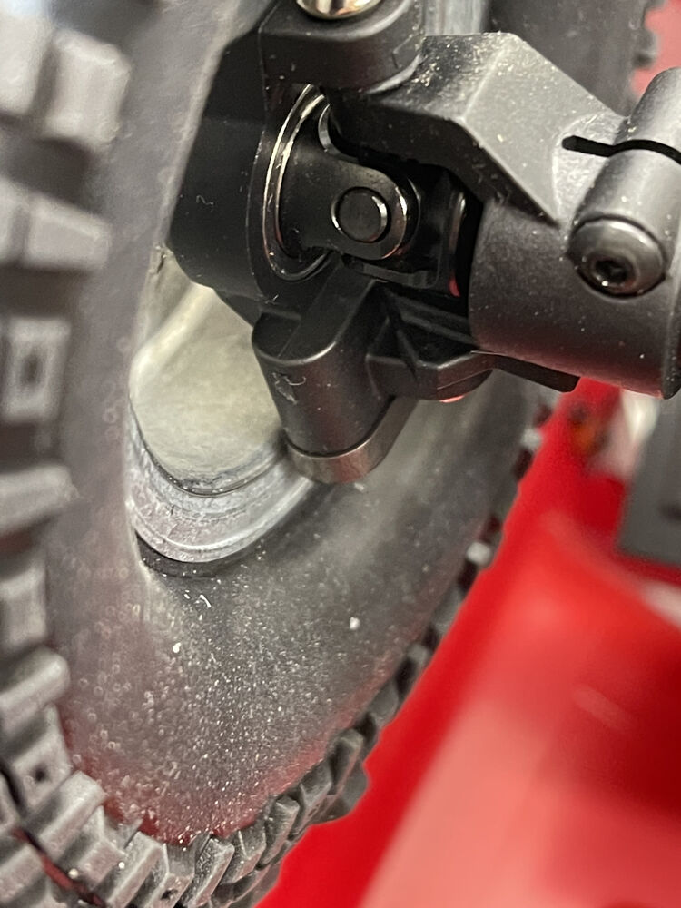

Ainoa että GMADE vanteet eivät sopineet suoraan edessä pyörimään, piti piirtää levittävät Hexit eteen.. 2mm leveämmät tulostin 4K Hartsi tulostimella. Toimii, rallattelin pihalla... Tuntuu kestävän... (tästä lisää myöhemmin)

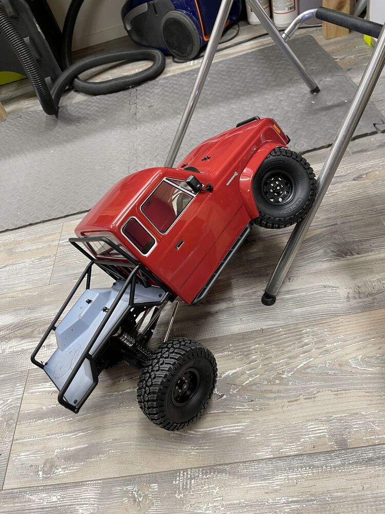

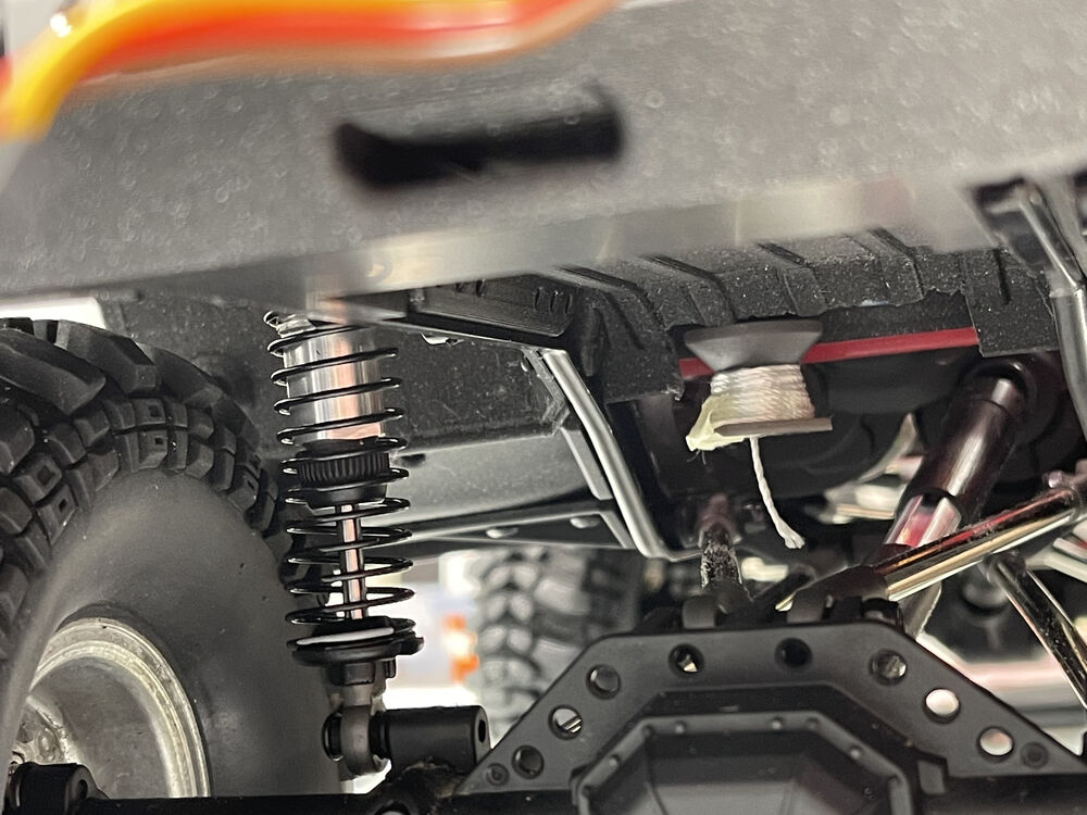

Mutta voi surkeus. Vinssi puuttuu. Mulla oli yksi voimakas lennokin siipiservo josta oli elektroniikka gyrvähtänyt. Pieni modaus ja auton orkkis nopariin kiinni, 3d Cad auki ja servolle adapteripala jotta Elementin vinssiservon paikkaan tämä ohut siipiservo saataisi asennettua. tämän tulostin FDM printterillä eli sellainen *perinteinen* 3d printteri. Sehän tipahti koloonsa nätisti. Voi kamalaa, eihän minulla ole kelaa. 3d Cad auki, hetken päästä oli vinssikela joka suoraan sopii servon rattaille (pienempi kun stardardi servon kiinnitys) Tämän tulostin siis Hartsi koneella.
No nyt olisin edes nolouden rajalla valmis pienelle safarille lähimetsään. Ainiin, takapuskurin puuttuminen ärsytti. No takaisin suunnitelu pöydälle ja sieltä sitten tulikin yksinkertainen puskuri taakse, joka myöhemmin sitten jalostuu hieman.

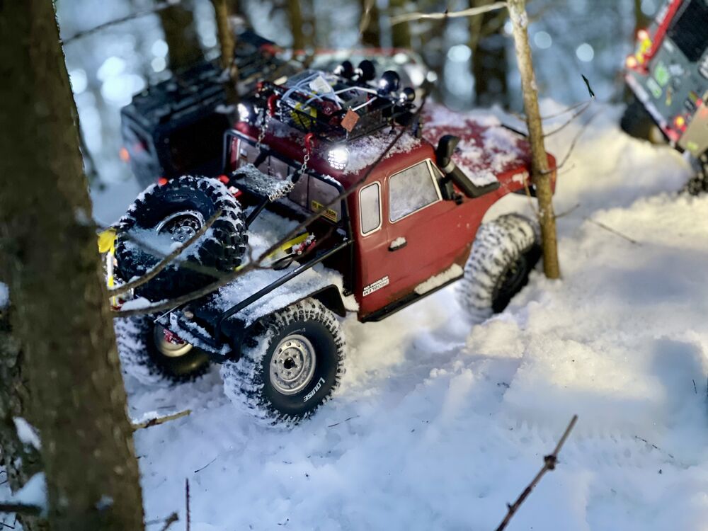

Oli sitten mini safari päivä. Auto nyt oli likimain siinä jamassa kun sillä hetkellä voi. Päivällä sain vielä idean hieman akkuun paremmin sopivasta akkutelineestä. Sen vielä 3d suunnitelin ja tulostin.
Safarille lähdettiin kolmen aikoihin ja pääsin autollani noin 100m kotoa kun etupyörä tipahti. Olin hieman vaan ensin että jäipä nyt löysälle mutteri. Mutta tarkemman tarkastelun jälkeen huomasin hexin mennenn kahtia. Eli hartsituloste ei nyt just hexinä sitten kestänyt. (tätä asiaa aion vielä testata, epäilen että oli liian kireällä jopa mutteri joten oli jo siinä vaiheessa halkaissut tulostetun hexin. No etsittiin koiranluu pinni ja kävin äkkiä tallissa laittamassa orggis kumit vanteineen eteen. Senderossa oli muutenkin etupäässä overdrive joten aavistuksen erikokoiset renkaat ei haitannut mitään ja lunta oli kuitenkin joka paikassa. Päästiin ajelemaan.

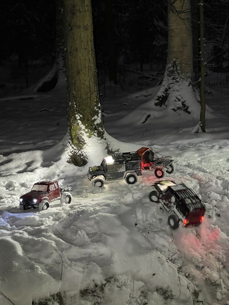

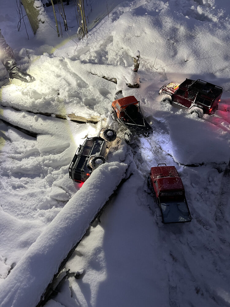

Voi kikkeliskokkelis oli kivaa, välillä vinssattiin porukassa ja maastoja löytyi erinomaisesti ihan kun meni vaan parin sadan metrin päähän omasta pihasta metsään. Kaikilla tuntui olevan mukavaa. Kiitos teille kolmelle tyypille:) Jäin kyllä totaalisesti koukkuun.....

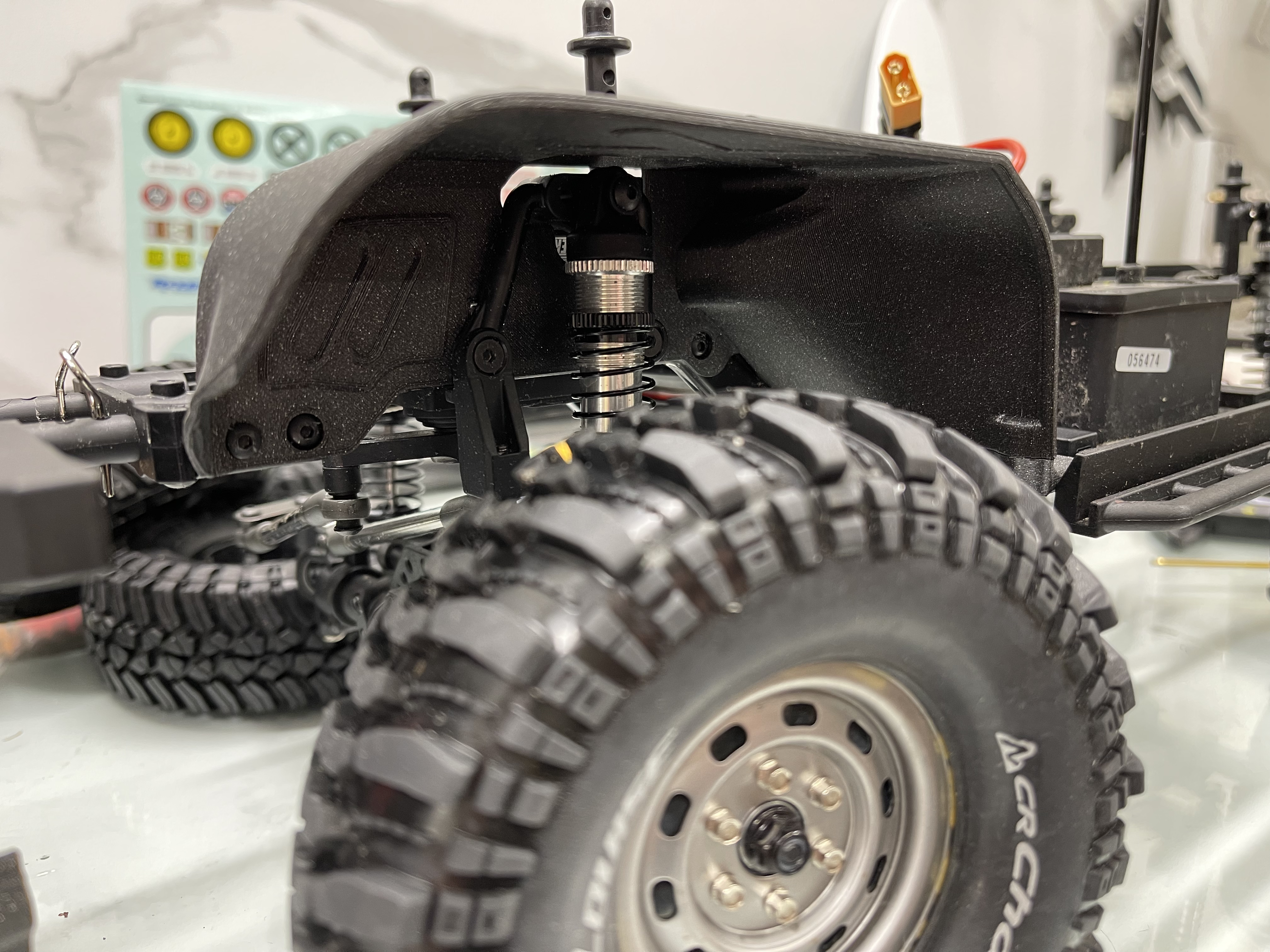

Safarin jälkeen sitä vasta intoa kaikenlaiseen rakenteluun sitten vasta olikin.

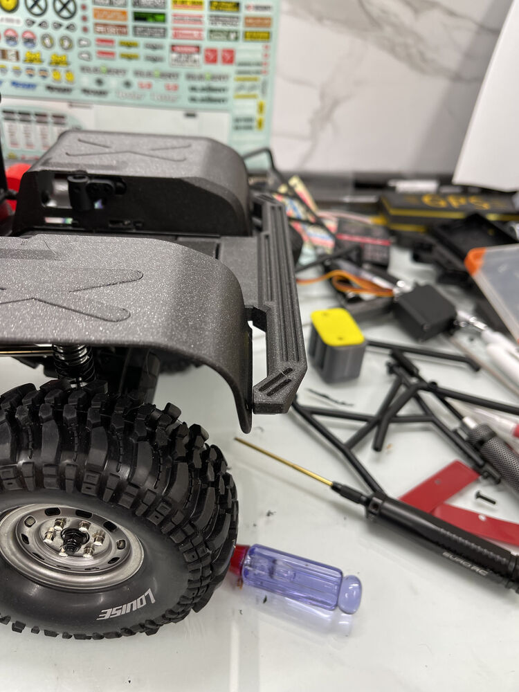

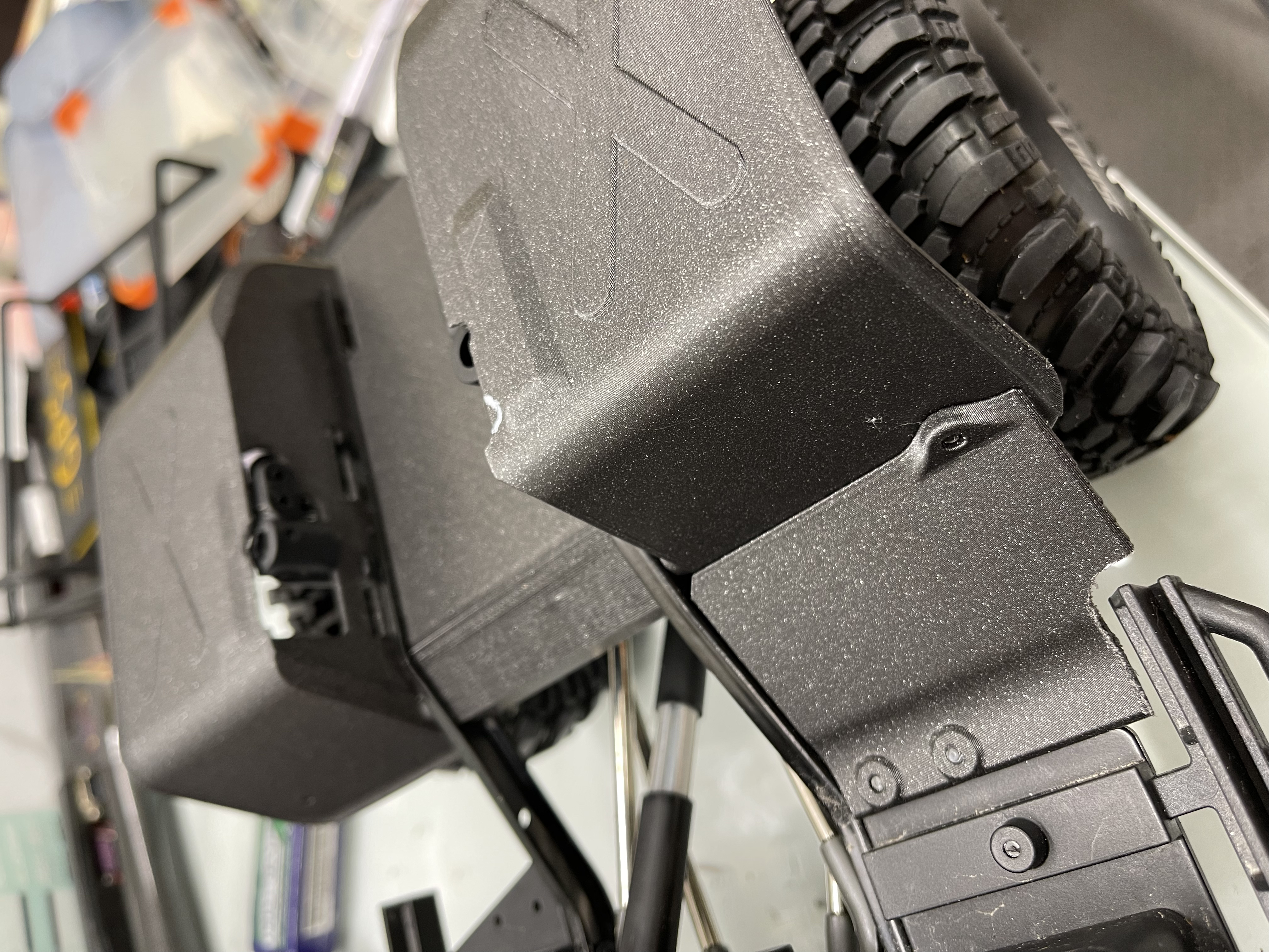

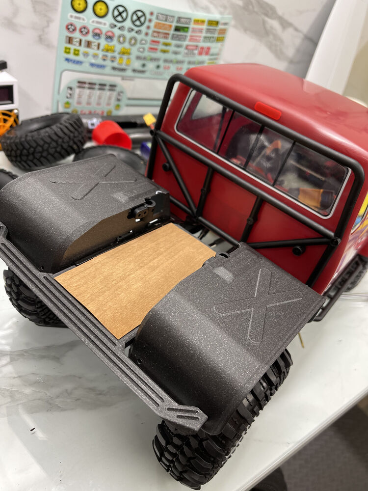

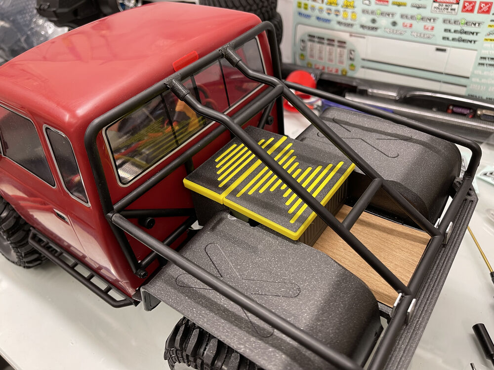

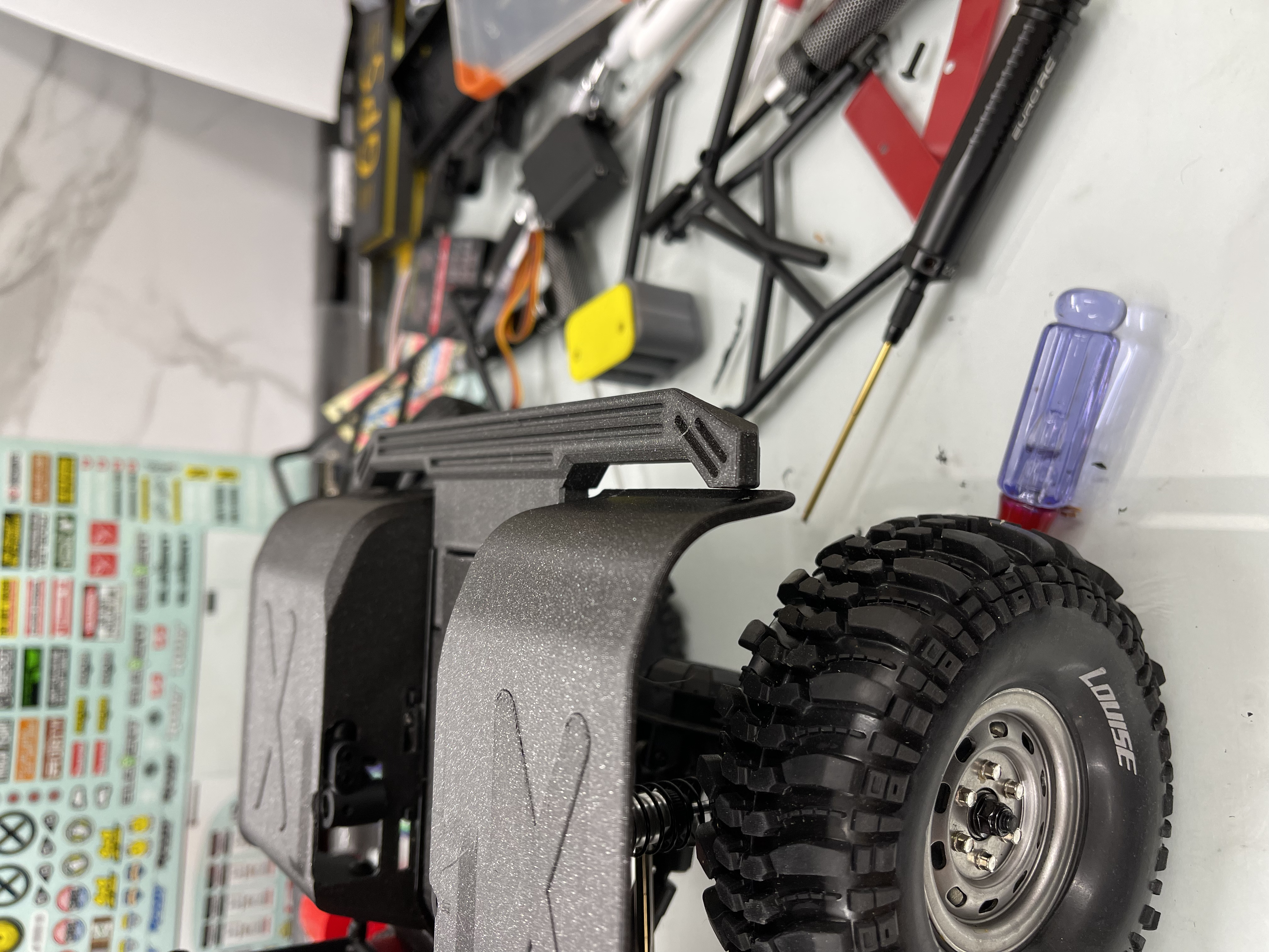

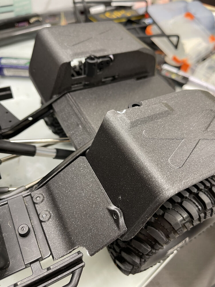

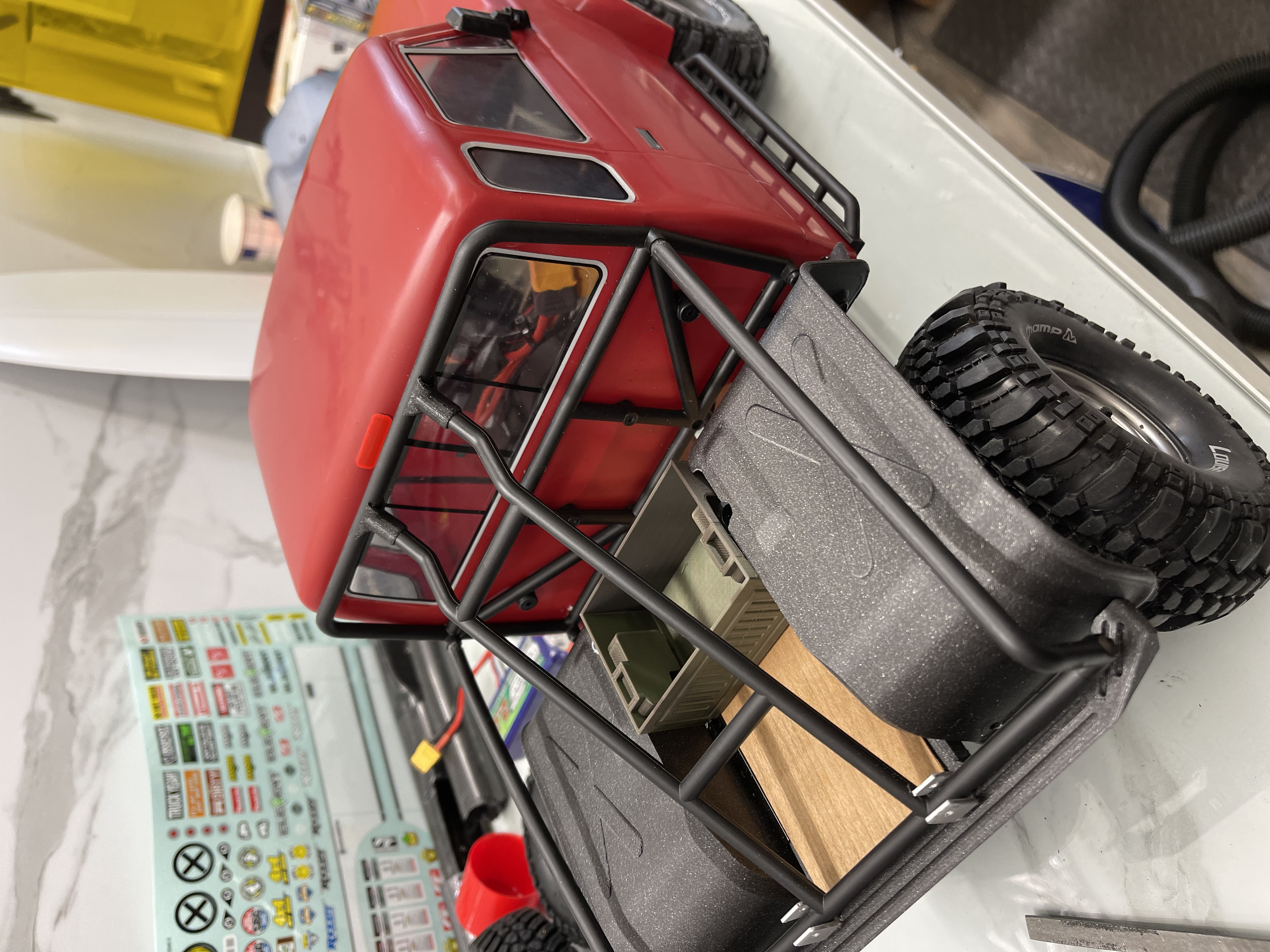

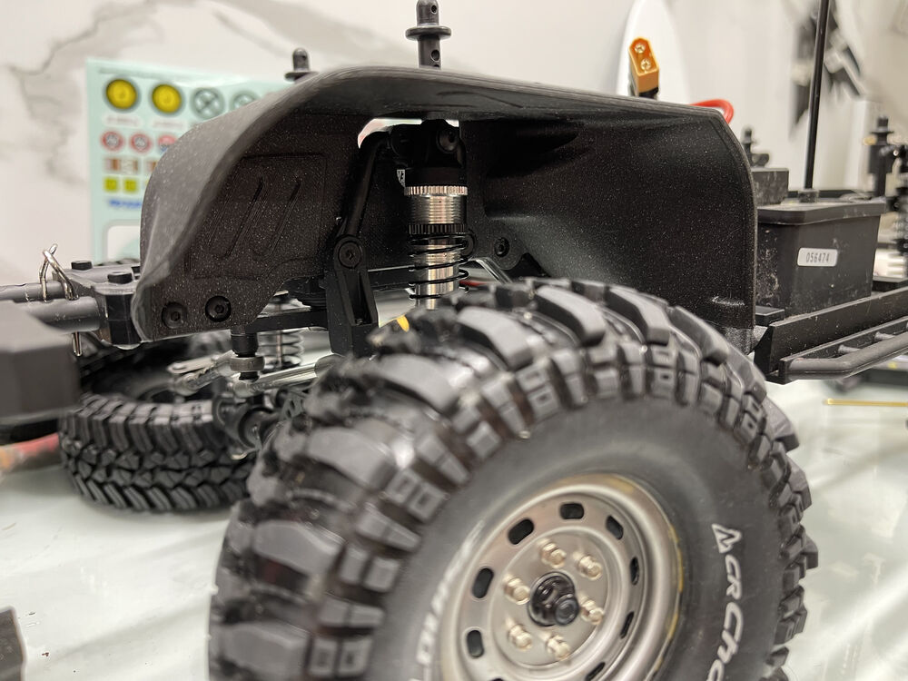

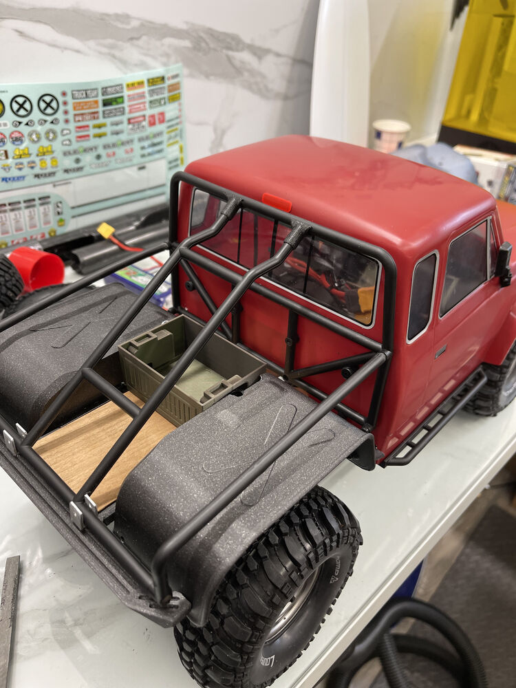

Satuin löytämään sopivan ja kivan lokarisetin interwebsin ihmeellisestä maailmasta ja tulostelin lankaprintterillä sisälokarit ja pohjaa yms.

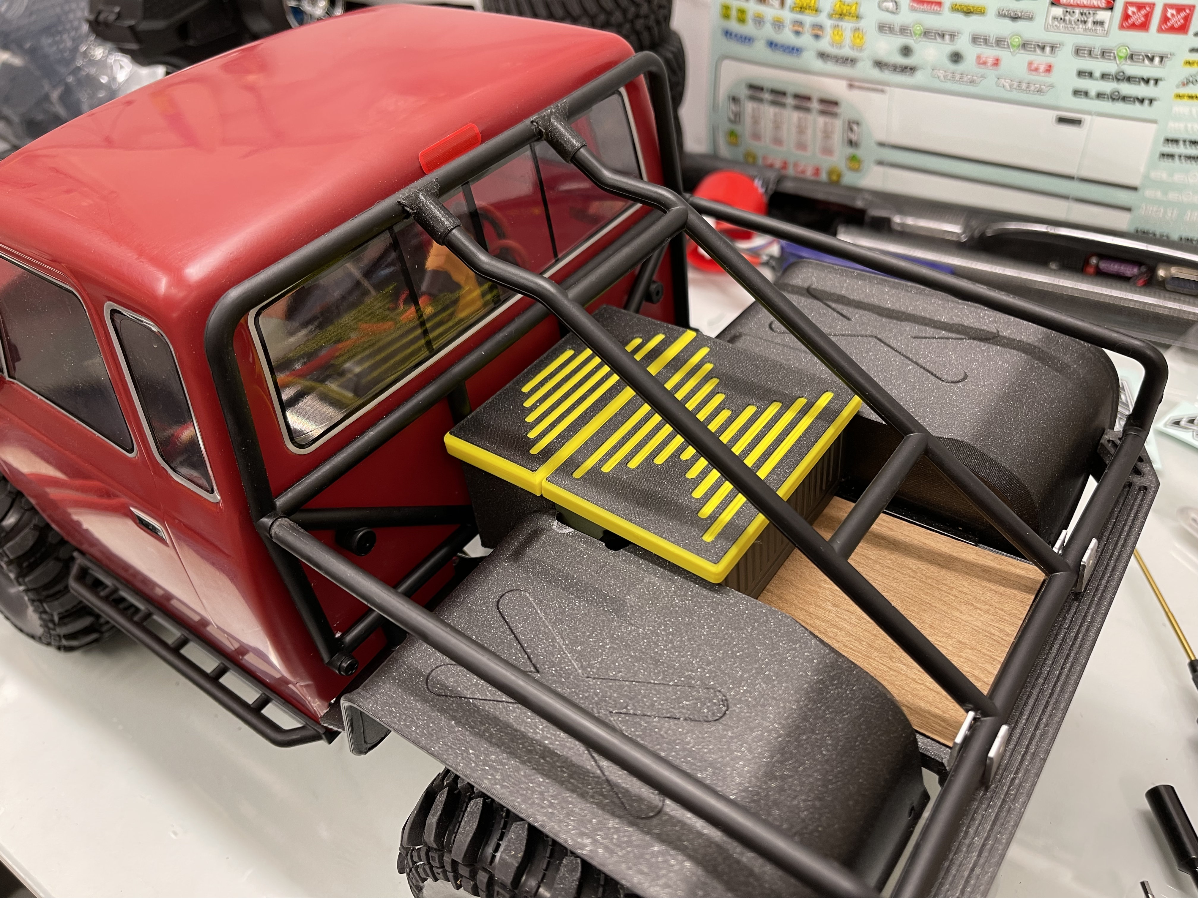

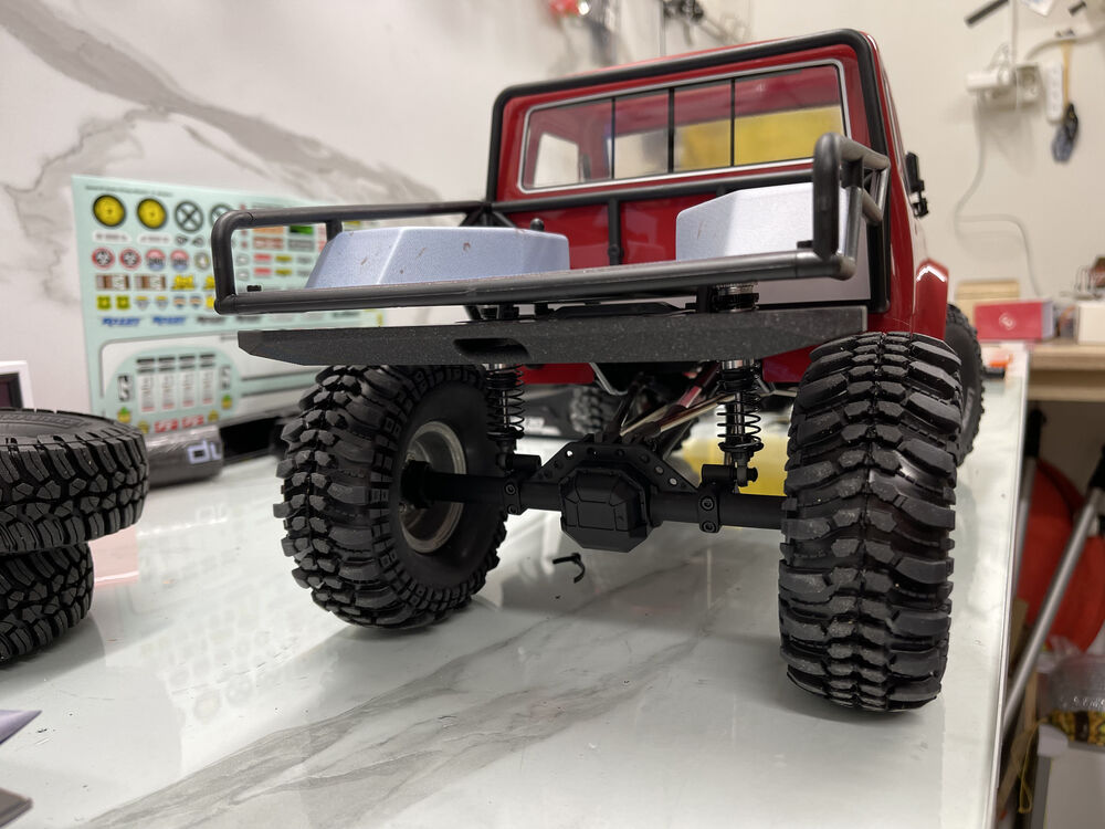

Tästä sitten seurauksena heivasin orggis "lavanpohjan" ja minusta takahäkki tai lavakaaret ei ollet kovin imartelevat ja niitä piti modata.

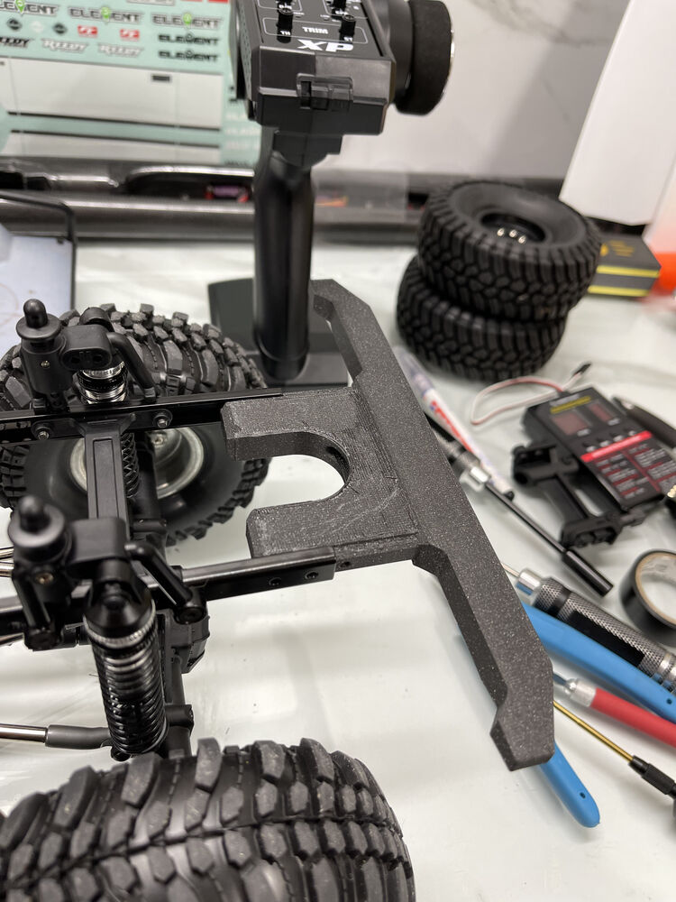

Päädyin sitten tekemään vielä takapuskurinkin uusiksi jotta istui paremmin uusien takalokarien kanssa ja lokarien välisen pohjan kanssa saumattomasti.
Päädyinkin lavakaarista ottamaan osan pois ja hioin vaan katkaisukohdat näkymättömiin. Lavakaarelle piti keksiä uusi kiinnitys taakse ja kiinnitin alkuperäisen hytin takana olevan kaaren paremmin lexan koppaan kiinni, tästä ei taida oikein kuvia olla mutta jospa ne kikat paljastuisi myöhemmissä touhuissa. Kuvassa näkyy myös piirtämäni ja tulostetut kiinnikeet lavakaaren keskiputkille jotka piti katkaista ja liittää uudelleen. Nyt koppa myös aukeaa kivasti saranoituna takaa ja vaatii vain kahden sokan edestä irroitettavaksi.
kj_temmes
Viestit: 408
Re: Imponoiva Elementti

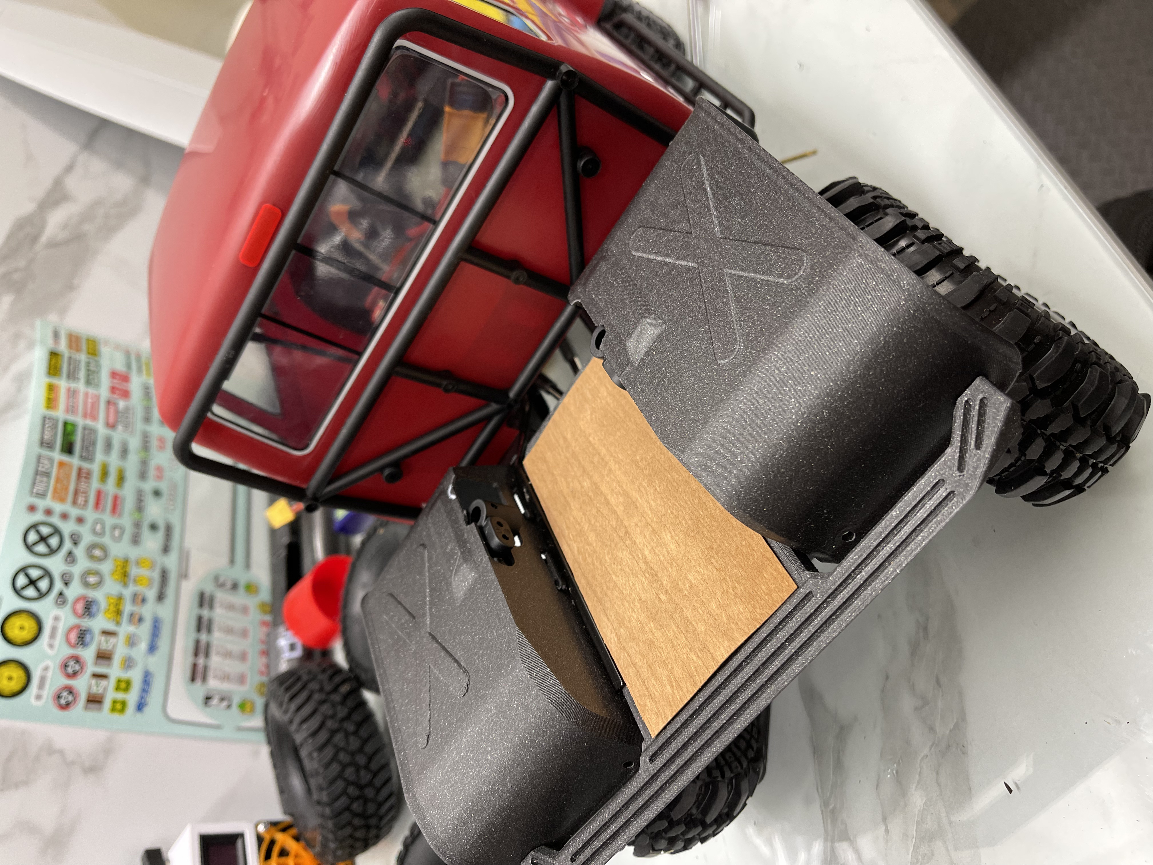

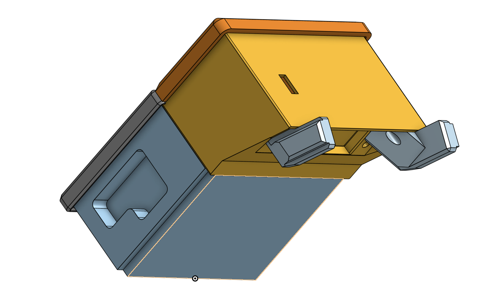

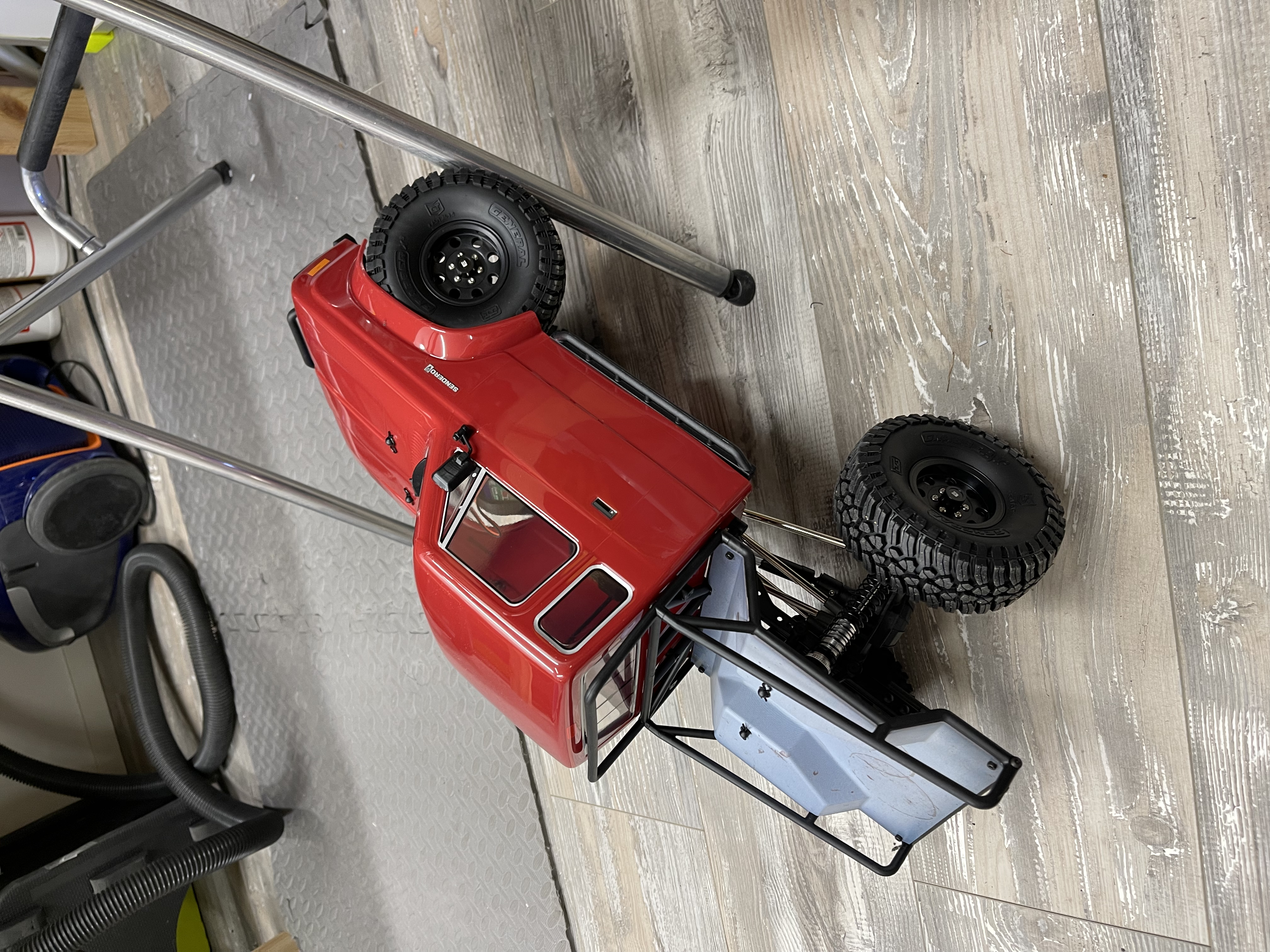

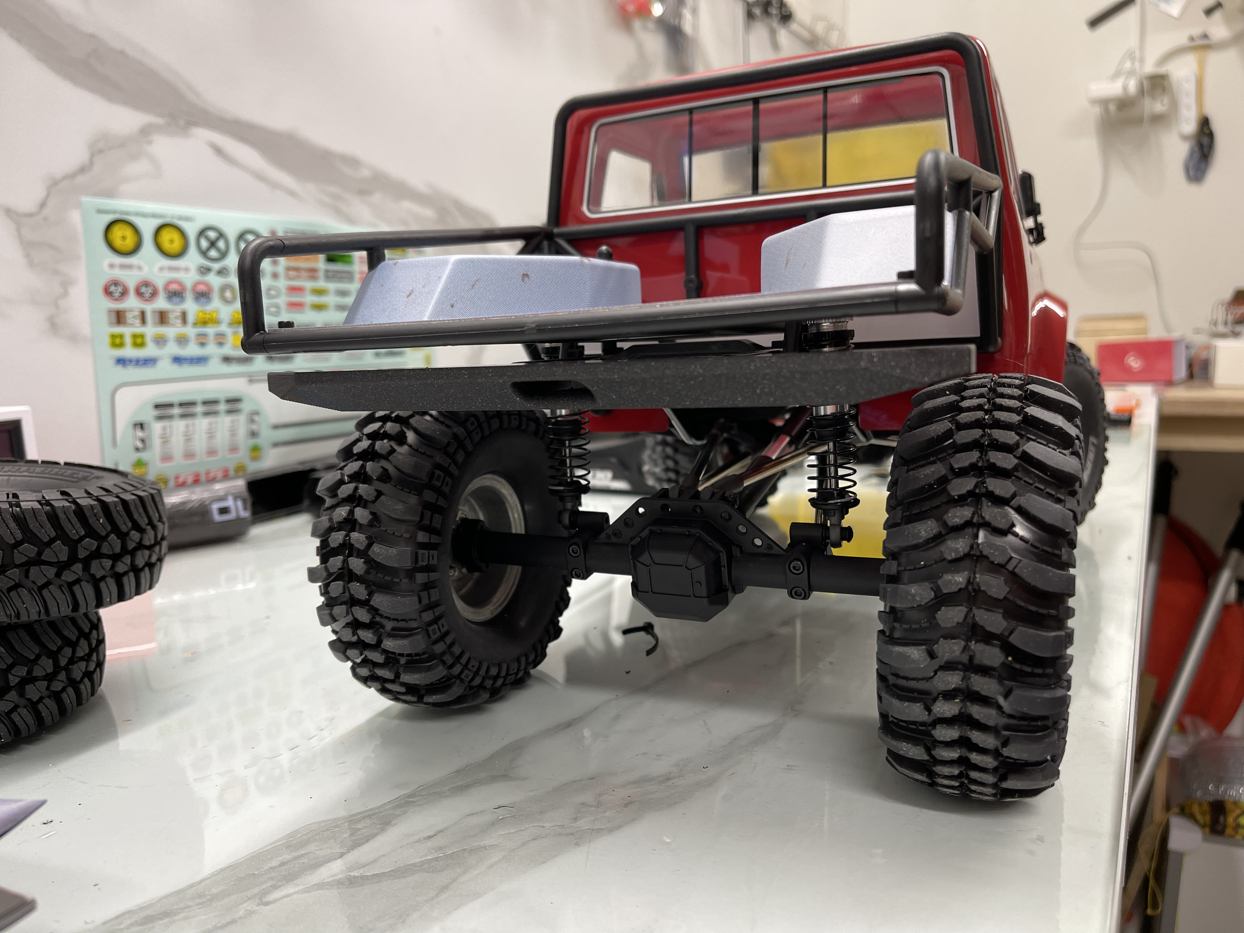

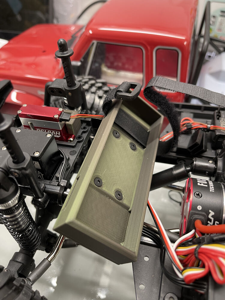

Edelisen viestin viimeisessä kuvassa näkyykin lavalla jo laatikko. Sen idea syntyi siitä että iskarin kiinnitystolpat halusin piiloon, ne kun lokarien lomassa hieman pilkotti. Piirtelin laatikon sopimaan juuri nussakasti tolppien ja lokarien väliin ja kansi on magneettinen joten suorastaan hakeutuu paikalleen.

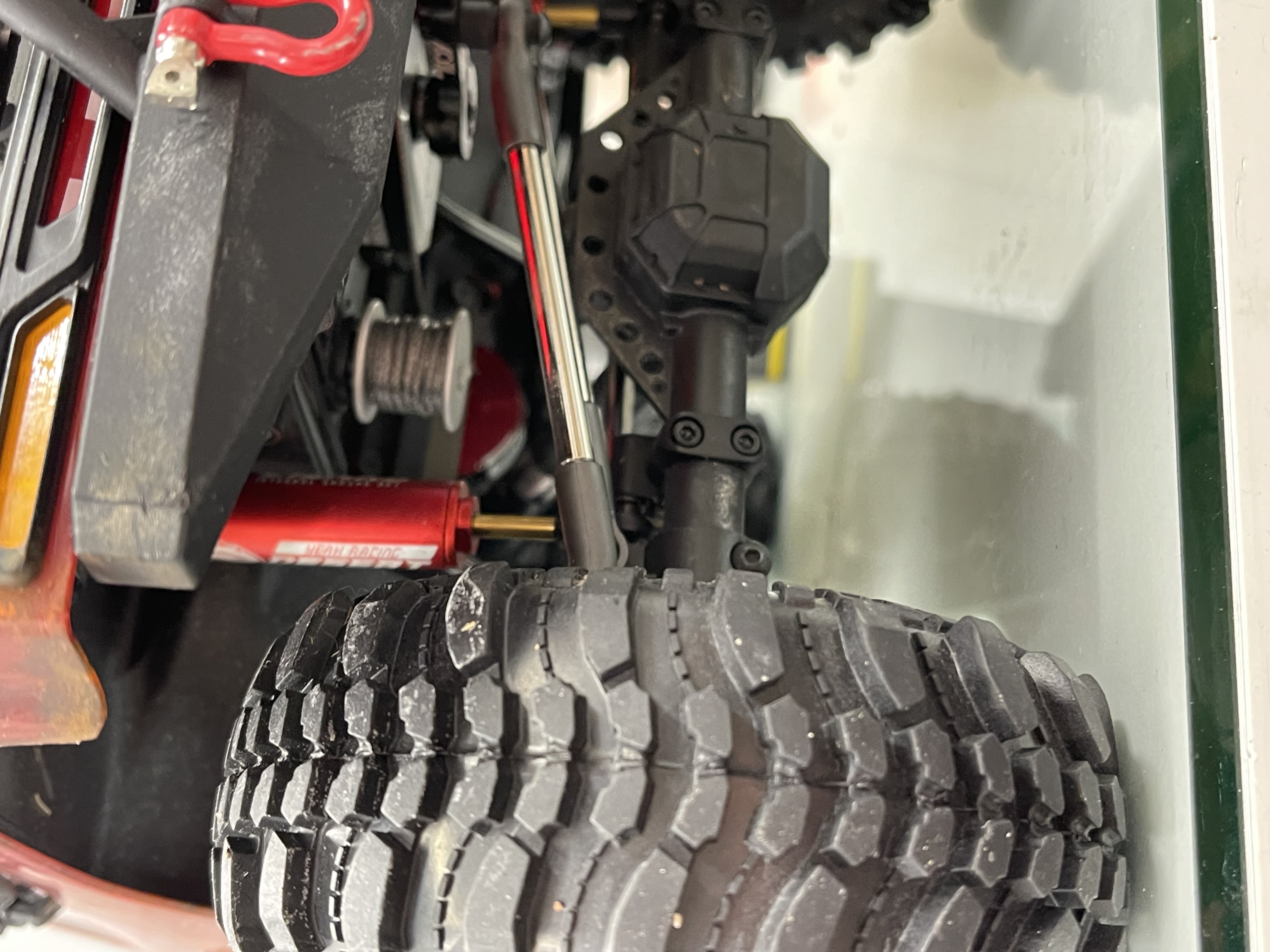

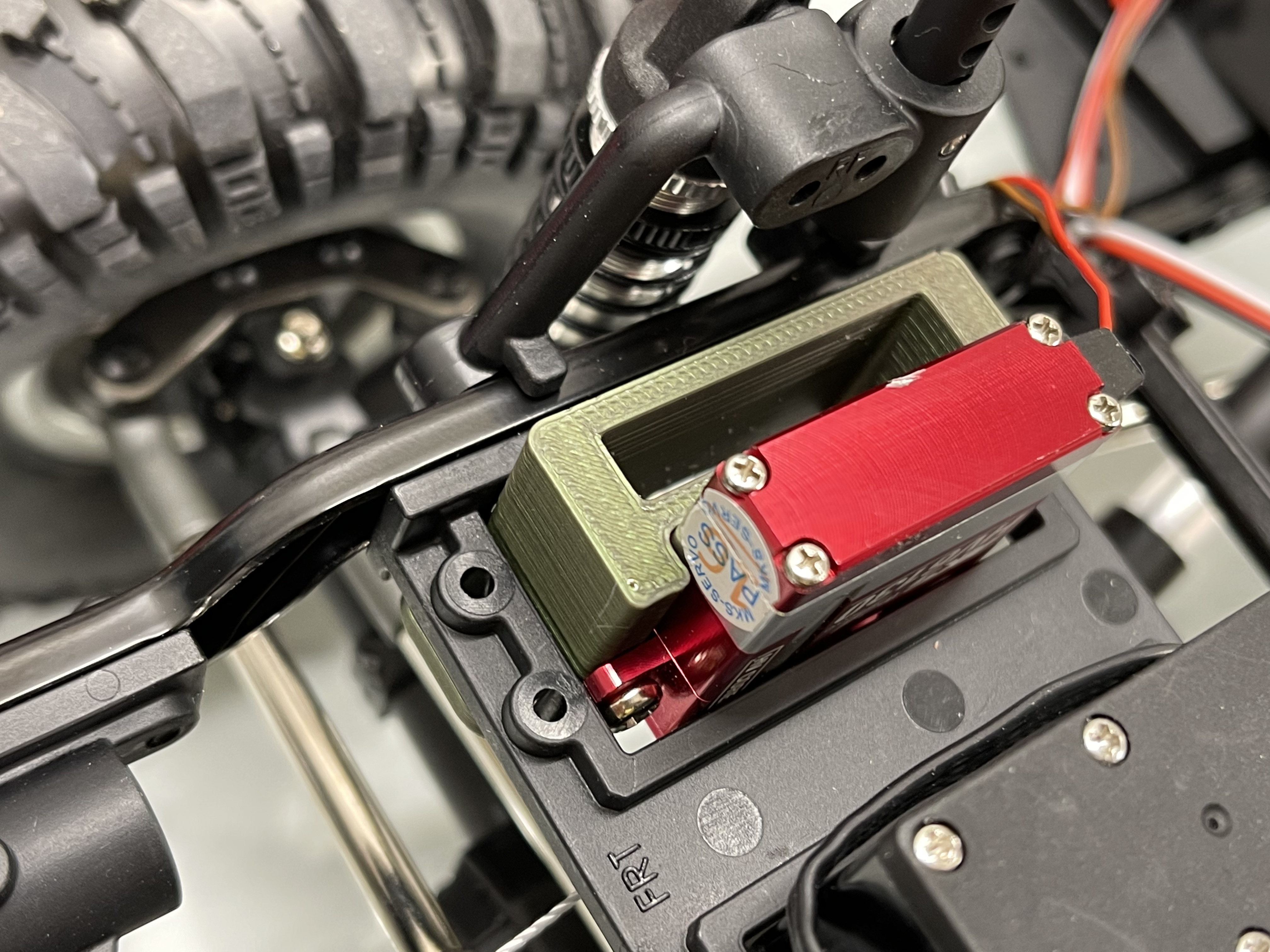

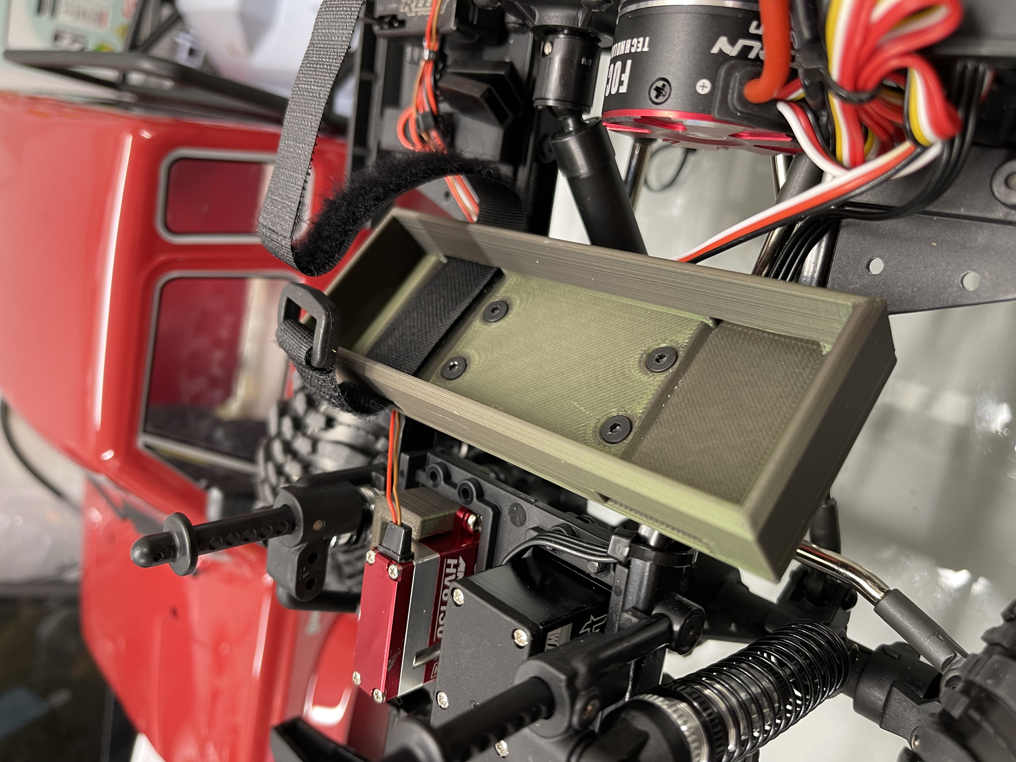

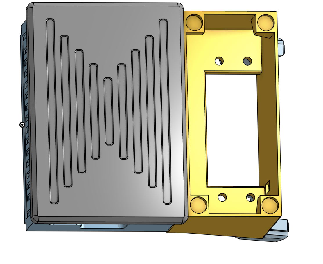

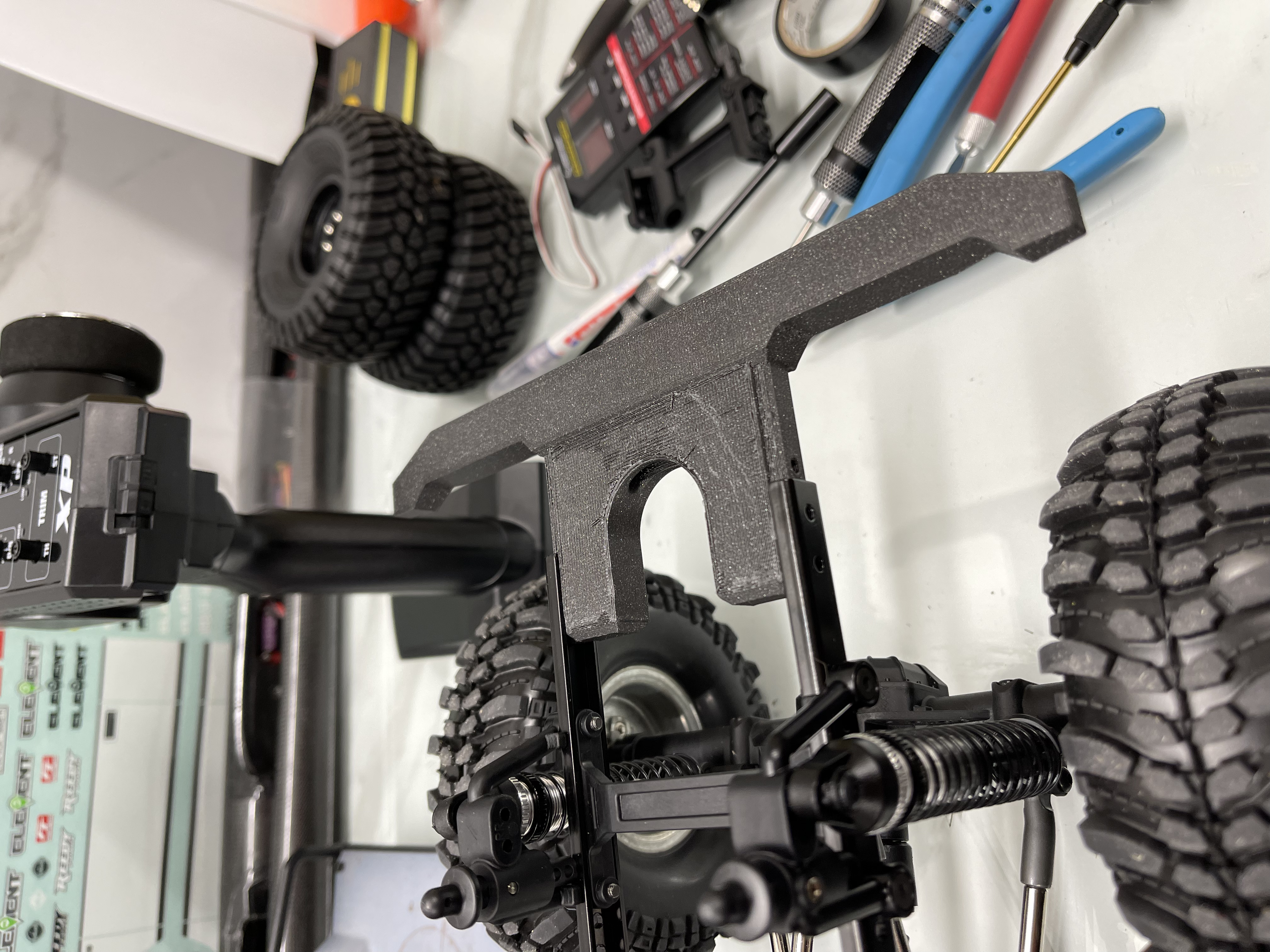

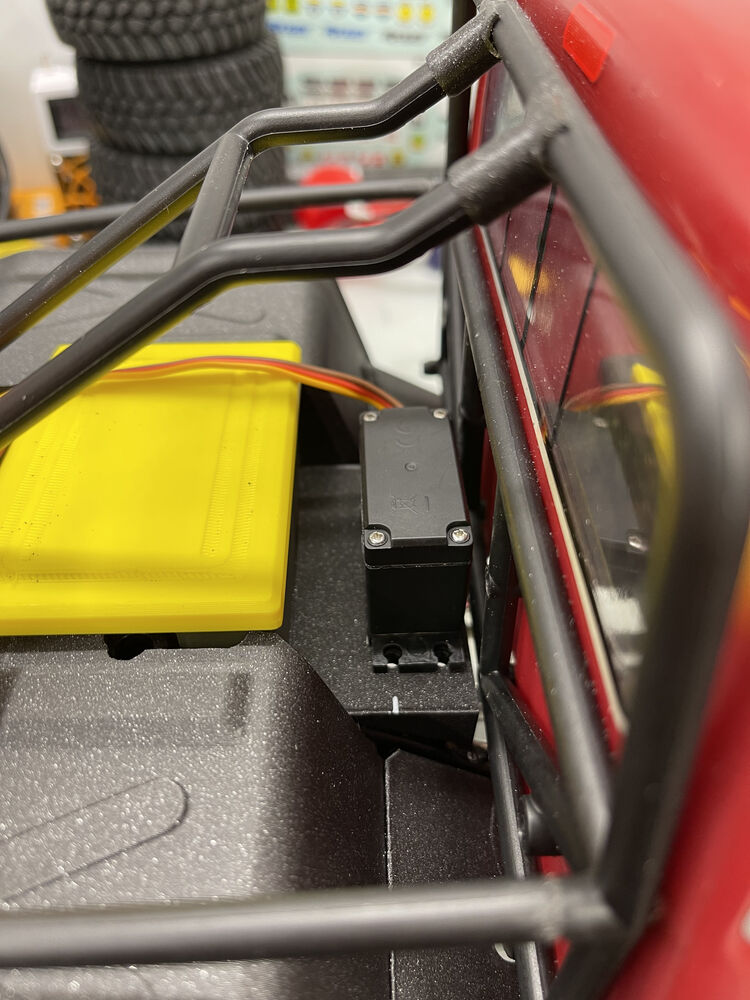

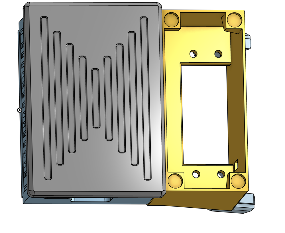

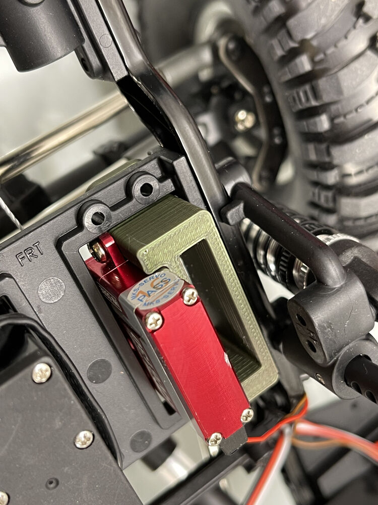

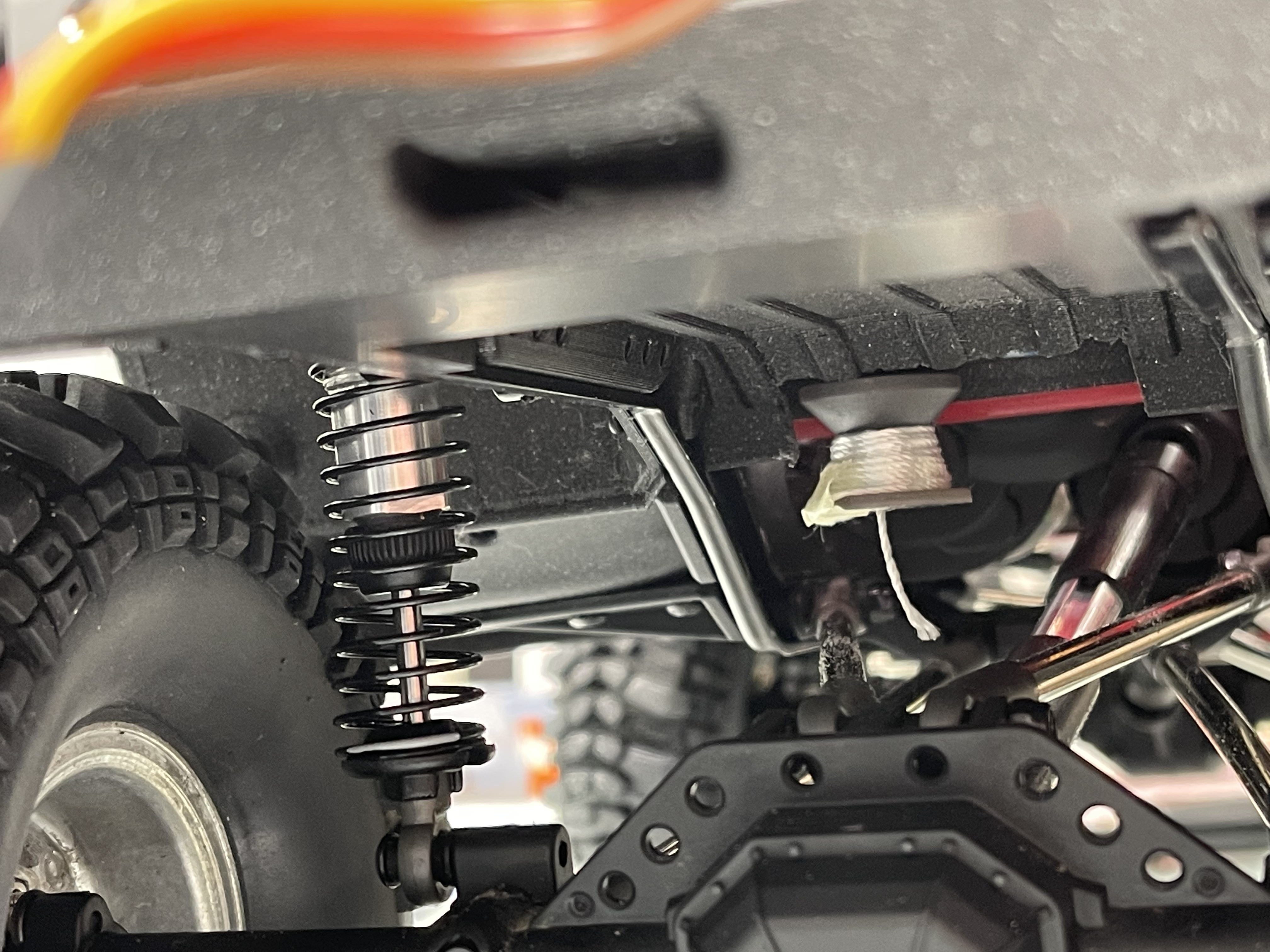

Myöhemmin sitten myös takavinssiä suunnitelin ja Reedyn ylimääräinen ohjausservo sai modifikaation. Korvasin Reedyn Halko T2.0WP ohjauservolla.
Takavinssi tulisi olla piilossa mutta kuitenkin Flatbed tyyppisessä autossa takavinssille ei paljon ole piilopaikkoja. puskurissa oli kuitenkin jo aiemmin suunniteltu vinssikita jota tulisi myös tietenkin hyödyntää. Lavalla jo olevan laatikon eteen mutta hytin taa mahtuisi juuri kivasti servo ja kela jäisi sen verran sopivasti alas että se hoitaisi hommiaan ottamatta linkkeihin tahi kardaaniin kiinni. Taas palattin sunnittelup pöydälle ja piirreltiin laatikoita ja kansia ja kiinnityksiä yms... Tulostusten jälkeen asennus ja olen tyytyväinen. Etummainen laatikko jää ihan servolle vaan. Takimmainen jollekkin tarpeelliselle. Etummainen on melkoisen tiukka, joka nurkassa magneetit vastakkain, kannessa ja lootassa. Takimmaisessa suorakaiteen muotoiset magneetit 2kpl kannessa ja laatikossa, mutta silti lkansi hakeutuu paikalleen napsakasti vaikka kannen vaan heittää sinnepäin paikalleen.

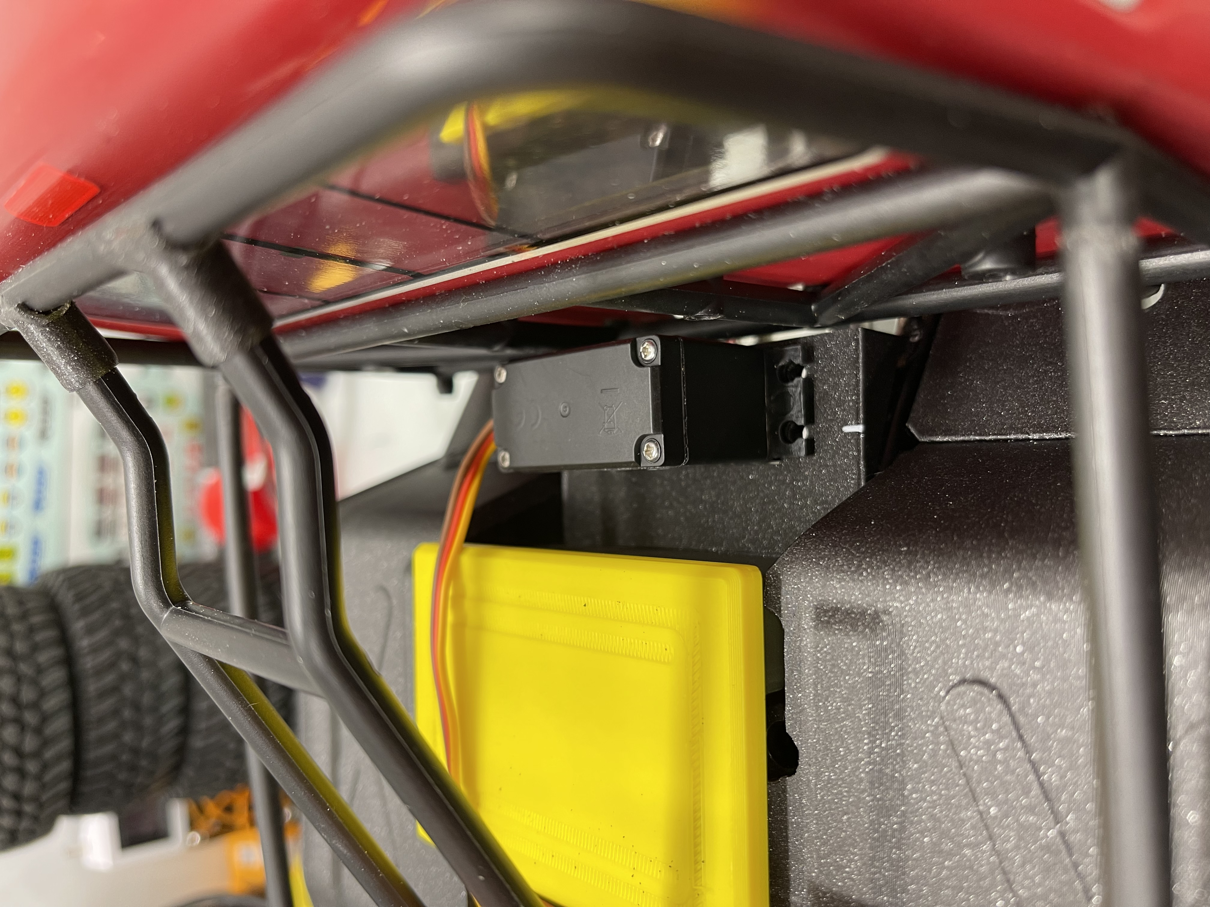

Tässä vielä pari kuvaa miten taka vinssiservo suunnilleen sijoittuu. Kuva jossa servo esillä oli laatikon istuvuuden varmistamiseksi tulostettu laatikon pohja pelkästään.

Hartsilla on tosiaan tähän tulostettu vasta hexit ja kelat.
Kelat tuntuisi kestävän sen mitä servoissa voimaa eli niihin kyllä luotan. Hartsi koneella pääsee aivan mielettömiin tarkkuuksiin joten sillä voi kaikkea scale tavaraa ja koristetta tehdä kyllä. Isommassa koossa kyllä jopa käyttö /kulutus tavaraa.

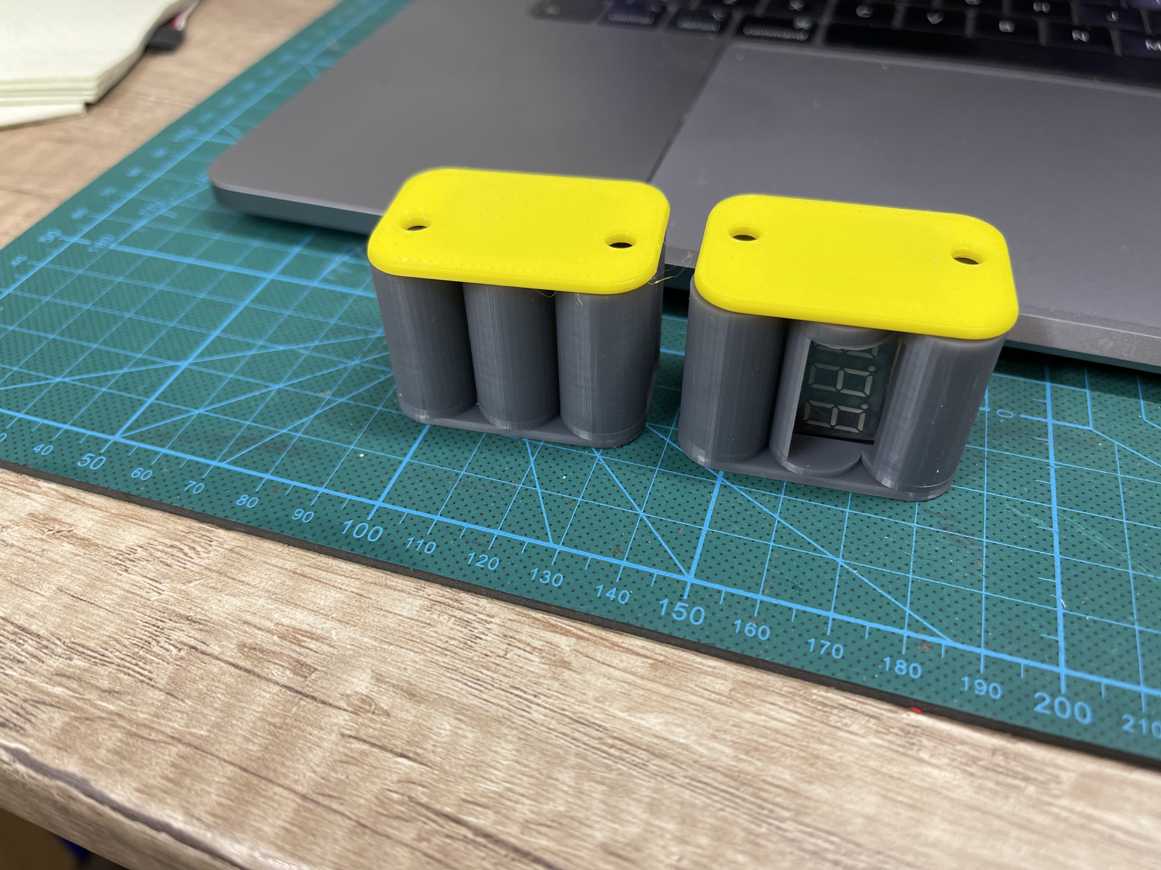

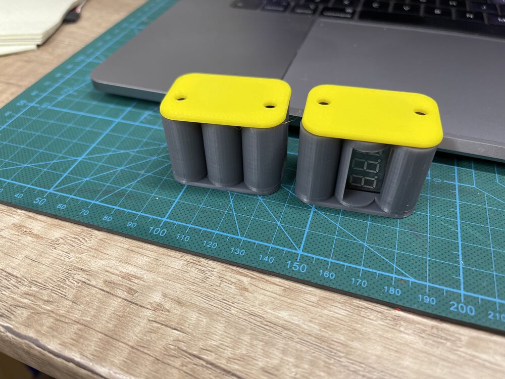

No nämä Optima yellow top akut on hartsi tulostimesta. Sattui olemaan melko harmaa hartsi just. Hieman heitin mustaa sekaan niin tuli aika sopiva sävy. Lanka tulostimella keltaiset kannet.

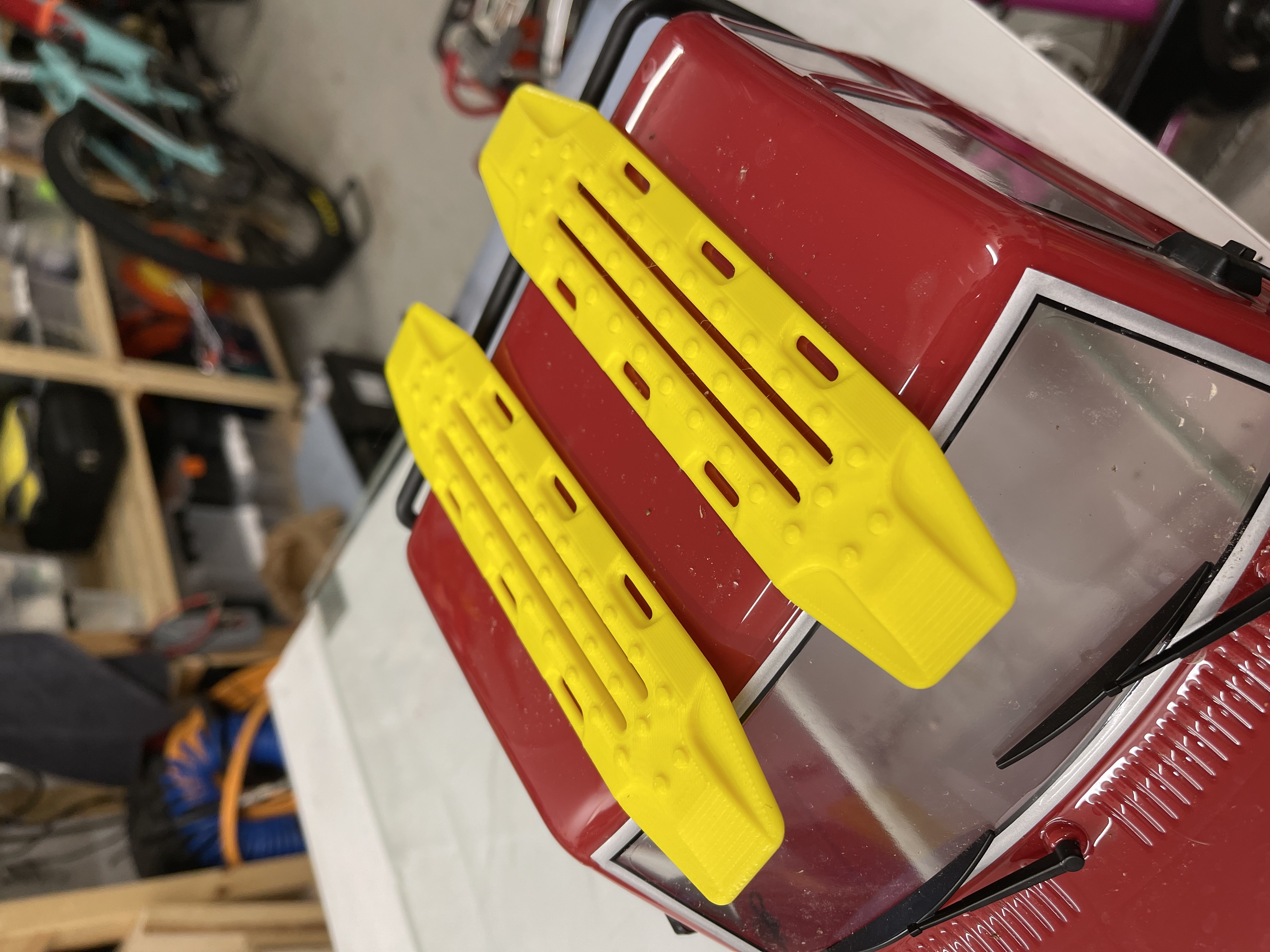

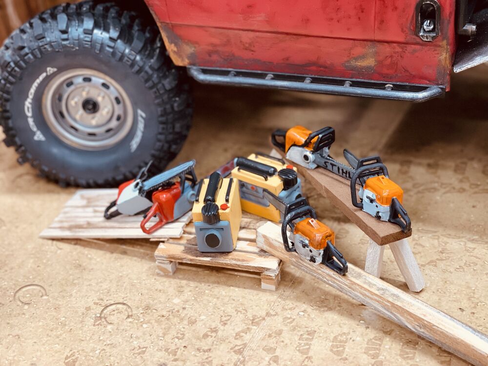

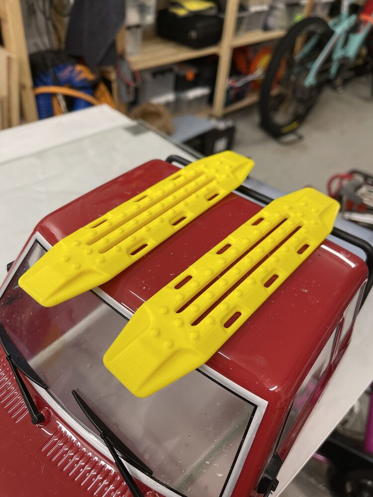

Sitten toinen lankatulostin teki nää 'rampit' tai sand ladder tai miksikä kukakin kutsuu. Minusta ne on käytännölliset tuossa pituudessa ja kun omaa 1:1 offi uraa muistelee niin tuon pituiset ne oli silloin itsellä. Auton levyiseksi be katkaisin silloin.

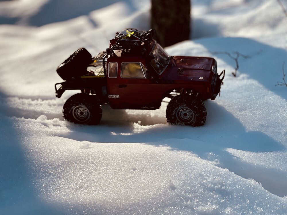

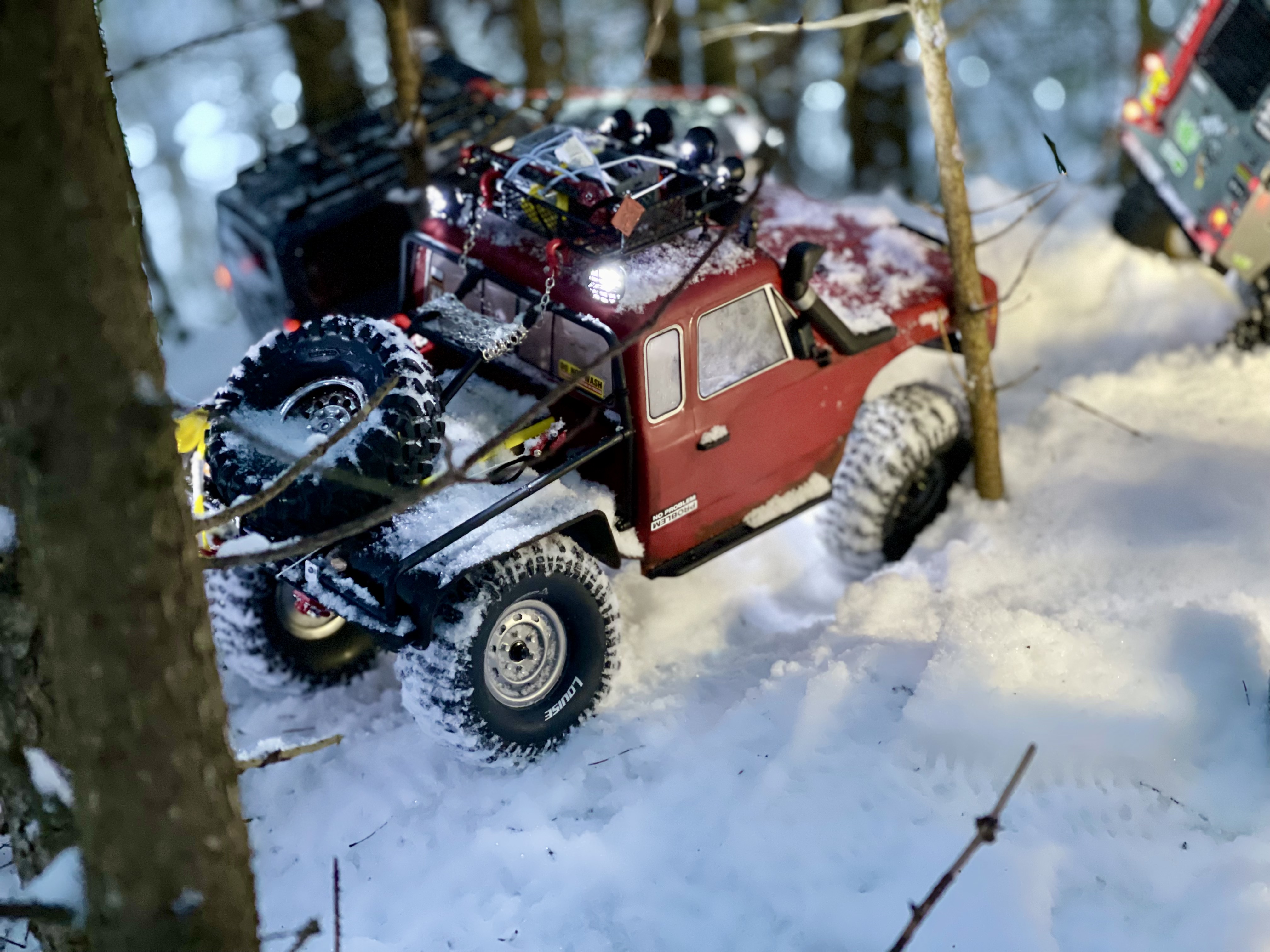

Tämä on hieman vaiheittain heilahtanut eteenpäin.. Aika paljonkin.
Säistystä olen tehnyt ja tein sitä ensimmäistä kertaa joten voisitte olla sen puolesta armeliaita mutta rakentavaa palautetta otetaan toki vastaan.

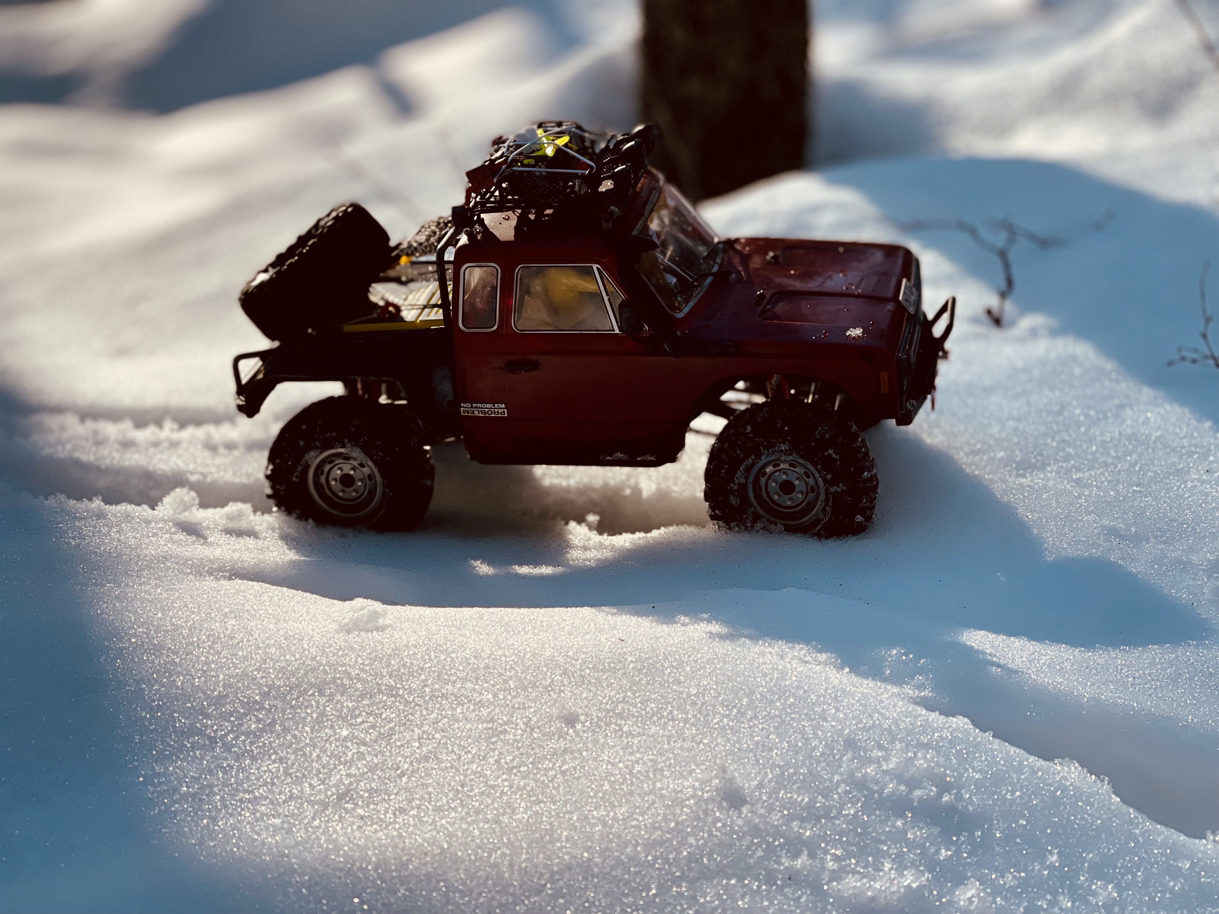

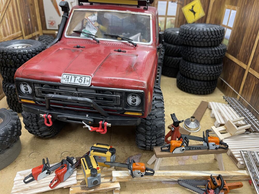

Auton lopullisiksi (tarkoittaa toistaiseksi lopullisiksi) komponenteikisi tuli nyt 1800kv Fusion, FRSKY 8ch vastari ja AGF 12v ohjelmoitava ohjausservo, sen lisäksi eteen ja taakse 30kg vinssiservot. Edessä vinssi on noparilla, joku perus halppis vedenkestävä, joka on ohjaimesta erillisen potikan avulla nopeutta ja palautuvien kytkimillä liikettä ohjattavissa, on myös 1 kytkin joka sammutta molemmat vinssit, vähän niinkuin pääkytkin jota ilman mitään ei tapahdu. Takavinssi on modattu 360 niin että potikka on korvattu 25k vastuksilla molemmin puolin, potikka kokonaan siis irtikytketty mutta jätetty tukemaan akselia paikalleen. Taka vinssi sijaitsee toisessa "työkalulaatikossa" takana lavalla.

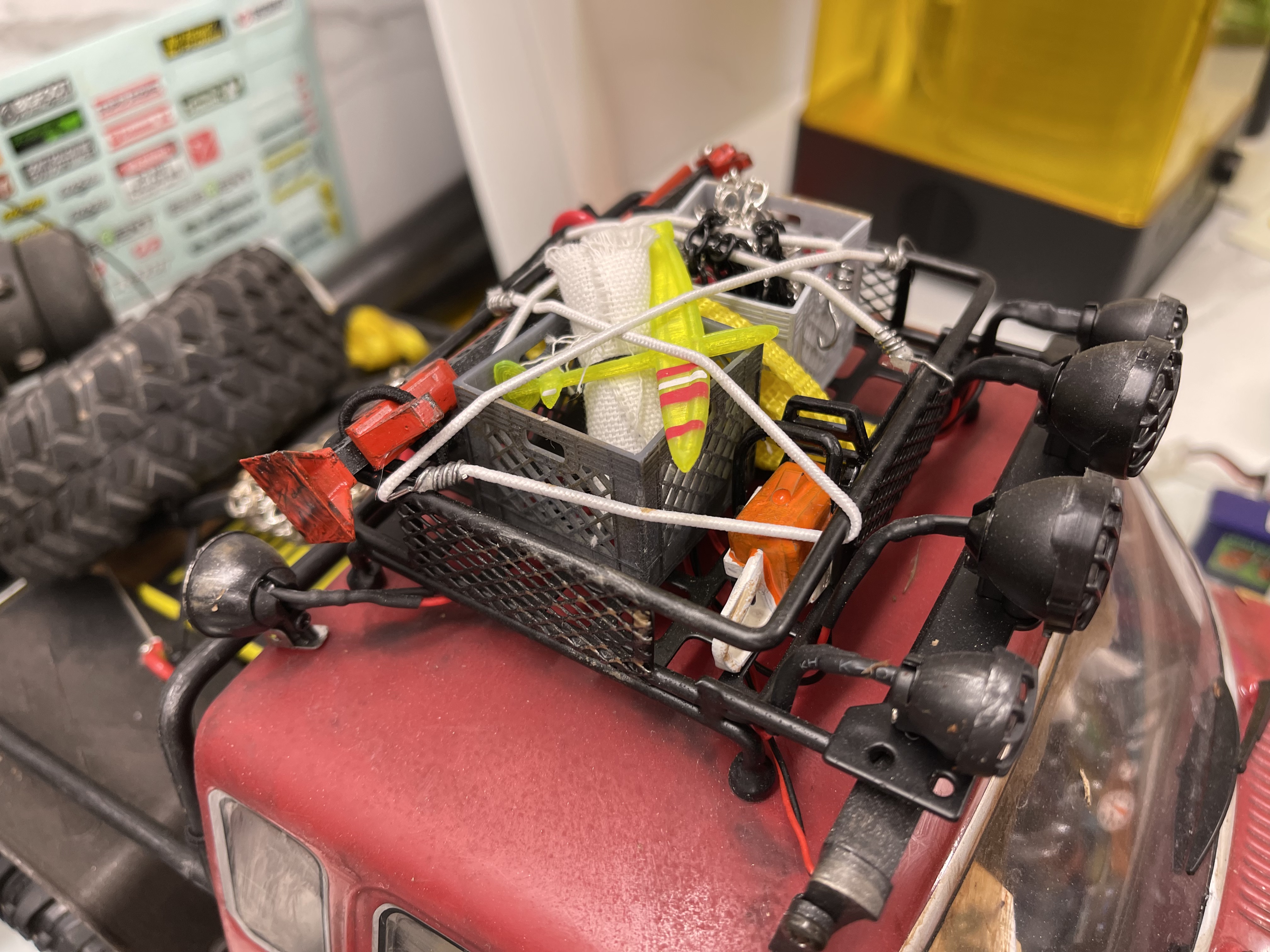

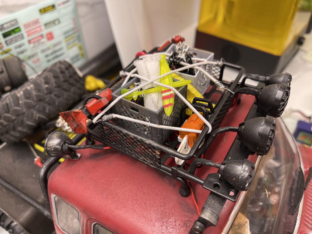

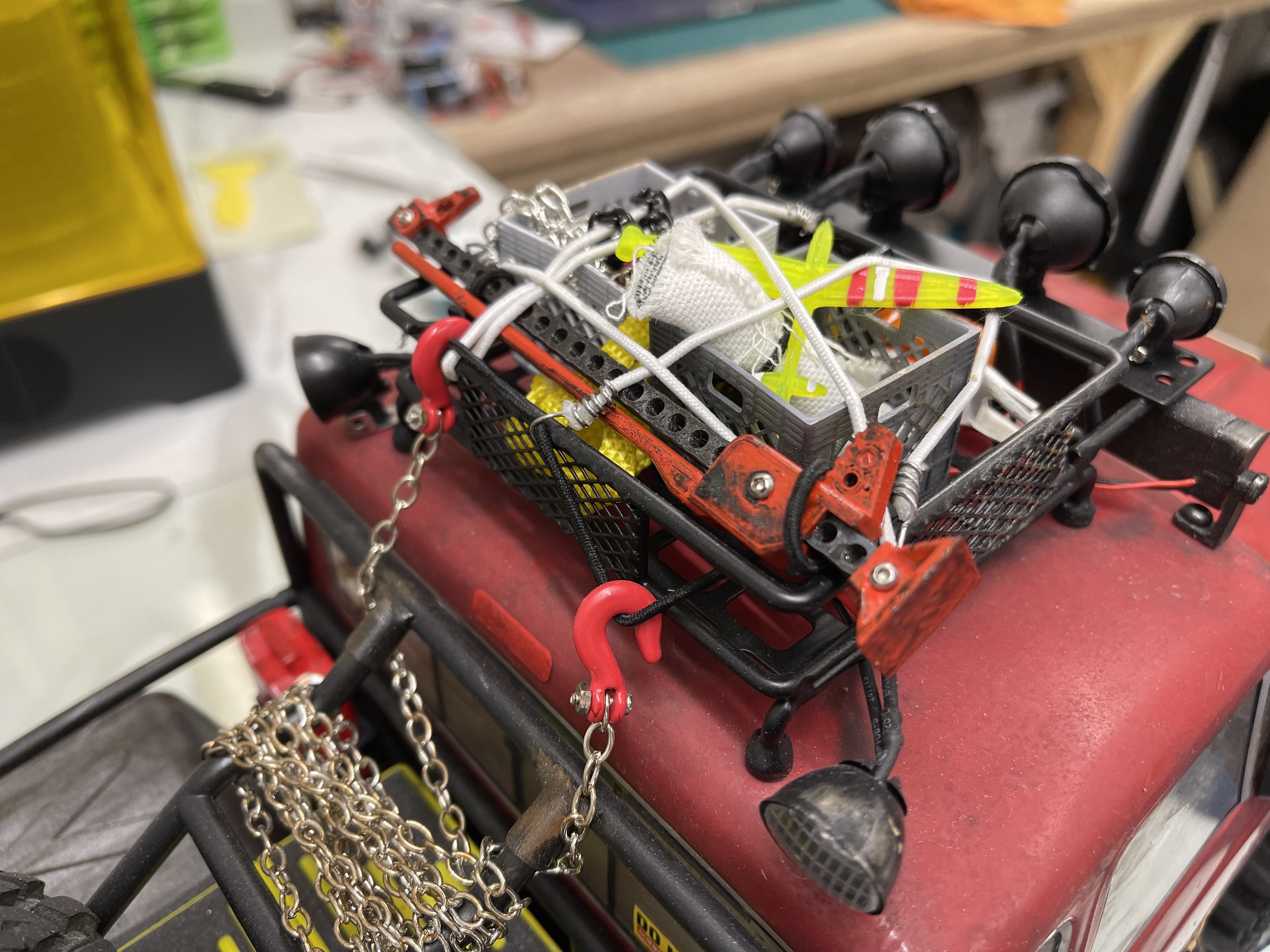

Valoja tähän tuli niin että itsetehdyt rocklightit jokta erikseen kytkettävissä ohjaimesta, katolle tuli 2 työvaloa taakse ja 4 työvaloa eteen, myös ledipaneeli jonka itse rakensin. Kaikki valot ohjattavissa erikseen ohjaimesta. (Näitä ledipaneeleita saa halvahkosti minulta lisää jos tarvii). Myös ajovalot ja jenkkivilkkuparkit tuli. Näissä kaksi moodia, himmeämpi "päivävalomoodi" sekä pimeälle kirkkaampi.

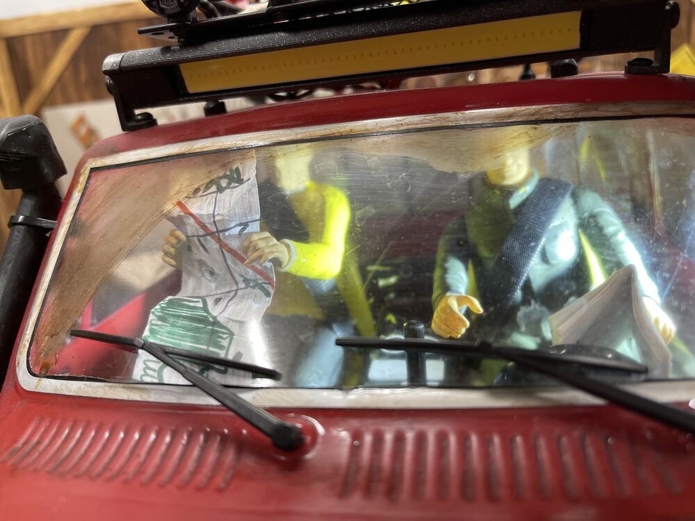

Sisusta on alipainevuotattu joku "kiina" sisusta ja ukkelit tulostin ja maalasin itse. Polvista ylöspäin molemmat. Itse olen kohtuu tyytyväinen, nämäkin oli ensimmäiset jotka tein ja maalasin.
Renkaiksi on nyt valikoitunut CR Champ supersoft c2, auito pitäisi mennä C1 luokkaan ihan vaan renkaat vaihtamalla, se tossa oli hieman ajatuksena että hätäpäissään vois samalla autolla molemmat luokat ajella jos innostuu.

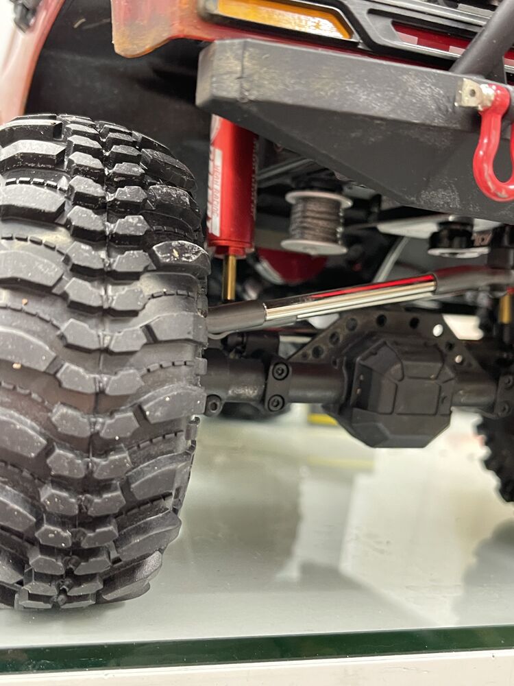

Vaihdettu myös Desert lizard drooppi iskarit. Ne hakee vielä parasta säätöään, jahka nyt pääsisi kivikkoon ja kallioille nyhräämään.

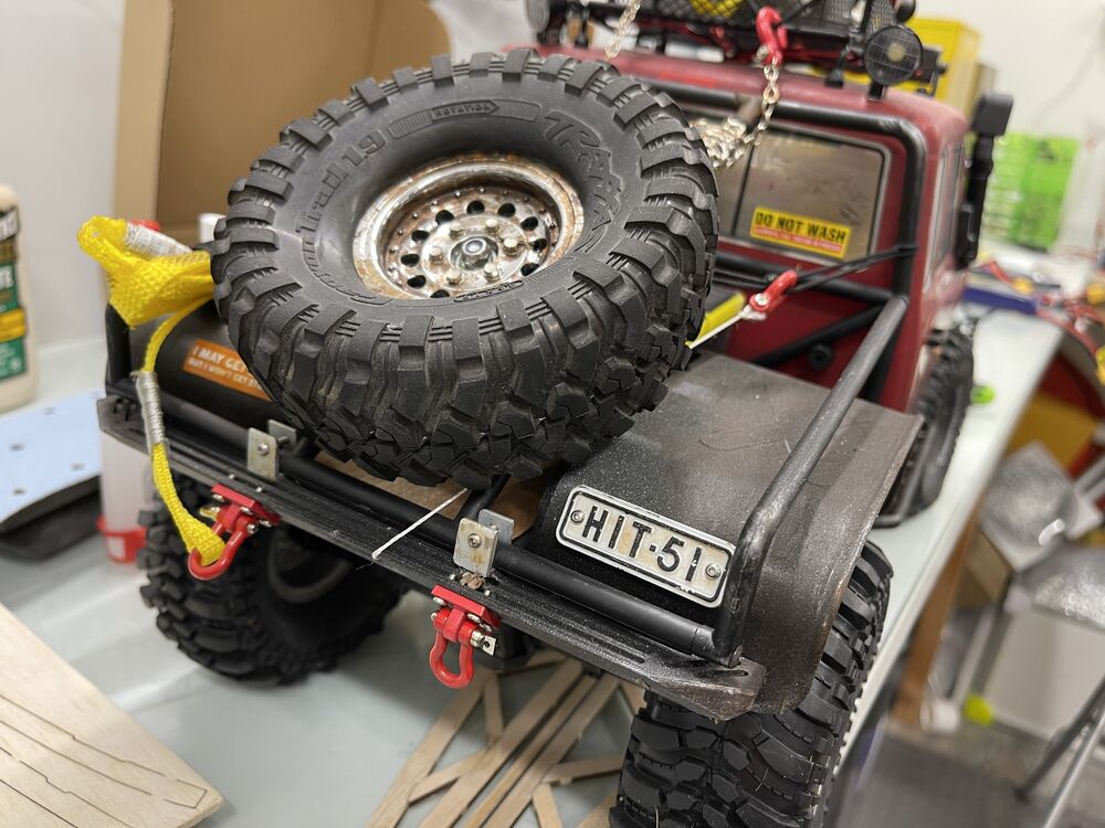

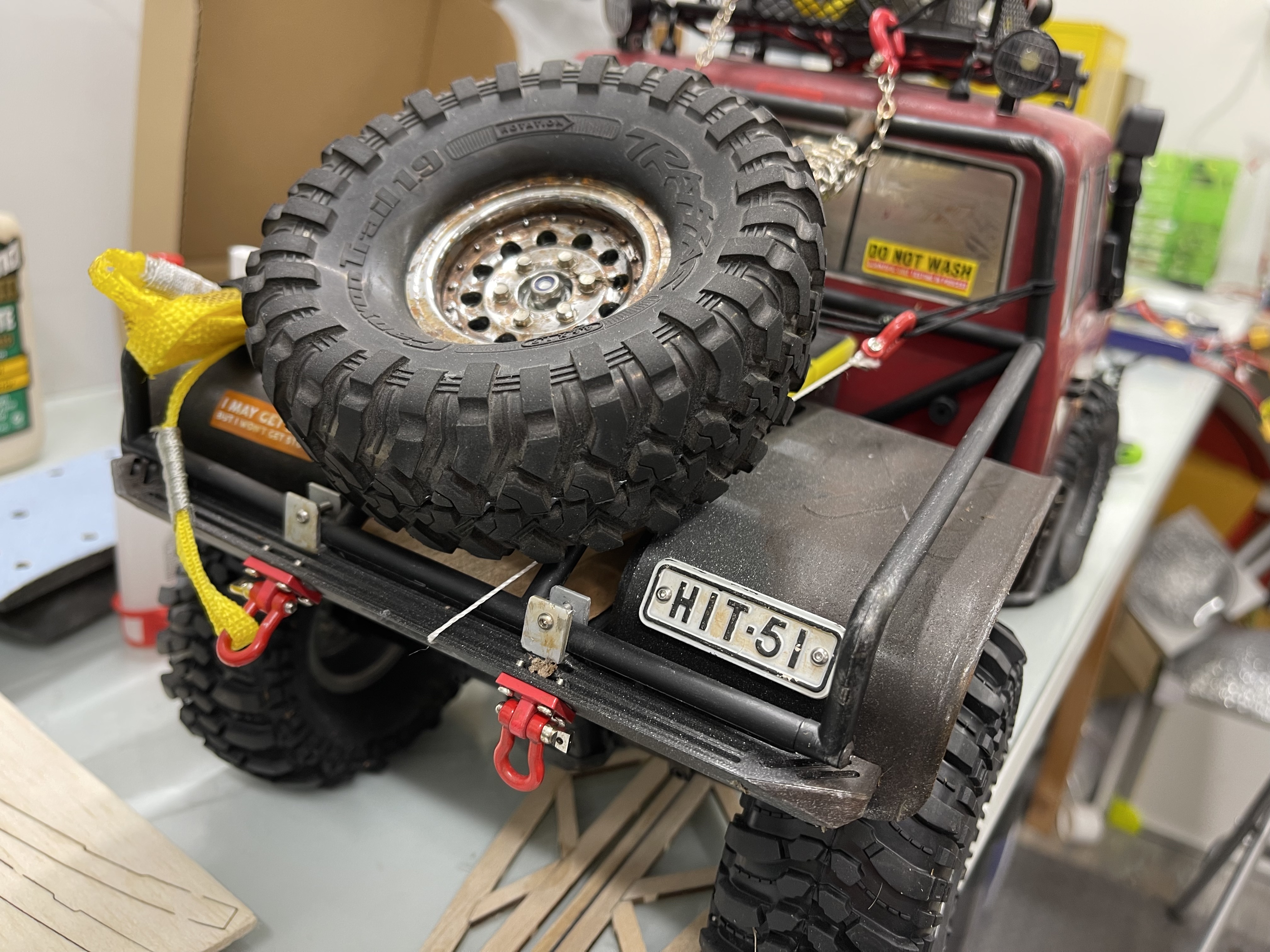

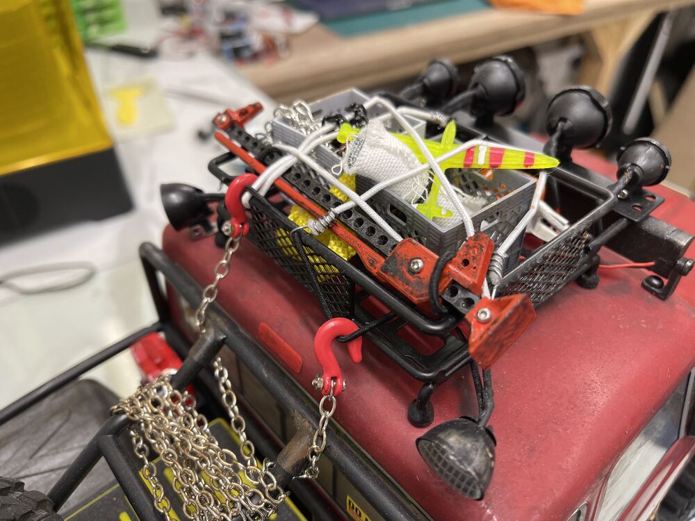

On tullut vararengas telinettä ja säistettyä vararengasta sekä kaikenmoista scale krääsää kattotelineeseen joka on myös asennettu.
Puhumattakaan aivan ylivertaisista rekisterikilvistä.
Tämä nyt siis ensimmäinen auto mitä olen rakentanut, ja oikeastaan omistanut, be gentle but give me some hard love...
