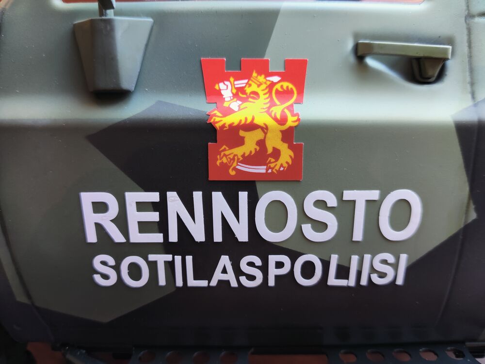

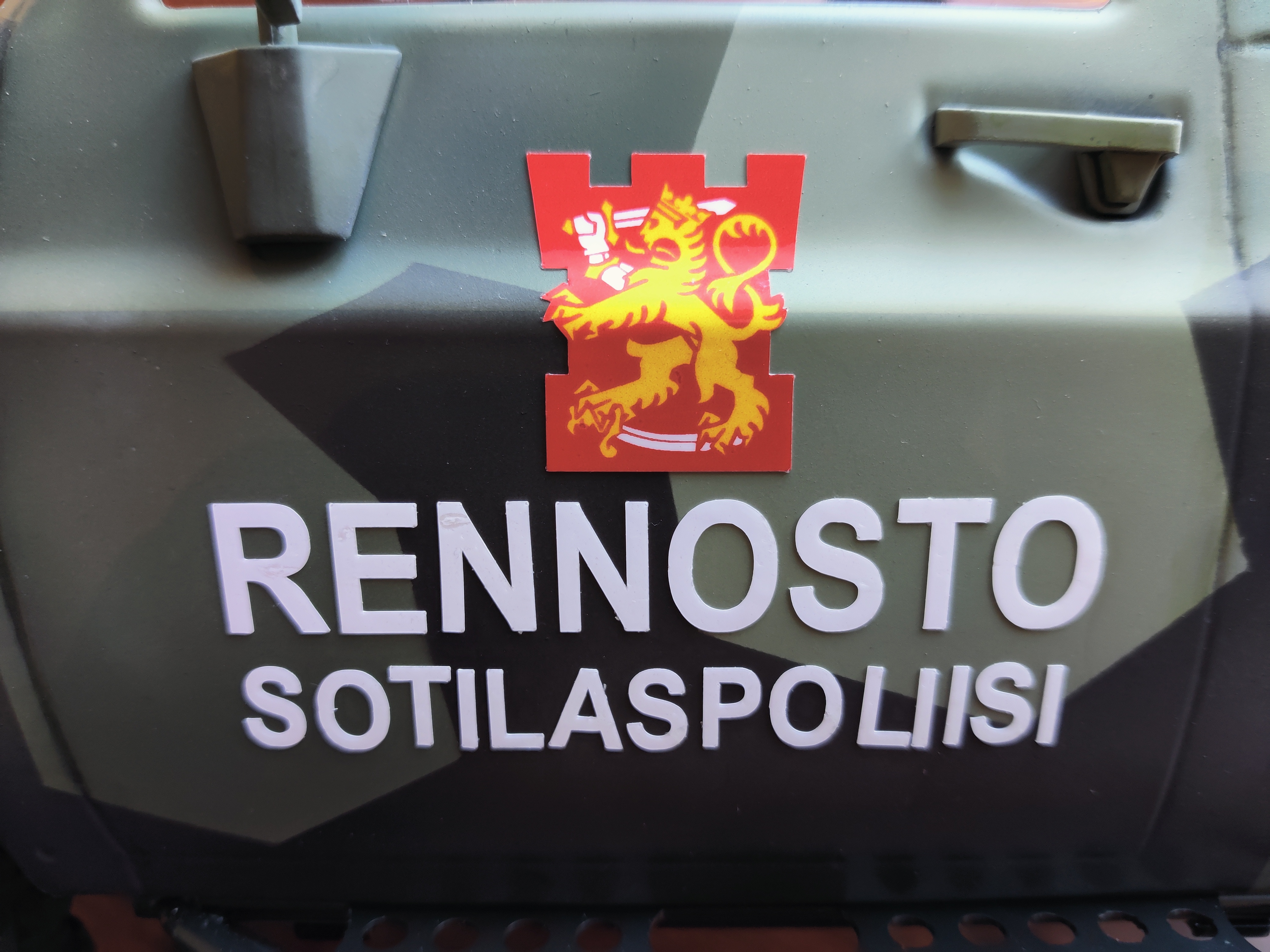

Aika komea tornitarra, kelpais👍
Teetikkö siis tän yhden kuvassa näkyvän kokonaisuuden vai monta samanlaista.
Kehtaakko sanoa mitä tuli kokonaishintaa?
Hegon
Viestit: 33
Liittynyt: La 07.11.2020 13:18
Re: Vinyylitarrojen teko.
Viesti Kirjoittaja Hegon »
Tilasin yhden puolikkaan A4 koon arkin. Maksoi 13€. Ei mielestäni paha ottaen huomioon kuinka paljon työtä yhden arkin kanssa ährätessä tulee. Arkki tuli nypittynä ja siirtoteipin kanssa.
