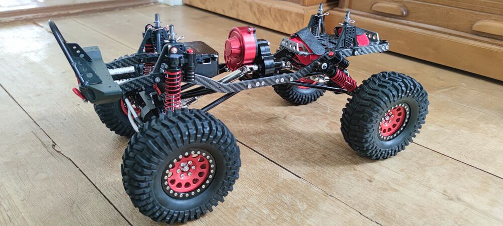

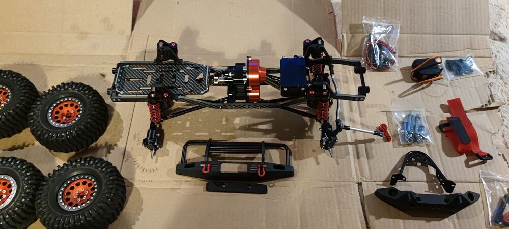

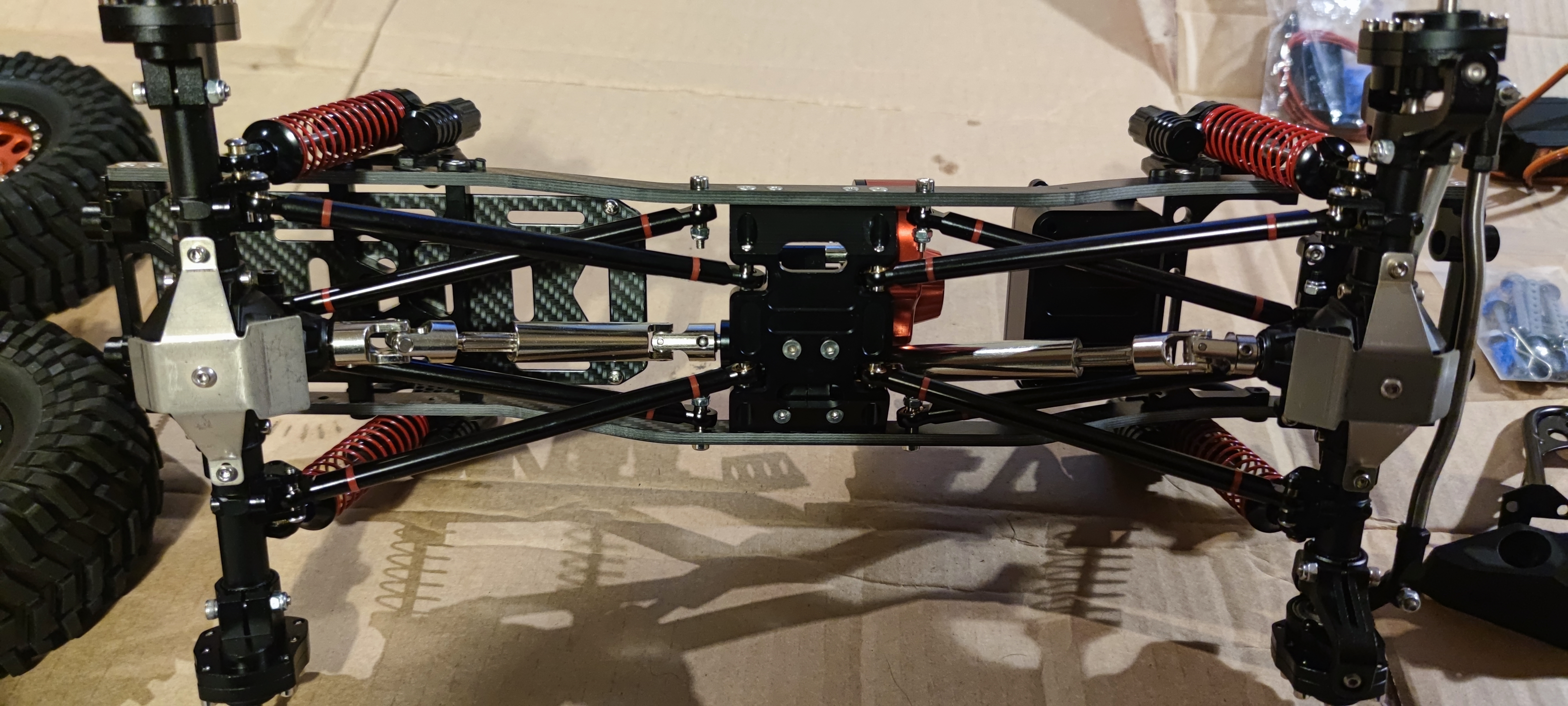

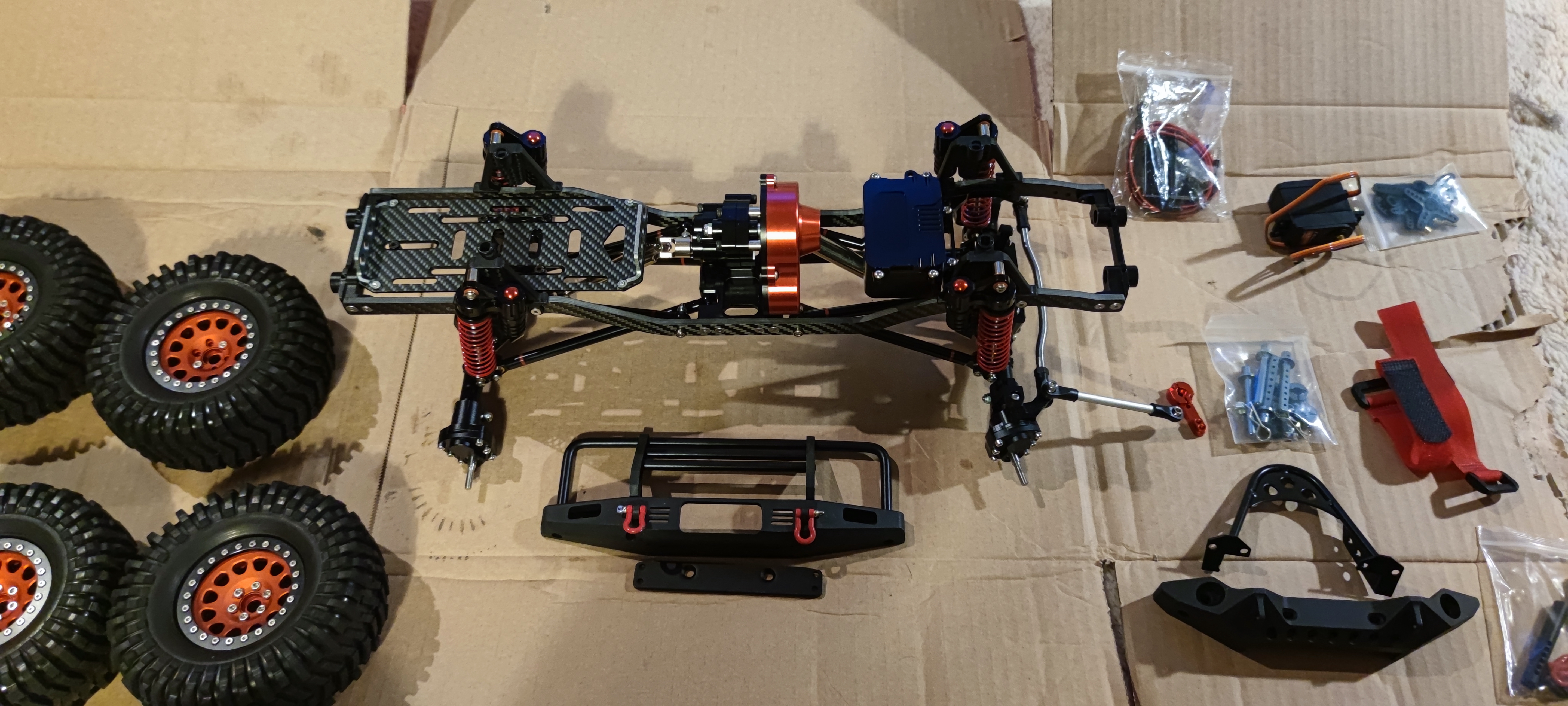

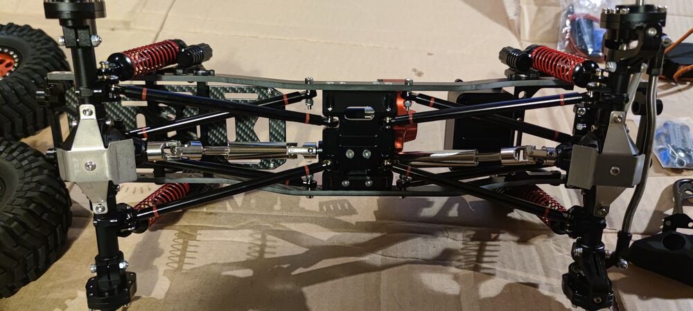

Elikkäs, SCX10 on saapunut. Nopealla katsauksella ei löydy isompaa vikaa/ongelmaa, Bangoodista tilattu ja tuli 8-18 päivää etuajassa eli noin kahdessa viikossa.
Tuote on laadukkaan oloinen, ja luonnollisesti täysin metallinen:D
Pieniä puutteita löytyi, mutta ne olivat ennalta odotettavissa tuotearvostelujen perusteella. Vanteista puuttui kahdet pienet ja neljät hiukan isommat ruuvit, nämä kuitenkin kaikki pelkästään kosmeettisia. Puskureiden putket ovat karvan liian paksuja joten eivät ihan sovi reikiin, mutta näytän vähän dremeliä rei'ille niin saa helposti sopimaan.
Ollakseen kiinalainen, olen vaikuttunut, katsoo nyt miten kestää.

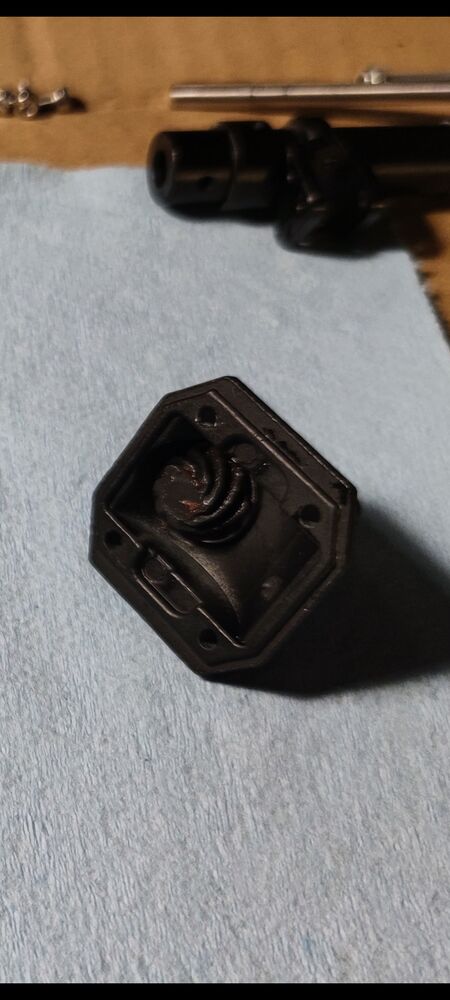

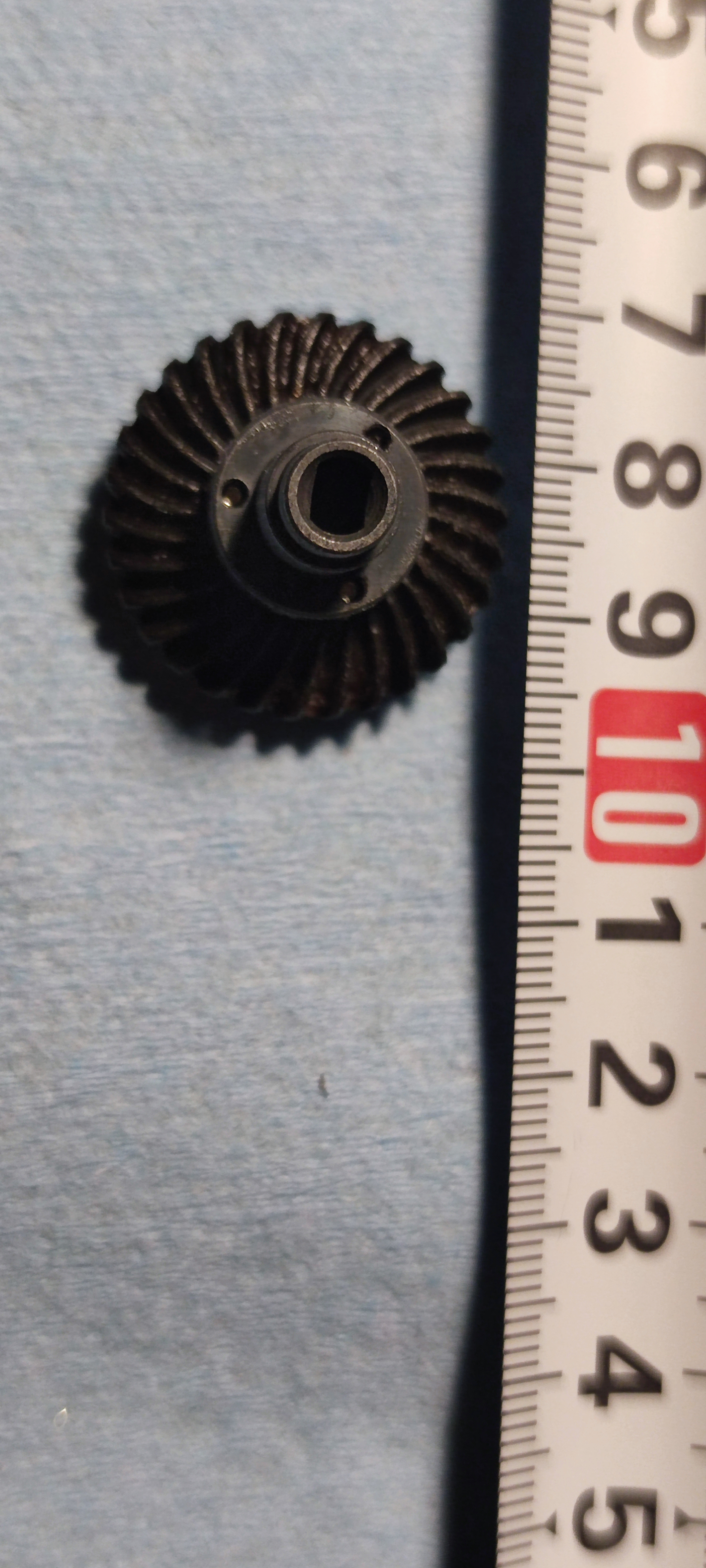

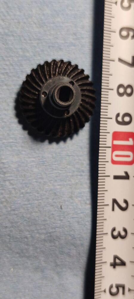

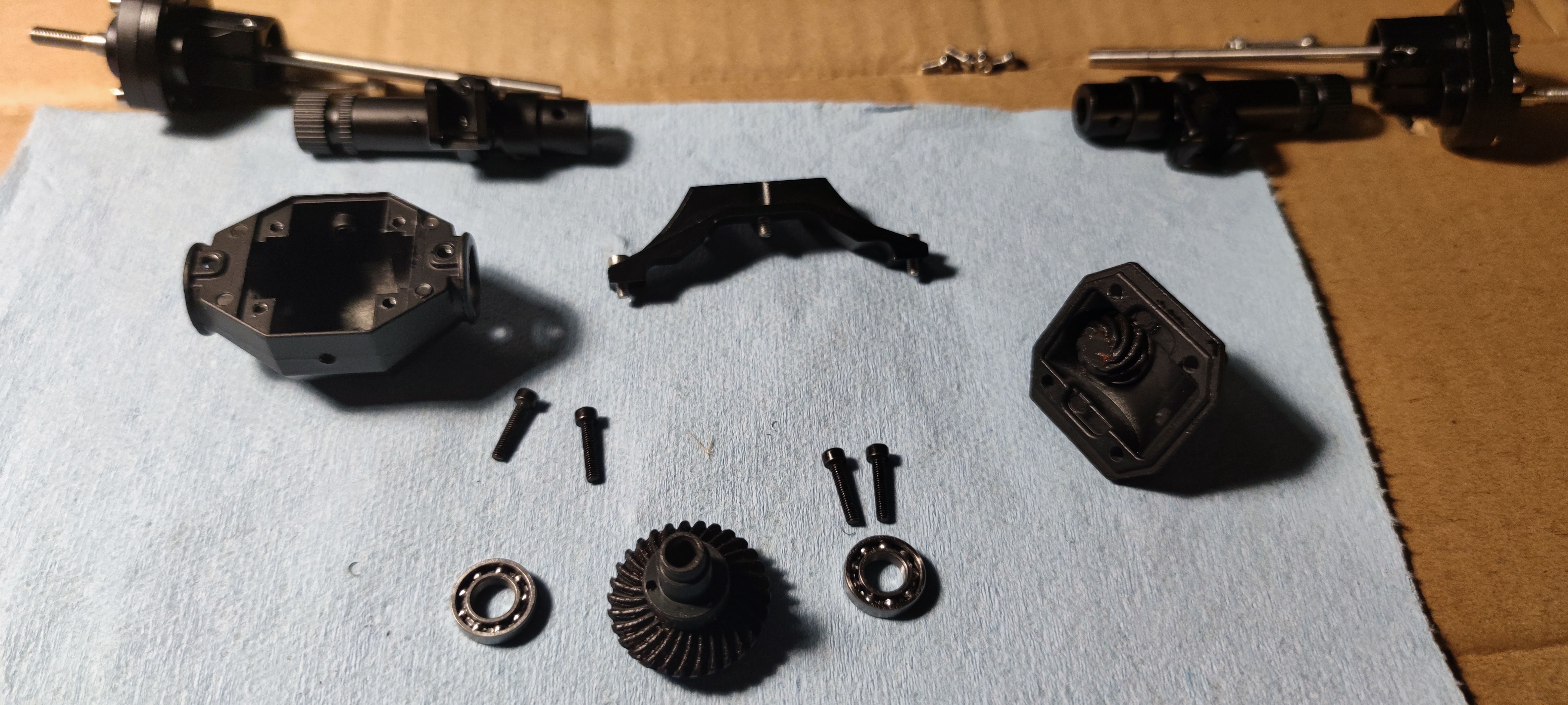

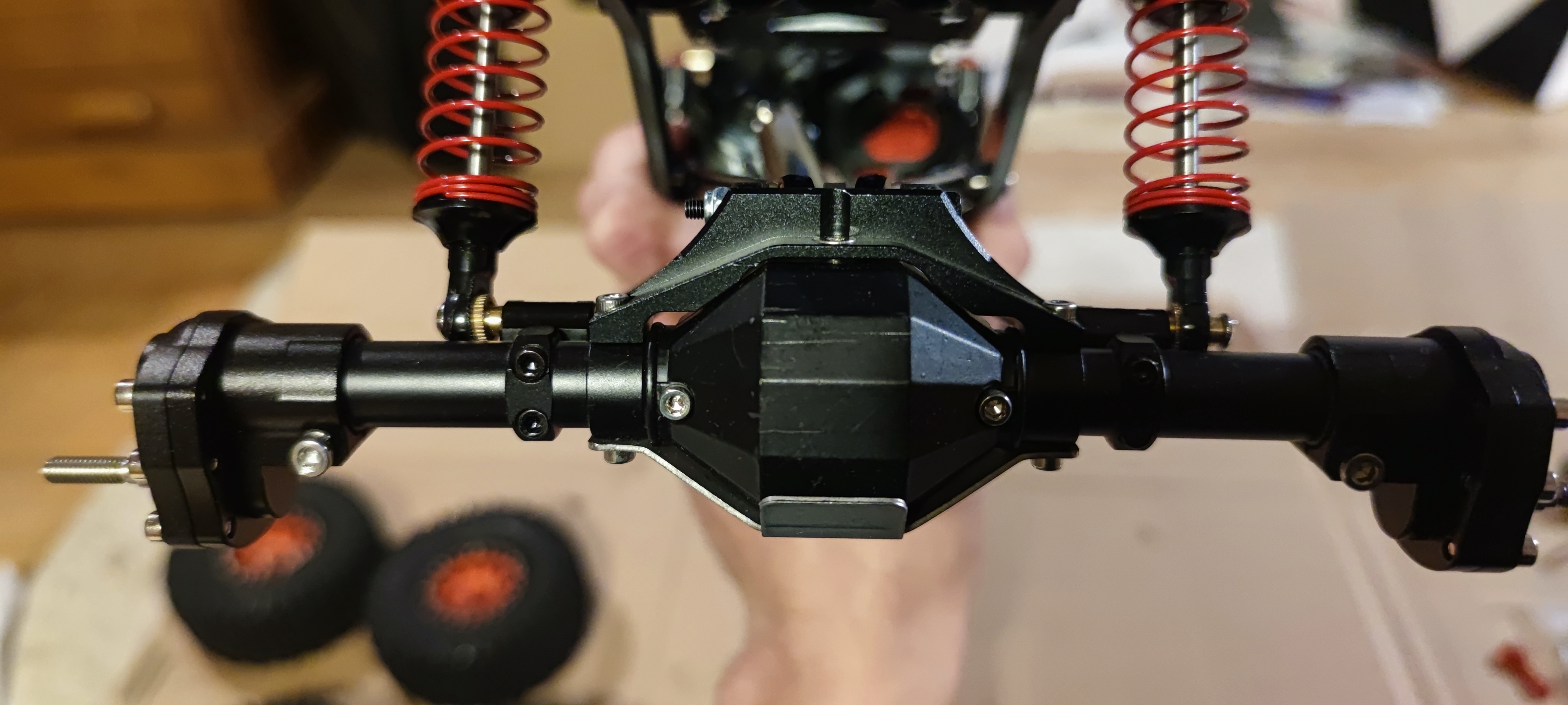

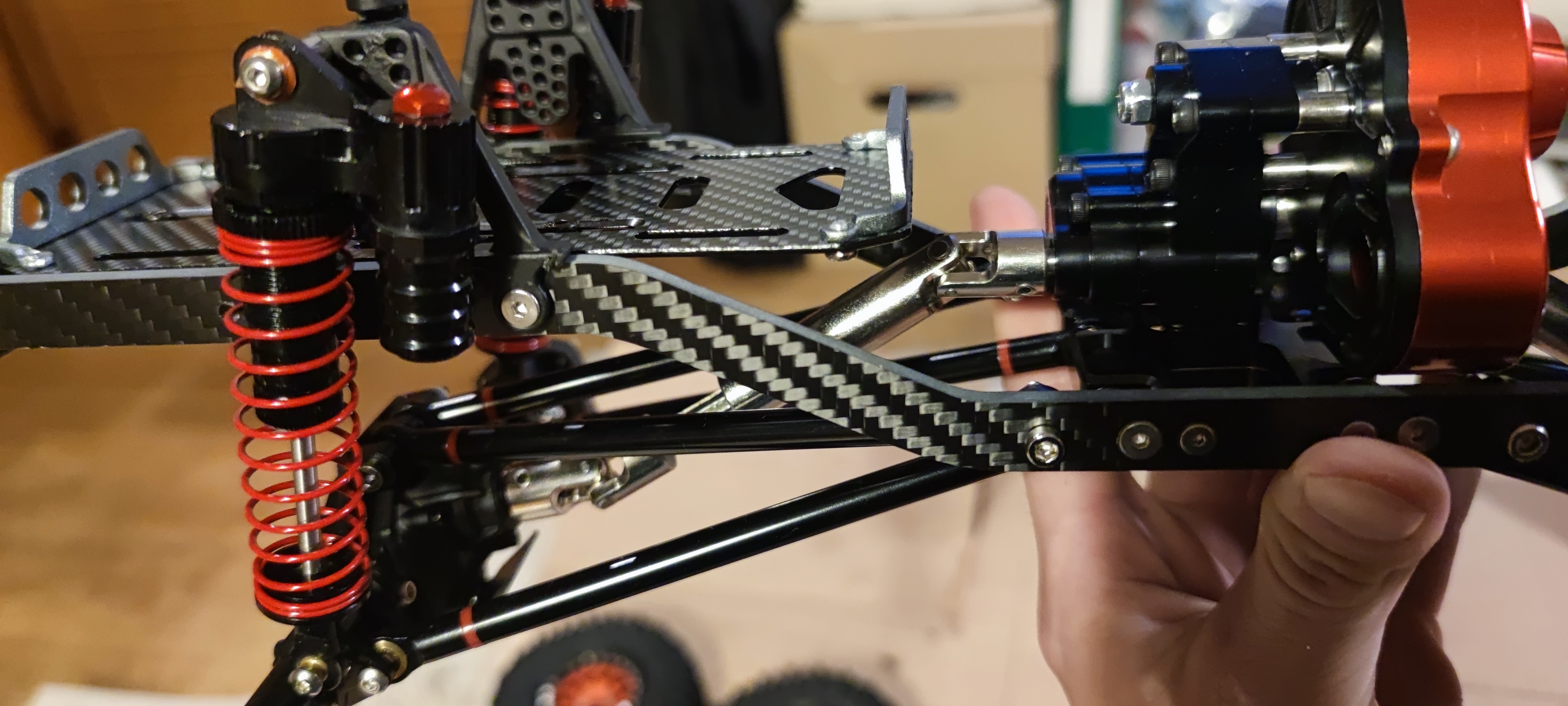

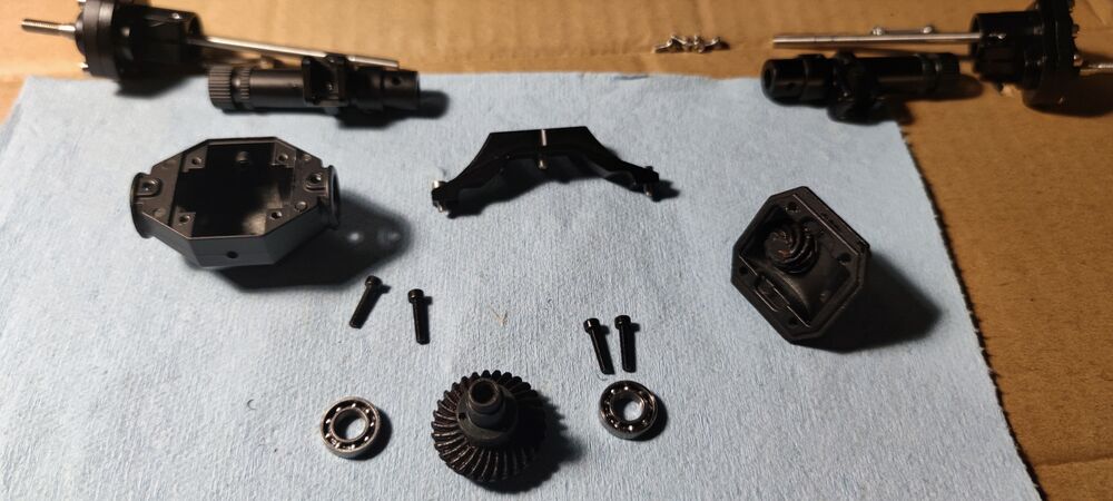

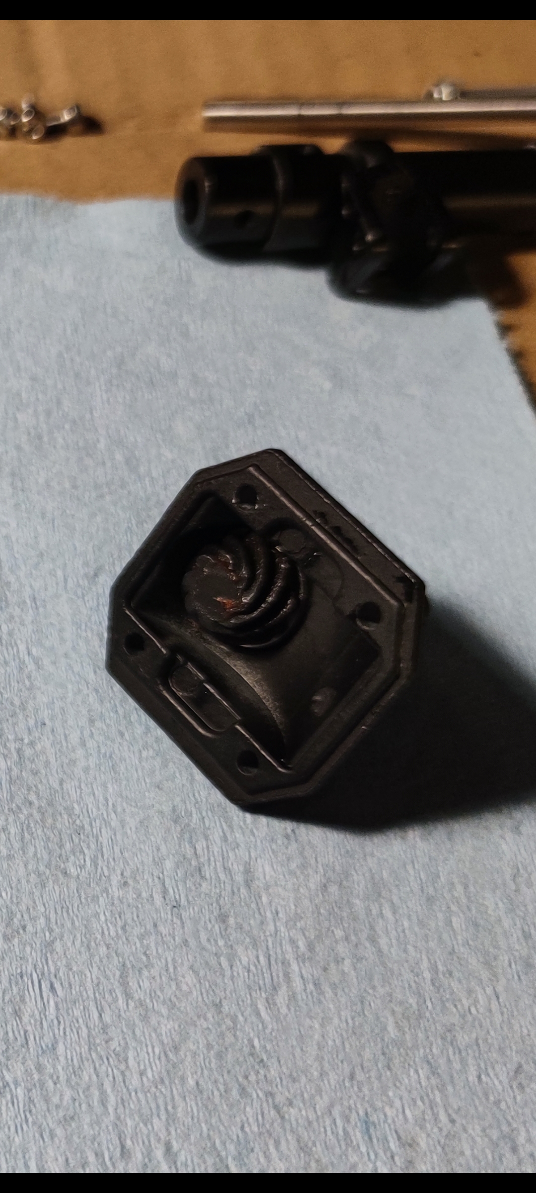

Akseleiden tunnistamisessa kaipaan apua, kai ne on jostain kopioitu:D
Viestit: 315
Paikkakunta: Keminmaa
Re: Full metal scale SCX10 projekti
Akselin murikan koon perusteella kuvasta katsottuna veikkaisin, että sisältä löytyy scx10ii rattaat, mutta laita lisää kuvia ja vaikka vähän mittojakin spoolista ja pinionista.

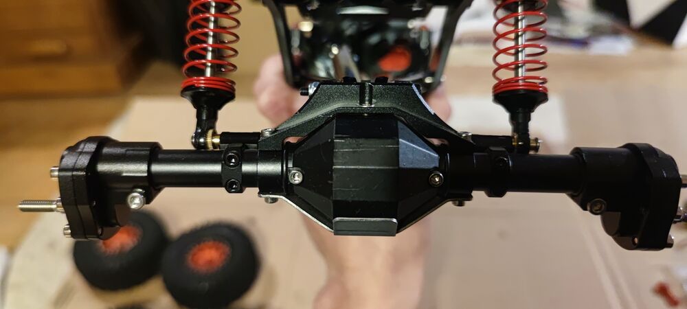

Siinä ois pari kuvaa, olisi varmaasti kannattanut ottaa pari lisää, näyttää AR44 mutta eipähän ole oikeastaan muita vertailukohtia kun netistä googlailu:)

Elis kirjoitti: To 07.10.2021 20:37 Siinä ois pari kuvaa, olisi varmaasti kannattanut ottaa pari lisää, näyttää AR44 mutta eipähän ole oikeastaan muita vertailukohtia kun netistä googlailu:)
Noiden kuvien perusteella sanoisin, että scx10ii rattaat tuohon käy.

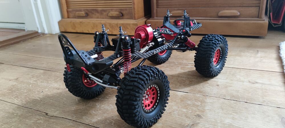

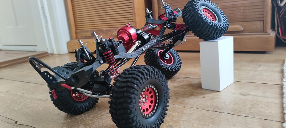

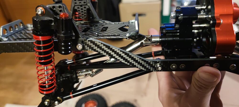

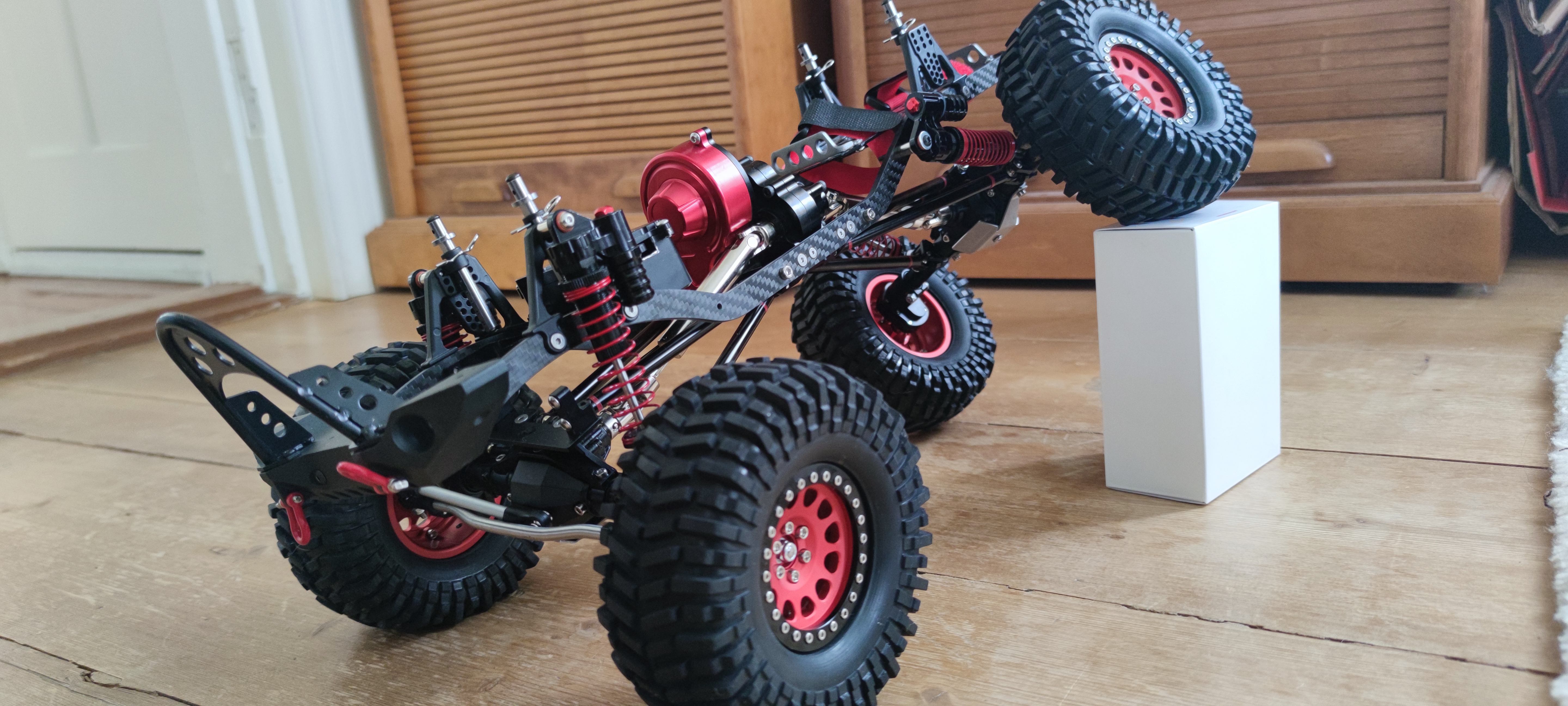

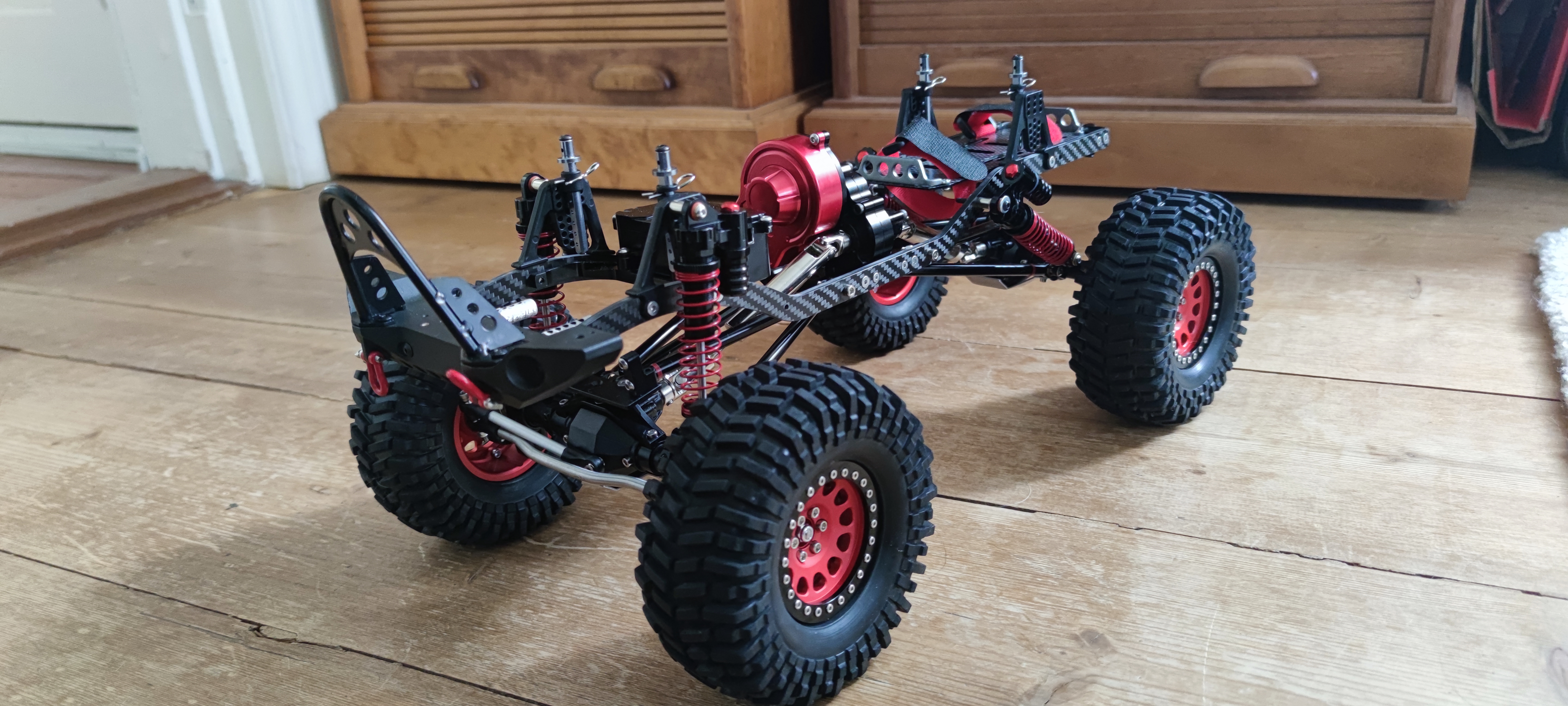

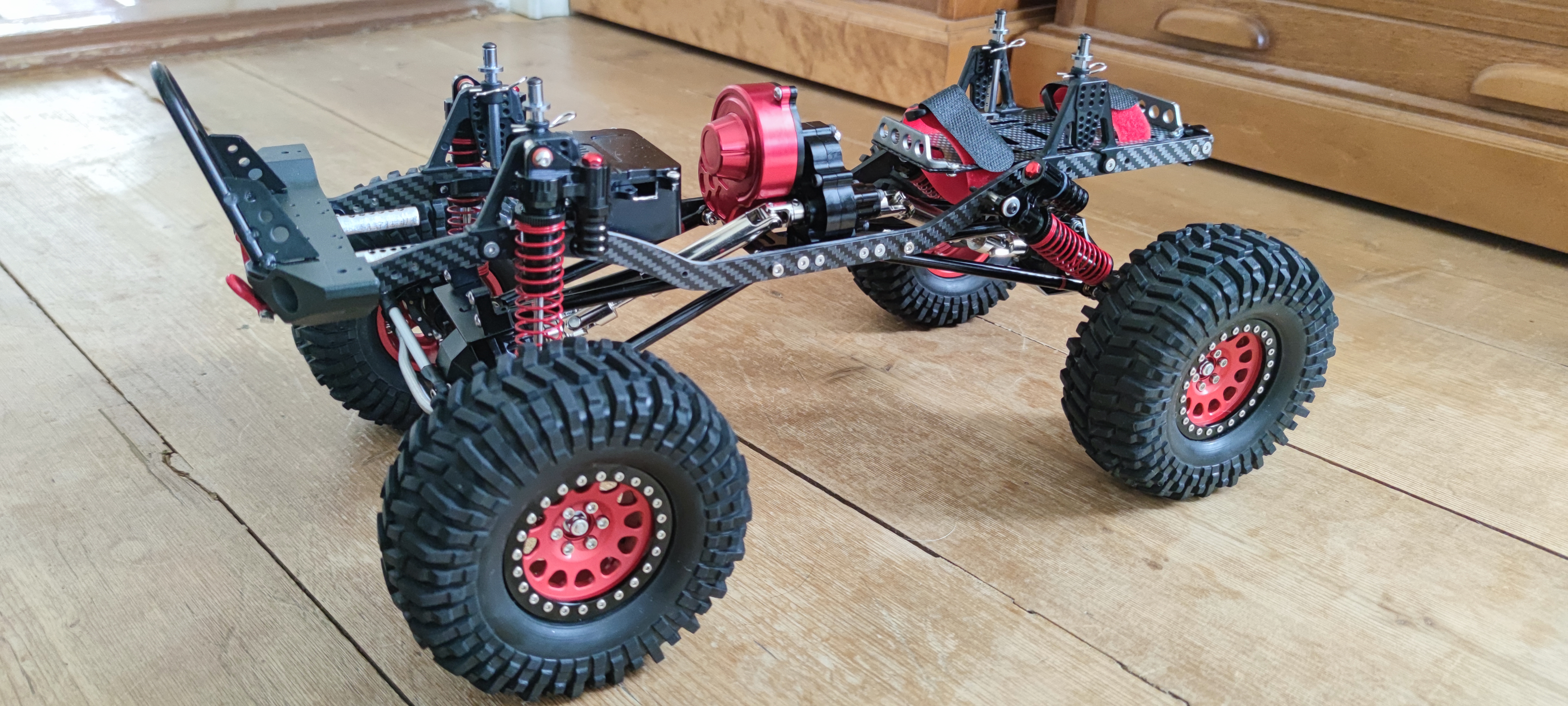

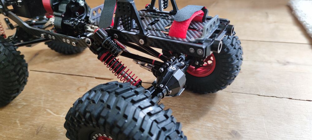

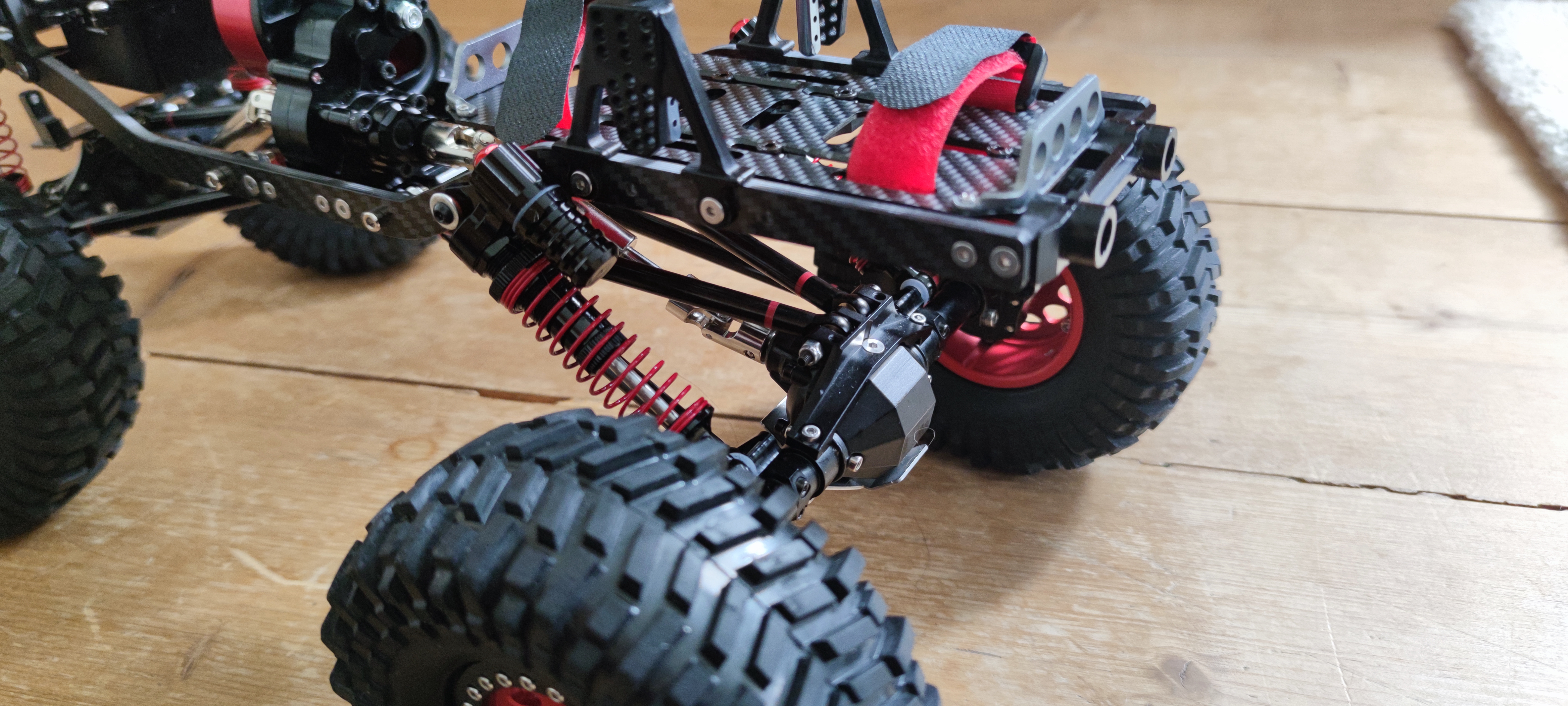

Nyt on auto suurimmilta osin läpikäyty, akselit, portaalit, vaihteisto. Oli ihan hyvä nämä käydä läpi, koska missään ei ollut mitään rasvaa...:D
Akseleissa ja avoimissa laakereissa on rasvana käytetty Red Line CV-2 MoS2-erikoisrasvaa, laakereilla jossa peitelevyt on käytetty Ultimate racing laakeriöljyä. O-renkaita lisäilty sinne sun tänne saadakseen pientä glappia pois, esim. renkaan hubin alle sain kaksi tökättyä.
Iskunvaimentimet olivat myös tyhjät, läpikäydessäni takaiskunvaimennusta aloin ideoimaan vaihtoehtoa cantilever jousitukselle, että saan jossain vaiheessa power wagon korin paikoilleen, ilman että iskunvaimennintornit törröttää lavan läpi ( ei vielä poistettu kuvissa). Pienen kokeilun jälkeen totesin että vaihtoehtona voisi olla eteenpäin nojaavat iskunvaimentimet, tämä toki johtaa uusiin haasteisiin. Koska runko on menossa vaihtoon metallirunkoon niin reippaasti vaan poralla uudet reiät iskunvaimentimille ja tämä vaikuttaa ihan toimivalta, muilta osin kuin aivan ääritilanteissa jolloin iskunvaimentimien kulma antaa niiden painua liian syvälle. Tähän ratkaisuna laitoin pienet jouset iskunvaimentimen varrelle jotka vaikuttavat ainoastaan ääritilanteissa, ja ei anna auton lässähtää mahalleen esteitä ylittäessä (ei vielä kuvissa). Katsotaan nyt kun saan loput sähköistä että miten sitten todellisuudessa muuta kun käsin rullatessa imurin yli. Takaiskunvaimentimissa on tällä hetkellä 750 cst öljyä, joka on ehkä, kulmasta johtuen vielä hiukan liian löysää, mutta näkeepähän ajossa sitten. Takaiskunvaimennus saattaa vielä vaihtua TeamC Rear Shock Absorber - Big Bore vaimentimiin, jotka olisivat hitusen paremman pituiset, 93mm vs 100mm, riippuen miten auto asettuu kuin on akut, kori moottori yms paikoillaan. Uudella järjestelyllä takajousituksessa auto antaa huomattavasti enemmän flexiä, aiemmin takarengas nousi 85mm ja muokkauksen jälkeen takarengas nousee 135mm
Etupuskurin asennuksessa tosiaan oli semmoinen pikku probleema, että liukuvat tapit olivat karvan liian paksut sopiakseen omiin reikiin, tapit kiinni porakoneeseen, täydet kierrokset ja dremelillä hiontaa samalla jolloin pinnasta tuli tasainen ja sai kaikkialta sopivasti matskua pois, nyt mahtuu hyvin, mutta eivät istu löysästi. Tappeihin porasin myös suoraan uudet rei'iät jotta puskurin saa tarpeeksi sisälle, katsoo nyt kuin koria sovittelen tarvitseeko vielä saada sisäänpäin. Jos tarvitsee vielä saada sisäänpäin niin ratkaisuna on puskurin runkokiinnikkeen kääntäminen, jolloin pienet huulet pitää dremelillä vetää pois, näin puskurin saa vielä puoli senttiä sisäänpäin. Etupuskurina käytetty takapuskuria, ja takapuskuriksi tinaan jonkun sopivan kokoisen kun olen korin saanut paikoilleen. Takapuskuria käytetty etupuskurina koska se on kapeampi, 160mm vs 200mm ettei jäädä puskureista kiinni joka paikkaan.

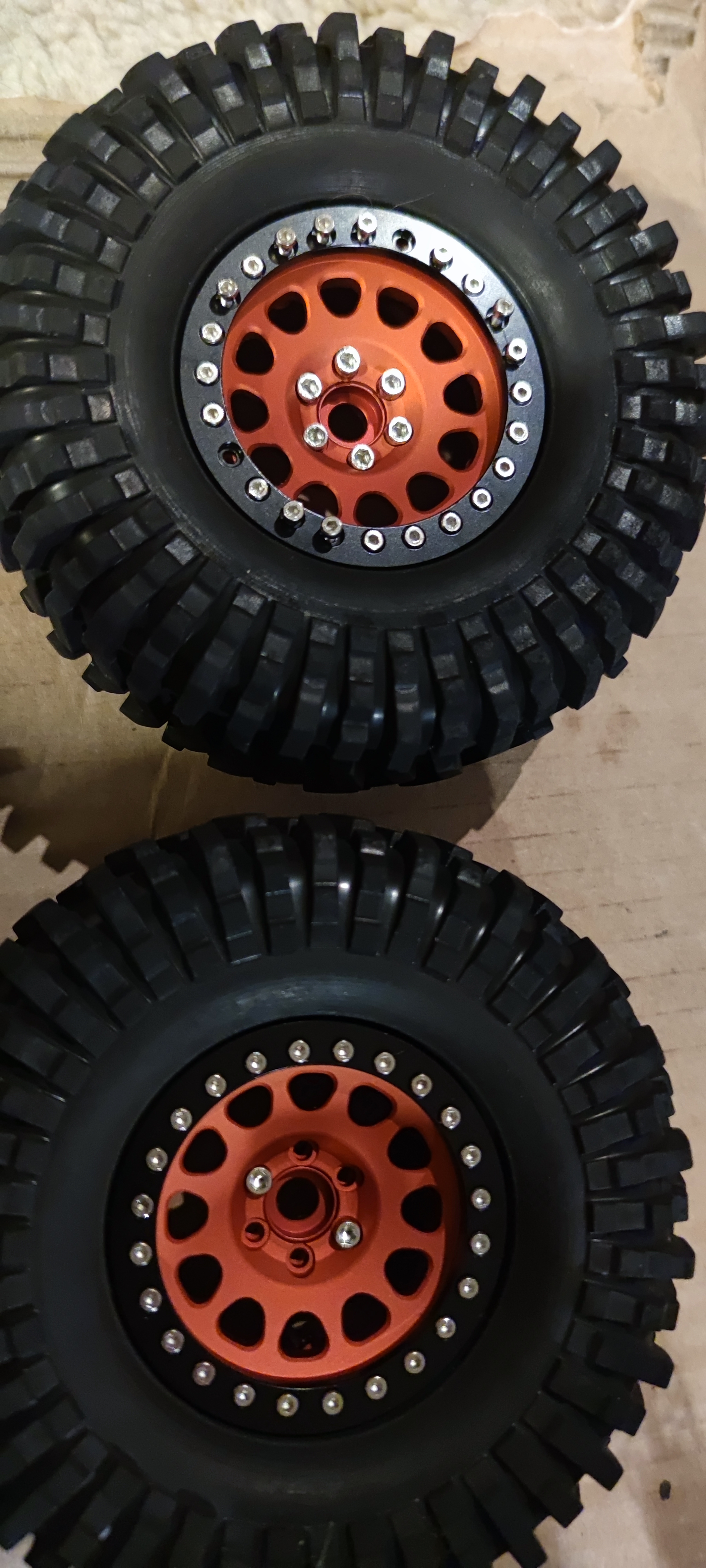

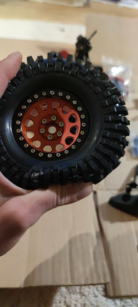

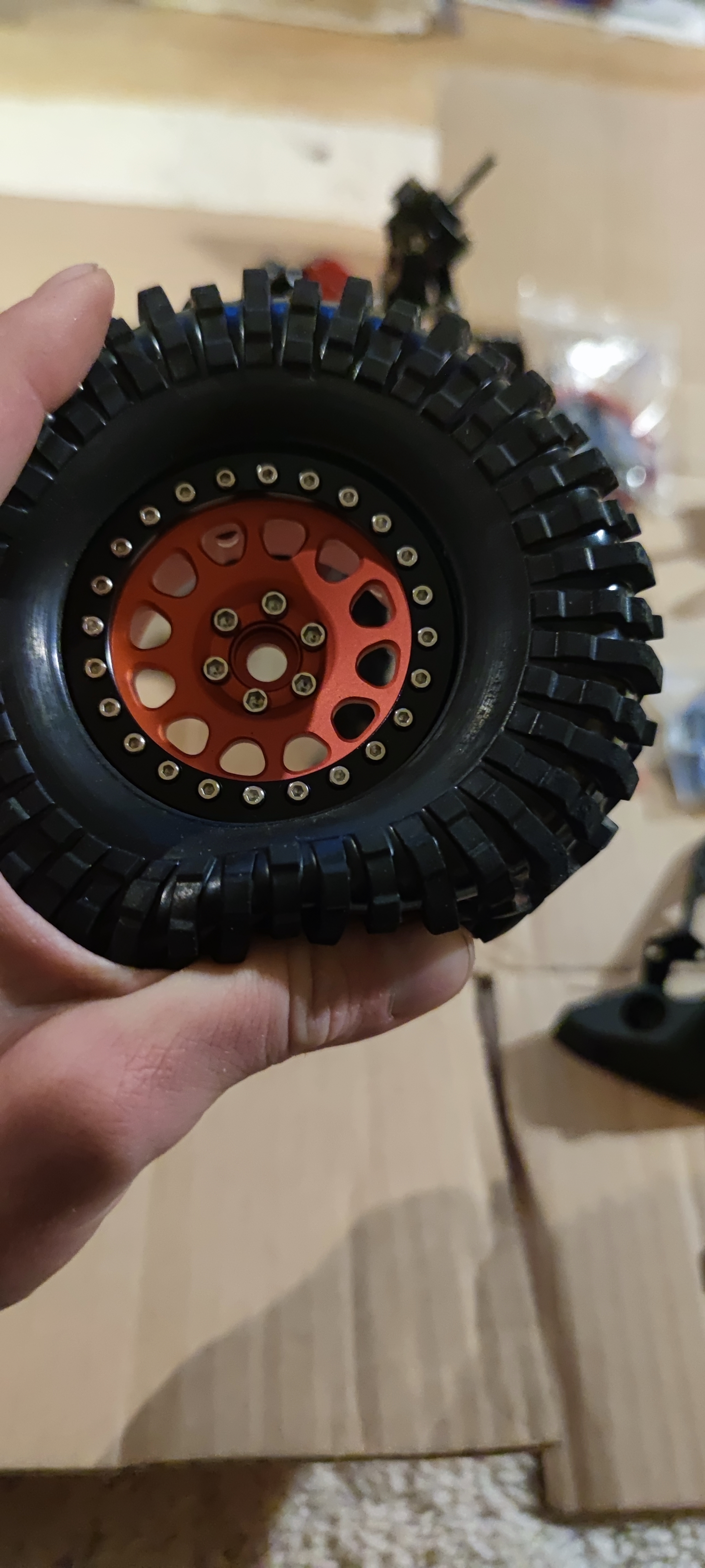

Beadlock vanteet avattu ja porattu ilmausreiät, koko homma vedetty nippuun soft locktightilla, katsoo nyt jos kestää tai jos mediumia täytyy käyttää jatkossa.

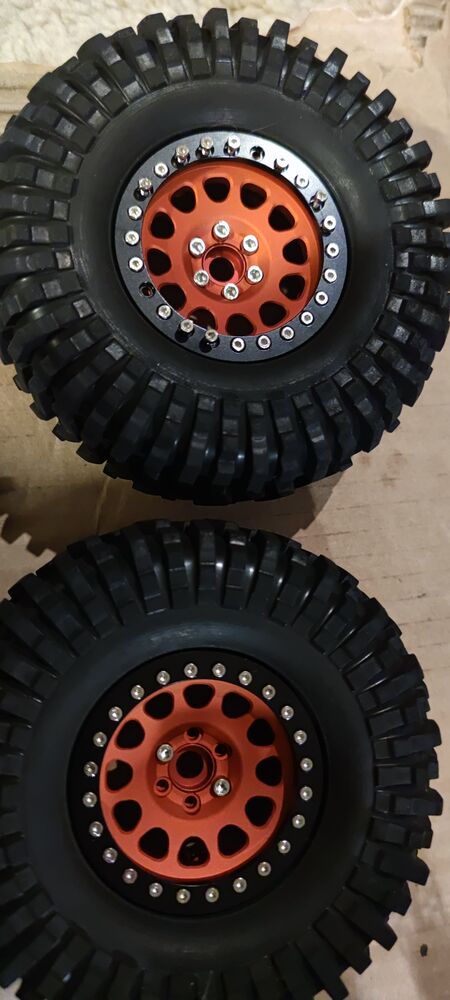

Renkaat ja vanteet menevät todennäköisesti vaihtoon koska renkaat ovat 126mm, ja vanteet taitavat olla peräti yli 2,2" eli noilla ei mennä kisaamaan, vaikka muuten vaikuttivat ihan kelpo setiltä, suht tahmeat ja pehmeät renkaat, kuitenkin suht hyvällä sivuttaistuennalla.
Painojakauma ilman sähköjä, akkua ja koria: 58,93/41,07
Recieverboksin siirrän todennäköisesti taaemmas, akun paikka/paikat tulevat nykyisen reciever boksin tilalle, jatkoa tulee kuin on kaikki osat käsissä ja sähköjen asennus alkaa!:)

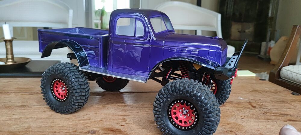

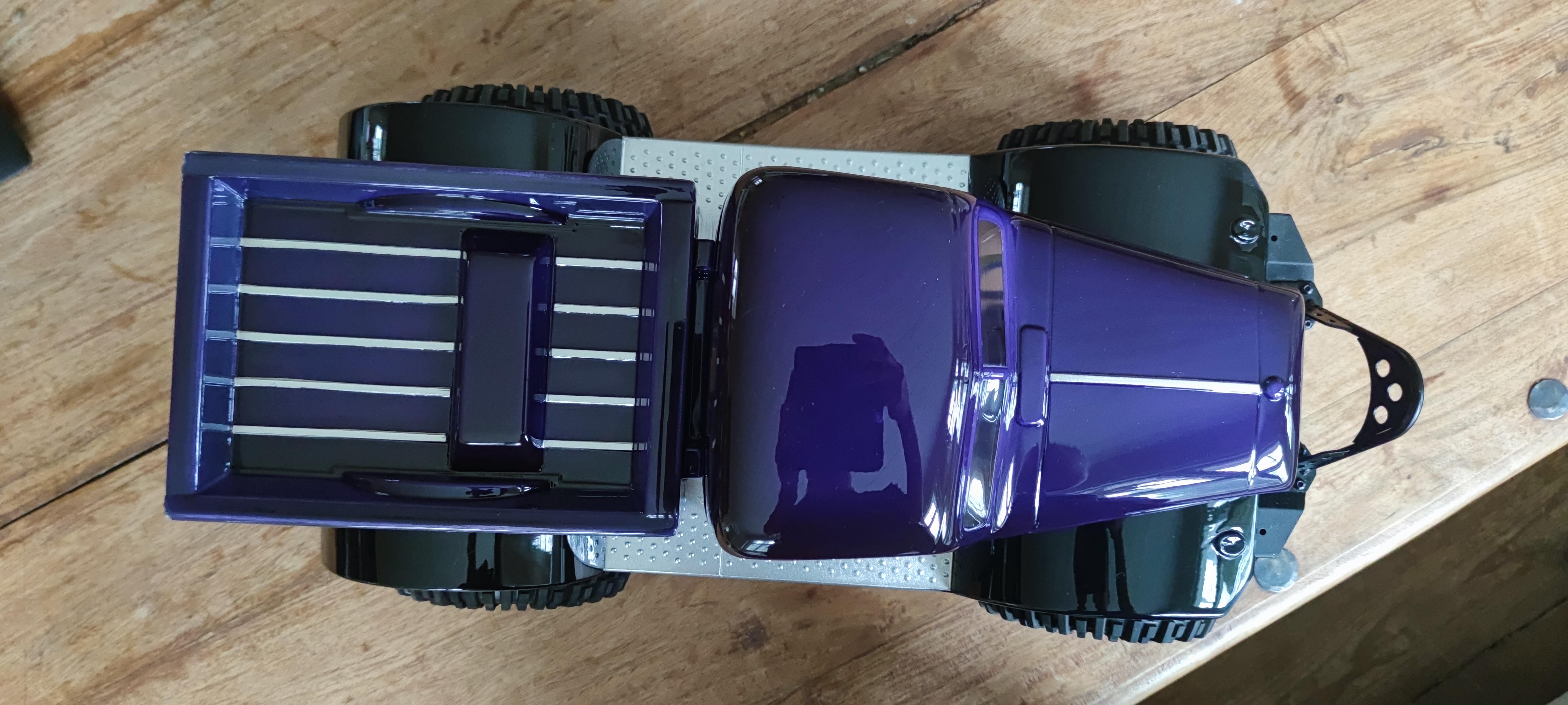

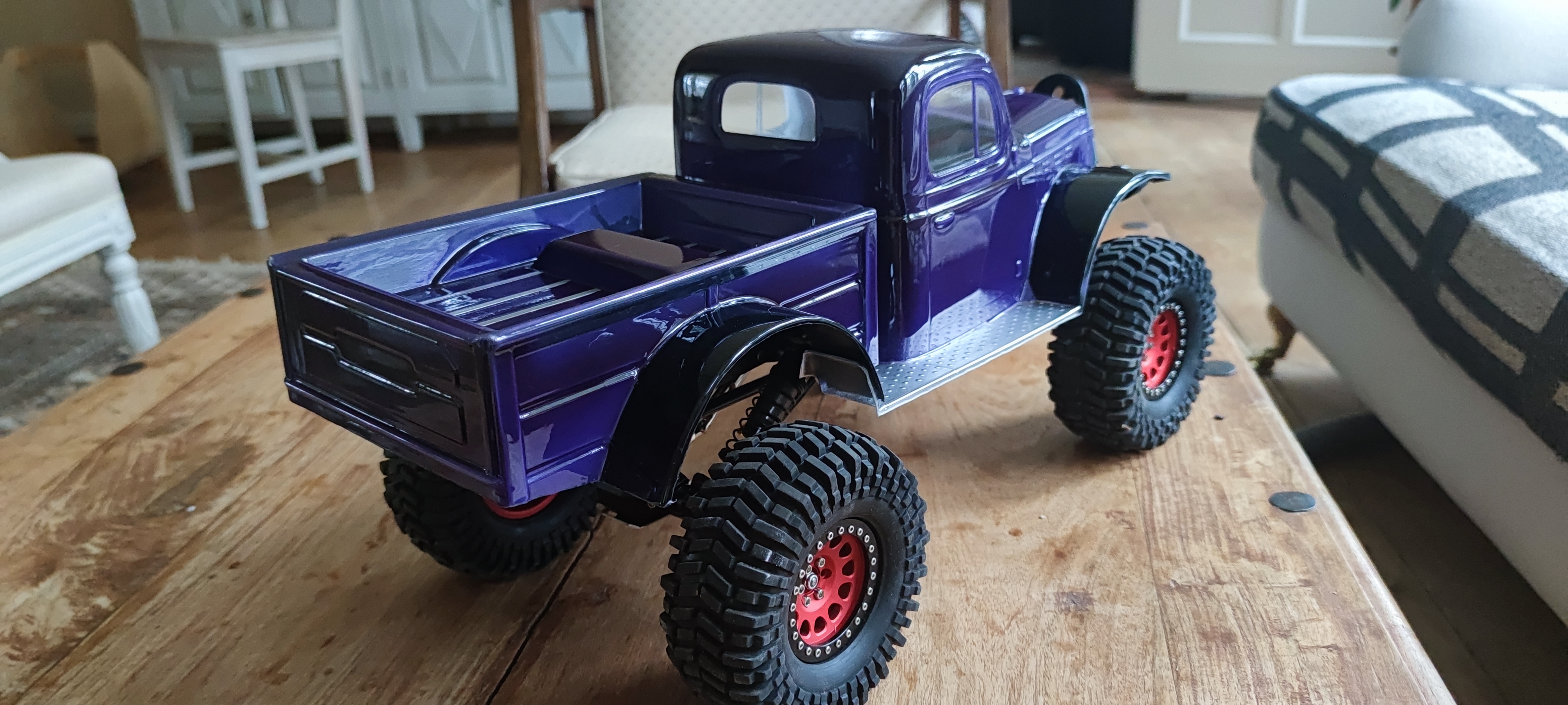

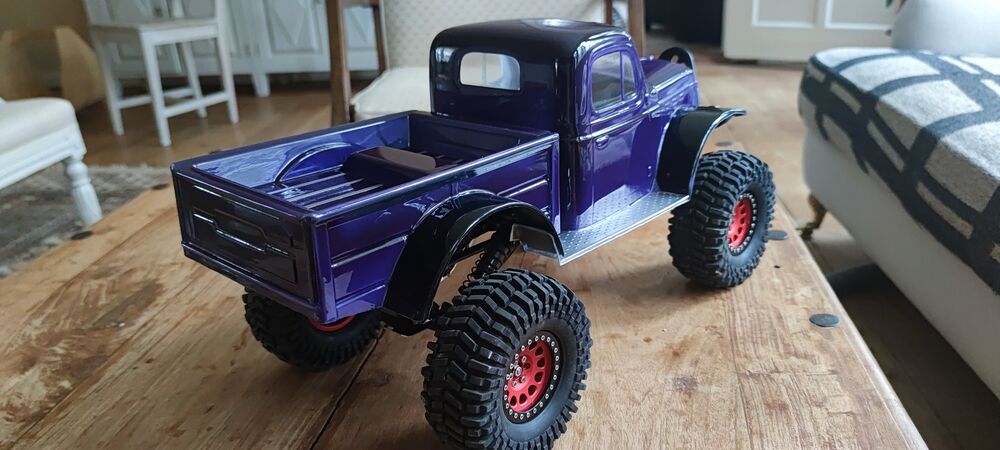

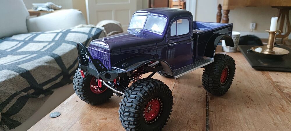

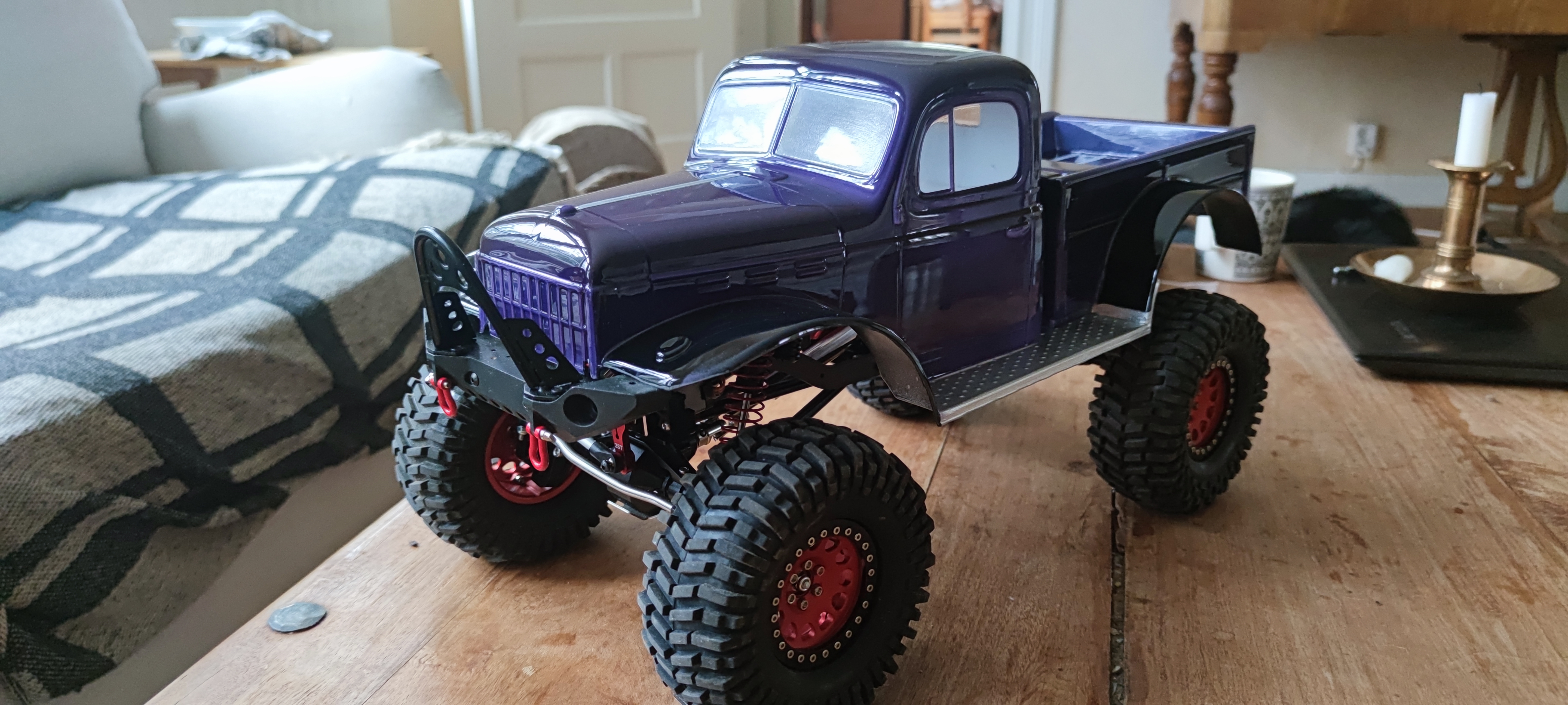

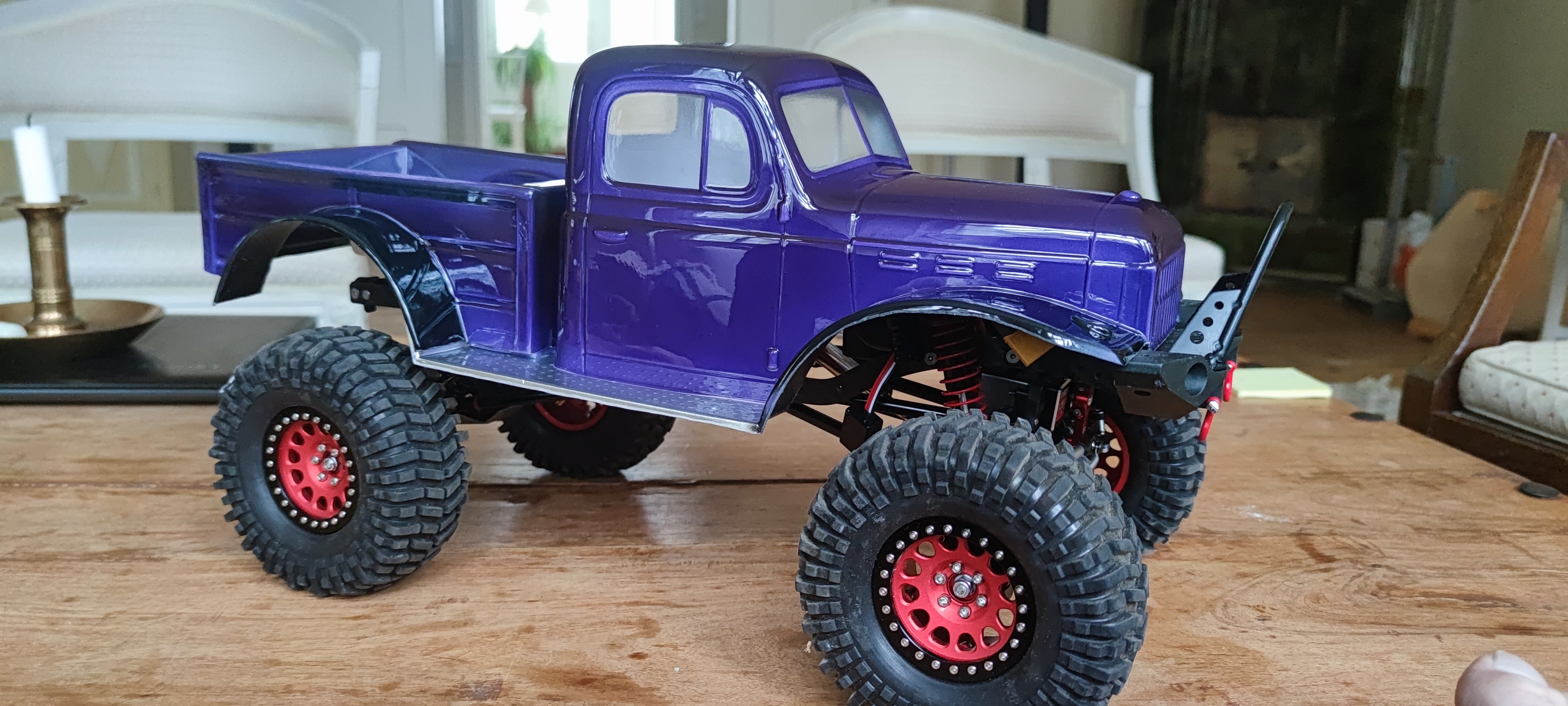

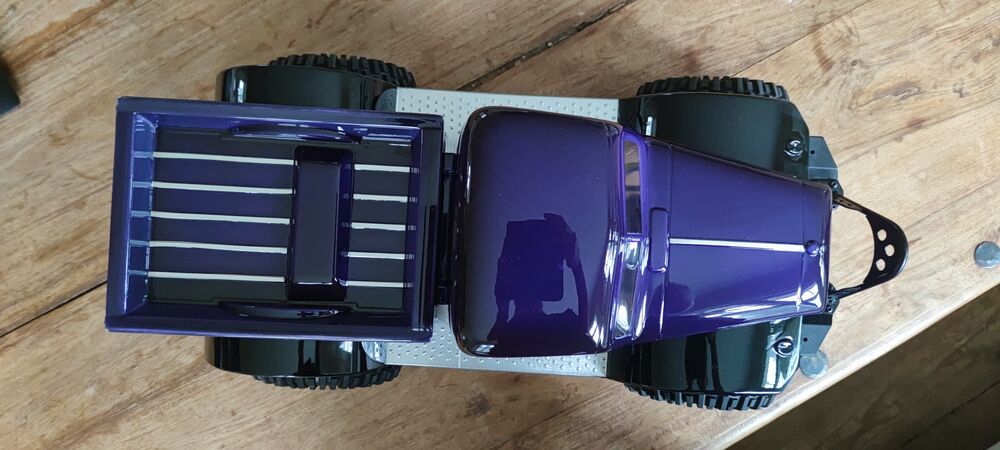

Nyt on koppa malattu, power wagoning lava osa oli muuten todella hankala maalata läpikuultavilla väreillä, koska väriä on hankala saada ahtaisiin lava reunoihin. Ensi kerraksi tiedän että reunat kannattavat suoraan pohjustaa mustalla värillä jolloin sävyero jää näkymättömäksi, nyt pohjustin valkoisella, ja yritin korjata mustalla, lopputulos ihan ok, ja seuraavalla kerralla tietää sitten. Teiuppauksessa huomasin etät ne teipit pitää ihan oikeasti painaa kovasti paikoilleen, pariin kohtaan pääsi valkoista pohjustusmaalisumua ei toivottuihin kohtiin, mutta ei mitään sen suurempaa.
Harmikseni huomasin että koriin ei pystynyt etukäteen (ainakaan revellin väreillä) maalaamaan yksityiskohtia, koska kori on nii staattinen että se vetää maalit minne sattuu kun pensselillä tullaan edes lähelle, jos kellään on tähän niksejä niin otetaan mielellään vastaan! Raitoihin ynnä muihin Hobbyfactorysta ostettu Hobbyknox 3mmx55m maskeerausteippi oli aivan erinomainen, scotchin sininen ajoi asiansa myös hyvin suuremmilla pinnoilla, mutta täytynee ensi kerralla painaa tiukemmin paikoilleen.
Auto oli tarkoitus maalata vihreä-keltaiseksi, mutta eipähän hobbyfactorylla juurikaan värejä ollut hyllyssä, tosin olen kyllä tyytyväinen sekä värivalintaan että lopputulokseen. Ensimmäinen inside out maalaus kyseessä niin onpahan siinä vähän omia niksejä, läpikuultava väri tuskin helpotti asiaa. Kori on ennen maalausta soviteltu aika pitkälle, mutta odotan vielä 550 moottoria joten sen saavuttua teen lopullisen sovituksen ja sopivat kiinnikkeet. Kori on hankala saada omaan makuun tarpeeksi matalalle, katsotaan nyt jos sen saisi tuosta hiukan vielä laskettua.
Korin meinasin kiinnittää holkeilla, ja Scotch dual lock extreme tarranauhalla.

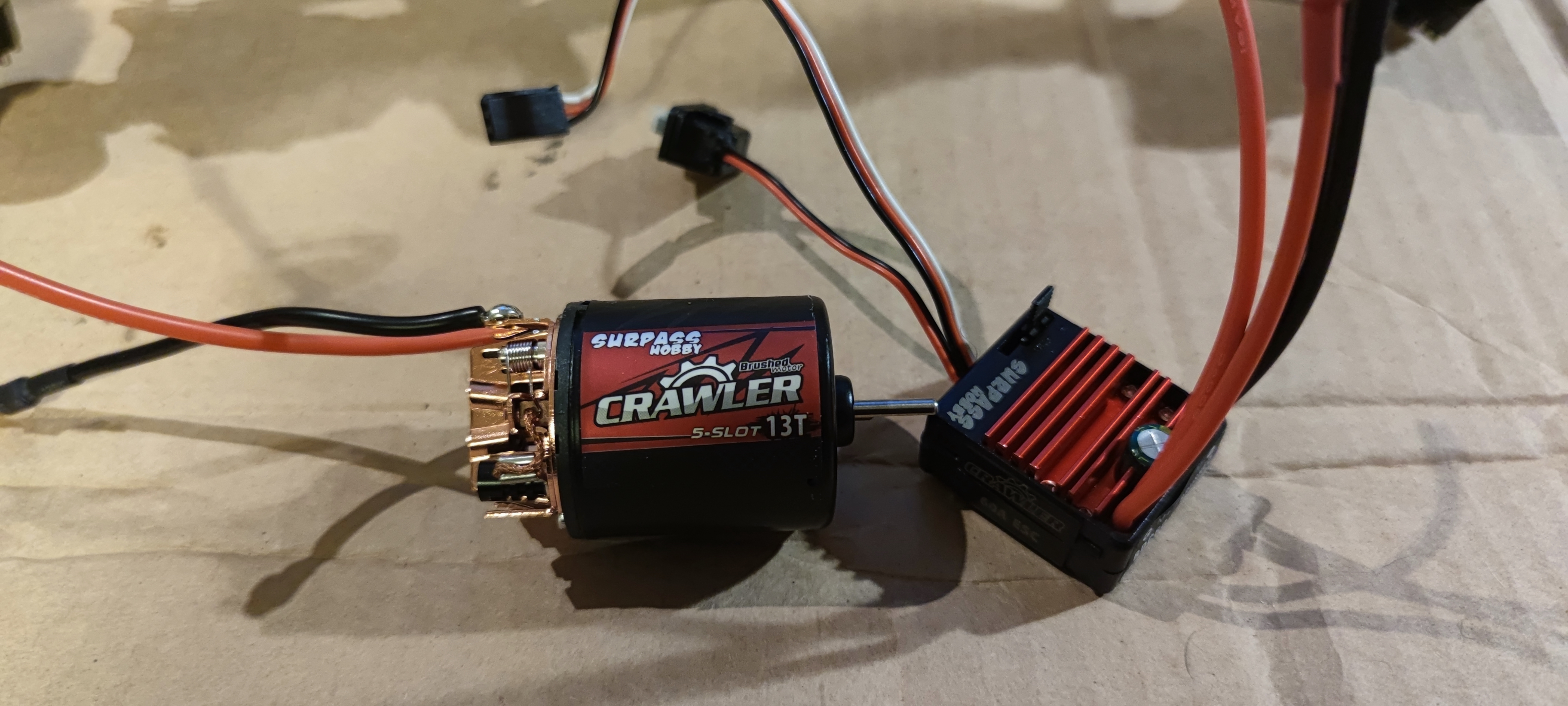

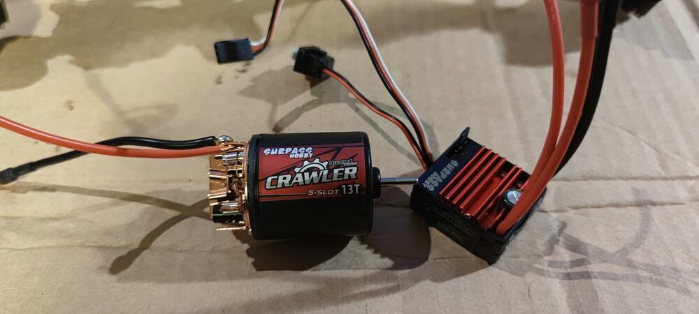

Autolla on ajettu ensimmäiset koeajot, kiinan moottorilla ja hyvin vaikutti kaikki pelaavan.
Seuraavaksi alan tekemään, tai ainakin yrittämään, side platien tekoa. Mukaankuuluvat jäivät pois banggoodin paketista, mutta niistä ja yhdestä hiukan murjotusta iskarista tuli hyvitystä 80euroa jolloin perusasetelman hinta tippui 404->324 euroa, omasta mielestä ihan kelpo hyvitys.
Banggoodista sen verran että tavarat tulevat nopeasti, ja eivät takerru tulliin. Postnord hoitaa toimitukset ruotsista eteenpäin, kaikki tilaukset saapuneet etuajassa ja tracking sekä asiakaspalvelu toimii, tosin asiakaspalvelu on hidas ja alennuksen hankkimisessa meni suurinpirtein viikko.
Minkä varassa tuo kori on kuvissa? Jos on noiden koritolppien varassa niin heivaa ne pois ja magneettikiinnitys niin tulee heti 10-15mm alemmas. Takanahan nuo tornit on vain koristeena muutenkin. Iskareihin ulosjouston rajoitus niin tippuu noin 10mm myös.
Elis
Viestit: 60
Viesti Kirjoittaja Elis »
Etupäästä kori on kiinni rungossa/puskurissa lokareista ja eturitilästä, eli siellä ei ole kauheasti pelivaraa ellei lokareita lähde turmelemaan, takapäästä on kiinni rungossa, koriin on jo tehty parit lovet jolla sain sen hiukan alemmas, mutta nyt alkaa moottorin johdot tökkimään vastaan, katsotaan nyt jos 550 mahtuu tuohon koria leikkaamatta, johdot täytyy ainakin 550 juottaa sivuun päin, tai kääntää moottori ylösalaisin jolloin johdot eivät olisi tiellä. takapää on ns. ilmassa, joku purkki tuossa välissä nyt on että pysyy kuvia varten linjassa hytin kanssa. takapään iskaritornit on heivattu kuuseen, joten lavan saisi käytännössä matalammalle, mutta kai pitää hyttiä saada saman verran alas kun lavaa tai näytää tyhmältä? Takapää laskee vielä sen 10mm kun tulee moottorin paino päälle, ja etupää ehkä 5mm kun tulee akku paikoilleen. Etupää saattaa laskea vielä hiukan kun vaihdan löysemmät iskariöljyt, nyt 425 tai 450.
Penspring modit eteen ja mahdollisesti takajousituksen modaaminen matalammaksi toki toisi koria vähän matalammalle. Toisaalta olen nyt suht. tyytyväinen jousitukseen, ajopainolla droopia on nyt noin 42%.
