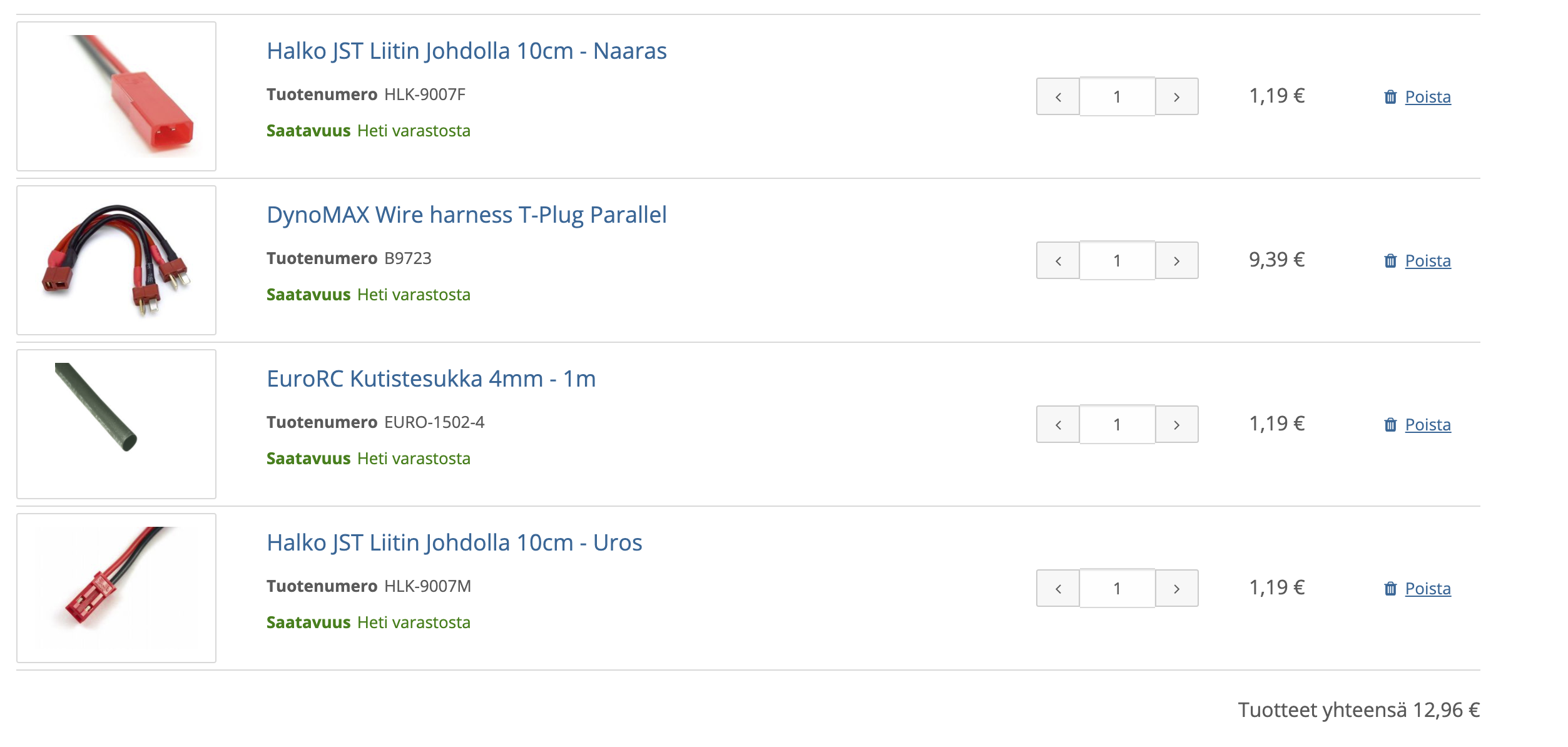

Noniin, nyt asiaan.
Oletan että sinulla on Elementin omat, mukana tulevat akkuliittimet, eli mallia DEANS. Tein eurorc:n ostoskoriin listan millä saat servon pelamaan ja oletan että kolvi ja tinaa löytyy.
Näyttökuva 2021-9-5 kello 18.14.23.png (373.49 KiB) Katsottu 2240 kertaa
-Deans liittimille "rinnan" kytketkentäliitin tai Y-haara. Tällä saat akulta virran AJOnoparille ja VINSSInoparille.
Kannattaa hankkia myös lisää uros+naaras liittimiä x-määrä (5paria?) tulevaisuutta varten.
-JST-liittimet on vinssinoparin moottorin johtoihin ja näillä liitetään servomoottoriin. UROS+NAARAS näissä valmiina pienet johdot. Näitäkin voi ottaa muutamat varalle tulevaisuutta varten.
-Muista aina kutistesukka AINA ENNEN JOHTOJEN JUOTTAMISTA paikoilleen johtoon odottamaan kutistusta.
Johtojen juottaminen on huomattavasti helpompaa ja mukavampaa kun on apukäsi mikä pitää juotettavat kappaleet paikallaan.
https://www.motonet.fi/fi/tuote/801055/ ... rennuslasi

Kiitos pirusti Pise, toi olikin tosi hyvä oivallus koota tarpeet ostokoriin. Nostan virtuaalihattua.
Mulla on juotosasema, butaanikolvi, pari roikkakolvia ja pikakolvi, samoin pari kolmatta kättä muutamin hauenleuoin,ja osaan juotella, mutta nämä liitinlatinat on alkuun hepreaa niin on pakko kysyä apuja, jota sainkin.
