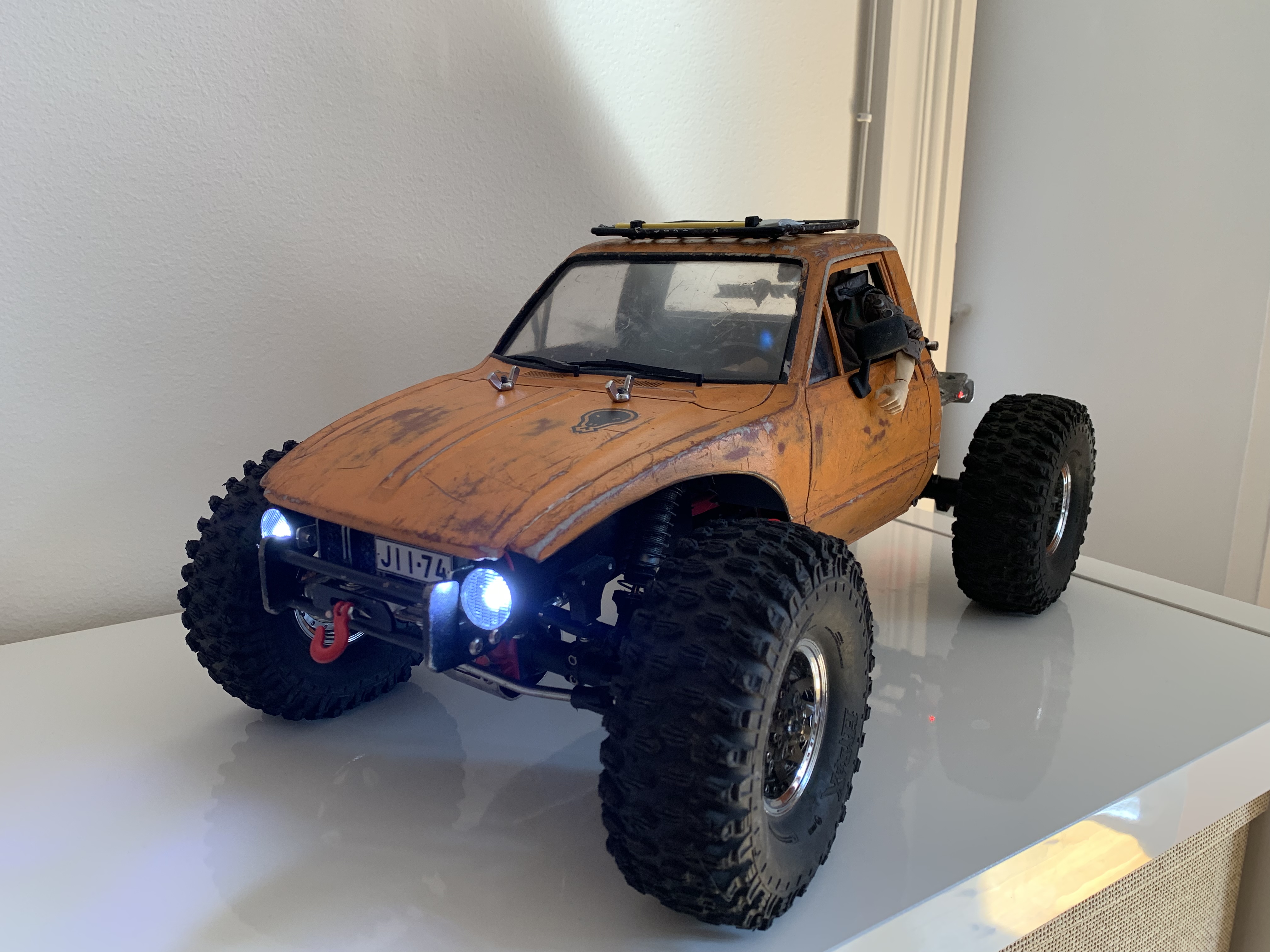

Lähdin talvella rakentelemaan C2 kisarassia, ja päätin testata Flatgekkoa alustaksi. Alkuun oli Power wagonin kopalla mutta sitten aloin haikailemaan kovaa koppaa flatbedilla joten hommasin RC4WD:n Mojaven ohjaamon. Tämän(kin) oli tarkoitus olla budjettiprojekti ja siksi tilasin akseleiksi Banggoodista muoviset AR44:t. Laatu vastasi hintaa joten alle asti ne ei koskaan päässeet. Suutuspäissäni tilasin sitten Boom Racingin Phat AR44:t ja etuakseliin overdriven. Laatikko on Integyn Axial 3 gear-klooni johon laitoin Incisionin slipper eliminatorin. Kardaanit oli aluksi Trx:stä pöllityt (budjetti!) mutta nälkä kasvoi syödessä joten ne vaihtuivat aika äkisti Incisioneihin. HW Fusion 1800 kv mottina.
Vähän ollut etsimistä suorituskyvyn kanssa ja turpiin kävin ottamassa PK-crawlerkisoissa. Sieltä saaduilla opeilla laitoin eteen 90% droopin hyvin löysillä jousilla ja taakse 70% melko napakoilla. Lisäksi siirsin akun eteen kun tuntui että keulassa oli liian vähän painoa. Näillä muutoksilla oli jo melkoinen vaikutus ja nyt tuntuu että suunta on taas oikeanlainen suorituskyvyn suhteen. Messinkiä ajattelin vielä testata c-hubeihin ja/tai knuckleihin.

Yhteensä 44 pistettä
Joku lapio pitää viel viritellä ja kuski vielä tulossa joten 48 tai 49 pistettä on tavoite. Maa-ankkurille pitää järkätä paikka lavalta ja ehkä kirveskin siirtyy sinne, saa painoa alemmas.

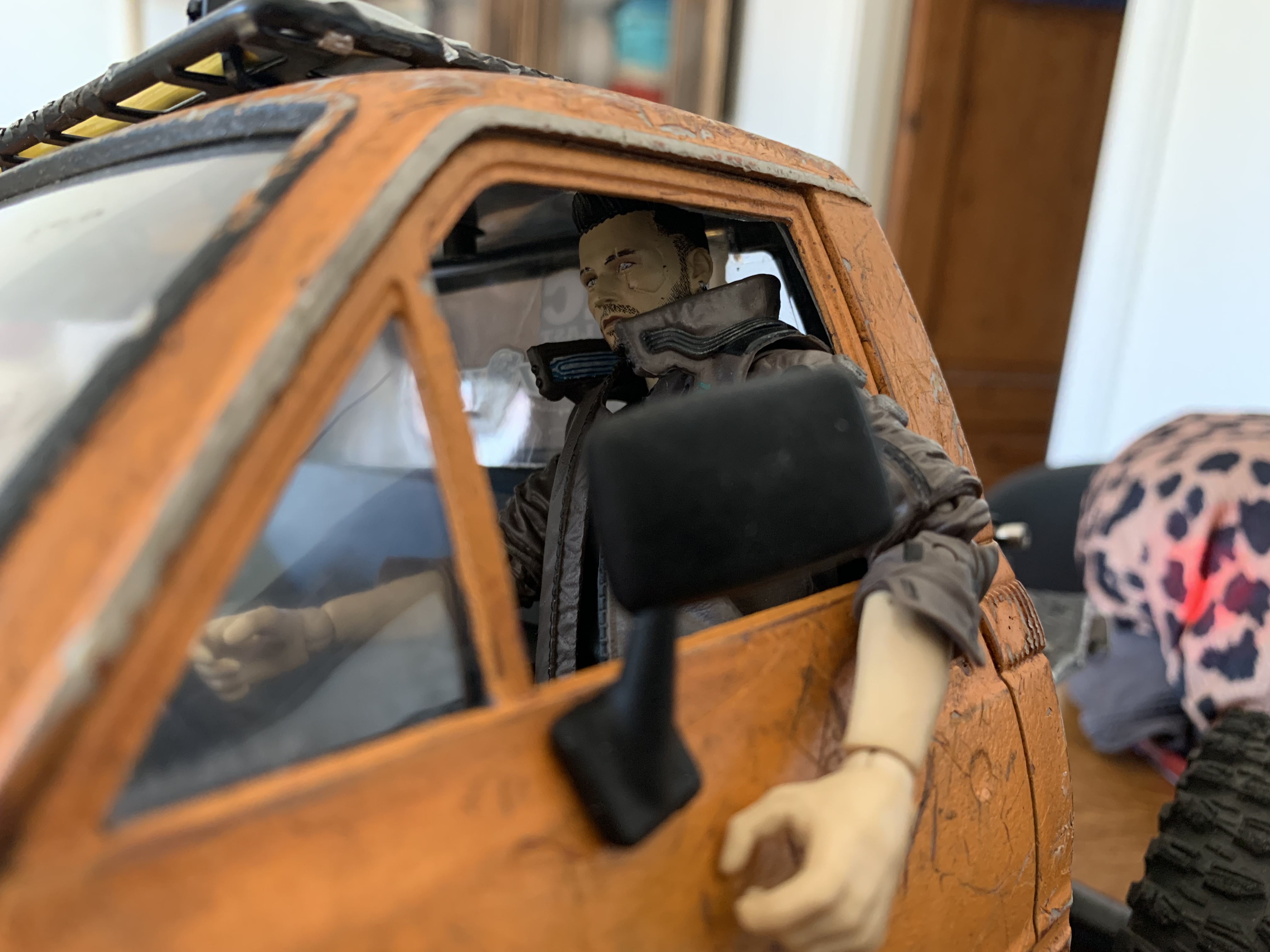

Sain tänkin valmiiksi kreivin aikaan. Kuski mahtui kokonaan joten -49 pistettä on loppusaldo (peilit lisätty sitten viime yhteenvedon).
