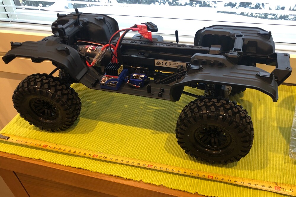

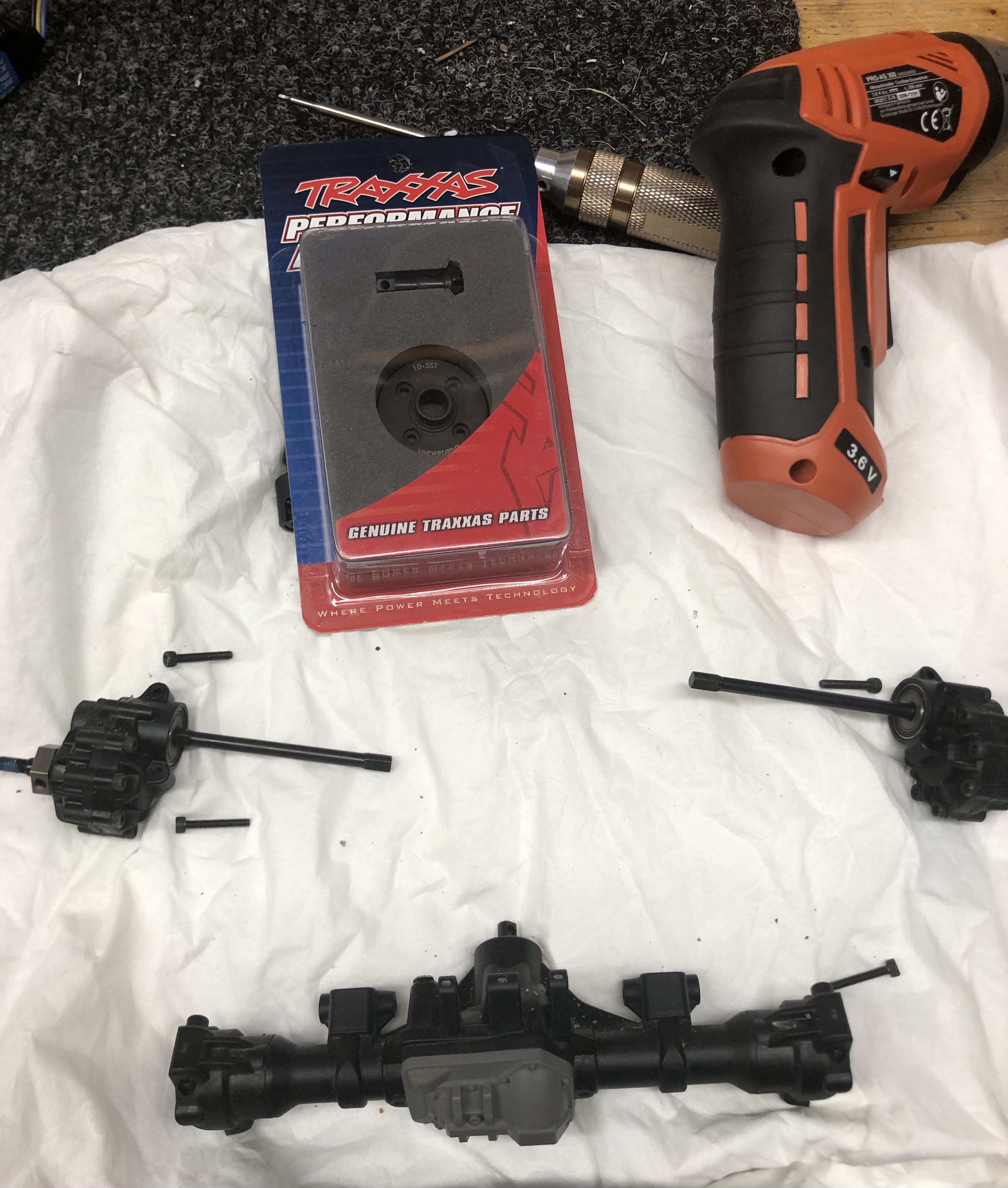

Kuluneen vuoden olosuhteet saivat aikaan mielenkiinnon heräämisen RC autoihin. Aikaisempaa historiaa ko. laitteiden kanssa ei käytännössä ollut. Pitkään oli mietinnässä vauhdikkaampi laite mutta törmääminen YouTubessa Pisen RC maasturit kanavaan ja sen kautta SBG:n ja HD:n kanaviin saivat aikaa päätöksen hankkia crawleri. Ilman isompia perusteluja miksi ko. kitti, tein ostopäätöksen TRX-4 kitistä. Halusin harrastella ja kasata ainakin kitin itse, jos sitten innostuu niin ehkä tiedän paremmin ensi kerralla mitä olen hakemassa. Nyt uskaltaa jo topicin aloittaa, kun näyttäisi ajokuntoon auton saavan.
Tästä lähdettiin liikkeelle

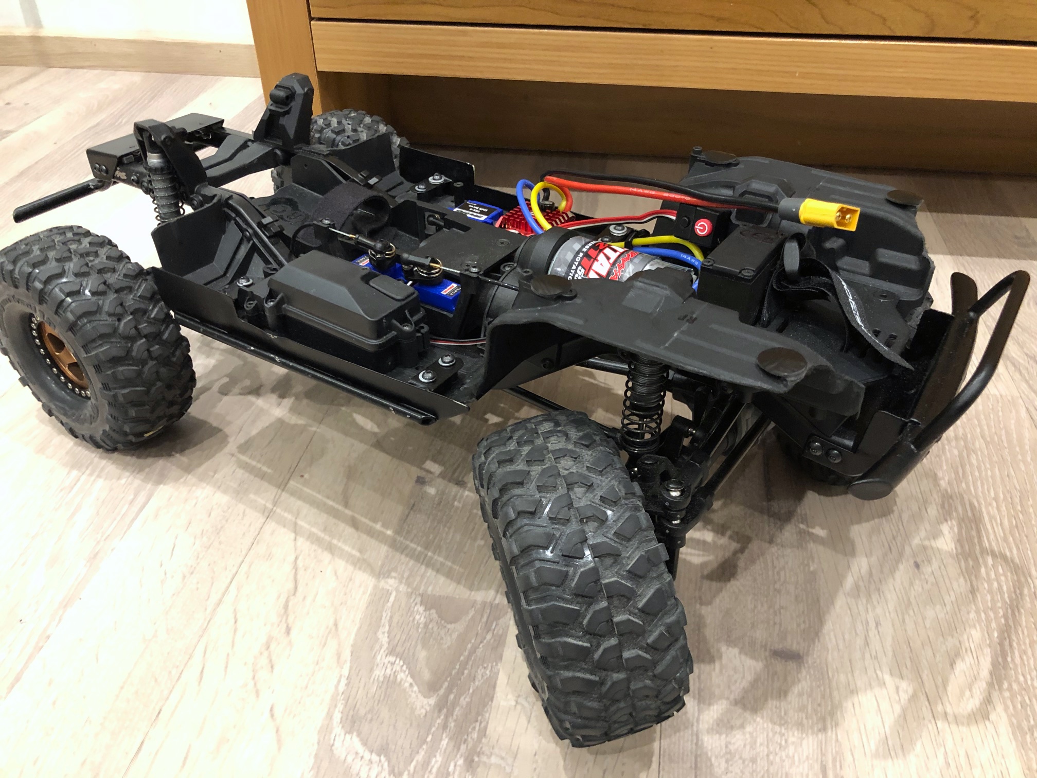

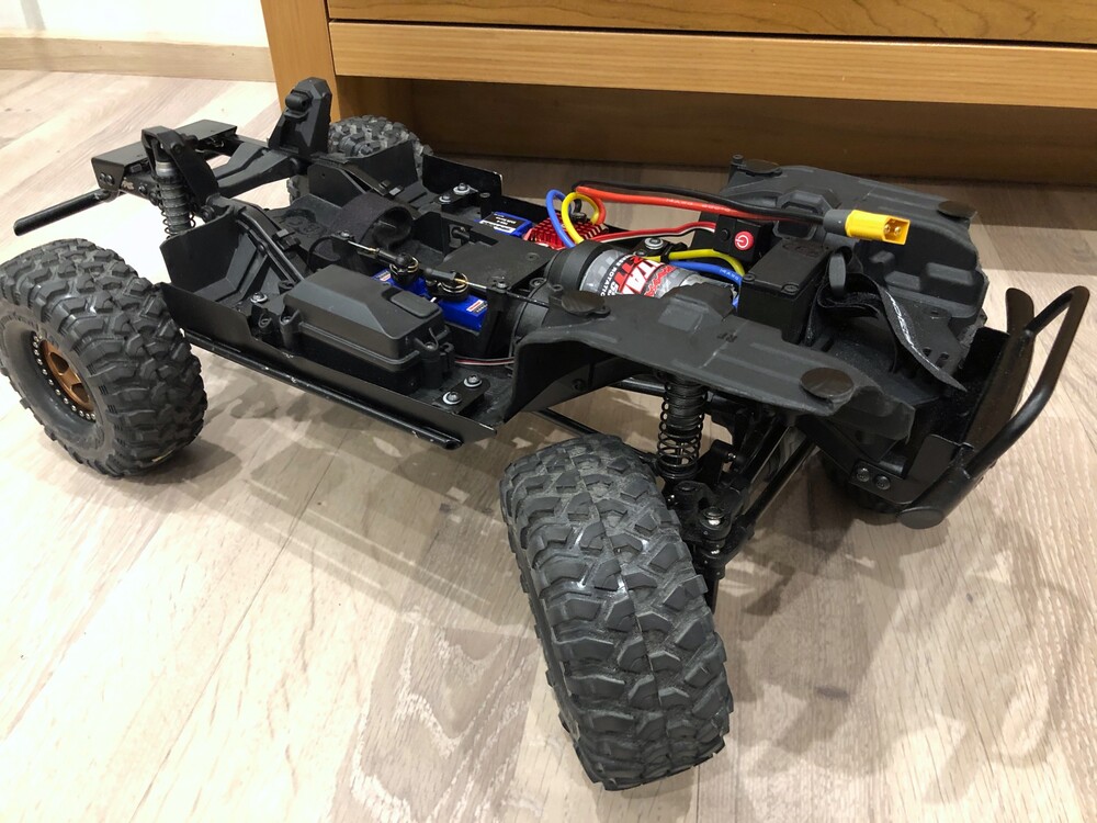

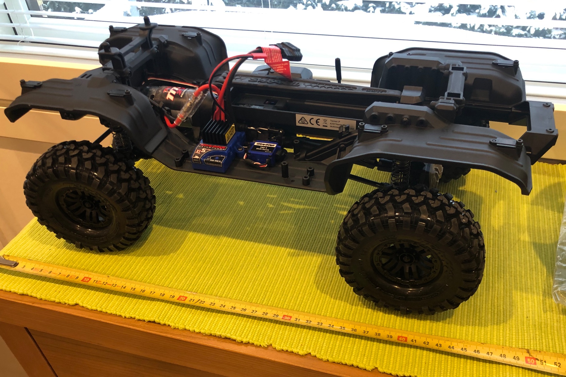

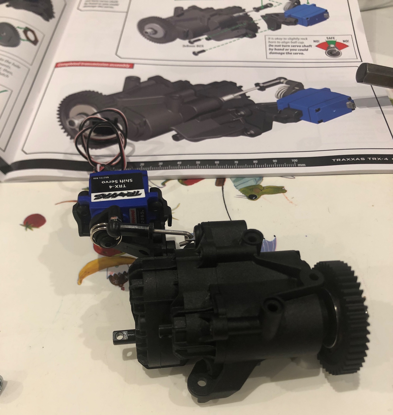

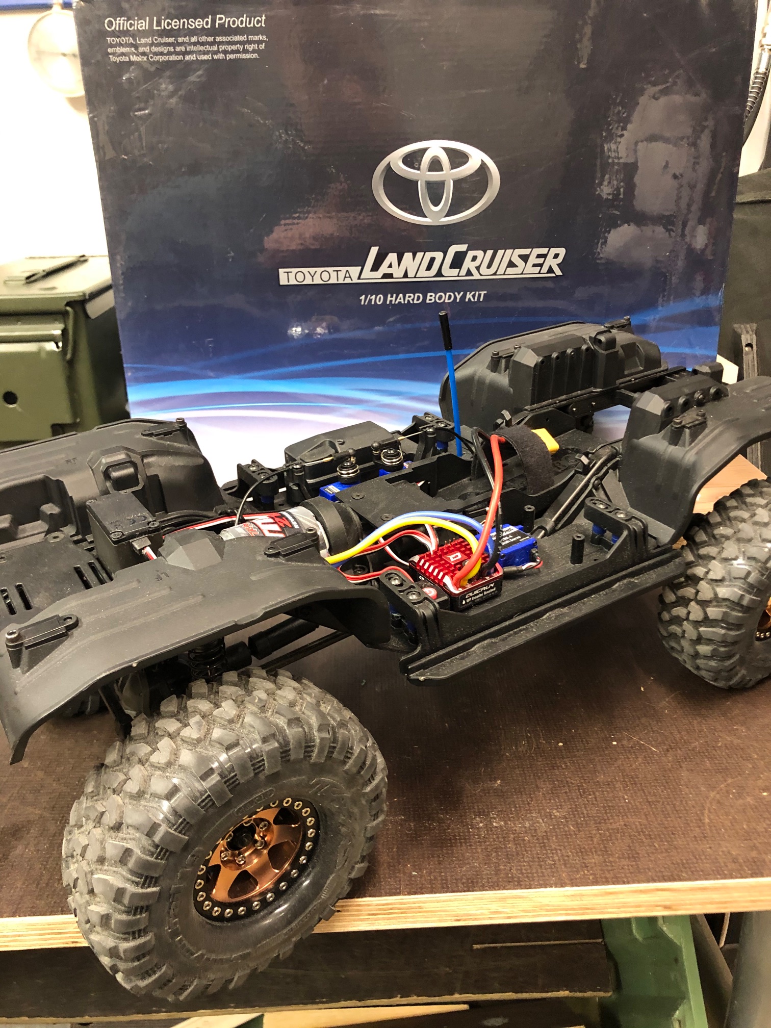

Tässä vaiheessa kaikki hyvin ja etenee helposti hyvän manuaalin mukaan
TLC70 2.jpg (463.74 KiB) Katsottu 3784 kertaa

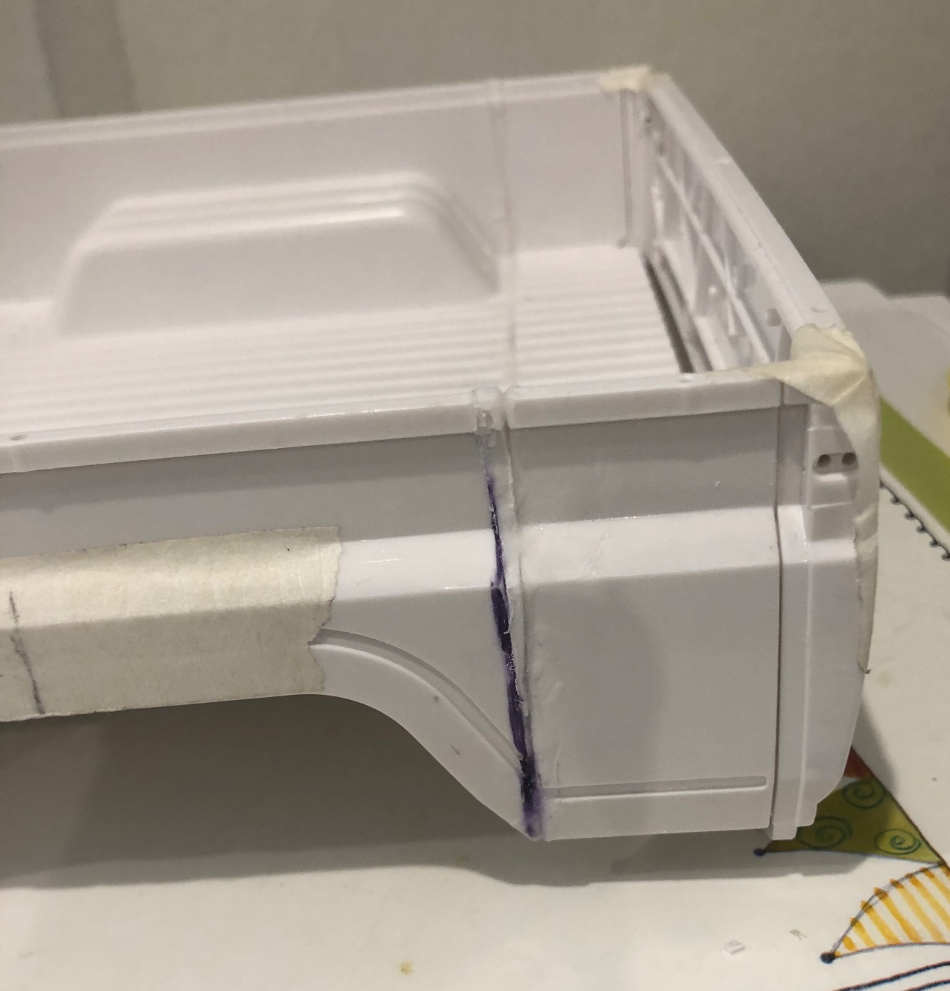

Harrastuksen luonne alkoi heti hahmottua, kun palikkaa alkoi vaihtumaan ennen kuin koppaa edes sai päälle ja vasta olohuone testit oli suoritettu.

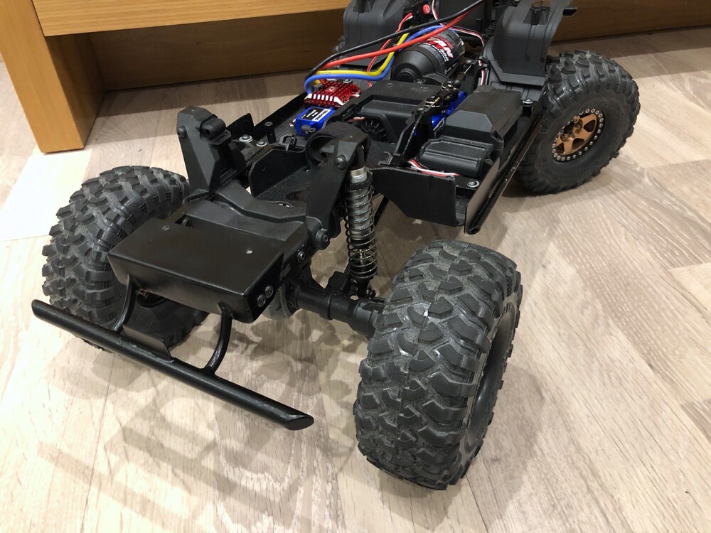

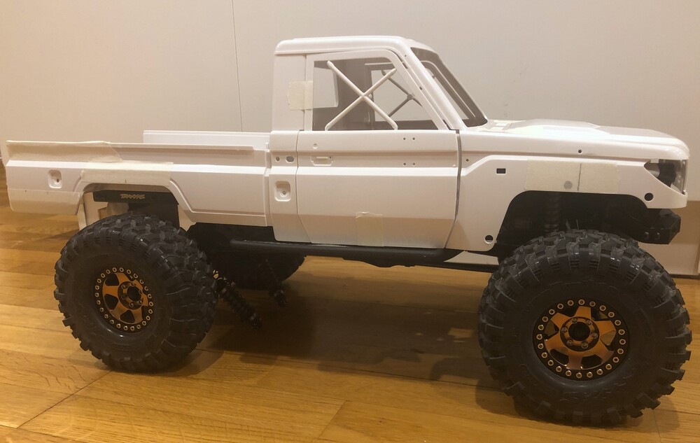

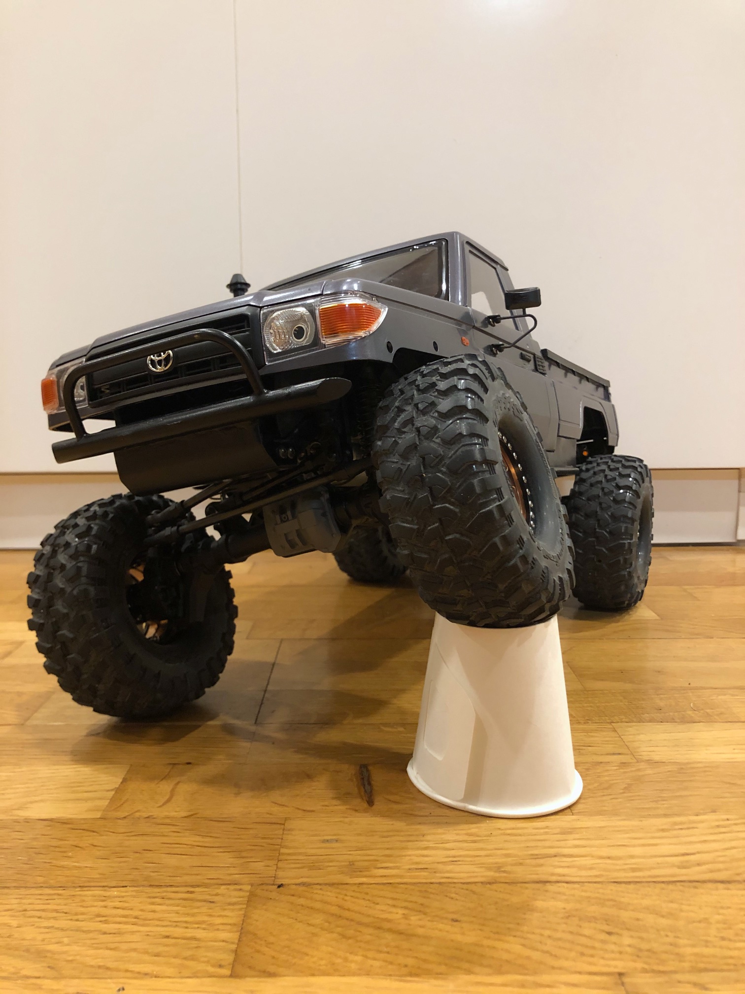

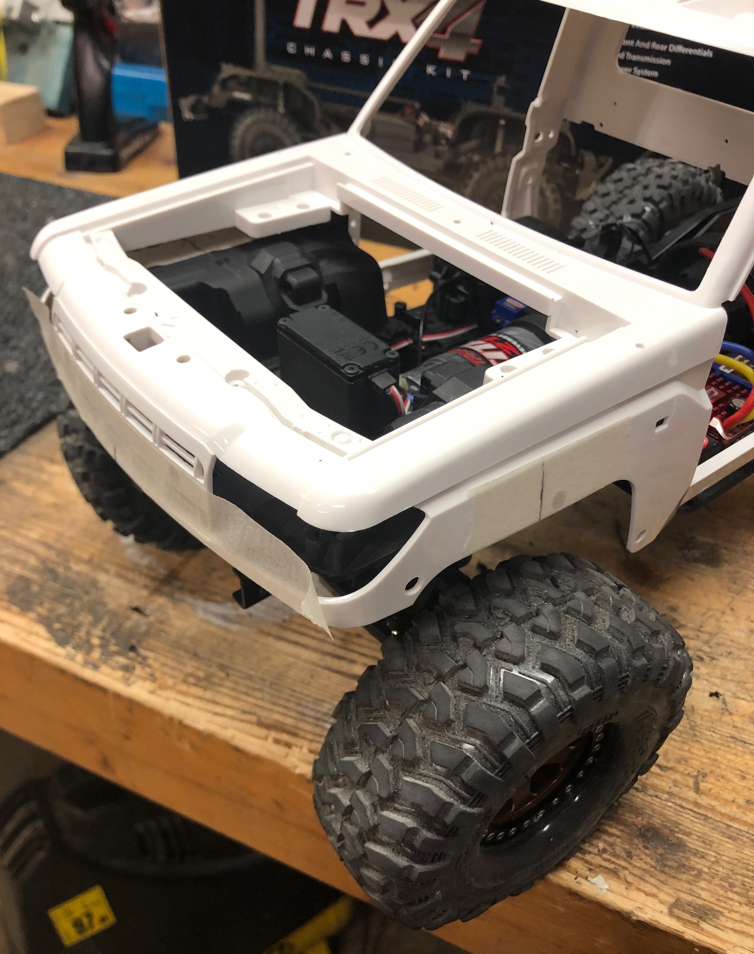

Tarkoitushan oli tähän nakata perus Sportin pick-up koppa päälle, tyytyväisenä valloittaa takapiha mutta korona-ajan saatavuus ongelmat iskivät. Ensin oli loppu Sportin pick-up kopat ja kun sain mieleni käännettyä Sportin camperiin, valtakunnan mustat lexan värit oli loppu tai no ainakin kaupoista joiden toimituskulut oli inhimilliset. Sen verran oli selkeät suunnitelma myös maalauksen suhteen, että piti miettiä C-suunnitelma.
Foorumilla oli myynnissä LC70 ja tässä vaiheessa homma alkoi karata lapasesta. Lexan saksetkin ostin ihan turhaan:D

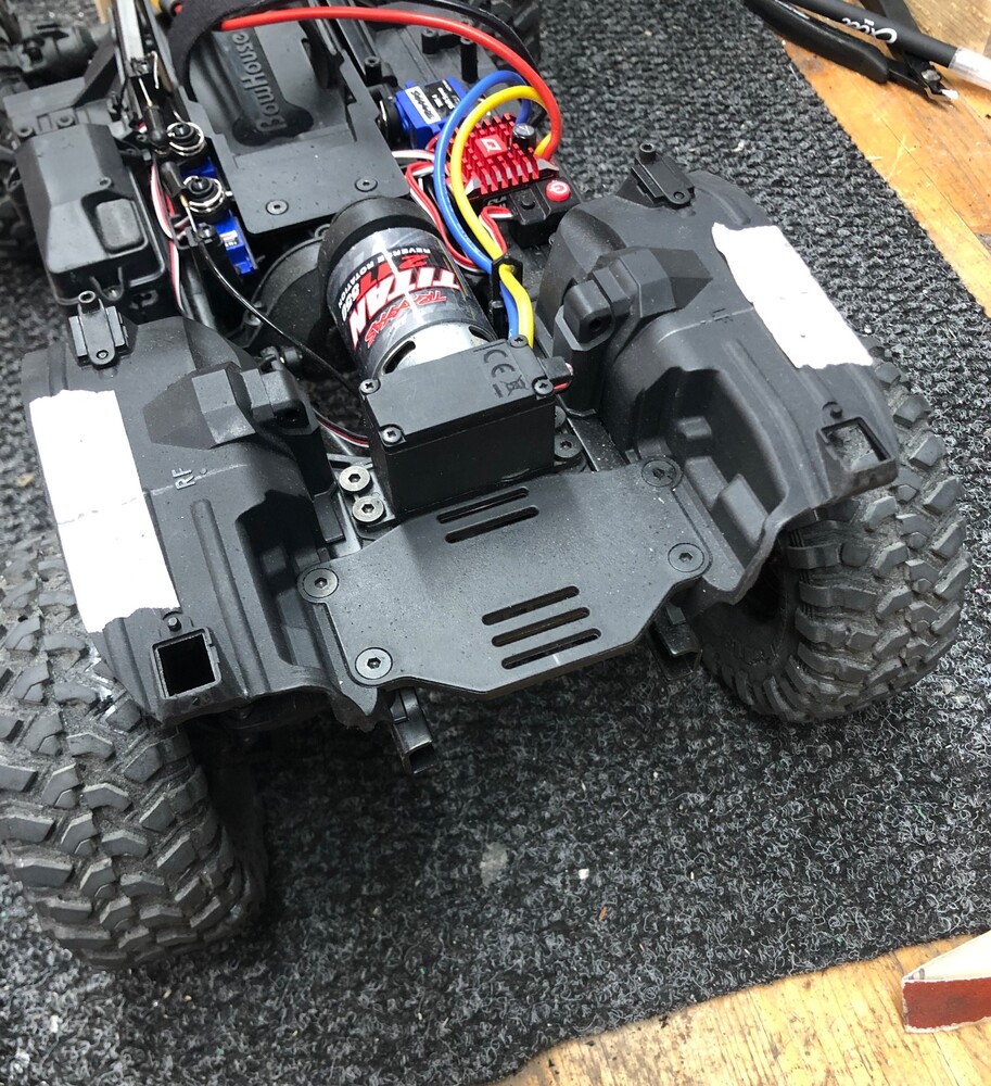

Nettiä tuli surffailtua ja foorumeita luettua miten tuota TRX:ään sovitella ja eikun mittaamaan "Dremelillä" silppuamaan tuliterää kittiä.

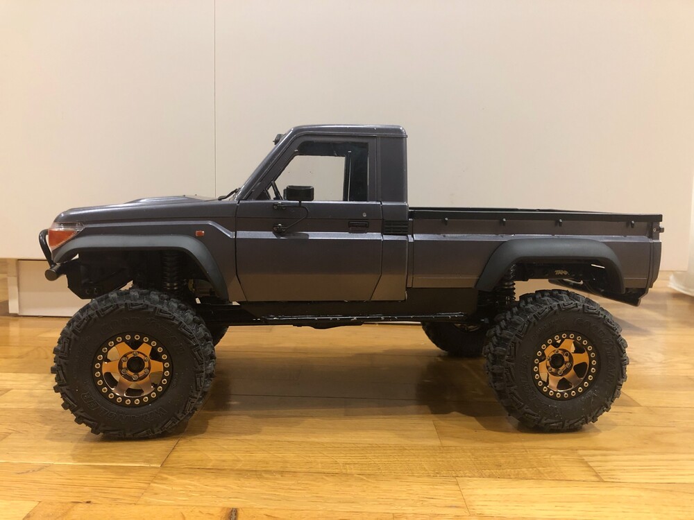

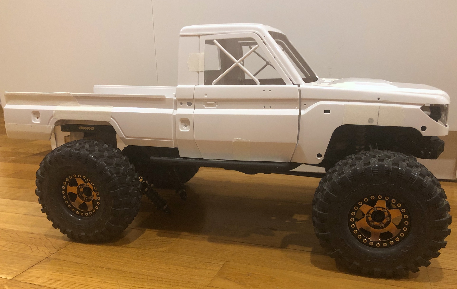

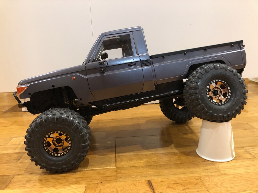

Lopulta se alkoikin istua päälle ja tässä vaiheessa astinlaudat meni vaihtoon, eihän orkkiset istunut sinnepäinkään. Kantapään kautta opittua vol 2. 5000Mah akku on iso eikä mahdu kuin lavalle:D

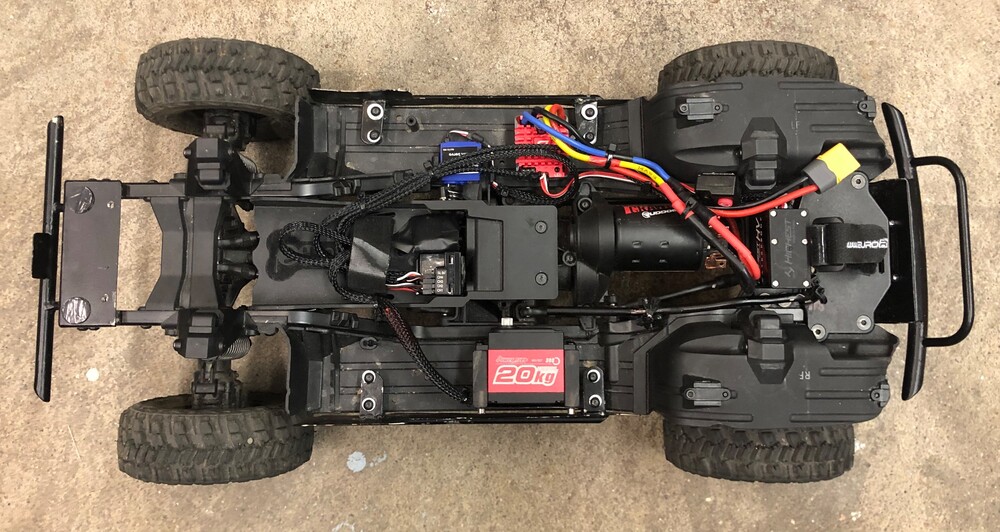

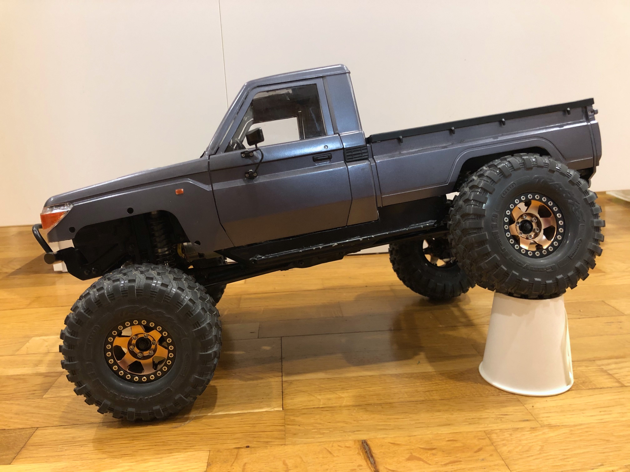

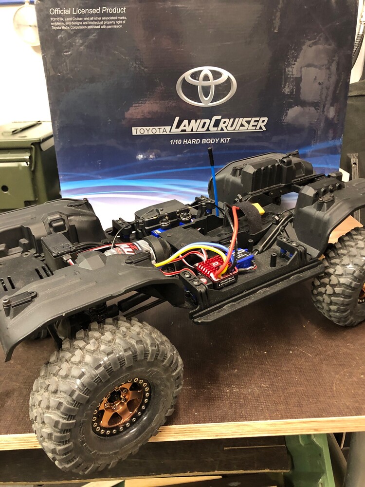

Tässä vaiheessa ajatus oli jo sellainen C1 tyylinen ratkaisu niin suorituskykyä lähdettiin hakemaan ulkomitoista. Langalla leikkamisesta ja sahaamisesta tuli luettua.
Sitten päästäänkin jo huumorin puolelle, ei mennyt kuten Strömsöössä! Päivä piti tuumailla tilataanko uusi lava vai miten reisille mennyt lavan leikkaus saadaan siedettävän näköiseksi. No kokeilemaan mutta karhunlanka vaihtui Tamiyan minisahaan ja sovitepalat väliin.
TLC70 10.jpg (308.38 KiB) Katsottu 3784 kertaa

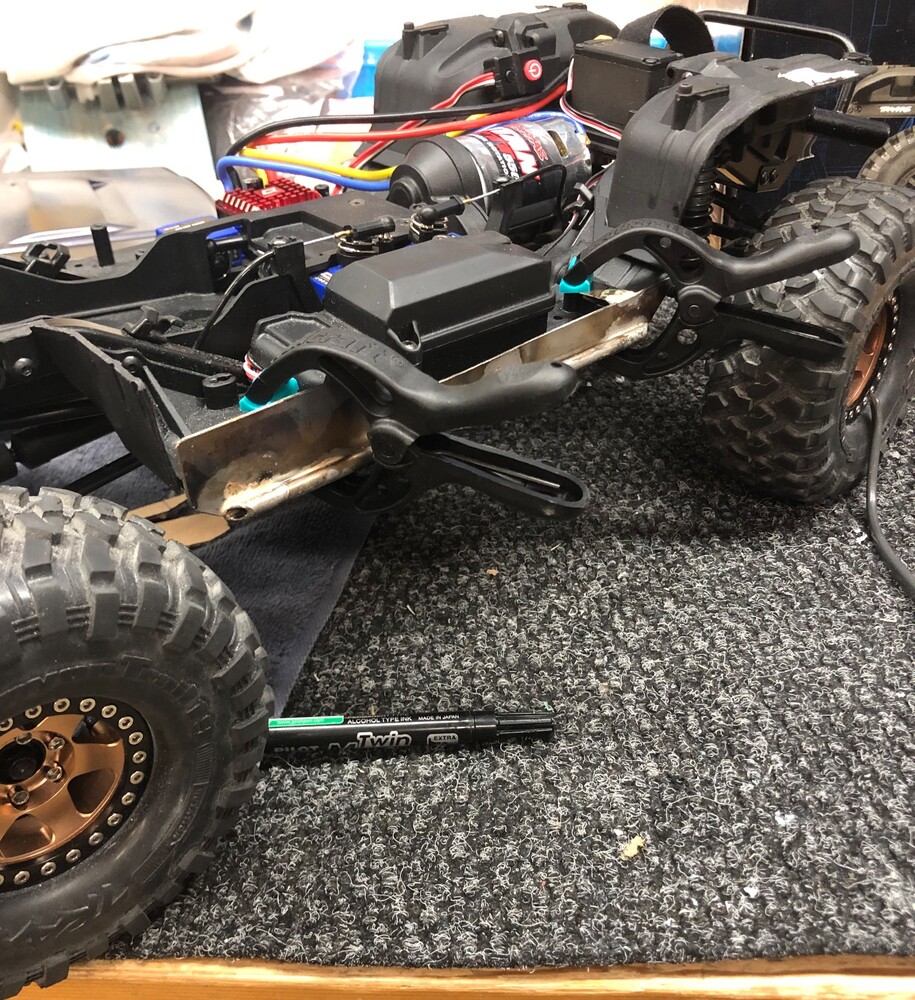

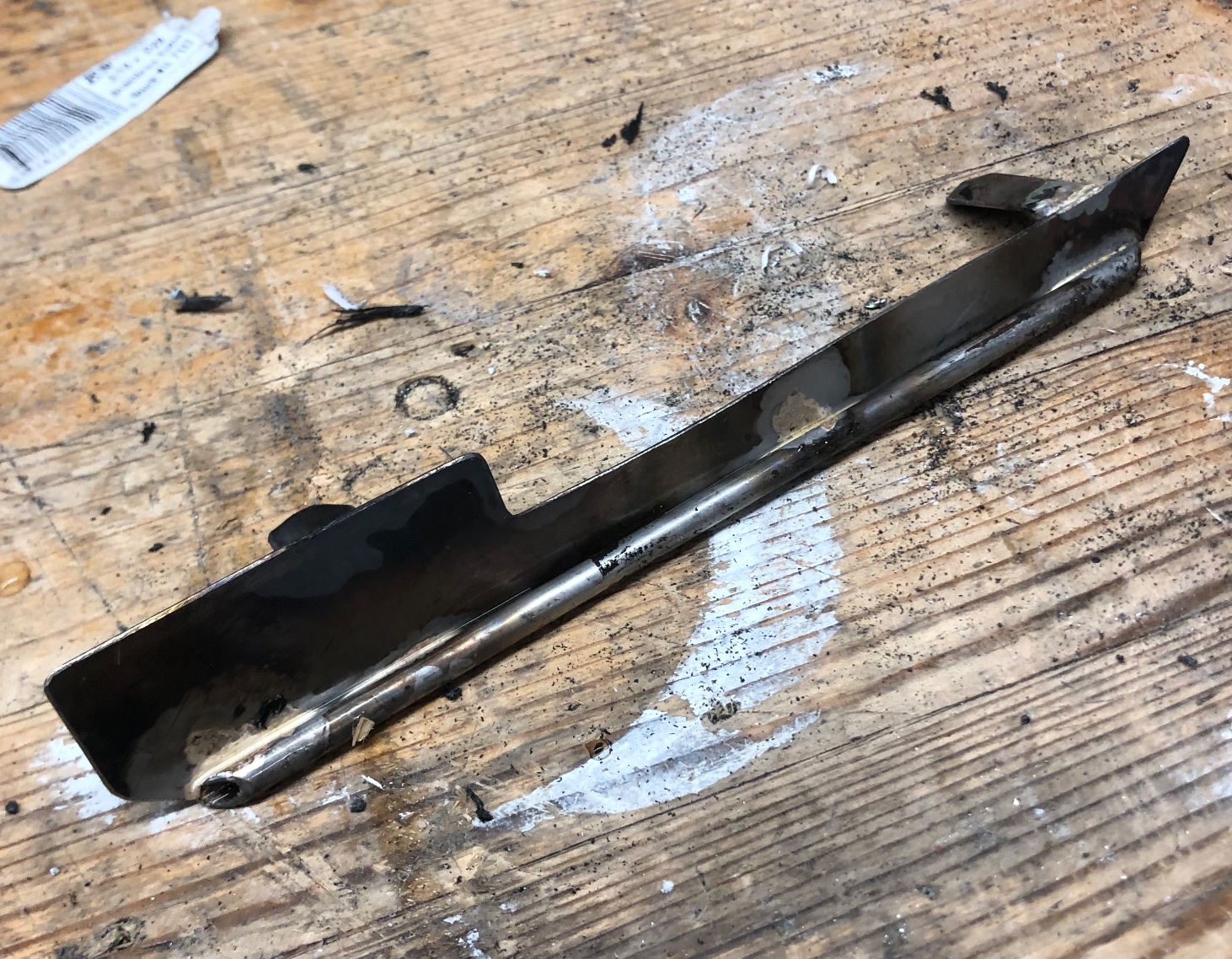

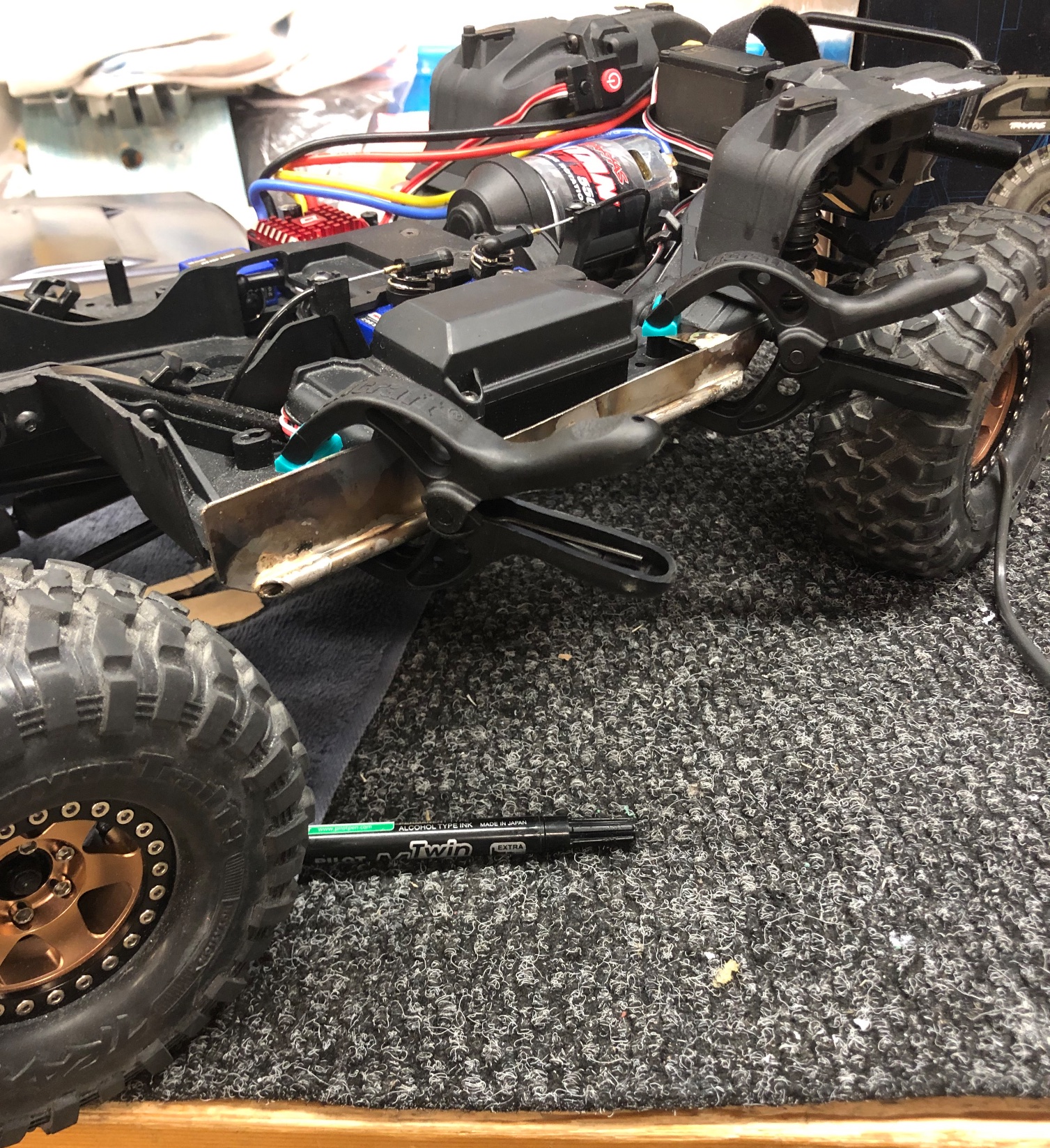

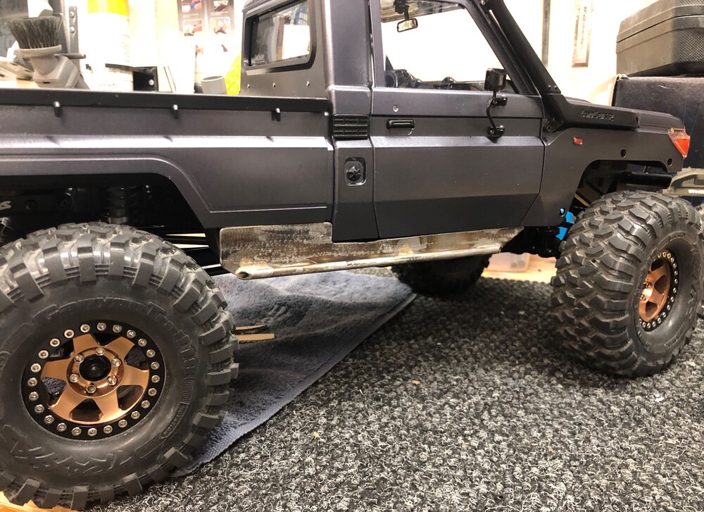

Lavan liimailun, kittailun ja hiomisen ohessa tuli opeteltua myös kovajuottamista. Perustarvikkeet Puuilosta ja 304 teräsputkea paikallisesta harrastusliikkeestä ja ensimmäiseksi tuotokseksi olen ihan tyytyväinen. 5mm olisi saanut olla korkeammalla. Tehdään jossain välissä vol 2, kun saa lisää sopivaa putkea hankittua.
TLC70 11.jpg (292.24 KiB) Katsottu 3777 kertaa

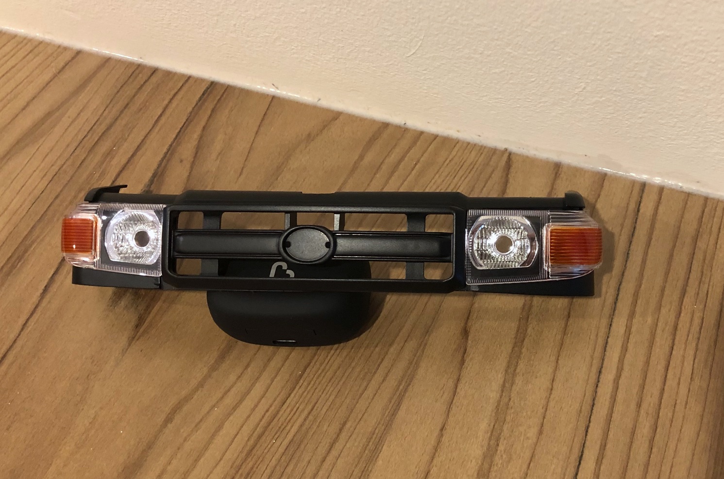

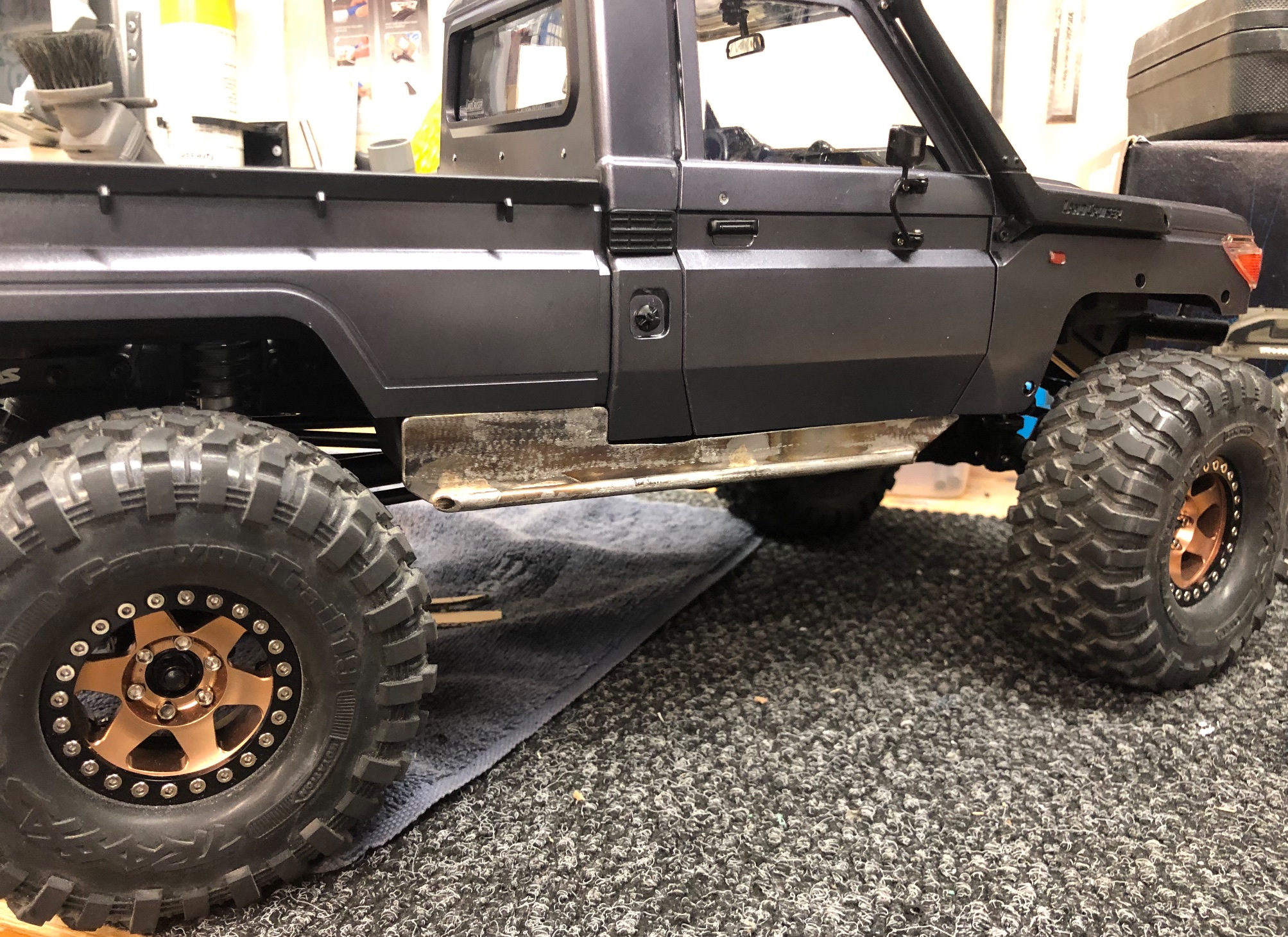

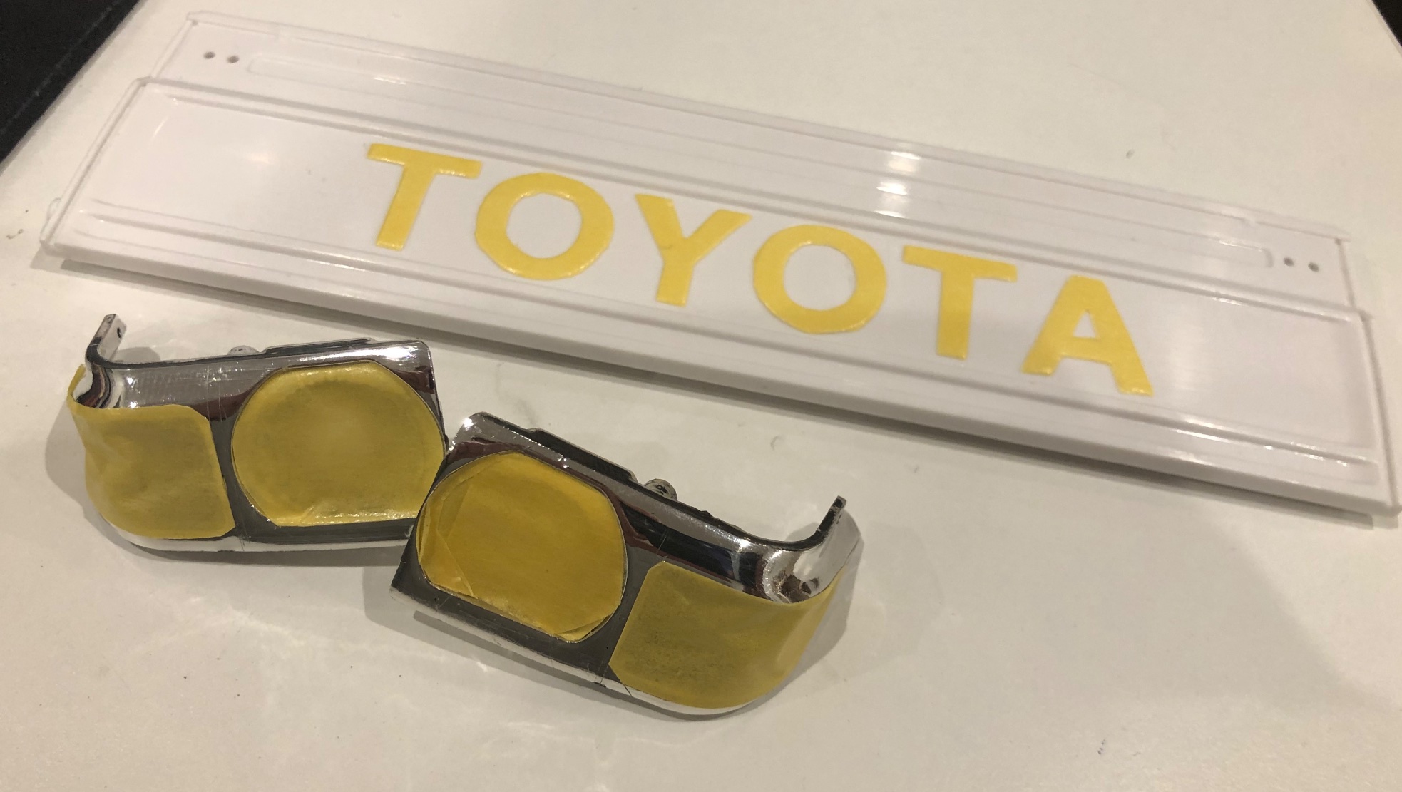

Toyotaan oli tehdastilauksen aikaan rustattu lisävarustelistalta "dark optics" ja ei kromia
TLC70 12.jpg (367.7 KiB) Katsottu 3777 kertaa
TLC70 13.jpg (440.35 KiB) Katsottu 3777 kertaa

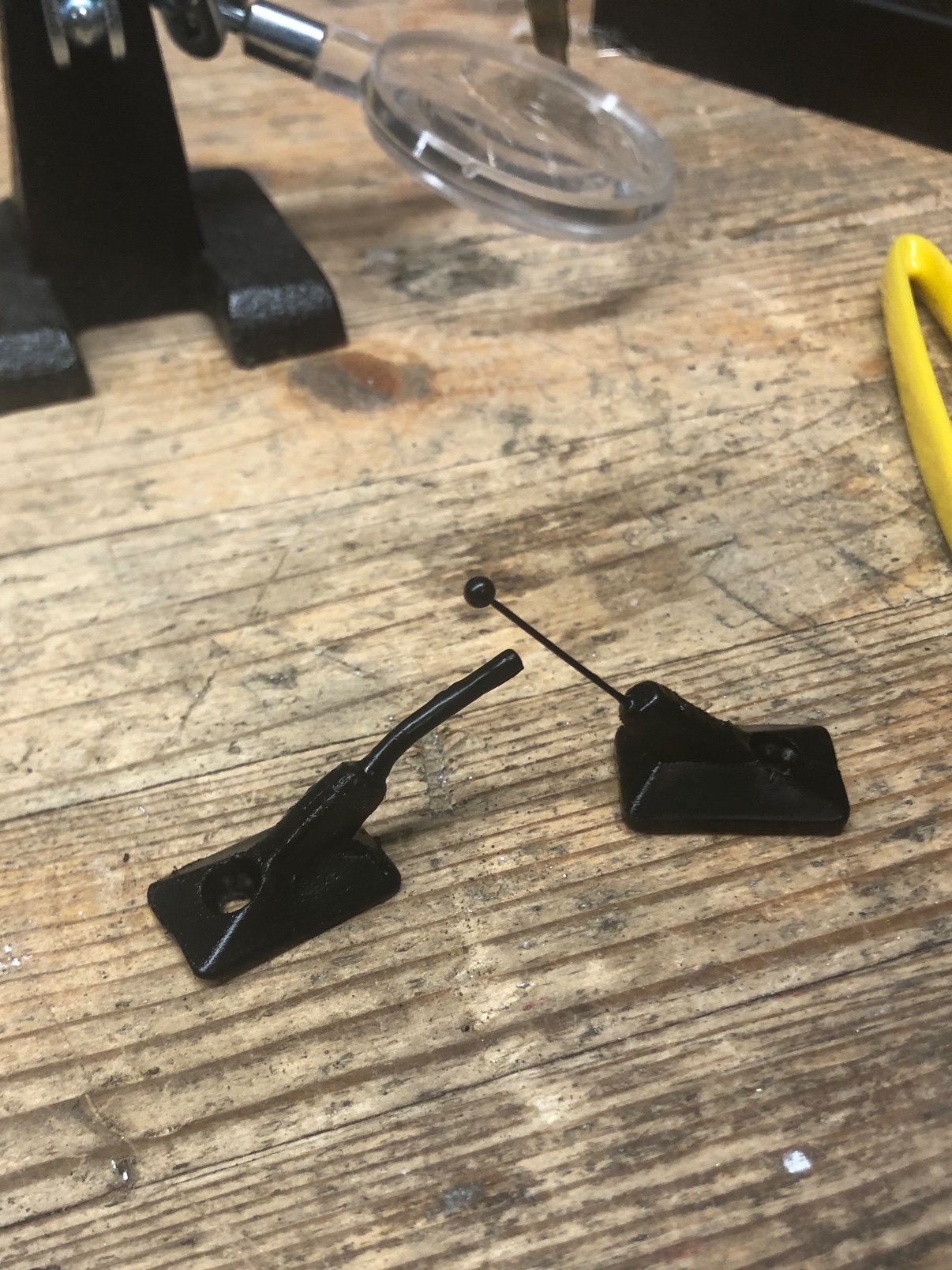

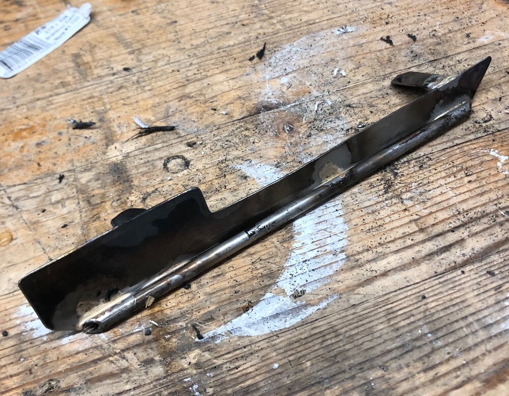

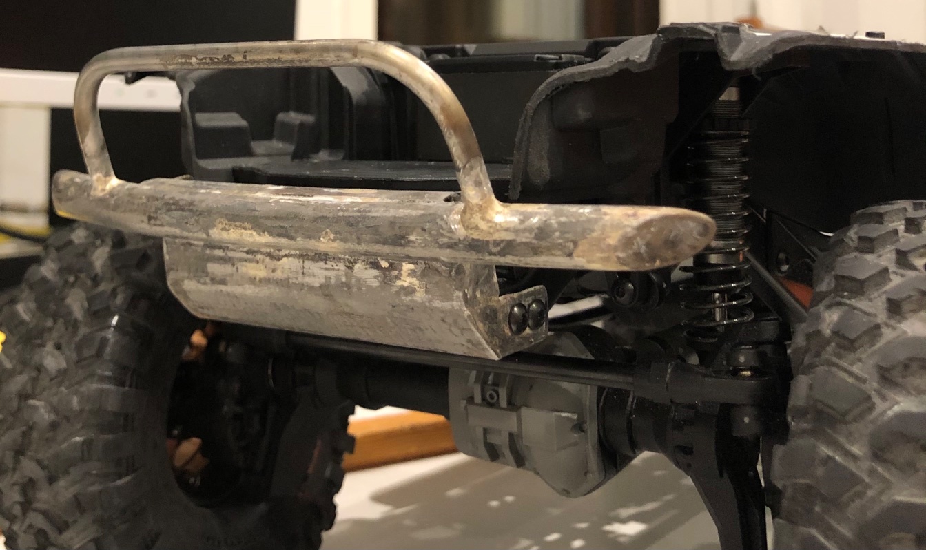

Kovajuottaminen oli aika koukuttavaa puuhaa ja ne kerran vaihdetut sliderit meni hylkyyn ja saavat luovuttaa timantti/riisilevyt muuhun käyttöön.

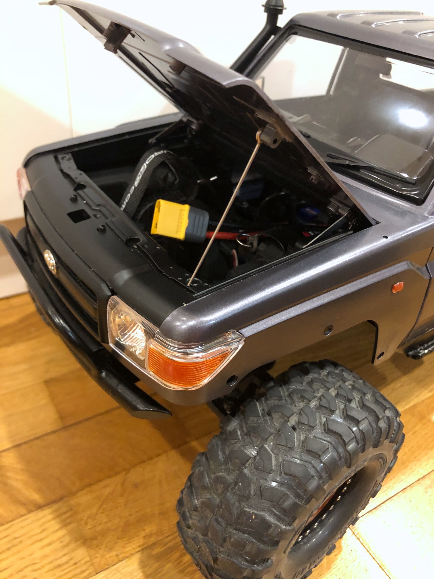

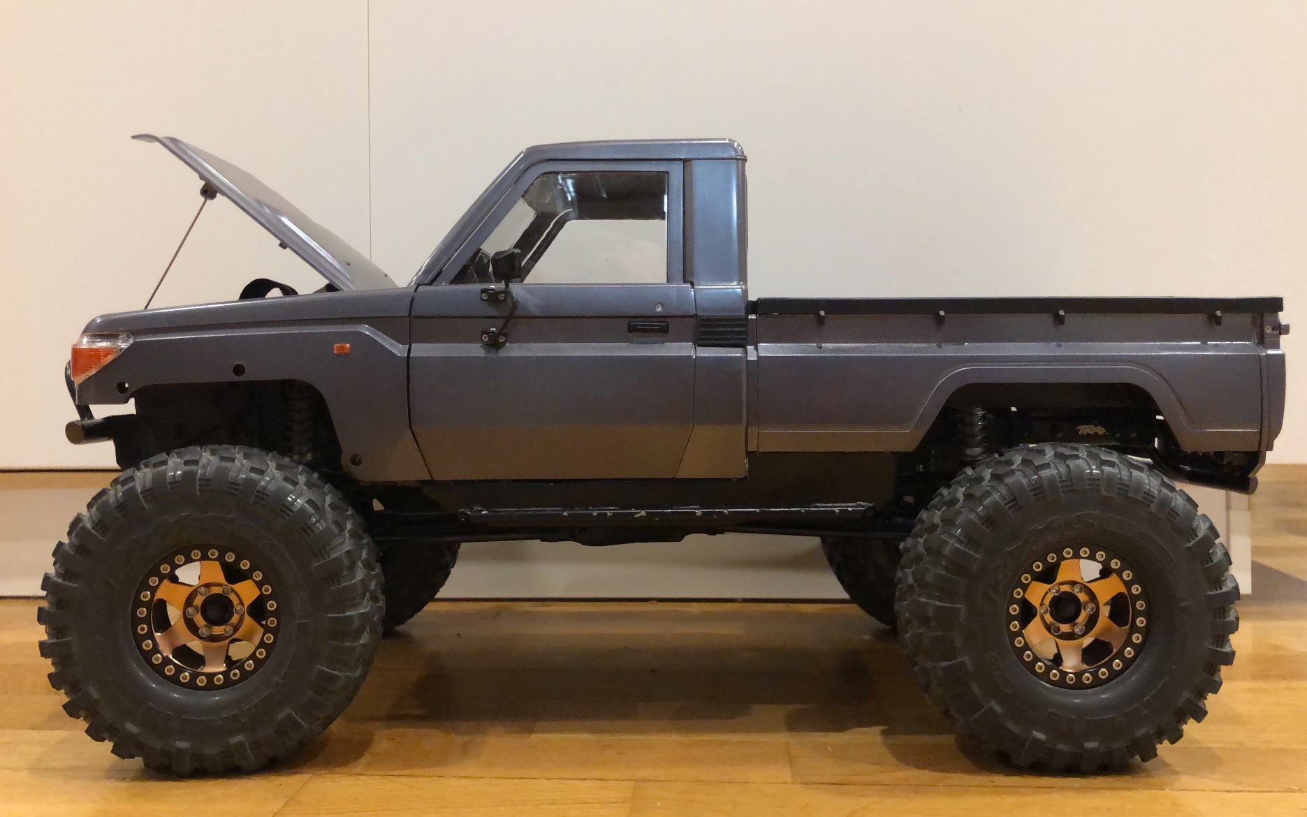

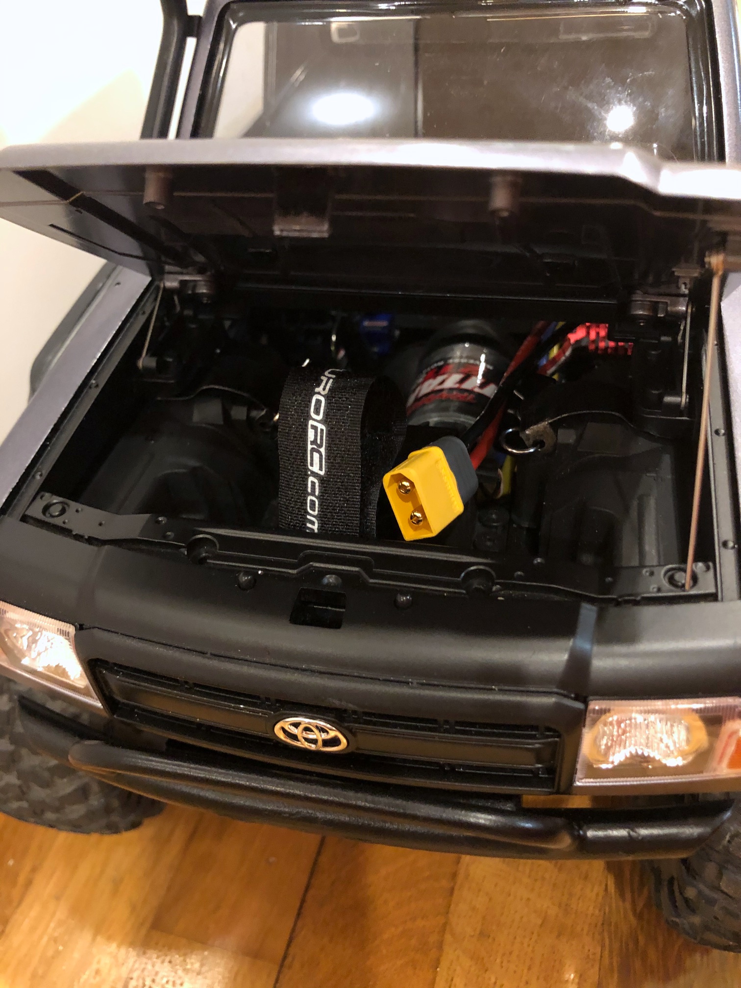

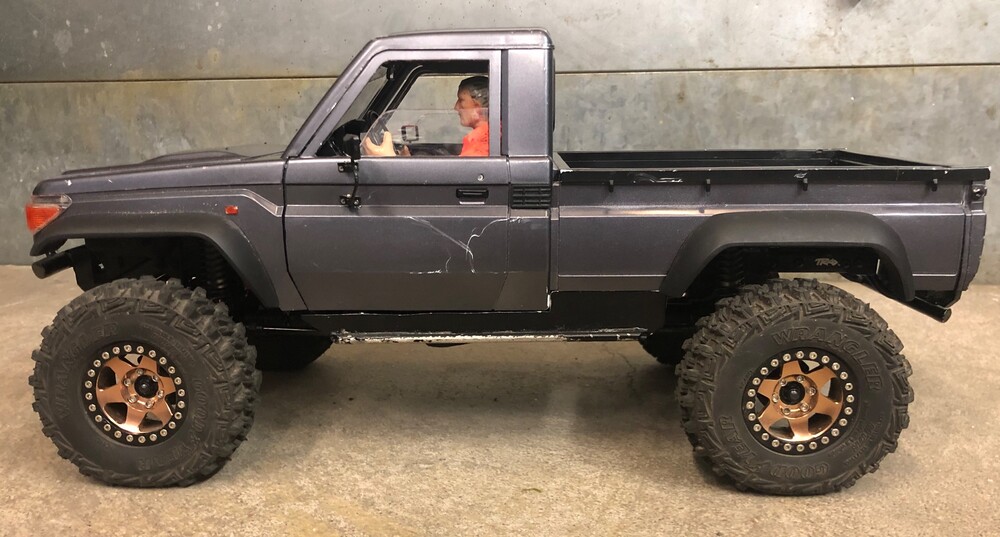

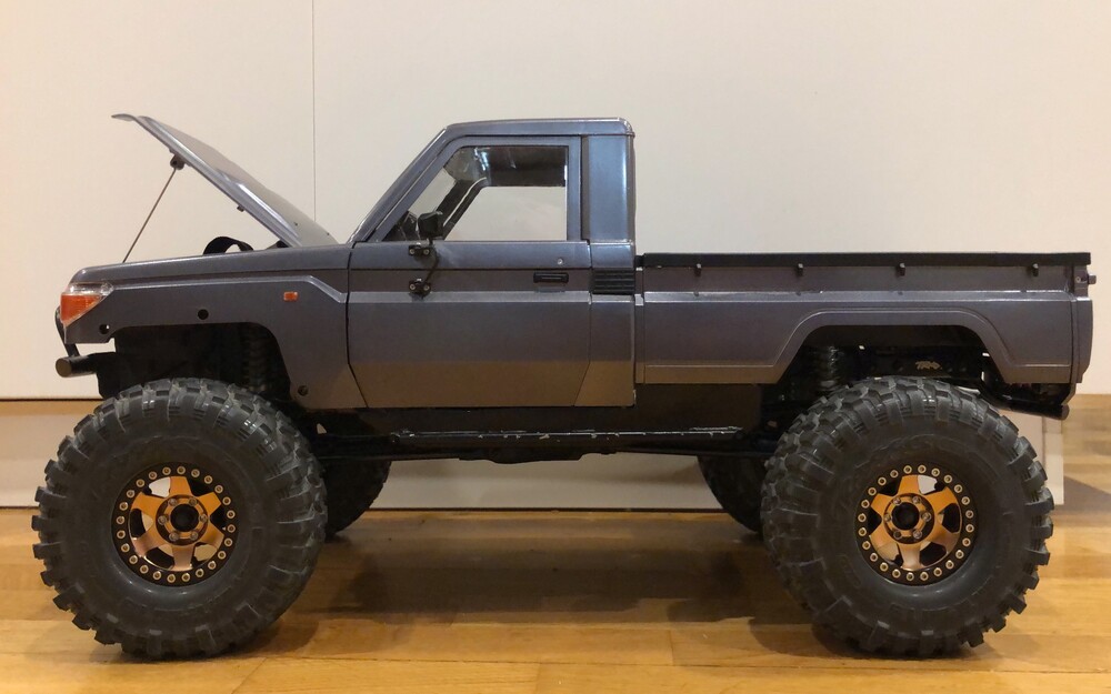

Alkaa istumaan omaan silmään korikin paremmin nyt. Maalaustakin ehdittiin suorittaa, ei mun käsissä yksi purkki Tamiyaa riitä mihinkään:D

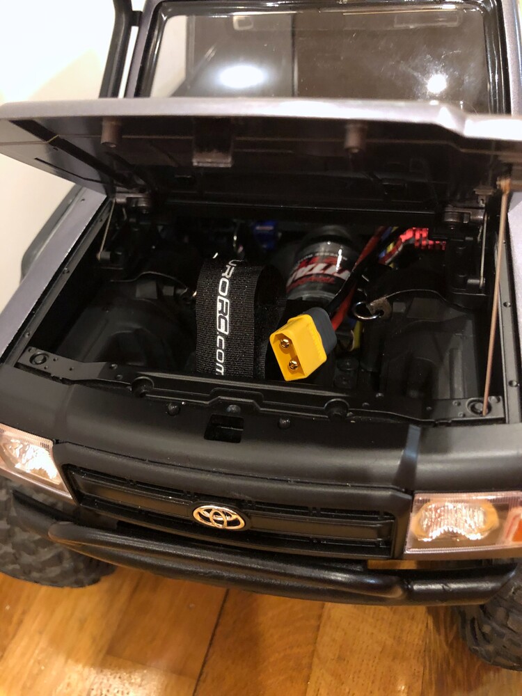

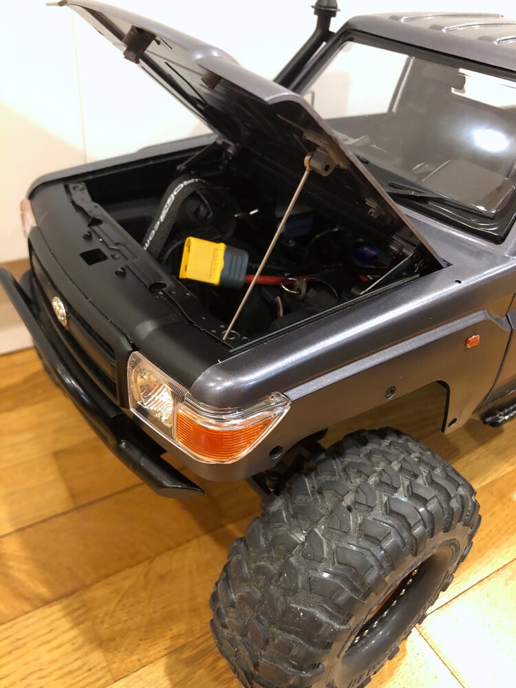

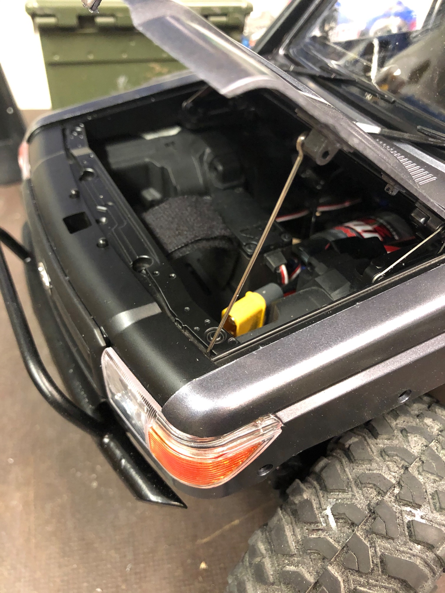

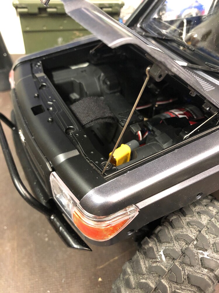

Akku piti saada eteen ja konepellin saranoita miettiessä pakko myöntää, mukavuudenhalu ja laiskuus vei voiton. Tilausta Euro RC:lle ja valmiit saranat. Eikös tuestakin saa toimivan lisävarusteen scale pisteen:D
Siinä se silvottu kitti nyt on. Cantilevereitä en halunnut ja toimitusajoista johtuen päädyttiin ihan perus Traxxaksen takaiskari torneihin. Lavaan tehtiin isot reiät mutta mietitään myöhemmin, teenkö stryreenistä uudet isommat lokarit lavalle. Mattamusta lava hävittää hieman esteettistä haittaa mutta vain vähän.

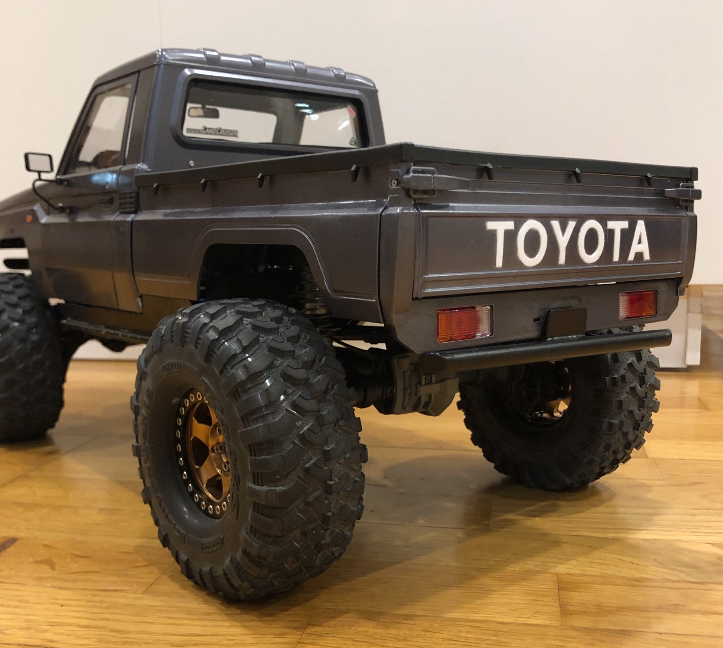

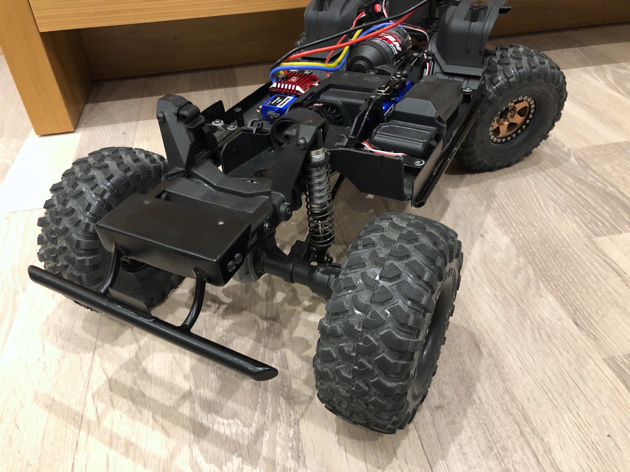

Takapuskuri ja korin kiinnitys on myös kotitekoinen. No tuli samalta puolelta hieman kiero kuin lavan reunalistan lyhennyksen saumasta tuli hieman huono. Ihan kuin joku olisi antanut pikku pusun oikeaan takakulmaan... Jäi harjoiteltavaa reilusti niin muovi kuin juotoshommissa.
***parit typot siivottu***

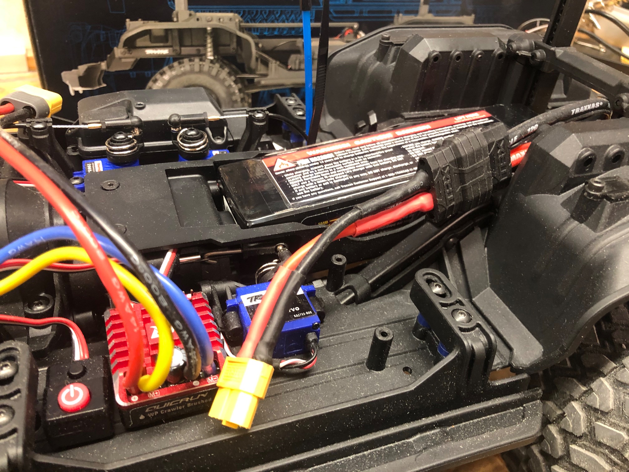

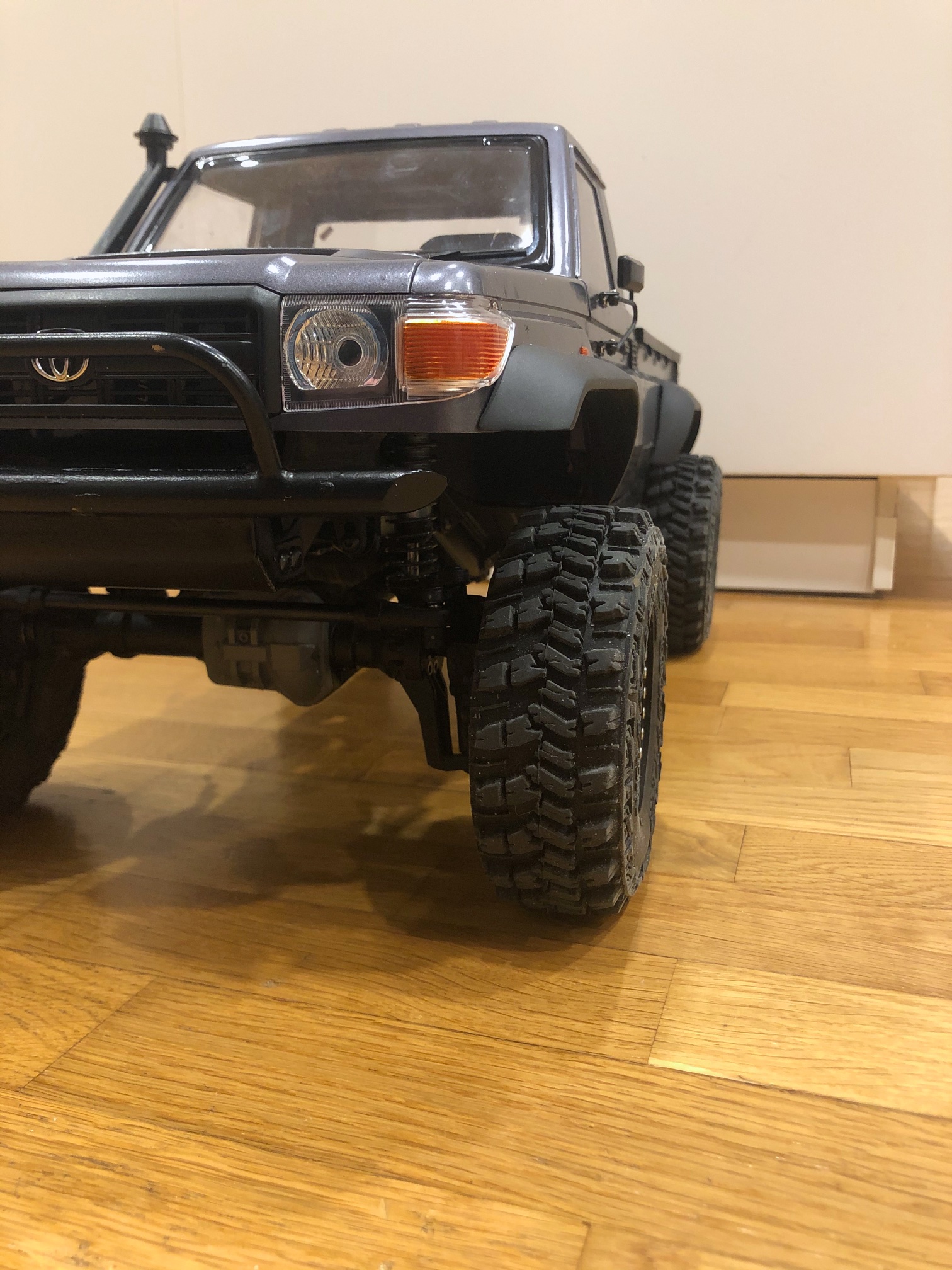

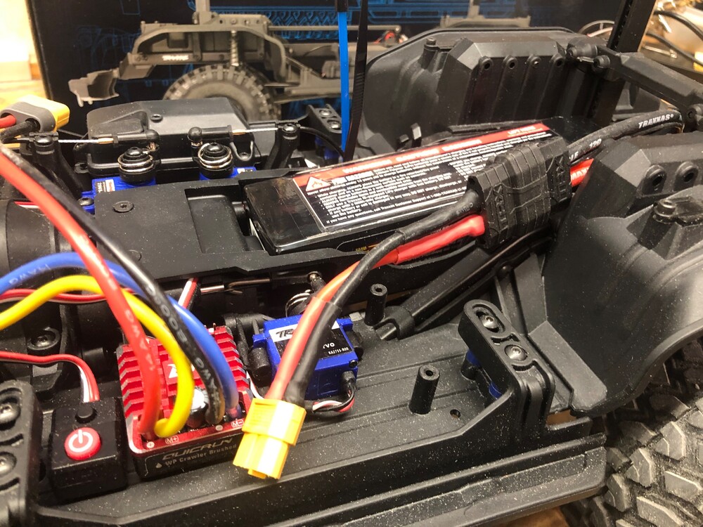

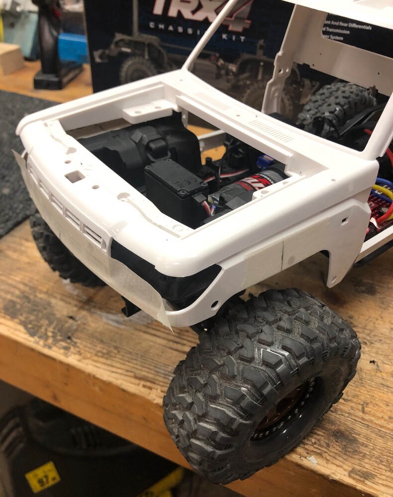

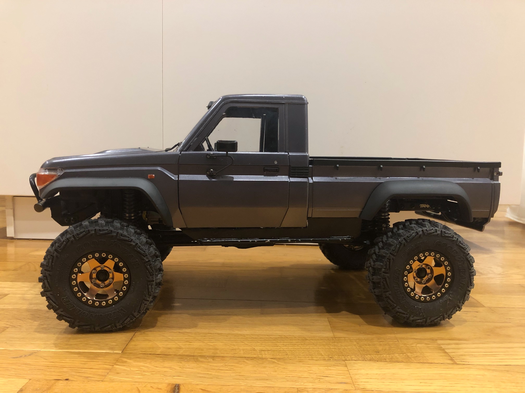

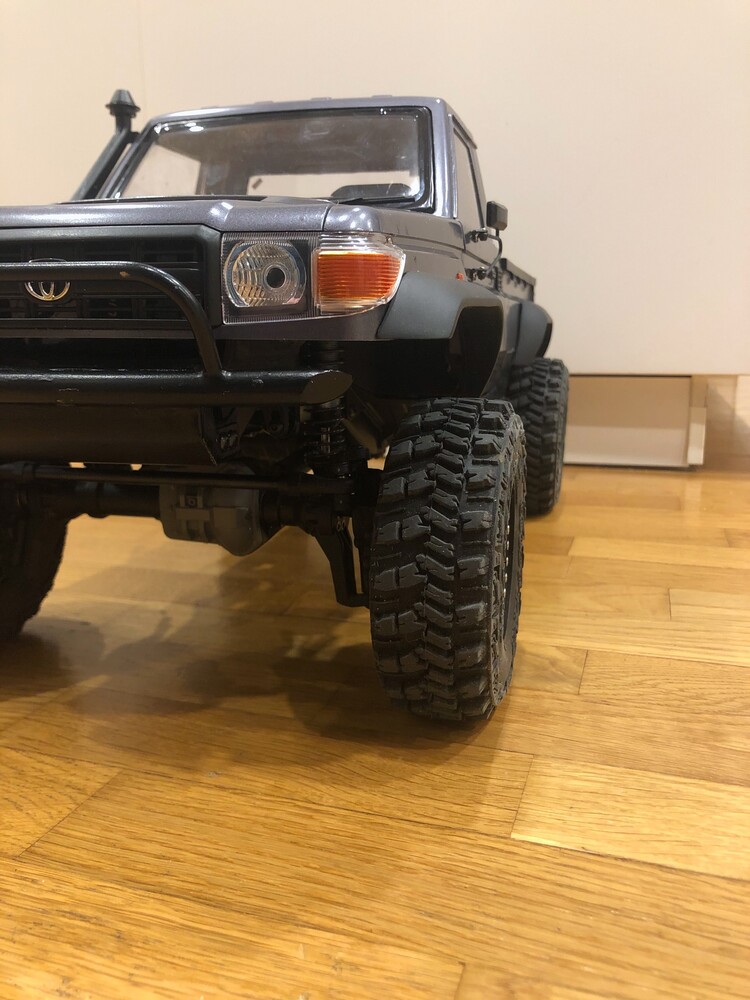

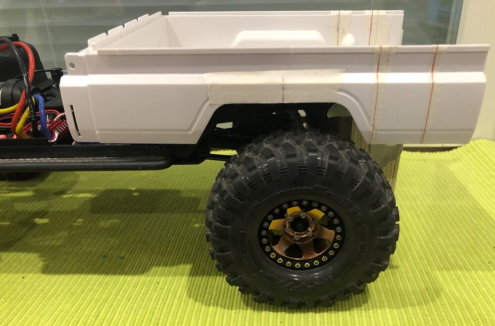

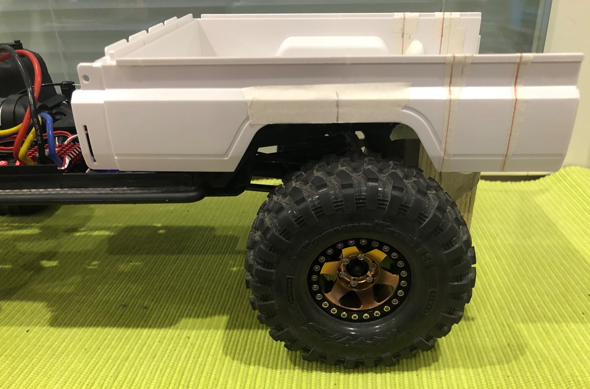

Tällä hetkellä ollaan tilanteessa, että odotellaa pienempiä 4,19 renkaita saapuvaksi alkuviikosta. Sen jälkeen pitää miettiä vielä millaiset fender flaret tarvitaan sääntöjen mukaisten mittojen täyttymiseksi.
TLC70 25.jpg (451.15 KiB) Katsottu 3775 kertaa
Etupäähän piti taitella vielä kiinnikkeet pellistä. Saranoiden kanssa samassa kiinnityksessä ja toinen pää iskaritolpissa sokalla. Parempi sokkaratkaisu pitää vielä miettiä.
Seuraavaksi lisää putkea tilaamaan jotta saadaan lavalle hieman putkikehikkoa ja sisusta pitää askarrella. Ajojen perusteella opetella miten suorituskykyä lähdetään parantamaan, iskareiden joustoa on jo hieman rajoitettu mutta tekniikka saralla riittää opettelua paljon.

Kiitos! Varmasti kyselen kokeneemmille itsestään selvyyksiä näissä sääntöasioissa ja varsinkin niiden tulkinnoissa.
Foorumin kautta löytyikin apu lokareiden levennykseen ja nyt alkaisi olla ajokunnossa. Huomenna pääsee ensimmäisiin ulkotesteihin.
Sisätilojen ja lavakaarien rakentelulla jatketaan jossain välissä.

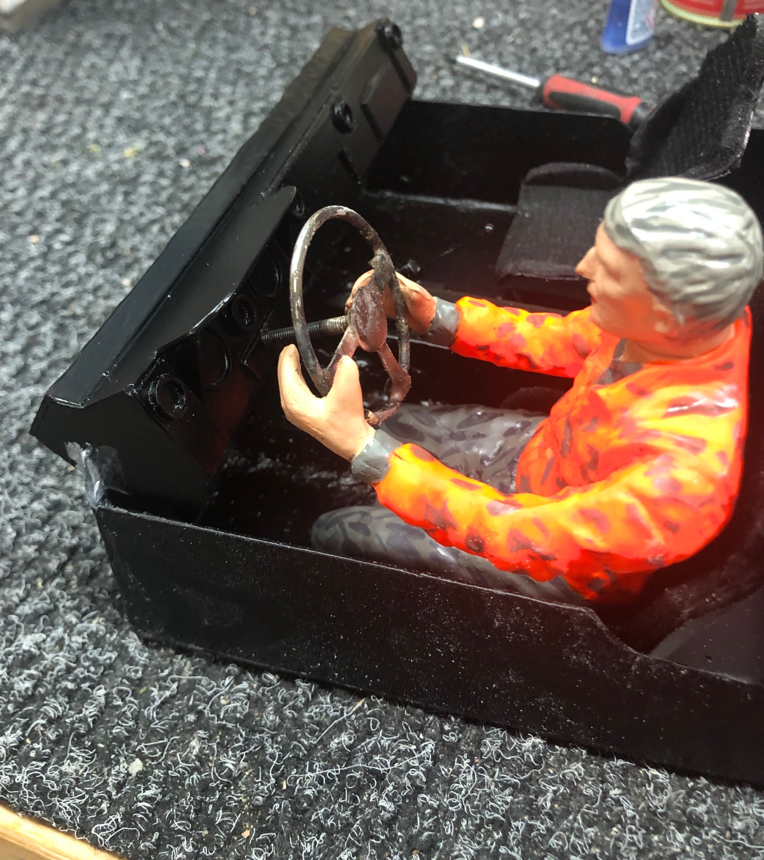

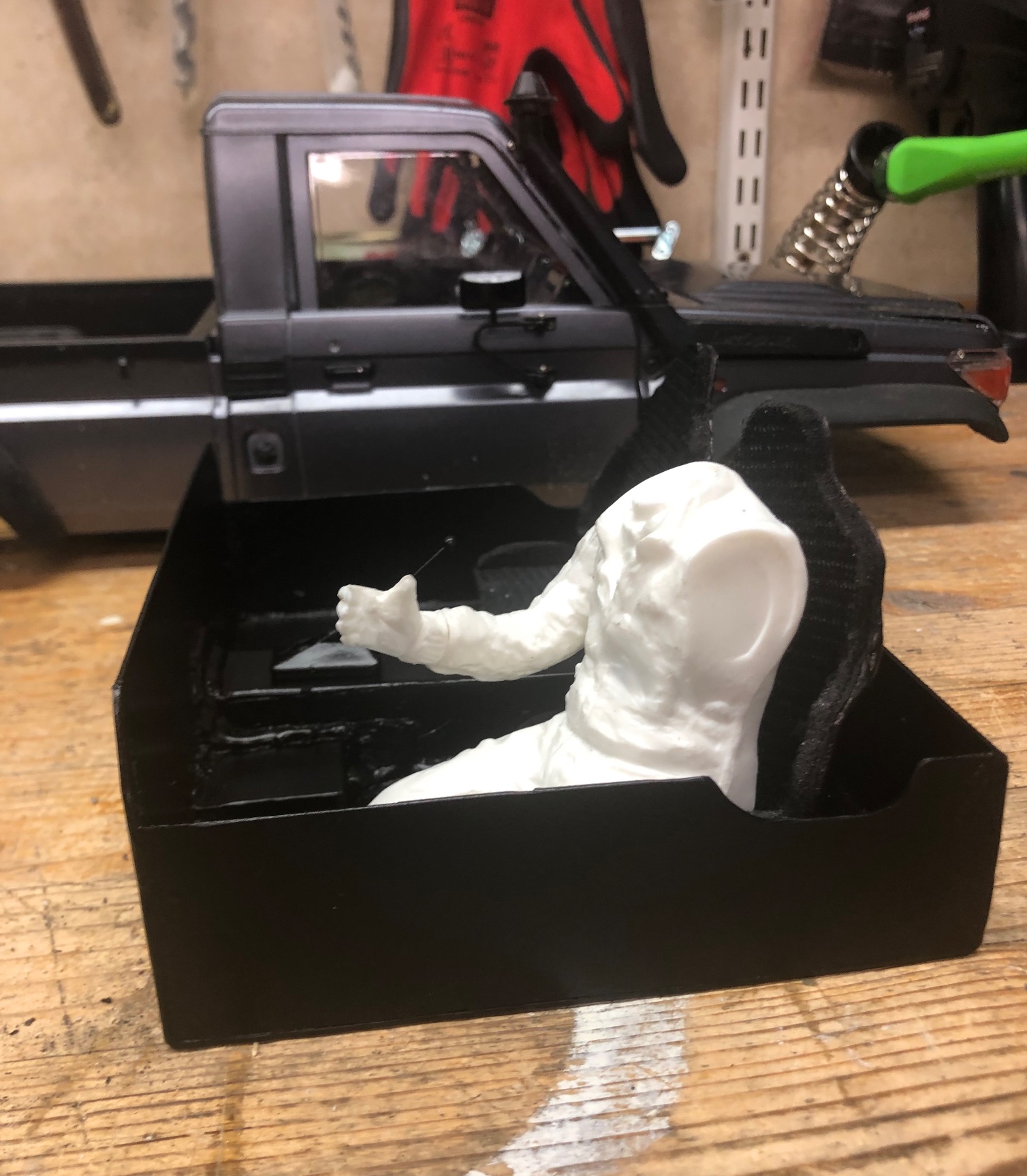

Hitaasti edennyt projekti, kun materiaalien saannissa ollut hieman haasteita. Styreeniloppu paikallisesta ja saa nähdä milloin putkitilaus saapuu postissa niin pääsee lavakaaria tekemään.

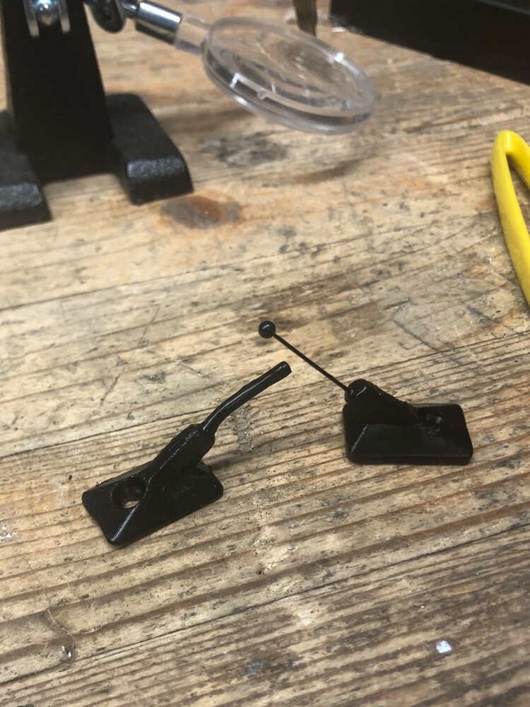

Sisustan toteutusta suunnitellessa totesin, ettei avattavat lukot ollut mun juttu ja samalla saadaan yks kanava vinssille, jos radion muokkauksessa ei tule ongelmia.

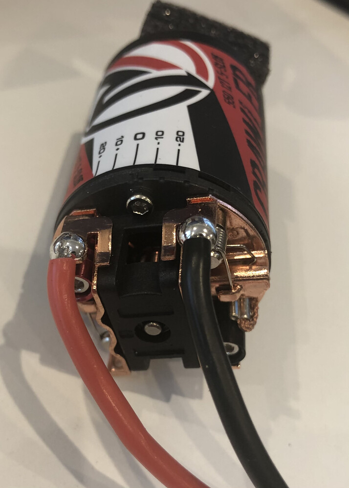

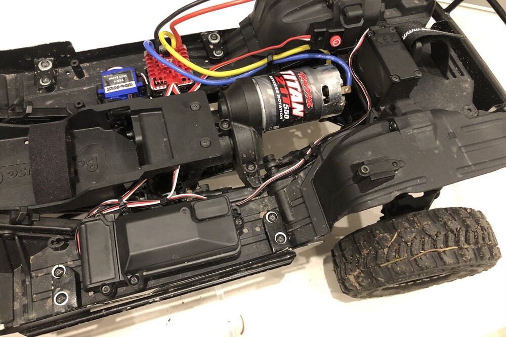

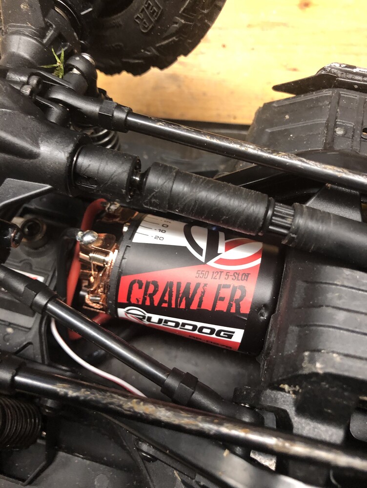

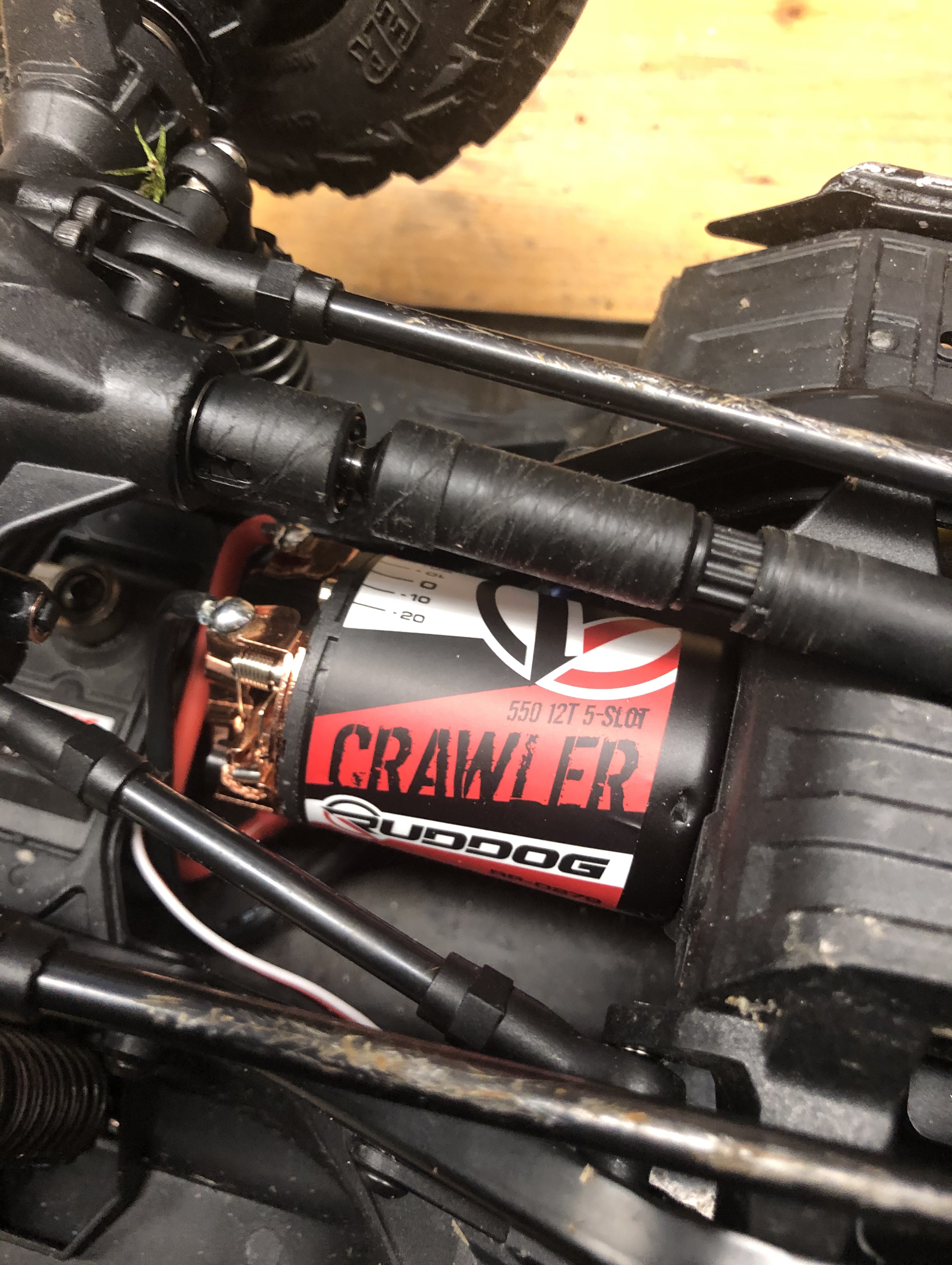

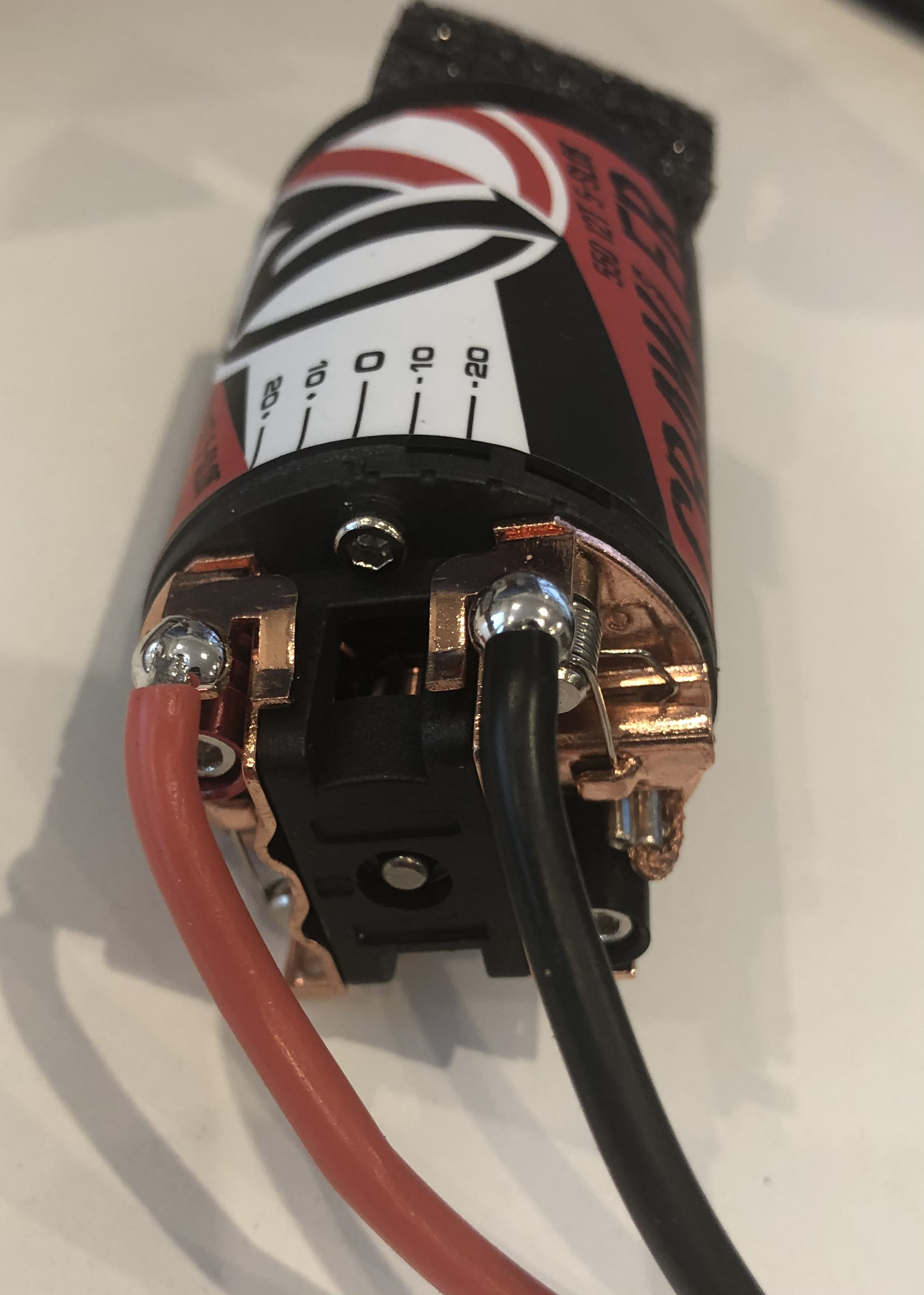

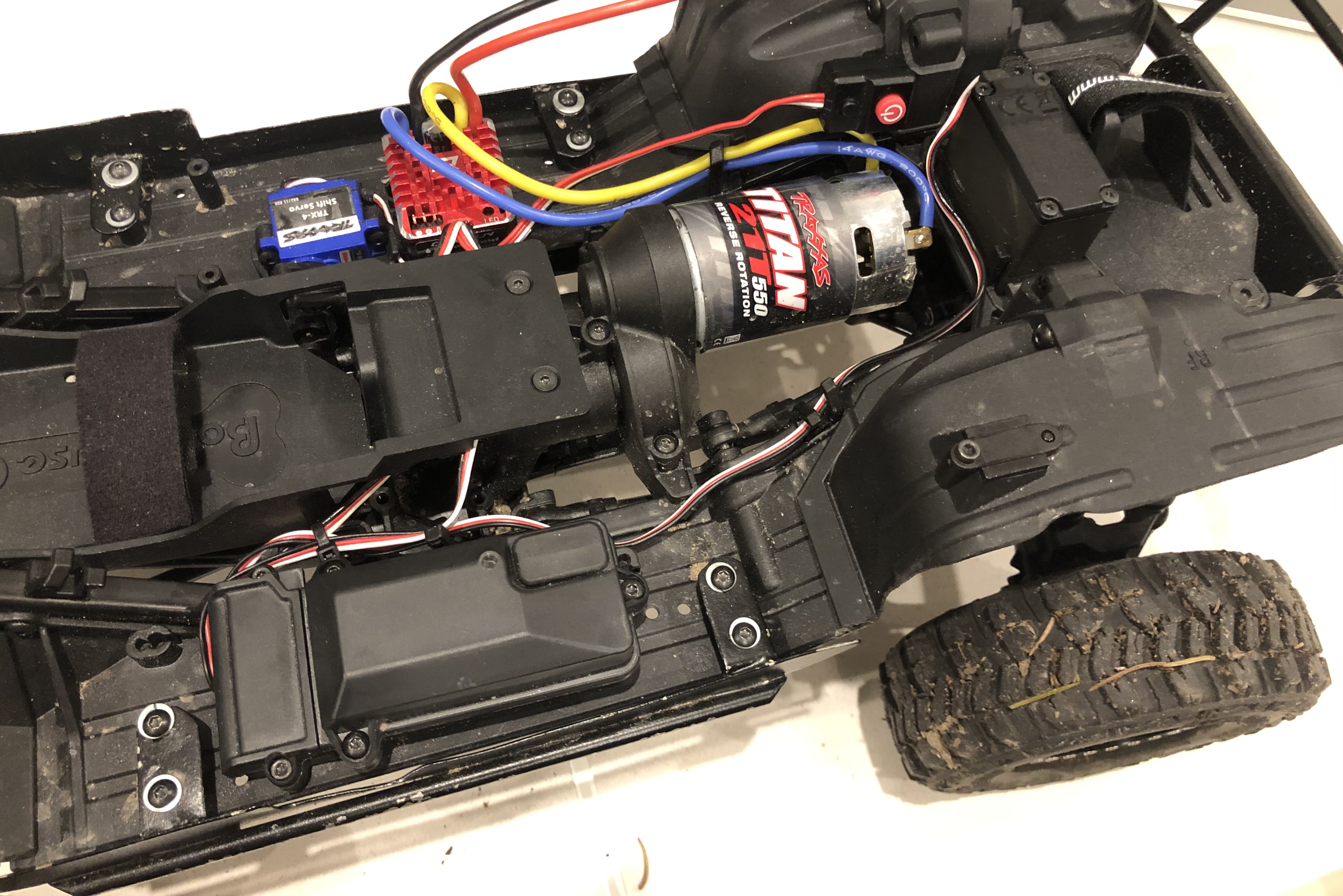

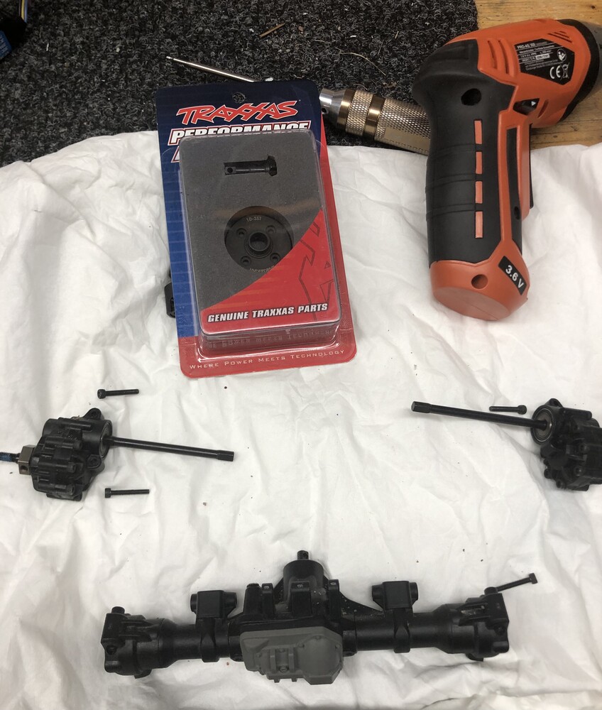

Valitsin käsi useamman kerran taskuun taktiikan HW 1080 ja moottorin kanssa. Suurin syy noviisina kokemuksien kartuttaminen eri vaihtoehdoista ja pääsee kokeilemaan hieman mitä ajoituksen kanssa saa aikaan... toivottavasti ei savupilveä😄
Tilalle tuli Ruddogin 550 12T, ajoitusta saa säädettyä molempiin suuntiin mutta päädyn kääntö 180 astetta ei onnistu. No piuhat ristiin ja ajoituksen sääntöä reversen mukaisesti ~6-7astetta. Titaniin verrattuna drag braken pito parani huomattavasti mutta ei ihan täysin pidä vieläkään mutta sillä mennään toistaiseksi.
Ulkonäöllisesti vastaavia löytyy useammalta merkiltä mutta 550 koko käänsi valinnan nyt tuohon, kun HH:lle olisi hintaa tullut 3-4x enemmän.
Testi nyt ei ihan suoraan verrannollinen ole Titanin kanssa, koska underdrive tuli myös samalla taakse.
Bauhausin 17€ väännin momenttimuuntimella on kyl ollut oiva apu puuhaillessa.
Servonvaihto vielä suunnitteilla tekniikkapuolelle ja orkkiksesta tehdään vinssi noparilla😄

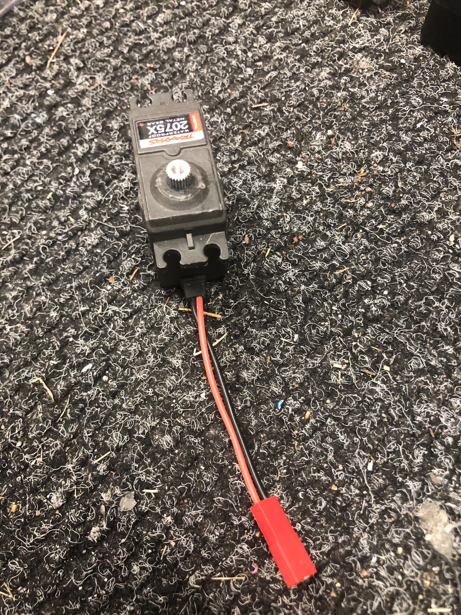

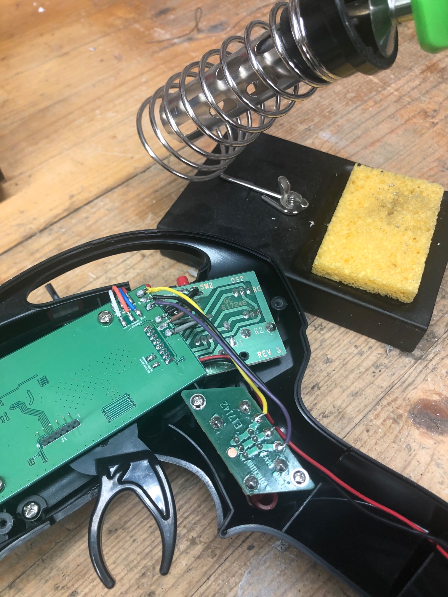

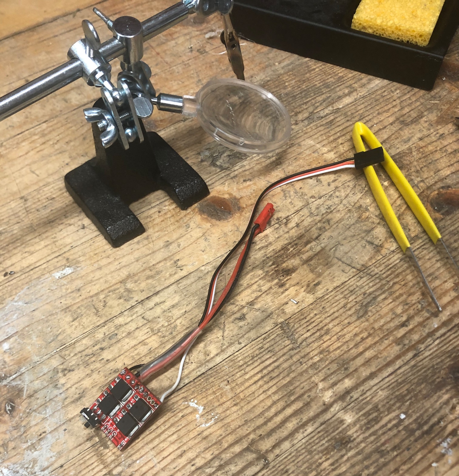

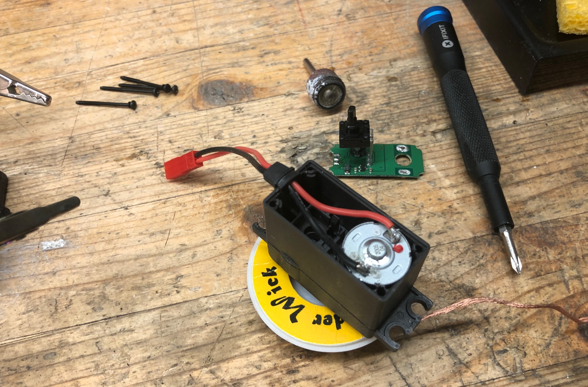

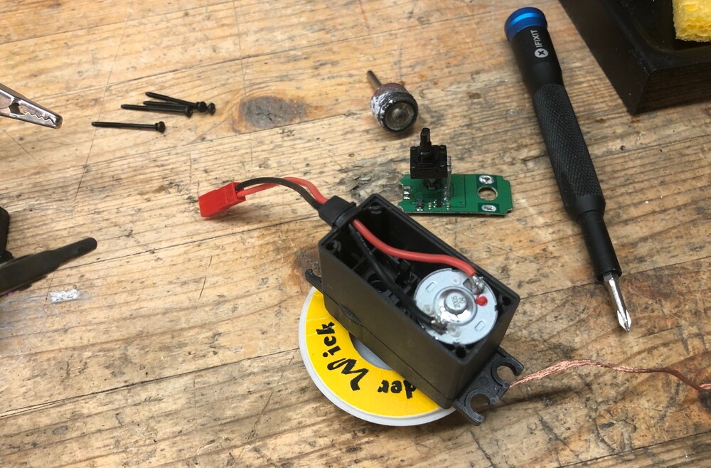

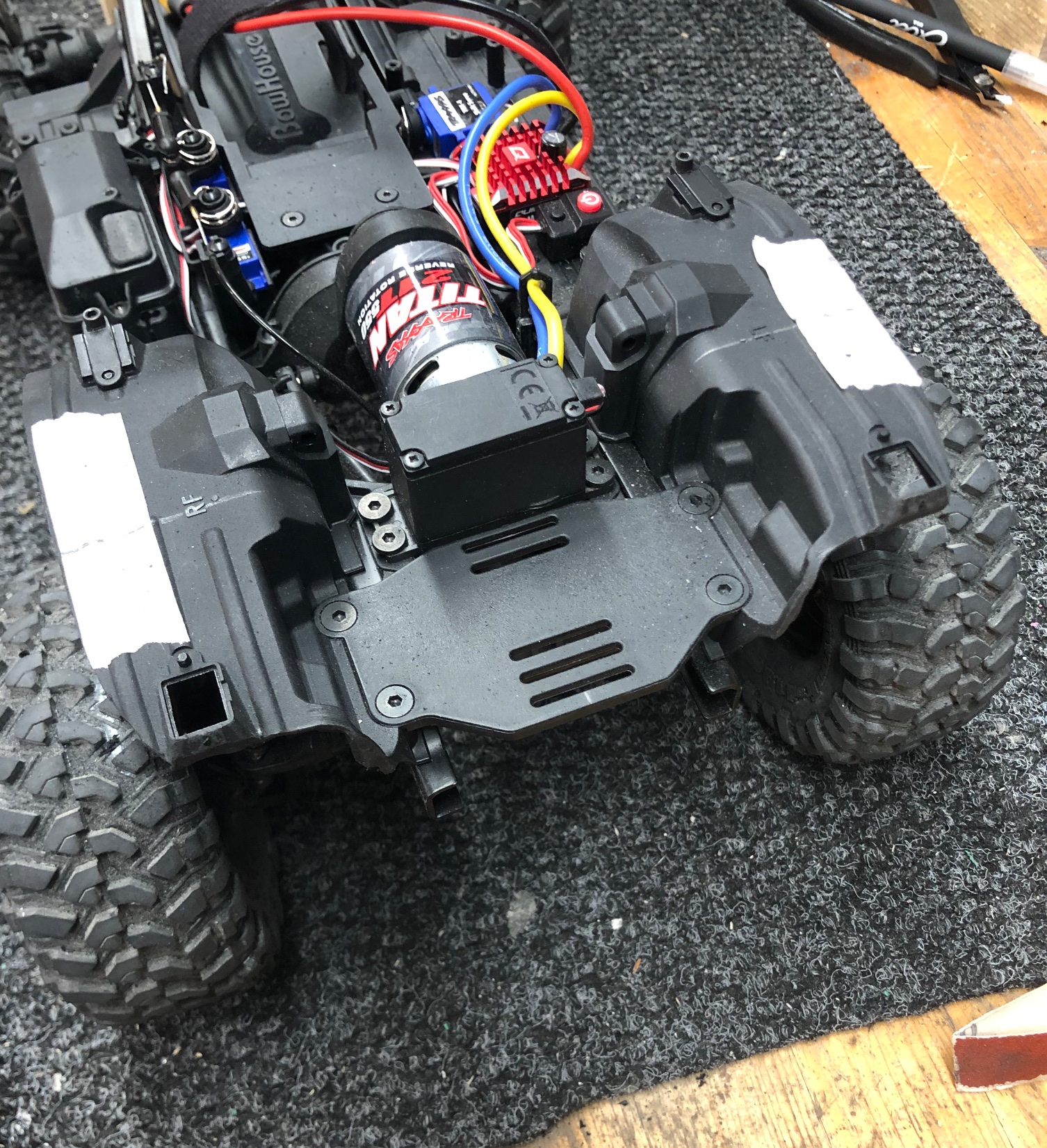

Teppich:n projektista tuli kopioitua idea servovinssin noparin kolvikirurgiaan ja siitä tulikin pieni paketti. Suojalakkasin kuvien jälkeen.
ValueRC:n 30A Micro Brushed nopari on aihiona. Varmaan ulkomailta olisi saanut muutamia euroja halvemmalla mutta ei ollut pahanhintainen kotimaassakaan ja toimitus oli nopea.

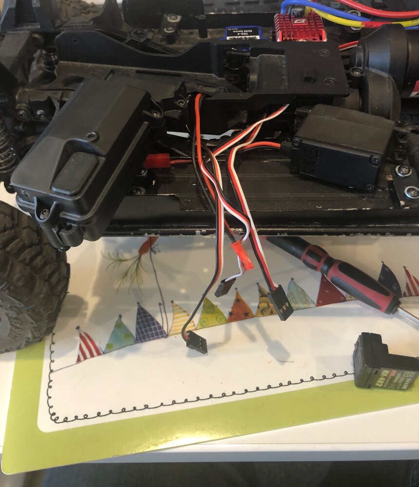

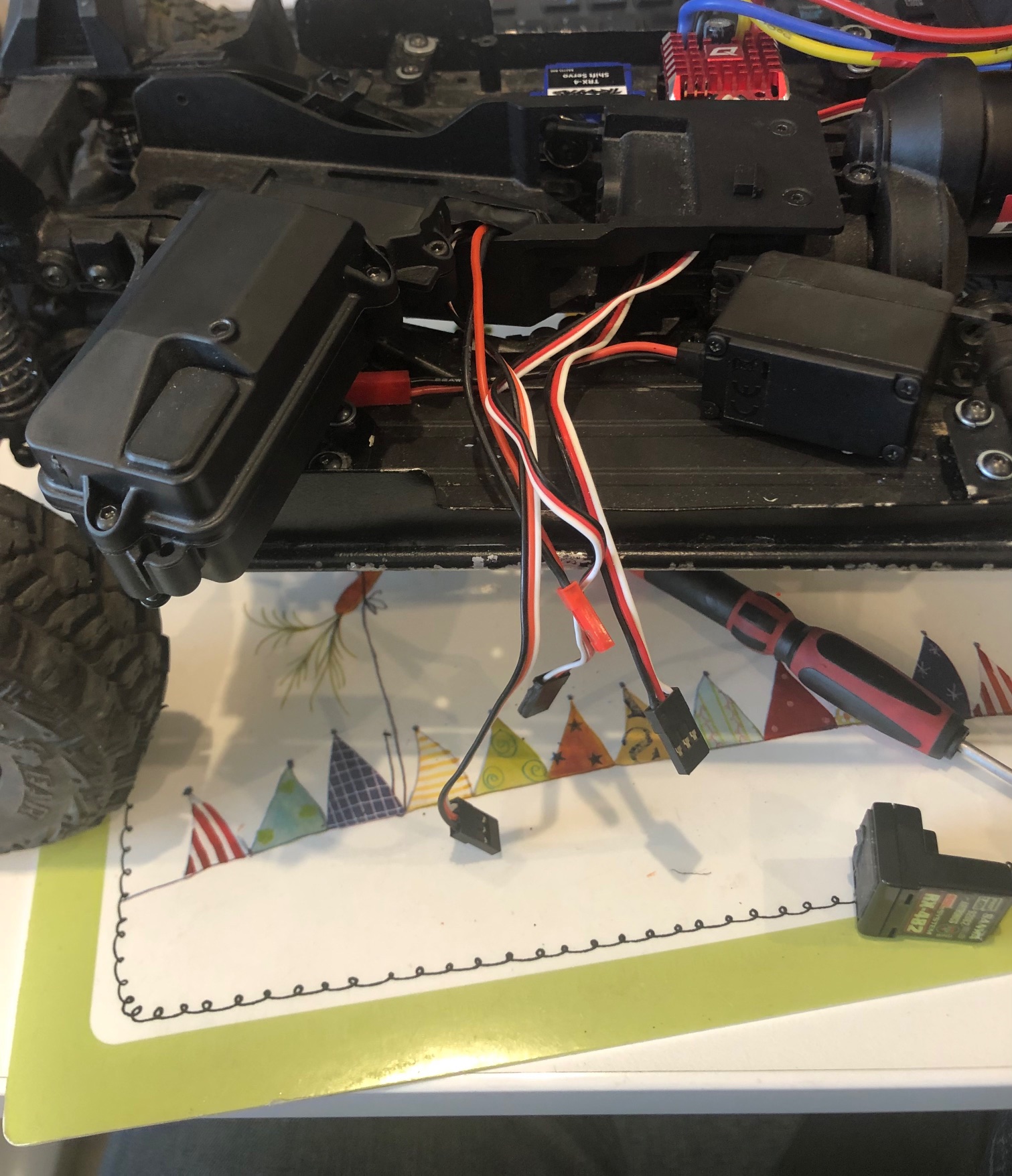

Samalla Traxxaksen vakioservosta ylimääräiset pois ja noparista otettu virtapiuha tilalle. Jotain kosteutta olikin päässyt "vesitiiviin" servon sisään, rattaiden öljyt olikin mielenkiintoista "liejua". Puhdistus ja voitelu tuli tehtyä samalla kertaa. Ebaysta odotellaan vielä loppuja vinssiromppeita.

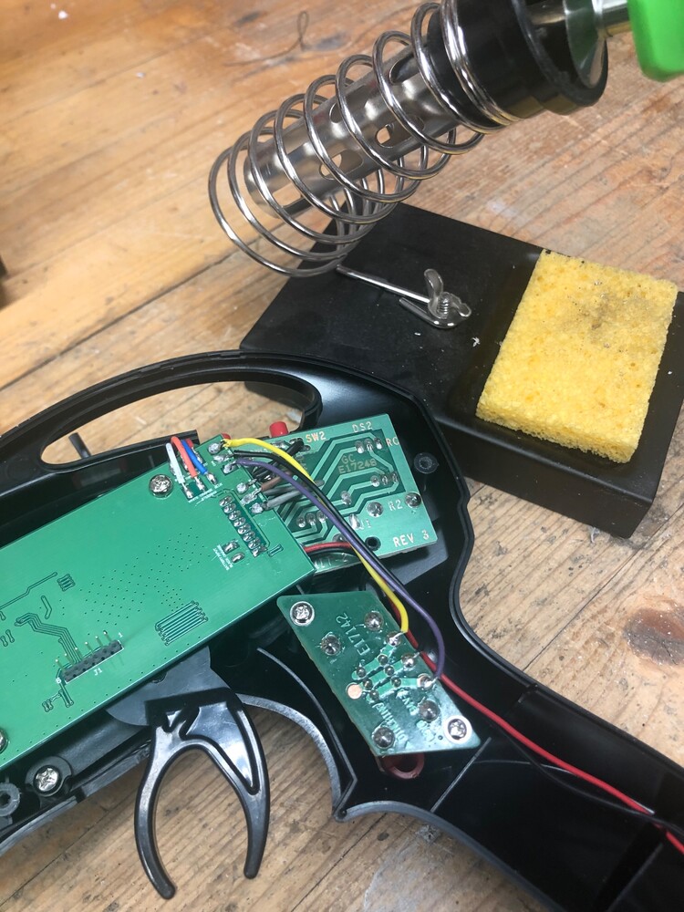

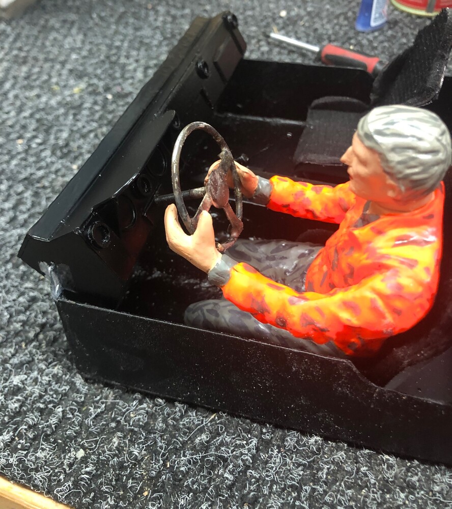

Orkkis kitin radiosta oli tarkoitus tehdä netin ja ToniS ohjeen mukaan vinssille sopiva. Modaus tuli tehtyä ja todettua, ettei toimi enää ko. modaus kitin radiossa (ei erillistä kaasun 70/30 & 50/50 säätönappia). Toimii vaihdeservon kanssa molemmat kanavat, uusi 3ch ja 4ch joka jäi jäljelle mutta uusi 3ch ei toimi vinssin+esc kanssa. Todettu ja testattu Trailwalkerissa (ei omassa), että nopari ja vinssi toimii=> Ongelma radiossa. Löysin yhden YouTube kanavan kommenteista, ettei toimisi enää uudemmissa Traxxaksen TQI 4/5ch radioissa. Radion päivitys tuli hieman suunniteltua nopeammin

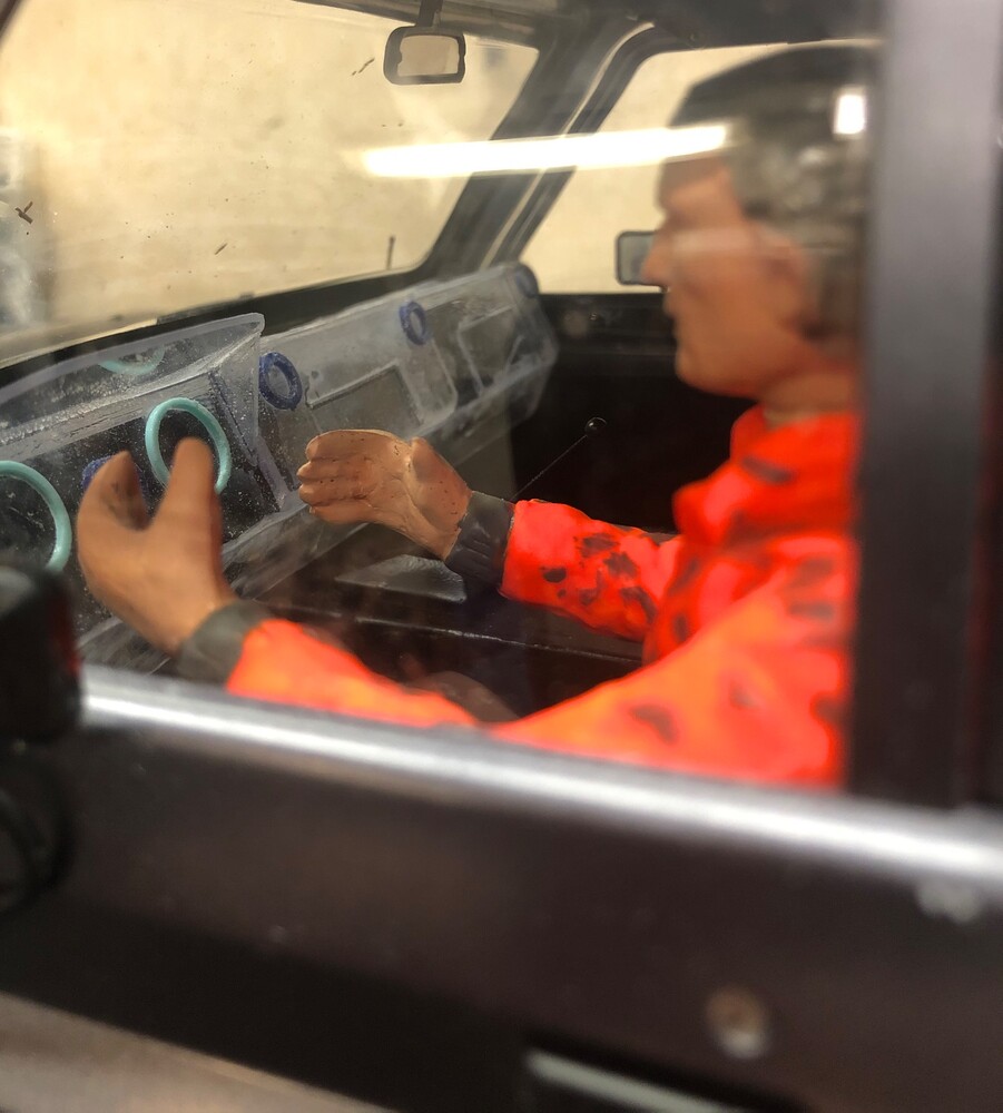

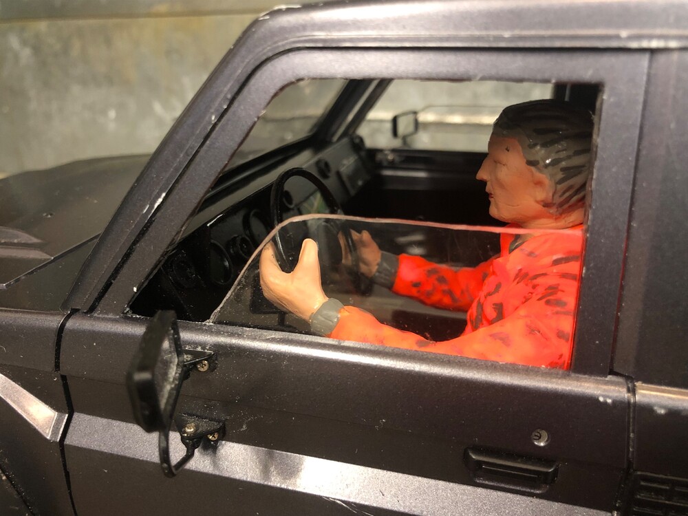

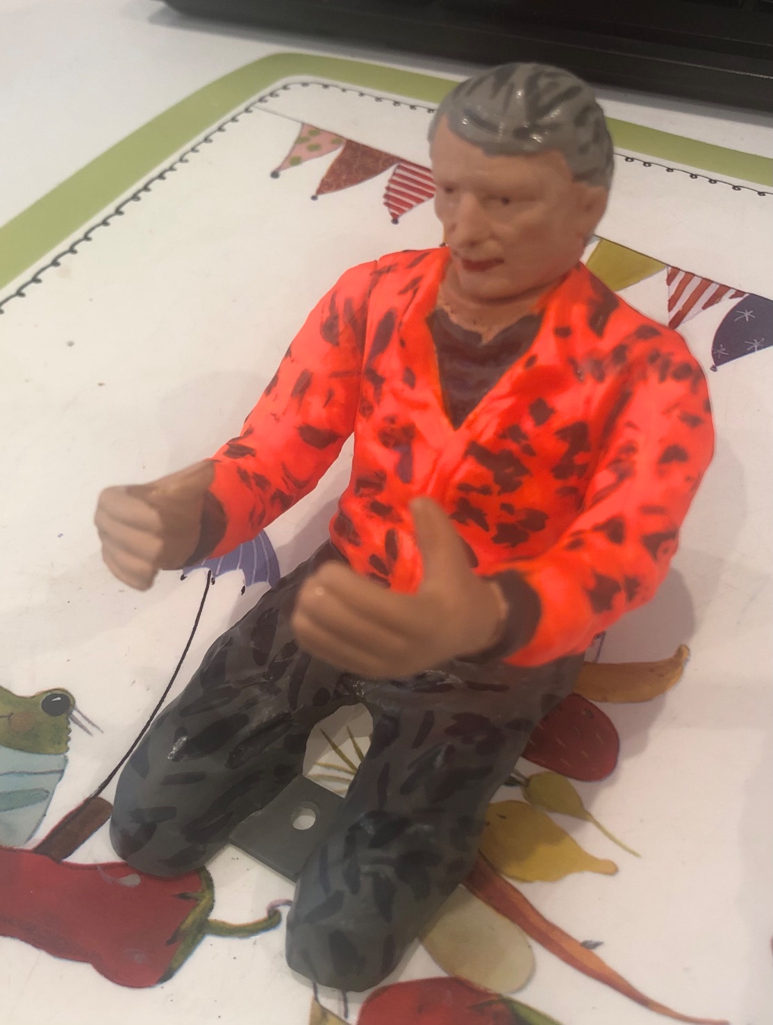

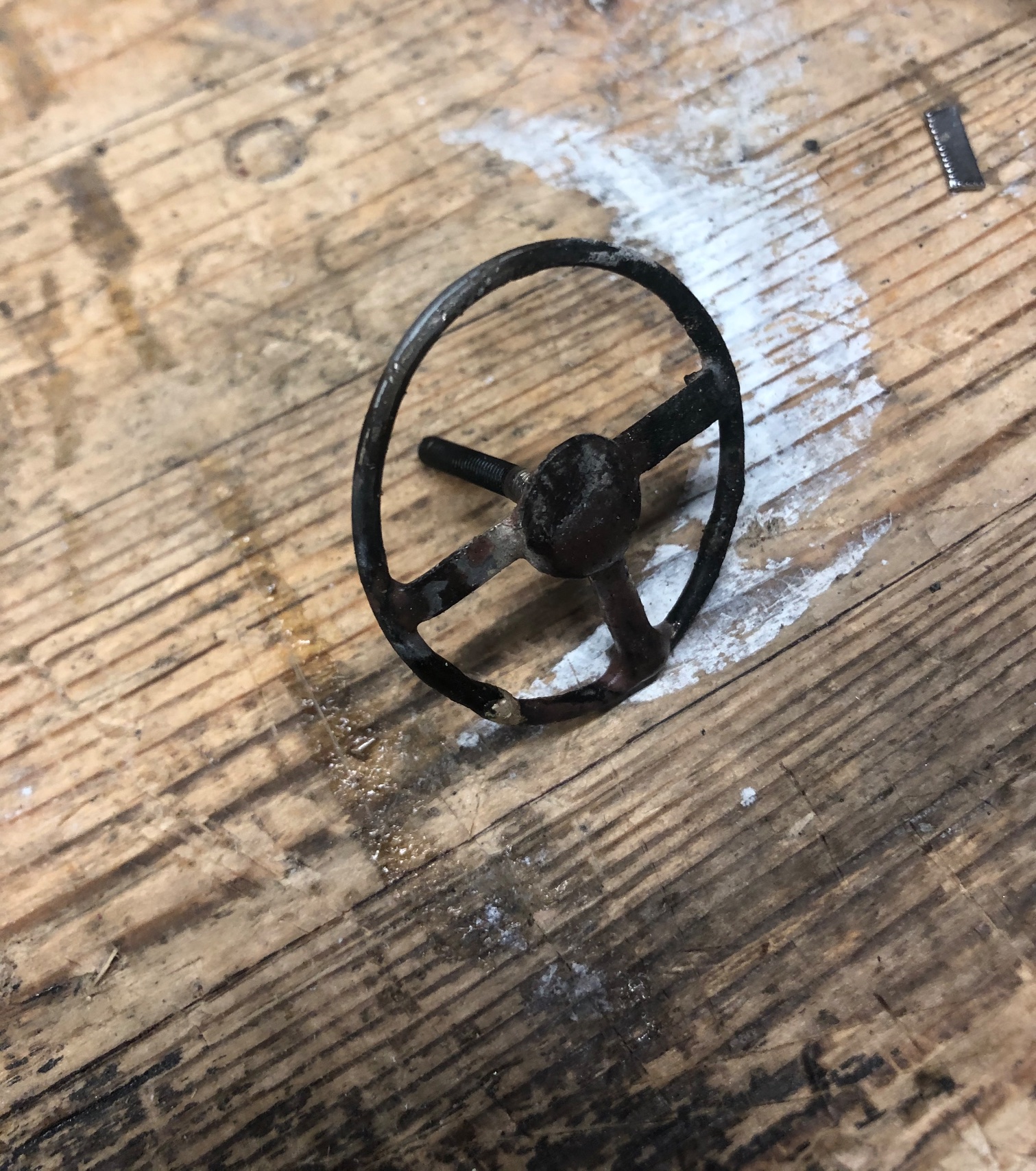

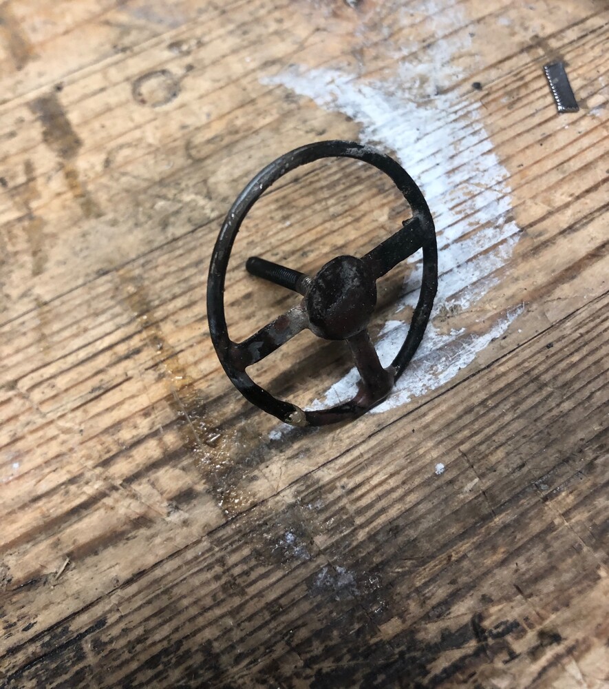

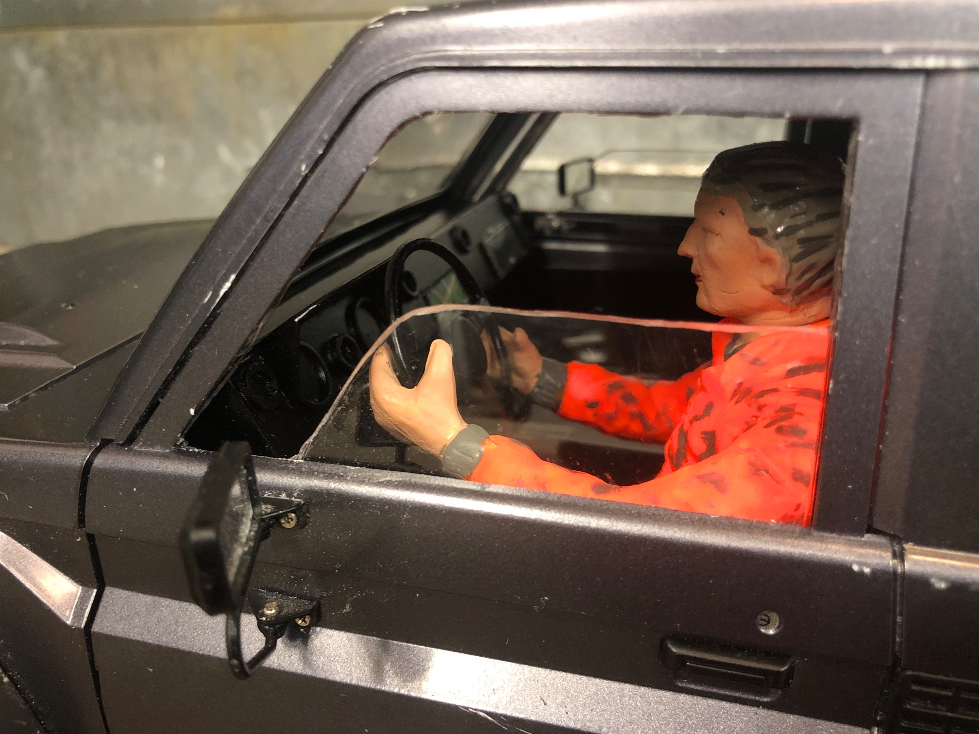

Sisustan kanssa edetty myös, kun foorumin kautta löytyi apuja kuski ongelmaan (kuski saa ehkä päänsä ja värit jo vkon loppuna), isot kiitokset vielä kerran! Oli kuskien saatavuus heikohko kotimaan kaupoissa, ja Saksasta postit kalliimmat kuin kuski. Nyt sain penkit mitoitettua kohdilleen. Ohjaamon runko Puuilon 1mm polykarbonaattia ja tuolit tuli leikeltyä niillä jo turhiksi luulemillani lexan saksilla, materiaali niihin Orthex pakasteboksista ja pehmusteet tölkin "viilentimestä". Jälki ei kestä makro- tai lähikuvia mutta scalepisteitä ei onneksi (kai) jaeta kauneuspisteinä.

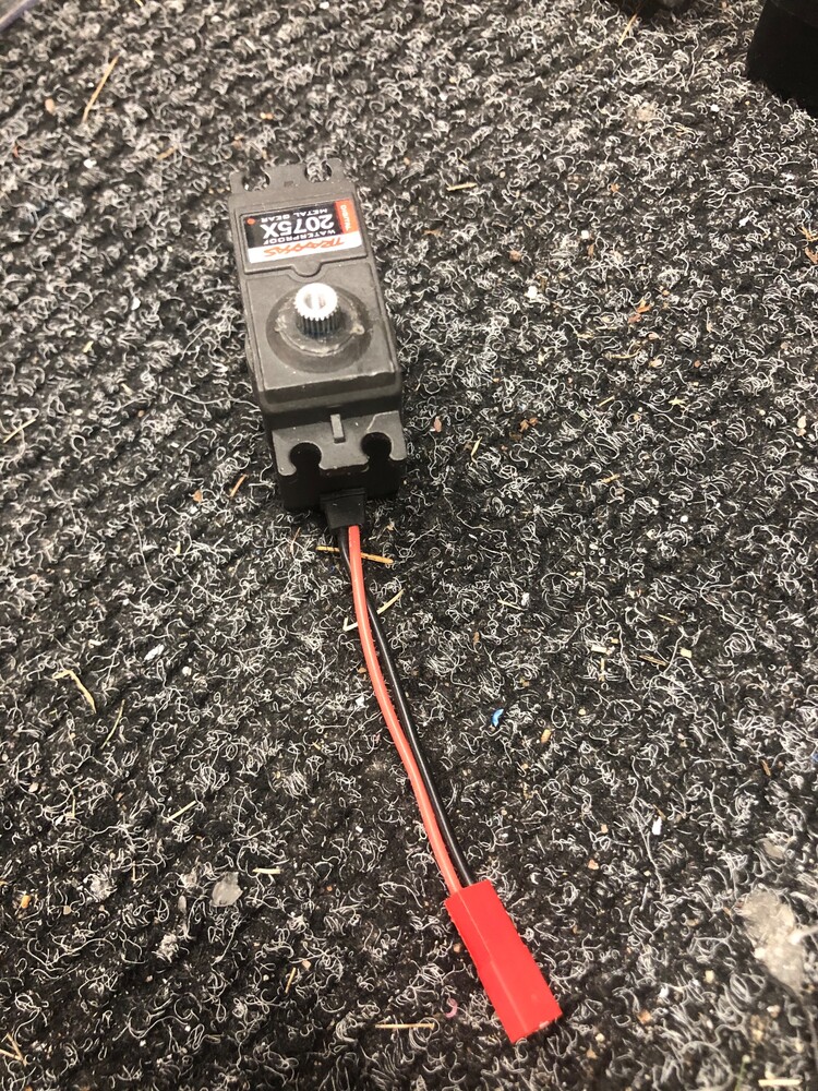

Lopuksi vielä piti servovinssin elintenluovuttaja korvata uudella servolla, tilalle Highestin c900w (coreless) waterproof. Nopealla sisätestillä selvisi jo paljon puhuttu ero RTR/Kitti servoihin (Nopeampi ja tarkempi). Loppuviikosta näkee tositoimissa ja kestävyys puolella myöhemmin.

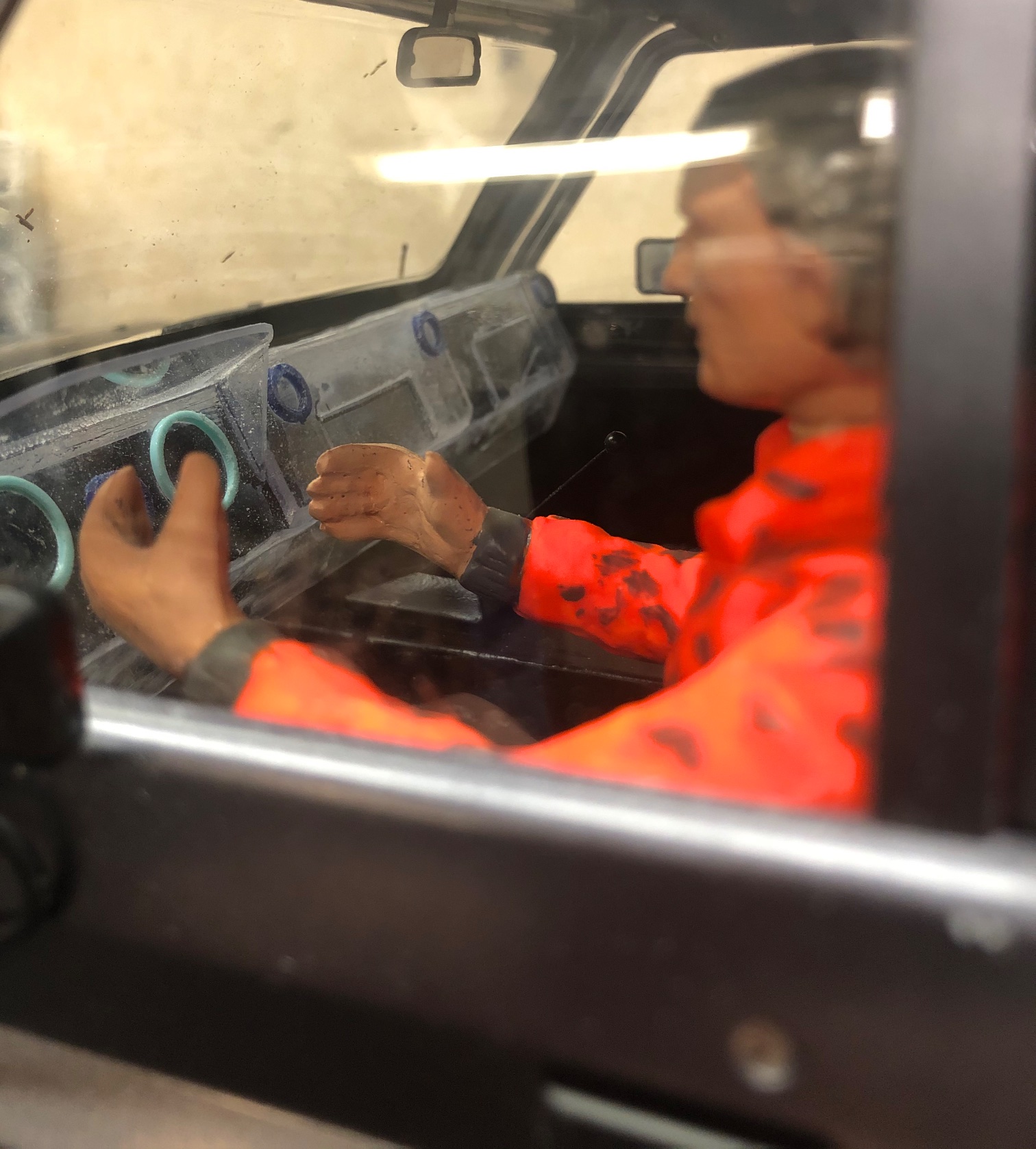

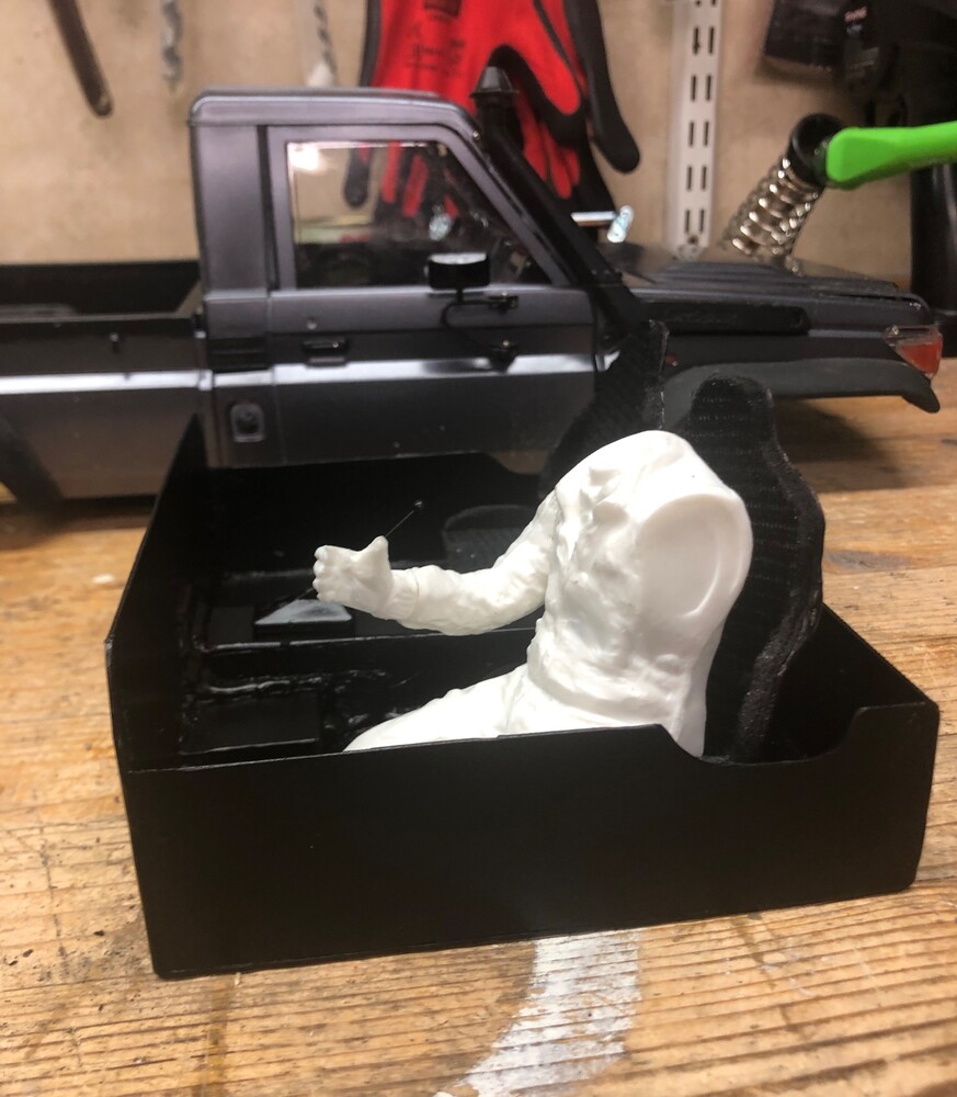

Kuski saatiin väreihin mutta Revell:in värikartta pääsi yllättämään pahasti. Nopea suunnitelman muutos ja kuskista tulikin Mr. Deer Hunter.
TLC70 36.jpg (319.98 KiB) Katsottu 3205 kertaa

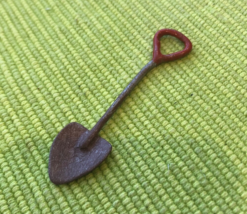

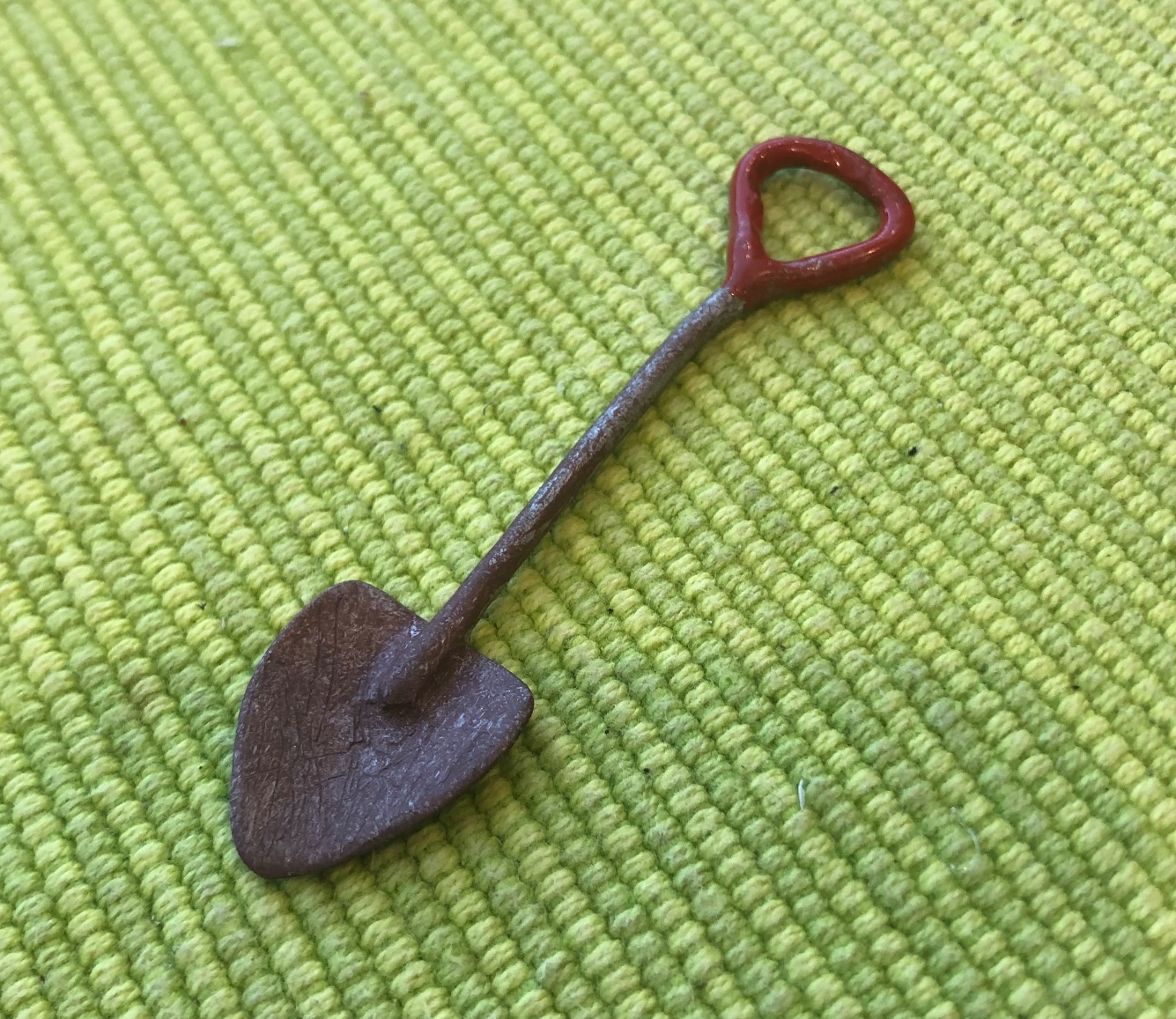

Seuraavaksi olikin ohjelmassa scale-pisteiden hankintaa. Aloitin helpoimmasta päästä lapioimaan ja loppu tulema oli, että turvakehikkoa suunnitellessa alkuperäisen Killerbodyn kojelaudan kanssa, päädyin tekemään kojelaudan. Saadaan kokonaan itsetehdyn sisustan pisteet ja unohdetaan kehikko. Toki ratti piti kanssa juotella samalla. Suorituskykyä uhrattiin ohjaamon ja kuskin kanssa 166 gramman verran, apukuski nostaa aikanaa vielä hieman kokonaispainoa.

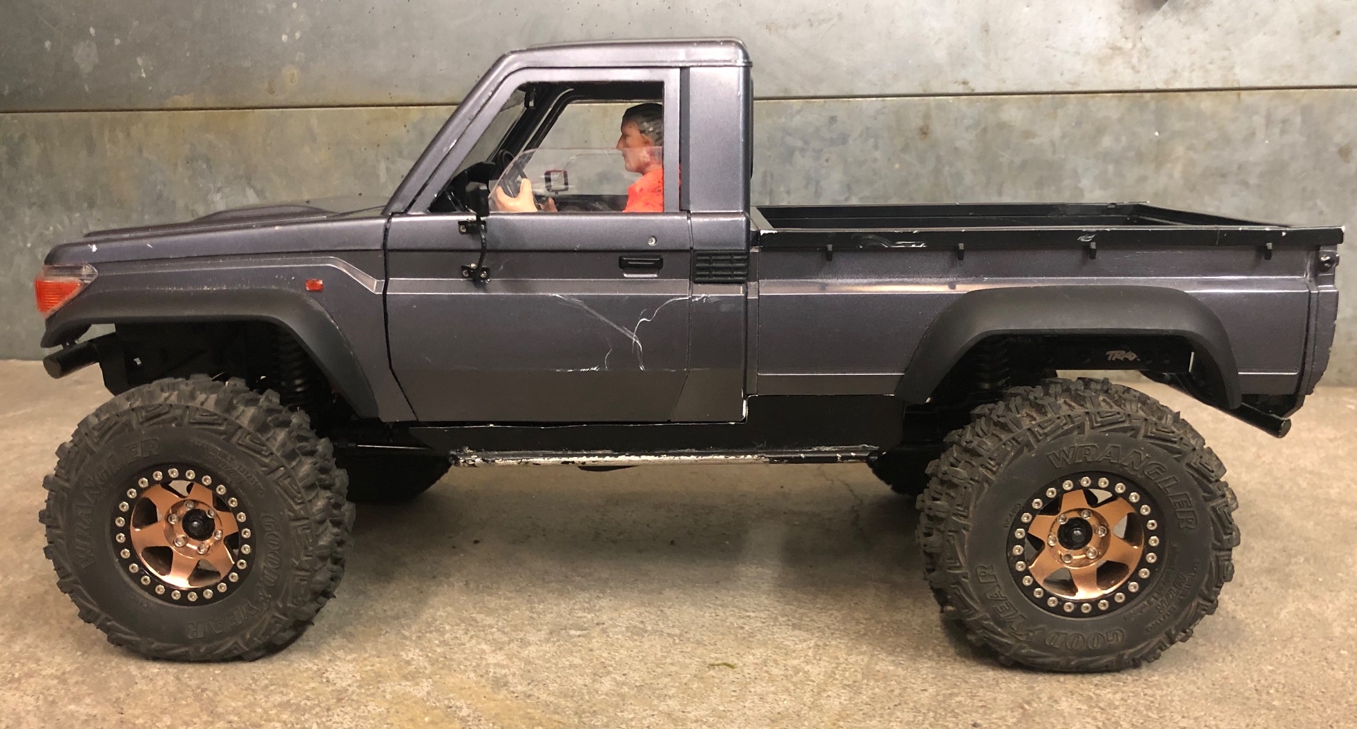

Lopputulokseen olen tyytyväinen, toki olisi voinut viimeistellä paremmin mutta tavoite oli lauantaiksi saada ajokuntoon.

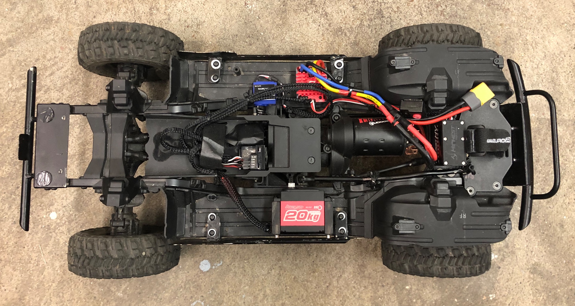

Servovinssi oli alunperin tarkoitus sijoittaa keulaan akun eteen mutta ei se sinne oikein istunut akun kanssa. Vastarikotelosta piti luopua ja ostaa ilmapalloja. Tilalle piti suunnitella servovinssin kiinnitys. Kaapista löytyi 8mm polykarponaattia, jota on kiva rakennella, kun kestää tehdä kierteet. Servo palikoihin kiinni ja palikat läpipultaten kiinni muoveihin. Samalla vaihtui foorumilta löydettyyn HD:n 360 servoon josta älypoistettu. 2075:lle jäi tuleviin projekteihin...
Jatkoin vielä kikkailuja Traxxaksen radion kanssa tuli oppirahat maksettavaksi, pimeni kesken ajon. Uutta vastaria tilalle ja pientä johtojumppaa, kun alkaa olla toivottavasti palaset kohdillaan toistaiseksi.

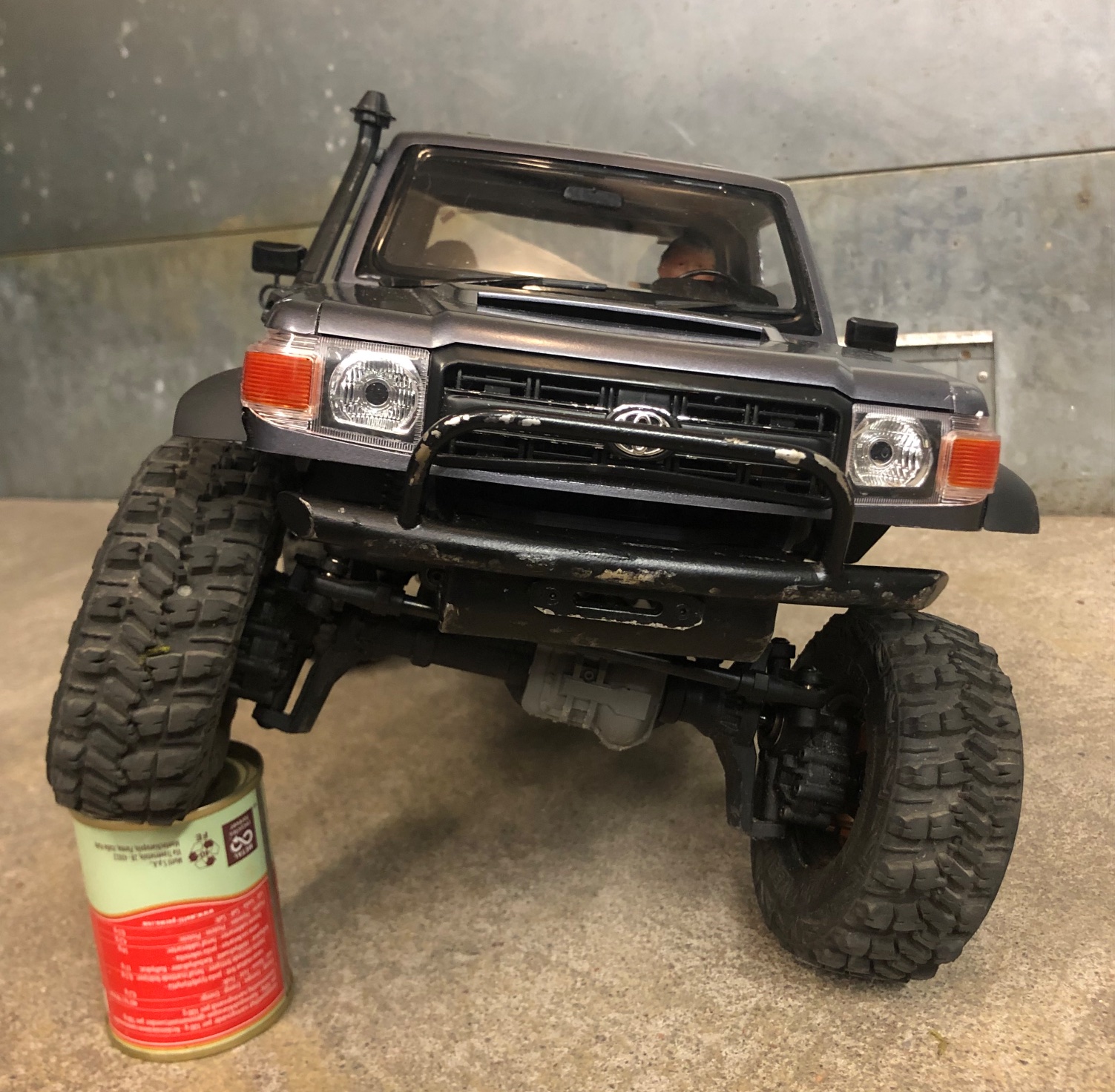

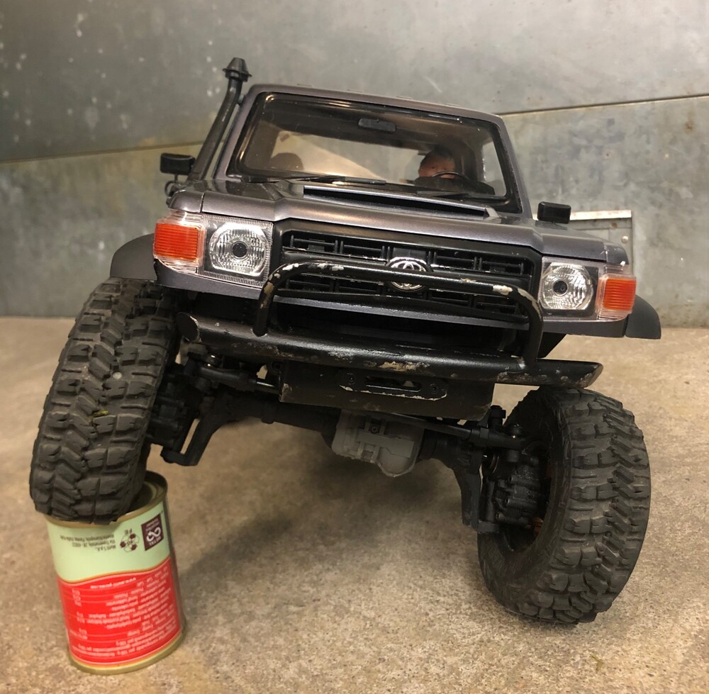

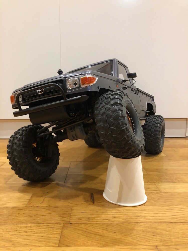

Ajokokemusten perusteella, jousitusta rajoitin edestä lisää pidemmillä ja jäykemmillä kynäjousilla. Taakse pidemmät mutta löysemmät, kun perä kuitenkin huomattavasti kevyempi. Katsotaan kummasta tykkään enemmän käytössä.
